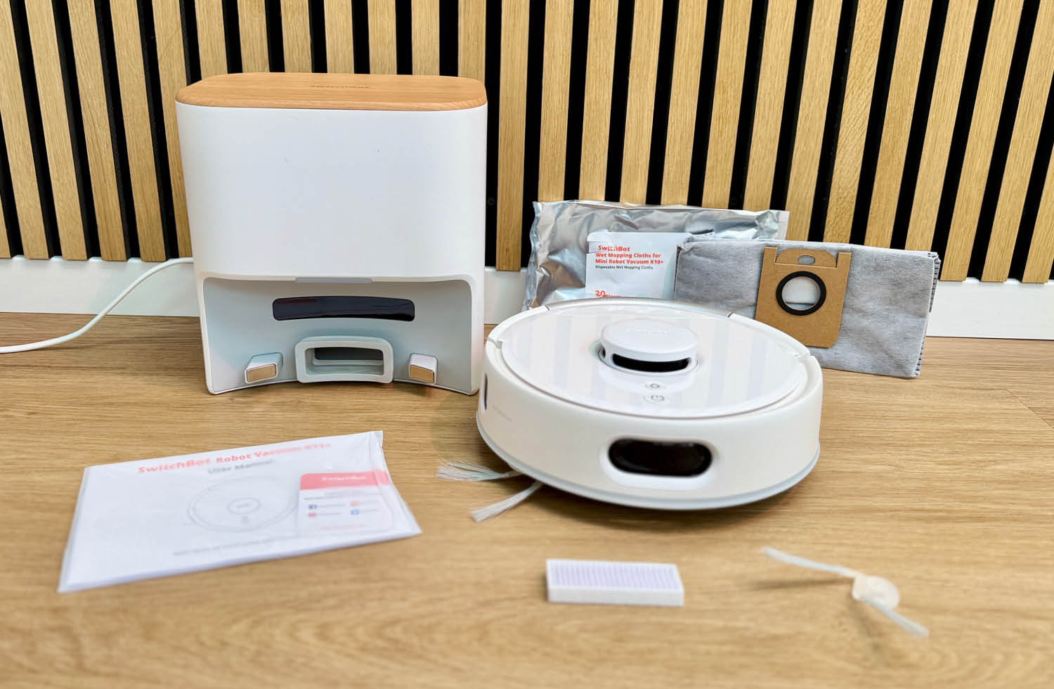

LIEFERUMFANG | Alles Nötige für den Start
Der Lieferumfang des SwitchBot K11+ ist übersichtlich, aber vollständig. Neben dem Saugroboter selbst liegen eine Absaugstation mit Staubbeutel, Ersatzfilter, Wischtücher, eine Seitenbürste sowie ein Reinigungstool bei. Eine Kurzanleitung hilft beim schnellen Einstieg. Damit ist alles vorhanden, um direkt mit der ersten Reinigung zu starten, ohne zusätzliches Zubehör kaufen zu müssen.

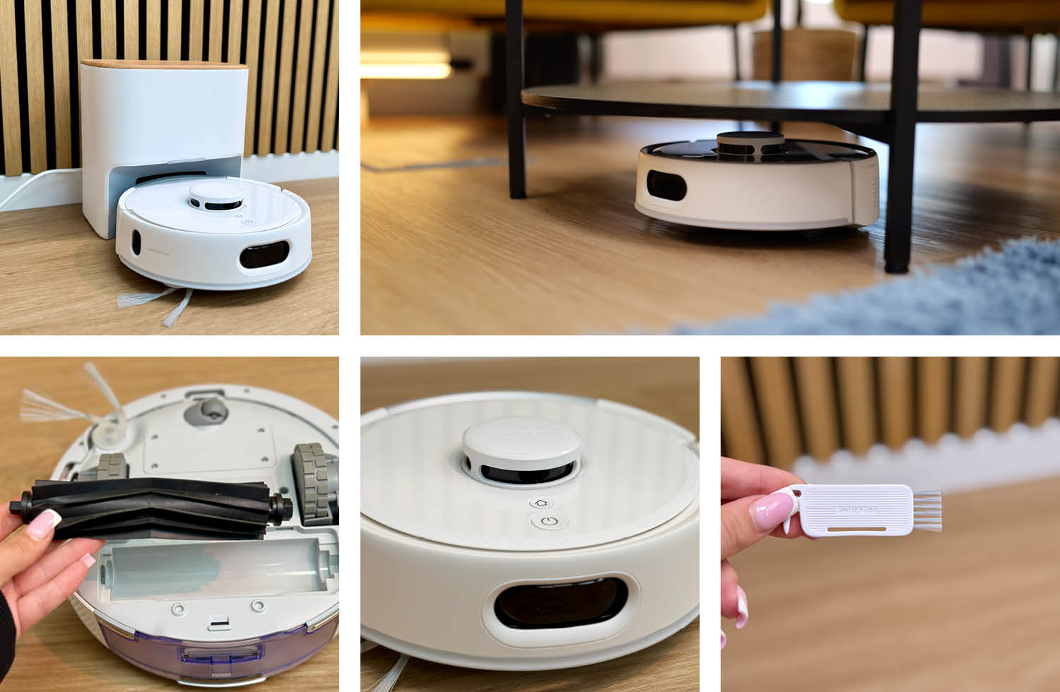

DESIGN & QUALITÄT | Kompakt und schlicht
Optisch überzeugt der SwitchBot K11+ mit einem schlichten, modernen Design. Sein Miniformat ist eines seiner größten Highlights, er passt mühelos unter Sofas, Betten oder niedrige Möbel, wo viele größere Roboter versagen. Das zeitlose Weiß in Verbindung mit dem Holzelementen macht ihn zu einem modernen Saugroboter.
Das Design und die Qualität

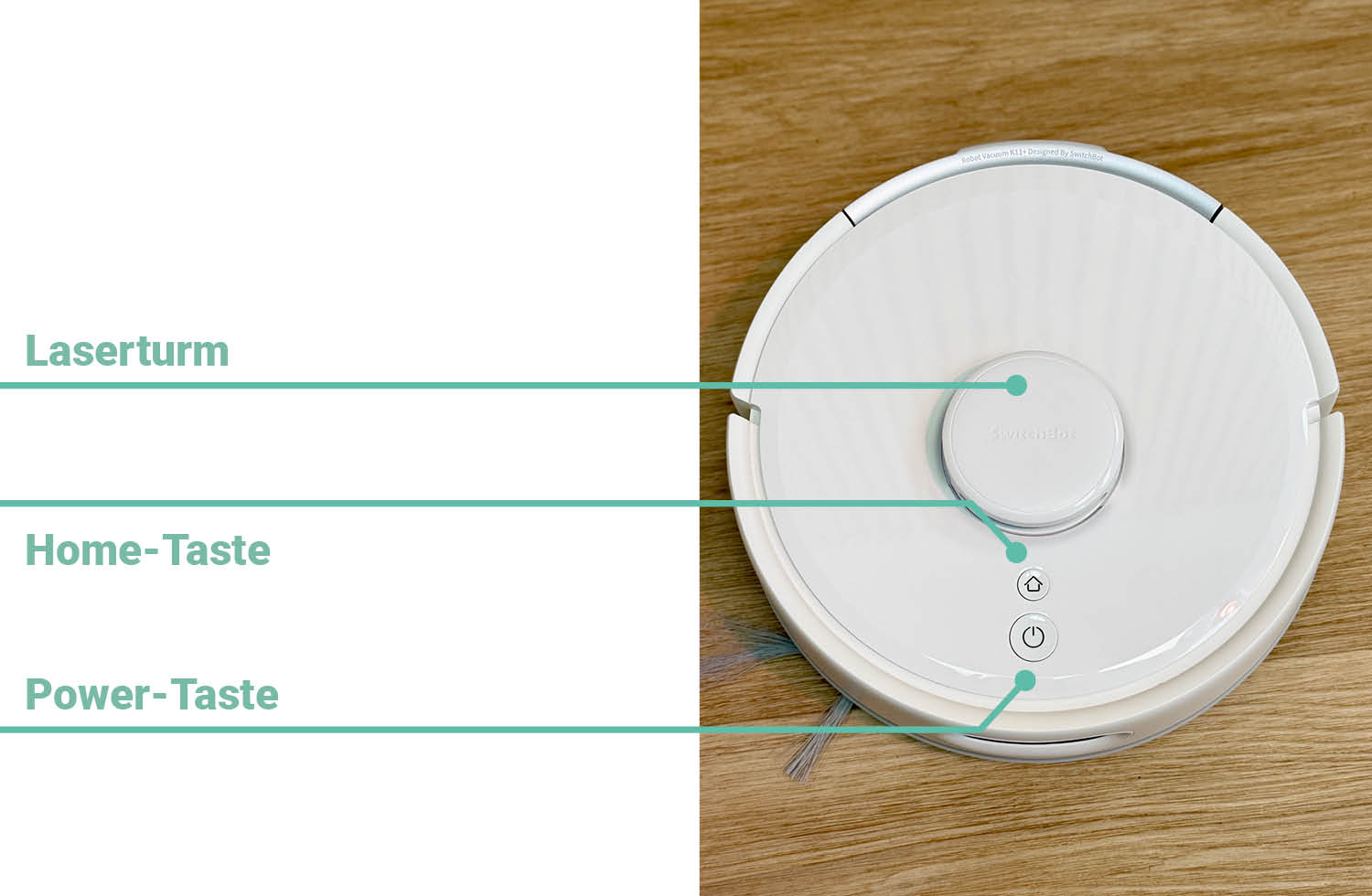

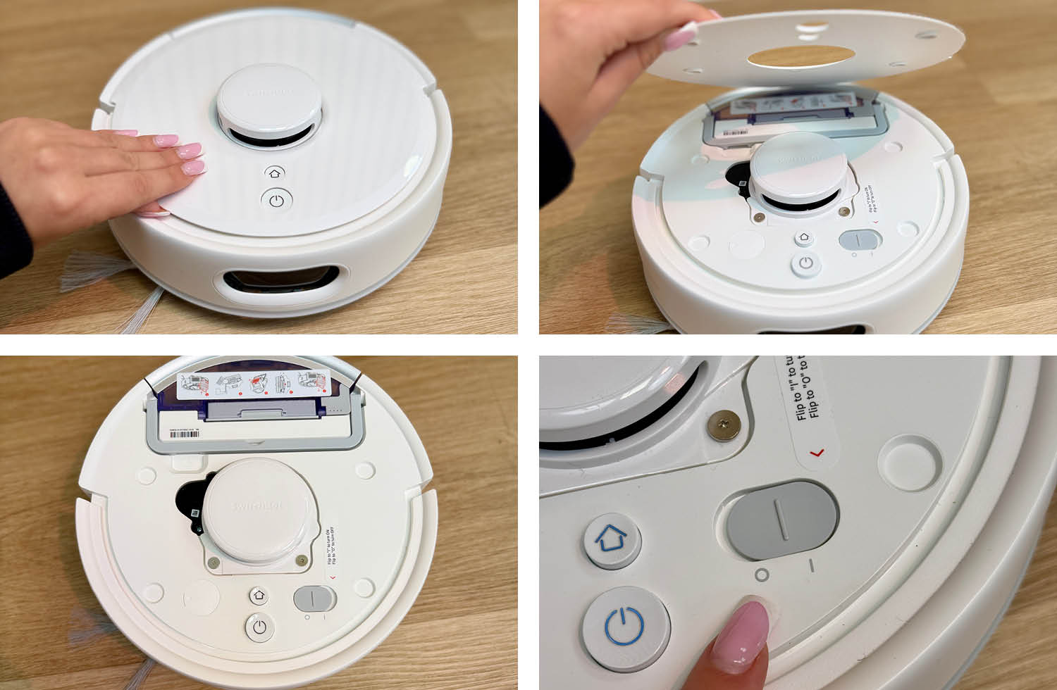

Die Lasernavigationseinheit befindet sich oben, geschützt von einem soliden Gehäuse. Zwei Bedientasten ermöglichen die manuelle Steuerung, ohne auf die App zugreifen zu müssen. Wenn die Home-Taste betätigt wird, fährt der Roboter in seine Station. Beim Betätigen der Power-Taste kann eine Reinigung manuell gestartet oder gestoppt werden. Die Front ist mit einem stoßabsorbierenden Bumper versehen, während die Seiten zusätzliche Sensoren besitzen, die dem Roboter helfen, parallel an Wänden entlangzufahren. Die Verarbeitungsqualität ist hervorragend, alle Teile wirken robust, passgenau und hochwertig. Nichts wackelt oder klappert, und die Materialien machen einen langlebigen Eindruck.
Die Oberseite des SwitchBot K11+
Unter dem Deckel | Das findet man
Der SwitchBot K11+ verfügt über einen magnetisch haftenden Deckel. Nimmt man diesen ab, gelangt man an den Staubbehälter, der eine Füllmenge von 200 ml hat und mit einem Griff versehen ist. Zudem findet man in der oberen Ecke einen Power-Schalter, mit dem man den Saugroboter vollständig deaktivieren kann.
Die Oberseite unter dem Deckel

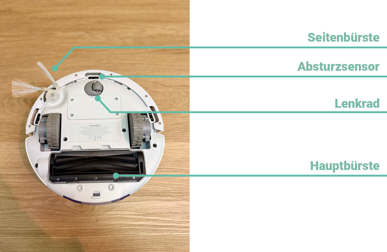

Unterseite | Solide Konstruktion
Die Unterseite zeigt eine durchdachte und stabile Bauweise. Die Saugeinheit ist nicht schwimmend gelagert, sondern fest eingeklipst, das sorgt für eine zuverlässige Bodenhaftung. Die Räder sind vollgummiert und ermöglichen das Überwinden von Kanten bis zu 2 cm Höhe.
Eine einseitige Seitenbürste sorgt für die Reinigung von Rändern und Ecken, kann sich aber nicht seitlich ausfahren, was ihre Reichweite leicht einschränkt. Absturzsensoren an der Unterseite verhindern zuverlässig, dass der Roboter Treppen oder Kanten hinabstürzt.
Die Unterseite
Staubbehälter | Einfach entnehmbar und sauber gelöst
Der Staubbehälter des SwitchBot K11+ befindet sich auf der Rückseite des Roboters, hat eine Füllmenge von 200 ml und lässt sich mit einem Handgriff herausnehmen. Im Inneren sitzt ein waschbarer Filter, der groben Schmutz und Feinstaub zuverlässig trennt. Durch die Absaugstation wird der Behälter nach jedem Reinigungslauf automatisch entleert, das spart Zeit und hält den Kontakt mit Staub auf ein Minimum. Insgesamt ein durchdachtes und benutzerfreundliches System, das gut zur kompakten Bauweise des Roboters passt.
Der Staubbehälter

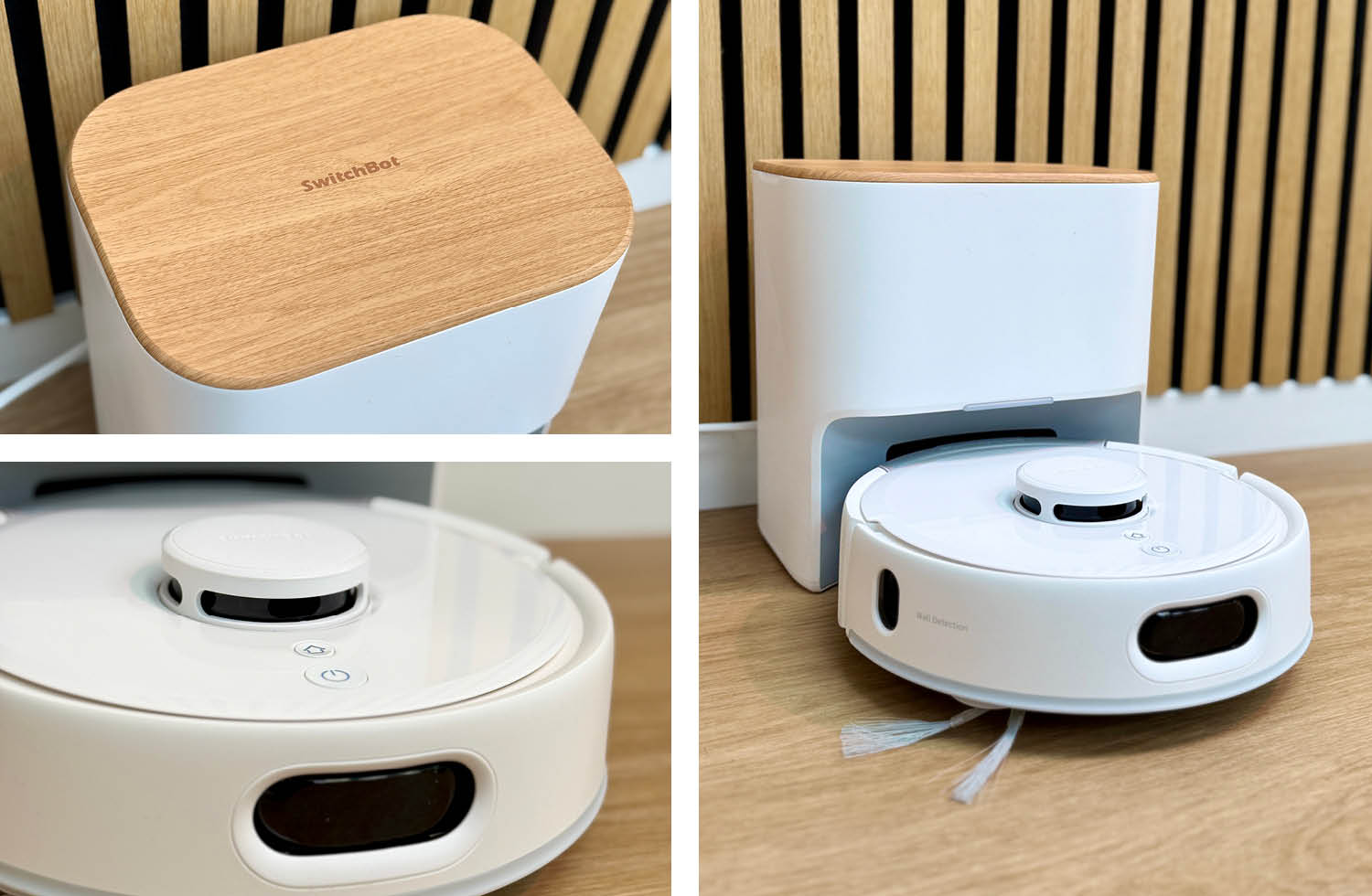

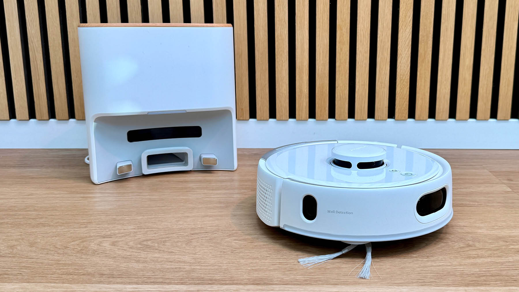

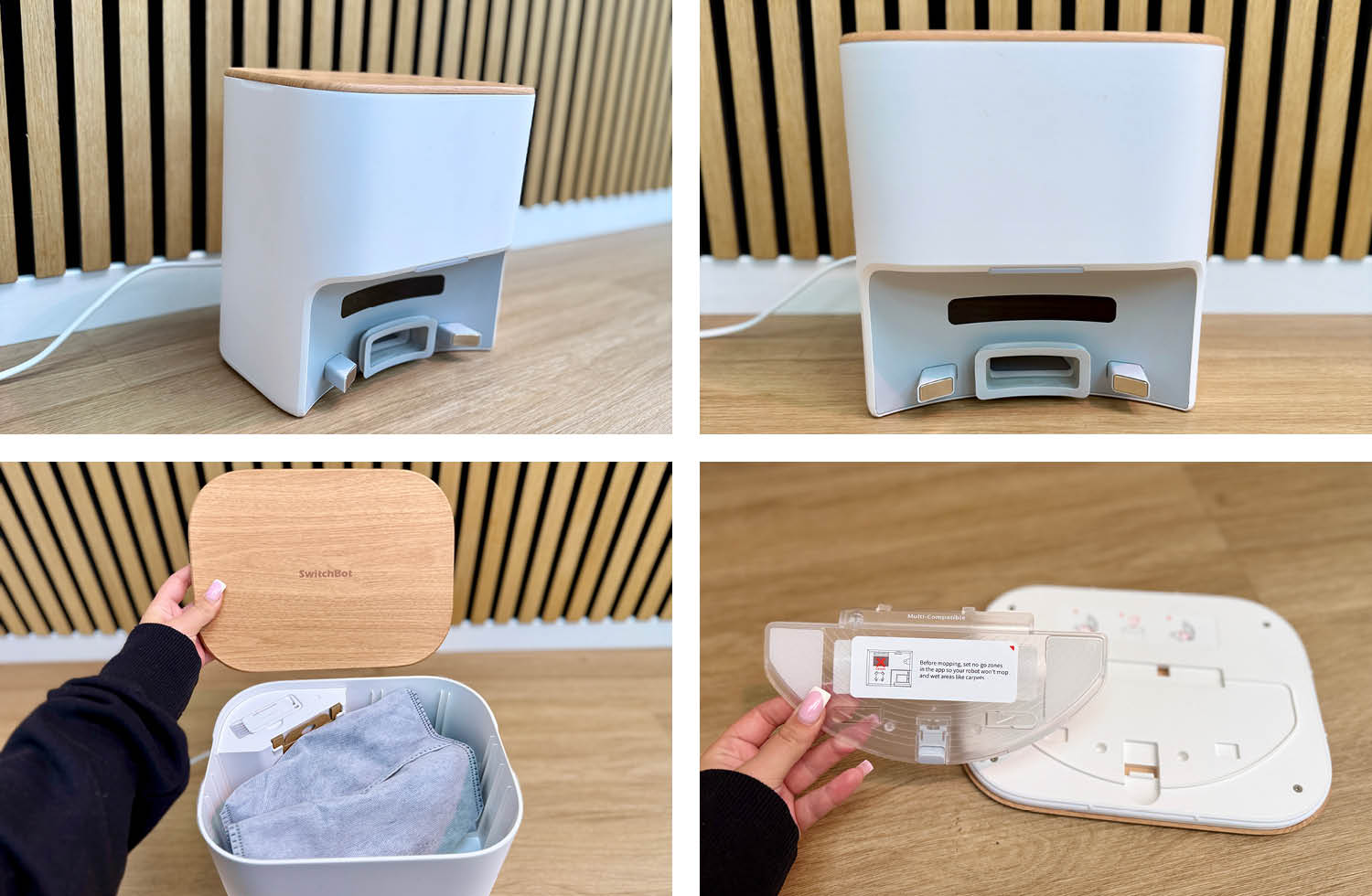

STATION | Klein, aber funktional
Die kompakte Absaugstation passt optisch perfekt zum Roboter. Sie arbeitet mit einem 4000 ml Staubbeutel und saugt den Behälter des Roboters nach jeder Fahrt zuverlässig leer. Die Ladekontakte befinden sich vorne, ein Kabelmanagement gibt es jedoch nicht, schade bei diesem ansonsten durchdachten Design. Der Absaugvorgang funktioniert schnell und gründlich, sodass man den Staubbehälter im Alltag selten manuell entleeren muss. Außerdem sind noch ein kleines Reinigungstool und die Wischplatte in der Station gelagert.
Die Basisstation

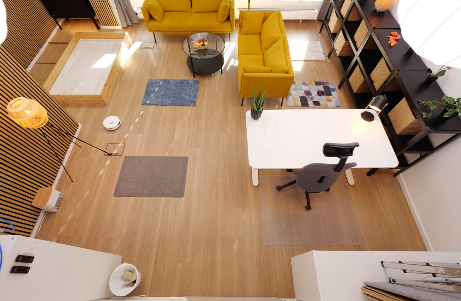

NAVIGATION & HINDERNISERKENNUNG | Überraschend stark
Ausgestattet ist der Saugroboter mit einer Lasernavigation, die über einen LiDAR-Scanner ermöglicht wird. Dieser ist im Laserturm auf der Oberseite versteckt. Der Scanner wirft einen Laserstrahl aus, der von der Umgebung reflektiert wird. Diese Reflexion fängt der Scanner wieder ein und bildet durch die gesammelten Daten eine detaillierte Raumkarte.
SWITCHBOT K11+
Praxis | Wie findet er sich zurecht?
Der SwitchBot K11+ ist eher für kleinere Umgebungen gemacht. Seine Stärke ist es, sich in verschiedensten Winkeln aufzuhalten, in die normale Saugroboter nicht hineinkommen. Zudem ist es ihm möglich, verschiedene Räume auf der Karte abzufahren und sogar weitere Etagen abzuspeichern. Durch seine Navigationsmethode weiß er, wo er sich befindet, wo er schon gesaugt hat und wohin er noch muss. Der Roboter reinigte den gesamten Testraum in 46 Minuten und verbrauchte dabei nur 22 % Akku, ein ausgezeichnetes Ergebnis.
Navigation des SwitchBot K11+

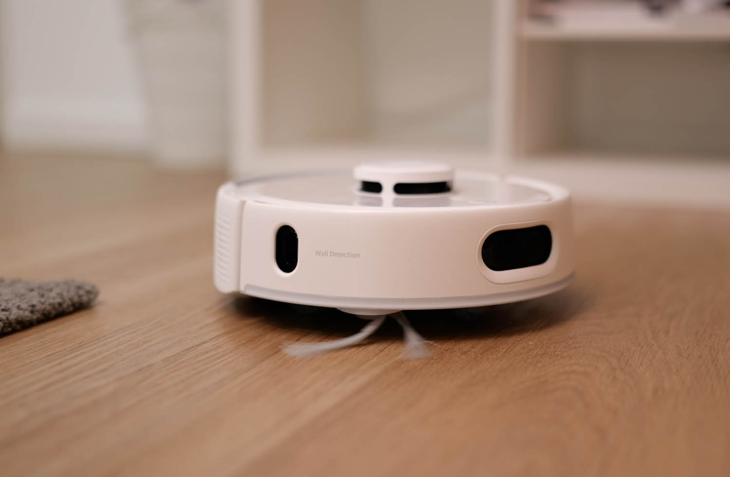

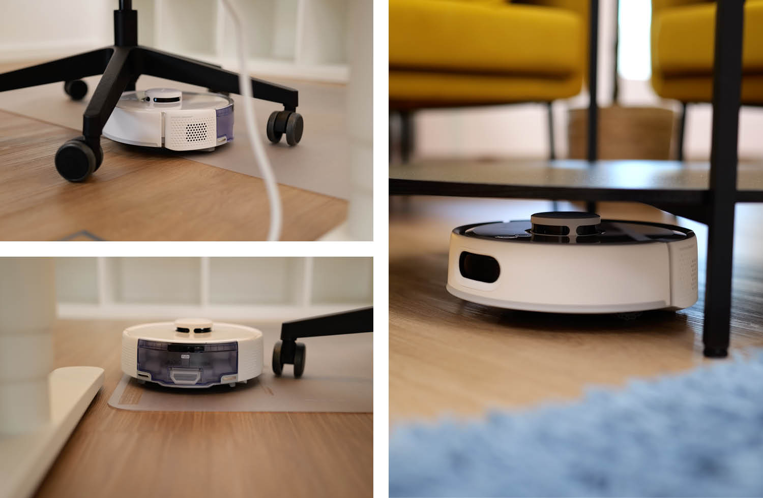

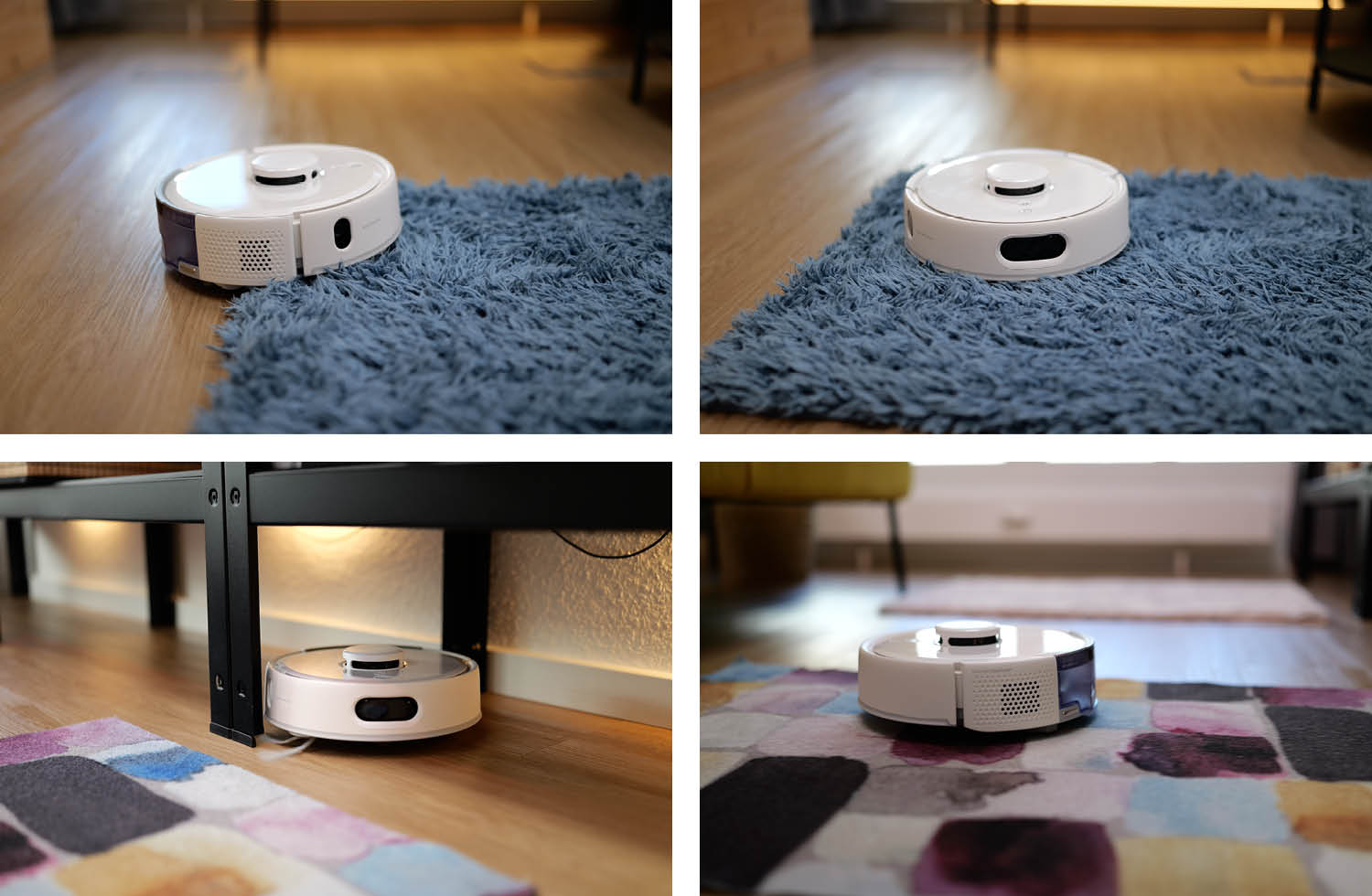

Hindernisse | Erkennt er Gegenstände?
Verbaut hat der SwitchBot K11+ einen Infrarotsensor in der Front, der ihn vor stärkeren Kollisionen mit großen Hindernissen wie Wänden oder Möbeln schützt. Kleine Gegenstände wie Socken, Kabel oder Hausschuhe überfährt der kleine Saugroboter. Auch sehr dünne Hindernisse kann er nicht auf Anhieb erkennen und fährt dagegen. Eine intelligente Obstacle Avoidance hat der SwitchBot K10+ nicht.
Die Wendigkeit
Teppiche | Keine ausgelassen
Die Teppiche waren für den kleinen SwitchBot-Saugroboter kein Problem. Ohne Probleme hat er alle vier Teppiche erkannt und abgesaugt. Sowohl die niedrigen als auch die hochfloorigen Teppiche hat er bewältigen können.
Der Saugroboter auf Teppichen

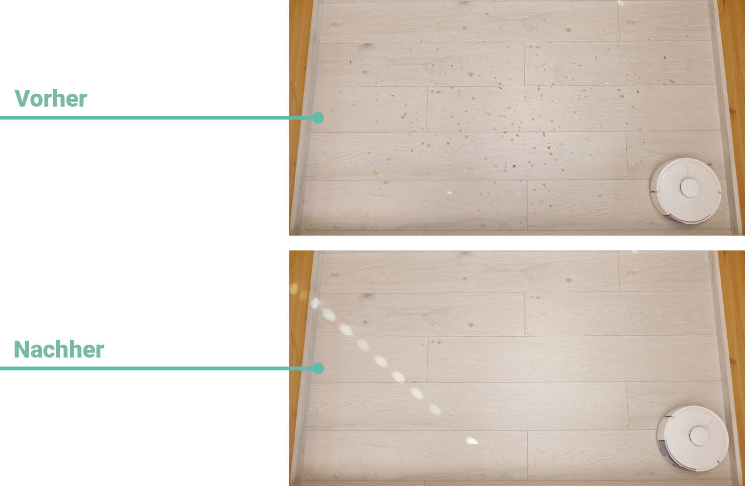

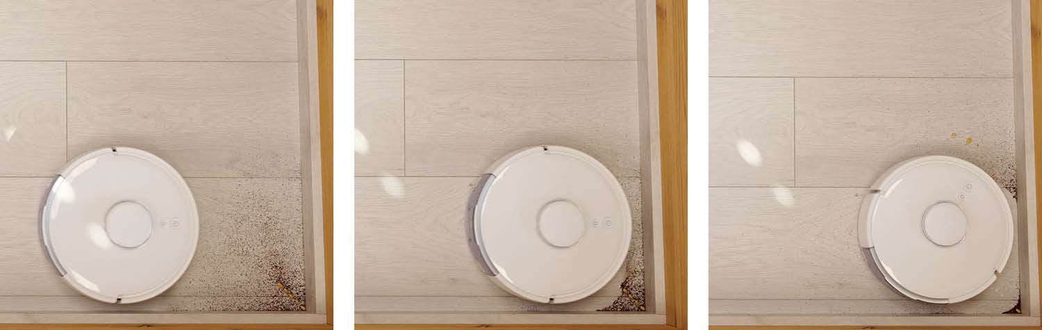

SAUGLEISTUNG | So saugt der SwitchBot K11+
Die Saugleistung des SwitchBot K11+ liegt bei 6000 Pascal. In unserem Test verteilen wir einen Mix aus Vogelsand, Katzenstreu und Holzspänen mit einem Gewicht von 100 g in unserem Testareal. Dabei starten wir den Saugroboter mit maximaler Leistung und schauen, wie viel er von den 100 g wieder aufsaugt. Da der SwitchBot K11+ jedoch nur einen Staubbehälter von 200 ml besitzt, haben wir die Testmenge in diesem Fall halbiert und schlussendlich im Ergebnis wieder verdoppelt.
In unserem Testareal haben wir nun 50 g Schmutz verteilt. Nach seiner Reinigungsfahrt hat er ganze 48,01 Gramm aufgesaugt. Nachdem wir den Wert verdoppelt haben, um ihn mit den anderen Saugern zu vergleichen, kommen wir auf einen Wert von 96,02 g. Das ist ein ausreichendes Ergebnis.
Reinigungsergebnis auf Hartboden

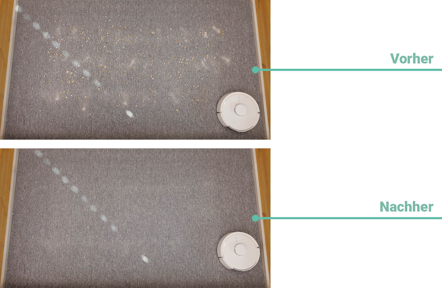

Teppichboden | Die gemessene Saugleistung auf Teppich
Dasselbe Prinzip haben wir auch auf Teppichboden angewendet. So ist er nach einer Reinigungsfahrt auf diesem zu einem Ergebnis von 36,16 Gramm gekommen. Verdoppelt sind das 72,32, die er auf Teppichboden aufsaugen konnte. Auch das ist ein angemessenes Ergebnis. Der kleine Saugroboter hat zudem eine Teppicherkennung, die seine Leistung auf diesem steigert.

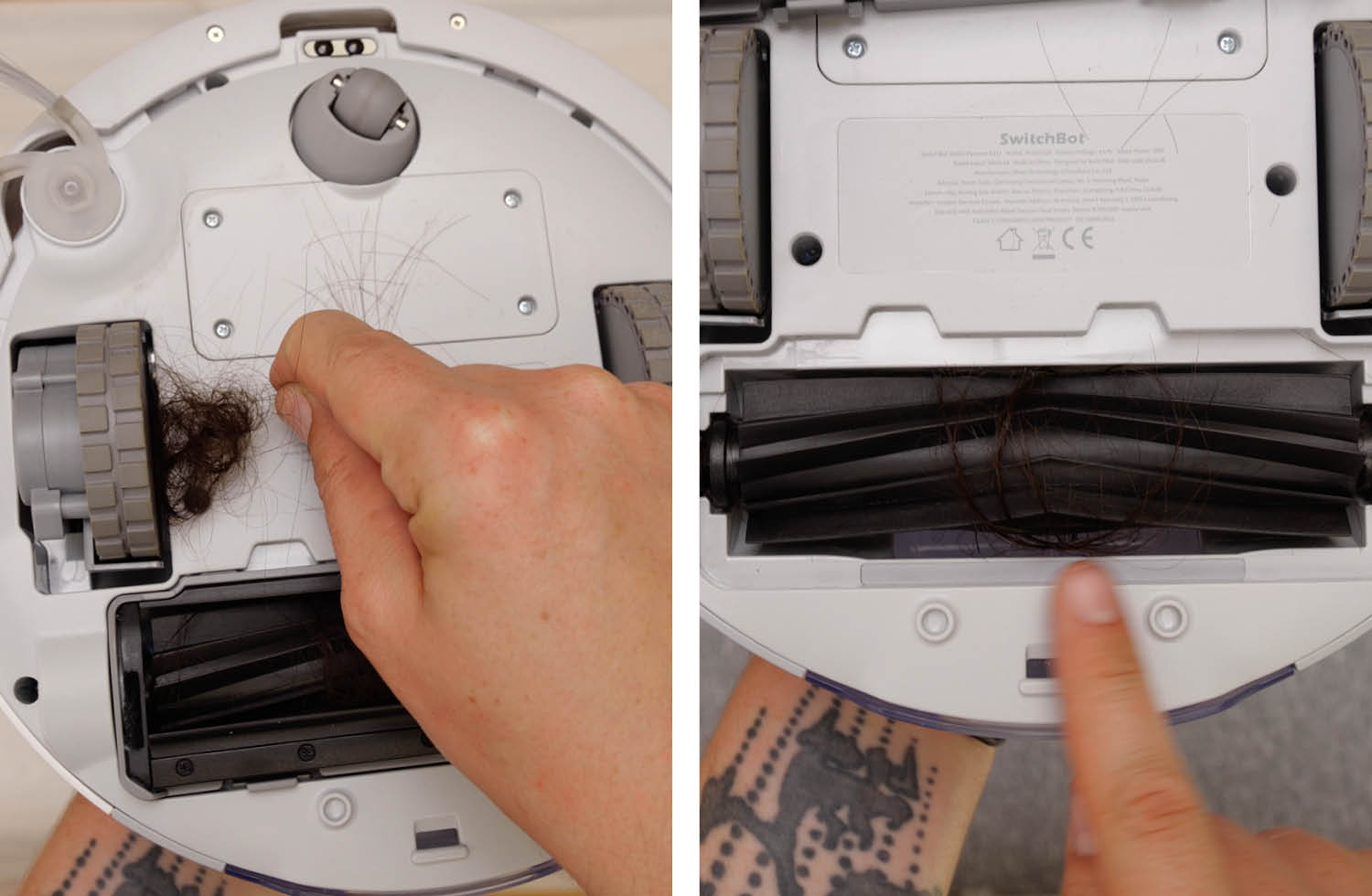

Haare | Lästige Verhedderungen?
Schmutz aufsaugen ist die eine Sache. Wenn sich allerdings Haare im Saugroboter verheddern, können sie das ganze System lahmlegen. In unserem Test verstreuen wir 1 g Haare unterschiedlicher Länge auf Laminat und Teppich und überprüfen, ob sie sich im Gerät verfangen.
Reinigungsergebnisse bei Haaren
Der SwitchBot K11+ hat die Haare sowohl auf dem Laminat als auch auf dem Teppich gut aufgesaugt, jedoch haben sich die Haare beide Male stark im Sauger verheddert.
Verhedderte Haare im Saugroboter

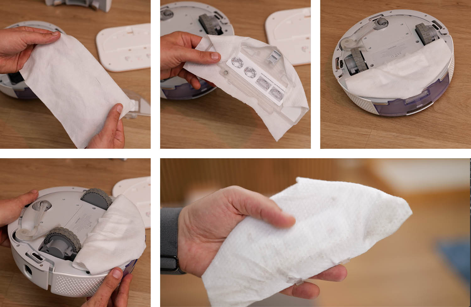

Wischfunktion | Ein nettes Extra
Technisch gesehen hat der K11+ zwar eine Wischfunktion, praktisch ist diese aber kaum der Rede wert. Statt eines klassischen Wassertanks oder rotierender Pads gibt es hier lediglich ein feuchtes Wischtuch, das an einer Platte befestigt wird, welche unter dem Deckel der Station eingeklipst wird.
Die Reinigung erinnert dadurch eher an einen feuchten „Swiffer“. Für leichten Staub oder minimale Rückstände geeignet, aber keine echte Nassreinigung. Auf einen detaillierten Wischtest wurde deshalb verzichtet.
Die Wischfunktion

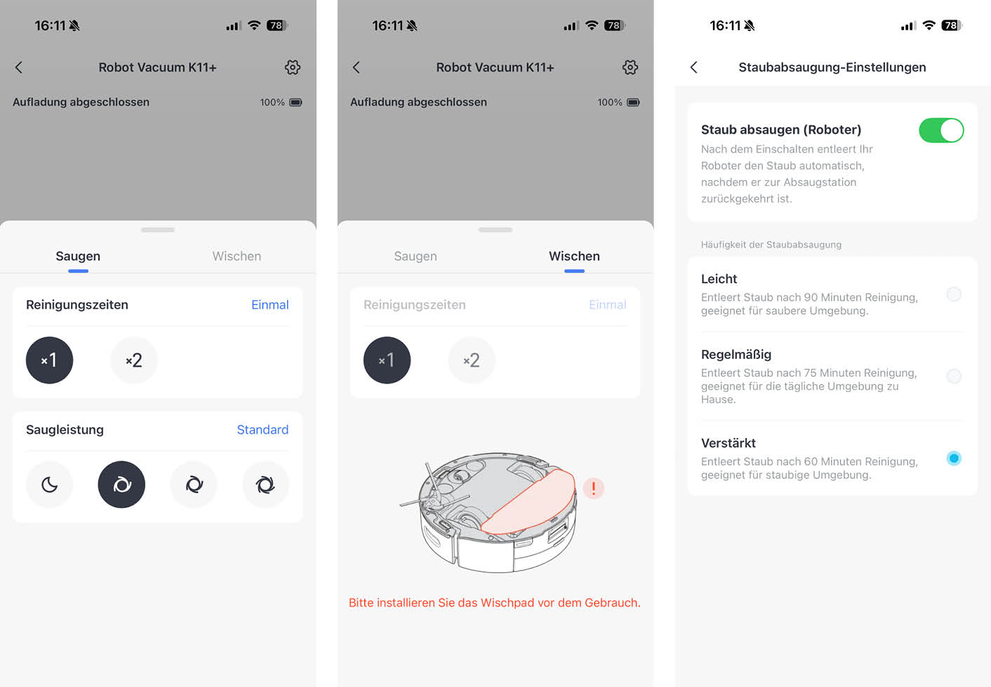

Wischen & Saugen | Beides gleichzeitig möglich?
Sobald die Wischplatte angebracht ist, ist das Saugen nicht mehr möglich. Die Wischplatte wird nämlich direkt über der Bodenbürste platziert, was diese vollständig versperrt. Das Gewicht des Roboters drückt dann die Wischplatte samt dünnem Wischtuch auf den Boden. Dabei sollte im Vorfeld gesaugt sein, sonst könnte er mit dem Wischtuch über Sand kommen und dieser verkratzt dann den ganzen Boden.

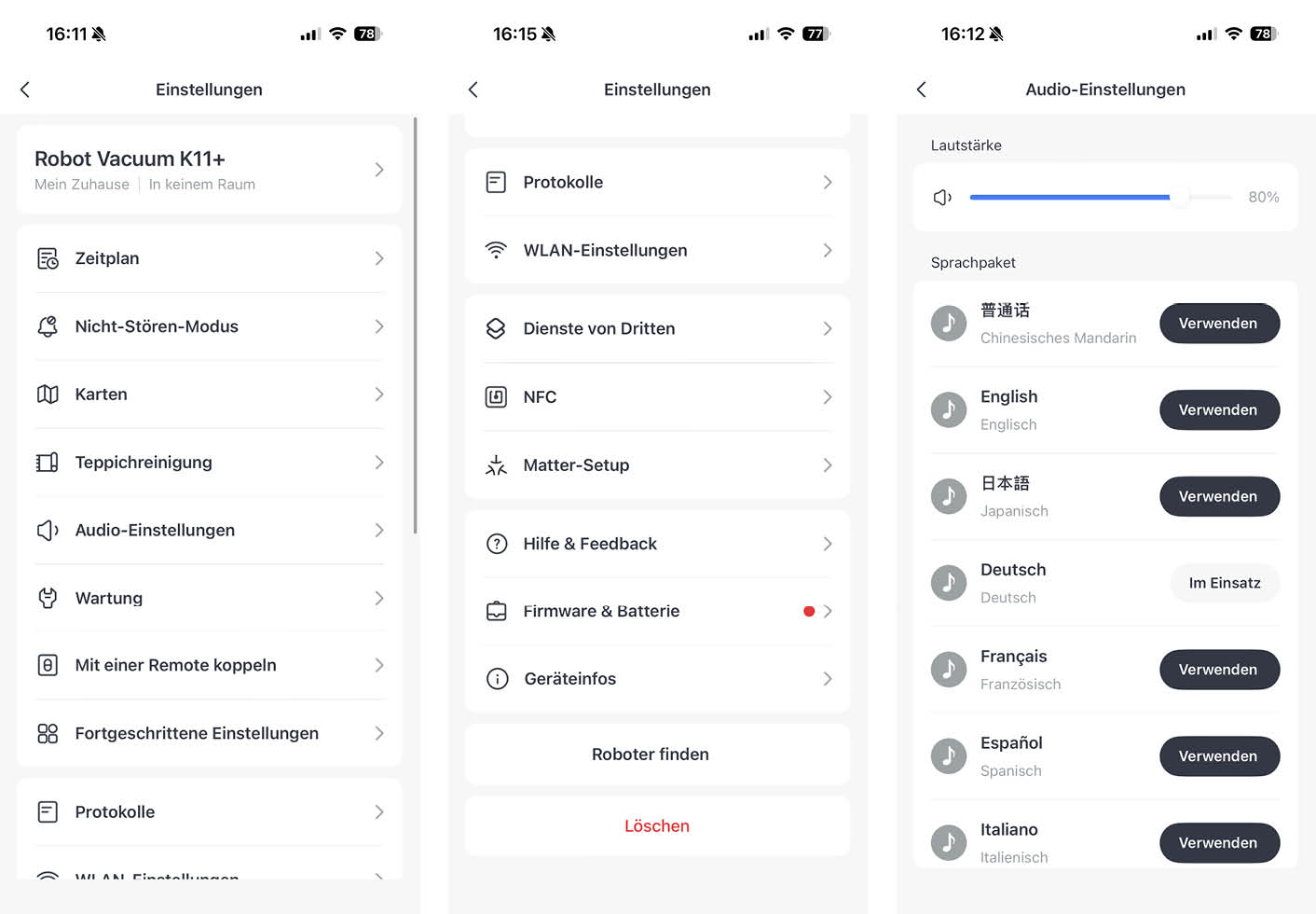

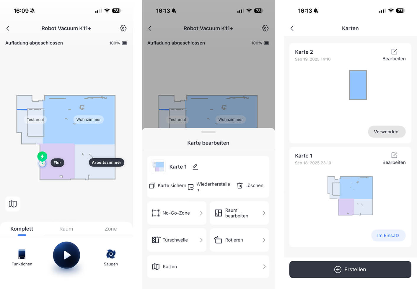

APP | Die virtuelle Steuerung kommt uns bekannt vor
Der SwitchBot K11+ verfügt über eine eigene App-Steuerung. Diese ist notwendig, um alle Funktionen des Gerätes abrufen zu können. In diesem Fall wird die bekannte SwitchBot-App genutzt, die auch für alle anderen Smarthome-Geräte verwendet wird.
Karte
Kartenerstellung Bei der ersten Reinigungsfahrt erstellt der Saugroboter eine Raumkarte des Haushaltes an. Dabei unterteilt er die Karte in einzelne Räume.
Fast-Mapping Der Roboter kann eine schnelle Karte durch bloßes Umschauen erstellen. Dabei unterteilt er die Karte in einzelne Räume.
Mehrere Karten Der Roboter ist in der Lage, mehrere Karten zu speichern und somit mehrere Etagen abzudecken.
Karte editieren Man kann einzelne Räume benennen, trennen oder verbinden, sowie die Karte drehen.
Sperrzonen Man kann Sperrzonen, virtuelle Wände oder wischfreie Zonen in die Karte einzeichnen.

Saugstufen Man hat die Auswahl zwischen vier Saugstufen.
Saugen- & Wischen-Modus Ohne Wischplatte ist der Saugroboter automatisch im Saugen-Modus. Mit angebrachter Wischplatte im Wischen-Modus.
Absaugstation Man kann einstellen, ob die Absaugstation den Staubbehälter alle 90, 75 oder 60 Minuten entleeren soll.

Einstellungen
Zeitplan Man kann eine vollautomatische Reinigungsaufgabe programmieren.
Clean-Report Man kann die vergangenen Reinigungsaufgaben und die gefahrenen Bahnen dabei einsehen.
Sprache & Lautstärke Man kann die Lautstärke und Sprachausgabe des Saugroboters einstellen. Deutsch ist bisher nicht dabei.
Fernbedienung Man kann den Saugroboter manuell über eine virtuelle Fernbedienung navigieren.
Roboter finden Geht der Saugroboter mal verloren, kann man ihn durch eine Sprachausgabe wiederfinden.
Lebensdauer Material Man kann einsehen, wie lange die Verschleißteile noch halten, bevor sie gewechselt werden müssen.
Grundeinstellungen
Nicht-Stören-Modus Man kann einstellen, wann der Saugroboter in einen Stand-by-Modus übergehen soll.
Licht Man kann das Licht der Tasten am Roboter ein- oder ausschalten.
Kindersicherung Man kann die Tasten am Roboter sperren.
Neustart Bei Problemen kann man den Roboter neu starten.
NFC Automatisierung Man kann NFC-Chips programmieren und einzelne Aufgaben durch bloßes Auflegen des Chips aktivieren.
