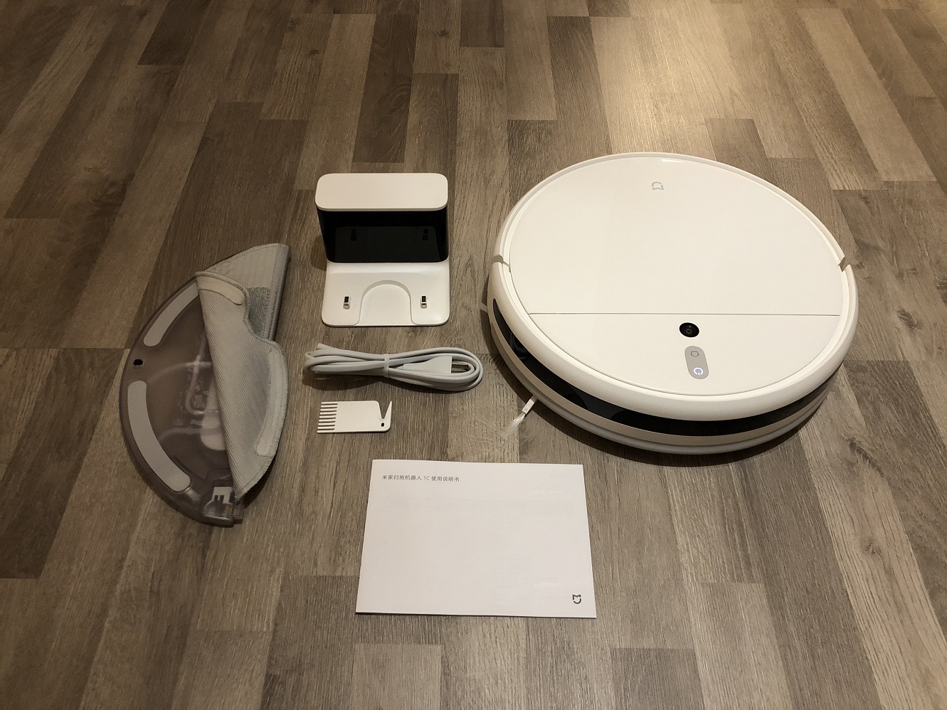

Der Lieferumfang
Der Lieferumfang der Xiaomi Geräte wird von Roboter zu Roboter gefühlt immer kleiner. Auch der Mijia 1C bekommt nur das Nötigste mitgeliefert. Leider sind dieses Mal keinerlei Ersatzteile beigelegt.
Im Lieferumfang befindet sich der Roboter selbst, eine ansteckbare Seitenbürste, eine Ladestation, ein Netzkabel mit chinesischem Stecker, ein Wassertank, ein Wischtuch, ein Reinigungstool und die Bedienungsanleitung.

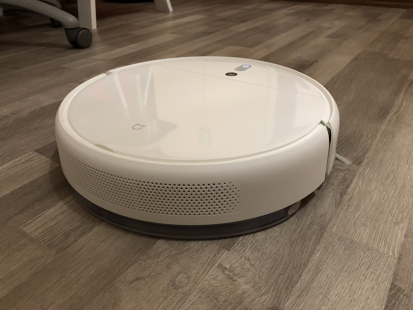

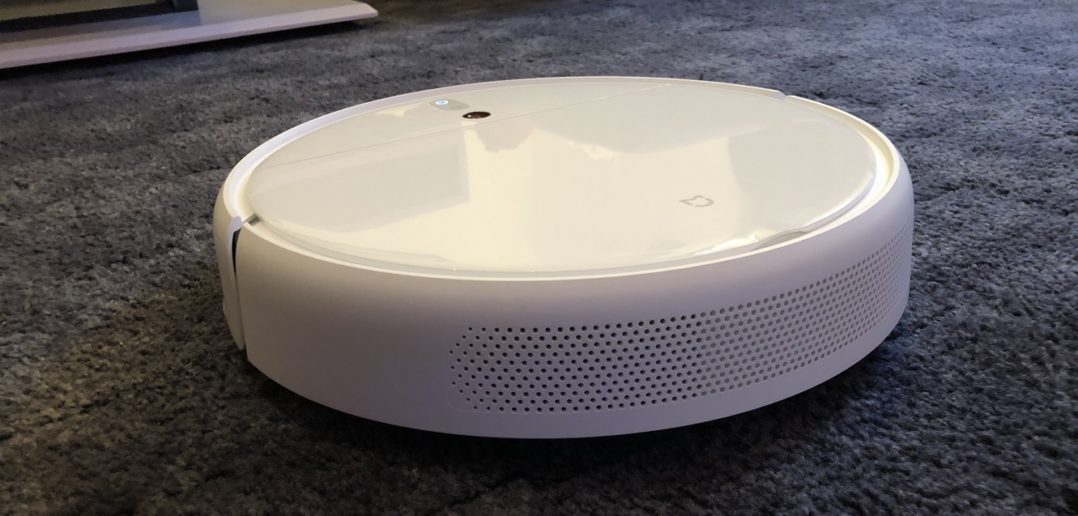

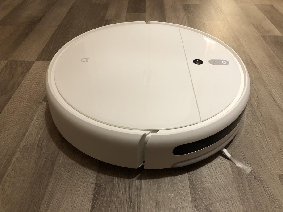

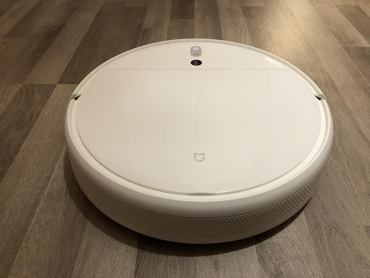

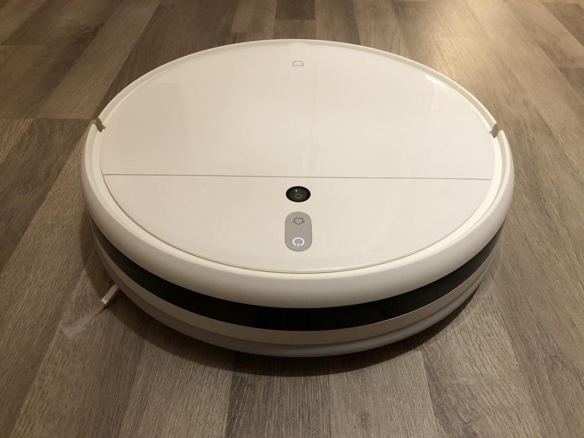

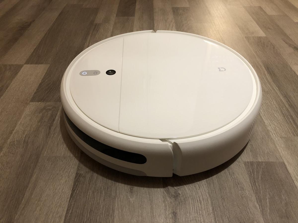

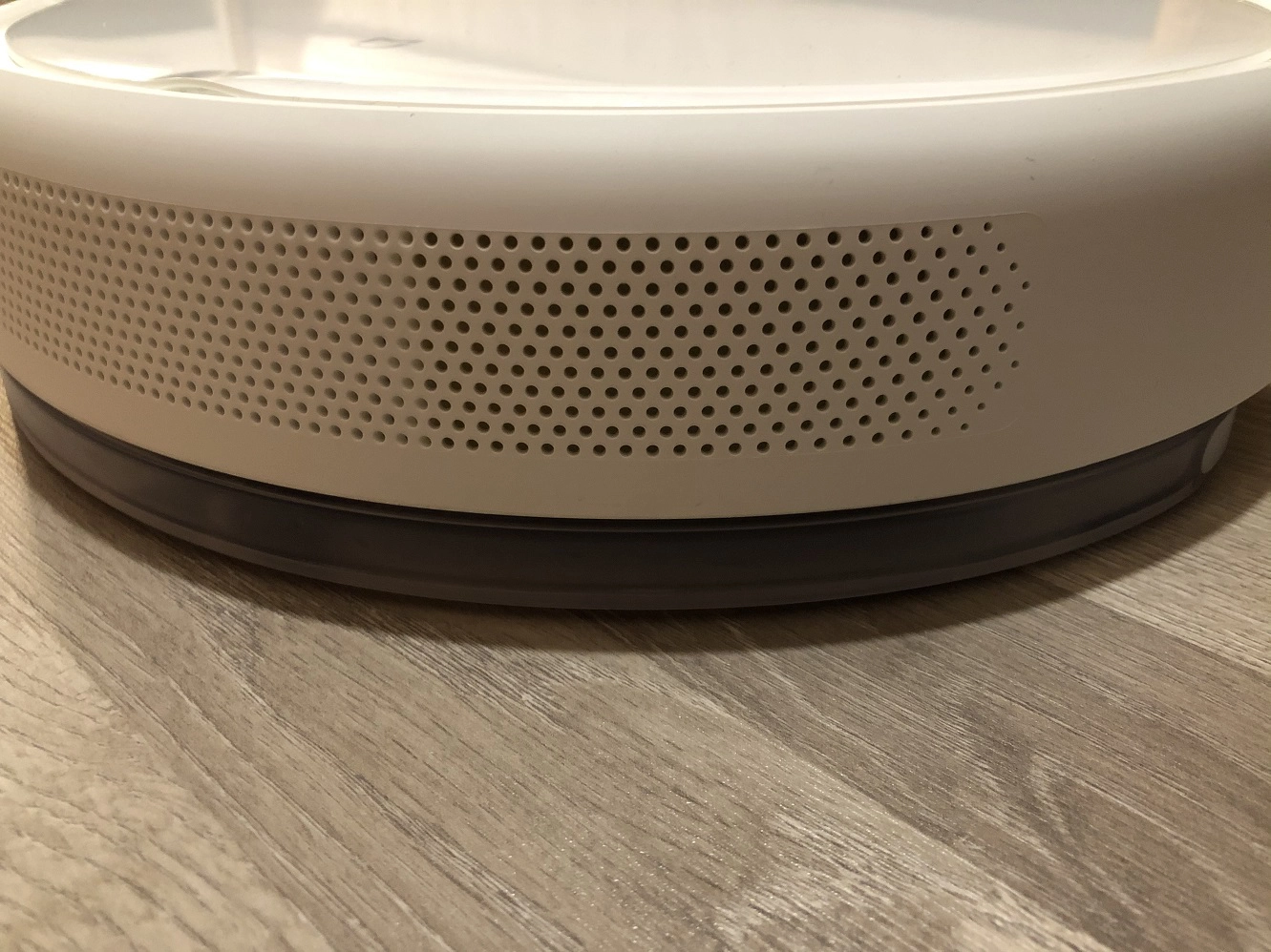

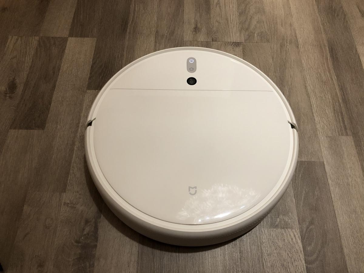

Der Xiaomi Mijia 1C kommt wie gewohnt in typischer Xiaomi Qualität. Dieser Sauger ist hervorragend verarbeitet und sieht wirklich sehr schick aus. Der mit 8,2 cm recht flach gehaltene Roboter kommt einem sogar noch flacher vor, wird in einem weiß-glänzenden Anstrich geliefert und besitzt auf der Oberseite gerade mal zwei Knöpfe und eine Kamera. Mit den Knöpfen ist es möglich, ihn zu starten, zu stoppen oder zur Ladestation zurück zu schicken. Der Staubbehälter befindet sich unter der Haube, die einfach von hinten zu öffnen ist. Ein kleiner Resetknopf und eine WLAN-Anzeige befinden sich ebenfalls unter der Haube.

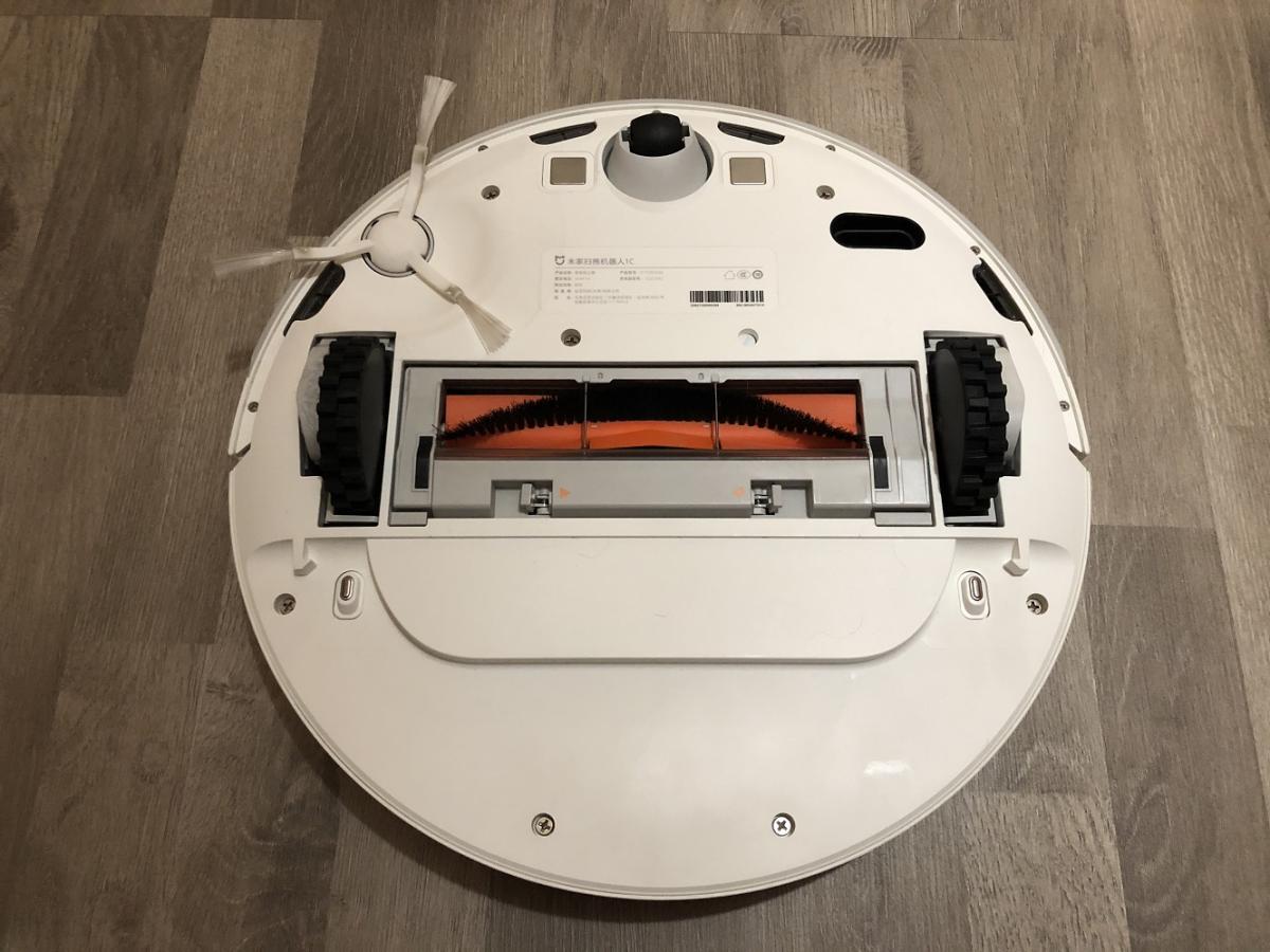

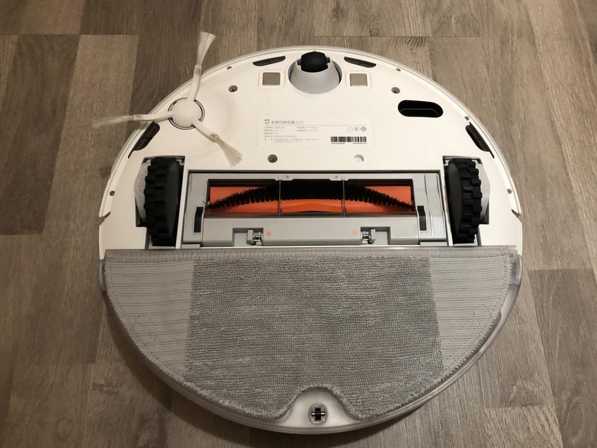

Auf der Unterseite kommt einem ein gewohntes Bild entgegen. Alle Saug- und Wischroboter der Firma Xiaomi oder Roborock haben einen recht gleichen Aufbau. Jedoch befindet sich ein kleines Loch im Roboter, das mit einem Sensor besetzt ist, der für eine reibungslose Navigation zuständig ist. In der Mitte thront eine Kombibürste, die genau so schon im Xiaomi Mi Robot Vacuum verbaut wurde. Ebenso typisch besitzt das Gerät nur eine einzige Seitenbürste. Vier eingesetzte Absturzsensoren bewahren den Roboter vor einem versehentlichen Abflug die Treppe hinunter.

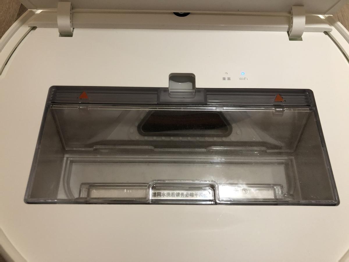

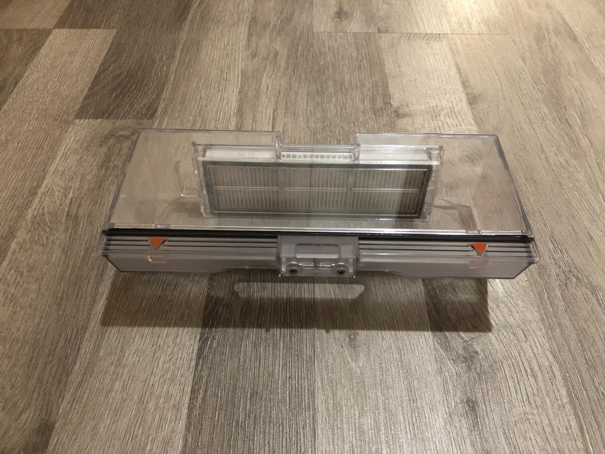

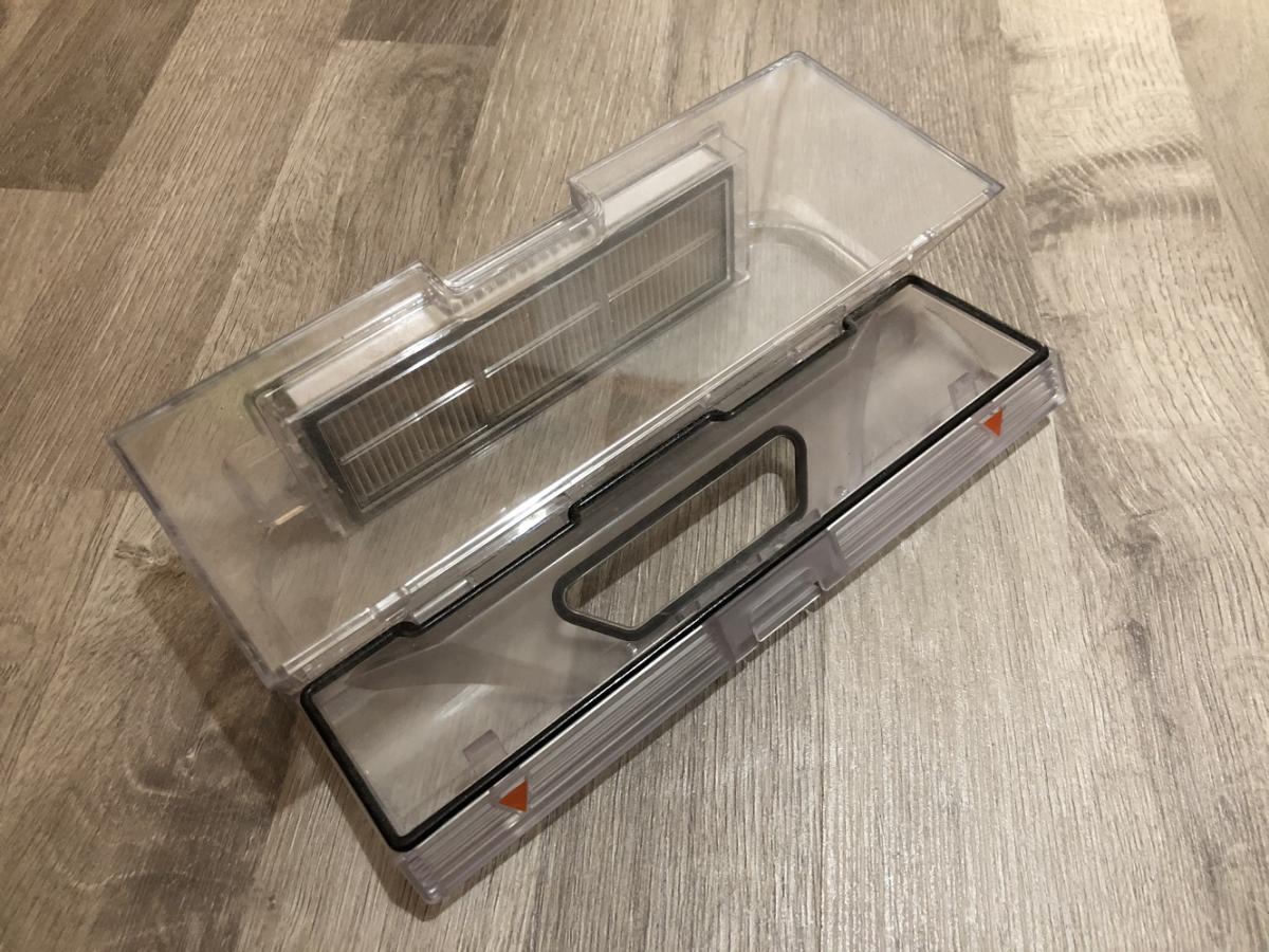

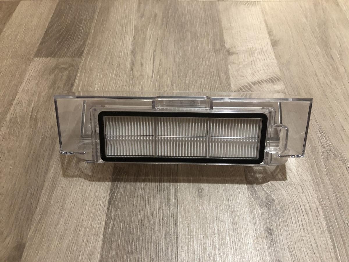

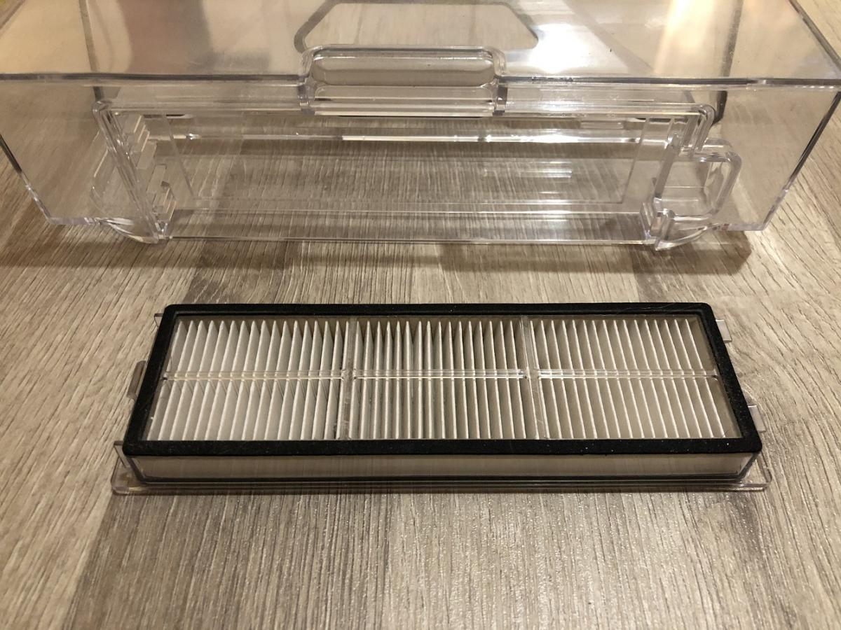

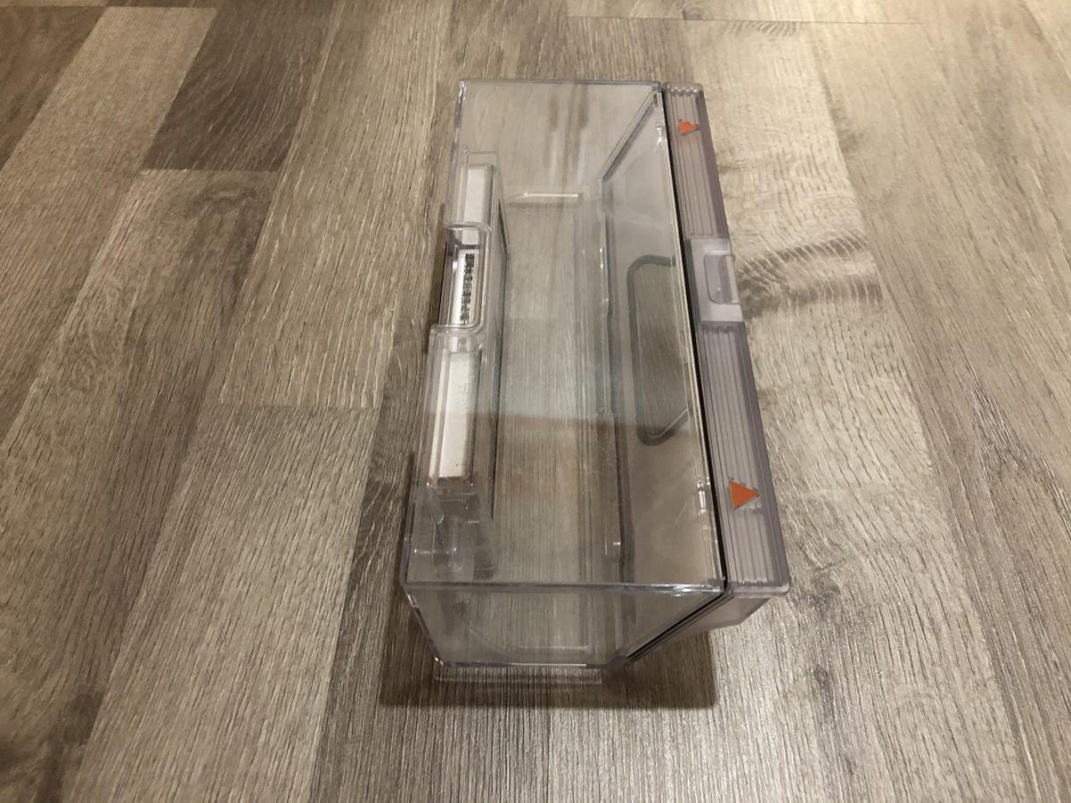

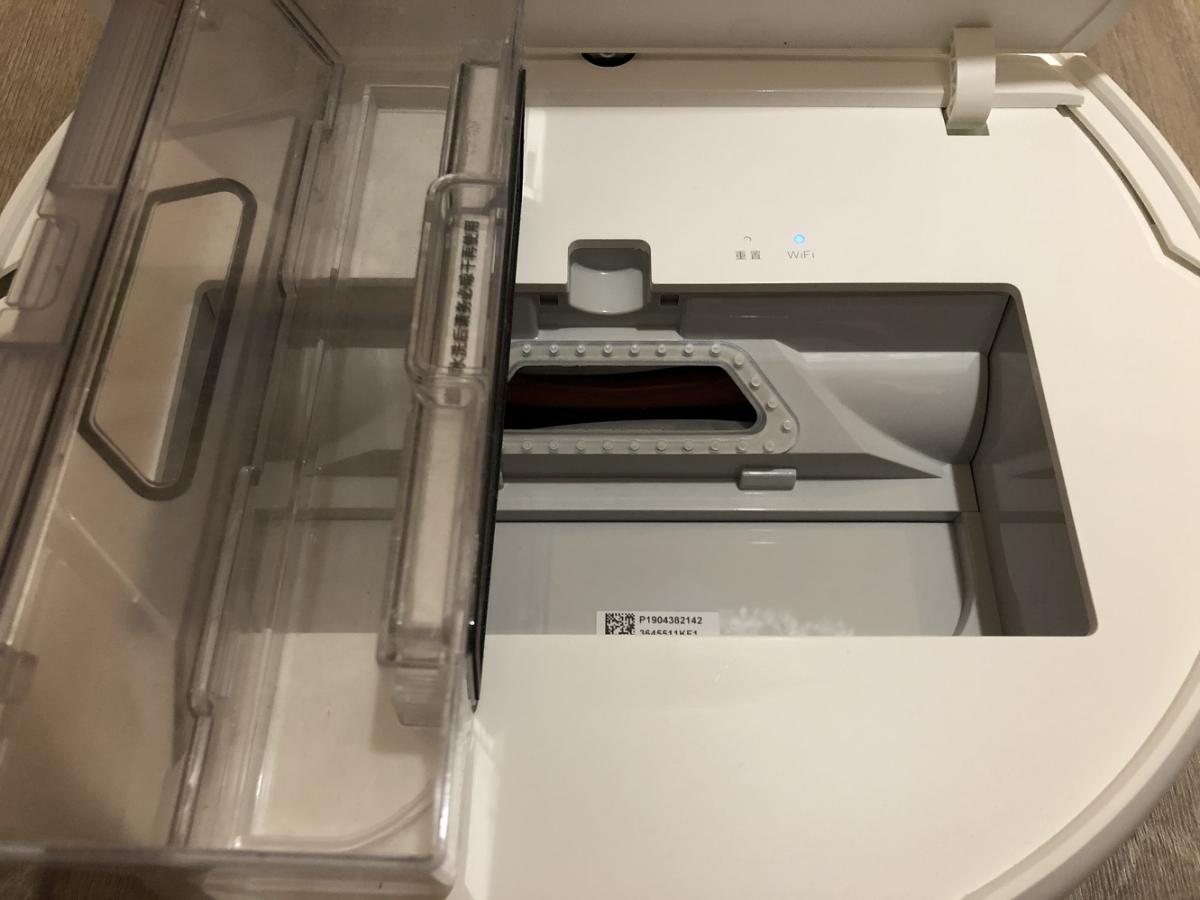

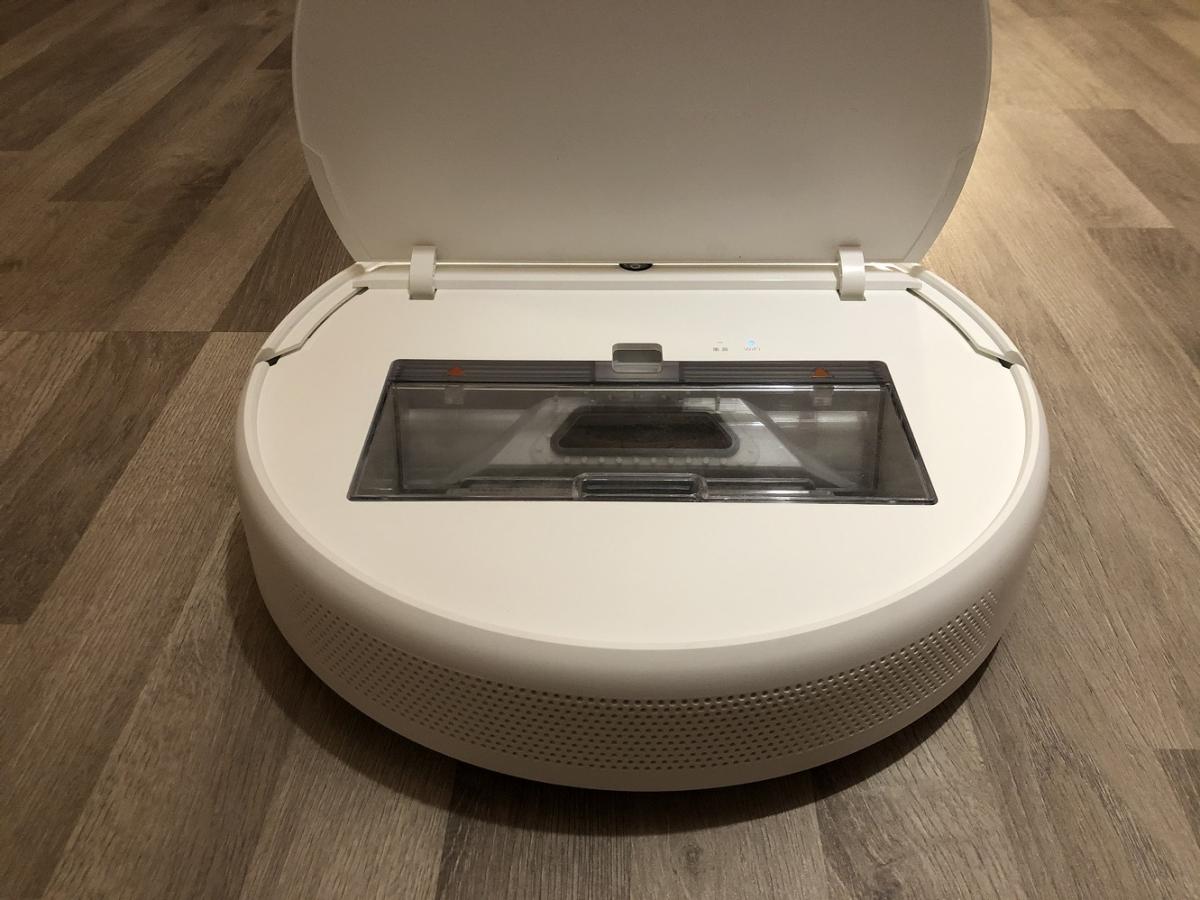

Der Staubbehälter
Der komplett transparent gehaltene Staubbehälter besitzt ein Fassungsvermögen von 600 ml. Das ist schon im oberen Durchschnitt im Vergleich zu anderen Saugrobotern angesiedelt. Am Heck des Behälters sitzt ein HEPA-Filter, der einfach herausgenommen werden kann. Die Klappe lässt sich leicht öffnen und schließen und auch das Entleeren stellt sich als angenehm und einfach heraus. Die Saugöffnung ist anständig weit oben angebracht, um während der Reinigung keinen Schmutz zu verlieren. Eine Rückschlagklappe besitzt er nicht.

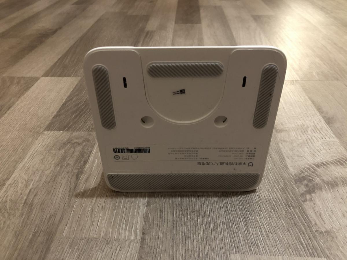

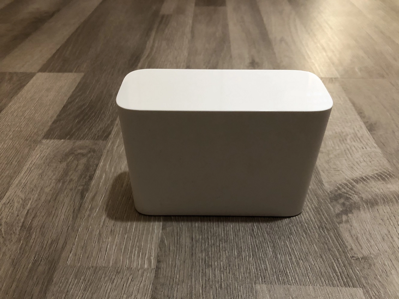

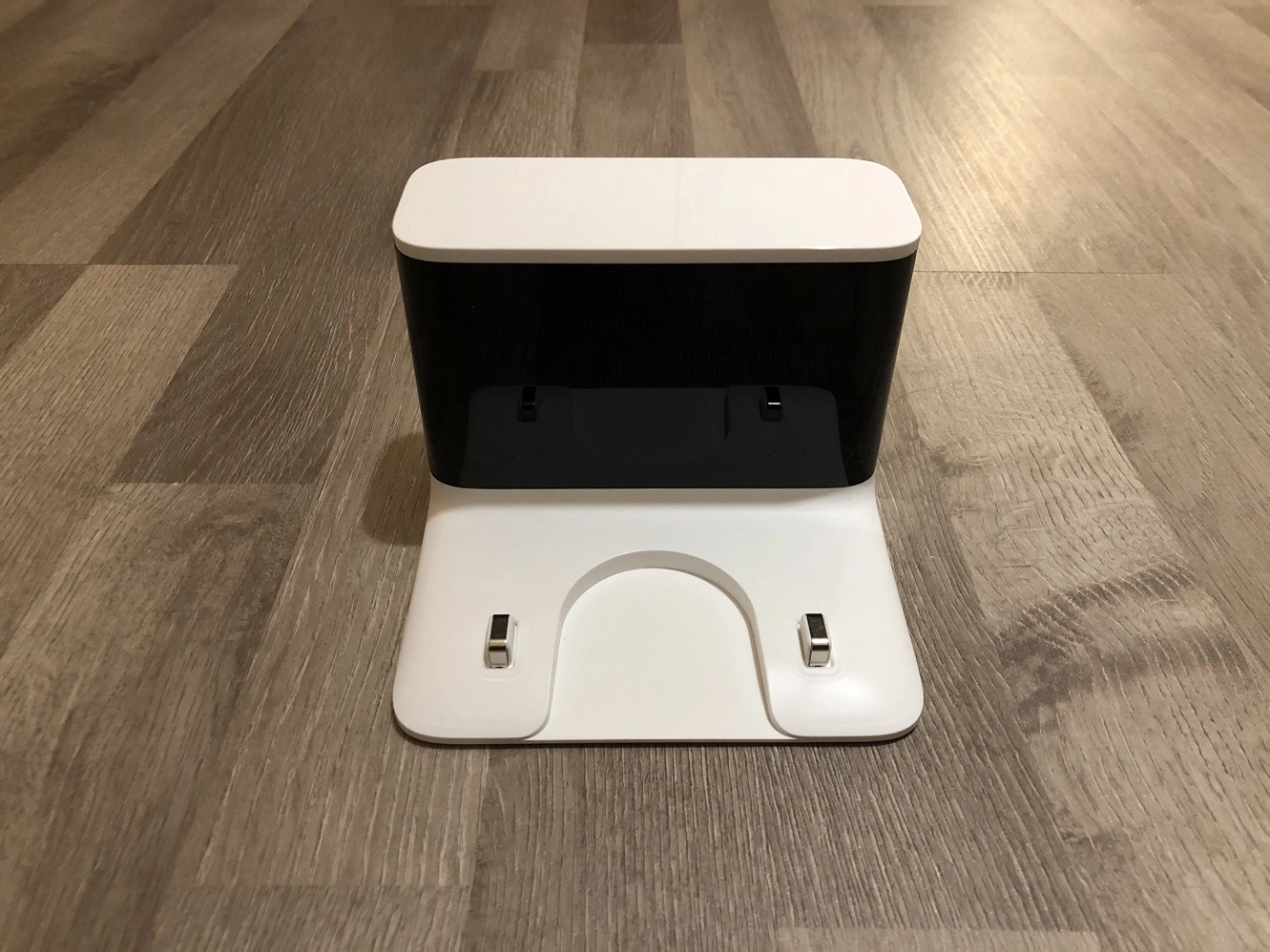

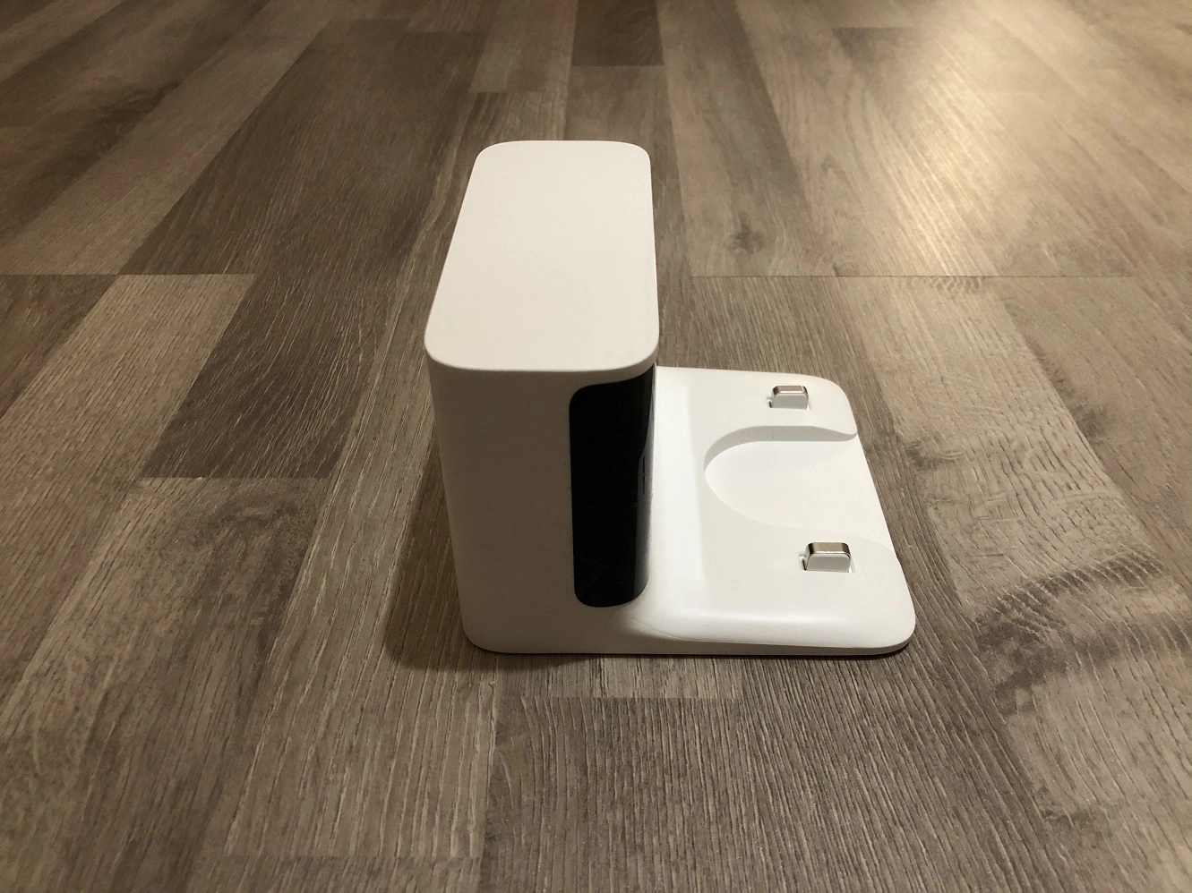

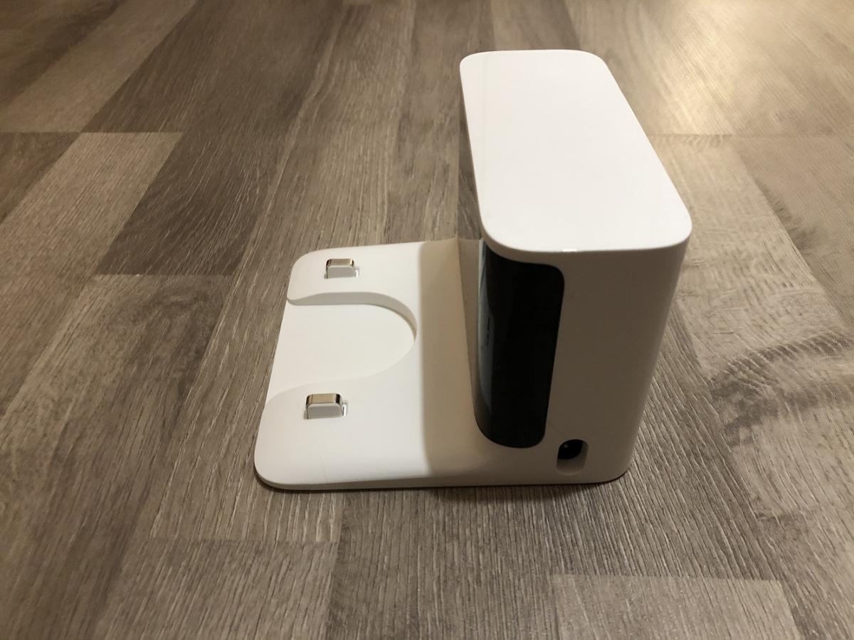

Die Ladestation
Die Ladestation kommt mir sehr bekannt vor. Sie ist dieselbe wie die des Roborock S50 oder des neuen Roborock S5 Max bzw. Roborock S6 Pure. Sie ist sehr klein gehalten, besitzt jedoch leider keine Kabelaufwicklung. Ebenso ist der Anschluss an diese nur von einer Seite aus möglich. Das mitgelieferte Netzkabel ist blöderweise mit einem chinesischen Stecker versehen und benötigt einen separat erhältlichen Adapter.

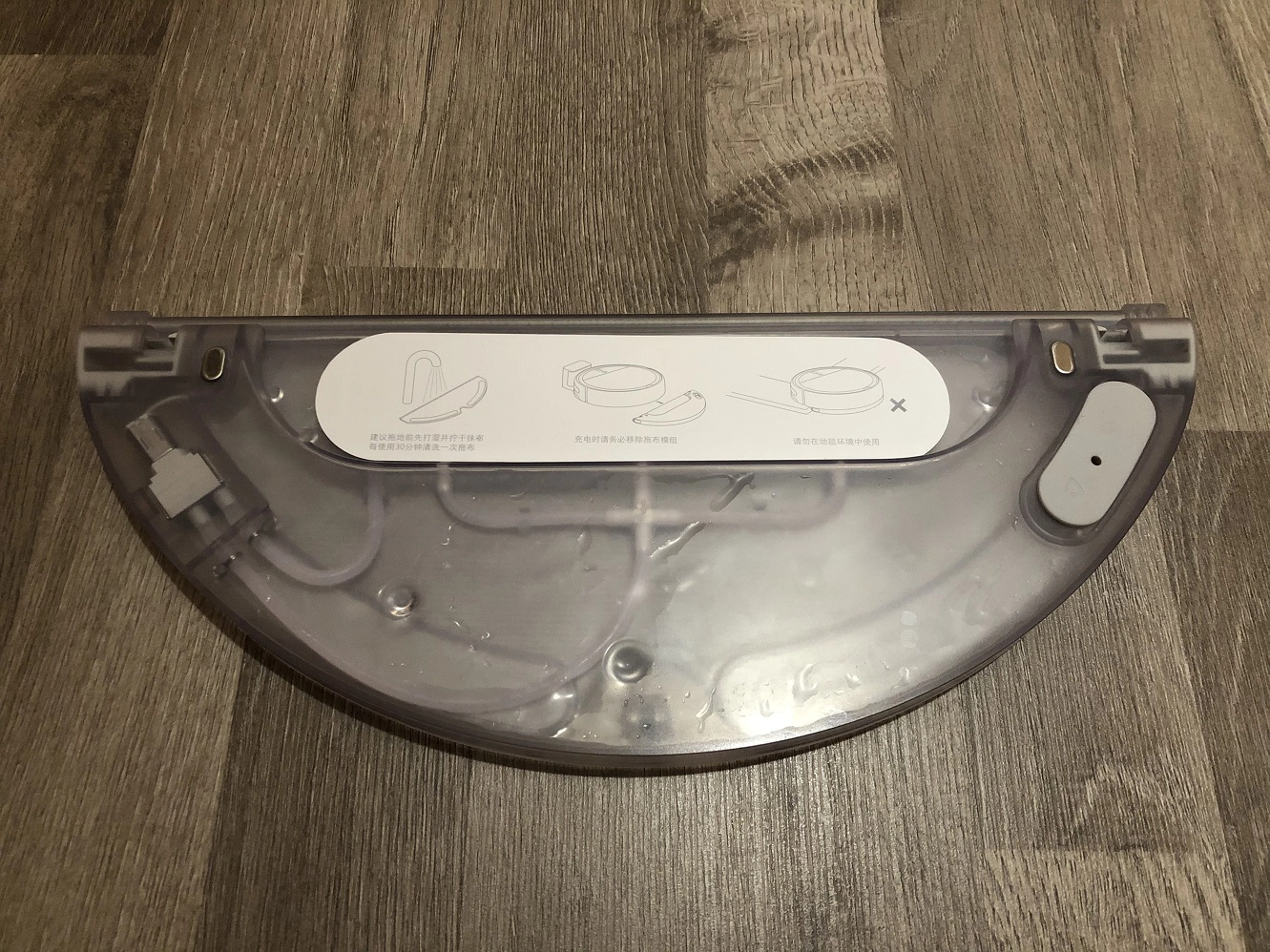

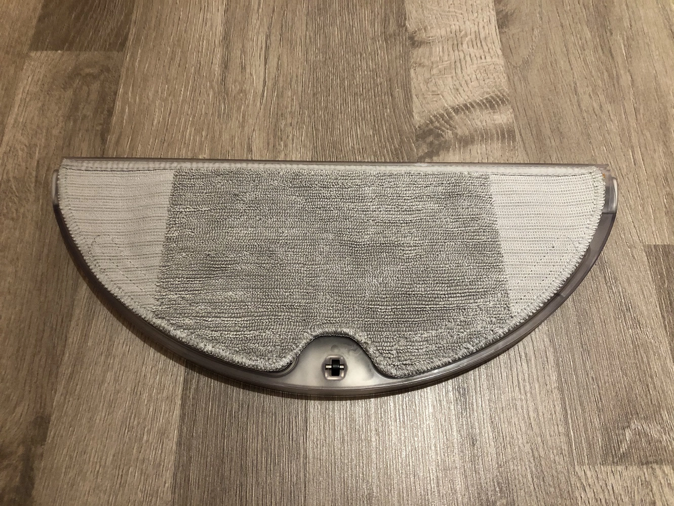

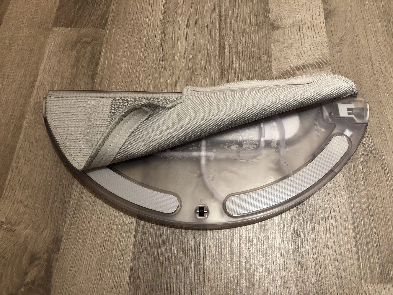

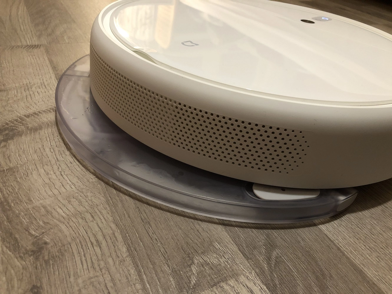

Der Wassertank

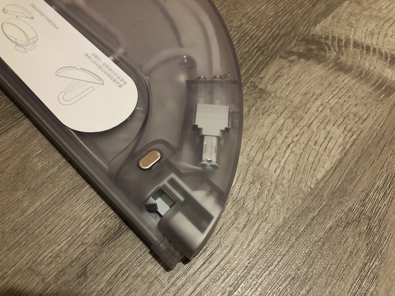

Der Wassertank besteht aus einem mattem und transparentem Kunststoff. Er sieht aus wie ein Halbkreis und wird einfach unter den Roboter geschoben, bis er einrastet. Die Besonderheit dieses Tanks ist die eingebaute Pumpe. Diese gibt das Wasser kontinuierlich in gleichen Mengen auf das Wischtuch ab, was zu einem besseren Wischbild führt. Auf der Unterseite ist das mitgelieferte Mikrofasertuch anzubringen. Das zieht man einfach in eine Art Halterung und klettet es an.

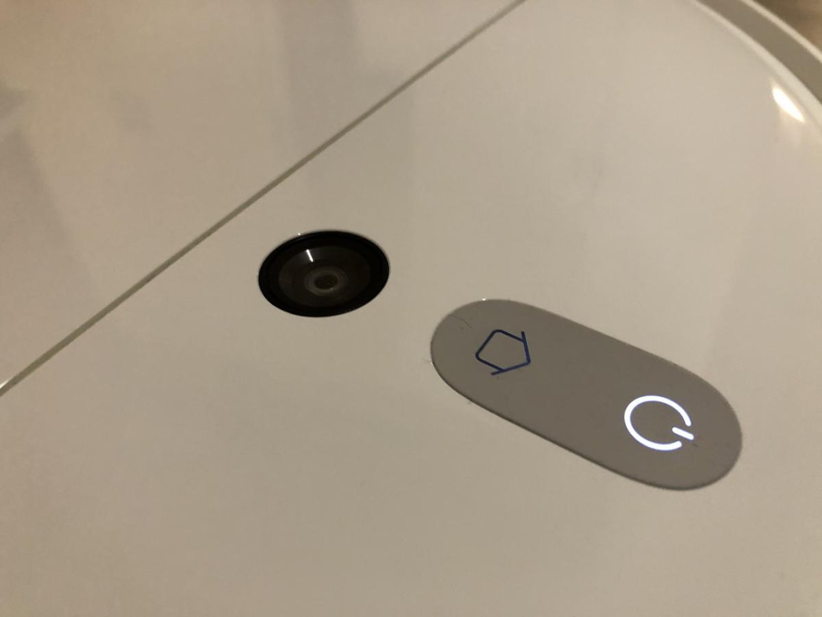

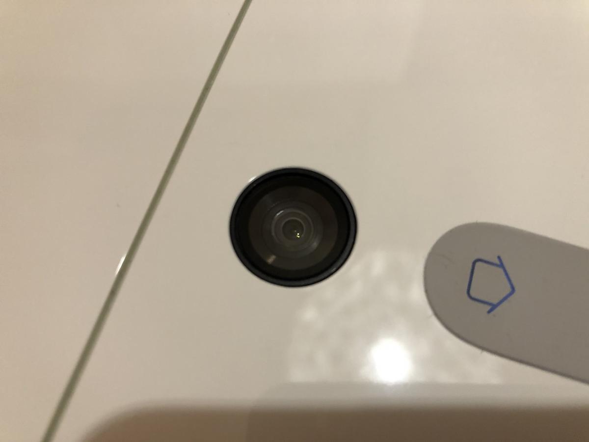

Der Xiaomi Mijia 1C hat einen Gyroskopsensor verbaut bekommen, der in Zusammenarbeit mit der Kamera und dem Bodensensor, eine gerade Bahnenfahrt garantiert. Das bedeutet, der Roboter fährt nicht kreuz und quer durch die Räume, sondern nach einem ausgeklügeltem System. Der Gyroskopsensor misst die Bewegung des Roboters und berechnet so die Position. Die Kamera orientiert sich hingegen an der Decke und schießt keinesfalls Fotos der Umgebung. In Verbindung mit dem Bodensensor ist dieses System in der Lage, dem Roboter genau zu sagen, wo er reinigen muss, wo er schon gereinigt und was er vergessen hat zu reinigen. Das gewährleistet ein lückenloses Staubsaugen.
Nachdem man den Startknopf betätigt hat, fährt der Roboter langsam aus seiner Station, dreht sich um 180° und fährt die erste Bahn los, bis er auf ein Hindernis trifft. Dabei erkennt man wieder die absolut präzise Fahrt, die alle Roborocks und Xiaomi Sauger innehaben. Meiner Meinung nach ist das bisher unübertroffen. Sobald er auf ein Hindernis trifft, dockt er kurz an und dreht in die nächste Bahn ein. Dabei überlappt er zuverlässig seine Bahnen.
Er fährt zuverlässig Bahn für Bahn und gelegentlich kommt es einem so vor, als hätte er eine Stelle ausgelassen. Nach einiger Zeit jedoch kehrt der Roboter zu dieser Stelle zurück und saugt auch sie zuverlässig.

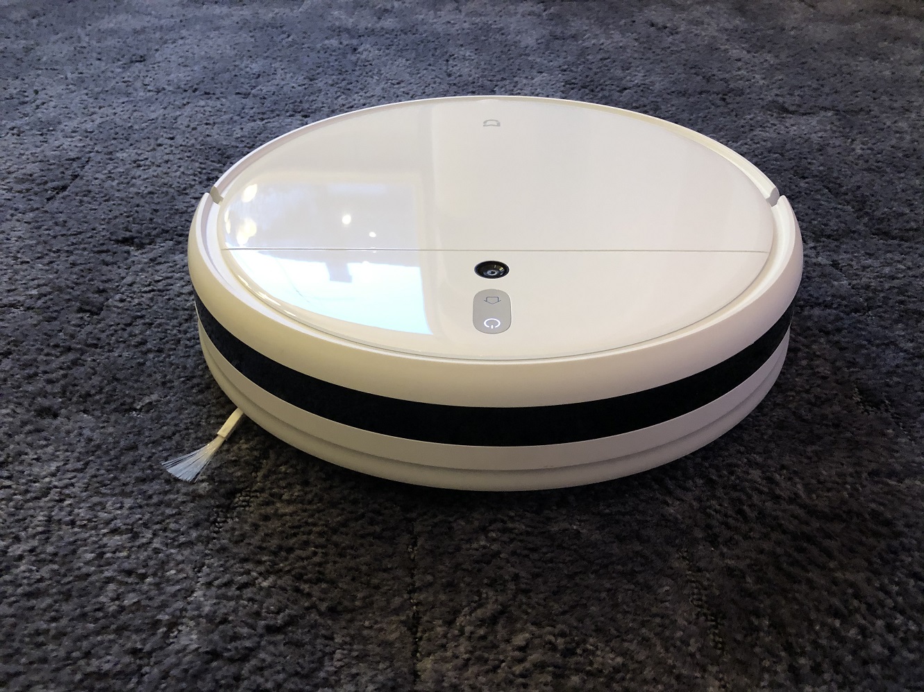

Fahrt auf Teppichboden

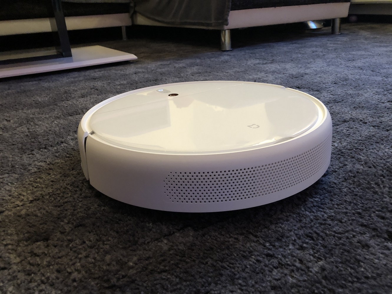

Ich durfte schon ein paar Gyro-Saugroboter testen, die alle ein Problem aufwiesen: Teppichboden! Sobald ein durch ein Gyroskop navigierender Saugroboter auf Teppichboden fuhr, war sprichwörtlich vorbei. Diese Roboter, vor allem gesehen beim Tesvor X500, haben massive Probleme, die gefahrenen Spuren auf Teppichboden zu halten. Durch das geringe Gewicht mancher Roboter, rutschten die Räder gerne mal auf Teppichboden und nach einer Weile, wusste der Roboter nicht mehr so genau, wo er ist. Das führte zu einer endlosen Reinigung, da es für den Roboter immer wieder neue Ecken zu entdecken gab, obwohl es immer dieselben Stellen waren.
Der Mijia 1C hat glücklicherweise die Kamera mit an Bord, die zuverlässig und vor allem kontinuierlich Beihilfe schafft. Der Roboter orientiert sich, dank dieser, ständig an der Decke und korrigiert somit immer wieder seine Bahnen. Das bedeutet im Klartext, Teppichboden beeindruckt den Mijia 1C überhaupt nicht und er setzt anständig die Reinigung fort. Top!

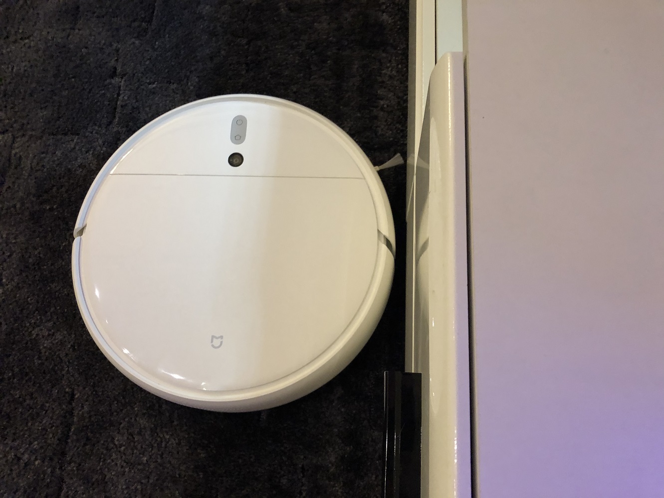

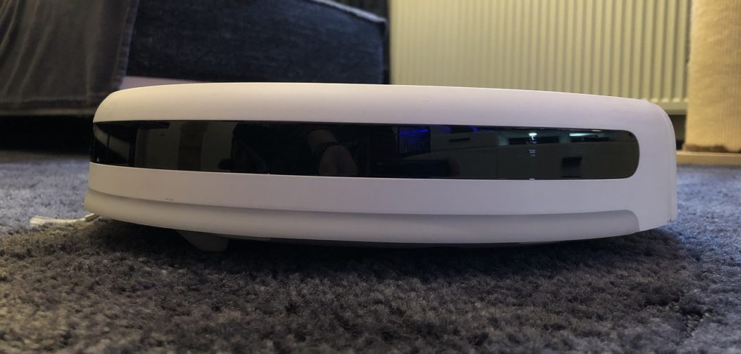

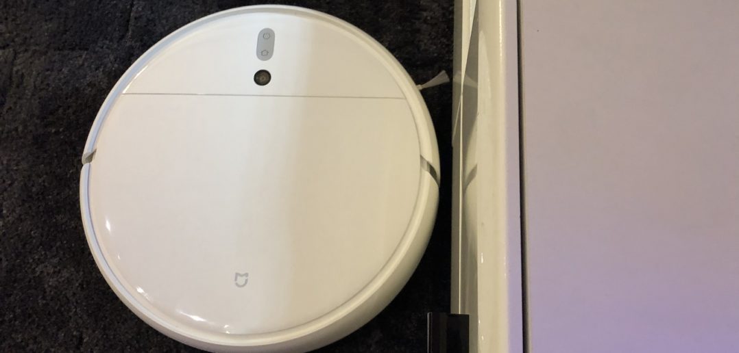

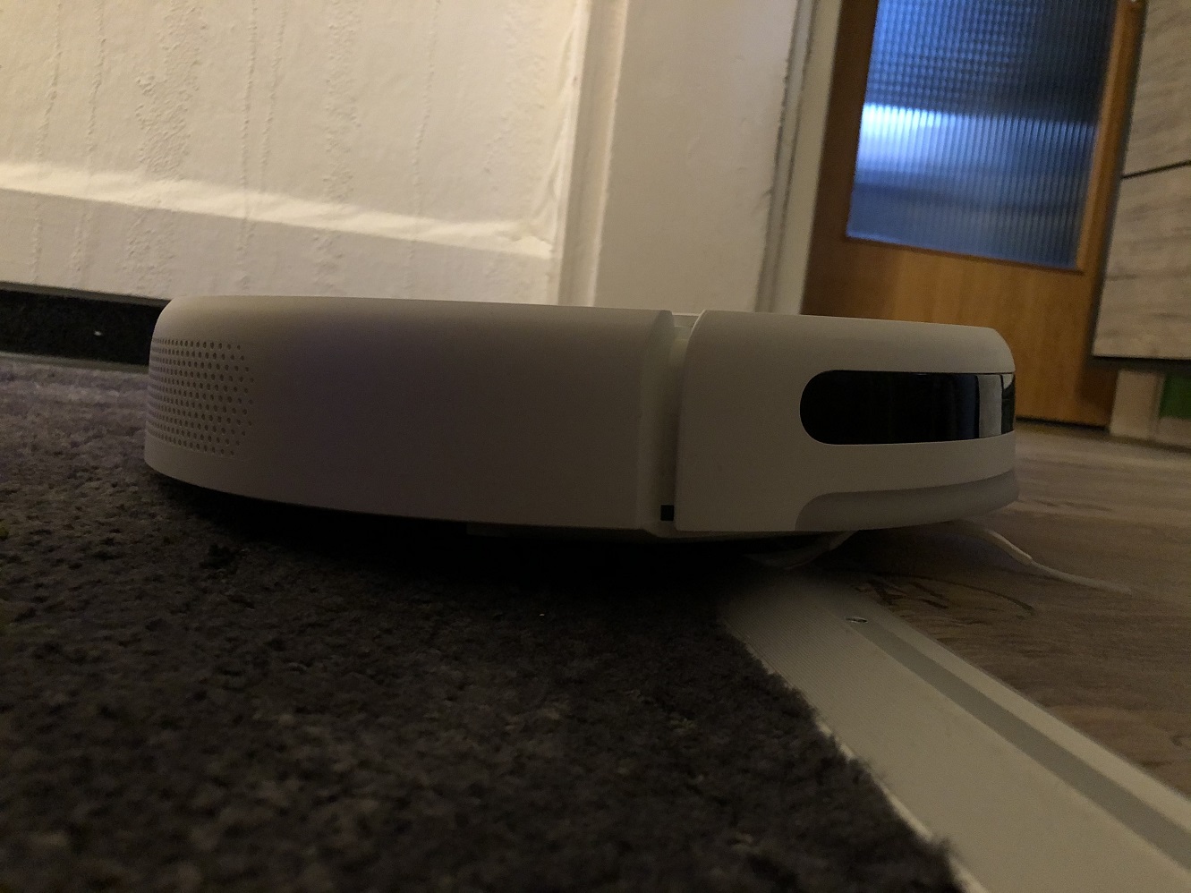

Wer sich schon ein wenig auskennt weiß, Roborock und Xiaomi Geräte haben eine präzise und sehr feinfühlige Art zu navigieren. Auch der Mijia 1C besitzt diese Präzision, jedoch fehlt ihm die extreme Feinfühligkeit. Er dockt kontinuierlich während der Reinigung mit dem auf der Front angebrachten Bumper gegen alles, was ihm in die Quere kommt. So tastet er sich langsam um jedes Hindernis herum. An einer Wand sieht die Sache schon ein wenig anders aus. Durch seinen eingebauten Wandsensor schafft es der Mijia 1C, exakt an einer Wand entlangzurasen.
Der Mijia 1C erkennt sehr tief liegende Hindernisse wie Tischbeinplatten. Jedoch werden Stuhlbeine und andere dünnen Gegenstände gerne mal mit Wucht angegangen. Ebenfalls ist der kleine Saugroboter ein kleiner Kletterer. Er schaffte es bei mir eine scharfe Kante von 1,7 cm zu überwinden. Abgerundete Kanten dürfen sogar noch höher sein. Auf Schwingstuhlbeinen jedoch kommt dieser nicht.

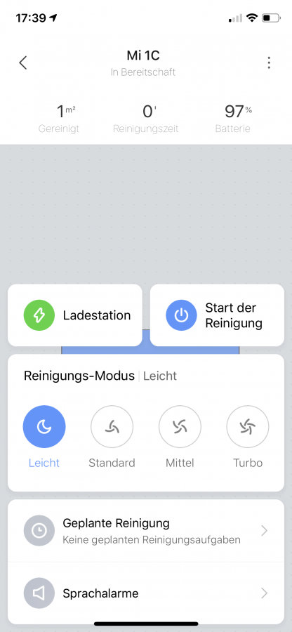

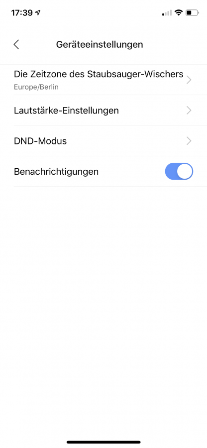

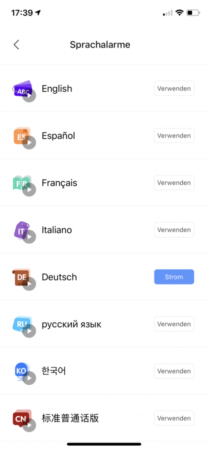

Der Xiaomi Mijia 1C bekommt eine Appsteuerung spendiert und wer hätte es anders vermutet, es ist die hauseigene Xiaomi Home App. Seit Kurzem kann das Gerät sogar auf dem europäischen Server eingebunden und muss nicht umständlich gewechselt werden.

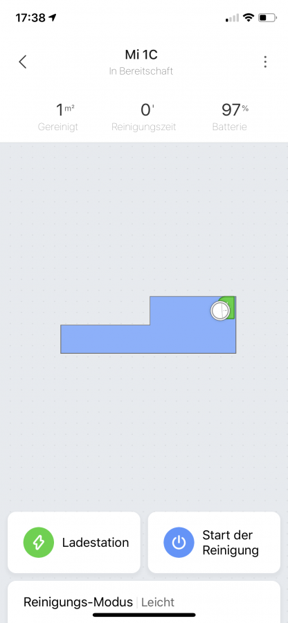

Nach der Installation und Einbindung in das 2,4 GHz Netzwerk, landet man auf einer sehr übersichtlichen Startseite. Nach der ersten Reinigung kann man sehen, dass der Mijia 1C sogar eine Karte anlegt. Diese ist jedoch nicht sonderlich genau, aber viel besser als die Karten manch anderer Gyro-Saugroboter. Mit dieser kann man dann nachprüfen, ob der Roboter auch alles gesaugt hat. Mit einem einfachen Wisch auf dem Bildschirm nach oben kommen einem plötzlich weitere Einstellmöglichkeiten entgegen. Man kann die Saugleistung anpassen, Reinigungen planen oder die Sprachausgabe manipulieren.
Weitere Einstellmöglichkeiten

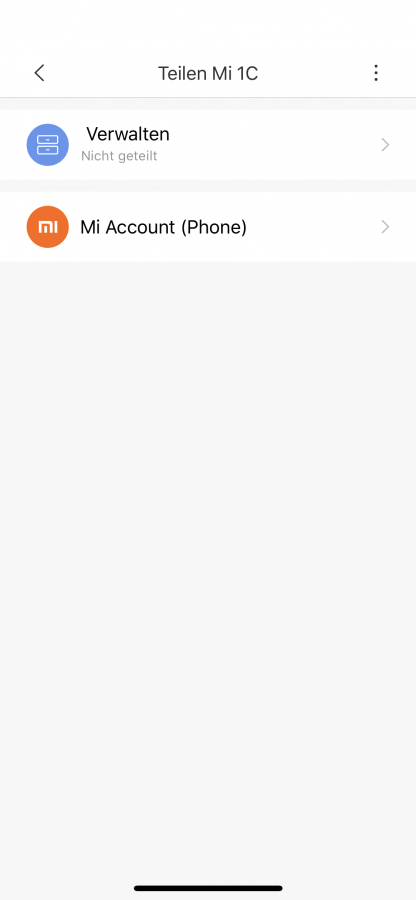

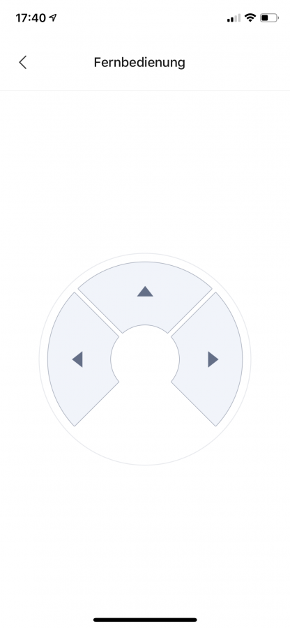

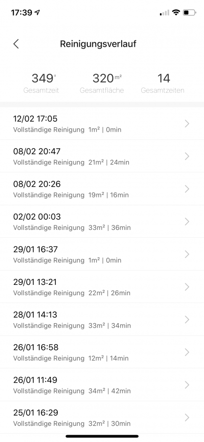

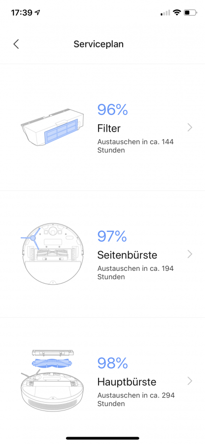

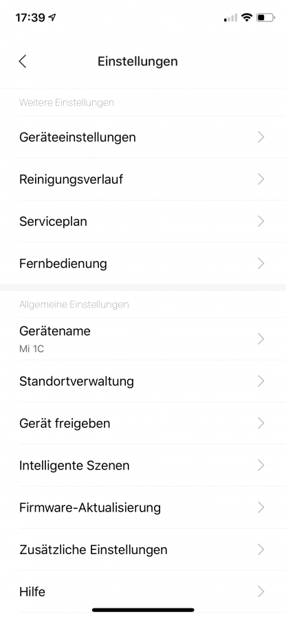

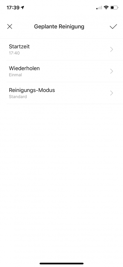

Wenn man auf die drei Punkte rechts oben tippt, kommt man zu noch weiteren Einstellungen und kann auch den Reinigungsverlauf einsehen. Ebenso kann man das Gerät über die App fernsteuern. Auch ein schöner Punkt ist, die Gerätefreigabe. Mit dieser lässt sich der Roboter einfach mit einer weiteren Person auf einem anderen Smartphone teilen. Auch die Abnutzung der Verschleißteile wird mit genauer Prozentanzeige dargestellt, was einen rechtzeitigen Austausch garantiert.
Das war es dann auch schon mit den Einstellmöglichkeiten. Es gibt zwar gelegentlich noch ein paar wenige weitere Punkte, jedoch fehlen wirklich sehr nützliche Dinge wie die Kartenspeicherung und das interagieren mit dieser. Man kann leider keine Sperrzonen einzeichnen, obwohl das stellenweise sogar für diesen Roboter beworben wurde, noch hat man die Möglichkeit Räume einzuteilen. Für unter 200 € kann man solche Eigenschaften aber auch nicht unbedingt erwarten.
