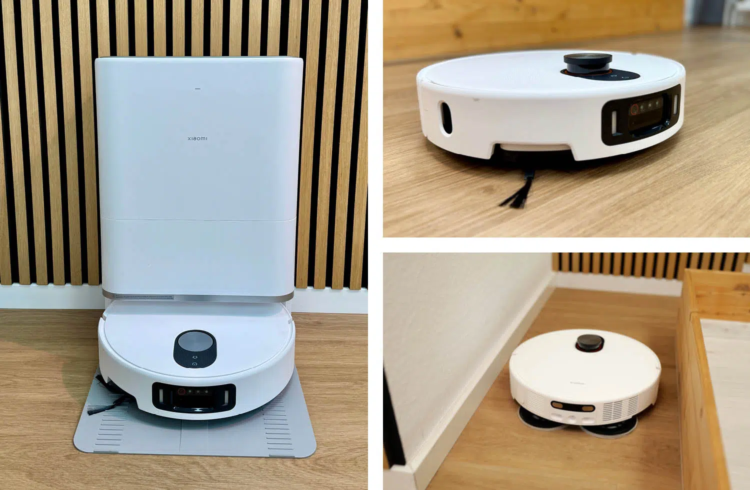

Mit dem Robot Vacuum 5 Pro bringt Xiaomi seinen bisher leistungsstärksten Saugroboter auf den Markt. Mit 20.000 Pa Saugkraft, rotierenden Wischmopps, einem einfahrbaren Laserturm, einer KI-Hinderniserkennung mit Kamera und einer umfangreichen Basisstation mit Heißwassermoppwäsche ist der Roboter hervorragend ausgestattet. Lediglich ein paar Premium-Features wie Kletterhilfen, ablegbare Mopps oder ein Reinigungsmitteltank fehlen dem Gerät. Was das vielversprechende Gesamtpaket zu leisten imstande ist, haben wir in unserem ausführlichen Test herausgefunden.

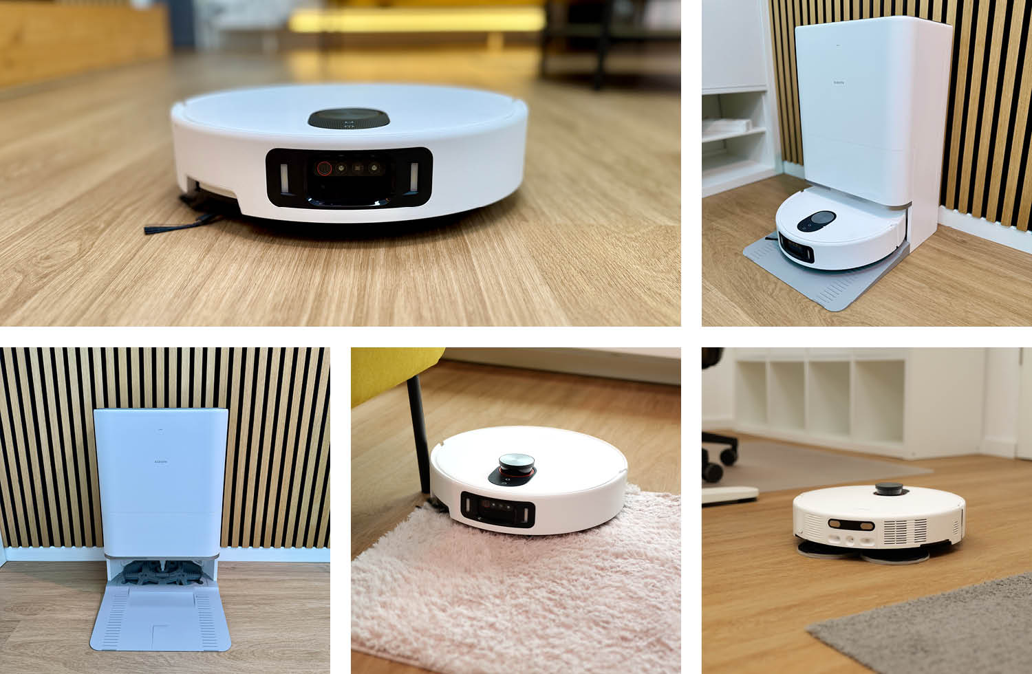

Xiaomi Robot Vacuum 5 Pro Collage
An dieser Stelle bedanken wir uns herzlich beim Hersteller, der uns den Xiaomi Robot Vacuum 5 Pro für diesen Test zur Verfügung gestellt hat.

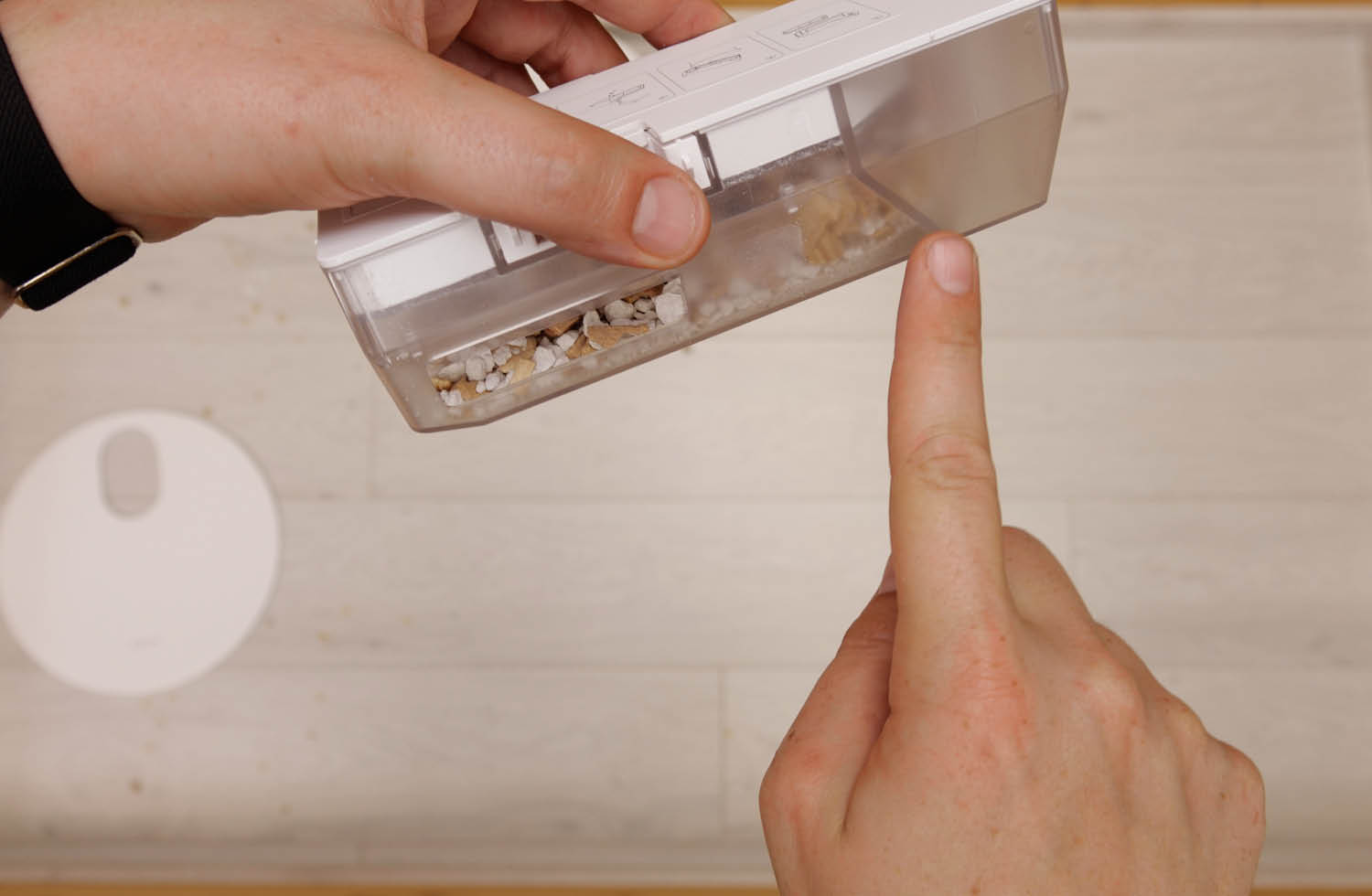

  • Besonderheiten: 5 Strafpunkte für Staubbehälter, da unsere Testmenge nicht hinein gepasst hat

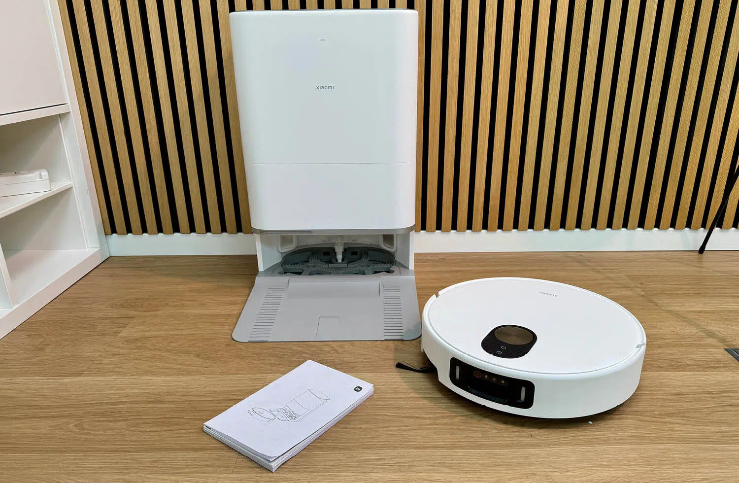

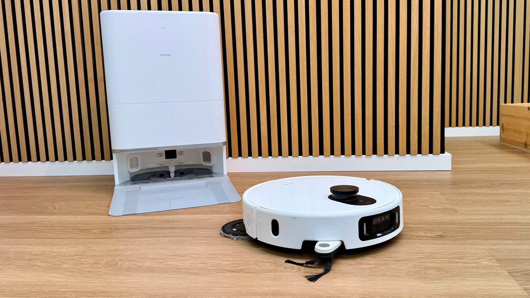

DESIGN & QUALITÄT | So sieht der Robot Vacuum 5 Pro aus
Der Xiaomi Robot Vacuum 5 Pro ist schlicht gestaltet und komplett in Weiß gehalten. Lediglich die Hinderniserkennung in der Front und das Segment mit dem einfahrbaren Lasertum stechen durch schwarze Farbgebung hervor. Die Basisstation ist, wie wir es vom Hersteller gewohnt sind, schlank und dafür etwas höher gebaut. Die Verarbeitungsqualität ist auf hohem Niveau.
Xiaomi Robot Vacuum 5 Pro Design

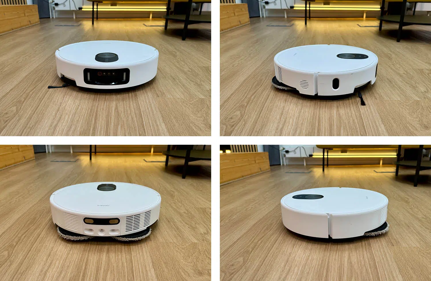

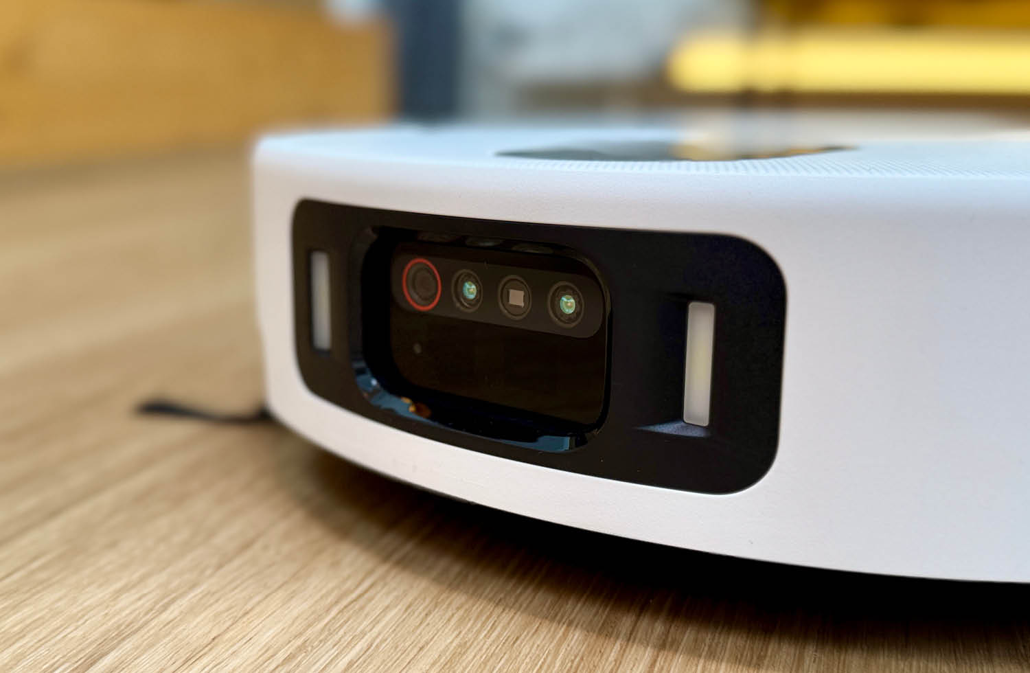

Front, Seite, Heck | Diese Sensoren sind ringsum verbaut
Der Aufbau des Xiaomi 5 Pro ist fast schon klassisch für einen Saugroboter. An der Vorderseite befinden sich der Bumper und die Obstacle Avoidance mit Kamera und Kreuzlaser und LED. Seitlich sitzt der Abstandssensor, der parallele Fahrten entlang von Wänden ermöglicht. Hinten sieht man die Ladekontakte und den Auffüllstutzen für den integrierten Wassertank. Etwas seitlich findet noch die Absaugöffnung für den Staubbehälter Platz.
Xiaomi Robot Vacuum 5 Pro Design ringsum

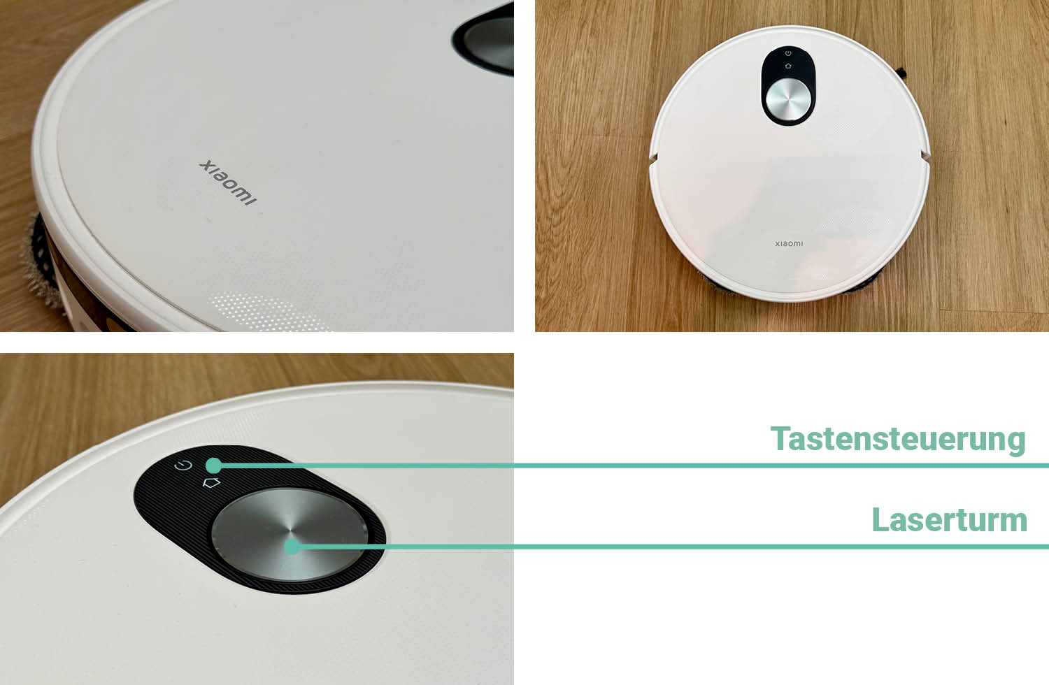

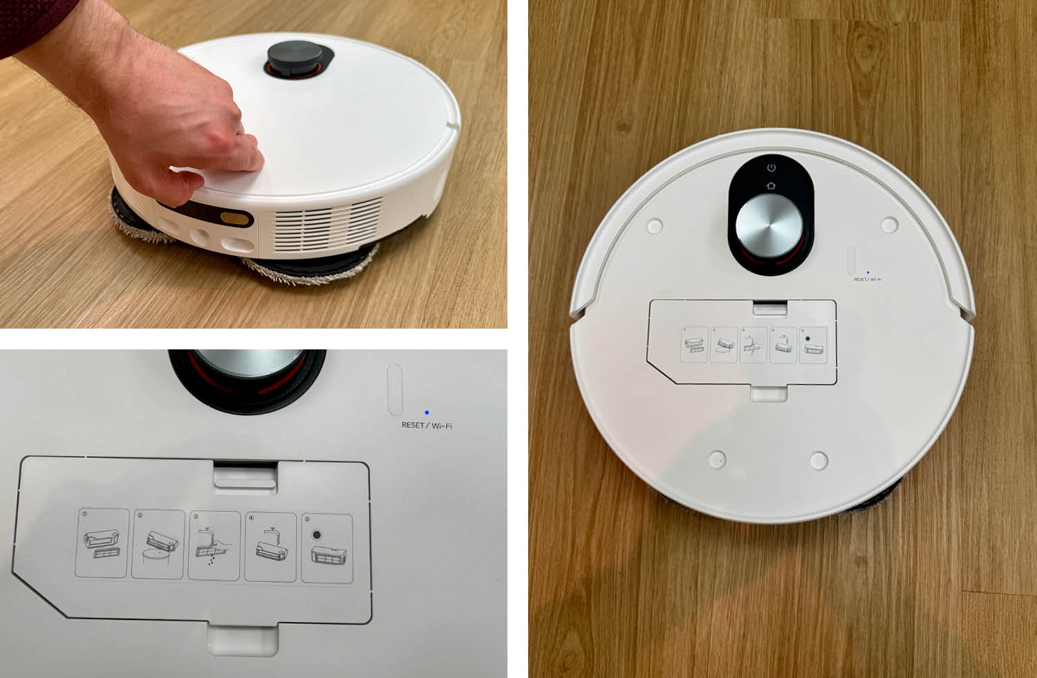

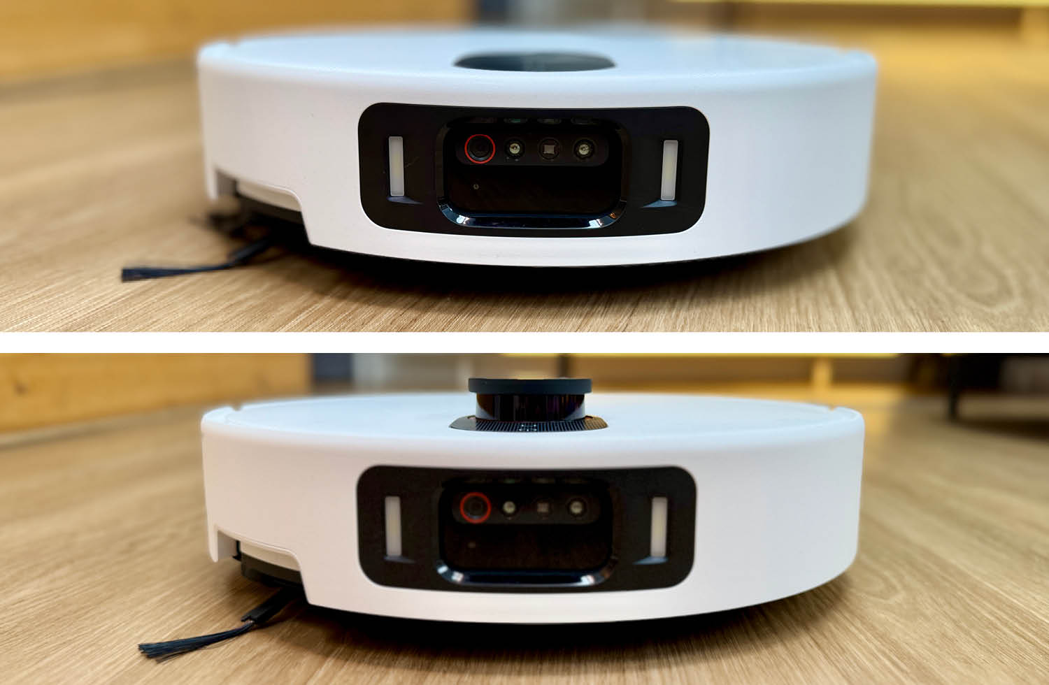

Oberseite | Einfahrbarer Laserturm
Auf der Oberseite befindet sich in der Front ein schwarzes Segment, das die Tasten für die manuelle Steuerung beheimatet. Über die Power-Taste wird der Roboter an- oder ausgeschaltet und eine Reinigungsaufgabe gestartet bzw. pausiert. Mit Druck auf die Home-Taste wird der Xiaomi 5 Pro zur Basisstation zurückgeschickt. Das Segment bringt auch den Laserturm hervor – im wahrsten Sinne des Wortes. Für die Navigation erhebt sich der Turm aus dem Gehäuse, um die Umgebung zu erfassen. Unter niedrigen Möbeln kann sich dieses Bauteil dann wieder einfahren, um die Bauhöhe auf 8,8 cm zu senken.
Xiaomi Robot Vacuum 5 Pro Design Oberseite

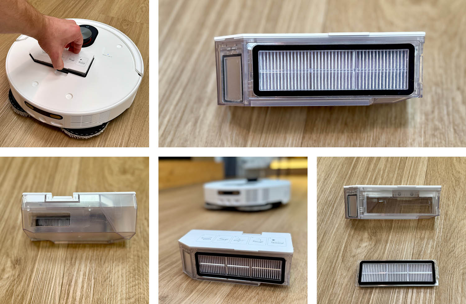

Unter dem magnetisch angebrachten Deckel kommt der Staubbehälter zum Vorschein. Daneben nur noch eine kleine Leuchte zur Indikation der WLAN-Verbindung.

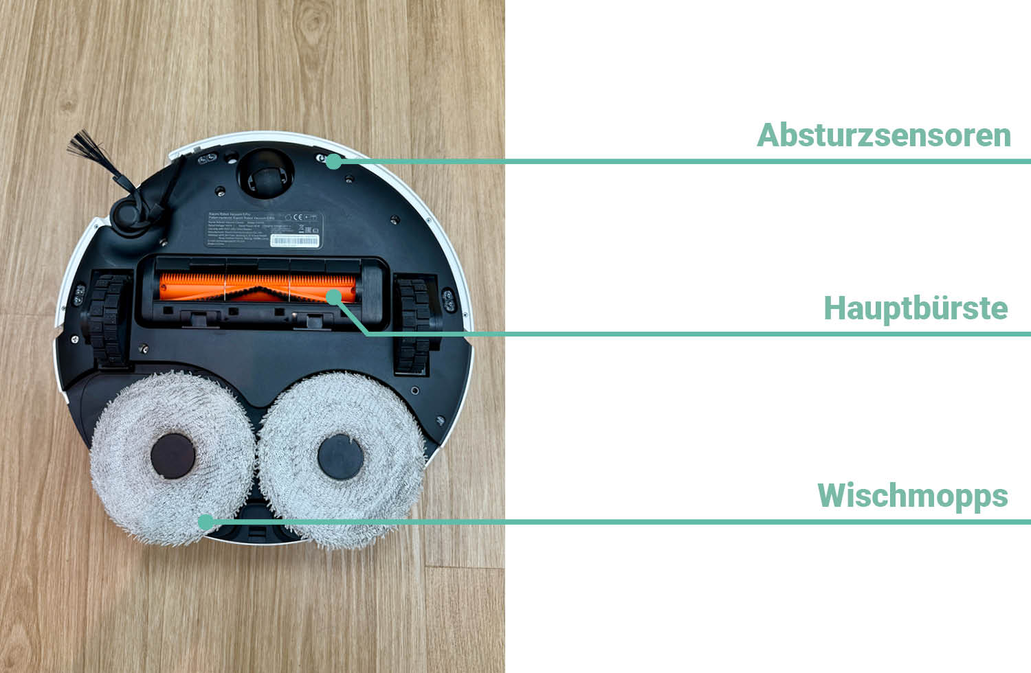

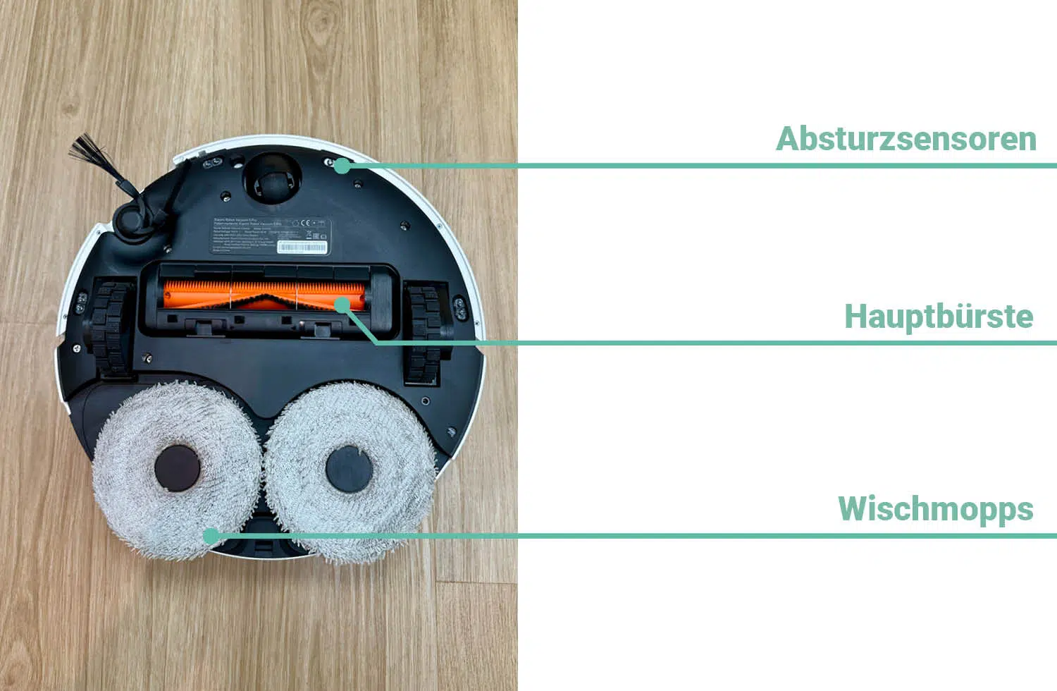

Unterseite | Keine Überraschungen
Mit Blick auf die Unterseite des Geräts sind die für die Reinigung wichtigen Komponenten sichtbar. Mittig sitzt der Saugschacht mit der Hauptbürste, umrahmt von den beiden Antriebsrädern, die allerdings keine Kletterunterstützung erhalten. Darunter die beiden rotierenden Wischmopps. Im vorderen Bereich befinden sich dann ringsum die Sensoren zur Absturzvermeidung und Teppicherkennung und die kleine Seitenbürste, die auch ausgefahren werden kann.
Xiaomi Robot Vacuum 5 Pro Design Unterseite
STAUBBEHÄLTER | Schlecht konzipiert
Der Staubbehälter des Roboters fasst 290 ml und kann unter der Abdeckung entnommen werden. Das ist im Alltag praktischerweise kaum nötig, da die Station den Behälter entleert. Das muss sie auch regelmäßig tun, denn dieses Bauteil ist schlecht konzipiert. Im Test hat unsere standardisierte Schmutzmenge nicht hineingepasst. Das liegt daran, dass der Einlass ziemlich tief sitzt und so die Klappe bei vollem Behälter nicht mehr richtig schließt.

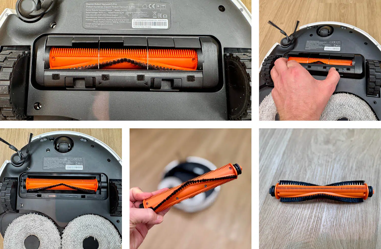

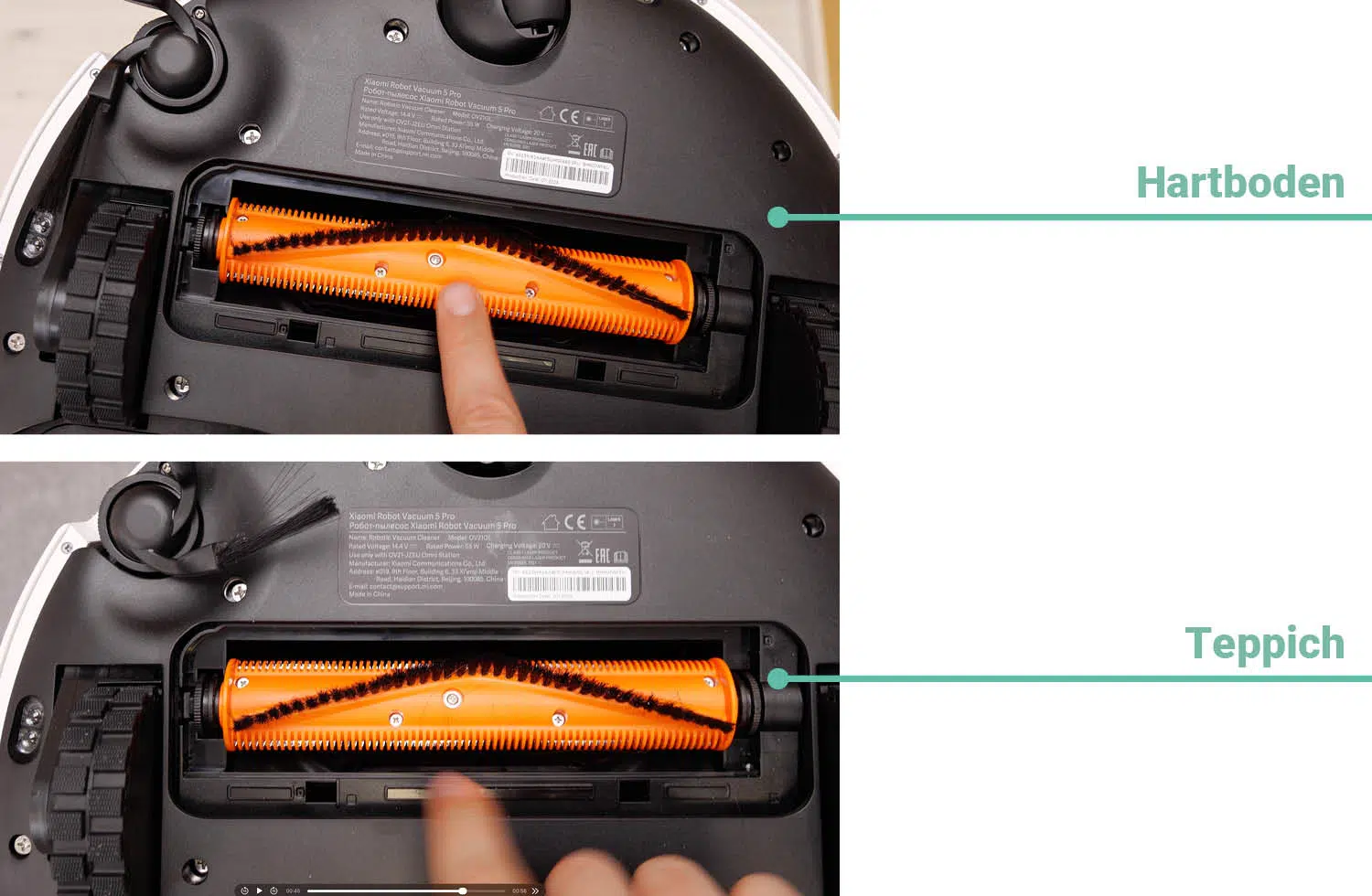

BÜRSTEN | Mit Schneidwerk gegen Haare
Die Hauptbürste hat zum einen die Aufgabe, den Schmutz von verschiedenen Untergründen gut aufzunehmen und in den Staubbehälter zu befördern. Gleichzeitig sollen sich Haare nicht in ihr verfangen, was auf Dauer die Leistung beeinträchtigen könnte. Deshalb verbaut Xiaomi eine Bürste, die sowohl über Borsten als auch ein Schneidesystem verfügt. Es soll Haare durchtrennen, damit sich diese nicht um die Bürste wickeln können. Wie gut das funktioniert, sehen wir später im Test.
Xiaomi Robot Vacuum 5 Pro Hauptbürste

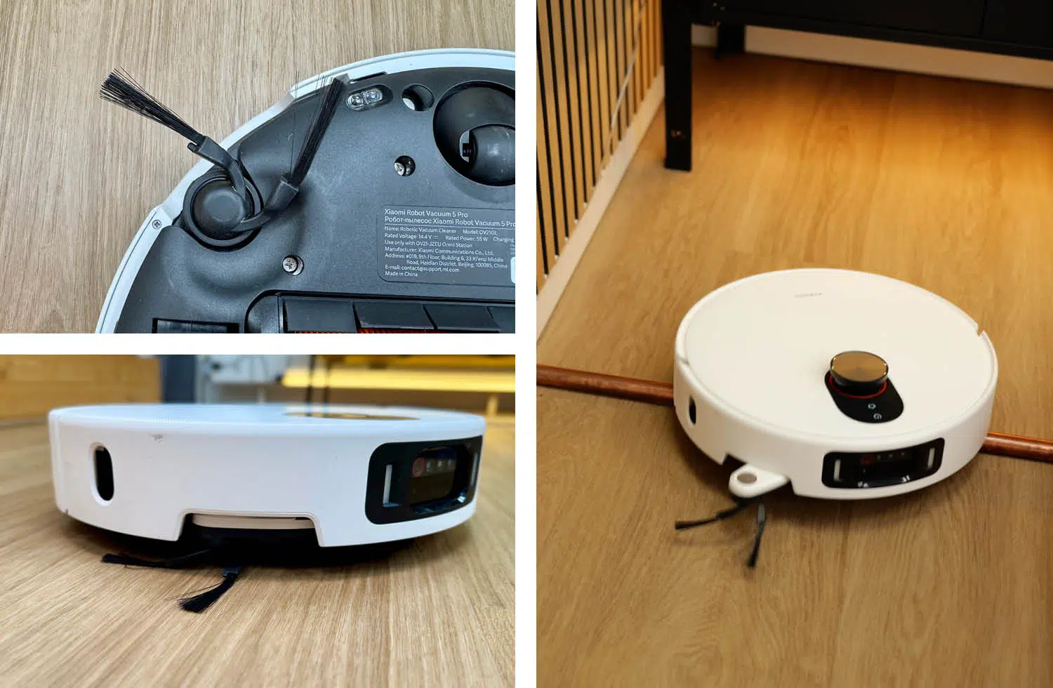

Seitenbürste | Nicht anhhebbar
Die kleine Seitenbürste soll den Dreck vom Rand vor den Saugschacht kehren. Dazu kann sie ausgefahren werden, um noch tiefer in Ecken hineinzugelangen. Durch das spezielle Design sollen sich auch hier keine Haare verfangen können, verspricht der Hersteller. Was hier im Vergleich zu höherpreisigen Modellen fehlt, ist eine Anhebefunktion, die vor allem bei flüssigen Verschmutzungen oder auf Teppichen praktisch ist.
Xiaomi Robot Vacuum 5 Pro Seitenbürste

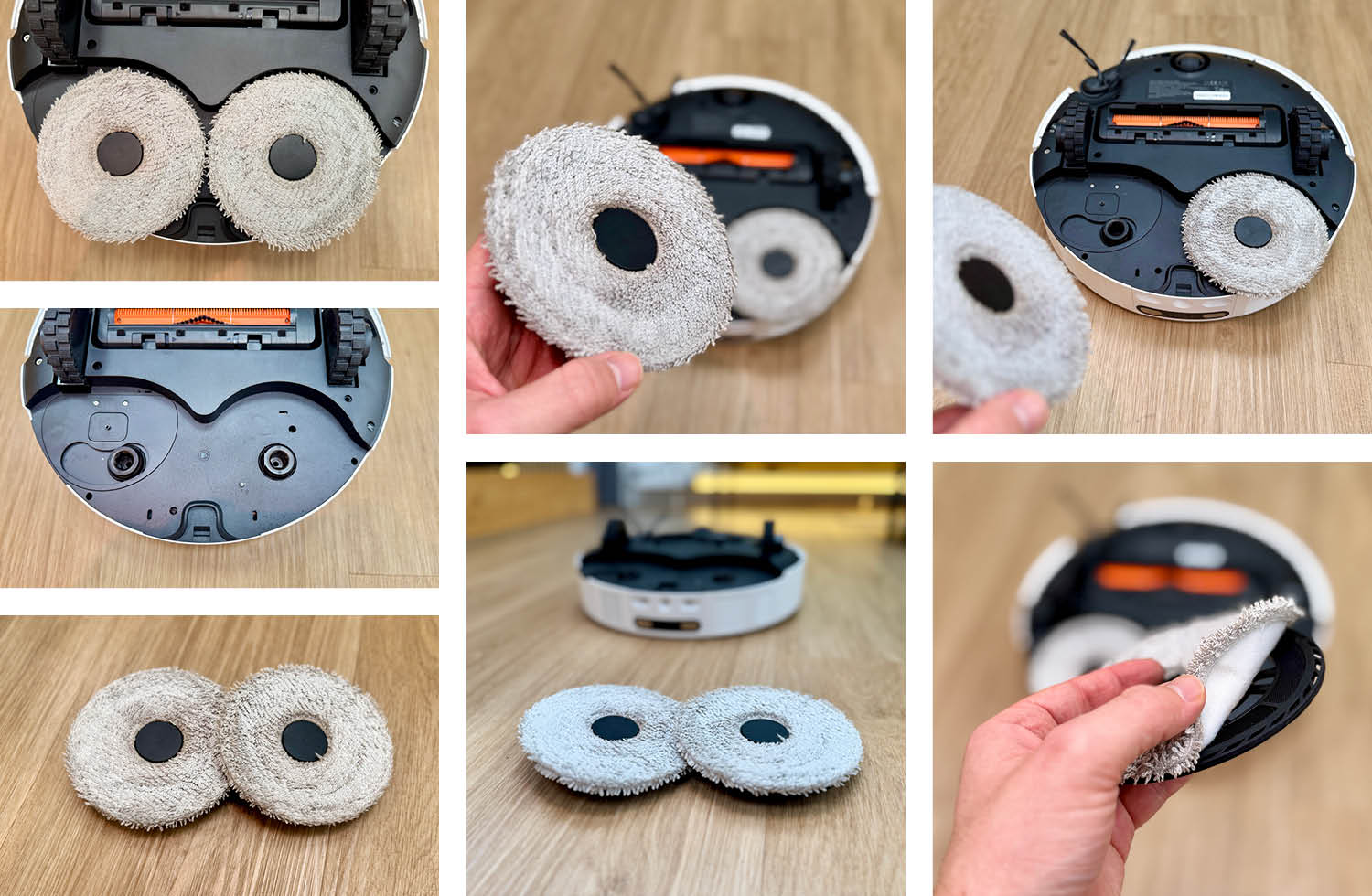

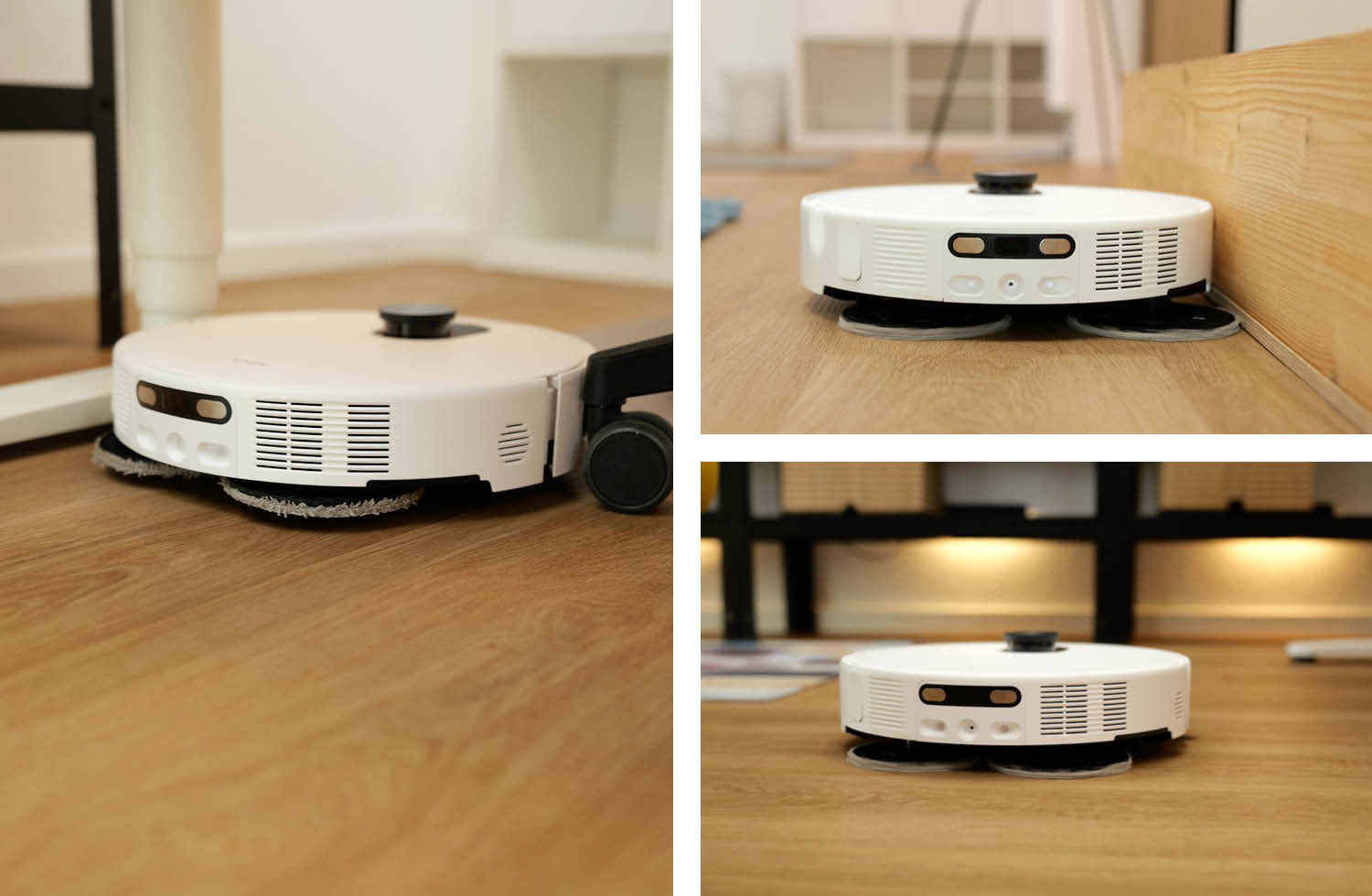

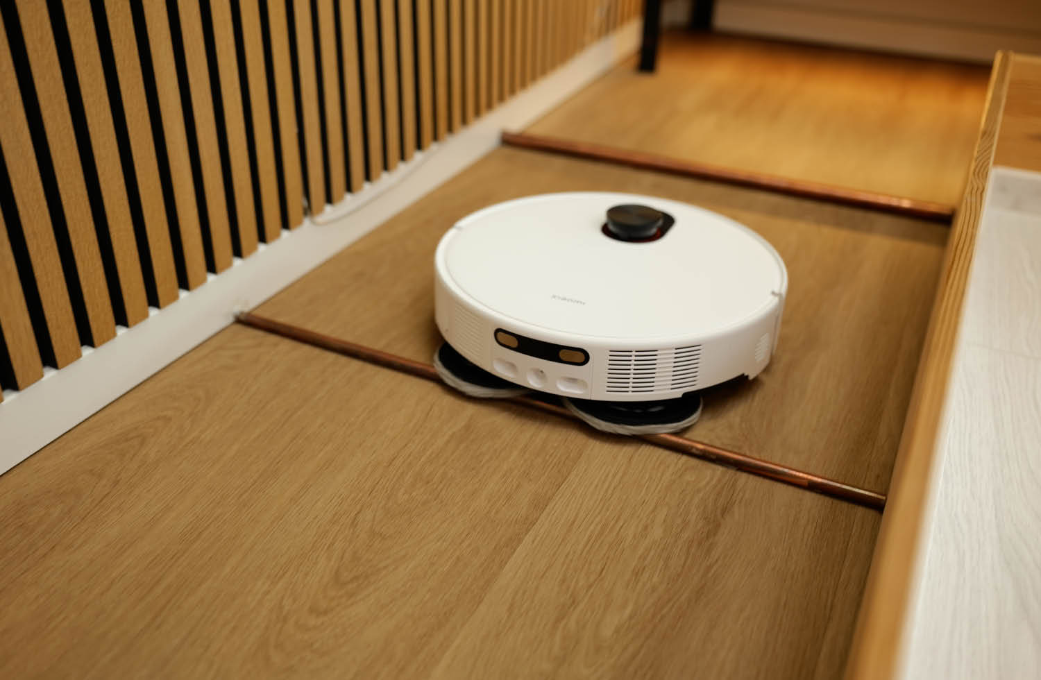

WISCHMOPPS | Können fast alles
Für das Wischsystem setzt Xiaomi auf die bewährten rotierenden Mopps. Diese werden während der Fahrt kontinuierlich mit Frischwasser befeuchtet und schrubben über den Boden, um den Schmutz zu entfernen. Der rechte Mopp kann dabei ausgefahren werden, um auch in Randnähe zu reinigen. Zudem hebt der Roboter die Wischeinheit automatisch um 15 mm an, wenn er Teppichboden erkennt. Das einzige Feature, das hier fehlt, ist eine Ablegefunktion, um die Mopps in der Station zurückzulassen.
Xiaomi Robot Vacuum 5 Pro Wischmopps anhebbar ausfahrbar
Die Mopps haften per Klett auf den rotierenden Tellern, die wiederum magnetisch am Roboter befestigt sind. Für eine Reinigung in der Waschmaschine oder zum Wechseln können sie also einfach abgenommen werden. Im normalen Alltag übernimmt aber die Basisstation die Reinigung der Mopps.
Xiaomi Robot Vacuum 5 Pro Wischmopps abnehmbar

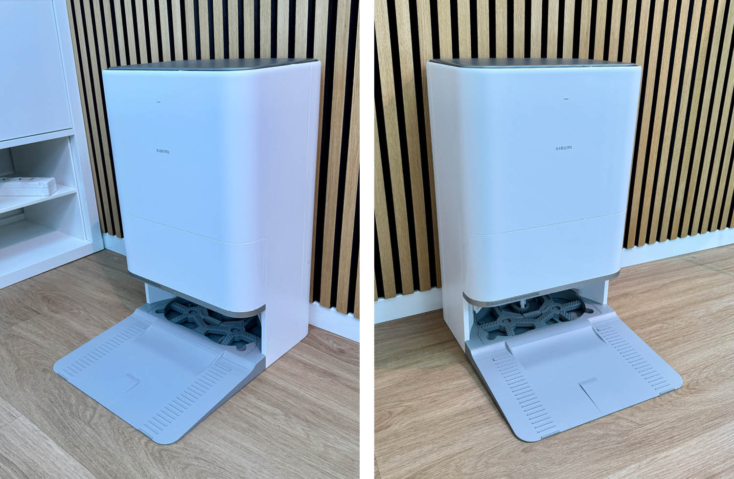

REINIGUNGSSTATION | Der Rundum-Service
Neben der Selbstreinigung entleert die Basisstation auch den integrierten Staubbehälter des Roboters und lädt das Gerät auf. Sie nimmt dem Nutzer fast jegliche Wartungsarbeiten ab. Wenn der Xiaomi Robot Vacuum 5 Pro also nicht gerade auf Reinigungsfahrt ist, ist er in der Station gut aufgehoben.
Xiaomi Robot Vacuum 5 Pro Reinigungsstation

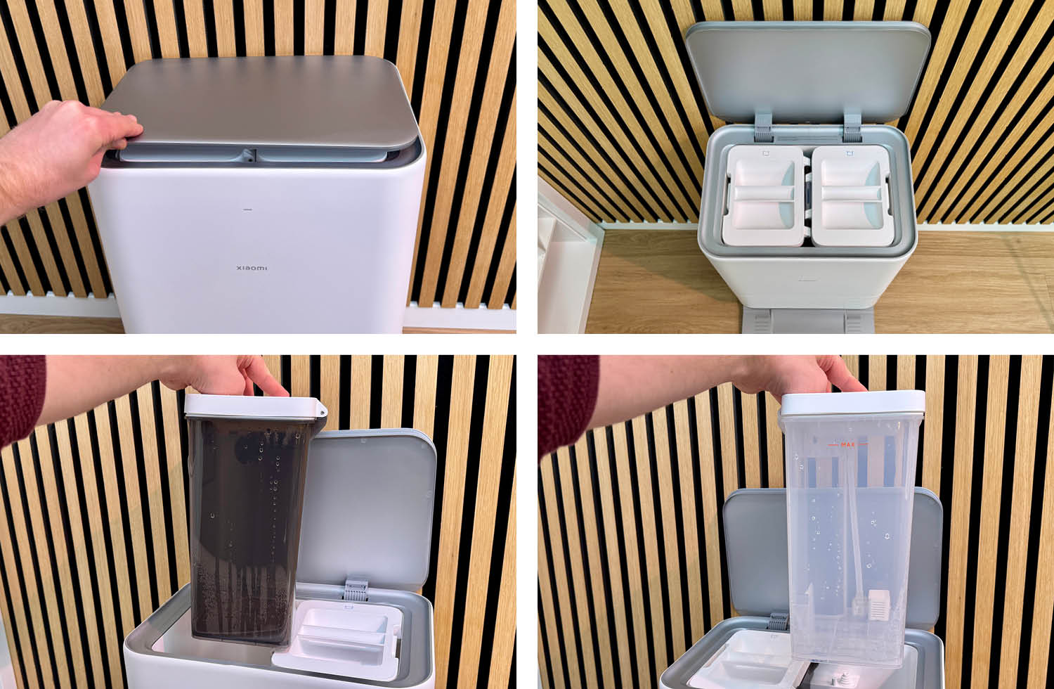

Wassertanks | Frisch- und Schmutzwasser
Unter der Klappe auf der Oberseite befinden sich die beiden 4 l fassenden Wassertanks, die regelmäßig befüllt bzw. entleert werden müssen. Aus dem rechten Frischwassertank zieht der Xiaomi 5 Pro das Wasser für den im Roboter integrierten Tank und die Selbstreinigung in der Station. Im Anschluss daran wird das anfallende Schmutzwasser in den linken Tank gepumpt.
Xiaomi Robot Vacuum 5 Pro Reinigungsstation Wassertanks

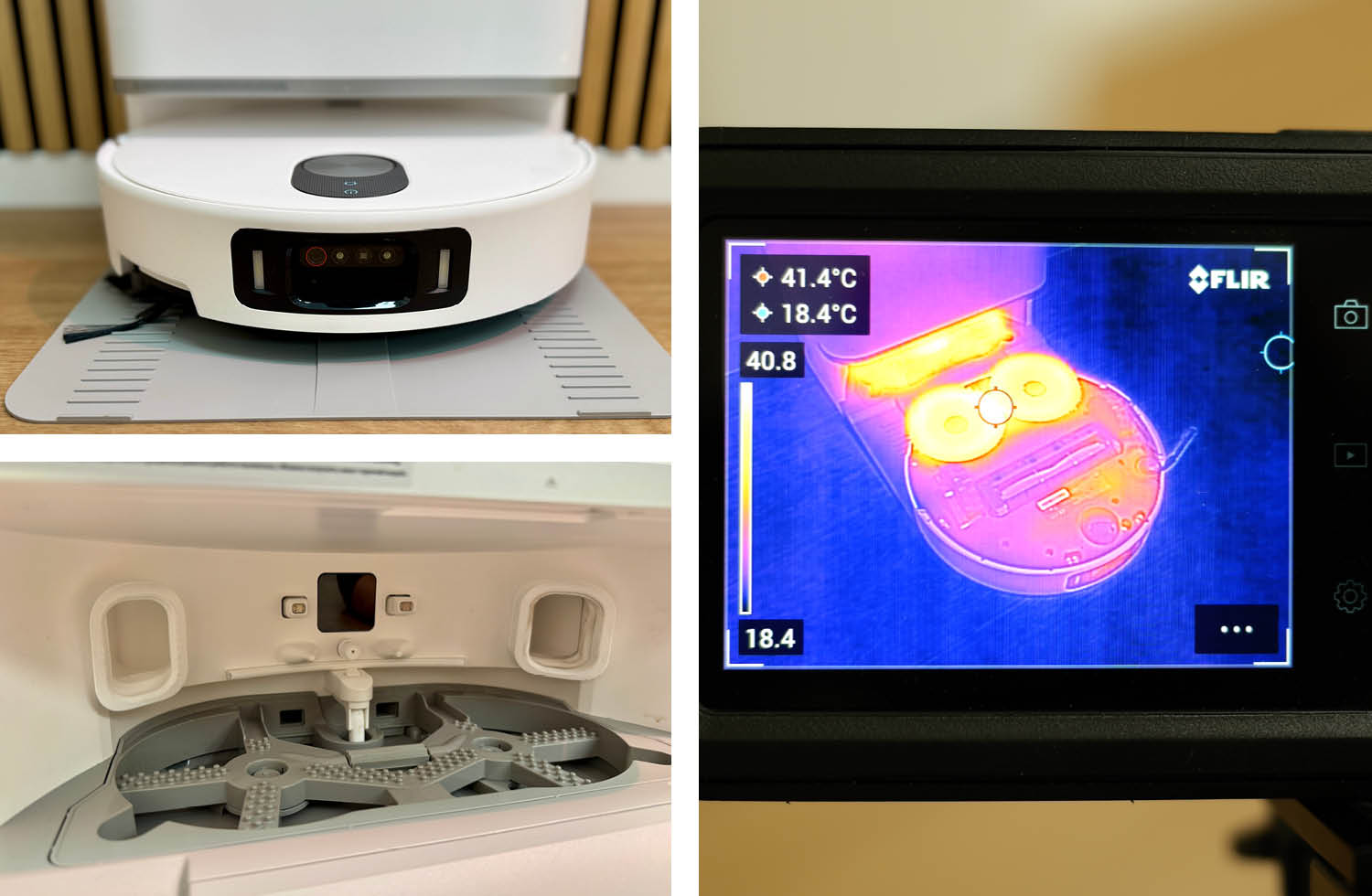

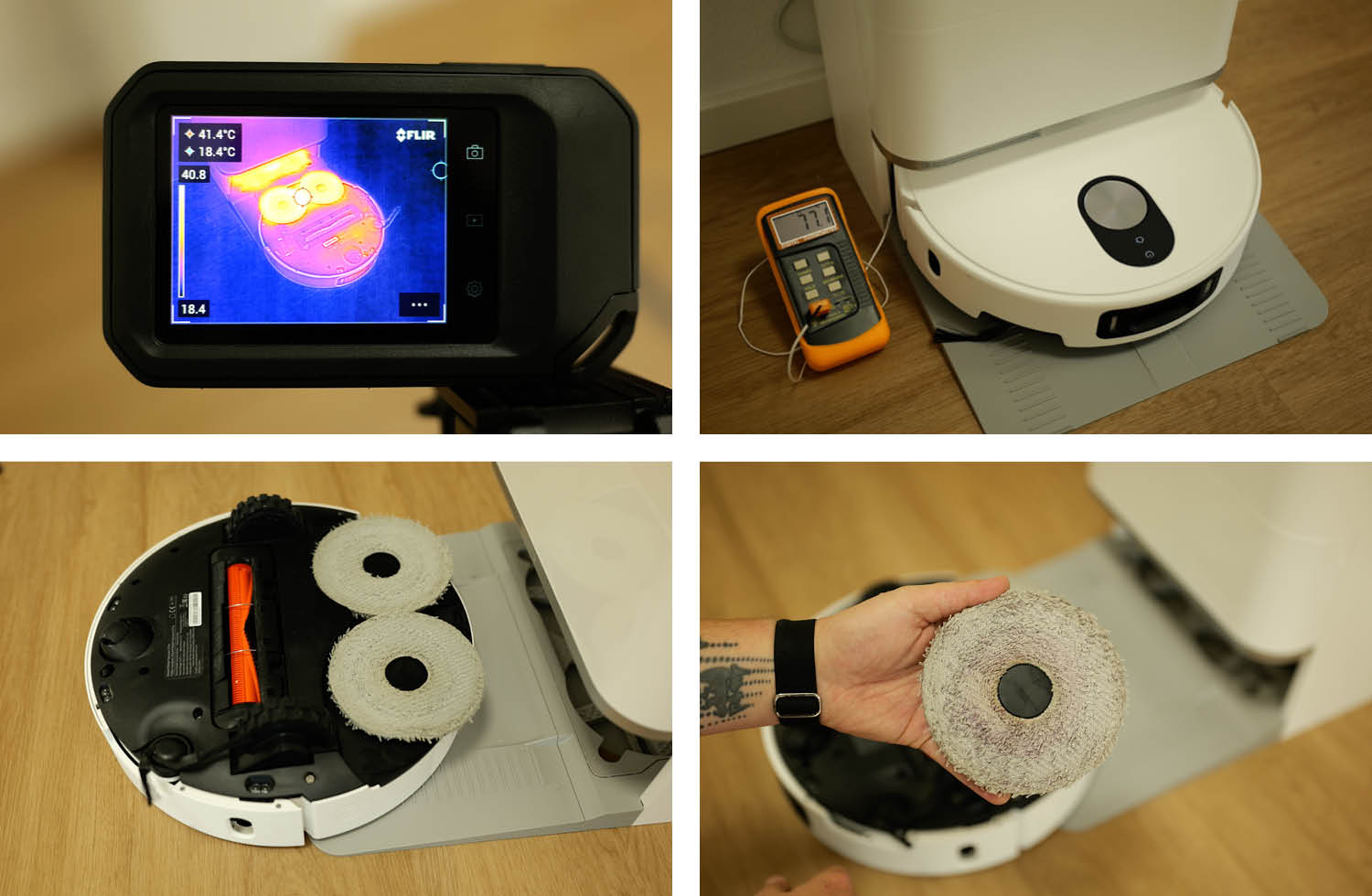

Moppwäsche | 80 °C heiße Reinigung
Die Selbstreinigung der Wischmopps erfolgt vor, während und nach jeder Reinigungsfahrt. Dabei werden Mopps laut Hersteller mit bis zu 80 °C heißem Wasser gründlich gespült und anschließend trocken geföhnt. Eine intelligente Schmutzwassererkennung kann die Wischeinheit bei starker Verschmutzung nochmals waschen.
Xiaomi Robot Vacuum 5 Pro Reinigungsstation Moppwäsche

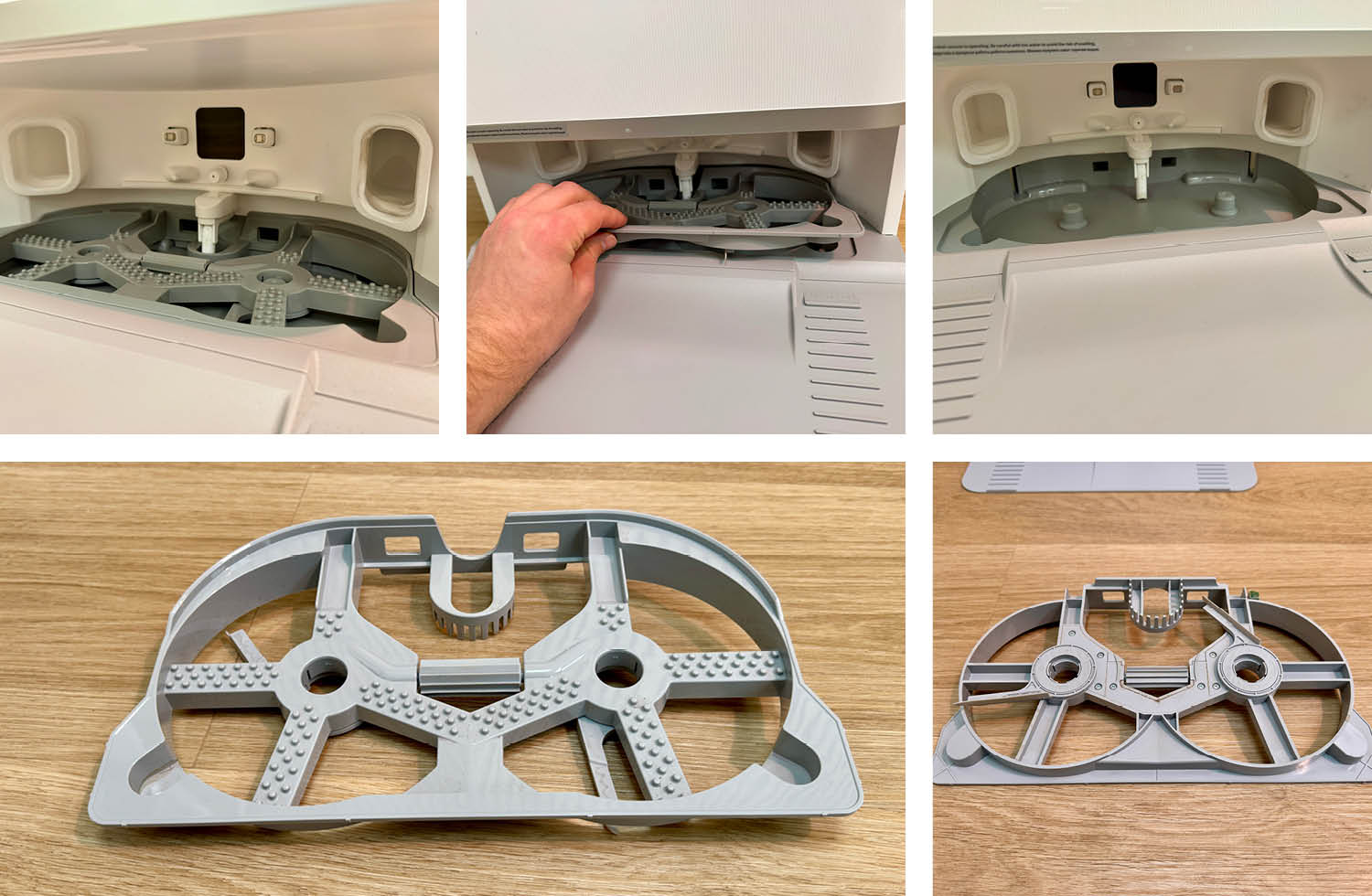

Das Ganze erfolgt unten in der Waschplattenbasis. Diese ist mit einem Mechanismus ausgestattet, der während des Reinigungsvorgangs zwei Abstreifarme rotieren lässt. So werden Rückstände in der Waschschale vermieden. Zur manuellen Reinigung können die Bauteile entnommen werden, um sie unter fließendem Wasser zu säubern.
Xiaomi Robot Vacuum 5 Pro Reinigungsstation Waschschale

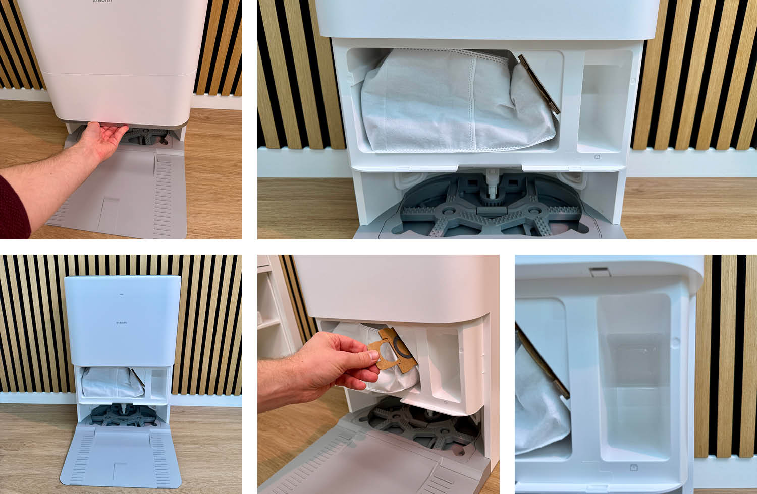

Absaugstation | Hinein in den Beutel
Hinter der Abdeckung auf der Vorderseite der Basisstation verbirgt sich der Staubbeutel. Dieser sammelt den anfallenden Schmutz, den die Station mit einem hörbaren Unterdruck aus dem Staubbehälter des Roboters saugt. Laut Hersteller reicht ein Beutel für bis zu 75 Tage, was allerdings stark vom Nutzungsverhalten abhängt.
Xiaomi Robot Vacuum 5 Pro Reinigungsstation Staubbeutel
Neben dem Staubbeutel ist noch eine Aussparung für einen Reinigungsmitteltank zu sehen. Xiaomi verzichtet bei diesem Modell allerdings auf einen solchen Tank.

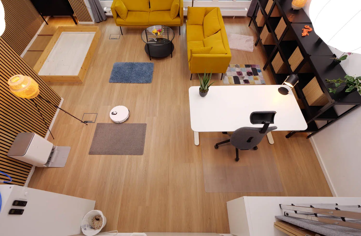

Praxis | So gut findet sich der Xiaomi Robot Vacuum 5 Pro zurecht
Wie jeder Saugroboter muss auch der Xiaomi Robot Vacuum 5 Pro durch unseren 25 Quadratmeter großen Testraum hindurch. Dieser ist in vier Bereiche unterteilt und mit verschiedenen Schwierigkeiten bestückt. Der Roboter findet sich insgesamt gut zurecht und arbeitet die Räume nacheinander ab. Er geht dabei logisch vor, fährt in geraden Bahnen und eng um Tisch- und Stuhlbeine herum. Auch durch die Engstellen navigiert der Xiaomi-Saugroboter sicher hindurch und überwindet zudem die beiden Rohre.
Xiaomi Robot Vacuum 5 Navigation Praxis

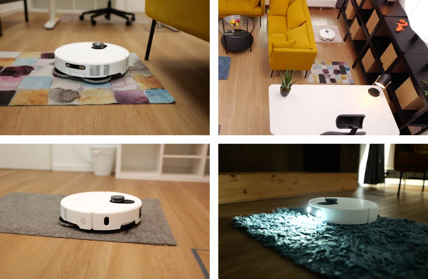

Teppich | Nicht ganz fehlerfrei
Auf den vier ausgelegten Teppichen hatte der Xiaomi 5 Pro allerdings ein paar Probleme. Den hochfloorigen blauen hat er komplett gemieden, den rosafarbenen und den bunten Teppich teilweise. Das gibt natürlich Punktabzug.
Xiaomi Robot Vacuum 5 Navigation Teppich

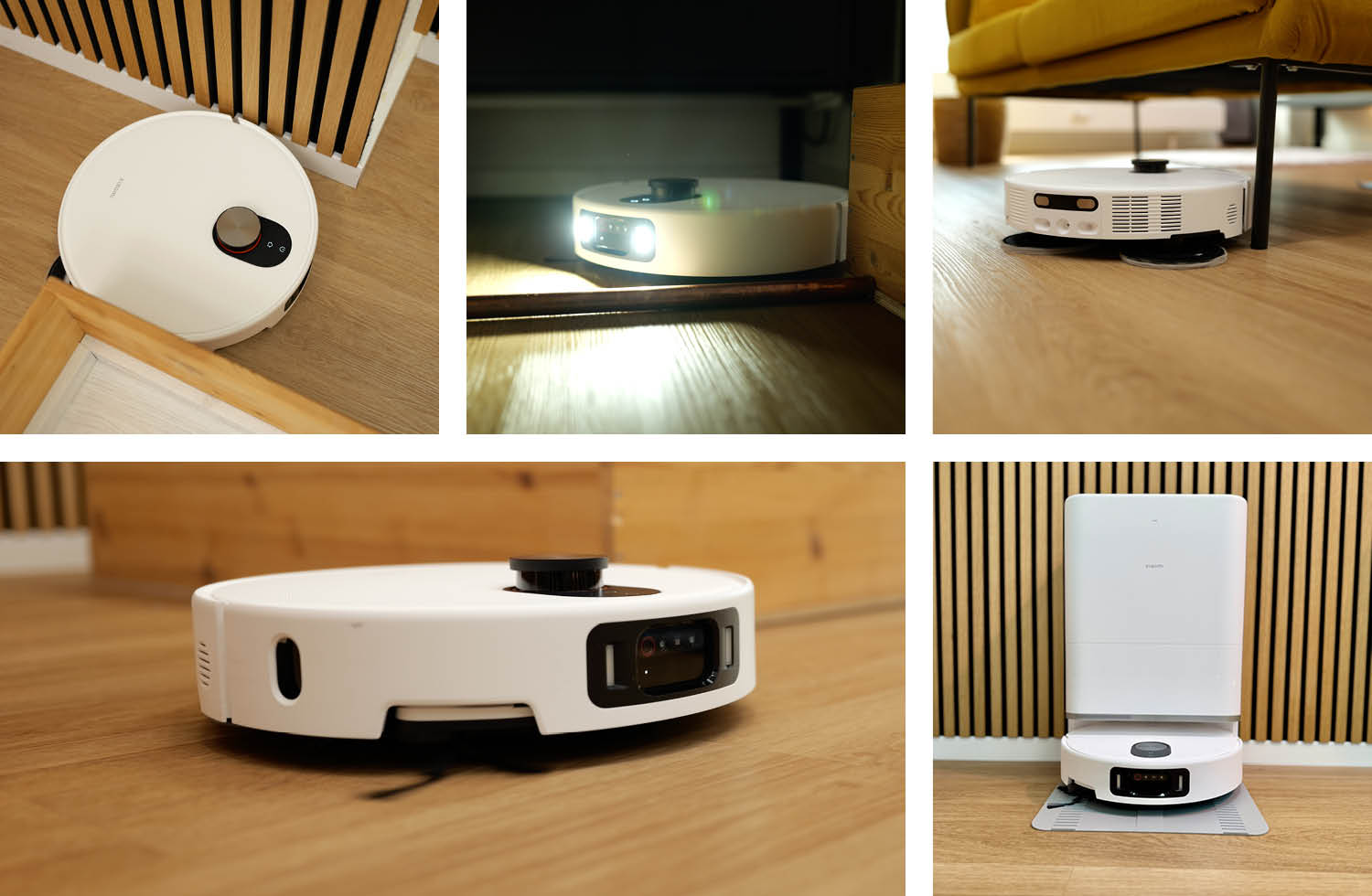

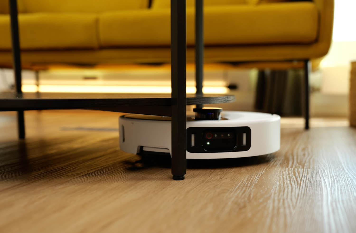

Flache Möbel | Was macht der Laserturm?
Um auch unter flache Möbel zu fahren, kann der Roboter seinen Laserturm einfahren. Die Bauhöhe beträgt dann nur noch 8,8 cm und Xiaomi gibt an, dass der Robot Vacuum 5 Pro unter Möbel mit einer Höhe von 9,5 cm fährt. In unserem Test hat das allerdings nicht funktioniert. Die Streben unter unserem Couchtisch sind 10 cm hoch und trotzdem hat sich der Saugroboter geweigert, ihn zu unterqueren. Mehr noch: Er hat seinen Laserturm gar nicht eingefahren.
Xiaomi Robot Vacuum 5 Navigation Couchtisch

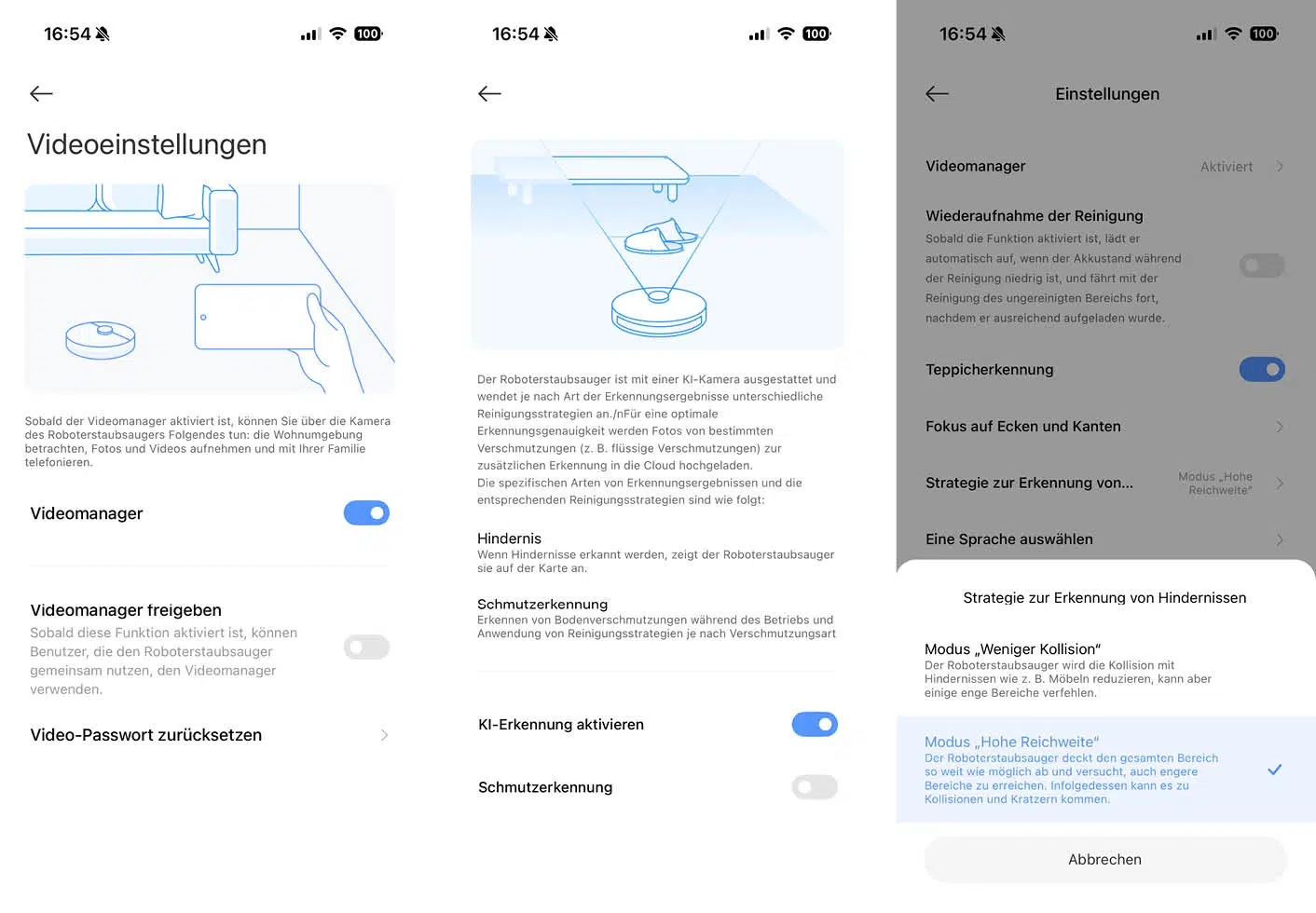

HINDERNISSE | AI-Dreifach-Kamera
Für die Hinderniserkennung verbaut Xiaomi ein Triple-Kamera-Set-up in der Front. Eine RGB-Kamera und zwei Wärmebildkameras werden von Kreuzlasern und zwei LEDs unterstützt. In Kombination mit Künstlicher Intelligenz soll der Robot Vacuum 5 Pro so 47 Arten von Schmutz und über 200 verschiedene Objekte erkennen und ihnen ausweichen können.
Xiaomi Robot Vacuum 5 Hinderniss Obstacle avoidance

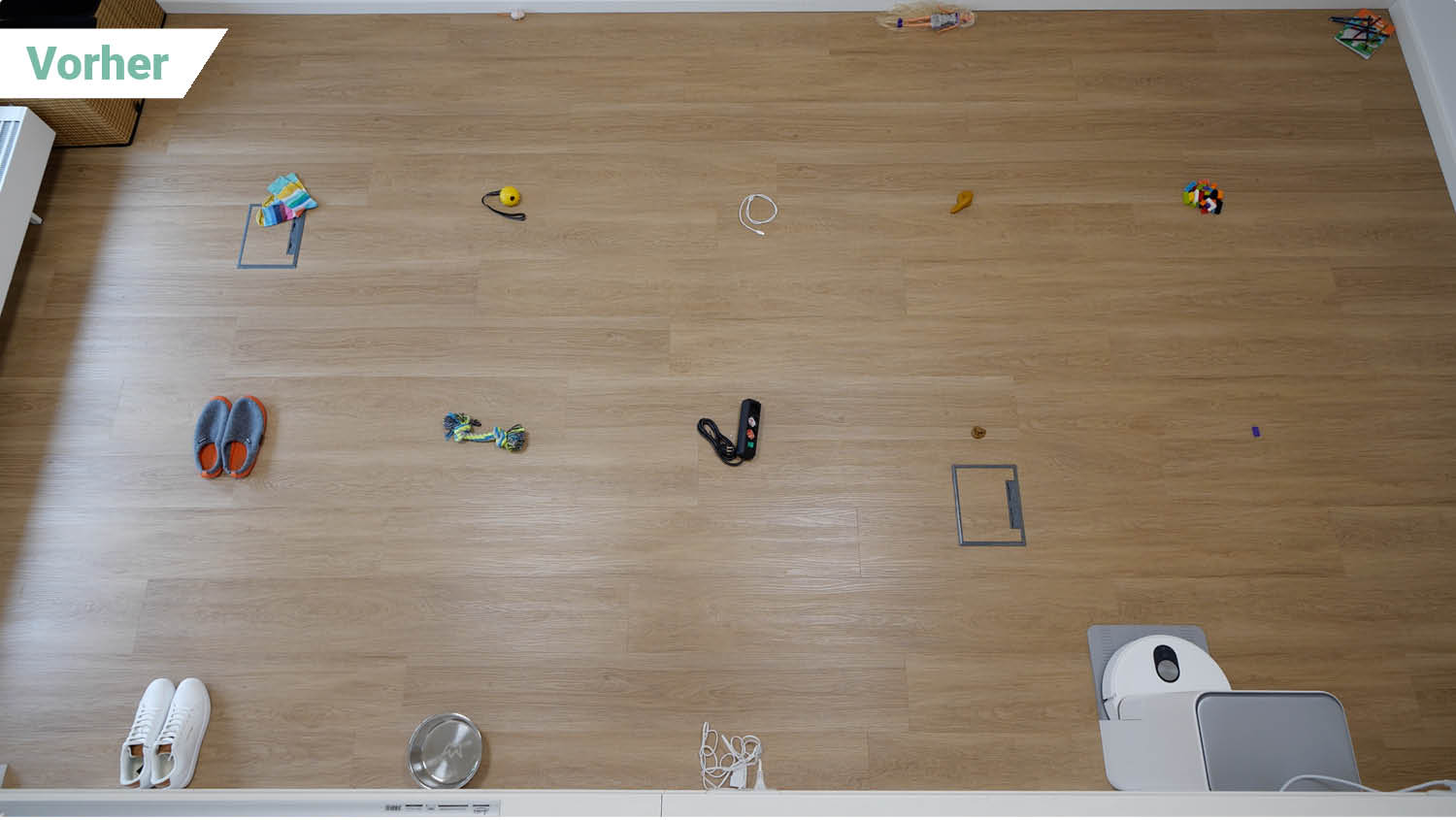

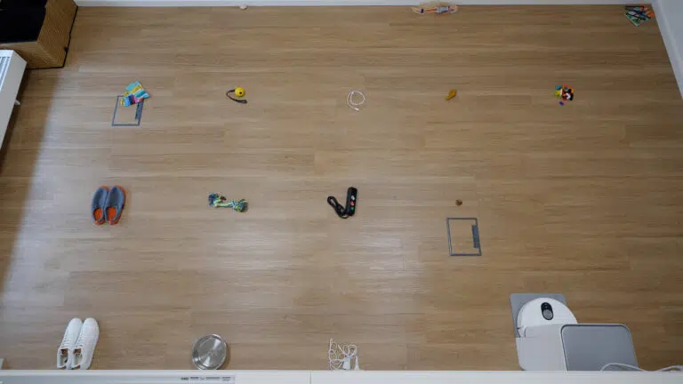

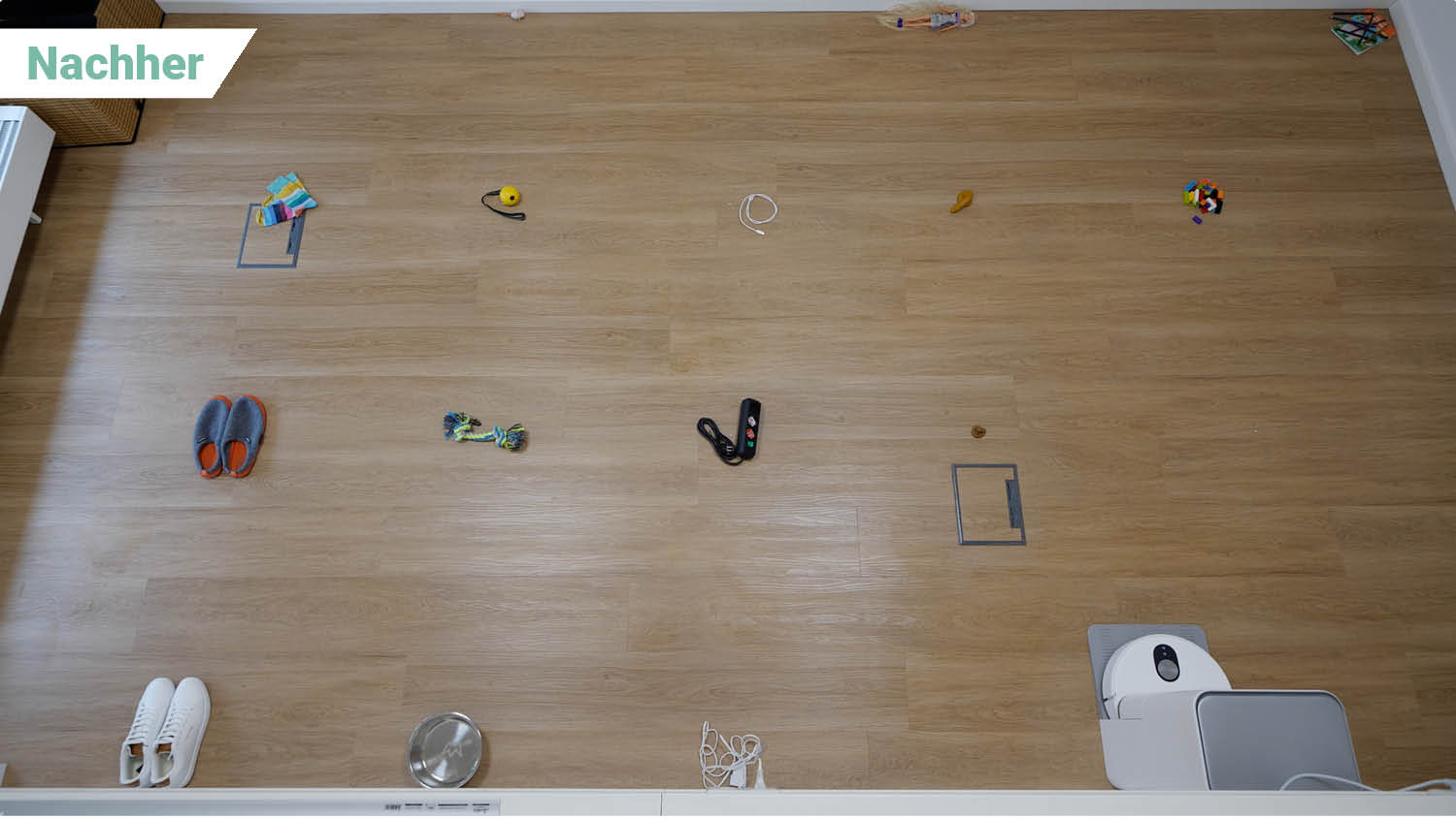

Praxis | So gut ist die Obstacle Avoidance

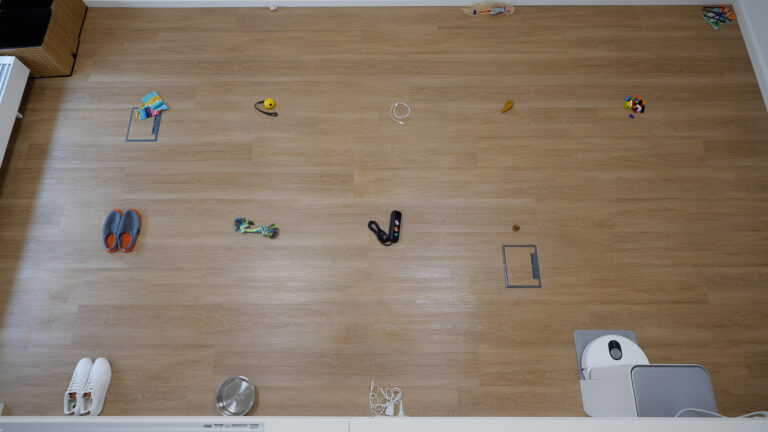

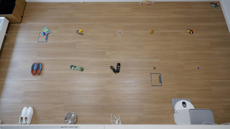

Wie gut die Hinderniserkennung funktioniert, überprüfen wir in unserem separaten Testraum. Dort legen wir 16 verschiedene Alltagsgegenstände aus, die der Roboter erkennen und umfahren soll. Welches Objekt wie gewichtet wird, kannst du in der Benotungstabelle nachlesen.
Xiaomi Robot Vacuum 5 Hinderniss vorher
Und unser Test zeigt: Die Obstacle Avoidance des Xiaomi Robot Vacuum 5 Pro liefert auf ganzer Linie ab. 15 der 16 Hindernisse umkurvt der Roboter fehlerlos, lediglich den einzelnen Legobaustein übersieht er. Ansonsten erkennt das Gerät jedes Objekt, auch die Haustierhäufchen werden zuverlässig umfahren. Eine hervorragende Hinderniserkennung.
Xiaomi Robot Vacuum 5 Hindernisse nachher

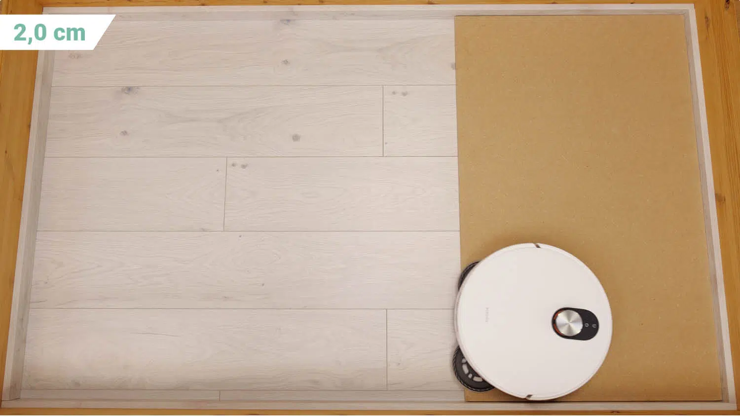

Klettern | Solide Leistung
Der Xiaomi 5 Pro kann also Objekten exzellent ausweichen. Manche Hindernisse können aber nicht umfahren, sondern müssen überwunden werden. In unserem Testraum hat er die beiden Rohre überquert, wenngleich es beim größeren Rohr schon etwas mühsamer war.
Xiaomi Robot Vacuum 5 Hindernisse Rohre
Deshalb testen wir, wie hoch eine Schwelle maximal sein darf, damit der Roboter sie noch überquert. Dabei erhöhen wir die 90°-Kante schrittweise. In diesem Test kletterte der Robot Vacuum 5 Pro 2 cm hoch. Das ist ein solides und erwartbares Ergebnis, angesichts der Tatsache, dass keine spezielle Kletterhilfe verbaut ist.
Xiaomi Robot Vacuum 5 Hindernisse Klettern

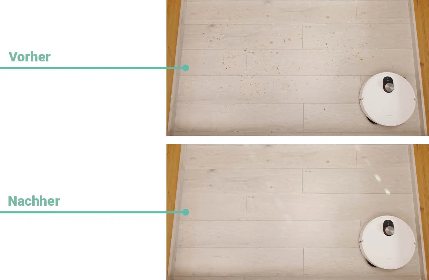

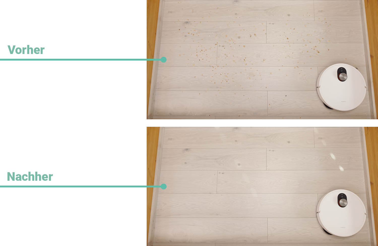

Hartboden | Die ermittelten Werte auf Laminat
Wie immer stellen wir die höchste Saugstufe und die Grobguterkennung ein. Der Xiaomi Robot Vacuum 5 Pro hat auf Laminat seinen KI-Modus aktiviert und so starke 99,92 % des Schmutzes aufgesaugt.
Xiaomi Robot Vacuum 5 Saugen Laminat

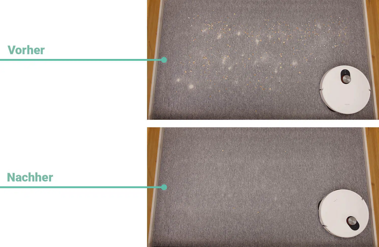

Teppich | So gut saugt der Xiaomi 5 Pro auf Teppichboden
Auf Teppich erkannte der Roboter allerdings keine größere Verschmutzung und wandte deshalb keine gesonderte Reinigungsstrategie an. So landeten 77,84 % der Schmutzmenge im Staubbehälter. In einem zweiten Durchgang – den wir für bessere Vergleichbarkeit durchführen, allerdings nicht werten – waren es insgesamt 79,26 %. Das sind sehr ordentliche Werte.
Xiaomi Robot Vacuum 5 Saugen Teppich

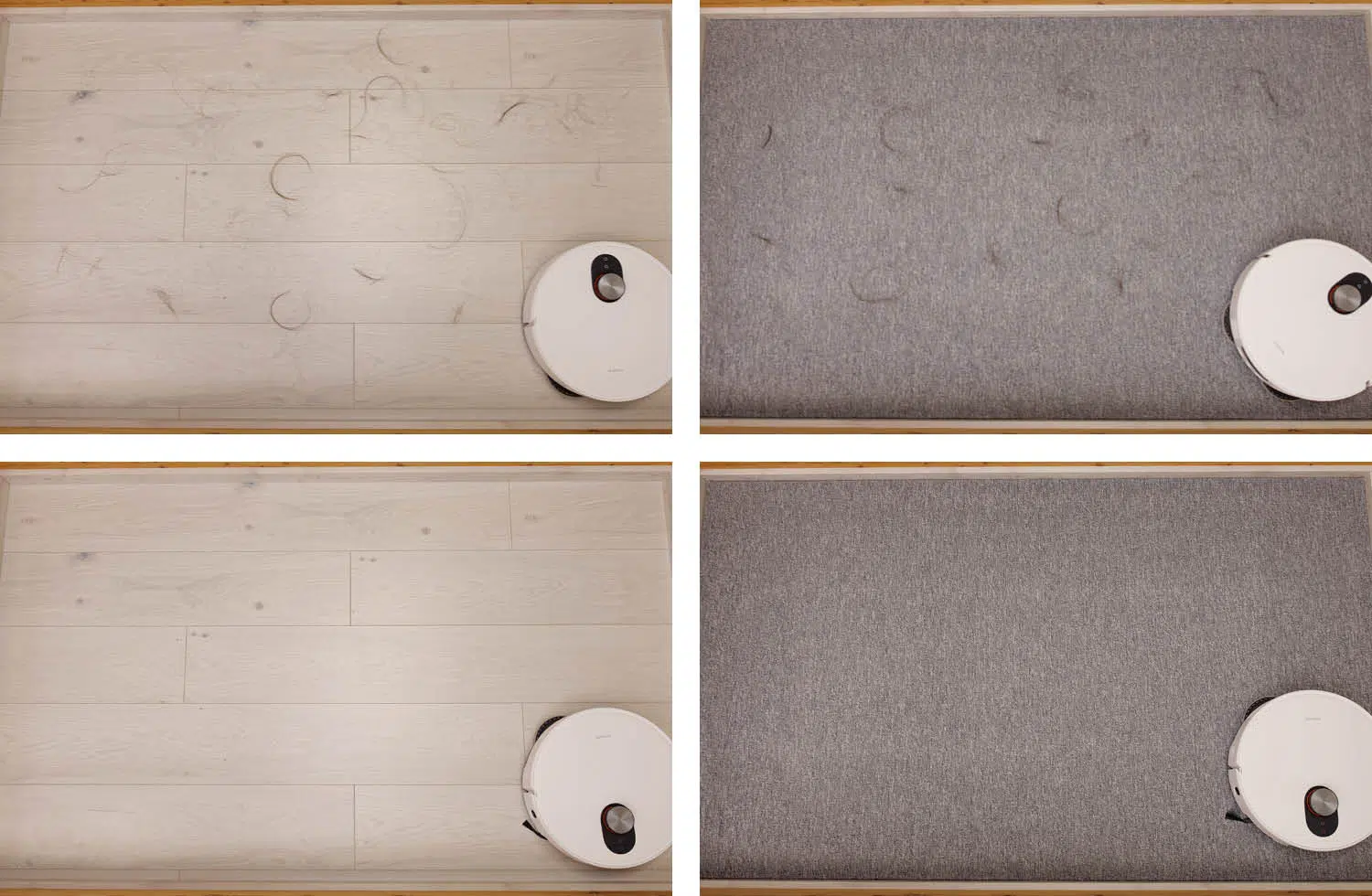

Haare | Verfangen sich Haare?
Um zu testen, wie gut der Saugroboter mit Haaren umgehen kann, verteilen wir 1 g Echthaar unterschiedlicher Länge auf den beiden Untergründen. Im Anschluss an den Reinigungsdurchgang überprüfen wir, ob und wie viele Haare sich am Roboter und in den Bürsten verfangen haben.
Xiaomi Robot Vacuum 5 Saugen Haare
In unserem Test zeigt sich, dass sich sowohl auf Laminat als auch auf Teppich jeweils ein paar Haare in der Bürste verfangen. Hier hatte das Schneidwerkzeug also etwas Probleme, die Haare zu durchtrennen. Doppelte oder schwebende Walzen erzielen hier meist bessere Ergebnisse.
Xiaomi Robot Vacuum 5 Saugen Haare nachher

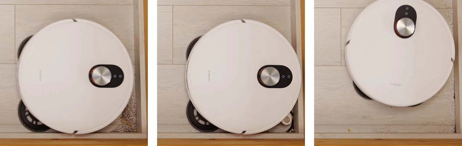

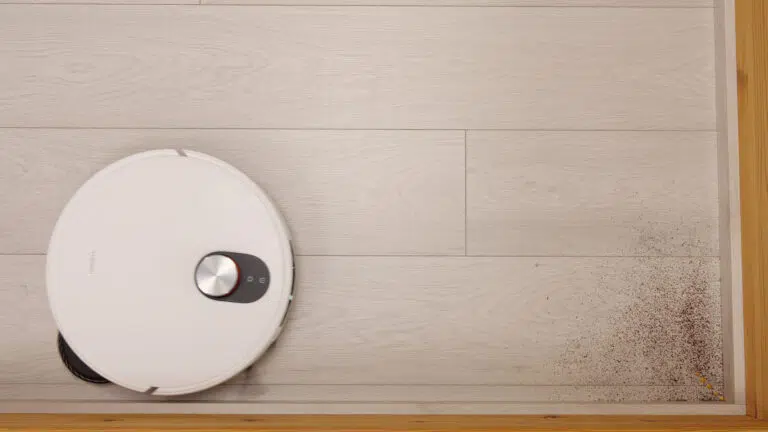

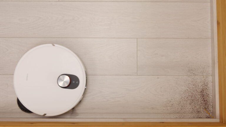

Eckenreinigung | Volle Punktzahl
Um in allen Ecken reinigen zu können, verfügt der Saugroboter über eine ausfahrbare Seitenbürste. Die testen wir mit fünf diagonal in einer Ecke ausgelegten Maiskörnern. Der Xiaomi 5 Pro fährt seine Seitenbürste automatisch aus und holt alle Maiskörner aus der Ecke. Das gibt die volle Punktzahl.
Xiaomi Robot Vacuum 5 Saugen Ecken

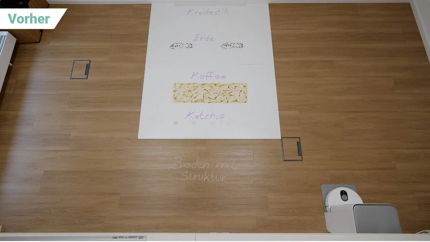

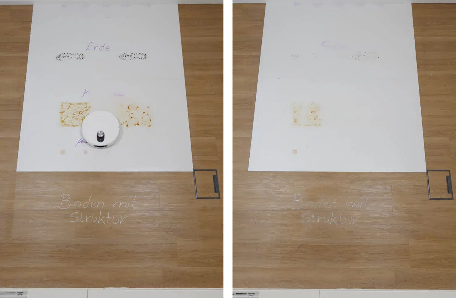

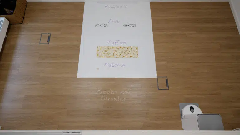

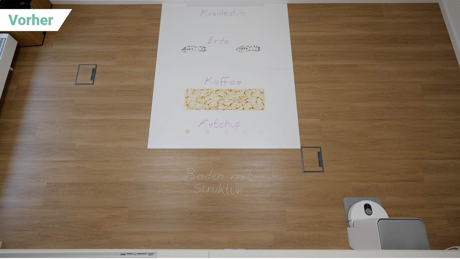

WISCHEN | Wie gut wischt der Xiaomi 5 Pro?
Nach dem Test der Saugleistungen blicken wir nun auf die Wischfähigkeiten des Xiaomi Robot Vacuum 5 Pro. Dazu unterziehen wir den Saugroboter einem echten Härtetest. Auf dem Boden sind angetrocknete Matschschuhabdrücke, Kaffee- und Ketchupflecken und Schrift mit Kreidestift zu sehen, die der Roboter entfernen soll. Dabei ist der Automatikmodus aktiviert, damit das Gerät bestenfalls seine KI-Erkennung nutzen kann. Zudem hat der Xiaomi 5 Pro jederzeit Zugang zu seiner Basisstation.
Xiaomi Robot Vacuum 5 Wischen vorher

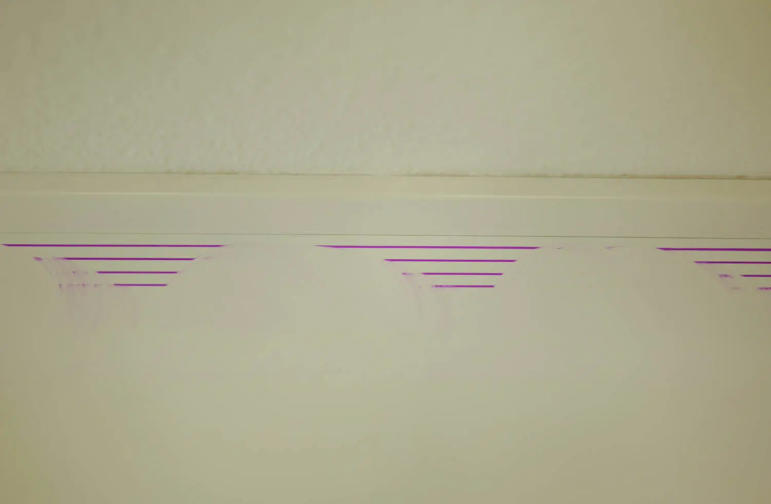

Flecken entfernen | KI-Erkennung fehleranfällig
Zu Beginn der Reinigung erkennt der Saugroboter im rechten unteren Bereich des weißen Untergrunds eine starke Verschmutzung. Dementsprechend wischt er diese Stelle gründlich, inklusive Zwischenreinigung an der Station. Den Rest allerdings reinigt der Xiaomi Robot Vacuum 5 Pro nur in einem einfachen Durchgang ohne gesonderte Strategie. So schafft er es nicht, alle Flecken zu entfernen. Lediglich im Bereich mit KI-Erkennung sind die Verschmutzungen gelöst worden.
Xiaomi Robot Vacuum 5 Wischen nachher

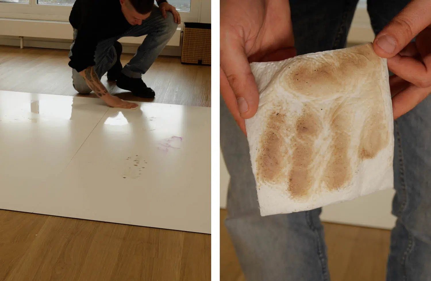

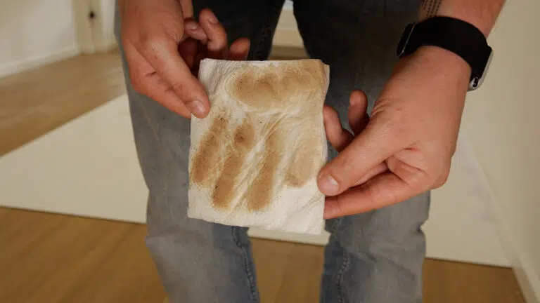

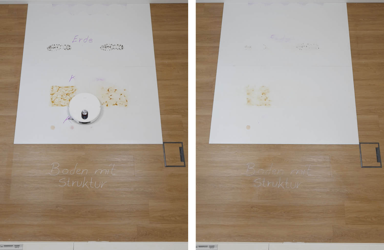

Schmutzaufnahme | Wie sauber ist der Boden?
Im Anschluss an den Wischtest überprüfen wir, wie sauber der Boden wirklich ist, und wischen mit einem feuchten Tuch nach. Da der Xiaomi 5 Pro die Flecken nicht gänzlich entfernen konnte, bleiben auch auf dem Tuch noch deutliche Rückstände zurück. Letztendlich ist die Wischleistung auf der Fläche eher unterdurchschnittlich, was auch an der fehlerhaften KI-Schmutzerkennung liegt.
Xiaomi Robot Vacuum 5 Wischen Schmutzaufnahme
Randreinigung | Schlangenlinien
Um zu testen, wie gut der Xiaomi 5 Pro am Rand entlang reinigen kann, zeichnen wir vier Striche auf. Hier zeigt sich, dass der Roboter zwar ein ausfahrbares Wischpad hat, dennoch in Schlangenlinien am Rand entlangfährt. So kommt er zwar immer wieder bis ganz an die Wand heran, aber eben nur alle paar Zentimeter. Etwas unverständlich, warum der Saugroboter seinen ausfahrenden Wischmopp nicht richtig nutzt.
Xiaomi Robot Vacuum 5 Wischen Rand

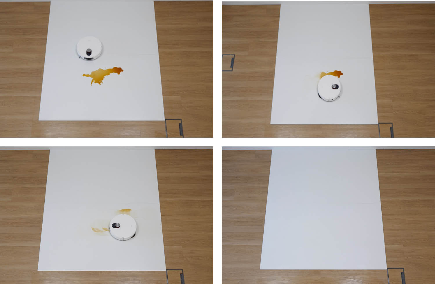

Kaffeefleck | Flüssigkeit souverän erkannt
Flüssige Verschmutzungen können oft zum Problem für Saugroboter werden, wenn die Flüssigkeit eingesaugt wird. Deshalb haben viele Top-Modelle mittlerweile eine KI-Flüssigkeitserkennung und anhebbare Bürsten verbaut, die das verhindern sollen. Auch der Xiaomi Robot Vacuum 5 Pro erkennt den verschütteten Kaffee, stoppt die Saugeinheit, hebt sie an und wischt die Flüssigkeit auf. Dieser Saugroboter kann seine Seitenbürste allerdings nicht anheben, weshalb es hier leichten Punktabzug wegen der Verschmutzung gibt.
Xiaomi Robot Vacuum 5 Wischen Kaffee
Moppwäsche | Wirklich heiß!
Im Anschluss an die Härtetests – und auch zwischendurch – reinigt sich der Saugroboter in seiner Basisstation. Dazu werden die Wischmopps mit heißem Wasser gespült und anschließend getrocknet. Während des Prozesses messen wir die Temperatur und sehen, dass die Selbstreinigung bei Temperaturen von über 77 °C abläuft. Das minimiert Keime und Gerüche.
Xiaomi Robot Vacuum 5 Wischen Moppwäsche

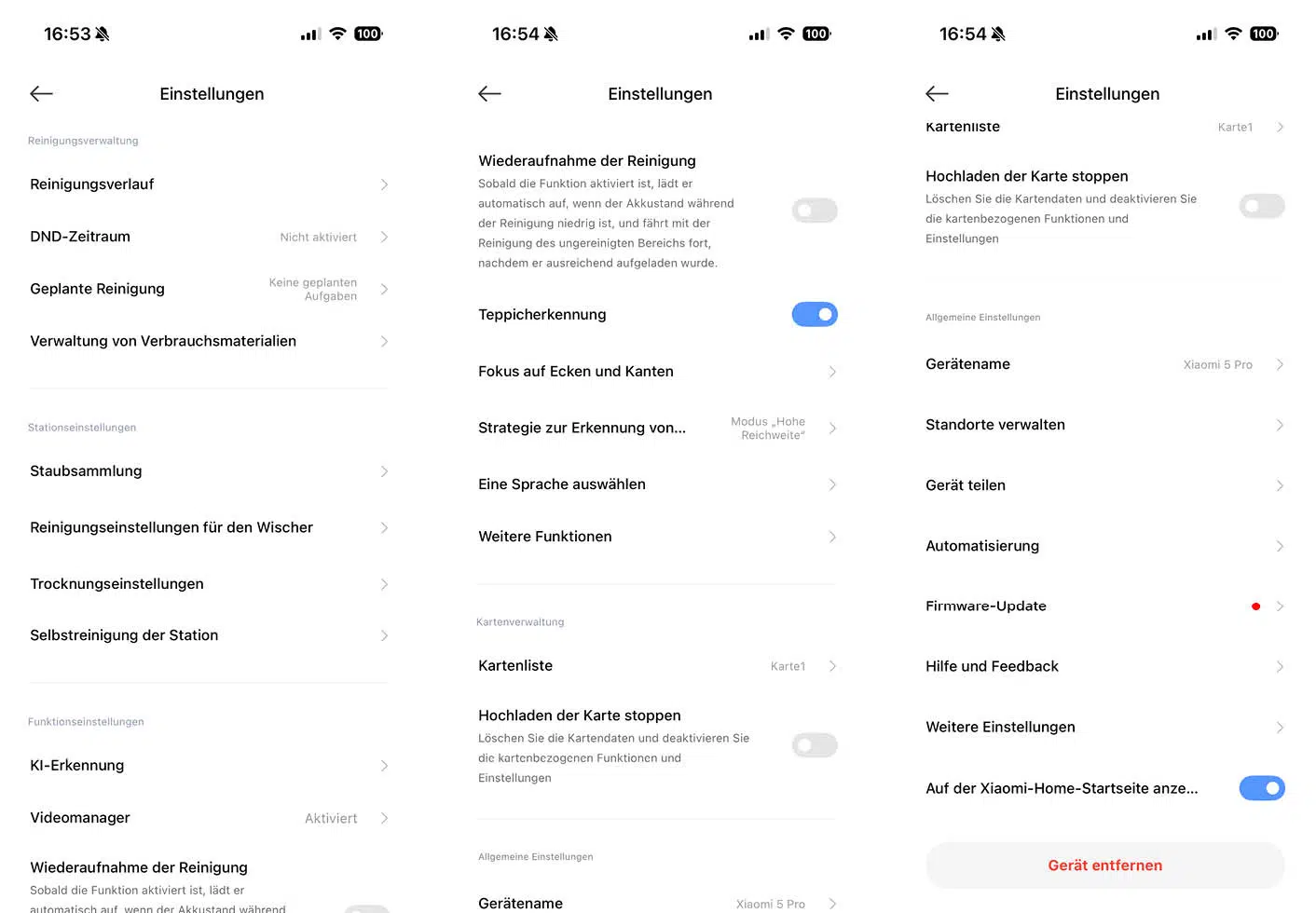

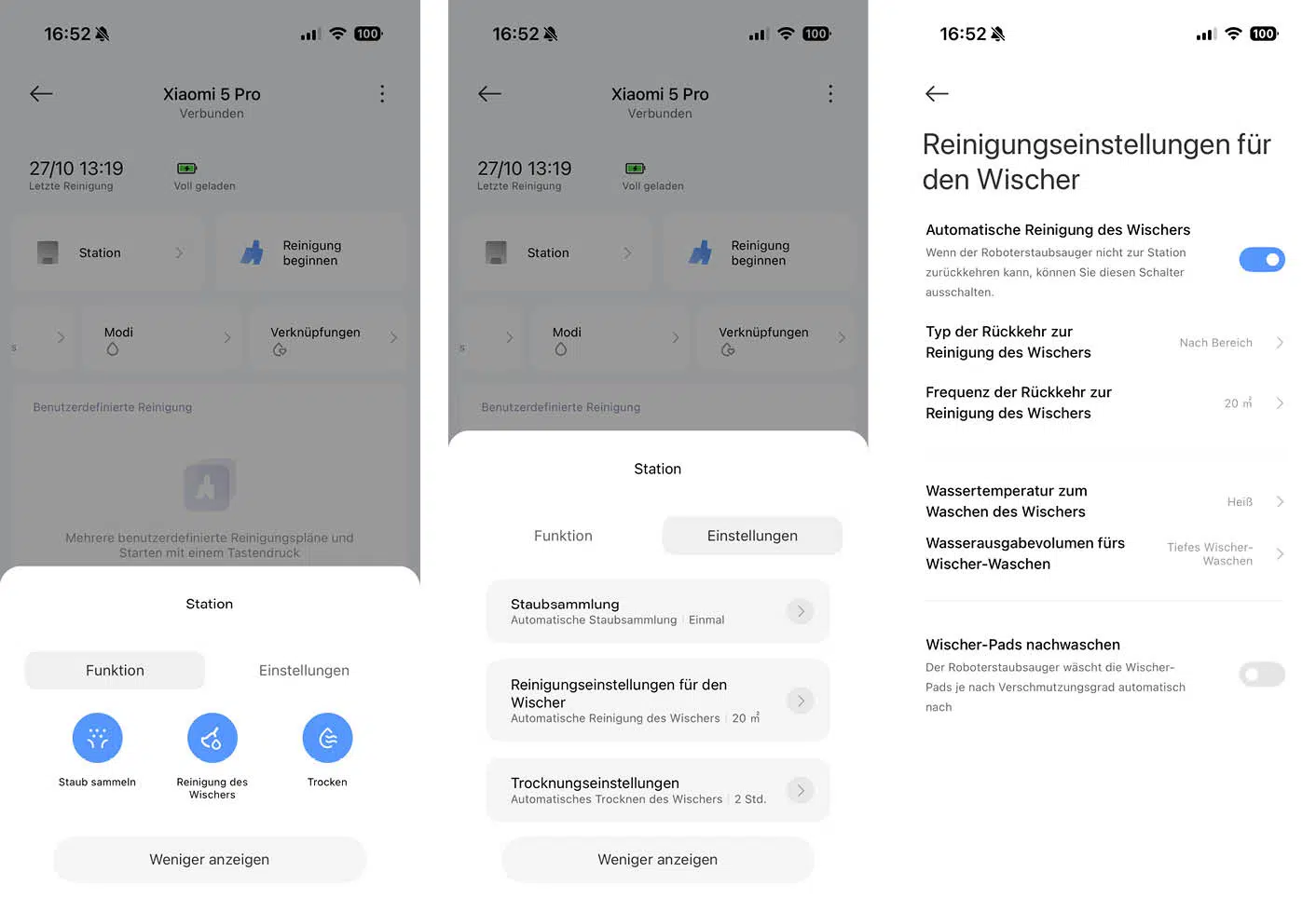

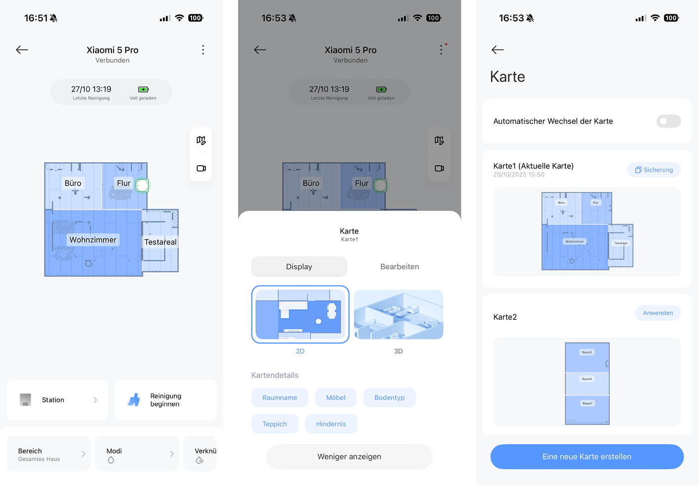

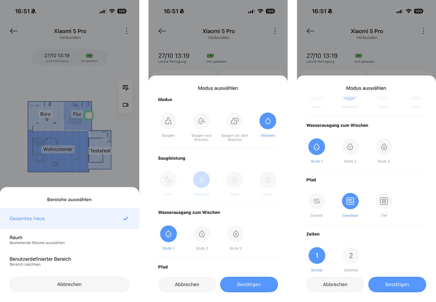

APP | Digitale Steuerung
Wie jeder moderne Saugroboter wird auch der Xiaomi Robot Vacuum 5 Pro in einer App eingebunden. In der Xiaomi-App können dann detaillierte Einstellungen und Zeitpläne konfiguriert werden. Die wichtigsten Funktionen im Überblick.
Karte
Kartenerstellung Der Roboter kann durch kurzes Umschauen oder durch den Start einer ersten Reinigungsaufgabe, den Haushalt detailliert kartieren und abbilden.
Kartenbearbeitung Man kann die Karte in Räume einteilen, Sperrzonen einsetzen, Möbel einsetzen, Flächen bearbeiten oder den Reinigungsablauf einstellen.
Mehrere Karten Der Roboter kann verschiedene Karten speichern und damit mehrere Etagen abdecken.
Xiaomi Robot Vacuum 5 App Karte
Reinigung
Alles, Räume, Zonen Der Roboter reinigt den gesamten Haushalt oder lediglich einzelne Räume oder selbst eingezeichnete Zonen.
Saugstufen Es ist möglich, aus vier verschiedenen Saugstufen auszuwählen.
Wassermenge Es ist möglich, aus drei verschiedenen Durchflussstufen für die Wischmopps auszuwählen.
Strecke Die zu reinigenden Bahnen können in ihrer Feinheit eingestellt werden.
Modi Man kann auswählen, ob der Roboter nur saugen, saugen & wischen, erst saugen und dann wischen oder nur wischen soll.

Station
Schnelle Steuerung Über die Startseite kann man die Absaugung, die Moppwäsche oder die Mopptrocknung auslösen oder stoppen.
Entleerung Die Absaugstation lässt sich ein- oder ausschalten
Entleerungsmodus Es ist einstellbar, wie intensiv die Station die Absaugung durchführen soll.
Mopptrocknung Es ist einstellbar, ob und wie lange der Mopp getrocknet werden soll.
Moppwäscheintervall Man kann auswählen, nach wie vielen Minuten, Räumen und Quadratmetern Reinigung die Moppwäsche angefahren werden soll.
Moppwäsche-Modus Man kann einstellen, wie intensiv die Moppwäsche arbeiten soll.
Schmutzerkennung Sind die Wischmopps stark verschmutzt, kann die Station automatisch eine zweite Moppwäsche starten.
Xiaomi Robot Vacuum 5 App Reinigungsstation
KI & Kamera
Videomanager Man kann auf die Kamera zugreifen, um sich in der Umgebung umzuschauen, Fotos und Videos zu machen oder zu telefonieren.
Freigabe & Passwort Der Videomanager wird mit einem Passwort geschützt und kann für andere Benutzer freigegeben werden.
KI-Erkennung Der Roboter kann KI-gestützt Hindernisse und Schmutz erkennen und entsprechend handeln.
Strategie Die Sensibilität der Hinderniserkennung kann in zwei Stufen eingestellt werden.
Xiaomi Robot Vacuum 5 App KI Kamera
Einstellungen
Pläne Man kann eine automatische Reinigungsaufgabe individuell programmieren.
Wartung Man kann einsehen, wann Verschleißteile gewechselt werden müssen.
Reinigungsverlauf Hier lässt sich auf vergangene Reinigungen zurückgreifen.
Nicht-Stören Ist Nicht-Stören aktiviert, so werden einige automatische Vorgänge nicht ausgeführt.
Wiederaufnahme Der Roboter setzt die Reinigung nach dem Aufladen an aufgehörter Stelle fort.
Gerätefreigabe Andere Xiaomi Home-Accounts können für die Steuerung des Roboters zugelassen werden.
Updates Sie können manuell oder automatisch erfolgen.
Fernsteuerung Man kann den Roboter mit einer virtuellen Fernbedienung navigieren.
Automatisierungen Das Gerät kann mit anderen verbundenen Xiaomi-Geräten in Automationen gesetzt werden.
Kindersicherung Sperrt alle Tasten am Roboter.
Teppicherkennung
Kann ein- oder ausgeschaltet werden.
Fokus auf Ecken und Kanten Es kann eingestellt werden, ob und wie oft der Roboter seine Seitenbürste und den rechten Wischmopp ausfahren soll.
Xiaomi Robot Vacuum 5 App Einstellungen

Schwächen offenbarte der Saugroboter allerdings beim Wischtest, bei dem er noch deutliche Rückstände auf der Fläche und am Rand hinterließ. Außerdem hatte er etwas Probleme mit den Teppichen, dem Einfahren des Laserturms und unserer großen Schmutzmenge.
