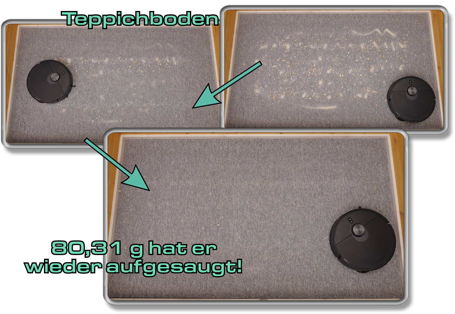

Saugleistung Teppich 80,31 von 100

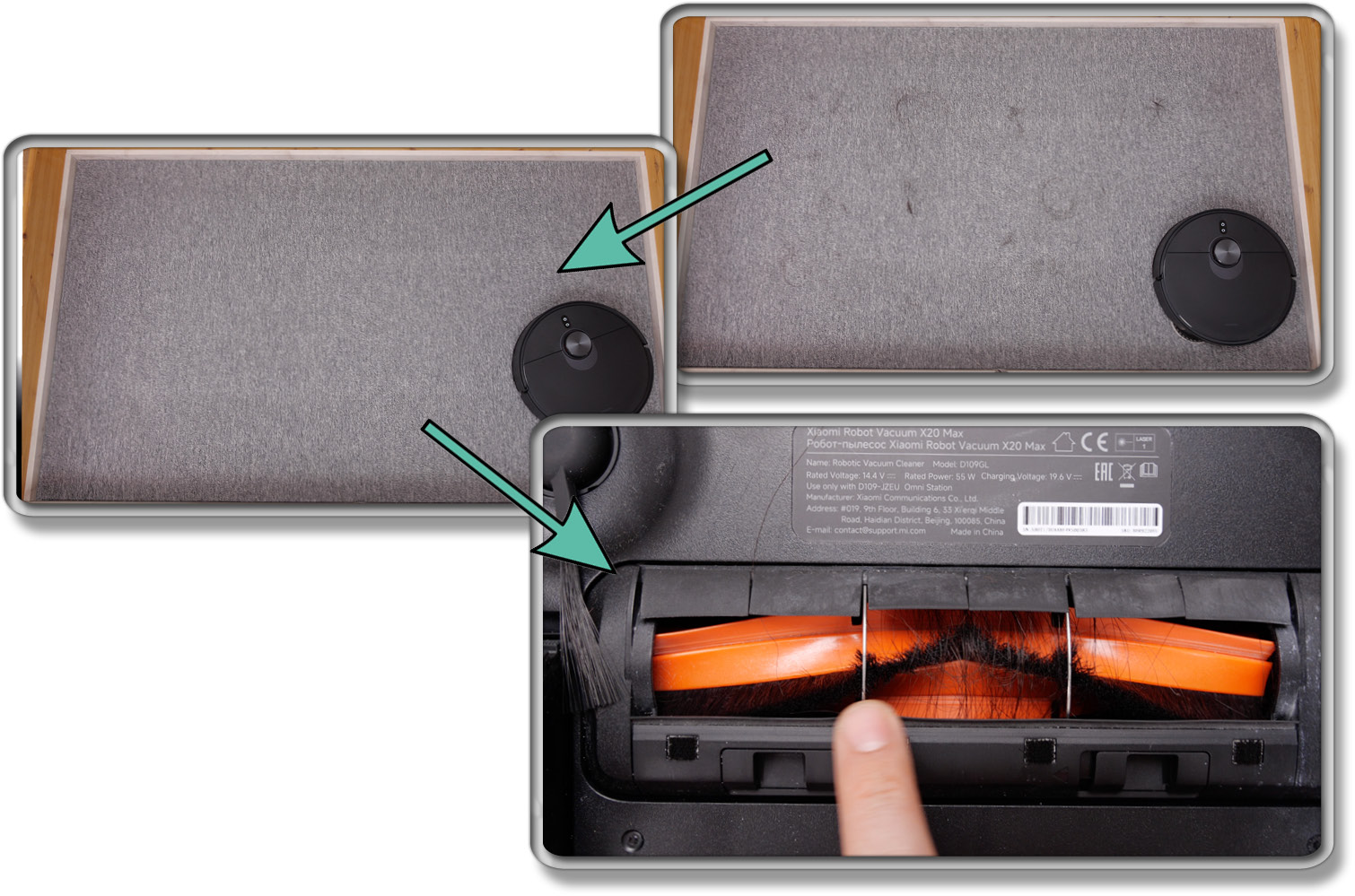

  • Saugleistung Haare Laminat: 1 Punkt Abzug wegen Verhedderns der Haare am Gerät
  • Saugleistung Haare Teppich: 1 Punkt Abzug wegen Verhedderns der Haare am Gerät

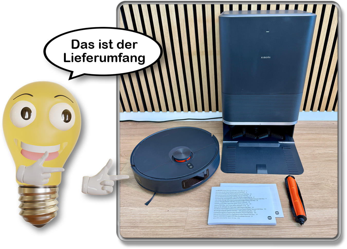

Der Lieferumfang des Xiaomi X20 Max stellt sich als recht mager heraus. Neben dem Saugroboter und der Multi-Station selbst befindet sich darin nur noch die TriCut-Bürste, die das Aufwickeln von Haaren vermeiden soll, und eine Bedienungsanleitung. Ersatzteile werden nicht mitgeliefert.
Das ist der Lieferumfang des Xiaomi X20 Max

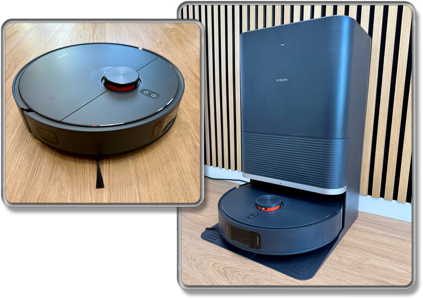

DESIGN | So sieht der Xiaomi X20 Max aus

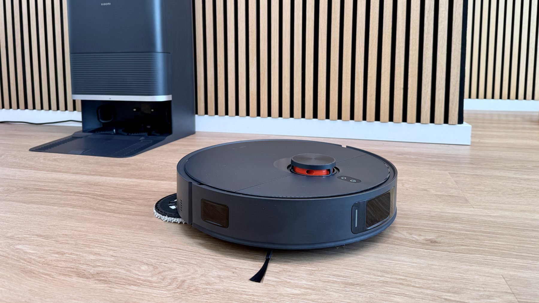

Vom Aussehen her hat sich gegenüber dem Xiaomi X20+ nicht viel geändert. Das Gerät kommt in einer grau-matten Lackierung daher, besitzt eine ordentliche Verarbeitungsqualität und wirkt robust gestaltet.

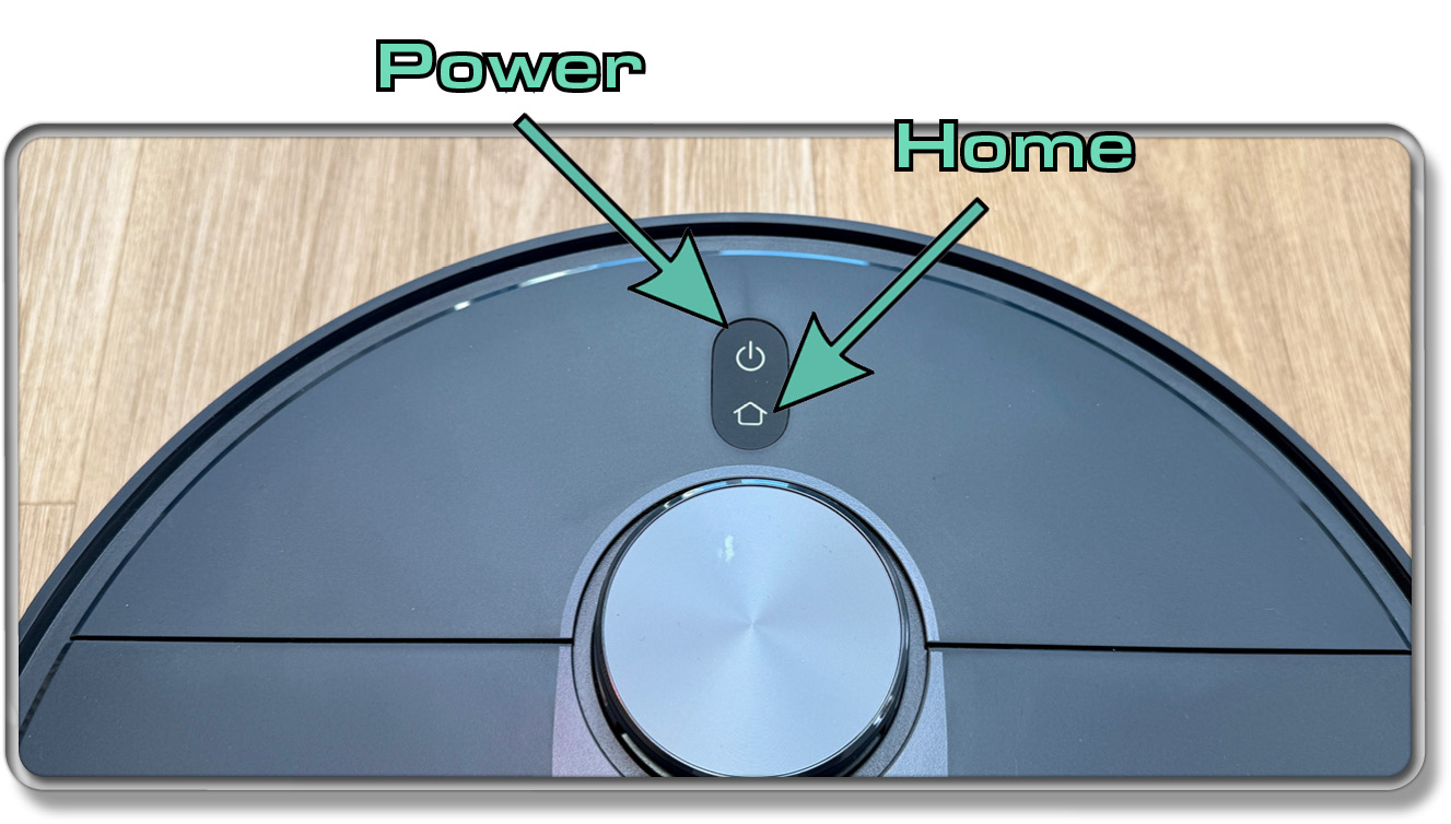

Auf der Oberseite findet sich der federnd gelagerte Laserturm, der für die Navigation zuständig ist. Davor gibt es das Bedienfeld, das aus gummierten Material besteht. Darüber lässt sich der Saugroboter manuell steuern:
  • Power | Roboter ein- oder ausschalten bzw. eine Reinigung starten oder pausieren.
  • Home | Rückkehr zur Reinigungsstation zum Aufladen.
Über diese zwei Tasten wird der Xiaomi X20 Max manuell bedient

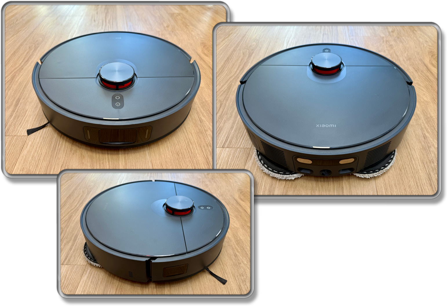

Front, Seite, Heck | Das findet sich ringsum dem Roboter

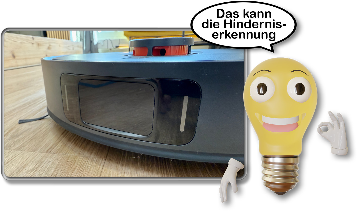

Auf der Front des Xiaomi X20 Max befindet sich der Stoßdämpfer, der mit einer Obstacle Avoidance bestückt ist. Seitlich wurde ein Wandabstandssensor verbaut, der den genauen Abstand während der Randreinigung misst und dem ausfahrbaren Wischmopp den Befehl zum Ausfahren erteilt. Am Heck sitzen die Ladekontakte, die von einem Auffüllstutzen begleitet werden. Kurz daneben befindet sich der Absaugstutzen.
So sieht der Saugroboter von allen Seiten aus

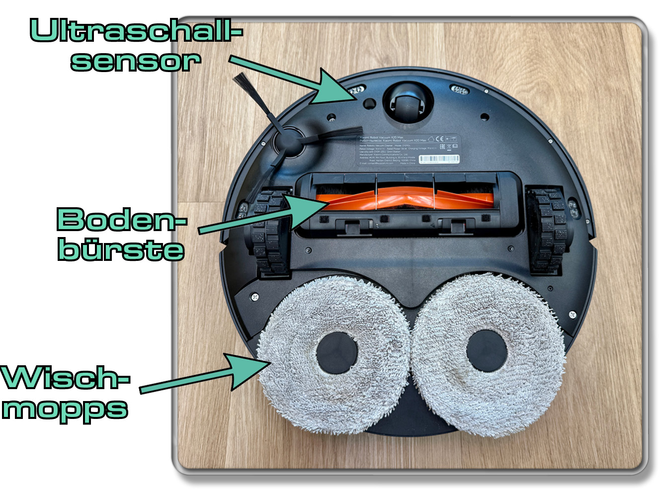

Unterseite | Hier gibt es nichts Spannendes
Auf der Unterseite des Xiaomi X20 Max findet man mittig die eingesetzte und in Xiaomi typischen Farben gehaltene Bodenbürste. Das Gerät besitzt vier Absturzsensoren, zwei tellerförmige Wischmopps, eine starre Seitenbürste und einen Ultraschallsensor, der einen Teppichboden selbstständig erkennt.
Das erwartet euch auf der Unterseite des Xiaomi X20 Max

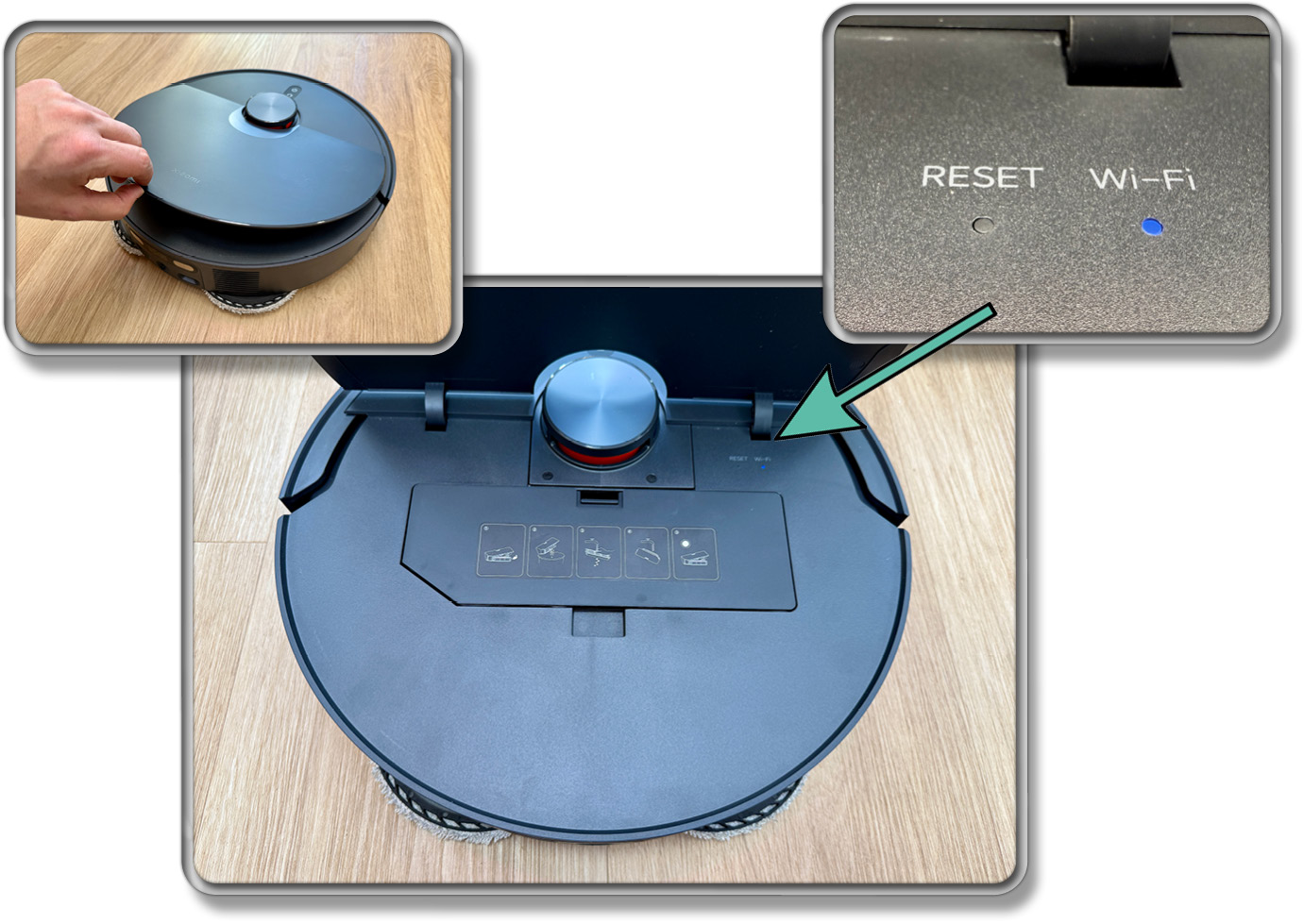

Unter der Haube | Wi-Fi und Reset
Die Haube des Xiaomi X20 Max kann hochgeklappt werden und offenbart den eingesetzten Staubbehälter. Kurz darüber befinden sich sowohl ein Resetknopf als auch eine Wi-Fi-Statusleuchte, die durchgehend blau leuchtet, wenn der Saugroboter mit dem heimischen WLAN verbunden wurde.
Unter der Haube gibt es weitere Funktionen und den Staubbehälter des Xiaomi X20 Max

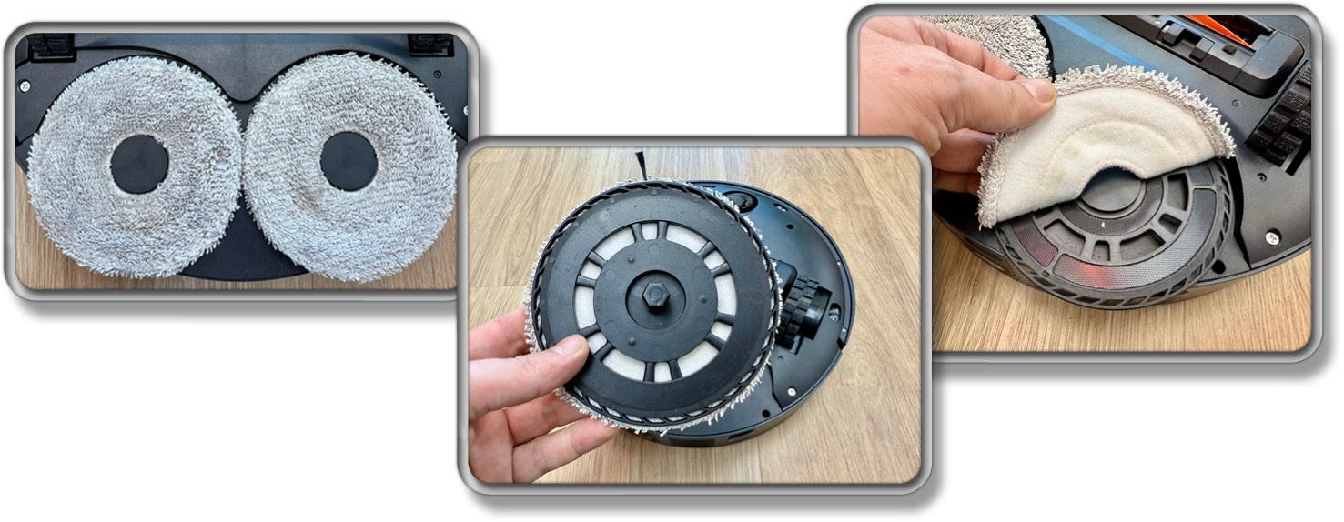

WISCHMOPPS | Haften magnetisch
Die tellerrunden Wischmopps des Xiaomi X20 Max haften magnetisch samt Halterung am Roboter. Was die Magnetkraft anbelangt, hätte sie in meinen Augen etwas stärker sein können, da die Wischmopps beim aus der Station heben des Roboters regelmäßig abfallen. Die Wischmopphalter sind mit Mikrofaser-Wischmopps bestückt, die mittels Klett an ihnen haften. Sie können also abgenommen werden, um sie gelegentlich in der Waschmaschine reinigen zu können.
Die Wischmopps haften magnetisch und können abgenommen werden
Zusatzfunktion | Ausfahrbar und anhebbar

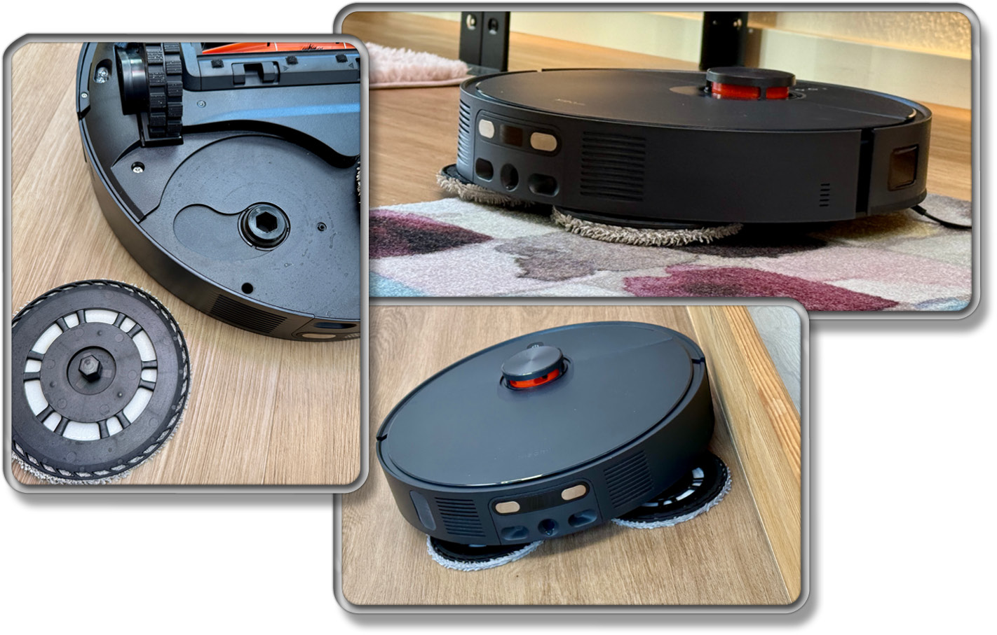

Die Wischmopps besitzen, neben der rotierenden Funktion, noch weitere spannende Features. So kann einer der Wischmopps während der Reinigung an Rändern entlang ausgefahren werden, um auch den Randbereich zu wischen. Im Test ist aufgefallen, dass er jedoch immer einen knappen Zentimeter Abstand zum Rand einhält. Außerdem können die Wischmopps über Teppich automatisch angehoben werden. Zwar nur um 7 mm, jedoch reicht das aus, um Teppiche mit kurzen Fasern nicht nass werden zu lassen. Das geschieht vollständig automatisch, da der Roboter über einen Ultraschallsensor auf der Unterseite verfügt, der einen  aufkommenden Teppichboden selbstständig erkennt.
Die WIschmopps des Xiaomi X20 Max können ausgefahren und angehoben werden

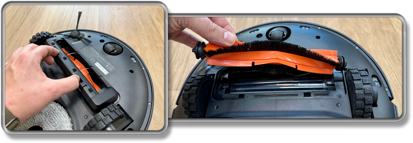

BODENBÜRSTE | Typisch Xiaomi
Verbaut hat der Tech-Gigant dem Xiaomi X20 Max eine Bodenbürste, die aus Gummilamellen und Borsten besteht. Diese Art an Bürsten hat es zwar etwas schwerer mit Haaren, können dafür unvergleichlich gute Reinigungsergebnisse erzielen. Die Bürste selbst kann durch das Entfernen der Bürstenabdeckung herausgeholt werden, um sie manuell von Haaren und Schmutz zu säubern.
Die Bodenbürste kann herausgeholt werden

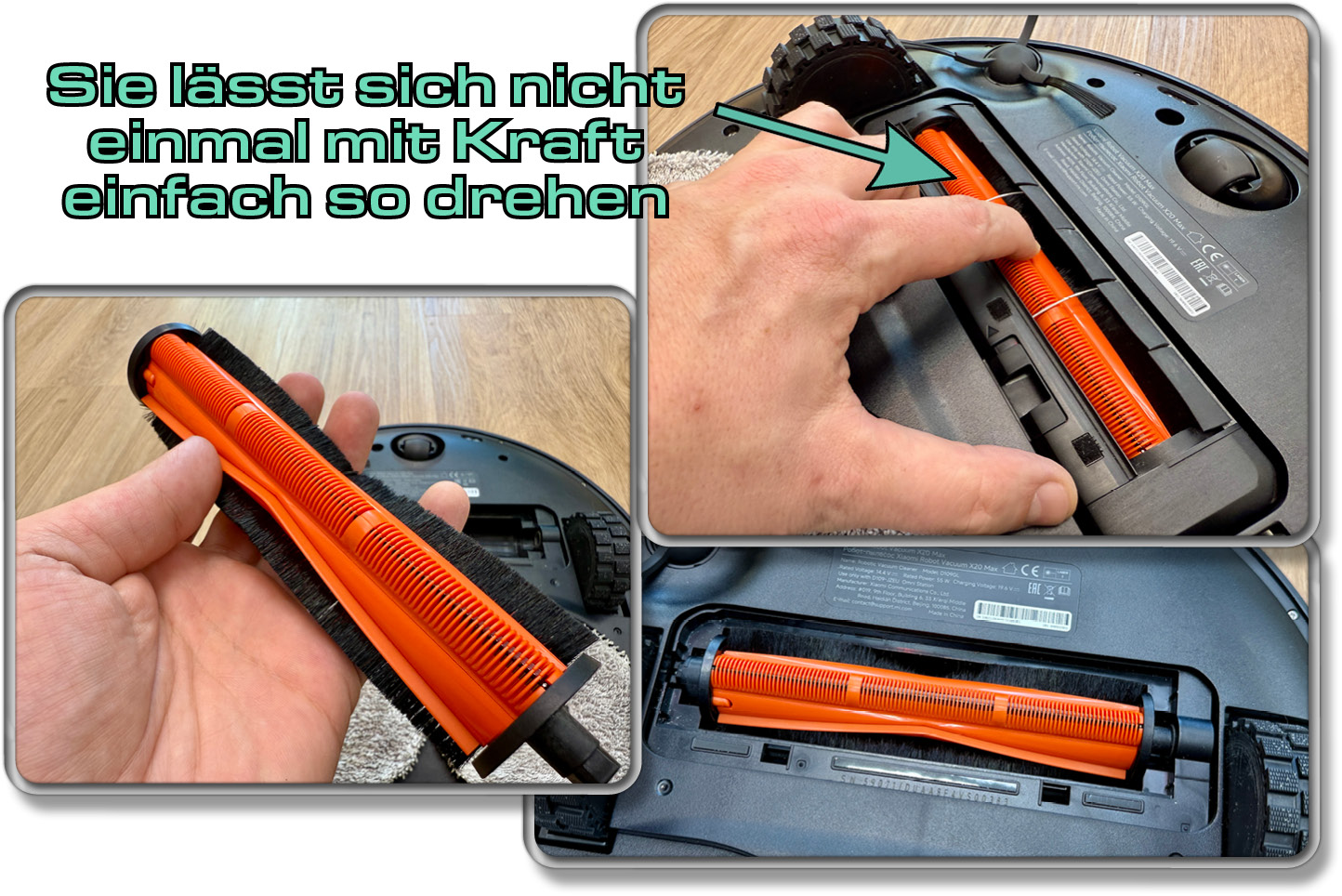

TriCut Bürste | Was hat sich Xiaomi dabei gedacht?
Ebenfalls im Lieferumfang befindet sich die von Dreame bekannte TriCut Bürste. Diese besitzt Messer, die aufgewickelte Haare kappen und so am Aufwickeln hindern. Das Problem bei dieser Bürste war jedoch, dass sie überhaupt nicht im Xiaomi X20 Max funktioniert. Was hat sich Xiaomi dabei nur gedacht? Man kann die Bürste zwar einsetzen, jedoch vermeldet der Saugroboter sofort eine Störung: Die Hauptbürste ist blockiert.
Der Grund dafür wunderte mich überhaupt nicht, da die Bürste eingesetzt und verschlossen nur mit viel Kraft drehbar ist, was der verbaute Motor selbst nicht schafft. So ist die Bürste lediglich ein Zierteil für die Vitrine, aber keine Hilfe bei der Haarentfernung. Schade. Ihr könnt mal von euren Erfahrungen in den Kommentaren berichten, ob die Bürste bei euch funktioniert.
Xiaomi liefert die TriCut Bürste mit, die bei uns nicht funktioniert hat

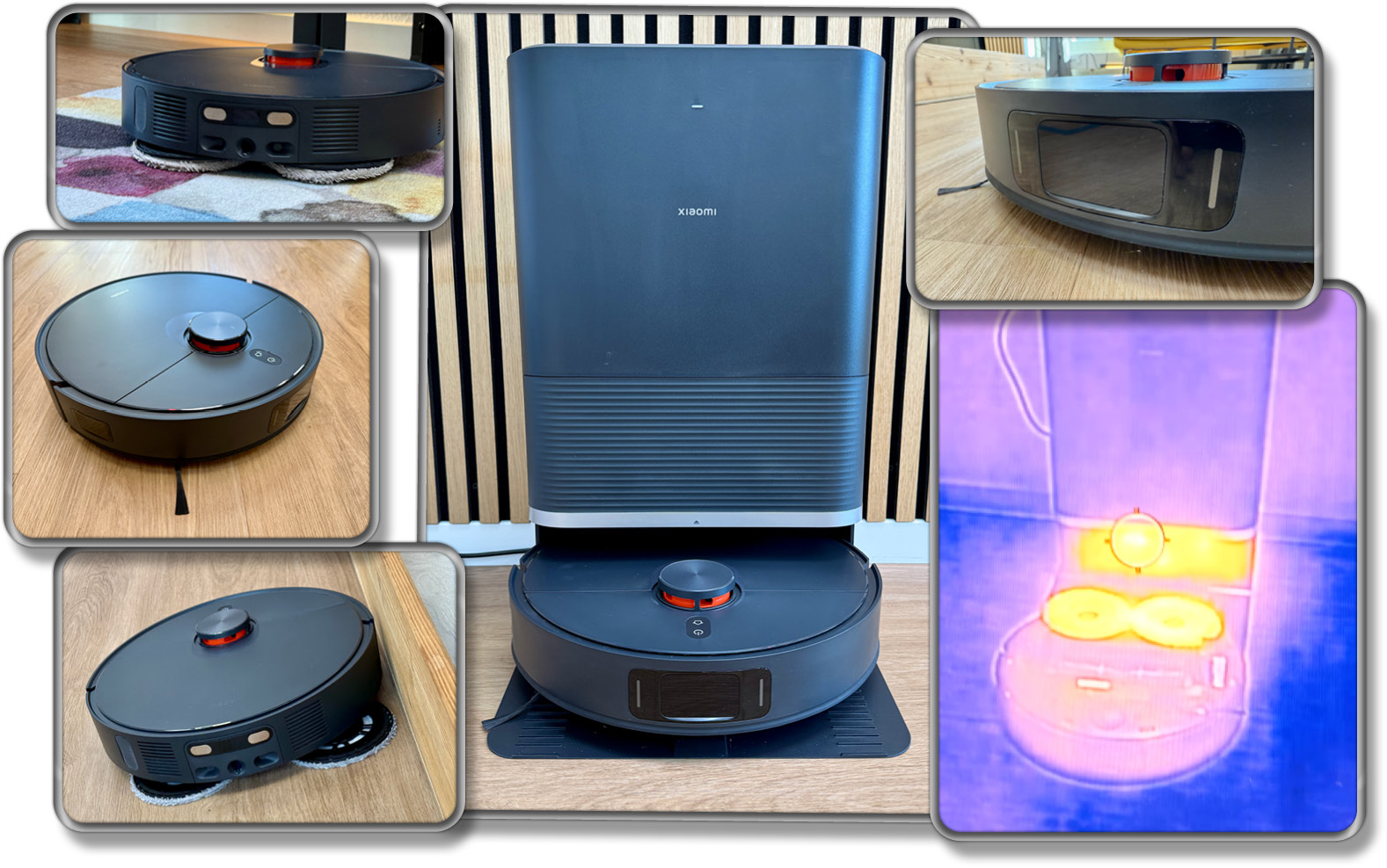

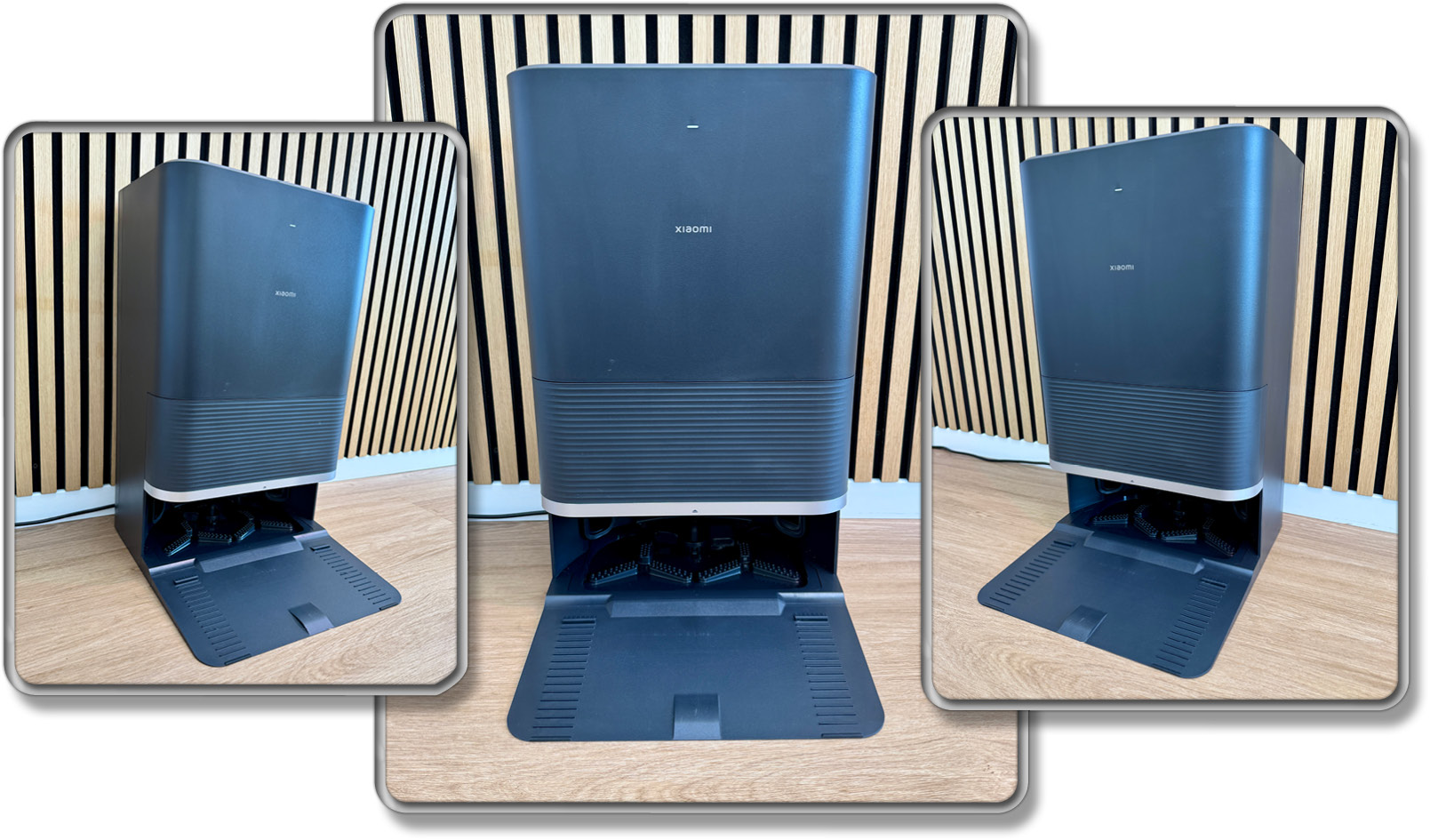

REINIGUNGSSTATION | Eine starke Weiterentwicklung?
Die neue Reinigungsstation, die dem Lieferumfang des Xiaomi X20 Max beiliegt, soll eine Weiterentwicklung der Station des Xiaomi X20+ sein. Die Verarbeitungsqualität ist ähnlich gut wie die des Roboters, und auch die Farbe ist identisch. In folgenden Punkten gehe ich auf die Funktionen der Multi-Station ein.
Das ist die Reinigungsstation des Xiaomi X20 Max

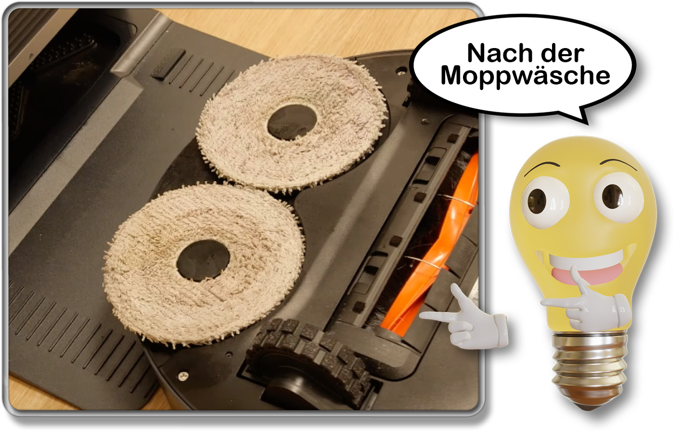

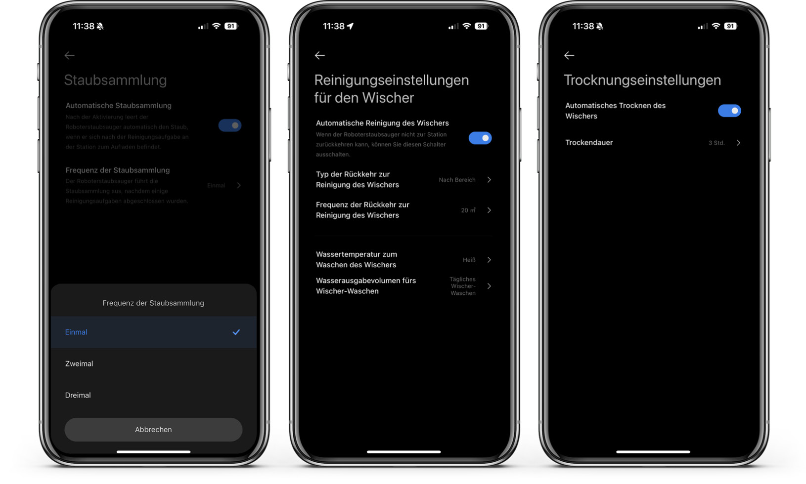

Moppwäsche | Jetzt wird heiß gewaschen
Die Station besitzt eine primäre Funktion, die für die Säuberung der Wischmopps zuständig ist. Die sogenannte Moppwäsche wäscht die Mopps vor, während und nach jeder Reinigung gründlich mit Wasser aus einem Frischwassertank aus. Das dabei anfallende Schmutzwasser wird direkt in einen Abwassertank gepumpt. Beide Tanks befinden sich unter einer Klappe auf der Oberseite der Station. Die Station des Xiaomi X20 Max hat nun sogar eine Heißwassermoppwäsche an Bord, die für eine nochmals bessere Moppwäsche sorgt. Genutzt wird dafür Frischwasser, das auf 55 °C erhitzt wird. Das löst auch leicht ölige und fettige Verschmutzungen.
Die Wischmopps werden in der Station mit heißem Wasser gewaschen

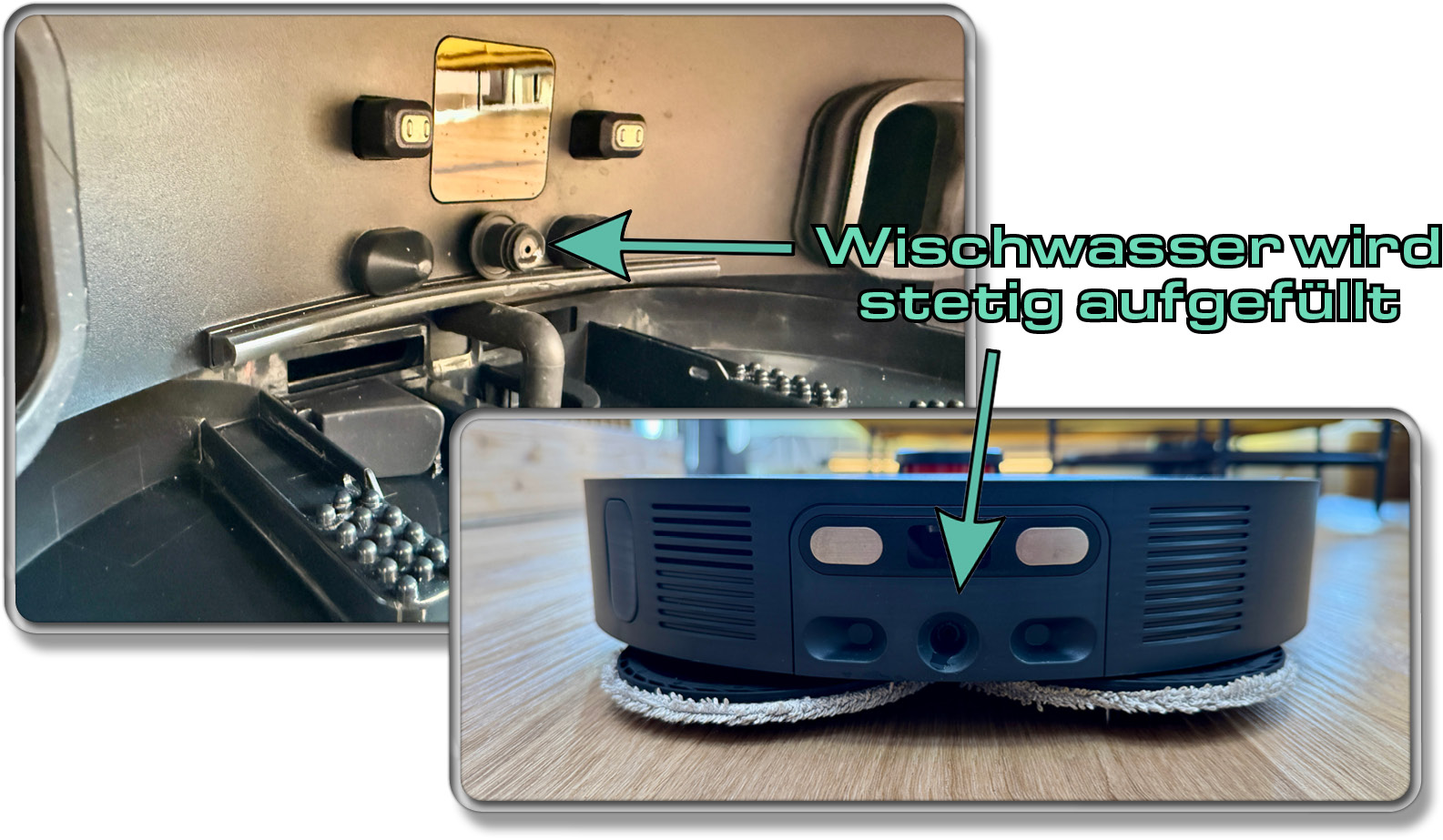

Roboterwassertankbefüllung | Immer genug Wischwasser dabei
Während die Moppwäsche durchgeführt wird, hat die Station ein weiteres Ass im Ärmel. Sie befüllt nämlich automatisch den im Roboter befindlichen Wassertank auf, damit dieser für den Wischvorgang ausreichend Wasser dabeihat. Die Mopps werden während der Reinigungsaufgabe stetig mit Frischwasser benetzt, was für ein durchgehendes Wischbild sorgt.

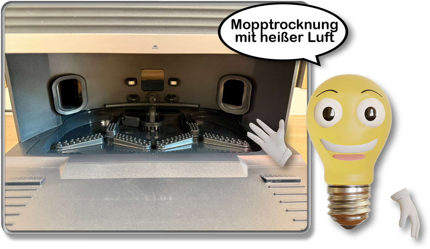

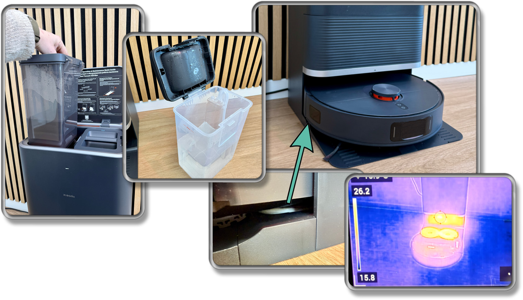

Mopptrocknung | Die Mopps werden trocken geföhnt
Ebenfalls neu in der Station des Xiaomi X20 Max ist die sogenannte Heißlufttrocknung. Anstatt dass die Wischmopps nach der vollendeten Moppwäsche nass in der Station parken, föhnt ein heißer Luftzug diese trocken. Das verhindert die Bildung von unangenehmen Gerüchen und der starken Ansiedlung von Keimen und Bakterien.
Hier findet die anschließende Mopptrocknung mit heißer Luft statt

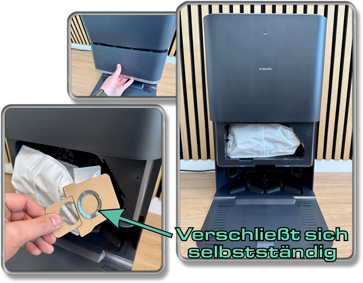

Absaugstation | Kein händisches Entleeren notwendig
Die Multi-Station könnte sich nicht Multi-Station nennen, wenn sie nicht auch eine Absaugstation mit an Bord hätte. Glücklicherweise hat Xiaomi daran gedacht und unter einer Klappe einen eingesetzten Staubbeutel versteckt. Nach Beendigung der Reinigungsaufgabe startet die Station einen hörbar lauten Unterdruck, der jeglichen Schmutz aus dem Staubbehälter des Roboters in den Staubbeutel der Station saugt. Der Beutel fungiert dabei gleichzeitig als Filter und hält mehrere Wochen ohne einen Wechsel durch. Wenn es dann doch mal so weit ist, verschließt sich der Beutel automatisch, damit man nicht in Berührung mit dem Schmutz kommt.
In der Station des Xiaomi X20 Max befindet sich eine Absaugstation

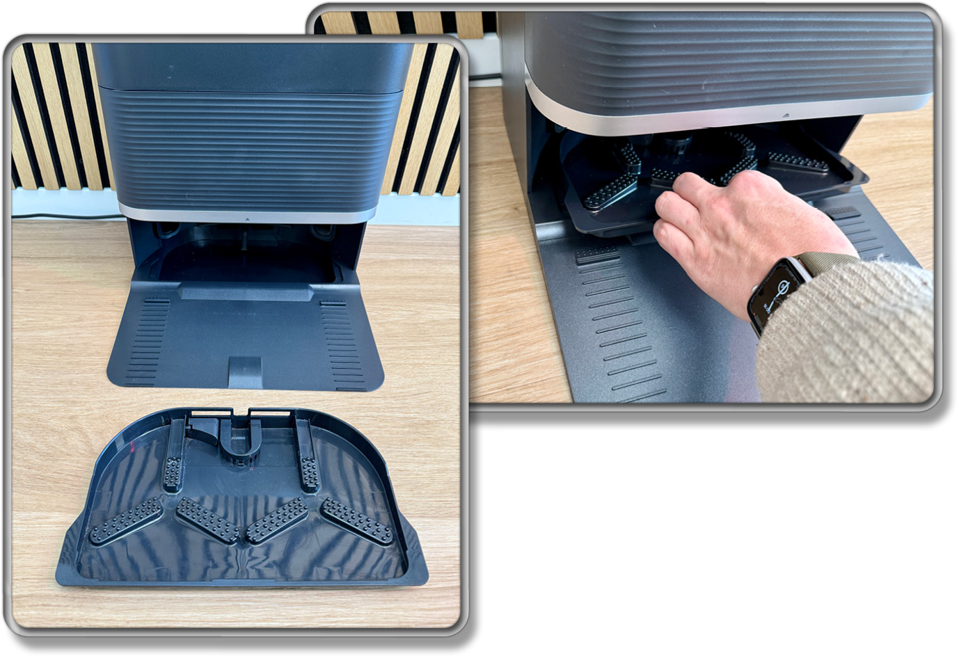

Waschschale | Kann herausgenommen werden
Die Wischmopps werden auf einer separaten Waschschale gewaschen, die für eine manuelle Reinigung einfach aus der Station herausgenommen werden kann. So lässt sie sich mit einer handelsüblichen Bürste und Spülmittel unter fließendem Wasser reinigen.
Die Waschschale kann für die manuelle Reinigung entnommen werden

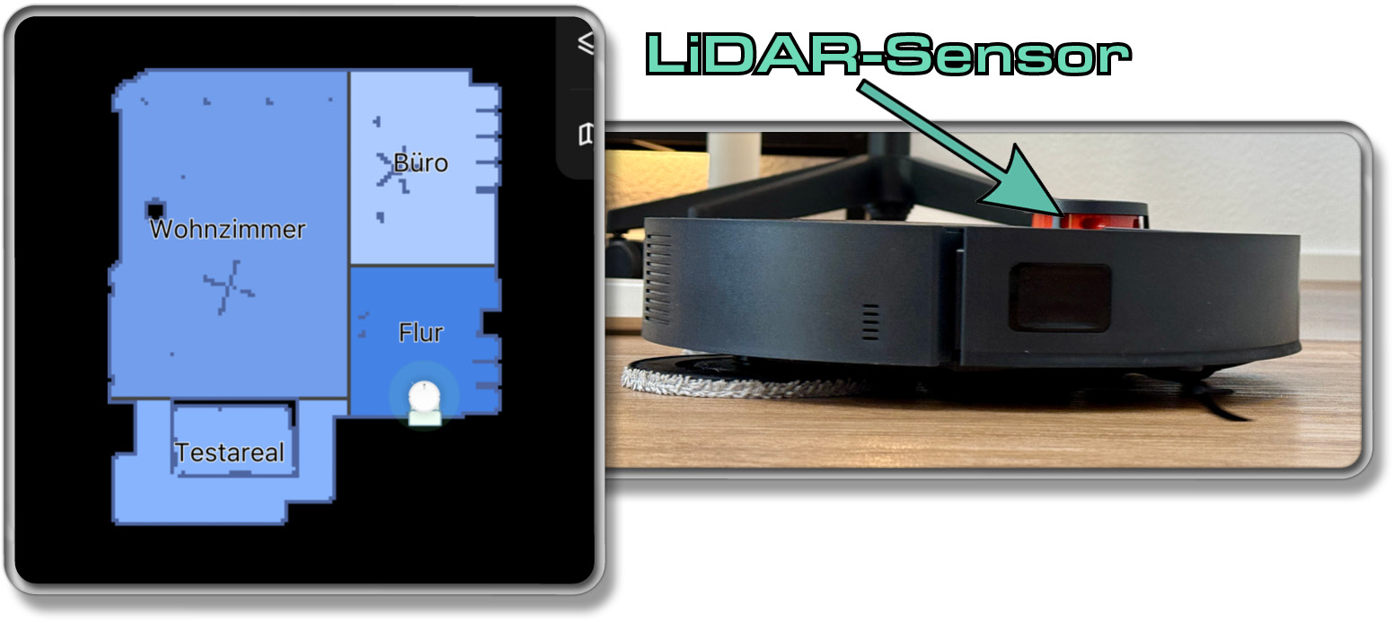

NAVIGATION | So findet sich der Xiaomi X20 Max zurecht
Xiaomi setzt, wie immer, auf die Lasernavigation. Dafür hat man dem Xiaomi X20 Max einen Laserturm aufgesetzt, der einen rotierenden LiDAR-Sensor im Inneren besitzt, der stets die Umgebung abscannt. Dabei erstellt er zudem eine detaillierte Raumkarte des Haushaltes, die er als Navigationshilfe nutzt. Das sorgt für eine präzise Bahnfahrt und exakten Reinigungsabdeckung.
Die Navigation ist dank LiDAR-Sensor intelligent und in Bahnen
Praxis | So gelingt ihm die Reinigung des Haushaltes
Zu Beginn widmet sich der Xiaomi X20 Max dem Randbereich des zu reinigenden Raumes. Daraufhin kehrt er in geraden Bahnen in die Mitte des Raumes ein und fährt diesen ab. Das macht er Zimmer für Zimmer, bis der gesamte Haushalt gereinigt wurde. Dabei ist uns aufgefallen, dass er Engstellen gerne meidet, bevor er Gefahr läuft, dort stecken zu bleiben. Das kann jedoch dafür sorgen, dass Bereiche nicht erreicht werden.
Der Saugroboter navigiert intelligent, meidet aber gerne Engstellen

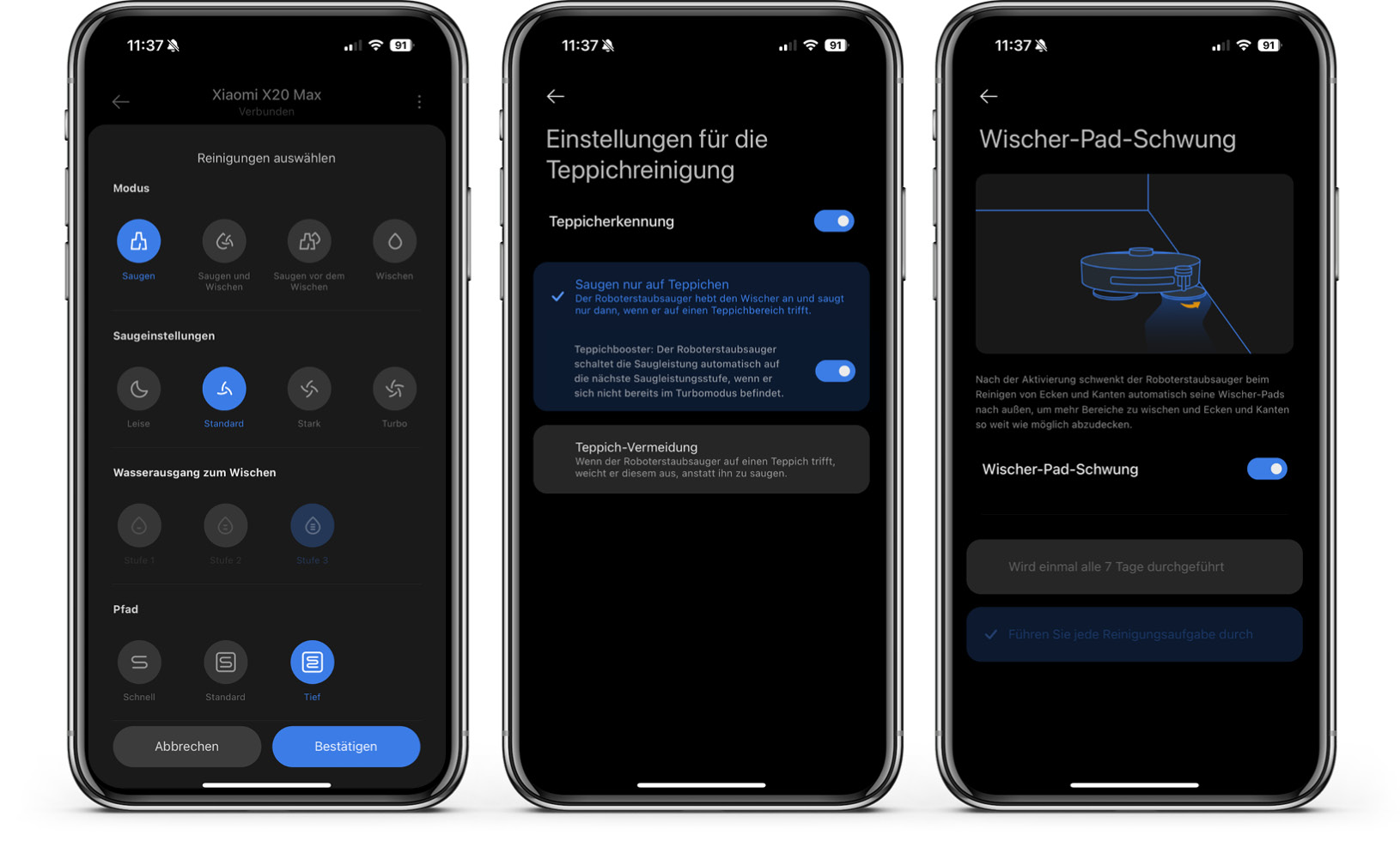

Navigation auf Teppiche | Wie werden diese behandelt?
Unser neues Punktesystem sieht die Navigation auf Teppichboden vor. Wir schauen uns an, ob er unsere vier verschiedenen Teppiche, die alle eine andere Faserlänge besitzen, separat anfährt oder während der Reinigung überfährt und ob er sie überhaupt überfährt. Hier hat sich im Test gezeigt, dass unser blauer Teppich mit den langen Fasern als Hindernis wahrgenommen und gemieden wird. Alle anderen Teppiche werden in ordentlicher Bahnfahrt gereinigt.
Die Navigation auf Teppichboden

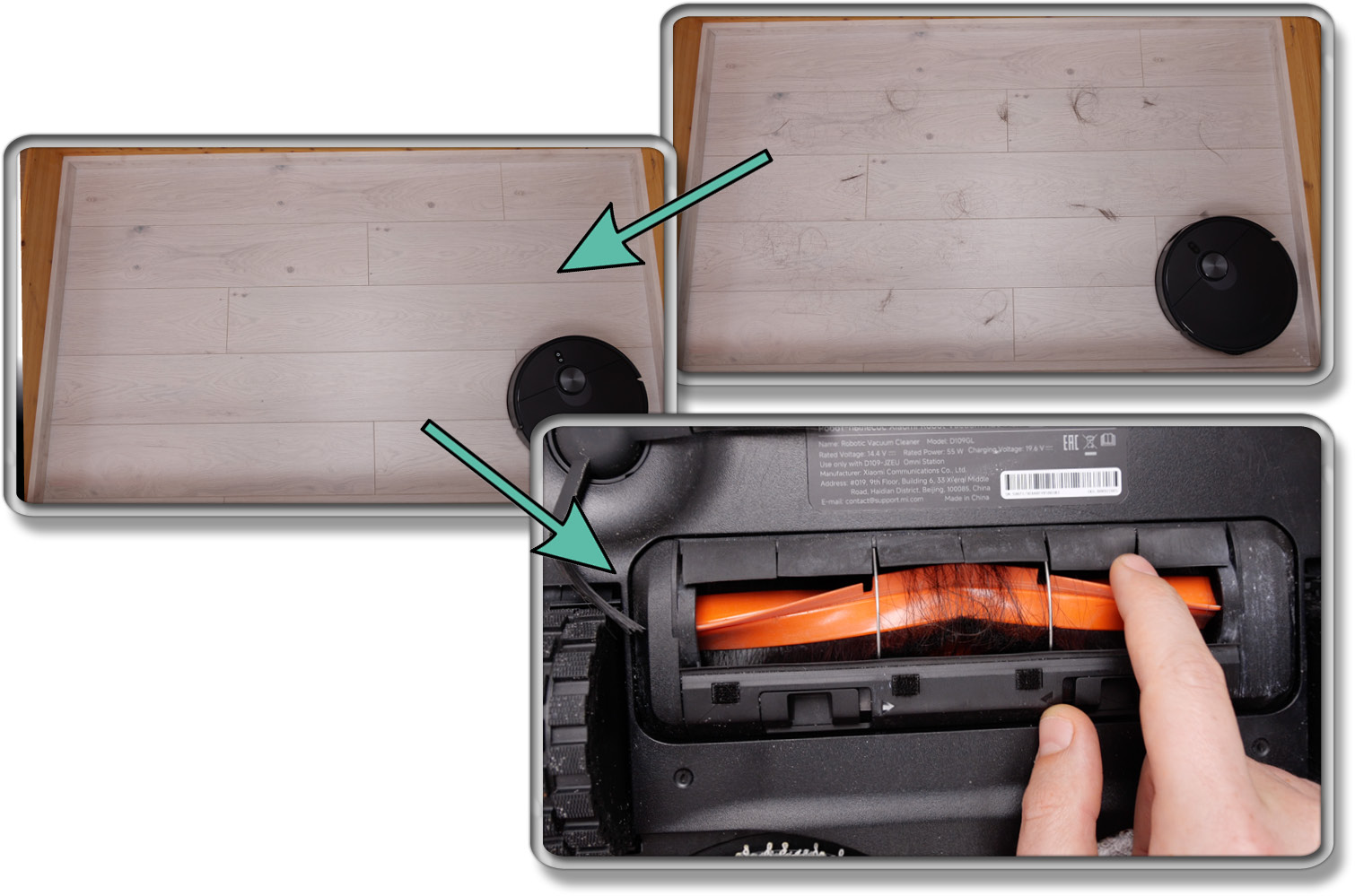

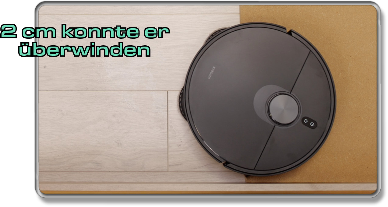

Klettern | So hoch kommt der Xiaomi X20 Max hinaus
In unserem Klettertest zeigen wir auf, wie hoch die Testgeräte maximal Steigungen überwinden können. Dafür legen wir verschieden hohe Bretter aus, die im besten Fall überwunden werden können. In unserem Test hat der Xiaomi X20 Max eine scharfe Kante von 2 cm überwinden können. Zwar können heutzutage Roboter deutlich höher klettern, jedoch ist das immer noch die durchschnittliche Kletterhöhe von Saugrobotern.
Im Test hat er eine scharfe Kante von 2 cm überwindne können

Hartboden | Die ermittelte Saugleistung auf Laminat
Zuerst folgt der Saugtest auf Laminat. Dazu haben wir die 100 g Schmutz verteilt, das Gerät vorab kartieren lassen, die Saugleistung auf ein Maximum gestellt und den Startknopf gedrückt. Daraufhin entscheidet der Roboter selbst, wie er das Areal säubert. Er hat sich für die Fahrt im Schachbrettmuster entschieden, also eine Fahrt in horizontalen und eine in vertikalen Bahnen. Dabei hat er von den 100 g Schmutz wieder 98,98 g aufsaugen können. Das ist nah an den 100 g und somit ein tolles Ergebnis.
Xiaomi X20 Max - Die ermittelte Saugleistung auf Hartboden
Teppichboden | Die ermittelte Saugleistung auf Teppich
Auf Teppichboden haben wir das identische Verfahren angewandt und geschaut, ob er auf unserem Teppichboden mit kurzen Fasern ebenfalls solch ein Ergebnis erzielen kann. Auf Teppich hat er seine Leistung übrigens von selbst hochgefahren, da der Ultraschallsensor diesen erkannte. Das Ergebnis war, dass er 80,31 g der verteilten 100 g wieder aufsaugen konnte. Das ist ebenfalls ein starkes Ergebnis.
Xiaomi X20 Max - Die ermittelte Saugleistung auf Teppichboden

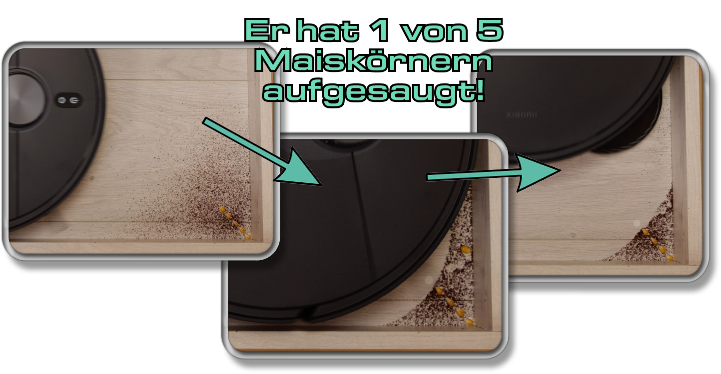

Ecken | Die ermittelte Reinigungsleistung in Ecken
Um aufzeigen zu können, wie gut der Xiaomi X20 Max Ecken reinigen kann, verteilten wir fünf Maiskörner in einer Ecke unseres Testareals und haben über diese, für die bessere Visualisierung, Kaffeepulver gestreut. Im besten Fall entfernt er wieder fünf Maiskörner aus der Ecke. Doch die Realität sieht etwas anders aus. Die Borsten seiner Seitenbürste sind etwas kurz geraten und so hat er lediglich ein Maiskorn aufsaugen können. Das ist ein deutlich schlechteres Ergebnis, als der Durchschnitt von drei Maiskörnern darstellt.
Xiaomi X20 Max - Die ermittelte Saugleistung in Ecken

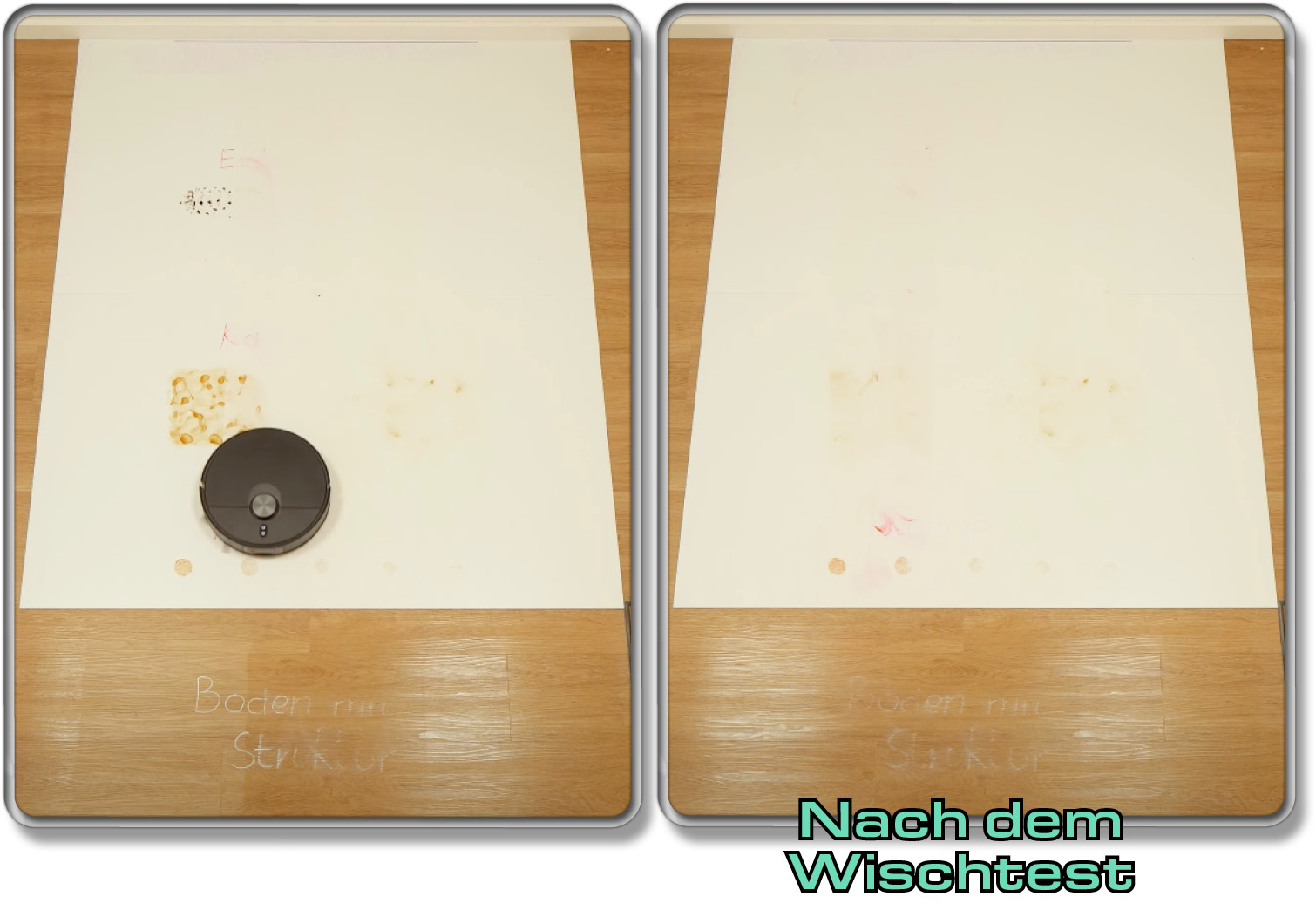

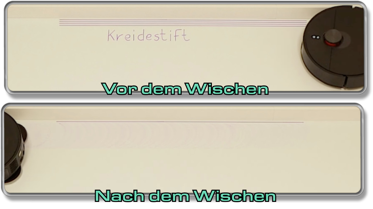

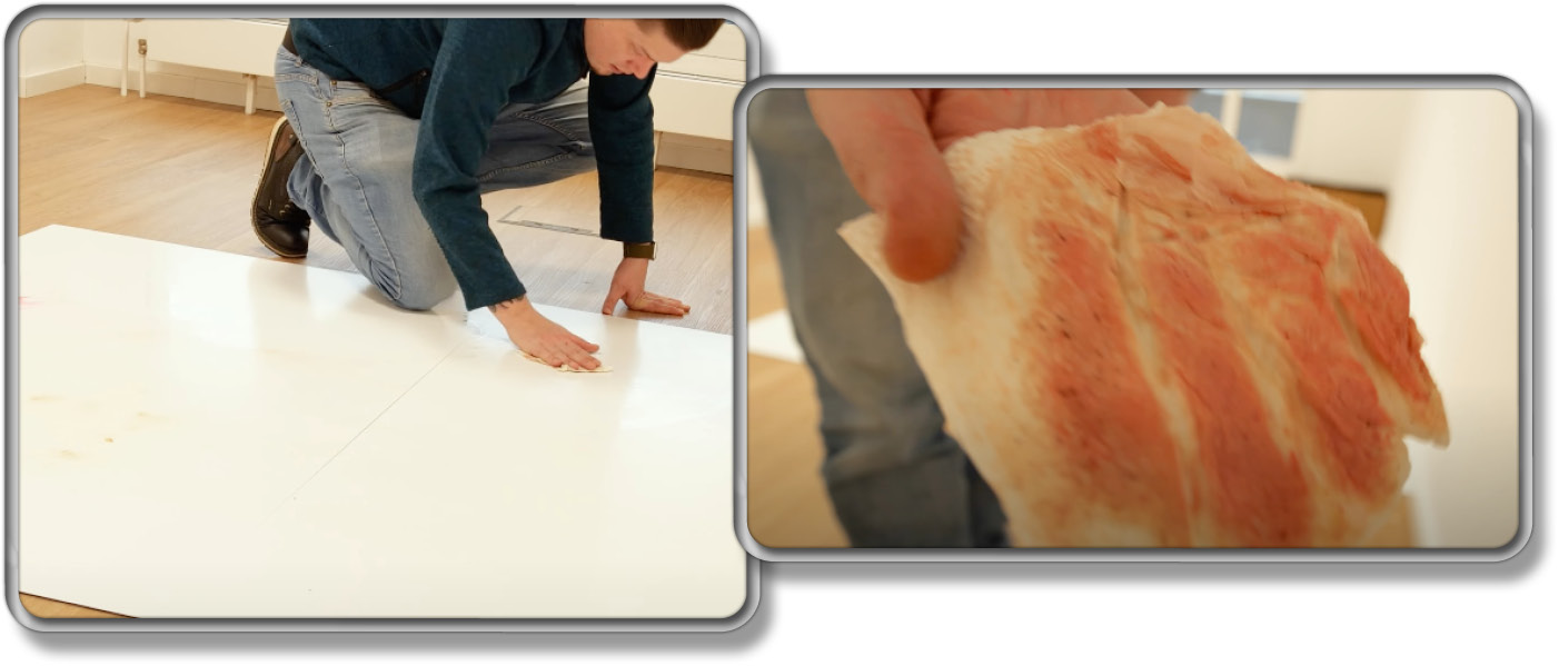

WISCHEN | Kann der Xiaomi X20 Max das Wischen von Hand ersetzen?
Rotierende, anhebbare und ausfahrbare Wischmopps – Hört sich erst einmal richtig gut an. Doch wie gut wischt der Saugroboter wirklich? Um dies etwas besser darstellen zu können, haben wir unseren Wischtest für euch umgebaut. Der Saugroboter wischt nun einen Bereich eines Zimmers, in dem wir weiße Platten ausgelegt haben. Diese haben wir mit Kreidestift-Kritzeleien, Erde, Ketchup und Kaffee besudelt, natürlich angeföhnt. Im neuen Wischtest hat der Xiaomi X20 Max uneingeschränkten Zugang zu seiner Reinigungsstation, um zwischendurch die Mopps auszuwaschen. Zudem haben wir das Wischen in verschiedene Kategorien aufgesplittet.
Wir haben uns die Wischleistung des Xiaomi X20 Max angeschaut
Flecken entfernen | So gut werden Flecken aufgewischt
In unserem Test sieht man deutlich, dass von einer KI-Hilfe beim Wischen keine Spur zu sehen ist. Diese gibt es in diesem Gerät schlichtweg nicht. Er hat sich für das einmalige Befahren, der verschmutzten Fläche entschieden und wie man sieht, sind Flecken von hartnäckiger Verschmutzung noch deutlich zu sehen. Die leichter entfernbaren Flecken jedoch hat er recht ordentlich, wenn nicht vollständig, entfernen können. Mit einer KI-Hilfe, die Flecken erkennen kann, hätte das Ergebnis vielleicht besser ausfallen können.
So sieht das Wischergebnis des Xiaomni X20 Max aus
Schmutzaufnahme | Wie sauber ist die Fläche hinterher?
Um aufzeigen zu können, wie viel Schmutz tatsächlich noch auf der Oberfläche vorhanden ist, auch wenn sie nicht sichtbar ist, wischen wir mit einem feuchten Tuch über die Fläche. Wie man auf dem Bild sieht, sind noch starke Verschmutzungen auf dem Boden zurückgeblieben. Das haben wir schon besser gesehen.
Die Schmutzaufnahme beim Wischen ist nicht so toll wie erhofft
Randnahes Reinigen | Wie gut werden Randbereiche gewischt
Er hat ein besseres Ergebnis in der Randreinigung gezeigt. Hier haben wir vier Kreidestift-Striche an einer Wand platziert, die jeweils einen Abstand von 1 cm aufweisen. Er hat die ersten drei Striche fast vollständig, sogar mit toller Schmutzentfernung, erreicht. Lediglich ist eine Linie übrig geblieben, die er auch nicht einmal berührt hat. Das hat meine Beobachtung, dass sein Wischmopp nicht ganz am Rand entlang reinigt, untermauert.
Die Randreinigung funktioniert dafür sehr gut
Schmutzige Wischmopps | Wie gut reinigt die Station die Mopps wirklich?
Nachdem der Xiaomi X20 Max unseren Wischtest abgeschlossen hat, ist er zurück zu seiner Multi-Station gekehrt und hat die Moppwäsche eingeleitet. Das Ergebnis möchten wir euch anhand des folgenden Bildes ebenfalls aufzeigen. Die Moppwäsche hat die Wischmopps wieder gut sauber bekommen.
So sehen die Wischmopps nach der Moppwäsche aus

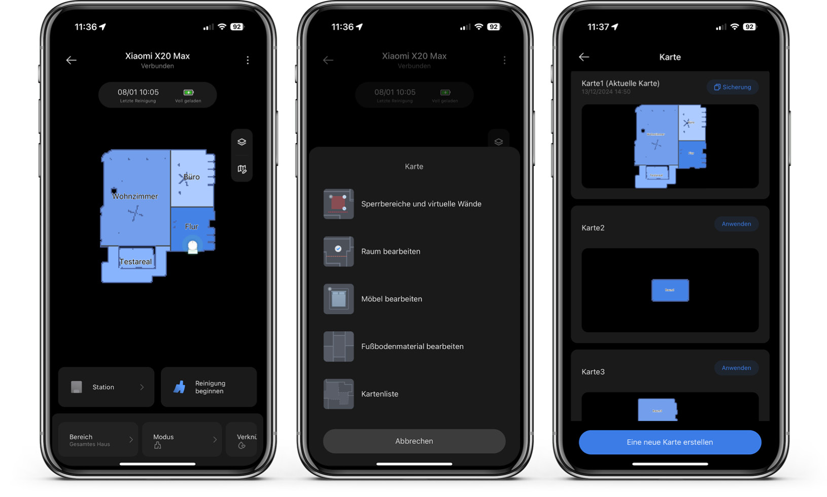

Karte
Kartenerstellung Der Roboter kann durch kurzes Umschauen oder durch den Start einer ersten Reinigungsaufgabe, den Haushalt detailliert kartieren und abbilden.
Kartenbearbeitung Man kann die Karte in Räume einteilen, Sperrzonen einsetzen, Möbel einsetzen, Flächen bearbeiten oder den Reinigungsablauf einstellen.
Mehrere Karten Der Roboter kann verschiedene Karten speichern und damit mehrere Etagen abdecken.
Hochladen der Karte Man kann die Kartenerstellung stoppen, damit er jedes Mal eine neue Karte erstellt.
Xiaomi X20 Max - App - Karte
Reinigung
Alles, Räume, Zonen Der Roboter reinigt den gesamten Haushalt oder lediglich einzelne Räume oder selbst eingezeichnete Zonen.
Saugstufen Es ist möglich, aus vier verschiedenen Saugstufen auszuwählen.
Wasserdurchfluss Es ist möglich, aus drei verschiedenen Durchflussstufen auf die Wischmopps auszuwählen.
Strecke Die zu reinigenden Bahnen können in ihrer Feinheit eingestellt werden.
Modi Man kann auswählen, ob der Roboter nur saugen, saugen & wischen, erst saugen und dann wischen oder nur wischen soll.
Teppichstrategie
Man kann individualisieren, wann und ob ein Teppich gereinigt und ob der Teppich-Boost aktiviert werden soll.
Xiaomi X20 Max - App - ReinigungStation
Schnelle Steuerung Über die Startseite kann man die Absaugung, die Moppwäsche oder die Mopptrocknung auslösen oder stoppen.
Entleerung Die Absaugstation lässt sich ein- oder ausschalten
Entleerungsmodus Es ist einstellbar, wie intensiv die Station die Absaugung durchführen soll.
Mopptrocknung Es ist einstellbar, ob der Mopp getrocknet werden sollen und wie lange das geschehen soll.
Moppwäscheintervall Man kann auswählen, nach wie vielen Minuten Reinigung die Moppwäsche angefahren werden soll.
Moppwäsche-Modus Man kann einstellen, wie intensiv die Moppwäsche arbeiten soll.
Heißes Wasser Man kann die Heißwasserwäsche einschalten.
Xiaomi X20 Max - App - Station

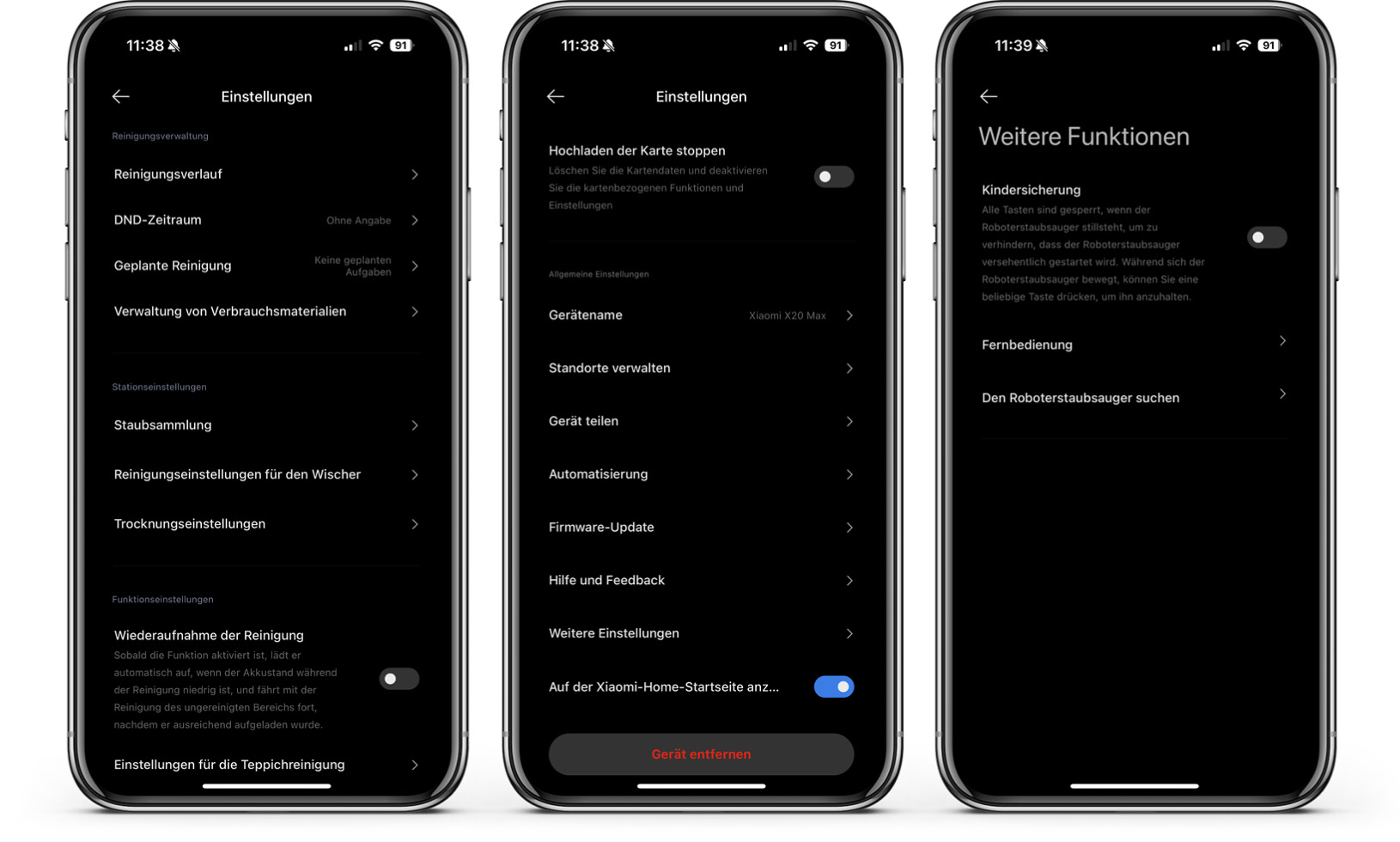

Einstellungen
Pläne Man kann eine automatische Reinigungsaufgabe individuell programmieren.
Wartung Man kann einsehen, wann Verschleißteile gewechselt werden müssen.
Reinigungsverlauf Hier lässt sich auf vergangene Reinigungen zurückgreifen.
Nicht-Stören Ist Nicht-Stören aktiviert, so werden einige automatische Vorgänge nicht ausgeführt.
Wiederaufnahme Der Roboter setzt die Reinigung nach dem Aufladen an aufgehörter Stelle fort.
Gerätefreigabe Andere Xiaomi Home-Accounts können für die Steuerung des Roboters zugelassen werden.
Updates Sie können manuell oder automatisch erfolgen.
Fernsteuerung Man kann den Roboter mit einer virtuellen Fernbedienung navigieren.
Automatisierungen Das Gerät kann mit anderen verbundenen Xiaomi-Geräten in Automationen gesetzt werden.
Kindersicherung Sperrt alle Tasten am Roboter.
