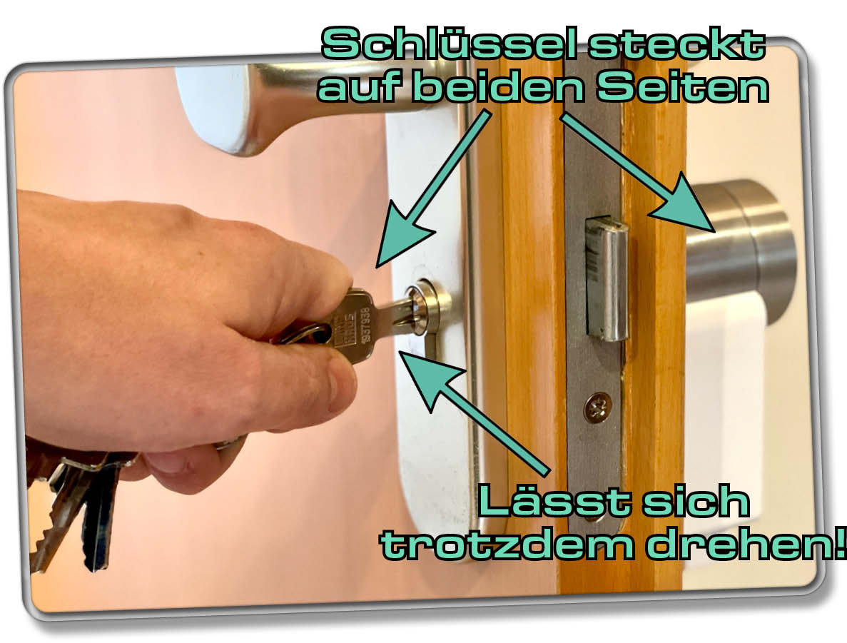

Vor der Installation eines Smart Locks muss sich ein spezieller Schließzylinder mit Not- und Gefahrenfunktion in der Tür befinden. Dies ist notwendig, da man mit diesem Zylinder die Türe öffnen kann, obwohl von innen ein Schlüssel im Zylinder steckt. Sollte die Batterie leer sein, das Smart Lock sich verkeilen oder es sogar defekt sein, so kommt man immer von Außen mit dem Schlüssel herein. Solch ein Zylinder lässt sich, trotz steckendem Schlüssel, jederzeit öffnen.
Der Schlüssel muss von beiden Seiten drehbar sein!

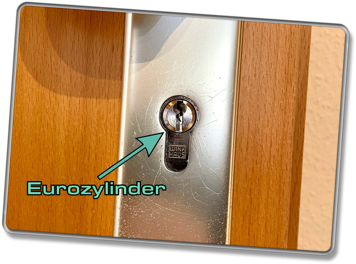

Ebenfalls wichtig ist die Form und Art des Zylinders. In Deutschland sind die gängigsten Zylinder die Eurozylinder. Diese haben das typische Schlüsselloch-Design. Euer ausgewähltes Smart Lock sollte mit der Zylinderart kompatibel sein. Da wir in Deutschland leben und viele Haushalte extrem individualisiert sind, so könnte auch eine andere Art an Zylinder in eurer Haustüre verbaut sein. Ist dies der Fall, dann informiert euch vor dem Kauf, ob das Smart Lock damit kompatibel ist.

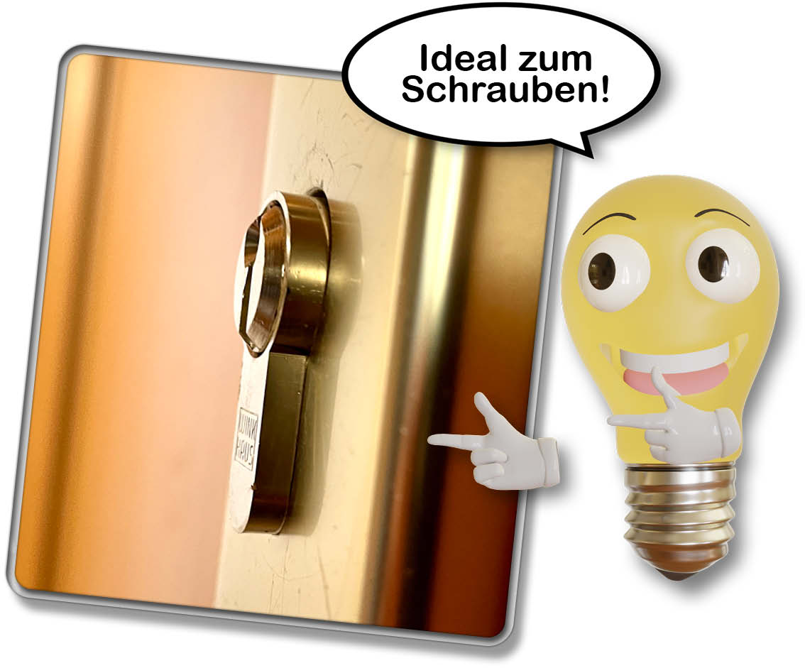

Manche Smart Locks benötigen für die Installation einen leichten Überstand aus der Türe des Schließzylinders, da man sie lediglich an diesem festschrauben kann. Sollte euer Zylinder von Innen bündig mit der Türe abschließen, so informiert euch im Vorfeld, ob euer Smart Lock spezielle Adapter im Lieferumfang dabeihat. Das könnten etwa klebende Adapter sein.

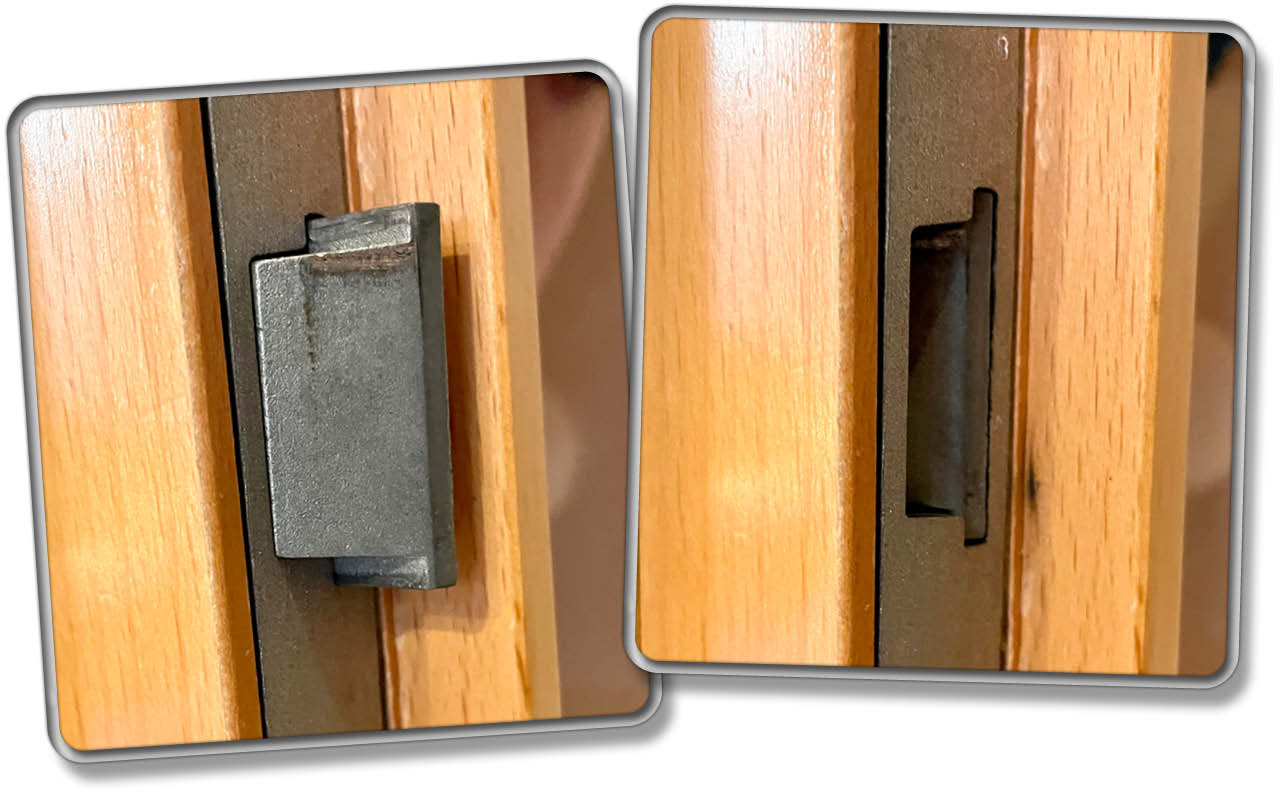

In den USA ist es üblich, dass von beiden Seiten der Türe eine Klinke verbaut ist. In Europa ist es jedoch üblich, dass auf der Außenseite der Türe ein Knauf verbaut ist und eine Klinke nur auf der Innenseite vorhanden ist. Umso wichtiger ist es, sich vor einem Kauf eines Smart Locks darüber zu informieren, ob dieses auch die Falle ziehen kann. Das ist wichtig, damit die Türe sich öffnen kann und sich nicht nur entriegelt. Somit solltet ihr immer nach Smart Locks Ausschau halten, die auch für den deutschen Markt bestimmt sind.

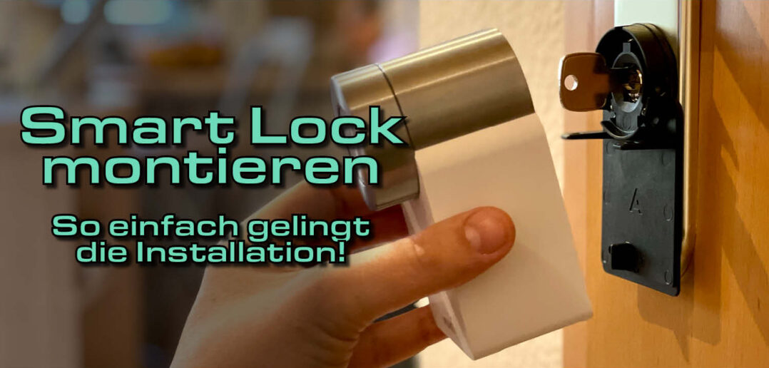

Ihr habt also die Punkte im Vorfeld beachtet und jetzt euer geeignetes Smart Lock gekauft. Nun heißt es, ran an die Montage! Diese ist leichter, als ihr euch das vorstellen könnt. Natürlich ist jedes Smart Lock ein wenig anders zu montieren, jedoch sind die Methoden dazu recht ähnlich. Anhand meines privat genutzten Nuki Smart Lock Pro der vierten Generation, möchte ich euch zeigen, wie ihr ein Smart Lock kinderleicht montieren könnt.
Schrauben | Die einfachste Methode

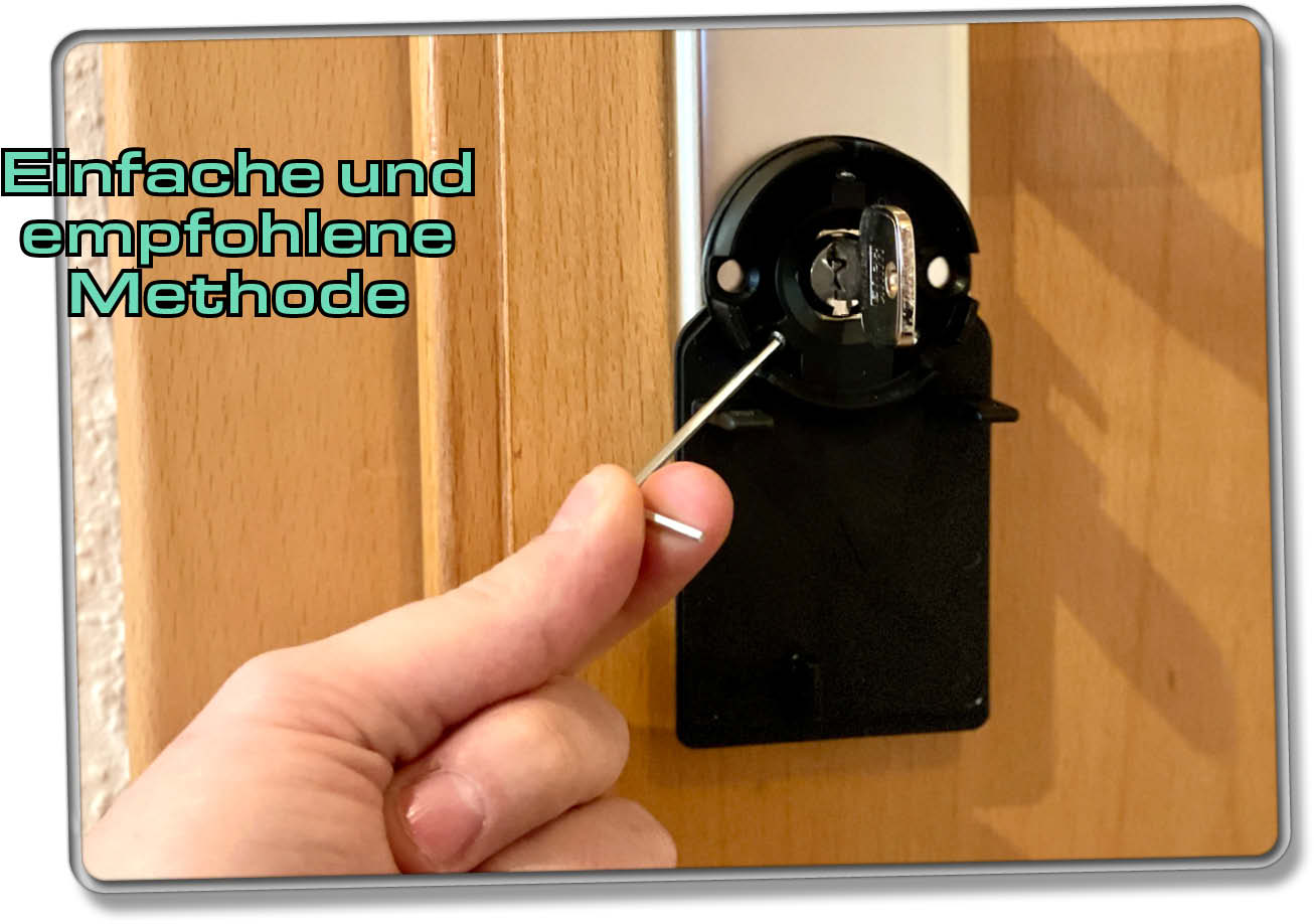

Viele Smart Locks sind dafür konzipiert, an den Schließzylinder direkt angeschraubt zu werden. Dafür liegt dem Lieferumfang meistens ein Schraubenzieher oder ein Inbusschlüssel bei. Viele Smart Locks werden zudem auf eine Grundplatte montiert, es gibt aber auch ein paar, die ohne Grundplatte angeschraubt werden. Sollte euer Zylinder auf der Innenseite der Tür etwas herausstehen, so könnt ihr es an diesem direkt anschrauben. Achtet darauf, wie viel Millimeter Überstand der Hersteller dafür auszeichnet. In meinem Fall steht der Schließzylinder knappe 3 Millimeter aus der Tür heraus, was ausreicht, um das Nuki 4.0 anzuschrauben. Dafür setzt man die Grundplatte über den Zylinder und schraubt ihn mit den vorhandenen Schrauben fest. Danach setzt man den Schlüssel ins Schloss und das Smart Lock direkt über den Schlüssel. Mit leichtem Druck ist das Nuki Smart Lock angebracht und fertig montiert. So einfach geht das und die Montage dauert nur wenige Minuten.

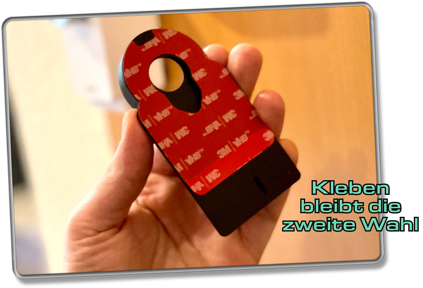

Sollte euer Schließzylinder nicht überstehen, sondern bündig mit der Tür sein, so bleibt euch in den meisten Fällen nichts anderes übrig, als die Grundplatte oder das Smart Lock klebend zu montieren. Dafür zieht man das vormontierte doppelseitige Klebeband vom Smart Lock und setzt die Grundplatte bündig auf den Eurozylinder. Dabei spielt Präzision eine große Rolle. Sollte das schräg aufgeklebt sein, so könnte sich das Smart Lock schnell verkeilen. Nachdem die Grundplatte oder das Smart Lock auf dem Zylinder klebt, sollte man die Klebekraft des Klebebandes entwickeln lassen. Das bedeutet, die volle Klebekraft entwickelt sich erst nach einer gewissen Zeit. Lasst mindestens 12 Stunden die Finger davon, damit der Kleber fest wird. Erst dann ist garantiert, dass euer Smart Lock nicht abfällt. Daraufhin setzt man das Smart Lock (in meinem Fall) auf die Grundplatte.

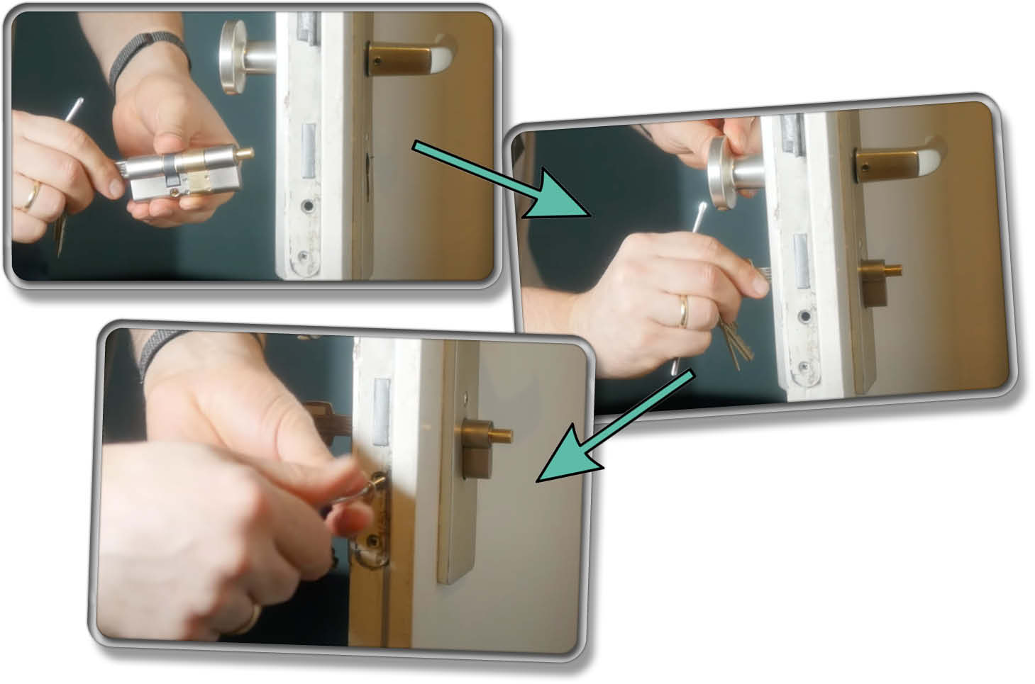

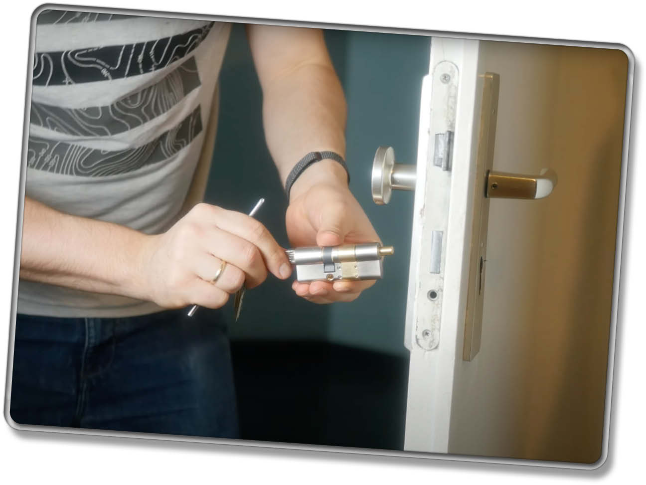

Solltet ihr euch für ein Smart Lock mit eigenem Zylinder entschieden haben und habt im Vorfeld darauf geachtet, dass es von der Länge her in eure Tür passt, dann ist auch diese Installation ein Kinderspiel. Öffnet die Türe und schaut auf eurer Schloss an der Tür. Dort befindet sich mittig eine Schraube. Diese schraubt ihr komplett heraus und zieht danach den vorhandenen Zylinder einfach aus der Türe. Ist dieser draußen, so schiebt jetzt den Zylinder des Smart Locks an die gleiche Stelle in die Tür und verschraubt es wieder. So einfach lässt sich ein Schließzylinder wechseln und euer Smart Lock ist montiert.

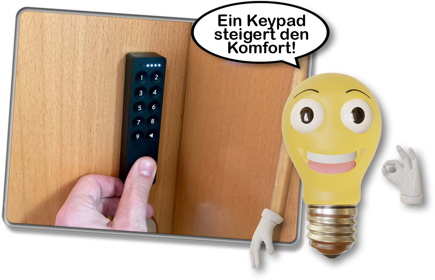

Ich empfehle zu jedem montierten Smart Lock ein sogenanntes Keypad. Das ist ein kleines Zubehörgerät, dass von Außen an die Tür montiert wird. Dieses beinhaltet ein Tastenfeld oder im besten Fall sogar einen Fingerabdrucksensor, mit dem ihr euer Smart Lock aufsperren oder zusperren könnt. Wenn euer Smart Lock keine Auto-Unlock-Funktion besitzt, dann empfehle ich dringend zu einem Keypad. Dieses wird den Umgang mit der smarten Türöffnung deutlich komfortabler gestalten. Auch spezielle Chipkarten, die oft von Herstellern mitgeliefert werden, können durch reine Nähe an das Smart Lock dieses einfach und unkompliziert entriegeln.
