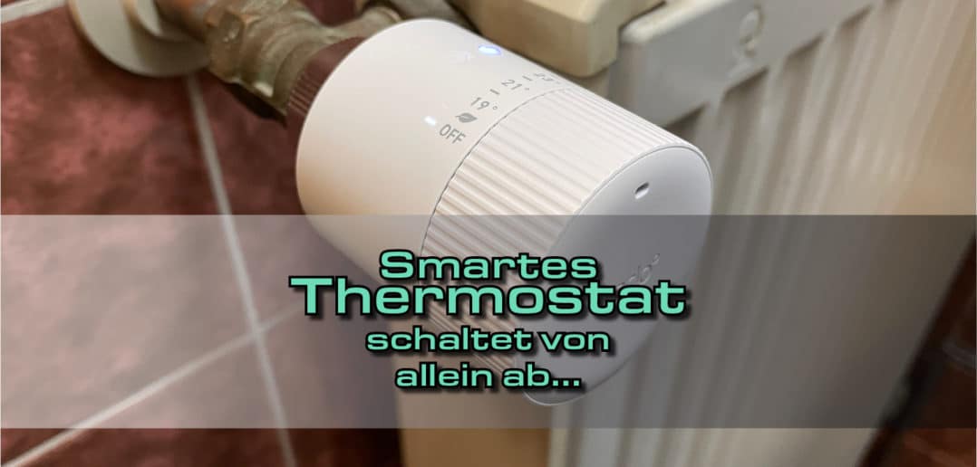

Mir ist in der letzten Zeit aufgefallen, dass meine smarten tado° Heizthermostate einfach immer wieder über den Tag verteilt ausgeschaltet werden. Ich habe mich gewundert, überall nach Lösungen recherchiert, aber kein Grund gefunden, warum sie sich von allein auf OFF stellen. Dabei ist die Lösung so einfach.
Ich zeige dir, warum sich deine smarten Heizthermostate einfach selbstständig ausschalten. Der Übeltäter wurde gefunden! Nutzt du auch Alexa?

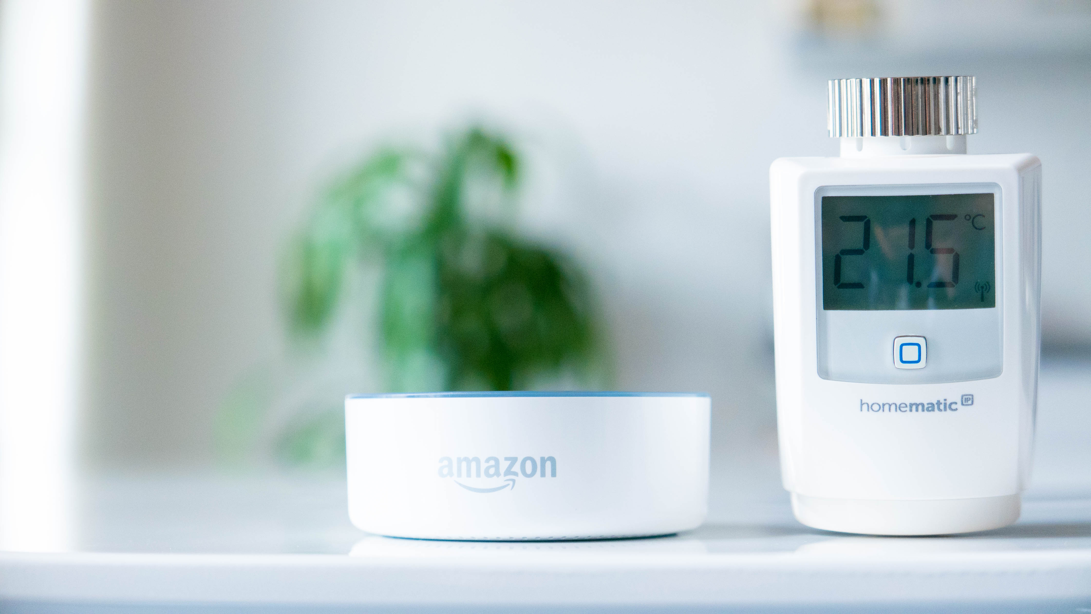

Ich nutze im Haushalt mehrere Amazon Echo-Geräte. Selbstverständlich nutze ich Routinen, in denen ich teilweise ganze Zimmer eingebunden habe. Doof nur, dass ich meine smarten Heizthermostate in die jeweiligen Zimmer eingespeist habe. Mit dem Sprachbefehl: „Alexa, Schlafzimmer aus“ wird in meiner Routine alles, was sich im Schlafzimmer befindet und mit Alexa verbunden wurde, ausgeschaltet. Natürlich auch die smarten Heizthermostate. Auf die Idee, dass man täglich seine smarten Thermostate unabsichtlich mit solchen Befehlen ausschaltet, muss man erst einmal kommen.

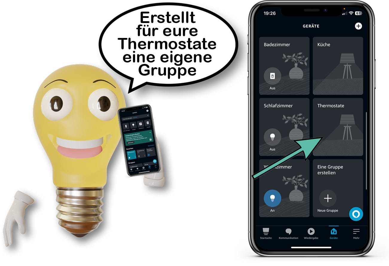

Die Lösung
Erstelle einen eigenen Raum oder eine eigene Gruppe für all deine smarten Heizthermostate und lösche sie aus der Geräteliste, der Räume, die in Routinen eingebunden sind. Jetzt schalten auch meine tado° Heizthermostate nicht mehr einfach ab und betreiben weiterhin den eingestellten Zeitplan.
