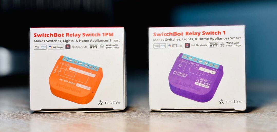

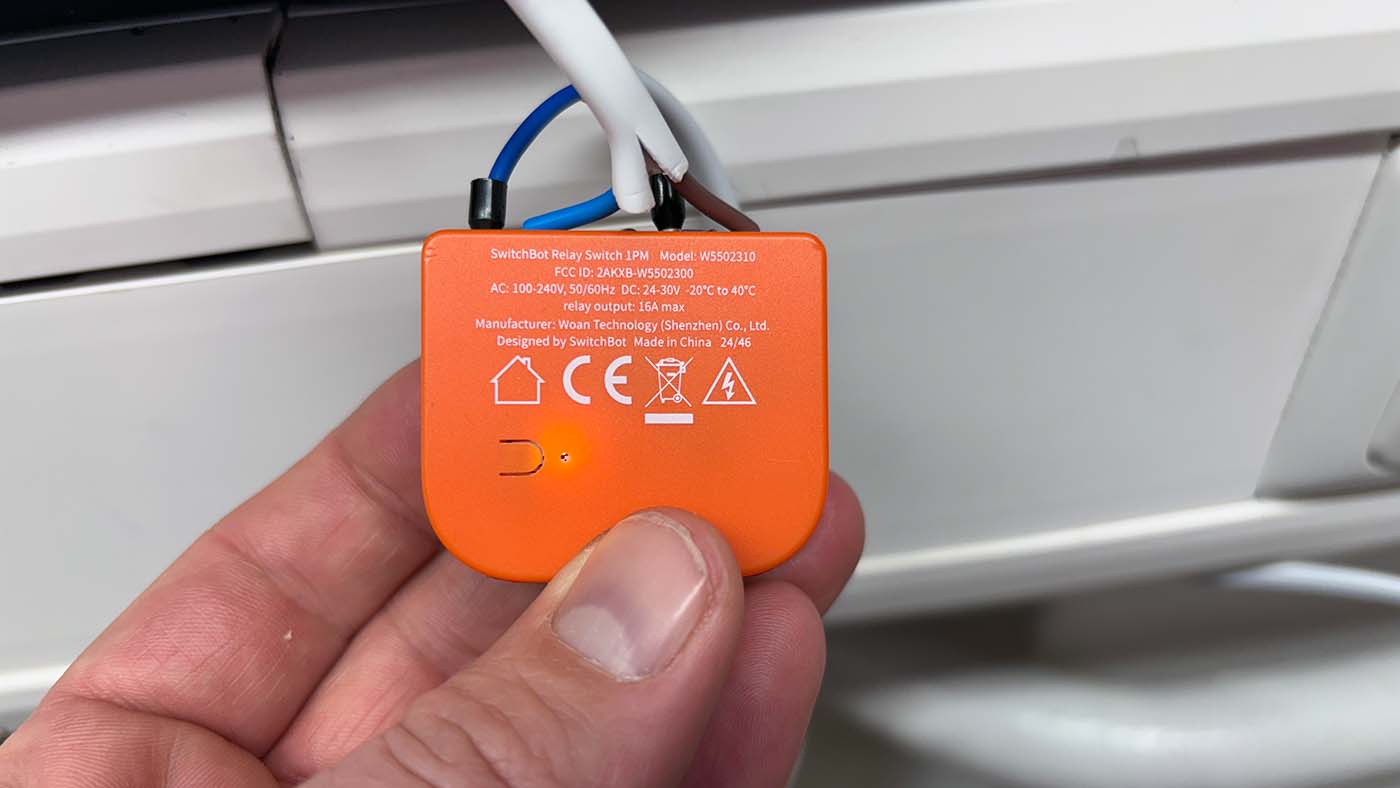

Beide Switches sehen sich auf den ersten Blick ähnlich und unterscheiden sich nur in der Farbe. Der SwitchBot Relais Switch 1 ist lila und der Relais Switch 1PM kommt in oranger Farbe daher. SwitchBot hat besonderen Wert auf die geringe Größe der Relais gelegt, da diese besonders bei der Unterputzinstallation wichtig sein kann.

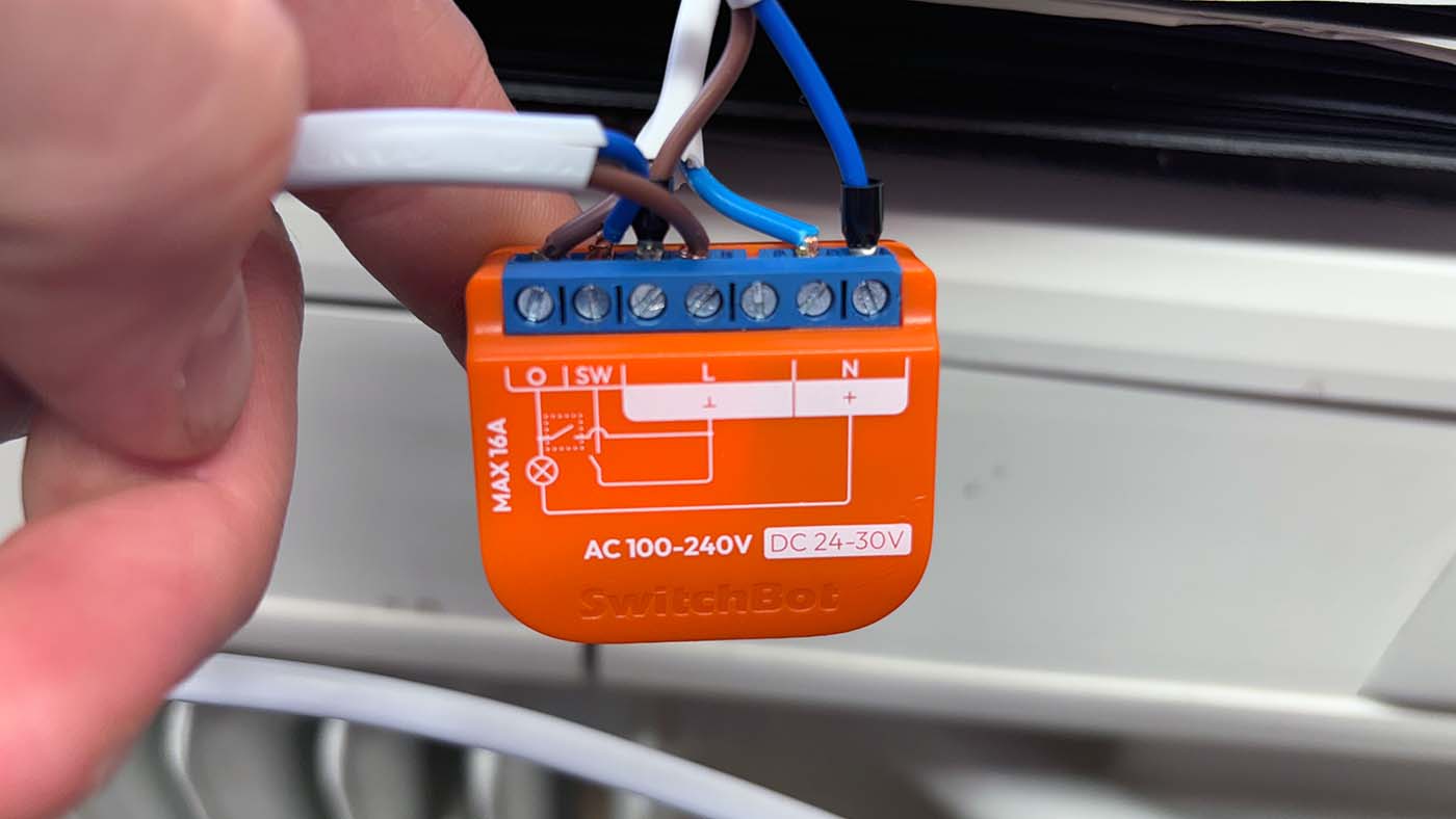

Beide Relais Switches unterscheiden sich in den Anschlüssen. Diese sind, wie auch der gesamte Schaltplan, in weißer Schrift auf den Geräten aufgebracht.

Zuerst wird die Stromquelle an die Anschlüsse L und N angeschlossen. Vom Lichtschalter geht das stromführende Kabel an L und der Neutralleiter an den Anschluss SW. Der Verbraucher, in meinem Fall eine normale Glühlampe, wird an O und an N angeschlossen. Mit diesem Aufbau kann ich das Licht sowohl über die App mit dem Relais, als auch über den Lichtschalter schalten, ohne dass der Lichtschalter dafür sorgt, dass der Relais Switch stromlos ist.

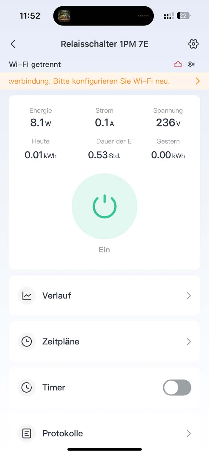

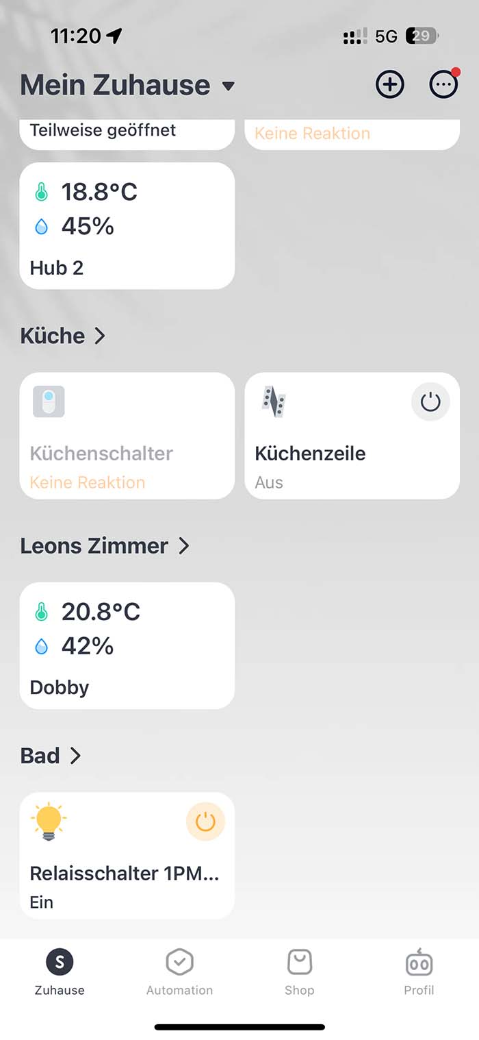

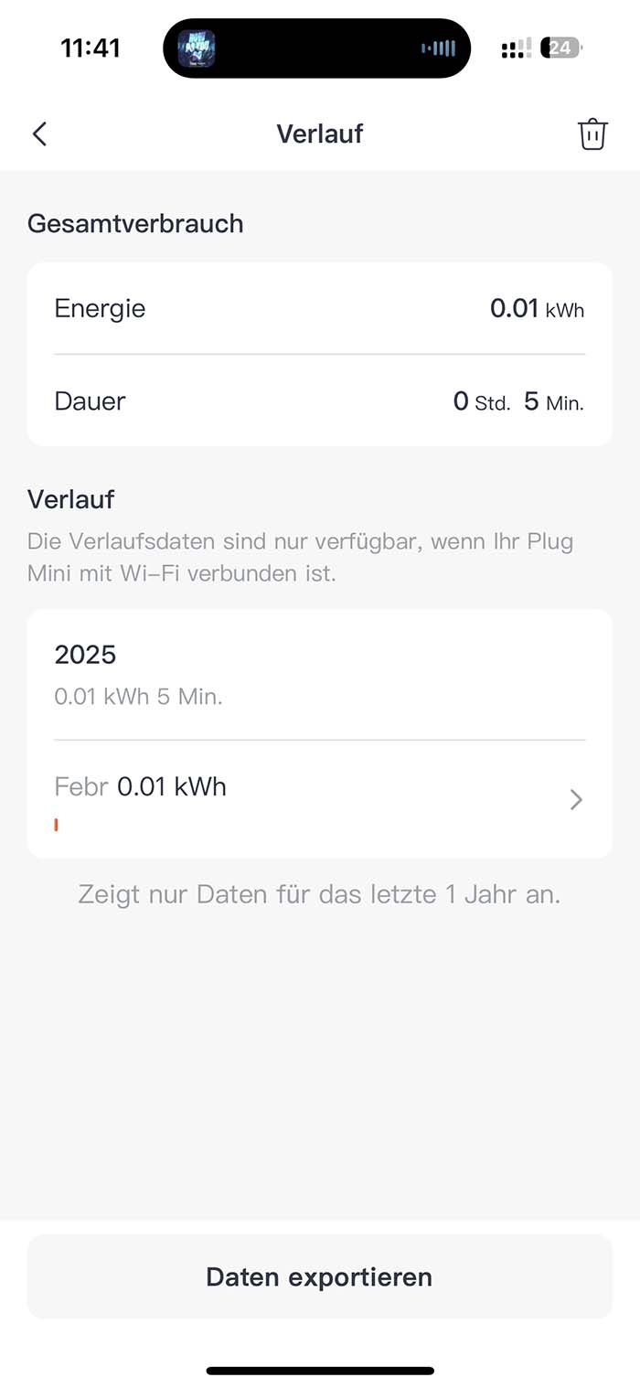

Ist ein Relais Switch installiert und mit dem Strom verbunden, kann er ganz einfach in der SwitchBot-App hinzugefügt werden. Über die App haben Sie die Möglichkeit, angeschlossene Geräte zu schalten und Automation einzurichten. Beim Einsatz des SwitchBot Relais Switch 1PM wird zusätzlich der Stromverbrauch eines Gerätes erfasst und überwacht. Diese Transparenz in der Energieüberwachung ist besonders für Anwender interessant, die ihren Energieverbrauch optimieren möchten. Auch Timer können gestellt werden, sodass ein Gerät nach einer bestimmten Zeit automatisch abschaltet.
Auch die Steuerung über Apple Home ist möglich, da die Relais Switches, wie bereits erwähnt, mit Matter kompatibel sind. Dies bringt natürlich dann deutlich mehr Optionen für smarte Automationen mit sich.
