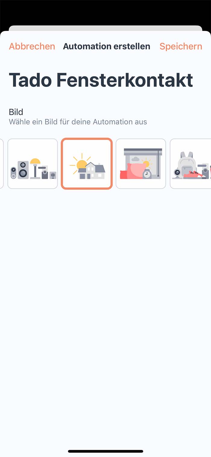

- Nun wählt ihr einen Namen und ein Symbol für die Automation aus und klickt auf „Speichern„.

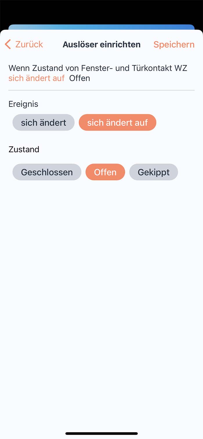

- In der neuen Automation wählt ihr jetzt den Auslöser aus. In diesem Fall soll der Auslöser eine Funktion sein. Klickt auf „Weiter“ und wählt den Fensterkontakt aus der Liste der verbundenen Geräte aus. Wählt hier die Option „Zustand“ und klickt dann auf „Weiter„.
- Jetzt wählt ihr bei Ereignis „sich ändert auf“ aus und bei Zustand „Offen„. Danach klickt ihr auf „Speichern„.

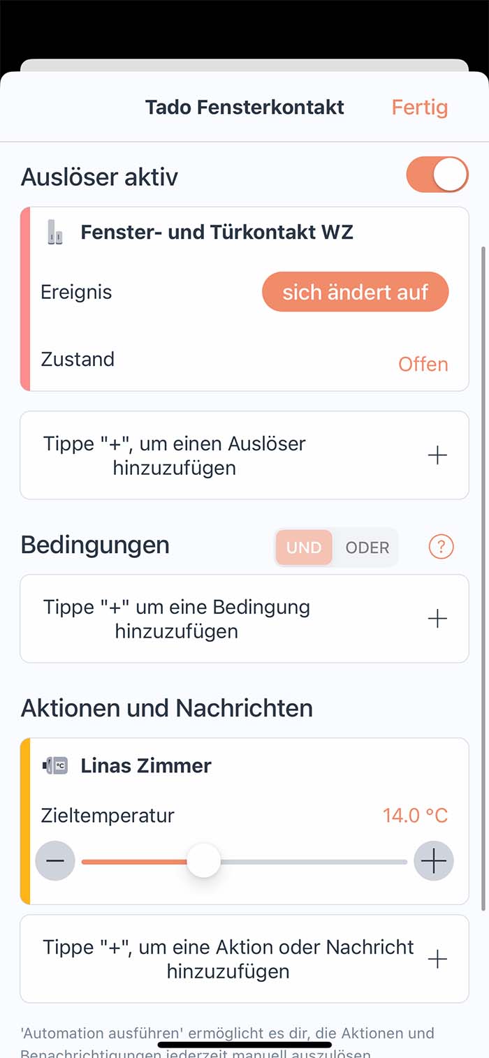

- Hier wählt ihr jetzt das gewünschte Thermostat von tado aus und klickt auf „Zieltemperatur„.
- Nach einem erneuten Klick auf „Speichern“ könnt ihr die gewünschte Temperatur einstellen, die eingestellt werden soll, wenn sich das Fenster öffnet. Jetzt ist die Automation angelegt und aktiv.
Hier seht ihr noch einige Screenshots, welche das Anlegen einer Automation in der Home Connect Plus App zeigen.
Diese Vorgehensweise klappt natürlich auch mit anderen Fensterkontakten und Thermostaten, welche mit Home Connect Plus kompatibel sind. Ihr solltet natürlich noch eine zweite Automation anlegen, welche die Heizung beim Schließen des Fensters auch wieder einschaltet.
