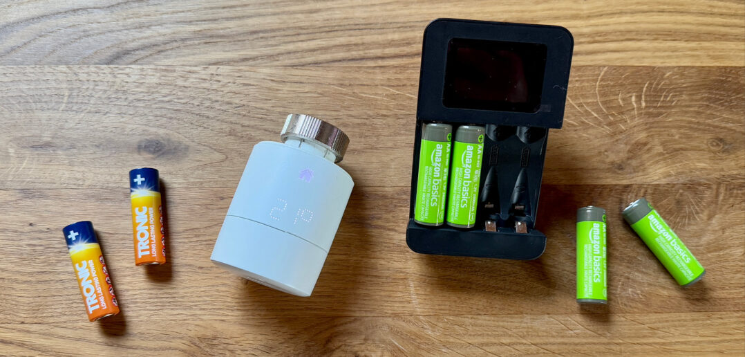

Grundsätzlich empfiehlt tado° den Einsatz von zwei vollen Alkaline AA Batterien (LR6) für den reibungslosen Betrieb der Heizkörperthermostate. Doch tado° weist ebenfalls darauf hin, dass diese auch unkompliziert mit den wiederaufladbaren Panasonic Eneloop AA 2000 mAh Ni-MH Batterien arbeiten können. Da diese mir aber persönlich etwas zu teuer waren, habe ich mich für einen anderen Hersteller entschieden, was tado° jedoch nicht empfiehlt.
AMAZON BASICS BATTERIEN | Geht es damit auch?

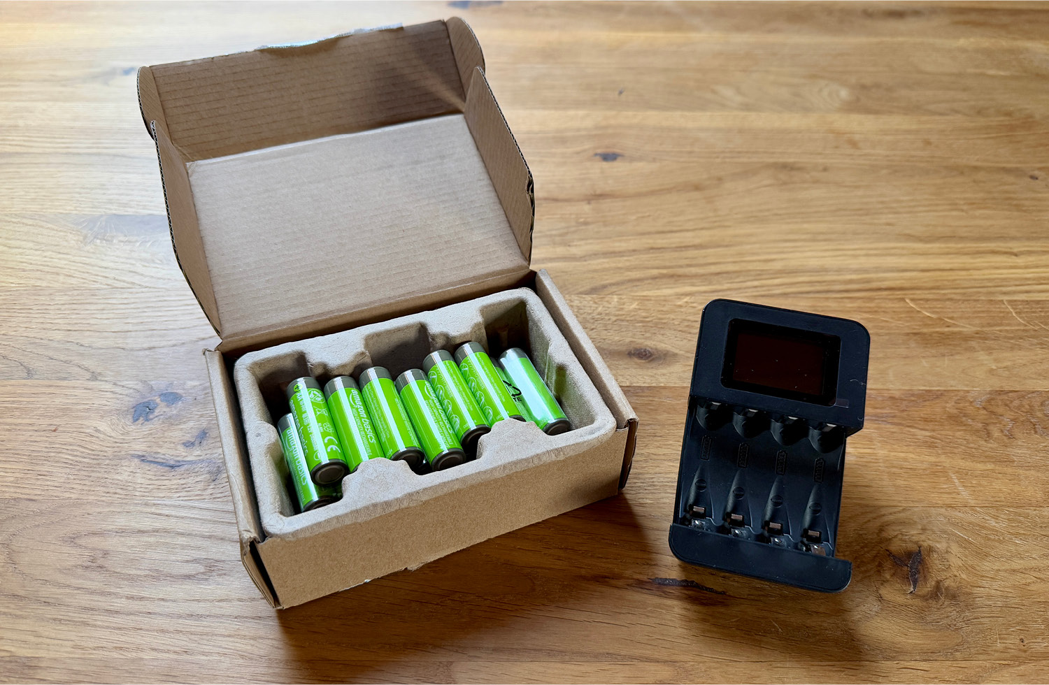

Ich habe mich gleich für ein 24er-Pack Amazon Basics AA-Batterien mit 2400 mAh Ni-Mh und 24er-Pack Amazon Basics AA-Batterien mit 2000 mAh Ni-Mh entschieden, da diese im Vergleich deutlich günstiger sind. Natürlich hatte ich das Wissen, dass tado° keine anderen, als die Panasonic-Batterien, für den Betrieb empfiehlt. Ich habe auch schnell herausgefunden, warum das so ist.

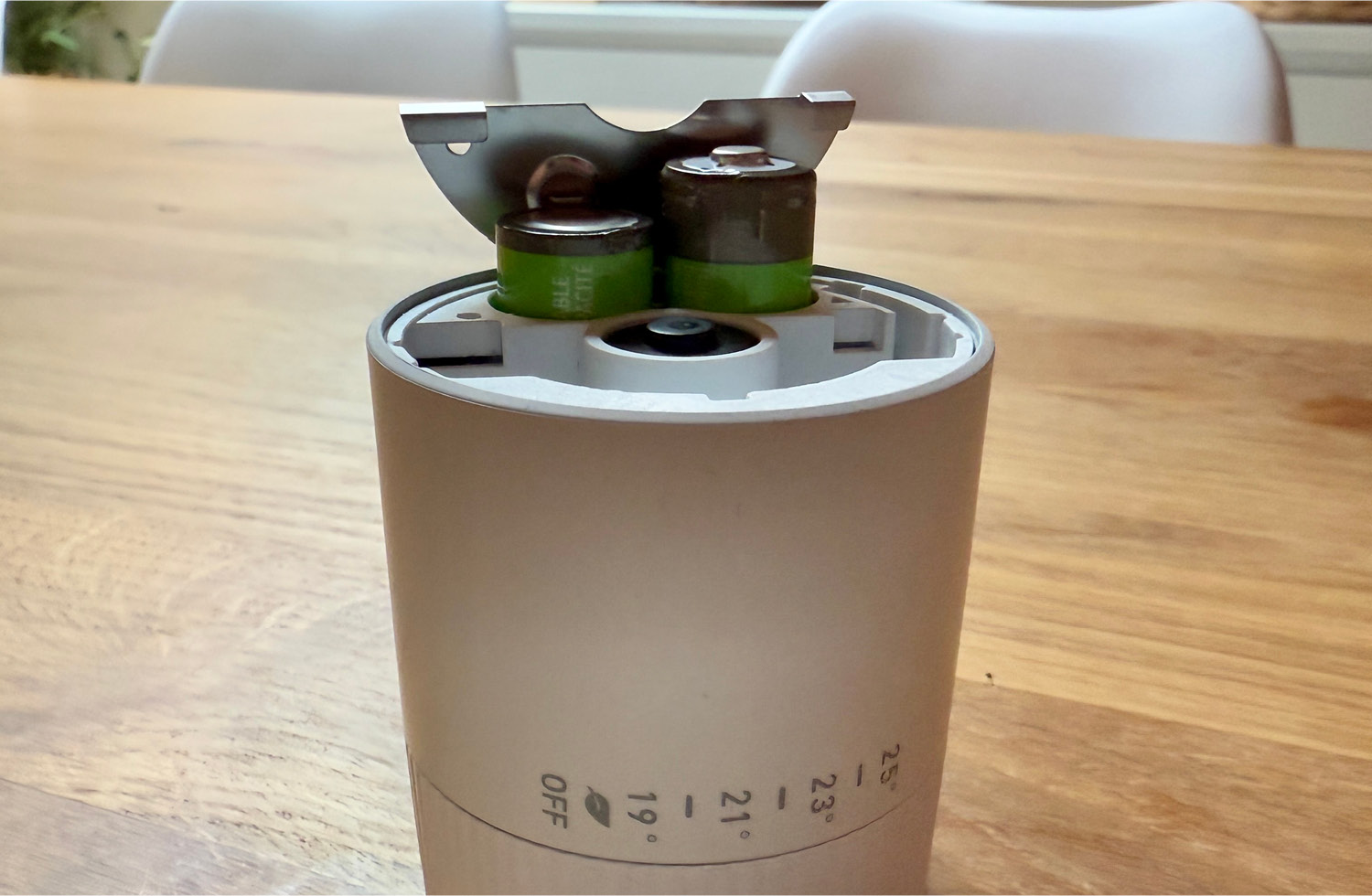

Beim Einsetzen der aufgeladenen Amazon Batterien ist mir gleich aufgefallen, dass der Schacht für die Batterien bei den tado° Heizkörperthermostaten Basic fast an seine Grenzen kommt. Die Batterien passen gerade so in diesen Schacht und müssen beim Entfernen eventuell etwas heraus geklopft werden.
Die wiederaufladbaren Batterien haben kaum Spielraum im tado° Basic Thermostat
Spielraum ist kaum einer da, jedoch muss man sie auch nicht mit Kraft da hineinquetschen. Bei den tado° Heizkörperthermostaten V3 hatten sie dafür etwas zu viel Spiel. Den Betrieb bei den Basic-Modellen hat das jedoch nicht geschadet.

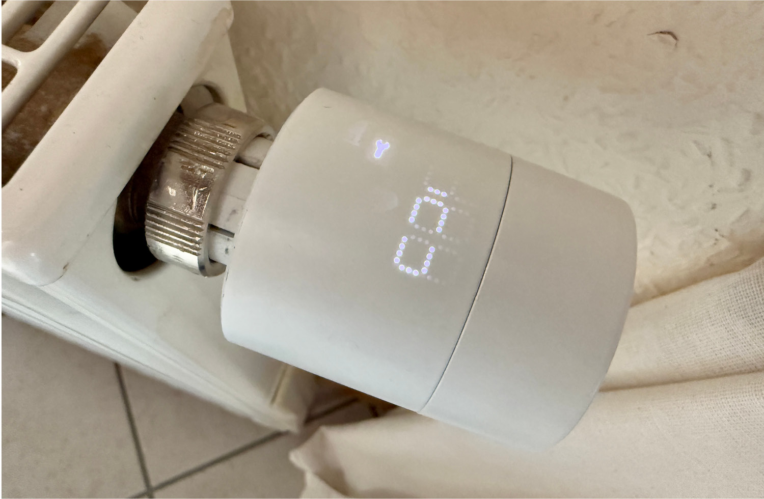

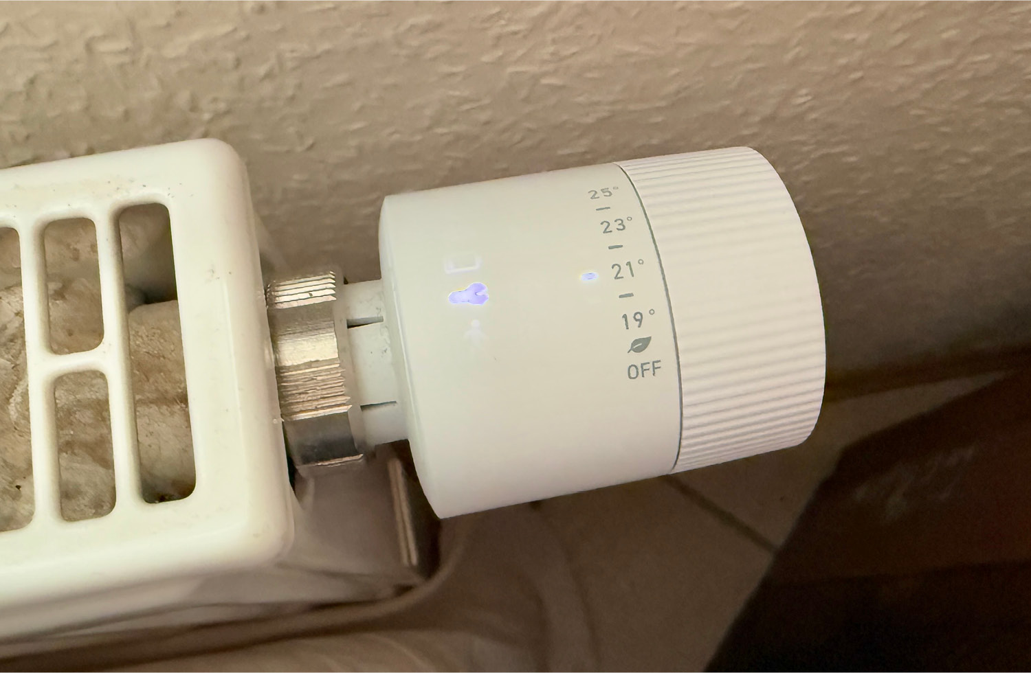

Der Betrieb mit den Amazon Batterien hat anfänglich das Zeichen für das baldige Wechseln der Batterien in der tado°-App nicht erlöschen lassen. Das hat meine Freude daran etwas getrübt. Doch tatsächlich ist dieses nach einem Tag Wartezeit dann doch verschwunden. Was aber auch direkt aufgefallen ist, ist die Tatsache, dass nach ein paar Wochen sich das Thermostat wieder für einen Batteriewechsel gemeldet hat. Das Szenario ist jedoch nur bei den Basic-Modellen aufgetreten, die vorwiegend im Einsatz sind. Das V3-Modell hat von Anfang an einen Fehler ausgegeben und hat sich nicht kalibrieren lassen, als ich die 2400 mAh-Batterien einsetzte. Die 2000 mAh-Batterien jedoch hat auch dieses ohne Probleme angenommen.

Sobald das Zeichen für den Batteriewechsel des jeweiligen Thermostats von tado° in der App erschienen ist, habe ich die Batterien kurz herausgenommen und wieder eingesetzt. Man erkennt schnell, dass die Batterien noch ausreichend geladen sind, wenn sich das Thermostat wieder auf die im Zeitplan eingestellte Temperatur stellt. Wären sie leer, würde entweder nichts passieren, oder das Thermostat würde sich abschalten.
Einfach einen Batteriewechsel simulieren langt meistens schon aus

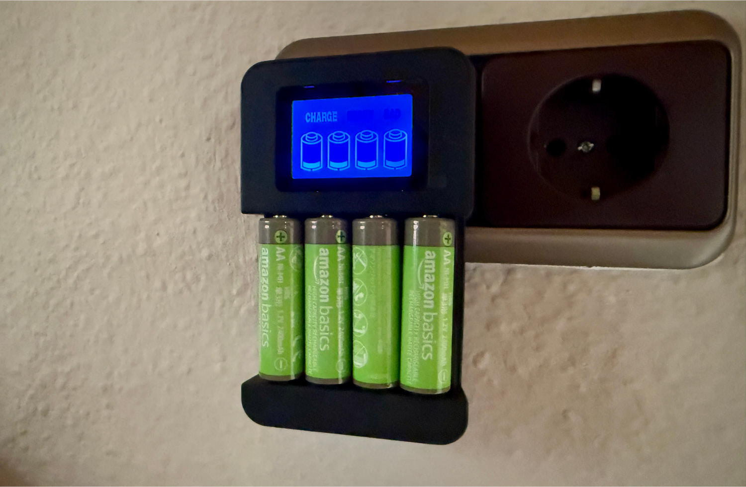

Ist die Meldung erst einmal verschwunden, so kreuzt sie nur noch alle paar Wochen auf. Daraufhin simuliere ich erneut den Batteriewechsel. Wer auf Nummer Sicher gehen möchte, der kauft sich ein Ladegerät für die Batterien dazu, das den genauen Ladestand anzeigen können.
Das Ladegerät z eigt, wie voll die Batterien schon sind

Durchaus können die tado° Heizkörperthermostate mit wiederaufladbaren Batterien von Amazon arbeiten, es kommt aber stark darauf an, welchen Typ an Batterie man nutzt. Außerdem kommt hinzu, dass wenn man nicht die empfohlenen wiederaufladbaren Batterien nimmt, man mit Einschränkungen rechnen muss. Gelegentlich melden sich die Thermostate und vermelden, dass ein baldiger Batteriewechsel ansteht. Durch das Simulieren eines Batteriewechsels ist dieses Problem aber schnell für ein paar Wochen aus der Welt geschafft.
Das tado° Basic arbeitet mit wiederaufladbaren Batterien, aber das V3 nicht
Wer jedoch mehr als zwei oder drei von diesen Thermostaten im Einsatz hat, der wird sich öfter mit dieser Meldung herumschlagen müssen. Somit geht man entweder dieses Übel ein und sieht die Sache nicht ganz so eng, oder man setzt auf die Batterien, die der Hersteller empfiehlt. Alles in allem funktioniert das Betreiben der tado° Heizkörperthermostate mit wiederaufladbaren Batterien. Ich selbst nutze die Amazon Batterien also weiter, da sich selbst bei der Anzahl von sieben Thermostaten die Meldung in Grenzen hält. Man gewöhnt sich auch schnell an den Umstand und lernt damit umzugehen. Man sollte sich aber gleich mehrere Batterietypen zulegen, wenn man verschiedene Thermostate von tado° im Einsatz hat, denn mit manchen funktionieren sie und mit manchen wiederum nicht.
