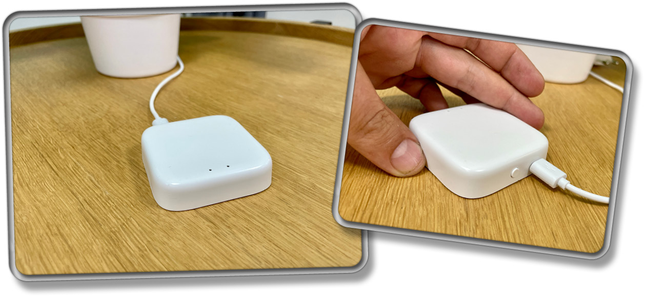

ZENTRALE | Wird ein Hub zwingend benötigt?

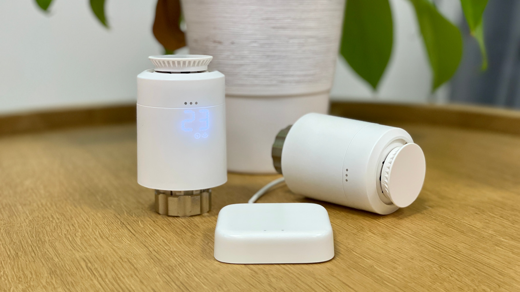

Im Set wird die Hama Zigbee-Bridge bereits mitgeliefert. Solltet ihr euch für ein einzelnes Thermostat entscheiden, so müsst ihr den Hub separat dazukaufen. Die smarten Heizkörperthermostate von Hama arbeiten nämlich nur mit dieser Bridge zusammen und können nicht ohne betrieben werden. Somit ist ein Hub zwingend notwendig. Eine LAN-Verbindung zwischen Router und Bridge ist jedoch nicht notwendig. Die Bridge trägt auch überhaupt nicht dick auf. Sie ist klein, zeitlos gestaltet und bietet neben ein paar Hinweis-LEDs lediglich einen Knopf auf der Rückseite für den Verbindungsaufbau. Die Bridge sollte natürlich zuerst in die Hama-App eingebunden werden.
Ein spezieller Hama-Hub ist notwendig für dne Betrieb des Hama smartes Heizkörperthermostat

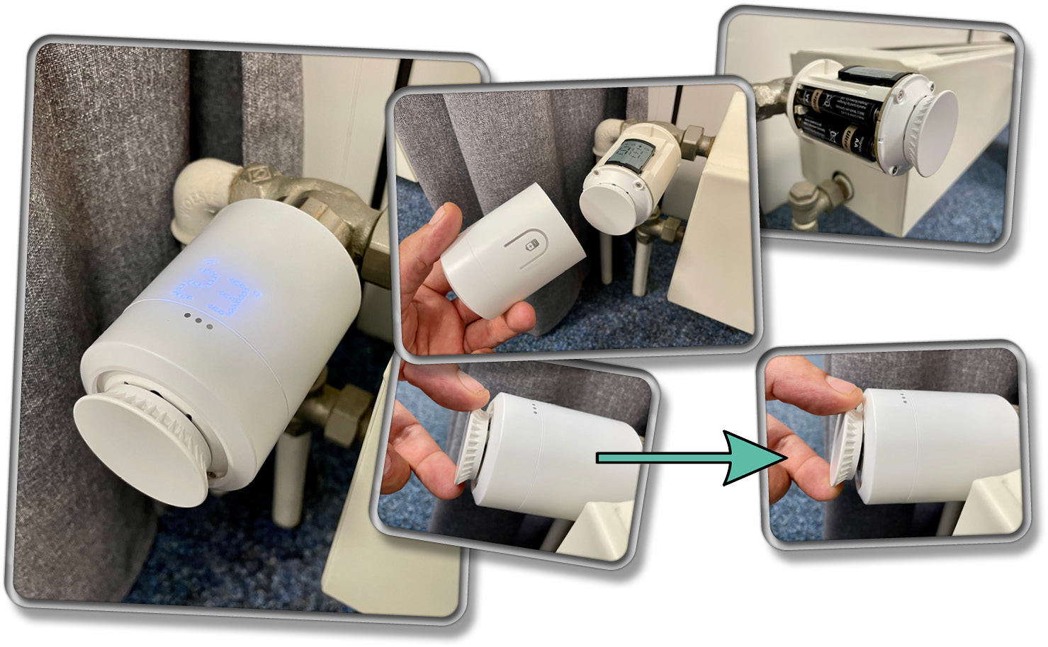

DESIGN | So sieht das Heizkörperthermostat aus

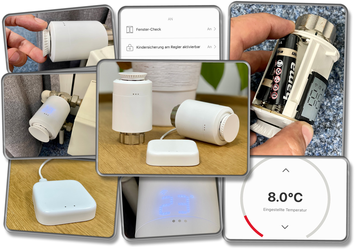

Das Design kommt mir zwar bekannt vor, ist jedoch robust gewählt und keinesfalls billig anmutend. In einem schlichten Weiß kommt das Hama smarte Heizkörperthermostat mit einem kleinen Drehregler an der Front und einer Mutter aus Metall. Das schlichte Design gefällt mir gut. Das Batteriefach befindet sich unter der Abdeckung des Geräts, das sich einfach durch einen Knopfdruck abziehen lässt. Allein der Drehregler scheint etwas wackelig zu sein, da man diesen auch nach hinten ziehen kann, was vielleicht nicht unbedingt sinnvoll ist.
So sieht das Hama smarte Heizkörperthermostat aus

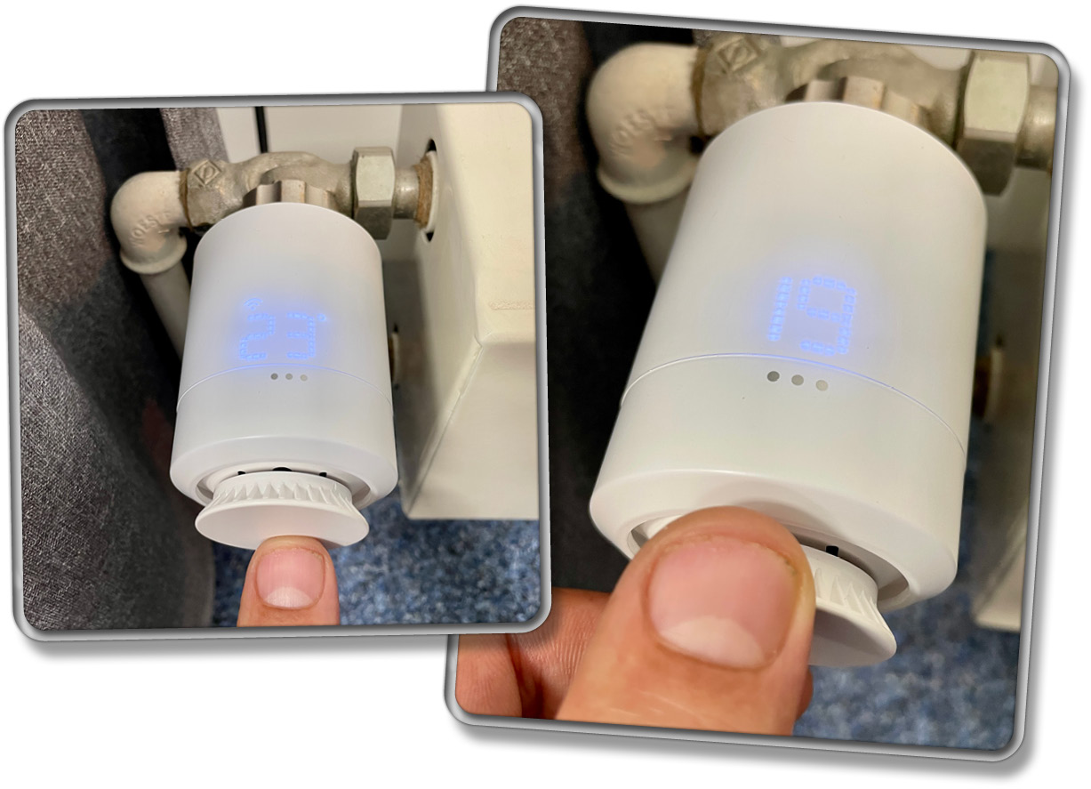

Display | Zeigt stets alle notwendigen Informationen an

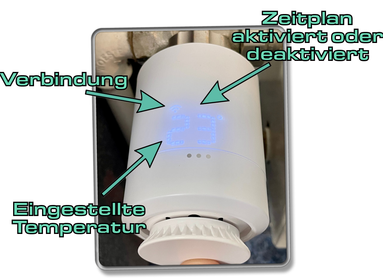

Das auf der Oberseite befindliche Display ist eine Art Punktmatrix-Display, das stets die eingestellte Temperatur anzeigt. Zudem zeigt es auch mit kleinen Symbolen an, ob eine Verbindung besteht und ob ein Zeitplan aktiv ist. Das Display lässt sich zudem drehen, falls Bedarf besteht. Dafür schaltet man das Gerät auf „OFF“ und drückt fünfmal hintereinander auf den Drehregler, der gleichzeitig eine Taste ist.
Das alles zeigt das Punktmatrix-Display an
Steuerung | So steuert man manuell am Thermostat

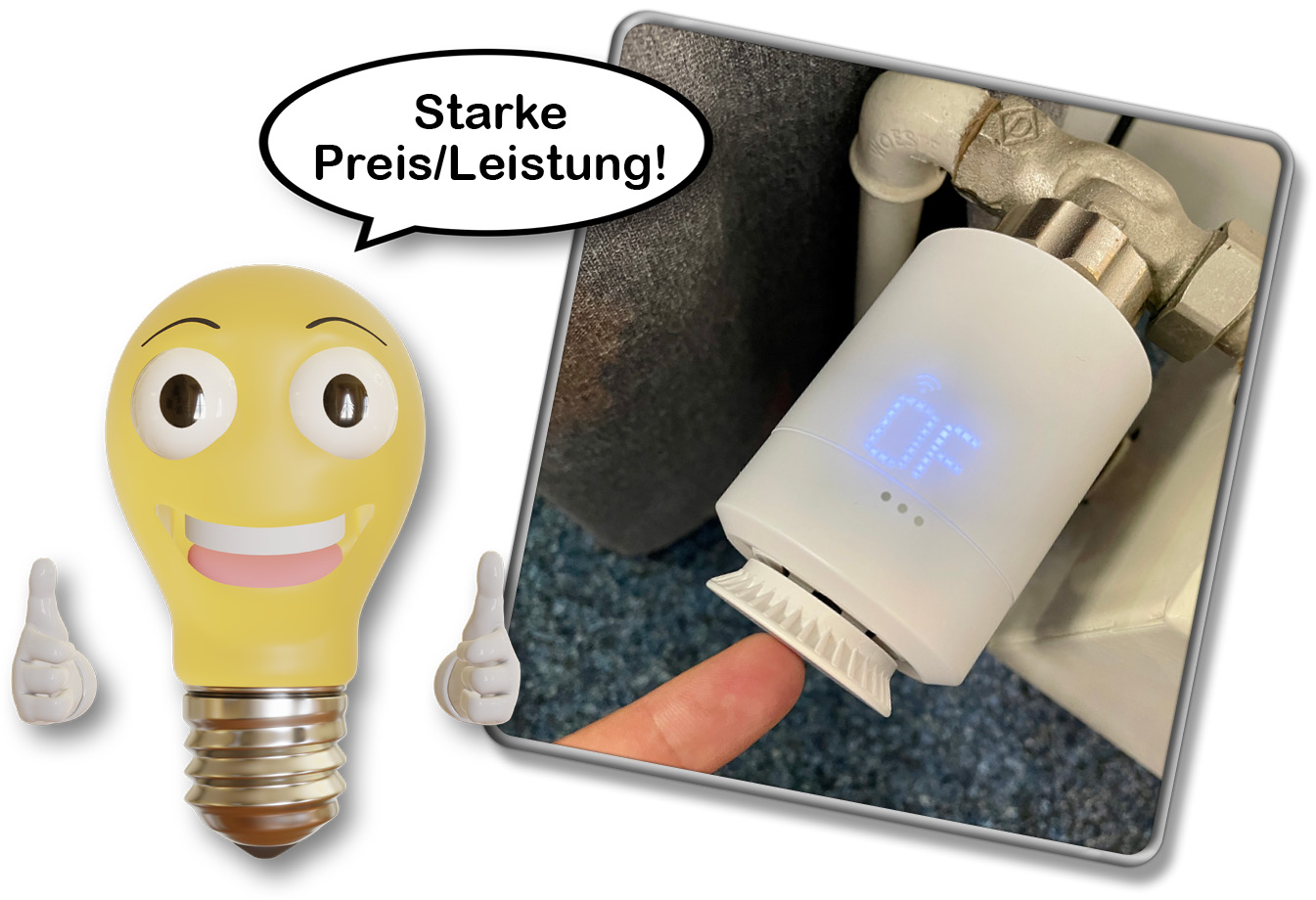

Es gibt eigentlich recht wenige Steuermöglichkeiten am Thermostat selbst. Das Hama smarte Heizkörperthermostat verfügt natürlich über eine manuelle Steuermöglichkeit der Temperatur. Möchte man diese senken oder erhöhen, so dreht man einfach am Drehregler. Die Temperatur steigt oder fällt in Einserschritten. Über die App, zu der wir später zu sprechen kommen, ist auch eine Verstellung in 0,5 °C-Schritten möglich. Der Drehregler ist zudem ein Knopf, den man drücken kann. So kann man über diesen eine Tastensperre aktiveren oder den Zeitplan ein- und ausschalten. Ansonsten dient er lediglich bei der Einrichtung noch für ein paar Kleinigkeiten.
So einfach steuert man das smarte Hama Heizkörperthermostat
MONTAGE | So leicht gelingt die Anbringung

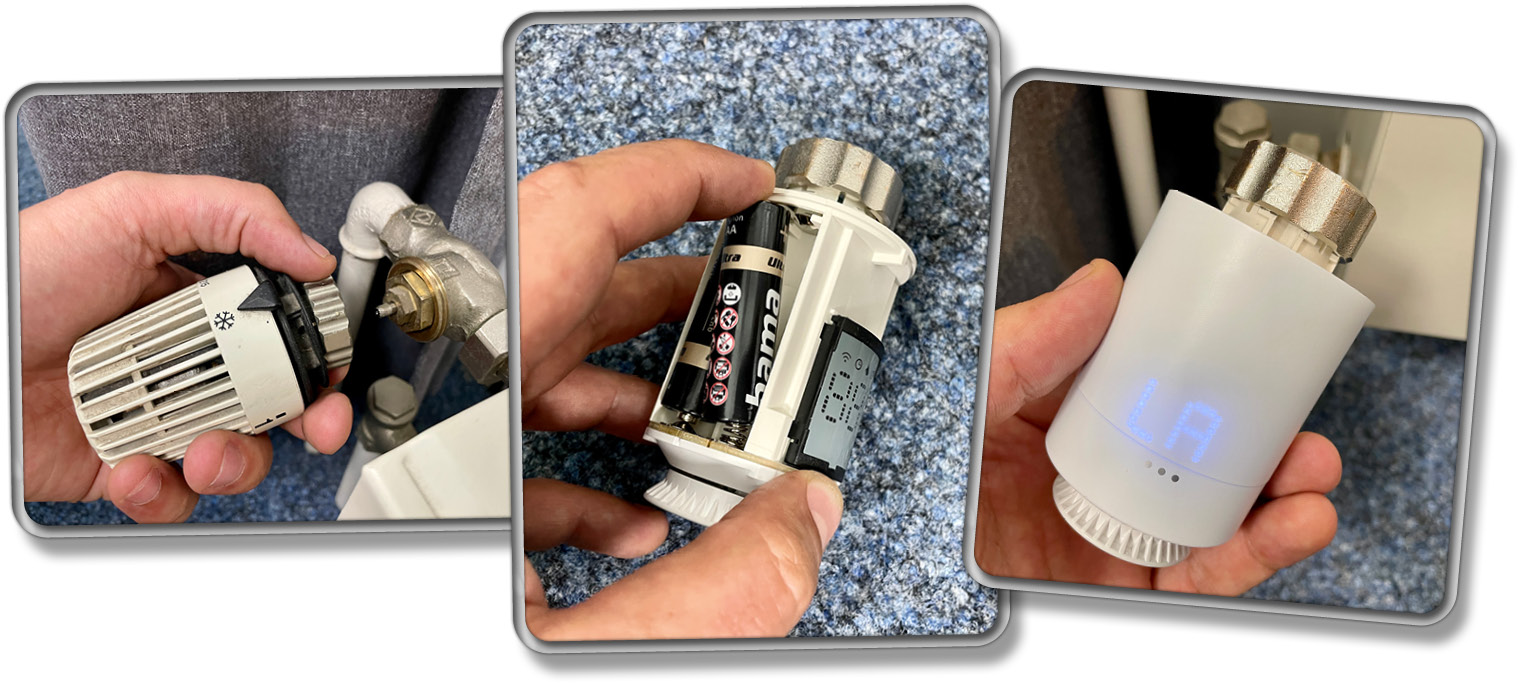

Kommen wir nun zur Montage. Das Hama smarte Heizkörperthermostat ist denkbar einfach und ohne fachkundige Hilfe montierbar. Zuerst muss natürlich das alte Drehthermostat vom Heizkörper entfernt werden. Dies geschieht, indem man einfach die Verbindungsmutter löst. Daraufhin zieht man das Thermostat einfach ab.
Zuerst montiert man das alte Thermostat ab und legt die Batterien in das Hama smarte Heizkörperthermostat ein

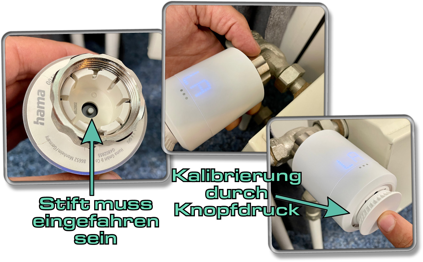

Bevor man jedoch das Hama smarte Heizkörperthermostat anbringt, sollte man die Batterien einlegen. Danach wartet man, bis auf dem Display die Ziffern „LA“ blinkend erscheinen und beobachtet, wie sich der Stab auf der Innenseite des Thermostats komplett zurückdreht. Blinken die Ziffern nicht mehr, schraubt man das Thermostat, eventuell mithilfe der beigelegten Adapter, anstelle des vorherigen Thermostats an. Ist dies geschehen, so drückt man einmal auf den Drehregler und das Thermostat fängt an sich zu kalibrieren. Von da an ist das Hama smarte Heizkörperthermostat einsatzbereit und man kann mit der Einbindung beginnen.
Nachdem der Stift komplett eingefahren ist, montiert man das Hama smarte Heizkörperthermostat und startet per Knopfdruck die Kalibrierung

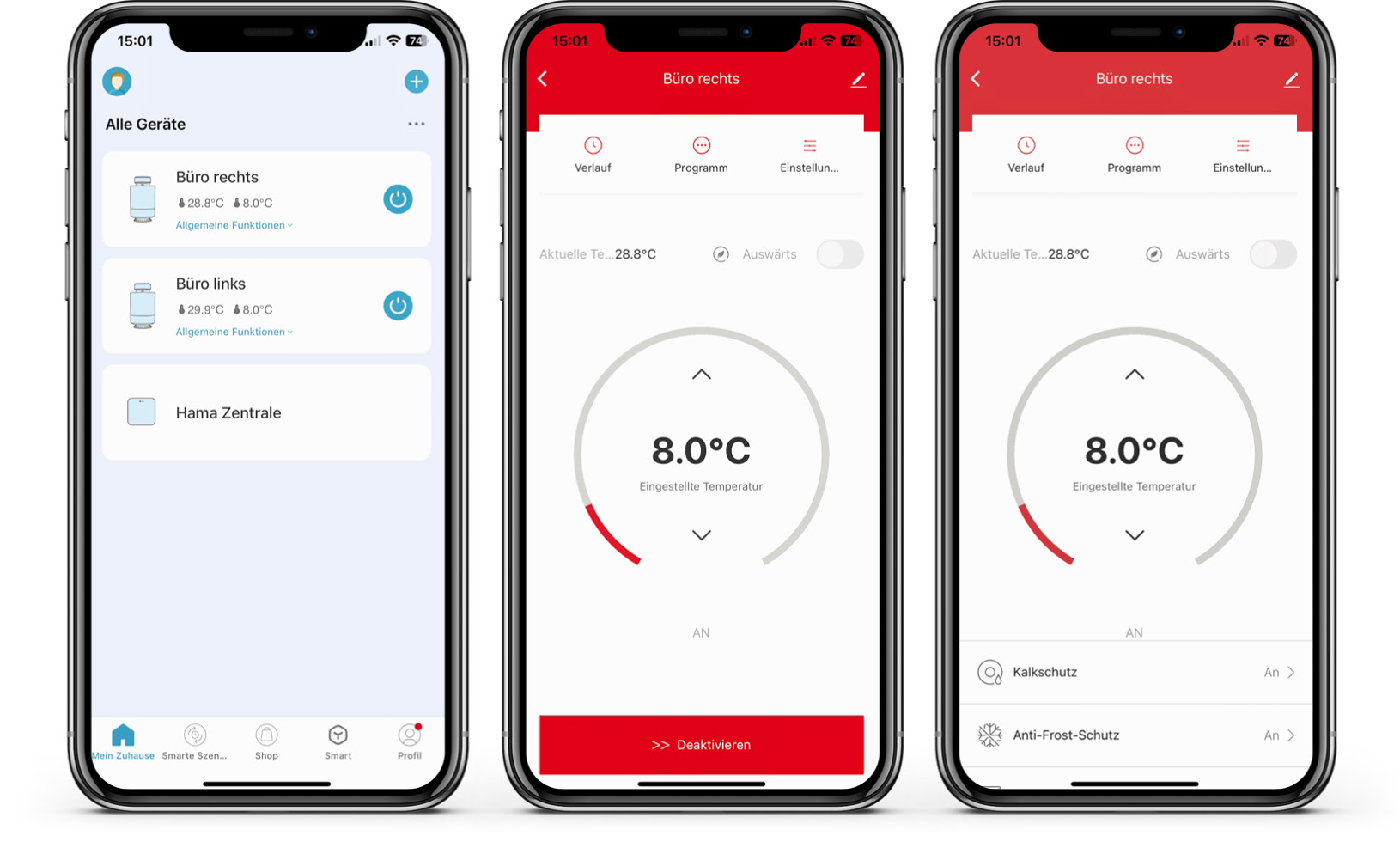

APP | Die digitale Steuermöglichkeit
Ein smartes Heizkörperthermostat wäre nicht smart, wenn man es nicht mit einer App steuern könnte. Genau deswegen legt Hama dem smarte Heizkörperthermostat eine passende dazu. Ist diese installiert und man hat die Hama-Bridge eingerichtet, so kann man nun über die Bridge ein Thermostat nach dem anderen einfügen. Die App erkennt automatisch, dass sich die Thermostate in der Nähe befinden. Die Einrichtung wird Schritt für Schritt über die App mit passenden Erklärungen begleitet und ist kinderleicht durchzuführen. Nachdem beide Thermostate, oder eben eins, eingerichtet sind, kann es auch schon losgehen. Hier zeige ich euch die meiner Meinung nach spannendsten Möglichkeiten:
Startseite
Über die Starseite gelangt man direkt auf das gewünschte Thermostat. Ist man in einem drin, so lässt sich mittels Pfeiltasten die Temperatur erhöhen oder senken in 0,5 °C-Schritten. Ebenso kann man das Thermostat durch einen Wisch zur Seite komplett ein- oder ausschalten. Auch ist es möglich, eine Auswärtstaste zu aktivieren, die dem Gerät signalisiert, dass man jetzt außer Haus ist. Am oberen Bildschirm wird einem zudem angezeigt, welche Temperatur gemessen vorherrscht.
Hama smartes Heizkörperthermostat - App - Startseite
Verlauf & Programm

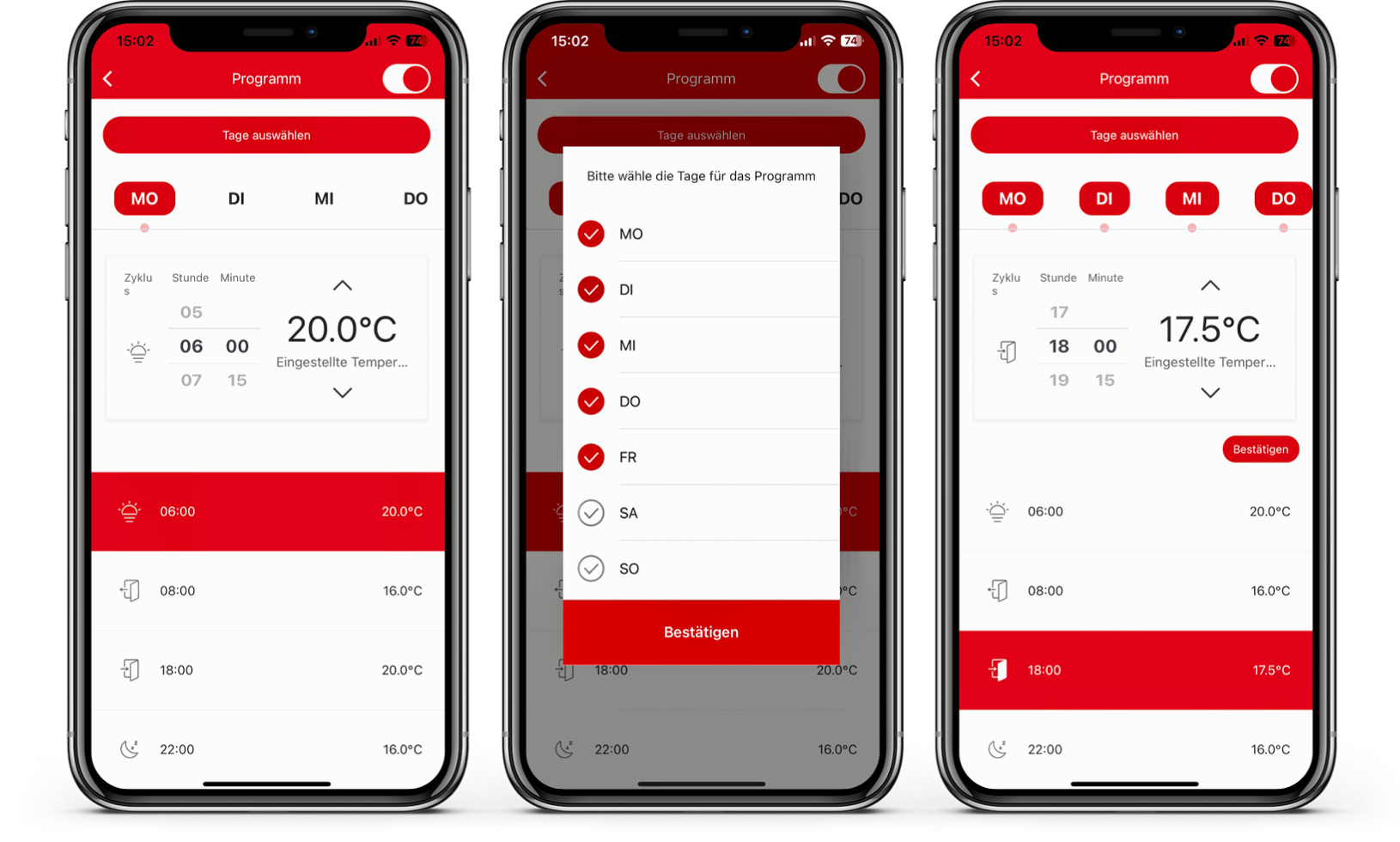

Drückt man auf den oberen Reiter „Verlauf“, so bekommt man eine übersichtliche Anzeige, wie die Temperatur in den vergangenen Tagen verlaufen ist. Über den Reiter „Programm“ kann man einen individuellen Zeitplan erstellen, an den sich das Thermostat richtet. Dabei können pro Tag bis zu vier verschiedene Temperaturen und Uhrzeiten eingestellt werden. Hier hätten wir uns ein wenig mehr Individualität gewünscht, da man mit vier Einstellmöglichkeiten etwas eingeschränkt ist. Der eingestellte Zeitplan ist auch auf mehrere Tage übertragbar, sowie für jeden Tag einzeln einstellbar.
Hama smartes Heizkörperthermostat - App - Programm
Einstellungen
Geht man auf den Reiter „Einstellungen“, so hat man ein paar wenige, aber praktische Einstellmöglichkeiten, die sich aktivieren oder deaktivieren lassen. Zuerst springt einem der Antikalk-Schutz, der Anti-Frost-Schutz und der „Fenster-Check“ ins Auge. Das ist eine Funktion, die das Thermostat automatisch herabregeln lässt, wenn ein offenes Fenster erkannt wird. Die Funktion hat im Test jedoch nur so semigut funktioniert und eine vorherige Offset-Einstellung war ebenfalls notwendig. Dazu aber später mehr. Wer möchte, kann in den Einstellungen auch die Funktion sperren, dass man am Thermostat die Tastensperre bzw. Kindersicherung einschaltet. Ein ganz interessanter Punkt ist die Gruppenmöglichkeit. Diese Funktion steuert mehrere Thermostate identisch. Das bedeutet, hat man etwa zwei oder drei Heizkörper mit angeschlossenen Thermometern im Zimmer, so lassen sich diese so gruppieren, dass man nur bei einem etwas verstellen muss. Die anderen zwei Thermostate würden sich dann synchronisieren.
Hama smartes Heizkörperthermostat - App - Einstellungen und Gruppen
Weitere Funktionen
Wenn man auf die Bearbeitung des einzelnen Hama smartes Heizkörperthermostat drückt, so kommen noch mehr Funktionen entgegen. Hier wird etwa erklärt, wie man das System mit einem Sprachassistenten wie Alexa oder Google verknüpft, oder wie man anderen Personen im Haushalt Zugang zu den Thermostaten über die App erteilt. Auch lassen sich Benachrichtigungen einschalten, die auf die individuellen Interessen zugeschnitten sind. Ein ganz spannendes Thema sind die „Smarten Szenen“, denn diese enthalten das Geofencing. Hier ist es möglich, Automationen zu erstellen. Unter anderem auch eine Automation, die erkennt, sobald man sich aus einem gewissen Umkreis um das Haus entfernt. Hier kann eingestellt werden, was daraufhin passieren soll. Wir selbst haben die Temperatur dadurch automatisch absenken lassen. Genauso verhält sich das, wenn man wieder in den Umkreis eintritt. Hier lässt sich das Erhöhen der Temperatur ganz einfach einstellen. Was jedoch Voraussetzung dafür ist, ist die Tatsache, dass man seinen Standort der App mitteilen muss und auch die Ortungsdienste stets eingeschaltet lässt.
Hama smartes Heizkörperthermostat - App - Weitere Funktionen
