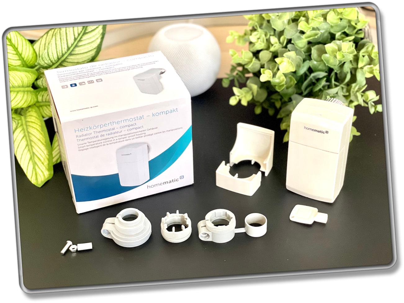

Im Lieferumfang des Homematic IP Heizkörperthermostat Kompakt ist allerhand mit dabei. Gerade die Sicherheitsmaßnahmen wurden bei diesem Thermostat hoch angesetzt. Das findest du alles im Lieferumfang:
  • Homematic IP Heizkörperthermostat Kompakt
  • Demontageschutz
  • Adapter Danfoss (RA, RAV und RAVL)
  • Stützring und Montagematerial
  • Vierkantschlüssel für das Batteriefach
  • 1,5 V LR6/Mignon/AA-Batterien (2x)
  • Bedienungsanleitung
Das ist der Lieferumfang des Homematic IP Kompakt

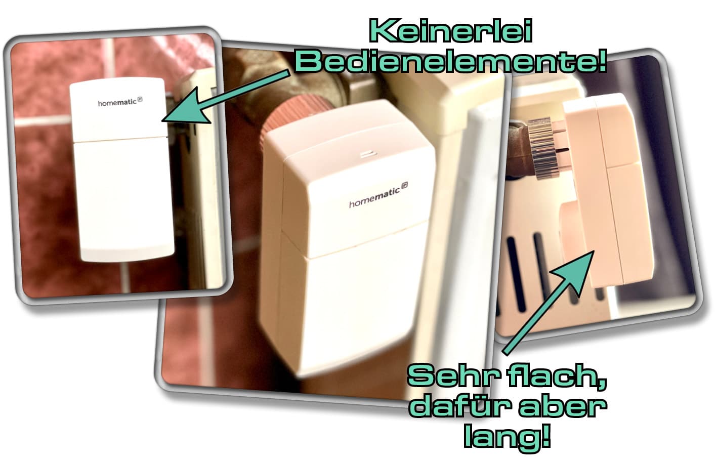

Anfänglich war ich erstaunt von dem Aussehen des Thermostats. Jedoch wusste ich ja, was auf mich zukommt. Das Homematic IP Heizkörperthermostat Kompakt, ist, wie der Name schon sagt, nach vorn weg recht kompakt und mit 4,8 cm eindeutig kurz. Nach unten jedoch verlängert sich das weiße aus Kunststoff bestehende Gehäuse mit 9,8 cm erheblich. Auf dem kompletten Thermostat gibt es keine Möglichkeit für eine manuelle Bedienung.

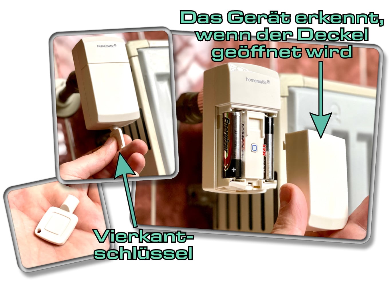

Unterseite | Einfach abschließen
Auf der Unterseite des Thermostats gibt es ein Vierkantloch, das den vorderen Deckel des Thermostats öffnet. Dahinter befinden sich die Batterien und ein Knopf, der für den Verbindungsaufbau vonnöten ist. Mit einem mitgelieferten Vierkantschlüssel lässt sich das Gehäuse leicht öffnen. Wenn man mit Gewalt probiert, dieses zu öffnen, bekommt man das sicherlich auch geöffnet, jedoch erkennt das smarte Thermostat dies und schickt sofort eine Benachrichtigung an die App weiter.
Das Homematic IP Kompakt kann mittels Schlüssel und Alarm sicher verschlossen werden.

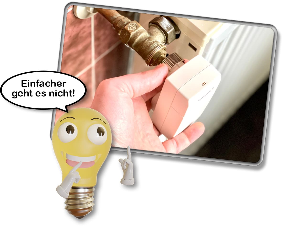

MONTAGE | Ohne Fachmann schnell gemacht

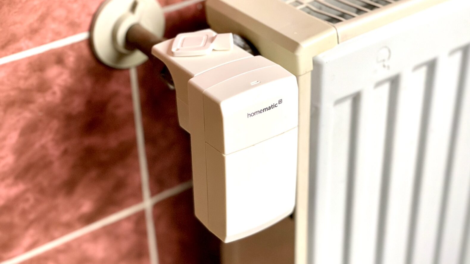

Die Montage stellt sich, dank verschiedener Adapter, als denkbar einfach heraus. Man benötigt keinen Fachmann. In weniger als zwei Minuten hat man es eigenständig am Heizkörper angebracht.
Die Montage des Homematic IP Kompakt stellt sich als denkbar einfach heraus

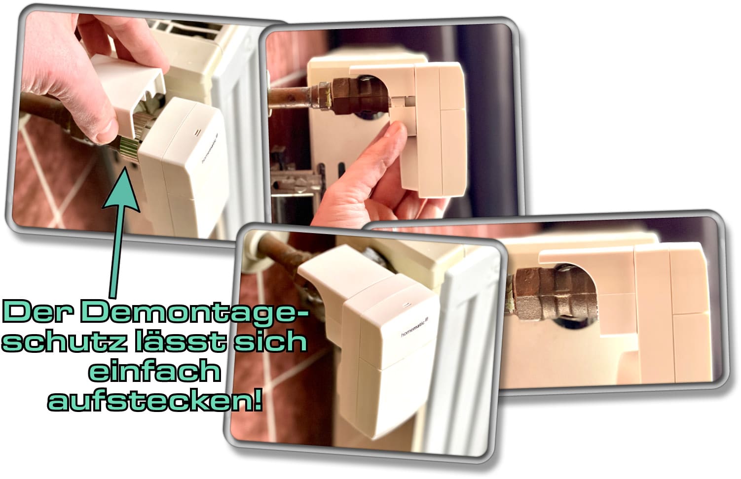

Demontageschutz | Wird über die Überwurfmutter angebracht
Zum Schutz vor Demontage hat der Hersteller einen Demontageschutz beigelegt, der einfach um die metallene Überwurfmutter angebracht wird. Zwar ist auch das mit Gewalt schnell entfernt, bewirkt jedoch, dass man nicht manuell am Gewinde herumfummelt und es komplett aufschrauben muss, um es zu entfernen.
Dem Homematic IP Kompakt wird sogar ein Demontageschutz beigelegt, der das Abschrauben deutlich erschwert.

Schlicht und kurz: Nein! Das Homematic IP Radiator Thermostat Kompakt wurde so entwickelt, dass eine manuelle Steuerung am Gerät nicht möglich ist. Das macht die Einsatzzwecke für das Thermostat vielfältig, schränkt es jedoch in manchen Situationen auch ein. Zum einen kann man nicht aus Versehen etwas an der Temperatur verstellen oder den Boost-Modus aktivieren, zum anderen wird zwingend die dafür notwendige App benötigt.

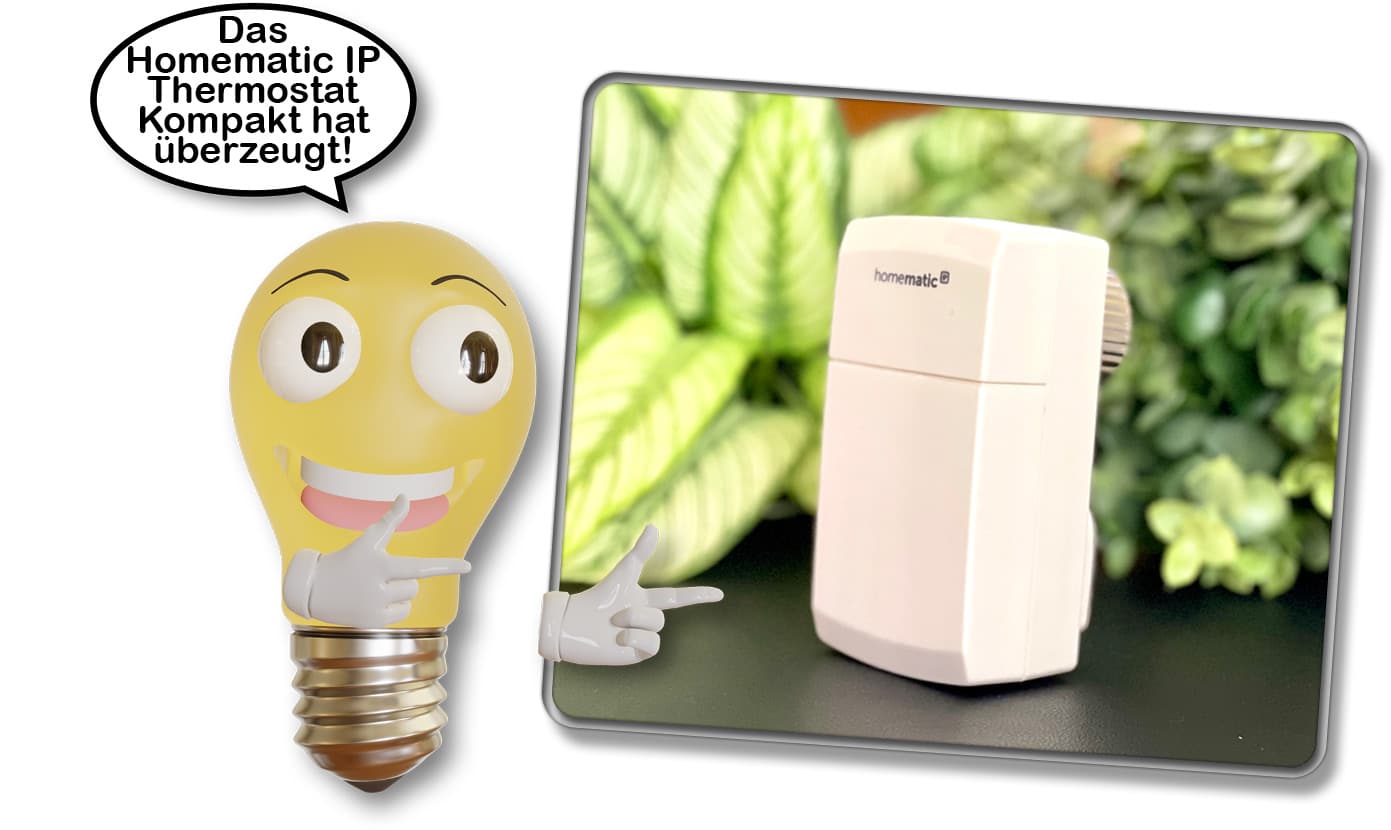

FAZIT | Meine Meinung zum Homematic IP Thermostat Kompakt
Ich bin überzeugt vom Homematic IP Radiator Thermostat Kompakt. Mir gefällt es, wenn ich in meinem Haushalt alles unter Kontrolle habe und mir sicher sein kann, dass niemand irrtümlich an meinen Heizungseinstellungen herumfummelt. In einem Haushalt mit Kindern, bei montiertem Thermostat im Kinderzimmer, hat man die absolute Kontrolle. Auch der Einsatz in Arztpraxen oder vielleicht in Schulen ist die geeignete Umgebung für dieses Thermostat. Der Montageschutz hilft dabei, dass niemand das Thermostat abdreht und die Push-Benachrichtigung bei Manipulation zeigt sofort, wenn irgendetwas nicht mit dem Thermostat stimmt.
Das Homematic IP Thermostat Kompakt ist ein wirklich praktisches Gerät
Ein weiterer toller Punkt ist zudem auch die smarte App-Anbindung und der Funktionsumfang, der mir mit diesem Gerät geboten wird. Ich kann das Homematic IP Heizkörperthermostat Kompakt jedem empfehlen, der sich vorher genau überlegt hat, wo er dieses Thermostat einsetzt möchte und der sich im Klaren ist, dass dieses Thermostat nicht von Hand bedient werden kann.
