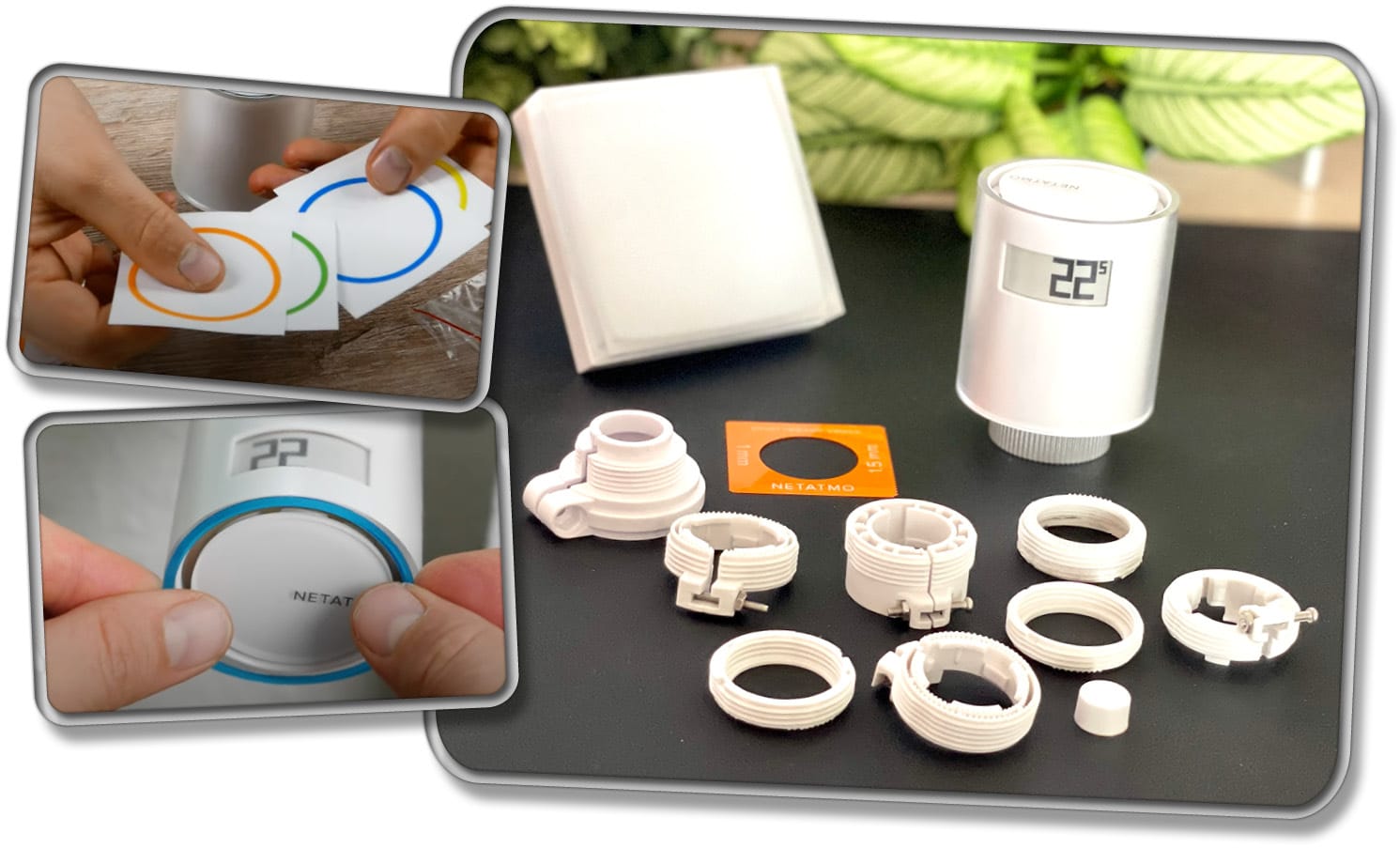

Geliefert wird das Netatmo Heizkörperthermostat mit diversem Papierkram und einer großen Anzahl an Adaptern. Damit ist das Gerät an 90 Prozent aller Heizkörper montierbar. Ebenfalls im Lieferumfang mit dabei, sind verschiedenfarbige Aufkleber-Ringe, mit denen man das Thermostat farblich individualisieren kann.
Das ist der Lieferumfang des Netatmo Thermostats

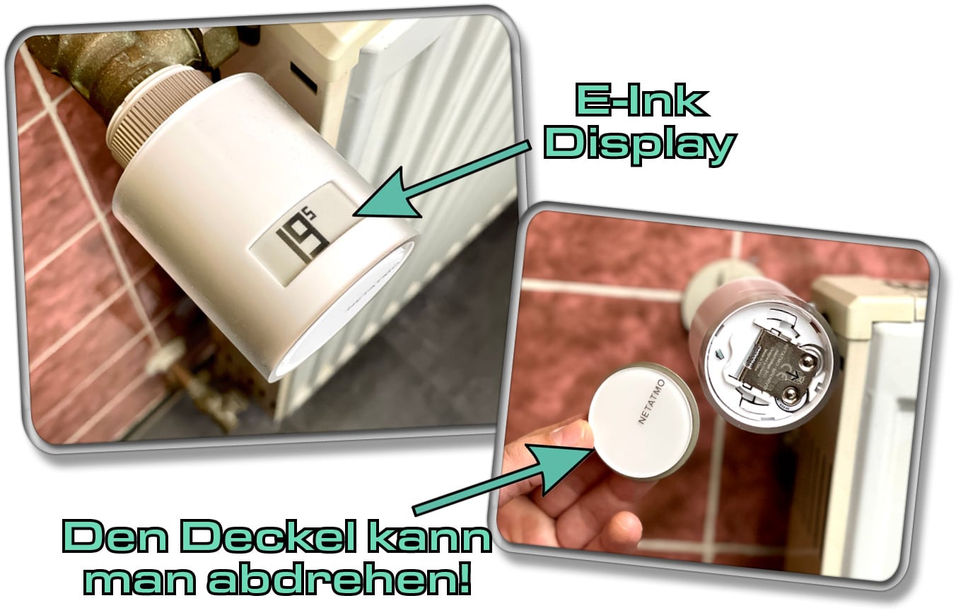

Das Thermostat ist sicherlich eines der schönsten auf dem Markt. Eine Hülle aus transluzentem Kunststoffglas, verbirgt das Innenleben des Geräts. Auf der Oberseite befindet sich ein E-Ink-Display, dass dir im installierten Zustand immer die Raumtemperatur anzeigt. Auf der Front ist ein unscheinbarer Deckel angebracht, der mit etwas Druck und einer Drehung abgenommen werden kann. Darunter befindet sich das Batteriefach.

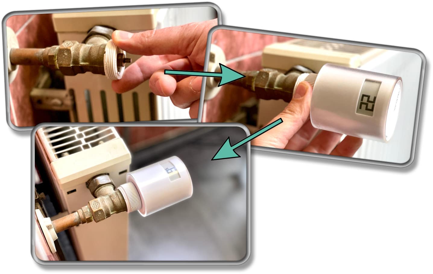

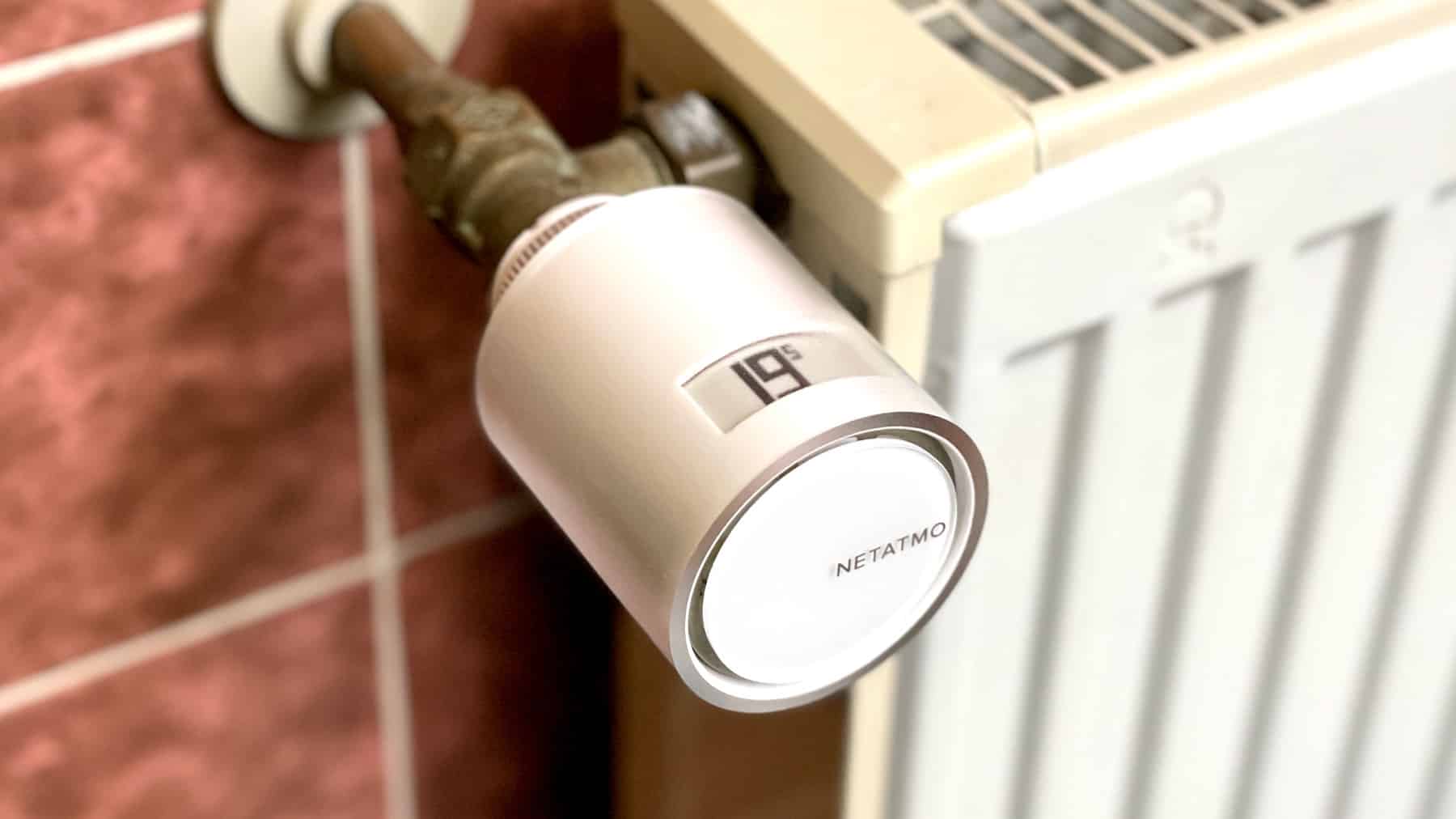

Tatsächlich hat sich herausgestellt, dass das Netatmo Thermostat nicht ohne Adapter an meinen Heizkörper angebracht werden kann. Die Überwurfmutter ist deutlich größer als bei gängigen anderen Thermostaten, jedoch sind genügend Adapter dabei, um dieses Problem zu lösen.
So kinderleicht montiert man das Netatmo Thermostat
Die Installation sollte erst nach dem Installieren der App und das Einbinden des Hubs erfolgen und stellte sich im Test als kinderleicht heraus. Einfach passenden Adapter aufdrehen und die metallene Überwurfmutter auf den Adapter drehen. Fertig.

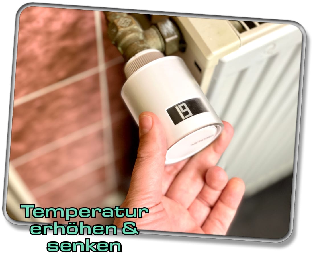

Die manuelle Bedienung ist, im Gegensatz zur App-Steuerung, ziemlich eingeschränkt und dennoch ausreichend. Mit einer sanften Neigung zur Seite kannst du die Soll-Temperatur in 0,5-Grad-Schritten entweder erhöhen oder senken. Ein manueller Boost-Modus ist ebenfalls einstellbar. Das war es dann auch schon. Alles Weitere stellst du in der App ein.
So steuert man das Netatmo Thermostat manuell

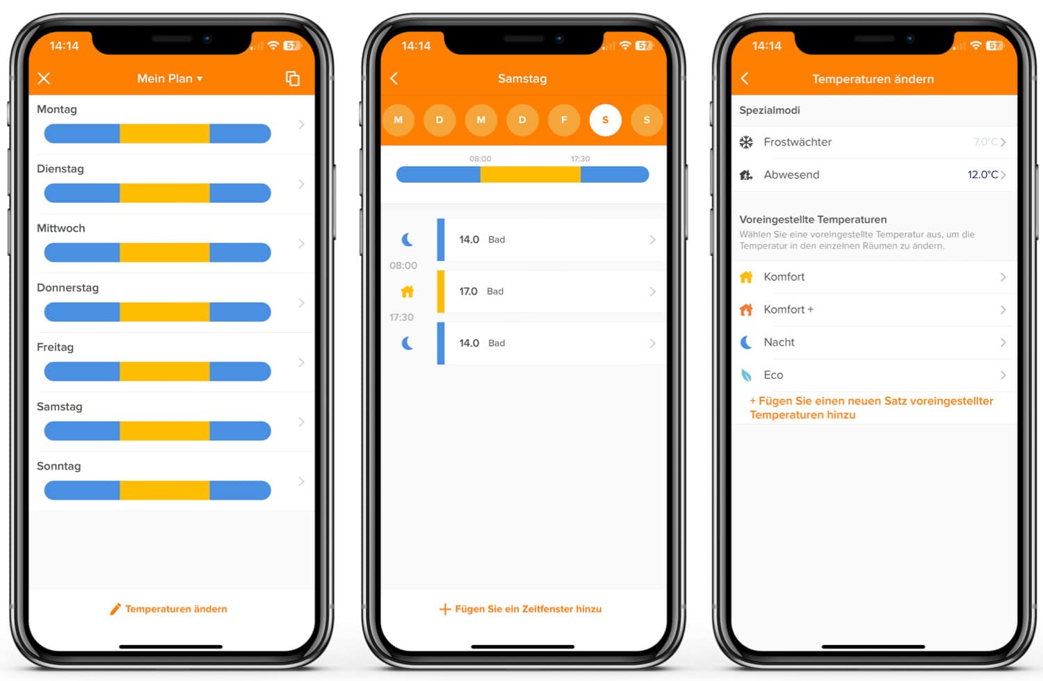

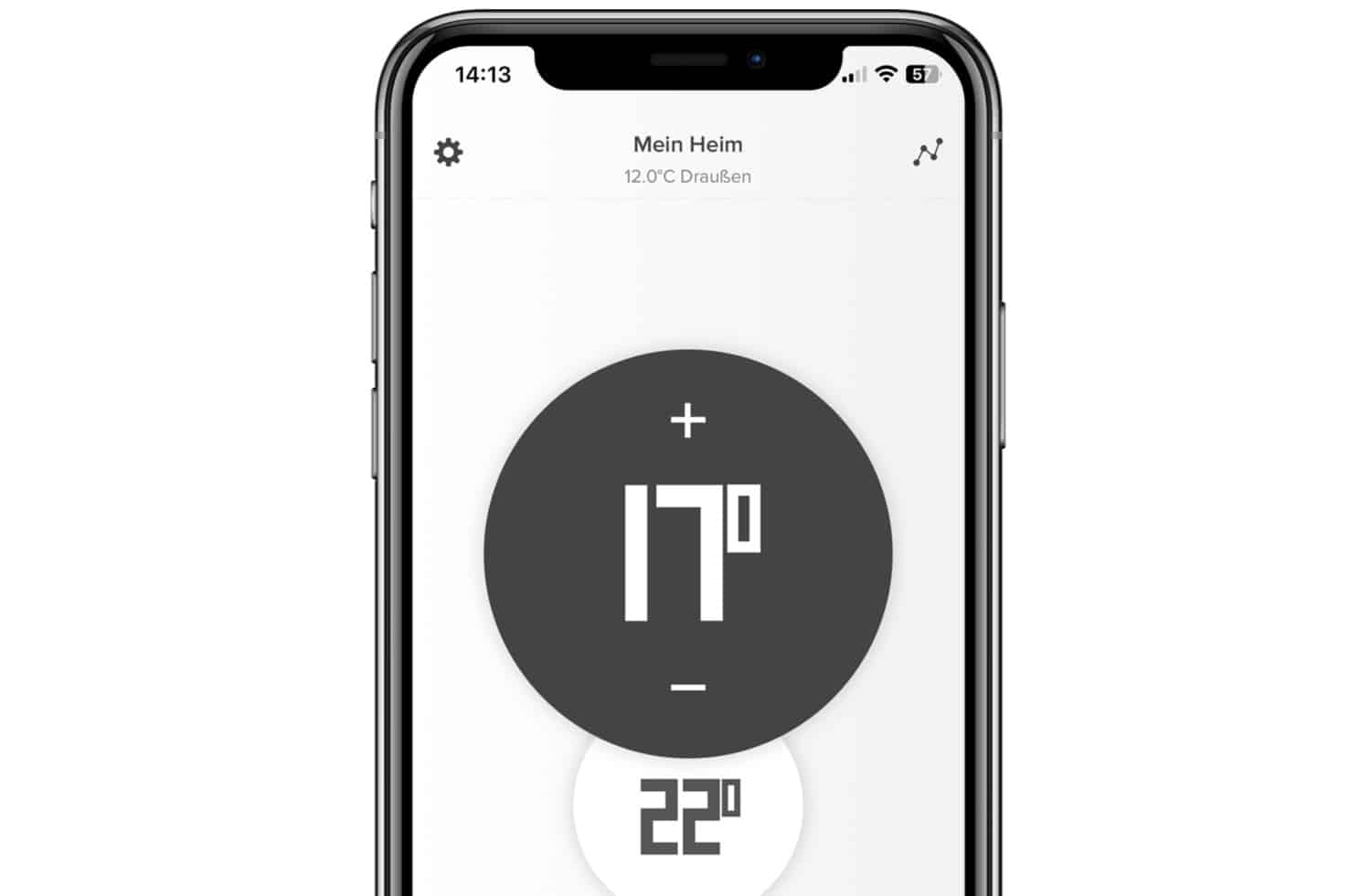

Um das Netatmo Heizkörperthermostat mit dem Hub zu verbinden und um den vollen Funktionsumfang genießen zu können, ist eine App-Anbindung unerlässlich. Die App bietet dir eine Vielzahl an Funktonen, die genutzt werden können. Sobald du Hub und App eingerichtet hast, führt dich eine Schritt-für-Schritt-Anleitung durch die Installation deines Thermostats. Ist das Thermostat ordnungsgemäß installiert und im Anschluss kalibriert, dann kommst du auf eine Startseite, die dir die Soll- und Ist-Temperatur anzeigt.
Wir schauen uns die App des Netatmo Thermostat an
Mit einem Klick auf das Plus oder Minus kannst du die Temperatur erhöhen oder senken. Schnelltasten für den Frostschutz-Modus und Away-Modus sind am unteren Bildschirm klickbar. Mit einem Klick auf Komfort wird dir dein individuell einstellbarer Zeitplan angezeigt.
Netatmo Thermostat - App - Zeitlinien
Zeitplan
Damit du dich um nichts mehr kümmern musst, kannst du einen automatischen Zeitplan erstellen. In diesem kannst du für jeden Tag die passende Temperatur zu einer beliebigen Uhrzeit einstellen. Einzelne Zeitfenster für zwischendrin sind ebenfalls erstellbar. Auch kannst du einen Zeitplan kopieren und für andere Tage anwenden.
Netatmo Thermostat - App - Zeitplan
Einstellmöglichkeiten

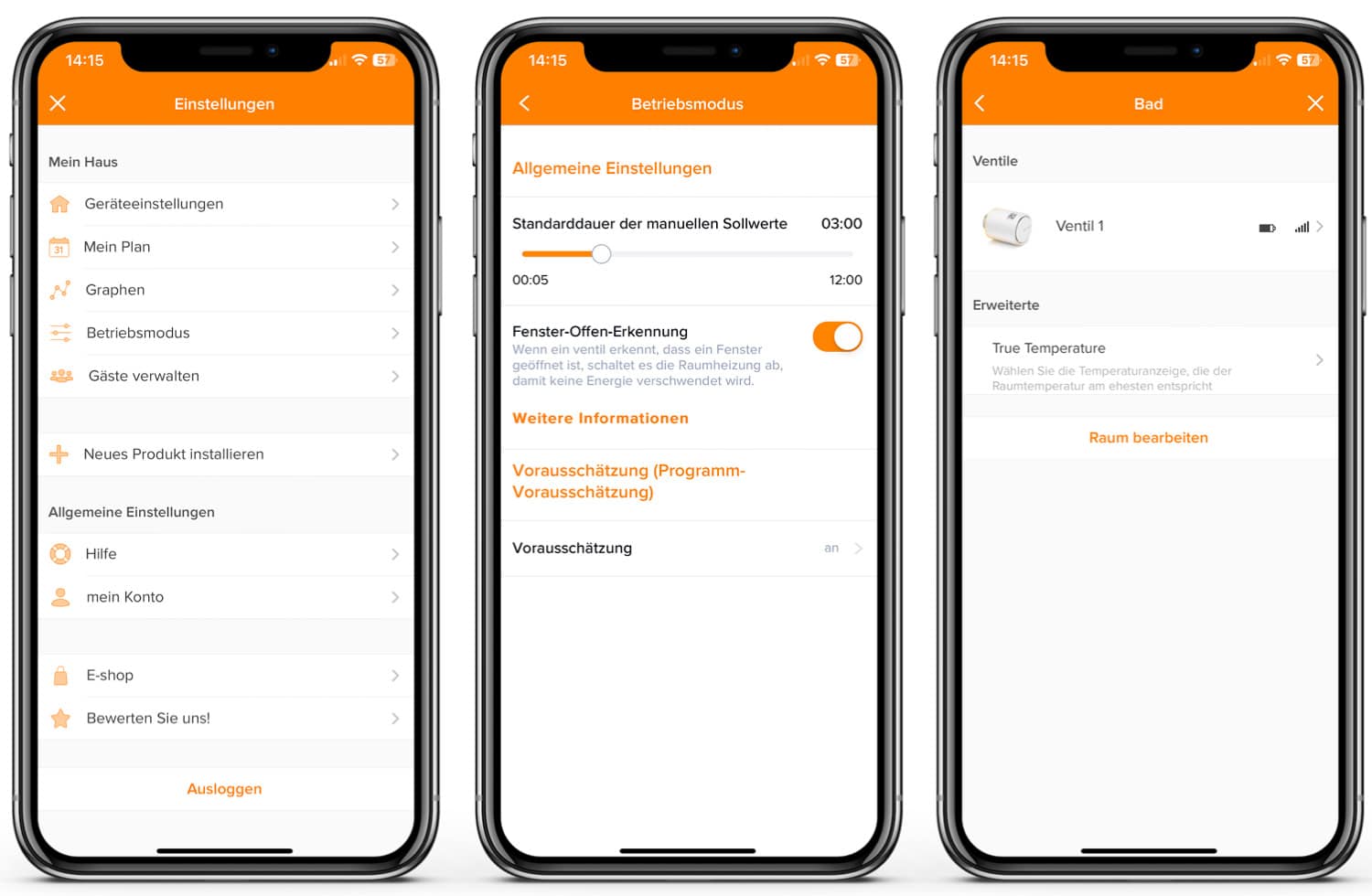

In den Einstellungen warten zahlreiche Funktionen auf dich. Zum einen kannst du unter Geräteeinstellungen alle deine Thermostate ansehen und konfigurieren, zum anderen kannst du einen Zeitplan einsehen oder den Betriebsmodus für mehrere Stunden einstellen.
Netatmo Thermostat - App - Einstellungen

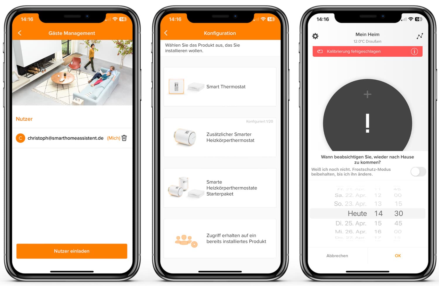

Gäste verwalten
Du kannst dein Thermostat natürlich auch mit anderen Netatmo-Konten teilen. So können verschiedene Personen in einem Haushalt darauf zugreifen. Ebenso steht dir eine Einbindungshilfe neuer Netatmo-Geräte zur Seite.
Netatmo Thermostat - App - Geräteverwaltung
