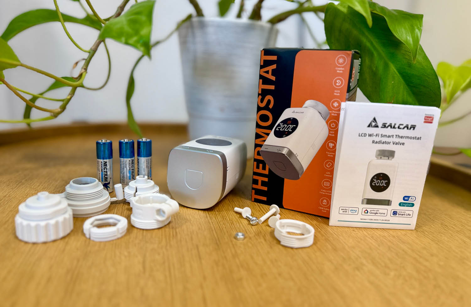

Im Lieferumfang des SALCAR TRV801W ist das Heizkörperthermostat selbst, verschiedene Adapter für diverse Heizkörper, ein Batteriepaket und Anleitungen in unterschiedlichen Sprachen. Somit ist alles dabei, um das Heizkörperthermostat einzubauen und direkt in Betrieb zu nehmen.

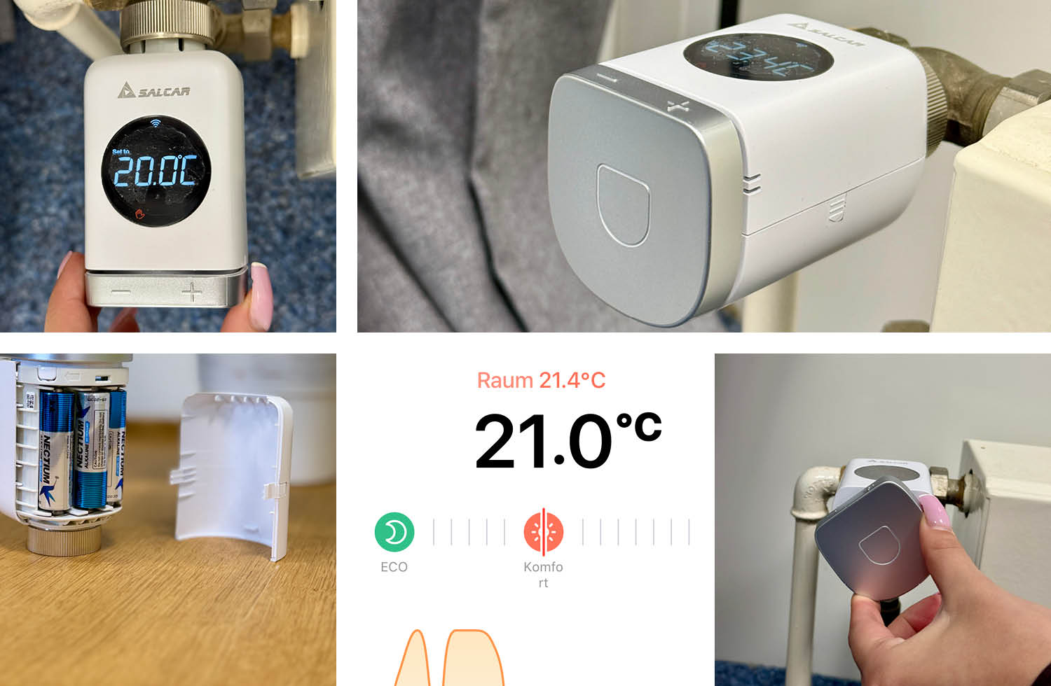

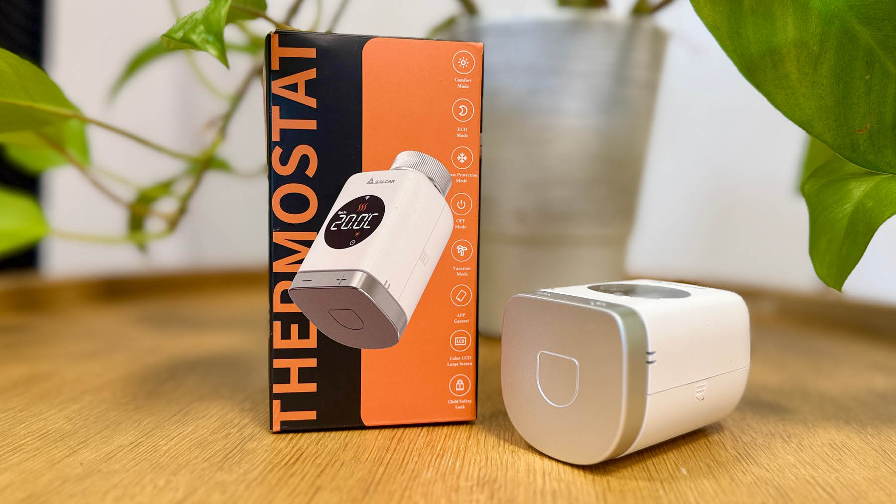

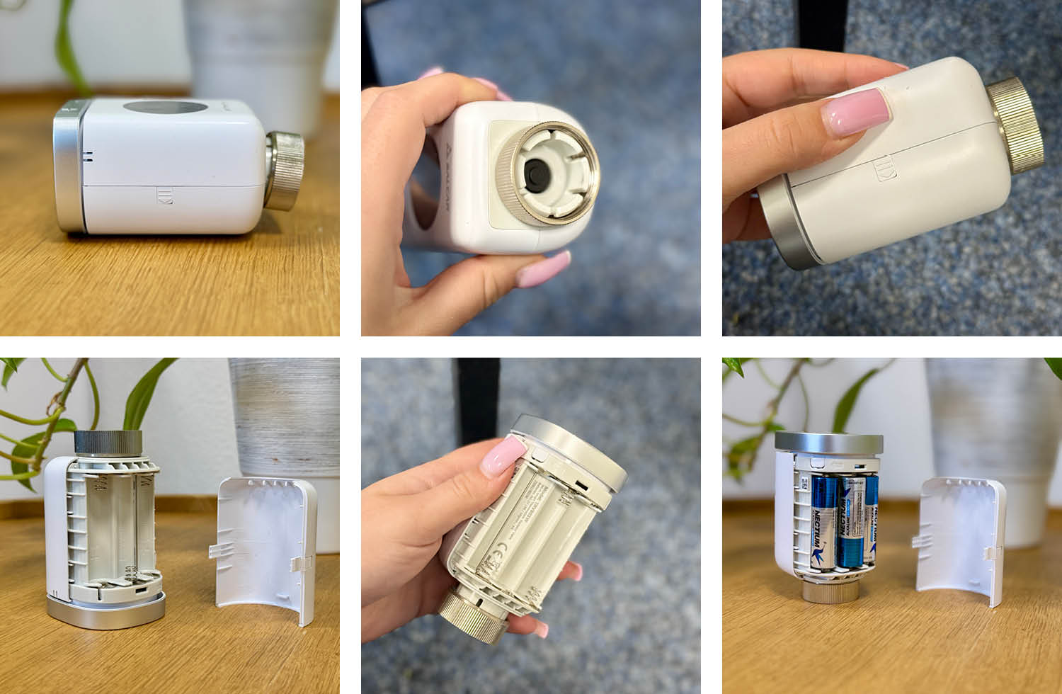

Das Design des SALCAR TRV801W ist dem Heizkörperthermostat von Bosch sehr ähnlich. Das Thermostat ist klassisch weiß und die Vorderseite ist in einem silber gefärbt. Das Bedienelement an der Vorderseite kann durch ein Neigen nach rechts bzw. links bedient werden. Hierbei erhält man aber kein haptisches Feedback. Das LED-Display an der Oberseite ist rund und zeigt klar die ausgewählte Temperatur an. An der Unterseite ist eine Abdeckung, in der die drei Batterien eingesetzt werden müssen. An der Rückseite des Heizkörperthermostates findet man die Überwurfmutter, mit der man das Thermostat befestigt. Qualitativ ist das SALCAR TRV801W in Ordnung und weist keine Besonderheiten auf.

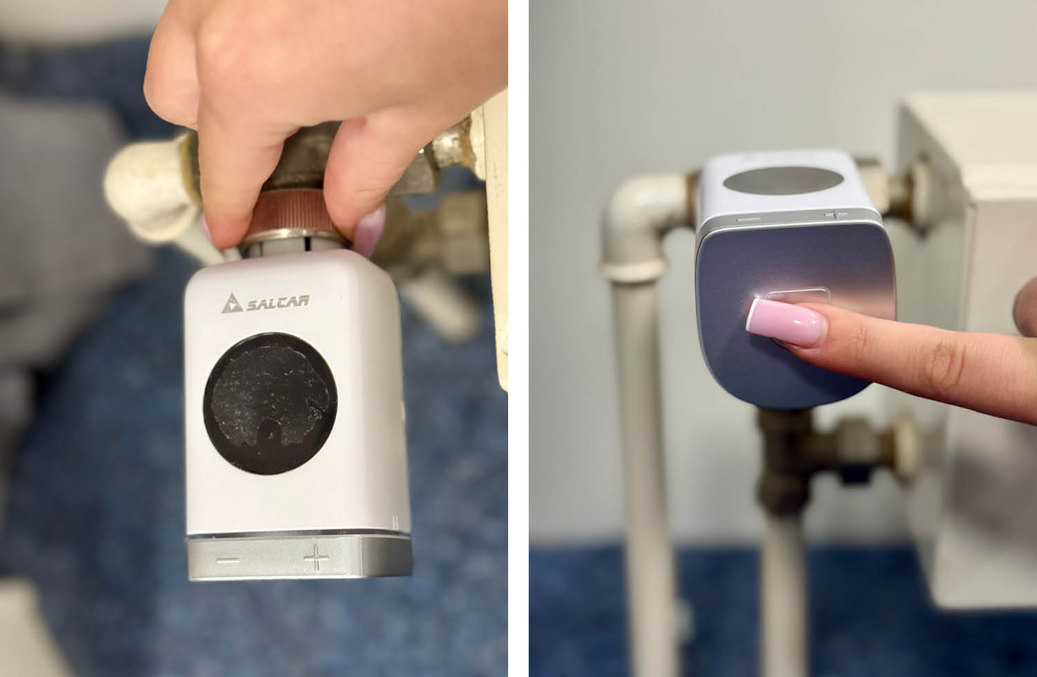

Die Installation ist sehr einfach gestaltet. Je nachdem, was für eine Heizung hat, muss man einen der beiliegenden Adapter nutzen. In unserem Fall ist es ohne Adapter möglich. Zunächst muss das alte Heizkörperthermostat abmontiert werden. Anschließend kann das smarte Heizkörperthermostat angebracht werden. Sobald das Heizkörperthermostat befestigt ist, kann die Kalibrierung starten. Dafür muss die Taste an der Vorderseite betätigt werden. Sie stellt sicher, dass das Thermostat den Ventilweg korrekt erkennt und später präzise regeln kann. Abschließend kann das Gerät in einer der ausgewählten Apps hinzugefügt werden. Dafür kann entweder die Tuya- oder die SmartLife-App genutzt werden.

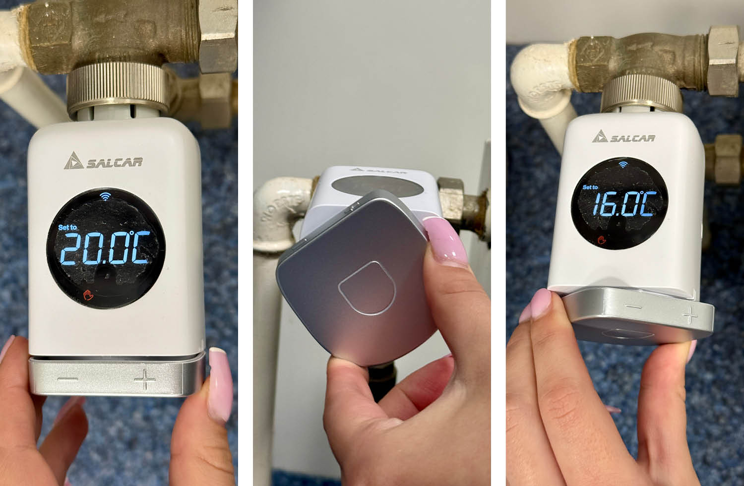

Die Bedienung des SALCAR TRV801W ist sehr einfach und intuitiv zu verstehen. Um die Temperatur am Gerät zu verändern, muss der silberne Button an der Front einfach nach rechts geneigt werden, um die Temperatur zu erhöhen, und nach links, um die Temperatur zu vermindern. Die Temperatur kann in 0,5-Grad-Schritten verstellt werden oder, wenn die Taste länger gehalten wird, auf die maximale bzw. niedrigste Stufe. Während der Bedienung erhält man kein haptisches Feedback, was ich persönlich etwas schade finde. Die Temperatur kann auf dem runden Display abgelesen werden. Dies erfolgt ohne Verzögerung und die veränderte Temperatur kann direkt auf dem Bildschirm abgelesen werden. Negativ fällt hier die Lautstärke, während der Bedienung auf. In Räumen, in denen Ruhe gewünscht ist, beispielsweise im Schlafzimmer, könnte es als störend empfunden werden.

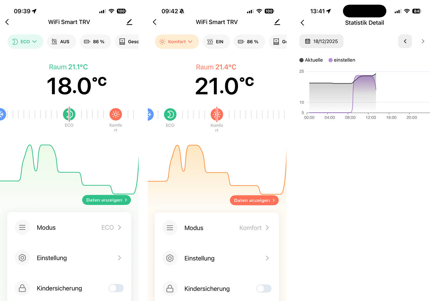

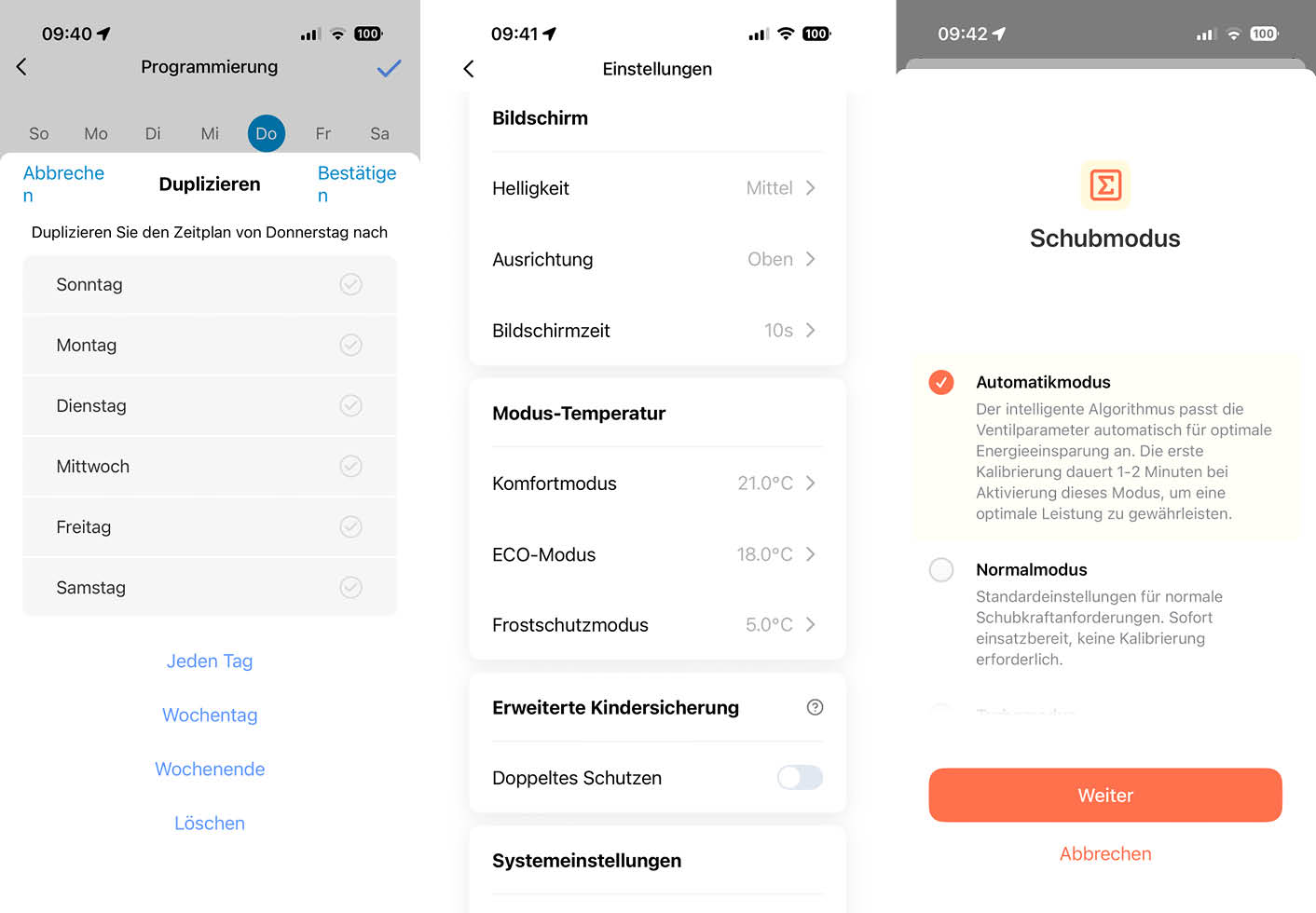

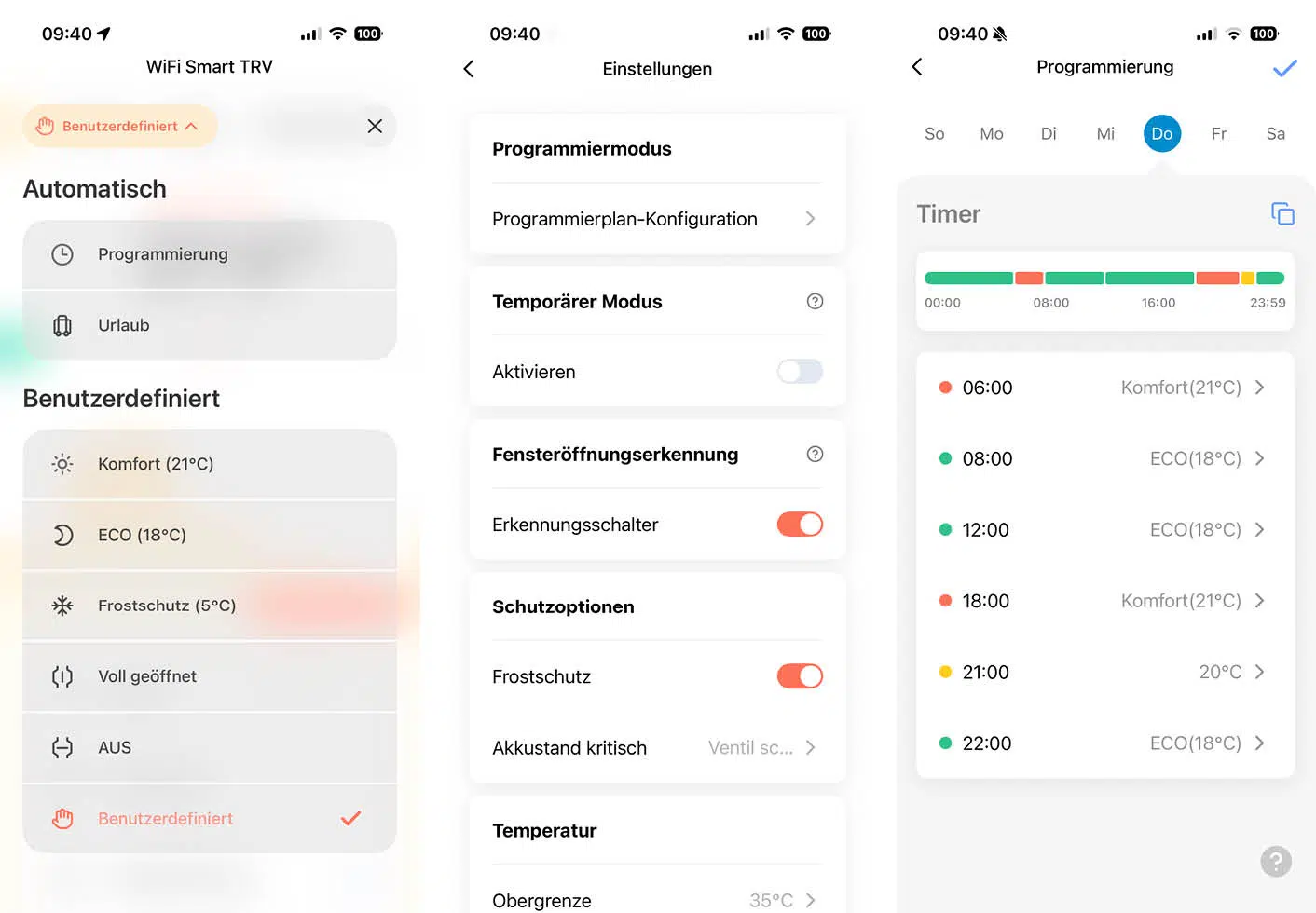

Der Startbildschirm ist sehr geordnet und übersichtlich gestaltet. Zu sehen sind zwei Temperaturen: Die Raum-Temperatur ist die vom Thermostat gemessene Temperatur und wird oben in Rot angezeigt. Die untere und größere Zahl in Schwarz beschreibt die eingestellte Temperatur des Thermostats. Die Temperatur kann ganz einfach durch Swipen verändert werden. Auf dem Startbildschirm können zudem die Modi eingestellt werden, die Kindersicherung aktiviert werden oder in die Haupteinstellung gelangen.

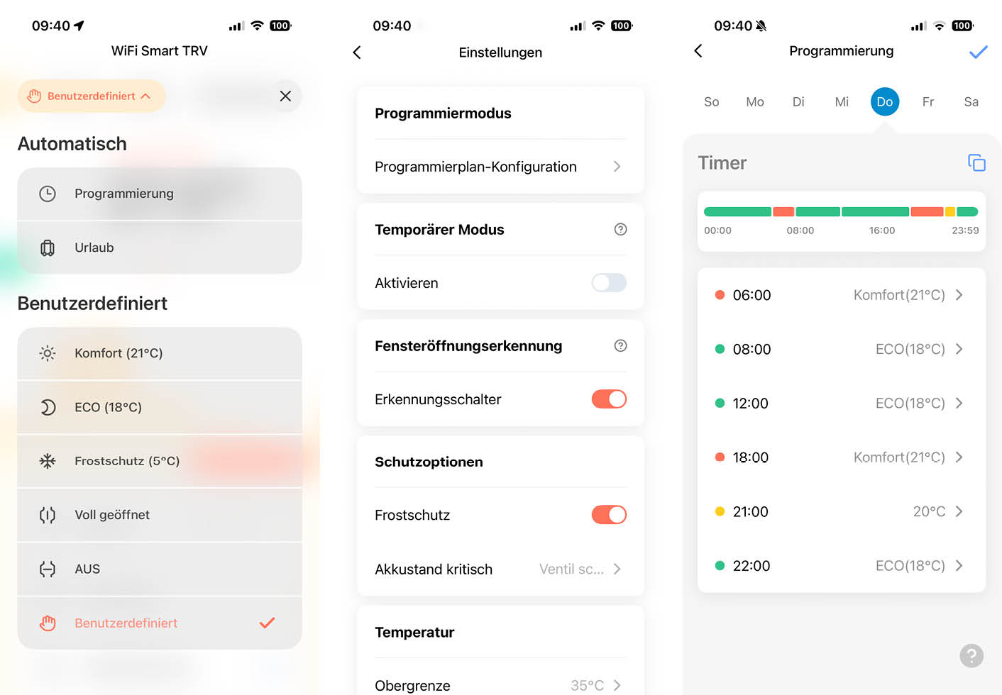

Unter dem Punkt Modus findet man verschiedene voreingestellte Modi. Dazu gehören etwa Urlaub, Komfort und ECO. Diese Modi können dort individuell ausgewählt werden. Natürlich gibt es aber auch den benutzerdefinierten Modus. In den weiteren Einstellungen findet man viele individuelle Einstellungsmöglichkeiten. Im Programmiermodus kann man seinen persönlichen Zeitplan einstellen. Dafür muss eine Startzeit und anschließend einer der verschiedenen Modi ausgewählt werden. Dies kann man für den gesamten Tag machen und bei Bedarf, kann dieser auch auf verschiedene Tage kopiert und übernommen werden.
Andere Einstellungen sind die Fensteröffnungserkennung, der Frostschutz oder spezielle Einstellungen zur Temperatur. Auch kann eingestellt werden, wie hell der Bildschirm auf dem Heizkörperthermostat ist oder wie das Display ausgerichtet sein soll. Interessant ist hier auch die erweiterte Kindersicherung, welche den maximalen Schutz am SALCAR TRV801W hervorbringen soll.
