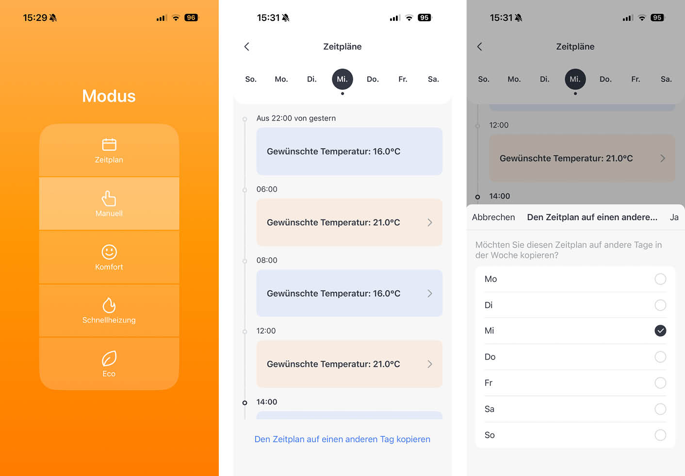

  • Eingeschränkte Zeitplan-Bearbeitung

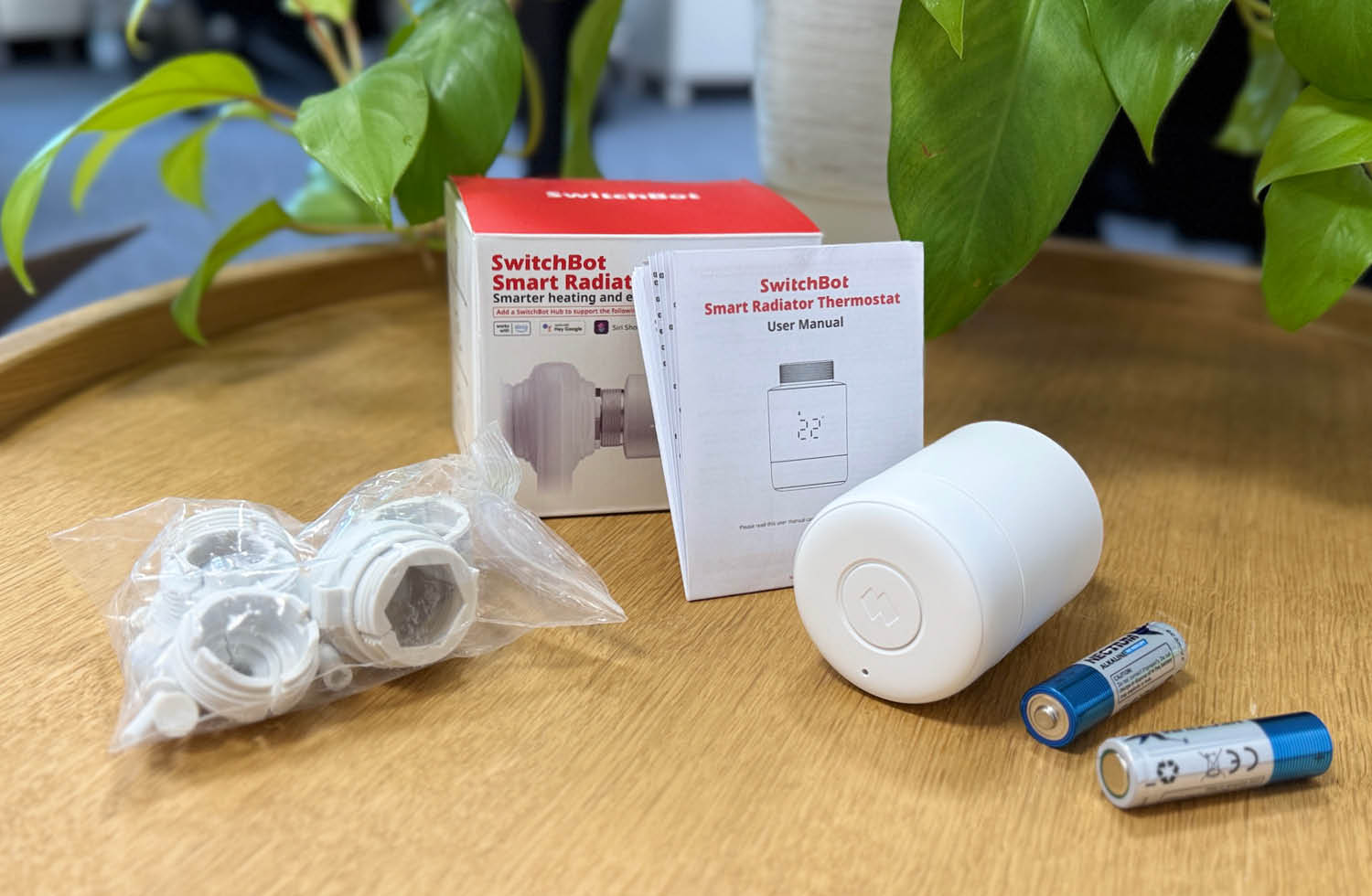

LIEFERUMFANG | Das ist dabei
Der Lieferumfang ist übersichtlich, aber vollständig. Im Karton befinden sich das Thermostat selbst, zwei passende Batterien sowie verschiedene Adapter für unterschiedliche Heizkörperventile. Eine Anleitung führt Schritt für Schritt durch die Installation. Alles ist sauber verpackt und direkt einsatzbereit, ganz im Sinne eines Einsteigerprodukts.

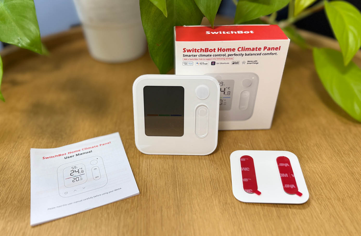

Auch der Lieferumfang des Home Climate Panels ist kompakt, aber vollständig. Im Karton befinden sich das Panel selbst, eine selbstklebende Montageplatte zur einfachen Wandbefestigung sowie eine kurze Anleitung zur Einrichtung und Inbetriebnahme.

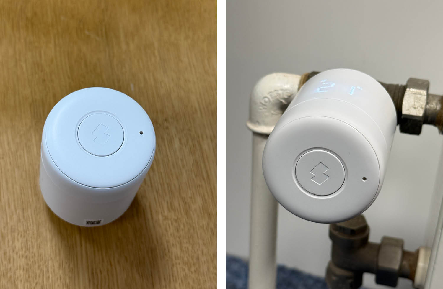

Optisch erinnert das SwitchBot Thermostat stark an Modelle von tado°, schlicht, weiß und kompakt. Mit einem Durchmesser von nur 5 cm und einer Länge von etwa 6 cm gehört es zu den kleinsten smarten Heizkörperreglern auf dem Markt. Die Bauweise ist solide, die Verarbeitung ordentlich. Das drehbare Gehäuse gibt beim Verstellen ein leichtes Klicken von sich, was für ein angenehmes haptisches Feedback sorgt.

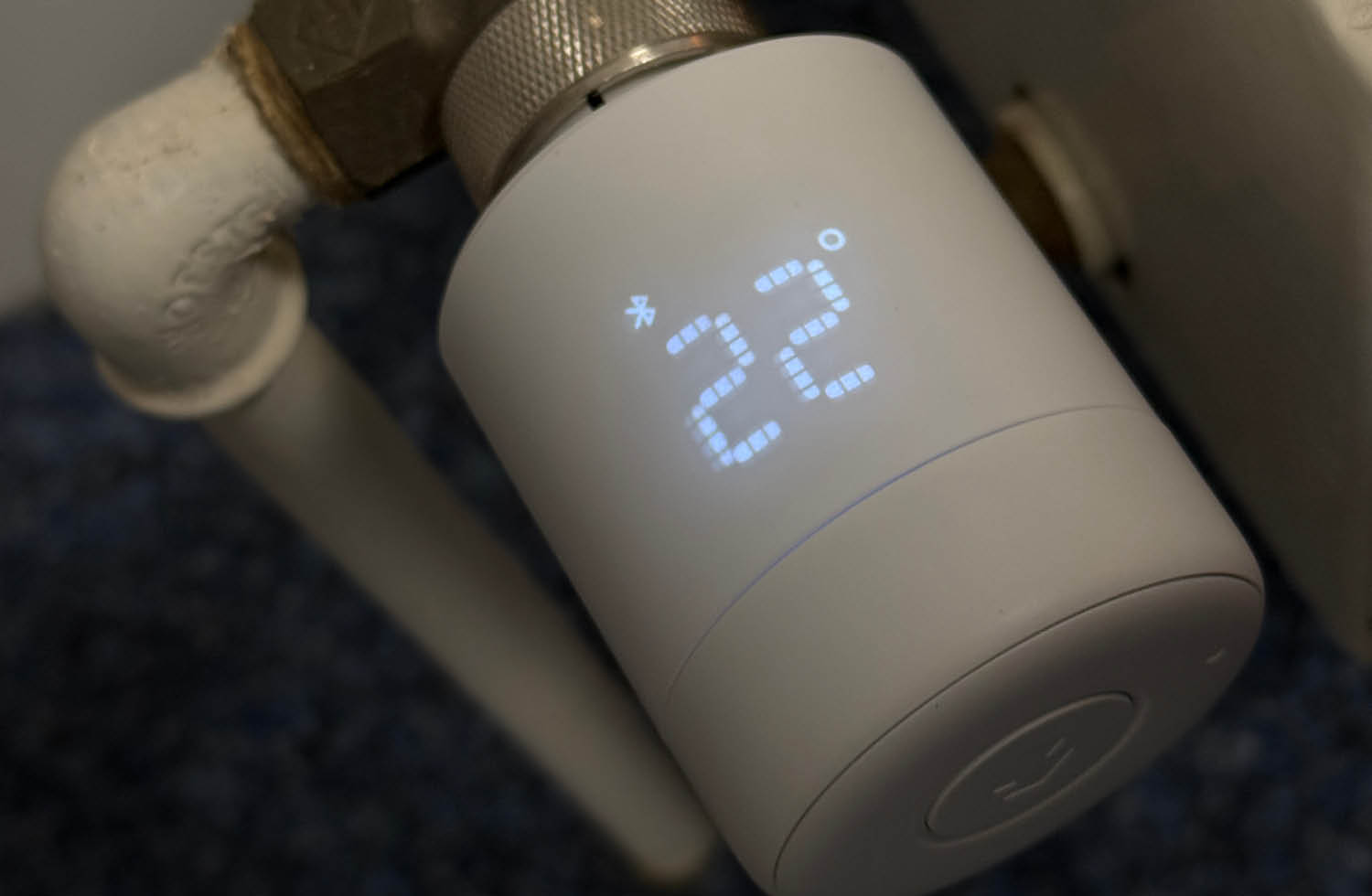

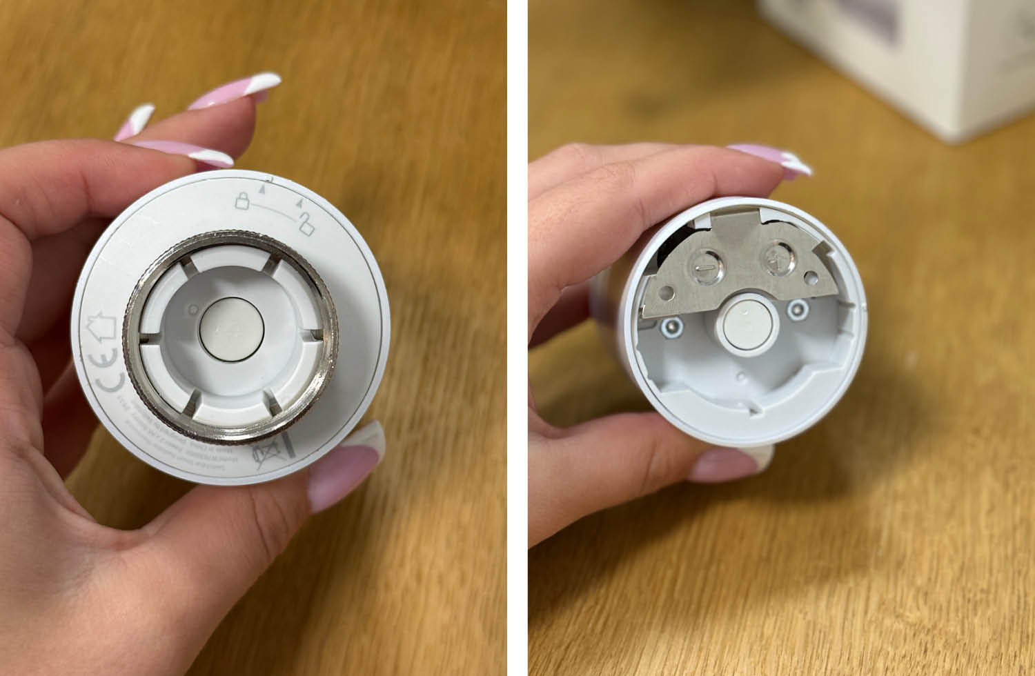

Auf der Oberseite befindet sich ein beleuchtetes Display, das die aktuelle Temperatur anzeigt. Die Rückseite ist mit einer stabilen Überwurfmutter ausgestattet, die die Montage erleichtert. Unter der abnehmbaren Frontabdeckung befinden sich die Batterien, die laut Hersteller rund 10 Monate halten.

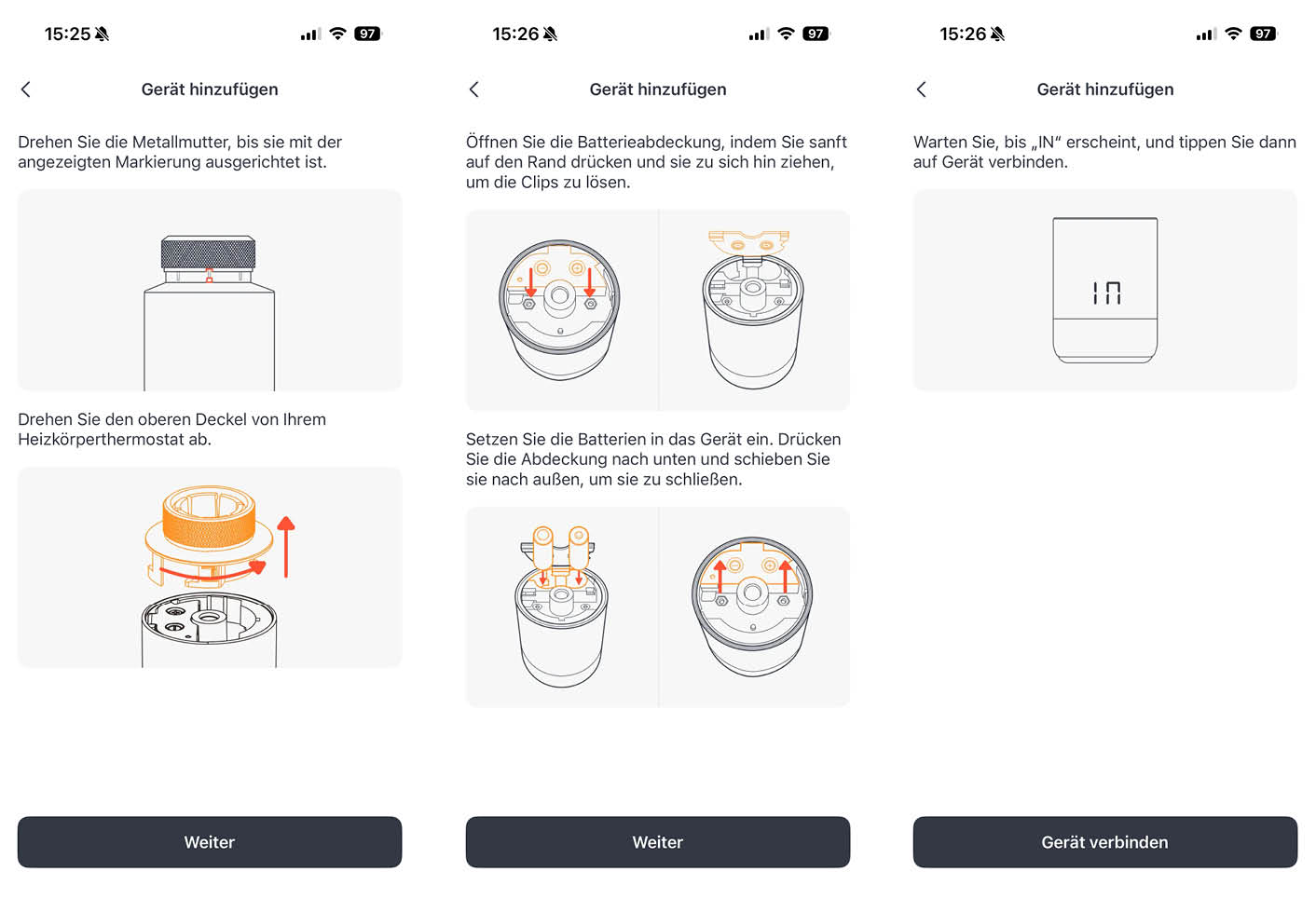

Die Installation ist unkompliziert und in wenigen Minuten erledigt. Zunächst wird das alte Thermostat abgeschraubt, dann kann der Adapter bei Bedarf angebracht und das SwitchBot-Thermostat aufgeschraubt. Anschließend erfolgt die Einrichtung über die SwitchBot-App, wo das Gerät hinzugefügt und automatisch kalibriert wird. Der Prozess ist klar geführt, visuell erklärt und daher auch für Einsteiger problemlos umsetzbar.

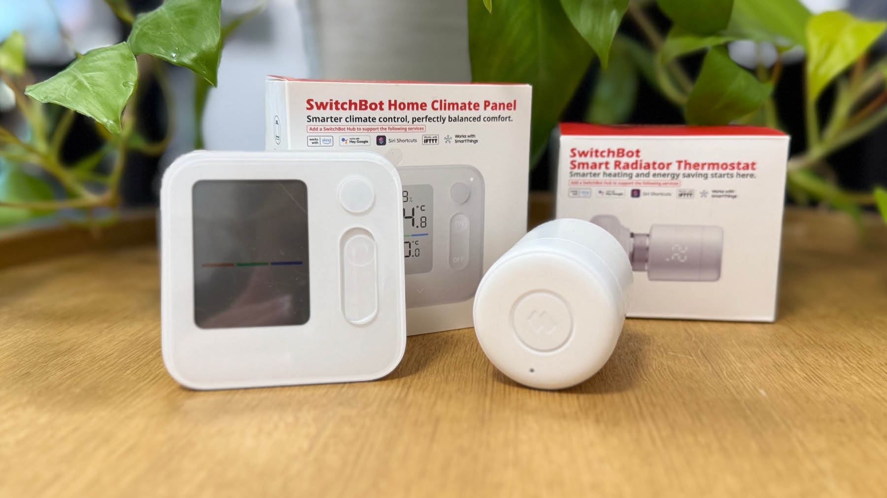

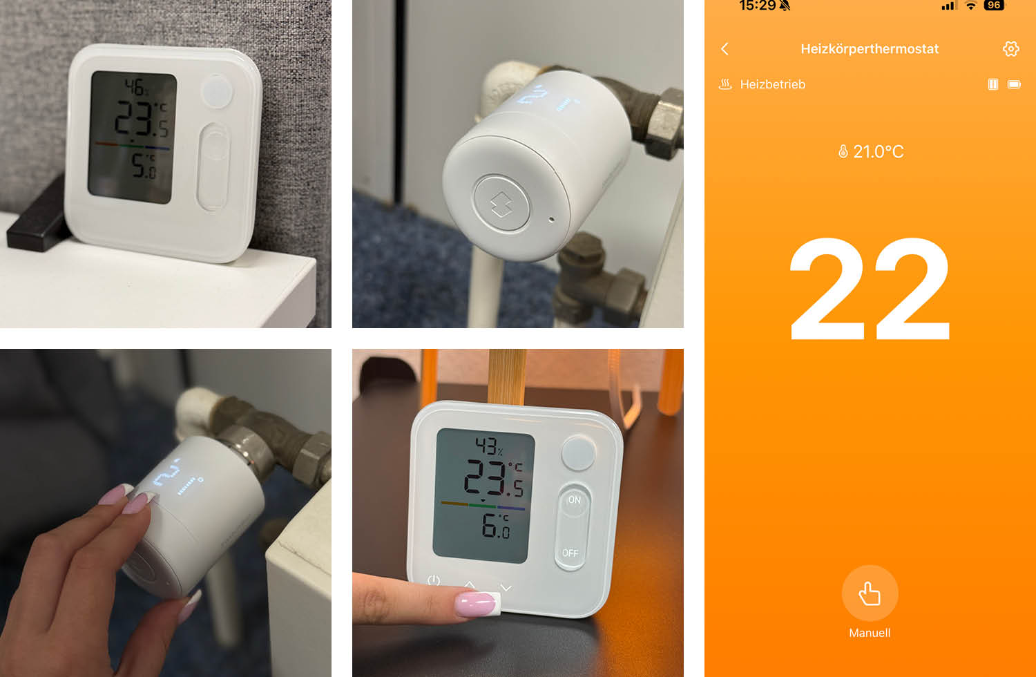

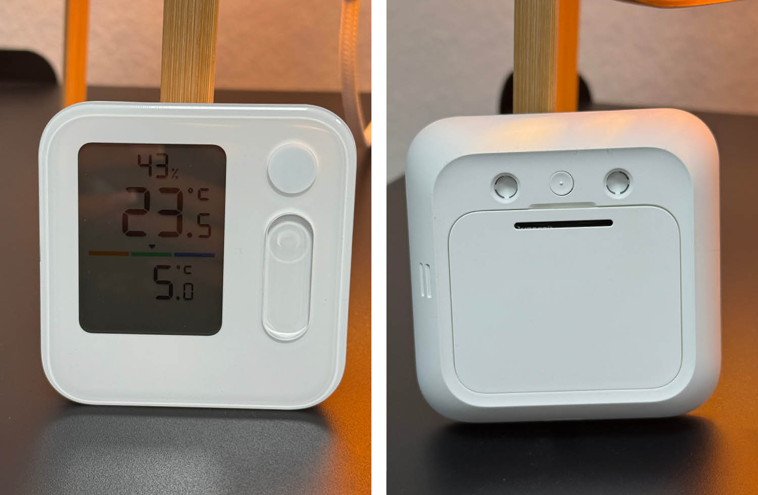

Das SwitchBot Home Climate Panel ist eine ideale Erweiterung. Es zeigt nicht nur Temperatur und Luftfeuchtigkeit an, sondern auch Bewegungen und Helligkeit im Raum. Dadurch lassen sich Automationen erstellen, die beispielsweise die Heizung abschalten, wenn niemand im Raum ist. Besonders praktisch: Bis zu fünf Geräte können mit einem Panel gekoppelt werden. Zudem lässt sich das Thermostat mit Klimaanlagen kombinieren, um das Raumklima noch effizienter zu regulieren.

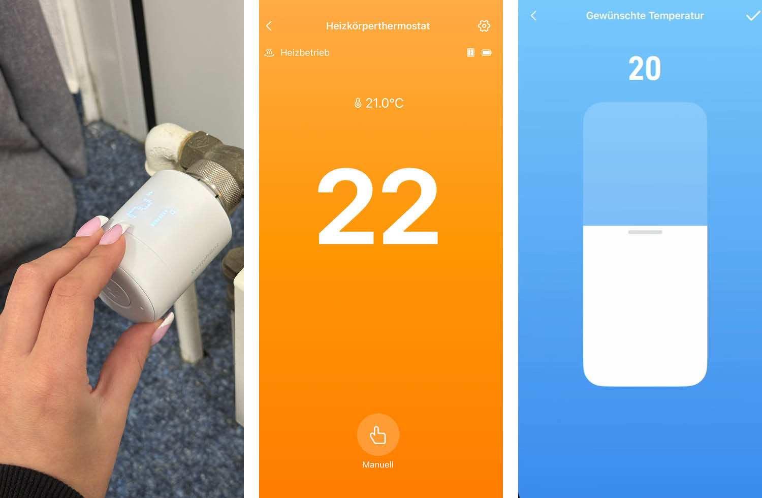

Das Thermostat lässt sich sowohl manuell als auch über die App bedienen.
Manuell erfolgt die Steuerung über den Drehmechanismus und eine Taste an der Front, mit der das Gerät aktiviert oder in den Installationsmodus versetzt werden kann.
In der SwitchBot-App ist die Oberfläche übersichtlich gestaltet:
  • Die große Zahl zeigt die eingestellte Zieltemperatur,
  • die kleine Zahl die gemessene Raumtemperatur.
    Ein Schieberegler erlaubt eine schnelle Temperatureinstellung zwischen 5 °C und 35 °C.

Das SwitchBot Smart Radiator Thermostat bietet mehrere Betriebsmodi, die eine flexible und energieeffiziente Heizungssteuerung ermöglichen. Im Manuell-Modus lässt sich die Temperatur direkt am Gerät einstellen, ideal für schnelle Anpassungen ohne App. Der Zeitplan-Modus ermöglicht es, individuelle Heizzeiten für jeden Wochentag festzulegen. So kann die Heizung automatisch an den Tagesrhythmus angepasst werden. Für eine effiziente Nutzung der Heizenergie stehen der Komfort- und der Eco-Modus zur Verfügung, die die Raumtemperatur je nach Bedarf anpassen und Energie sparen. Zusätzlich gibt es eine Schnellheizfunktion (Boost), die den Heizkörper auf Knopfdruck kurzfristig vollständig öffnet, um Räume besonders schnell auf die gewünschte Temperatur zu bringen.

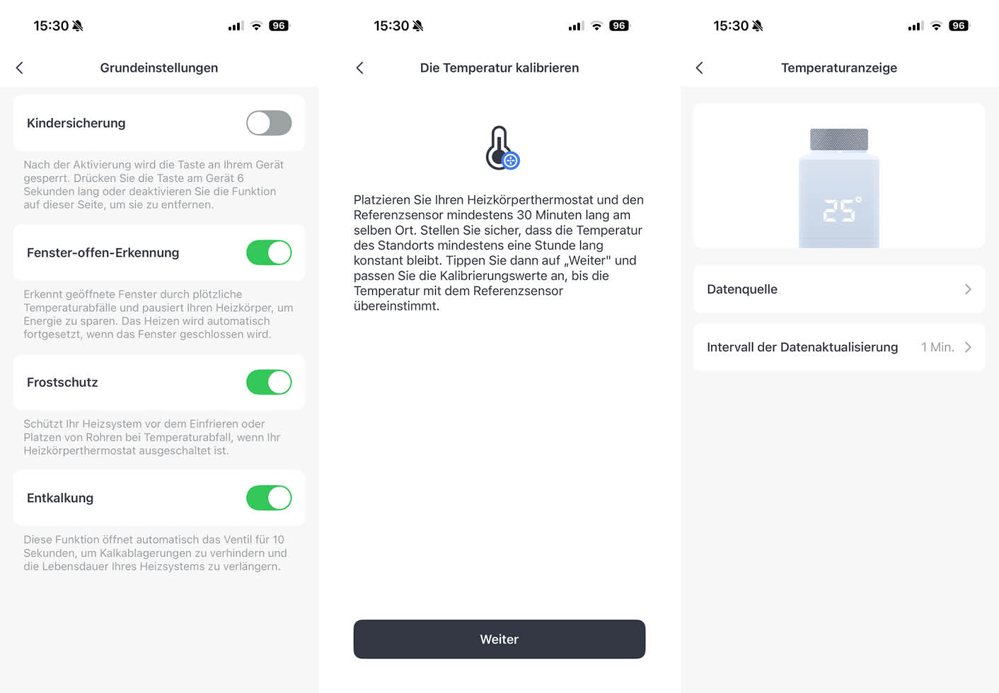

Neben den verschiedenen Heizmodi bietet das SwitchBot Smart Radiator Thermostat eine Reihe zusätzlicher Funktionen, die den Komfort und die Effizienz im Alltag erhöhen. Eine Kindersicherung verhindert ungewollte Änderungen der Temperatureinstellungen, während die Fenster-offen-Erkennung automatisch reagiert, sobald ein plötzlicher Temperaturabfall festgestellt wird. In Verbindung mit einem optionalen Fensterkontakt arbeitet diese Funktion noch präziser und hilft, Energieverluste zu vermeiden. Der integrierte Frostschutzmodus schützt die Heizung vor dem Einfrieren bei niedrigen Temperaturen, und die Entkalkungsfunktion sorgt für eine längere Lebensdauer des Ventils. Ansonsten lässt sich die Temperatur bei Bedarf kalibrieren, um sie exakt an die tatsächlichen Raumverhältnisse anzupassen. Besonders praktisch ist auch die Möglichkeit, die Temperaturdatenquelle frei zu wählen, entweder direkt vom Thermostat oder vom angebundenen Home Climate Panel.
