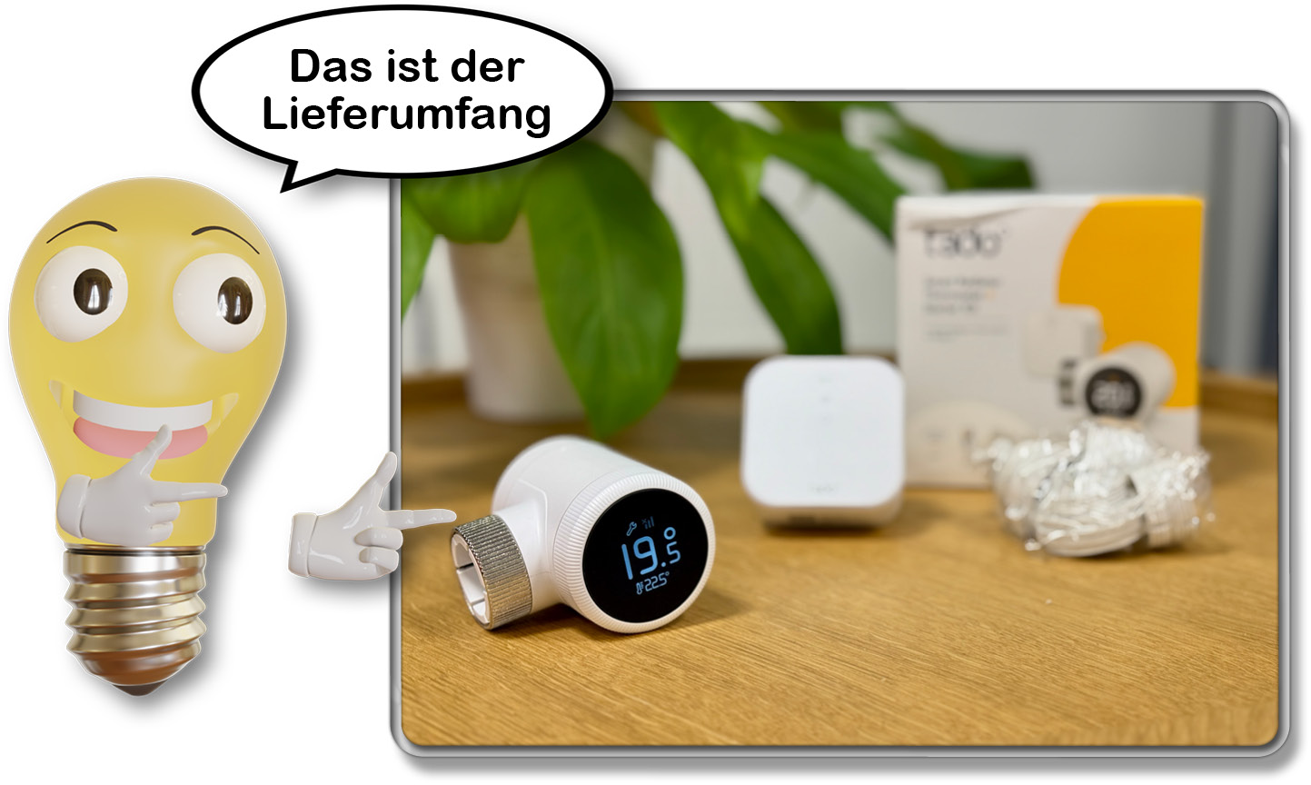

tado° hat mir ein Kombipack, bestehend aus tado° X Heizkörperthermostat und tado° X Bridge zur Verfügung gestellt. In diesem Pack liegt das Thermostat, die neue Bridge, Papierkram und ein Päckchen mit Adaptern für verschiedene Heizkörper bei. Diese habe tatsächlich gar nicht benötigt, da das Thermostat ohne Adapter auf meinen Testheizkörper gepasst hat.
Der Lieferumfang ist klein gehalten und beschränkt sich auf die Montage und Inbetriebnahme

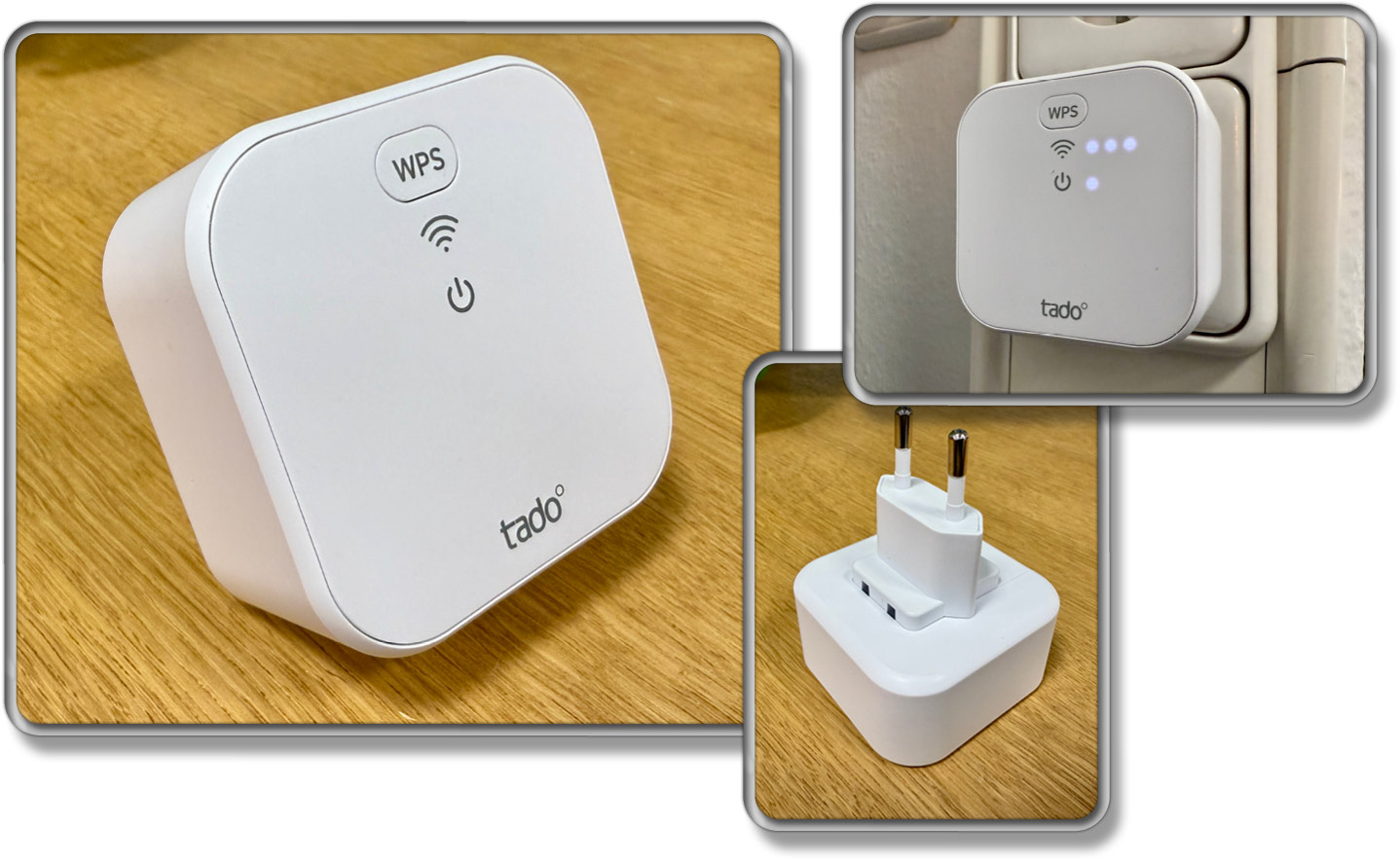

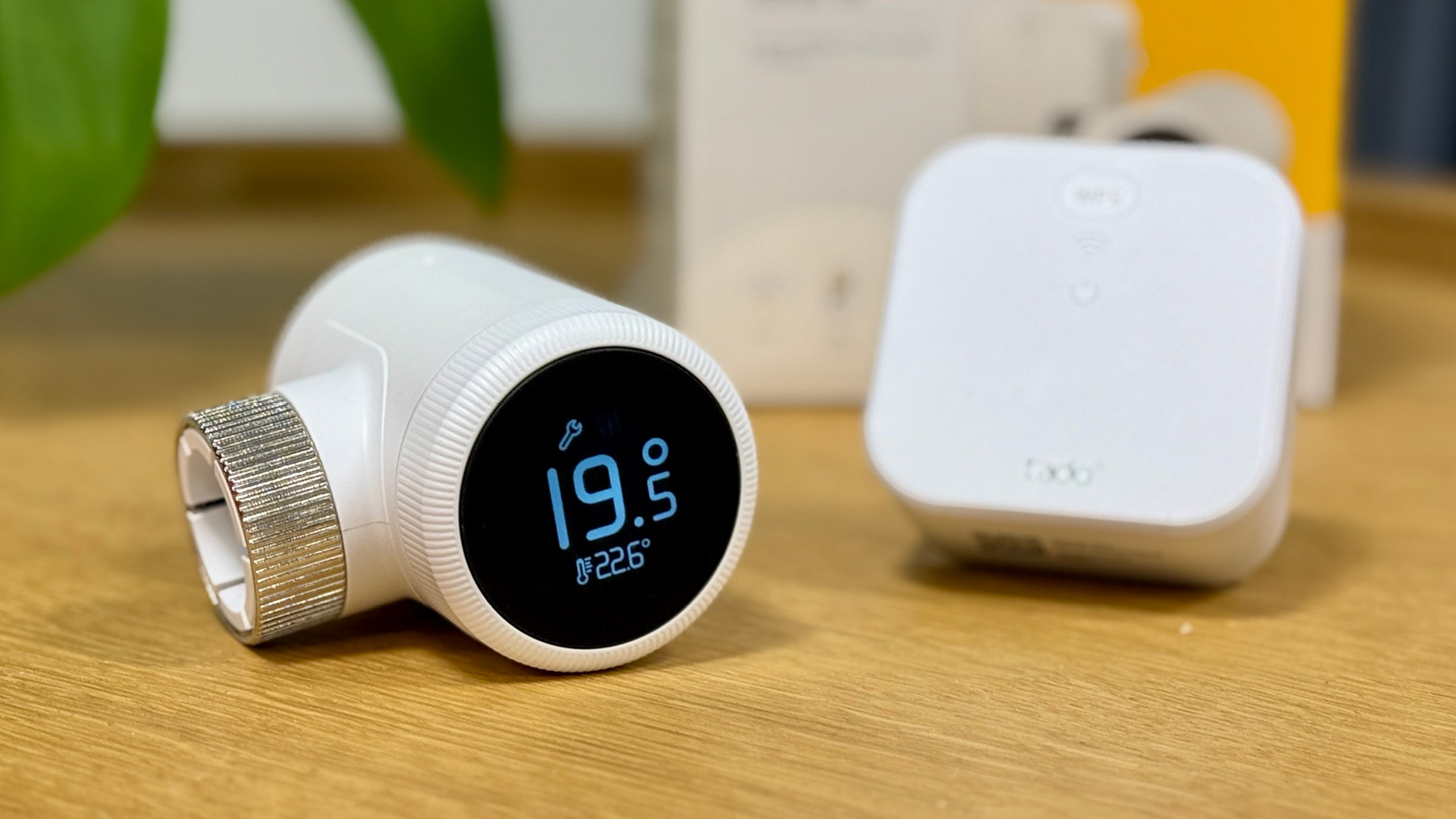

Um das tado° X Heizkörperthermostat nutzen zu können, ist ein Hub notwendig. Dieser muss jedoch nicht zwingend die neue tado° X Bridge sein, sondern kann auch ein andere Matter-Hub sein. Da das Gerät Matter over Thread an Bord hat, kann es in zahlreiche Matter-Systeme eingebunden werden. Dafür benötigt ihr jedoch eine Matter-Zentrale in Form eines HomePod, Apple TV 4K, Amazon Echo etc. In diesem Test habe ich das Thermostat mit der mitgelieferten tado° X Bridge genutzt. Diese kann jetzt ohne eine bestehende LAN-Verbindung einfach in die Steckdose gesteckt werden. Sie verbindet sich dann mit dem heimischen WLAN.
Das ist die tado° X Bridge

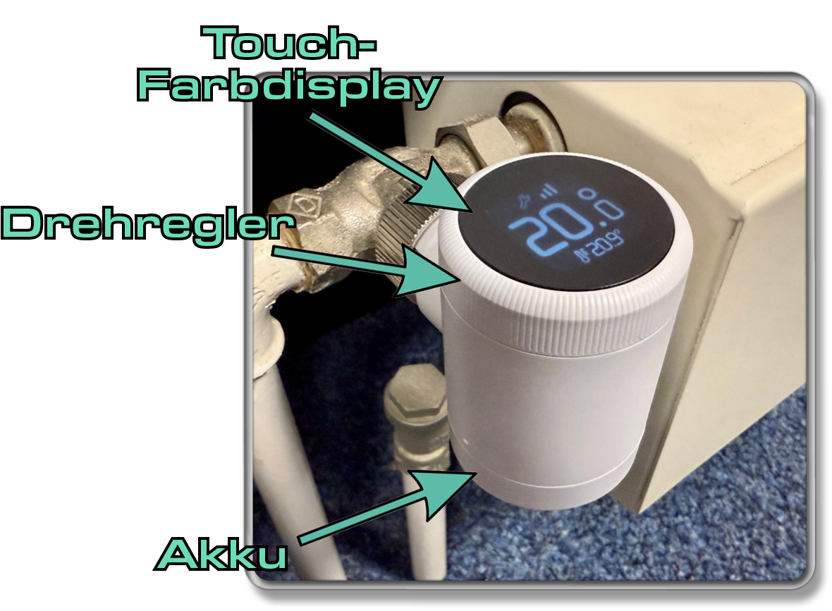

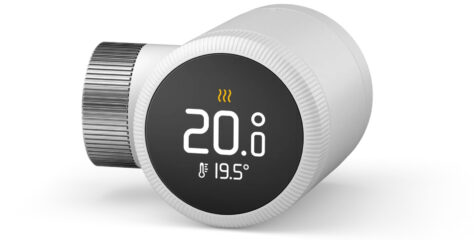

Das neue tado° X Heizkörperthermostat besitzt eine Hammer-Form und ist, wie die Vorgänger auch, in einem schlichten Weiß gehalten. Die Verarbeitungsqualität ist wie gewohnt auf einem sehr hohen Niveau und dank der Form kann man das auf der einen Seite befindliche Display in verschiedene Richtungen ausrichten. Das bringt nicht nur mehr Platz, sondern auch individuelle Stellungen. Um das Display herum befindet sich ein Drehregler, mit dem man die Temperatur manuell einstellen kann.
So sieht das tado° X Heizkörperthermostat aus
Akku | Mit USB-C-Anschluss

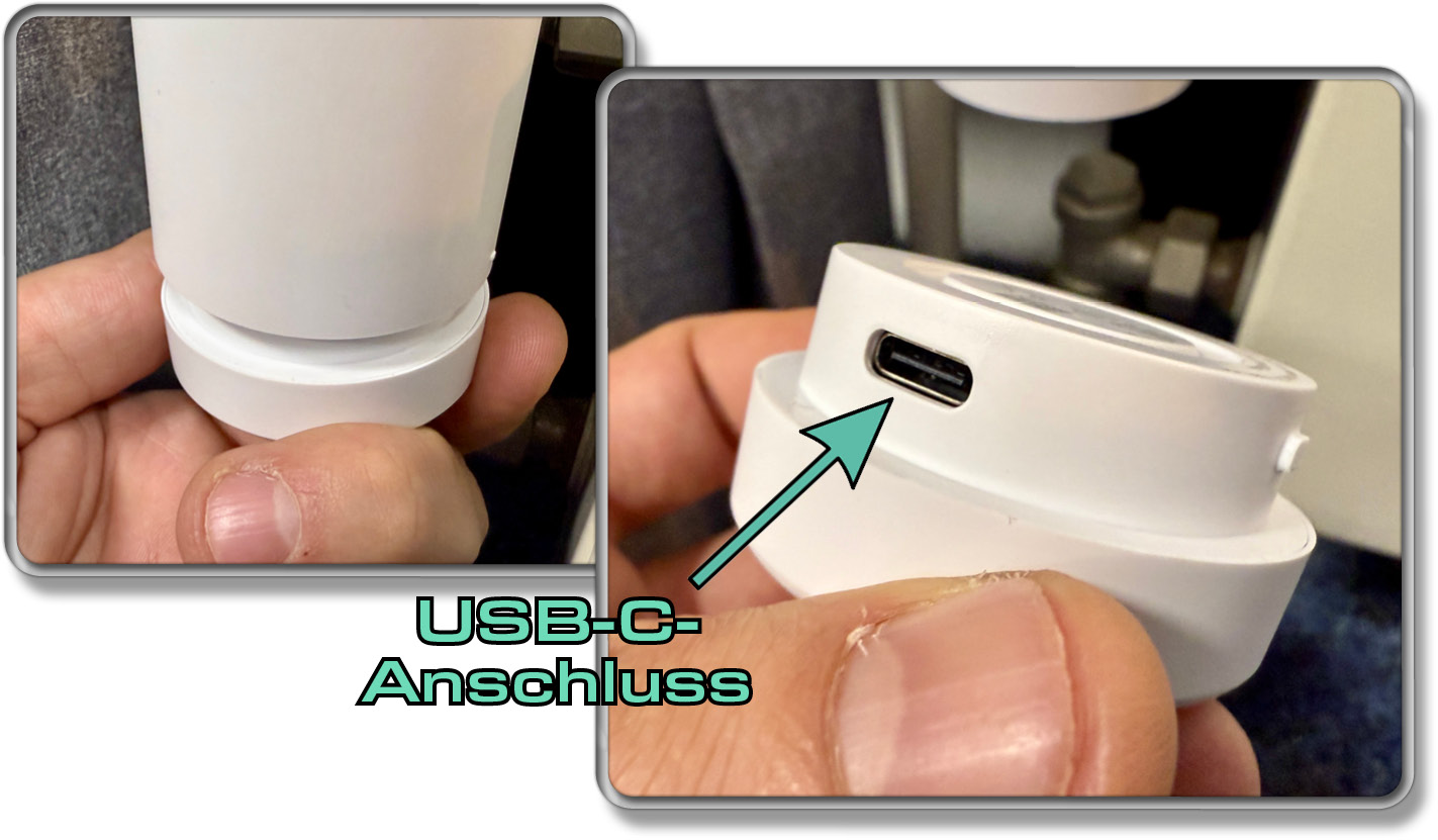

Auf der gegenüberliegenden Seite des Displays befindet sich eine weiße Kappe, die den Akku des Thermostats darstellt. Dieser lässt sich mit einem kurzen Drehen abnehmen. Der Akku besitzt einen USB-C-Anschluss, den man einfach mittels USB-C-Kabel und Netzteil aufladen kann. Diesen solltet ihr vor der Installation auf jeden Fall komplett aufladen. Ein dementsprechendes Ladekabel liegt aber nicht dabei.
Der Akku befindet sich gegenüberliegend dem Display am tado° X Thermostat

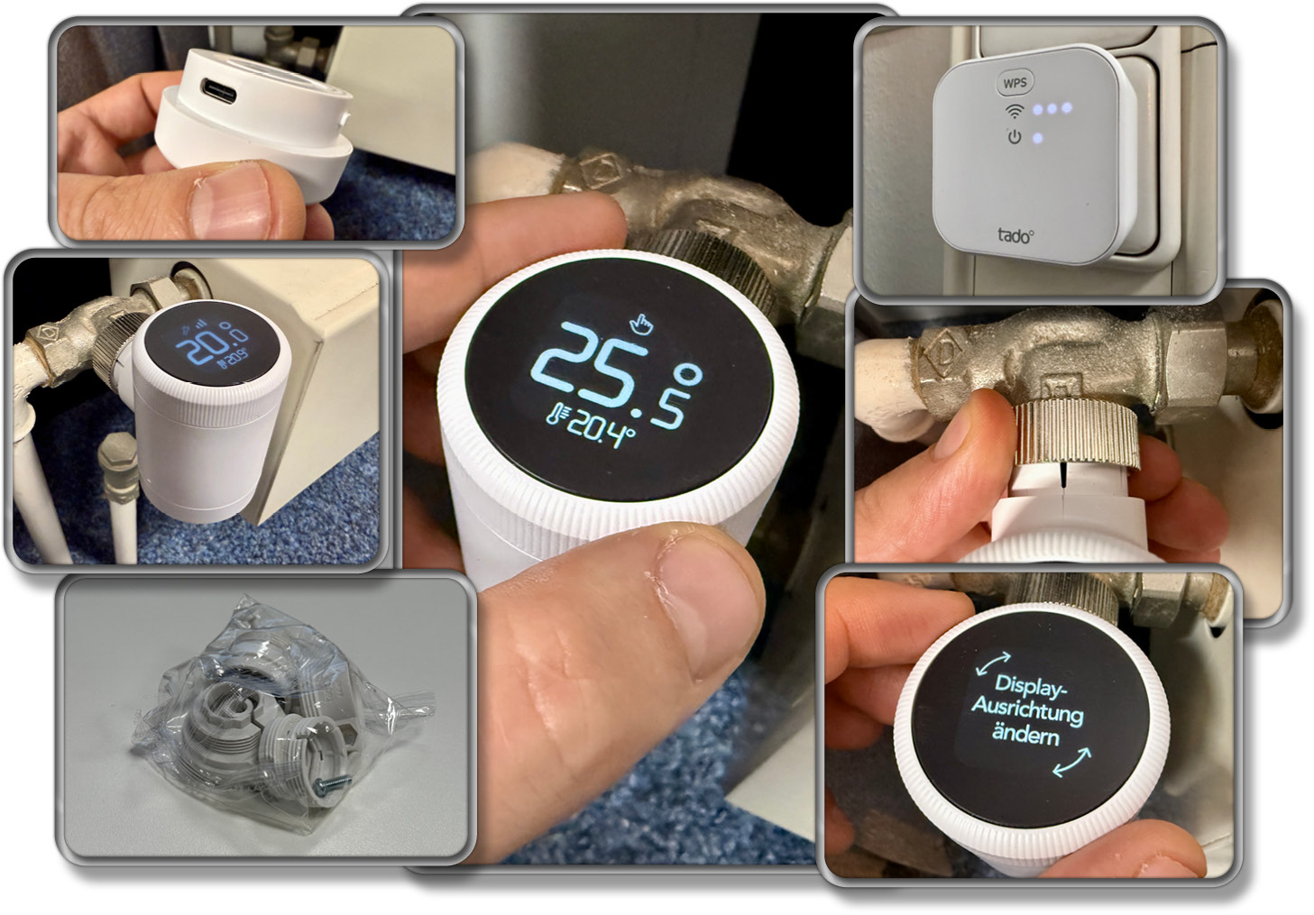

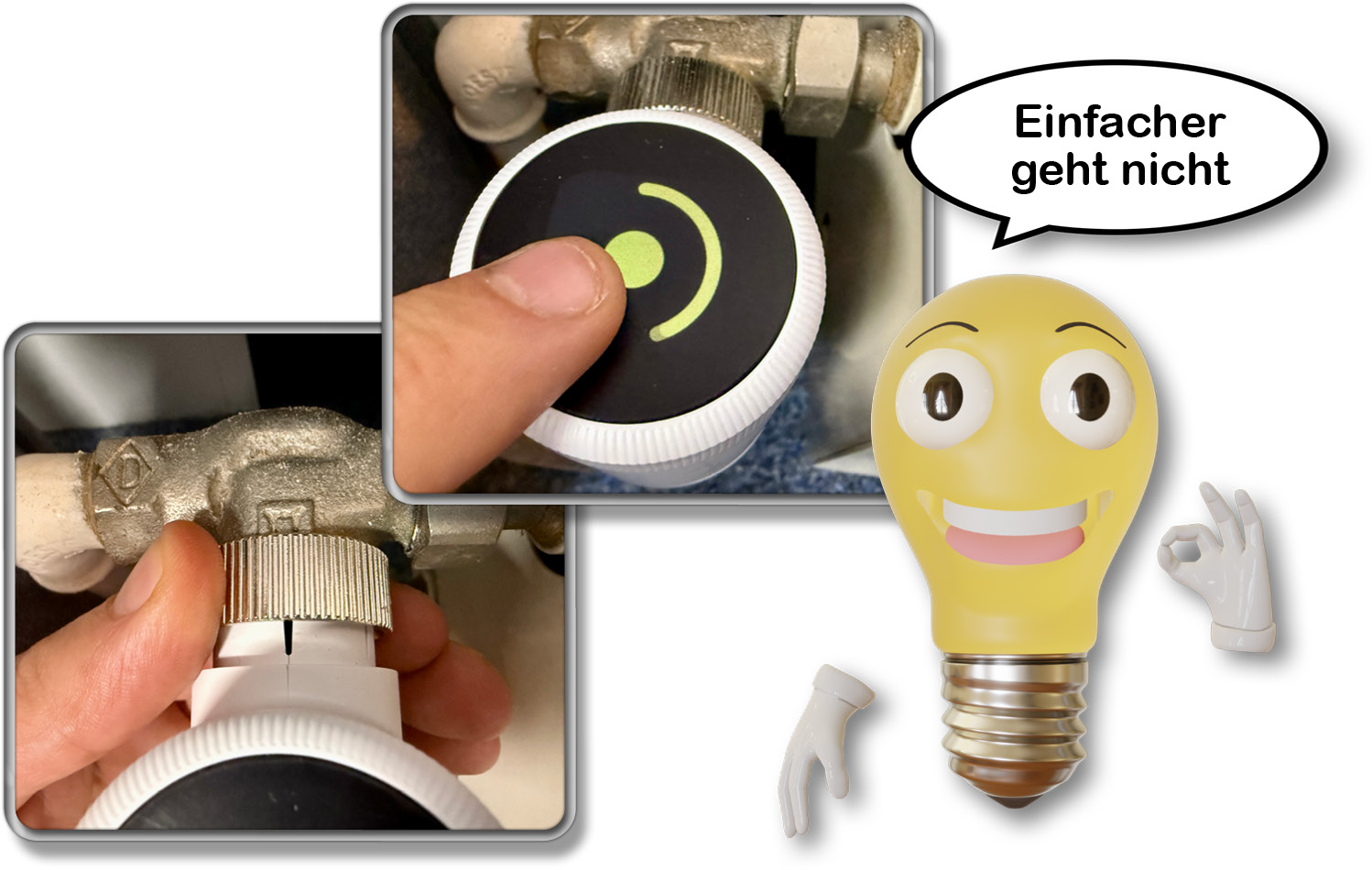

Um das tado° X Heizkörperthermostat an euren Heizkörper montieren zu können, müsst ihr als erstes euer bestehendes Drehthermostat vom Heizkörper abschrauben. Dafür benötigt man keinen Fachmann, sondern lediglich eine Rohrzange. Nachdem ihr das Thermostat abgenommen habt, könnt ihr nun den Akku in das tado° X Heizkörperthermostat einsetzen, woraufhin der schwarze Stellradantrieb komplett zurückfährt. Jetzt schraubt ihr das Thermostat einfach auf den Heizkörper und drückt auf dem Display auf den gelben Punkt, woraufhin sich das Thermostat automatisch kalibriert.
Das Thermostat X von tado° anbringen, ist ein Kinderspiel
Adapter | Für jeden Heizkörper

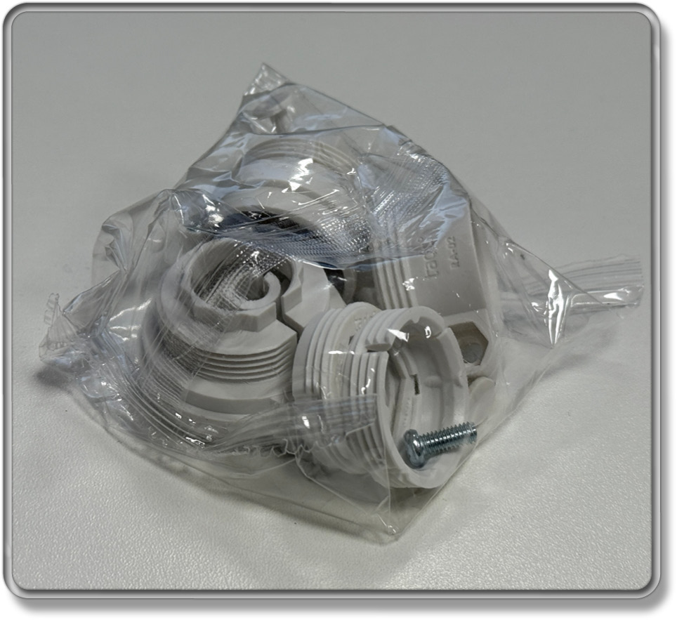

Im Lieferumfang befindet sich noch ein Päckchen mit zahlreichen Adaptern, falls das Heizkörperthermostat nicht auf Anhieb auf euren Heizkörper passt. So kann es passieren, dass ihr vor der Anbringung einen der Adapter aufschrauben müsst. Diese sind jedoch robust gestaltet und in ausreichender Menge vorhanden.
Dem Lieferumfang des tado° X Heizkörperthermostats liegen zahlreiche Adapter für verschiedene Heizkörper bei
Displayausrichtung | Einfach per Touch einstellen

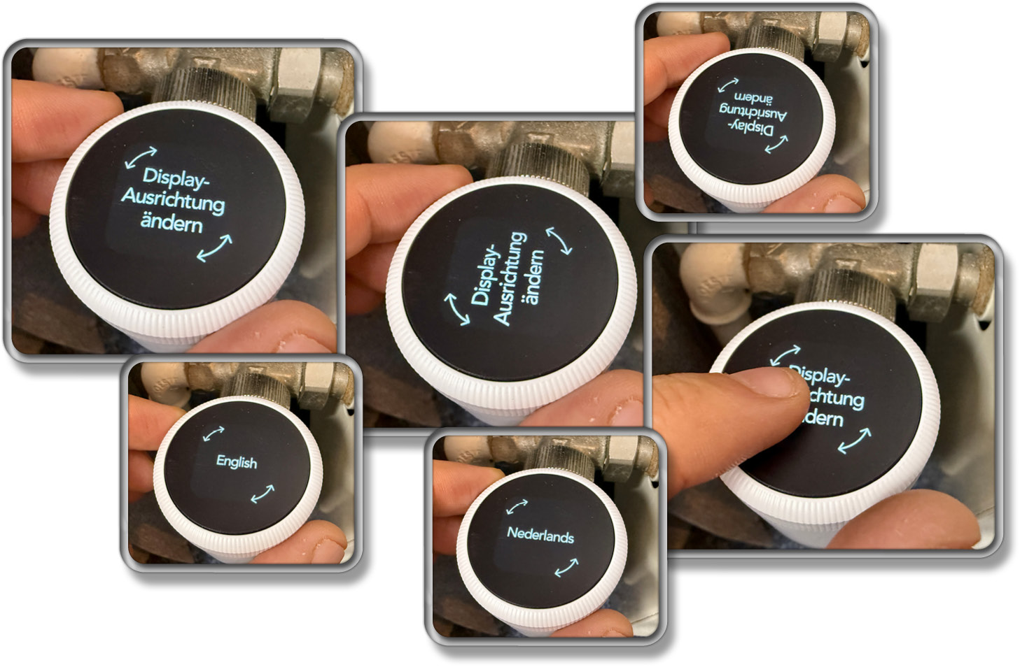

Nach der Kalibrierung fragt euch das tado° X Heizkörperthermostat nach der Displayausrichtung. Durch Drücken auf das Display ändert sich die Stellung des Displays und ihr könnt es nach euren Wünschen ausrichten. Durch langes Drücken auf das Display bestätigt ihr die Ausrichtung und schon wird einem die Heizoberfläche angezeigt.
Durch Drücken lässt sich das Display ganz einfach in gewünschte Position ausrichten
Display | Diese Informationen werden angezeigt

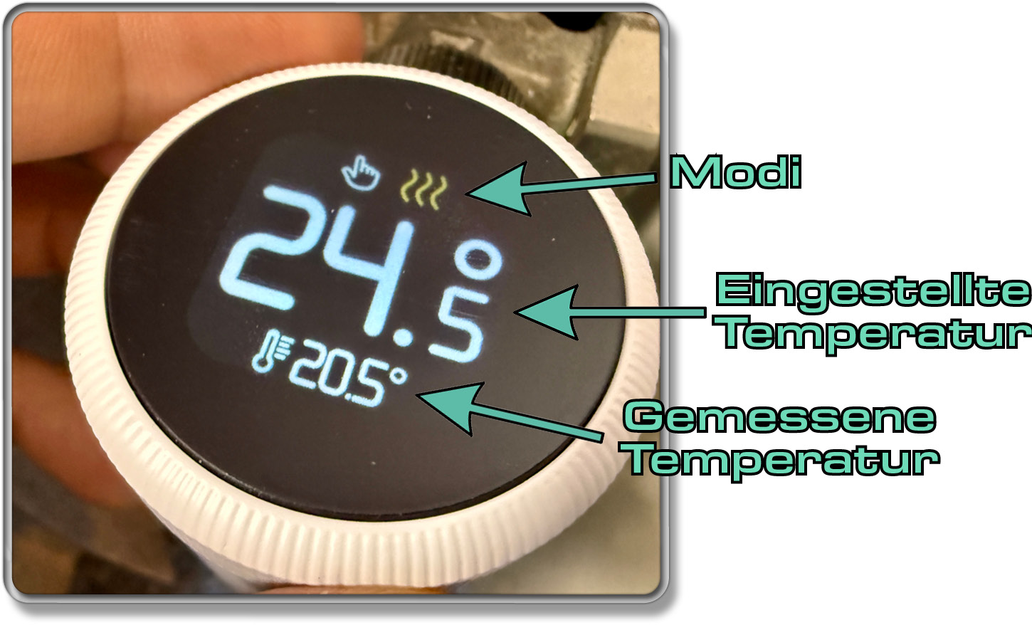

Auf dem Display selbst erkennt man groß die eingestellte Raumtemperatur. Darunter, etwas kleiner wird einem die tatsächlich gemessene Temperatur angezeigt. Über der eingestellten Raumtemperatur befinden sich zudem noch weitere Symbole, die sowohl den Heizmodus, als auch den Zeitplan oder die manuelle Verstellung anzeigen. Das Display erlöscht nach wenigen Sekunden und kann per kurzem Drehen am Regler oder durch einen Druck aufs Display wieder aktiviert werden.
Das wird auf dem Display des tado° X Heizkörperthermostats angezeigt

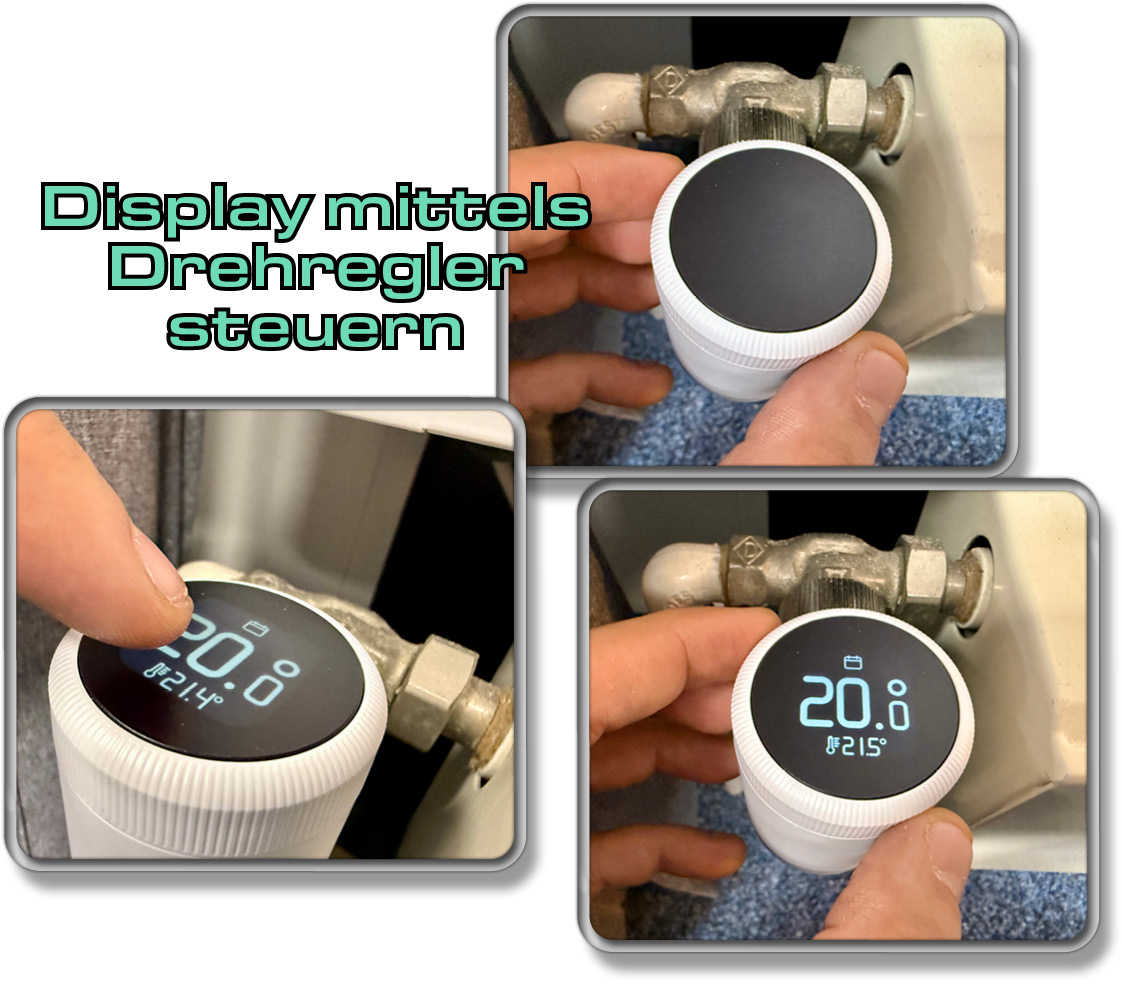

BEDIENUNG | So steuert man das tado° X Heizkörperthermostat manuell
Die Bedienung des Heizkörperthermostats ist überaus einfach gehalten. Die einzige physische Möglichkeit, etwas am tado° X Heizkörperthermostat zu verstellen, besteht durch den Drehregler um das Display. Mit diesem kann man die gewünschte Raumtemperatur heben oder senken. Bei einem manuellen Verstellen kann man auch durch Drehen auf den eingestellten Zeitplan switchen. Durch einen langen Druck kommt man dann wieder in ein Menü, das die vorher angesprochenen Aktionen möglich macht. Das war es aber auch, wenn es um Möglichkeiten direkt am Thermostat geht.
Über den Drehregler lässt sich das Thermostat steuern
