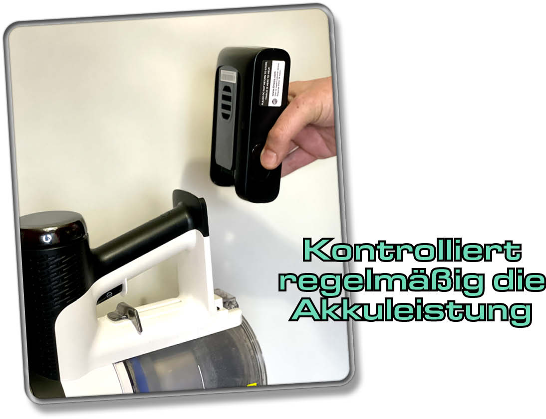

Alter Akku
Mit der Zeit lässt die Akkuleistung jedes Tineco Akkustaubsaugers nach und sollte demzufolge ausgetauscht werden. Wenn er nach kurzer Saugdauer schon seinen Dienst quittiert oder der Akkusauger überhaupt nicht mehr anspringt, dann ist das ein deutliches Indiz für einen verbrauchten oder defekten Akku. Über diverse Online-Shops gibt es zahlreiches Zubehör und Austauschteile. Dort findet man schnell einen Ersatz für den defekten Akku, vorausgesetzt, er ist austauschbar.
Überprüfe den Akku

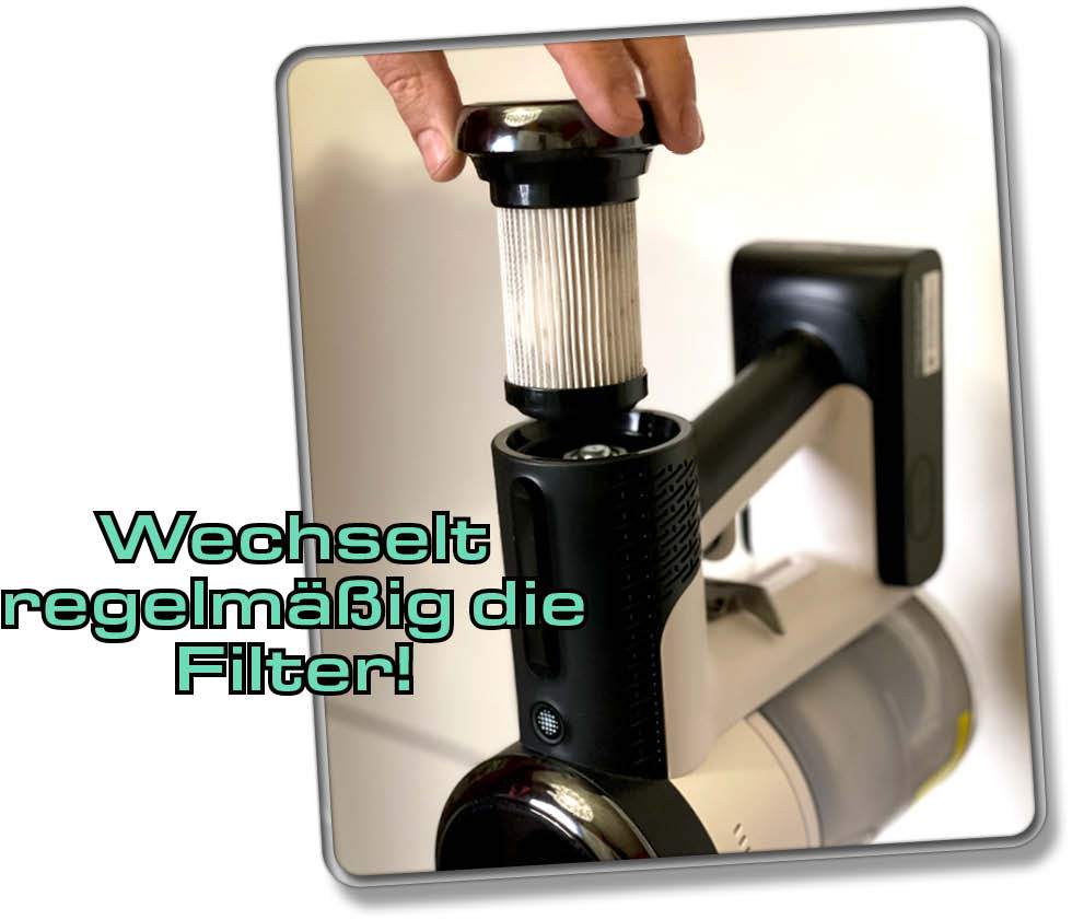

Verstopfter oder alter Filter
Tatsächlich ist der häufigste Grund, für einen schwach oder gar nicht mehr saugenden Tineco Akkusauger, ein verstopfter oder zu alter Staubfilter. Mit der Zeit lagern sich feinste Staubpartikel in den Lamellen eines Filters an, die die Leistung erheblich reduzieren. Bei diesem Fall sollten die Filter herausgenommen und gründlich ausgeklopft werden. Viele nutzen dabei Druckluft, um die Filter auszupusten. Dabei sollte man jedoch beachten, dass man auf der richtigen Seite auspustet.
Macht man das falsch, setzt sich der Staub noch tiefer ins Gewebe ab. Ebenfalls sollte man die Bedienungsanleitung befragen, ob die Filter des Saugers unter fließendem Wasser ausgewaschen werden können. Das hilft meistens beim Problem. Nach einer gewissen Alterserscheinung sollte der Filter durch einen Neuen ersetzt werden.
Reinige regelmäßig die Filter

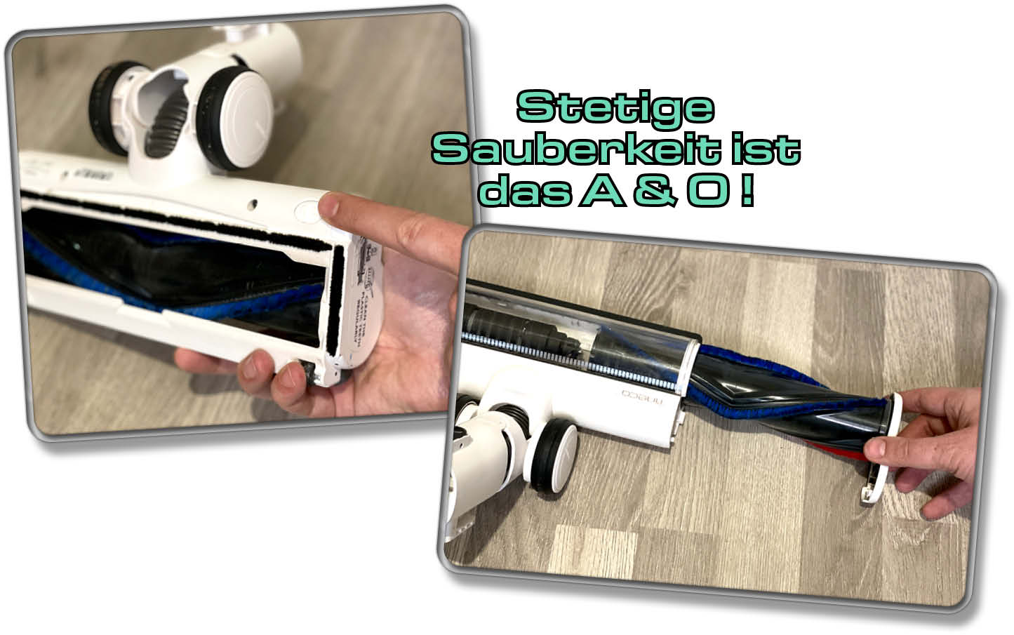

Verbrauchte Bodenbürste
Jeder moderne Tineco Akkustaubsauger ist mit einer motorisierten Bodenbürste ausgestattet. Diese kann sich mit der Zeit mit Schmutz oder Haaren festsetzen. Ist diese zu sehr verschmutzt, kann sie während der Reinigung blockieren oder die Leistung des Akkusaugers beeinträchtigen. Achtet darauf, dass die Bodenbürste regelmäßig gesäubert und in einem schlechten Zustand sogar ausgetauscht wird. Man kann diese meist unter fließendem Wasser auswaschen, sollte sie jedoch dann komplett abtrocknen lassen.
Befreie die Bodendüse und Bürste vor Verschmutzung

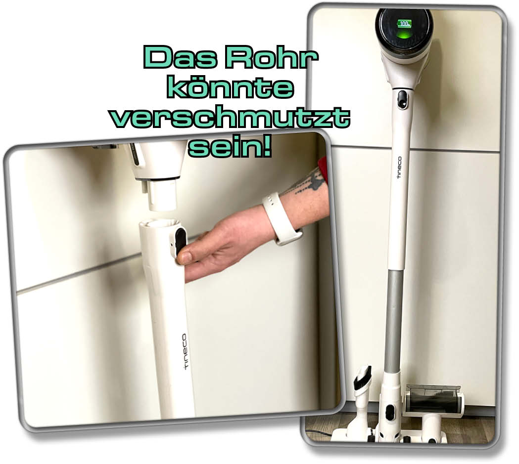

Verstopftes Saugrohr
Ein gar nicht so seltener Fall ist ein verstopftes Saugrohr. Sollte dieses sich mit der Zeit mit Schmutz voll gesetzt haben, solltest du dieses richtig gut putzen. Dies zu ignorieren ist der falsche Weg, da sich Schmutz an diesen Stellen nach Gebrauch immer weiter festsetzt. Versucht, mit einem langen Gegenstand das Saugrohr von Schmutz zu befreien, falls dies notwendig ist. Man kann es auch gründlich mit Wasser ausspülen.
Im Saugrohr könnte Schmutz festsitzen

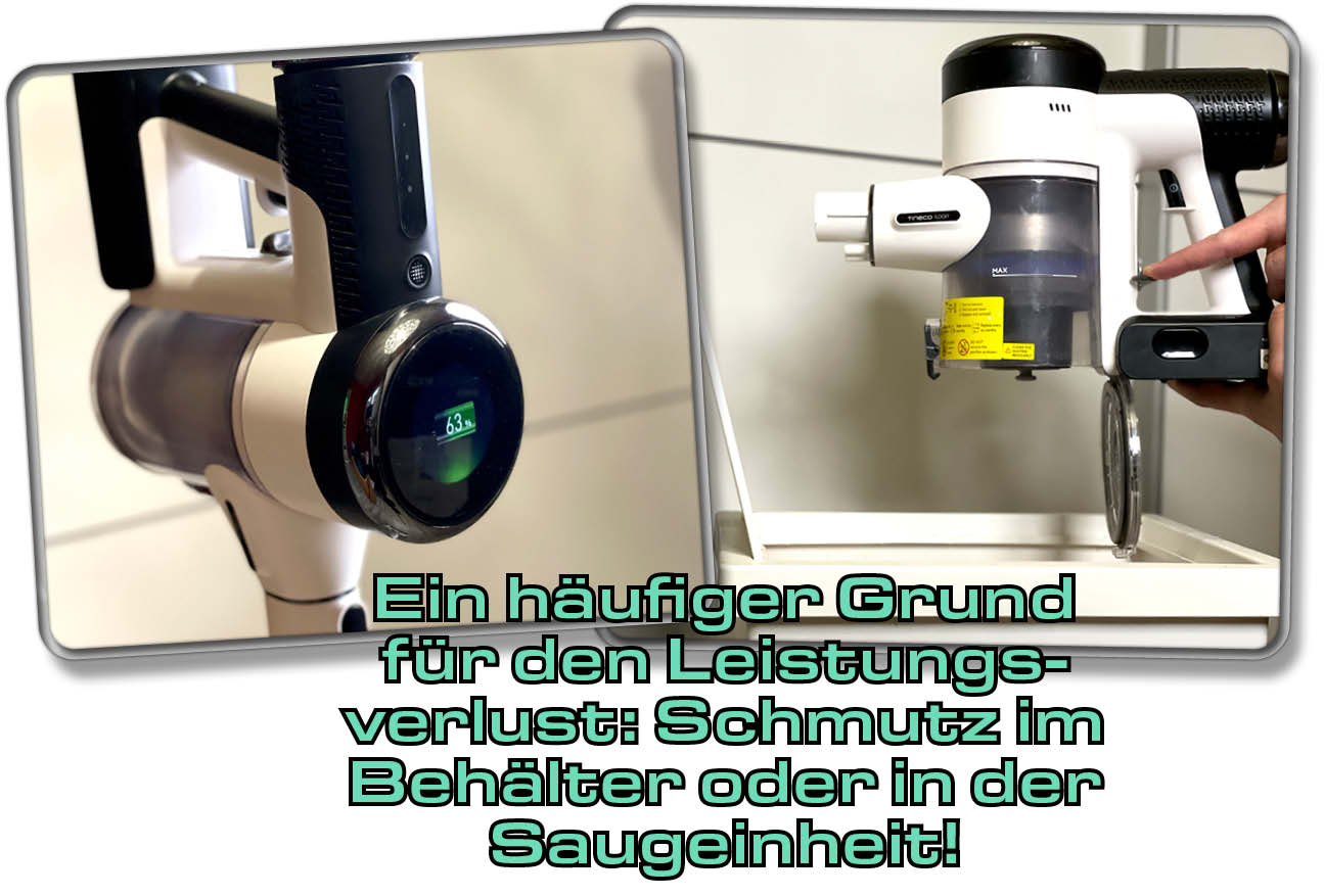

Verschmutzer Staubtank
Der Staubtank, wie auch die Saugeinheit selbst, muss regelmäßig gesäubert werden. Dies ist notwendig, da sich in feinste Ritzen Staub und Schmutz ansammeln können, die mit der Zeit kaum noch entfernbar sind. Gerade an der Saugöffnung der Saugeinheit kann sich viel Schmutz bilden. Überprüft die Saugeinheit und den Schmutztank regelmäßig uns säubert ihn, damit euch das nicht passiert.
Auch hier sammelt sich gern Schmutz, der für einen Leistungseinbruch sorgt
