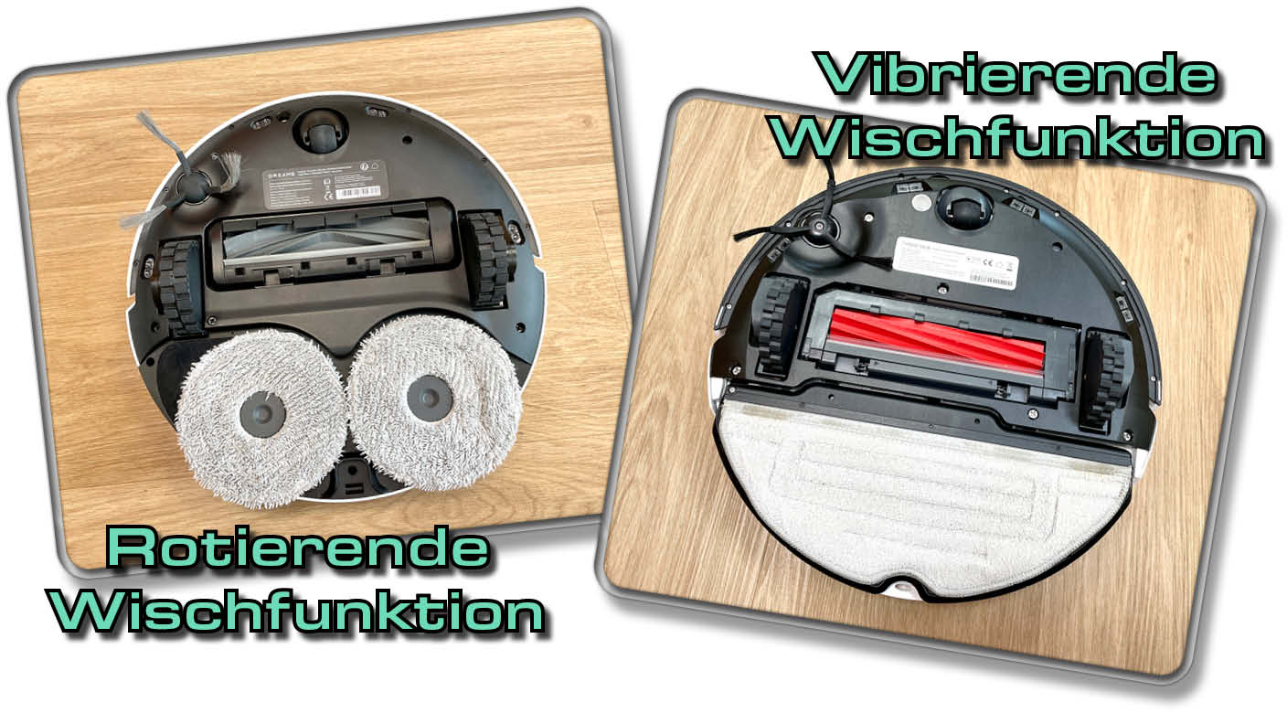

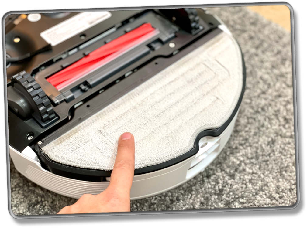

Die vibrierende Wischfunktion besteht aus einer Wischplatte, einem flächendeckenden Wischmopp und einem Vibrationsmodul. Viele Hersteller nutzen dabei ein in der Wischplatte integriertes Modul, das durch den Saugroboter in Vibration versetzt wird.
So sieht die vibrierende Wischfunktion eines Saugroboters aus

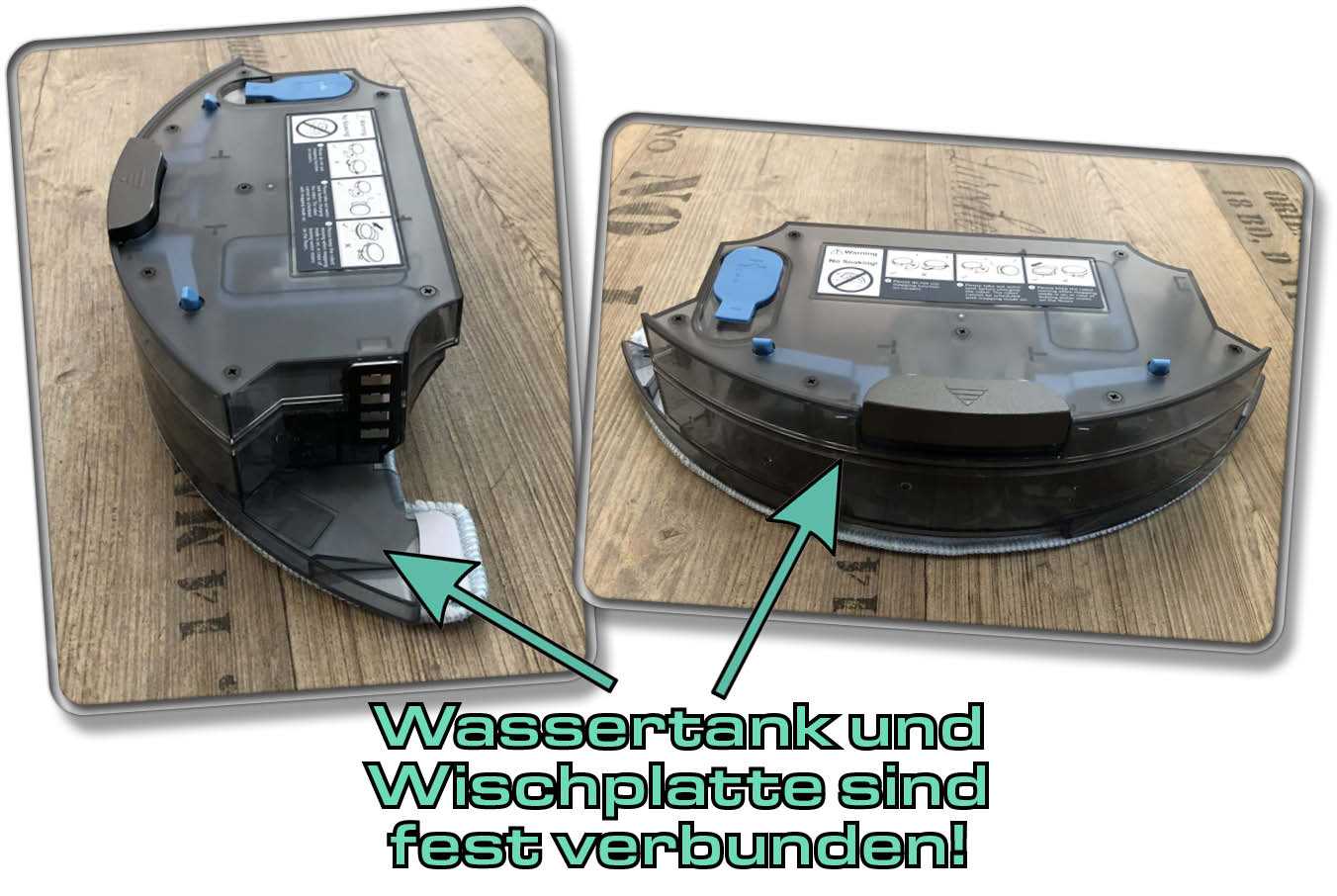

Manche Hersteller nutzen aber auch die komplette Wischfläche, indem die Wischplatte fest mit dem Wassertank verbunden ist und somit komplett vibrieren kann. Beide Arten entfernen durch ihre Schall-ähnliche Vibration deutlich effektiver Verschmutzungen als ein Wischmopp, der ohne eine vibrierende Eigenschaft ausgestattet ist.
Man erkennt deutlich, wie Wassertank und Wischplatte fest verbunden sind

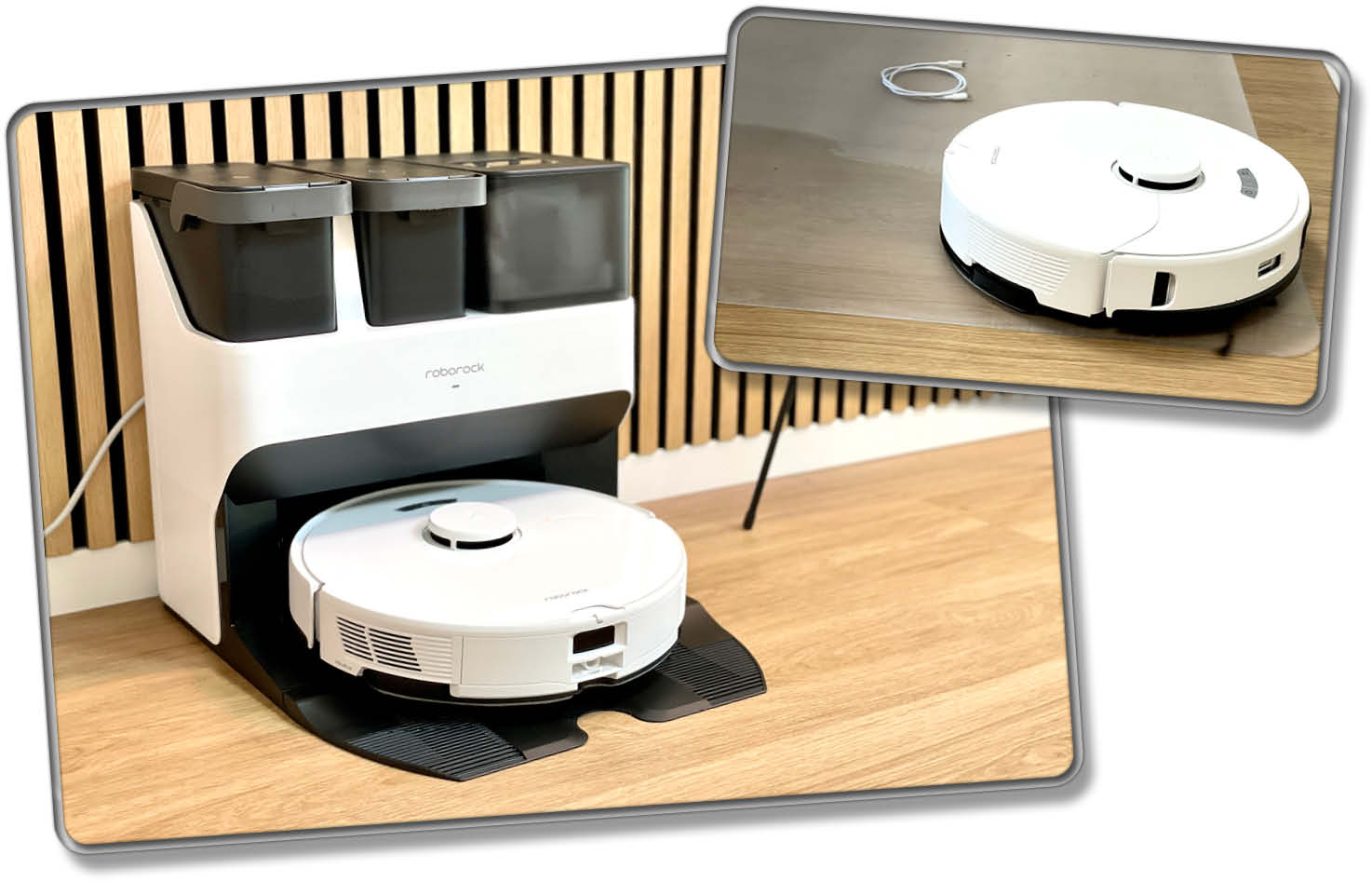

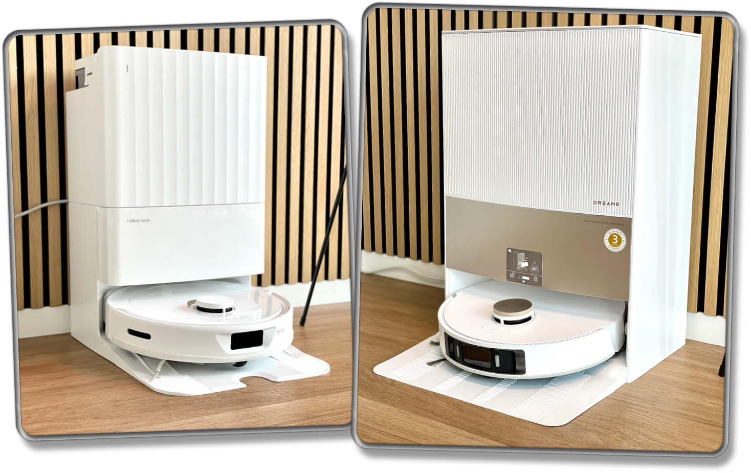

Manche Saugroboter sind zudem mit vollumfänglichen Multifunktionsreinigungsstationen ausgestattet, die den verschmutzen Wischmopp während und nach jeder Reinigung auswaschen und somit für ein kontinuierlich sauberes Wischbild sorgen.
Auf eine Reinigungsstation sollte man nicht verzichten

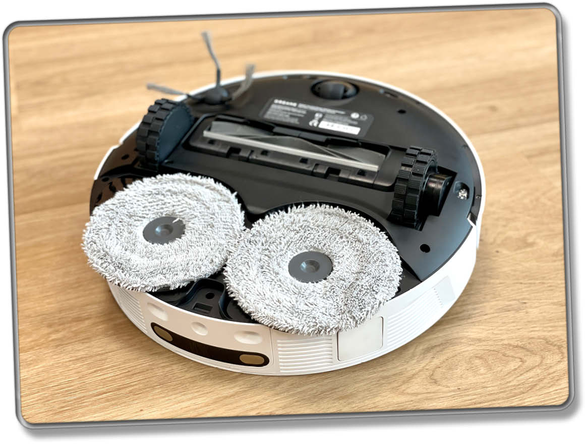

Die rotierende Wischfunktion besteht aus zwei Wischmopptellern, auf denen meist mittels Klett zwei Wischmopps aufgebracht sind. Diese wischen etwa mit 180 bis 240 Umdrehungen die Minute kontinuierlich über den Boden und werden in den meisten Fällen mit einem zusätzlichen Druck auf den Boden gepresst.
So sehen Saugroboter mit rotierenden Wischmopps aus

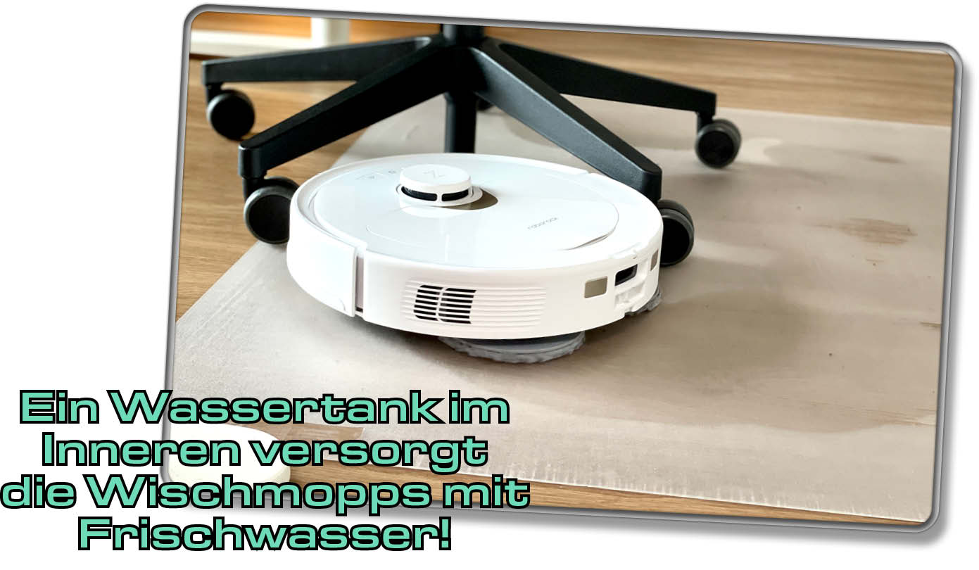

Die meisten Hersteller statten ihre Roboter mit einer aktiven Wischfunktion aus. Das bedeutet, dass wie bei den vibrierenden Wischfunktionen, die rotierenden kontinuierlich mit einer individuell einstellbaren Menge an Frischwasser aus einem im Roboter befindlichen Wassertank versorgt werden. Es gibt aber auch Saugroboter, die ihr Wasser aus der dazugehörigen Reinigungsstation und der regelmäßigen Moppwäsche beziehen.
Die Mopps werden kontinuierlich mit Wasser versorgt

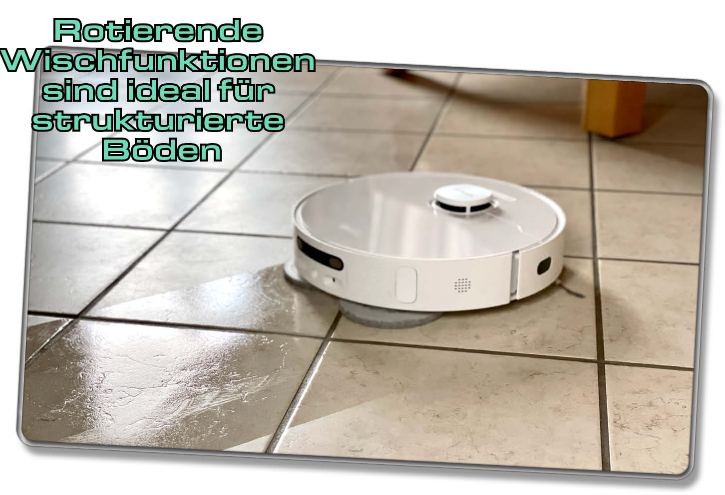

Auf strukturierten Böden, wie etwa starken Holzmaserungen oder gar Fliesen, haben die rotierenden Wischmopps einen Vorteil gegenüber der vibrierenden Wischfunktion. Durch die flauschige Beschaffenheit der Wischmopps und ihrer kontinuierlichen Rotation kommen die Fasern tief in Unebenheiten hinein und ziehen auch dort den Schmutz heraus. Da sie rotieren und mit einem gewissen Druck auf den Boden gepresst werden, können sie auf glatten Böden gelegentlich zu Rotationsflecken führen.
Die rotierende Wischfunktion kommt besonders gut in tiefe Fugen
