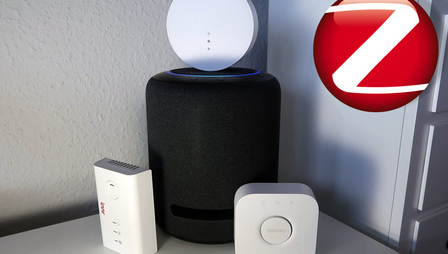

Der ZigBee-Funkstandard ist vor allem durch das Beleuchtungssystem von Philips Hue bekanntgeworden. Aber welche Gateways, Hubs und Bridges gibt es eigentlich und was sind die Unterschiede?

Was viele Nutzer gar nicht wissen, in einigen Echo Geräten ist ein ZigBee Hub bereits integriert. Zu diesen Geräten gehört der Echo Plus, der Echo Show 2, der Echo Studio und der Echo der 4. Generation.
