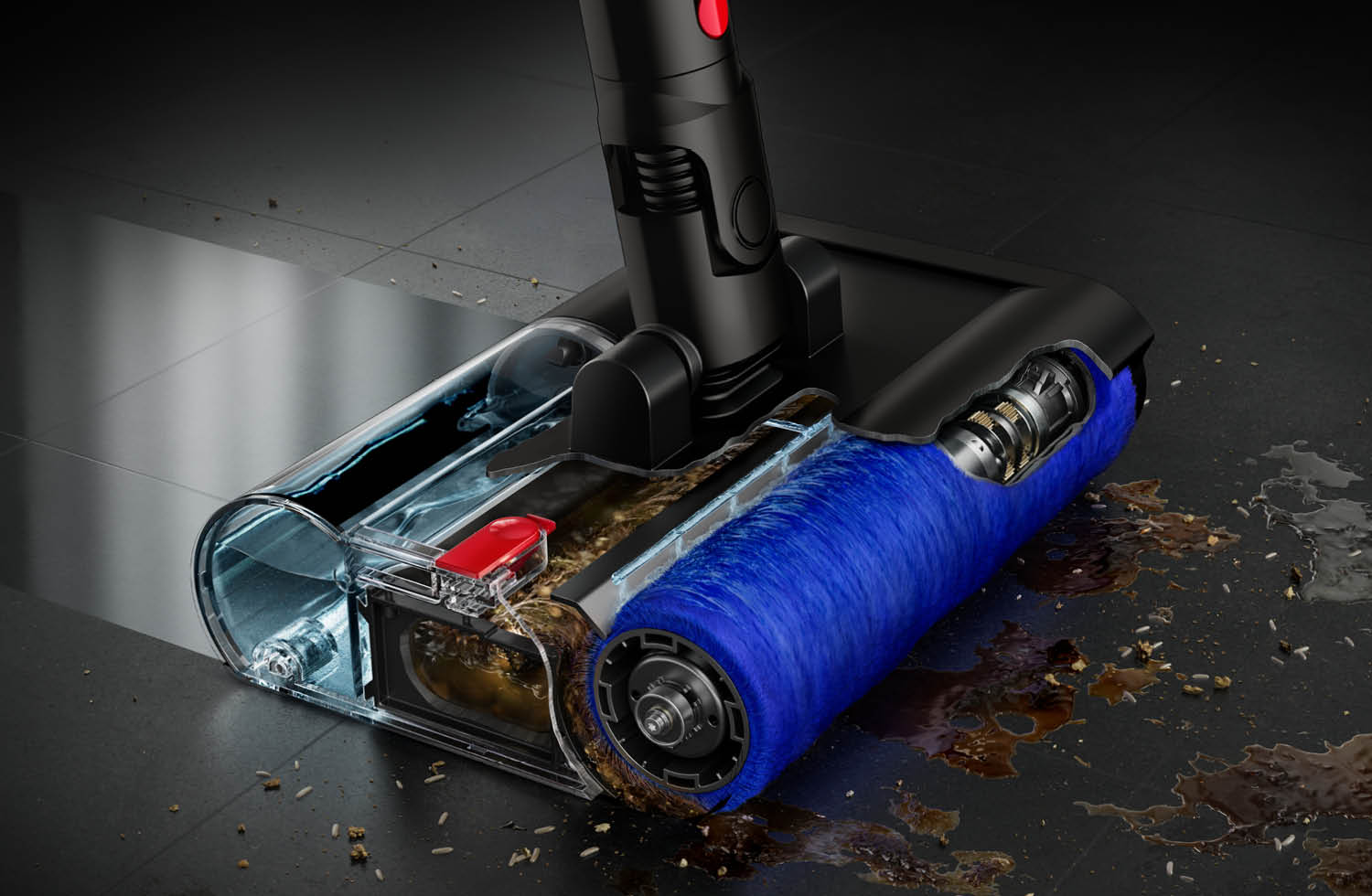

Im Gegensatz zu vielen herkömmlichen Nassreinigern verzichtet Dyson beim PencilWash auf einen klassischen Filter. Dadurch sollen typische Probleme wie Schlammablagerungen, Verstopfungen oder unangenehme Gerüche vermieden werden. Das Gerät kombiniert Befeuchten, Schrubben und Absaugen in einem Arbeitsgang. Laut Dyson kommt bei jeder Reinigung ausschließlich sauberes Wasser zum Einsatz.

Hochdichte Mikrofaserrolle
Herzstück des PencilWash ist eine Mikrofaserrolle mit hoher Dichte. Sie soll sowohl trockene als auch nasse Verschmutzungen in einem Durchgang entfernen. Ein präzises Befeuchtungssystem soll dafür sorgen, dass die Rolle konstant mit Wasser versorgt wird. Gleichzeitig wird Schmutzwasser bei jeder Rotation abgesaugt, wodurch eine schnell trocknende Bodenoberfläche entstehen soll.
