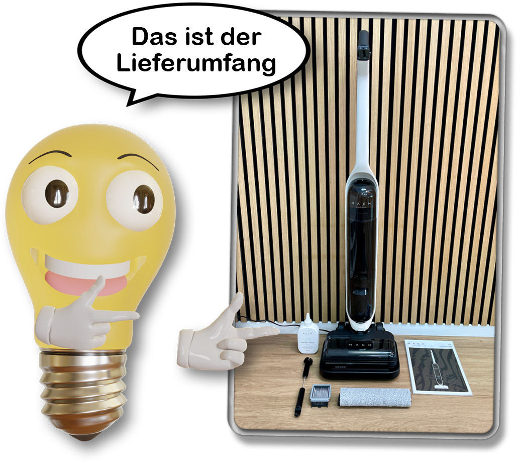

Der eufy MACH V1 kommt in einem großen Karton zu euch nach Hause und bringt reichlich Zubehör mit. Im Lieferumfang findet ihr, neben dem Wischsauger selbst, eine zusätzliche Wischwalze, ein Ersatzfilter, eine Reinigungsbürste, eine Reinigungs- bzw. Ladestation, die Bedienungsanleitung und ein Fläschchen mit eufys eigener Reinigungslösung.
Das ist der Lieferumfang des eufy MACH V1

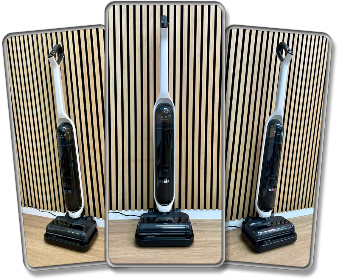

DESIGN | So sieht der eufy MACH V1 aus
Im Hinblick auf das Design macht dem eufy MACH V1 niemand so schnell etwas vor. Nicht nur die Verarbeitungsqualität, sondern auch das durchdachte Konzept, machen den Wischsauger genauso besonders, wie den eufy MACH V1 Ultra. Angestrichen in Weiß, bietet das Design ein kapselähnliches Aussehen. Die mitgelieferte Station ist ebenfalls in einer hervorragenden Verarbeitungsqualität entworfen.

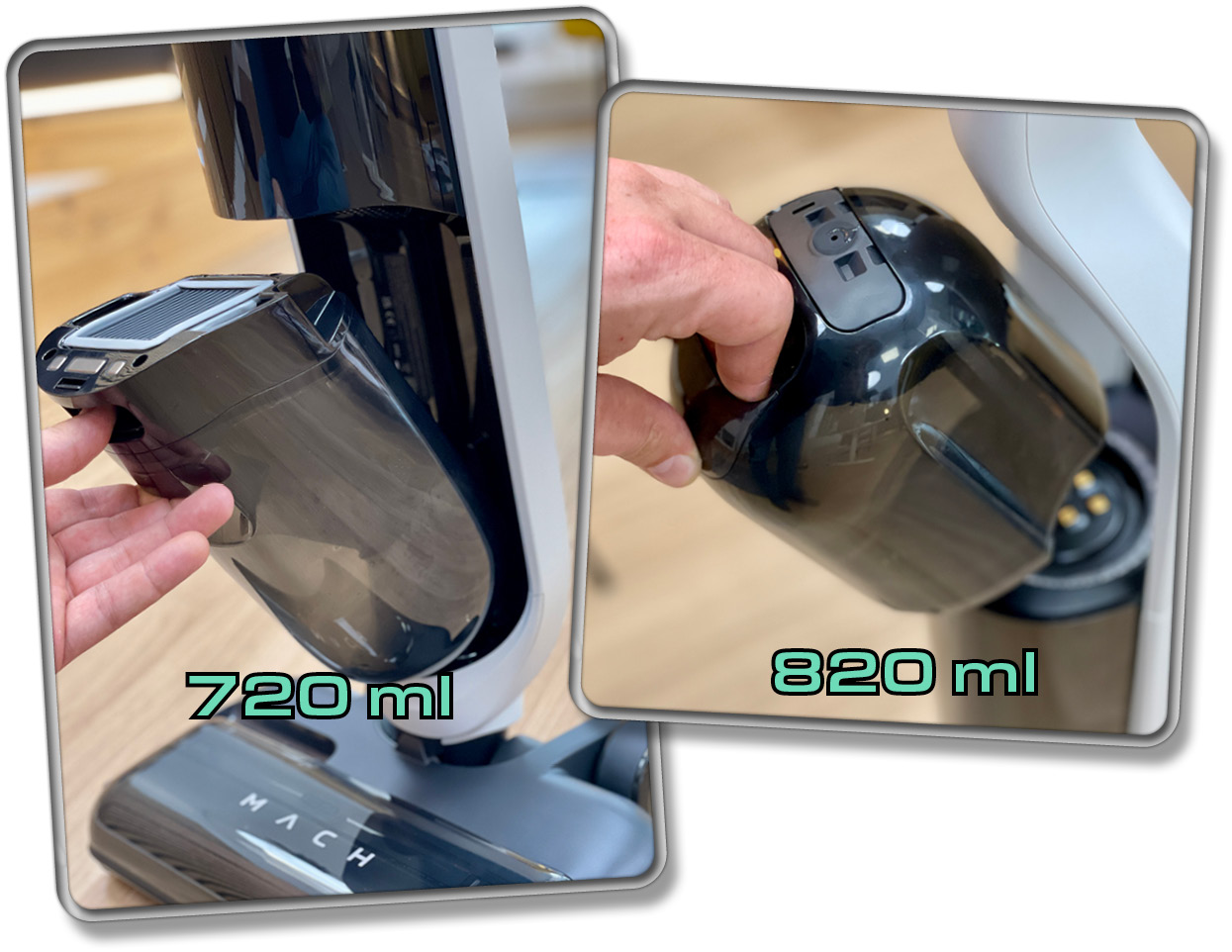

Was mir sehr gefällt, ist die Tatsache, dass sich sowohl der 820 ml große Frischwassertank, als auch der 720 ml große Abwassertank, auf der Front des Wischsaugers befindet. Beide Tanks lassen sich also von vorn abnehmen und es ist kein Greifen hinter das Gerät notwendig. Zudem sind beide Tanks recht anständig bemaßt worden, was ein Auffüllen und Entleeren in jedem noch so kleinen Waschbecken möglich macht.
Das sind die von vorn herausnehmbaren Tanks

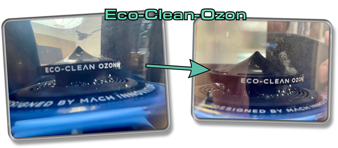

Im Frischwassertank befindet sich die Eco-Clean-Ozon-Frischwasserdesinfektion, die das Leitungswasser im Tank vor und während jeder Reinigung desinfiziert. Der Hersteller spricht von einer Wasserreinigung durch aquatisches Ozon. Dieser Vorgang soll für Mensch und Tier vollständig ungefährlich sein und hilft bei der Desinfektion des Bodens beim Wischen.
Die Eco-Clean-Ozon Frischwasserdesinfektion des eufy MACH V1

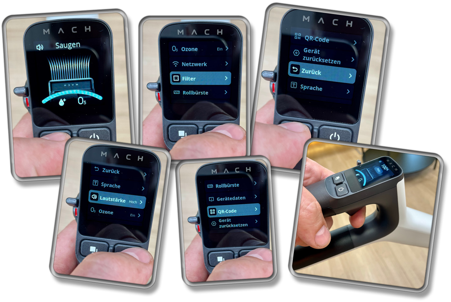

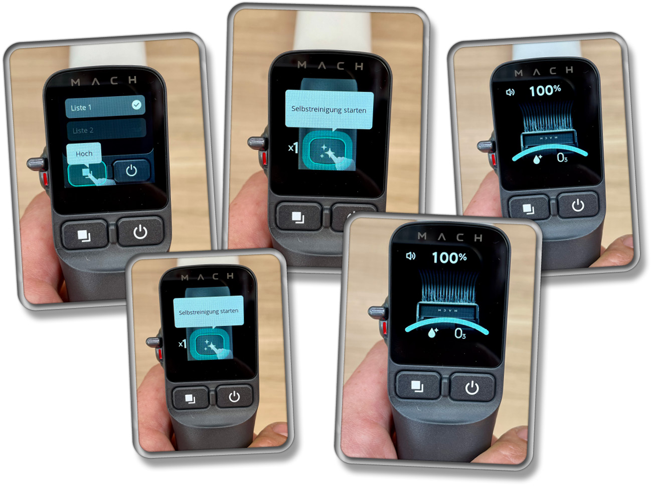

Display | Hochauflösend, aber klein geraten
Am pistolenartigen Griff befindet sich ein kleines Display, das viele verschiedene Informationen anzeigt. So kann man auf diesem nicht nur den Akkustand stetig einsehen, sondern sogar mittels der Tasten durch ein Menü switchen, das verschiedene Einstellungsmöglichkeiten bereithält. Hier kann man etwa sehen, wann Verschleißteile getauscht werden müssen oder kann spezielle Funktionen, wie die Frischwasserdesinfektion, aktivieren oder deaktivieren.
Das Display ist hochauflösend und zeigt viele Einstellmöglichkeiten
Tasten | So wird der eufy MACH V1 gesteuert
Die komplette Steuerung des eufy MACH V1 erfolgt über Tasten am Griff des Wischsaugers. Zwei davon befinden sich unterhalb des Displays, mit denen man den Wischsauger ein- oder ausschalten, sowie durch das Menü switchen kann. Ebenso kann man mit den Tasten vom Wischsauger-Modus zum Nur-Saugen-Modus wechseln. Auf der Griffinnenseite befindet sich eine weitere Taste, die den Max-Modus auslöst, wenn man diese gedrückt hält.
Das Display des MACH V1 hält zahlreiche Einstellmöglichkeiten bereit

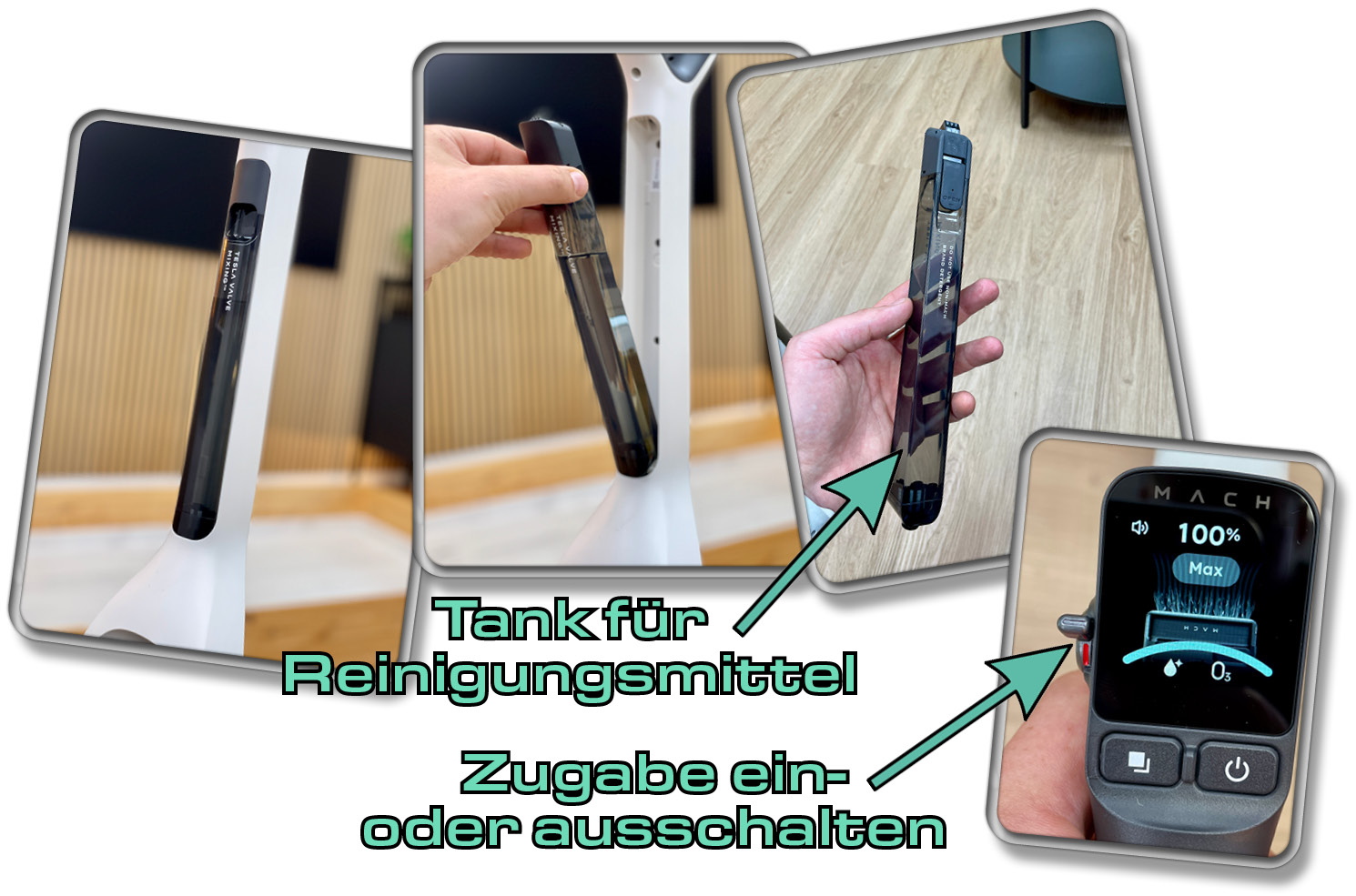

Reinigungsmittelzugabe | Unterstützende Reinigungswirkung
Am Heck des Griffes befindet sich ein kleiner Tank, der mit der hauseigenen Reinigungslösung befüllt werden kann. Die Reinigungsmittelzugabe während des Wischvorgangs lässt sich über einen kleinen Schalter neben dem Display ein- oder ausschalten. Auf dem Display wird in Tropfenform immer gezeigt, ob die Zugabe des Mittels aktiv oder inaktiv ist.
Ein kleiner Reinigungsmitteltank im Griff aktiviert die Zugabe beim Reinigen

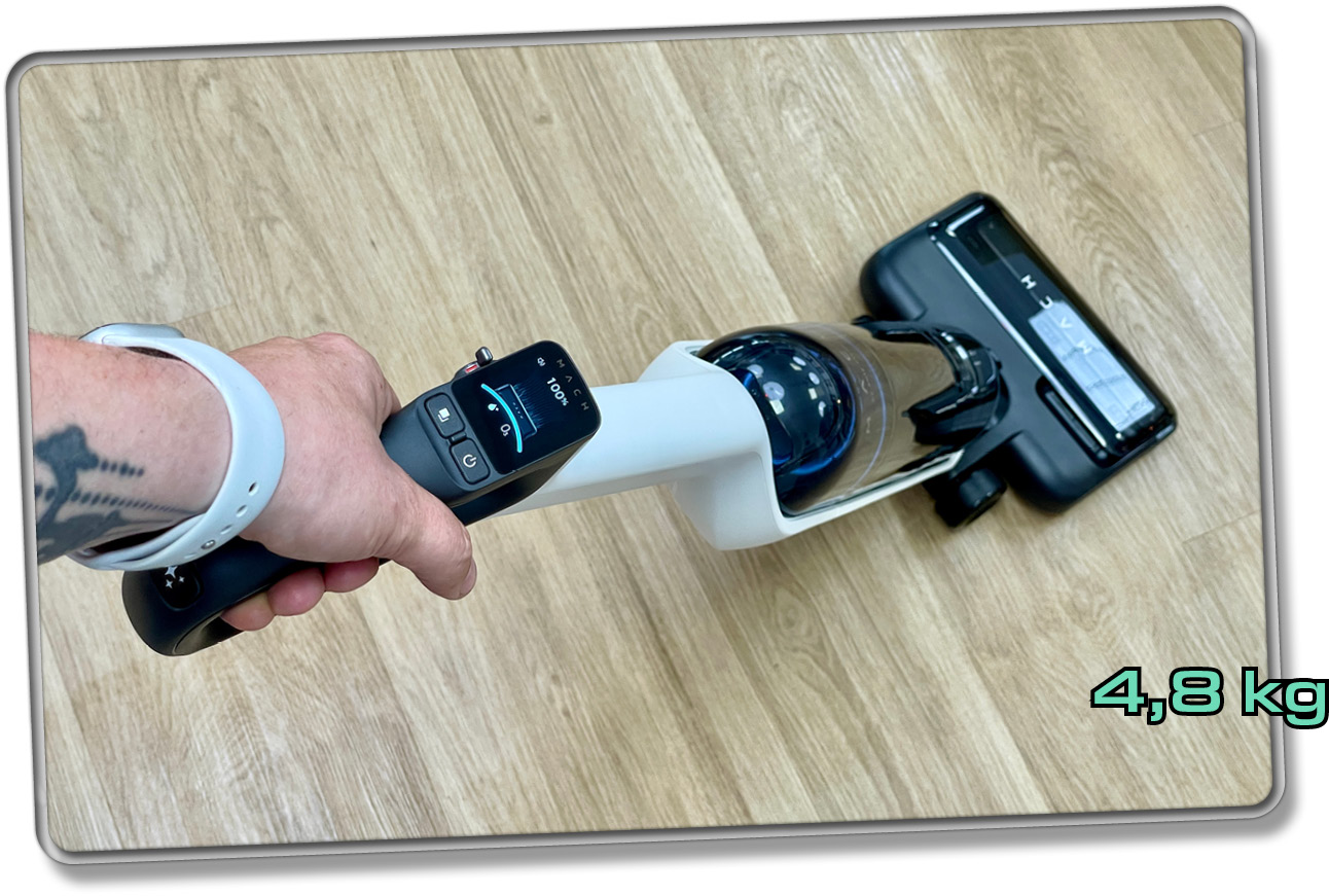

Gewicht | Leichter als der eufy MACH V1 Ultra
Wohingegen der eufy MACH V1 Ultra mit Dampfreinigung bei einem Gewicht von 5,7 kg liegt, kommt der eufy MACH V1 nur auf ein Gesamtgewicht von 4,8 kg. Er ist also fast einen Kilo leichter und das merkt man auch. Das Wischen mit ihm ist durchaus angenehmer und die Arme werden auch nicht schwer. Angetriebene Räder besitzt er jedoch nicht. Sie könnten den Umgang noch ein klein wenig komfortabler machen.
Vom Gewicht her ist der eufy MACH V1 angenehm zu führen

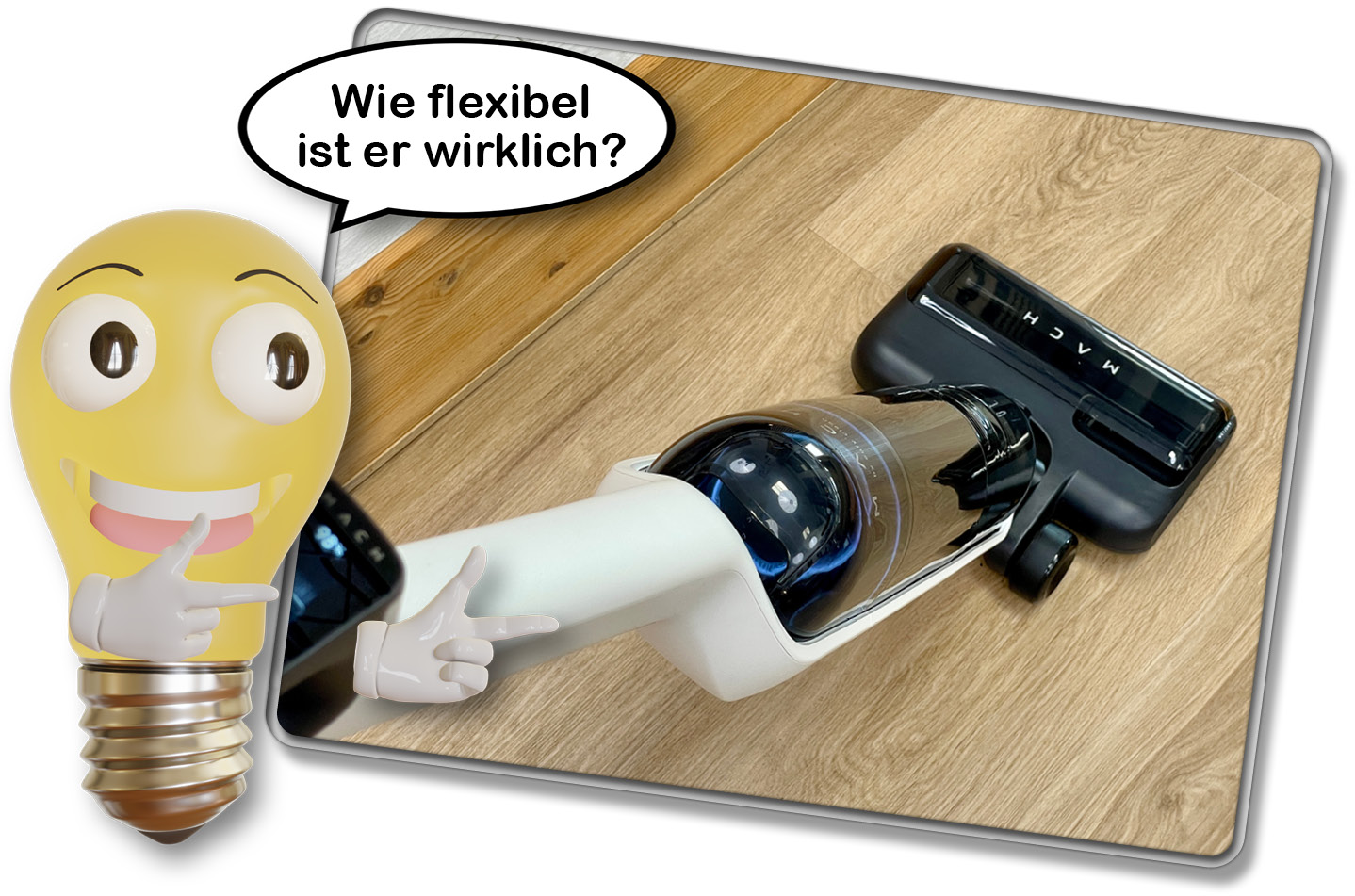

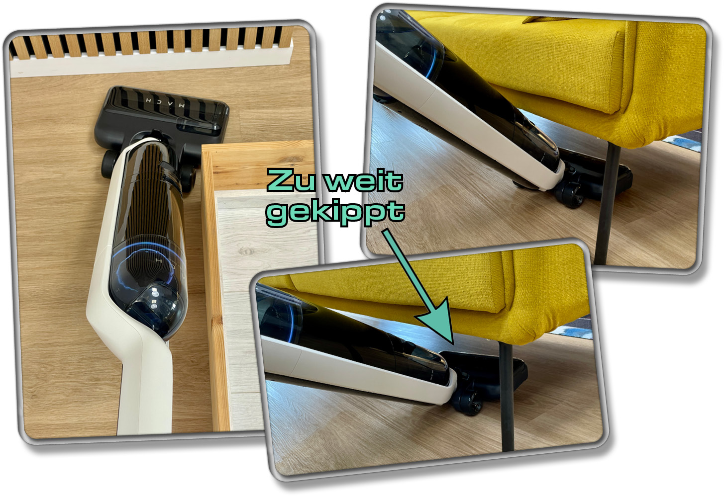

Flexibilität | Unter und um Möbel herum
Was die Flexibilität angeht, kann der eufy MACH V1 im Vergleich zur Konkurrenz weder punkten noch bekommt er Punktabzug. Bauartbedingt kann man ihn bis zu einem gewissen Grad nach hinten senken. So kommt man zumindest mit der Bodendüse unter Möbel. Wenn man ein gewisses Maß jedoch überschreitet, wird die Düse samt Wischwalze angehoben. Was das Arbeiten um Möbel herum angeht, kommt der eufy MACH V1 ebenso schnell an seine Grenzen. Zwar besitzt er ein drehbares Gelenk zwischen Körper und Düse, dieses ist jedoch, wie bei fast jedem anderen Wischsauger, auch nur begrenzt flexibel.
Der eufy MACH V1 ist dank seiner Gelenke zwar flexibel, jedoch nur bis zu einem gewissen Grad

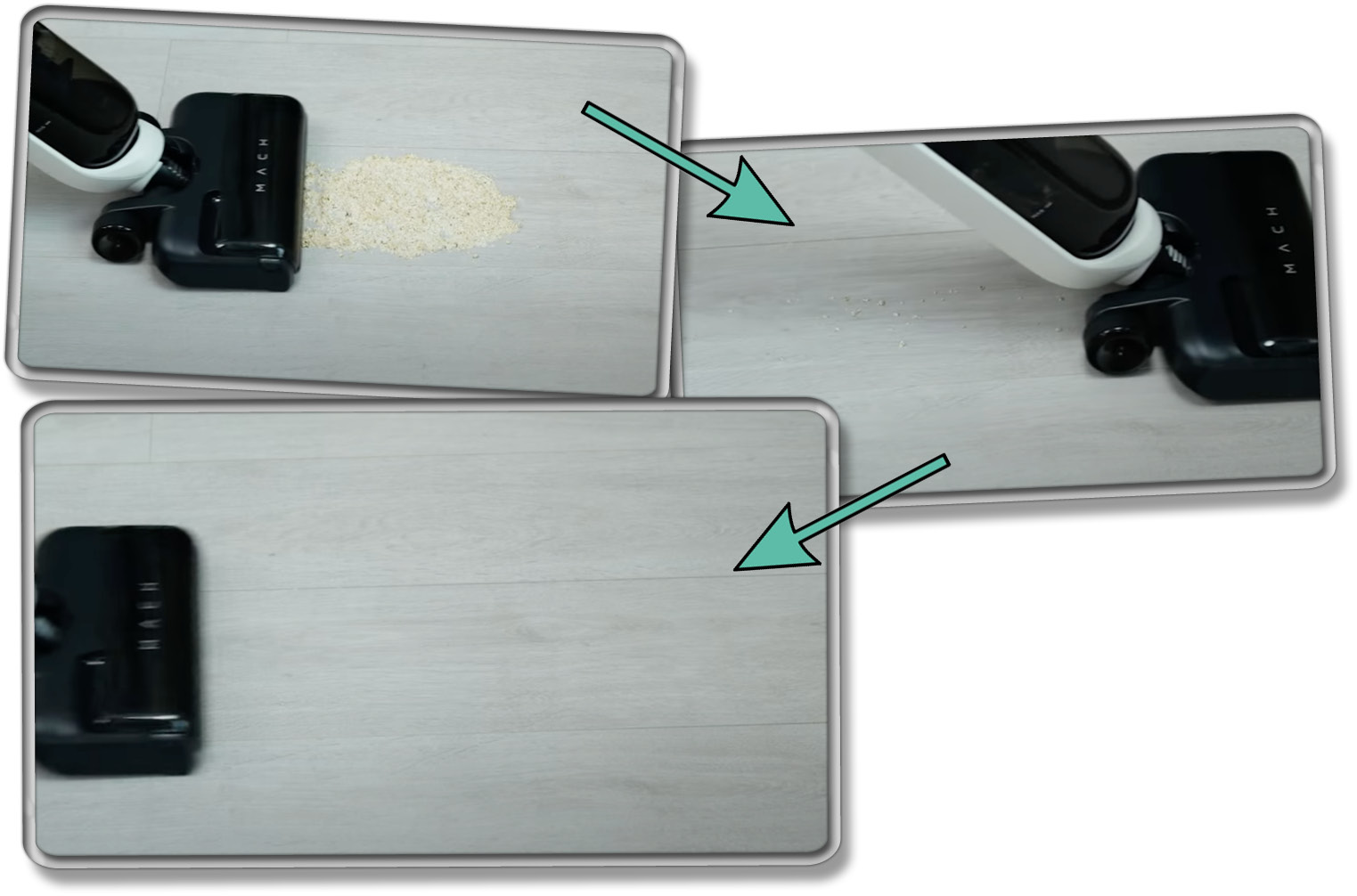

Dickflüssige Verschmutzung | Der Haferschleim

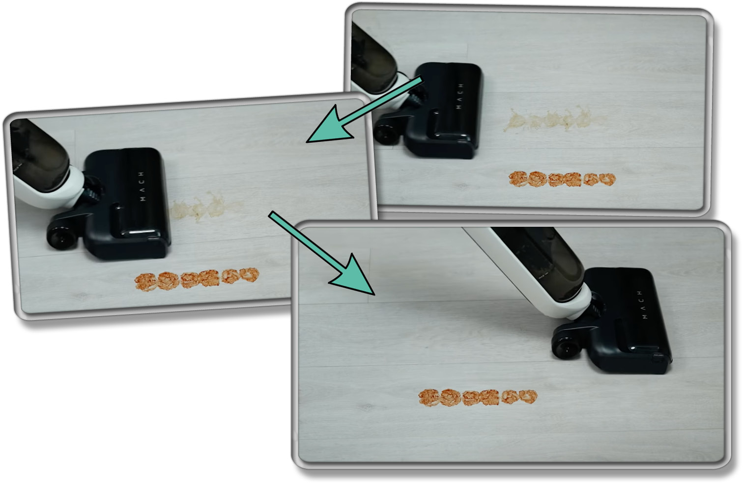

Eine größere Herausforderung stellt hier Haferschleim aus einem Mix aus Milch und Haferflocken dar. Hier kommen ein paar Wischsauger an ihre Grenzen. Der eufy MACH V1 macht aber auch in diesem Szenario eine gute Figur. Er benötigte lediglich drei Überfahrten, um diese klebrige Verschmutzung restlos zu beseitigen.
eufy MACH V1 - Dickflüssige Verschmutzung

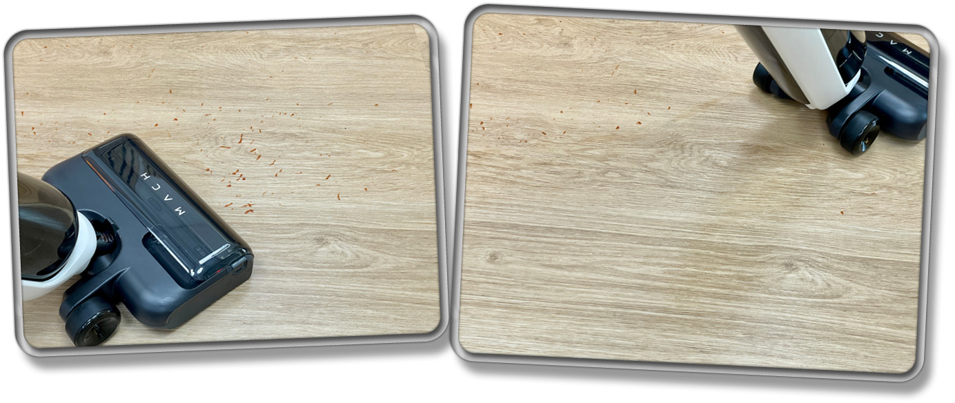

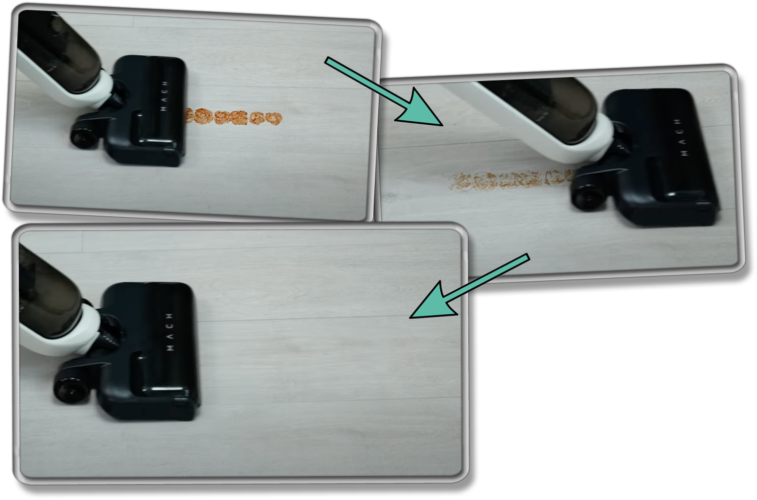

Getrocknete Verschmutzung | Vom Kaffee zum Endgegner
Ein Alltagsszenario ist verschütteter Kaffee. Davon haben wir ein paar Flecken eintrocknen lassen und haben danach die Überfahrten mit dem eufy MACH V1 gemessen. Beim Kaffee hat er wieder nur eine einzige Überfahrt benötigt, um alles verschwinden zu lassen.
eufy MACH V1 - Getrockneter Kaffee

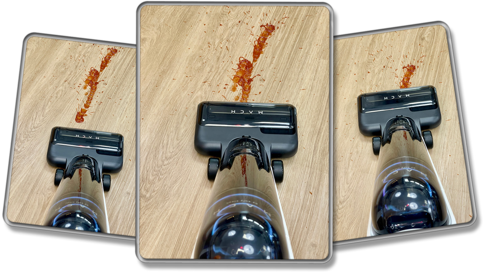

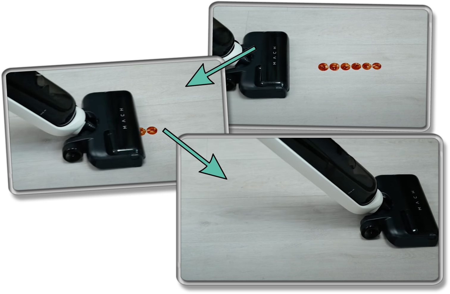

Der getrocknete Ketchup hingegen stellt den Endgegner dar. Hierfür benötigen die meisten Wischsauger zwischen 10 und 13 Überfahrten. Der eufy MACH V1 liegt hier im gelungenen Mittelfeld und konnte nach 11 Überfahrten alles restlos aufwischen. Ein gutes Ergebnis!
eufy MACH V1 - Getrocknetes Ketchup

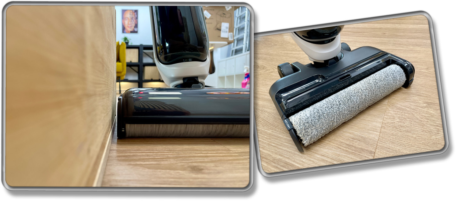

Randreinigung | Eine einseitige Sache
Die Wischwalze des eufy MACH V1 geht an einer Seite fast bis an den Rand. Hier fehlen lediglich noch ein paar Millimeter. Auf der andere Seite der Düse sieht das jedoch anders aus. Hier hat man über einen Zentimeter Luft zwischen Wand und Wischwalze. So spricht man von einer einseitigen Kantenreinigung. Das kann in verwinkelten Stellen ein wenig problematisch werden. Jedoch ist diese Funktion mit an Bord und funktioniert auch richtig gut.
Gute Randreinigung dank einseitiger Randreinigungsfunktion

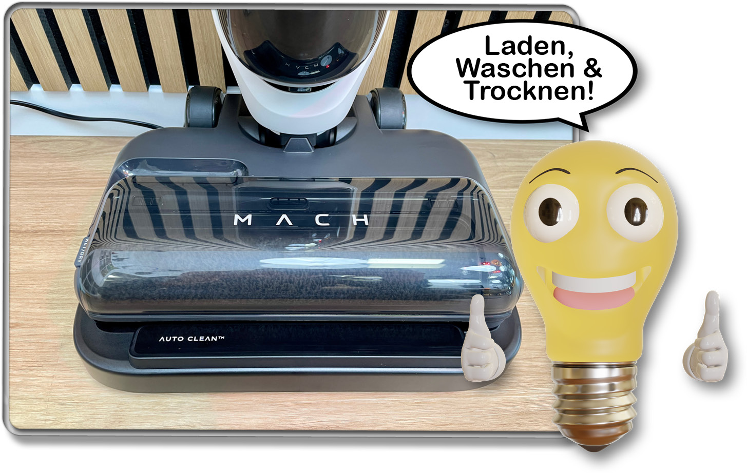

STATION | Laden, Reinigen und Trocknen
Die mitgelieferte Ladestation ist sehr kompakt und von einer robusten und hochwertigen Qualität. Sie besitzt jedoch keinerlei Ablageflächen für das mitgelieferte Zubehör. Dieses muss man also anderweitig unterbringen. Dafür hat die Station auf dessen Unterseite eine praktische Kabelaufwicklung und eine Waschschale, die man bei Bedarf abnehmen und unter fließendem Wasser reinigen kann.
Das ist die Ladestation des eufy MACH V1

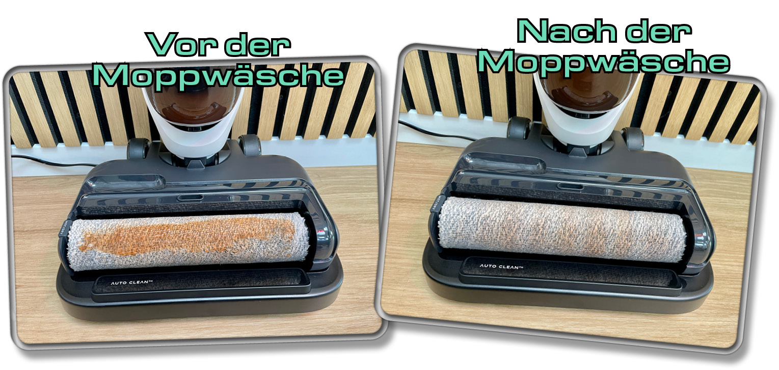

Vergleich | Vor und nach der Moppwäsche
Damit wir euch zeigen können, wie gut die Moppwäsche arbeitet, haben wir die Wischwalze mit Ketchup beschmiert und das Gerät daraufhin in seiner Station waschen lassen. Bis auf eine leichte Verfärbung hat die Moppwäsche ganze Arbeit geleistet. Sie hat den meisten Schmutz wieder aus der Wischwalze entfernen können. Nach weiteren Moppwäschen hat sich auch die Verfärbung langsam verabschiedet.
Dieser Vergleich zeigt, wie gut die Moppwäsche arbeitet

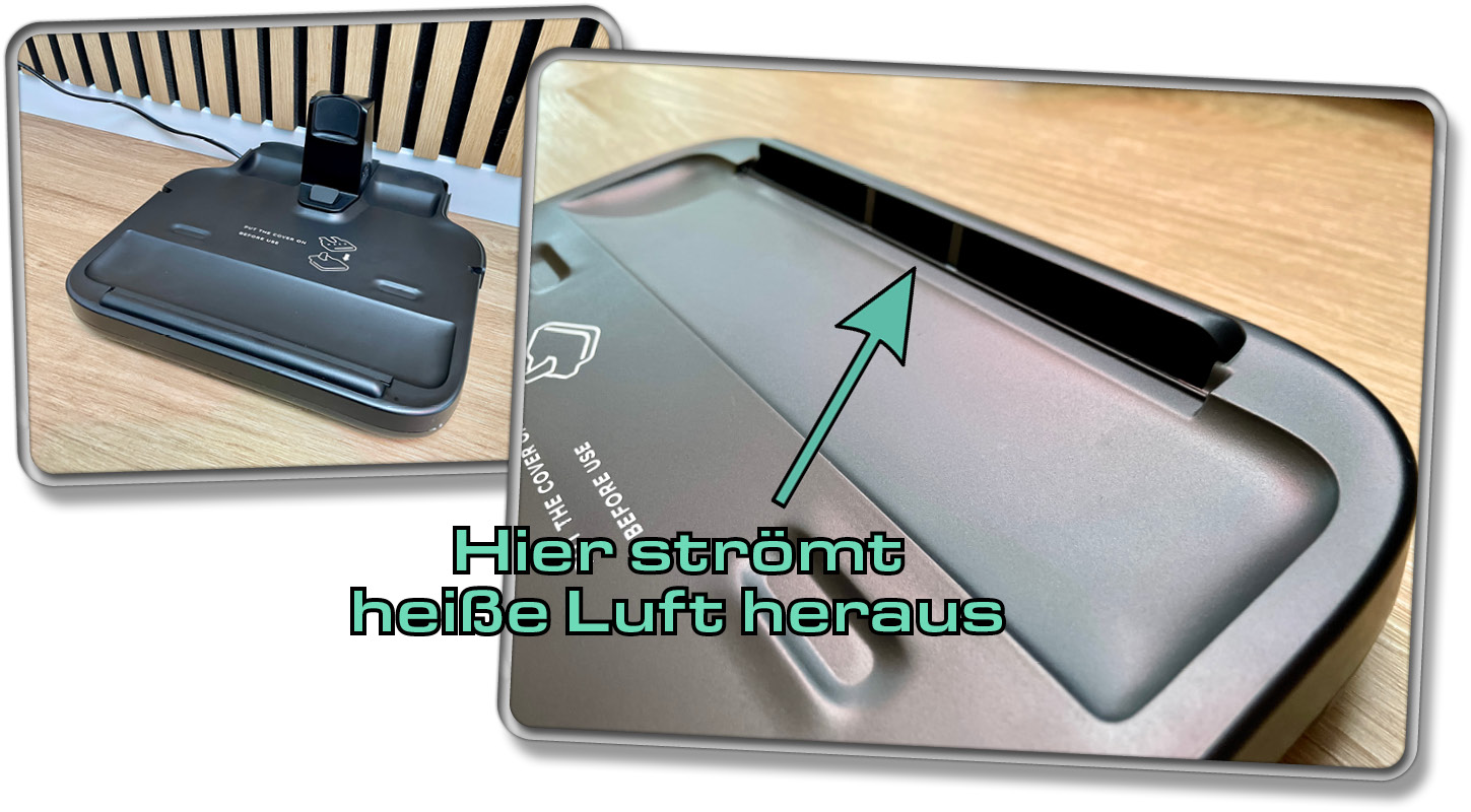

Mopptrocknung | Beugt unangenehmen Gerüchen vor
Damit Schimmel, Keime, Bakterien und vor allem Gerüche keine Chance haben, startet der eufy MACH V1 nach jeder Moppwäsche automatisch die Mopptrocknung. Heiße Luft strömt aus Schlitzen, die sich auf der Station befinden und daraufhin dreht sich alle fünf bis zehn Minuten die Wischwalze ein wenig weiter. Das garantiert, dass die Moppwalze nach kurzer Zeit getrocknet ist.  Der ganze Vorgang dauert etwa eine halbe bis Stunde.
Nach jeder Moppwäsche wird eine Heißlufttrocknung gestartet

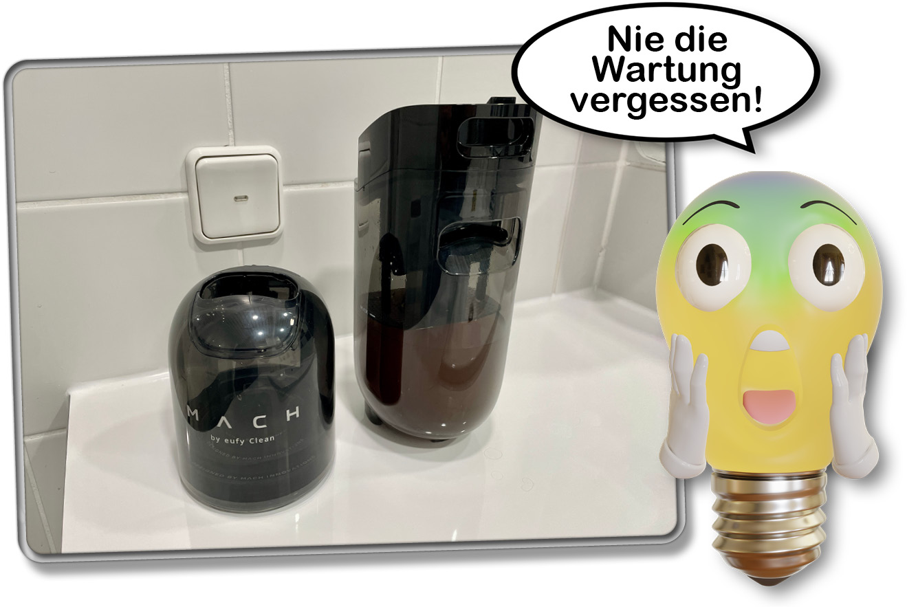

WARTUNG | Nach jeder Aufgabe notwendig!
Die Wartung des Wischsaugers ist nach jeder Reinigungsaufgabe notwendig, um ebenfalls Schmutzablagerungen und darauffolgende Gerüche zu vermeiden. Auch die Schimmelbildung wird dadurch vorgebeugt. So sollte man diesen Vorgang auf keinen Fall vergessen.
Die Wassertanks müssen nach jeder Reinigung gewartet werden!
Frischwassertank | Vorbereitung für den nächsten Einsatz

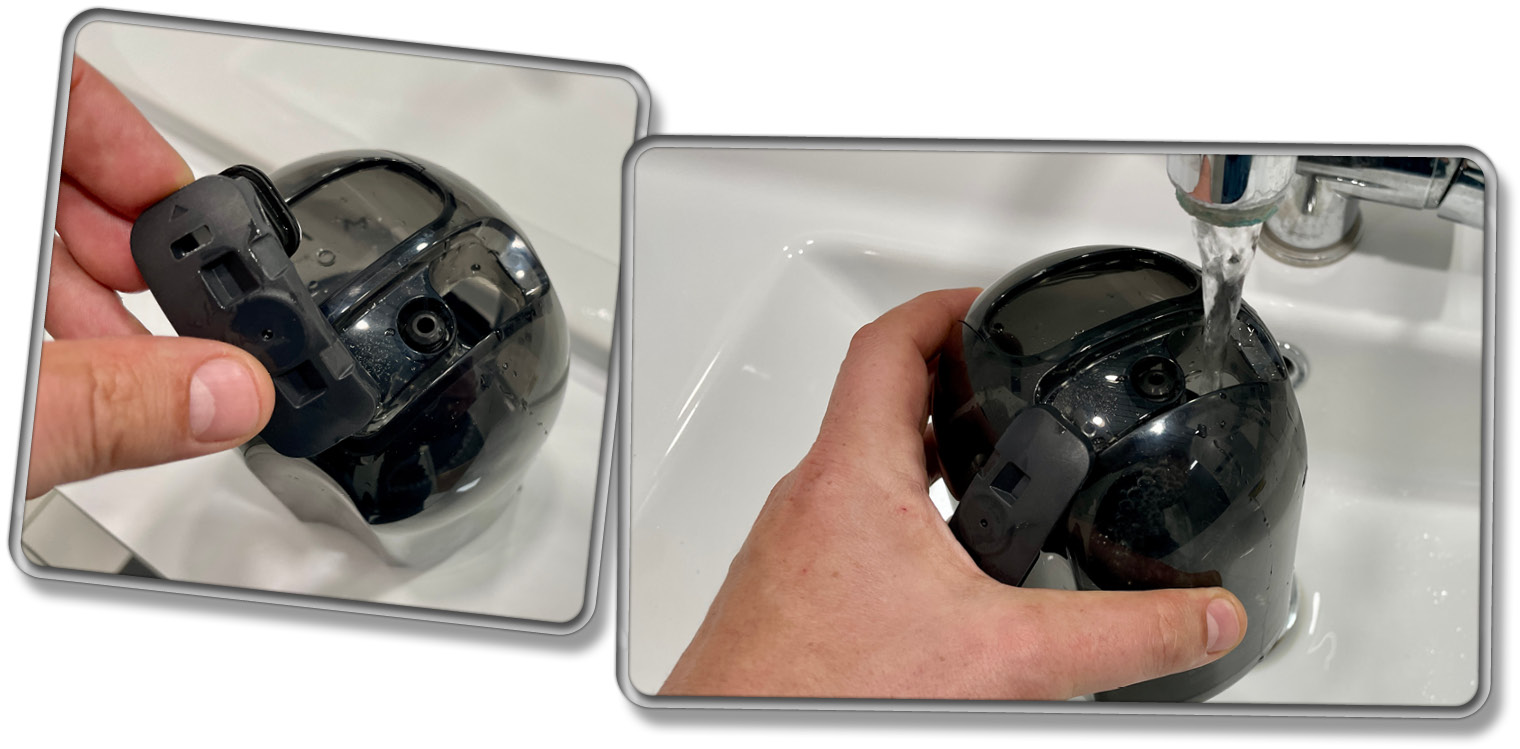

Der Wassertank ist von vorn abnehmbar und kann über eine kleine Gummidichtung mit Leitungswasser befüllt werden. Diesen Vorgang habe ich nach jeder Reinigungsaufgabe bewältigt, allein um den Wassertank für die nächste Reinigungsaufgabe vorzubereiten. Auch für die Moppwäsche sollte immer genügend Leitungswasser im Tank vorhanden sein.
Das Auffüllen des Frischwassertanks

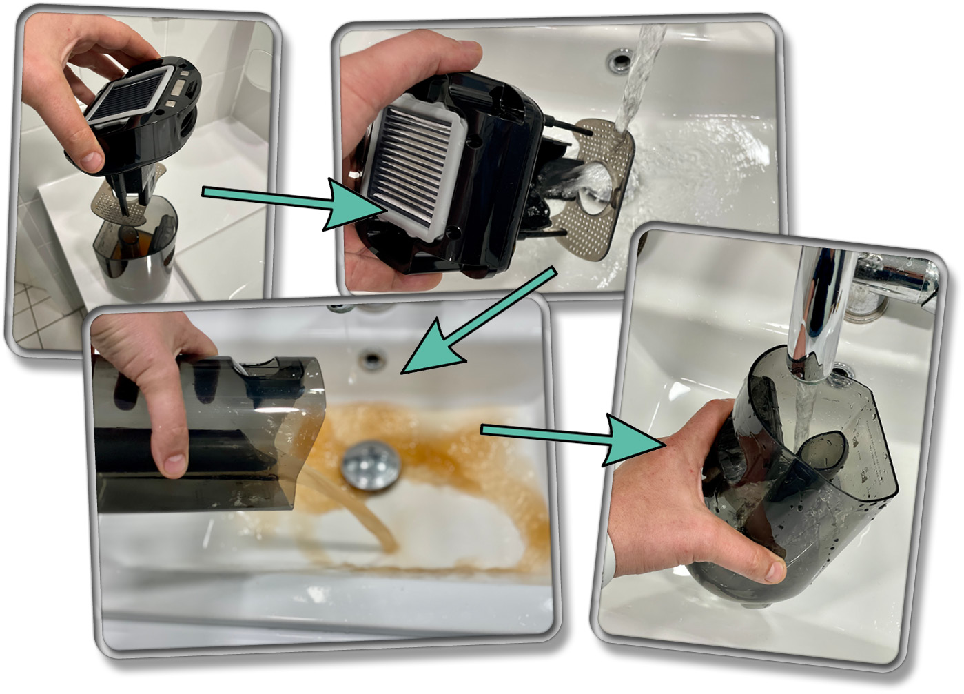

Abwassertank | Riecht unangenehm streng
Der Abwassertank ist ebenfalls von vorn abnehmbar. Man öffnet einfach den Deckel und wirft das Grobgut, dass durch das Sieb aufgefangen wurde, in den Müll. Daraufhin habe ich das Schmutzwasser in der Toilette oder im Ausguss entsorgt und den Tank mit sauberem Leitungswasser ausgespült. Dieser Vorgang ist nach jeder Reinigung notwendig, da man schon nach dem Arbeiten riecht, wie effektiv der Wischsauger arbeitet.
Man muss nach jeder Reinigung den Abwassertank entleeren, da sich sonst unangenehme Gerüche bilden

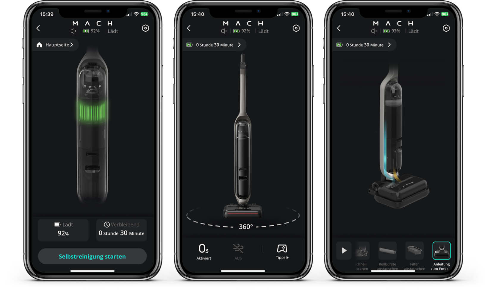

APP | Nötig oder unnötig?
Die App des eufy MACH V1 ist mehr eine Informationsquelle als eine wirklich praktische Einstellungshilfe. Sie zeigt, wie lange Verschleißteile noch haltbar sind und wie lange vergangene Reinigungen gingen. Nebenbei lässt sich noch einsehen, welcher Modus eingeschaltet ist. Über die App lässt sich auch das Gerät von allen Seiten betrachten. Praktisch ist, dass jegliche Anleitungen vorhanden sind. So kann man etwa einsehen, wann Verschleißteile gewechselt werden müssen oder wie man das Gerät genau reinigt.
MACH V1 Ultra - App - Anleitungen

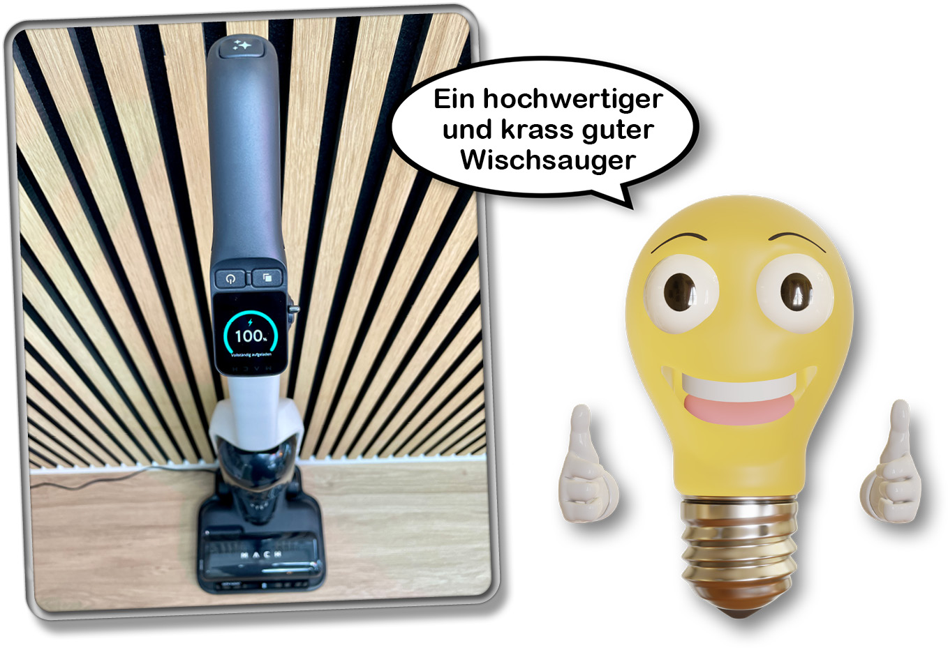

FAZIT | Meine Meinung zum eufy MACH V1
Mit dem eufy MACH V1 muss man überraschenderweise weniger Abstriche zum eufy MACH V1 Ultra machen als gedacht. Zwar fehlt die Dampfreinigungsfunktion und auch der Akku ist merklich geschrumpft, dennoch ist der eufy MACH V1 ein waschechter Wischsauger, der in unserem Test hervorragende Ergebnisse geliefert hat.
Fazit - Der eufy MACH V1 hat sich im Test bewährt
Sehr schön finden wir, dass wichtige Dinge wie ein Reinigungsmitteldosierer oder die Mopptrocknung auf der Station geblieben sind. Weniger schlimm finden wir die Tatsache, dass die JetBlade-Funktion oder -Spielerei, also der Ausstoß von Luft hinter den Rollen, damit der Boden schneller trocknet, wegrationalisiert wurden. Auch genial finden wir, dass der eufy MACH V1 deutlich günstiger angeboten wird. Für einen Kauf sollte man jedoch mehrere Shops betrachten, da er hier und da mal im Angebot ist. Ich selbst nutze den Wischsauger privat und bin bislang sehr zufrieden.
