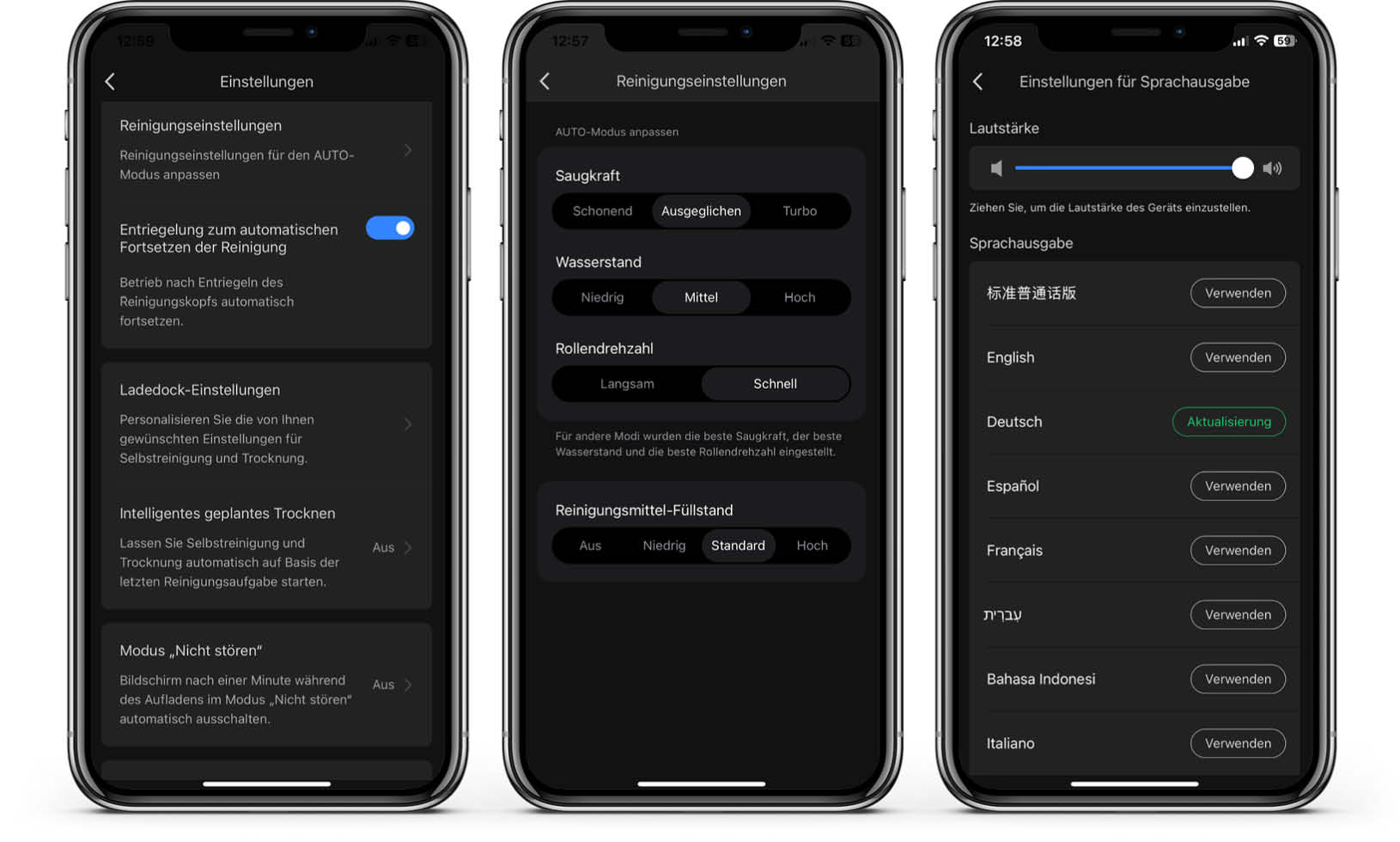

App Funktion

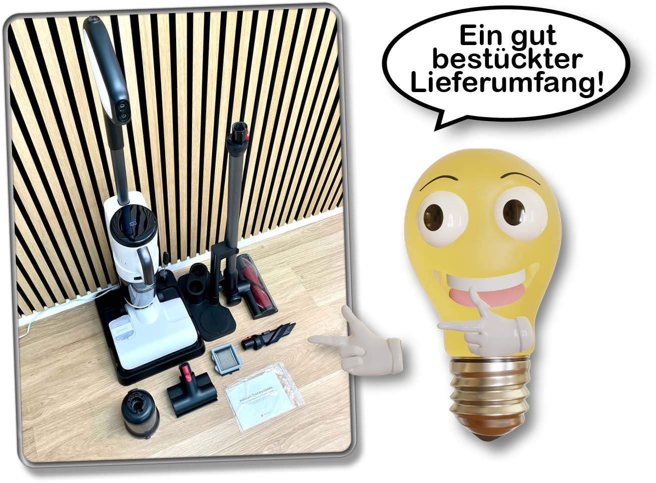

LIEFERUMFANG | Stattliche Ausstattung
Der Lieferumfang des Gerätes gestaltet sich als überaus üppig. Neben dem Wischsauger selbst befindet sich im Lieferumfang eine Ladestation mit Reinigungsbürste, eine Zubehörhalterung für die Akkustaubsaugeradapter, ein Saugrohr mit Bodendüse, eine 2-in-1-Fugendüse, eine Milbenbürste, ein Staubtank, ein zusätzlicher Staubfilter und die Bedienungsanleitung.
Das ist alles im Lieferumfang des Roborock Dyad Pro Combo enthalten

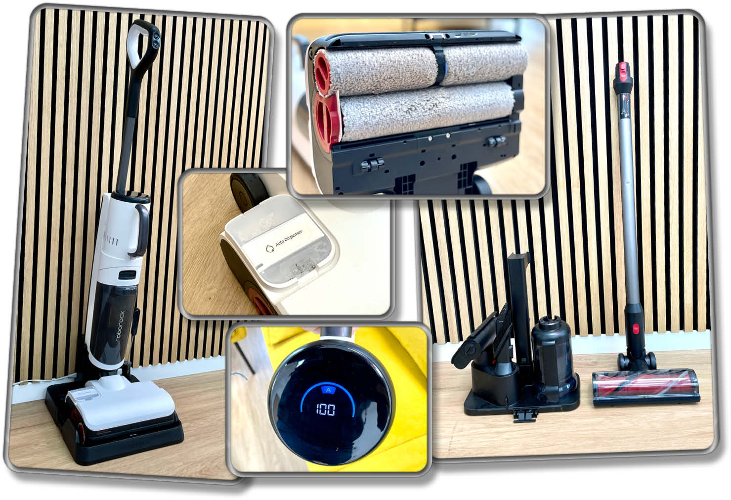

WISCHSAUGER | So sieht der Roborock Dyad Pro Combo aus
Zuerst werde ich auf den Wischsauger des Kombigeräts eingehen. Vom Aussehen und Qualität her, ähnelt der Roborock Dyad Pro Combo stark dem Roborock Dyad Pro. Die Unterschiede verstecken sich im Detail. So ist etwa der Frischwassertank nun auf die Rückseite gewandert, da die Saugeinheit in der Front mit einem Griff versehen wurde.

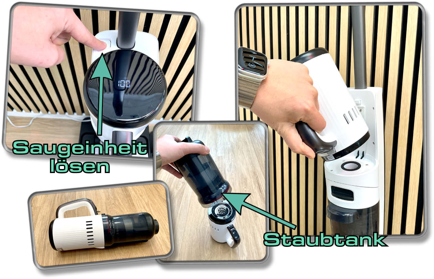

Saugeinheit | Für beide Einsatzzwecke geschaffen
Die Saugeinheit des Wisch- und Akkusaugers sitzt auf der Oberseite des Gerätes und wurde mit einem praktischen Tragegriff ausgestattet. Der Motor lässt sich durch einen Knopfdruck ganz einfach entfernen und entweder auf dem Wischsauger anbringen, oder eben mit einem Staubtank ausstatten, an dem das mitgelieferte Zubehör angebracht werden kann.
Die Saugeinheit des Roborock Dyad Pro Combo lässt sich via Knopfdruck lösen

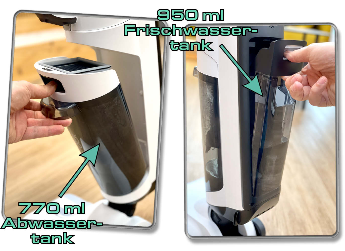

Wassertanks | Für Frisch- und Abwasser
Der Roborock Dyad Pro Combo ist in der Lage, den Bodenbürsten Frischwasser zuzuführen, während er im Einsatz ist. Genauso saugt er auch das verbrauchte Abwasser wieder auf. Dafür befindet sich auf der Rückseite ein 950 ml großer Frischwassertank und auf der Vorderseite ein 770 ml großer Abwassertank. Beide Tanks lassen sich per Knopfdruck abnehmen.
Neu beim Roborock Dyad Pro Combo - Der Frischwassertank ist auf der Rückseite

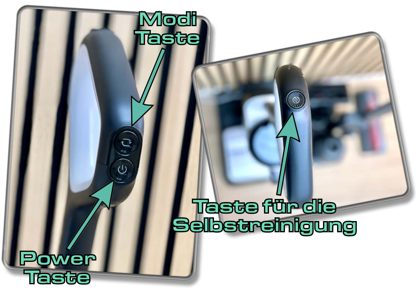

Bedienung | Steuerung als Wischsauger
Am Griff des Wischsaugers sind drei verschiedene Tasten angebracht, über die man den Roborock Dyad Pro Combo als Wischsauger zusammengesetzt steuern kann. Durch Drücken der Tasten sind folgende Aktionen möglich:
  • Power Taste | Mit dieser Taste schaltet man den Wischsauger ein oder aus
  • Modi Taste | Mit dieser Taste schaltet man durch die verschiedenen Modi
  • Taste für die Reinigung | Mit dieser Taste startet man die Selbstreinigung der Bürsten auf der Station.
Die Bedienung am Wischsauger erfolgt ausschließlich über den Griff

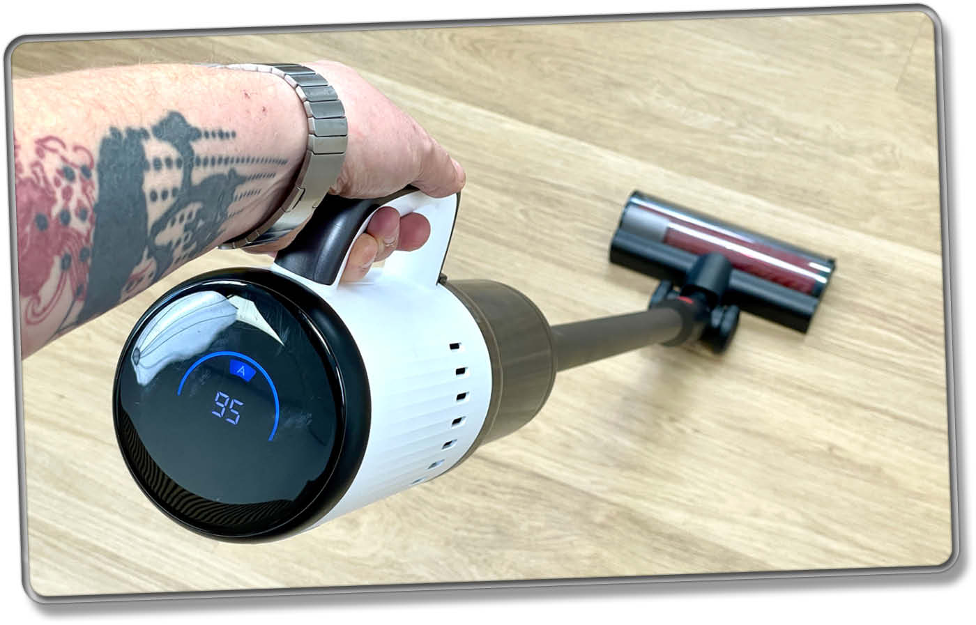

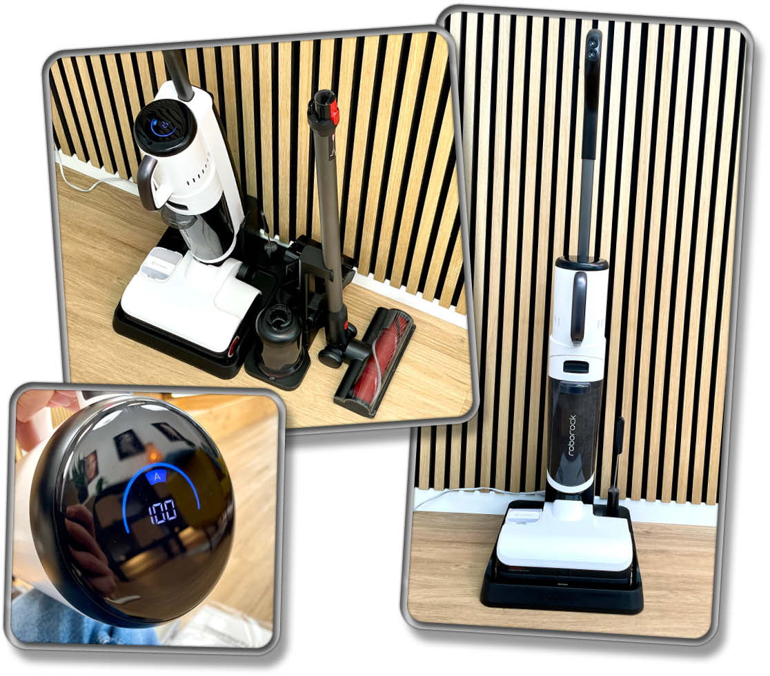

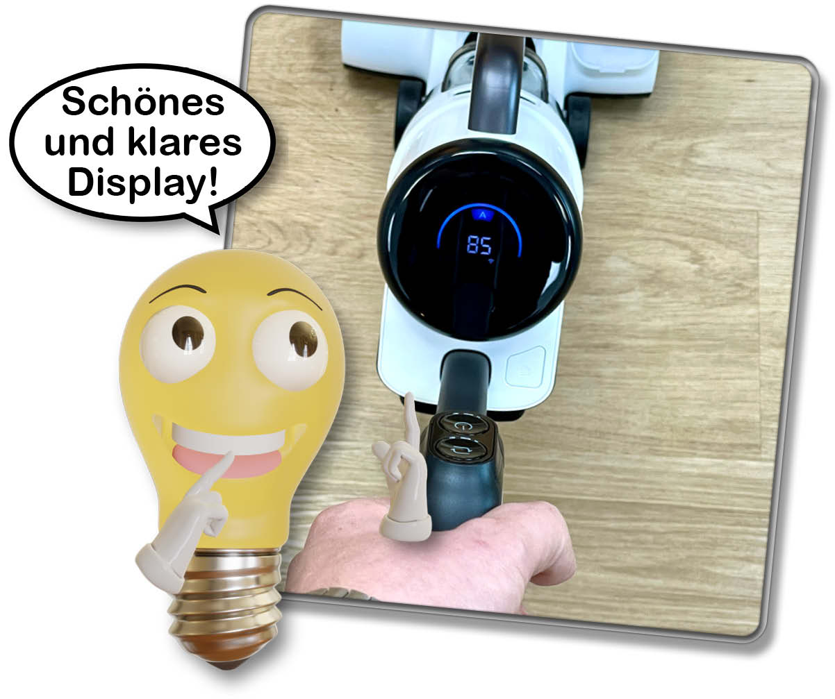

Display | Noch mehr Informationen
Auf der Anzeige an der Saugeinheit kann man jetzt noch mehr Informationen einsehen. Es ist ausreichend groß, hat verschiedene Modi zur Auswahl und passt sich je nach Einsatzzweck automatisch an. Bei der Reinigung wird zudem immer der Akkustand angezeigt, was die Reinigungsplanung erleichtert.
Auf der Oberseite der Saugeinheit des Roborock Dyad Pro Combo befindet sich ein schönes und klares Display

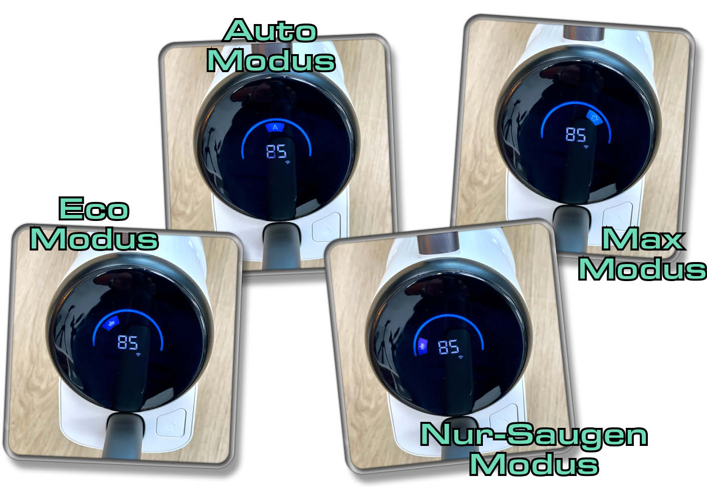

Modi | Funktionen als Wischsauger
Durch die Modi Taste lassen sich verschieden Modi durchschalten, die alle unterschiedliche Funktionen haben. Welche verschiedenen Modi zur Verfügung stehen, zeige ich euch jetzt:
  • Auto Modus | Erkennt den Verschmutzungsgrad und passt seine Leistung automatisch daran an. Dazu zeigt ein blauer LED-Ring bei Verfärbung an, wie stark die Verschmutzung ist.
  • Max Modus | In diesem Modus rotierten die Bürsten schnell und die Saugleistung, wie auch die Wasserabgabe auf die Bürsten, wird erhöht.
  • Nur-Saugen Modus | Die Wasserabgabe wird gestoppt und der Wischsauger saugt lediglich Flüssigkeit auf.
  • Eco Modus | Dieser Modus eignet sich für saubere Umgebungen, da die Saugleistung und Wasserabgabe verringert wird.
Der Roborock Dyad Pro Combo verfügt über verschiedene Modi, die über die Knöpfe eingestellt werden können

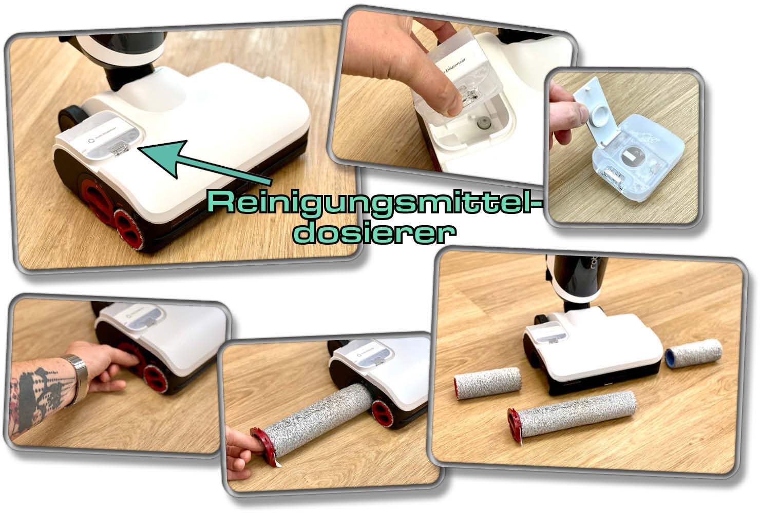

Bodendüse | Drei Rollen und Reinigungsmitteldosierer
An der Bodendüse hat sich im Vergleich zum Roborock Dyad Pro, kaum etwas getan. Diese besitzt drei Bürsten, die seitlich herausgezogen werden können. Zudem befindet sich auf der Oberseite ein Reinigungsmitteldosierer, der mit Reinigungslösung gefüllt werden kann. Dieser fügt dem Reinigungsvorgang immer eine passende Menge Reiniger hinzu.
Der Roborock Dyad Pro Combo verfügt über drei Bodenbürsten und einem Reinigungsmitteldosierer, der stets Reinigungsmittel im Wischvorgang abgibt

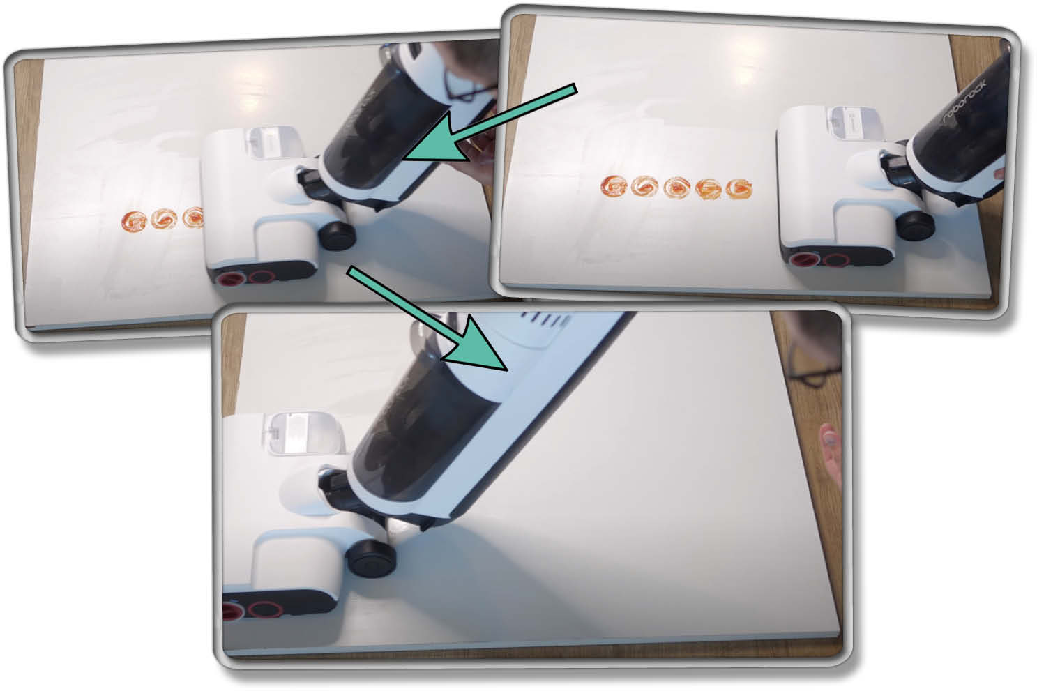

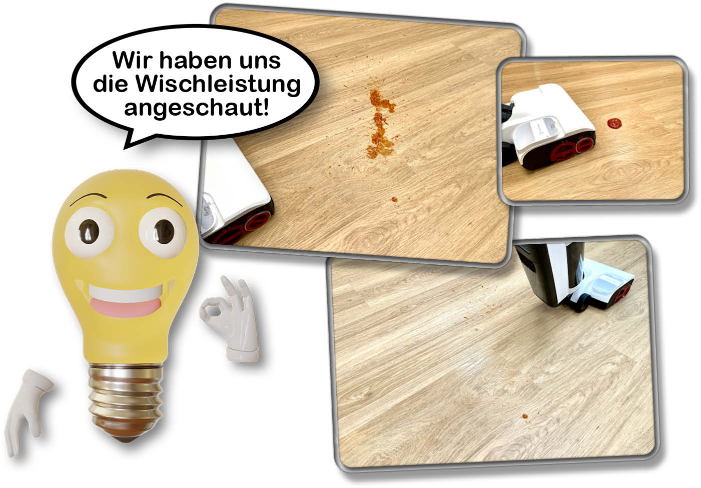

Natürlich hat uns die Wischleistung des neuen Gerätes besonders interessiert. Um eine Vergleichbarkeit zu erzeugen, verschütten wir Ketchup und Kaffee auf dem Boden, sowohl in flüssiger Form als auch in fest angetrockneter. Zudem muss er mit dickflüssigem Haferbrei umgehen. Wie gut sich der Wischsauger geschlagen hat, seht ihr jetzt.
Wir haben uns die Wischleistung des Roborock Dyad Pro Combo ganz genau angeschaut!
Flüssige Verschmutzung | Unsere gemessene Wischleistung
Als Erstes haben wir flüssiges Ketchup auf dem Boden verteilt und den Wischsauger in den Max Modus versetzt. Wie man auf den Bildern sieht, war das keine große Herausforderung für den Roborock Dyad Pro Combo. Mit einer einzigen Überfahrt war das Ketchup restlos beseitigt.
Roborock Dyad Pro Combo - Flüssige Verschmutzungen

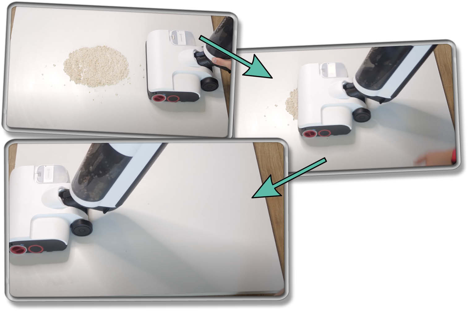

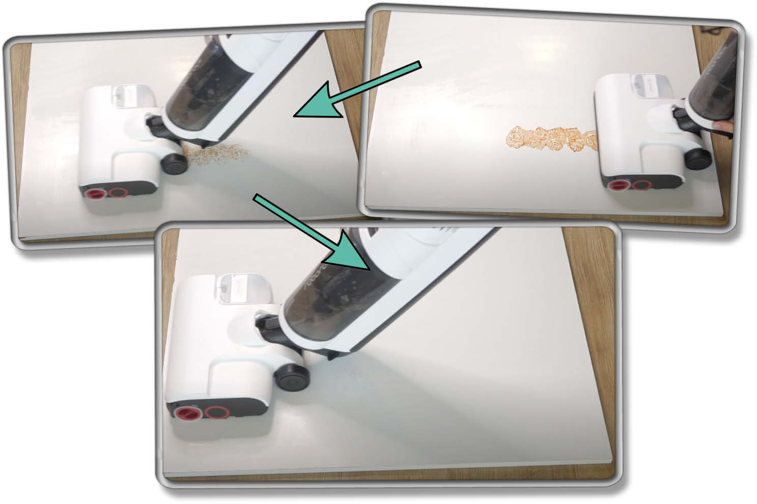

Dickflüssige Verschmutzung | Unsere gemessene Wischleistung
Um den Umgang mit dickflüssiger Verschmutzung zu testen, haben wir Haferbrei auf dem Boden verteilt. Dieses Szenario hat schon einige Modelle an die Grenzen des Möglichen gebracht. Doch der Roborock Dyad Pro Combo hat gezeigt, dass er auch damit umgehen kann. Mit nur zwei Überfahrten war auch der Haferbrei restlos aufgewischt.
Roborock Dyad Pro Combo - Dickflüssige Verschmutzungen
Eingetrocknete Verschmutzung | Unsere gemessene Wischleistung
Eingetrocknetes ist schon deutlich schwerer aufzuwischen. Auch der Roborock Dyad Pro Combo hat mit unseren fest geföhnten Kaffee- und Ketchupflecken zu kämpfen gehabt. Etwa zehn Überfahrten waren nötig, um diesen Schmutz restlos zu entfernen. Für einen Wischsauger ist das jedoch trotzdem eine adäquate Leistung.
Roborock Dyad Pro Combo - Eingetrocknete Verschmutzungen

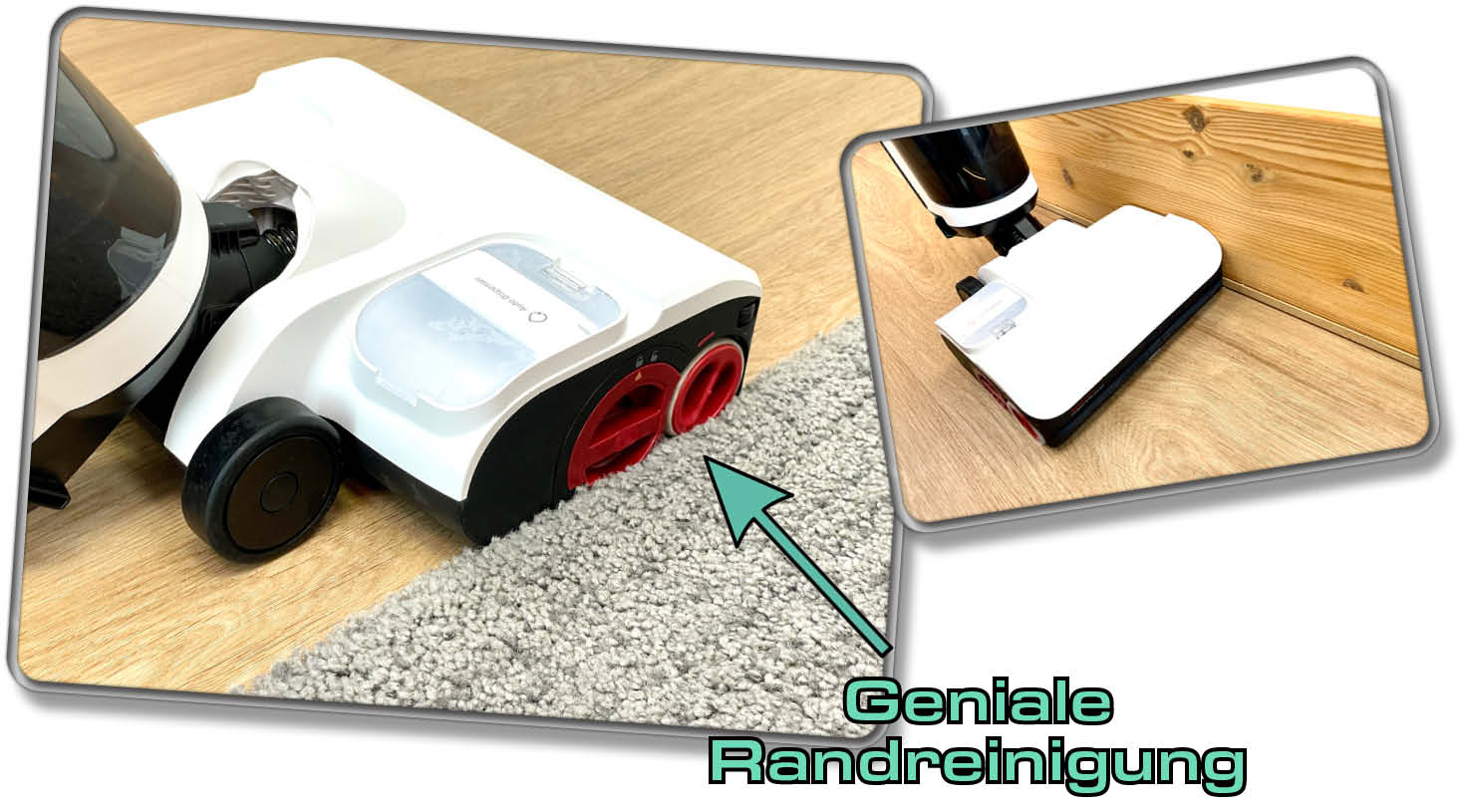

Rand & Ecke | Hervorragende Randreinigung
Der Roborock Dyad Pro Combo kann den Randbereich wischen, da dessen Bodenbürsten bis an ihn heranreichen. Gerade einmal ein Millimeter trennt die Bürste vom Rand und somit ist das Ergebnis Spitzenklasse. Bei Ecken sieht es jedoch anders aus. Da die Bürsten vorn rund sind, kommt er nicht komplett in eine Ecke hinein.
Der Roborock Dyad Pro Combo kommt sehr nahe an den Randbereich beim Wischen

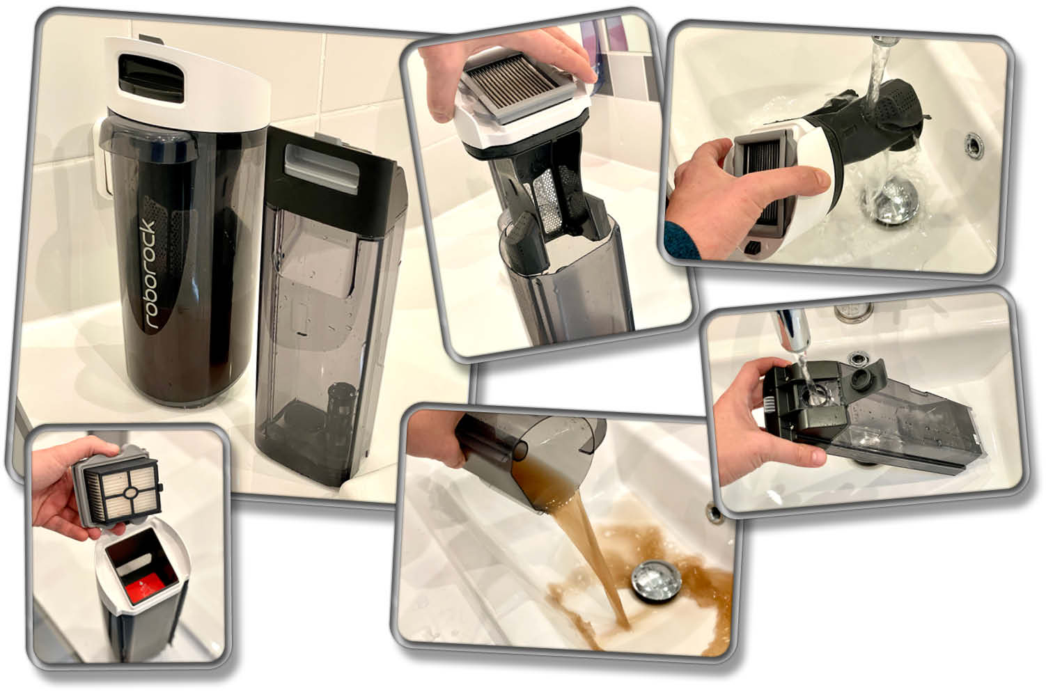

Wartung | Entleeren und Füllen der Tanks
Nach jeder Reinigung mit dem Wischsauger, sollte man den Schmutzwassertank entleeren, da sich sonst starke und sehr unangenehme Gerüche im Abwassertank bilden. Diese führen dazu, dass beim nächsten Wischen eine schlecht riechende Abluft entsteht. Die Tanks können abgenommen und in der Toilette oder im Waschbecken ausgeleert werden. Dazu zieht man das Innenleben des Abwassertanks heraus und spült alles kräftig aus.
Die Reinigung der Tanks ist nach jeder Bodenreinigung pflicht, sonst bilden sich unangenehme Gerüche

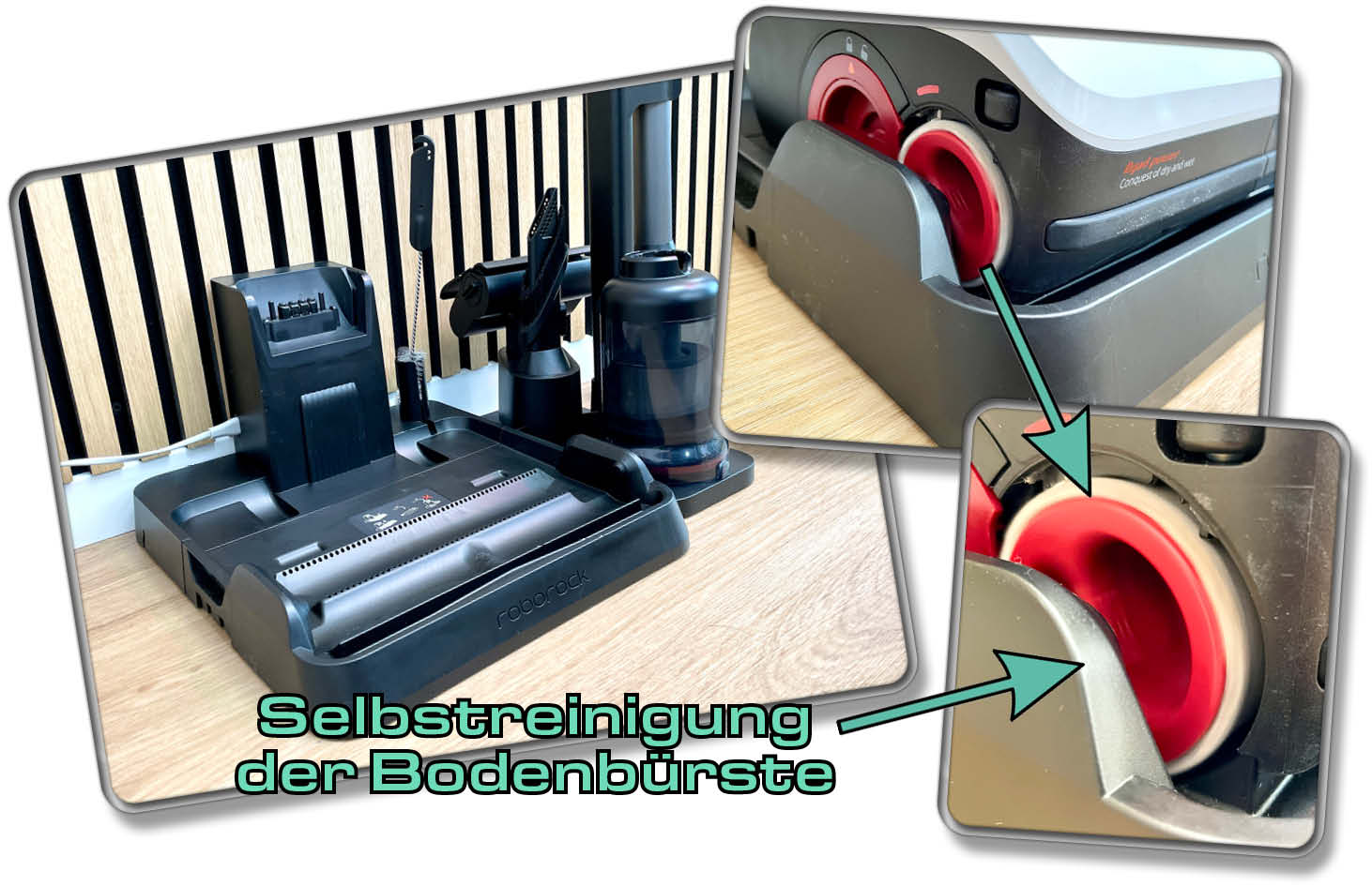

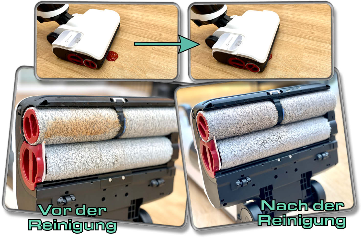

REINIGUNGSSTATION | Das hat sie zu bieten
Im Lieferumfang liegt eine Ladestation bei, die auch als Reinigungsstation fungiert. Nach dem Einsetzen des Wischsaugers in diese, kann man die Selbstreinigung der Bodenbürsten starten, indem man die Taste für die Selbstreinigung drückt. Daraufhin rotieren die Bürsten in verschiedene Richtungen mit einer rasanten Geschwindigkeit. Der Wischsauger versorgt sie zudem bei der Selbstreinigung mit Frischwasser und saugt das Abwasser auf. Die Bürsten werden durch diesen Vorgang vollständig gereinigt.
Die Station reinigt die Bodenbürsten effektiv und gründlich, damit sie für den nächsten Einsatz sauber sind
Vorher-Nachher | So sehen gereinigte Bürsten aus
Damit wir euch eindrucksvoll zeigen können, wie effizient die Reinigungsfunktion der Station ist, haben wir mit dem Roborock Dyad Pro Combo einen deftigen Fleck Ketchup aufgewischt und ihn danach seine Bürsten reinigen lassen. Das Ergebnis kann sich durchaus sehen lassen. Lediglich die Randbereiche der Bürsten sind noch etwas schmutzig, das ist aber Meckern auf sehr hohem Niveau.
Wir zeigen euch eindrucksvoll, wie stark die Selbstreinigung des Roborock Dyad Pro Combo ist

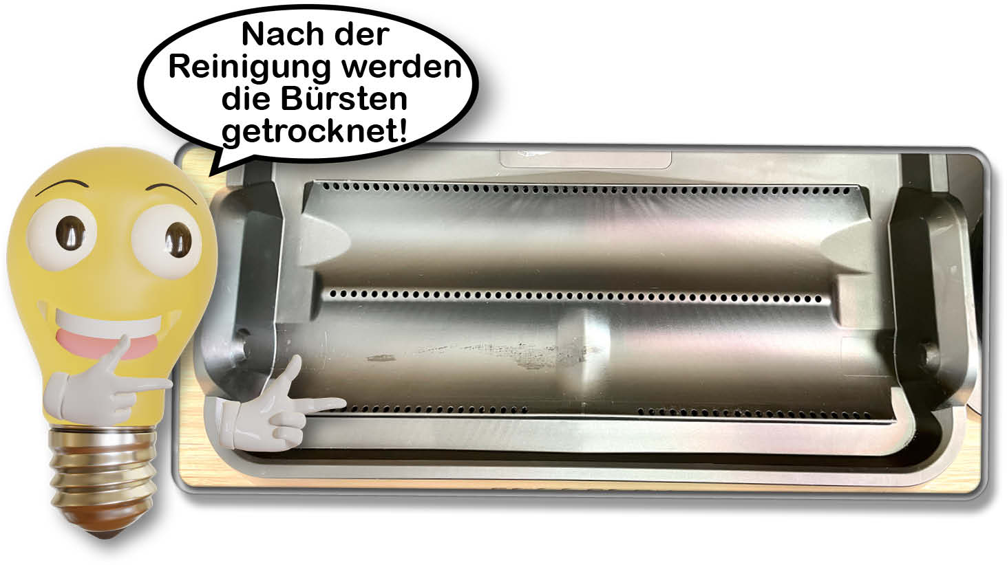

Bürstentrocknung | Beugt Keimen und Gerüchen vor
Nach jeder vollendeten Bürstenreinigung schaltet sich automatisch die Bürstentrocknung zu. Diese verströmt durch kleine Löcher auf der Waschschale heiße Luft auf die Bodenbürsten, die somit allmählich trocknen. Dabei drehen sich die Bürsten gelegentlich, um alle Seiten gleich gut zu trocknen. Dieses Heißlufttrocknungsverfahren birgt schlechten Gerüchen und der Ansiedlung von Keimen und Bakterien vor.
Die Bürstentrocknung beugt unangenehmen Gerüchen vor

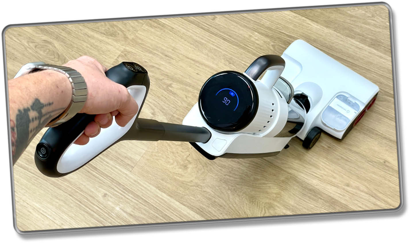

Gewicht | Schwer, aber leichtgängig
Der Roborock Dyad Pro Combo wiegt als Wischsauger zusammengebaut stattliche 5,5 kg. Das ist mehr als vergleichbare Modelle. Jedoch rotieren die Bürsten gegeneinander, was einen Zug nach vorn verhindert. So fühlt es sich an, als wenn der Wischsauger schwebt. Das vereinfacht die Handhabung enorm und führt dazu, dass man auch noch nach langer Zeit ohne Krämpfe im Arm wischen kann.
Der Roborock Dyad Pro Combo wiegt 5,5 kg, lässt sich aber dennoch leicht führen.

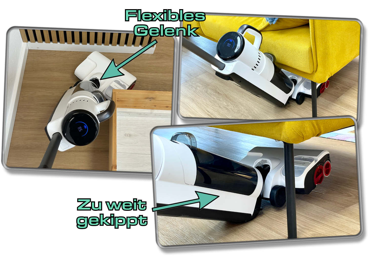

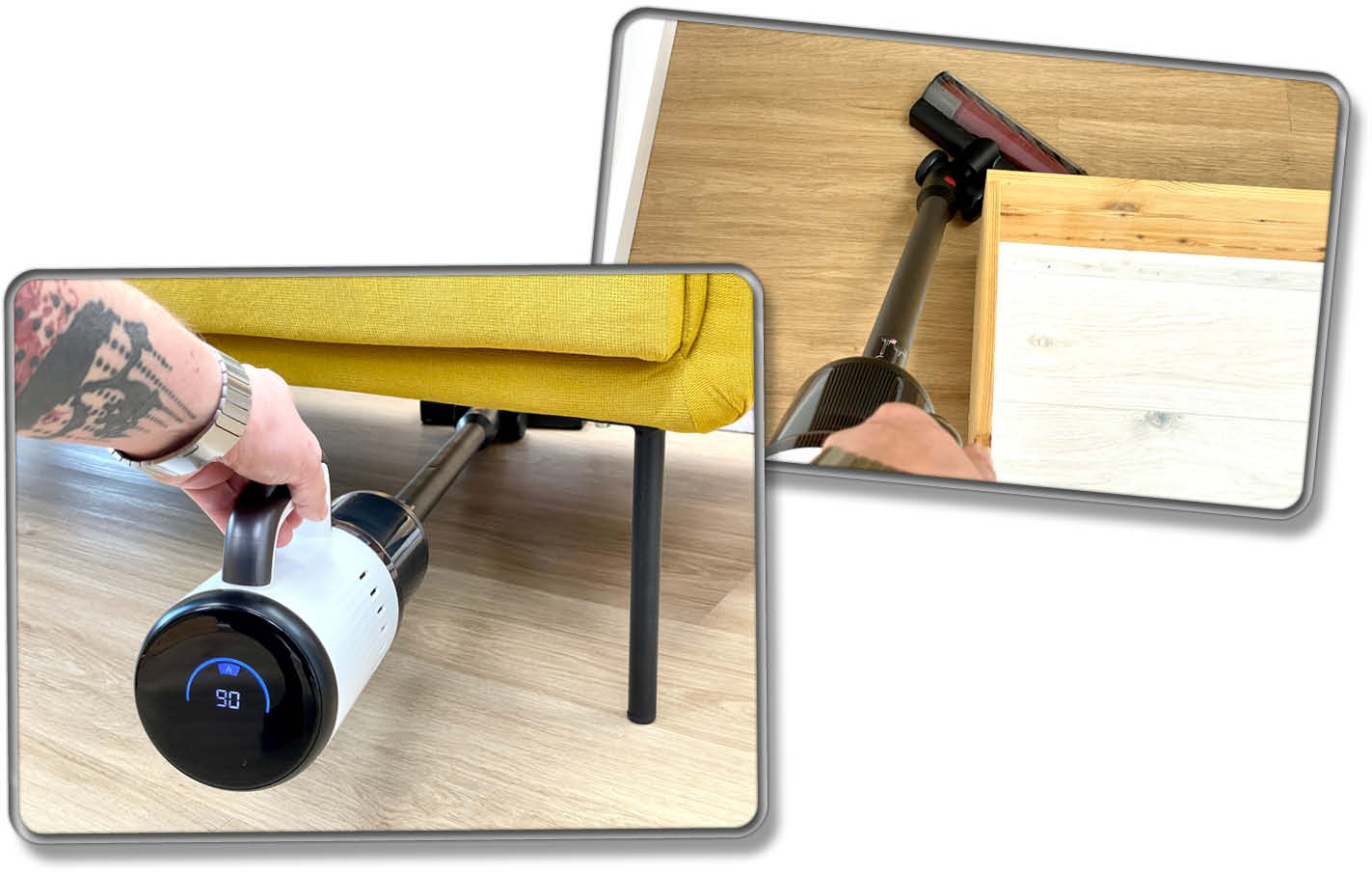

Flexibilität | Um und unter Möbeln
Die Bodendüse an der Front besitzt ein Gelenk, das den Wischsauger etwas zur Seite neigen lässt. Somit kommt man mit dem Gerät um Ecken herum und in Engstellen ohne Probleme hinein. Unter Möbeln sieht es wiederum anders aus. Der Roborock Dyad Pro Combo lässt sich nur bedingt nach hinten kippen. Bis zu einem gewissen Grad ist das möglich, jedoch hebt die Düse an, sobald man diesen überschreitet. So kommt man zwar mit der Düse unter Möbel, weiter herunter, wie es etwa der Osotek H200 schafft, kommt der Combo nicht.
Der Wischsauger ist recht flexibel, bis zu einer gewissen Grenze

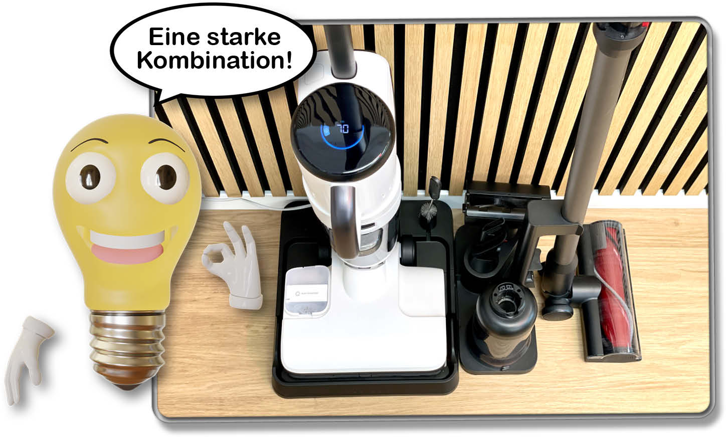

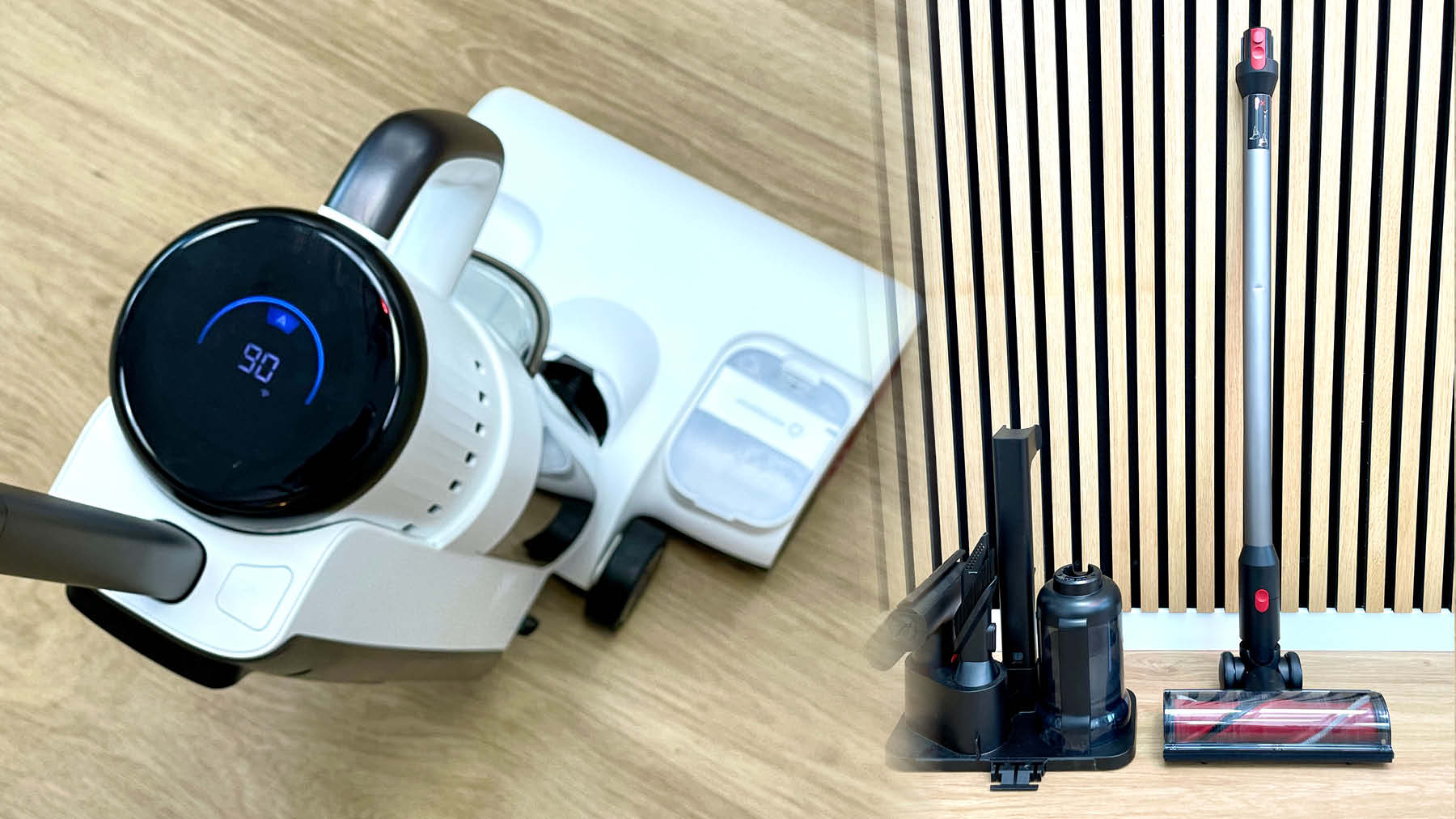

AKKUSTAUBSAUGER | So wird der Wischsauger zum Akkusauger
Der große Vorteil am Dyad Pro Combo, ist die Tatsache, dass man ihn im Handumdrehen in einen vollwertigen Akkustaubsauger verwandeln kann. Dazu nimmt man die Saugeinheit vom Wischsauger ab und montiert den im Lieferumfang enthaltenen Staubtank an diese dran. Jetzt muss lediglich der passende Aufsatz gewählt werden und schon kann es mit dem reinen Saugen losgehen. Auch mit dieser Funktion haben wir Testdaten ermittelt, die wir euch in folgender Liste präsentieren möchten:

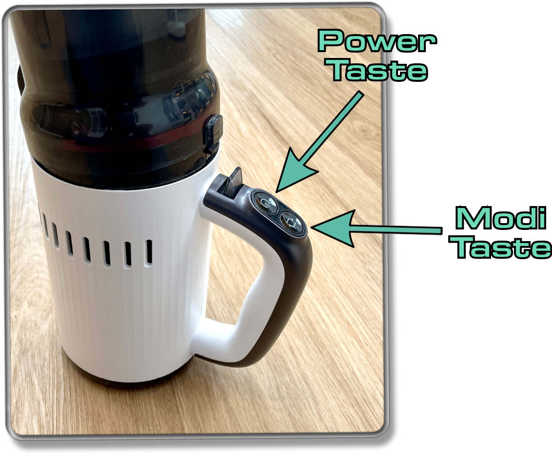

Bedienung | Steuerung über die Saugeinheit
An der Saugeinheit selbst befinden sich erneut Steuermöglichkeiten in Form von Tasten. Diese sind ebenfalls am Griff angebracht, jedoch recht schwer im Alltag zu erreichen. Mit diesen sind folgende Funktionen abrufbar:
  • Power Taste | Mit dieser Taste kann man die Saugeinheit Ein- oder Ausschalten.
  • Modi Taste | Mit dieser Taste kann man die Saugleistung um eine Stufe erhöhen oder senken.
Über diese Tasten lässt sich der Wischsauger als Akkustaubsauger steuern

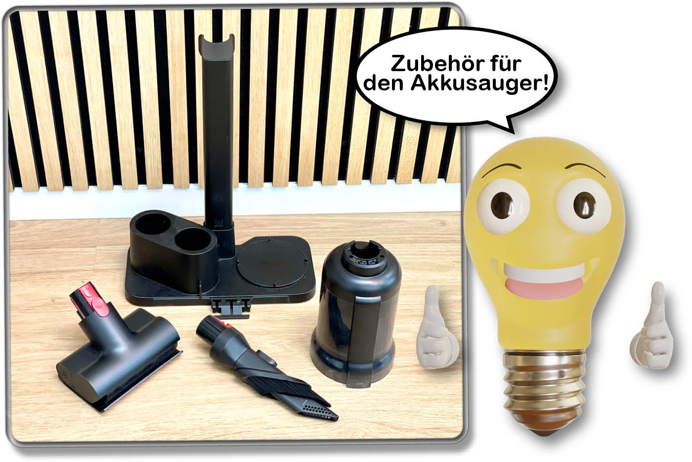

ZUBEHÖR | Das ist alles dabei
Natürlich ist interessant, was alles für die Akkusauger-Funktion im Lieferumfang dabei liegt. Roborock gibt nämlich an, dass es sich beim Roborock Dyad Pro Combo auch um einen vollwertigen Akkustaubsauger handelt. Doch kann er da wirklich mithalten?
Das ganze Zubehör liegt dem Roborock Dyad Pro Combo bei

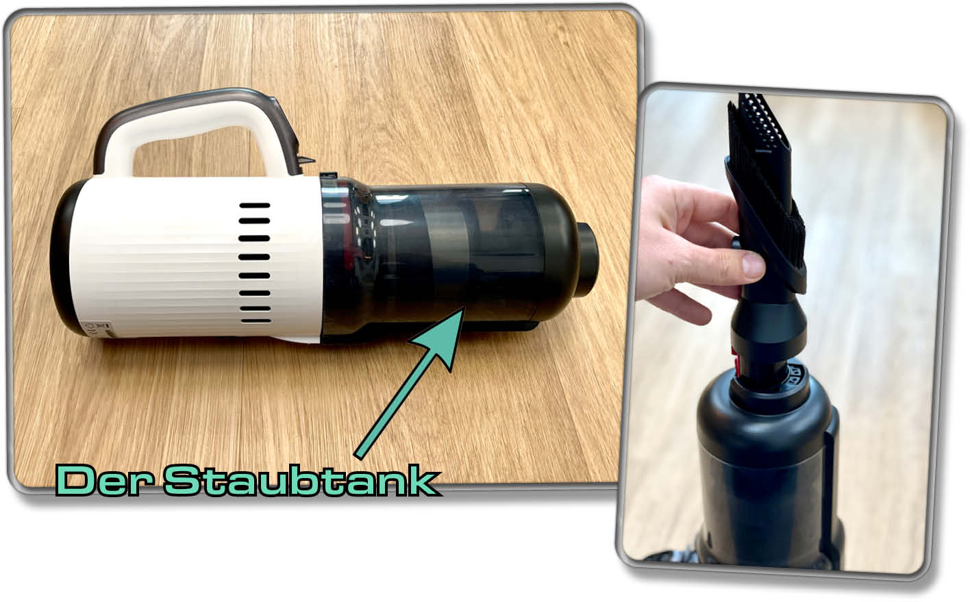

Staubtank | Hier kommt der Schmutz hinein
Im Lieferumfang liegt der Staubtank bei, ohne diesen der Wischsauger nicht zu einem Akkusauger umgebaut werden kann. Er ist also wichtig für die Funktion. Er ist vollständig transparent und verfügt im Inneren über verschiedene Staubfilter, die ausgewaschen werden können. Der Staubtank fasst ein Volumen von 465 ml, was allemal ausreicht. Der Staubtank kann einfach auf die Saugeinheit aufgesetzt werden und wieder abgezogen werden. Zum Entleeren entfernt man einfach die Abdeckung.
Im Lieferumfang des Roborock Dyad Pro Combo liegt ein Staubtank, der einfach aufzubringen ist

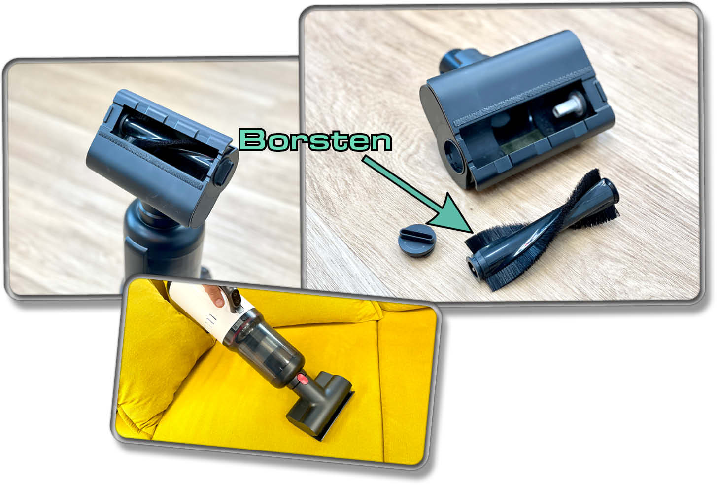

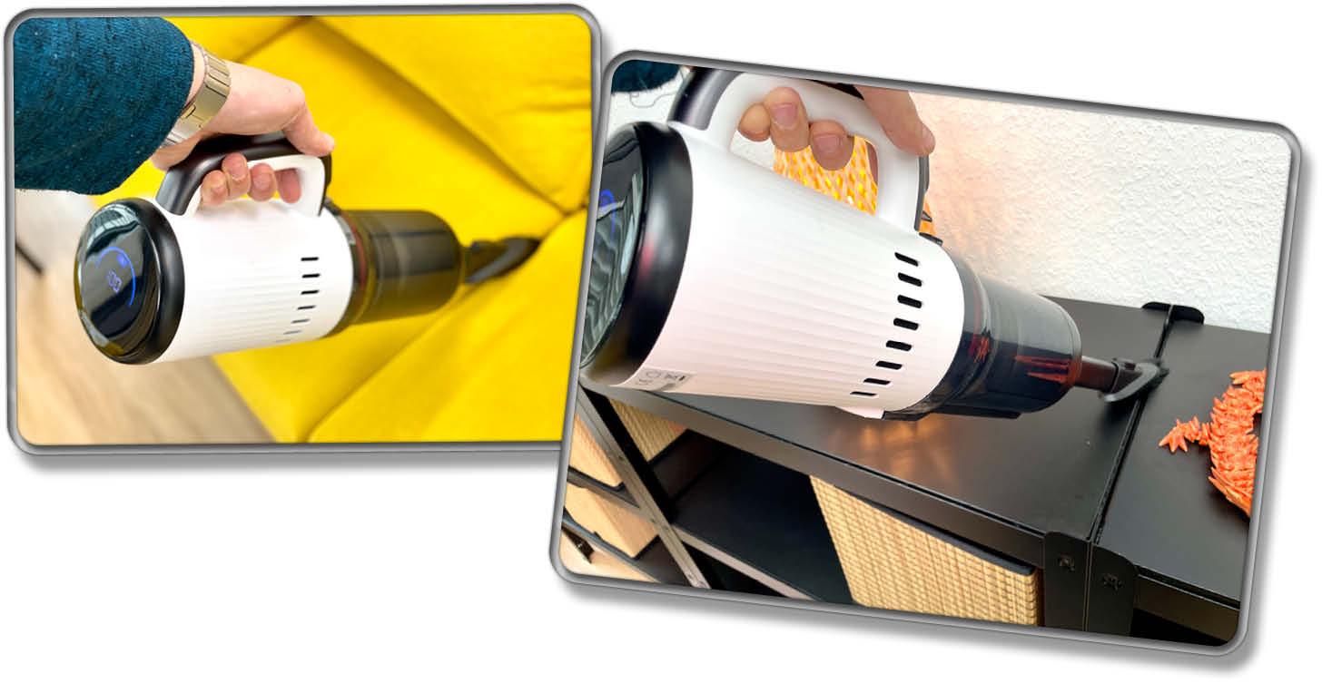

Handstaubsauger | Kleine Aufsätze für spezielle Reinigungsaufgaben
Damit das Saugen in verschiedenen Szenarien möglich ist, legt Roborock dem Combo Zubehör bei, das sich für verschiedene Anwendungsgebiete eignet. Die 2-in-1-Fugendüse ist etwa ideal zum Saugen von Ritzen gedacht. Zudem lässt sich ein Möbelpinsel ausfahren, der zum Absaugen von Tastaturen oder ähnlichem dient.
Die 2-in-1-Fugendüse mit Möbelpinsel eignet sich für RItzen und zum Abstauben
Die Im Lieferumfang enthaltene Milbenbürste ist zudem ideal, um Polster und Sofas abzusaugen. Durch die herausnehmbare Borstenbürste, kann man aufgewickelte Haare oder Schmutz einfach entfernen. Gummilamellen hat Roborock der Milbenbürste nicht verpasst.
Im Lieferumfang des Roborock Dyad Pro Combo liegt eine praktische Milbenbürste bei

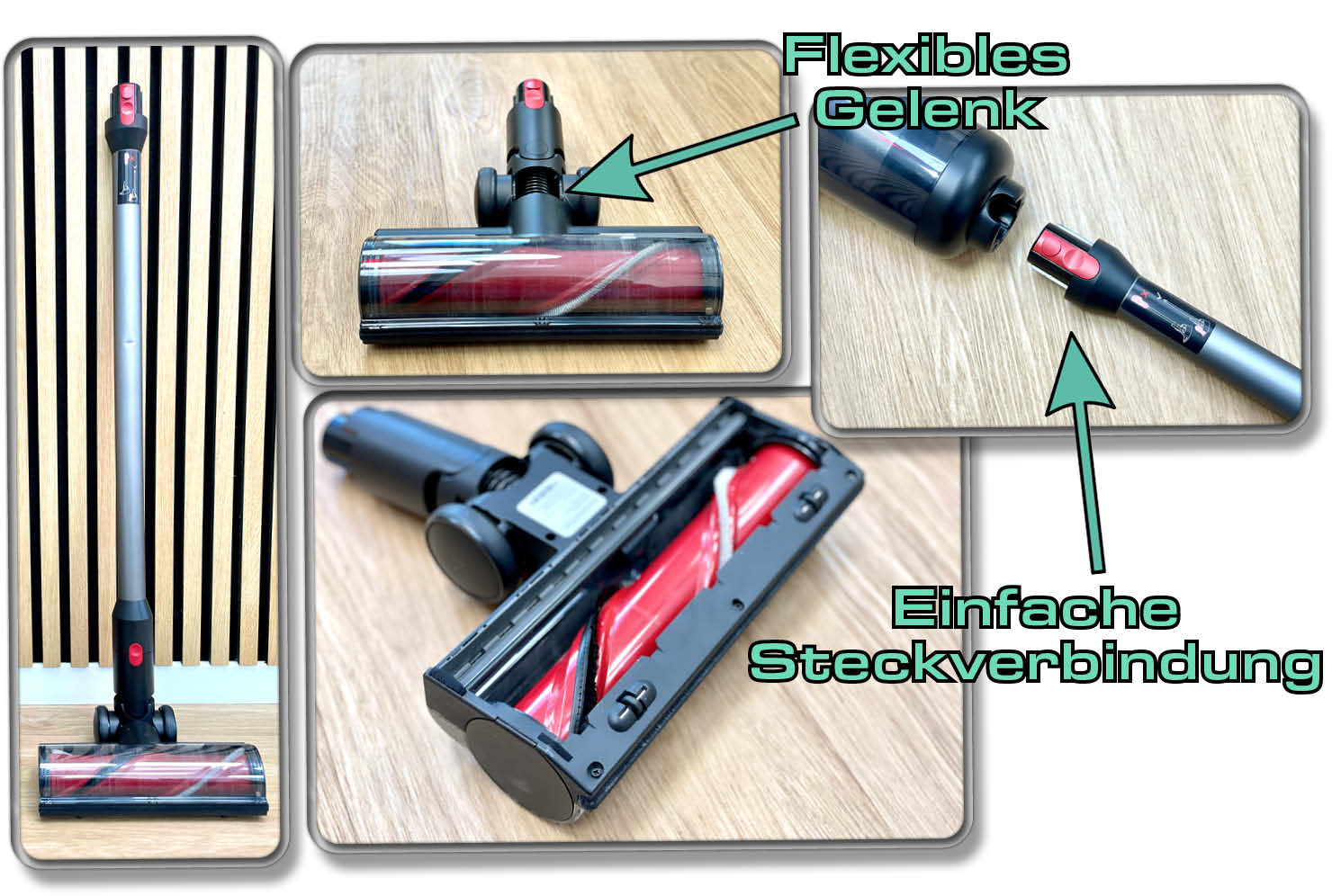

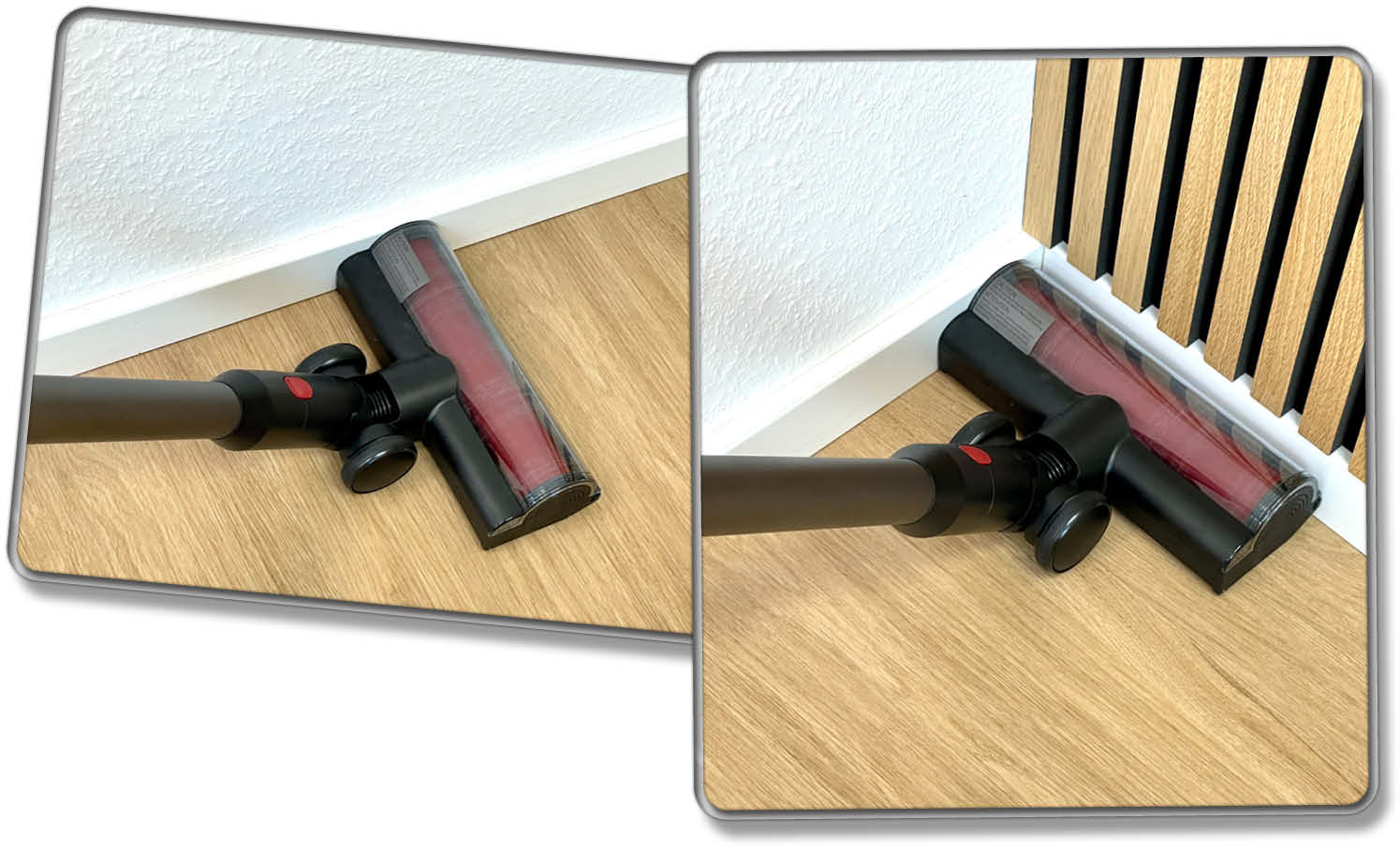

Akkustaubsauger | Saugrohr und motorisierte Bodenbürste

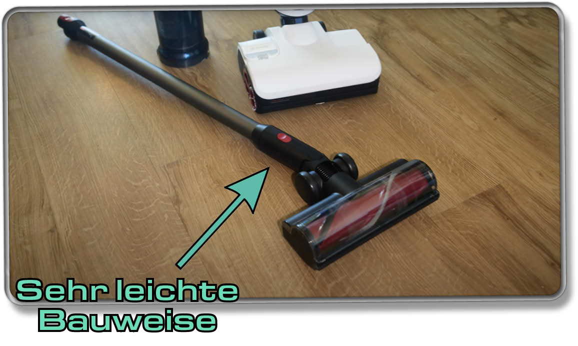

Einen vollwertigen Akkustaubsauger zeichnet primär ein Saugrohr und eine Bodendüse aus. Um diesen Titel gerecht zu werden, hat der Roborock Dyad Pro Combo genau dieses Zubehör im Lieferumfang dabei. Durch das einfache Stecksystem ist das Zubehör schnell gewechselt und so lässt sich genauso einfach das Saugrohr mit Bodendüse anbringen.
Das Saugrohr mit der Bodendüse macht den Roborock Dyad Pro Combo erst richtig zum Akkustaubsauger
Das starre Saugrohr ist nicht in der Höhe verstellbar und dient lediglich als Verlängerung. Die Bodendüse hingegen ist mit einer motorisierten Bürste ausgestattet, die verschieden harte Borsten besitzt. Auch hier hat man keine Gummilamellen eingesetzt. Die Bürste ist ausreichend groß bemessen und hat ein Gelenk, dass sie flexibel wendbar macht. Eine LED-Beleuchtung ist nicht dabei und die Bodenbürste kann auch nicht ausgebaut werden. Jedenfalls habe ich das nicht geschafft, im Test.

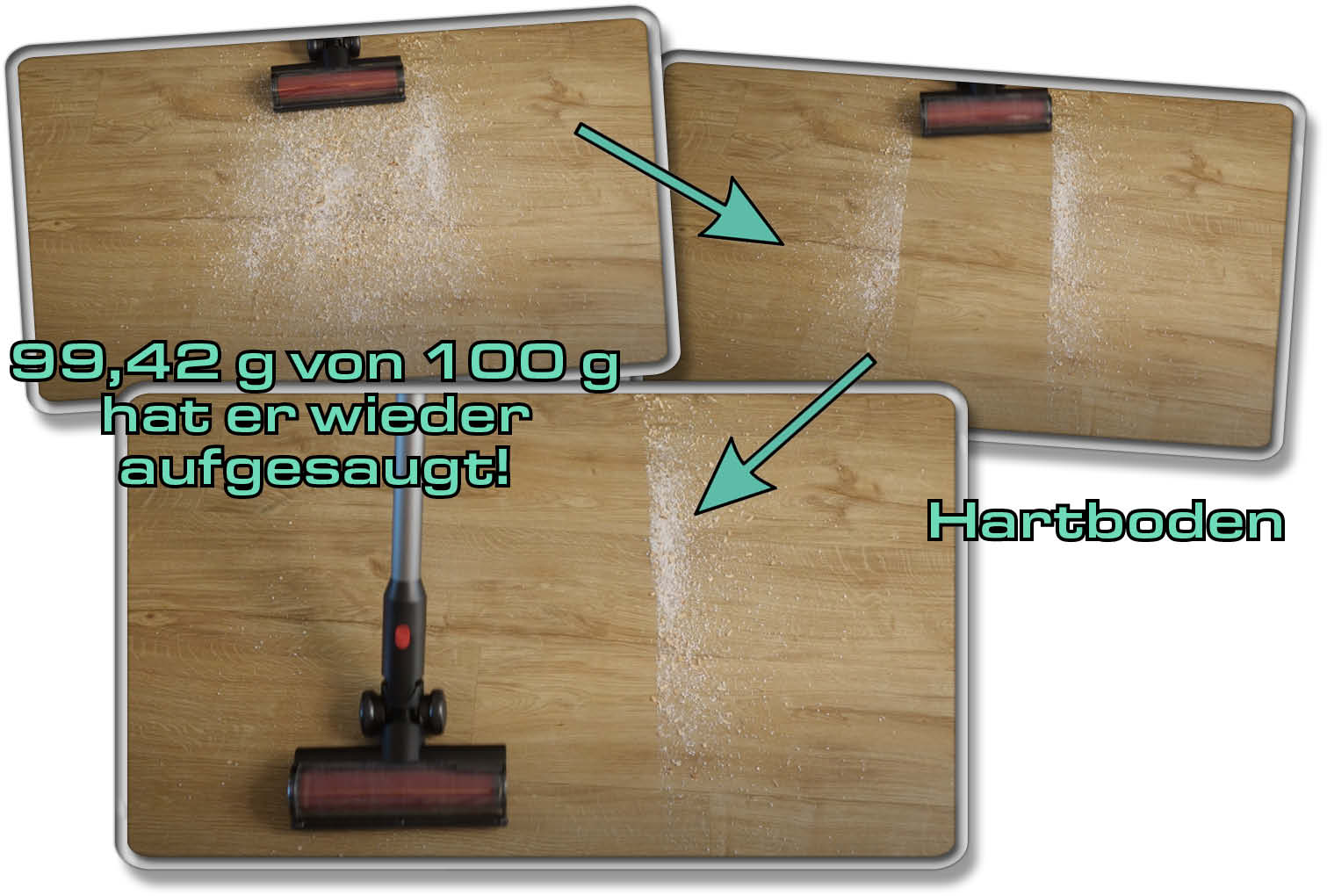

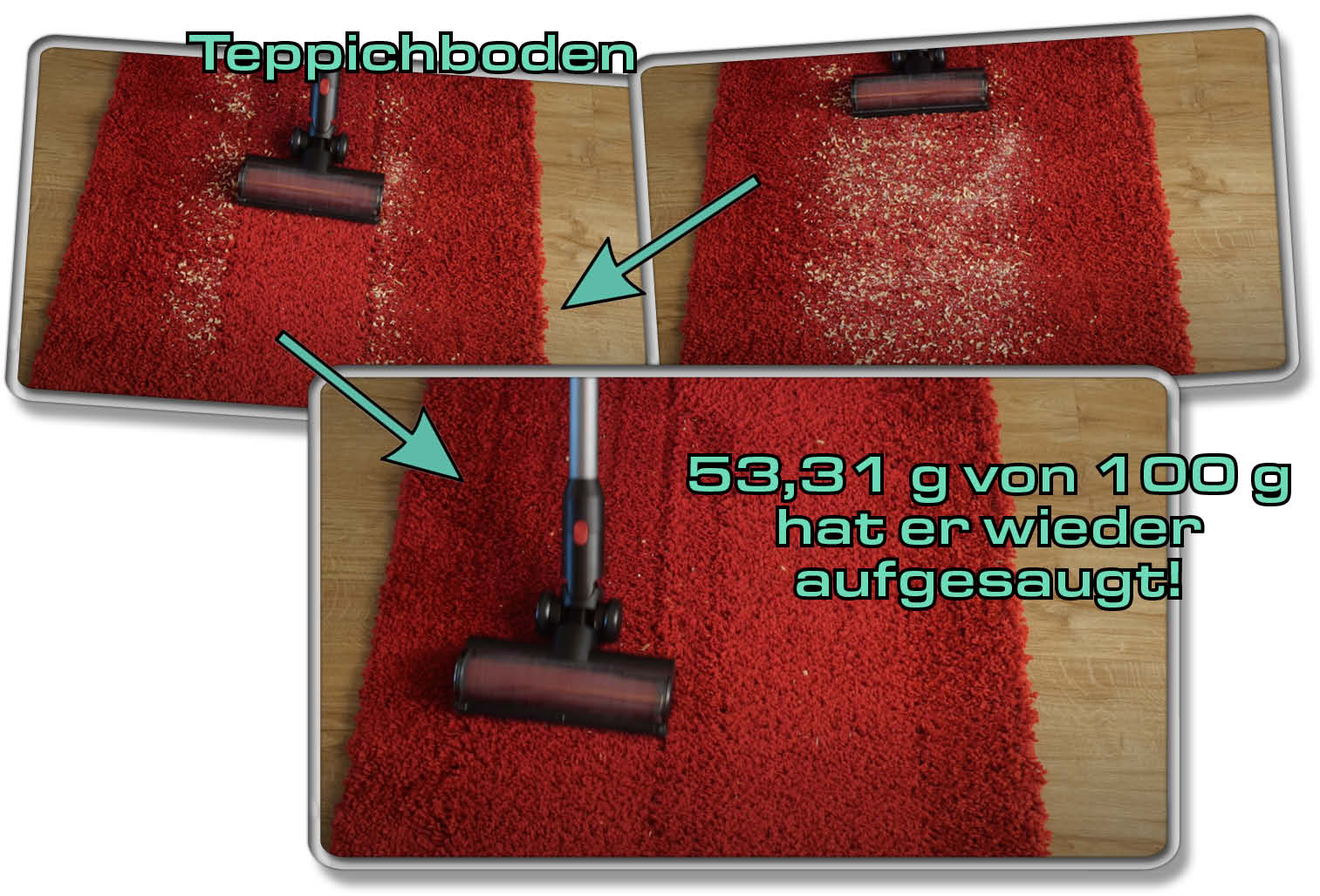

Hartboden | Unsere gemessene Saugleistung
So haben wir den Wischsauger zum Akkusauger umgebaut, indem wir den Staubtank und das Saugrohr mit Bodendüse angebracht haben. Im Test zeigte sich, dass die Saugleistung des Roborock Dyad Pro Combo stark genug ist, um auf Hartboden ein gelungenes Ergebnis zu erzielen. Er hat 99,42 g von den verstreuten 100 g wieder aufsaugen können. Somit hat man auf Hartboden keinerlei Einbußen im Vergleich zu einem normalen Akkustaubsauger.
Roborock Dyad Pro Combo - Die gemessene Saugleistung auf Hartboden
Teppichboden | Unsere gemessene Saugleistung
Auf Teppichboden hingegen hat die Bürste ihre leichten Schwächen gezeigt. Auch auf diesem haben wir die 100 g an Schmutz verteilt und ihm eine Minute gegeben, diesen wieder einzusaugen. Er schaffte ein Ergebnis von 53,31 g, was etwas unter dem Durchschnitt normaler Akkusauger liegt. Jedoch muss man sagen, dass dieses Gerät, durch die Kombination aus Akkustaubsauger und Wischsauger, einen deutlichen Mehrwert bietet und somit das Ergebnis okay ist.
Roborock Dyad Pro Combo - Die gemessene Saugleistung auf Teppichboden
Rand & Ecke | Unsere Erfahrungen mit der Saugleistung
Wie wir feststellen konnten, hat der Roborock Dyad Pro Combo gute Ergebnisse in der Rand- und Eckenreinigung erzielen können. Zwar kommt die Bodenbürste nicht ganz bis an den Rand, ist jedoch so nah dran, dass die Saugleistung ausreicht, um Schmutz auch dort einzusaugen. Für uns ein völlig akzeptables Ergebnis.
Roborock Dyad Pro Combo - Die gemessene Rand und Eckenreinigung

Gewicht | Sehr leichte Kombi
Schon beim ersten Saugdurchgang ist uns das geringe Gewicht des Akkusaugers ins Auge gesprungen. Da lediglich die Saugeinheit ein wenig was wiegt und der Staubtank kaum etwas, ist er sehr einfach zu handhaben und man kann mit ihm somit lange saugen, ohne dass einem die Arme schmerzen.
Dank der leichten Bauweise ist der Roborock Dyad Pro Combo als Akkustaubsauger leicht zu handhaben
Die Bodendüse des Akkusaugers hat ein sehr flexibles Gelenk, was ein Saugen um Möbeln einfach macht. Man kommt um fast jede Ecke spielend leicht herum. Ebenso ist es möglich sehr tief unter Möbeln zu reinigen, da sich der Großteil des Akkusaugers auf der Oberseite befindet. So muss man sich lediglich bücken, um unter Möbeln saugen zu können.
Dank der Flexibilität des Roborock Dyad Pro Combo, kommt man an viele Stellen beim Saugen.
APP | Praktische Funktionen oder unnötiger Luxus?

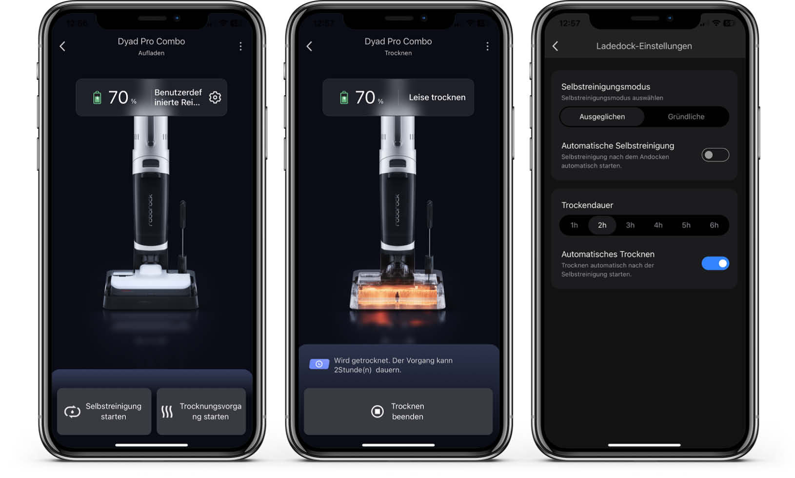

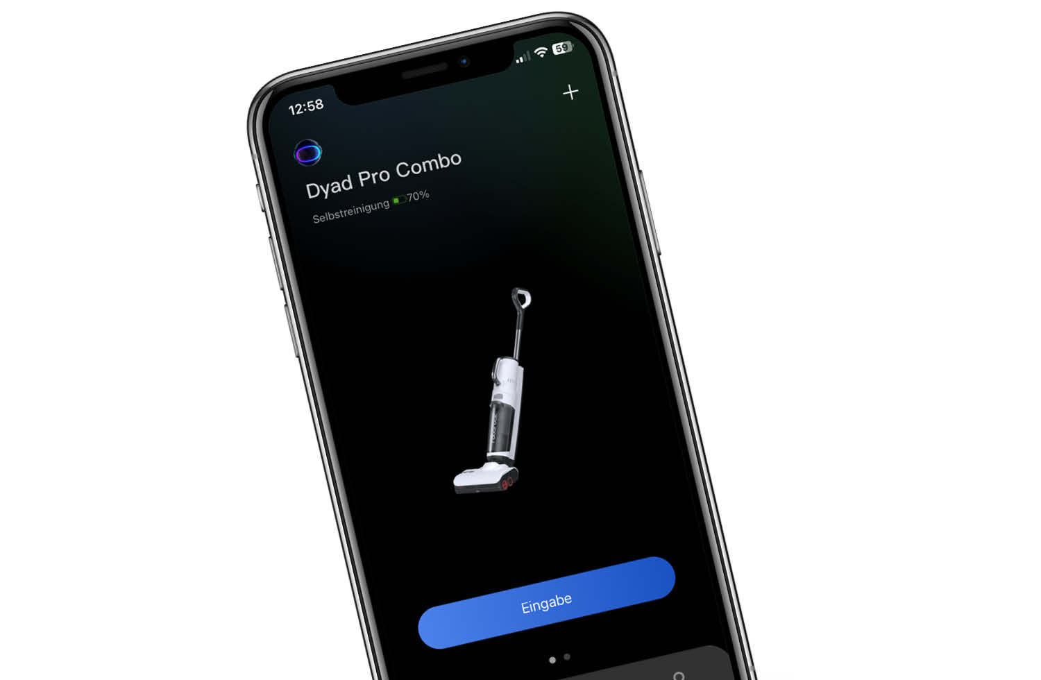

Der Roborock Dyad Pro Combo verfügt über eine App-Steuerung in der Roborock-App. Diese ist bekannt von den herstellereigenen Saugrobotern. Doch benötigt man tatsächlich eine App-Steuerung bei einem Wischsauger? Strenggenommen nicht, nein. Jedoch besitzt dieser Wischsauger wahrlich einige App-Funktionen, die gar nicht mal so verkehrt sind. Was genau die App bietet, zeige ich euch in folgenden Tabellen:
Roborock Dyad Pro Combo Appsteuerung
Startseite
Selbstreinigung Man kann per Tastendruck die Selbstreinigung in der Station starten.
Trocknungsvorgang Man kann die Trocknungsfunktion in der App starten.
Anzeige Der Akkustand wird einem stets in der App gezeigt.
Benutzerdefinierte Reinigung Durch Schnellwahltasten kann man den Selbstreinigungsmodus verfeinern und die Länge der Trocknungsfunktion zwischen einer und sechs Stunden einstellen.
Roborock Dyad Pro Combo - App - Startseite
Einstellungen
Reinigungseinstellungen Man kann den Auto Modus anpassen, in dem man die Saugkraft, die Wasserzufuhr, die Rollendrehzahl und die Reinigungsmittelzufuhr einstellt.
Automatisches Fortsetzen Man kann einstellen, ob der Wischsauger nach dem Entriegeln automatisch die Reinigung beginnt.
Ladedock Man kann die Selbstreinigung intensivieren, sie automatisieren und eine tägliche Trocknung einstellen.
Geplante Trocknung Man kann die Trocknung für jeden Tag individuell planen.
Nicht stören In diesem Modus schaltet sich das Display nach eingestellter Zeit vollständig aus.
Sprachausgabe Man kann aus verschiedenen Sprachpaketen wählen und die Lautstärke anpassen.
Wartung Man sieht, wann die Verschleißteile ausgetauscht werden sollen.
Benutzerhandbuch Man kann sich die Betriebsanleitung herunterladen.
Gerät teilen Man kann die App-Steuerung für andere Roborock-Accounts freigeben.
Roborock Dyad Pro Combo - App - Einstellungen

Akkusauger | Das ist das Testergebnis
Auch als Akkustaubsauger per se macht der Roborock Dyad Pro Combo eine gute Figur. Zwar ist er nicht so leistungsstark wie ein normaler Akkustaubsauger, wie man vorwiegend auf Teppichboden gesehen hat, dafür ist das Gesamtpaket jedoch eine gelungene Weiterentwicklung im Hausputz. Man muss keine zwei Geräte herumstehen haben oder das Doppelte ausgeben. Der Lieferumfang ist ausreichend, jedoch Features-technisch etwas unterlegen. Für den alltäglichen Gebrauch im Haushalt ist das jedoch vollkommen ausreichend.
