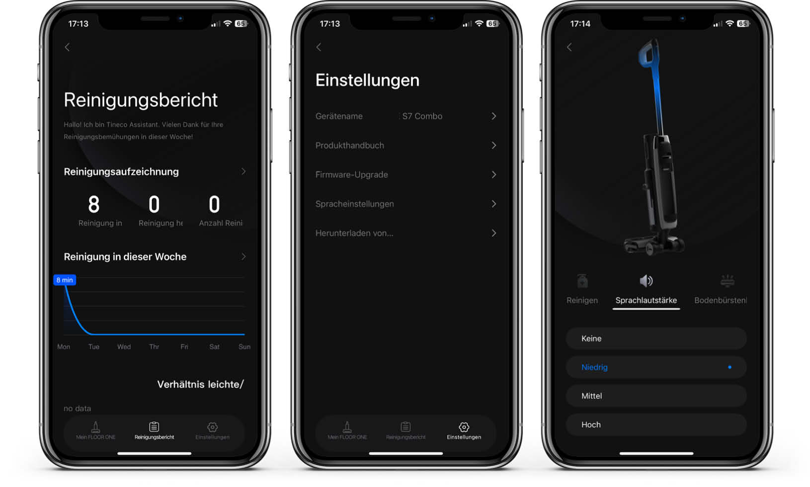

App Funktion

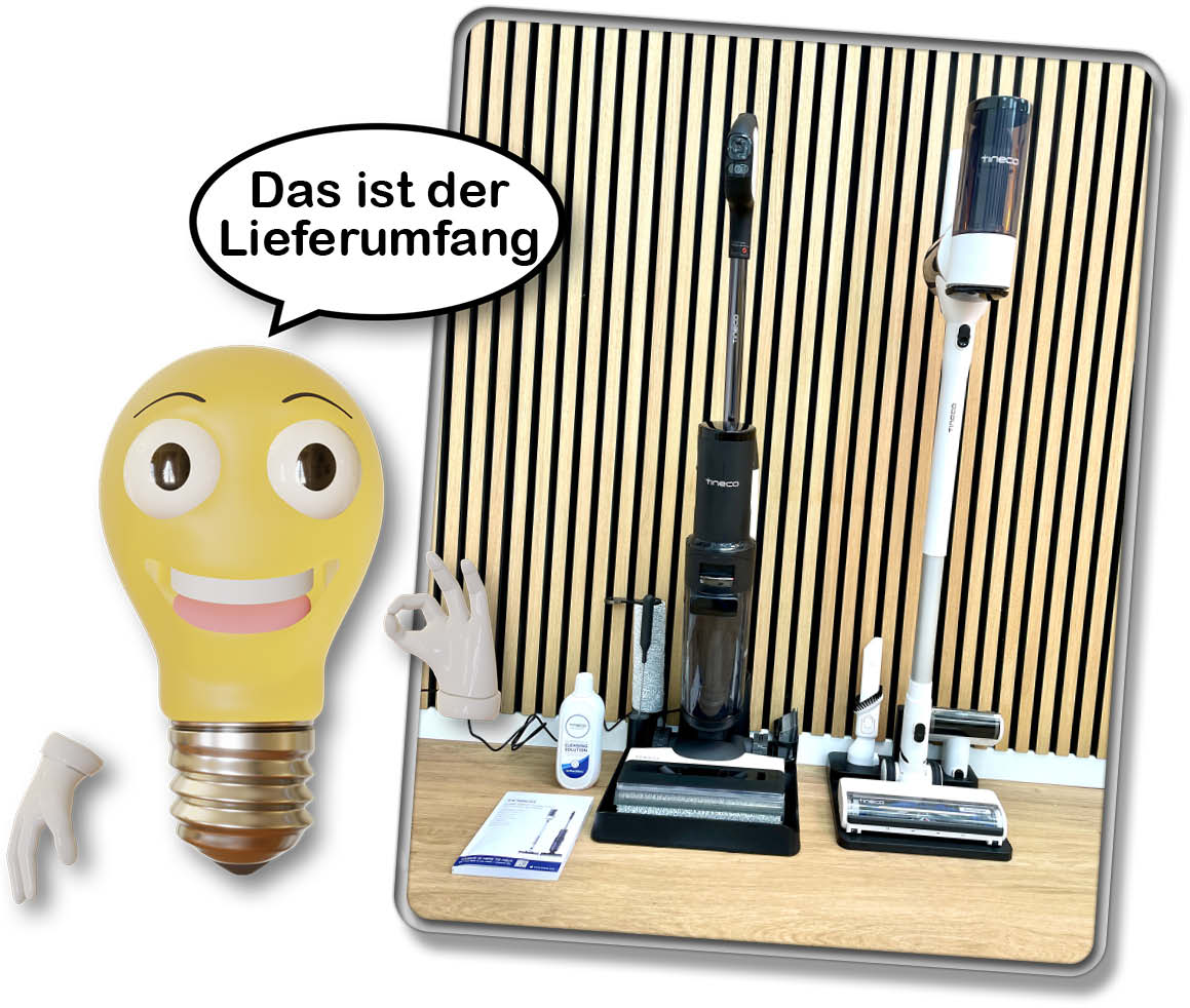

Der Lieferumfang des Tineco Floor One S7 Combo ist riesig. Der Hersteller hat neben dem Wischsauger selbst auch einen Akkustaubsauger mit Motordummy und Kombibodenbürste, eine Fugendüse mit Bürste, eine Milbenbürste, einen Ersatzfilter, ein Reinigungstool, eine Ersatzbodenwalze, die Reinigungsstation des Wischsaugers, eine Aufbewahrungshalterung für den Akkusauger, eine Flasche Reinigungsmittel und die Bedienungsanleitung beigelegt.
Im Lieferumfang des Tineco Floor One S7 Combo ist allerhand dabei

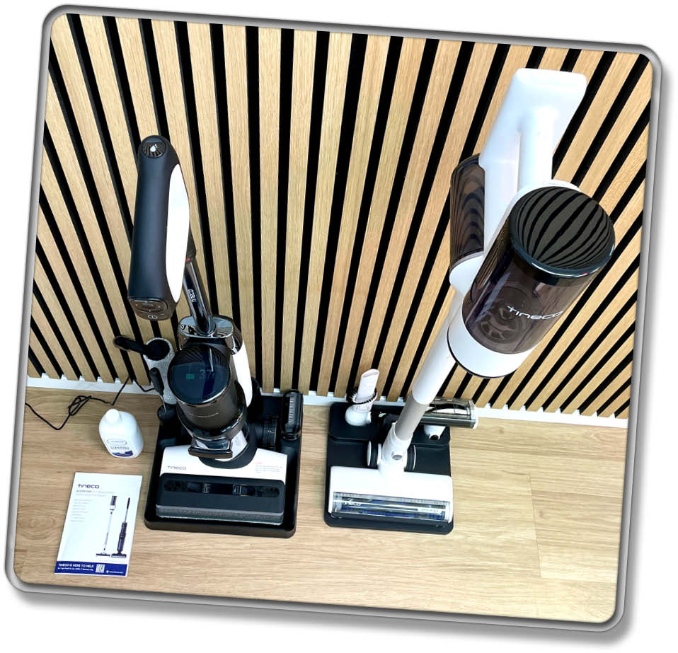

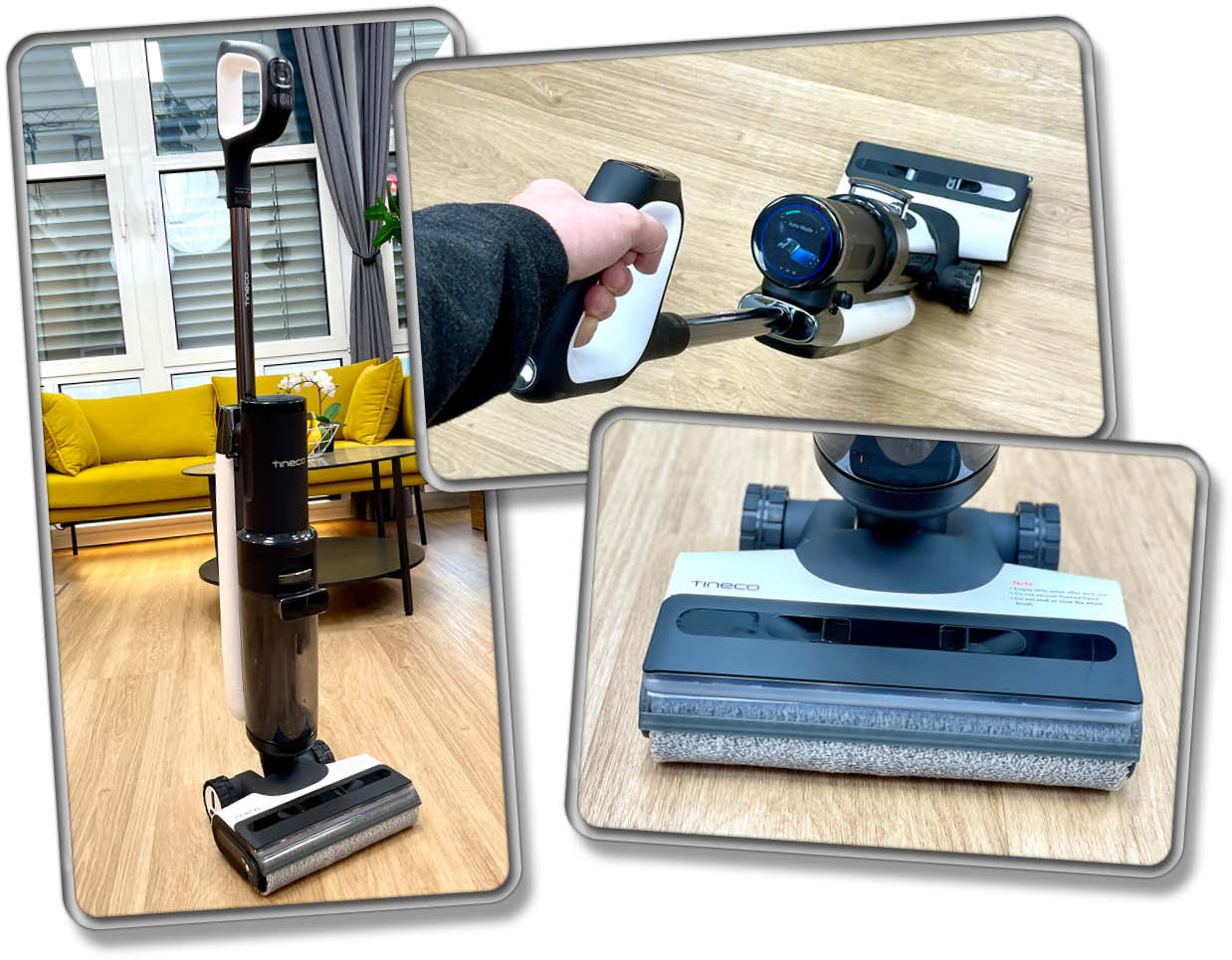

WISCHSAUGER | So sieht der Tineco Floor One S7 Combo aus
Im ersten Abschnitt werde ich euch den Wischsauger vorstellen. Dieser ähnelt im Aussehen, wie auch in seiner Verarbeitungsqualität stark dem Tineco Floor One S7 Pro. Der Mix aus Schwarz und Weiß rundet das Paket vollends ab.
Das Design des Tineco Floor One S7 Combo ist wieder gut gewählt

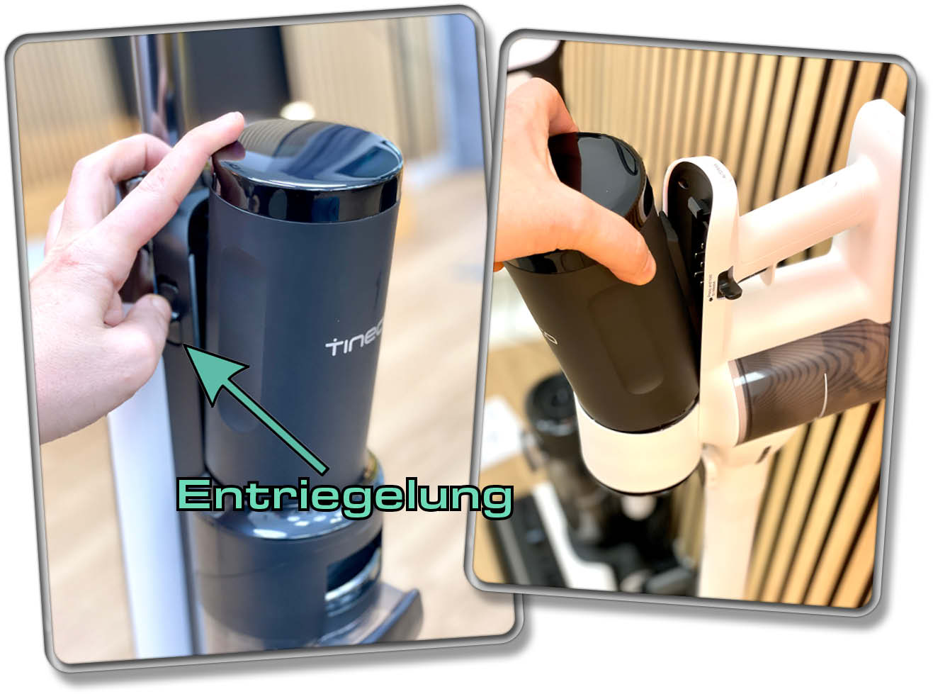

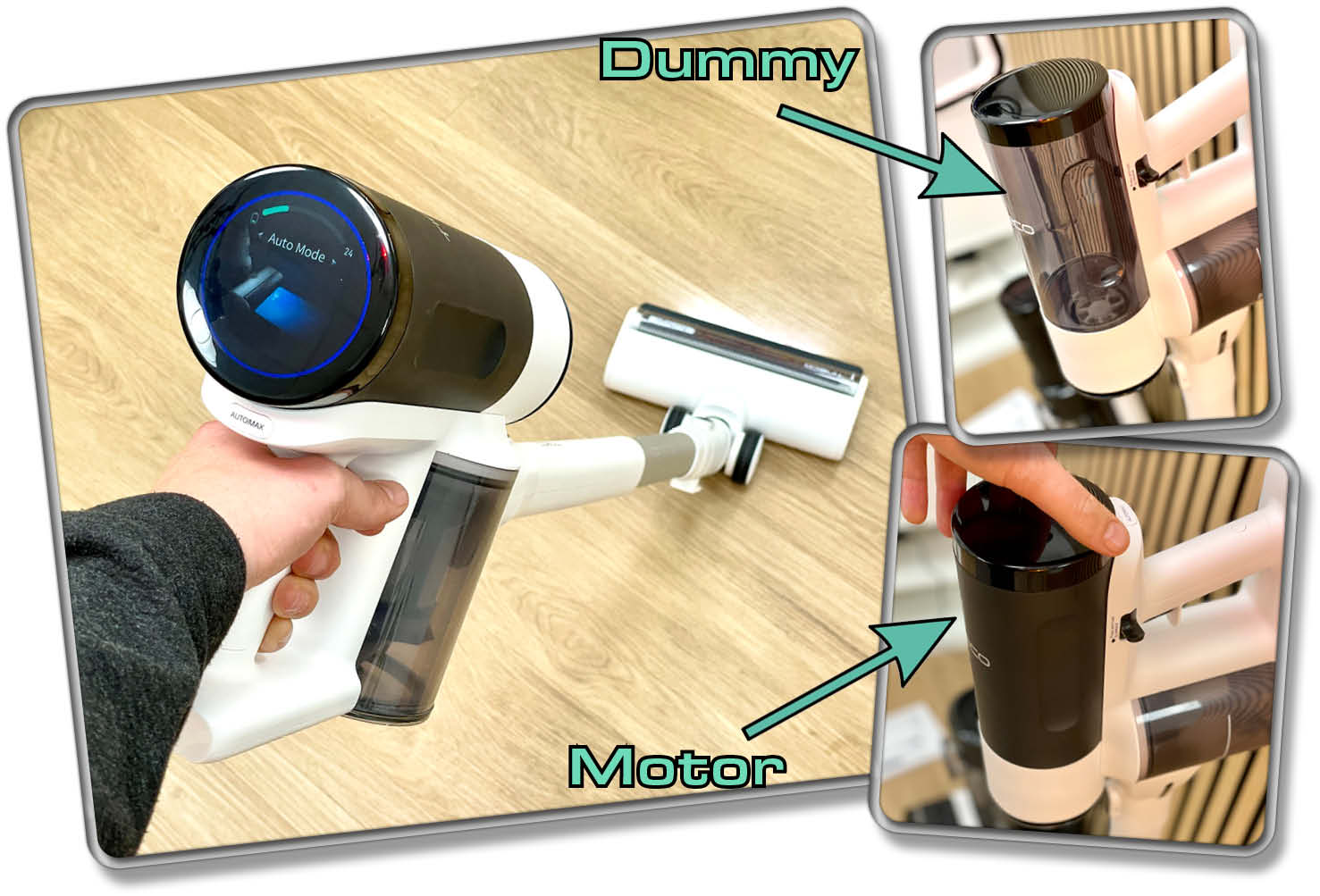

Saugeinheit | Einfach wechseln
Die Saugeinheit des Wisch- und Akkusaugers sitzt auf der Oberseite des Geräts und kann per Knopfdruck abgenommen werden. Der Motor, auf dessen Oberseite das hochauflösende Display sitzt, lässt sich einfach auf dem Wischsauger oder auf dem Akkustaubsauger befestigen. So kann man je nach Bedarf das passende Gerät für die Reinigung auswählen.
Durch das Entriegeln per Knopfdruck, lässt sich der Motor vom Wischsauger auf den Akkustaubsauger aufbringen

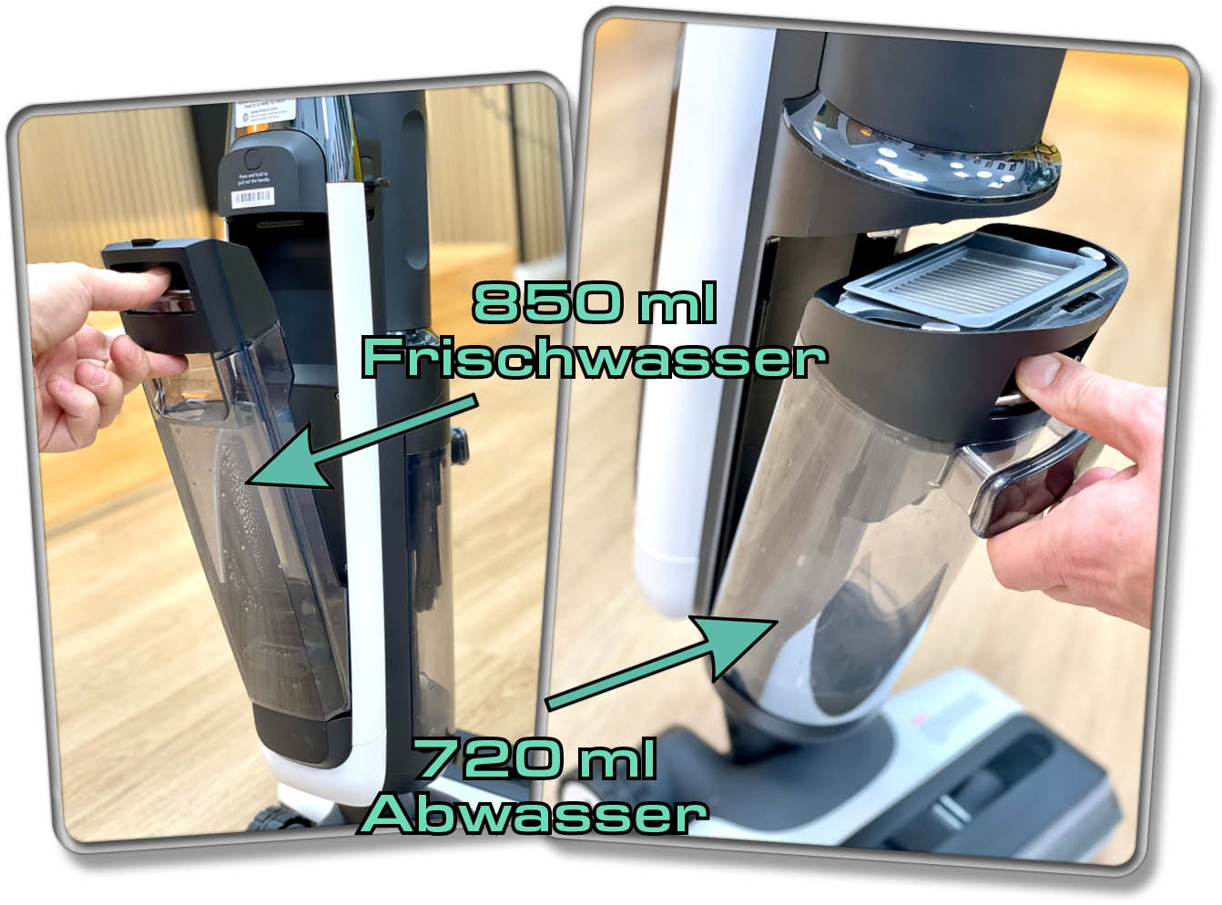

Wassertanks | Frisch- und Abwasser
Der Frischwassertank, der von Hand befüllt werden muss, befindet sich auf der Rückseite des Geräts und lässt sich per Tastendruck abnehmen. Er fasst stolze 850 ml und besitzt ein Modul, das für die elektrolytische Desinfektion des Frischwassers zuständig ist. Der Abwassertank mit 720 ml hingegen befindet sich auf der Front und lässt sich ebenso einfach herausnehmen. Er sollte nach jeder Reinigung geleert werden, damit sich keine unangenehmen Gerüche bilden.
Die Wassertanks befinden sich am Korpus und lassen sich einfach per Knopfdruck entnehmen

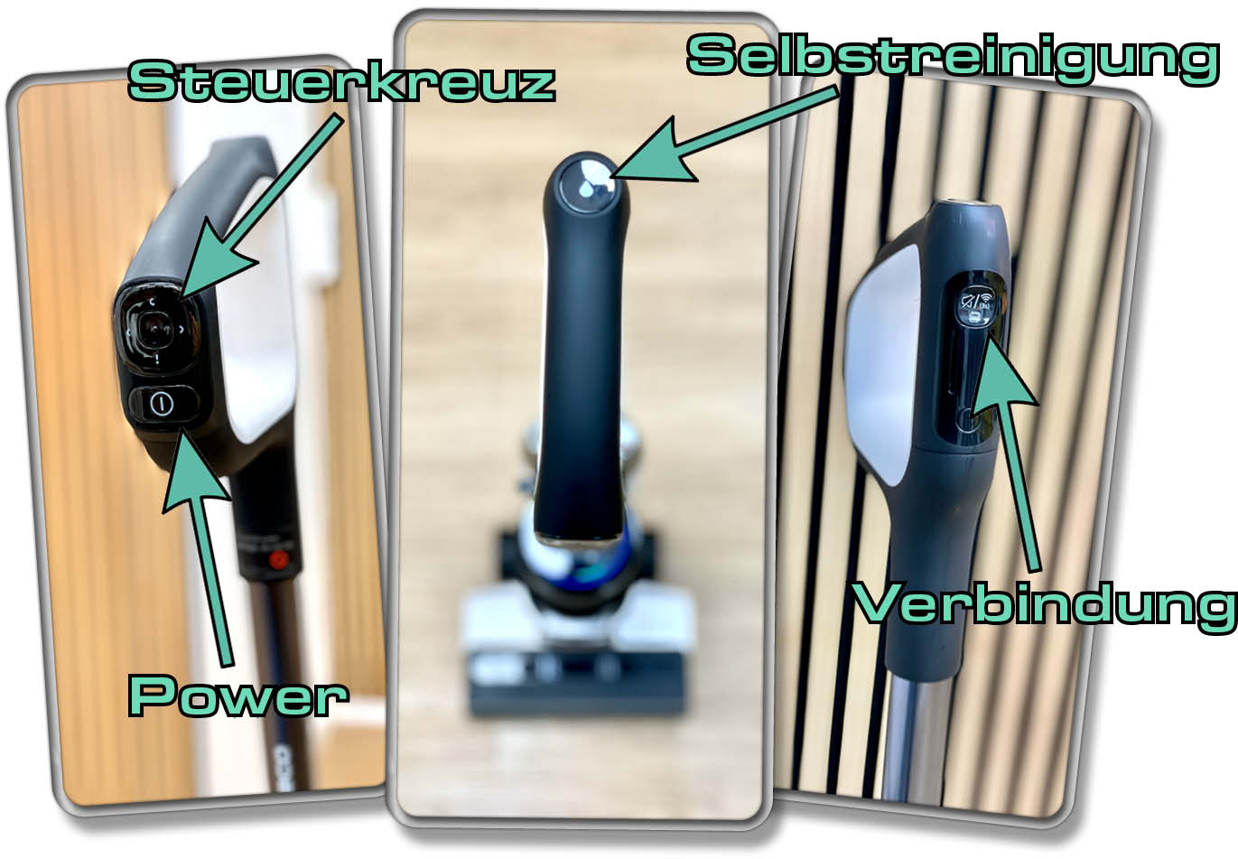

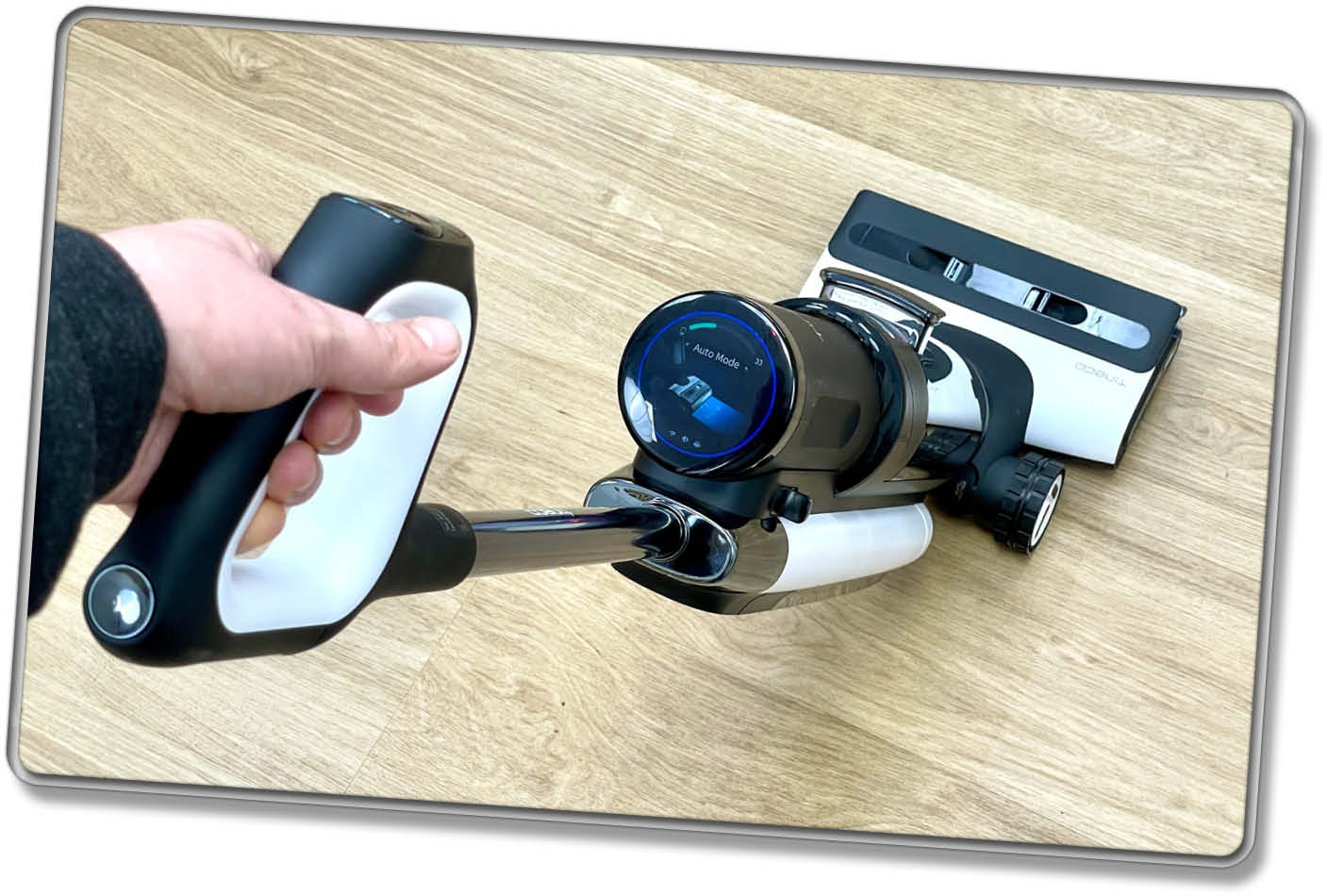

Bedienung | So wird der Wischsauger gesteuert
Die Steuerung des Tineco Floor One S7 Combo erfolgt ausschließlich am Griff. Hier befinden sich verschiedene Tasten, mit denen folgende Aktionen ermöglicht werden können:
  • Power | Mit dieser Taste kann man den Wischsauger ein- oder ausschalten.
  • Steuerkreuz | Mit den Schaltflächen des Steuerkreuzes kann man komfortabel durch das Menü des Wischsaugers navigieren. Zudem lässt sich jede Eingabe mit der in der Mitte sitzenden Taste bestätigen.
  • Selbstreinigung | Mit dieser Taste kann man die Selbstreinigung der Bodenwalze in der Station starten.
  • Verbindung | Hält man die Verbindungstaste für 3 Sekunden gedrückt, so startet der Akkustaubsauger den Einrichtungsvorgang mit dem heimischen Netzwerk. Mit einem kurzen Druck auf die Taste kann man die Sprachausgabe des Wischsaugers ausschalten.
Über die Tasten am Griff lässt sich der Tineco Floor One S7 Combo steuern

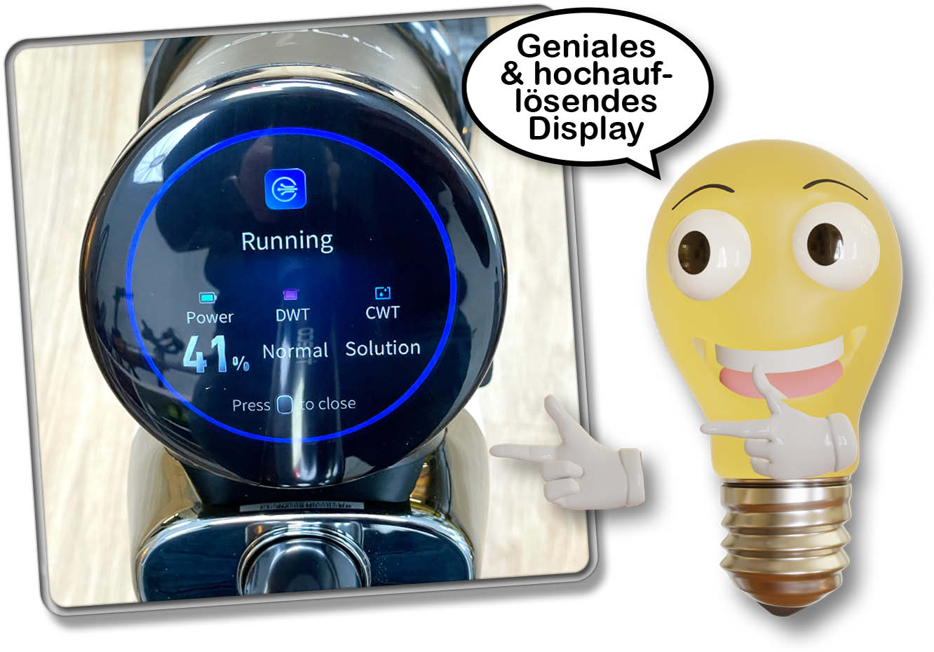

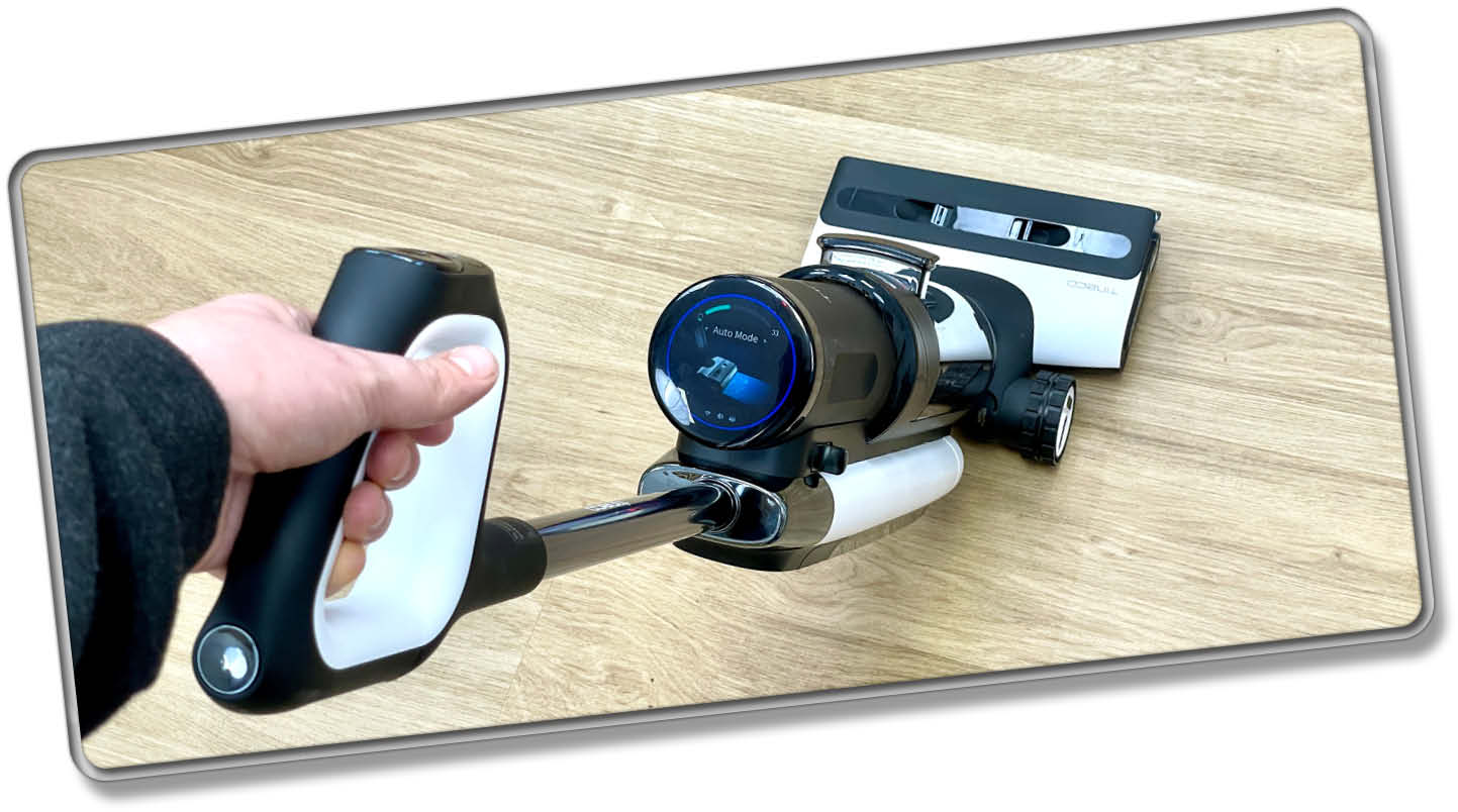

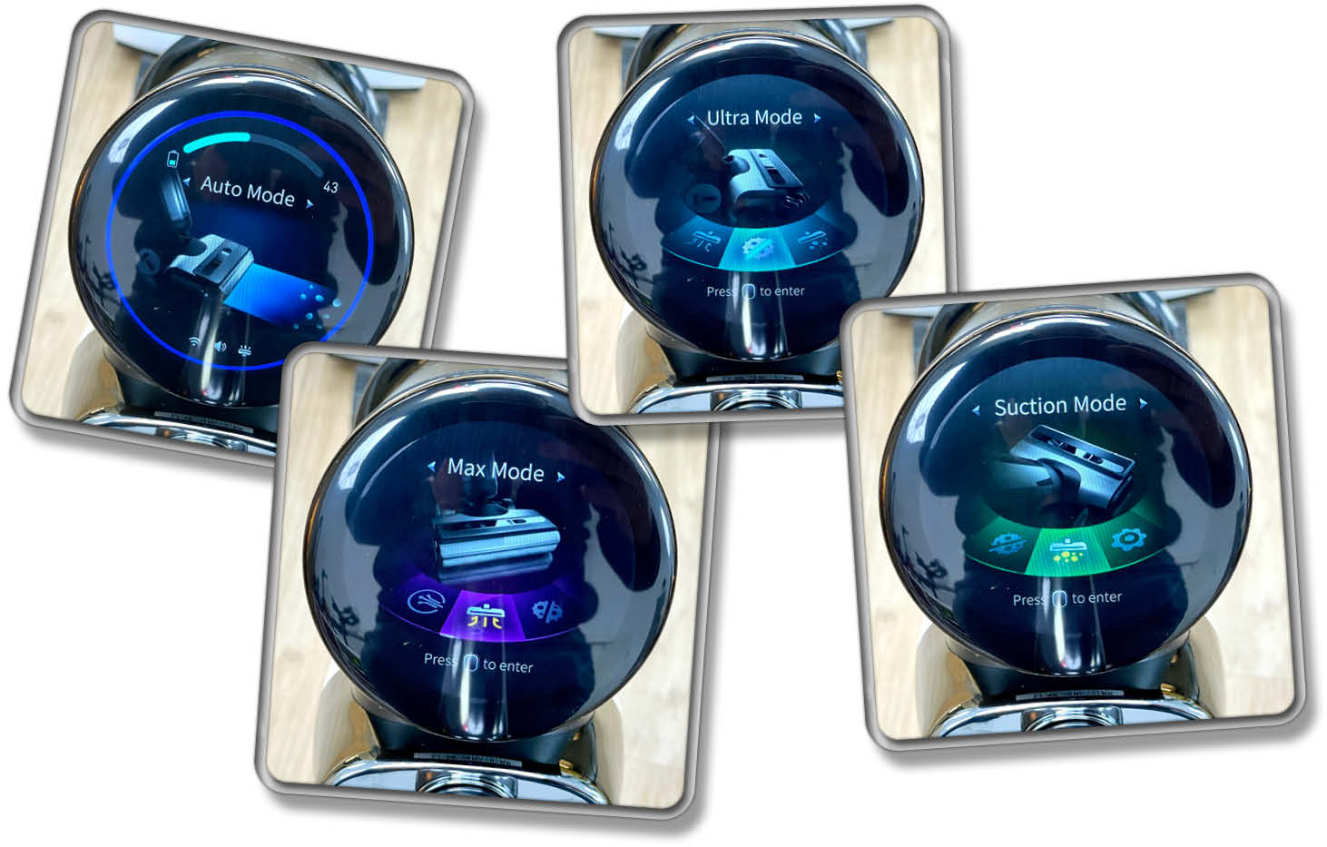

Display | Besser geht es nicht
Das Display des Tineco Floor One S7 Combo ist hochauflösend und bietet zahlreiche Animationen wie auch sprachliche Hilfeleistungen. Alle Informationen können über das Display, das auf der Saugeinheit platziert ist, einsehen. Durch die Bedienung über das Steuerkreuz kann man zudem durch das Menü und zahlreiche Einstellungsmöglichkeiten navigieren.
Auf der Oberseite des Motors befindet sich das hochauflösende Display

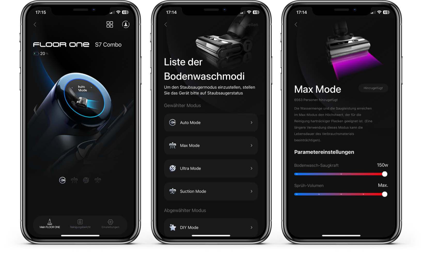

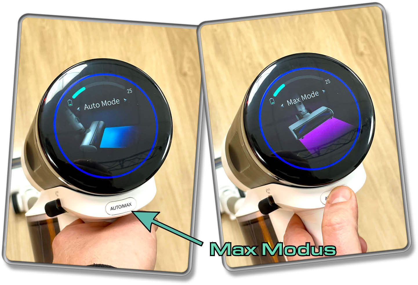

Modi | Die Funktionen des Wischsaugers
Es gibt verschiedene Modi, die man für verschiedene Bedürfnisse aktivieren kann. Welche Modi beim Tineco Floor One S7 Combo zur Verfügung stehen, seht ihr hier:
  • Auto | Der Wischsauger erkennt den Verschmutzungsgrad und passt seine Leistung automatisch an. So erhöht oder senkt er seine Saugleistung und erhöht oder senkt die Wasserzufuhr auf die Bodenwalze vollautomatisch.
  • Max | In diesem Modus spielt der Wischsauger seine volle Leistung in Wasserdurchfluss und Saugleistung aus.
  • Ultra | In diesem Modus startet der Wischsauger die Desinfektion des Frischwassers, was durch blaue LEDs eindrucksvoll zur Schau gestellt wird.
  • Nur-Saugen (Suction) | In diesem Modus wird die Wasserzufuhr auf die Rolle gestoppt und der Wischsauger saugt lediglich. Dieser Modus eignet sich ideal zum Aufsaugen größeren flüssigen Verschmutzungen.
Diese verschienden Modi bietet der Tineco Floor One S7 Combo

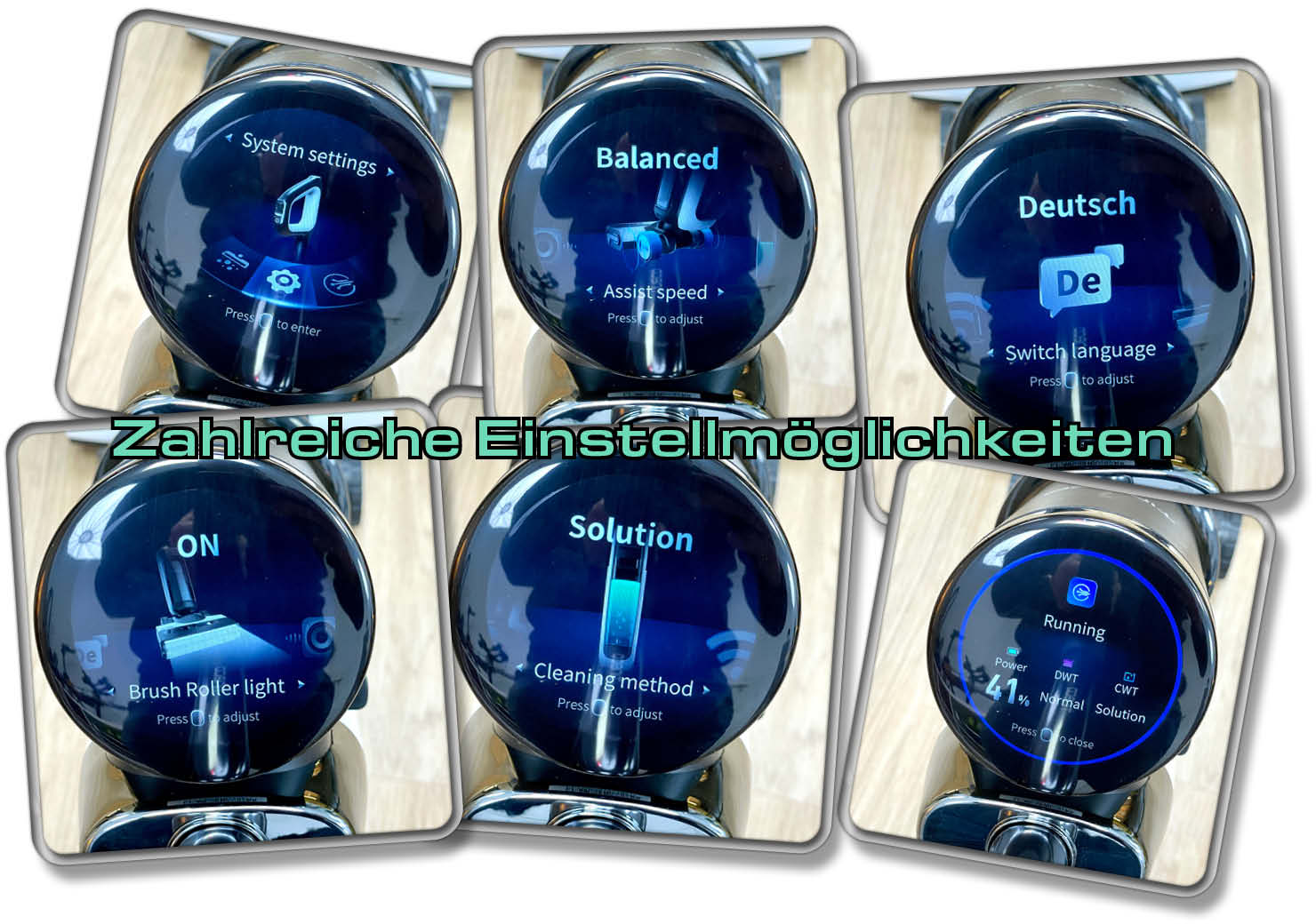

Menü | Zahlreiche Einstellungsmöglichkeiten
Über das Durchwählen der Modi kommt man auch in die Einstellungen. Dazu öffnet sich ein eigenes Menü, das zahlreiche Möglichkeiten zur Individualisierung beinhaltet. So lässt sich im Menü solch praktische Dinge wie die Feinheit der angetriebenen Räder einstellen, oder das LED-Licht ein- oder ausschalten. Ebenso kann die elektrolytische Frischwasserdesinfektion oder die Sprachausgabe nach eigenen Bedürfnissen angepasst werden.
Das Menü des Tineco Floor One S7 Combo bietet zahlreiche Einstellmöglichkeiten

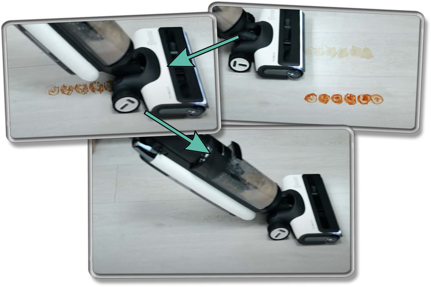

WISCHEN | So gut wischt der Tineco Floor One S7 Combo
Bevor wir auf den Umgang mit dem Wischsauger und auf die Reinigungsstation eingehen, zeige ich euch den essenziell wichtigsten Punkt: Die Wischleistung. Auch der Tineco Floor One S7 Combo hat durch unsere hartnäckigen Tests zeigen müssen, was er wirklich leisten kann. Dazu haben wir verschiedenste Verschmutzungen, teilweise flüssig und auch eingetrocknet, auf dem Boden verteilt. Um eine gewisse Vergleichbarkeit zu erzielen, gehen wir bei jedem Testgerät mit denselben Verschmutzungen ans Werk.
Wir haben getestet, wie gut die Wischleistung des Tineco Floor One S7 Combo ist

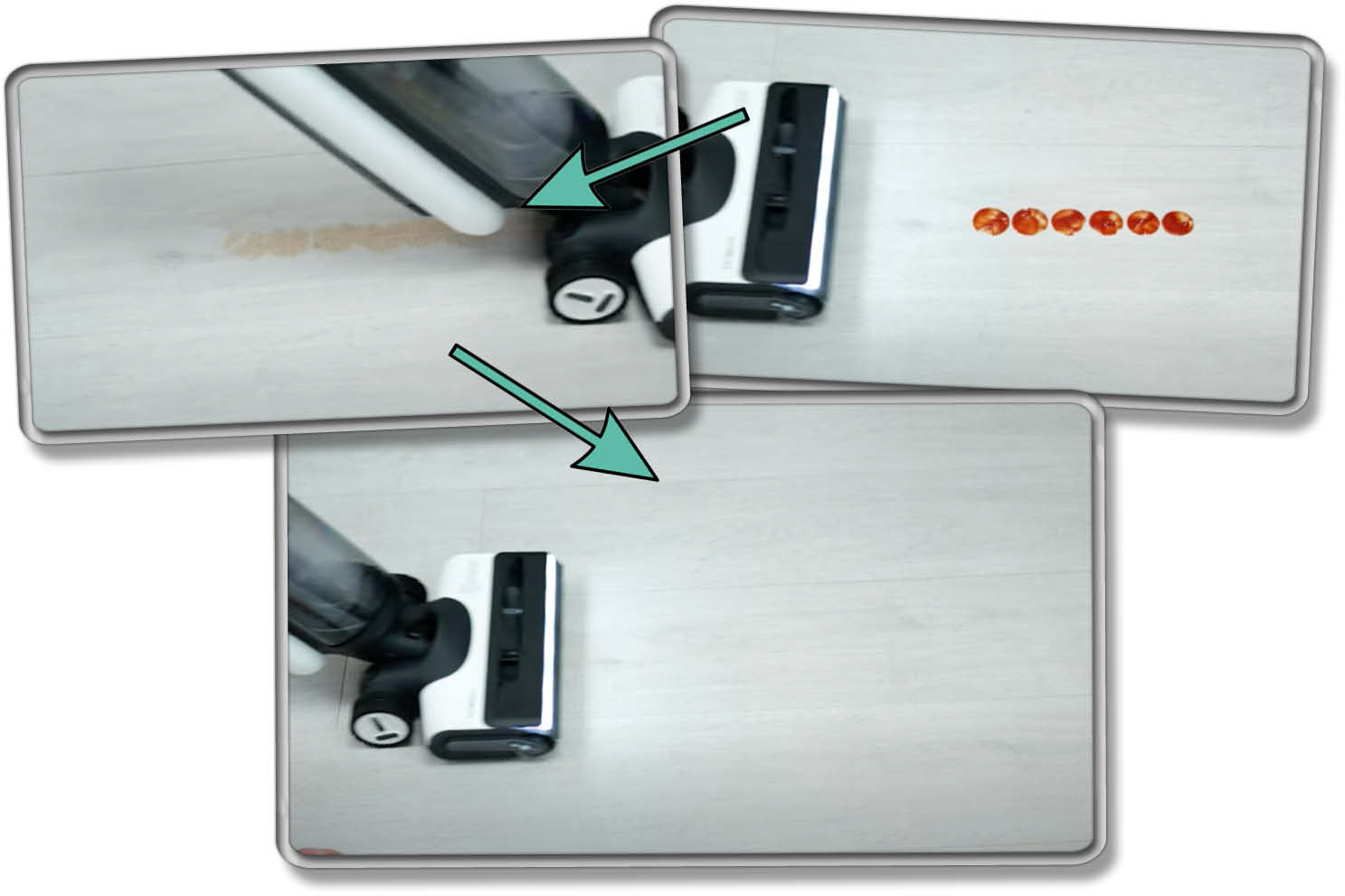

Flüssige Verschmutzung | Die von uns gemessene Wischleistung
Um die Wischleistung mit flüssigen Verschmutzungen zu testen, verteilten wir Ketchupflecken auf dem Boden und wischten sie danach wieder auf. Mit einer Bewegung über die Flecken und wieder zurück hat der Tineco Floor One S7 Combo diese Verschmutzung restlos beseitigen können.
Tineco Floor One S7 Combo - Wischleistung bei flüssiger Verschmutzung

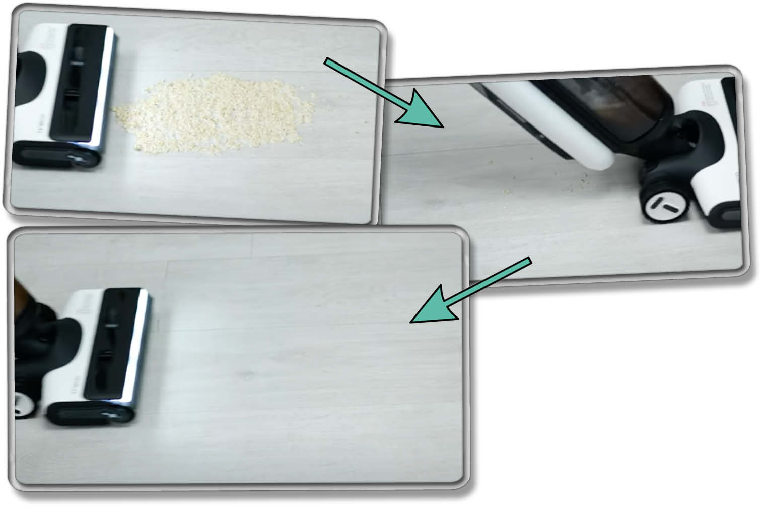

Dickflüssige Verschmutzung | Die von uns gemessene Wischleistung
Um dickflüssige Verschmutzung zu simulieren, haben wir Haferschleim auf dem Boden verteilt, die der Wischsauger aufwischen musste. Auch hier hat eine einfache Bewegung nach vorn und wieder zurück ausgereicht, um diese Verschmutzung restlos zu beseitigen. Alles ist im Abwassertank gelandet und wurde sogar dank eines Siebes getrennt.
Tineco Floor One S7 Combo - Wischleistung bei dickflüssiger Verschmutzung

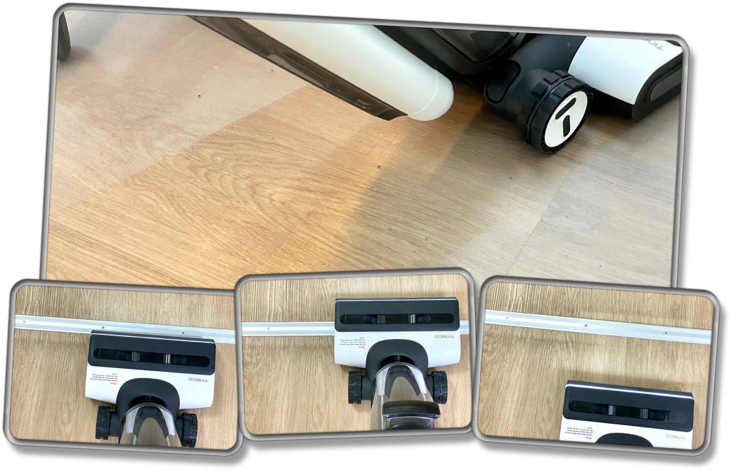

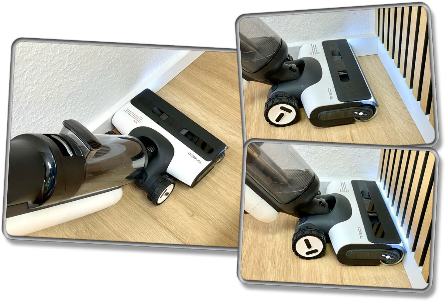

Rand & Ecke | Beidseitige Reinigung
Die Bodenwalze des Tineco Floor One S7 Combo reicht beidseitig bis an den Rand heran. So ist die Randreinigung von jeder Seite aus hervorragend genau. Bis auf ein paar Millimeter kommt die Bodenwalze an den Rand heran. Da die Rolle rund ist, ist die Eckenreinigung jedoch nicht so stark wie die Randreinigung. Dennoch bekommt er aus der Ecke auch gut den Schmutz heraus.
Die Rand- und Eckenreinigung des Tineco Floor One S7 Combo

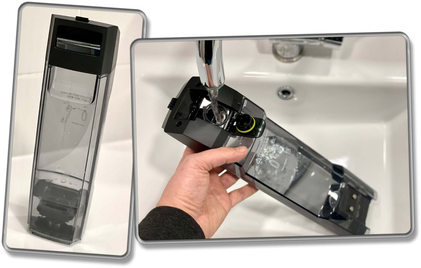

Wartung | Entleeren und Füllen der Wassertanks
Nach jeder Reinigung ist es wichtig, dass der Abwassertank des Wischsaugers gereinigt wird, da sich sonst unangenehmen Gerüche oder gar Schimmel bilden kann. Dafür entnimmt man den Deckel des Tanks, schüttet den Schmutz im Sieb in den Mülleimer und gießt das Schmutzwasser in die Toilette oder den Abfluss. Beides sollte danach kräftig ausgespült werden. Gelegentlich sollte auch der Feinstaubfilter von Schmutz befreit werden. Danach kann man den Abwassertank wieder im Wischsauger einsetzen.
Das Entleeren des Schmutzwassertanks ist nach jeder Reinigung notwendig
Ich habe bei jeder Entleerung gleichzeitig den Frischwassertank wieder aufgefüllt, um den Wischsauger für seinen nächsten Einsatz bereitzumachen. Dafür füllt man einfach Wasser aus dem Wasserhahn in den Tank. Auch eine Kappe vom herstellereigenen Reinigungsmittel kann man als Zusatz dazugeben, wenn man das möchte. Das fördert die bessere Reinigung.
Der Frischwassertank wird im leeren Zustand von Hand mit Frischwasser befüllt

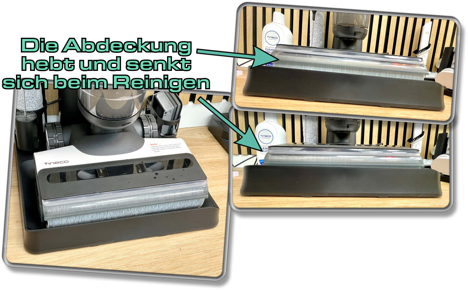

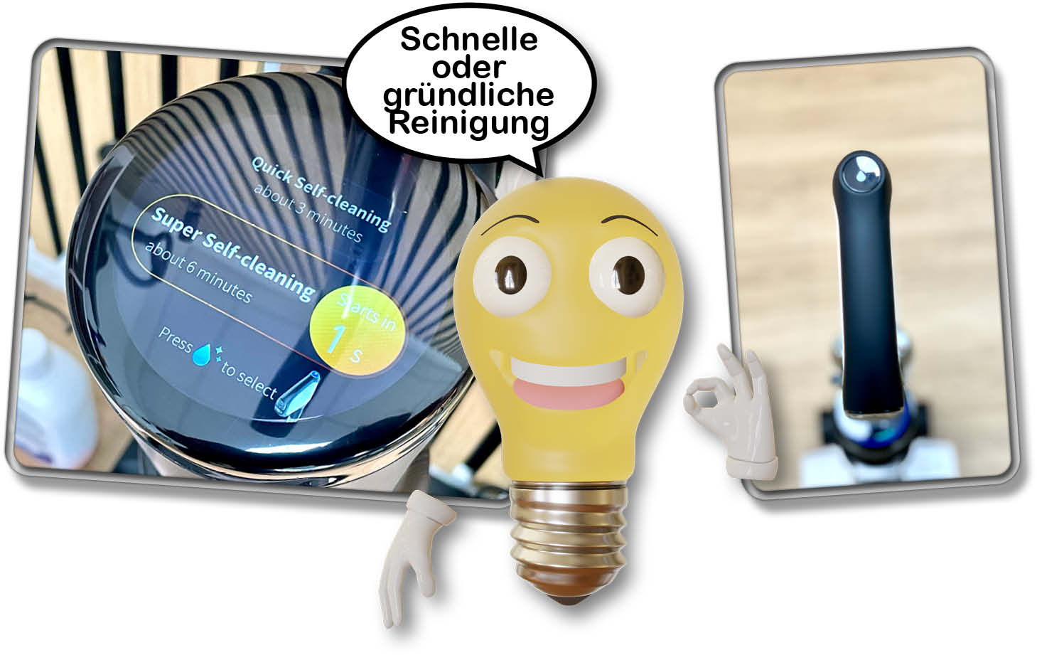

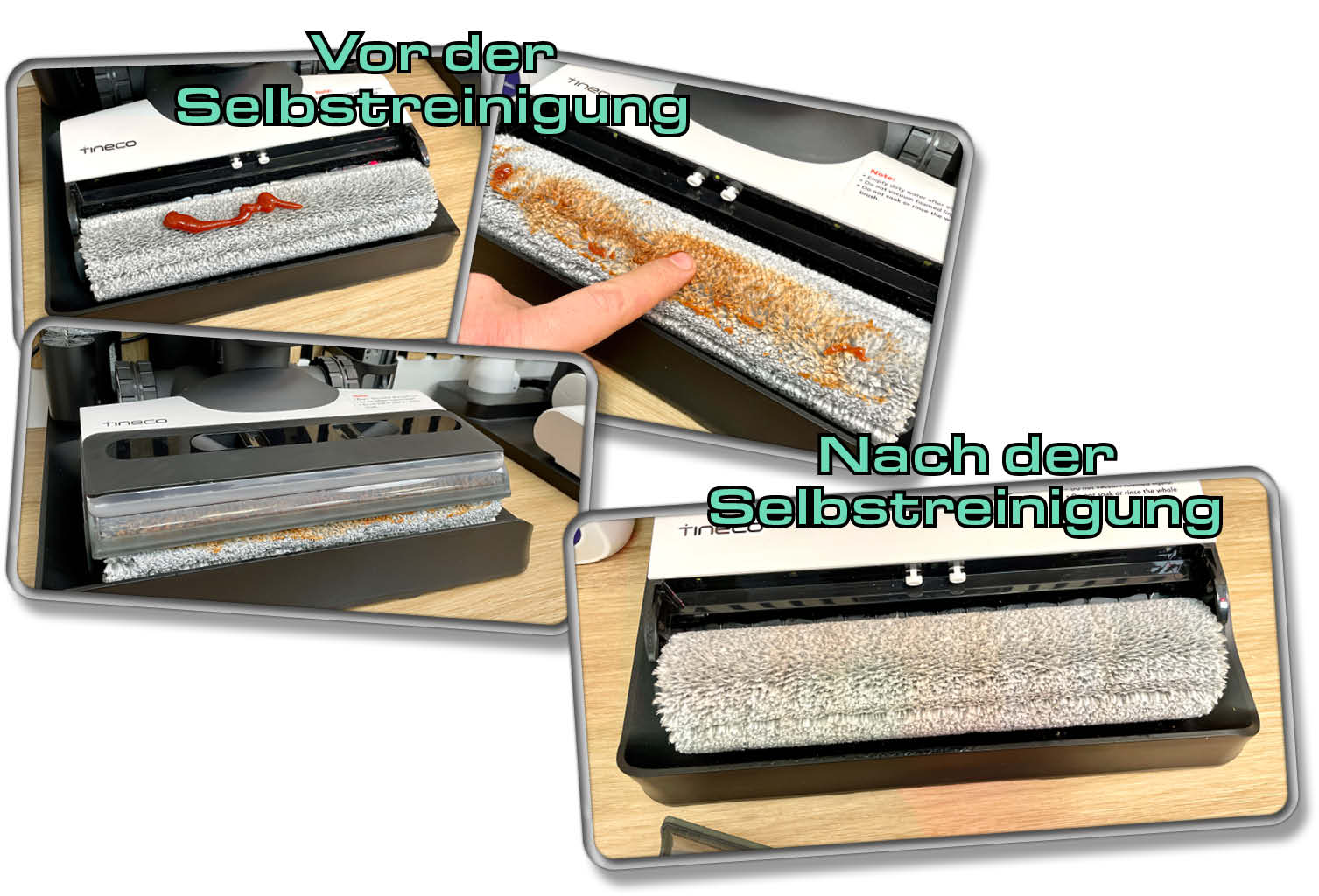

STATION | Laden und Reinigen
Damit man nach der Reinigung keine Arbeit mit der Reinigung der Bodenwalze hat, besitzt die Ladestation des Tineco Floor One S7 Combo nicht nur über eine Ladefunktion, sondern auch über eine Selbstreinigungsfunktion. Das bedeutet, dass der Wischsauger seine Bodenwalze automatisch reinigt und man selbst keinen Finger mehr rühren machen muss. Dazu wird die Bodenwalze mit Frischwasser in der Station versorgt, während die Bodenbürste durchgehend schnell dreht. Zudem hebt und senkt sich die Abdeckung der Bodenwalze, um tiefer in den Fasern der Walze zu reinigen.
Die Mitgelieferte Station des Tineco Floor One S7 Combo lädt nicht nur, sondern reinigt auch
Vor der Selbstreinigung kann man durch Betätigung der Taste für die Selbstreinigung auswählen, ob man eine schnelle oder gründliche Selbstreinigung der Bodenwalze wünscht. Die schnelle dauert etwa 3 Minuten, während die gründliche 6 Minuten benötigt.
Man hat bei der Selbstreinigung die Auswahl zwischen einer schnellen und einer gründlichen Reinigung
Vorher-Nachher | So gut reinigt kaum eine Station!
Damit wir euch eindrucksvoll zeigen können, wie gut die Reinigungsstation die Bodenwalze säubert, haben wir Ketchup auf der Rolle verteilt und einmassiert. Danach haben wir die große Selbstreinigung gestartet und der Wischsauger hat die Bodenwalze gesäubert. Das Heben und Senken der Walzenabdeckung führt bei der Reinigung dazu, dass die Flusen der Walze immer schön abstehen und nicht platt gedrückt sind. Das Resultat könnt ihr auf den nachfolgenden Bildern bestaunen.
Der Vorher-, Nachher-Effekt zeigt, wie gut die Selbstreinigung funktioniert

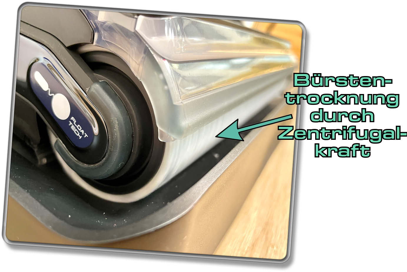

Trocknung | Bürstentrocknung durch Zentrifugalkraft
Tineco hat auf eine Heißlufttrocknung der Bodenwalze verzichtet. Man geht eher den stromsparenden Weg und trocknet die Bürste über die Zentrifugalkraft und durch einen kalten Luftzug. Dazu dreht sich die Rolle etwa fünf Minuten lang durchgehend schnell um die eigene Achse und schleudert so restliche Feuchtigkeit heraus. Das Prinzip trocknet die Bürste jedoch nicht komplett, wie wir im Test feststellen konnten. Jedoch ist sie auch nicht mehr nass, sondern mehr nebelfeucht. Jedoch ist unserer Ansicht nach eine Heißlufttrocknung effektiver.
Die Bodenwalze wird nach der Reinigung durch die Zentrifugalkraft getrocknet

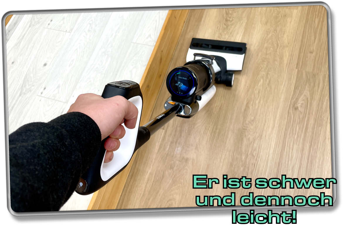

Gewicht | Schweres Gerät und dennoch leichte Führung
Der Tineco Floor One S7 Combo hat als Wischsauger ein stolzes Gewicht von etwa 5,13 kg. Das ist für einen Wischsauger etwas schwerer als der Durchschnitt aufweist, jedoch ist die Handhabung deswegen nicht eingeschränkt. Tatsächlich lässt er sich leichter führen als viele andere Geräte auf dem Markt. Woran das liegt, zeige ich euch im nächsten Punkt.
Vom Gewicht her ist er schwerer als die Konkurrenz, jedoch einfacher zu führen

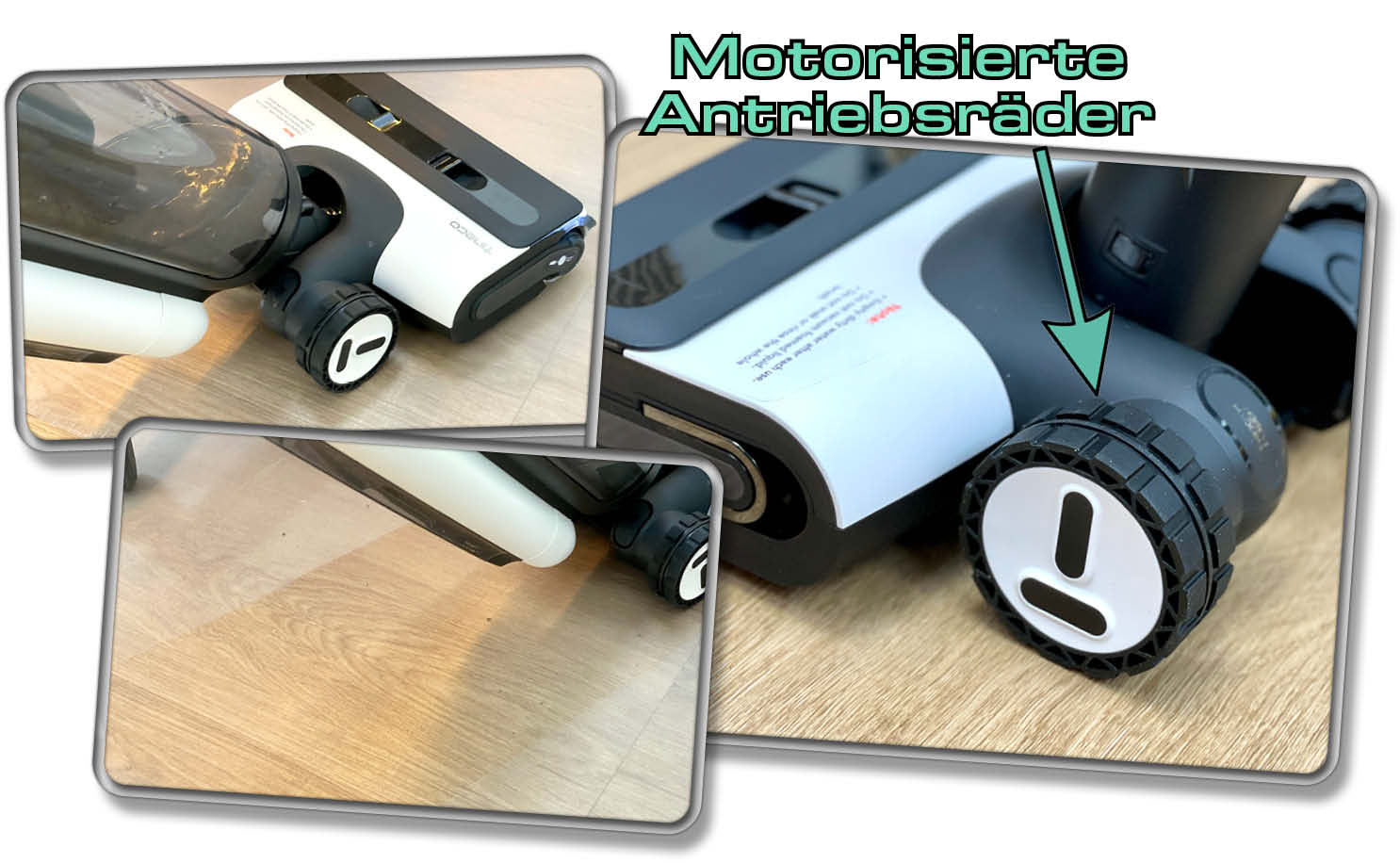

Räder | Motoren helfen bei der Führung
Die großen Räder des Wischsaugers sind motorisiert und somit angetrieben. Sobald man den Wischsauger nach vorn bewegt, treiben die Räder das Gerät an. Sobald man stoppt, stoppt auch der Antrieb. Das Gleiche gilt, wenn man den Wischsauger zu sich herzieht. Die angetriebenen Räder sorgen so für ein komfortables Reinigungsgefühl, das so kaum bei einer Marke gesehen ist. Tatsächlich ist diese Funktion mit einer meiner liebsten, da das Reinigen mit dem Tineco Floor One S7 Combo so richtig Spaß macht.
Die Räder des Tineco Floor One S7 Combo sind motorisiert und treiben das Gerät beim Reinigen an

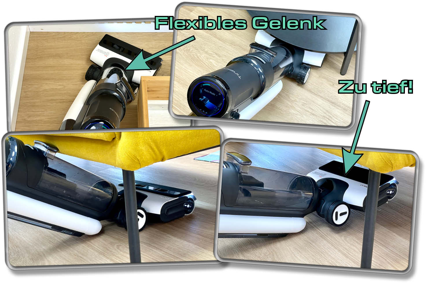

Flexibilität | Um und unter Möbel
Tatsächlich bekommt man den Tineco Floor One S7 Combo auch ziemlich tief abgesenkt, bevor sich die Bodenwalze in die Luft hebt. Jedenfalls weiter, als ich es von anderen Geräten kenne. Natürlich gibt es auch welche, die man sogar auf den Boden legen kann. Das kann der Wischsauger nicht. Irgendwann hebt sich die Bodenwalze an. Die Düse weist wieder ein Gelenk auf, dass dem Wischsauger erlaubt, um Ecken herum zu wischen.
Die Flexibilität des Tineco Floor One S7 Combo ist gut, aber nicht perfekt

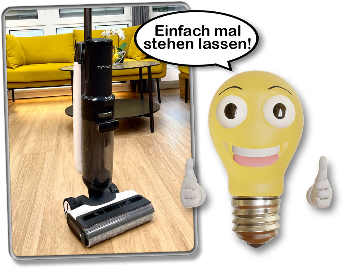

Freistehfunktion | Einfach mal abgestellt
Sehr komfortabel und fast bei allen Wischsaugern gesehen, ist die Freistehfunktion. Wenn es an der Tür klingelt oder das Telefon schellt, dann hat man oftmals wenig Zeit, um den Wischsauger bis zu seiner Basisstation zu tragen. Indem man ihn nach vorn kippt, rastet der Tineco Floor One S7 Combo ein und bleibt stehen. Dabei hört er auch automatisch auf zu reinigen. Sobald man ihn wieder nach hinten kippt, wird die Reinigung fortgeführt.
Der Tineco Floor One S7 Combo verfügt über eine Freistehfunktion

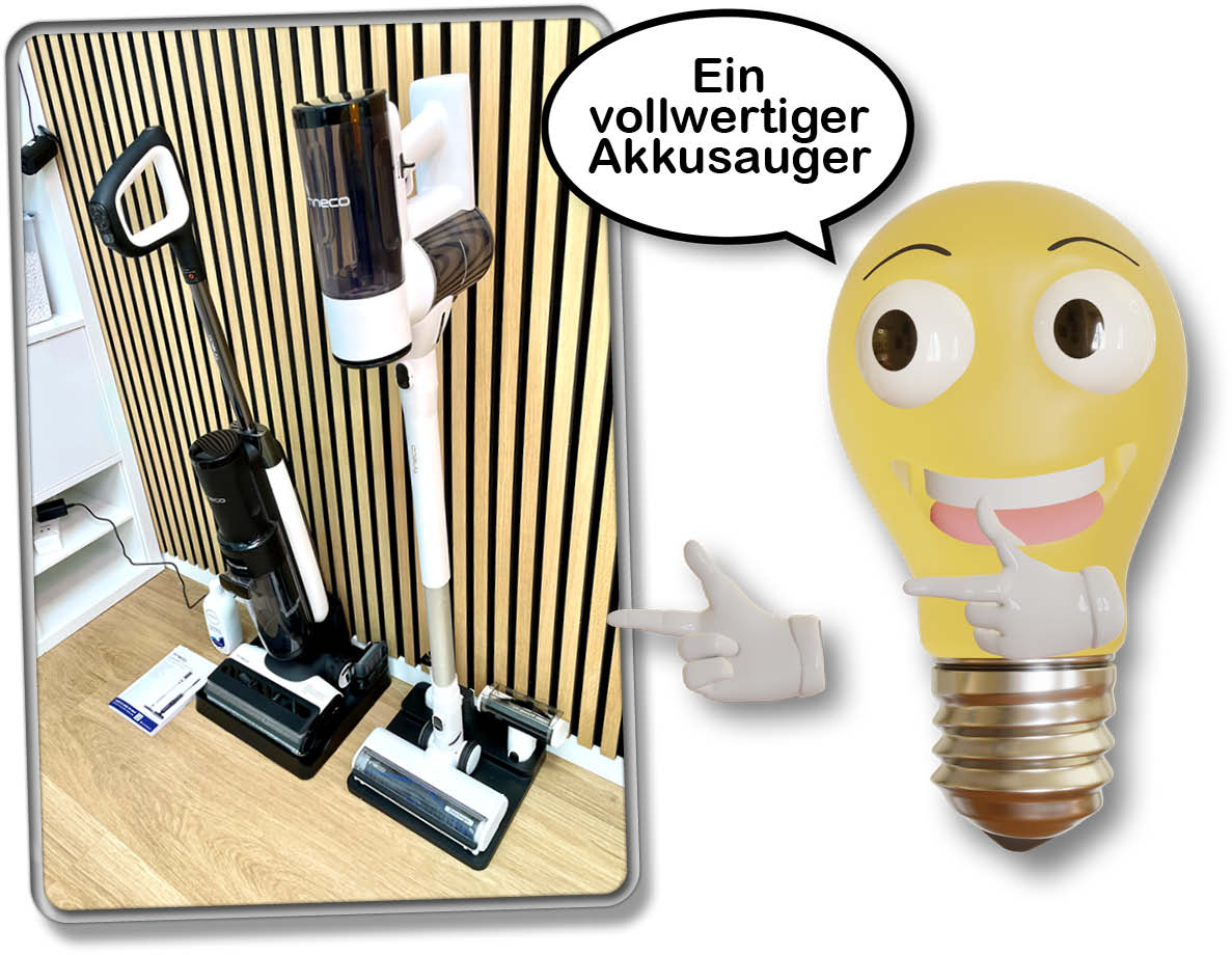

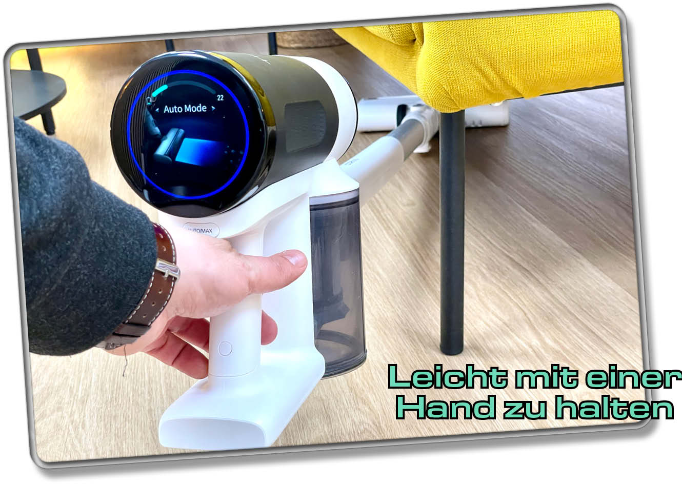

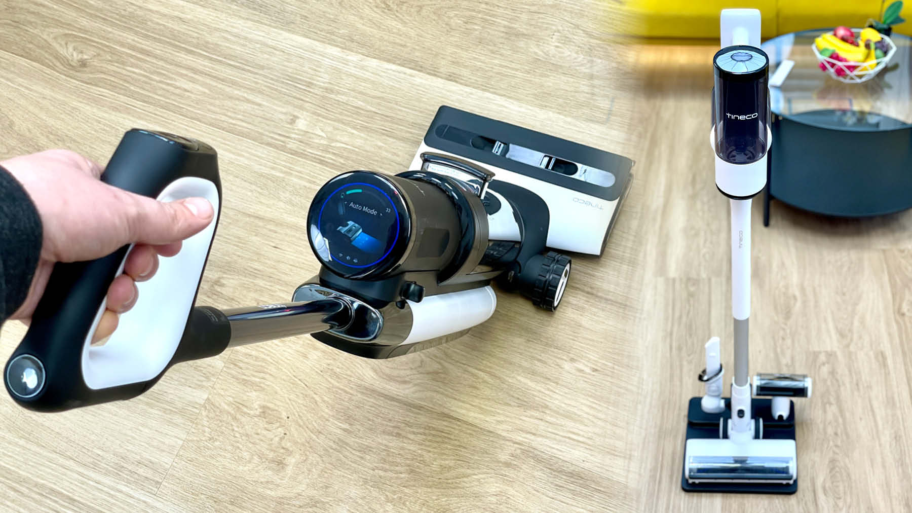

AKKUSTAUBSAUGER | So wird der Wischsauger zum Akkusauger
Der große Vorteil des Tineco Floor One S7 Combo ist, dass man ihn im Handumdrehen in einen vollwertigen Akkustaubsauger umbauen kann. Dazu nimmt man einfach die Saugeinheit vom Wischsauger ab und montiert sie auf den im Lieferumfang enthaltenen Akkusauger. Vorher nimmt man natürlich den Dummy ab, der anstelle des Motors auf dem Akkustaubsauger sitzt. Schließlich muss nur noch der passende Aufsatz gewählt werden und schon kann es mit dem reinen Saugen losgehen.
Durch den Austausch des Dummys mit dem Motor, wird der Tineco Floor One S7 Combo zum Akkustaubsauger

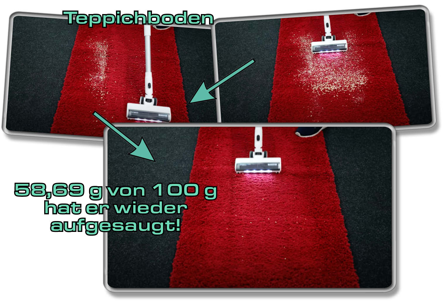

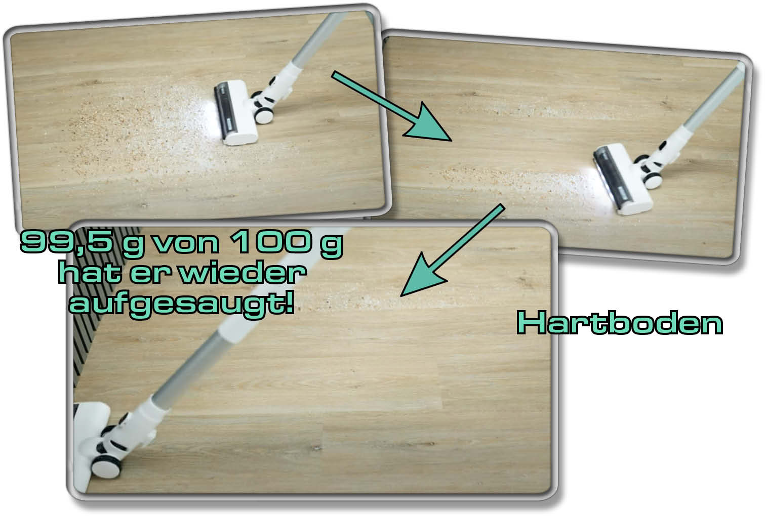

TESTERGEBNISSE | So gut hat der Wischsauger als Akkusauger abgeschnitten
In folgender Tabelle zeige ich euch, wie gut der Tineco Floor One S7 Combo als reiner Akkustaubsauger in unseren Tests abgeschnitten hat:
TESTERGEBNISSE | So gut hat der Tineco FLOOR ONE S7 Combo abgeschnitten!

Saugleistung Laminat 99,5 von 100
Saugleistung Teppich 58,69 von 100

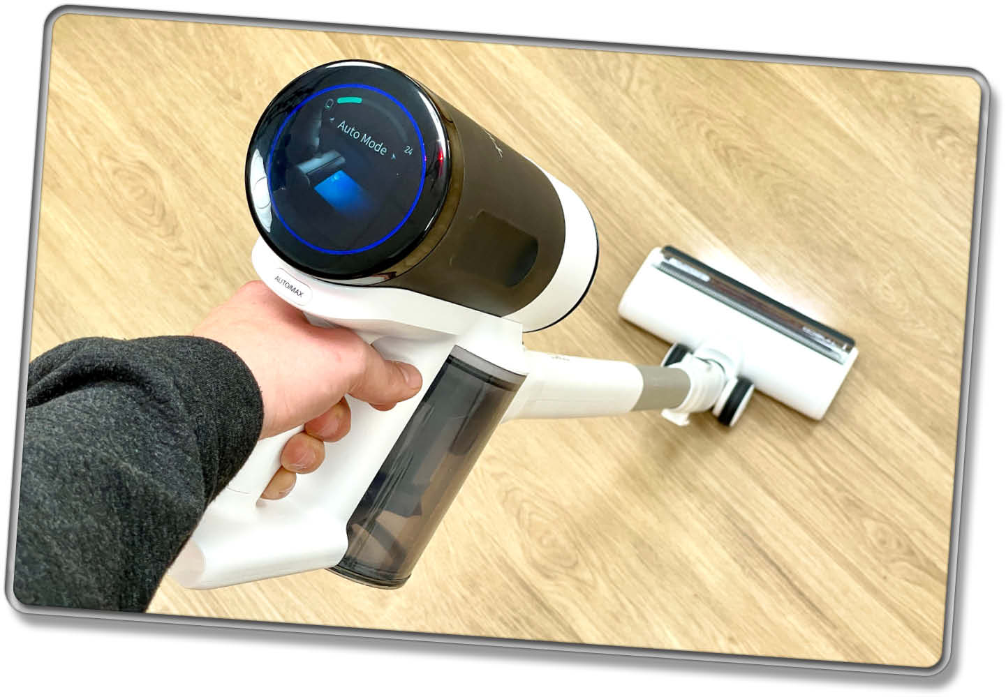

Bedienung | Steuerung über den mitgelieferten Akkusauger
Ist der Tineco Floor One S7 Combo als Akkustaubsauger umgebaut, dann hat man eine Auswahl an lediglich zwei verschiedenen Modis. Der normale Modus ist die etwas geringere Saugleistung. Durch Drücken der Taste auf dem Akkusauger, kommt man in einen Max Modus, der die Saugleistung auf ein Maximum erhöht. Mehr Funktionen bietet das Gerät nicht, ist aber für einen Akkustaubsauger vollkommen ausreichend.
So steuert man die Saugkraft des Akkustaubsaugers

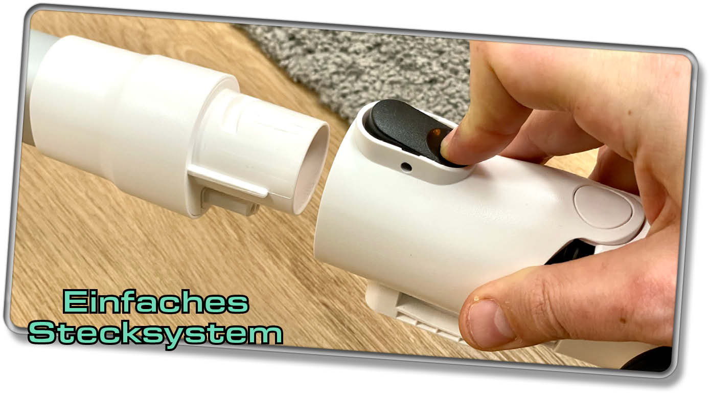

Stecksystem | Schnell das Zubehör wechseln
Um das verschiedene mitgelieferte Zubehör anzubringen, benötigt es keinen großen Aufwand. Allein das Drücken kleiner Schalter am Zubehör entriegelt es vom Gerät und schon kann man es abziehen. Somit lässt sich ganz einfach und schnell jedes Zubehör an der Saugeinheit oder am Saugrohr befestigen, ohne, dass man sich lang mit Umbauarbeiten beschäftigen muss. Einfach mal stehen lassen.
Die Verbindungen des Zubehörs und des Saugers erfolgt über ein Stecksystem

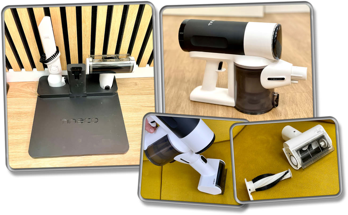

ZUBEHÖR | Das ist alles dabei
Natürlich liefert Tineco seinem Wischsauger auch zahlreiches Zubehör für die Akkusauger-Funktion mit. So gibt es neben dem Standardrepertoire auch noch ein wenig mehr dazu. Ich möchte euch in folgenden Punkten zeigen, was alles dabei ist und wie man die Zubehörteile einsetzt.
Das ist alles für die Akkusauger-Funktion im Lieferumfang dabei

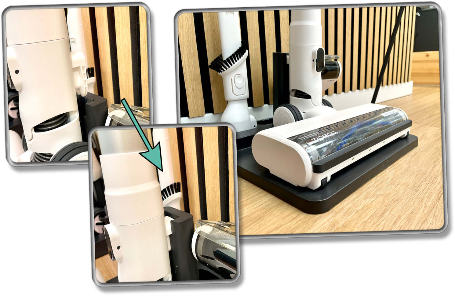

Standfuß | Hier kommt das ganze Zubehör unter
Mitgeliefert wird ein recht schwerer Standfuß mit verschiedenen Einsätzen, um das ganze Zubehör für die Akkusauger-Funktion unterzubringen. Zudem kann der Akkusauger zusammengebaut dort abgestellt werden und ist so immer griffbereit. Dazu führt man einfach eine Halterung an der Saugdüse in die Führung des Standfußes ein und schon steht der gesamte Akkustaubsauger, selbst mit montiertem Motor, sicher an Ort und Stelle.
Ein praktischer Standfuß hält den Akkusauger und das Zubehör geordnet
Adapter | Fugendüse und Milbenbürste
Für die kleineren Aufgaben gibt es im Lieferumfang eine Fugendüse, die eine kleine Bürste zum Aufschieben besitzt. Interessanter ist jedoch die Milbenbürste, dessen Bürste komplett aus Borsten besteht. Sie eignet sich hervorragend, um Polster und Sofas jeder Art abzusaugen. Die motorisierte Bürste sorgt dafür, dass auch feine Verunreinigungen sicher aufgesaugt werden.
Verschiedene Adapter werden direkt am Akkusauger oder am Rohr befestigt

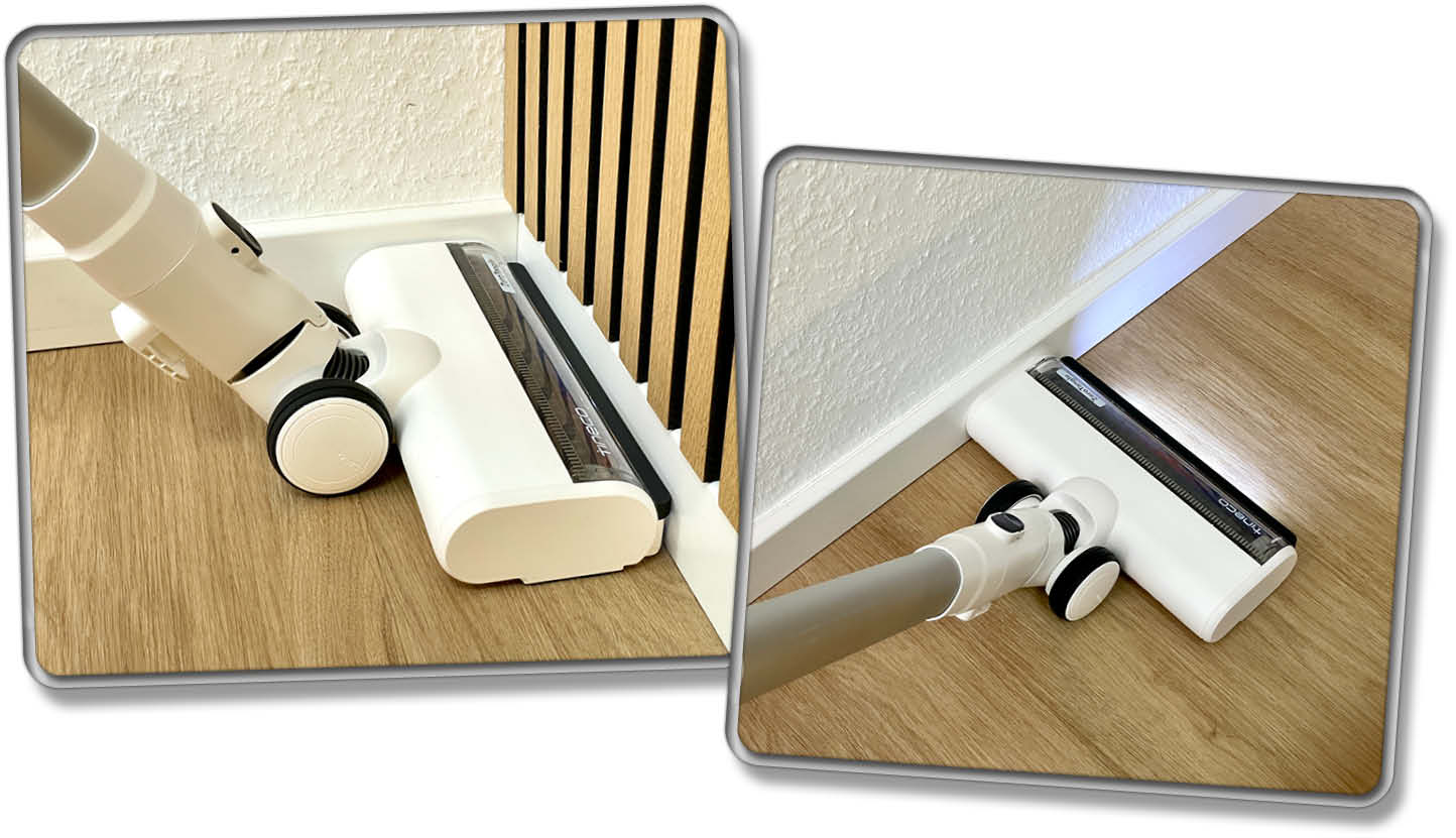

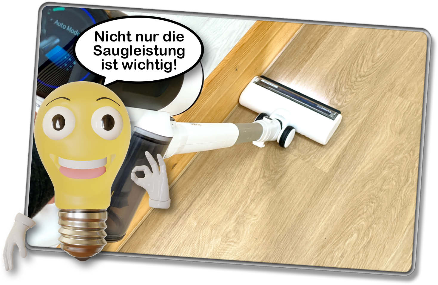

Bodenbürste | Eine Bürste für jede Bodenart
Die Bodendüse des Tineco Floor One S7 Combo besitzt nicht nur ebenfalls ein praktisches LED-Licht, sondern eine Kombibürste, die für alle gewohnten Bodenarten konzipiert wurde. Durch das Ziehen eines kleinen Schalters lässt sich die Bürste komfortabel aus der Führung ziehen, damit man sie vor aufgewickelten Haaren und Schmutz befreien kann. Kleine Kämme an der Innenseite der Düse sorgen zudem dafür, dass sich erst gar nicht viele Haare um die Bürste wickeln können, sondern ihren Weg in den Staubtank finden.
Das ist die Bodenbürste des Tineco Floor One S7 Combo

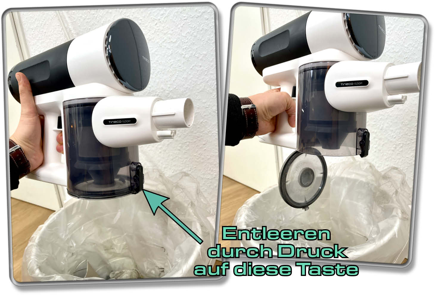

STAUBTANK | Einfach zu entleeren

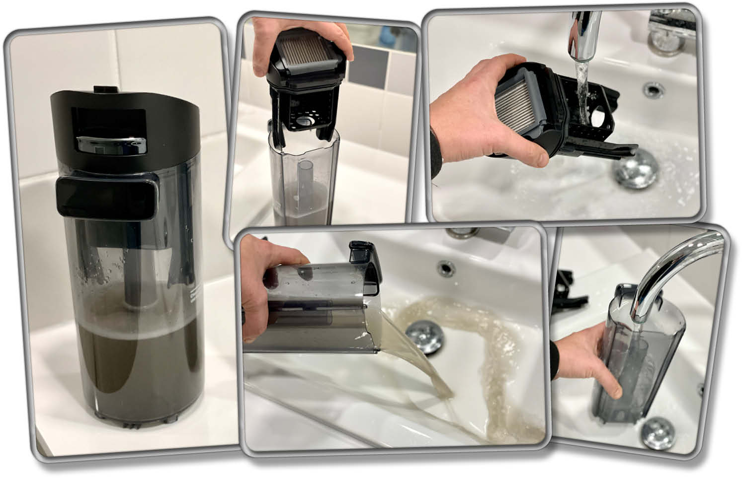

Der Staubtank ist in der ganzen Akkusaugereinheit untergebracht. Er ist fest verbaut und kann nicht vollständig entnommen werden. Entleert wird dieser über einen kleinen Kippschalter am Behälter. Nach dem Drücken öffnet sich die untere Klappe des Staubtanks und der Schmutz fällt hinaus. Das Innenleben lässt sich nicht herausnehmen.
So wird der Staubtank des Tineco Floor One S7 Combo entleert

Genauso wie die Wischleistung, haben wir auch die reine Saugleistung als Akkustaubsauger getestet. Die meisten Kombigeräte haben nämlich das Problem, dass sie mit der Leistung eines normalen Akkustaubsaugers nicht mithalten können. Ist das beim Tineco Floor One S7 Combo ebenfalls der Fall oder kann er überraschen? Um dies zu testen, verteilen wir 100 g Schmutz auf Hart- und Teppichboden und lassen das Gerät eine Minute lang darüber hinweg saugen.
Wir haben uns die Saugleistung des Tineco Floor One S7 Combo genau angeschaut
Hartboden | Die von uns gemessene Saugleistung
Umgebaut zum Akkusauger, hat der Tineco Floor One S7 Combo seine erste Herausforderung auf Hartboden meistern müssen. Wir haben großzügig den 100 g schweren Schmutzmix verteilt und mit dem Gerät gesaugt. Hier hat das Gerät eine Menge von 99,5 g der verteilten 100 g wieder aufsaugen können. Das ist ein starkes Ergebnis, das sich mit normalen Akkustaubsaugern messen kann.
Tineco Floor One S7 Combo - Die gemessen Saugleistung auf Hartboden
Teppichboden | Die von uns gemessene Saugleistung
Auch auf einem etwas langfasrigen Teppichboden haben wir den 100 g schweren Schmutzmix verteilt. Hier ist das Saugen deutlich anstrengender für das Gerät, jedoch konnte er auch auf diesem Terrain ganz 58,69 g wieder aufsaugen. Dieser Wert ist okay, aber liegt etwas unter dem Durchschnitt. Jedoch hat uns die Leistung überrascht, da es sich streng genommen um einen Wischsauger mit Akkusauger-Funktion handelt und nicht um einen reinen Akkusauger.
Tineco Floor One S7 Combo - Die gemessen Saugleistung auf Teppichboden
Rand & Ecke | Unsere Erfahrung mit der Saugleistung in diesen Bereichen
Sowohl die Randreinigung, als auch die Eckenreinigung, haben sich als anständig und gut erwiesen. Die Beleuchtung der Bodendüse hilft dabei, auch kleine Verschmutzungen sichtbarer zu machen. Auch unter Möbel ist dieser Vorteil deutlich spürbar. Die Rand- und Eckenreinigung hat sich durchaus als gut herausgestellt.
Tineco Floor One S7 Combo - Die gemessen Saugleistung in Ecken und an Rändern
UMGANG | Wie schlägt sich der Akkusauger im Alltag?
Auch als reiner Akkustaubsauger muss solch ein Kombigerät wie der Tineco Floor One S7 Combo überzeugen können, sonst kann man sich den Mehrpreis für das Gerät sparen. Doch wie schlägt sich der umgebaute Akkustaubsauger in der Handhabung?
Wir haben uns den Umgang mit dem Tineco Floor One S7 Combo angeschaut
Gewicht | Sehr leichte Kombi
Das Einzige, was am Akkustaubsauger wirklich ins Gewicht fällt, ist der montierte Motor. Der Akkustaubsauger selbst hat kaum Gewicht und lässt sich dadurch hervorragend einfach und lange führen, ohne, dass einem der Arm anfängt zu schmerzen.
Der Akkusauger wiegt nicht viel und ist somit leicht zu führen

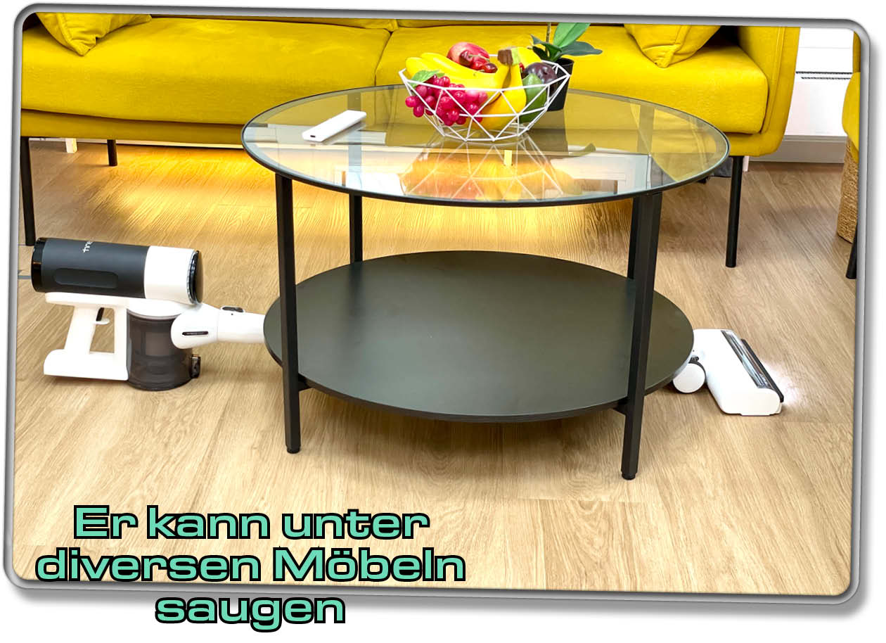

Die Bodendüse des Akkusaugers hat ein flexibles Gelenk, was dazu führt, dass man angenehm um Ecken und in Engstellen saugen kann. Zudem ist das Saugen unter Möbeln hervorragend einfach, da sich der Akkustaubsauger fast gänzlich auf dem Boden ablegen lässt. Selbst unter unserem flachen Sofatisch hat er komplett saugen können. Man muss sich dafür lediglich mit auf den Boden begeben.
Der Tineco Floor One S7 Combo kommt als Akkusauger tief unter Möbel
APP | Benötigt ein Wischsauger eine App-Steuerung?
Tatsächlich ist der Tineco Floor One S7 Combo in die hauseigene Tineco-App einbindbar. Doch benötigt ein Wischsauger zwingend eine App-Anbindung? Im Fall dieses Geräts ist es nicht notwendig, jedoch ziemlich praktisch, da man in die Funktion der Modi eingreifen kann. So kann man also jeden Modus so einstellen, wie man das persönlich möchte. Man kann sogar einen eigenen DIY Modus erstellen, in dem man den Wasserzufluss auf die Wischrolle, sowie die Saugkraft individuell einstellen kann.
Tineco Floor One S7 Combo - App - Modi
Des Weiteren lassen sich ein Reinigungsbericht abrufen oder Gerätenamen, sowie Softwareupdates durchführen oder die Sprachausgabe einstellen. Auch der Zugriff auf die digitale Bedienungsanleitung ist gegeben. Alles wird dabei in schönen Bildern vom Wischsauger abgebildet. Nötig ist die App jedoch nicht unbedingt.
Tineco Floor One S7 Combo - App - Einstellungen
FAZIT | Meine Meinung zum Tineco Floor One S7 Combo
Jetzt hat es endlich mal ein Hersteller geschafft, ein Kombigerät zu entwickeln, dass den Anforderungen an einen vollumfänglichen Wischsauger und einen starken Akkustaubsauger gerecht wird. So empfinde ich jedenfalls den Tineco Floor One S7 Combo. Die Funktionen des Geräts sind hervorragend, die Verarbeitung ist toll und auch der Umgang damit ist mehr als einfach.
Der Tineco Floor One S7 Combo hat richtig gut abgeliefert im Test
