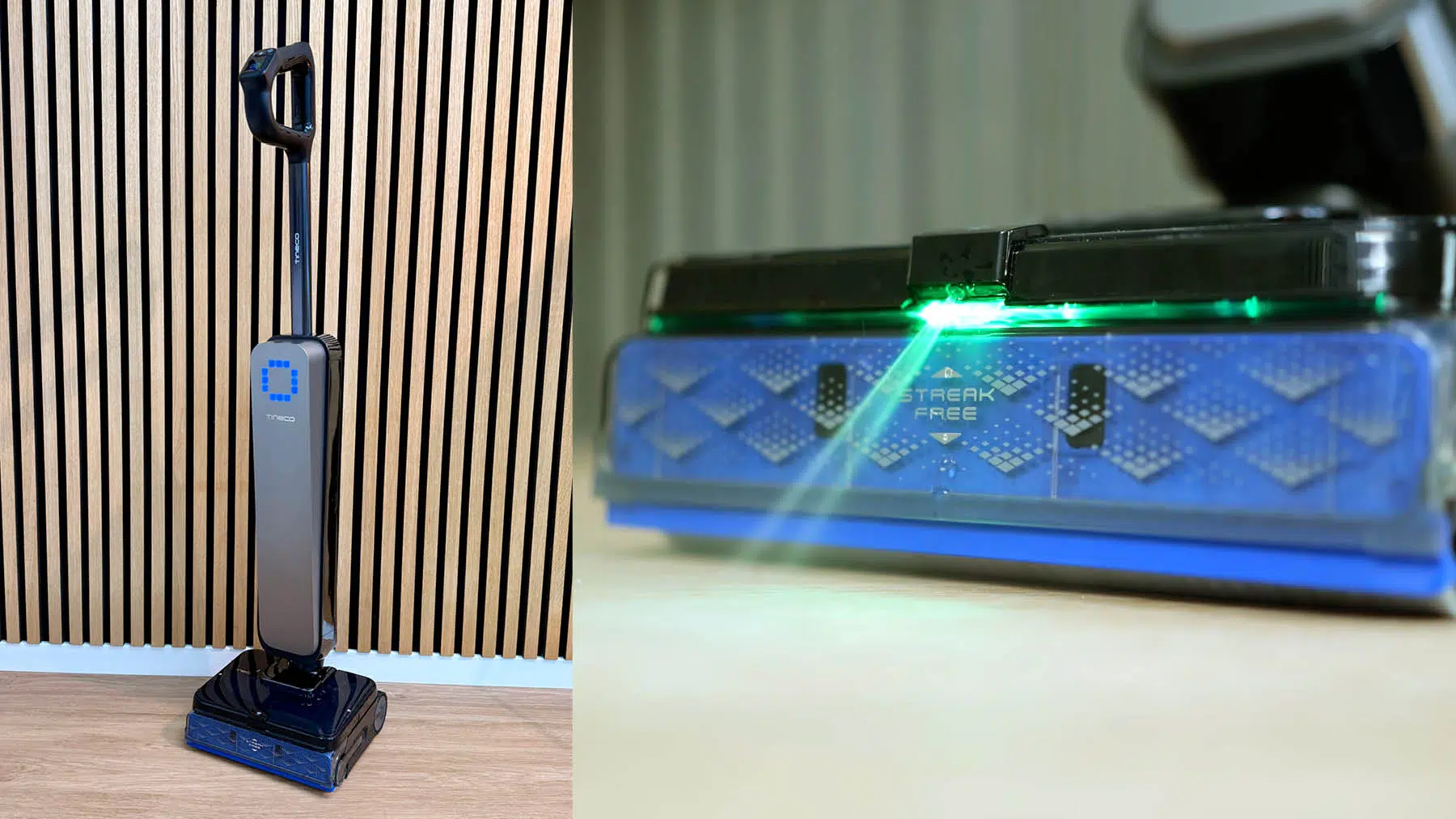

TEST | Beleuchtung, KI-Lippe & Sprühfunktion!
Der Tineco Floor One S9 Scientist kommt mit einer UVP von 799€. Das ist nicht besonders günstig, jedoch kommt der neue Tineco-Wischsauger mit vielen Features. Er hat eine Beleuchtung, angetriebene Räder, eine KI-Lippe und vieles mehr. Ob das bei der Reinigung wirklich hilft, haben wir für euch getestet.

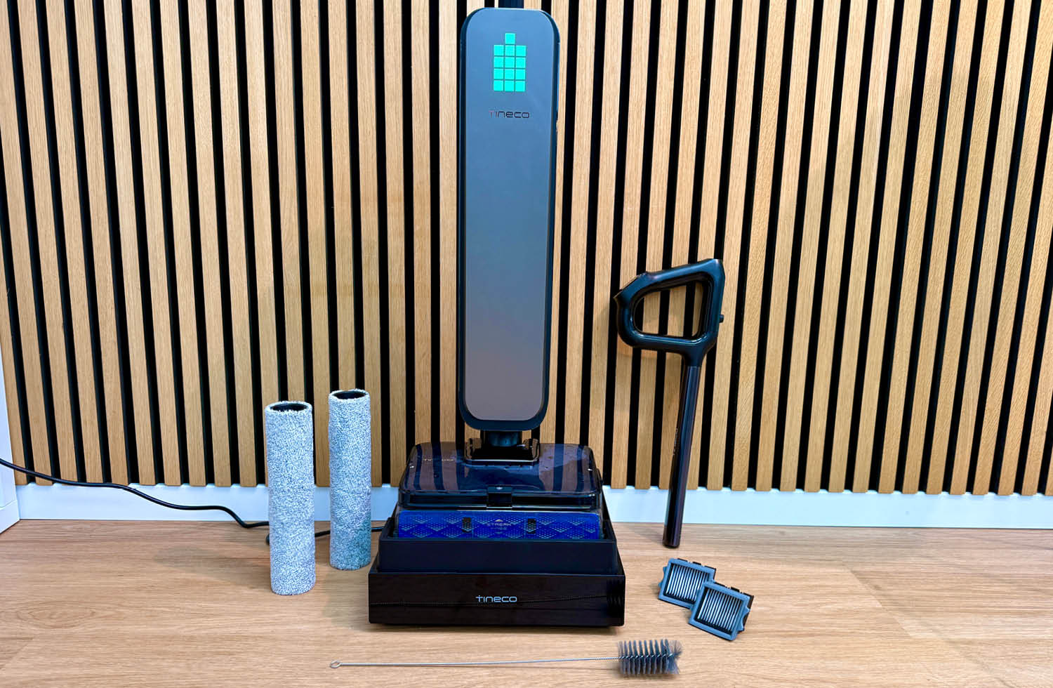

LIEFERUMFANG | Das ist dabei
Im Lieferumfang enthalten sind neben dem Wischsauger selbst die Basisstation, ein Reinigungstool, zwei zusätzliche Rollen sowie zwei Ersatzfilter. Eine Reinigungslösung liegt auch bei (bei unserem Testgerät fehlte sie, weshalb sie nicht auf dem Bild zu sehen ist).
Der Lieferumfang des Tineco Floor One S9 Scientist

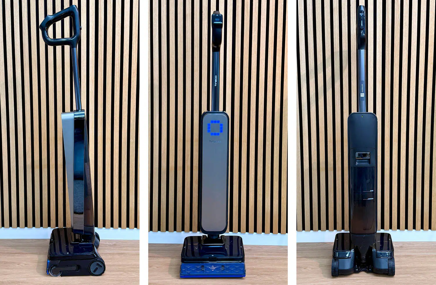

DESIGN & QUALITÄT | Modern, hochwertig und durchdacht
Der Tineco Floor One S9 Scientist setzt auf ein modernes, kantigeres Design, das sich deutlich von vielen anderen Wischsaugern abhebt. Optisch wirkt das Gerät sehr hochwertig und klar als Premium-Modell positioniert. Die Verarbeitung ist auf einem sehr hohen Niveau. Alle Komponenten sitzen fest, nichts wirkt locker oder billig. Zusätzlich fällt das sogenannte Smarttrix-Display auf der Front auf, das den hochwertigen Eindruck unterstreicht und dem Gerät einen modernen, technischen Look verleiht. Auch bei genauerem Hinsehen zeigt sich eine saubere Materialwahl und eine insgesamt robuste Bauweise. Der Wischsauger hinterlässt dadurch einen langlebigen und durchdachten Eindruck, der gut zur oberen Preisklasse passt.
Design und Qualität des Tineco Floor One S9 scientist

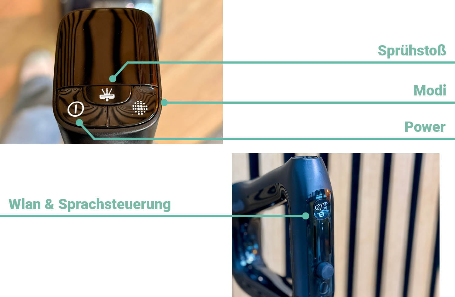

Bedienung | Intuitiv und gut erreichbar
Die Bedienung erfolgt direkt über den Griff und ist insgesamt sehr einfach gehalten. Alle wichtigen Tasten sind gut erreichbar und ermöglichen eine schnelle Steuerung im Alltag. Die Handhabung wirkt durchdacht und selbsterklärend, sodass man sich schnell zurechtfindet.

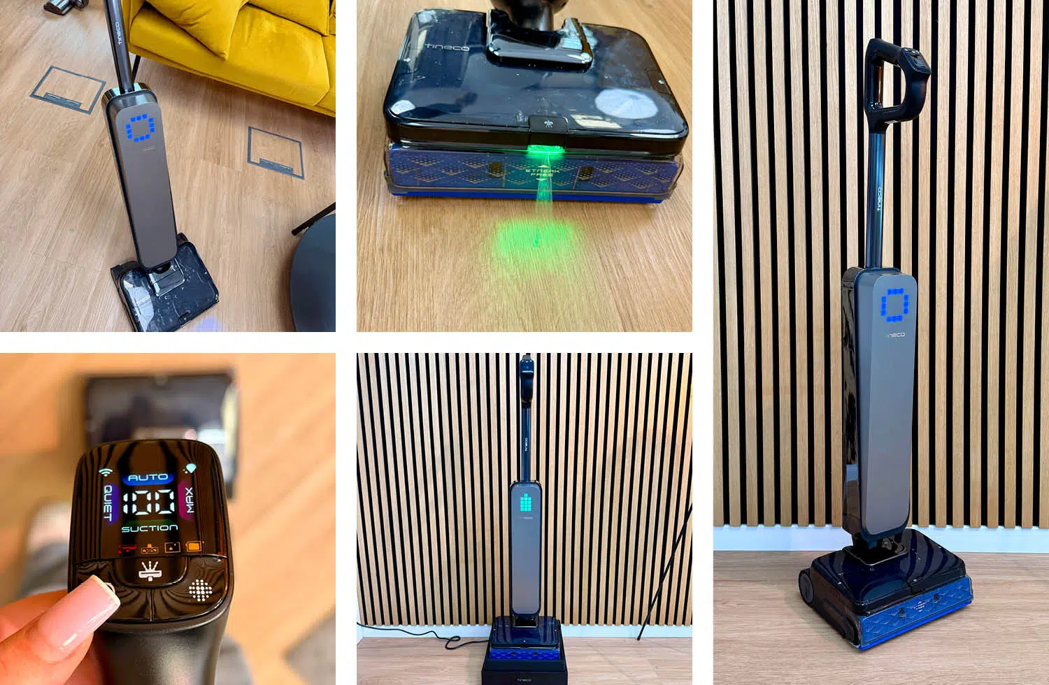

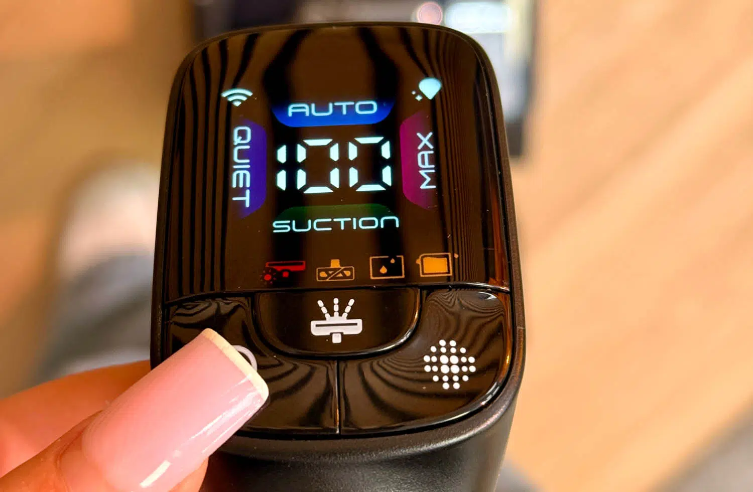

Display | Smarttrix-Display mit Zusatzinfos
Neben dem klassischen Display im Griff verfügt der Tineco Floor One S9 Scientist über ein zusätzliches Smarttrix-Display auf der Front. Dieses zeigt wichtige Statusinformationen wie Reinigungszustand oder Selbstreinigung an und sorgt dafür, dass man den aktuellen Zustand des Geräts jederzeit im Blick hat. Das wirkt nicht nur modern, sondern erhöht auch den Bedienkomfort im Alltag. Das klassische Display im Handgriff zeigt den eingestellten Reinigungsmodus und den verbleibenden Akku an.

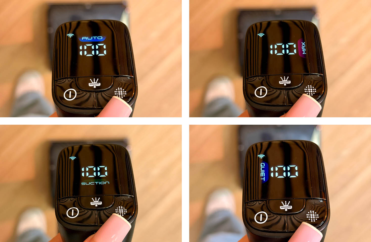

Reinigungsmodi | Flexibel einstellbar
Der Wischsauger bietet mehrere Reinigungsmodi, darunter Auto-, Max-, Saug- und Quiet-Modus. Dadurch lässt sich die Leistung je nach Verschmutzungsgrad und Einsatzbereich individuell anpassen.
Die verschiedenen Reinigungsmodi des Tineco Floor One S9 Scientist

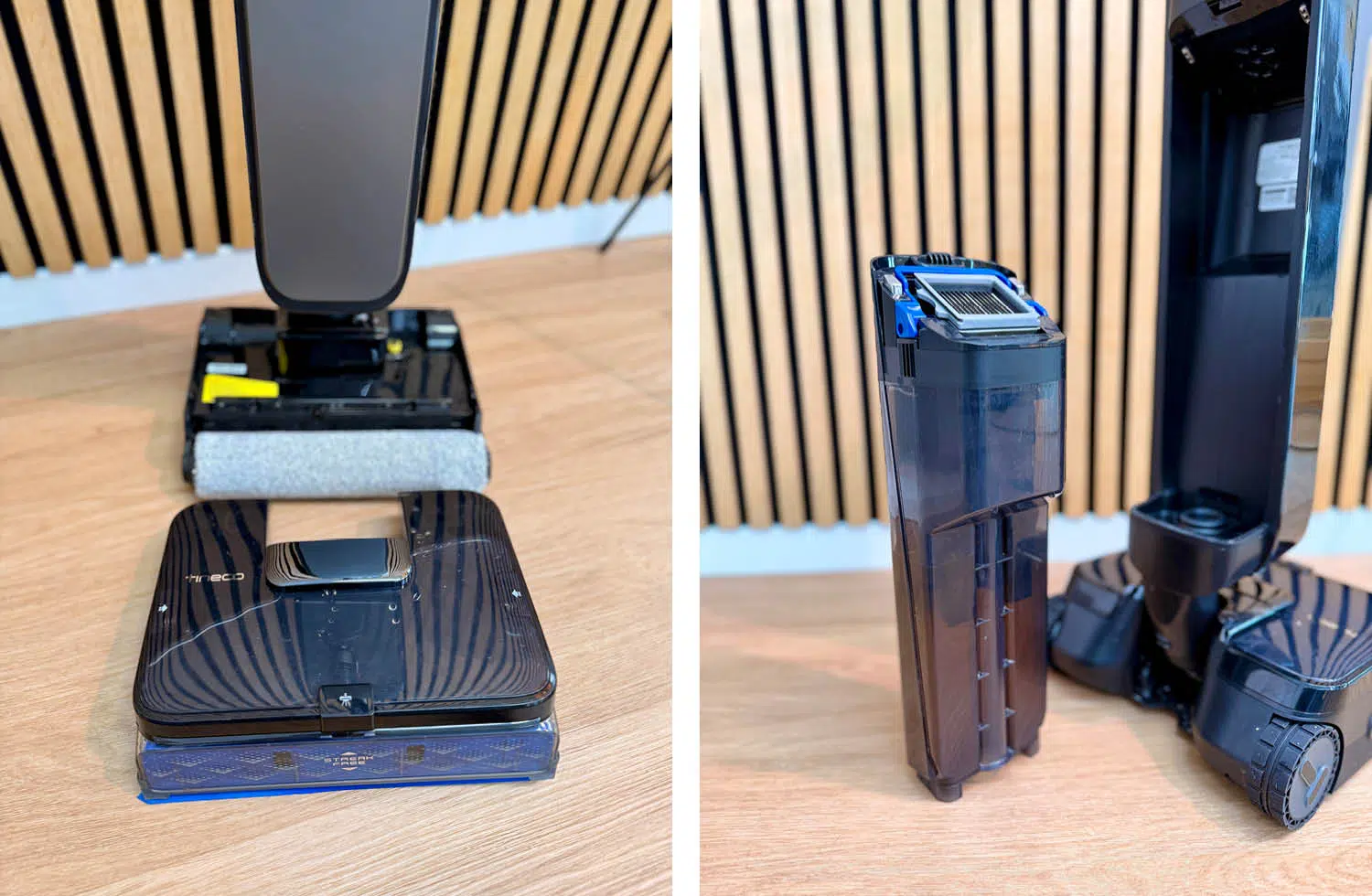

Wassertanks | Großzügig
Der Frischwassertank befindet sich an der Bodendüse und fasst rund 850 ml. Der Schmutzwassertank sitzt auf der Rückseite und ist vergleichsweise groß dimensioniert. Das sorgt für längere Reinigungsintervalle, macht die Handhabung aber etwas weniger kompakt.

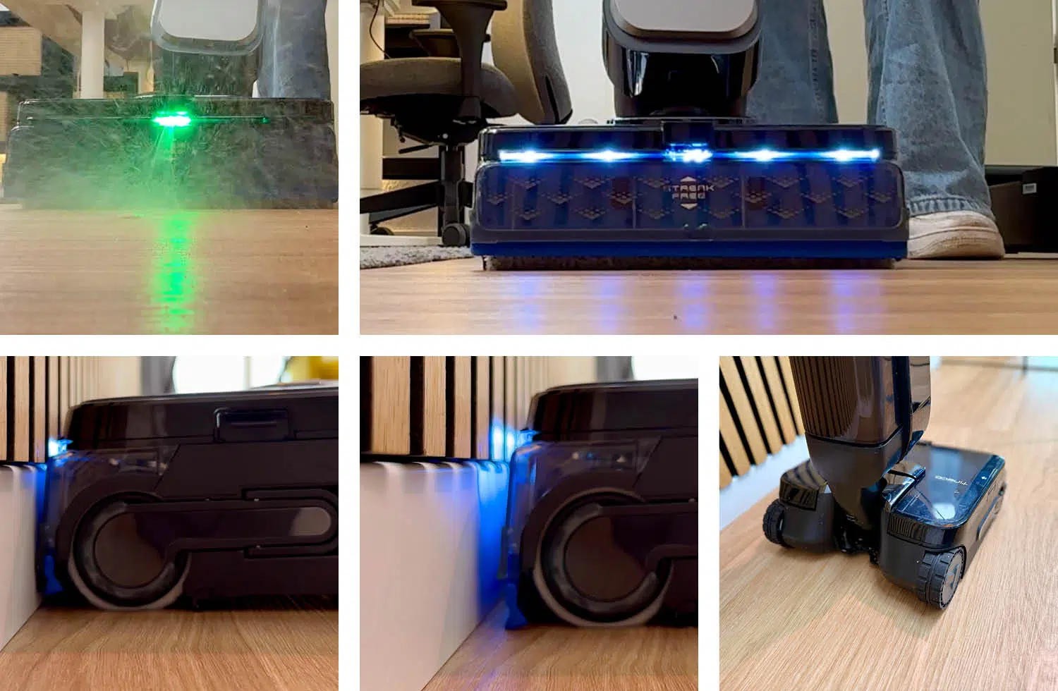

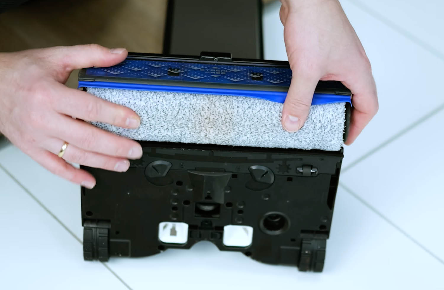

Die Bodendüse ist mit einer KI-Lippe ausgestattet, die sich bei Rückwärtsbewegungen absenkt und so die Wasseraufnahme verbessert. Zusätzlich verfügt sie über eine LED-Beleuchtung, um Schmutz besser sichtbar zu machen. Diese leuchtet dauerhaft bläulich. Wird jedoch die Sprühfunktion ausgewählt, erscheint ein grünes Licht. Außerdem hat der Tineco Floor One S9 Scientist angetriebene Räder, die einen während der Reinigung in der Vor- und Rückwärtsbewegung unterstützen und auch beim Ausschalten des Geräts helfen, den Wischsauger zum Stehen zu bringen. Insgesamt wirkt die Konstruktion durchdacht und auf eine möglichst gründliche Reinigung ausgelegt.

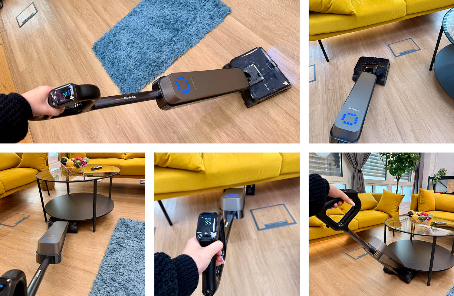

Im Alltag lässt sich der Wischsauger angenehm manövrieren. Die angetriebenen Räder unterstützen aktiv bei der Vor- und Rückwärtsbewegung, wodurch sich das Gerät deutlich leichter bewegen lässt. Auch unter Möbeln kommt der Tineco-Wischsauger gut zurecht, da er sich relativ flach ablegen lässt. Gerade niedrige Bereiche sind damit gut erreichbar. Das Gewicht ist zwar spürbar, wird durch die Unterstützung der Räder jedoch gut ausgeglichen. Insgesamt ergibt sich eine sehr komfortable Handhabung, auch wenn er nicht zu den leichtesten Geräten gehört.

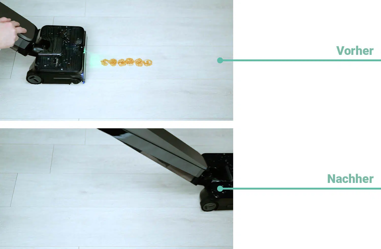

Flüssig | Ketchup
Flüssiger Ketchup wird vom Tineco Floor One S9 Scientist sehr schnell und gründlich aufgenommen. Bereits nach einer Überfahrt ist er entfernt, ohne dass sichtbare Schlieren zurückbleiben.
Die Reinigungsleistung des Tineco Floor One S9 Scientist bei Ketchup

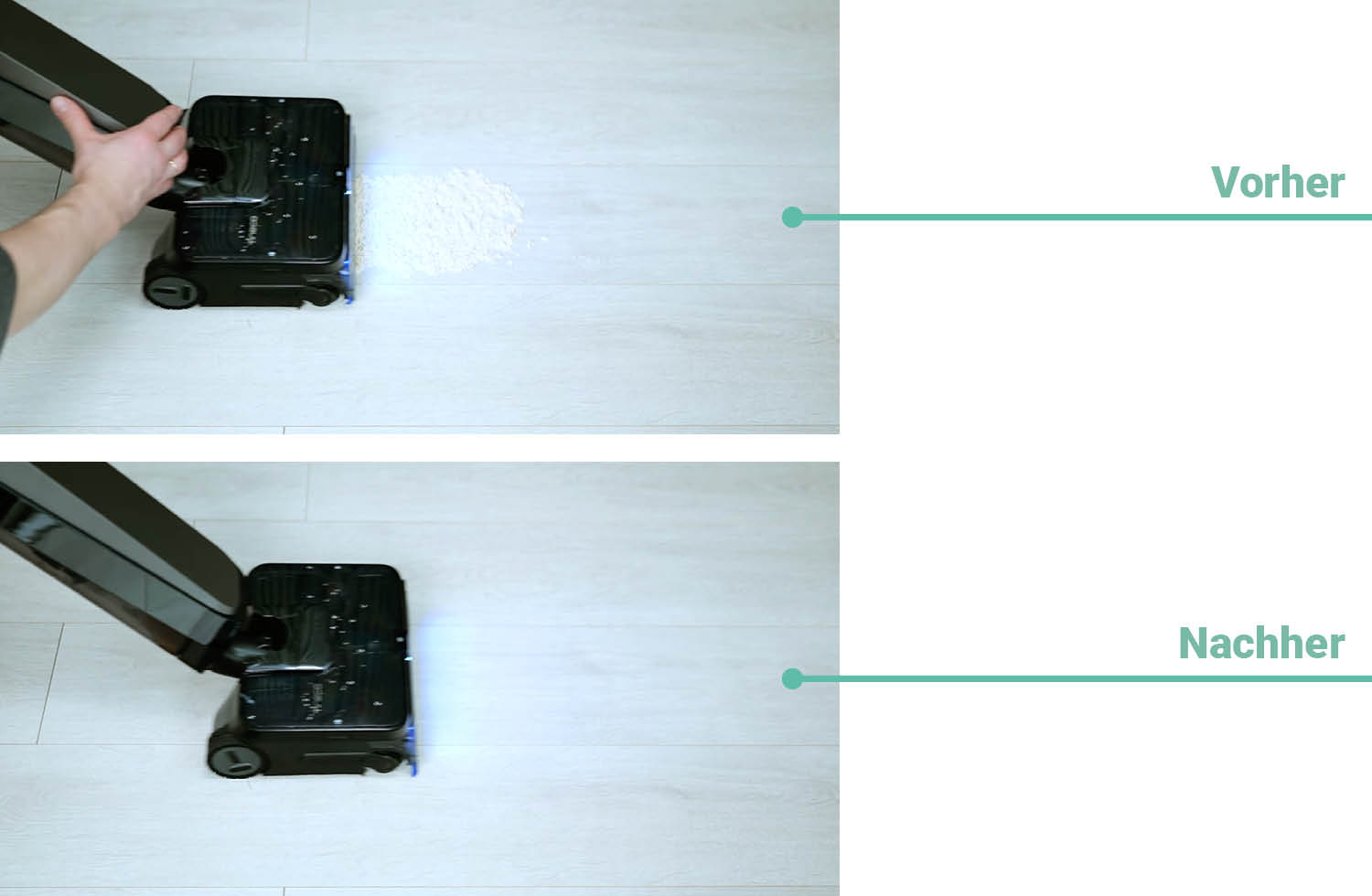

Dickflüssig | Haferflocken-Milch-Mix
Bei dickflüssigen Verschmutzungen zeigt der Wischsauger ebenfalls eine sehr gute Leistung. Der Mix aus Haferflocken und Milch wird zuverlässig aufgenommen. Es wurden zwei Überfahrten benötigt, jedoch blieben bereits nach der ersten Überfahrt kaum Rückstände übrig.

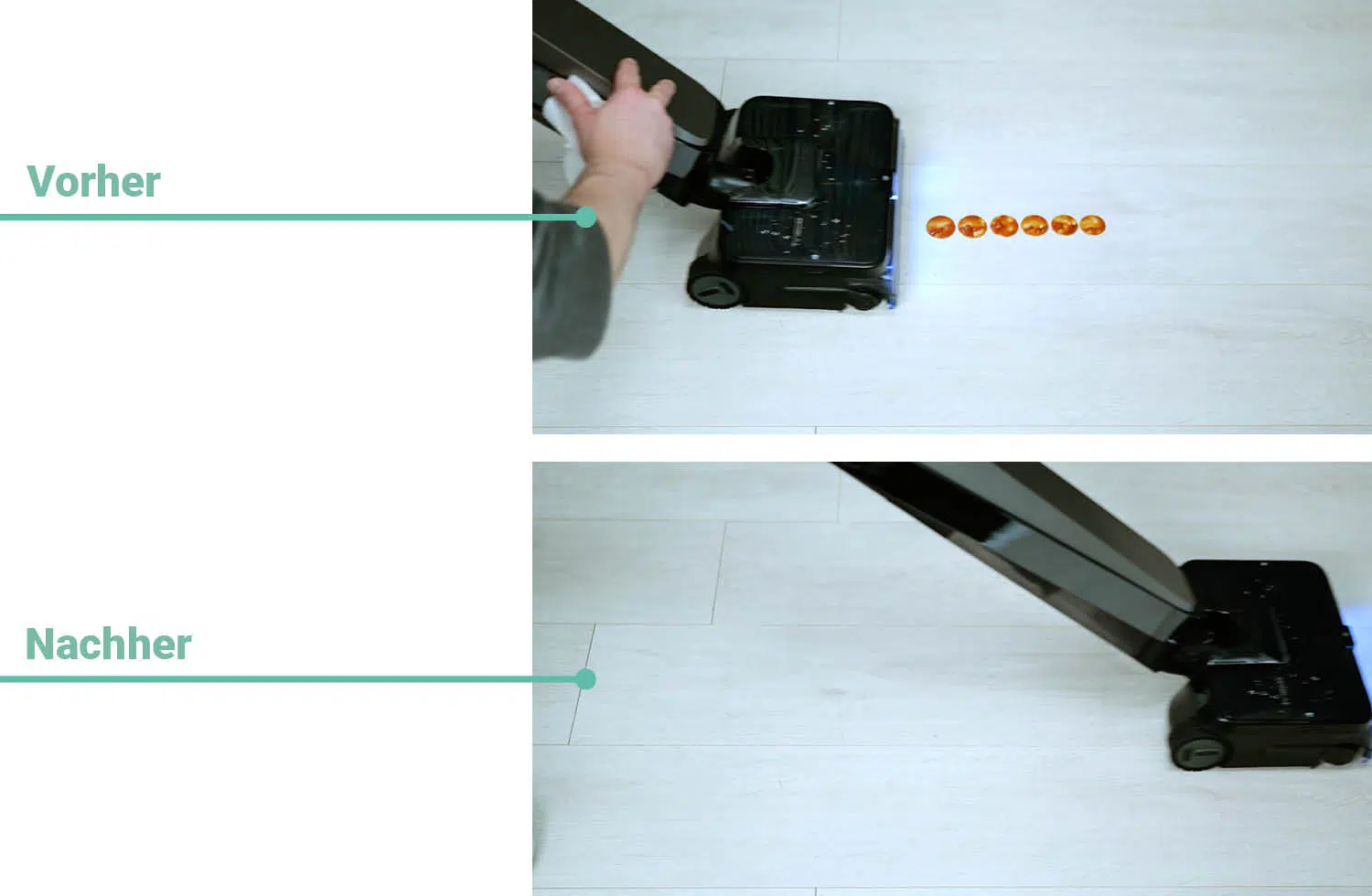

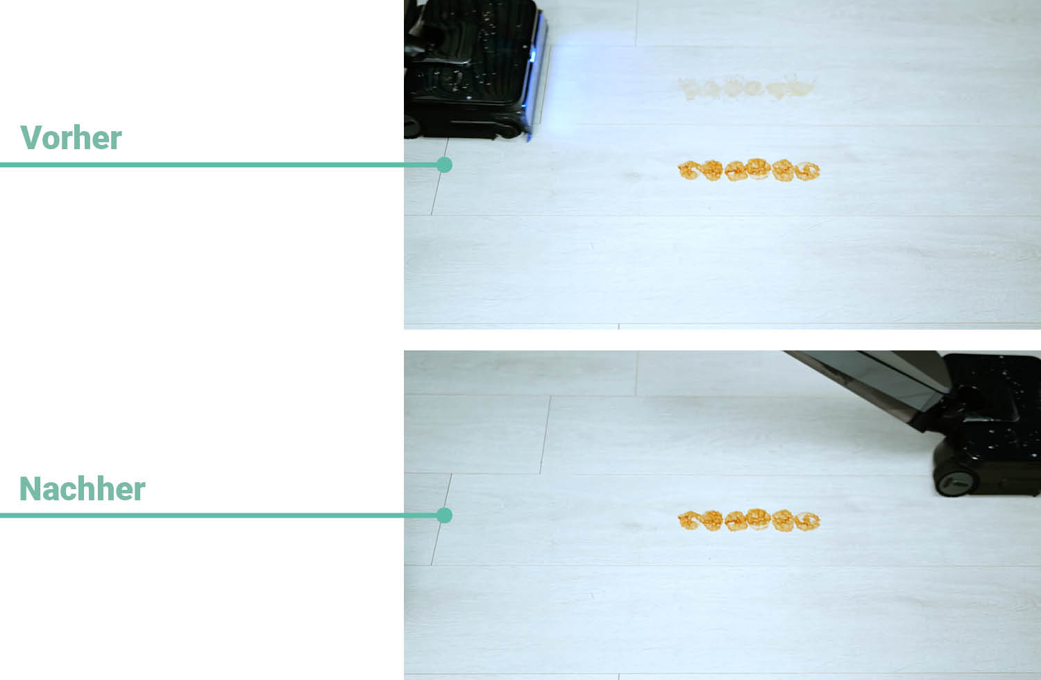

Getrocknet | Kaffee & Ketchup
Eingetrocknete Verschmutzungen gehören zu den schwierigsten Disziplinen. Angetrockneter Kaffee wird problemlos mit einer Überfahrt bewältigt.
Die Reinigungsleistung des Tineco Floor One S9 Scientist bei trockenem Kaffee
Der eingetrocknete Ketchup benötigte sieben Überfahrten. Im Durchschnitt benötigen die Wischauger hier um die elf Überfahrten, was der Tineco Floor One S9 Scientist überdurchschnittlich bewältigt hat. Die integrierte Sprühfunktion hilft dabei spürbar, die Verschmutzung vorab zu lösen.

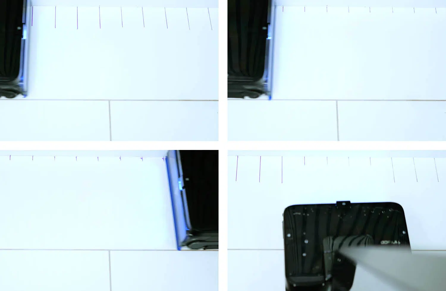

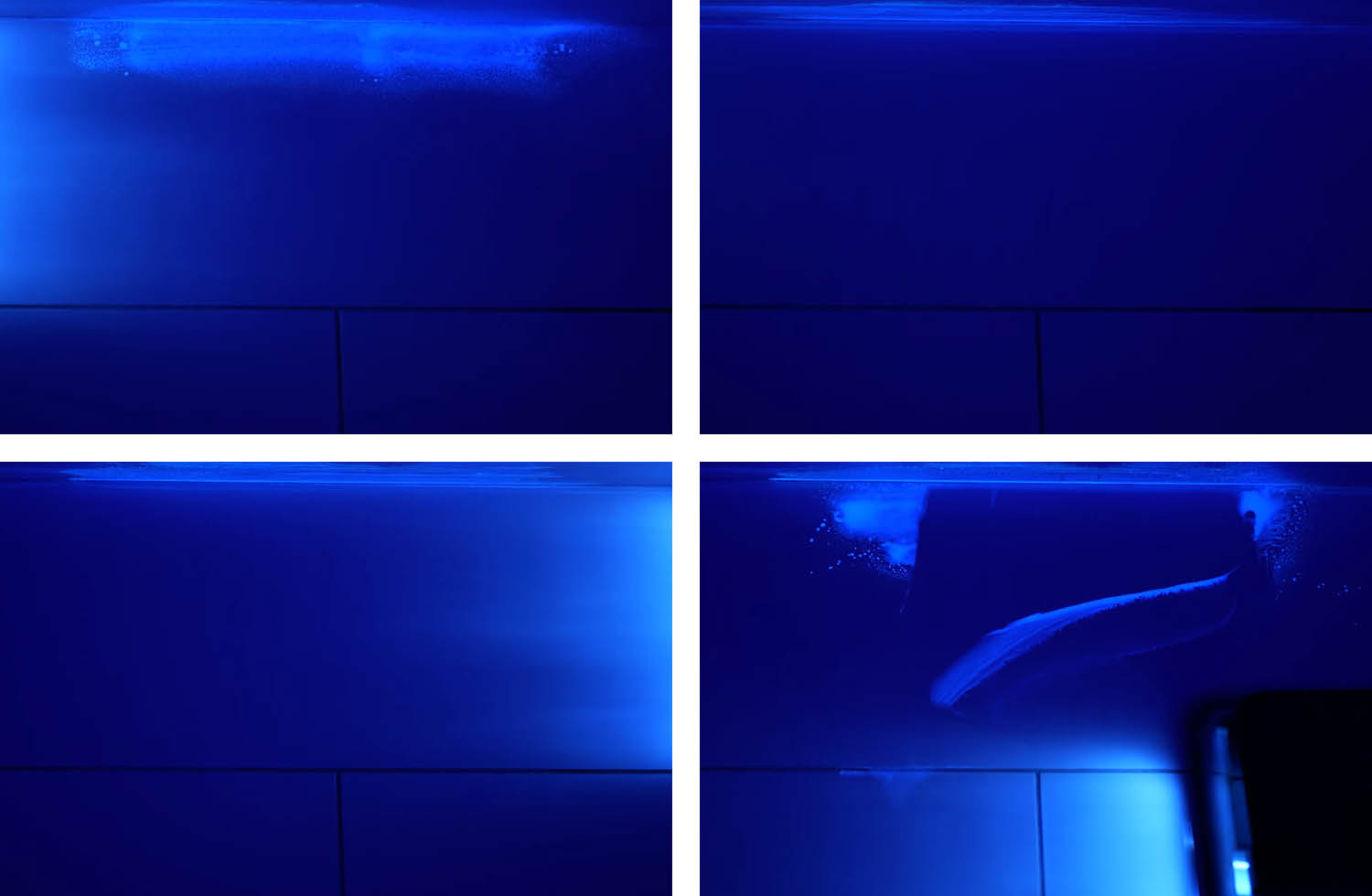

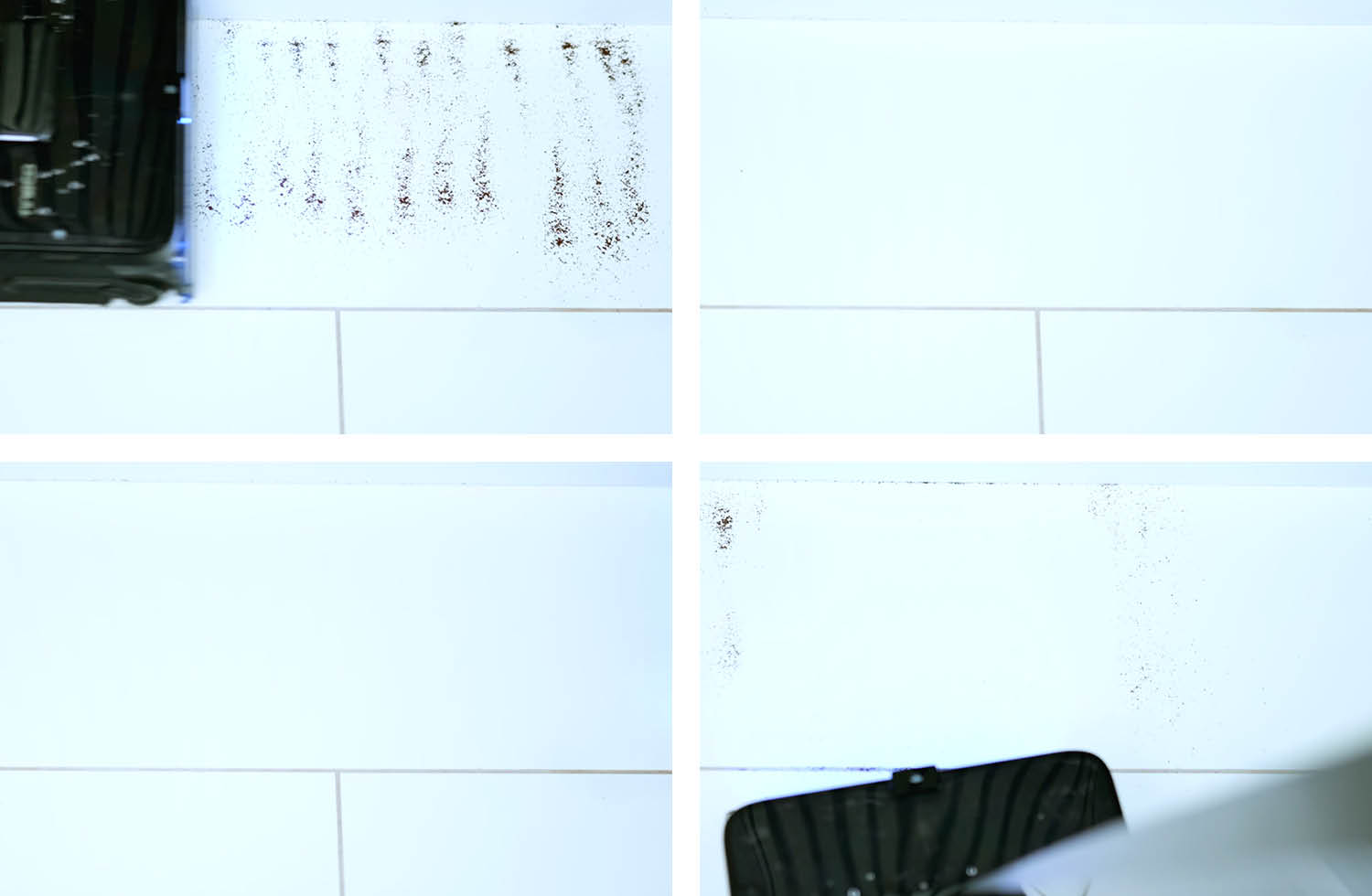

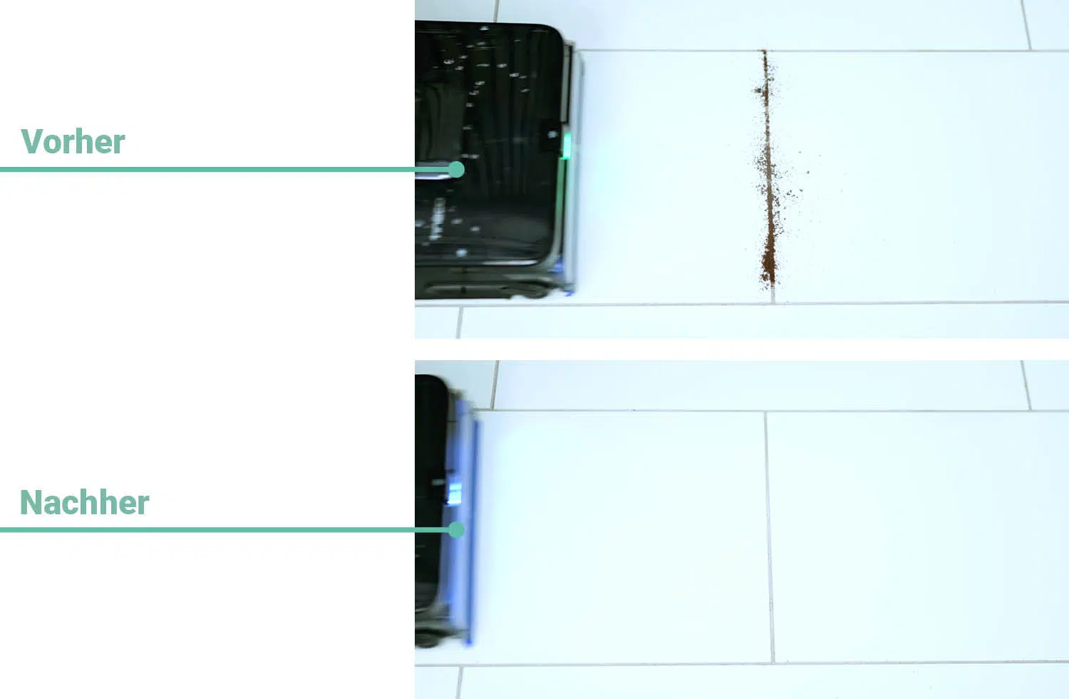

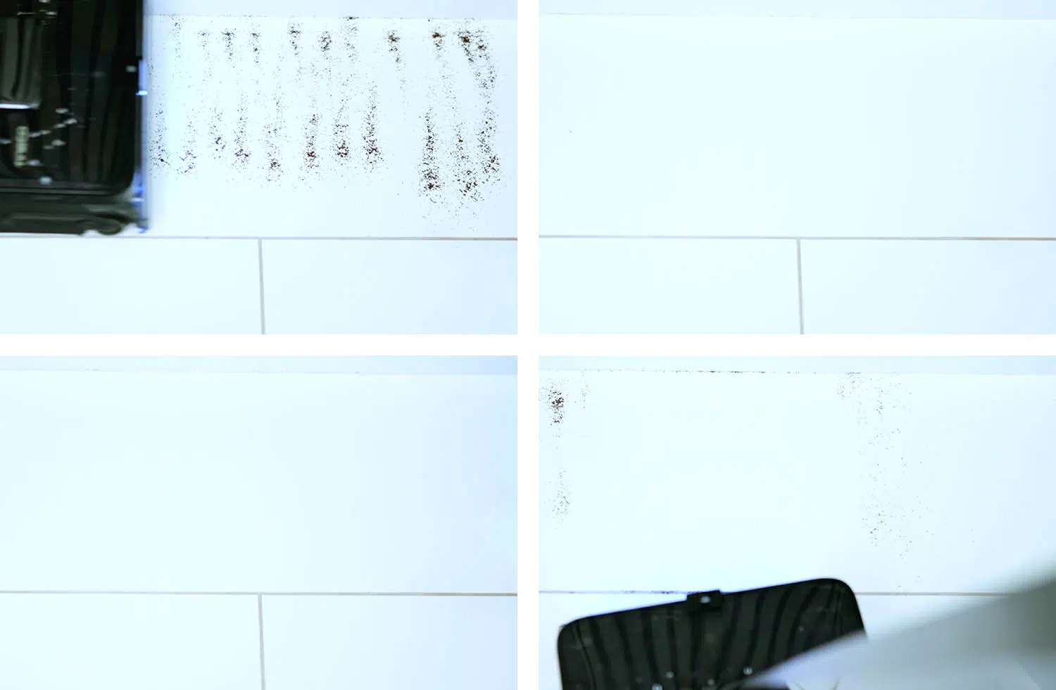

Kantenreinigung | Kaffeepulver
Bei feinem Schmutz wie Kaffeepulver liefert der Tineco eine sehr starke Kantenreinigung. Der Abstand zur Wand ist minimal und die Partikel werden nahezu vollständig aufgenommen. Die KI-Lippe unterstützt hier effektiv.
Die Reinigungsleistung des Tineco Floor One S9 Scientist an Kanten Kaffee
Kantenreinigung | Kreidestift
Beim Kreidestift zeigt sich eine Schwäche. Durch die festere Struktur bleibt ein größerer Abstand zur Wand bestehen und nicht alle Rückstände werden direkt aufgenommen. Hier sind mehrere Überfahrten nötig und das Ergebnis bleibt etwas hinter anderen Disziplinen zurück.
Die Reinigungsleistung des Tineco Floor One S9 Scientist an Kanten Kreidestift

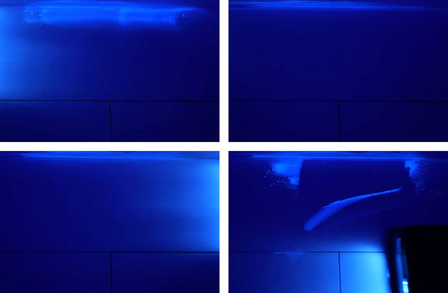

Kantenreinigung | UV-Flüssigkeit
Flüssigkeiten entlang der Kanten werden gut aufgenommen. Die KI-Lippe sorgt dafür, dass Wasser nah an der Wand aufgenommen wird. Dennoch bleibt ein kleiner Reststreifen sichtbar, insbesondere auf der linken Seite.

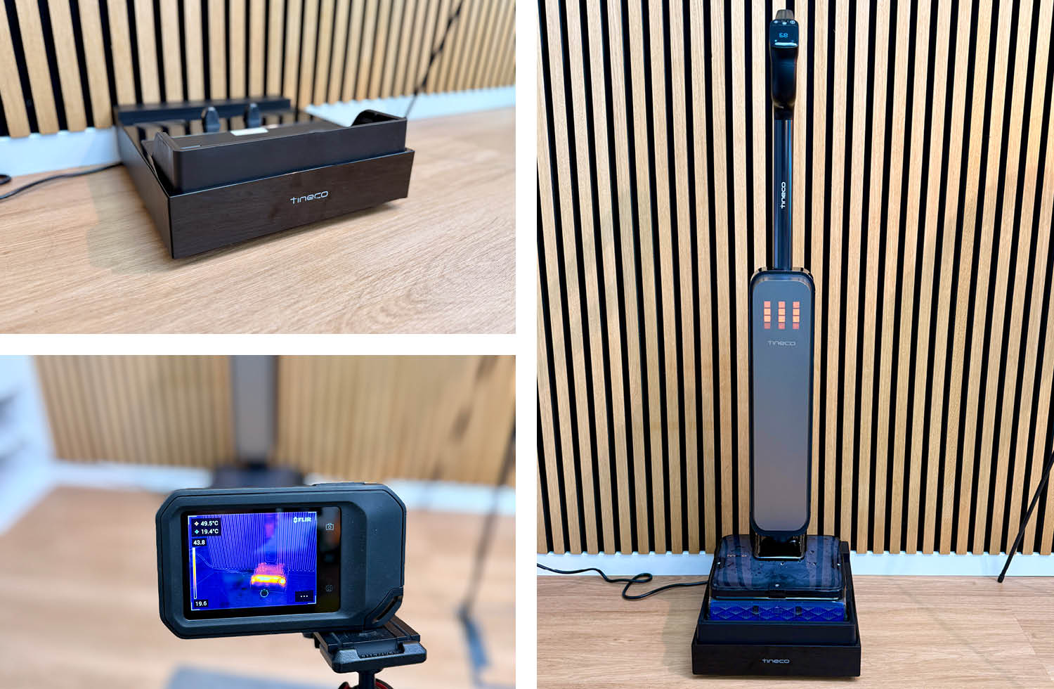

Die Selbstreinigung ist ein echtes Highlight. Der Wischsauger reinigt sich mit heißem Wasser und trocknet anschließend mit Heißluft innerhalb von nur fünf Minuten. Im Test wurde die Rolle ordentlich gereinigt und getrocknet und nur minimale Rückstände waren sichtbar. Auch die Temperatur von rund 78 °C zeigt, dass hier effektiv gearbeitet wird. Natürlich wird der Wischsauger in der Basisstation auch geladen.

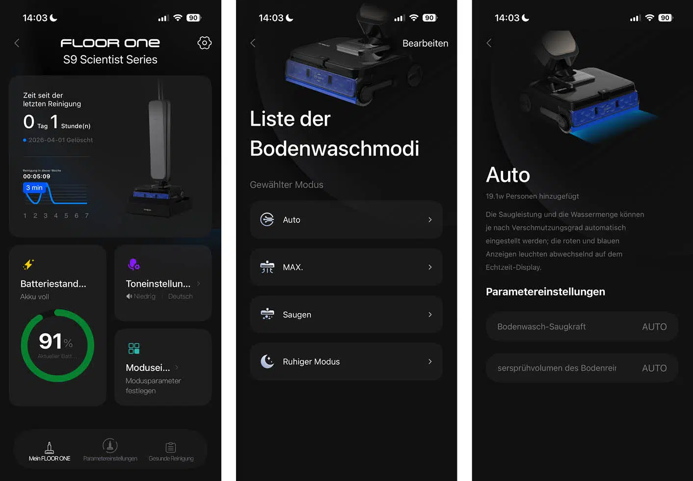

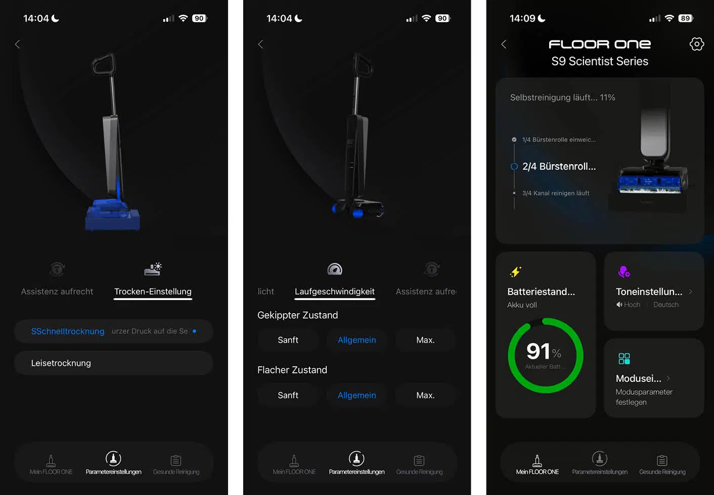

APP | Viele Einstellungen und sinnvolle Erweiterungen
Der Tineco Floor One S9 Scientist lässt sich zusätzlich über eine App steuern, die den Funktionsumfang sinnvoll erweitert. Die Verbindung klappt schnell und zuverlässig, sodass man direkt loslegen kann. In der App lassen sich verschiedene Einstellungen individuell anpassen.
Dazu gehören unter anderem die Sprachansagen, die Dauer der Selbstreinigung sowie die Wassermenge, die während der Reinigung abgegeben wird. Dadurch kann der Wischsauger stärker auf die eigenen Bedürfnisse und den jeweiligen Boden abgestimmt werden. Auch Statusinformationen und Nutzungsdaten sind einsehbar, was gerade im Alltag praktisch ist, um den Überblick zu behalten.

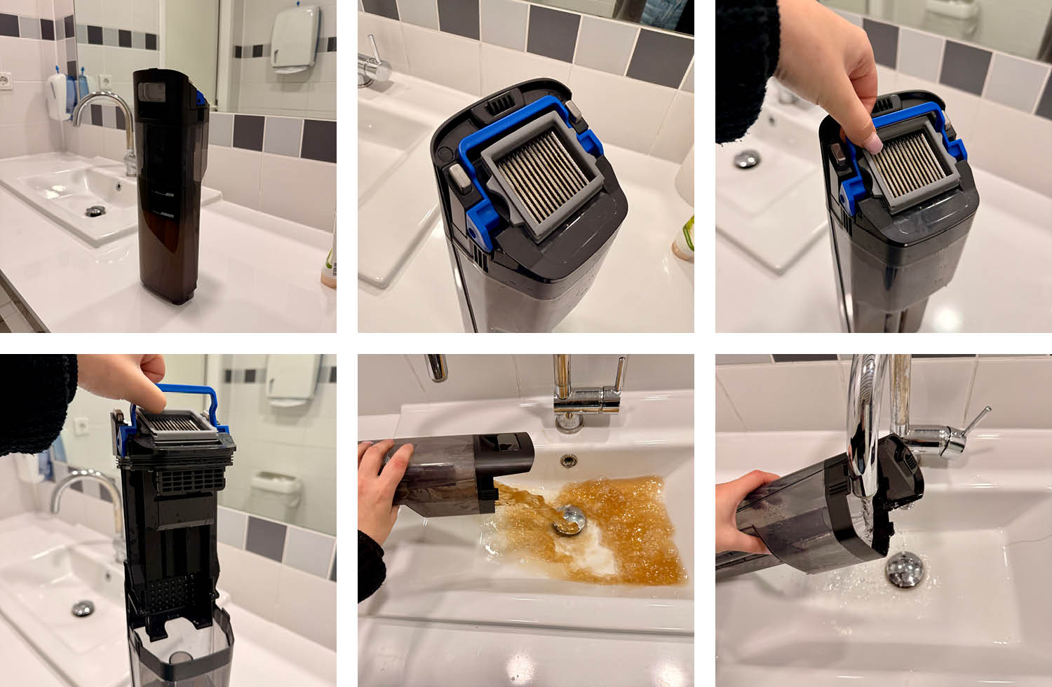

WARTUNG | Nach jeder Reinigung
Um langfristig ein effizientes Reinigungsergebnis zu erlangen, ist eine Wartung nach jeder Reinigung zu empfehlen. Dafür entleert man das dreckige Wasser aus dem Schmutzwassertank vollständig und spült ihn mit klarem Wasser aus. Den Tank entnimmt man dafür von der Rückseite des Wischsaugers. So kann man alle Einzelteile problemlos säubern. Zu empfehlen ist außerdem, nach jedem Durchgang den Frischwassertank aufzufüllen, um jedes Mal problemlos mit der Reinigung zu starten.
