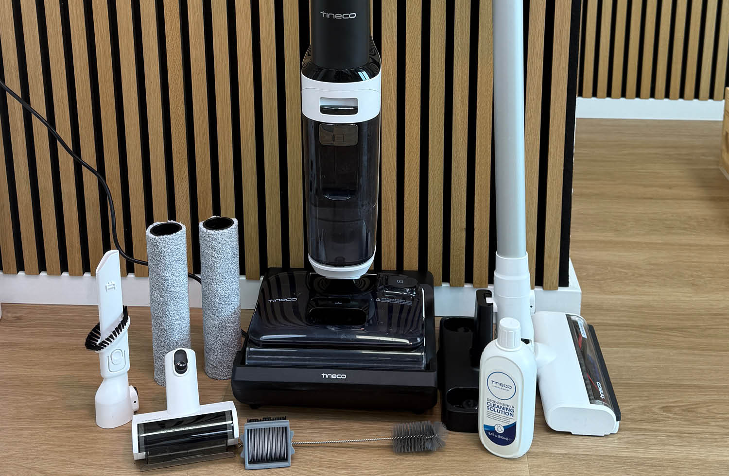

Der Lieferumfang ist recht groß, da es sich hierbei um ein Kombigerät handelt. Geliefert werden neben dem Wischsauger ein Ersatzfilter, zwei Ersatzrollen, 500 ml Reinigungsflüssigkeit, die Basisstation des Wischsaugers, ein Aufsteller für den Akkusauger, eine 2-in-2 Bürste, eine Mini-Turbobürste, die Hauptbürste mit LED, das Saugrohr, die Saugeinheit und der wechselbare Akku.
hier seht ihr den Lieferumfang des Hier gehts zum Tineco Floor One Switch S6 Stretch Plus

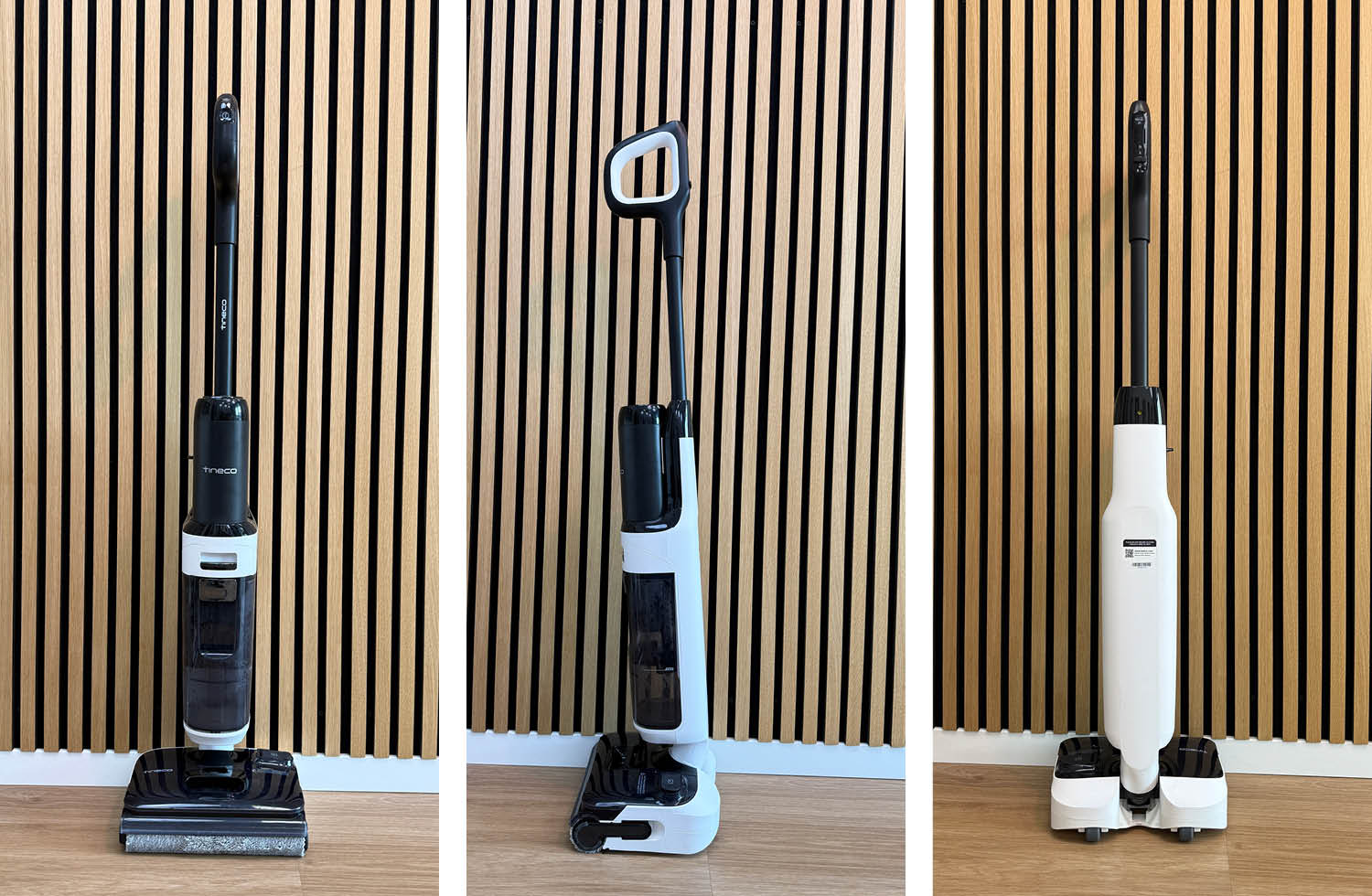

DESIGN & QUALITÄT | So sieht der Tineco Floor One Switch S6 Stretch Plus
Die Qualität des Tineco Floor One Switch S6 Stretch Plus ist sehr hochwertig und es liegt eine gute Verarbeitung vor. Das Design ist modern und ansprechend gestaltet. Er ist in einem klassischen Schwarz und Weiß designt worden. Während des Reinigens fühlt sich die Haptik angenehm an.
Hier seht das Design der Wischsaugerversion des Tineco Floor One Switch S6 Stretch Plus

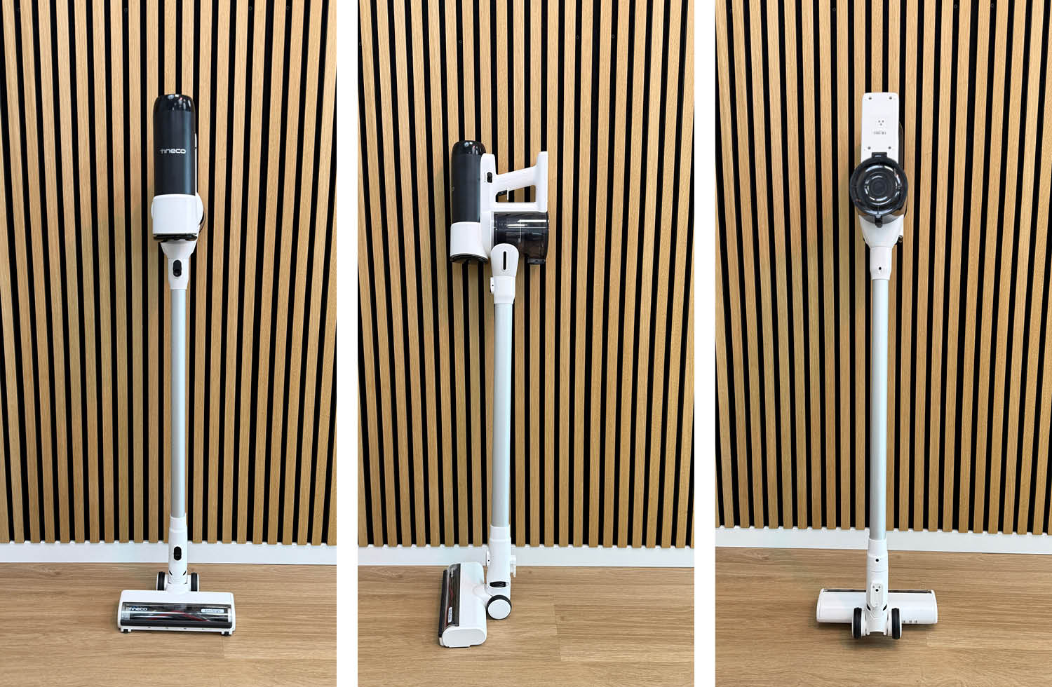

Im Design unterscheiden sich der Akku- und der Wischsauger kaum, außer, dass der Akku beim Staubsaugen etwas höher angesetzt ist als beim Wischer. Insgesamt also ein hervorragendes und hochklassiges Produkt.
Hier seht ihr das Design der Akkusaugerversion des Tineco Floor One Switch S6 Stretch Plus

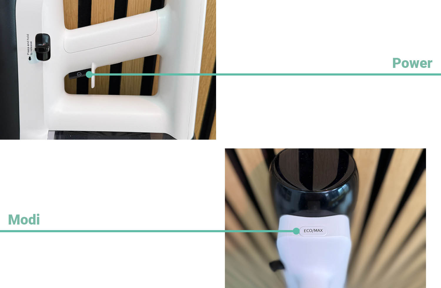

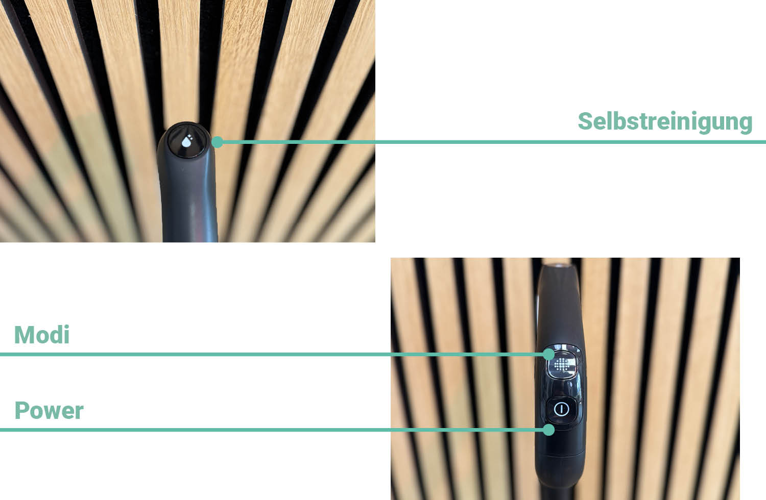

Bedienung | Intuitive Bedienung
Das Kombigerät lässt sich sehr einfach und intuitiv bedienen. Beim Akkusauger findet man in dem Pistolengriff innen einen kleinen Hebel, der zum An- und Ausschalten des Gerätes zuständig ist. Auf der Oberseite kann man noch zwischen den zwei Modi wechseln, was auch durch ein einfaches Drücken des Knopfes geschieht.
Bedieunung des Tineco Floor One Switch S6 Stretch Plus
Die Bedienung des Wischsaugers ist auch sehr einfach gestaltet. Dort findet man am Handgriff den Power-Schalter, den Knopf zum Modi-Wechseln und den Button zur Selbstreinigung in der Station. Der Akkusauger und der Wischsauger teilen sich einen Akku. Dieser ist durch das Betätigen eines Hebels an den Geräten leicht zu entnehmen und anschließend im anderen wieder einzusetzen.
Hier seht ihr die Bedienung des Tineco Floor One Switch S6 Stretch Plus

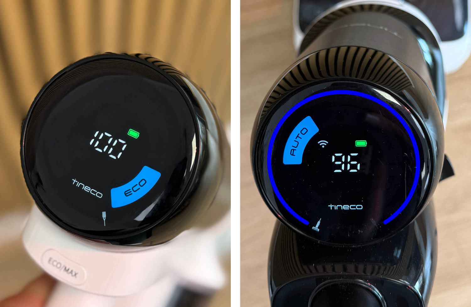

Display | Gute Übersicht

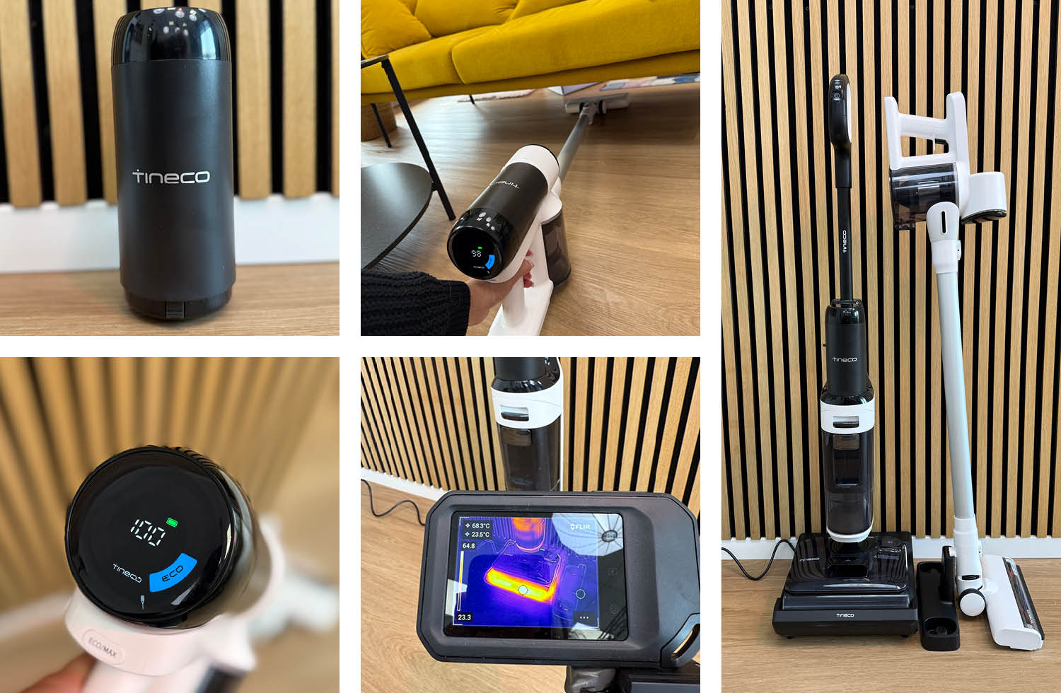

Das Display des Tineco Kombigeräts ist groß und übersichtlich. Man sieht, in welchem Modus sich der Wisch- bzw. Akkusauger befindet oder wie sein Akkustand ist. Zudem wird einem über eine farbliche Leiste der Verschmutzungsgrad angezeigt und , ob der Schmutzwassertank voll oder der Sauger mit dem WLAN verbunden ist, um die App zu verbinden. Somit hat man eine gute Übersicht über alle wichtigen Informationen.
Hier seht ihr den Bildschirm

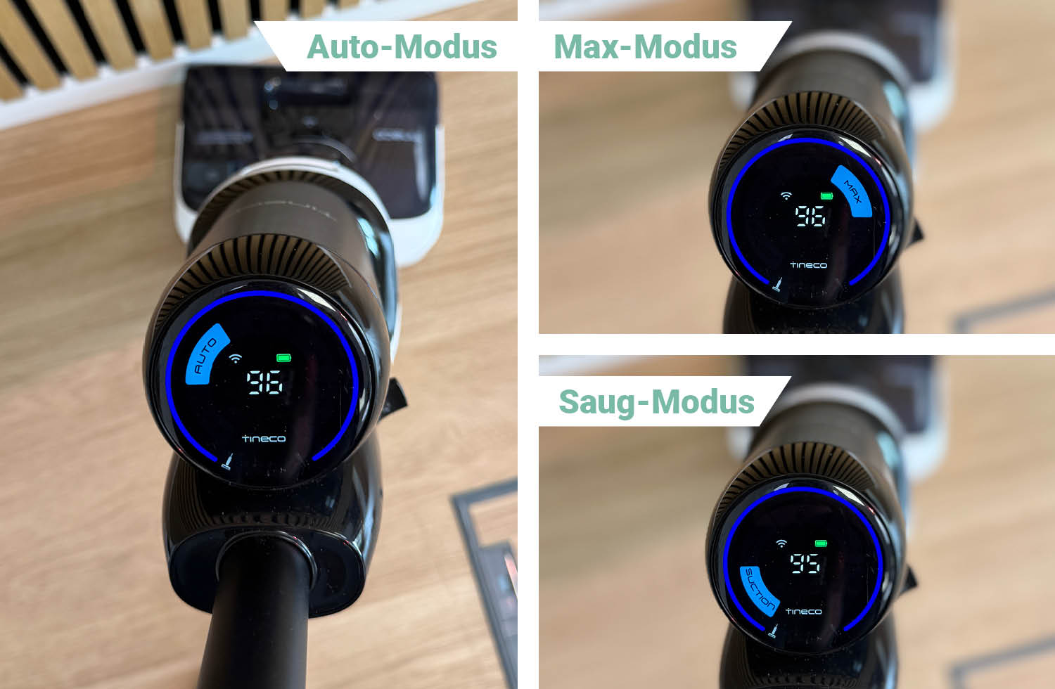

Reinigungsmodi | Große Auswahl
Der Wischsauger hat vier verschiedene Modi, nämlich den Auto-Modus, welcher den Verschmutzungsgrad automatisch erkennt. Den Max-Modus, welcher auf maximaler Stufe reinigt. Mit dem Saug-Modus hat man die Möglichkeit, nur zu saugen, während man den Wischsauger nutzt, und zu guter Letzt gibt es noch die Möglichkeit, einen personalisierten Modus in der App zu gestalten.
Hier seht ihr die Modi des Tineco Kombigerät

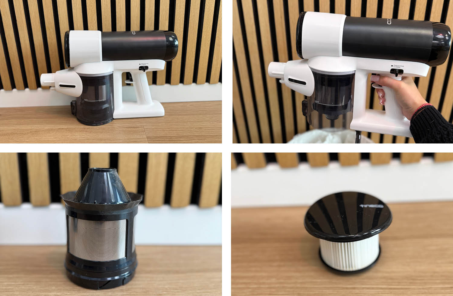

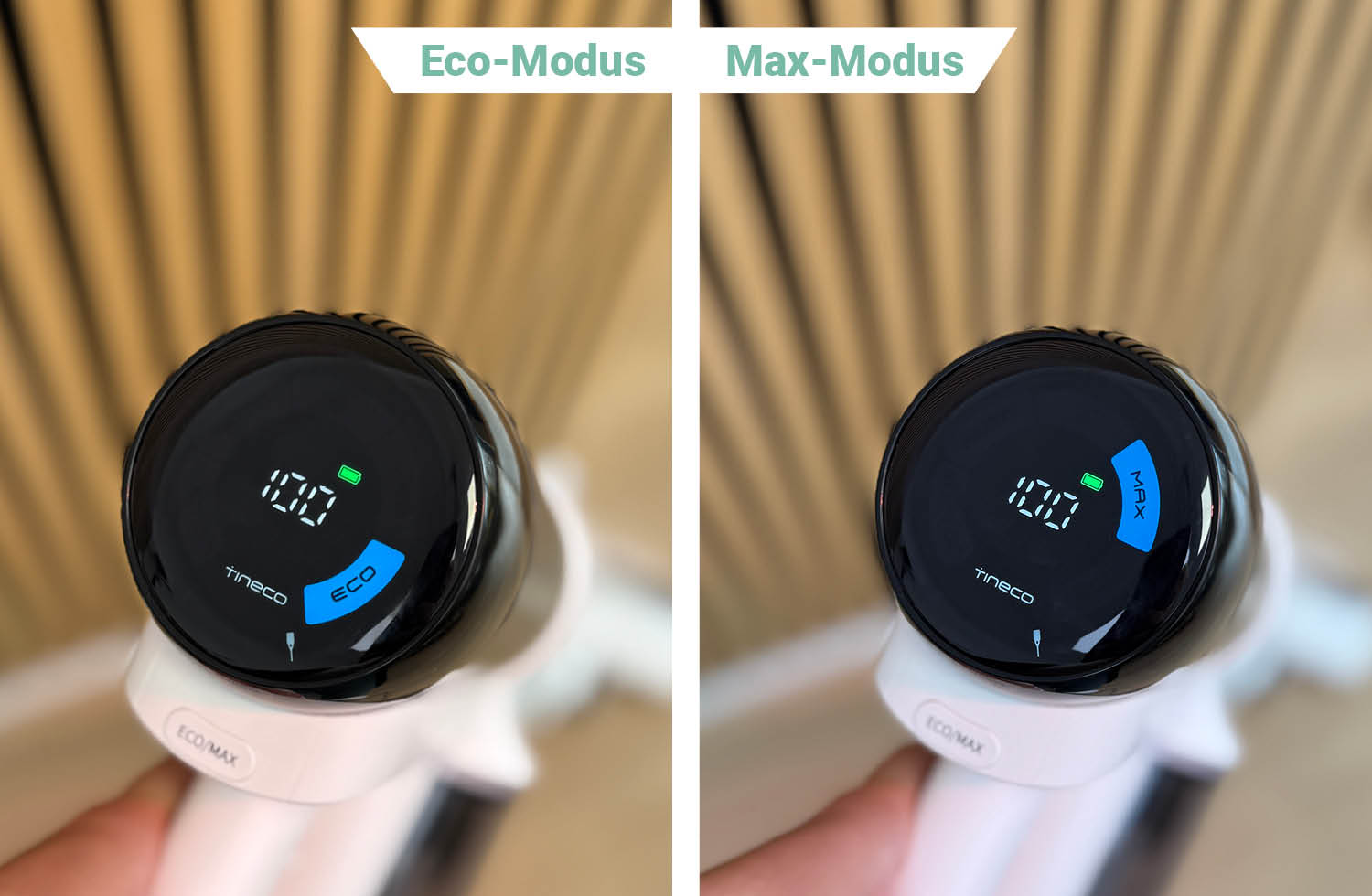

Der Akkusauger hat zwei Modi, und zwar den Eco-Modus und den Max-Modus. Hier wurde dieses Mal leider kein Auto-Modus hinzugefügt.
Die Modi des Wischsaugers

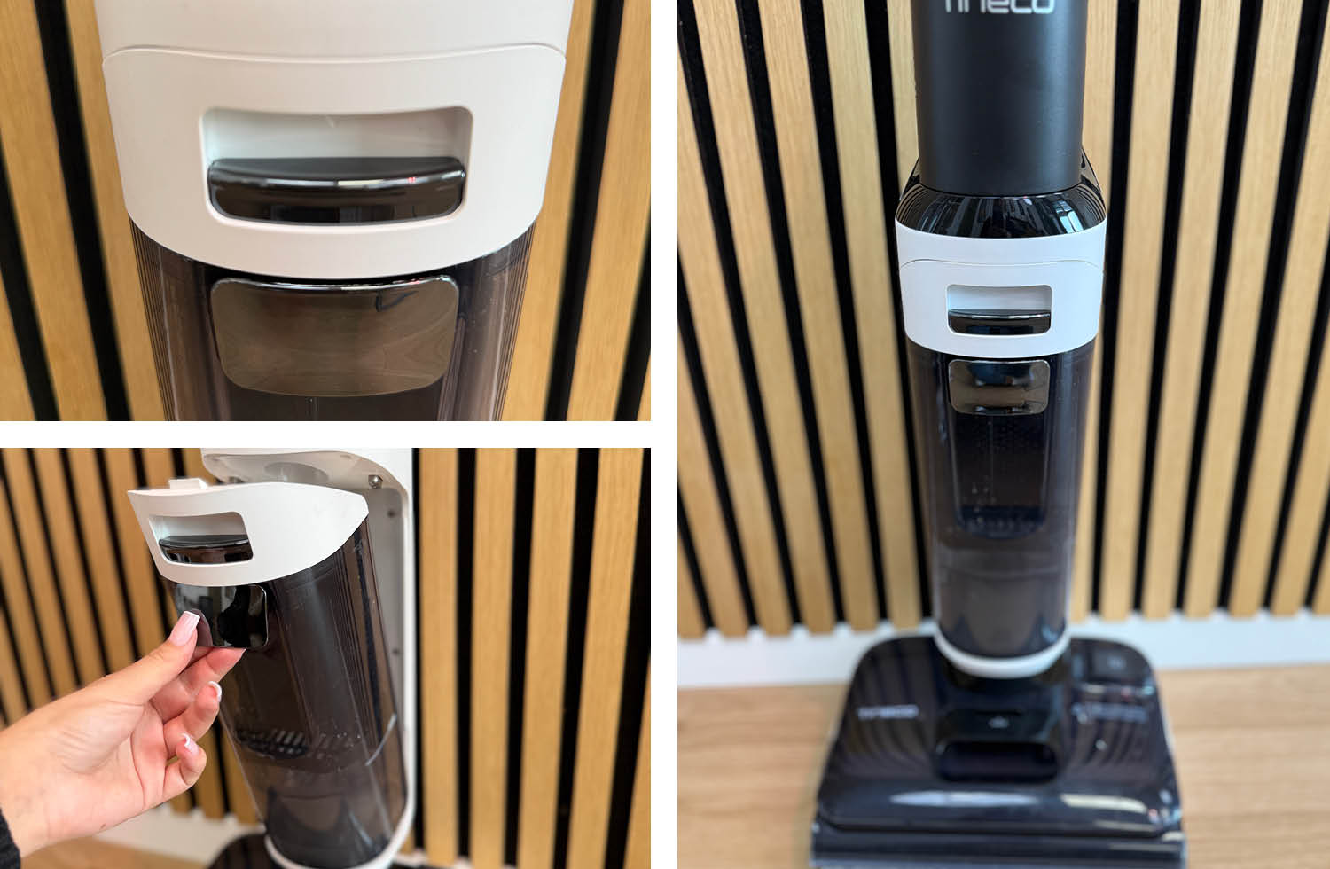

Wassertanks | Große Füllmenge
Das Zweitanksystem des Wischsaugers ist einfach in der Handhabung. Der Schmutzwassertank, mit einer Füllmenge von 720 ml, befindet sich an der Vorderseite des Saugers. Er ist durch einen Hebel einfach zu entnehmen und zu leeren.
Der Abwassertank des Tineco Kombigeräts
Der Frischwassertank befindet sich auf der Wischdüse, was ich gut finde. Die Füllmenge liegt hier bei 800 ml und ist auch durch einen kleinen Hebel an der Oberseite leicht zu entfernen und anschließend problemlos mit Frischwasser aufzufüllen.
Hier der wassertank des Tineco Floor One S6 Strech Plus

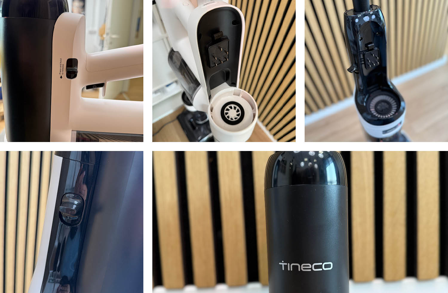

Saugeinheit & Akku | Wechselbarer Akku
Wie bereits erwähnt hat der Tineco Floor One Switch S6 Stretch Plus einen Akku für beide Geräte. Dieser ist entweder in der Saugeinheit oder am Wischsauger einzusetzen. Die Saugeinheit ist schlicht, aber schön gestaltet. Der Staubauffangbehälter ist nicht einzeln abnehmbar, aber das ist kein Problem, da sich die Saugeinheit abnehmen lässt. Den Staubauffangbehälter kann man mit einem Knopfdruck an der Unterseite leicht entfernen und entleeren. Den Filter kann man durch ein leichtes Drehen und Ziehen aus der Saugeinheit entfernen und anschließend auch wieder einsetzen.
Saugeinheit des Tineco

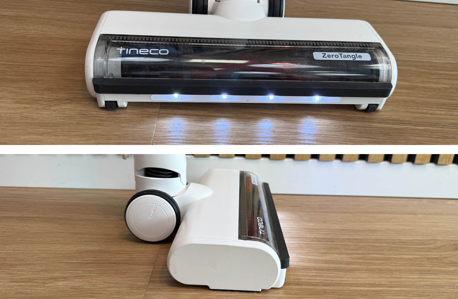

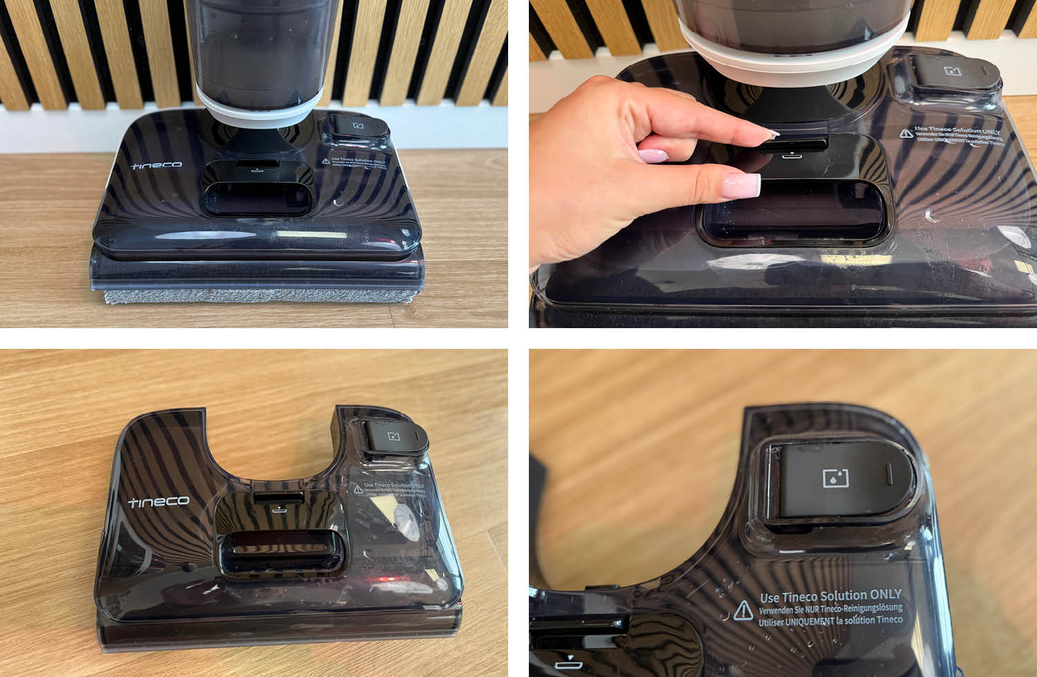

Bodendüse & Bürste | Frischwassertank und LED
Die Bodendüse ist durch den Frischwassertank geschützt und hat in diesem Fall keine extra Abdeckung. Um die Rolle zu entnehmen, kann man den Tank abnehmen, aber auch dranlassen, denn die Rolle lässt sich seitlich herausziehen. Die Kantenreinigung war in Ordnung.
Die Bodendüse des Kombigeräts
In der Bodendüse wurde leider kein Licht verbaut, jedoch in der Bürste des Akkusaugers. Die Bodenbürste hat eine ZeroTangle-Technologie, damit sich keine Haare verfangen.
Die Bodenwalze des Tineco Floor One S6 Stretch Plus

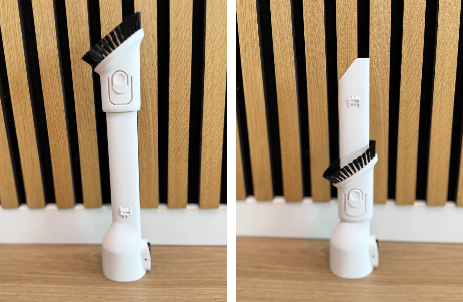

Der Tineco Floor One Switch S6 Stretch Plus hat für den Akkusauger noch weitere Aufsätze, um immer das passende Reinigungswerkzeug parat zu haben. Die 2-in-1 Bürste ist sowohl eine ausfahrbare Fugendüse, die für enge Stellen als auch Ecken ideal ist, als auch eine Bürste,die für die Reinigung von Oberflächen oberhalb des Bodens ist.
Fugendüse des Akkusaugers

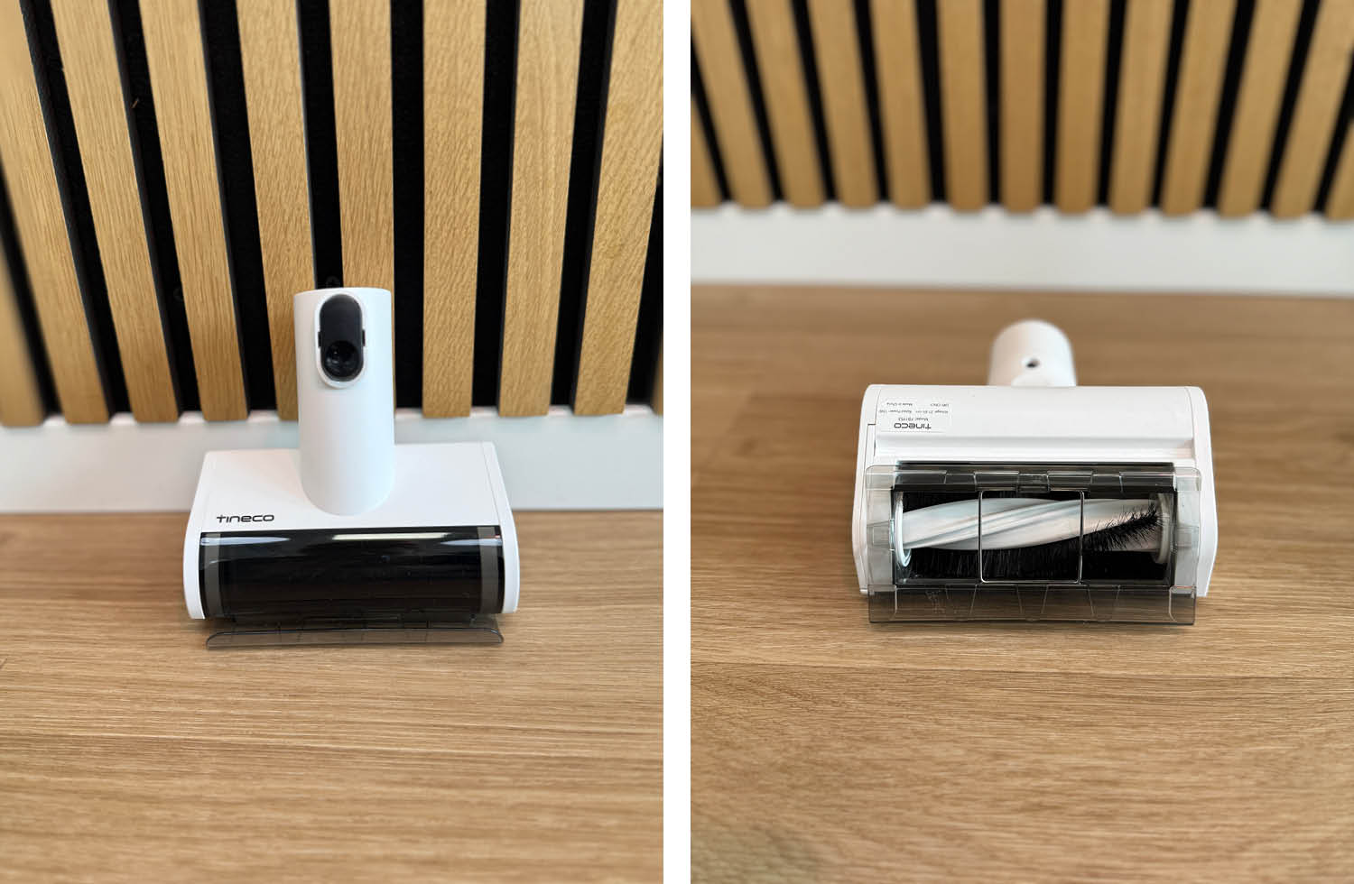

Außerdem ist noch eine sogenannte Mini-Turbobürste vorhanden, die zum Absaugen von Polstermöbeln oder Matratzen ist. Diese saugt insbesondere Tierhaare auf und entfernt hartnäckigen Schmutz.
Zubehör Tineco

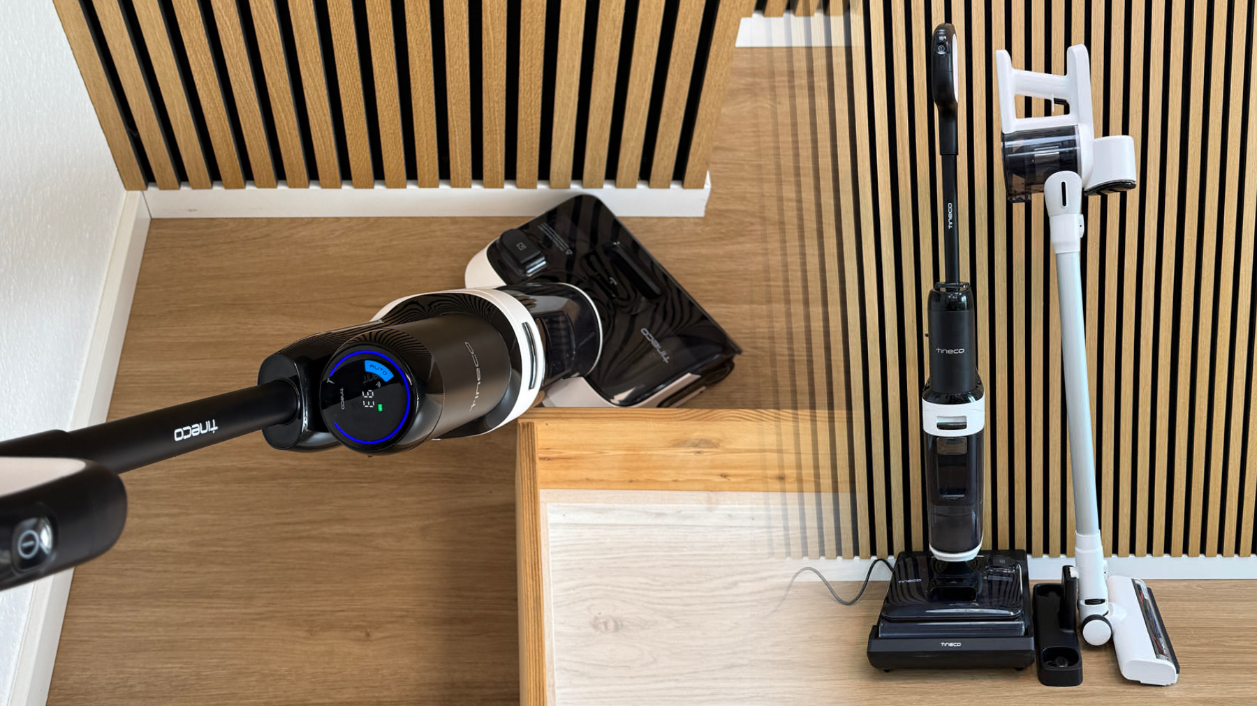

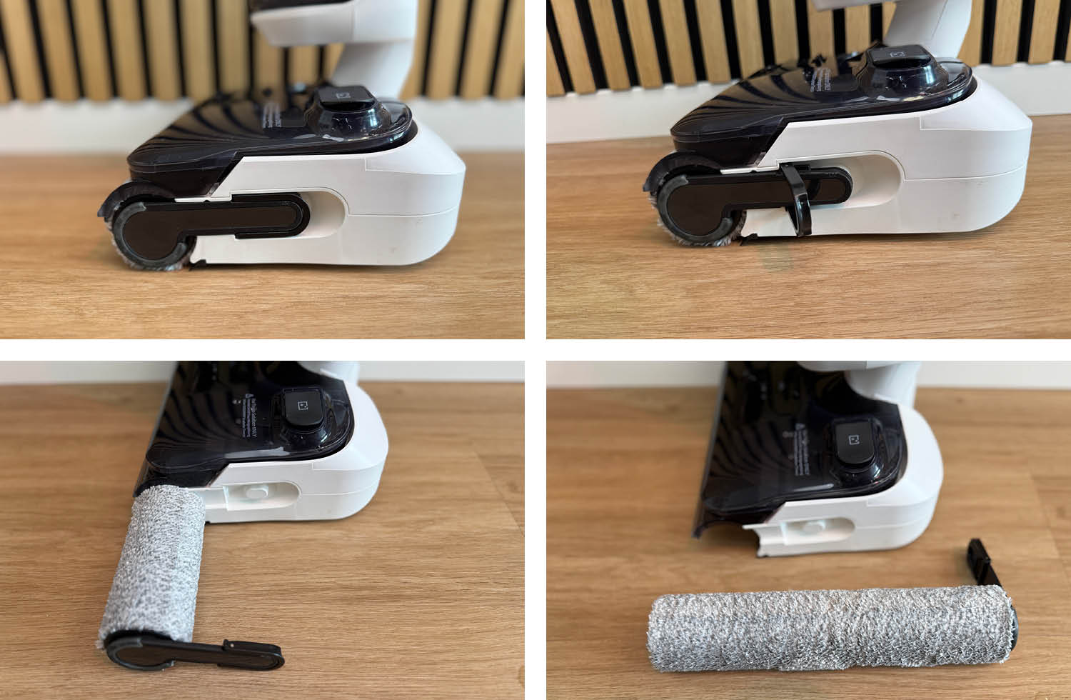

Umbau | Simpel und Einfach
Der Umbau von Wisch- zu Akkusauger oder auch umgekehrt ist ganz einfach. Wie schon erwähnt, teilen sie die beiden Geräte einen Akku. Wenn der Akku in einem Gerät ist und man diesen in das andere wechseln möchte, gibt es bei beiden einen Hebel an der Seite, um den Akku auszurasten und zu entnehmen.
Umbau des Tineco Kombigeräts
Wenn man diesen gedrückt hat, kann man ihn einfach herausheben und in das andere Reinigungsgerät einsetzen. Wichtig ist darauf zu achten, dass es richtig eingerastet ist.
Akku des Tineco Floor One Switch S6 Stretch Plus

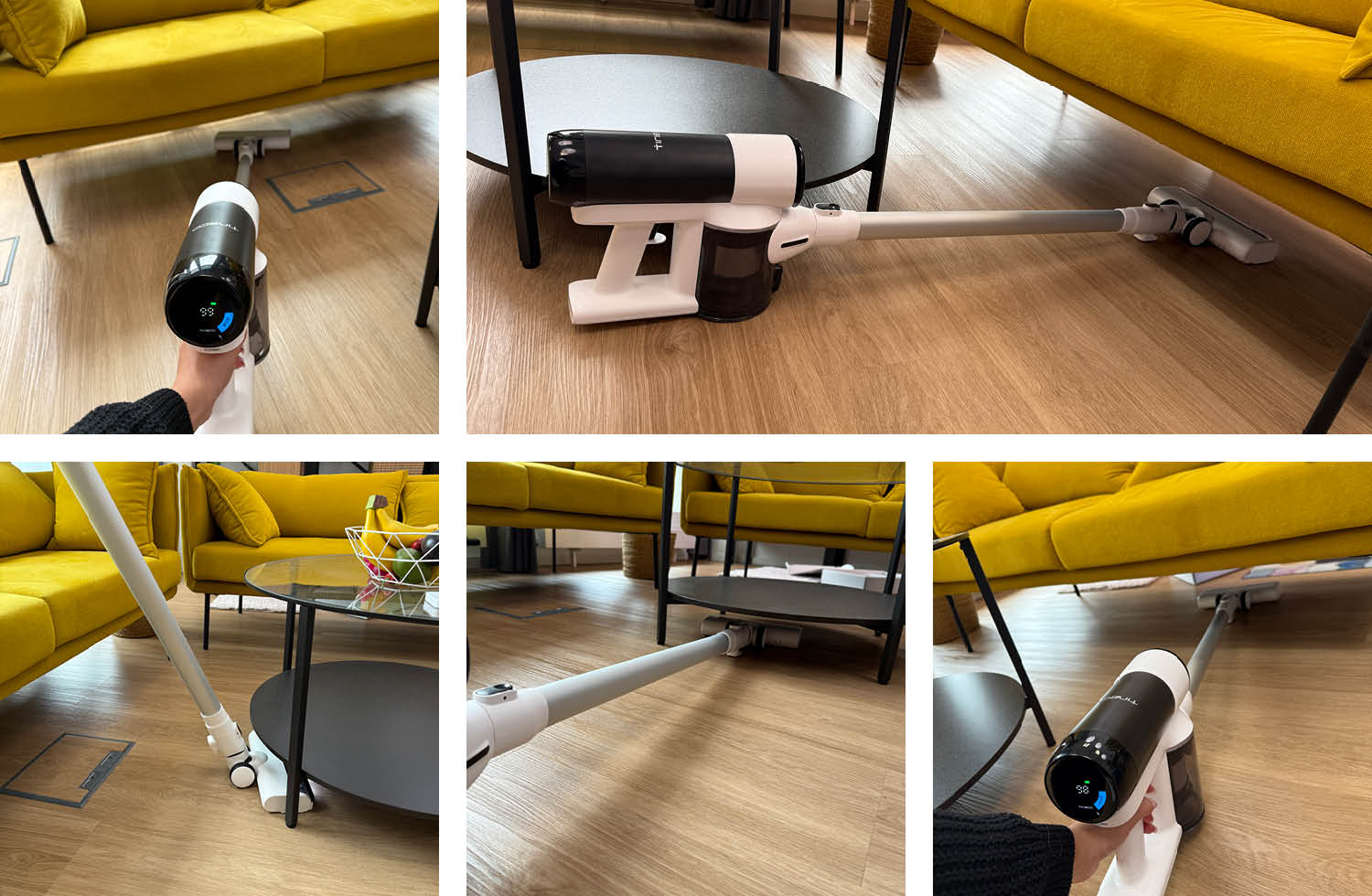

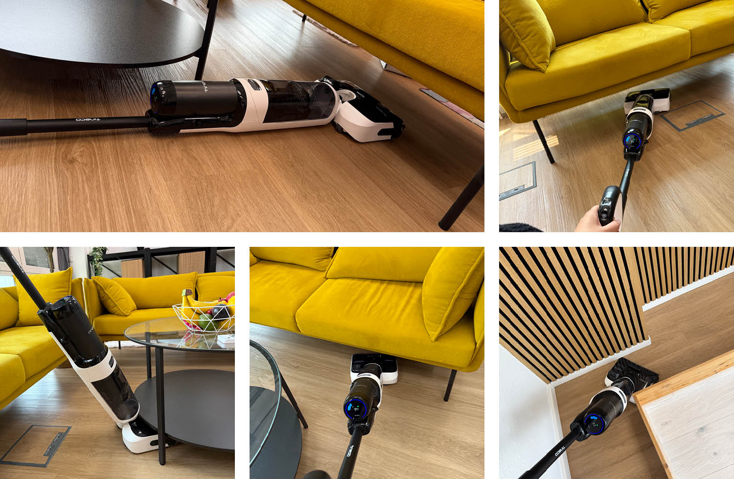

Flexibilität | Um und unter Möbeln
Die Flexibilität des Wischsaugers des Tineco Floor One Switch S6 Stretch Plus ist wirklich gut. Man kann unter Möbel reinigen, kommt gut in und um Ecken.
Flexibilität des Tineco Floor One Switch S6 Stretch Plus Wischsaugers
Der Akkusauger hingegen ist nicht so flexibel. Er kann auch flach gemacht werden, jedoch kippt und hebt er sich schon, wenn man ihn nur leicht zur Seite neigen möchte. Insgesamt kann man das Kombigerät sehr flach machen und super reinigen.
Hier seht ihr die Flexibilität des Tineco Floor One Switch S6 Stretch Plus Akkusaugers

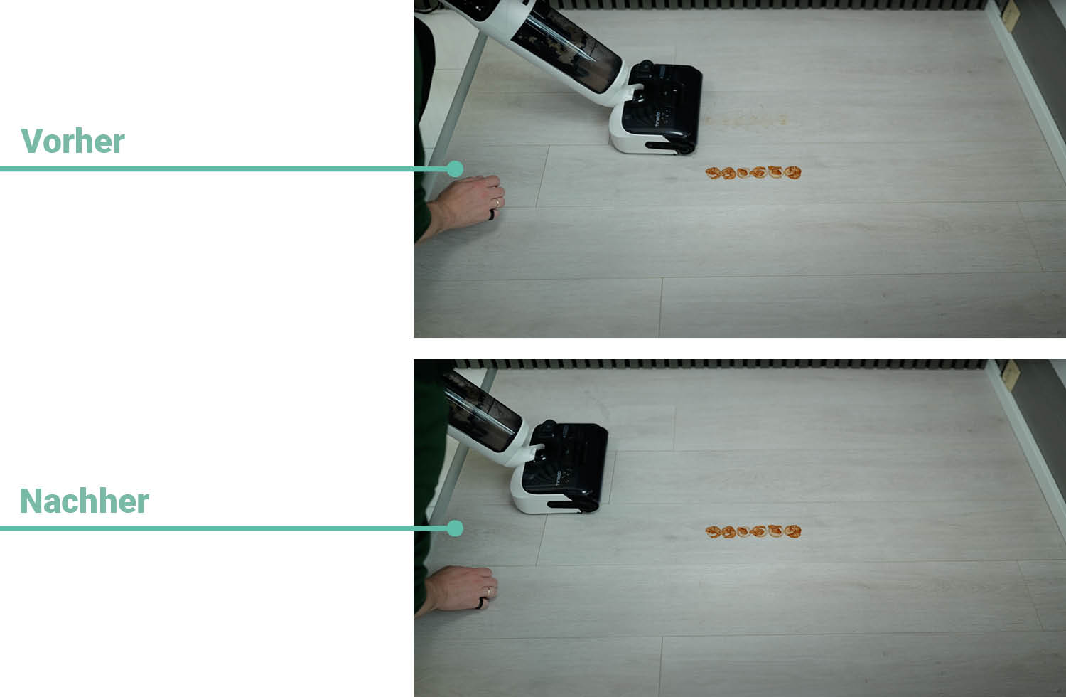

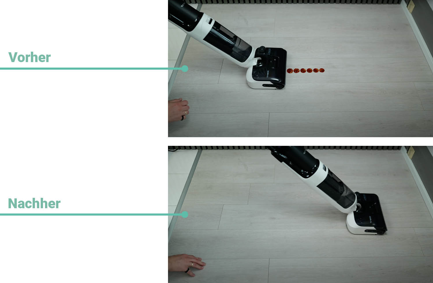

Flüssigkeiten | Ketchup
Um den Wischsauger zu testen, muss er im ersten Durchlauf eine Menge an verteiltem Ketchup. Diese Verschmutzung hat er nach nur einer Überfahrt beseitigt.
Wir sehen das Reinigungsergebnis bei flüssigen Verschmutzungen

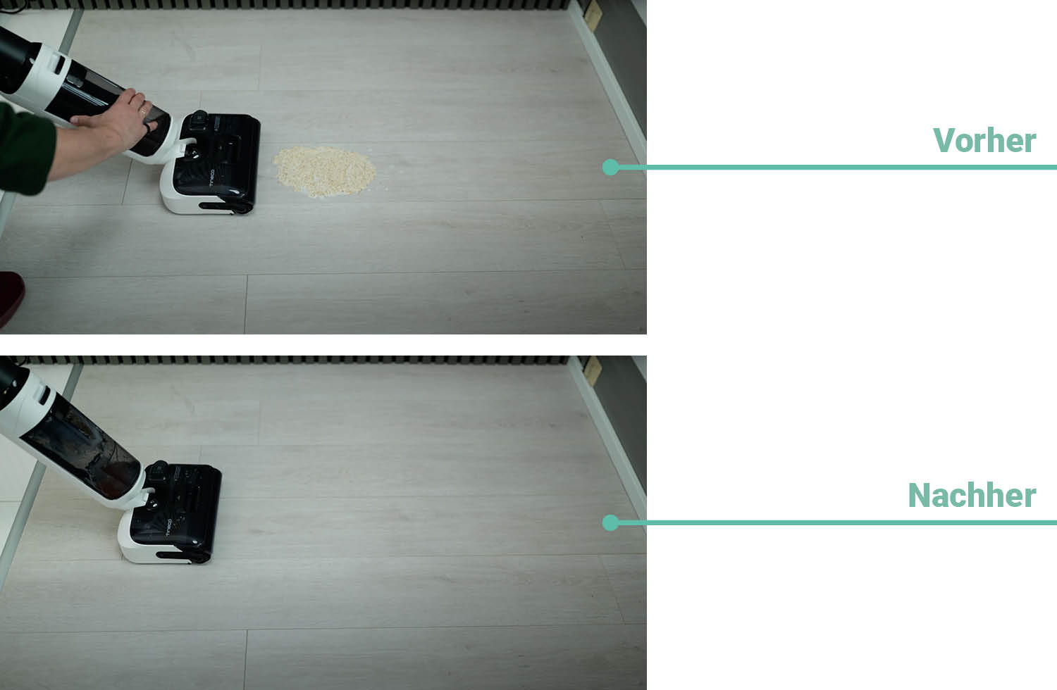

Dickflüssige Verschmutzung | Haferflocken-Milch-Mix
Im nächsten Durchgang muss das Kombigerät über eine dickflüssige Mischung aus Haferflocken und Milch. Für diese Verschmutzung hat er zwei Überfahrten benötigt. Nach der ersten war schon so gut, wie alles entfernt, bloß eine Haferflocke ist übrig geblieben, die während der zweiten Überfahrt beseitigt wurde.
Nun das Testergebnis des Tineco Floor One Switch S6 Stretch Plus bei dickflüssigen verschmutzungen

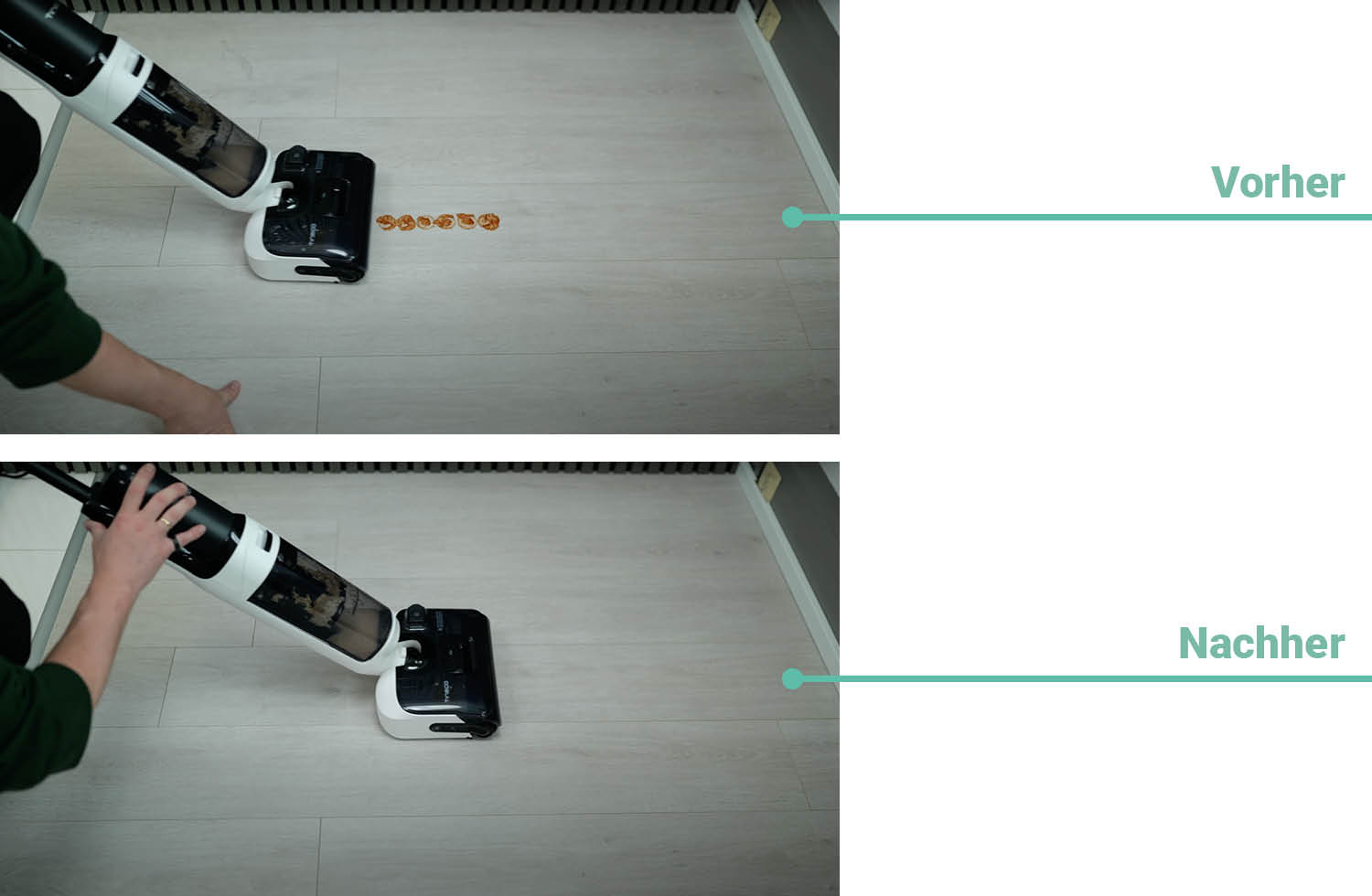

Getrocknete Verschmutzung | Kaffee & Ketchup
Im letzten Testdurchlauf muss der Wischsauger über vertrocknete Verschmutzungen. Zuerst musste er den getrockneten Kaffee entfernen, und das hat er nach zwei Überfahrten erfolgreich geschafft.
Das Reinigungsergebnis bei trockenem Kaffee
Anschließend musste er über fest getrockneten Ketchup. Hierfür hat er elf Überfahrten benötigt, was ein durchschnittlich gutes Ergebnis ist. Bei anderen Wischsaugern, die wir testen, ist die Anzahl im Durchschnitt zwischen zehn und 14 Überfahrten. Insgesamt hat der Tineco Floor One Switch S6 Stretch Plus eine überzeugende Reinigungsleistung im Wischtest erzielt.
Und hier das Reinigungsergebnis des Tineco Floor One Switch S6 Stretch Plus bei getrocknetem Ketchup

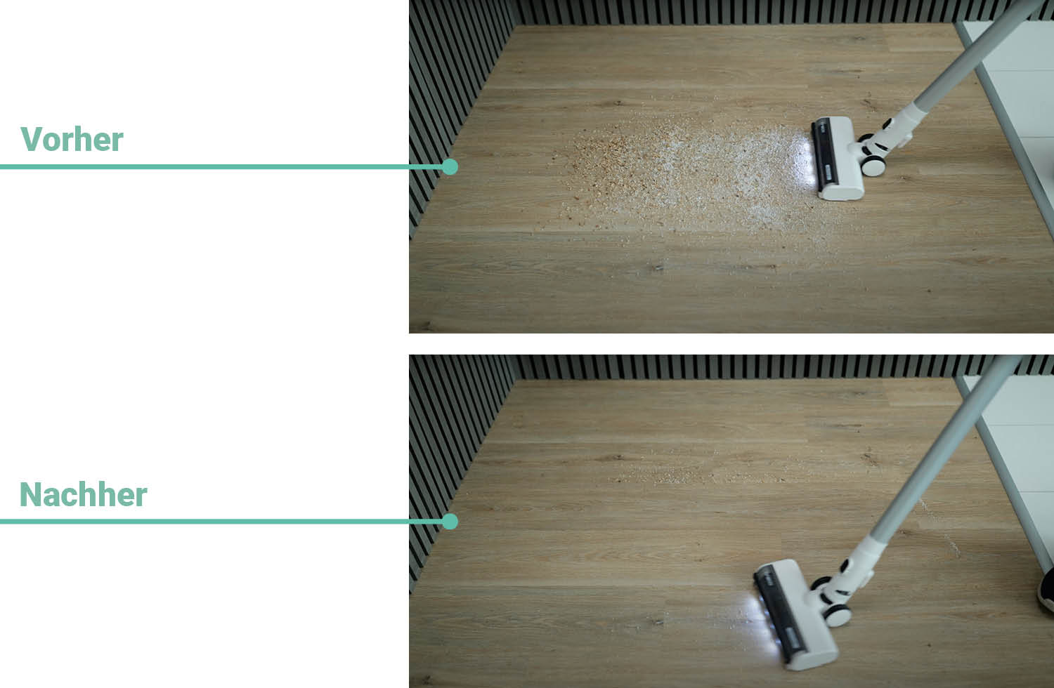

Hartboden | Die ermittelte Saugleistung auf Laminat
Nun haben wir also den Schmutz auf unserem Laminat verteilt und das Kombigerät antreten lassen. Auf dem Hartboden hat der Tineco Floor One Switch S6 Stretch Plus 99,43 g innerhalb von einer Minute aufgesaugt, was ein gutes Ergebnis ist.
Reinigungsergebnis Laminat Hartboden

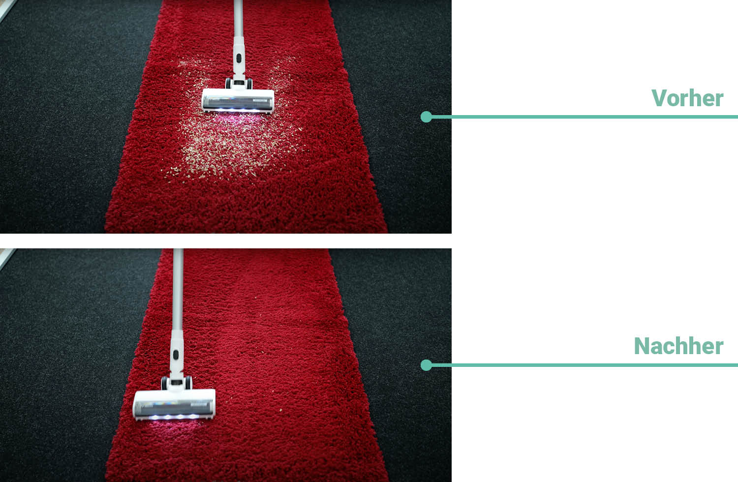

Teppichboden | Die ermittelte Saugleistung auf Teppichboden
In unseren Tests gilt eine gute Saugleistung ab 60 g aufgesaugtem Schmutz auf dem Teppichboden. Das Kombigerät von Tineco hat hier 66,84 g innerhalb einer Minute aufgesaugt. Dieses Ergebnis ist in Ordnung, aber es gibt schon Geräte, die das auf jeden Fall besser können.
Nun das Reinigungsergebnis des Tineco Floor One Switch S6 Stretch Plus auf Teppich

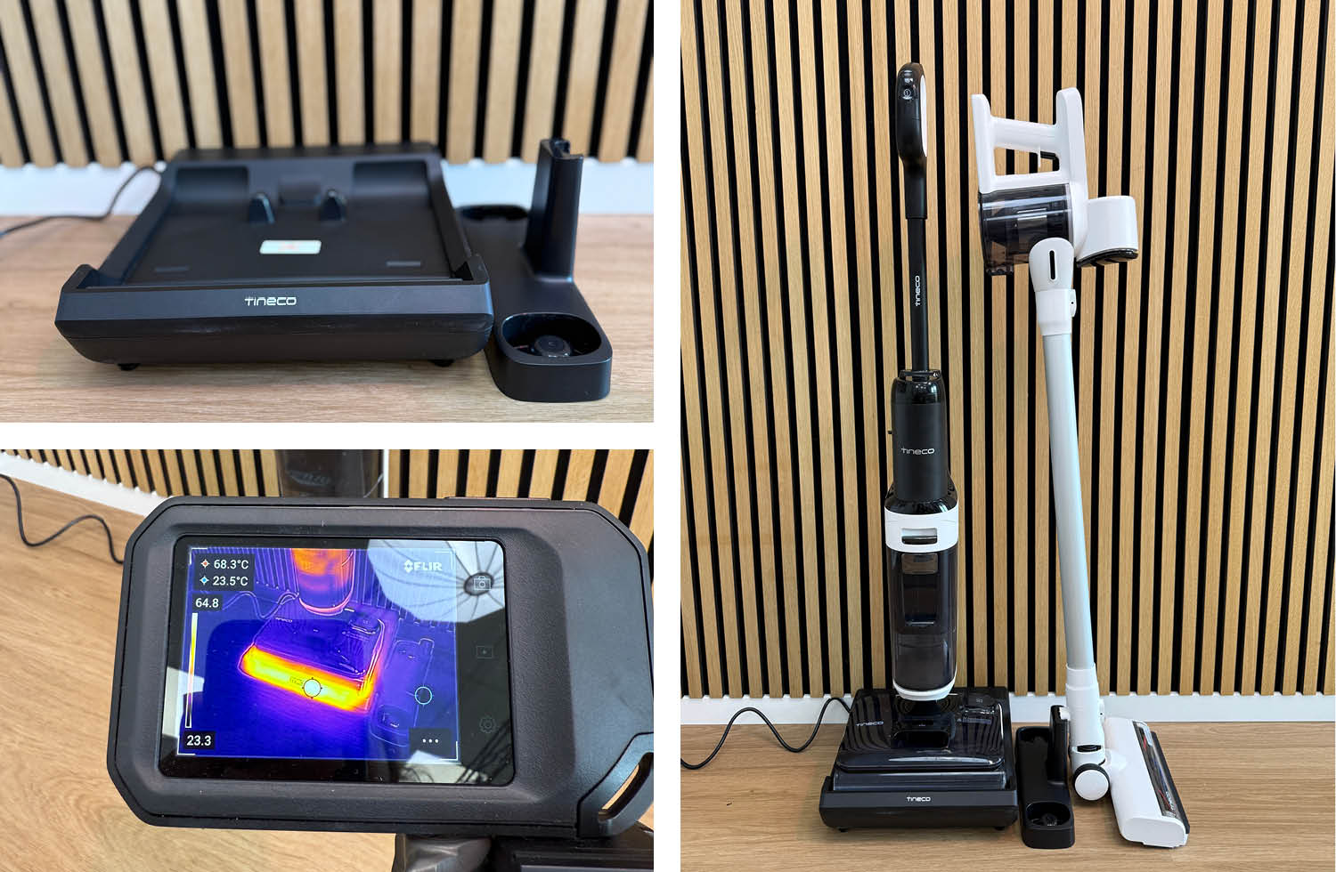

BASISSTATION | Heiße Selbstreinigung
Die Basisstation des Tineco Floor One Switch S6 Stretch Plus ist eine klassische und schlichte Basisstation mit allen neuen Features. Der Wischsauger kann in der Station geladen, heiß gewaschen und anschließend auch heiß getrocknet werden. Die Selbstreinigung hat sehr gut abgeschnitten und es wurden nur vereinzelt minimale Partikel aufgefunden. Die Rolle war anschließend auch sehr trocken. Also eine wirklich gute Selbstreinigungsfunktion.
Der Akkusauger hat auch eine kleine Station, in der man den Sauger abstellt. Diese wird an der großen Basisstation des Wischsaugers eingerastet. Wichtig zu beachten ist, dass für den Ladevorgang der Akku immer im Wischsauger platziert sein muss, da nur in der Basisstation geladen werden kann. Hinzu kommen noch zwei Plätze, an denen Aufsätze aufbewahrt werden können.

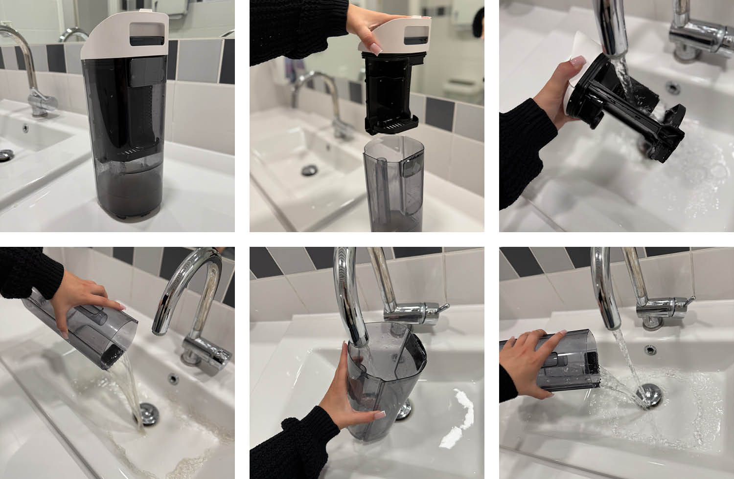

WARTUNG | Nach jeder Reinigung
Damit das Reinigungsergebnis dauerhaft gut bleibt, sollte nach jeder Nutzung eine Wartung durchgeführt werden. Dazu wird das Schmutzwasser komplett aus dem Tank entleert und mit klarem Wasser ausgespült. Zusätzlich ist es sinnvoll, den Frischwassertank nach jedem Einsatz wieder aufzufüllen, um direkt für die nächste Reinigung bereit zu sein.
Hier seht ihr die wartung des Tineco Floor One Switch S6 Stretch Plus

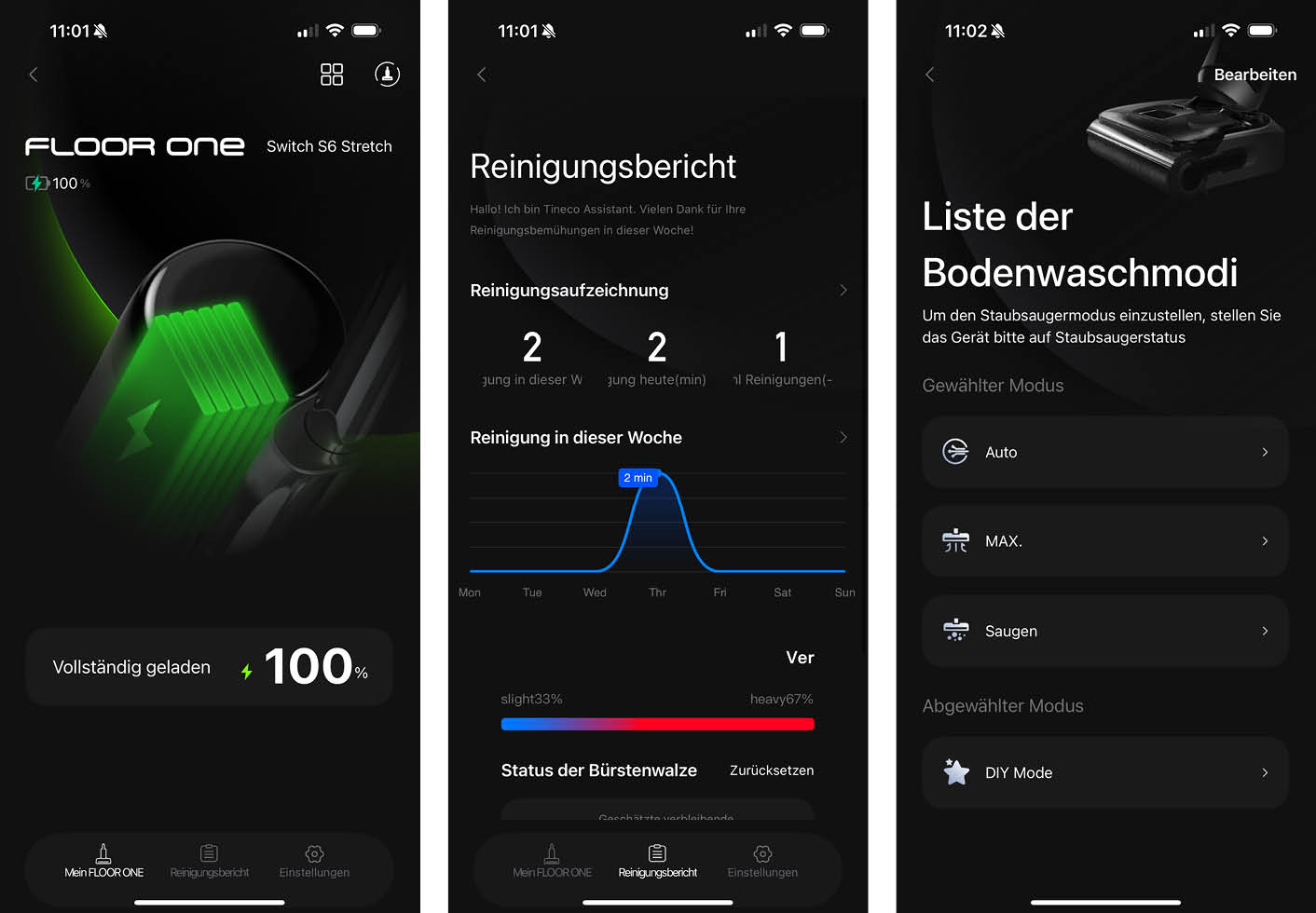

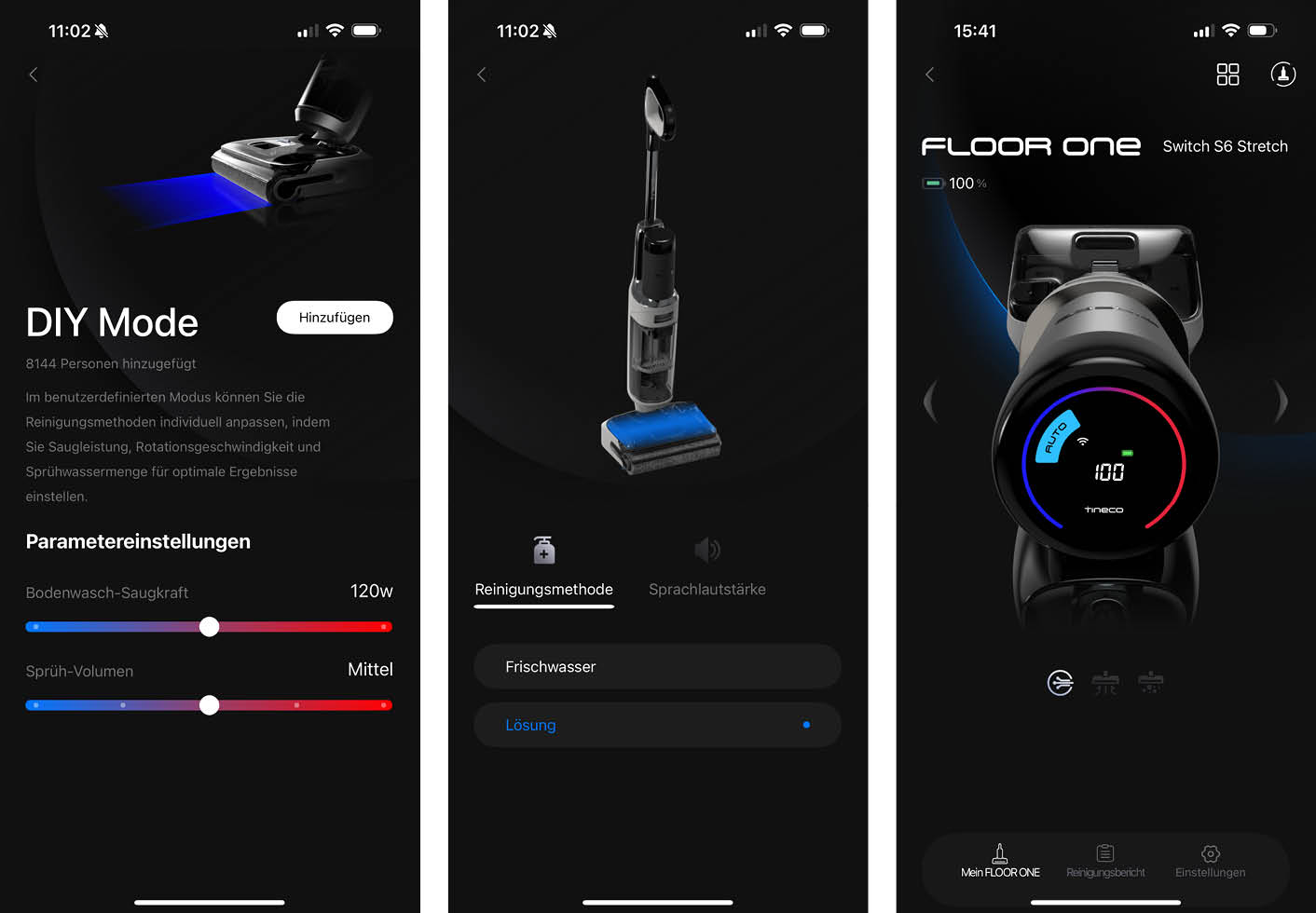

APP | Gute Übersicht
Die App des Tineco Floor One S9 Artist ist sehr übersichtlich und modern designt worden. Man hat zunächst eine Übersicht über den Batteriestand und von dort kann man auf weitere Einstellungen zugreifen. Im Bereich Reinigungsbericht sieht man eine Zusammenfassung der vergangenen Reinigungen.
Nun beschäftigen wir uns mit der App des Tineco Floor One Switch S6 Stretch Plus
Außerdem kann man die Bodenwaschmodi anpassen und personalisieren. Man kann sogar einen DIY-Mode aktivieren. Ansonsten gibt es noch die Möglichkeit, die Reinigungsmethode zu ändern oder die Sprachlautstärke anzupassen.
Hier weitere Einblicke der App
