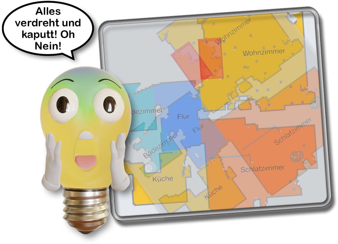

Du wirst womöglich nicht viel im Internet über dieses Problem lesen, da es tatsächlich eine Seltenheit ist, dass Xiaomi Saugroboter ihre erstellte Karte verlieren. Das spricht für die Qualität und hervorragende Software der Firma. Jedoch habe ich schon Fälle erlebt, in denen genau das passiert ist. Die Karte hat sich verschoben oder verdreht und war schlussendlich zerstört.

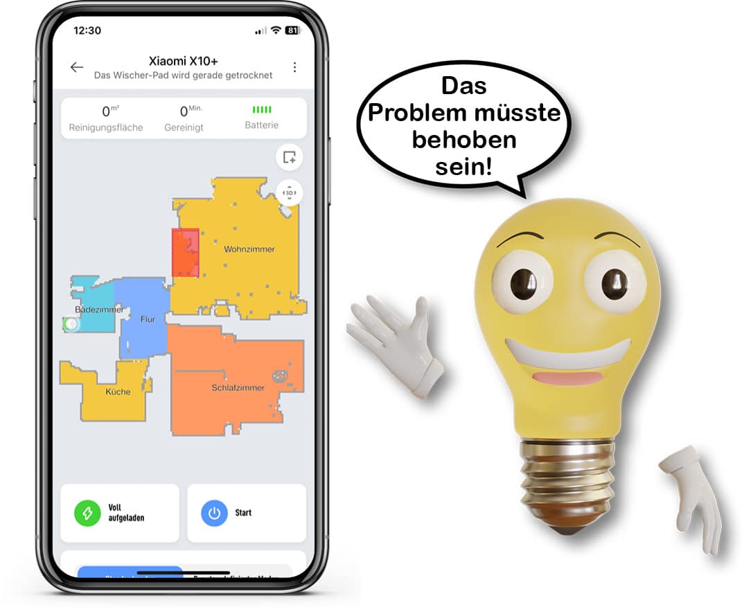

Ich habe dir jetzt die häufigst auftretenden Ursachen und Lösungsansätze für eine verdrehte, verschobene oder kaputte Karte gezeigt. Wichtig ist jedoch, dass du dir vor Augen hältst, dass diese Ursachen auftreten können und nicht müssen. Bei jeder ersten Kartierung sollte man dem Xiaomi Saugroboter beistehen und die Route auf solche Probleme, während der Reinigung, untersuchen. Man kann die Ursachen im Vorfeld aus dem Weg räumen, ich empfehle jedoch, nichts zu verändern. Der Xiaomi wird sich bemerkbar machen, wenn es ein Problem gibt und dann kannst du immer noch reagieren.
