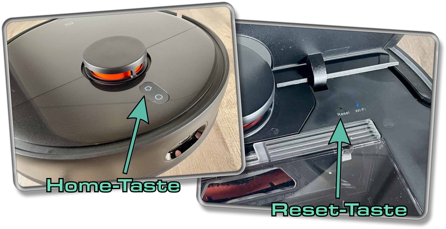

  1. Lösche deinen Roboter aus der Xiaomi Home App
  2. Entferne deinen Xiaomi Saugroboter von der Ladestation
  3. Halte die Home-Taste (zurück zur Ladestation-Taste) gedrückt
  4. Öffne die Klappe des Roboters und drücke kurz mit einem spitzen Gegenstand den Reset-Knopf. Halte dabei die Home-Taste weiterhin gedrückt.
  5. Halte die Home-Taste weiterhin gedrückt, bis ein Sprachhinweis signalisiert, dass der Reset auf die Werkseinstellung erfolgt.
  6. Bitte warte zeitweilig, bis das Zurücksetzen erfolgreich vollführt wurde. Dabei darf der Roboter nicht benutzt werden.
  7. Wenn eine Melodie oder Ähnliches (bei alten Modellen nur das Blinken der WiFi-LED) ausgegeben wird, ist der Reset-Prozess abgeschlossen.
  8. Roboter neu in die Xiaomi Home App einbinden.

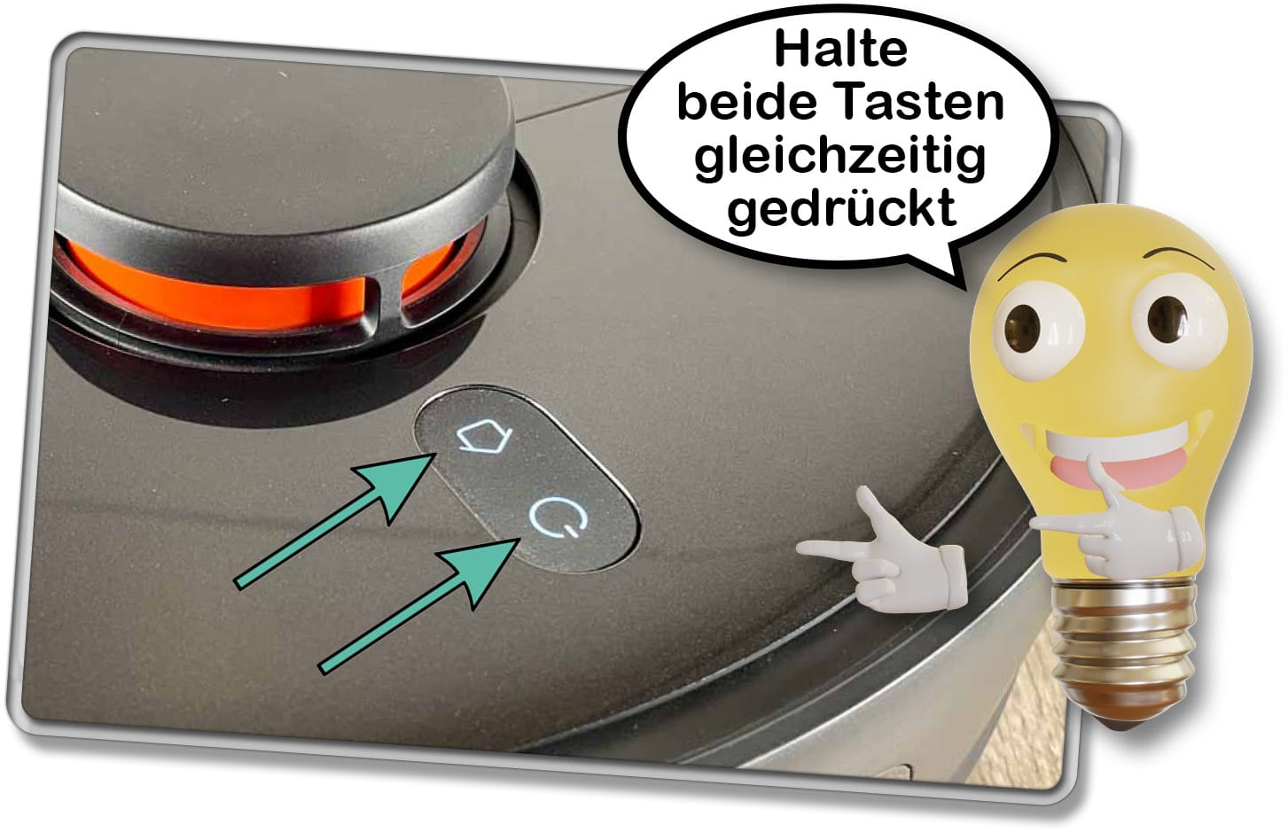

  1. Halte die Start-Taste, gemeinsam mit der Home-Taste bzw. Spotclean-Taste des Roboters für ein paar Sekunden gedrückt.
  2. Sobald die WiFi-LED unter der Klappe des Roboters anfängt zu blinken und der Roboter eine Sprachausgabe ausgibt, wurde der Roboter erfolgreich aus dem alten WLAN-Netzwerk entkoppelt.
