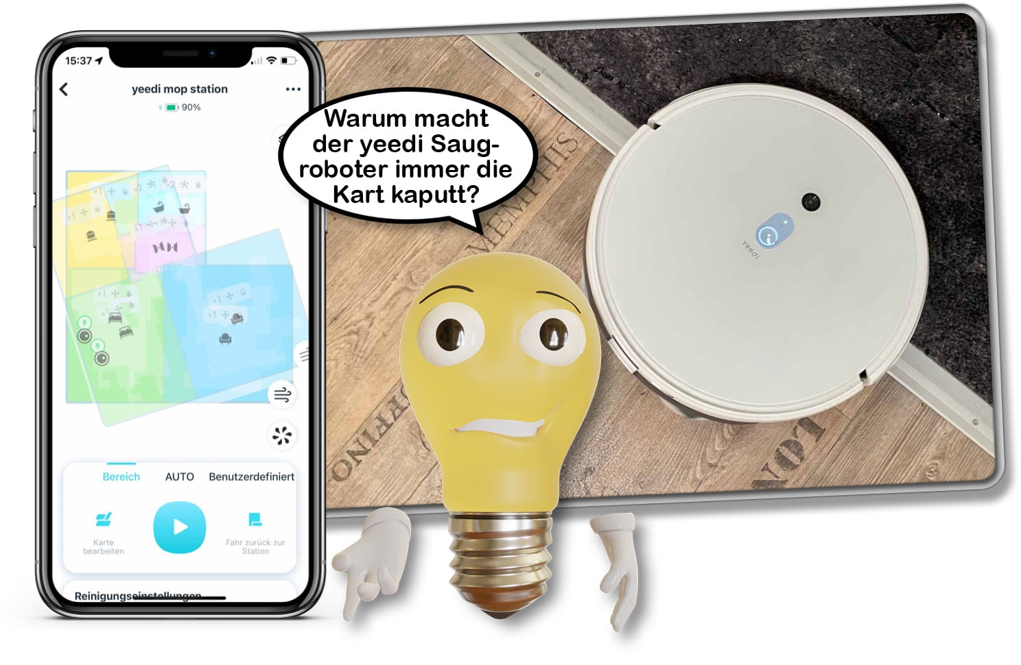

Du wirst womöglich nicht viel im Internet über dieses Problem lesen, da es tatsächlich eine selten vorkommt, dass yeedi Saugroboter ihre erstellte Karte verlieren. Das spricht für die Qualität und hervorragende Software. Jedoch habe ich schon Fälle erlebt, in denen genau das passiert ist. Die Karte hat sich verschoben oder verdreht und war schlussendlich zerstört.
In diesem Beitrag möchte ich dir zeigen, wodurch das Verschieben der Karte bei yeedi Saugrobotern ausgelöst werden kann und wie man das Problem schnell und einfach behebt.
Mögliche Ursachen für eine verdrehte oder verschobene Karte
Wie schon angesprochen, kommt es bei yeedi Saugrobotern kaum mal zu einer stark verzogenen Karte. Das liegt an der zuverlässigen Software der Geräte. Wenn es jedoch trotzdem mal zu einer verschobenen Karte kommt, dann liegt das meistens an folgenden Ursachen:
