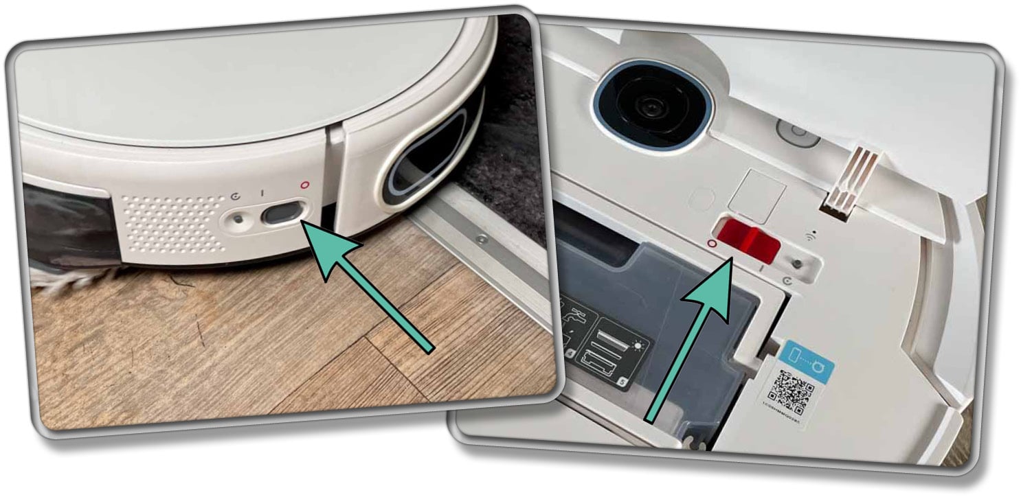

Wenn dein yeedi Saugroboter vermehrt Probleme oder Fehlermeldungen aufweist, dann führt oftmals kein Weg an einem Reset auf die Werkseinstellung vorbei. Jedoch solltest du im Vorfeld zuerst einmal den Roboter mittels des roten Schalters unter dem Deckel komplett ausschalten. Bei manchen Modellen findet sich der Hauptschalter auch seitlich am Gerät. Nach ein paar Sekunden schaltest du ihn wieder ein und schaust, ob die Probleme noch vorhanden sind. Ist das der Fall, setze erst dann deinen Roboter komplett zurück.

- Öffne den Deckel und vergewissere dich, dass der Roboter eingeschaltet ist (roter Schalter – bei einigen Modellen auch seitlich am Gerät).
- Drücke und halte die Reset-Taste (neben dem roten Schalter oder bei einigen Modellen seitlich am Gerät) für ein paar Sekunden gedrückt, bis der Roboter den Reset signalisiert.
