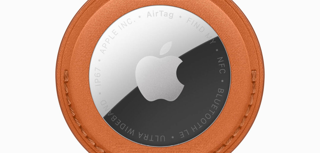

Auf den ersten Blick lässt sich der AirTag 2 kaum vom Vorgängermodell unterscheiden. Auch weiterhin kommt eine CR2032-Knopfzelle zum Einsatz. Die wenigen sichtbaren Änderungen betreffen die Rückseite: Der Text ist nun vollständig in Großbuchstaben gehalten und weist explizit auf IP67-Wasser- und Staubschutz sowie die Unterstützung von NFC und „Wo ist?“ hin. Im Inneren setzt Apple auf eine neu entwickelte Hauptplatine, die sichtbar dünner ausfällt als beim ersten AirTag. Die Batteriekontakte wurden in einem anderen Winkel positioniert. Zusätzlich sind neue Testpunkte auf der Platine vorhanden, die vermutlich für Produktion und Diagnose gedacht sind. Auch im Batteriefach selbst finden sich neue Markierungen, darunter eine QR-Code-ähnliche Grafik.
