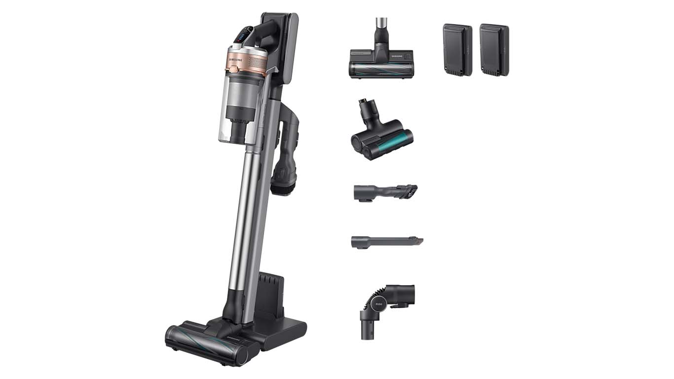

LIEFERUMFANG | Samsung Jet 90 Pet Extra
Damit ihr wisst, worin die Unterschiede der einzelnen Jet 90 Modelle liegen, zeige ich euch hier den Lieferumfang des Samsung Jet 90 Pet Extra. Dieser ist nämlich der einzige Unterschied in dieser Reihe. Die Leistungsdaten sind alle identisch. Neben dem Akkustaubsauger selbst, einem ausziehbaren Saugrohr und einem am Akkusauger angebrachten Akku, findet man Folgendes im Lieferumfang des Samsung Jet 90 Pet Extra:
  • Kombibodenbürste
  • Milbenbürste
  • Ausziehbare Fugendüse
  • 2-in1-Bürste
  • Knickgelenk
  • Zusätzlicher Akku
  • Z Station Standladestation
