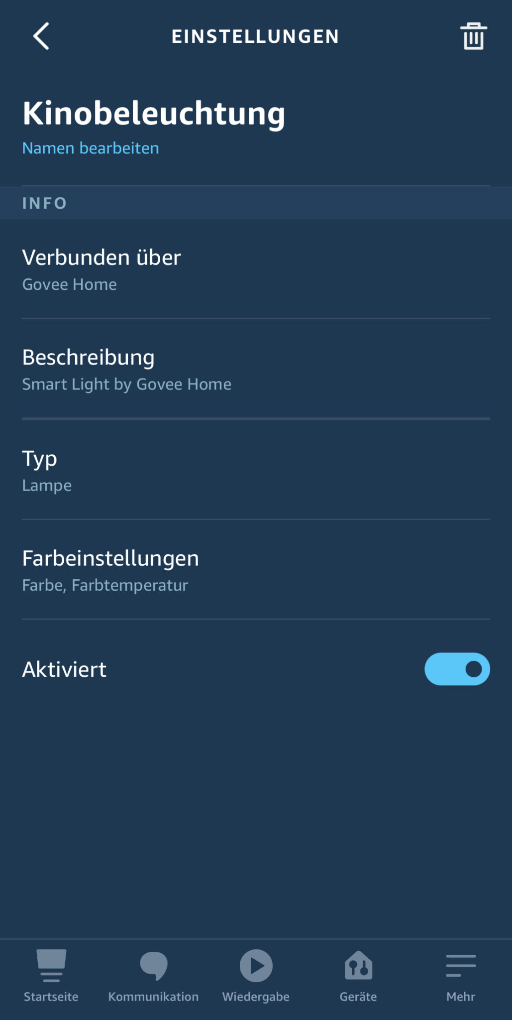

Nun bekommt ihr eine Übersicht über alle verknüpften Geräte und könnt diese einzeln entfernen. Am PC geht dies besonders einfach über den Button „Entfernen„. In der App müsst ihr das jeweilige Geräte auswählen, danach oben rechts auf das Zahnrad klicken und danach oben rechts auf den Mülleimer.

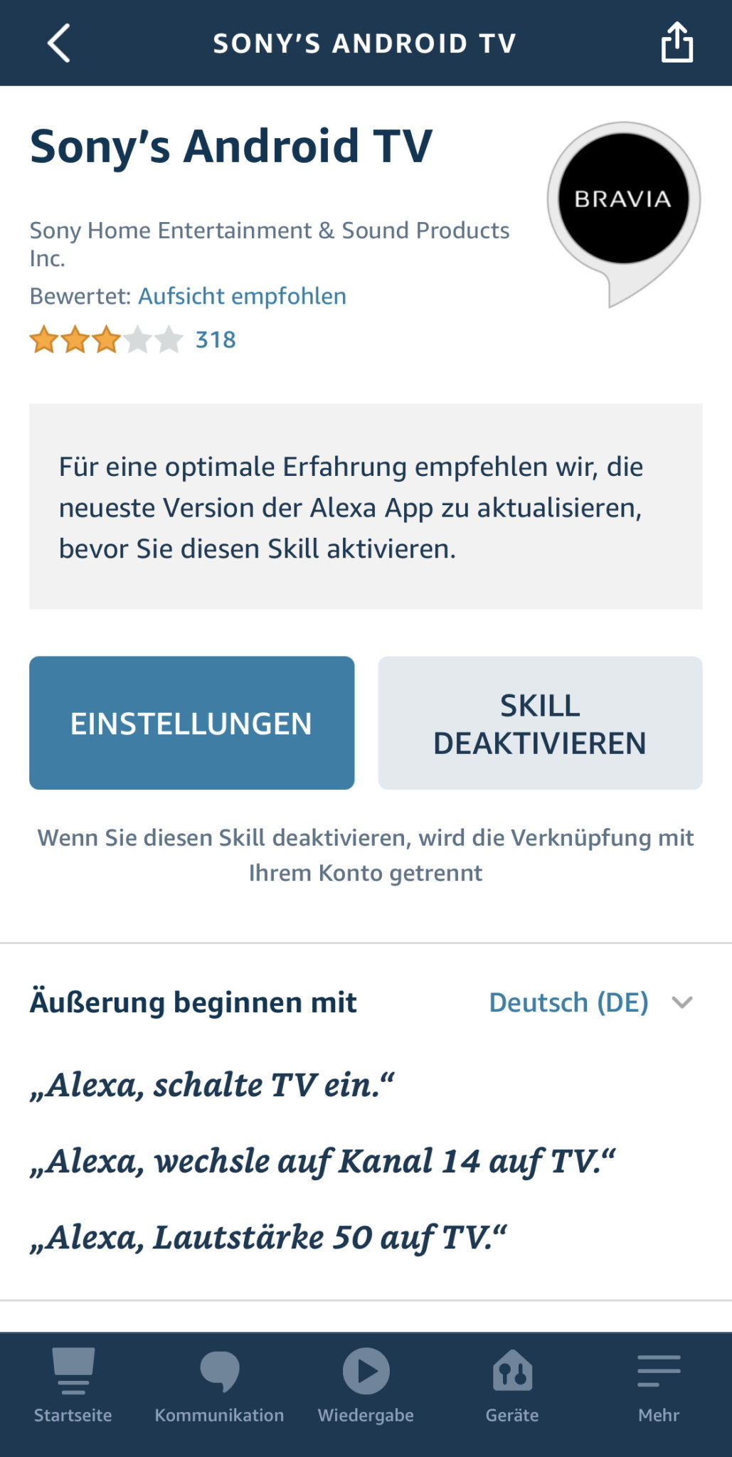

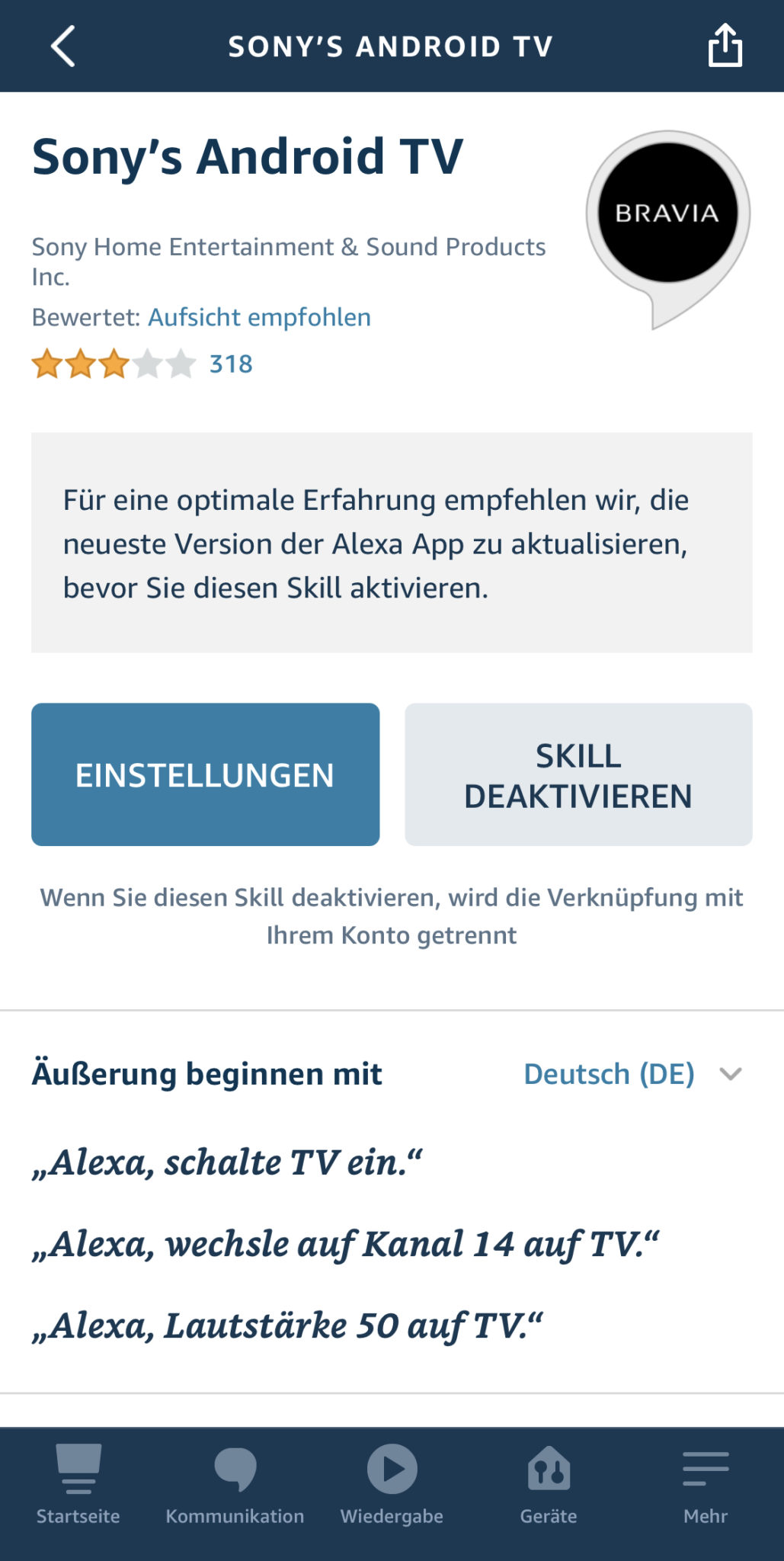

Skill entfernen nicht vergessen!
Denkt daran, dass ein entferntes Gerät aber sofort wieder erscheint, wenn ihr Alexa nach neuen Geräten suchen lasst und zuvor nicht den Alexa-Skill des Gerätes deaktiviert habt. Löscht ihr also beispielsweise alle Leuchten von Philips Hue aus der Alexa-App, lasst aber den Skill weiterhin verknüpft, so packt euch Alexa beim nächsten Suchvorgang alle Leuchten wieder in eure Geräteliste.
Um einen Skill zu deaktivieren geht in der Alexa-App unten rechts auf „Mehr“ und danach „Skills und Spiele„. Oben rechts geht ihr danach auf „Ihre Skills“ und wählt aus der Liste den Skill aus, den ihr deaktivieren wollt. Jetzt braucht ihr nur noch auf „Skill deaktivieren“ klicken und die zugehörigen Geräte tauchen beim Suchen nicht wieder auf.
Geräte mit sinnvollen Namen versehen
Wenn ihr wie ich am Anfang nicht wirklich sinnvolle Namen für eure Smart Home Geräte gewählt habt, könnt ihr auch diese in der Alexa-App ändern. Geht dann wie beim Entfernen eines Gerätes auf das Zahnrad oben rechts und dann auf „Name bearbeiten„. Danach wird Alexa diesen neuen Namen bei Sprachbefehlen erkennen.
Generell sollte man bei der Namensvergabe versuchen, einzelne Geräte nicht mit Zimmernamen zu versehen. Nennt also eure Philips Hue Leucht im Schlafzimmer nicht „Schlafzimmer“ sondern beispielsweise „Stehlampe“ oder „Deckenleuchte„. Je nachdem, was bei euch zutrifft. So vermeidet ihr, dass ihr später mit weiteren Geräten durcheinander kommt. Fügt ihr nämlich dem Schlafzimmer ein smartes Heizkörperthermostat hinzu und nennt dieses auch „Schlafzimmer„, kann es zu Problemen bei der Sprachsteuerung führen.
