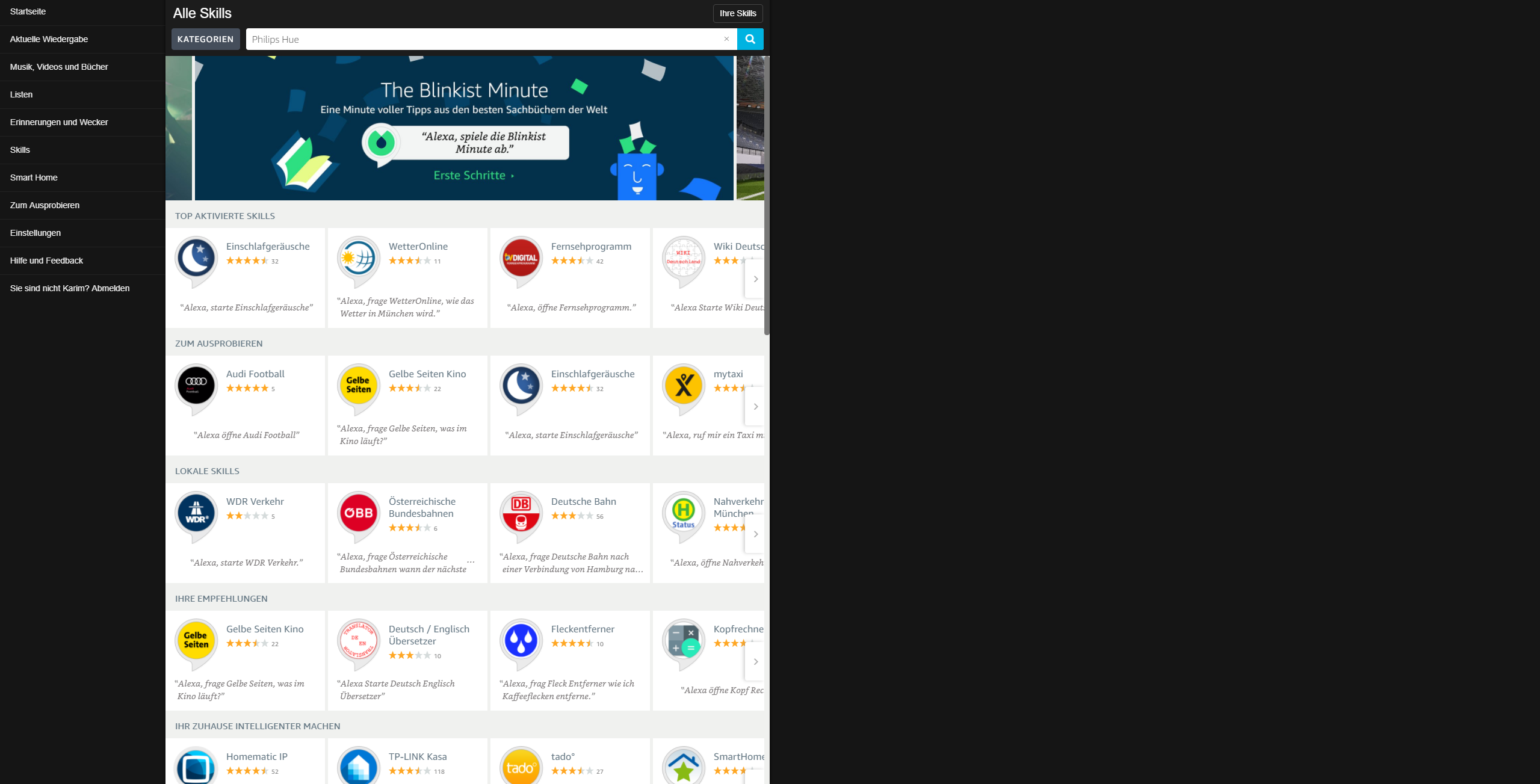

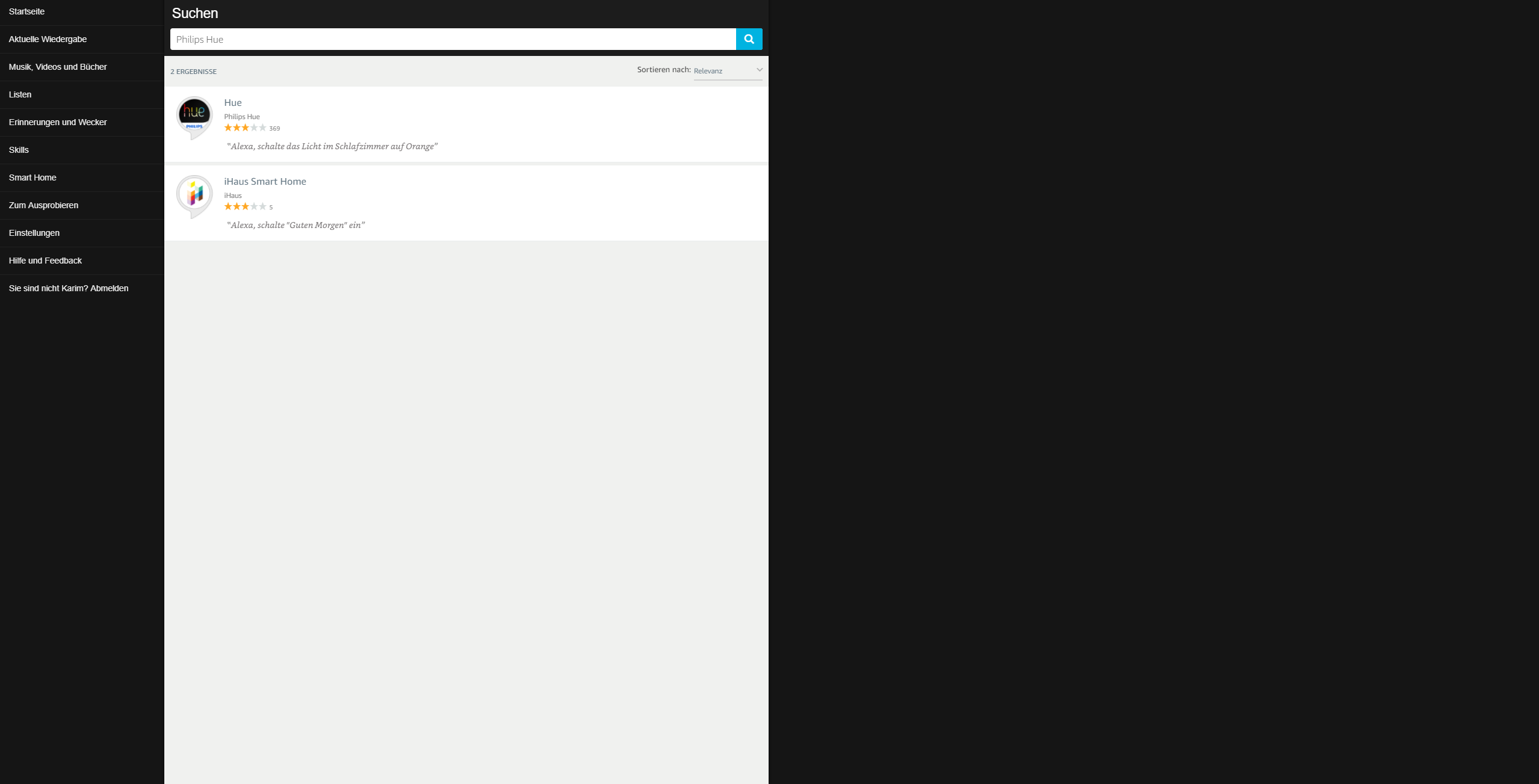

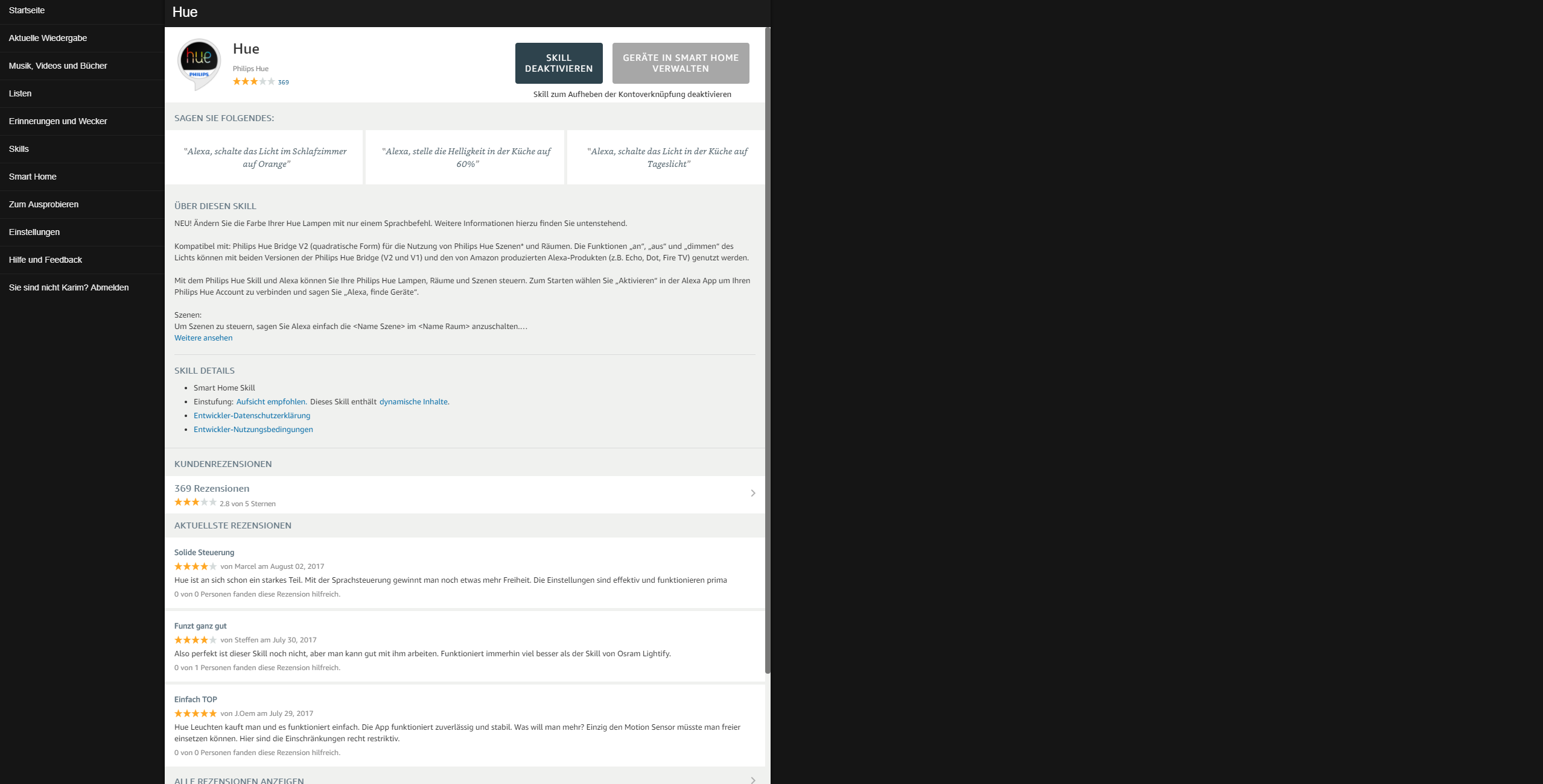

Öffnet nun eure Alexa App oder geht im Browser auf die zugehörige Seite, um Skills in Alexa hinzuzufügen. Sucht bei den Skills nach Philips Hue. Dort könnt ihr dann den Skill aktivieren und beide Konten ( Amazon Alexa und Philips Hue) miteinander verknüpfen.

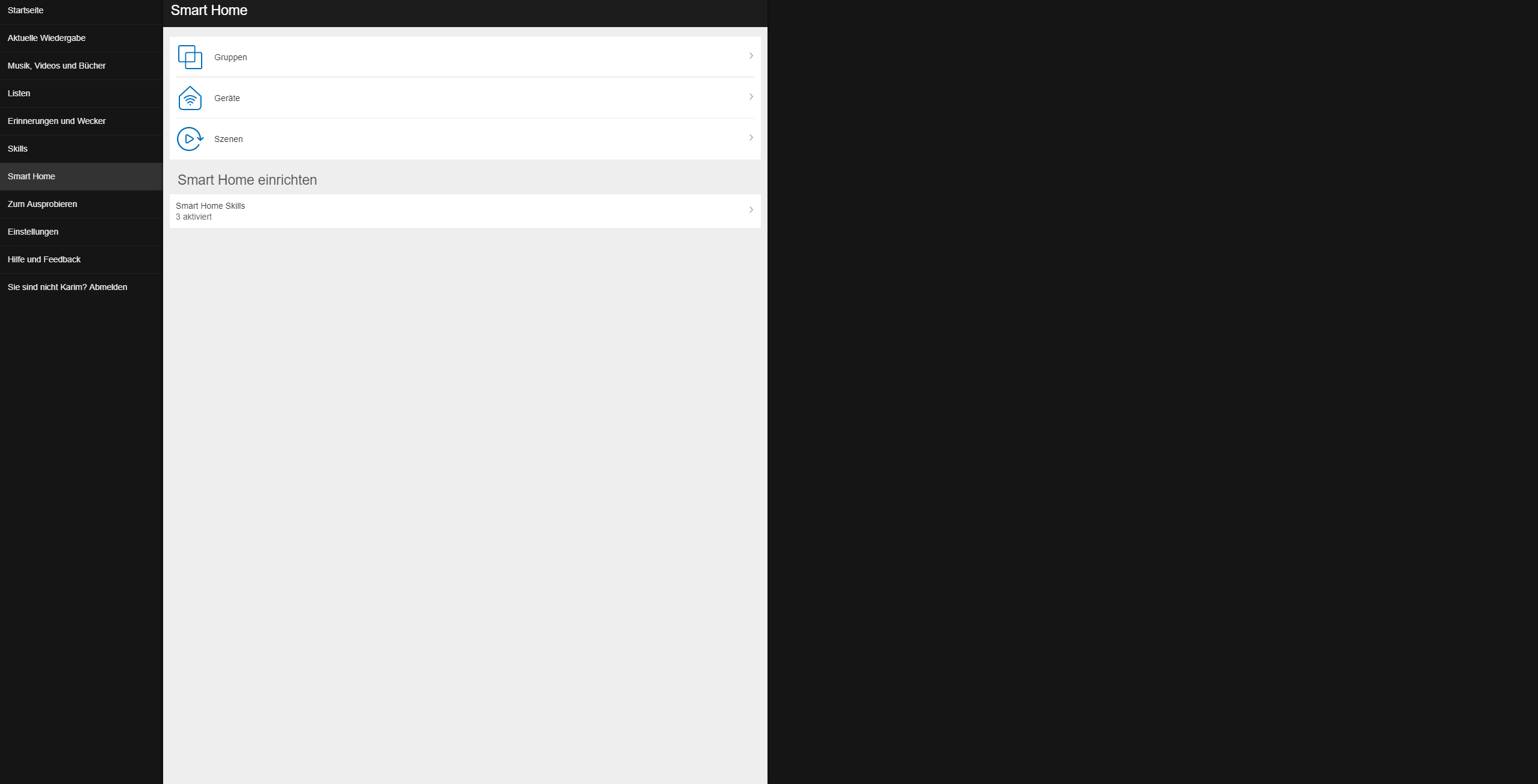

Wenn dies erfolgreich passiert ist, könnt ihr zu euren Smarthome Geräten wechseln und nach neuen suchen. Ihr könnt auch Alexa direkt ansprechen und sagen: Alexa suche nach neuen Smarthome Geräten.
Nach ein paar Sekunden werden die neuen Geräte gefunden und auch in der App oder dem Browser angezeigt. Ihr könnt dort auch noch einmal weitere Gruppen nach eurem Belieben erstellen. Ab jetzt könnt ihr eure Lampen per Sprache steuern.
In der folgenden Galerie seht ihr nochmal ein paar Screenshots zu den einzelnen Schritten im Browser.

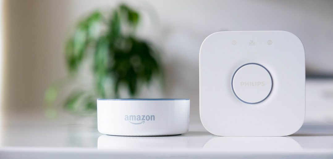

Hier zeige ich euch noch ein paar Detailaufnahmen der beiden Geräte (Amazon Alexa und Philips Hue).
Amazon Echo Dot 2

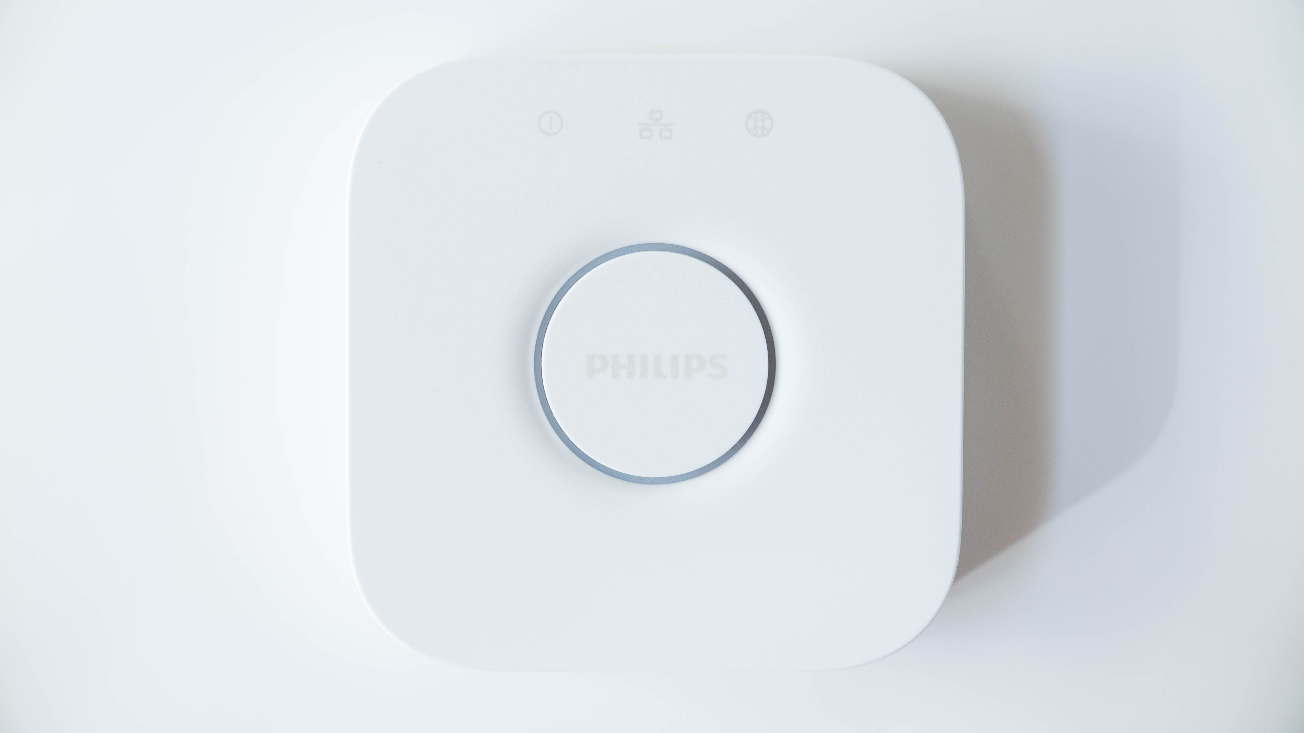

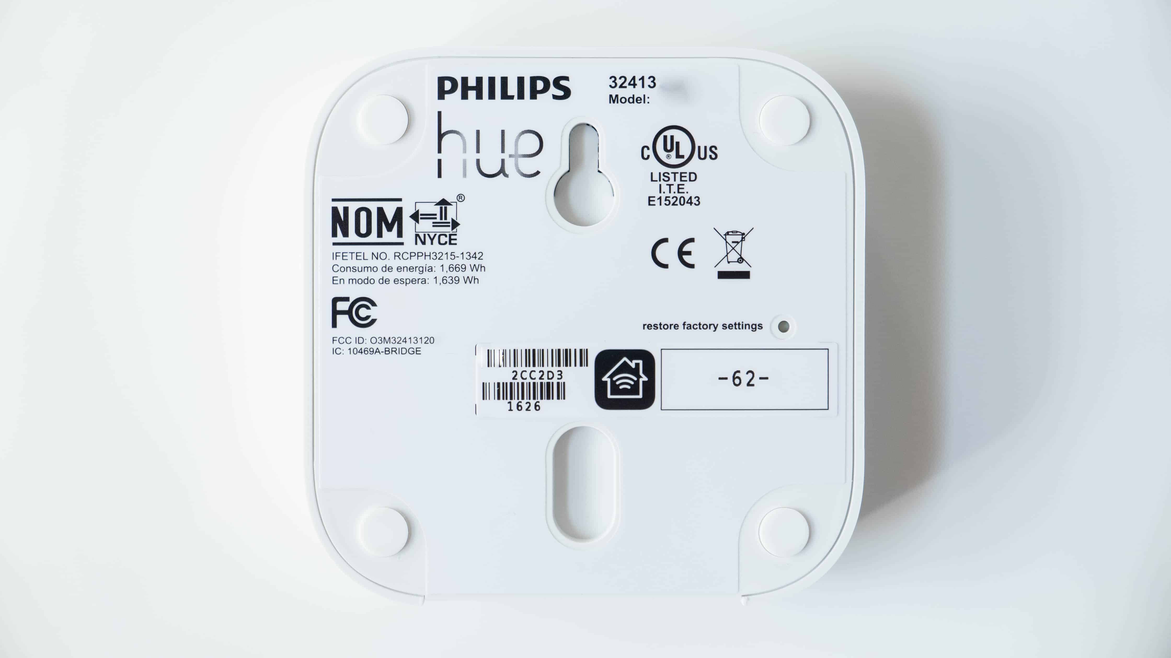

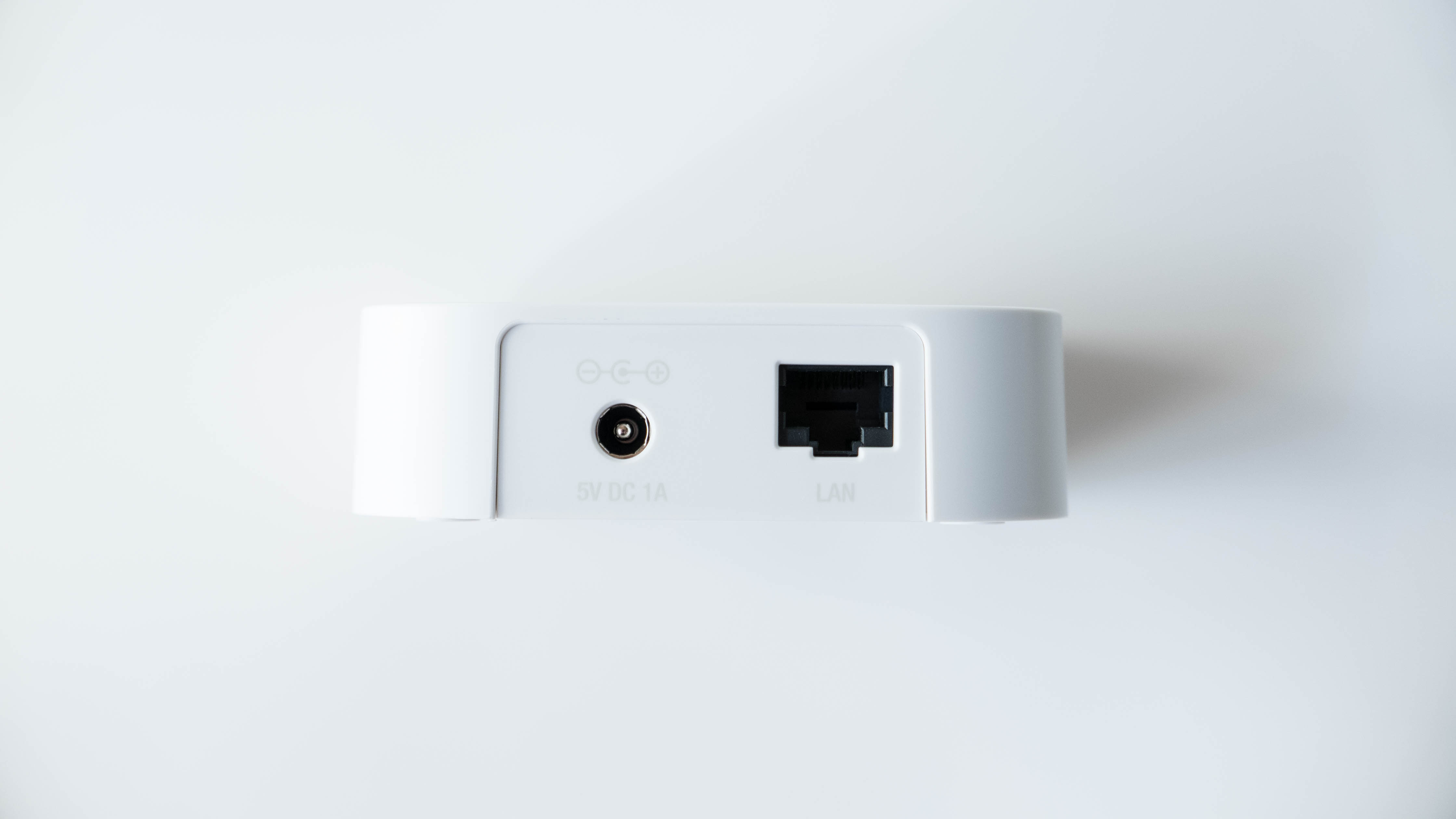

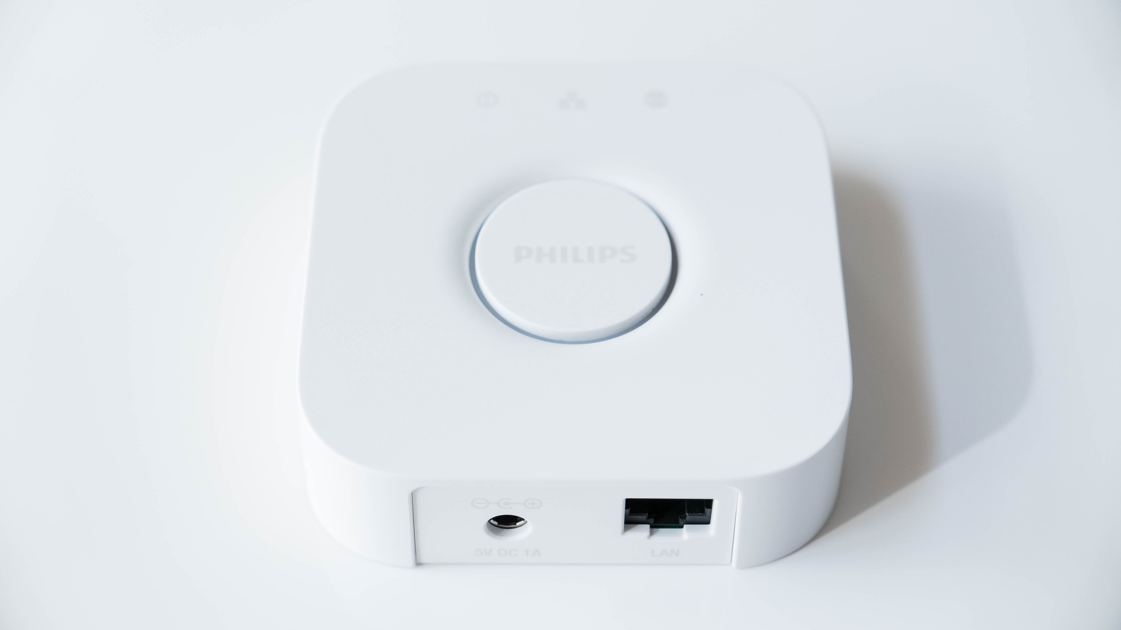

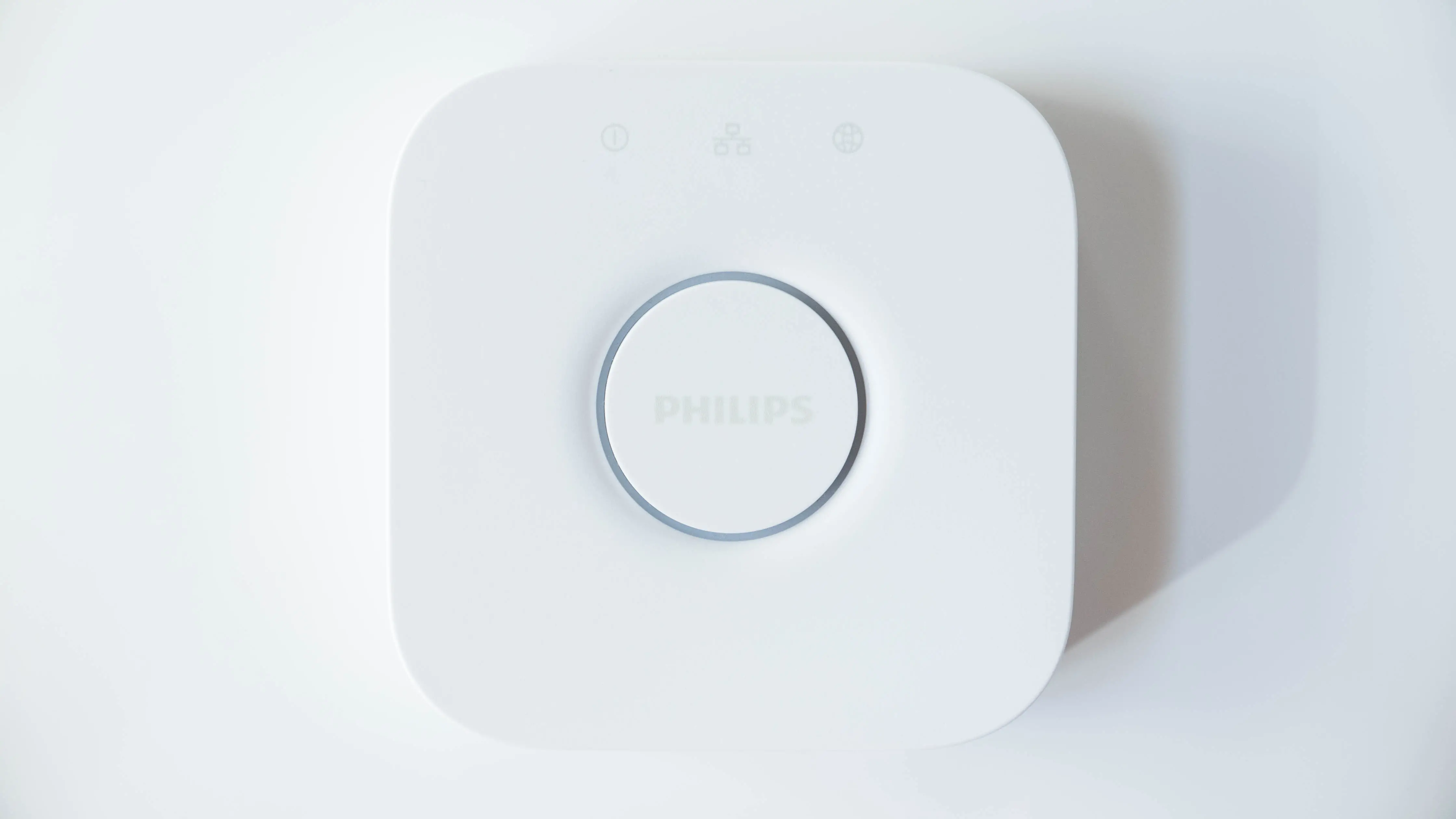

Philips Hue Bridge
