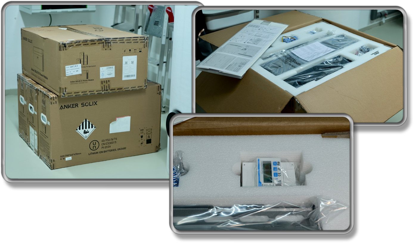

Das ist der Inhalt, der gelieferten Anker SOLIX Kisten

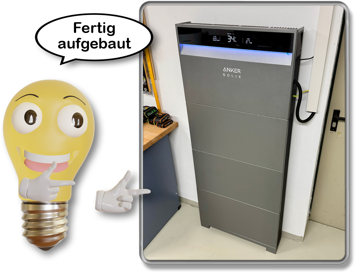

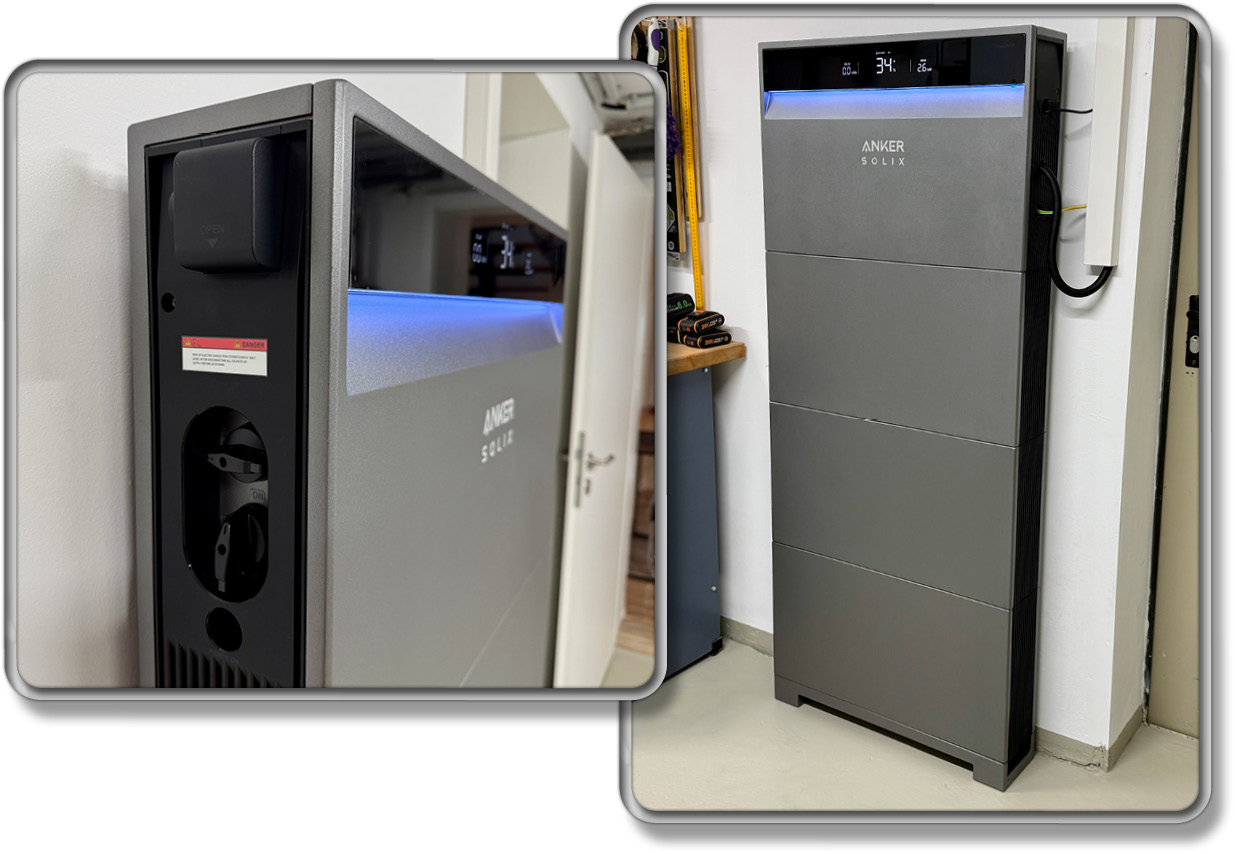

Das ist der Anker Solix X1 fertig zusammengebaut

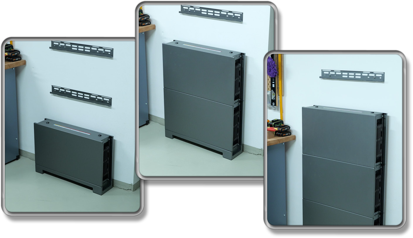

Wichtig beim Aufstellungsort ist, dass links und rechts Platz für die Luftzirkulation ist und es am besten nicht unter Wasserleitungen steht. Der Stromspeicher ist zwar nach IP 66 auch für den Außenbereich geeignet, dennoch sollte man natürlich auch im Innenraum die Risiken minimieren.

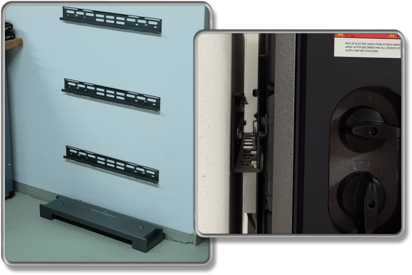

Das sind die Halteschienen, an denen der Anker Solix X1 befestigt wird

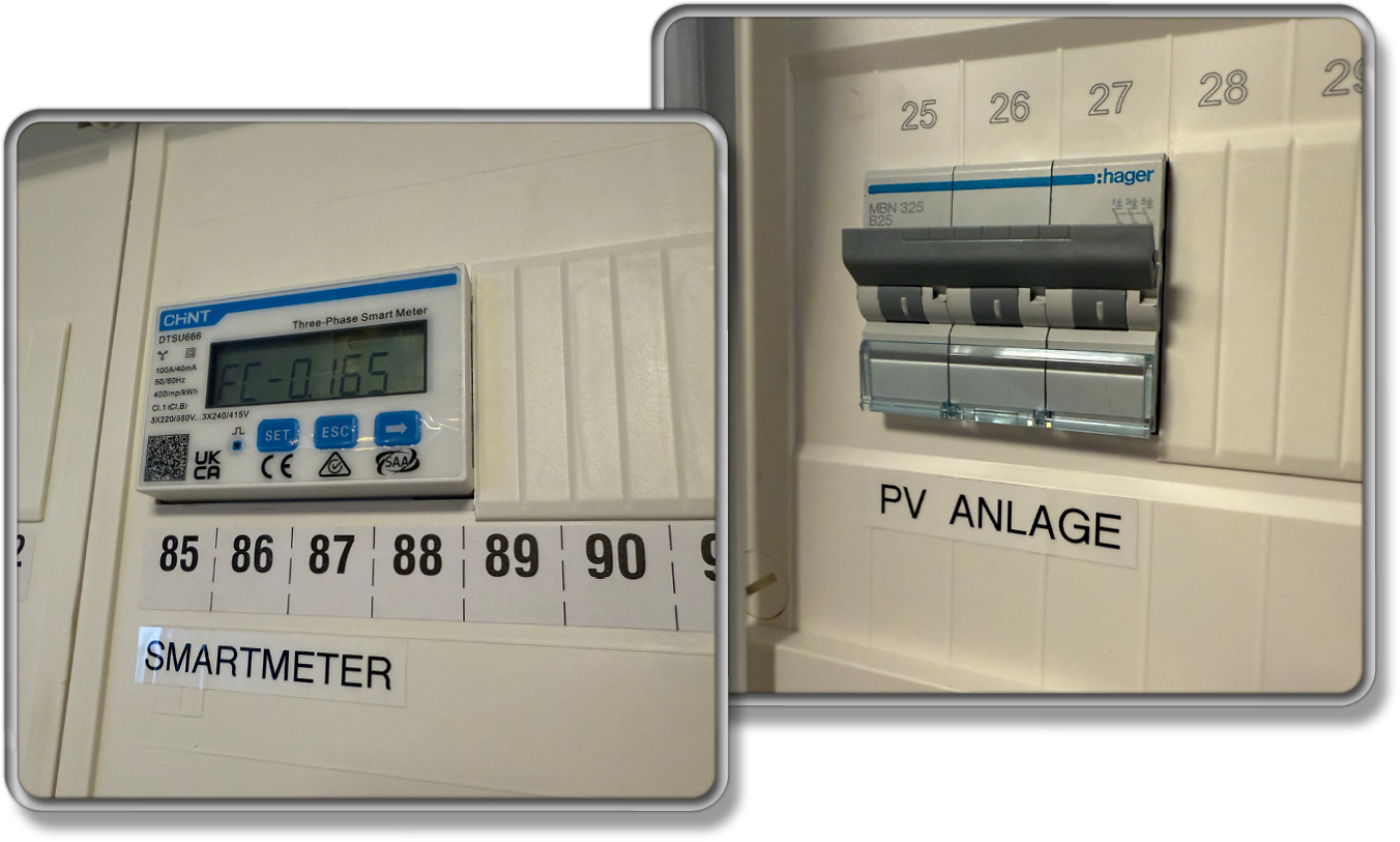

Im nächsten Schritt brachte einer der beiden Installateure die Montageschienen für das SOLIX X1 an der Wand an, während sich sein Kollege um den Schaltschrank kümmerte. Im Schaltschrank selbst, welcher bei mir im Rahmen des Umzugs 2024 modernisiert wurde, musste nichts weiter verändert werden. Lediglich das Smartmeter und die neue Sicherung für den Stromspeicher wurden verkabelt. Meiner laienhaften Einschätzung nach ging hier die meiste Zeit aufgrund der engen Arbeitsbedingungen und der fummeligen Kabel drauf.
Smart Meter und die Sicherungen für den Solarspeicher
Der Stromspeicher stand bereits etwa 1 Stunde nach Arbeitsbeginn und wurde dann von der bauteiligen Seite in Richtung des Verteilerkastens verkabelt. Nach etwa 4 Stunden war alles fertig und es folgte die Inbetriebnahme. Von ein paar gebohrten Löchern abgesehen entstand während der gesamten Installation übrigens so gut wie kein Dreck. Laut wurde es, von den kurzen Bohrarbeiten abgesehen, auch nicht.

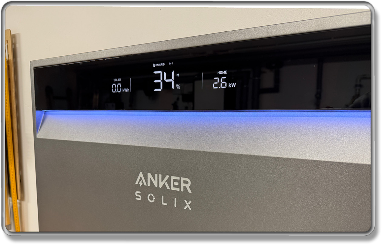

Zu etwa genau diesem Zeitpunkt schaltete sich das Anker SOLIX X1 auch das erste Mal ein. Ich hörte ein paar Klickgeräusche, der Bildschirm erhellte sich und das komplette Haus wurde bereits mit dem Strom aus dem Akku versorgt.
Auf dem Display des Anker SOLIX X1 werden ebenfalls Informationen angezeigt

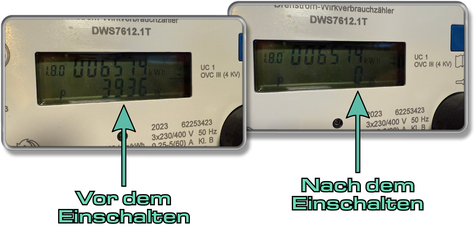

Ein sehr verrücktes Gefühl, wenn man auf den Stromzähler schaut und auf einmal eine 0 sieht! Mehr dazu aber später.
Die Smart Meter Ansicht vor und nach dem Einschalten des Anker SOLIX X1

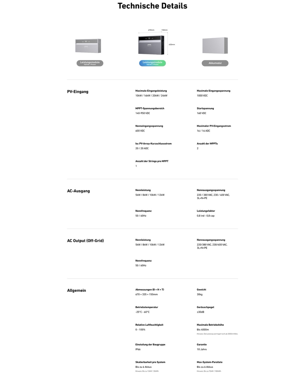

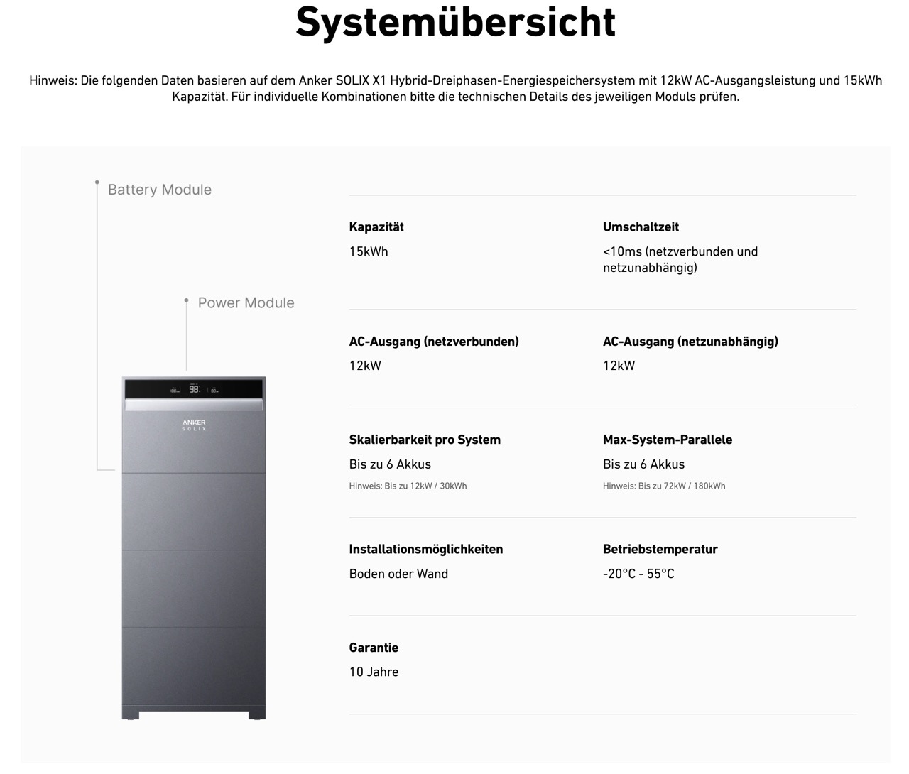

An dieser Stelle werfen wir mal einen etwas detaillierteren Blick auf den Stromspeicher. Ich hatte bereits oben erwähnt, dass es sich in meinem Fall um das 3-Phasen-Leistungsmodul und 3 Akkus mit je 5 kWh Speicherleistung handelt. Also schon eine ausgewachsene Kombination, die auch in der Lage ist, meine Wärmepumpe mit Strom zu versorgen.
Anker SOLIX X1 Hybrid-Dreiphasen-Energiespeichersystem
Screenshot: Anker
Das ganze System ist, wie vielleicht schon aus den Bildern hervorgegangen, modular aufgebaut. Ganz oben sitzt das Herzstück des Ganzen, das 3-Phasen-Leistungsmodul:
Anker SOLIX X1 3-Phasen-Leistungsmodul
Screenshot: Anker

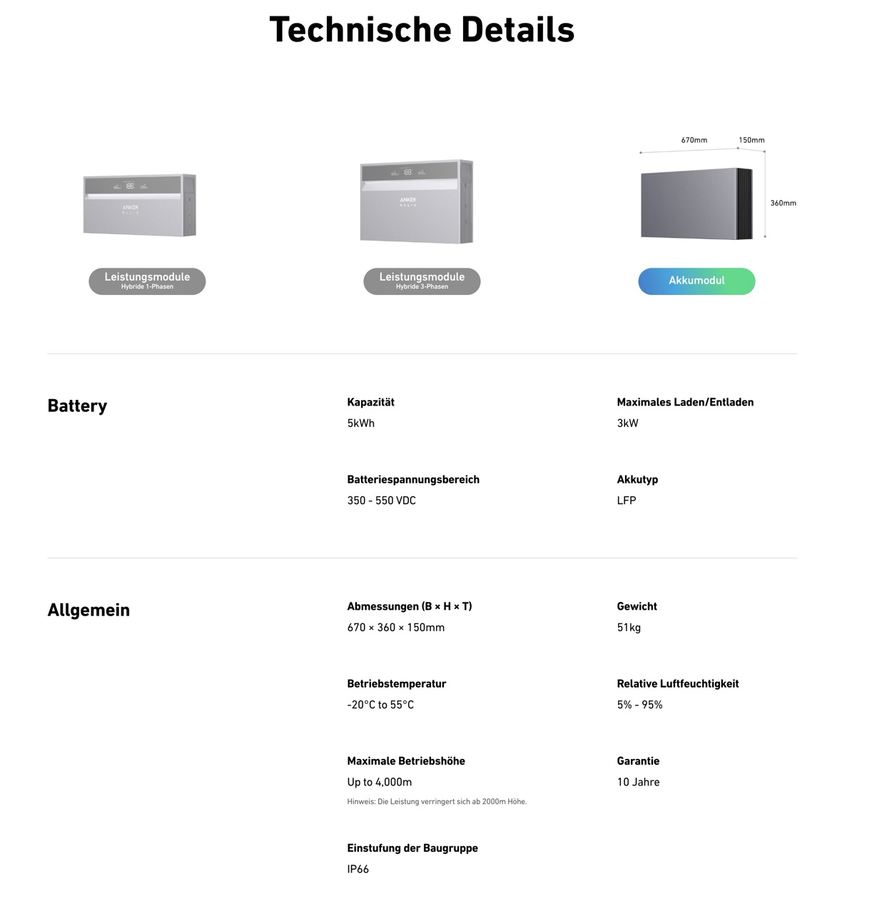

Wie das ganze System am Ende aber aufgebaut wird, kann jeder für sich entscheiden. 1, 2 oder 3 Batteriepacks können pro Turm zusammengesteckt werden. Je mehr man sich unterbaut, umso größere Geräte können am Ende betrieben werden. Pro Akkumodul steigert sich die Ausgangsleistung dann um 3 kW. Maximal sind 6 Module möglich.
Anker SOLIX X1 Akkumodul
Screenshot: Anker

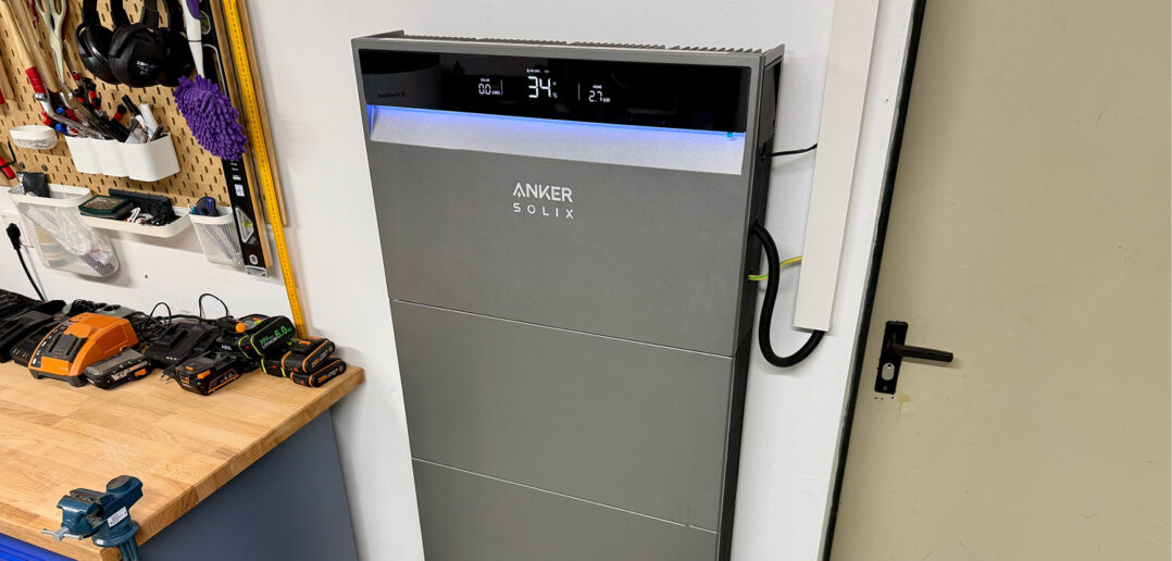

Aussehen ist natürlich Geschmackssache. Dennoch denke ich, dass man hier wirklich von einem ästhetischen Stück Technik sprechen kann. In meinem Heizungskeller ist es jetzt definitiv das schönste Stück Technik und wertet den Raum förmlich auf. Ich würde also so weit gehen und sagen, dass man sich das System auch ohne Schmerzen verbauen kann, wenn man keinen eigenen Raum hat, in dem das System „versteckt“ werden muss. Sollte also zum Beispiel nur Platz im Flur sein, könnte ich mir das System auch dort vorstellen. Lediglich die Kabelführung muss man im Hinterkopf behalten.
So sieht der Anker SOLIX X1 Stromspeicher aus

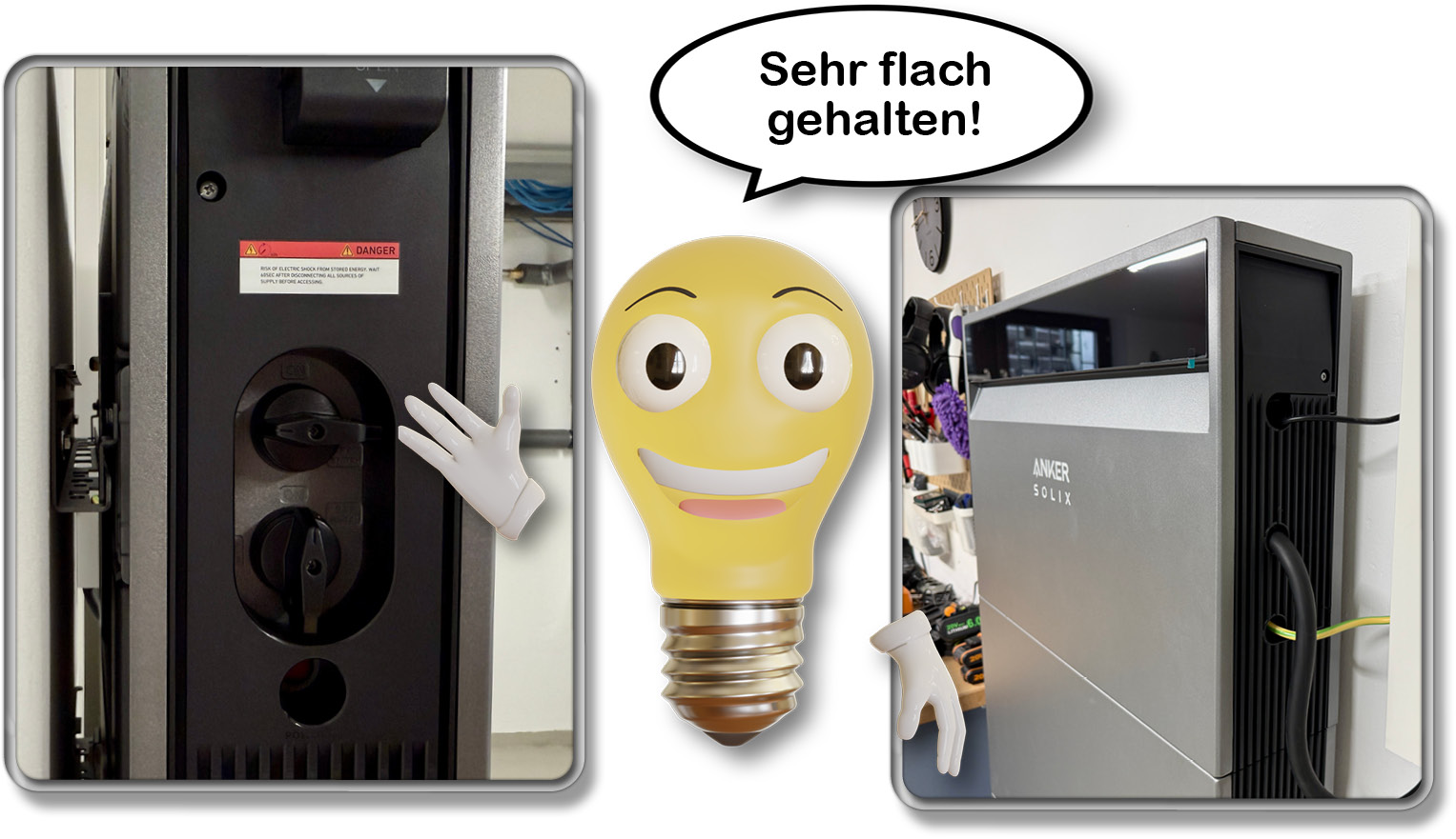

Auch von der Verarbeitungsqualität kann ich nur Positives berichten. Von den seitlichen Abdeckkappen abgesehen, ist der gesamte Stromspeicher aus Metall. Die Oberfläche fühlt sich dabei wie eine Pulverbeschichtung an. Absolut einwandfrei und extrem hochwertig. Positiv ist natürlich auch die flache Bauweise anzumerken. Dadurch benötigt das Anker SOLIX X1 wenig Stellfläche und schluckt vom Raum kaum Platz.
Der Stromspeicher ist sehr flach gehalten

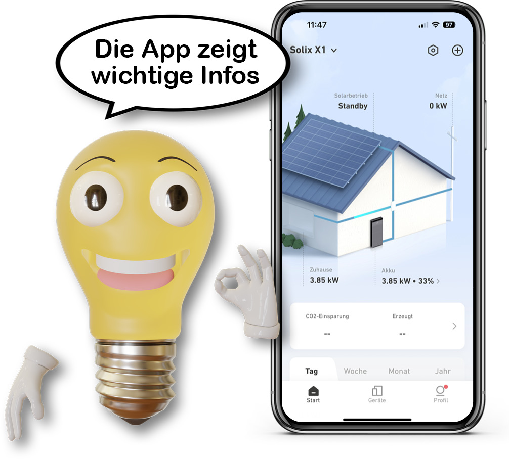

Die Steuerung per App | Das kann jeder

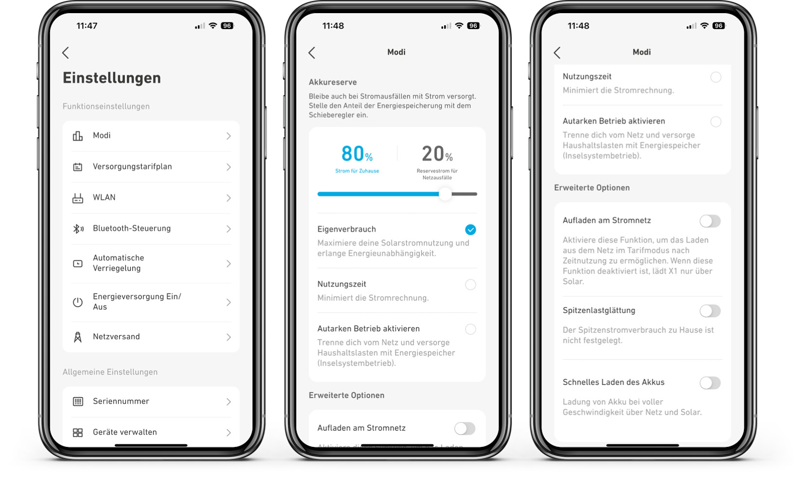

Die Steuerung des Stromspeichers über die App ist denkbar einfach. Auf der Startseite sieht man den Speicher im Zentrum und kann genau den Stromfluss verfolgen. Kommt Solarenergie in den Akku, leuchtet der Stromflussbalken in diese Richtung. Gleiches gilt für den Stromfluss vom oder ins Netz bzw. ins Haus als Verbraucher.
Die App des Anker SOLIX X1 Stromspeichers
Ebenfalls sieht man den aktuellen Stromverbrauch des Hauses und wie viel davon über den Akku gespeist wird. In meinem Fall derzeit alles. In den Einstellungen kann man darüber hinaus Schwellwerte einstellen, festlegen, wie genau mit dem Strom umgegangen werden soll und vieles mehr.
Auch zu diesem Punkt kann ich euch nur das oben verlinkte Video wärmstens ans Herz legen.
