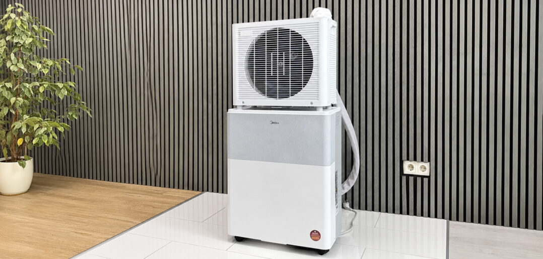

Midea PortaSplit | Installation
LIEFERUMFANG | Was ist im Paket enthalten?
Der Lieferumfang der PortaSplit ist durchdacht und auf verschiedene Installationssituationen vorbereitet. Innen- und Außeneinheit sind über einen Verbindungsschlauch fest miteinander verbunden, was den Transport als kompakte Einheit ermöglicht.
Midea PortaSplit | Lieferumfang
Im Paket enthalten sind Innen- und Außengerät, die Fensterhalterung für die Montage am Fensterbrett, eine Fensterabdichtung für den Spalt zwischen Fenster und Schlauch sowie ein Fensterverschluss, der das Fenster in einer leicht geöffneten Position fixiert. Dazu kommt eine Fernbedienung für die direkte Steuerung ohne App. Die Halterung lässt sich an die meisten Standard-Fensterbänke anpassen. In unserem Test war die Montage in weniger als zehn Minuten erledigt.
DESIGN & QUALITÄT | Innen- und Außeneinheit im Detail
Die PortaSplit besteht aus zwei Einheiten, die über einen 2 cm flachen Verbindungsschlauch fest miteinander verbunden sind. Dieser Schlauch enthält die Kältemittelleitungen und kann nicht getrennt werden, was die gemeinsame Handhabung beider Geräte erfordert.
Midea PortaSplit | Design
Das Innengerät steht auf Rollen und lässt sich dadurch problemlos durch die Wohnung bewegen. Es ist deutlich größer als ein klassisches Monoblock-Gerät, bietet dafür aber den entscheidenden Vorteil, dass der lärmerzeugende Kompressor im Außengerät sitzt. An der Oberseite befinden sich alle Bedienelemente mit Anzeige-LEDs, die sich komplett deaktivieren lassen.
Das Außengerät ist für die Fensterbank-Montage oder den Balkon ausgelegt und wird durch die mitgelieferte Halterung ohne Bohren oder Kleben befestigt. Zusätzlich sichert ein kleines Stahlseil das Außengerät am Innengerät. Der Transport in verschiedene Stockwerke erfordert wegen des Gewichts zwei Personen.
Die Midea PortaSplit jetzt günstig kaufen
Die Midea PortaSplit-Klimanlage im Test.
Preise aktualisiert 22.06.26
INSTALLATION | Aufstellen ohne Werkzeug
Die Installation der PortaSplit ist einfach gehalten und erfordert kein Bohren, kein Kleben und keine Hilfswerkzeuge. In unserem Test haben wir die Fensterbankhalterung genutzt, die im Lieferumfang enthalten ist. Die Halterung wird über verschiedene Füßchen an die Fensterbank angepasst und durch das Eigengewicht des Außengeräts gegen die Außenwand gedrückt. Zusätzlich wird sie innen am Fenster festgedreht, was ein Abrutschen sicher verhindert.
Das Innengerät steht dabei auf Rollen im Raum und ist mit dem Außengerät über den flachen Verbindungsschlauch verbunden, der durch das leicht geöffnete Fenster geführt wird. Wer das Gerät von einem in den anderen Raum versetzen möchte, kann es dank der Rollen einfach schieben. Bei Etagenwechseln ist wegen des Gewichts eine zweite Person sinnvoll.
