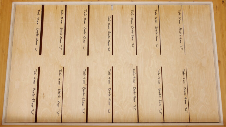

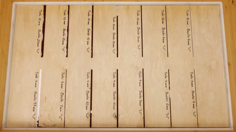

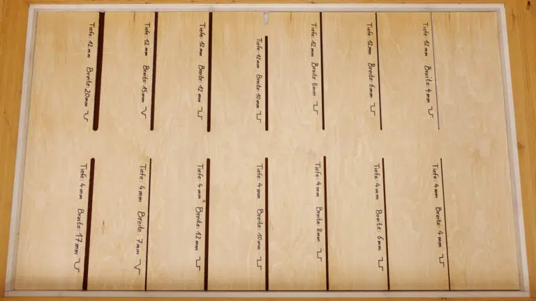

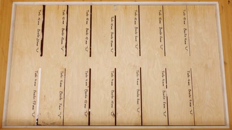

Fugen 5,5 von 56

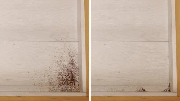

Ecken Maiskörner 5 von 5
Ecken Kaffee 1,5 von 4

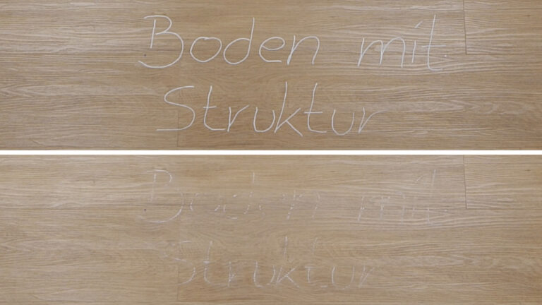

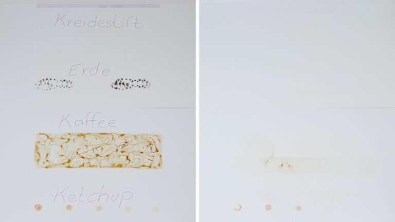

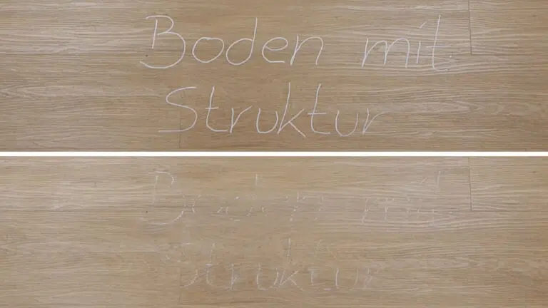

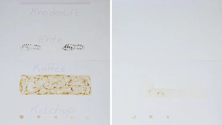

Note Wischen: 3,2 (Befriedigend)

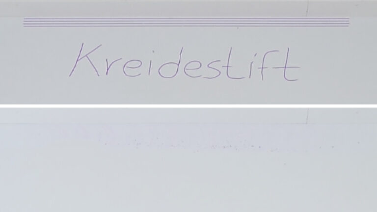

Wischleistung Fläche Schmutz entfernen 2,5 von 4
Wischleistung Fläche Schmutz aufnehmen 2 von 4
Wischleistung Rand 3,5 von 4
Wischleistung Struktur aufnehmen 2 von 4
Wischleistung Kaffee 4 von 4

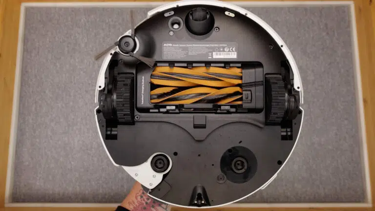

Unterseite | Spannende Technik
Die Unterseite bringt die entscheidende Reinigungstechnik zum Vorschein. Mittig die bekannte Doppelwalze der Saugeinheit, daneben die Antriebsräder mit kleinen Kletterhilfen. Im vorderen Bereich sitzen die Sensoren zur Absturzvermeidung und Teppicherkennung, die Lenkrolle sowie die kleine Seitenbürste. Die Besonderheit beim MOVA V70 Ultra Complete ist aber ganz klar die Wischfunktion, die den rechten Arm weit ausfahren kann.

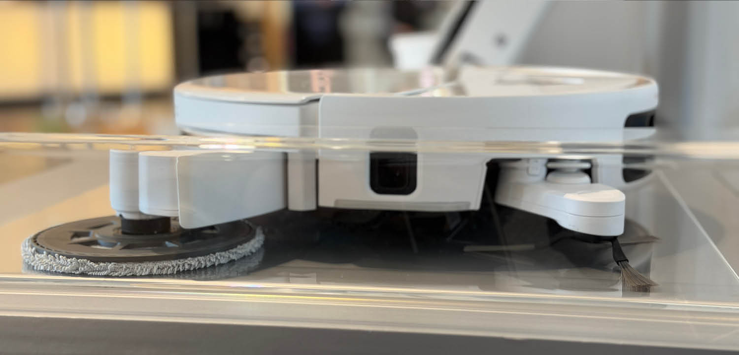

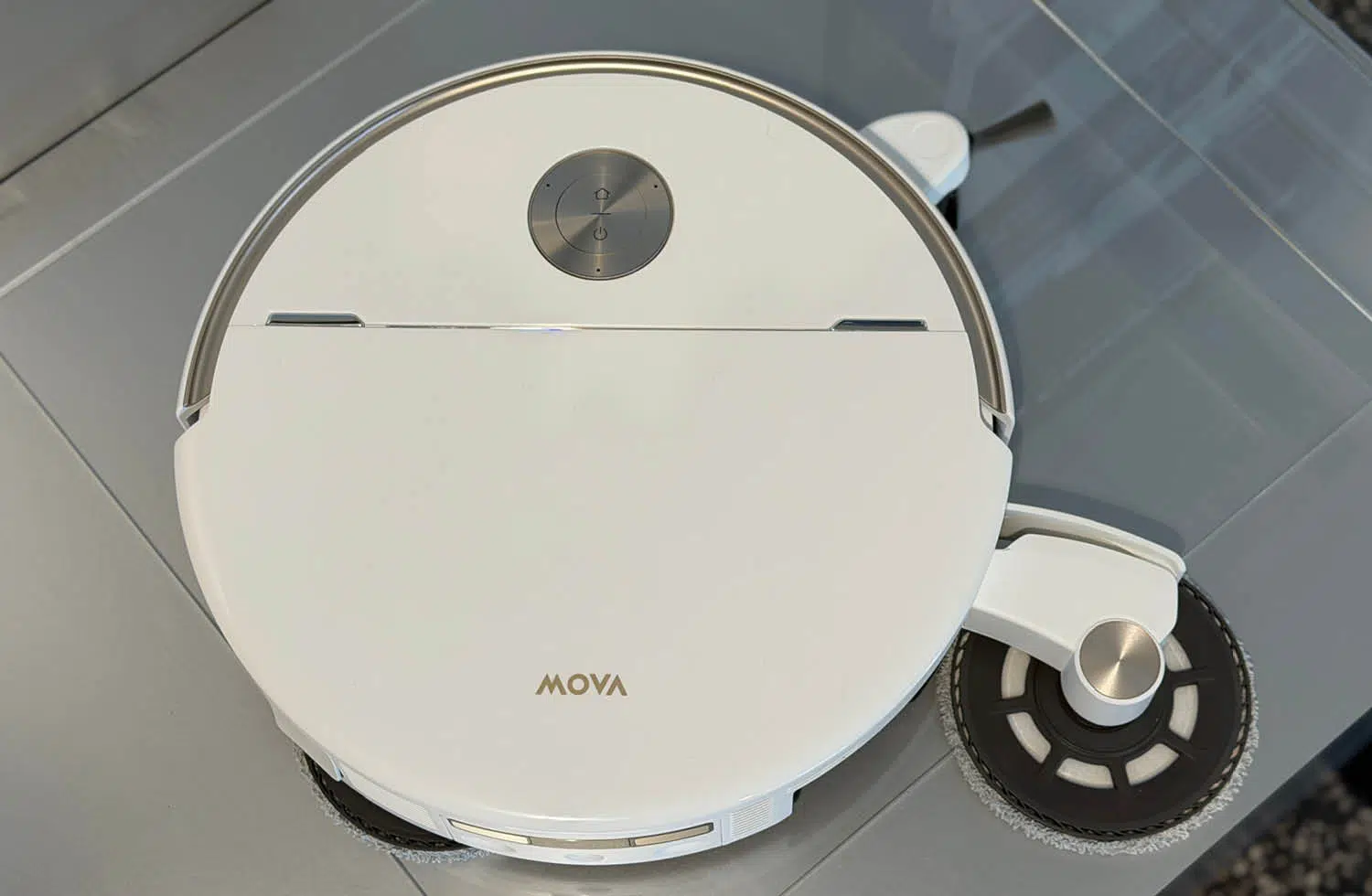

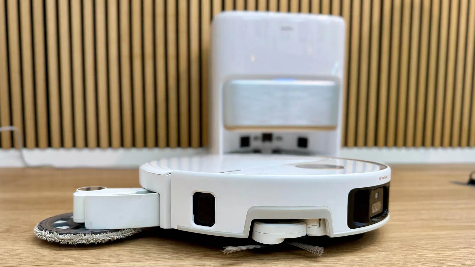

WISCHMOPPS | MaxiReachX Teil 1
Mit seinem rechten Mopp kommt der MOVA V70 Ultra Complete laut Hersteller an bis zu 16 cm entfernte Stellen. Das ist eine Ansage für verwinkelte Bereiche. Dabei soll der Saugroboter die Wischpads mit 300 U/min und einem Druck von 15 N über den Boden schrubben, um auch hartnäckige Verschmutzungen zu lösen. Das testen wir natürlich ausgiebig, dazu später mehr.
MOVA V70 Ultra Complete Design Maxireachx wischmopp

HAUPTBÜRSTE | Bewährt ist gut
In der Saugeinheit kommt die bekannte Doppelbürste zum Einsatz: Zwei spiralförmige, einseitig aufgehängte Gummi-Borsten-Walzen arbeiten gegenläufig, um Haarverhedderungen zu minimieren. Wie gut das funktioniert, schauen wir uns im speziellen Haartest an. Sollten sich doch mal Haare verwickeln, lässt sich die Bürste mit wenigen Handgriffen ausbauen oder mit dem beiliegenden Ersatz tauschen.

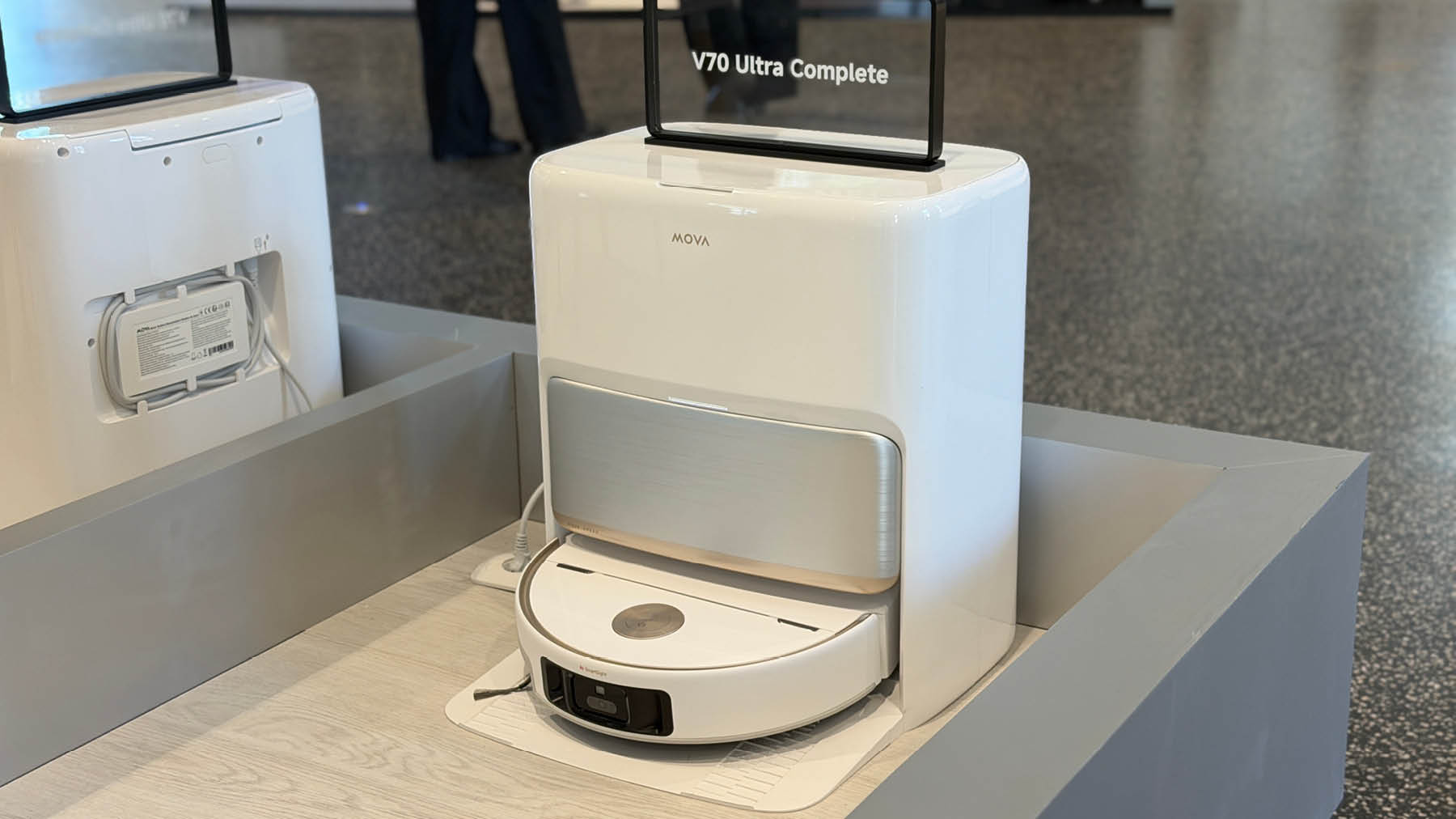

REINIGUNGSSTATION | Überraschung im Inneren
Die Basisstation dient dem Roboter als Fixpunkt im Haushalt. Hier kann der MOVA V70 Ultra Complete nicht nur den aufgesaugten Staub loswerden, sondern auch seine Mopps waschen und mit einer Schnellladefunktion in wenigen Minuten wieder einige Prozente nachladen.
MOVA V70 Ultra Complete Reinigungsstation

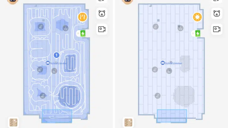

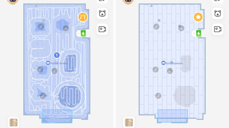

Wie gut das funktioniert, schauen wir in unserem 25 m² großen Testraum, den wir virtuell in vier Zimmer unterteilt haben. Der Roboter soll Engstellen durchqueren, Rohre überwinden, unter einem niedrigen Couchtisch hindurchfahren und Teppiche unterschiedlicher Höhe erkennen und saugen.
MOVA V70 Ultra Complete Navigation topdown
Praxis | So gut navigiert der MOVA V70 Ultra Complete
Die Navigation ist insgesamt gut und logisch nachvollziehbar. Der MOVA reinigt die Zimmer nacheinander und fährt dabei gerade Bahnen und nah an den Wänden entlang. Einen Vorbehalt gibt es: Die Engstelle in unserem Testareal hat er nicht durchquert. Er hat die Passage als zu eng eingestuft und ist stattdessen über die im Raum aufgelegten Rohre geklettert, um von der anderen Seite an den Bereich zu gelangen. Das funktioniert, erfordert aber manchmal etwas mehr Zeit.
MOVA V70 Ultra Complete Navigation Praxis

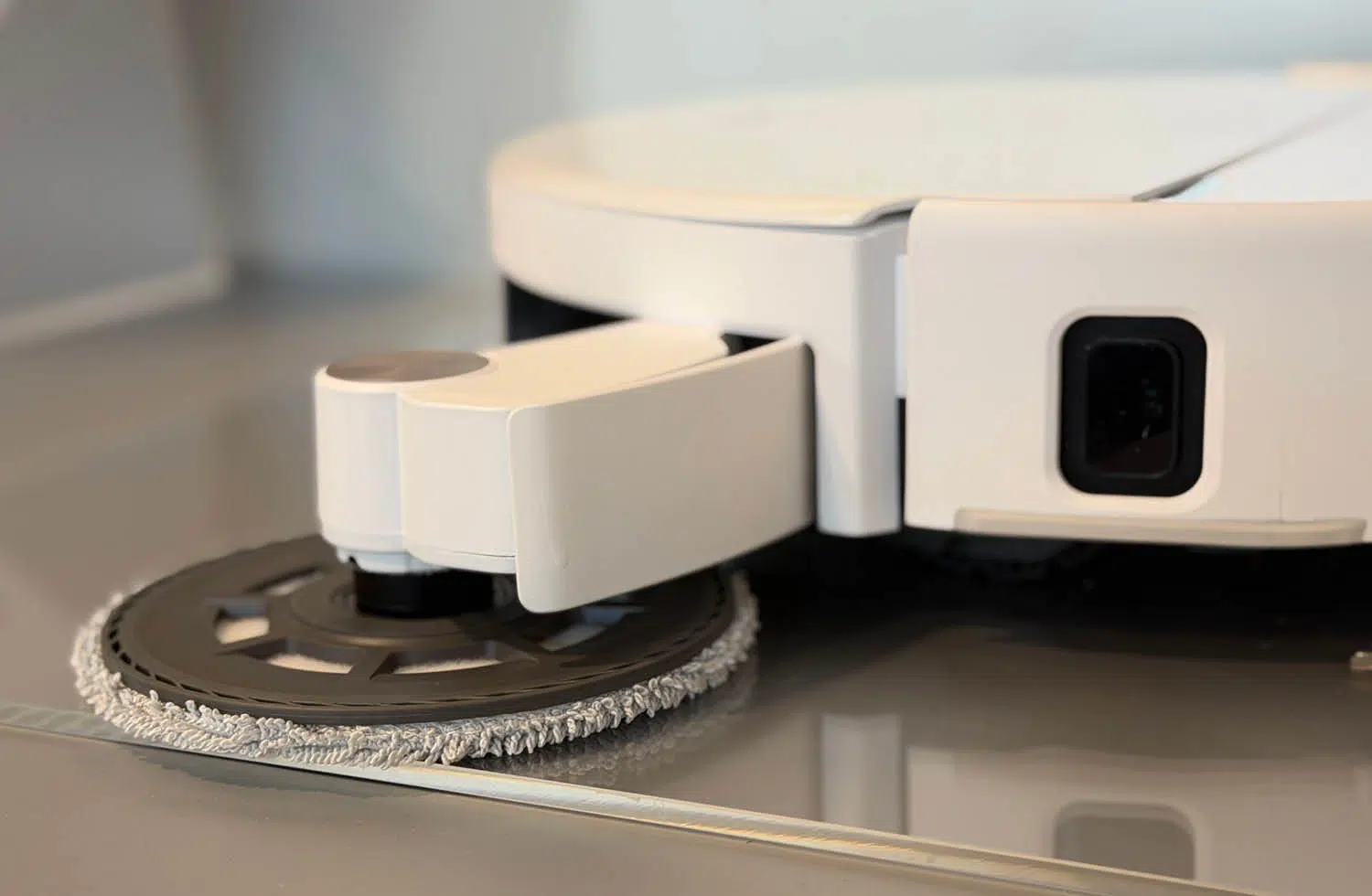

MaxiReachX-System | Die Stärke in verwinkelten Bereichen
Das größte Kaufargument ist das neue MaxiReachX-System, das auch in kleinere Lücken vordringen soll, wo andere Saugroboter scheitern. Tatsächlich zeigt der MOVA V70 in unserem Testraum sein Können und kommt mit seinem Wischmopp noch etwas weiter unter den Schreibtischstuhl als es andere Geräte können. Auch bei der Reinigung an Wänden oder um Tisch- und Stuhlbeine sieht die Technik vielversprechend aus.

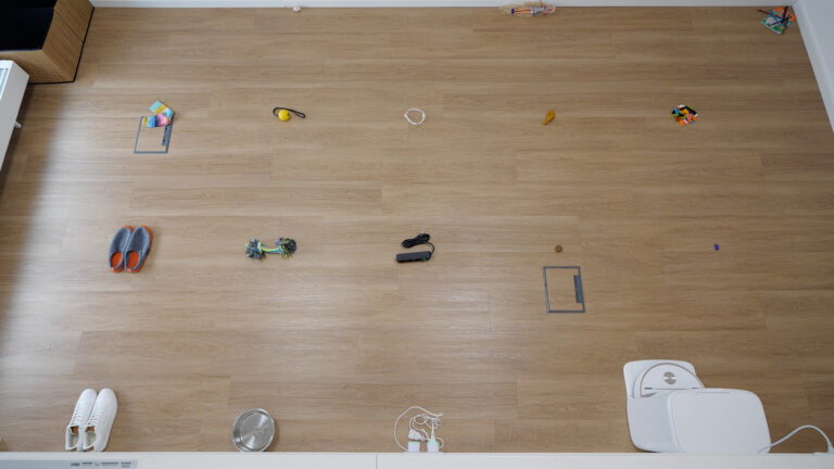

HINDERNISERKENNUNG | KI mit breitem Erkennungsspektrum
Der MOVA V70 Ultra Complete hat eine Frontkamera mit Kreuzlaser und KI-Unterstützung an Bord, die mehr als 300 verschiedene Hindernisse erkennen können soll. Das testen wir wie gewohnt in unserem Testraum mit verschiedenen Alltagsgegenständen.
MOVA V70 Ultra Complete Hinderniserkennung Technik

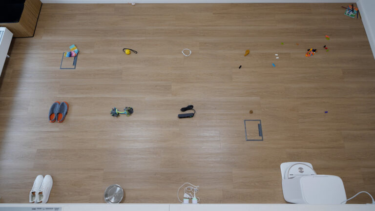

Praxis | So gut umfährt der MOVA V70 Hindernisse
In unserem Hindernisparcours mit 16 verschiedenen Objekten hat er die große Mehrheit zuverlässig erkannt und umfahren. Kothaufen-Attrappen hat er konsequent gemieden, was für Haustierbesitzer besonders wichtig ist. Lediglich beim Legohaufen und der Puppe kam es zu Berührungen. Aber selbst den einzelnen Legostein hat er gut erkannt und nur leicht verschoben. Die Hinderniserkennung des MOVA V70 Ultra Complete ist wirklich zuverlässig.

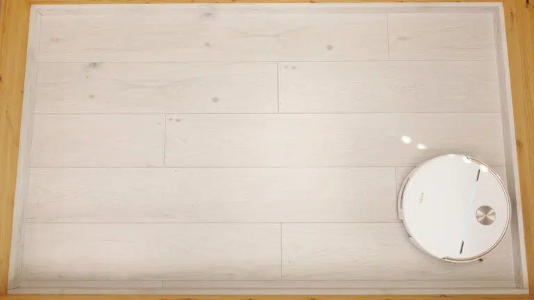

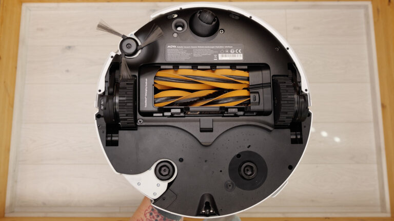

SAUGLEISTUNG | So gut saugt der MOVA V70 Ultra Complete
Im Haushalt findet sich der MOVA V70, wie man es für ein Modell dieser Preisklasse erwarten kann, mit wenigen Ausnahmen gut zurecht. Entscheidend für die Alltagstauglichkeit sind aber die Reinigungsleistungen. Für das Saugen stattet der Hersteller sein Flaggschiff mit stolzen 40.000 Pa Saugkraft aus.
Doch die Zahlen auf dem Datenblatt müssen auch im Alltag wirklich einen Unterschied machen. Das testen wir in verschiedenen Kategorien und verteilen jeweils 100 g Schmutz, bestehend aus Vogelsand, Katzenstreu und Holzspänen, im Testareal. Der MOVA V70 Ultra Complete hatte dabei die höchste Saugstufe und gleichzeitig seine KI-Grobgut-Erkennung aktiviert, die in den Tests jeweils zuverlässig funktionierte.

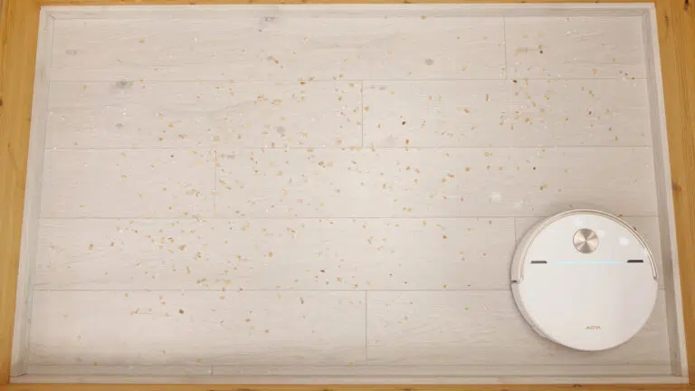

Hartboden | Die Ergebnisse auf Laminat
Auf Laminat saugt der MOVA V70 Ultra Complete 99,61 g von 100 g auf. Das ist ein hervorragendes Ergebnis und zeigt, wie effektiv die KI-Erkennung zusammen mit der Saugkraft von 40.000 Pa auf Hartboden arbeitet.

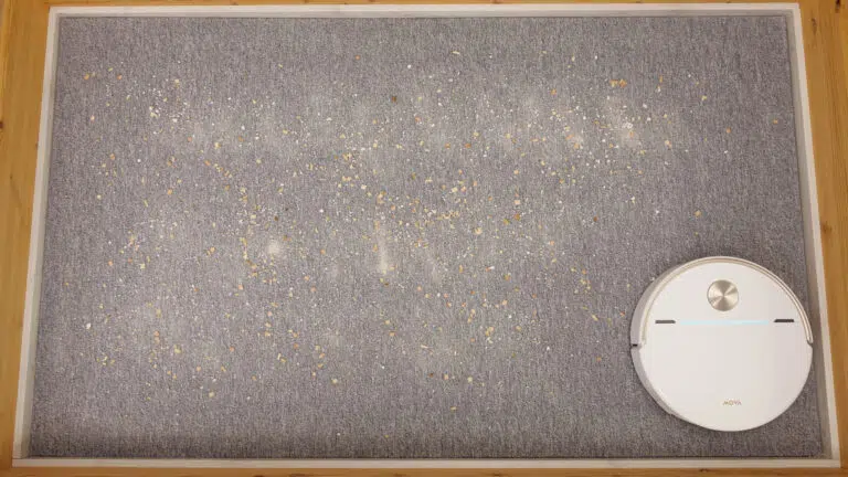

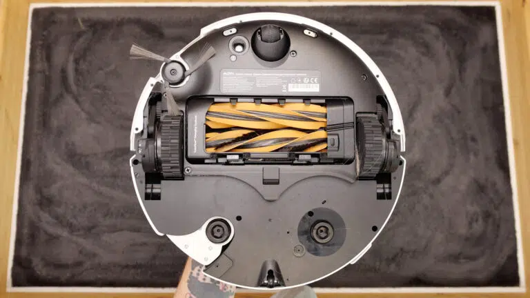

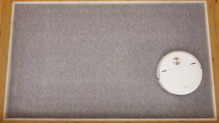

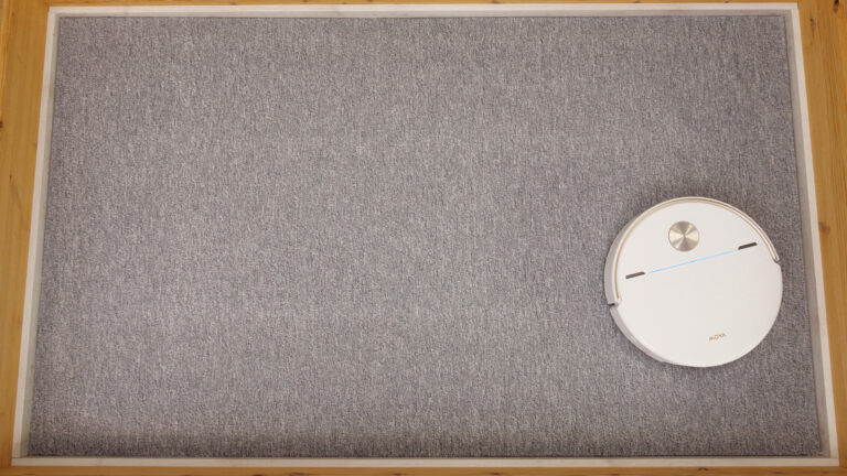

Teppich | Die Ergebnisse auf Kurzflor
Auch auf dem normalen Teppich schlägt die KI-Erkennung an und löst eine gründliche Reinigung aus. Das Ergebnis: 93,34 g von 100 g. Ein sehr starker Wert.

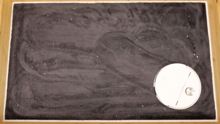

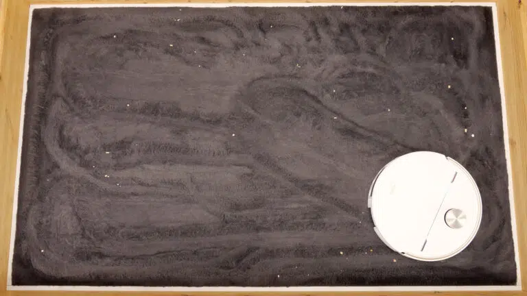

Hochflorteppich | Die Ergebnisse auf hohem Teppich
Beim Hochflorteppich saugt der MOVA V70 Ultra Complete sogar 93,40 g auf. Das ist geringfügig mehr als auf dem normalen Teppich, was zeigt, dass die KI-Erkennung und die hohe Saugleistung auch bei diesem anspruchsvollen Untergrund sehr gut funktionieren. Einige Holzspäne bleiben zwar in den tiefen Fasern stecken, aber der Roboter kann überraschend viel aus dem dichten Flor herausholen.

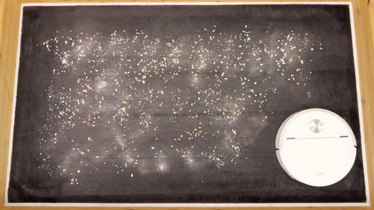

Haare | Die Doppelwalze macht’s
Mit Haaren kommt der MOVA V70 Ultra Complete gut zurecht. Das zeigt sich in unserem Test mit 1 g Echthaar unterschiedlicher Länge, das wir auf den drei Untergründen verteilen. Auf Laminat saugt er alles auf, ohne dass sich Haare in der Hauptbürste verheddern.
MOVA V70 Ultra Complete - Haare Laminat
Auf dem Teppich bleiben allerdings einzelne Haarbüschel zurück, die er beim Überfahren nicht erfassen konnte. In den Bürsten hat sich dennoch nichts verfangen. Nur auf dem Hochflorteppich waren im Anschluss vereinzelt Haare an der Seitenbürste, den Rädern und auch noch im Testareal zu finden. Das ist angesichts des dichten Flors aber keine Seltenheit im Vergleich mit anderen Geräten. Insgesamt ein wirklich guter Umgang mit Haaren.

Auch die Eckenreinigung ist sehr gut, jedoch nicht so überzeugend, wie wir es von dem neuen MaxiReachX-System erwartet hätten. Die Seitenbürste holt locker alle fünf diagonal in der Ecke ausgelegten Maiskörner heraus. Vom verstreuten Kaffeepulver bleibt aber noch einiges zurück.
MOVA V70 Ultra Complete Saugen Ecke
In normalen Ecken hat das besondere Ausfahrsystem also keine großen Vorteile gegenüber Konkurrenzmodellen, die ihre Seitenbürste ebenfalls, aber eben nicht so weit, ausfahren können.
Fugen | Altbau geeignet?
Man könnte meinen, die extrem hohe Saugkraft müsste sich auch in Fugen, etwa im Dielenboden einer Altbauwohnung, bemerkbar machen. Das testen wir mit verschieden geformten Ritzen in einem Holzbrett. Im Test zeigte sich allerdings, dass der MOVA V70 Ultra Complete zwar die 4 mm tiefe und 17 mm breite Fuge fast gänzlich vom Kaffeepulver befreien kann, die anderen Fugen aber beinahe unberührt bleiben. Hier hebt sich das Flaggschiff also nicht unbedingt hervor.
Allgemein zeigt sich, dass diese Gerätetypen tiefen Fugen meist nicht gewachsen sind, da bisher alle von uns getesteten Saugroboter noch deutlich Luft nach oben haben.

Flecken entfernen | KI-abhängig
Die Schuhabdrücke hat er gut erkannt, mehrfach überfahren und den Bereich danach sauber hinterlassen. Die Ketchupflecken und Kreidestriche auf strukturiertem Boden hat er jedoch nur einmal überfahren, was sichtbare Rückstände hinterlassen hat.

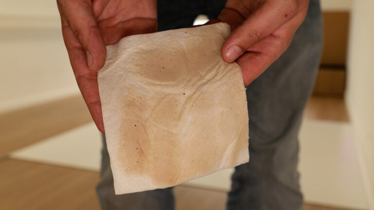

Schmutzaufnahme | Entfernt oder verschmiert?
Beim Nachwischen mit einem weißen Tuch zeigten sich dann ein paar Schmutzrückstände. Das liegt daran, dass rotierende Wischpads Schmutz bei einmaligem Kontakt auf der Fläche mehr verteilen als aufnehmen. Saugroboter mit Wischwalzen erzielen in manchen Situationen bessere Ergebnisse.
MOVA V70 Ultra Complete - Tuch
Randreinigung | Fast perfekt
Bei der Reinigung in Kantennähe können die Wischpads ihre Stärken ausspielen. Dank der Ausfahrfunktion erreicht der MOVA V70 alle vier Striche und entfernt sie größtenteils, wenn auch nicht gänzlich perfekt.

Boden mit Struktur | Solide Arbeit
Auf dem strukturierten Boden konnte der MOVA V70 die aufgemalte Schrift nicht komplett entfernen. Da er hier aber nur einmal drübergefahren ist, ist das insgesamt ein ordentliches Ergebnis.
MOVA V70 Ultra Complete - Struktur
Flüssigkeiten | Verschütteter Kaffee wird erkannt
Positiv hat uns die Flüssigkeitserkennung überzeugt: Einen ausgeschütteten Kaffee hat der Roboter einwandfrei erkannt, die Saugeinheit gestoppt, den Fleck aufgewischt und danach nochmals nachgereinigt.
MOVA V70 Ultra Complete - Kaffeefleck

Karte
Kartenerstellung Durch ein kurzes Umschauen oder durch seine erste Reinigungsfahrt fertigt der Saugroboter eine detaillierte Raumkarte an und bietet dementsprechende Hilfestellung bei Hindernissen.
Kartenbearbeitung Die Karte lässt sich in Räume einteilen, die einzeln benannt werden können. Ebenfalls lassen sich Bodenbeläge, Möbel, Richtungen, Sperrzonen und vieles mehr einsetzen.
Karten-Backup Die erstellte Karte kann gespeichert werden, um sie bei Verlust neu zu laden.
Mehrere Karten Der Roboter kann mehrere Karten speichern und auf anderen Etagen eingesetzt werden. Die Umschaltung erfolgt manuell oder automatisch nach Erkennung der Umgebung.
Kartenansicht Man kann auswählen, welche Anzeigen auf der Karte erscheinen sollen.
Rotieren Man kann die Karte jeweils um 90° drehen.
3D-Karte Die Karte kann in 2D oder 3D angezeigt werden.
MOVA V70 Ultra Complete App Karte

MaxiReachX-System
Intelligente Eckenreinigung Die Ausfahrfunktion der Seitenbürste kann aktiviert werden.
Smart MopExtend Der rechte Mopp fährt automatisch zur Seite aus.
Gründliche Reinigung In schwer zugänglichen Bereichen kann der rechte Mopp noch weiter zur Seite ausfahren.
Edge Boost Um Tisch- und Stuhlbeine herum nimmt der Roboter einen strategischen Weg, um die Reinigungsleistung zu erhöhen.
MOVA V70 Ultra Complete App Kantensystem
