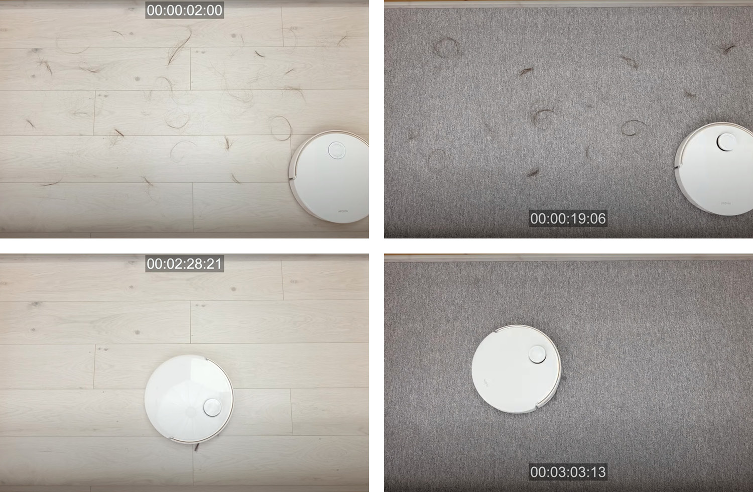

Note Saugen: 1,8 (Gut)
Saugleistung Laminat 98,25 von 100
Saugleistung Teppich 83,44 von 100
Saugleistung Teppich hoch 57,23 von 100
Saugleistung Haare Laminat 10 von 10
Saugleistung Haare Teppich 10 von 10
Saugleistung Haare Teppich hoch 6,6 von 10

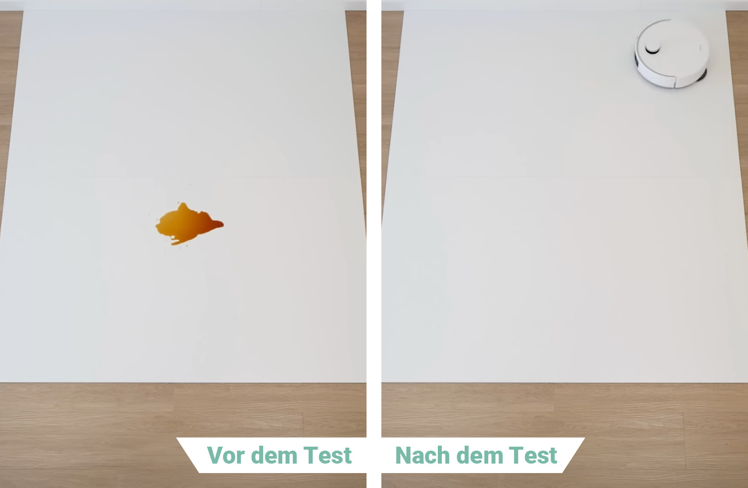

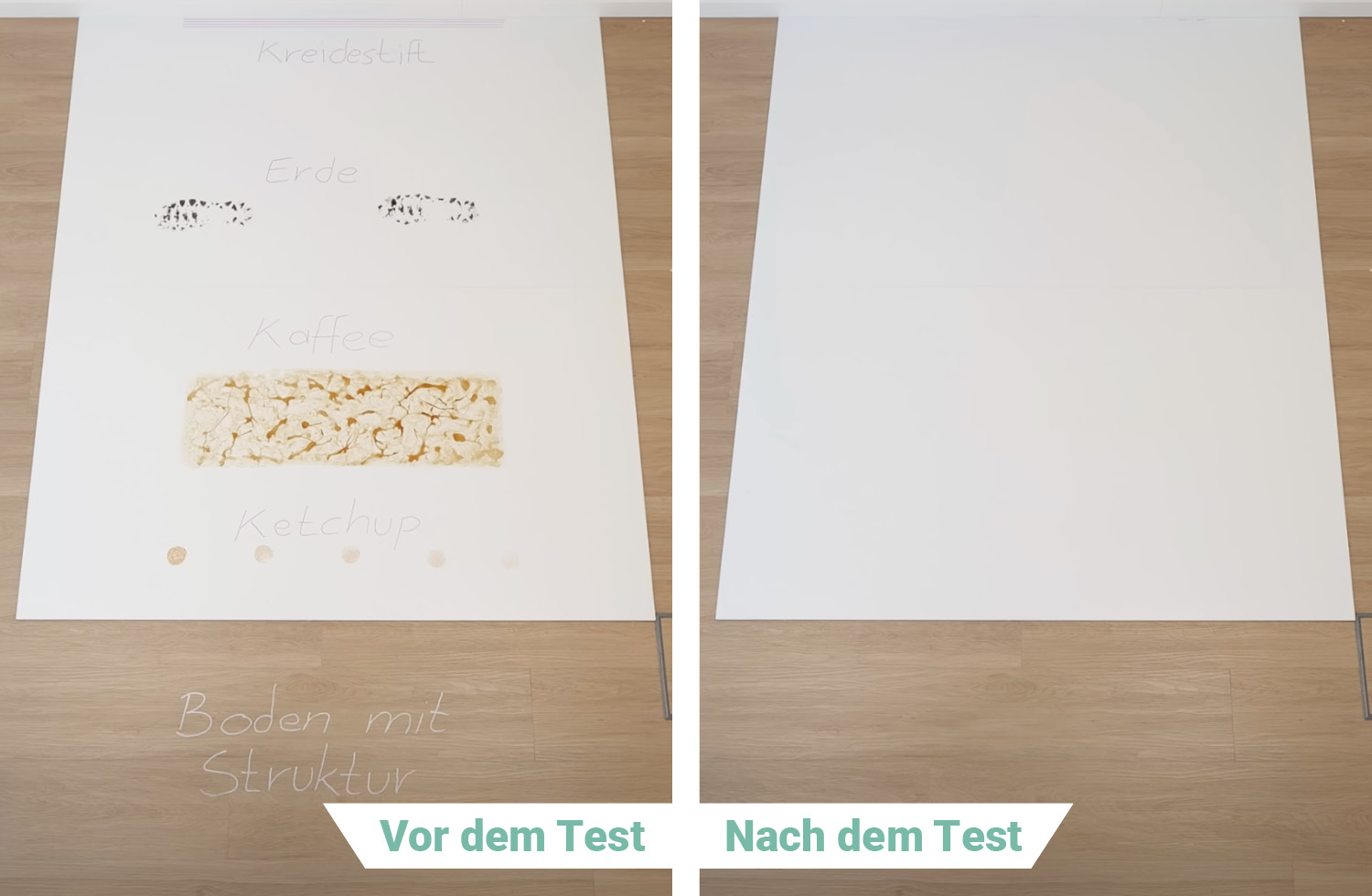

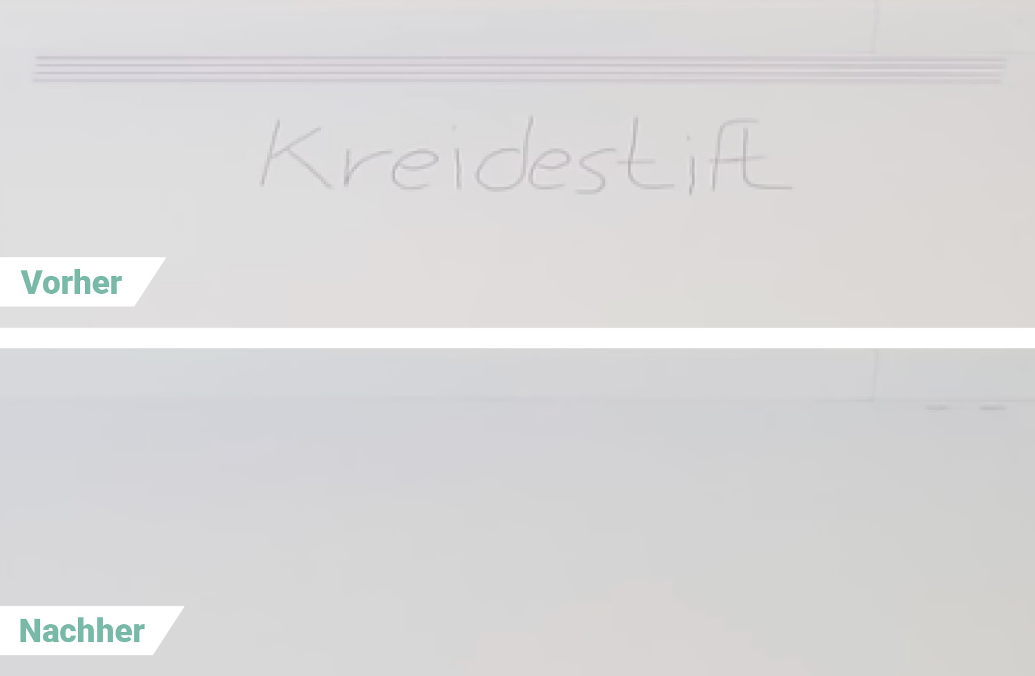

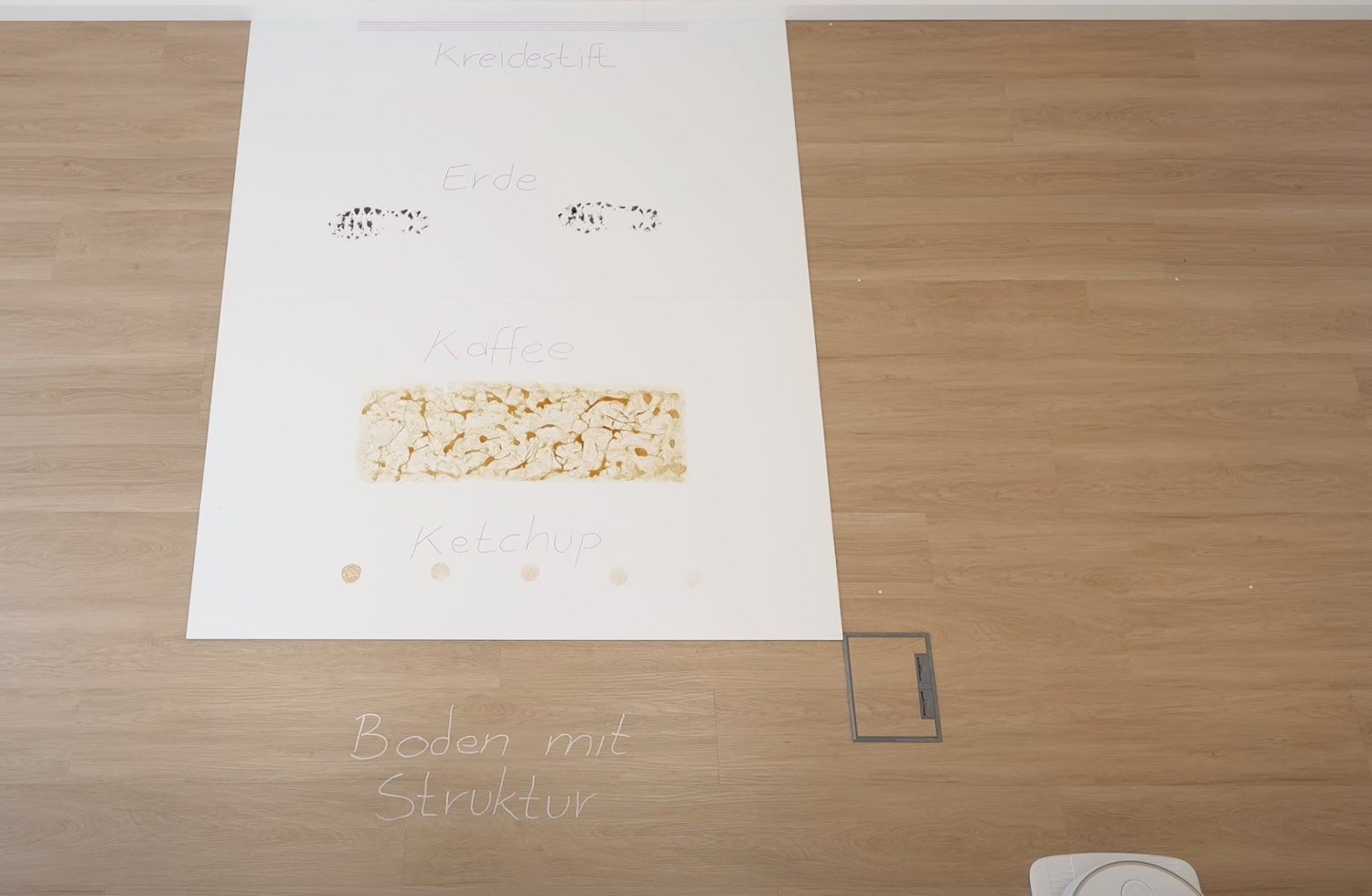

Note Wischen: 1,0 (Sehr Gut)
Wischleistung Fläche Schmutz entfernen 4 von 4
Wischleistung Fläche Schmutz aufnehmen 3 von 4
Wischleistung Rand 3,5 von 4
Wischleistung Struktur aufnehmen 4 von 4
Wischleistung Kaffee 4 von 4

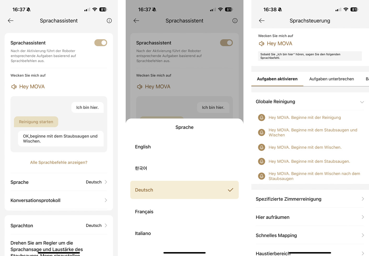

  • Besonderheiten: 1 Bonuspunkt für integrierten Sprachassistenten (MOVA)

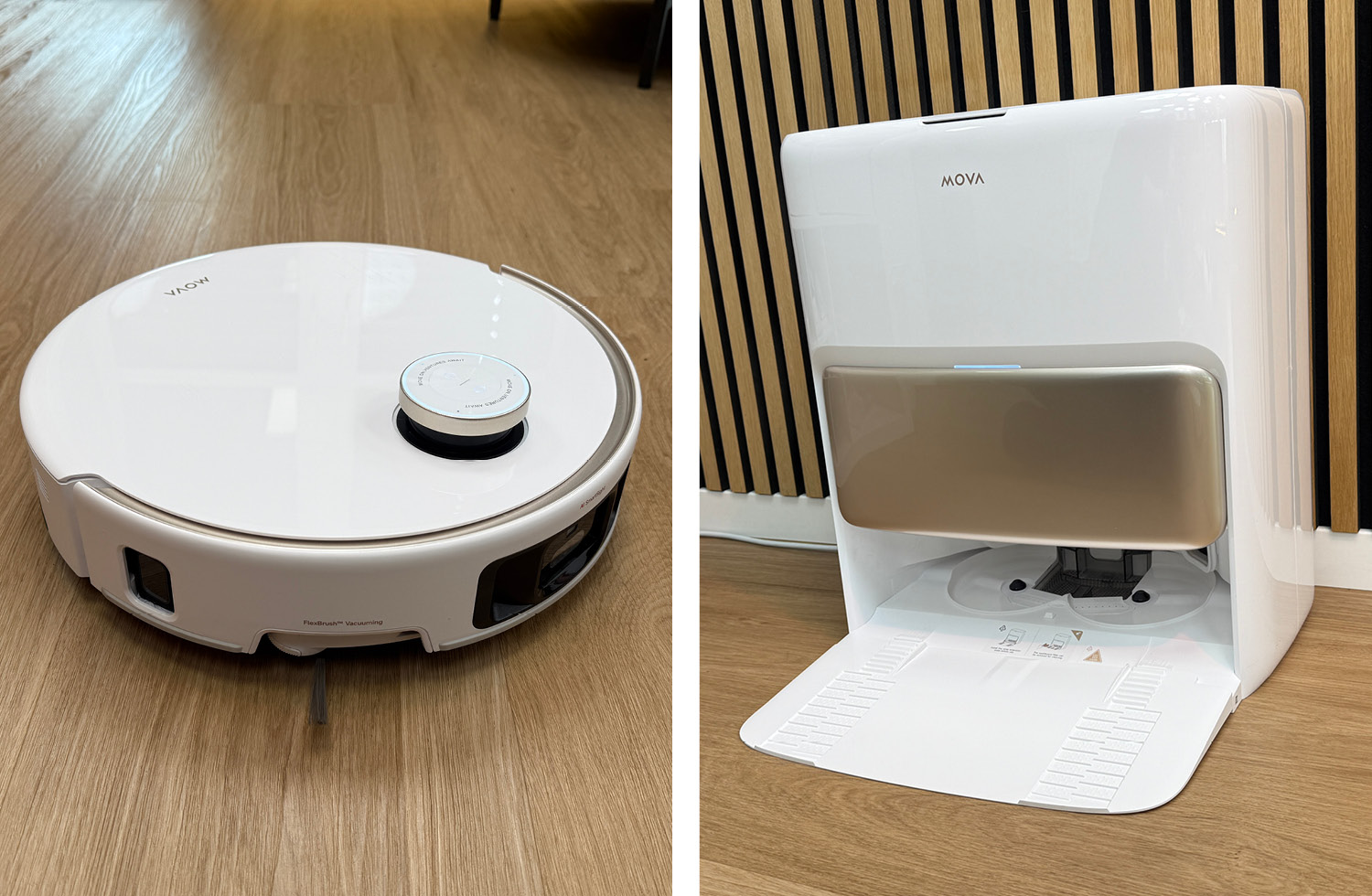

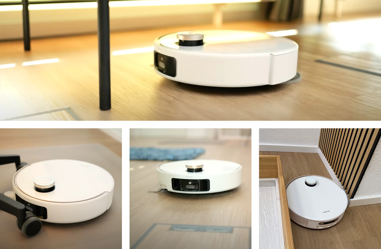

DESIGN & QUALITÄT | So sieht der MOVA V50 Ultra Complete aus
Der MOVA V50 Ultra Complete ähnelt optisch stark dem Dreame X50 Ultra Complete. Dennoch gibt es ein paar Unterschiede, die sich vor allem in den Abrundungen rund um den Saugroboter zeigen. Die Verarbeitungsqualität ist hervorragend – sowohl der Saugroboter als auch die Station sind mit goldenen Elementen verziert. Nichts klappert oder wackelt, alles sitzt fest an seinem Platz.
Der Mova V50 Ultra Complete ist hervorragend verarbeitet worden

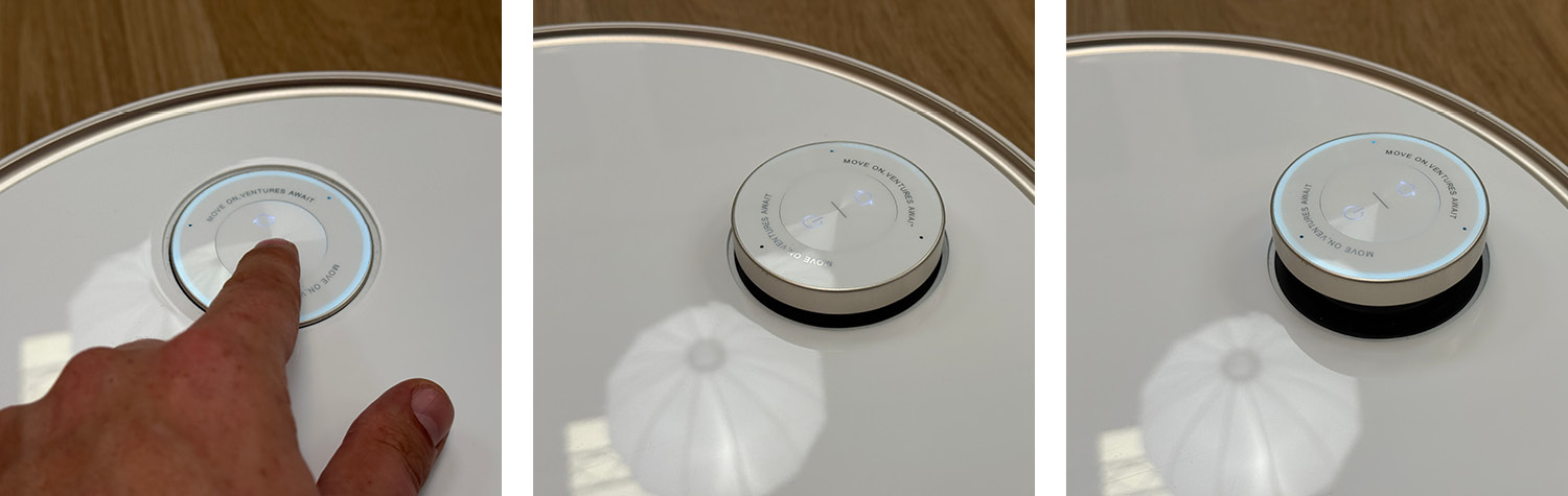

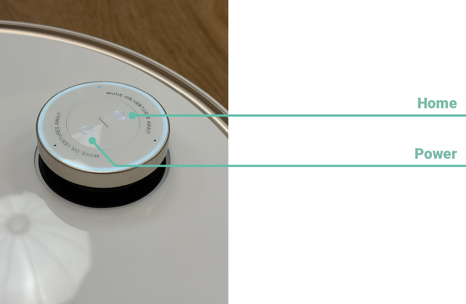

Oberseite | Steuerung und Laserturm
Die Oberseite besteht aus einer glänzenden Haube und einem abgesenkten Laserturm, auf dem sich die Tasten für die manuelle Steuerung befinden. Der Laserturm fährt bei Arbeitsbeginn automatisch hoch und unter tiefen Möbeln automatisch wieder herunter, damit das Gehäuse flacher wird. Wenn dich das Thema flache Reinigung unter Möbeln besonders interessiert, spring direkt zum Abschnitt Navigation.
Der Mova V50 Ultra Complete verfügt über einen ausfahrbaren Laserturm
Auf dem Laserturm befinden sich zwei Tasten, über die du den MOVA V50 Ultra Complete bedienen kannst. Diese bieten folgende Funktionen:
  • Power: Den Roboter ein- und ausschalten sowie eine Reinigung starten oder pausieren.
  • Home: Den Roboter zur Reinigungsstation zurückschicken.
Über die Tasten auf dem Laserturm des Mova V50 Ultra Complete kann man ihn manuell steuern

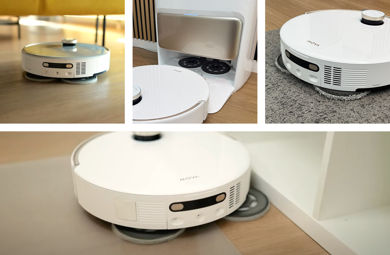

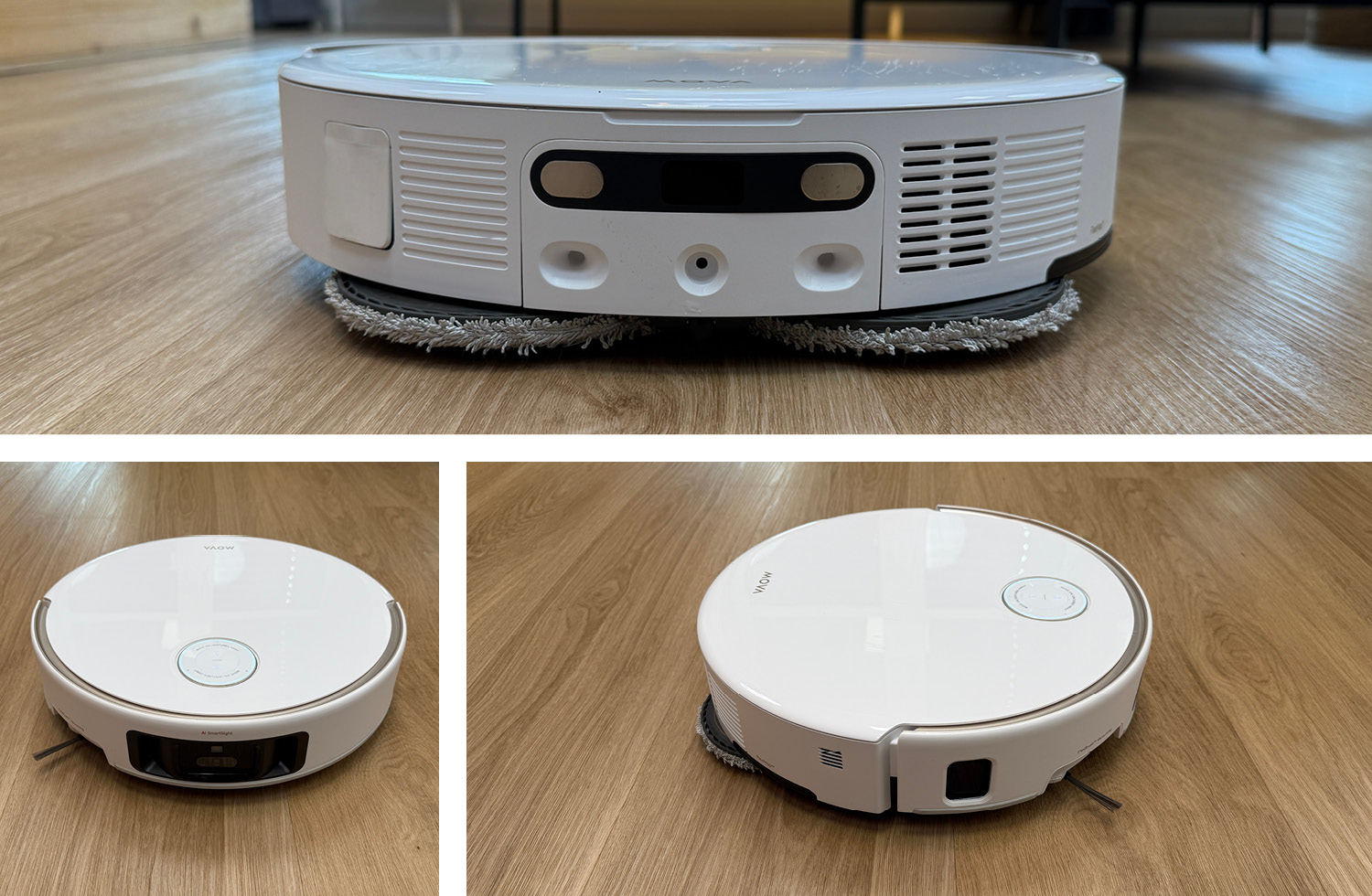

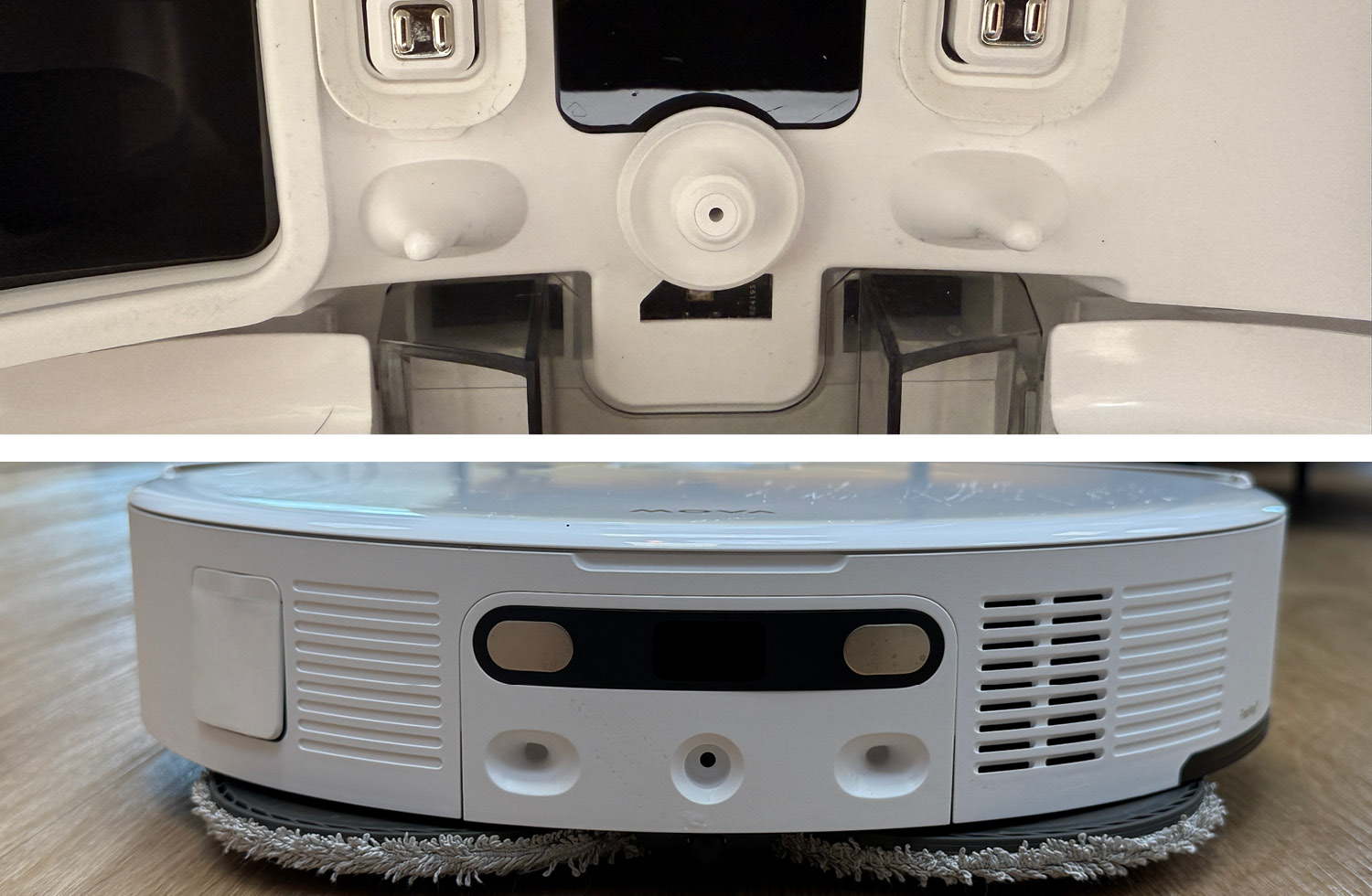

Front, Seite, Heck | Das gibt es ringsum zu finden
Auf der Front des MOVA V50 Ultra Complete befindet sich die Hinderniserkennung, die Objekte erkennen soll. Daneben ist die angehobene Seitenbürste zu sehen, die auch ausgefahren werden kann. Seitlich gibt es einen Wandabstandssensor, am Heck befinden sich der Auffüllstutzen, die Ladekontakte, ein Infrarotsensor und ein Absaugschacht. Wie sich das in der Praxis schlägt, liest du weiter unten im Abschnitt Hindernisse.
Das gibt es ringsum den Mova V50 Ultra Complete zu entdecken

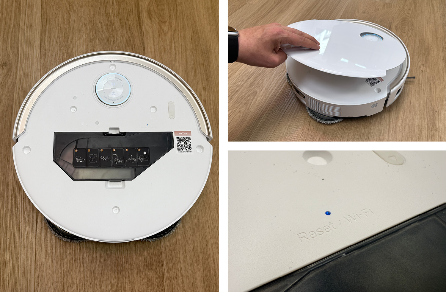

Unter der Haube | Das befindet sich darunter
Hebt man die magnetisch haftende Haube an, offenbart sich darunter der Staubbehälter, der im Vergleich zur Konkurrenz eine ordentliche Größe aufweist. Daneben gibt es einen Aufkleber, der mittels QR-Code zur App führt, sowie einen Reset- und WLAN-Knopf.
Das gibt es unter der Haube des Mova V50 Ultra Complete zu sehen

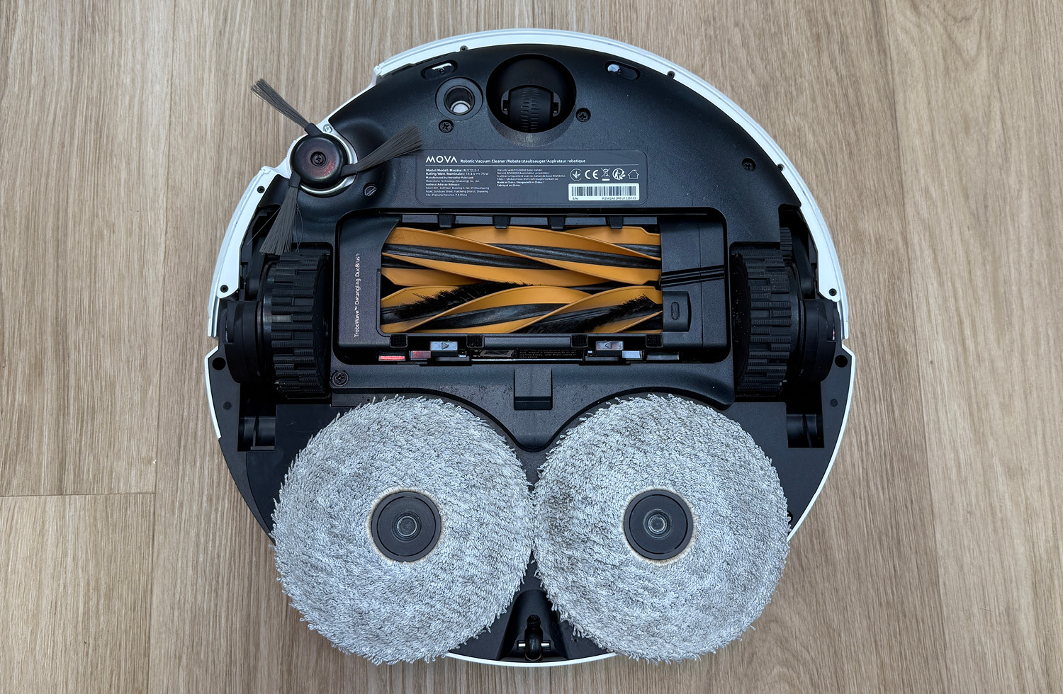

Unterseite | Sieht aus wie beim Dreame X50 Ultra Complete
Auf der Unterseite des MOVA V50 Ultra Complete zeigt sich ein vertrautes Bild: Von unten erinnert er stark an den Dreame X50 Ultra Complete. Gut erkennbar sind das große Doppelwalzensystem und an der Front ein Ultraschallsensor für die Teppicherkennung. Weiter hinten befinden sich die großen Wischmopps. Wenn du direkt zur Praxis springen willst: Die Testkapitel Saugen und Wischen liefern die zentralen Ergebnisse.
Das ist die Unterseite des Mova V50 Ultra Complete

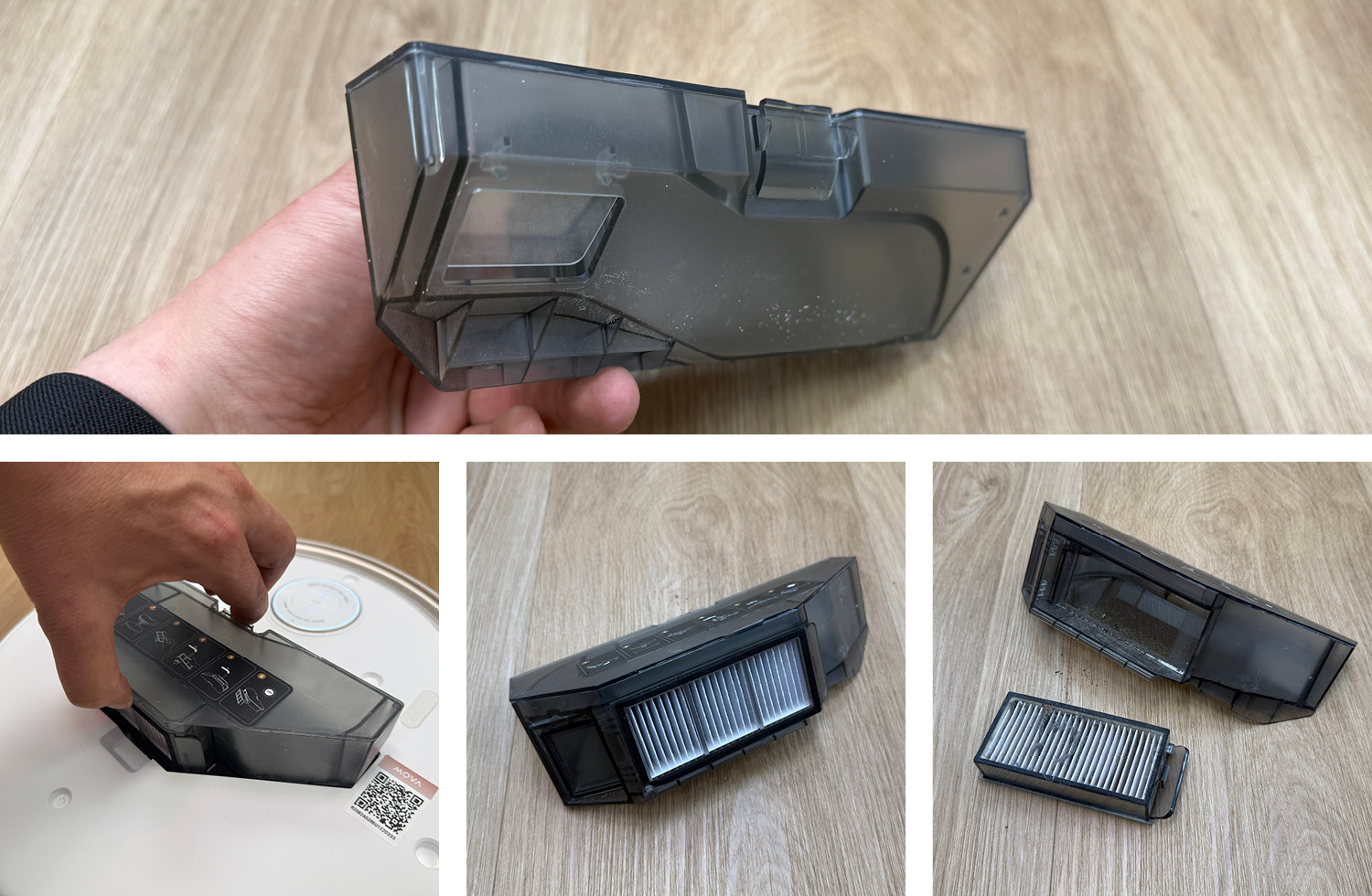

STAUBBEHÄLTER | Identisch mit anderen Modellen
Die Konstruktion des Staubbehälters im MOVA V50 Ultra Complete ist identisch mit der in mehreren Dreame-Saugrobotern. Ausgestattet ist der Behälter mit einer Rückschlagklappe, einem Feinstaubfilter und einem Absaugloch. Zusammen garantieren diese eine zuverlässige und effiziente Schmutzaufnahme sowie Entleerung. Dadurch, dass der Staubbehälter durch die Station automatisch entleert wird, muss man sich um die regelmäßige Leerung kaum kümmern.
Das ist der Staubbehälter des Mova V50 Ultra Complete

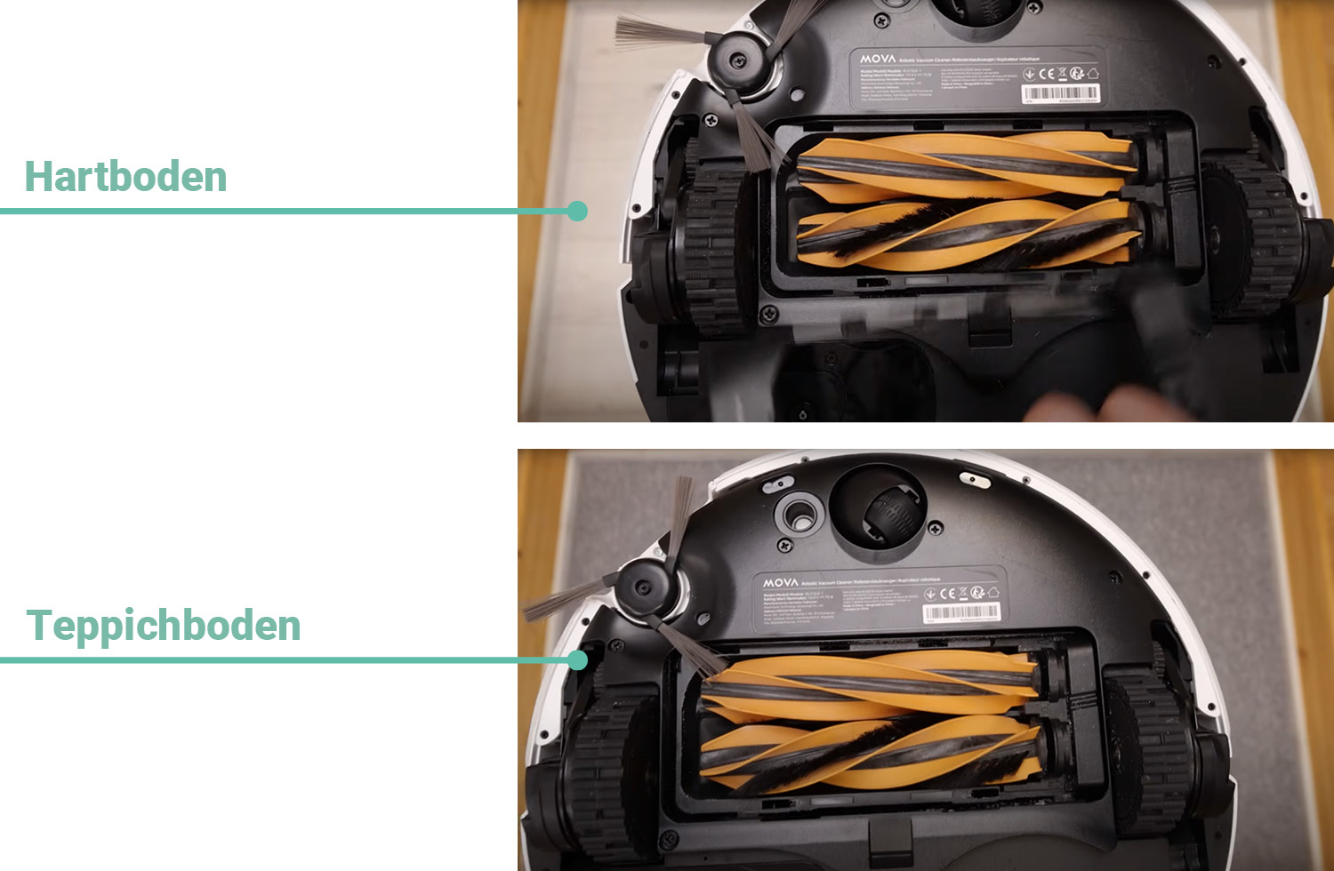

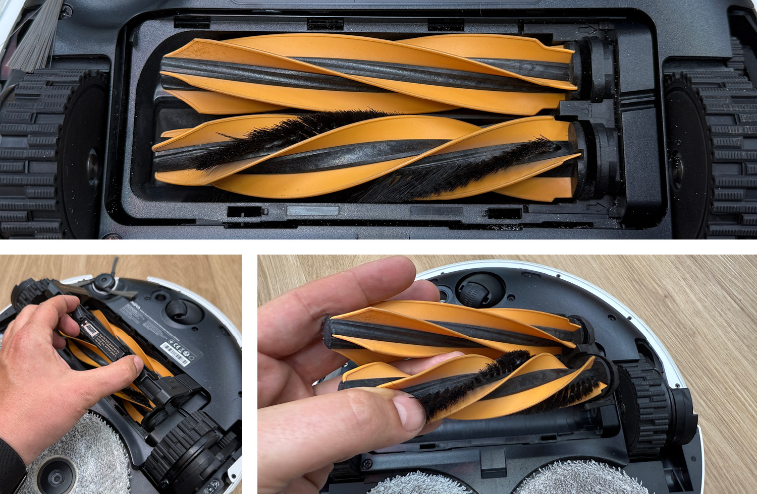

BÜRSTEN | Keine aufgewickelten Haare mehr
Das Doppelwalzensystem des MOVA V50 Ultra Complete ist auf den ersten Blick ziemlich groß. Es ist dafür konzipiert, die volle Saugleistung umzusetzen und dabei lange Haare zuverlässig in den Staubbehälter zu befördern. Das geschwungene Design sorgt für ein kontinuierliches Abwickeln aufgewickelter Haare und hält die Bürsten stets sauber. Diese lassen sich einfach aus dem Saugroboter entnehmen und genauso wieder einsetzen, falls eine manuelle Reinigung nötig ist. Das Einsetzen ist beim ersten Mal etwas fummelig, danach geht es aber gut von der Hand.
Der Saugschacht kann im reinen Wischmodus oder bei erkannter flüssiger Verschmutzung automatisch angehoben werden, damit die Bürsten keine Feuchtigkeit abbekommen. Das ist besonders dann praktisch, wenn der Roboter einen verschütteten Kaffeefleck entdeckt und gezielt darauf reagiert – ohne die Bürsten in Mitleidenschaft zu ziehen. Weitere Modelle mit ähnlich starkem Bürstensystem findest du in unserem Saugroboter Finder.
Das Doppelwalzensystem des Mova V50 Ultra Complete

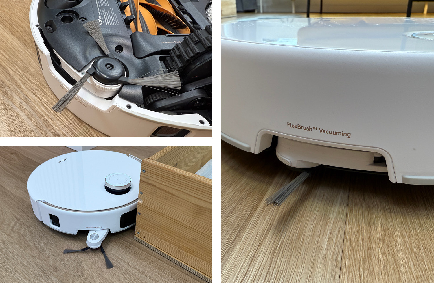

Seitenbürste | Kann fast alles, was die Bodenbürste kann
Die Seitenbürste des MOVA V50 Ultra Complete ist dieselbe wie die des Dreame X50 Ultra Complete. Dadurch kann sie nicht nur während der Reinigung Schmutz in Richtung der Hauptbürsten fegen, sondern in Ecken auch ausgefahren werden, um dort liegenden Schmutz zu erreichen. Zudem lässt sich die Seitenbürste ebenso wie die Bodenbürste anheben, falls über Teppichboden gesaugt wird oder flüssige Verschmutzung erkannt wurde. Das Anheben lässt sich in der App individuell einstellen.
Das ist die ausfahrbare und anhebbare Seitenbürste des Mova V50 Ultra Complete

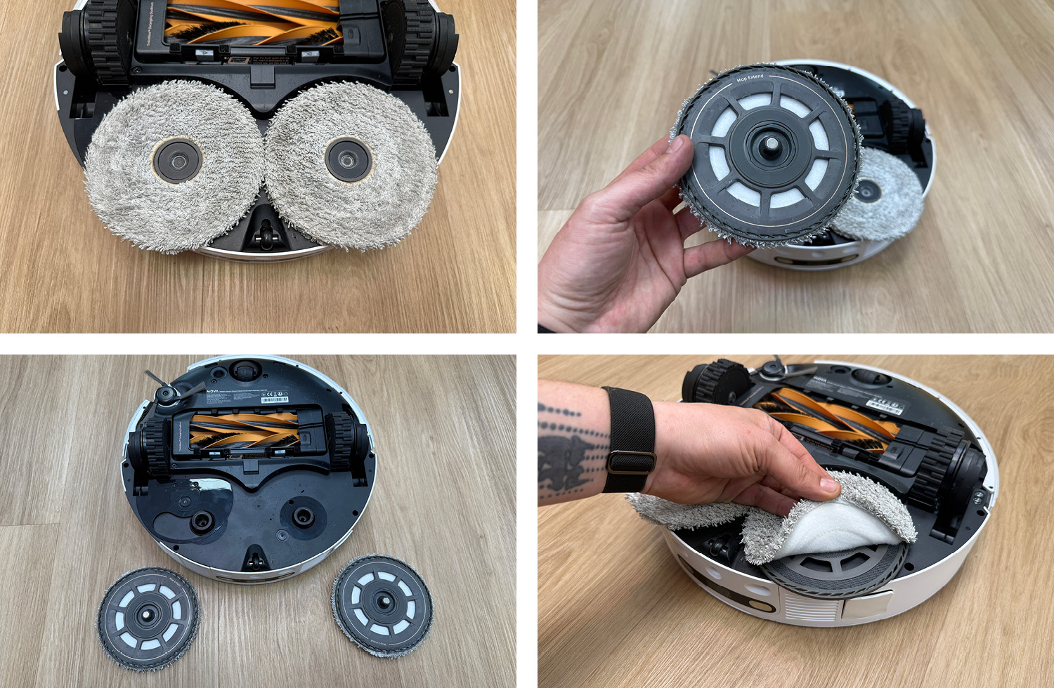

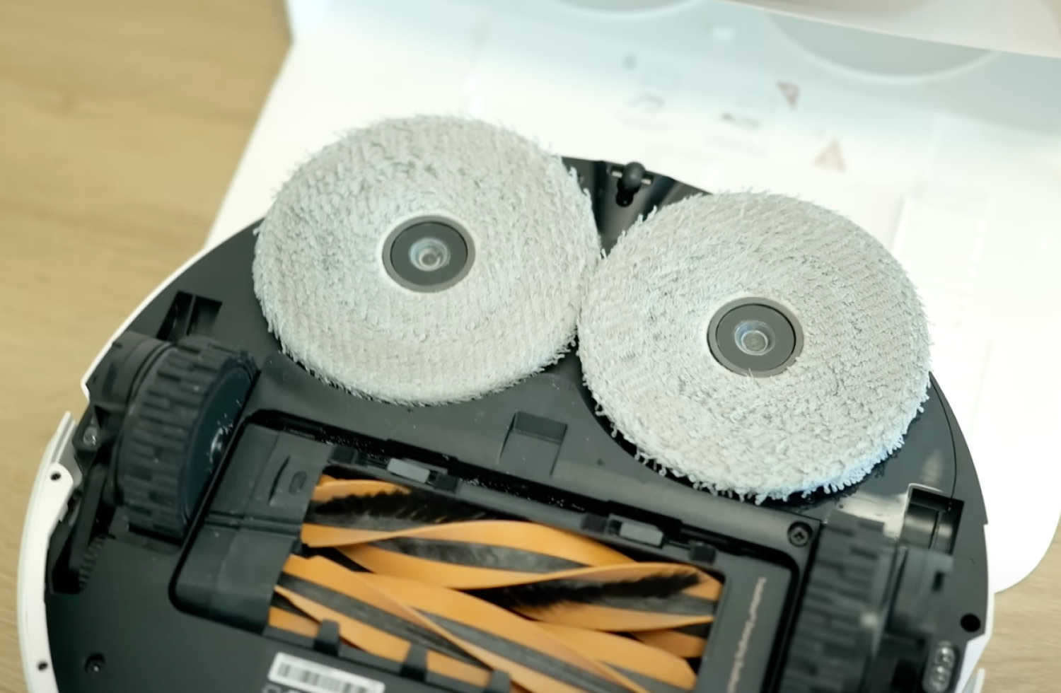

WISCHMOPPS | Rotierend, anhebbar, ablegbar und ausfahrbar
Zwei rotierende Wischmopps sind in der Welt der Saugroboter längst keine einfachen Tuchhalter mehr. Sie beherrschen inzwischen zahlreiche unterschiedliche Funktionen – so auch beim MOVA V50 Ultra Complete. Die Mopps können nicht nur über Teppichboden angehoben werden, sondern fahren bei der Reinigung entlang von Rändern so weit aus, dass auch dieser Bereich sauber gewischt wird. Im reinen Saugmodus können sie automatisch in der Station zurückgelassen werden, damit keine Feuchtigkeit mit dem Teppich in Berührung kommt. Nach vollendeter Arbeit nimmt der Saugroboter die Mopps automatisch wieder auf. Grundsätzliches zum Verhalten von Saugrobotern auf Teppichen findest du in unserem Ratgeber: Wischt ein Saugroboter auch über den Teppich?
Die Wischmopps des Mova V50 Ultra Complete rotieren nicht nur, sondern haben noch mehr Funktionen parat
Abnehmbar | Für die manuelle Reinigung
Die Wischmopp-Halter lassen sich einfach vom Roboter abnehmen, da sie mittels Magnet haften. Auch die Mopps selbst können abgezogen werden – sie halten ihre Position mittels Klettverschluss auf den Halterungen. Dadurch lassen sich die Wischmopps für die gelegentliche Maschinenwäsche problemlos abnehmen und wieder befestigen.
Die Wischmopps des Mova V50 Ultra Complete haften magnetisch und können vollständig abgenommen werden

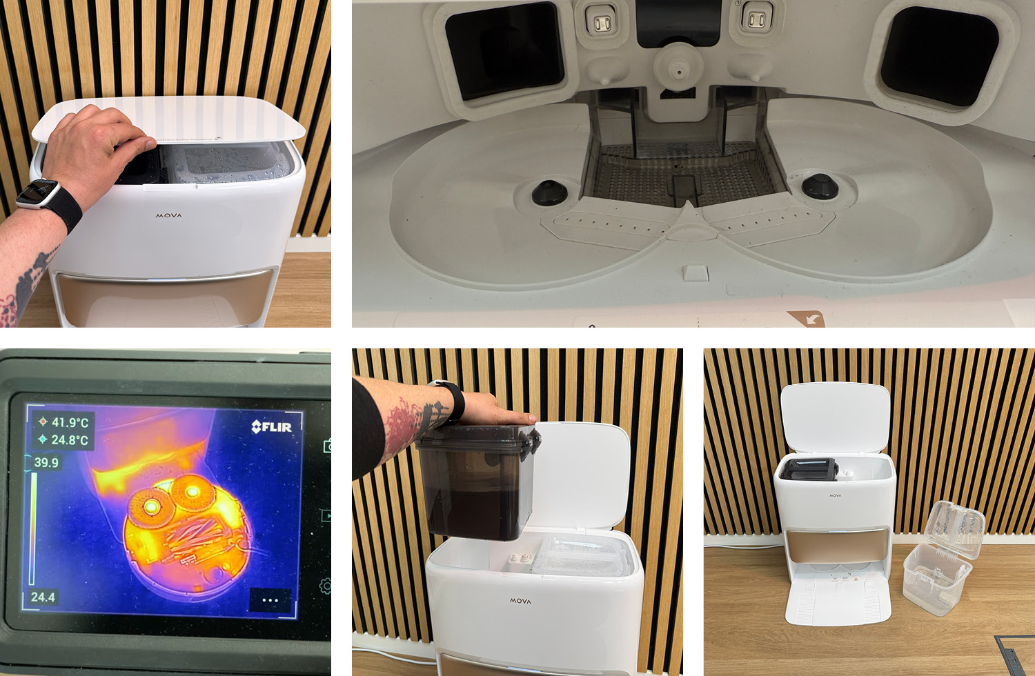

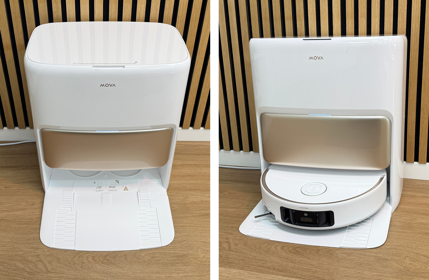

MULTIFUNKTIONSSTATION | Alles Wichtige in einer Station
Im Lieferumfang des MOVA V50 Ultra Complete ist eine vollumfängliche Multistation dabei, die keine Wünsche offenlässt. Sie reinigt die Wischmopps effizient mit heißem Wasser, saugt den Schmutz aus dem Staubbehälter des Roboters, füllt ihn mit Wasser auf und desinfiziert bei der Mopptrocknung per UV-Licht. Qualitativ bewegt sie sich auf demselben hohen Niveau wie der Roboter selbst.
Den MOVA V50 Ultra Complete jetzt günstig kaufen:
Preise aktualisiert 14.07.26
Das ist die ebenso gut verarbeitete Reinigungsstation des Mova V50 Ultra Complete
Moppwäsche | Es wird mit 80 °C Hitze gewaschen
Der MOVA V50 Ultra Complete setzt auf eine gründliche Moppreinigung. Vor, während und nach jeder Reinigungsaufgabe werden die Wischmopps mit 80 °C heißem Wasser aus dem Frischwassertank gereinigt. Das Schmutzwasser wird dabei in einen separaten Tank abgeleitet, um eine saubere Reinigung zu gewährleisten. Außerdem erkennt die Station stark verschmutzte Mopps und startet bei Bedarf eine zusätzliche Reinigung. Hinweis: Die mit einer Wärmebildkamera gemessene Temperatur kann von der tatsächlichen Mopptemperatur abweichen, da die Messung nicht unmittelbar nach der Reinigung erfolgt und die angegebenen 80 °C nicht direkt an den Mopps erreicht werden.
Die Mopps werden in der Station des Mova V50 Ultra Complete heiß ausgewaschen

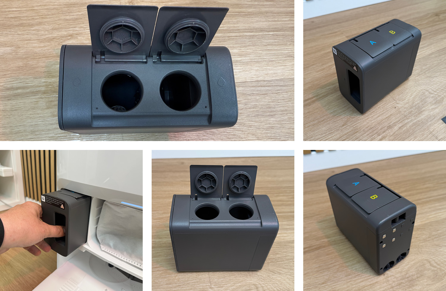

Reinigungsmitteldosierung | Das DuoSolution-System
Der MOVA V50 Ultra Complete hat einen herausziehbaren Reinigungsmitteldosierer, der in seiner Art bisher einzigartig ist. Der Tank besitzt zwei unterschiedliche Einfüllöffnungen, die für verschiedene Verschmutzungsarten ausgelegt sind. Der erste Schacht ist für die normale tägliche Reinigung gedacht. Der zweite wird mit dem im Lieferumfang enthaltenen Reinigungsmittel gegen Tiergerüche befüllt. Über die App lässt sich einstellen, wann welcher Schacht zum Einsatz kommen soll. Besonders für Wohnungen mit Hund oder Katze ist das ein echter Mehrwert.
Das ist der neu gestaltete Reinigungsmitteltank des Mova V50 Ultra Complete

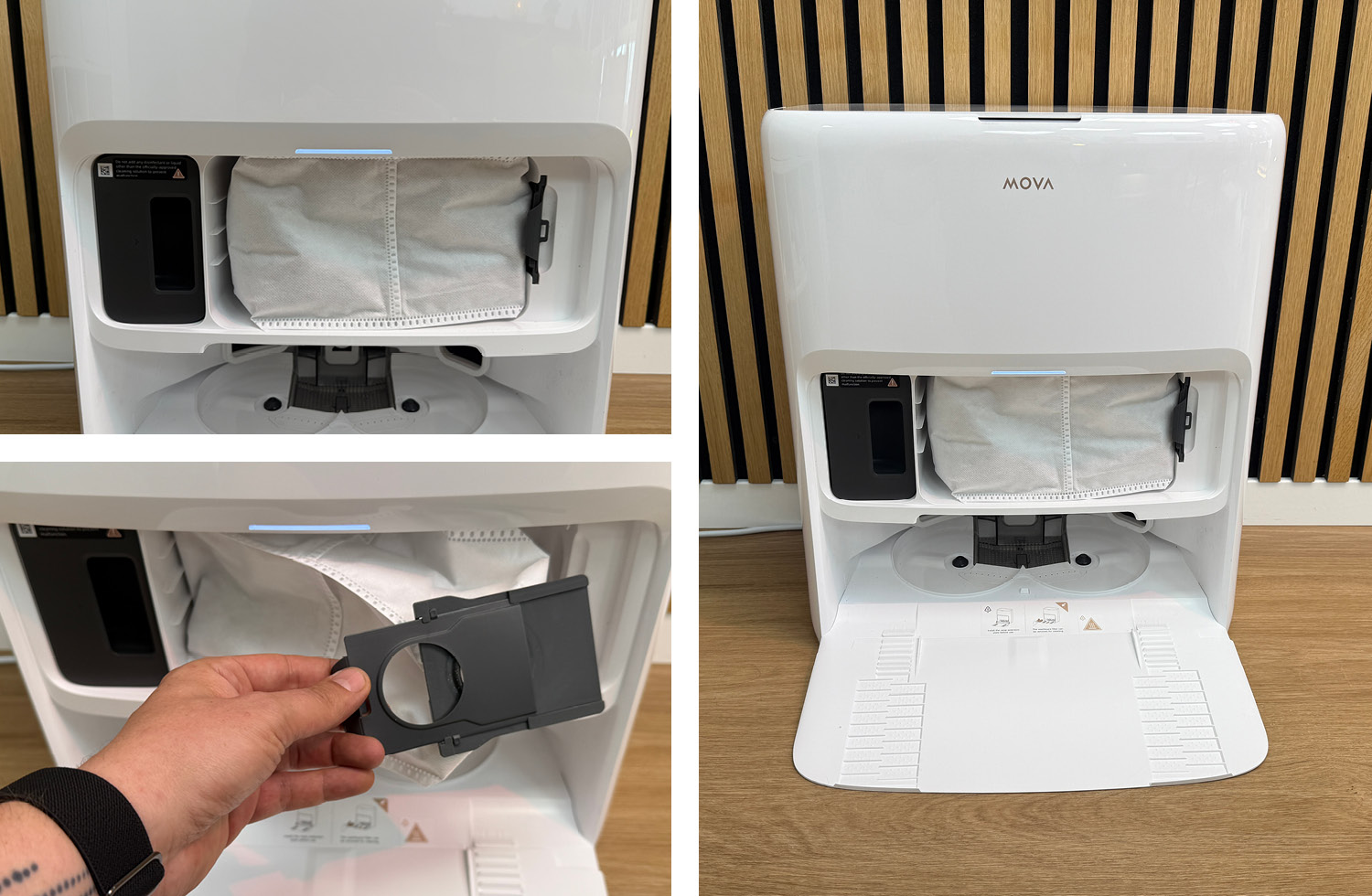

Absaugstation | Entleert automatisch den Staubbehälter
Direkt neben dem Reinigungsmitteltank befindet sich ein Staubbeutel. Dieser fängt den Schmutz auf, der vom Staubbehälter des Roboters eingesaugt wird. Nach jeder Reinigung erzeugt die Station einen kräftigen Unterdruck, um den Schmutz automatisch in den Staubbeutel zu befördern – das manuelle Entleeren entfällt dadurch vollständig. Der Staubbeutel hält mehrere Wochen und verschließt sich bei der Entnahme selbst, was eine hygienische Entsorgung ermöglicht. Besonders für Allergiker ist das ein wichtiges Kaufargument.
Die Absaugstation im Inneren der Station sorgt dafür, dass der Staubbehälter des Mova V50 Ultra Complete regelmäßig geleert wird

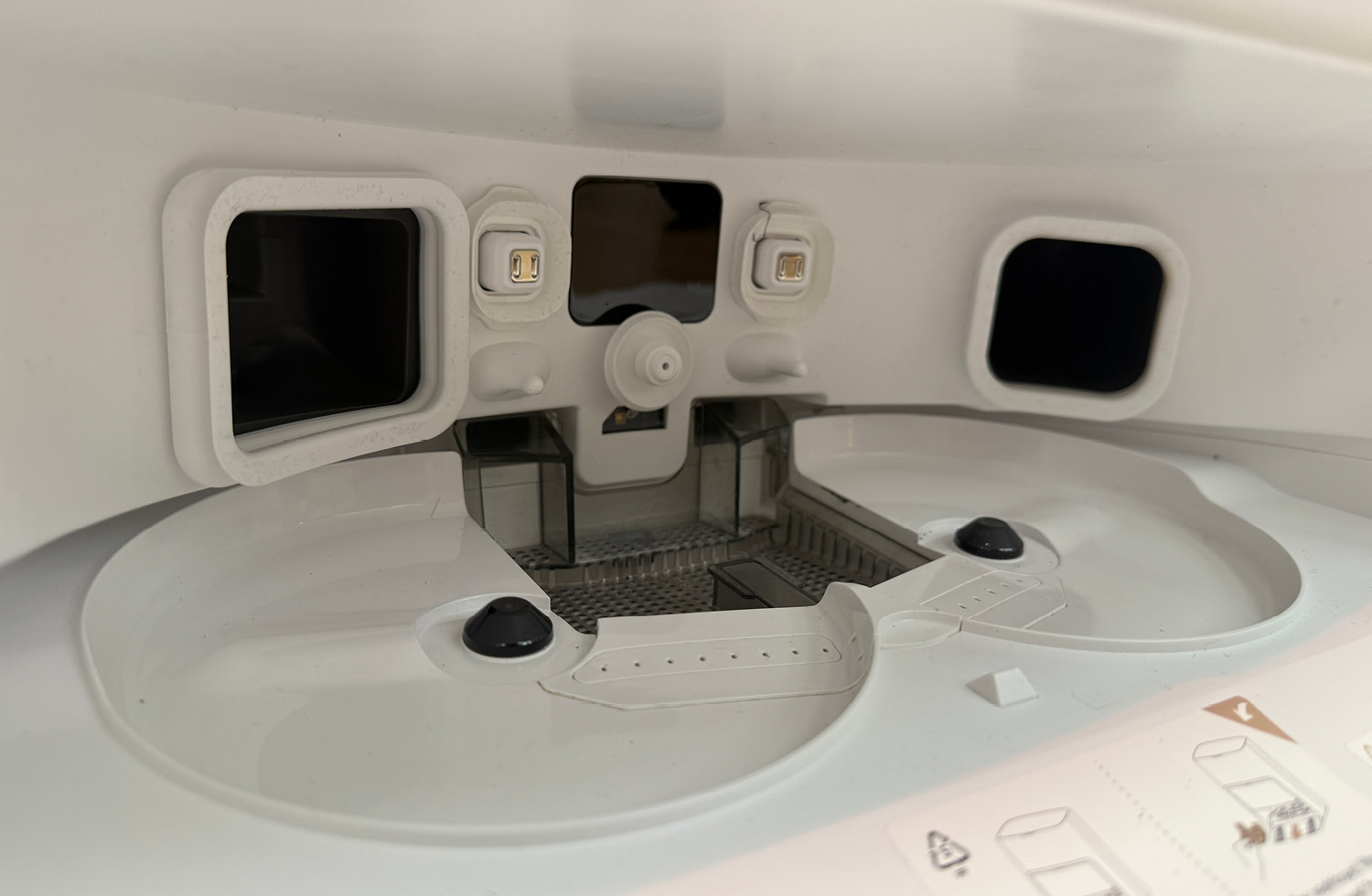

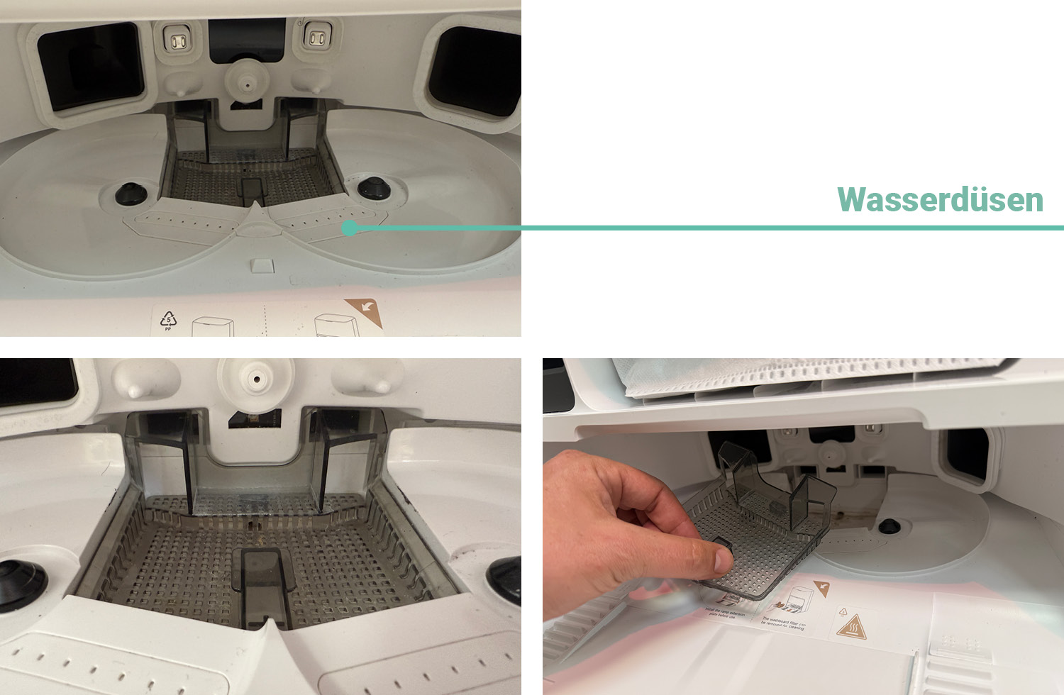

Waschschale | Das AceClean DryBoard-System
Der MOVA V50 Ultra Complete verfügt über das AceClean DryBoard-System, das ohne Kunststoffnoppen auskommt und von Dreame-Saugrobotern bekannt ist. Die Reinigung der Waschschale erfolgt durch die rotierenden Wischmopps selbst. Zahlreiche Wasserdüsen besprühen die Mopps während der Wäsche, und die Zentrifugalkraft reinigt dabei sowohl die Mopps als auch die Schale effektiv.
In dieser selbstreinigenden Schale werden die Wischmopps des Mova V50 Ultra Complete gereinigt

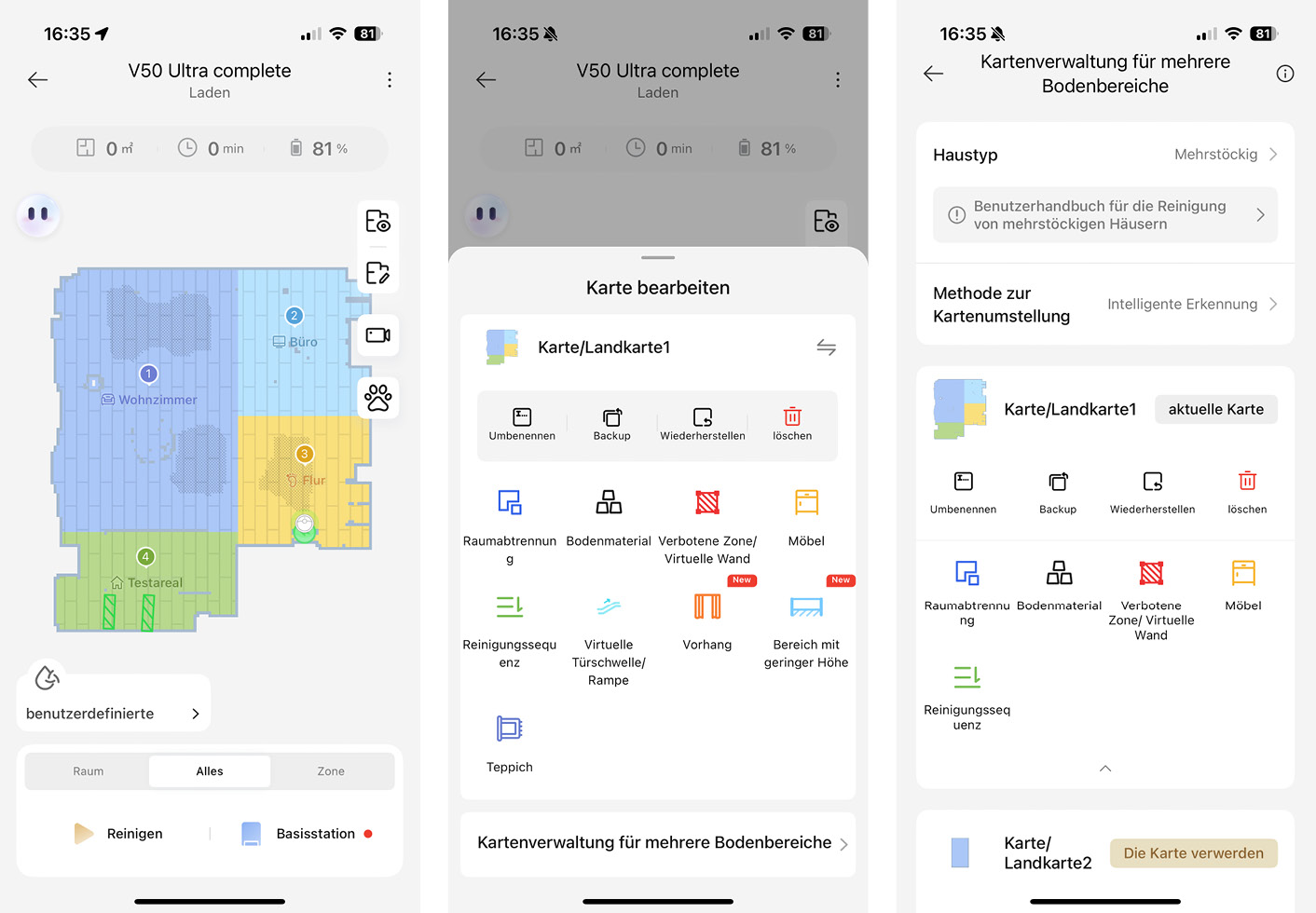

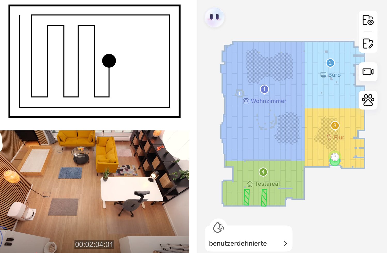

Der MOVA V50 Ultra Complete setzt auf Lasernavigation, die ihm ermöglicht, in geraden Bahnen durch die Räume zu fahren. Er widmet sich zuerst dem Randbereich und fährt anschließend durch die Mitte der Räume. Danach wäscht er seine Wischmopps aus, legt diese ab und saugt schließlich die ausgelegten Teppiche in unserem Testraum.
Die Navigation des Mova V50 Ultra Complete arbeitet intelligent
Im Großen und Ganzen findet sich der Saugroboter gut zurecht. Am Ende widmet er sich Bereichen, die er nicht direkt befahren konnte. Unsere Engstelle im Testareal hat er etwas wackelig befahren, hier fehlt ihm eine gewisse Sicherheit. Zudem fährt er gern unterschiedliche Bereiche an, anstatt sich einem vollständig zu widmen. Das Fahren unter tiefen Möbeln führt er ebenfalls am Ende der Reinigung aus, wobei er dabei auch seine LED aktiviert, falls es zu dunkel ist.

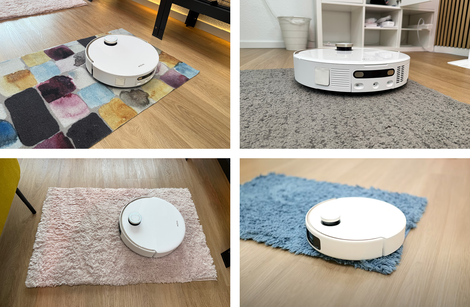

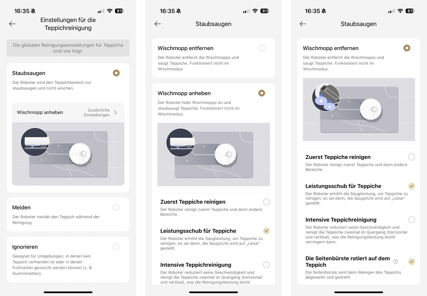

Teppiche | So navigiert er auf Teppichboden
Die Navigation auf Teppichboden ist je nach Faserhöhe recht zuverlässig. Vier Teppiche haben wir ausgelegt – die zwei mit kurzen Fasern hat er ordentlich gereinigt. Die zwei mit längeren Fasern hat er hingegen recht chaotisch abgefahren, ohne ein erkennbares Muster. Zudem zeichnet er in seiner Karte manche näher aneinanderliegende Teppiche als einen zusammenhängenden Teppich ein. Wer einen Fokus auf zuverlässige Hinderniserkennung und Navigation legt, findet in unserer Übersicht zu Saugrobotern mit Hinderniserkennung einen guten Überblick.
Die Navigation auf Teppichboden ist gut, solange dieser kurze Fasern besitzt

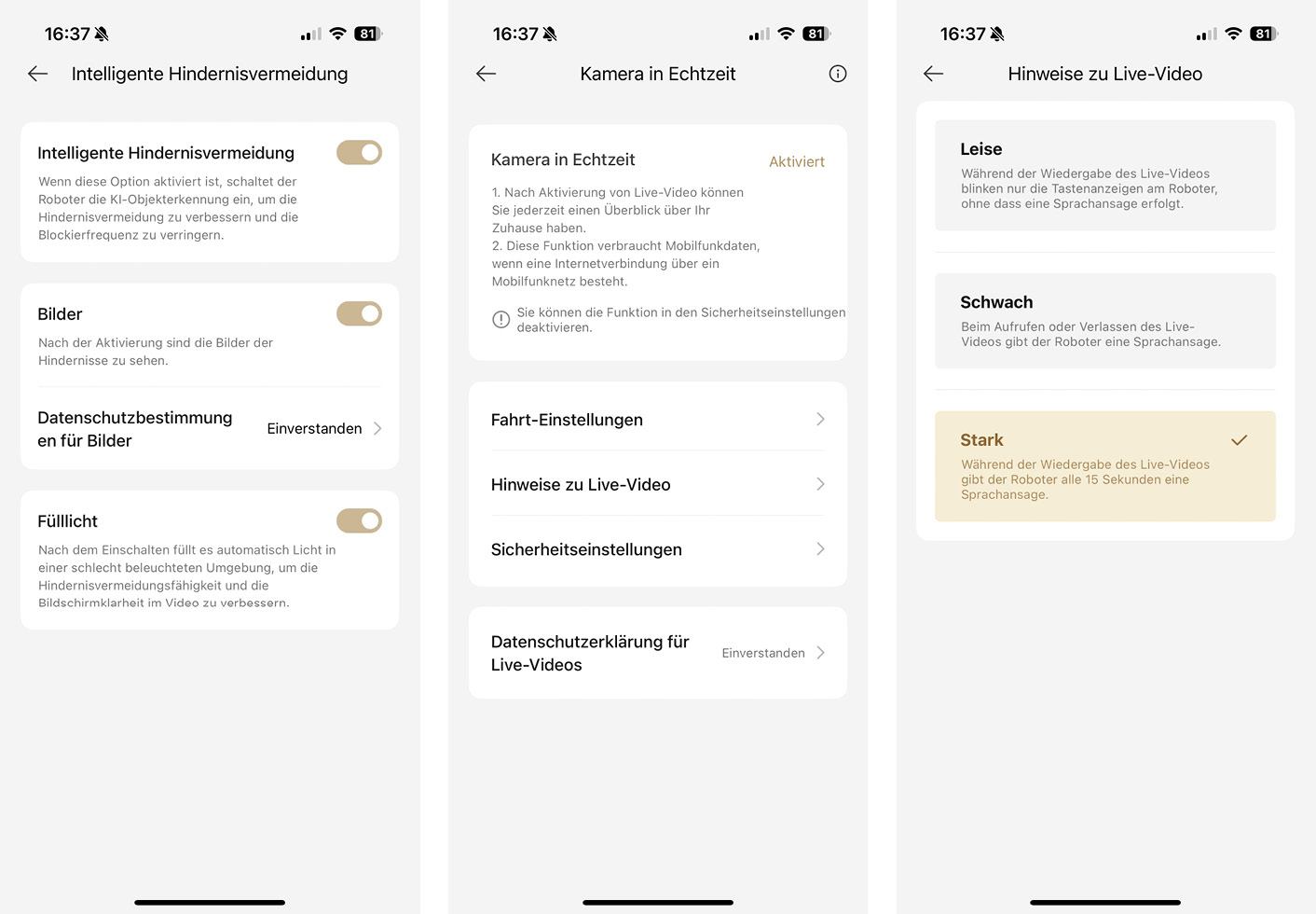

HINDERNISSE | Wie geht er mit herumliegenden Objekten um?
Die im Saugroboter verbaute Hinderniserkennung bietet alles, was auf dem aktuellen Markt zur Verfügung steht. Sie setzt sich aus RGB-Kameras, einem LED-Nachtlicht und Kreuzlasern zusammen. Damit soll der MOVA V50 Ultra Complete aufkommende Hindernisse präzise erkennen und umfahren. Doch wie zuverlässig arbeitet das System wirklich?
Der Mova V50 Ultra Complete besitzt eine Hinderniserkennung

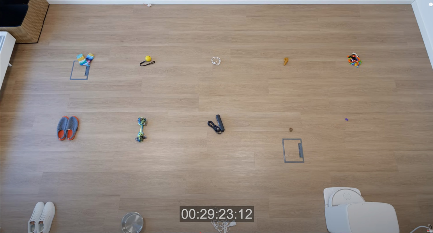

Test der Hinderniserkennung | Wie gut funktioniert sie wirklich?
In unserem separaten Testraum für die Hinderniserkennung zeigen wir, wie gut die Hinderniserkennung in der Praxis funktioniert. Dafür legen wir 16 verschiedene Alltagsgegenstände aus, die der Saugroboter erkennen und umfahren soll. Jeder Gegenstand besitzt eine eigene Punktezahl, die beim Nichtberühren erreicht werden kann. Haustierhäufchen ergeben dabei naturgemäß mehr Punkte als Hausschuhe.
Vor dem Test der Hinderniserkennung
Welche Hindernisse welche Punkte besitzen, findest du in unserer Benotung zum Saugroboter über das kleine Infosymbol. Die Hindernisse setzen sich folgendermaßen zusammen:
  1. Sneaker
  2. Hausschuhe
  3. Socken
  4. Katzenmaus
  5. Hundenapf
  6. Hundeknoten
  7. Hundeball
  8. Kabel weiß
  9. Steckdosenleiste
  10. Ladekabel
  11. Puppe mit langen Haaren
  12. Hundekot klein
  13. Hundekot groß
  14. Klemmbaustein einzeln
  15. Klemmbaustein Haufen
  16. Malblock mit Stiften
Nach dem Test der Hinderniserkennung
Zu Beginn hat der MOVA V50 Ultra Complete den Malblock und die Puppe direkt erfasst. In den Haaren der Puppe sowie an den Stiften des Malblocks hat sich seine Bürste verfangen. Nach dem Befreien hat er ganz leicht die Katzenmaus und später den einzelnen Klemmbaustein verschoben. Ansonsten hat er alle Gegenstände erkannt und gemieden.

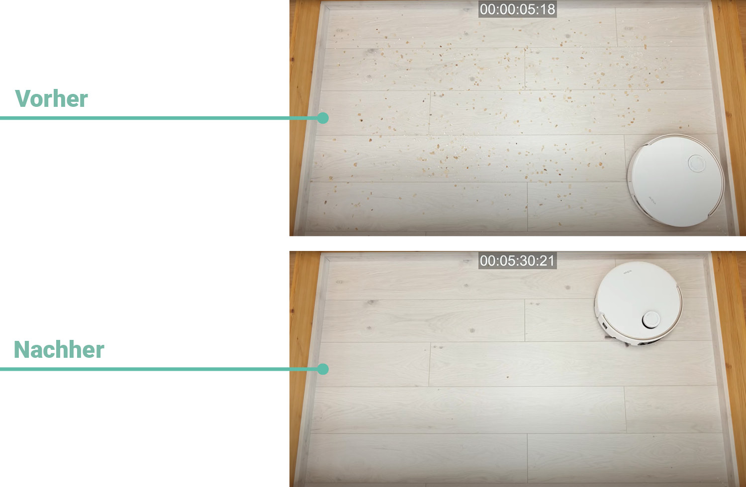

SAUGEN | Wie gut saugt der MOVA V50 Ultra Complete?
Der Hersteller hat dem Saugroboter 24.000 Pascal Saugleistung spendiert. In Kombination mit dem Doppelwalzensystem dürfte also kaum Schmutz auf dem Boden zurückbleiben – vorausgesetzt, beide Faktoren arbeiten zuverlässig zusammen. Um das zu testen, verteilen wir einen Schmutzmix mit einem Gewicht von 100 g auf verschiedenen Bodenarten im Testareal und lassen den Saugroboter auf voller Saugstufe reinigen.

Hartboden | Die ermittelte Saugleistung auf Laminat
Nachdem wir den 100 g schweren Schmutz im Testareal verteilt haben, haben wir den MOVA V50 Ultra Complete gestartet. Der KI-Modus ist dabei gleich mehrfach angesprungen – grobe Partikel hat er in einer eigenen Strategie gereinigt. Das Ergebnis: 98,25 g aufgesaugt von 100 g. Das ist ein starkes Ergebnis, das kaum Wünsche offenlässt.
Mova V50 Ultra Complete - Die ermittelte Saugleistung auf Hartboden
Teppichboden | Die ermittelte Saugleistung auf Teppich
Auf Teppichboden ist ebenfalls der KI-Modus angesprungen, was zu einer weniger nachvollziehbaren Fahrtstrategie geführt hat. Dennoch hat er auch hier einen Wert von 83,44 g erreicht – ebenfalls ein sehr starkes Ergebnis für Teppichboden. Das spricht dafür, dass Saugleistung und Bürstensystem gut aufeinander abgestimmt sind.
Mova V50 Ultra Complete - Die ermittelte Saugleistung auf Teppichboden
Haare | Die ermittelte Aufnahme von Haaren
Für den Haartest haben wir unterschiedlich lange Haare mit einem Gesamtgewicht von jeweils 1 g auf Hart- und Teppichboden verteilt. Nach dem Andrücken haben wir den Saugroboter im stärksten Saugmodus gestartet. Das Ergebnis war beeindruckend: Auf Laminat wie auf Teppichboden wurde jedes Haar zuverlässig eingesaugt, und kein einziges Haar hat sich um die Bodenbürste oder Seitenbürste gewickelt. Besonders in Haushalten mit Hund, Katze oder langen Haaren ist das ein starkes Ergebnis. Mehr zum Thema Haaraufnahme findest du in unserem Ratgeber Saugroboter für Tierhaare.
Mova V50 Ultra Complete - Die ermittelte Saugleistung von Haaren
Im direkten Vergleich zwischen Laminat und Teppich zeigt sich, dass das System auf beiden Böden gleichermaßen zuverlässig funktioniert. Auch das spricht klar für die Qualität des Doppelwalzensystems.
Der Mova V50 Ultra Complete konnte auf beiden Böden alle Haare restlos einsaugen

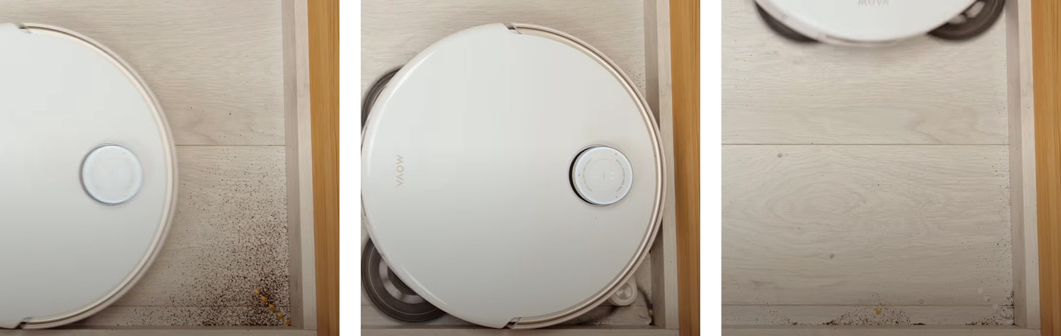

Ecke | Die ermittelte Reinigungsleistung in Ecken
Der MOVA V50 Ultra Complete verfügt über eine in Ecken ausfahrbare Seitenbürste. Deshalb haben wir auch dieses Szenario getestet und insgesamt fünf Maiskörner in einer Ecke unseres Areals ausgelegt. Zur besseren Visualisierung haben wir die Maiskörner zusätzlich mit Kaffeepulver bestreut. Wie auf den Bildern zu sehen, hat der Saugroboter bei der Reinigung alle Maiskörner aus der Ecke fegen können. Das zeigt, wie gut die ausfahrbare Seitenbürste in der Praxis funktioniert.
Mova V50 Ultra Complete - Die ermittelte Reinigungsleistung in Ecken

Flecken entfernen | Ein perfektes Ergebnis?
Nach dem Start des Wischvorgangs hat der KI-Modus direkt angesprochen. Der Roboter hat die Verschmutzungen erkannt und sich ihnen in speziellen Reinigungsstrategien gewidmet. Das führte schlussendlich zu einem nahezu perfekten Entfernen hartnäckiger Verschmutzungen. Das Wischen mit warmem Wasser funktioniert dabei richtig gut – eingetrockneter Kaffee und Erde hatten kaum eine Chance. Während der Reinigung ist der Roboter auch mehrmals zu seiner Station zurückgefahren, um die Mopps auszuwaschen.
So gut entfernt der Mova V50 Ultra Complete wirklich hartnäckige Flecken

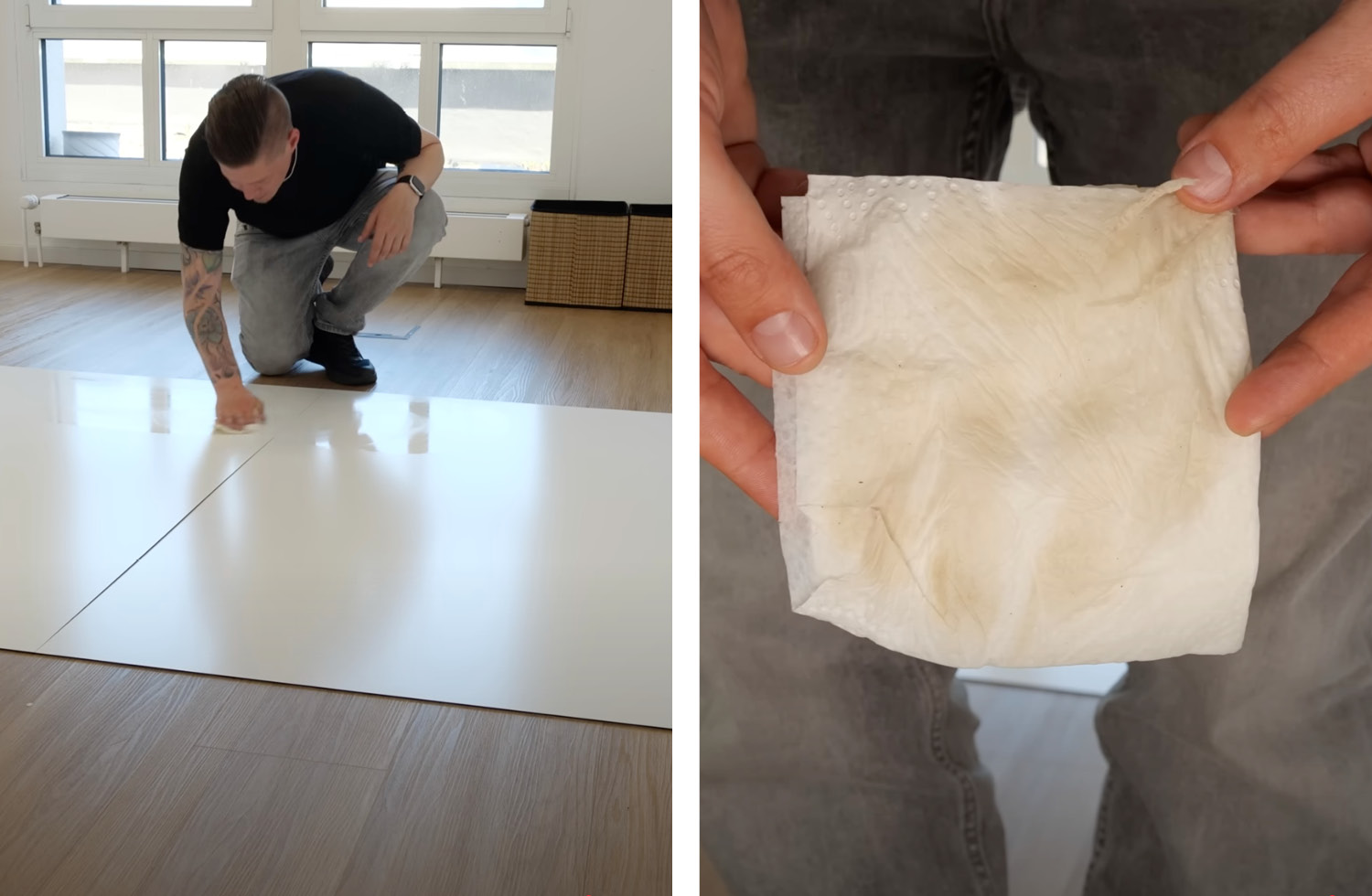

Schmutzaufnahme | Wie sauber ist die Fläche danach?
Nachdem der Wischtest abgeschlossen ist, wischen wir händisch mit einem feuchten weißen Tuch über die Fläche, um zu zeigen, wie viel Schmutz tatsächlich noch vorhanden ist. Wie auf dem Tuch zu sehen, ist nicht mehr viel zurückgeblieben. Auch hier hat der MOVA V50 Ultra Complete ein hervorragendes Ergebnis geliefert. Dabei zeigt sich, dass die Kombination aus warmem Wasser und regelmäßiger Moppwäsche entscheidend für dieses Niveau ist.
Ein wenig ist noch auf dem Boden zurückgeblieben

Ergebnis nach Moppwäsche | Wie gut reinigt die Station die Mopps?
Nach dem Wischtest haben wir den MOVA V50 Ultra Complete zum Auswaschen an seine Station zurückgeschickt. Dank der Heißwasserwäsche wurden die Wischmopps hervorragend sauber gewaschen. Das Ergebnis zeigt, dass die Station ihren Teil des Reinigungsprozesses verlässlich übernimmt.
Nach der Moppwäsche sehen die Wischmopps wieder schön sauber aus
Fleckenerkennung | Erkennt er den Kaffeefleck?
An Bord des MOVA V50 Ultra Complete ist laut Hersteller eine Fleckerkennung, die verschüttete Verschmutzungen aufspüren soll. Daraufhin startet der Saugroboter eine spezielle Reinigungsstrategie und hebt seine Bürsten an, damit diese nicht mit der Flüssigkeit in Berührung kommen. Im Test zeigte sich, dass der Saugroboter einen verschütteten Kaffeefleck tatsächlich erkannte und separat aufwischte. Zudem hat er dabei seine Wischmopps ausgewaschen und sich der Stelle anschließend erneut gewidmet – ein überzeugendes Ergebnis.
Kaffeeflecken erkennt der Mova V50 Ultra Complete hervorragend

Karte
Kartenerstellung Durch ein kurzes Umschauen oder durch seine erste Reinigungsfahrt fertigt der Saugroboter eine detaillierte Raumkarte an und bietet dementsprechende Hilfestellung bei Hindernissen.
Kartenbearbeitung Die Karte lässt sich in Räume einteilen, die einzeln benannt werden können. Ebenfalls lassen sich Bodenbeläge, Möbel, Richtungen, Sperrzonen und vieles mehr einsetzen.
Karten-Backup Die erstellte Karte kann gespeichert werden, um sie bei Verlust neu zu laden.
Mehrere Karten Der Roboter kann mehrere Karten speichern und auf anderen Etagen eingesetzt werden. Die Umschaltung erfolgt manuell oder automatisch nach Erkennung der Umgebung.
Kartenansicht Man kann auswählen, welche Anzeigen auf der Karte erscheinen sollen.
Rotieren Man kann die Karte jeweils um 90° drehen.
3D-Karte Die Karte kann in 2D oder 3D angezeigt werden.
Mova V50 Ultra Complete - App - Karte

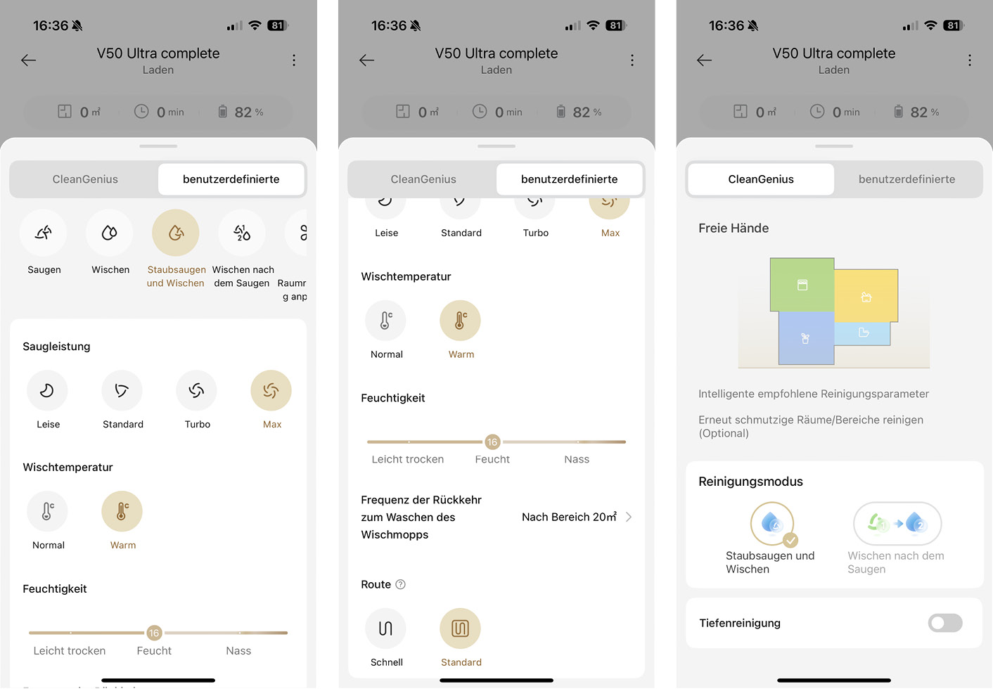

Reinigung
CleanGenius Mithilfe von Dreames KI erkennt der Roboter den Verschmutzungsgrad einzelner Räume und passt die Reinigungsleistung automatisch an die Gewohnheiten der Nutzer an.
Reinigungsmodi Der Saugroboter kann entweder nur saugen, nur wischen, saugen und wischen oder erst saugen und dann wischen.
Individuelle Reinigung Die gefahrenen Bahnen können in ihrer Enge eingestellt werden.
Saugleistungen Die Nässe der Mopps lässt sich in 32 Stufen individuell einstellen.
Moppwäsche-Frequenz Die Rückkehr zur Moppwäsche lässt sich entweder zwischen 10 und 35 Minuten einstellen oder nach Raum.
Heißes Wischen Man kann einstellen, ob der Wischvorgang mit heißem oder normal temperierten Wasser erfolgen soll.
Zonen Der Saugroboter kann entweder alles, einzelne Räume oder Zonen reinigen.
Kollision Einstellbar ist, ob der Roboter häufig oder gar nicht seinen Bumper nutzen soll.
Automatische Nachreinigung Mit dieser Funktion führt der Roboter im CleanGenius-Modus eine erneute Reinigung eines stark verschmutzten Bereichs durch.
Reinigung in Bodenrichtung Man kann einstellen, dass der Saugroboter in Bodenrichtung arbeitet.
Automatische Moppablage Einstellbar ist, ob der Roboter automatisch seine Mopps ablegen darf oder nicht.
Fleckerkennung Der Roboter kann bei Aktivierung flüssige Verschmutzungen erkennen.
Grobgutserkennung Der Roboter kann bei Aktivierung grobe Verschmutzungen erkennen.
Mova V50 Ultra Complete - App - Reinigung
Teppich
Modus Der Saugroboter kann Teppichboden nur saugen, meiden, ignorieren oder auf ihm die Wischmopps entfernen oder anheben.
Vorgehensweise Man kann einstellen, dass der Roboter zuerst den Teppich reinigt, seine Leistung auf diesem steigert, ihn intensiver reinigt oder die Seitenbürste dabei benutzt.
Einzeleinstellung Jeder Teppich kann auf der Karte angeklickt und individuell mit Leistung belegt werden.
Mova V50 Ultra Complete - App - Teppich

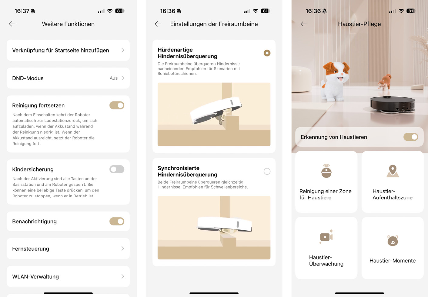

KI & Kamera
Ausschwenken Die KI erkennt flache Räume und der Roboter schwenkt mit dem Heck und dem ausgefahrenen Mopp darunter.
Randnahes Wischen Man kann das automatische Ausfahren des Wischmopps aktivieren oder deaktivieren.
Intensive Wischleistung Man kann zusätzlich einstellen, ob der Roboter Möbelfüße und tiefe Kanten speziell reinigen soll.
Frequenz Einstellbar ist, ob der Roboter bei jeder Reinigung den Wischmopp bis an den Rand ausfahren soll, oder nur alle sieben Tage.
Haustiere Erkanntes Haustierspielzeug kann gesondert gereinigt werden.
Fotos von Haustieren Der Roboter kann während der Reinigung Fotos von erkannten Haustieren erstellen.
Hindernisse fotografieren Der Roboter kann erkannte Hindernisse fotografieren.
Kamera in Echtzeit Man kann in Echtzeit auf die Kamera zugreifen, den Roboter dabei lenken und spezielle Überwachungsfahrten programmieren. Außerdem können Einstellungen vorgenommen und Gespräche geführt werden.
Klettern Es lässt sich einstellen, wie der Roboter über hohe Schwellen steigen soll.
Mova V50 Ultra Complete - App - KI & Kamera

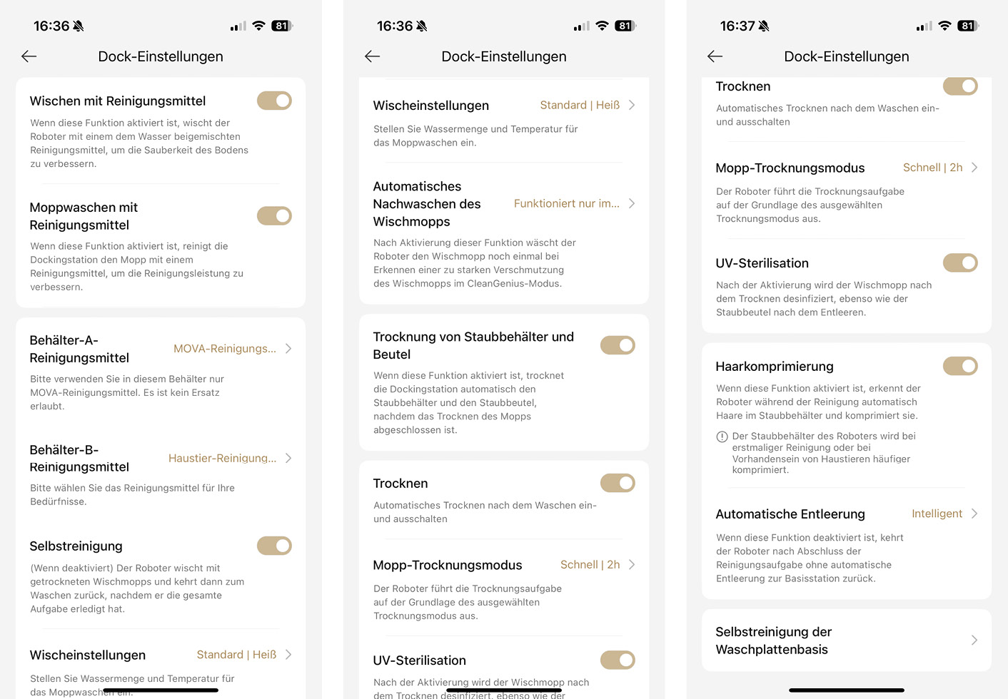

Station
Schnellzugriff Auf der Startseite kann man einzelne Funktionen der Station über den Schnellzugriff einschalten.
Informationen Auf der Startseite kann man Informationen zu Füllständen der Station einsehen.
Wischen mit Reiniger Der Roboter wischt mit Reinigungslösung.
Wäsche mit Reiniger Der Roboter wäscht die Mopps mit Reinigungslösung.
Behälter A & B Es ist einstellbar, wann welcher Reinigungsmittelschacht zum Einsatz kommen soll.
Wassertemperatur Diese kann beim Waschen zwischen Normal, Lauwarm, Warm und Heiß eingestellt werden.
Moppwäsche Diese kann man ein- oder ausschalten. Ausgeschaltet poliert der Roboter mit trockenen Tüchern.
Automatisches Nachwaschen Sollten die Mopps zu schmutzig sein, startet die Station eine weitere Moppwäsche.
Waschmodus Die Stärke des Auswaschens lässt sich in drei Stufen regulieren.
Trocknen & Zeit Sie lässt sich aktivieren oder deaktivieren und auf 2, 3 oder 4 Stunden regulieren.
Entleerung Die Stärke der Absaugung kann in vier Stufen eingestellt werden.
Selbstreinigung Die Station kann sich selbst reinigen.
Mova V50 Ultra Complete - App - Station
Sprachassistent
Aktivieren Man kann den Sprachassistenten ein- und ausschalten.
Sprache Die Sprache des Assistenten ist einstellbar, sogar in Deutsch.
Protokoll Hier wird ein Konversationsprotokoll angezeigt.
Aussprache Die Aussprache des Roboters ist einstellbar.
Lautstärke Die Lautstärke der Aussprache ist einstellbar.
Befehle Die verschiedenen Befehle des Sprachassistenten sind einsehbar.
Mova V50 Ultra Complete - App - Sprachassistent
Roboter
Verknüpfung Man kann eine Verknüpfung zur Startseite generieren.
DND Zu einer gewissen Zeit führt er selbst eingestellte Funktionen nicht aus.
Aufladung Man kann einstellen, dass der Roboter während individueller Zeiten auflädt.
Fortsetzung Der Roboter kann bei leerem Akku die Reinigung nach dem Laden an der unterbrochenen Stelle fortsetzen.
Kindersicherung Sperrt die Tasten des Roboters.
Benachrichtigung Die Benachrichtigungen sind individuell einstellbar.
Fernsteuerung Man kann den Roboter mit einer virtuellen Fernbedienung steuern.
WLAN-Verwaltung Hier kann man das WLAN ändern und Informationen dazu einsehen.
Wartung Hier wird angezeigt, wann Komponenten gewechselt werden und wie man den Roboter reinigt.
Mova V50 Ultra Complete - App - Robotereinstellungen

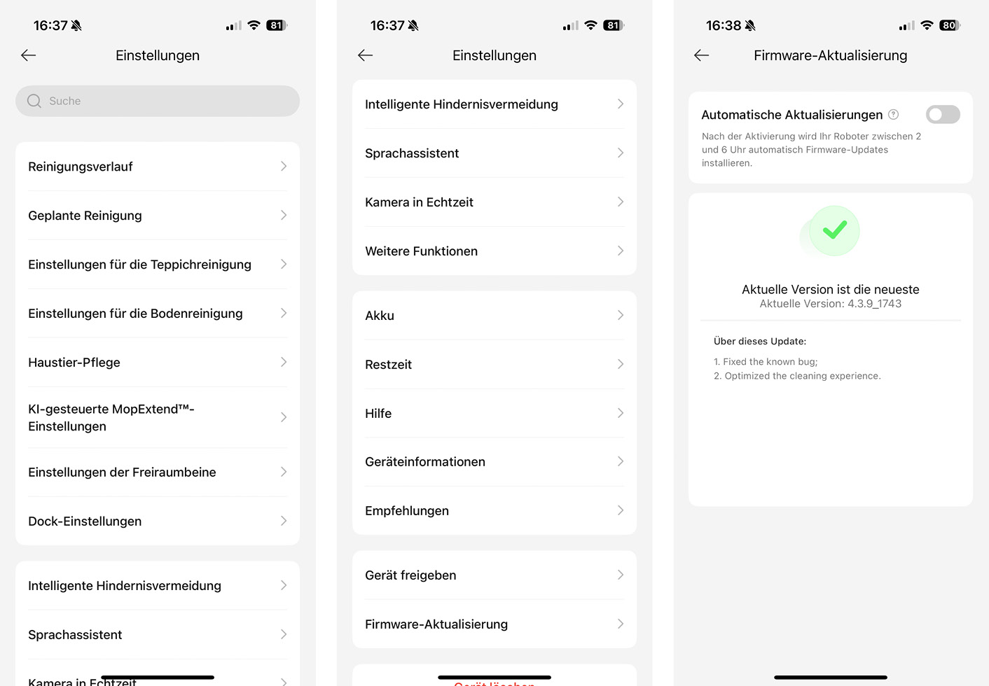

Einstellungen
Reinigungsverlauf Hier können vergangene Reinigungsabläufe eingesehen werden.
Geplante Reinigung Eine automatische und individuelle Reinigung kann programmiert werden.
Gerät freigeben Für eine gemeinsame Steuerung.
Firmware Hier kann die Software aktualisiert werden.
Gerät löschen Hier kann der Roboter entfernt werden.
Mova V50 Ultra Complete - App - Einstellungen

Wie gut wischt der MOVA V50 Ultra Complete bei hartnäckigen Flecken?
Im Wischtest mit Kreide, Erde, Ketchup und Kaffee hat der Roboter dank KI-Modus und warmem Wischen hartnäckige Verschmutzungen nahezu vollständig entfernt. Die Station hat durch regelmäßige Zwischenwäsche für konstant saubere Mopps gesorgt – ein Faktor, der die Wischqualität erheblich verbessert.

Wie zuverlässig ist die Hinderniserkennung des MOVA V50 Ultra Complete im Alltag?
Im Hindernistest mit 16 Alltagsgegenständen hat der Roboter zunächst den Malblock und die Puppe erfasst – die Bürste verfing sich dabei an Haaren und Stiften. Nach dem Befreien erkannte er die restlichen Gegenstände zuverlässig und wich ihnen aus. Einzelne kleine Objekte wurden leicht verschoben. Mehr zum Thema findest du in unserer Übersicht zu Saugrobotern mit Hinderniserkennung.

Was beinhaltet das DuoSolution-System des MOVA V50 Ultra Complete?
Das DuoSolution-System ist ein herausziehbarer Reinigungsmitteldosierer mit zwei separaten Einfüllöffnungen. Der erste Schacht ist für die tägliche Reinigung gedacht, der zweite lässt sich mit dem im Lieferumfang enthaltenen Mittel gegen Tiergerüche befüllen. Über die App lässt sich einstellen, wann welcher Schacht zum Einsatz kommt.
