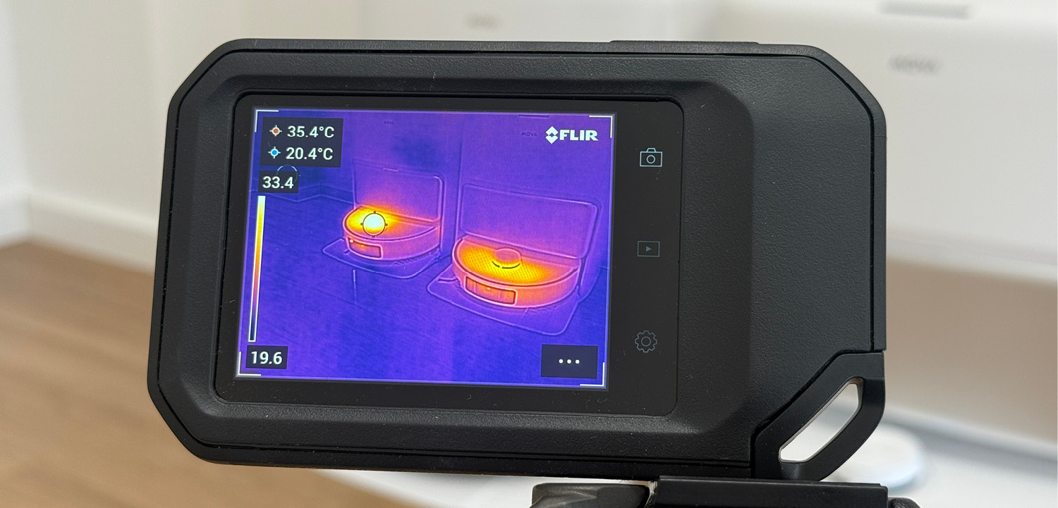

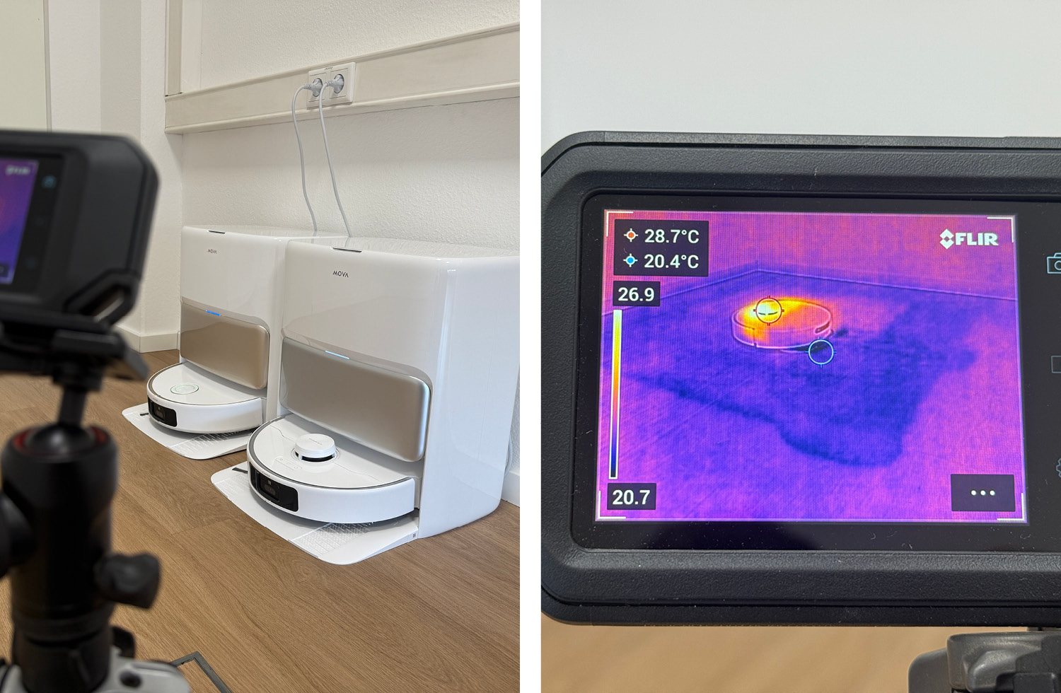

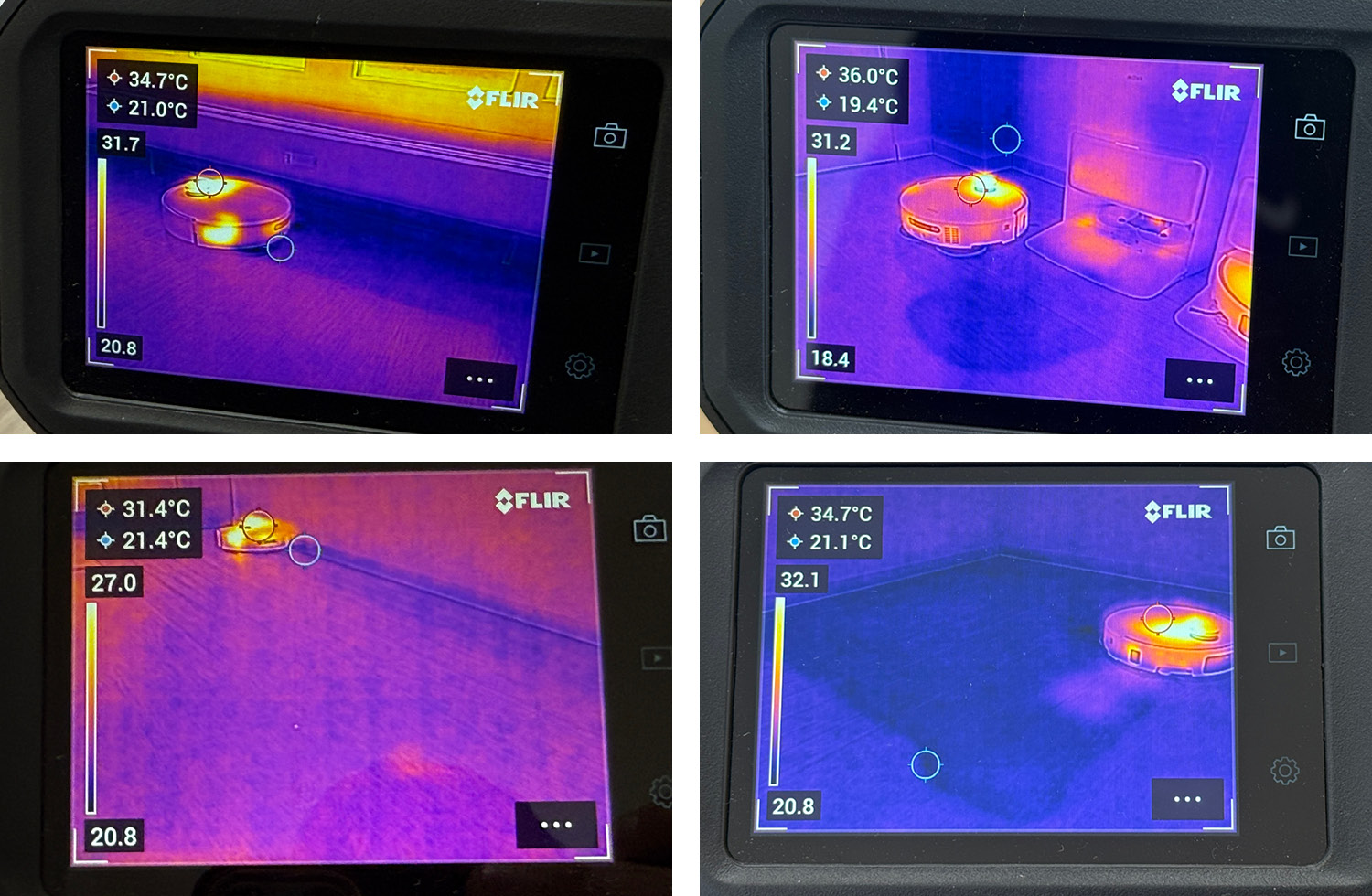

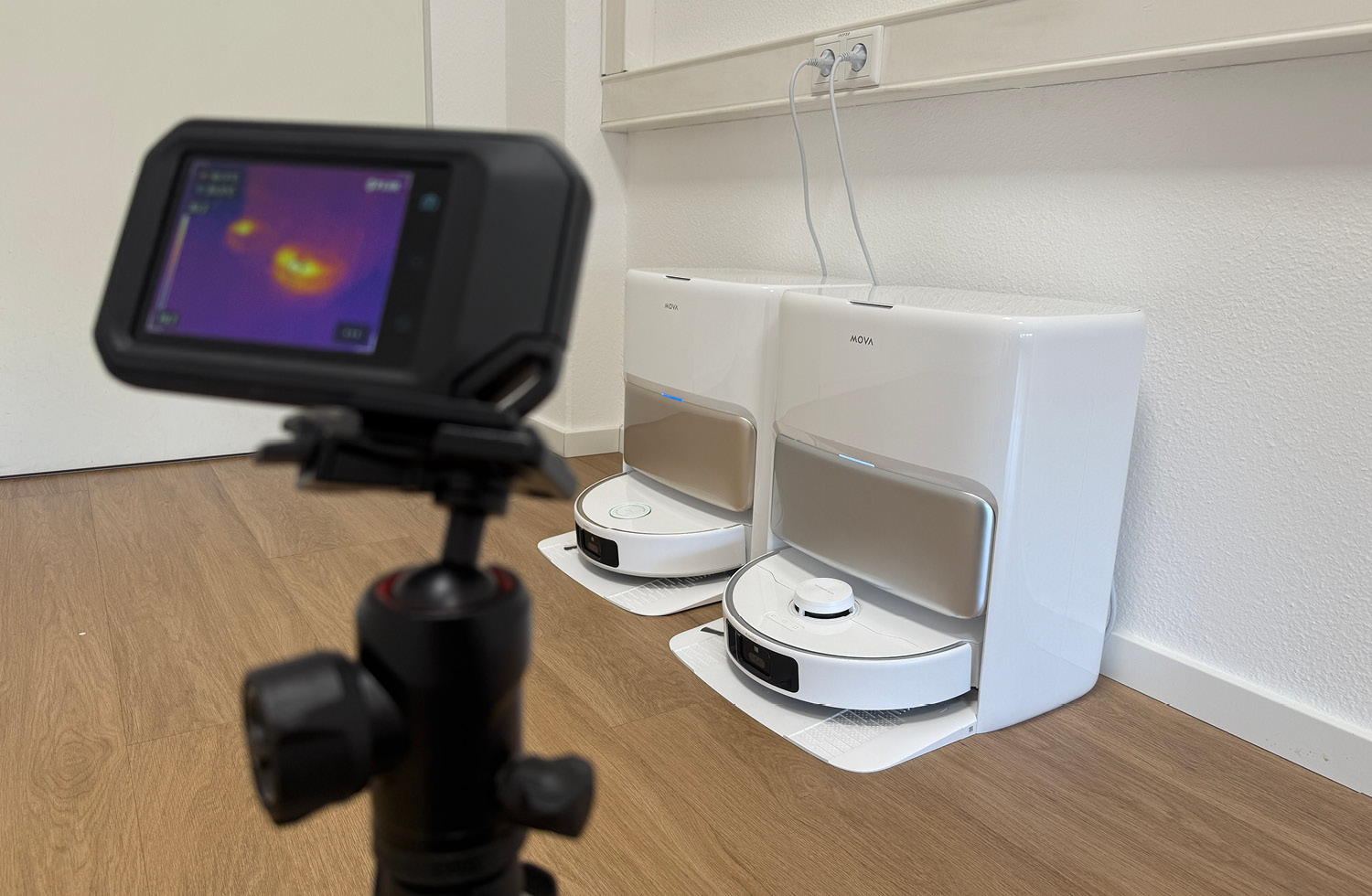

Dafür habe ich mir unsere Wärmebildkamera geschnappt und bin der Sache mal auf den Grund gegangen. Zuerst habe ich den im Roboter befindlichen Wassertank von der Station leeren lassen. So konnte das Gerät direkt neues und erwärmtes Wasser einfüllen. Anschließend wählte ich eine Raumreinigung aus, woraufhin der Roboter die Moppwäsche startete. Selbstverständlich habe ich vorab die Einstellung des Wischens mit warmem Wasser in der App ausgewählt. Auf dem Bild sieht man, wie zum Vergleich der Mova P50 Ultra (rechts) danebensteht.
Mova V50 Ultra Complete - In der Station erkennt man noch nicht viel

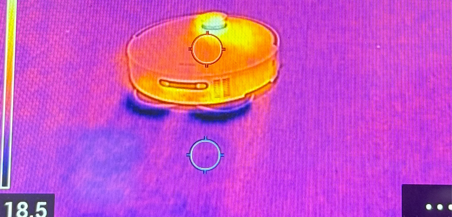

Das Ergebnis, das unsere Wärmebildkamera zeigte, ist jedoch ernüchternd. Während der Reinigung konnte die Wärmebildkamera kaum eine erhöhte Temperatur des gewischten Bodens feststellen. Eher das Gegenteil war der Fall. Die hellen Stellen auf dem Bild der Wärmebildkamera zeigen die erhöhten Temperaturen, wohingegen die dunklen Stellen die kalten aufzeigen.
Wie man sieht, scheint keine sonderliche Hitze nach dem Wischen auf dem Boden zurückbleiben

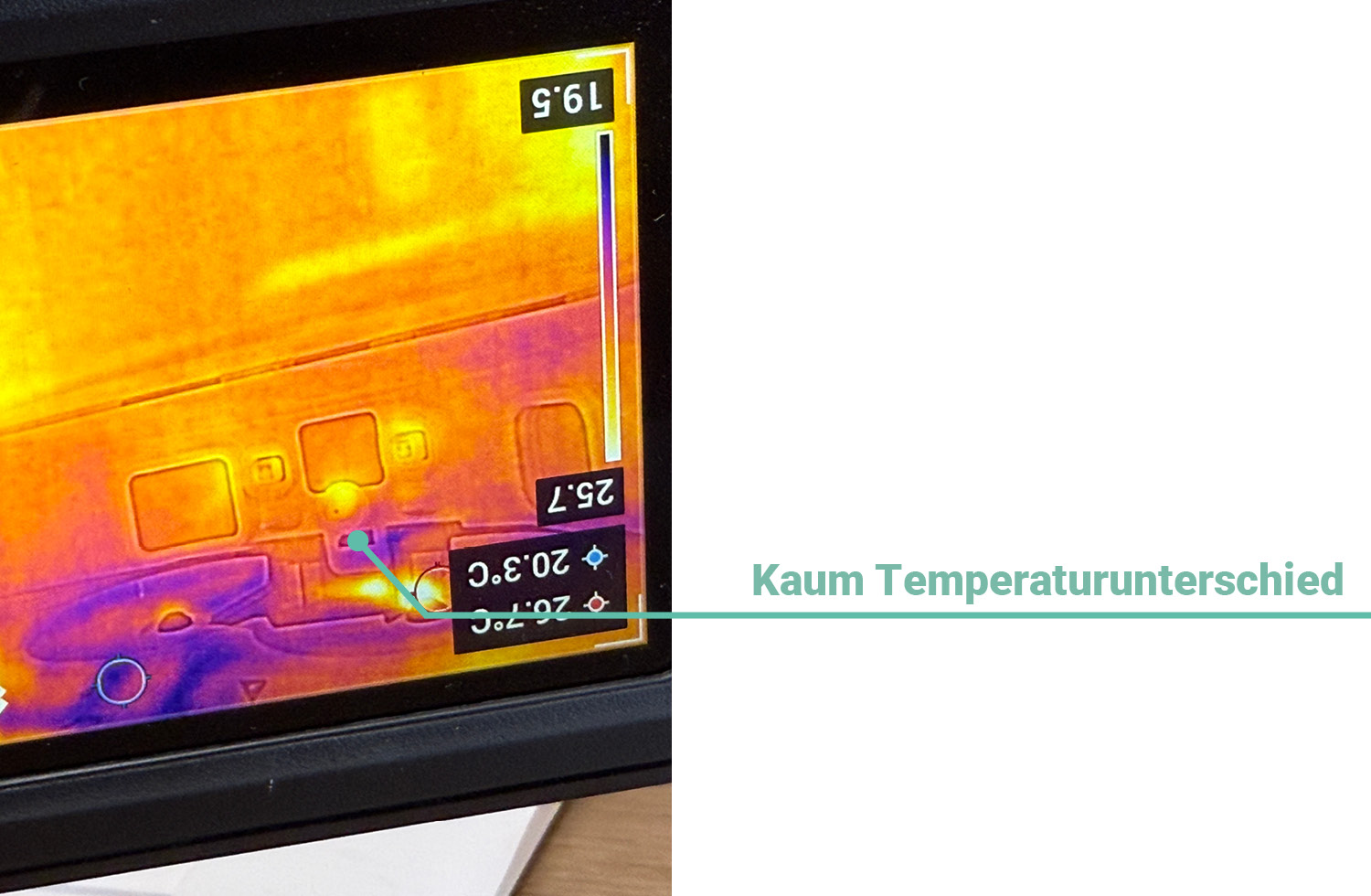

Auch die Station selbst zeigte eine nur leicht erhöhte Temperatur am Auffüllstutzen. Der Einfüllstutzen des Roboters wiederum wies ebenfalls kaum eine nennenswerte Temperaturänderung auf.
Die Temperatur in der Station war auch nicht sonderlich höher

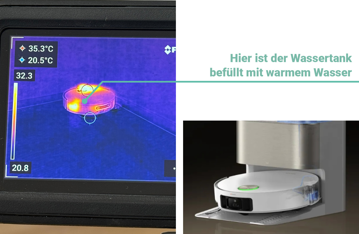

Beim Wassertank selbst sieht das Ganze aber etwas anders aus. Die Wärmebildkamera zeigte, dass sich im Roboter an einer Stelle eine warme Stelle bildete, die auf einen Tank mit warmem Wasser hinwies. Jetzt musste ich nur noch herausfinden, ob der Wassertank dort auch platziert ist.
Der nahezu baugleiche Dreame X50 Ultra Complete, den wir auch bereits getestet haben, hat den entscheidenden Hinweis in Form eines Bildes geliefert:
Der interne Wassertank wird mit heißem Wasser befüllt
Für einen weiteren Beweis habe ich den Tank des Mova V50 Ultra Complete erneut entleert und anschließend noch mal mit Wasser in Zimmertemperatur befüllen lassen. Daraufhin hat man an dieser Stelle deutlich weniger Hitzeentwicklung feststellen können.
Hier der befüllte Tank mit kaltem Wasser

Mich hat beim Testen auch interessiert, wie der Vergleich zum Mova P50 Pro Ultra aussieht. Auf dem Bild erkennt man deutlich, dass die warme Stelle am Heck gänzlich fehlt. Das Wischbild auf der Kamera ist jedoch nahezu identisch. Das war irgendwie auch zu erwarten, da bei diesem Modell kein Wischen mit warmem Wasser auswählbar ist.
