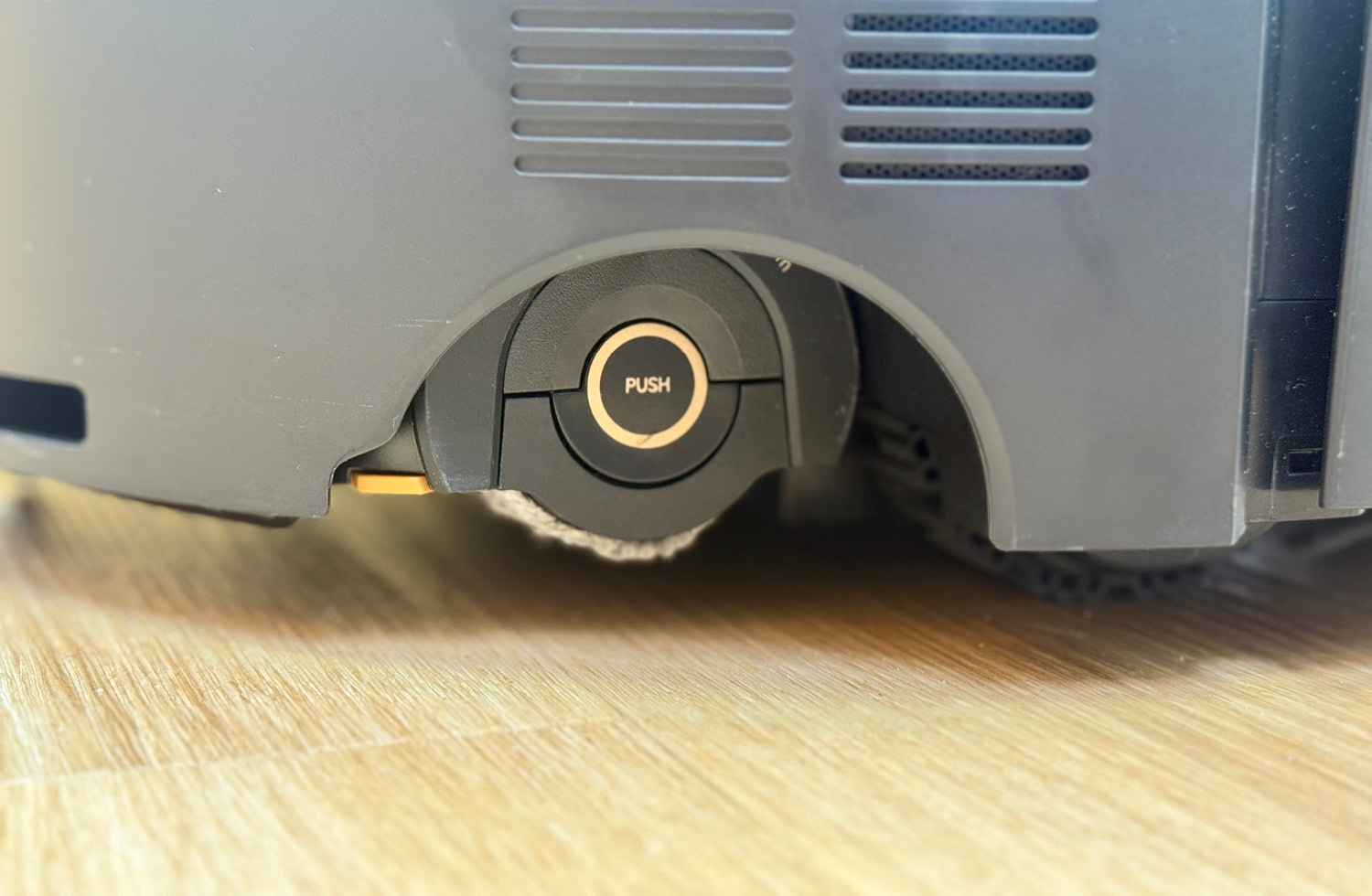

  • Bürstenabdeckung schleift am Boden

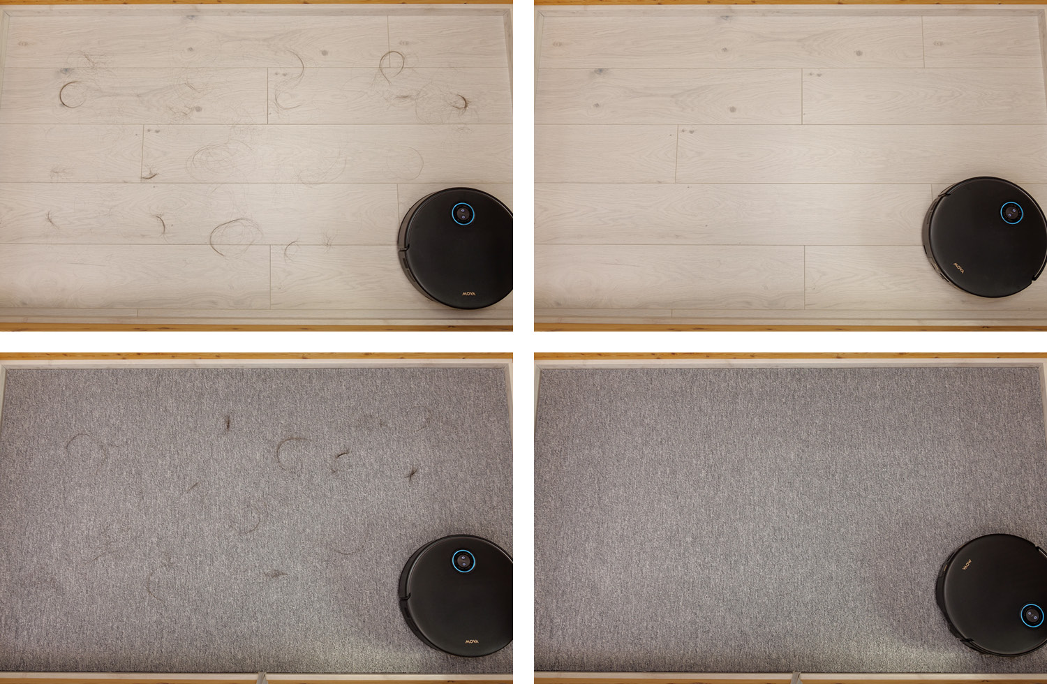

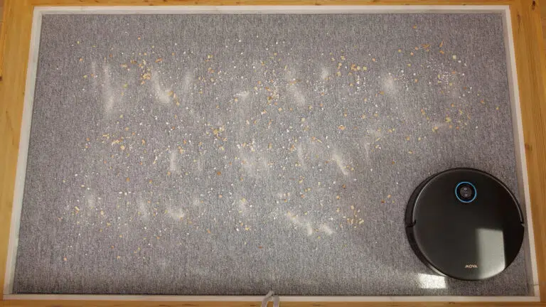

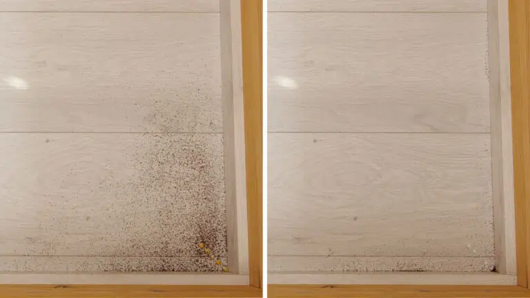

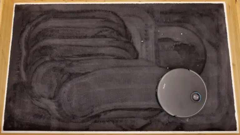

Note Saugen: 1,4 (Sehr Gut)
Saugleistung Laminat 99,86 von 100
Saugleistung Teppich 86,34 von 100
Saugleistung Teppich hoch 67,86 von 100
Saugleistung Haare Laminat 10 von 10
Saugleistung Haare Teppich 10 von 10
Saugleistung Haare Teppich hoch 7,6 von 10
Fugen 5 von 56
Ecken Maiskörner 5 von 5
Ecken Kaffee 2,5 von 4

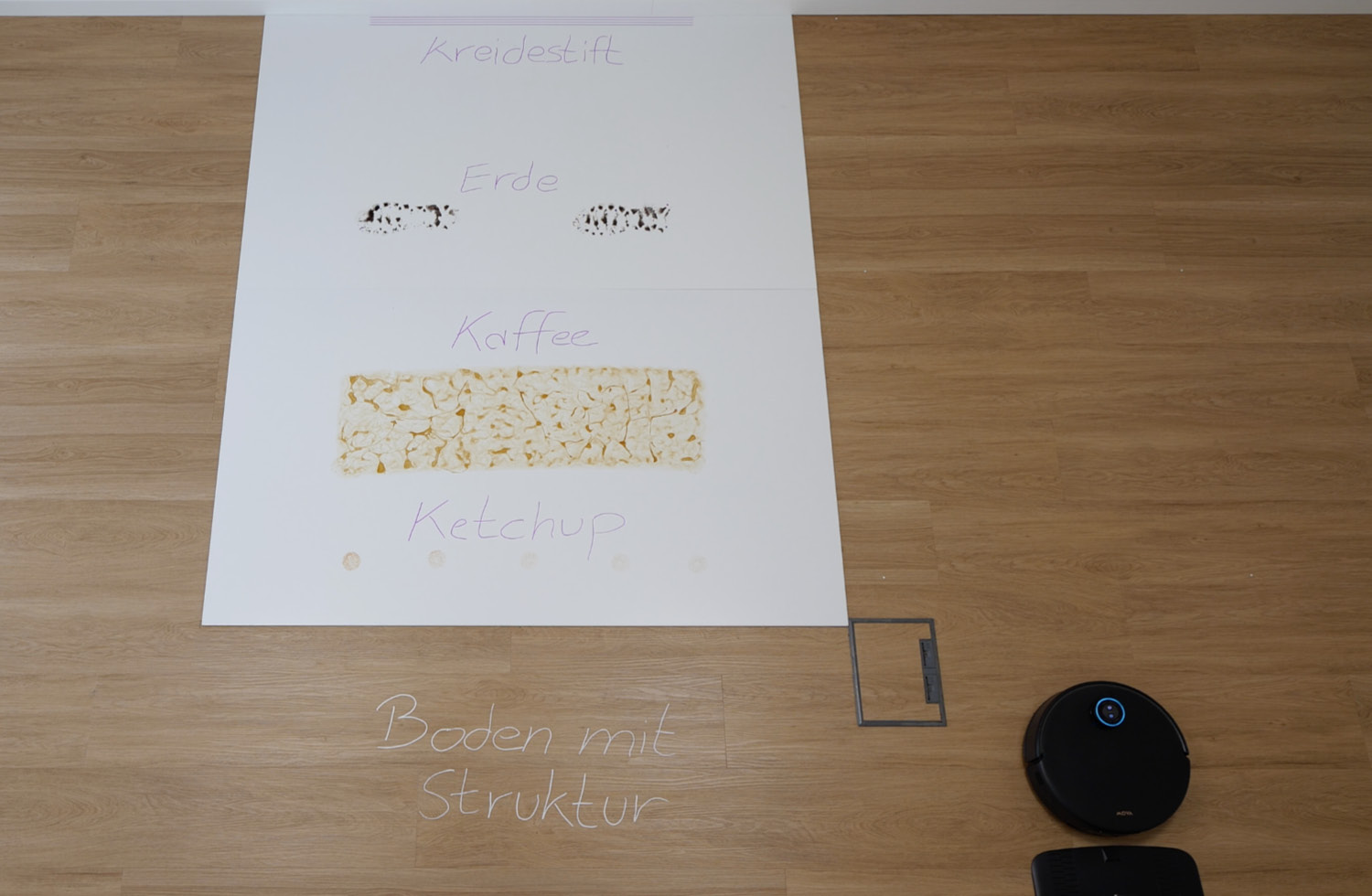

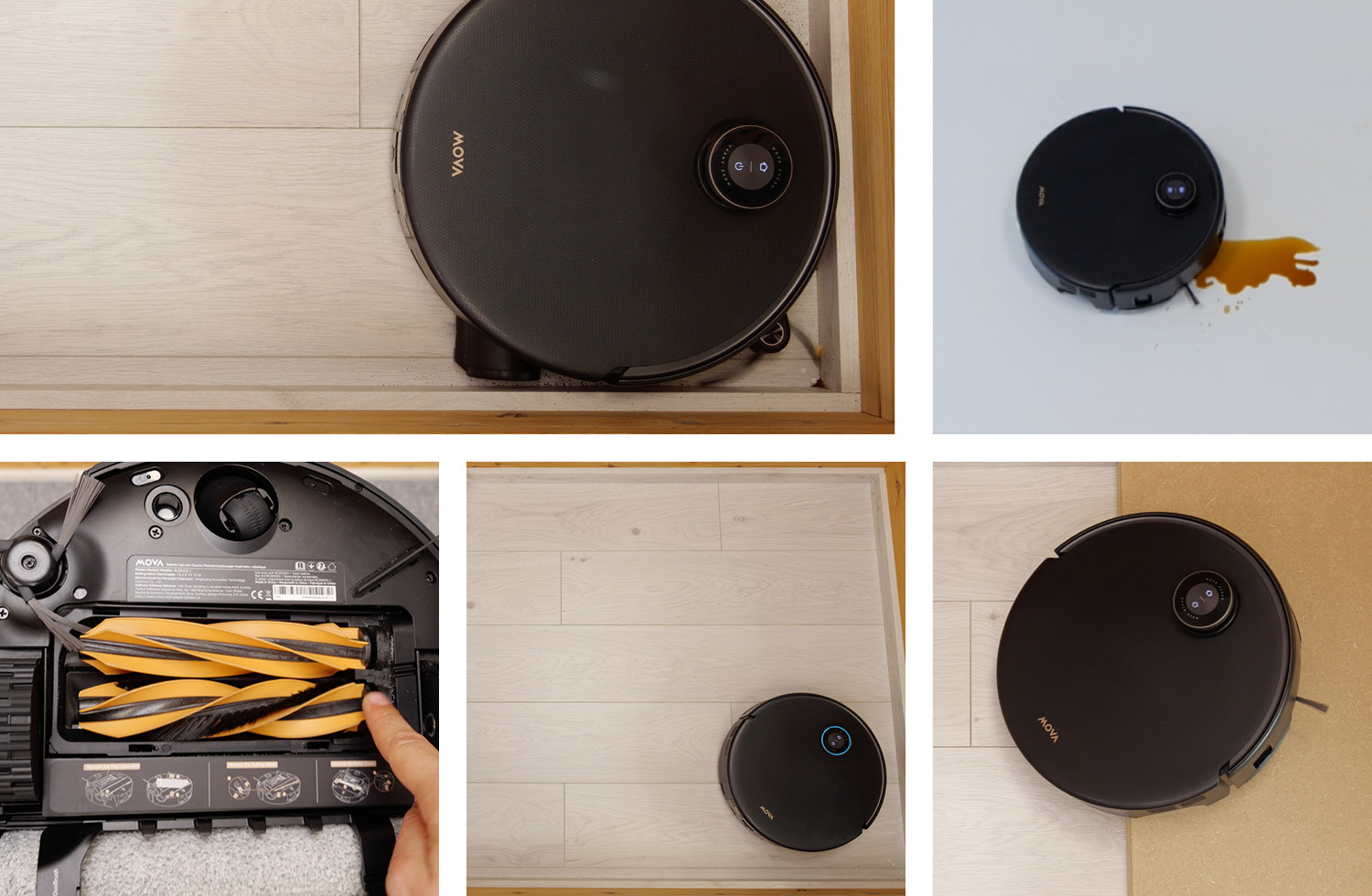

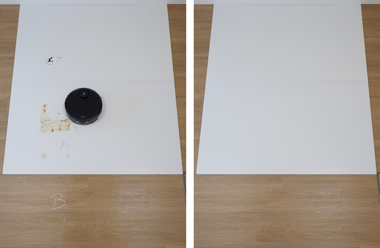

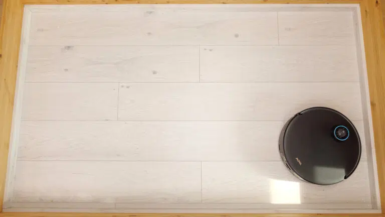

Note Wischen: 1,0 (Sehr Gut)
Wischleistung Fläche Schmutz entfernen 4 von 4
Wischleistung Fläche Schmutz aufnehmen 4 von 4
Wischleistung Rand 2,5 von 4

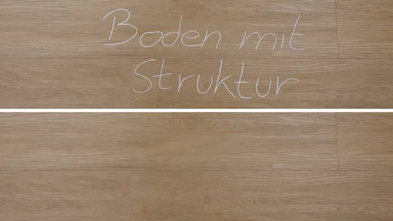

Wischleistung Struktur aufnehmen 3,5 von 4
Wischleistung Kaffee 4 von 4

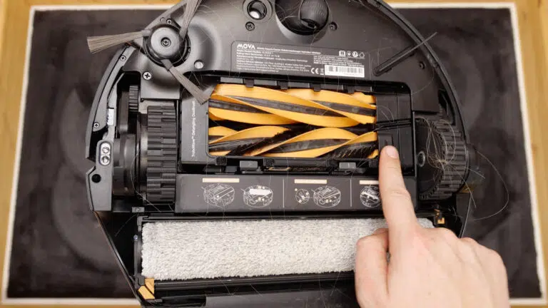

  • Saugleistung Haare Teppich hoch: 1 Punkt Abzug wegen Verhedderns der Haare am Gerät

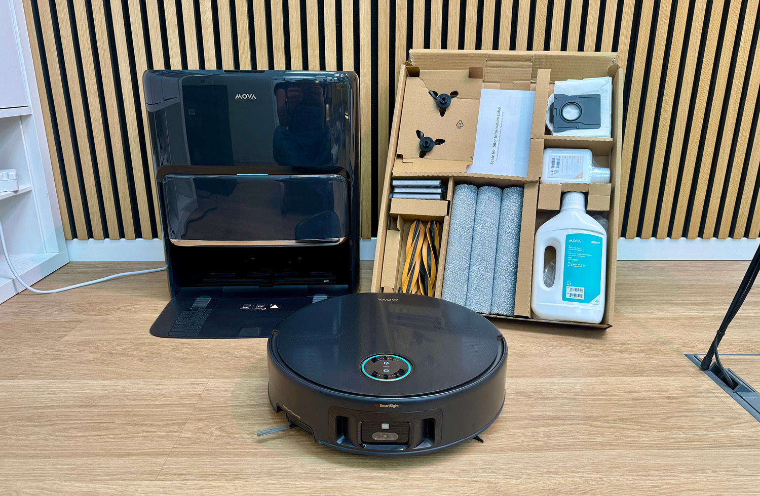

LIEFERUMFANG | Das ist alles im Lieferumfang enthalten
Der MOVA Z60 Ultra Roller Complete kommt mit einem sehr umfangreichen Lieferumfang zu dir nach Hause. Neben dem Saugroboter und der Reinigungsstation sind auch zahlreiche Ersatzteile dabei: drei Feinstaubfilter, zwei weitere Seitenbürsten, mehrere Staubbeutel für die Station, drei Ersatzwischwalzen, ein zusätzliches Doppelwalzensystem sowie Reinigungslösung und eine Bedienungsanleitung. Damit ist der MOVA Z60 für viele Monate ohne weiteren Zubehörkauf ausgestattet.
Das ist der überaus üppige Lieferumfang des Mova Z60 Ultra Roller Complete

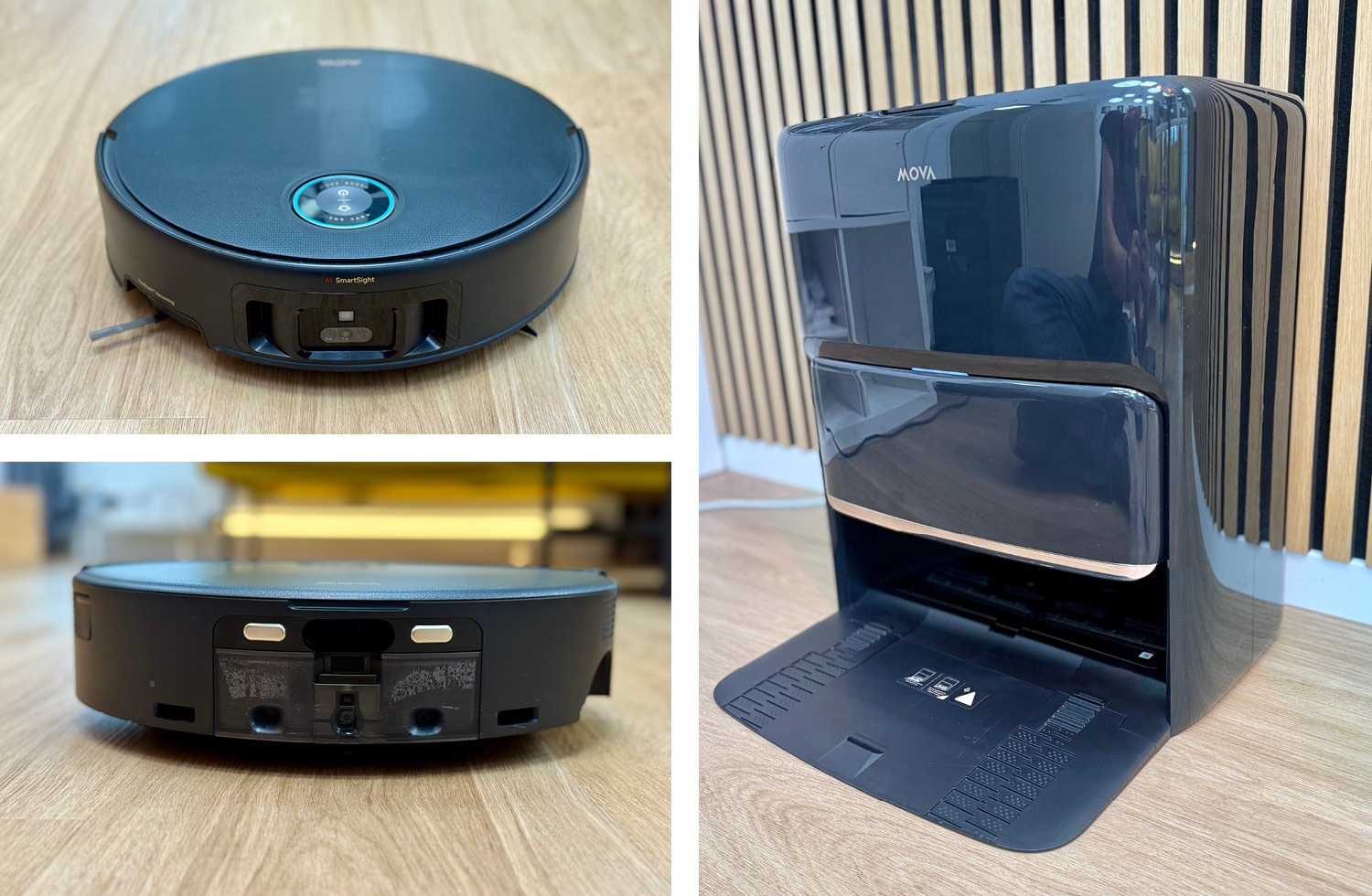

Ringsum | Eine Fülle an Sensoren

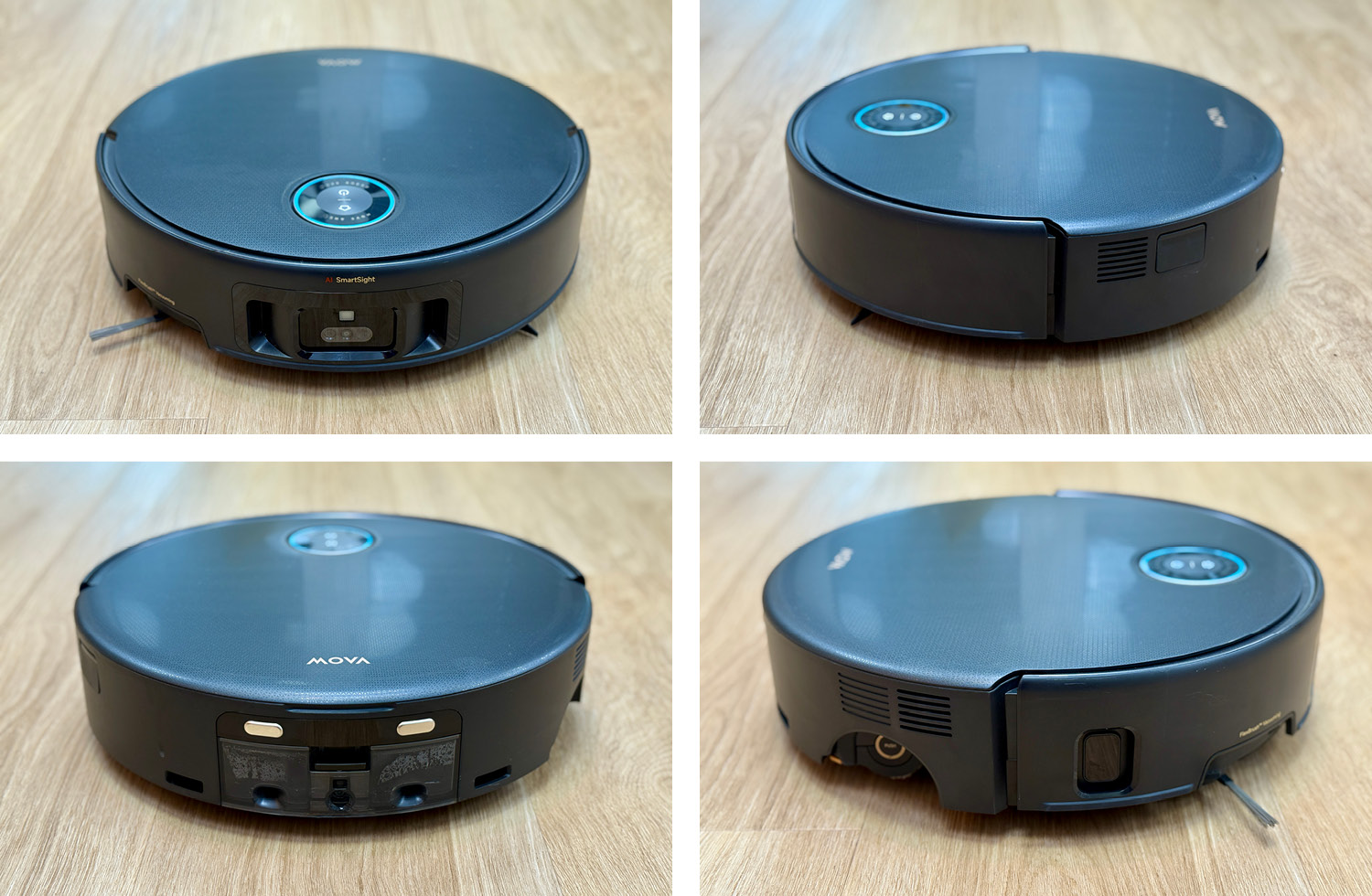

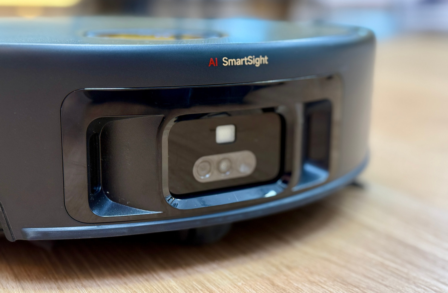

An der Front des MOVA Z60 Ultra Roller Complete kommt im Gegensatz zur Dual-Kamera des Dreame Aqua10 Ultra Roller eine bewährte Hinderniserkennung zum Einsatz. Dieses System besteht aus Kameras, Kreuzlasern und einer Nachtlicht-LED. Seitlich befindet sich ein Wandabstandssensor, und am Heck ist ein Abwassertank eingesetzt, der sich einfach entnehmen lässt.
So sieht der Mova Z60 Ultra Roller Complete von allen Seiten aus

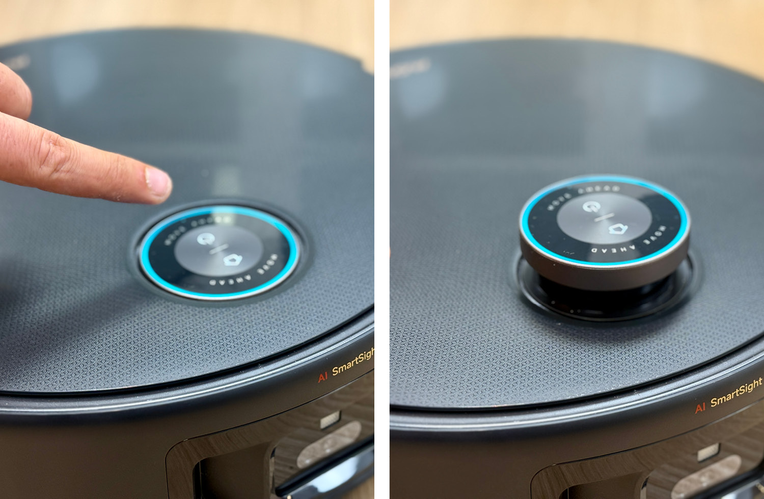

Auf der Oberseite des Roboters befindet sich ein Status-Leuchtring, der den eingefahrenen Laserturm umgibt. Bei einer Reinigung fährt dieser automatisch aus und wieder ein, damit der Roboter auch unter niedrigen Möbeln saugen kann. Mit eingefahrenem Laserturm erreicht der MOVA Z60 Ultra Roller Complete eine Bauhöhe von nur 9,6 cm. Die Tasten auf der Oberseite ermöglichen es, den Roboter zu starten, zu stoppen oder zur Station zurückzuschicken.
Das ist der Laserturm im eingefahrenen Zustand, der gleichzeitg als manuelle Steuereinheit fungiert

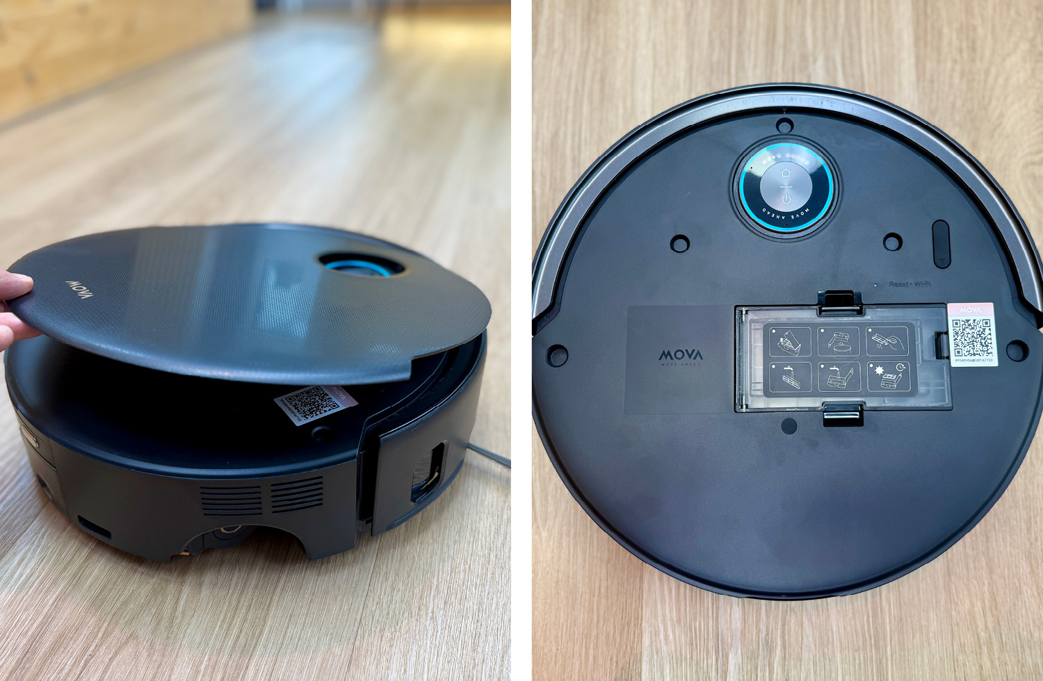

Unterseite & Haube | Das verbirgt sich auf den zweiten Blick
Die Oberseite des MOVA Z60 Ultra Roller Complete besteht aus einer magnetisch haftenden Haube, die du einfach abnehmen kannst. Darunter befinden sich der Staubbehälter sowie eine Reset- und WLAN-Taste. Ein QR-Code führt dich zudem schnell zur MOVA-App.
Das verbirgt sich unter der Haube des Mova Z60 Ultra Roller Complete

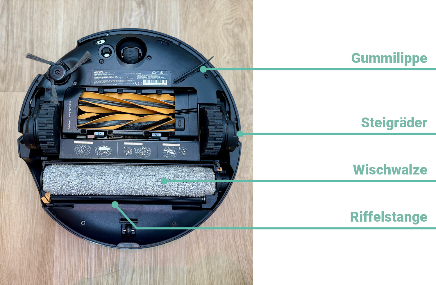

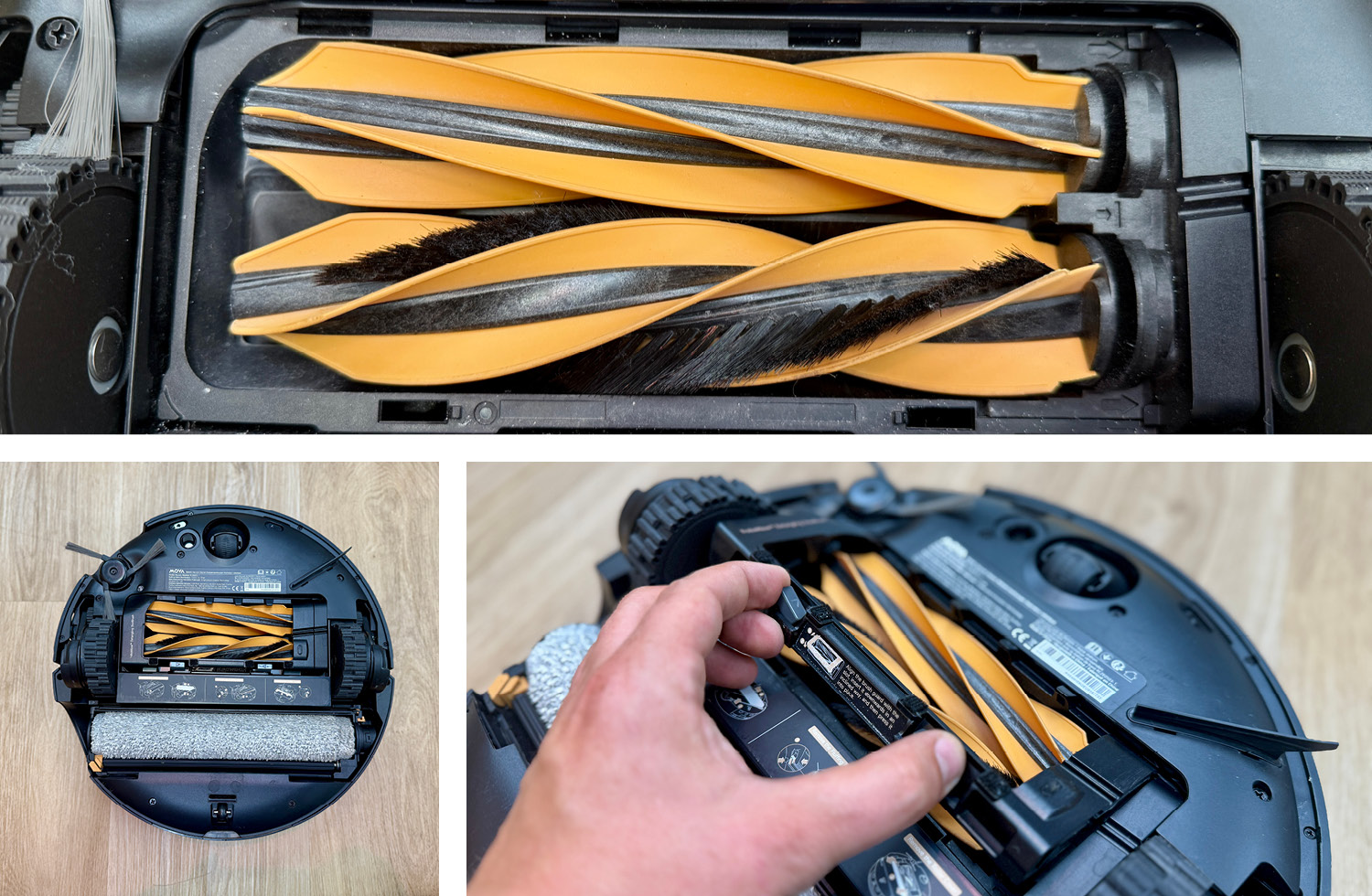

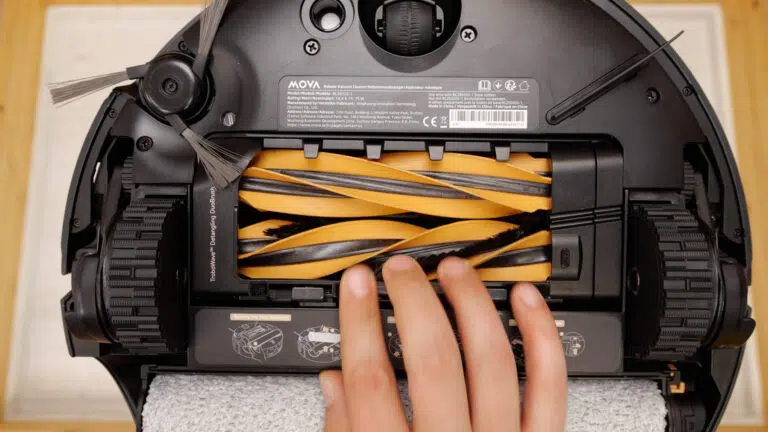

Auf der Unterseite wird es spannender. Mittig ist das Doppelwalzensystem verbaut, das wir bereits von Dreame kennen. Es ist wie eine Schnecke geformt und saugt selbst kleinste Krümel zuverlässig auf. Dahinter befindet sich die breite Wischwalze anstelle von zwei einzelnen Wischmopps. Dazu kommen eine Abdeckung der Wischwalze und eine geriffelte Stange, auf die wir gleich noch genauer eingehen. Die großen Laufräder werden seitlich von kleinen, ausfahrbaren Steigrädern begleitet, die das Überwinden hoher Hindernisse erleichtern. Außerdem ist vorn eine Gummilippe angebracht, die Schmutz aktiv zur Bürste ableitet.
Das ist die Unterseite des Mova Z60 Ultra Roller Complete

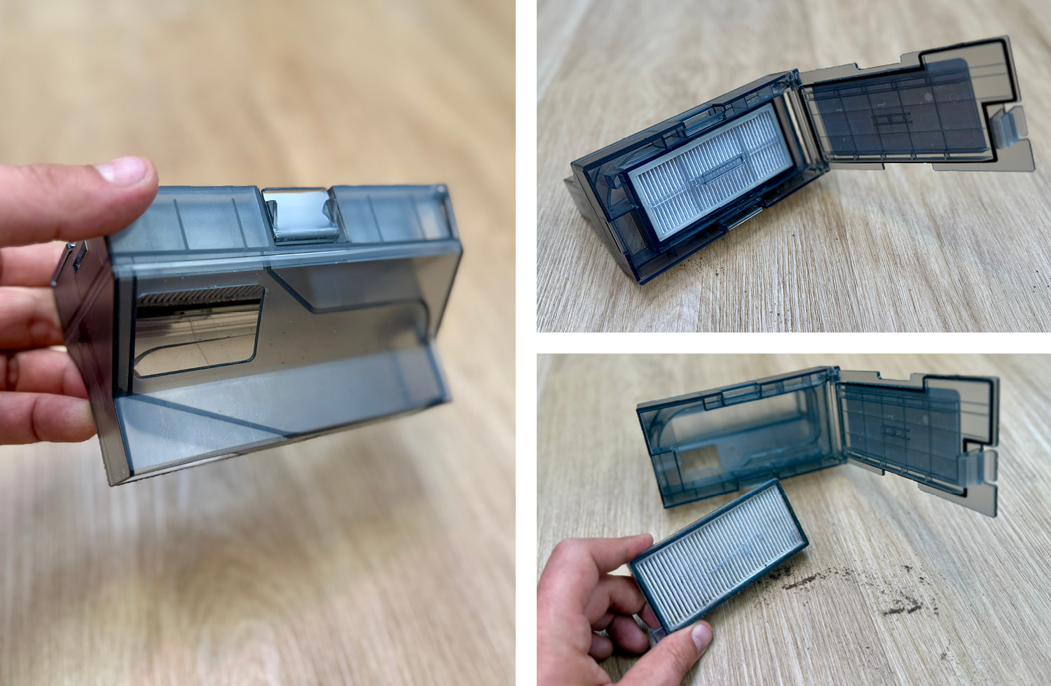

STAUBBEHÄLTER | Klein, aber gut konstruiert
Da sich die Station um die Entleerung kümmert, siehst du den Staubbehälter des MOVA Z60 Ultra Roller Complete im Alltag nur selten. Er ist vollständig transparent, fasst 210 ml und hat eine tiefe Bauweise. Das hoch gelegene Einsaugloch an der Seite verhindert, dass der Schmutz wieder herausfällt. Unsere 100 g schwere Testmischung hat er problemlos bewältigt. Wie gut er dabei im Saugtest abgeschnitten hat, zeigen wir dir ausführlich weiter unten.
Das ist der Staubbehälter des Mova Z60 Ultra Roller Complete
BÜRSTEN | Selbes System wie bei der Konkurrenz

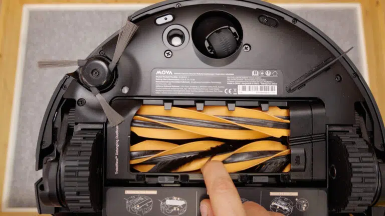

Dass sich MOVA und Dreame Patente teilen, ist kein Geheimnis. Dabei gibt es zwischen den Topmodellen kaum Unterschiede beim Doppelwalzensystem. Die Walzen sind wie eine Schnecke geformt, was dafür sorgt, dass aufgewickelte Haare einfach abgestreift werden und die Bürsten wartungsarm bleiben. Außerdem lässt sich das gesamte Bürstensystem anheben, wenn der Saugroboter flüssige Verschmutzungen oder einen Raumwechsel erkennt. Dadurch wird ein Verkleben oder Durchnässen der Bürsten verhindert. Zusätzlich ist uns aufgefallen, dass die Bürstenabdeckung eine kleine Erhebung hat, die je nach Situation auf dem Boden schleifen kann.
Die Doppelwalze des Mova Z60 Ultra Complete verhindert das Aufwickeln von Haaren
Auch die Seitenbürste ist ein echter Hingucker. Sie kann nicht nur angehoben werden, wenn der Roboter Flüssigkeit entdeckt, sondern fährt in Ecken aktiv aus, um auch dort jeden Schmutz herauszukehren. Mehr dazu zeigen wir dir weiter unten im Eckentest.
Die Seitenbürste des Mova Z60 Ultra Roller Complete lässt sich anheben und ausfahren

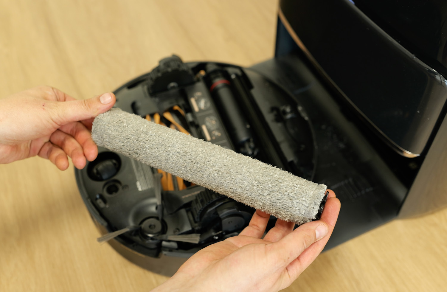

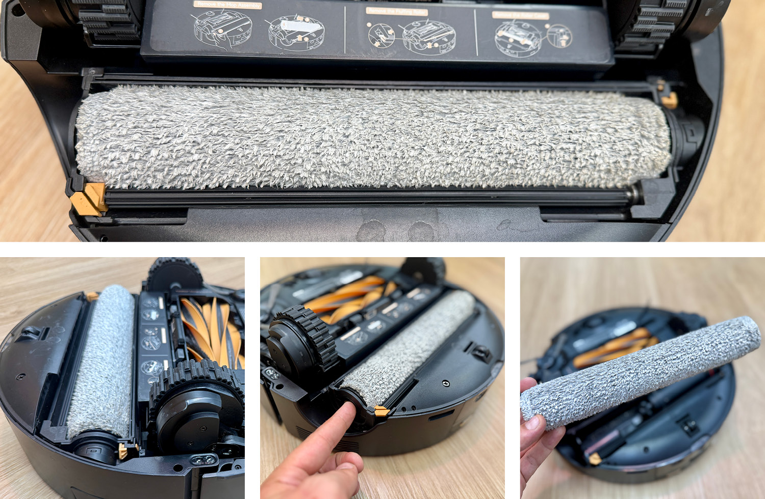

WISCHWALZE | Funktioniert wie ein Wischsauger
Die breite Wischwalze des MOVA Z60 Ultra Roller Complete hat einiges zu bieten. Sie funktioniert ähnlich wie bei einem Saugroboter mit Wischwalze: Der Roboter befeuchtet sie konstant mit Wasser, und sie rotiert mit einem gewissen Druck über den Boden. Ein Abstreifer auf der Rückseite drückt dabei das Schmutzwasser aus der Walze und befördert es direkt in einen Abwassertank am Heck des Roboters. Die Station entleert diesen Tank dann automatisch.
Das ist die rotierende Wischwalze des Mova Z60 Ultra Roller Complete

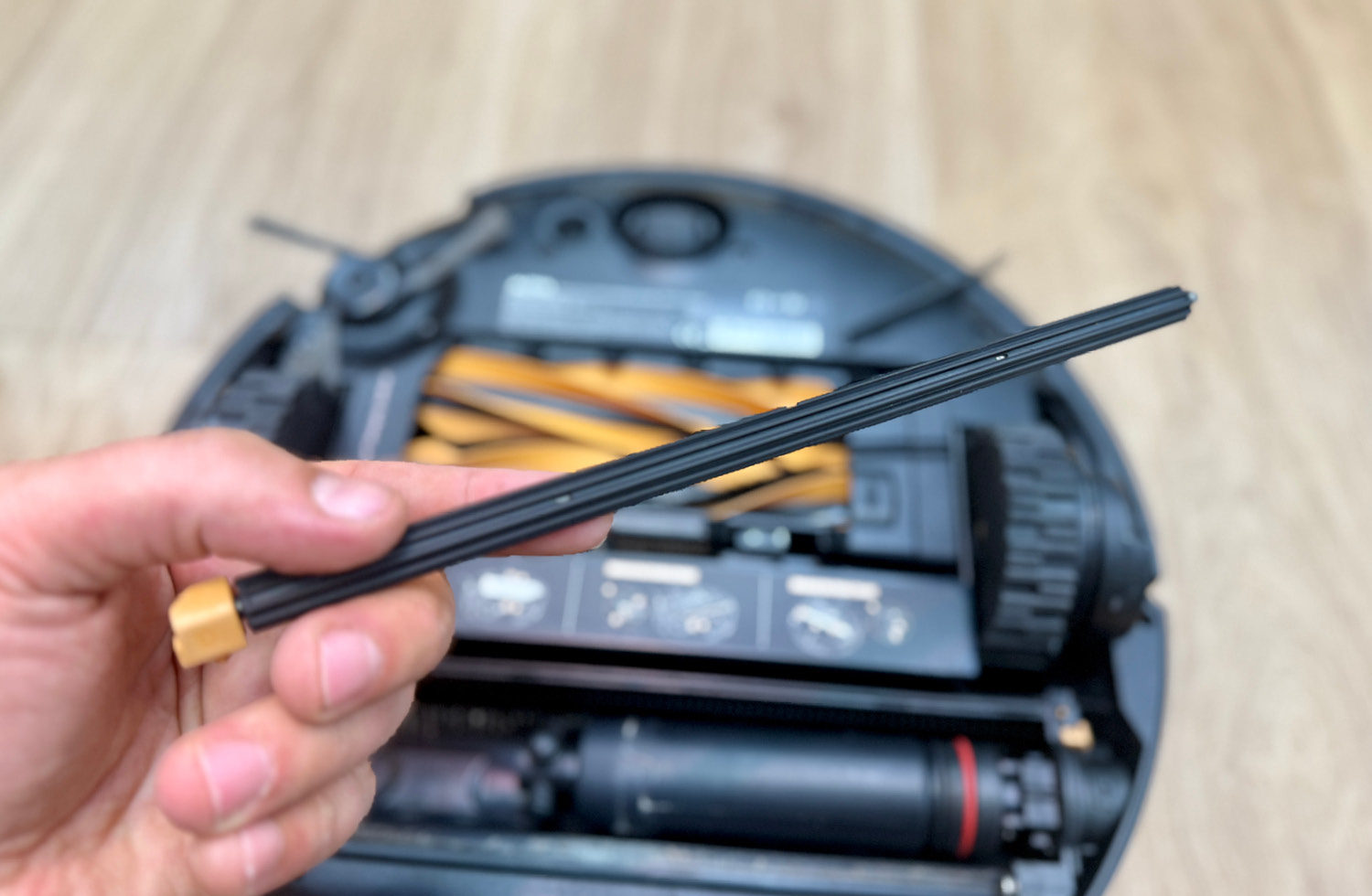

An der Wischwalze befindet sich außerdem eine geriffelte Stange. Sie hat einen einzigen Zweck: Kleine Haken streifen über die rotierende Walze und sorgen dafür, dass sie stets fluffig bleibt und sich auf Dauer nicht festdrückt. Dadurch bleibt die Reinigungsleistung der Walze dauerhaft auf hohem Niveau erhalten.
Diese Stange sorgt dafür, dass die Wischwalze immer Fluffig bleibt

Die Wischwalze besitzt eine ausfahrbare Funktion. Wenn der Saugroboter an einer Wand oder entlang eines Möbelstücks fährt, fährt die Wischwalze automatisch aus, um auch diesen Bereich zu reinigen.
Die Wischwalze des Mova Z60 Ultra Roller Complete fährt am Randbereich aus
Auf der Unterseite des MOVA Z60 Ultra Roller Complete befindet sich ein Ultraschallsensor, der dem Roboter signalisiert, wenn er über einen Teppich fährt. Dabei aktiviert sich sofort ein Hebemechanismus, der die Wischwalze anhebt. Kurzfaserige Teppiche bleiben dadurch trocken.
Die Walze kann angehoben werden

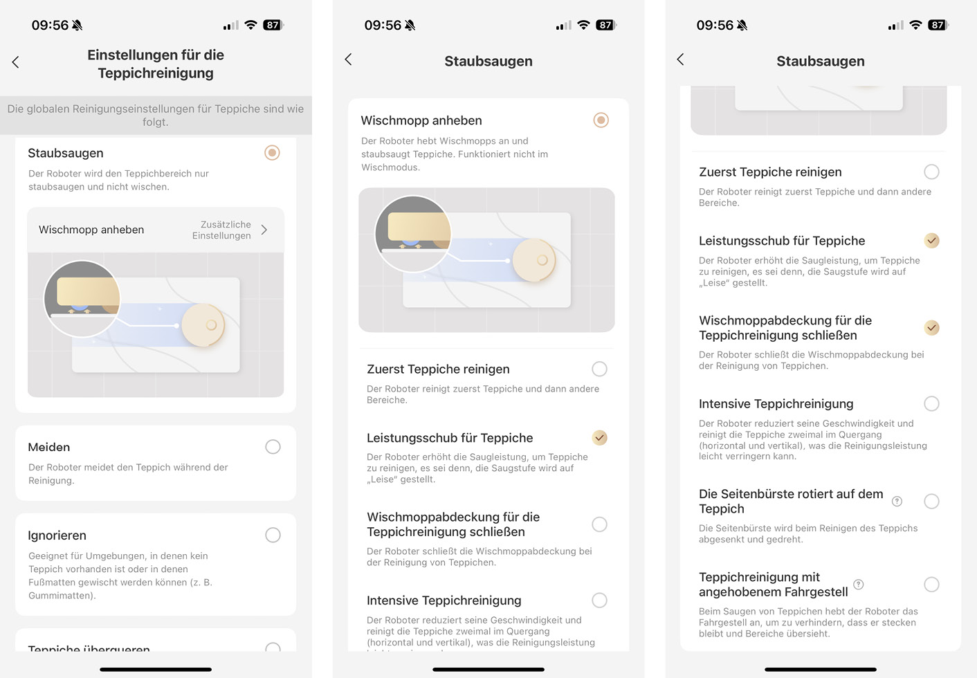

Damit auch langfaserige Teppiche trocken bleiben, nutzt MOVA eine ein- und ausfahrbare Verschlussklappe, die sich über die gesamte Breite der Wischwalze erstreckt. Sie wird automatisch aktiv, wenn der Roboter auf Teppichboden fährt. Dadurch verhindert sie zuverlässig, dass die nasse Walze in Kontakt mit dem Teppich kommt.
Die Verschlusstechnik zeigt sich, wenn man den Saugroboter auf Teppich anhebt. Sie öffnet sich jedoch augenblicklich
CHASSIS-LIFT | Saugen auf langfaserigem Teppich
Viele Saugroboter meiden langfaserige Teppiche, weil sich Seiten- und Bodenbürste in den Fasern verheddern können. MOVA hat dafür einen Chassis-Lift eingebaut: Das gesamte Gehäuse hebt sich an, damit die Fasern nicht in die rotierenden Teile gelangen. Dadurch kann er auch diese Art von Teppichen saugen. Die Funktion muss allerdings vorab in der App aktiviert werden. Dazu kommt, dass der Chassis-Lift die Wischwalze noch höher anheben kann als der normale Hebemechanismus allein.
Der Mova Z60 Ultra Roller Complete hebt sein Gehäuse/Chassis über Teppichboden nach Einstellung an

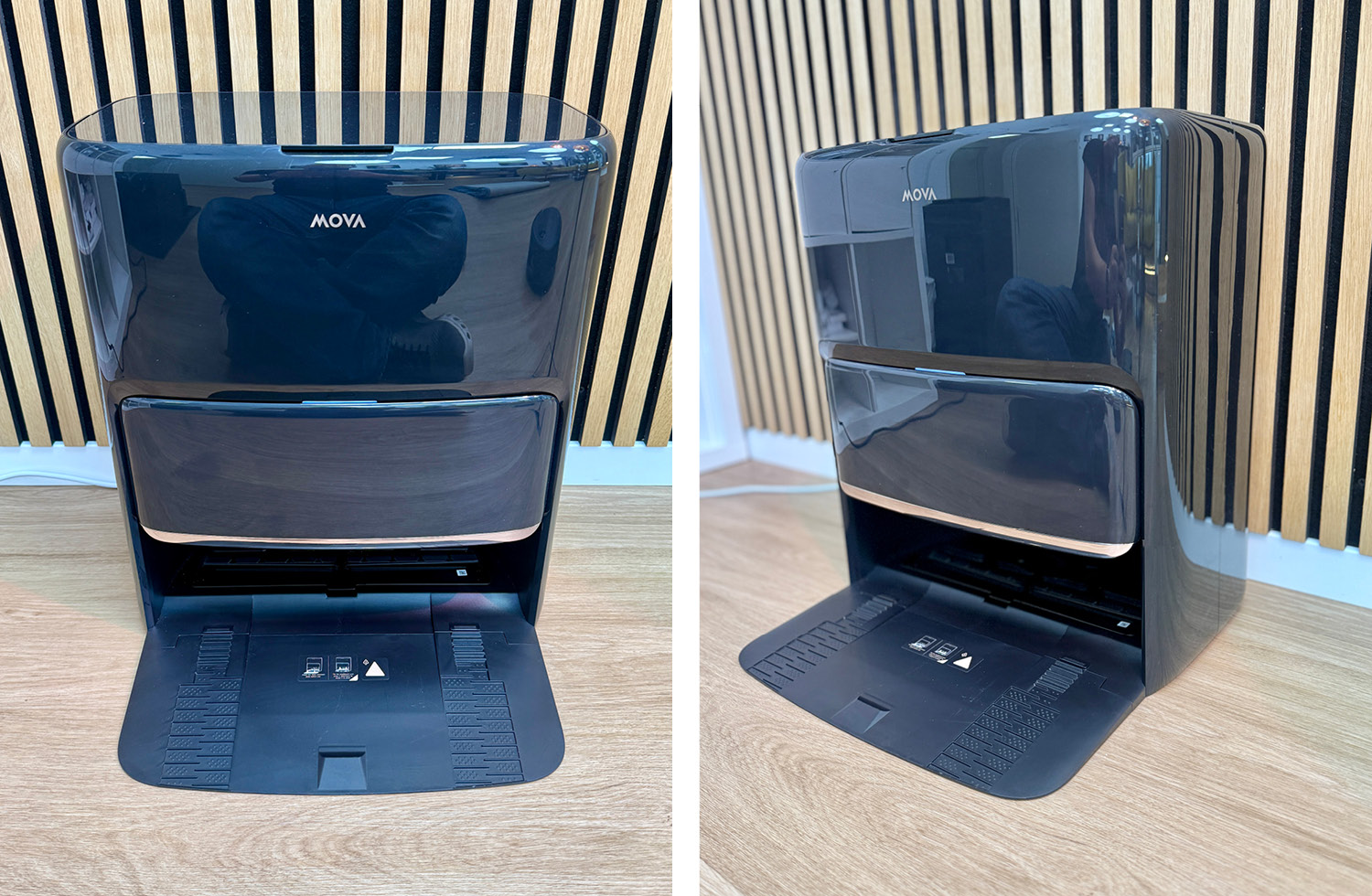

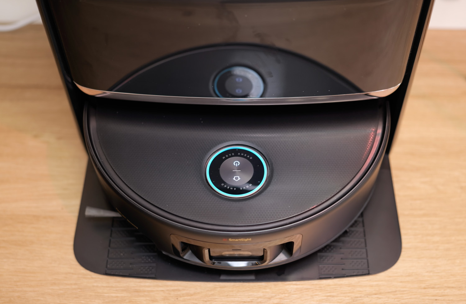

REINIGUNGSSTATION | Fast alles beim Alten
Bei der mitgelieferten Reinigungsstation setzt MOVA auf die Vorgängerversion, die bereits nahezu ausgereift war. Allerdings gibt es im Vergleich zum Vorgänger tatsächlich ein Downgrade: Die neue Station füllt den Frischwassertank des Roboters nicht mehr mit heißem Wasser auf. Das Wischen erfolgt also kalt. Ansonsten ist die Funktionsweise unverändert.
Das ist die überaus spiegelnde Reinigungsstation des Mova Z60 Ultra Roller Complete

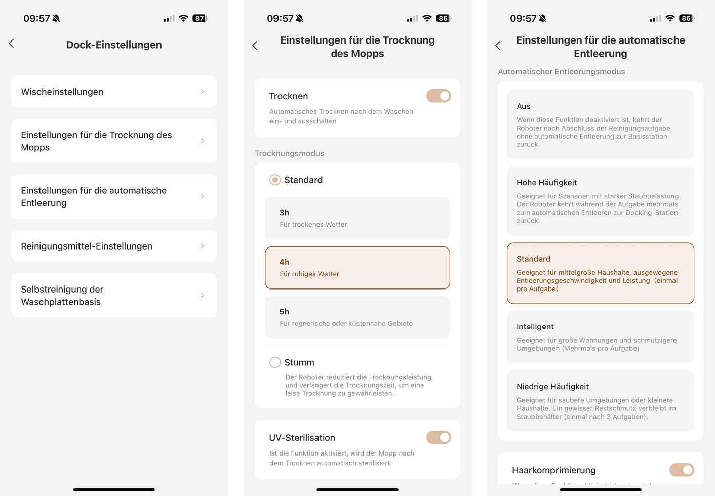

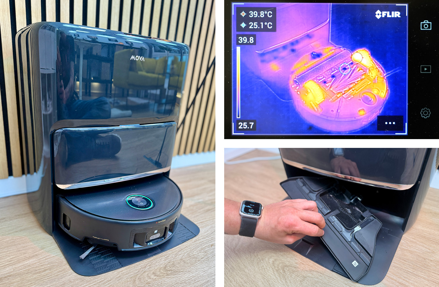

MOVA verspricht, dass die Station die Wischwalze vor, nach und während jeder Reinigung mit 80 °C heißem Wasser auswäscht. Im Test konnten wir diese Temperaturen allerdings nicht messen. Dennoch war die Wischwalze jedes Mal sehr sauber, was im Alltag entscheidend ist.
Die Moppwäsche des Mova Z60 Ultra Roller Complete wäscht die Wischmopps mit heißem Wasser aus
Nach dem Auswaschen trocknet die Station die Walze mit Heißluft, was eine schnelle Trocknung sicherstellt. Dadurch wird die Bildung von Bakterien und unangenehmen Gerüchen deutlich erschwert. Bei Bedarf kannst du zusätzlich eine UV-Desinfektion aktivieren, um noch effektiver gegen Keime vorzugehen.

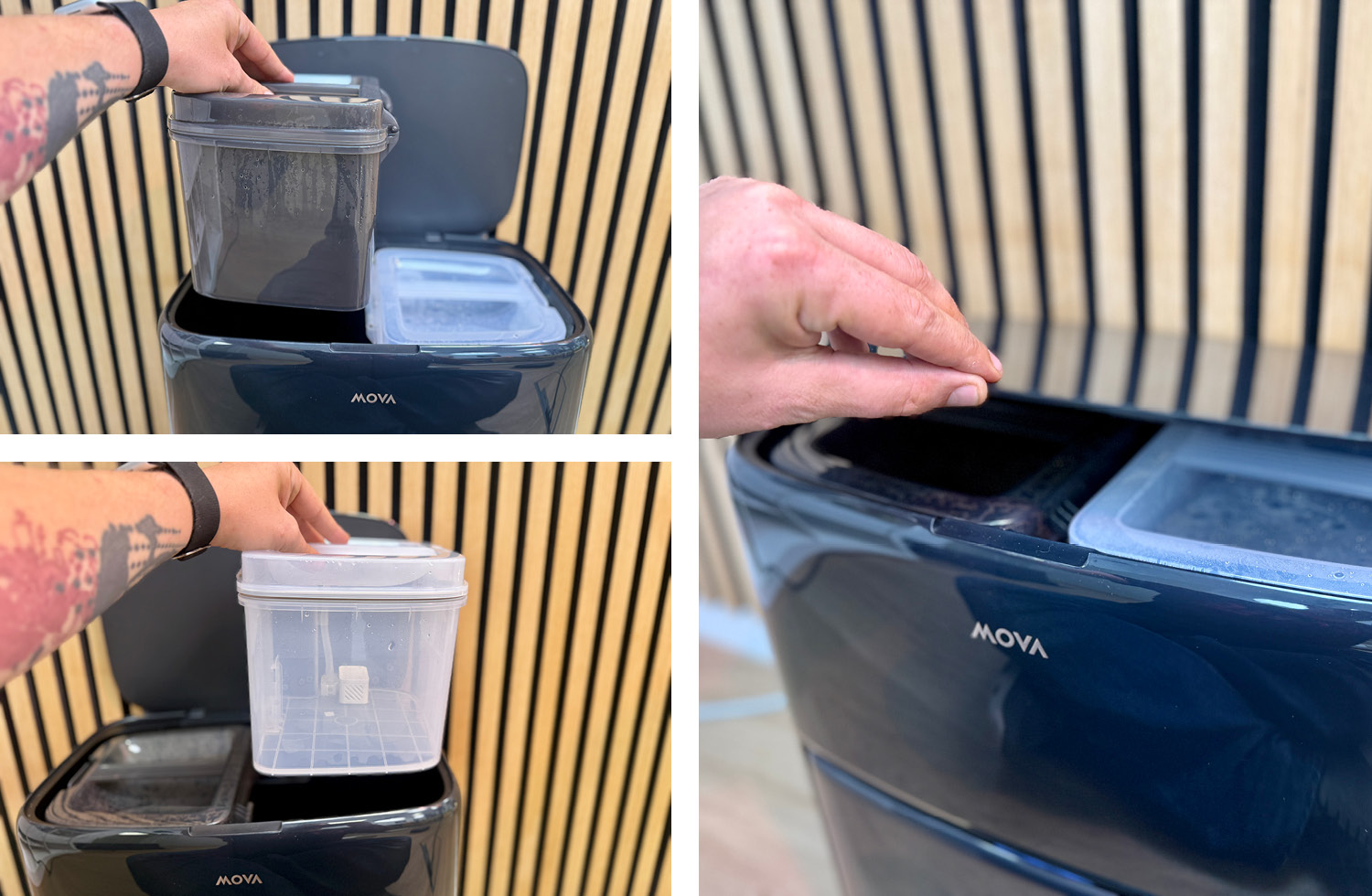

Die Wassertanks der Station verbergen sich unter einer Klappe auf der Oberseite

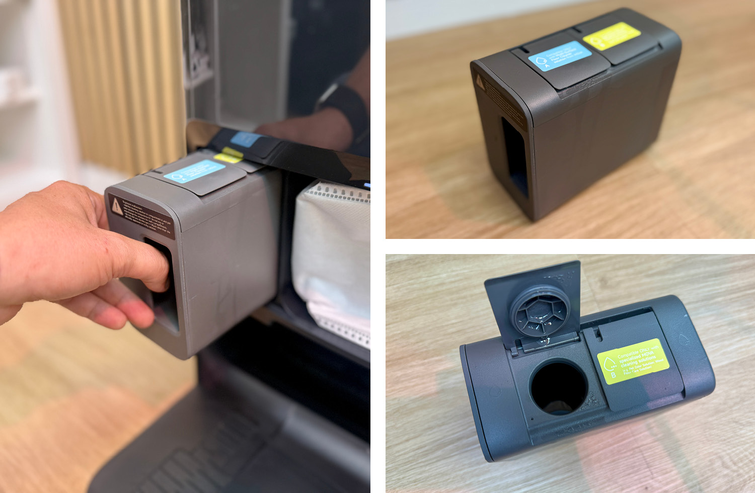

Reinigungsmittel | Für Bodenglanz und gegen Tiergerüche
Hinter der abnehmbaren Haube auf der Vorderseite befindet sich ein Reinigungsmitteltank mit zwei Öffnungen. Du kannst ihn frei befüllen und bist damit nicht auf Produkte von MOVA angewiesen. Behälter A ist für Bodenreiniger, Behälter B für Mittel gegen Tiergerüche. Die Dosierung lässt sich in der App individuell einstellen. Das Reinigungsmittel wird zudem in den Frischwassertank des Roboters befördert, der ebenfalls automatisch über die Station aufgefüllt wird.
Neben der Absaugstation befindet sich ein Reinigungsmitteltank, der frei mit zwei unterschiedlichen Lösungen befüllt werden kann

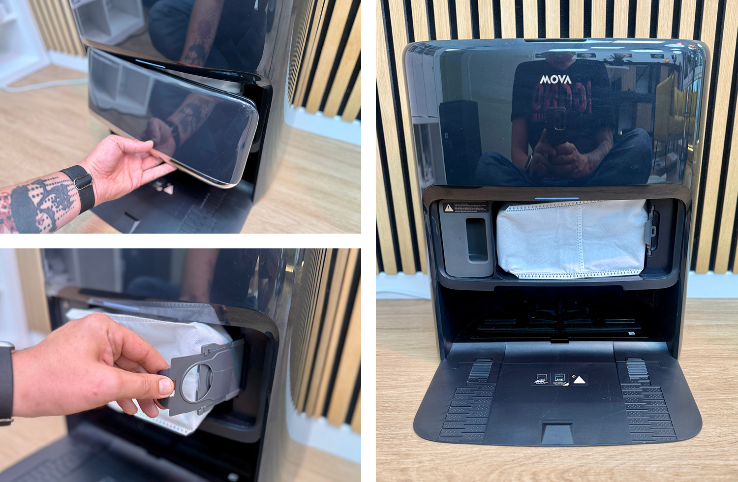

Absaugstation | Kein händisches Entleeren
Neben dem Reinigungsmitteltank befindet sich der 3,2-Liter-Staubbeutel. Die Station entleert den Staubbehälter des Roboters automatisch nach oder während jeder Reinigung. Je nach Haushalt reicht ein Beutel für mehrere Wochen. Beim Entnehmen verschließt er sich selbst, was besonders für Allergiker praktisch ist.
Neben dem Reinigungsmitteltank sitzt der Staubbeutel der Absaugstation des Mova Z60 Ultra Roller Complete

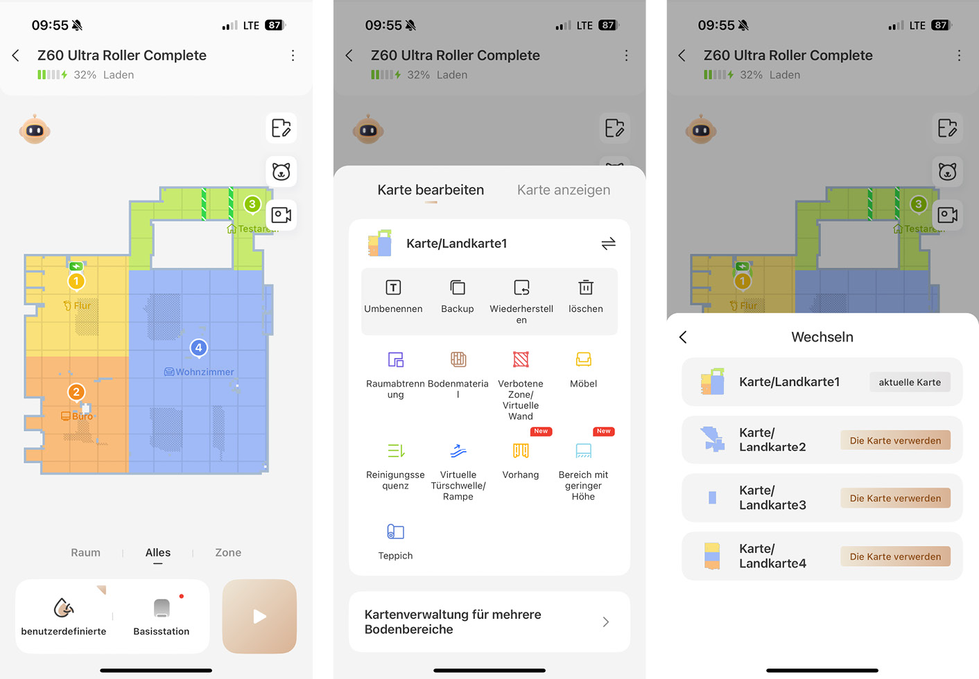

Auch bei der Navigation hat sich bei den MOVA-Saugrobotern einiges getan. Durch laufende Verbesserungen navigieren sie jetzt zielsicher in sauberen Bahnen. Der MOVA Z60 Ultra Roller Complete hat wie sein Vorgänger einen ein- und ausfahrbaren Laserturm (LDS), damit er auch unter Möbeln fahren kann.

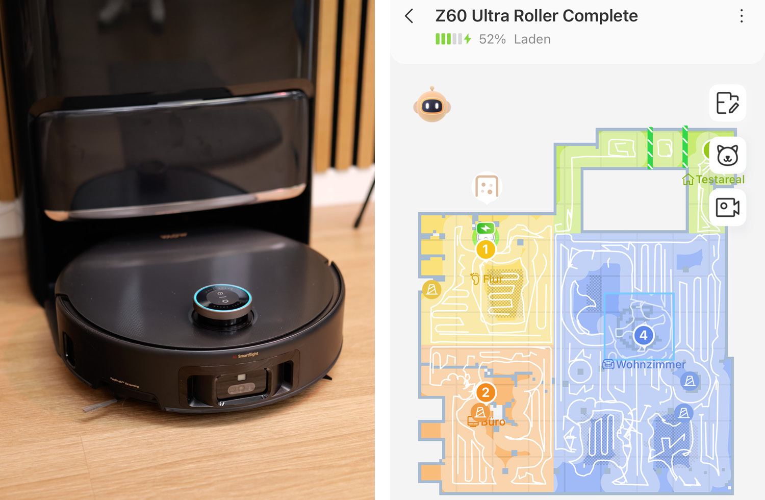

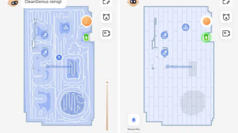

Bei seiner Testfahrt durch unseren knapp 25 m² großen Testraum hat der Saugroboter zunächst eine Raumkartierung vorgenommen. Nachdem wir den Raum in verschiedene Bereiche unterteilt hatten, konnte der Testdurchlauf beginnen. Zudem kann der Roboter mehrere Karten für verschiedene Stockwerke speichern.
Der Mova Z60 Ultra Roller Complete erstellt eine Raumkarte vor der ersten Reinigung
Praxis | So gut navigiert der MOVA Z60 Ultra Roller Complete wirklich

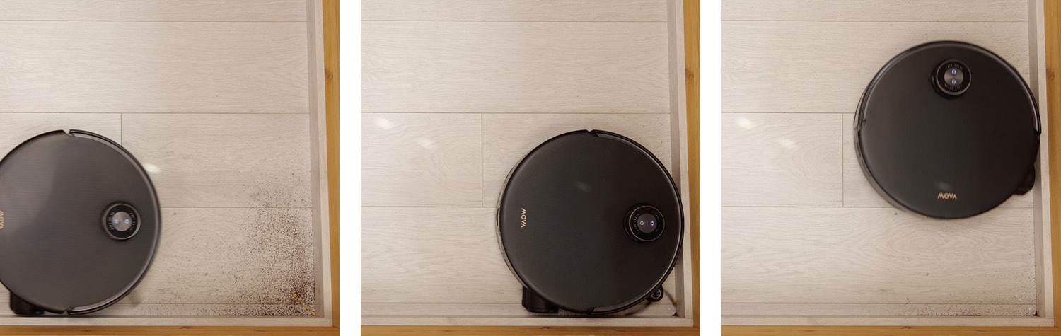

Der MOVA Z60 Ultra Roller Complete fährt in geraden Bahnen Zimmer für Zimmer ab. Zuerst widmet er sich dem Randbereich und den Ecken, bevor er in geraden Linien die Mitte abarbeitet. Dabei wird die Wischwalze bei der Randreinigung stets adaptiv ausgefahren, und die Seitenbürste streckt er in jeder Ecke aus. Engstellen meistert er ebenfalls ohne Probleme. Insgesamt ist die Navigation sehr überzeugend, und er hat sich kaum Fehler oder Verzögerungen geleistet.
Der Mova Z60 Ultra Roller Complete navigiert nachvollziehbar, vorsichtig aber präzise

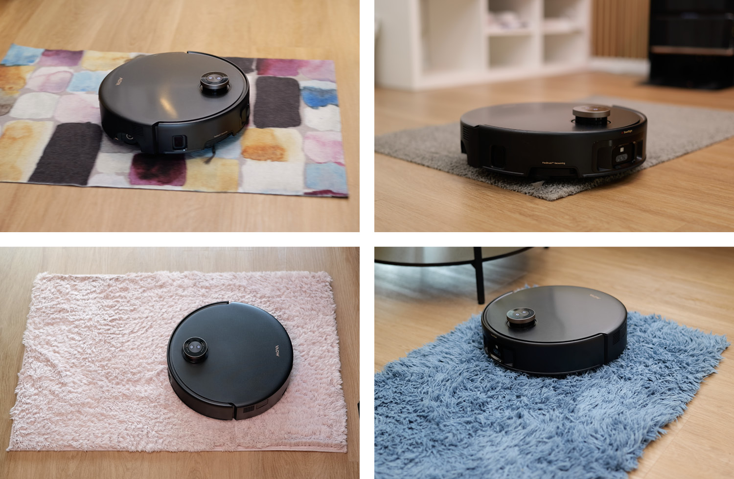

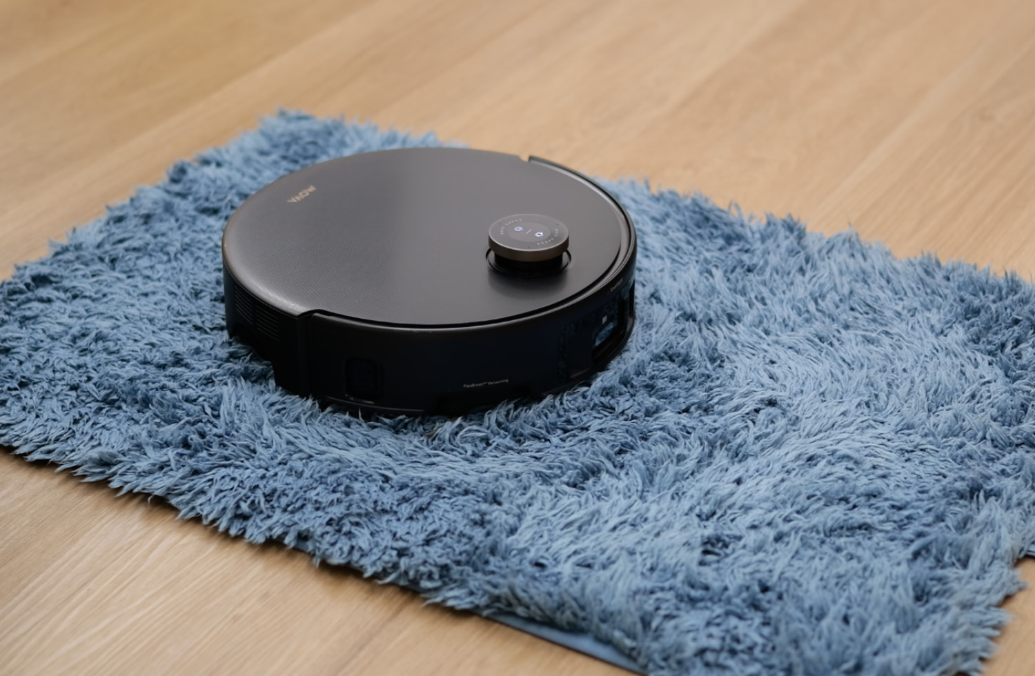

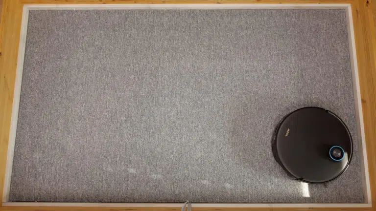

Teppiche | So navigiert er auf ausgelegten Teppichen
Die Teppichnavigation der MOVA-Saugroboter hätte schon länger besser sein können. Auch der MOVA Z60 Ultra Roller Complete kommt nicht mit jeder Teppichart gleich gut zurecht. In unserem Testraum liegen vier verschiedene Teppiche mit unterschiedlich langen Fasern. Den gepunkteten und grauen Teppich mit kurzen Fasern hat er einwandfrei gereinigt, und sogar beim rosafarbenen Teppich konnten wir volle Punktzahl vergeben.
Das sind unsere vier ausgelegte Teppiche
Der blaue Teppich jedoch war für den MOVA eine Herausforderung. Er hat ihn lediglich kurz etwas befahren, weshalb wir ihm dafür nur einen Punkt vergeben konnten. Modelle von Roborock mit Chassis-Lift zeigen bei diesem Teppichtyp deutlich bessere Ergebnisse, zum Beispiel der Roborock Qrevo Curv 2 Pro.
Die Navigation auf Teppich klappt, solange die fasern nicht allzu lang sind

Inklusive aufgestellter Möbel ist unser Testareal etwa 25 m² groß. Der MOVA Z60 Ultra Roller Complete startete mit 100 % Ladestand und benötigte für die vollständige Reinigung 80 Minuten. Das ist eine relativ lange Zeit. Bei seiner Rückkehr zur Station hatte er 48 % Akku verbraucht, was einem Wert von 1,92 % pro Quadratmeter entspricht. Zum Vergleich: Marken wie Roborock oder ECOVACS sind in unserem Test deutlich effizienter unterwegs.
Nach 25 Quadratmeter Fahrt hat der Mova Z60 Ultra Roller Complete nur noch 52 Prozent Akku

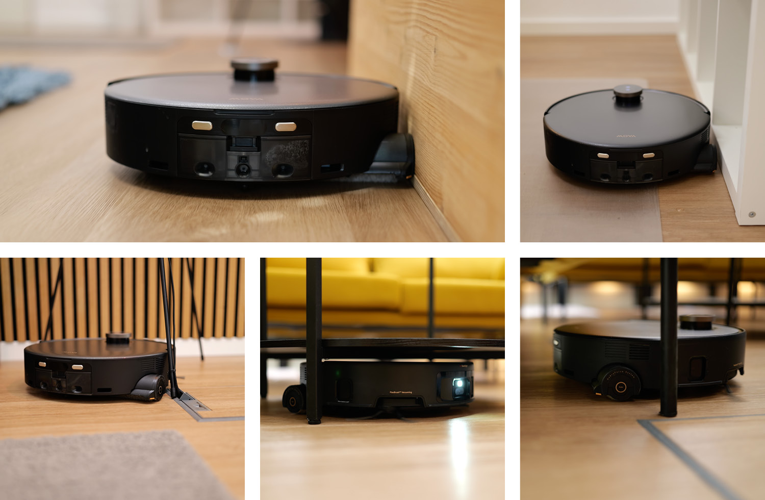

HINDERNISSE | Altes, aber bewährtes System
Im Gegensatz zum Dreame-Flaggschiff nutzt der MOVA Z60 Ultra Roller Complete weiterhin seine bewährte Hinderniserkennung. Das System besteht aus einer Kombination aus Kamera, Kreuzlasern und einer Nachtlicht-LED. Doch gelingt ihm die Erkennung auch im Alltag? Wir haben es ausprobiert.
Alt, aber bewährte Hindernisvermeidungstechnologie

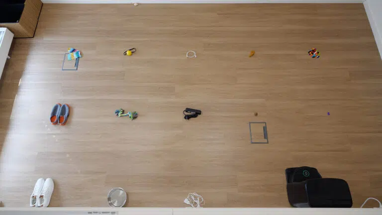

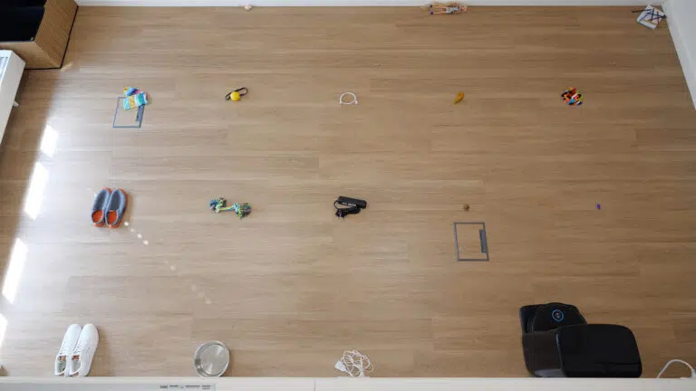

Praxis | So gut ist die Hinderniserkennung

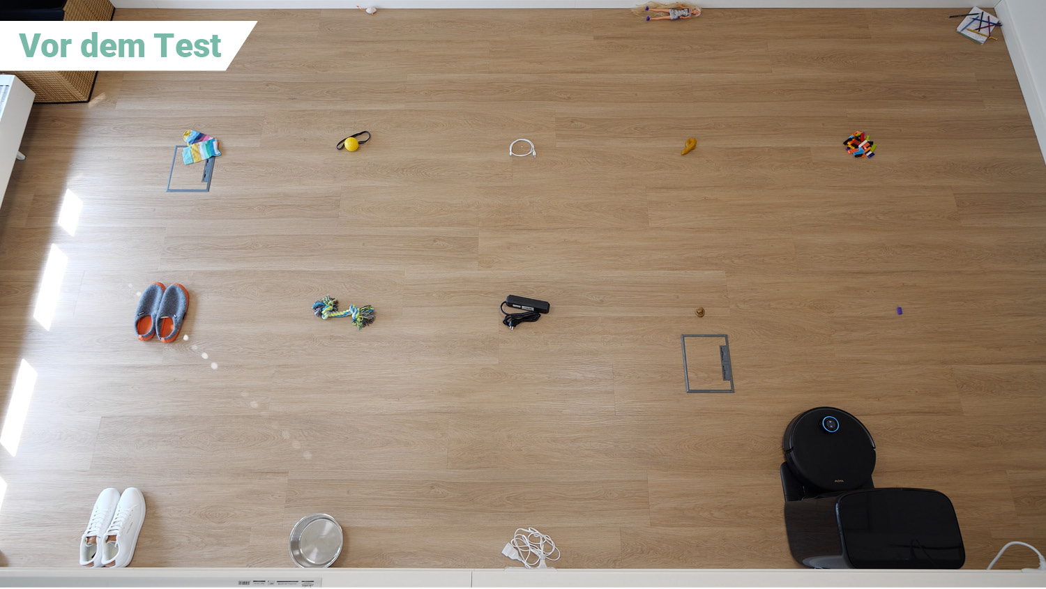

Für den Test der Hinderniserkennung legen wir verschiedene Alltagsgegenstände in unserem Testraum aus. Welche das sind und wie viele Punkte der Saugroboter für die jeweilige Erkennung erhält, siehst du, wenn du auf das Infosymbol in unseren Testergebnissen klickst, die du unter dem Punkt „Hinderniserkennung“ am Anfang des Berichts findest.
Mova Z60 Ultra Roller Complete - Obstacle Avoidance Test

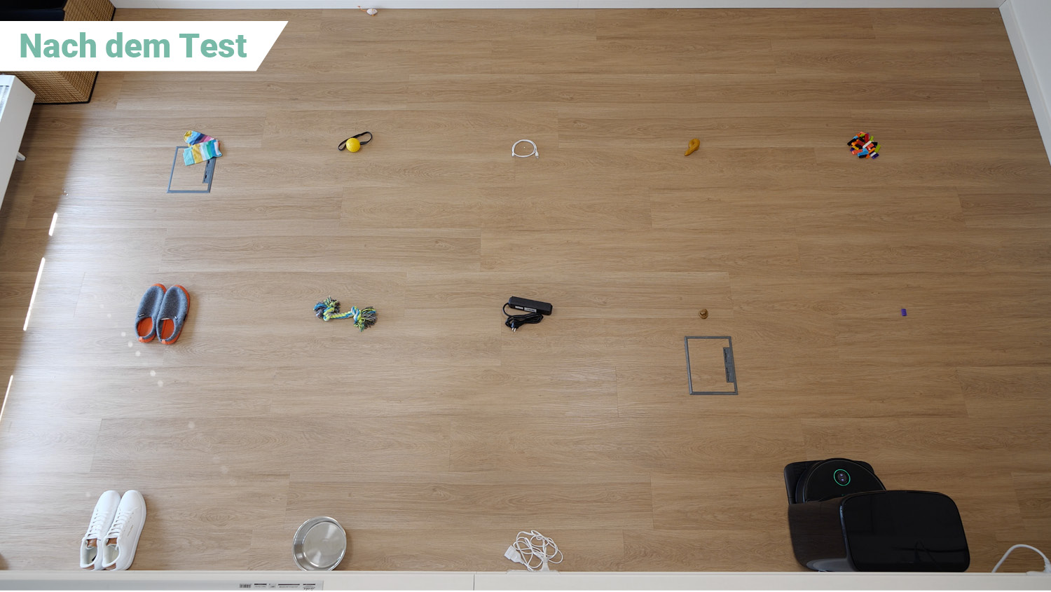

Wie auf dem Vergleichsbild zu sehen ist, gab es anfänglich eine Schwäche: Der MOVA Z60 Ultra Roller Complete überfuhr zunächst einen Malblock und eine Puppe. Danach verbesserte sich seine Leistung aber deutlich. Er mied jedes weitere Hindernis, was ein starkes Ergebnis ist. Damit bestätigt die bewährte Technik ihre Leistung auch in unserem Test.
Mova Z60 Ultra Roller Complete - Obstacle Avoidance Test - Resultat

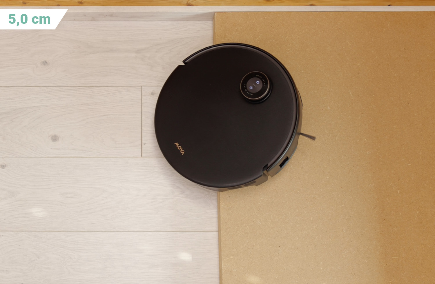

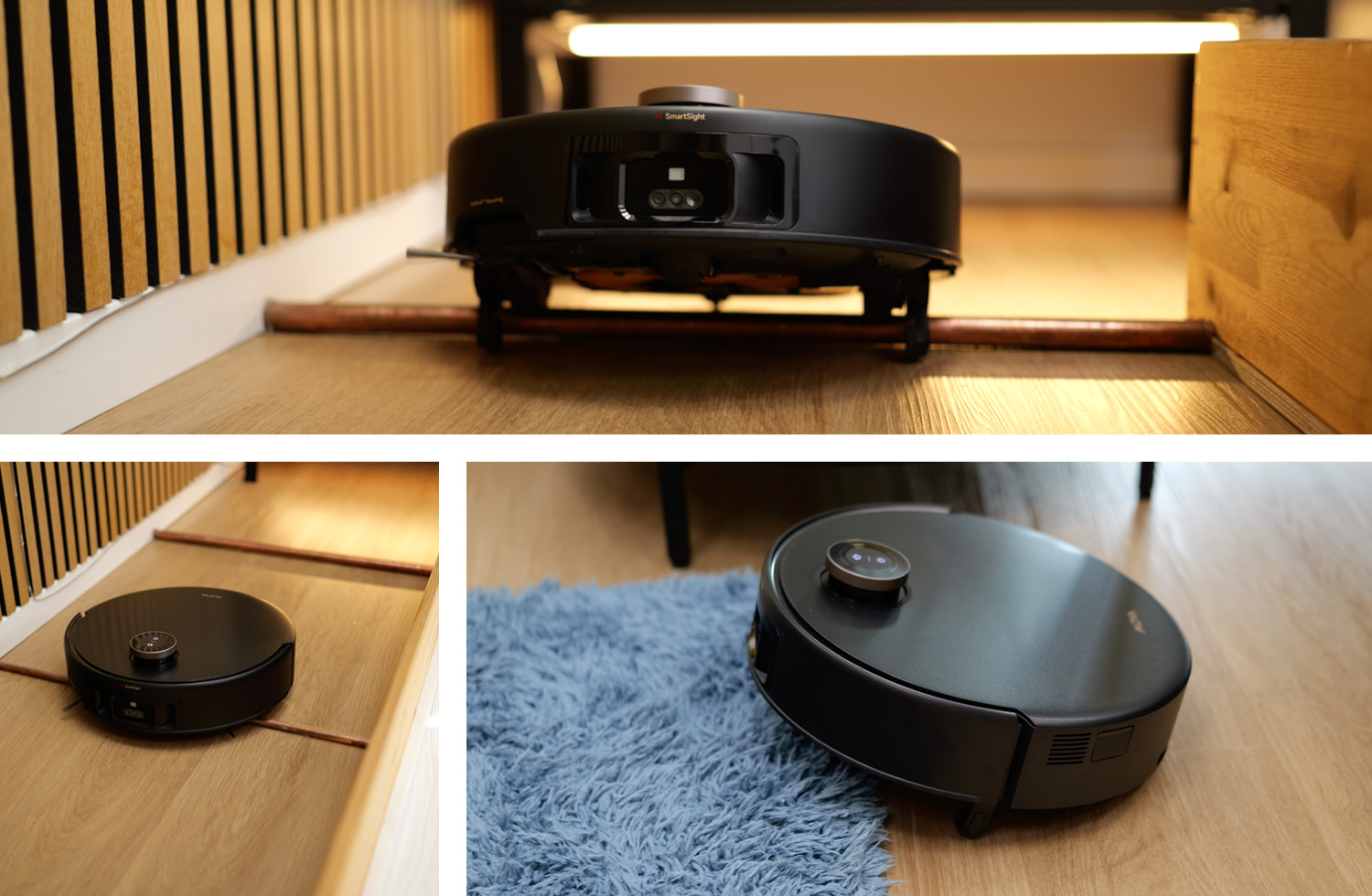

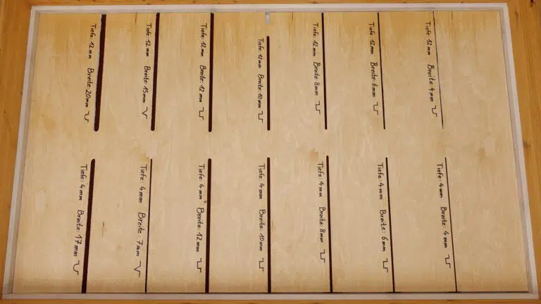

Klettern | Ein Rekordwert im Vergleichsfeld
Auch die Kletterfähigkeit gehört zur Hinderniserkennung. Der Saugroboter muss selbstständig erkennen, welche Schwellen er überwinden kann und welche zu hoch sind. Für den MOVA Z60 Ultra Roller Complete scheint kaum eine Schwelle zu hoch zu sein: Er hat nicht nur ausfahrbare Zusatzräder, die wir schon vom Dreame kennen, sondern zusätzlich den Chassis-Lift. Dadurch kann er sich noch weiter anheben als andere Modelle.
Die ausfahrbaren Zusatzräder des Mova Z60 Ultra Roller Complete lassen ihn hoch steigen
Im Test überwand der Roboter mit etwas Mühe, aber zuverlässig, eine scharfe Kante von 5 cm Höhe. Das war zum Testzeitpunkt im August 2025 ein Rekordwert im Vergleichsfeld und besser als das Ergebnis des Dreame Aqua10 Ultra Roller. Türschwellen dürften damit kaum noch ein Problem darstellen.
Der Mova Z60 Ultra Roller Complete hat einen neuen Rekord beim Erklimmen einer scharfen Kante erzielt

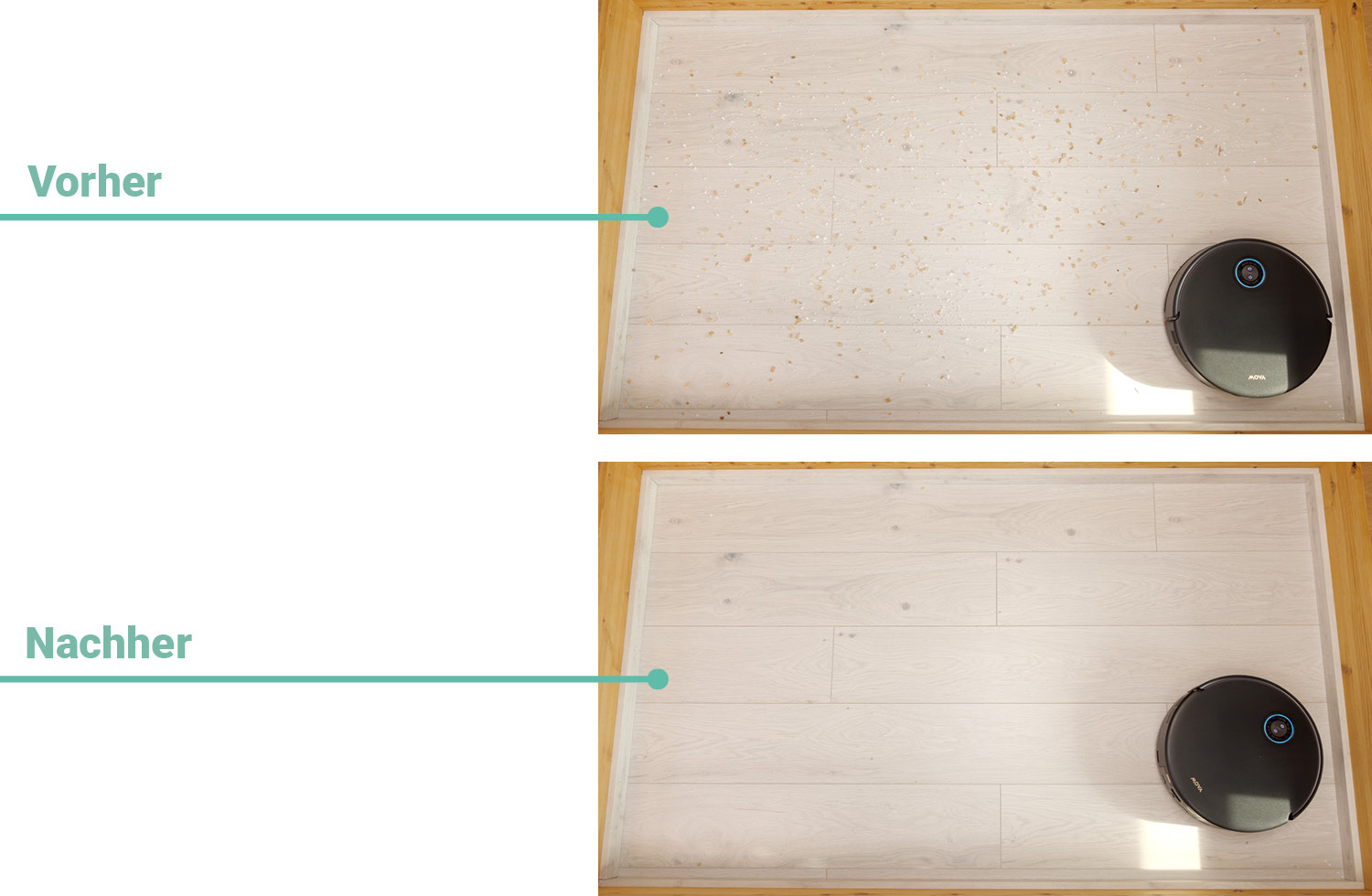

Um die Saugkraft zu ermitteln, verteilen wir wie immer unseren 100 g schweren Schmutzmix in unserem Testbereich. Er besteht aus Vogelsand, Katzenstreu und Holzspänen, die im besten Fall vollständig aufgesaugt werden. Vor dem Test aktivieren wir die Grobguterkennung, stellen die Saugkraft auf das Maximum und drücken auf Start. Die Aufgabe gilt als erfüllt, wenn der Saugroboter den Bereich ohne größere manuelle Einstellungen sauber bekommt.
Hartboden | Die ermittelte Saugleistung auf Laminat
Auch hier zeichnet sich ein außergewöhnliches Ergebnis ab. Nach unserem Saugtest auf dem Laminat blieb nahezu kein Krümel zurück. Der Roboter schaltete direkt beim Start seine KI-Schmutzerkennung ein und reinigte Bereich für Bereich intensiv nach. Das Endergebnis: 99,86 g von 100 g aufgesaugt, also nur 0,14 g Schmutz auf dem Boden zurückgeblieben. Das ist ein hervorragender Wert, der zeigt, was 28.000 Pa Saugkraft in der Praxis bedeuten.
Mova Z60 Ultra Roller Complete - Die ermittelte Saugleistung auf Hartboden

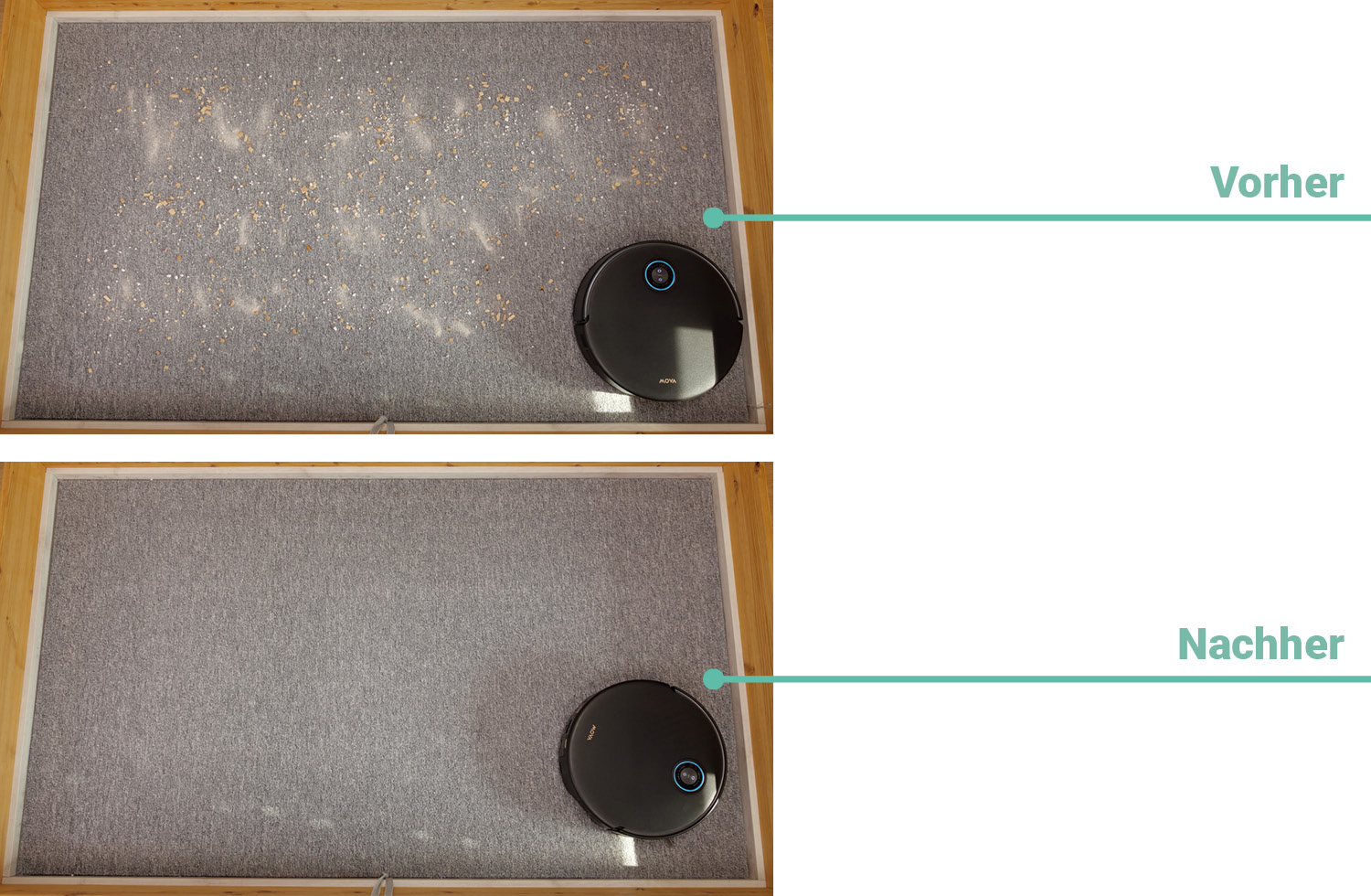

Teppichboden | Die ermittelte Saugleistung auf Teppich
Auf dem Teppichboden haben wir dasselbe Szenario angewendet. Vogelsand ist auf Teppich besonders hartnäckig, weil er tief in die Fasern fällt. Der MOVA Z60 Ultra Roller Complete konnte aber auch hier viel Schmutz aufnehmen: Von den 100 g entfernte er 86,34 g aus dem Teppich. Die Grobguterkennung aktivierte sich dabei automatisch. Damit zeigt er insgesamt ein starkes Teppichergebnis, das sich im oberen Bereich unseres Vergleichsfelds einreiht.
Mova Z60 Ultra Roller Complete - Die ermittelte Saugleistung auf Teppichboden
Haare | Die ermittelte Saugleistung bei Haaren
Auf Hartboden und Teppich verteilen wir jeweils 1 g Echthaar unterschiedlicher Länge. Wir lassen den Saugroboter mehrmals durch den Bereich fahren und prüfen, wie viele Haare im Staubbehälter landen und wie viele in den Bürsten hängen bleiben oder auf dem Boden zurückbleiben. Für zurückbleibende Haare gibt es Punktabzug.
Mova Z60 Ultra Roller Complete - Die ermittelte Saugleistung von Haaren
Der MOVA Z60 Ultra Roller Complete hat hier geglänzt. Auf beiden Bodenarten saugte er alle Haare auf. In den Bürsten blieb nichts hängen, und lediglich ein paar einzelne, kurze Haare waren noch zu finden. Auch auf dem Boden selbst waren keine Haare zurückgeblieben. Das ist für Haushalte mit Haustieren besonders relevant.
Mova Z60 Ultra Roller Complete - Die ermittelte Saugleistung von Haaren - Resultat

So sieht unser Wischareal aus, bevor es gewischt wird
Wir verschmutzen eine Testfläche mit Erde, Kaffee, Ketchup und Kreidestiftkritzeleien. Vorab aktivieren wir den KI-Modus und stellen sicher, dass das Gerät jederzeit zur Station zurückkehren kann.
Flecken entfernen | Kann er alles wegwischen?
Wie auf dem Vorher-Nachher-Bild eindeutig zu sehen ist, ist die Wischleistung des MOVA Z60 Ultra Roller Complete nahezu perfekt. Leichte wie auch hartnäckige Verschmutzungen sind nach dem Durchgang nicht mehr zu sehen. Abgesehen vom Randbereich wurde die Fläche makellos gereinigt. Die KI des Roboters erkannte dabei jede Verschmutzung und kehrte während der Reinigung regelmäßig zur Station zurück, um die Wischwalze auszuwaschen.
Der Mova Z60 Ultra Roller Complete hat ein perfektes Wischergebnis erzielt

Randreinigung | Gelangt er bis an den Rand?
Im nächsten Test haben wir geprüft, wie weit die ausfahrbare Wischwalze an den Wandbereich gelangt. Der Roboter kommt sehr nah an den Rand heran, erreicht ihn aber nicht vollständig: Ein kleiner Streifen bleibt stehen. Den Schmutz, den er erreicht hat, nahm er sehr gut auf, wenn auch bei genauem Hinsehen ein leichter Schleier des zweiten Strichs noch sichtbar war. Dabei ist zu sehen, dass der Dreame Aqua10 Ultra Roller Complete beim Randbereich noch etwas näher herankommt.
Den Rand hat der Mova Z60 Ultra Roller Complete jedoch nicht komplett erreichen können

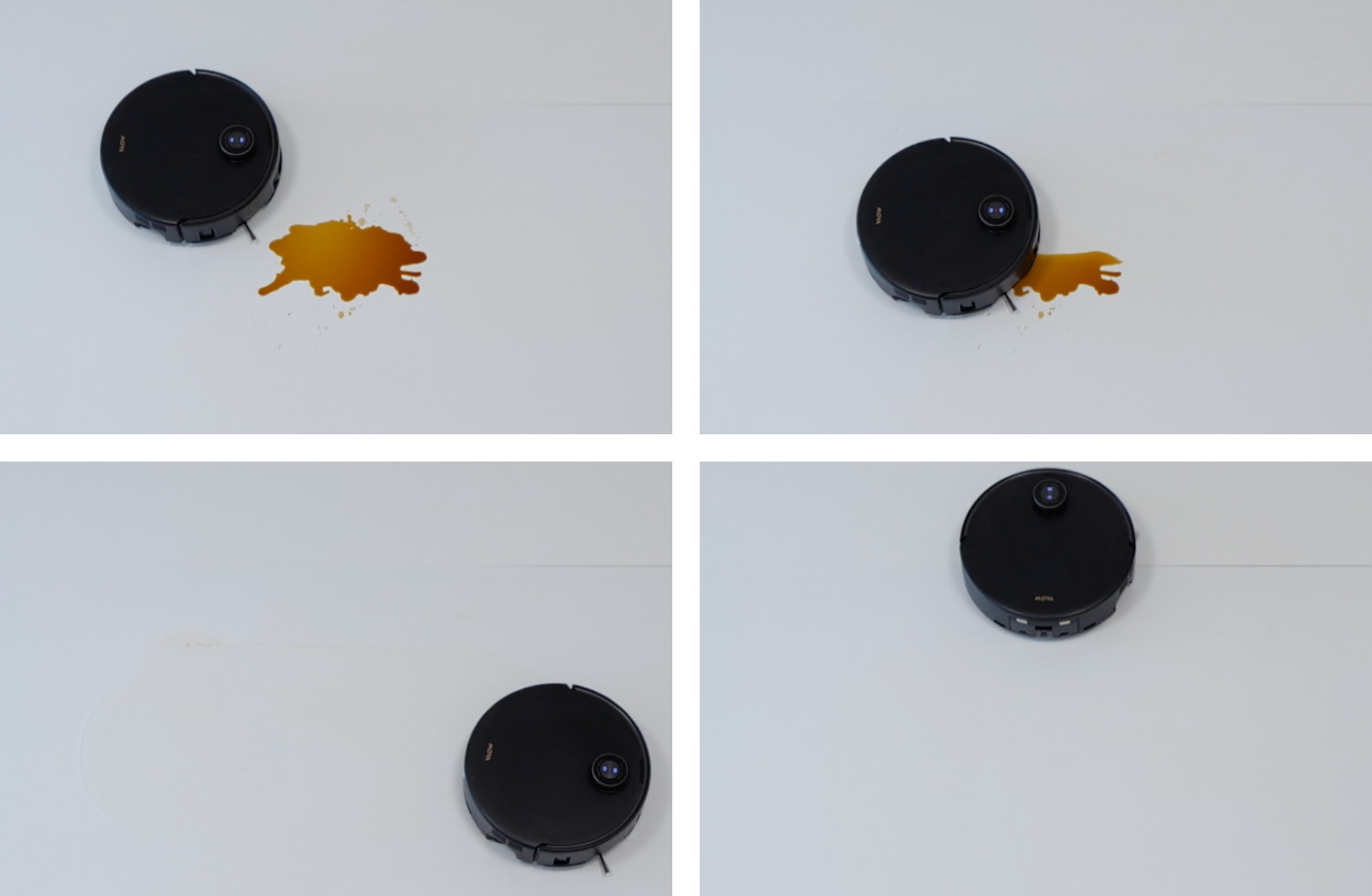

Kaffeefleck | Kommt die KI zum Einsatz?
Ausgeschütteter Kaffee ist oft der Endgegner von Saugrobotern mit Wischfunktion, wenn sie keine KI-gestützte Fleckenerkennung haben. Wie auf den Fotos zu sehen ist, hat der MOVA Z60 Ultra Roller Complete diese Funktion genutzt und den Fleck erkannt. Daraufhin hob er seine Bürsten an und ließ nur noch die Wischwalze aktiv. Der gesamte Kaffee landete direkt im Abwassertank des Roboters und wurde über die Station entsorgt.
Vom Fleck war nichts mehr übrig, denn der Mova Z60 Ultra Roller Complete hat seine KI genutzt und den Fleck aufgewischt
Moppwäsche | Wie sauber wird die Wischwalze?
Um die Effektivität der Moppwäsche zu zeigen, haben wir nach der Reinigung die Wischwalze auswaschen lassen. Die Wärmebildkamera zeigt allerdings, dass von 80 °C heißem Wasser keine Spur zu finden ist – die Walze wirkt sogar regelrecht kalt. Wir vermuten, dass das Gerät die Walze zunächst heiß und danach kalt wäscht, was die gemessene Temperatur erklären könnte. Alles in allem wird die Wischwalze nach jeder Wäsche aber hervorragend sauber.
Der Mopp ist in meinen Augen nach jeder Moppwäsche hervorragend sauber geworden

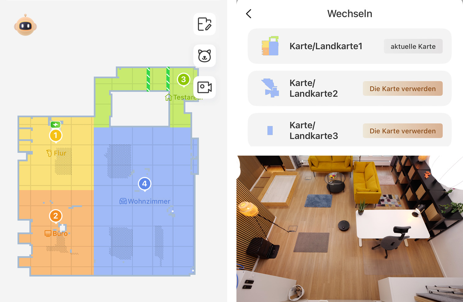

Karte
Kartenerstellung Die erste Reinigung erstellt eine detaillierte Raumkarte des Haushaltes
Kartenbearbeitung Die Karte kann in einzelne Räume eingeteilt und mit verschiedenen Parametern bestückt werden.
Karten-Backup Nach Erstellung der Karte kann diese gespeichert werden.
Mehrere Karten Der Saugroboter kann mehrere Karten speichern.
Kartenansicht Du kannst auswählen, welche Anzeigen auf der Karte aktiviert werden sollen.
3D-Karte Die Karte kann in einer 3D-Ansicht angezeigt werden.
Mova Z60 Ultra Roller Complete - App - Karte

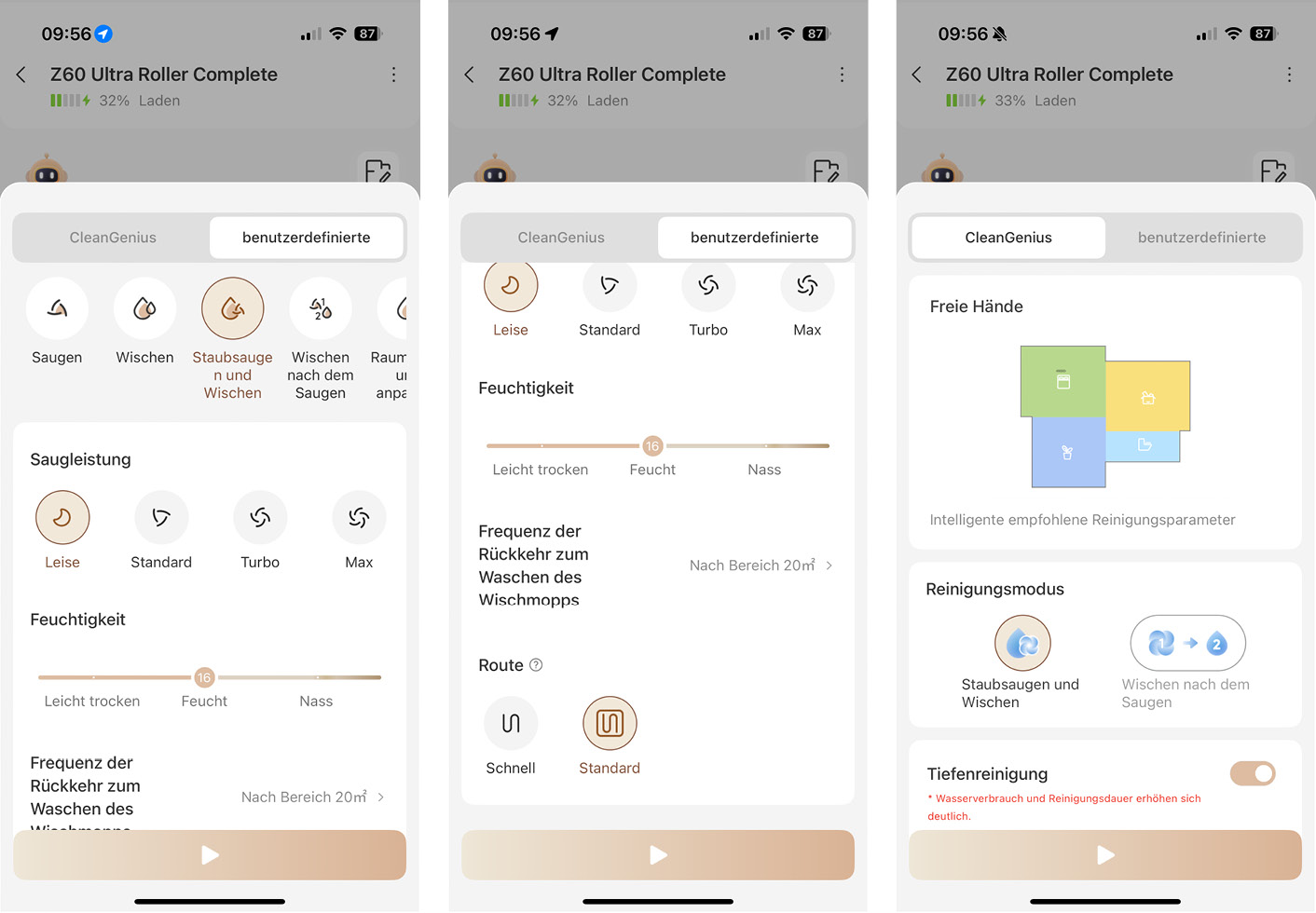

Reinigungsparameter
CleanGenius Mithilfe von KI erkennt der Roboter die Räume und Böden und passt die Reinigung nach Gewohnheit personalisiert an.
Reinigungsmodi Der Saugroboter kann entweder nur saugen, nur wischen, saugen und wischen oder wischen nach dem Saugen.
Individuelle Reinigung Jeder erstellte Raum kann mit einer eigenen Reinigungsleistung versehen werden.
Route Die gefahrenen Bahnen können in ihrer Enge eingestellt werden.
Saugleistungen Es stehen vier Saugstufen zur Auswahl.
Feuchtigkeit Die Nässe der Wischwalze lässt sich in 32 Stufen individuell einstellen.
Moppwäsche-Frequenz Die Rückkehr zur Moppwäsche lässt sich zwischen 10 und 35 Minuten einstellen oder nach Raum.
Räume & Zonen Der Saugroboter kann entweder alles, einzelne Räume oder Zonen reinigen.
Kollision Einstellbar ist, ob der Roboter häufig oder gar nicht seinen Stoßfänger nutzen soll.
Reinigung in Bodenrichtung Der Saugroboter kann so eingestellt werden, dass er in Bodenrichtung arbeitet.
Mova Z60 Ultra Roller Complete - App - Reinigungsparameter
Teppich
Modus Der Saugroboter kann Teppichboden nur saugen, meiden, ignorieren oder mit angehobenen Wischmopps befahren.
Vorgehensweise Der Roboter kann so eingestellt werden, dass er zuerst den Teppich reinigt, die Leistung darauf steigert, intensiver reinigt oder die Seitenbürste nutzt.
Einzeleinstellung Jeder Teppich kann auf der Karte angeklickt und individuell mit einer Reinigungsleistung belegt werden.

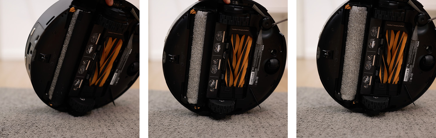

Chassis-Lift Auf Teppichen kann individuell eingestellt werden, ob der Roboter sein Chassis anheben soll.
Mova Z60 Ultra Roller Complete - App - Teppich

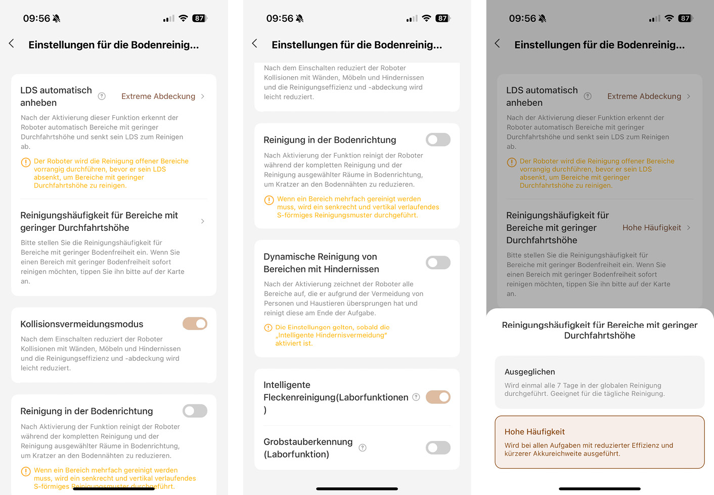

Bodenreinigung
LDS-Verhalten Hier kannst du einstellen, ob der Laserturm vorzeitig oder mit Vorsicht eingefahren werden soll.
Nachreinigung Im CleanGenius-Modus kann das Nachreinigen eines Raumes aktiviert werden, wenn dieser zu schmutzig war.
Dynamische Reinigung Der Roboter kann Räume durch Anwesenheit von Mensch oder Tier überspringen.
Fleckenerkennung Der Roboter erkennt bei Aktivierung flüssige Verschmutzungen.
Grobguterkennung Erkennt grobe Verschmutzungen und passt die Reinigung automatisch an.
Mova Z60 Ultra Roller Complete - App - Bodenreinigung

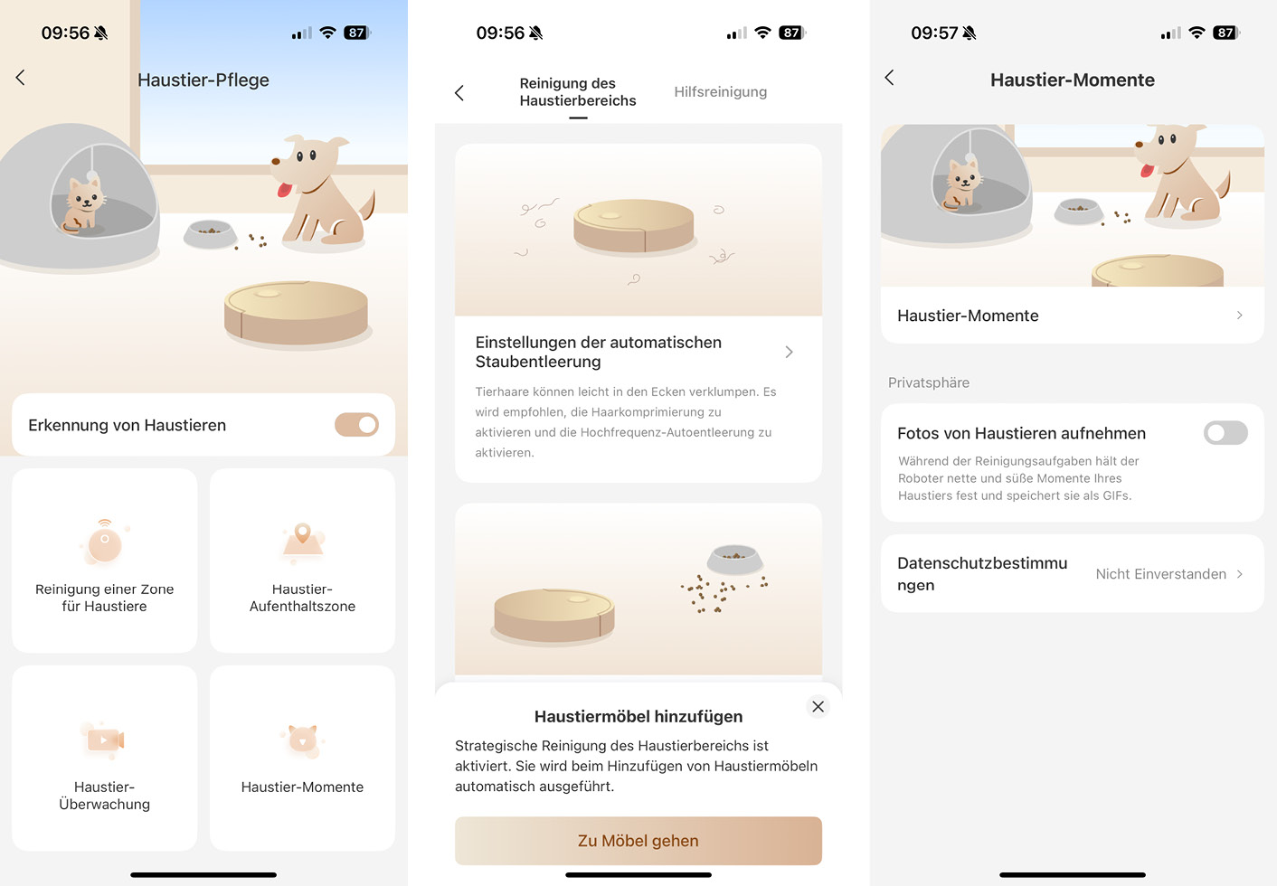

Haustiere
Reinigung einer Zone Du kannst eine Zone festlegen, in der sich dein Haustier häufig aufhält, die der Saugroboter dann mit speziellen Einstellungen reinigt.
Haustierüberwachung Der Roboter kann auf die Suche nach deinem Haustier gehen und dieses überwachen.
Haustier-Momente Hier werden Fotos gespeichert, die der Roboter vom Haustier gemacht hat.
Haustier-Aufenthaltszone Hier wird gezeigt, wo der Saugroboter das Tier bei der Reinigung entdeckt hat.
Mova Z60 Ultra Roller Complete - App - Haustiere

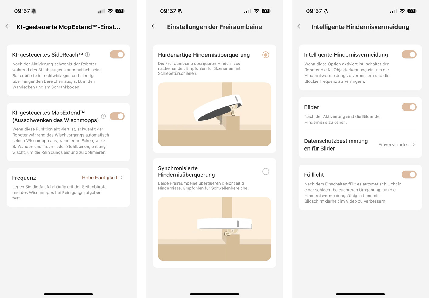

KI & Kamera
Möbelbein Hier reinigt der Saugroboter auf Wunsch gezielt Tisch- oder Stuhlbeine.
Steigung Du kannst einstellen, ob der Saugroboter Steigungen hürdenartig oder parallel überfahren soll.
Hinderniserkennung Lässt sich ein- oder ausschalten.
Bilder Der Roboter kann Fotos der erkannten Hindernisse anfertigen.
Flutlicht Lässt sich in dunklen Bereichen einschalten.
Kamerazugriff Du hast die Möglichkeit, auf die Kamera des Saugroboters zuzugreifen und sogar zu telefonieren.
Mova Z60 Ultra Roller Complete - App - KI & Kamera
Reinigungsstation
Schnellzugriff Auf der Startseite können einzelne Funktionen der Station über den Schnellzugriff eingeschaltet werden.
Informationen Auf der Startseite sind Füllstände der Station einsehbar.
Reinigungsmittel Du kannst einstellen, ob der Saugroboter mit Reinigungsmittel wischen soll oder ob es nur für die Moppwäsche genutzt wird. Außerdem lassen sich Behälter A und B gezielt ansteuern.
Selbstreinigung Hier kann die Moppwäsche ein- und ausgeschaltet sowie die Temperatur eingestellt werden.
Nachwaschen Erkennt die Station zu viel Schmutz, kann sie automatisch eine weitere Moppwäsche starten.
Staubbeutel-Trocknung Der Staubbeutel der Absaugstation kann getrocknet werden.
Trocknung Die Wischwalze kann getrocknet und die Trocknungsdauer eingestellt werden.
Entleerung Die Absaugstation kann ein- oder ausgeschaltet werden.
Reinigung der Basis Hier wird erklärt, wie die Reinigung der Basis abläuft.
Mova Z60 Ultra Roller Complete - App - Station

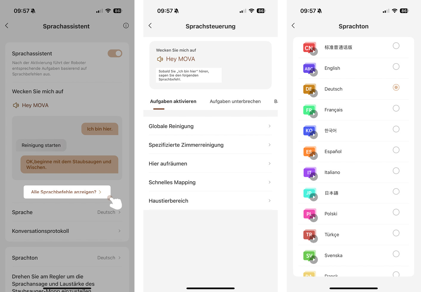

Sprachassistent
Aktivieren Der Sprachassistent lässt sich ein- und ausschalten.
Sprache Die Sprache des Assistenten ist einstellbar, auch auf Deutsch.
Protokoll Hier wird ein Konversationsprotokoll angezeigt.
Aussprache Die Aussprache des Roboters ist einstellbar.
Lautstärke Die Lautstärke der Aussprache ist einstellbar.
Befehle Die verschiedenen Sprachbefehle sind einsehbar.
Mova Z60 Ultra Roller Complete - App - Sprachassistent

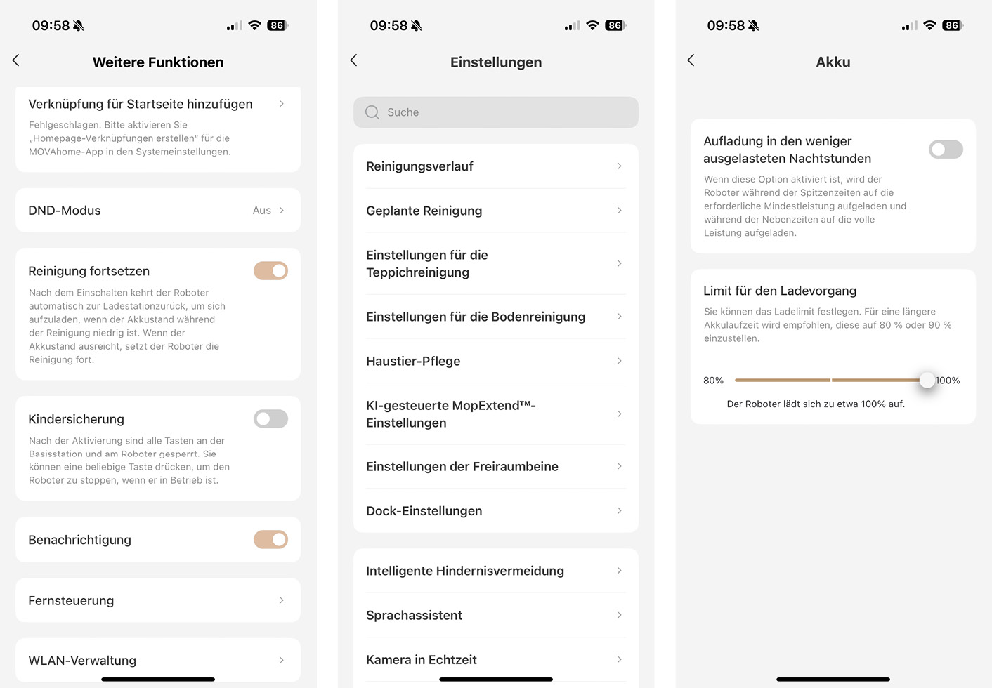

Weitere Funktionen
DND Zu einer gewissen Zeit führt er selbst eingestellte Funktionen nicht aus.
Lichtring Dieser kann jederzeit ein- oder ausgeschaltet werden.
Fortsetzung Der Roboter setzt bei leerem Akku die Reinigung nach dem Laden an der zuletzt gereinigten Stelle fort.
Kindersicherung Sperrt die Tasten des Roboters.
Benachrichtigung Die Benachrichtigungen sind individuell einstellbar.
Fernsteuerung Der Roboter kann mit einer virtuellen Fernbedienung gesteuert werden.
WLAN-Verwaltung Hier kann das WLAN geändert und Informationen dazu eingesehen werden.
Wartung Hier wird angezeigt, wann Komponenten gewechselt werden müssen und wie der Roboter gereinigt wird.
Reinigungsverlauf Vergangene Reinigungsabläufe können eingesehen werden.
Geplante Reinigung Eine automatische und individuelle Reinigung kann programmiert werden.
Gerät freigeben Für die gemeinsame Steuerung mit anderen Nutzern.
Akku Es kann außerhalb der Spitzenzeiten geladen und eingestellt werden, bis zu welchem Prozentsatz der Akku geladen werden soll.
Mova Z60 Ultra Roller Complete - App - Weitere Funktionen

Sehr gut. Das Doppelwalzensystem streift Haare weitgehend ab, und im Test blieb kaum etwas in den Bürsten hängen. Wohnungen mit Hund oder Katze profitieren also deutlich von diesem System.
Wie nah kommt die Wischwalze an den Rand?
Sie fährt am Rand aus und kommt sehr nah heran, erreicht die Wand aber nicht ganz. In unserem Test blieb ein kleiner Streifen stehen. Der Dreame Aqua10 Ultra Roller Complete kommt beim Randbereich etwas näher heran.
Wie hoch kann der MOVA Z60 Ultra Roller Complete klettern?
In unserem Test hat er eine scharfe Kante mit 5 cm Höhe überwunden – das war zum Testzeitpunkt im August 2025 ein Rekordwert im Vergleichsfeld. Türschwellen stellen damit kaum noch ein Hindernis dar.

Wäscht die Station die Wischwalze wirklich mit 80 °C?
Der Hersteller bewirbt 80 °C. In unserem Test konnten wir diese Temperaturen nicht messen. Die Walze wurde aber dennoch zuverlässig sauber, was für den Alltag entscheidend ist.
Kann ich eigene Reinigungsmittel verwenden?
Ja. Der Dual-Solution-Tank hat zwei Öffnungen und kann frei befüllt werden. Die Dosierung steuerst du in der App individuell. Du bist also nicht auf Produkte von MOVA angewiesen.
Welche Alternative zum MOVA Z60 Ultra Roller Complete empfehlt sich, wenn Navigation auf Teppich besonders wichtig ist?
Wenn Teppichnavigation für dich oberste Priorität hat, sind Modelle von Roborock oft die sicherere Wahl. Ein gutes Beispiel aus unserem Test ist der Roborock Qrevo Curv 2 Pro. Weitere Alternativen findest du in unserem Saugroboter Finder.
