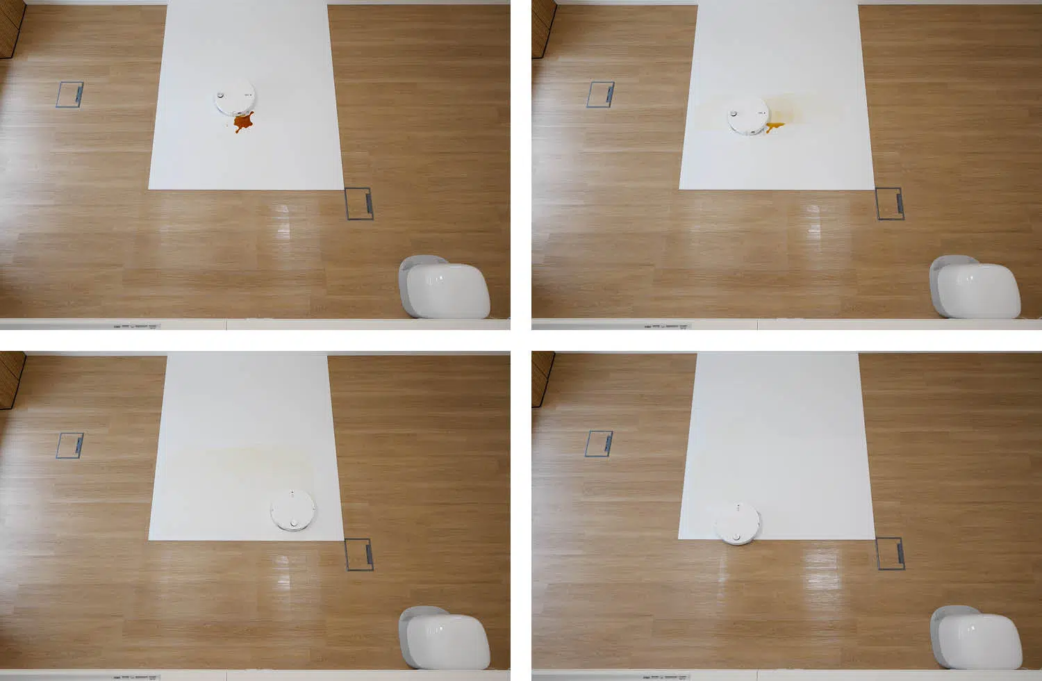

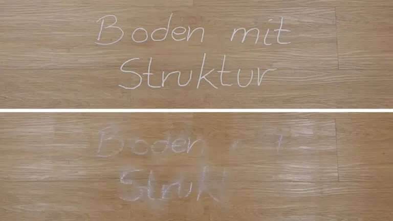

  • Beachte: Die Wischleistung bei angetrockneten Flecken (Ketchup, Kaffee, Matsch) war mangelhaft – der Roboter erkannte die Verschmutzungen nicht und wusch seine Mopps nicht zwischendurch nach.

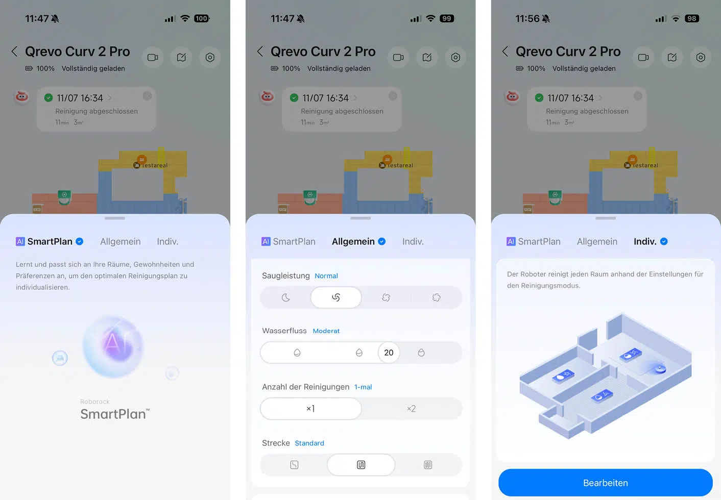

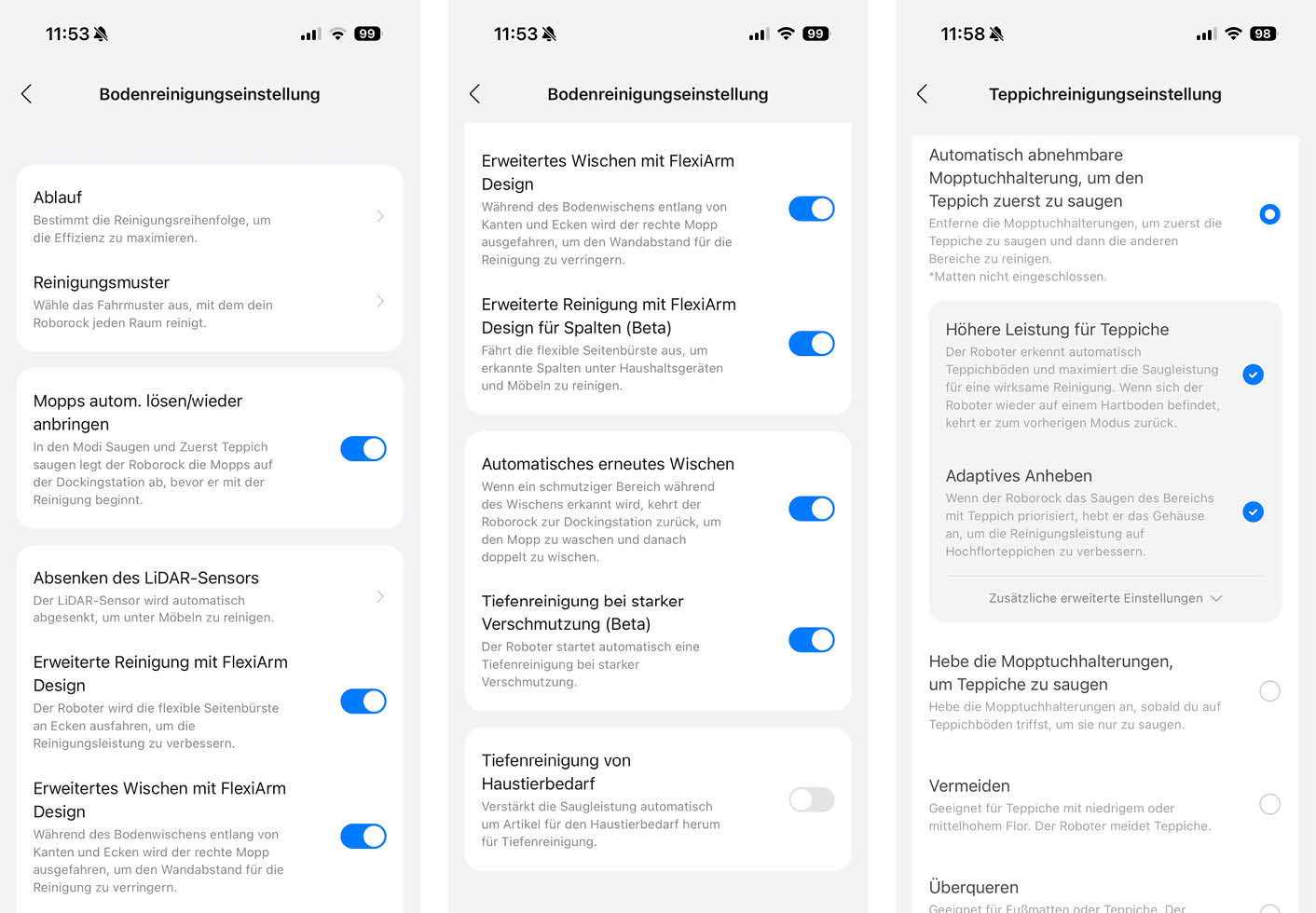

  • Wischleistung verbessern: Stell den Moppwäscheintervall in der App auf einen kürzeren Abstand ein – so werden die Mopps häufiger gewaschen und bleiben sauberer für die nächste Reinigungsrunde.
  • Teppiche schonen: Nutze die Moppablegefunktion aktiv, wenn du hochfloorige Teppiche hast. Der Roboter lässt die Mopps dann in der Station und reinigt die Teppiche nur saugend.
  • Möbelbeine sichern: Schmalere Stuhl- und Tischbeine lassen sich per No-Go-Zone in der App ausklammern oder durch Umsortieren der Möbel entschärfen – das reduziert Kollisionen spürbar.
  • App und Firmware aktuell halten: Roborock liefert regelmäßig Updates. Navigation und Systemstabilität werden häufig per Update verbessert, daher lohnt ein regelmäßiger Blick in die Einstellungen.

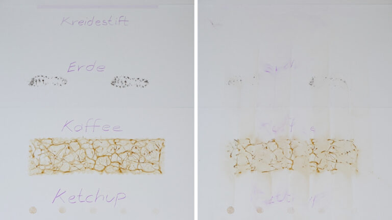

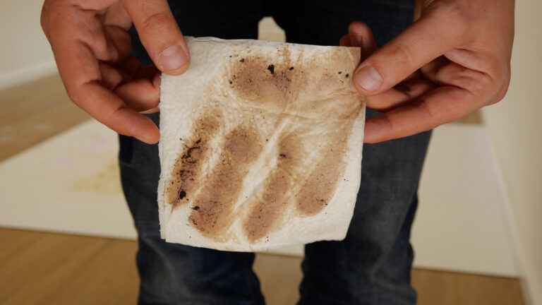

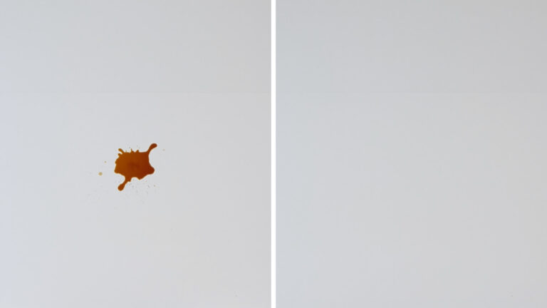

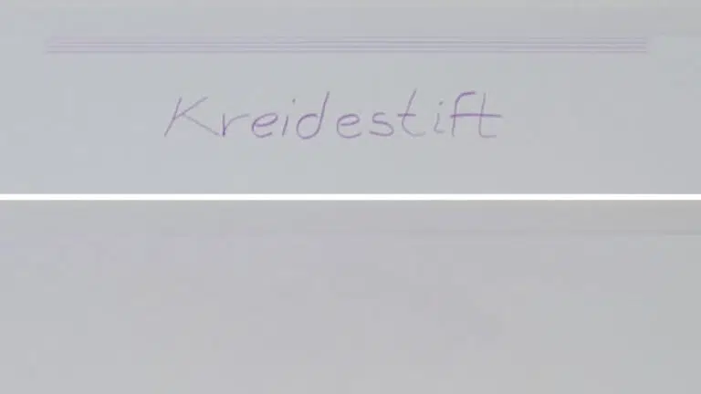

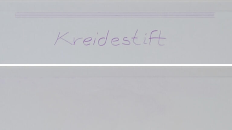

Note Wischen: 5,9 (Ungenügend)
Wischleistung Fläche Schmutz entfernen 0 von 4
Wischleistung Fläche Schmutz aufnehmen 0 von 4
Wischleistung Rand 3,5 von 4
Wischleistung Struktur aufnehmen 1 von 4
Wischleistung Kaffee 3,5 von 4

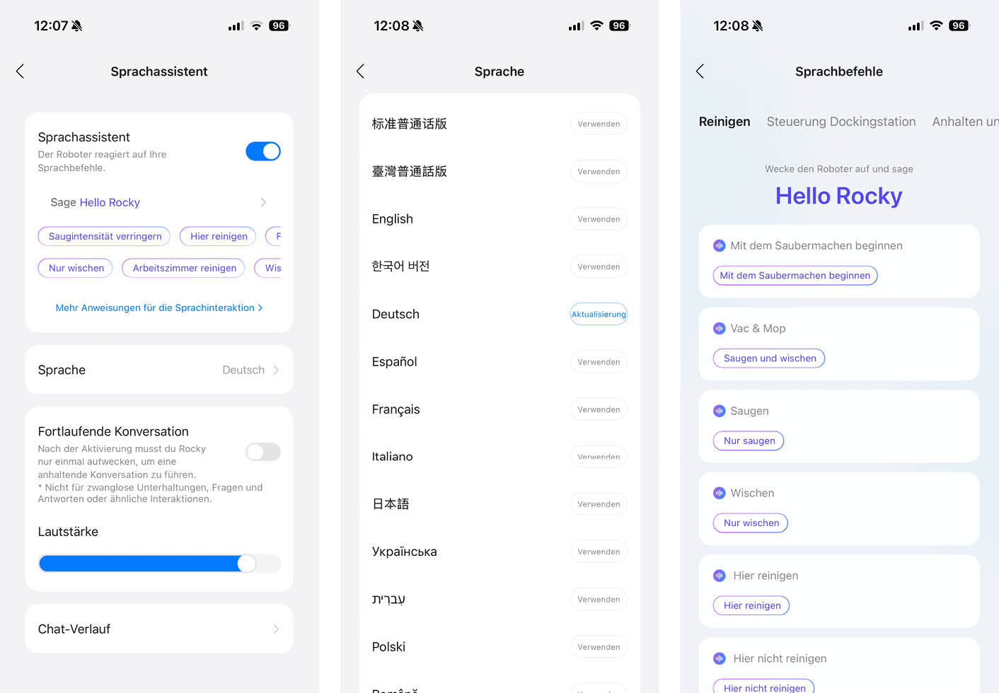

  • Besonderheiten: 1 Bonuspunkt für integrierten Sprachassistenten (Rocky)

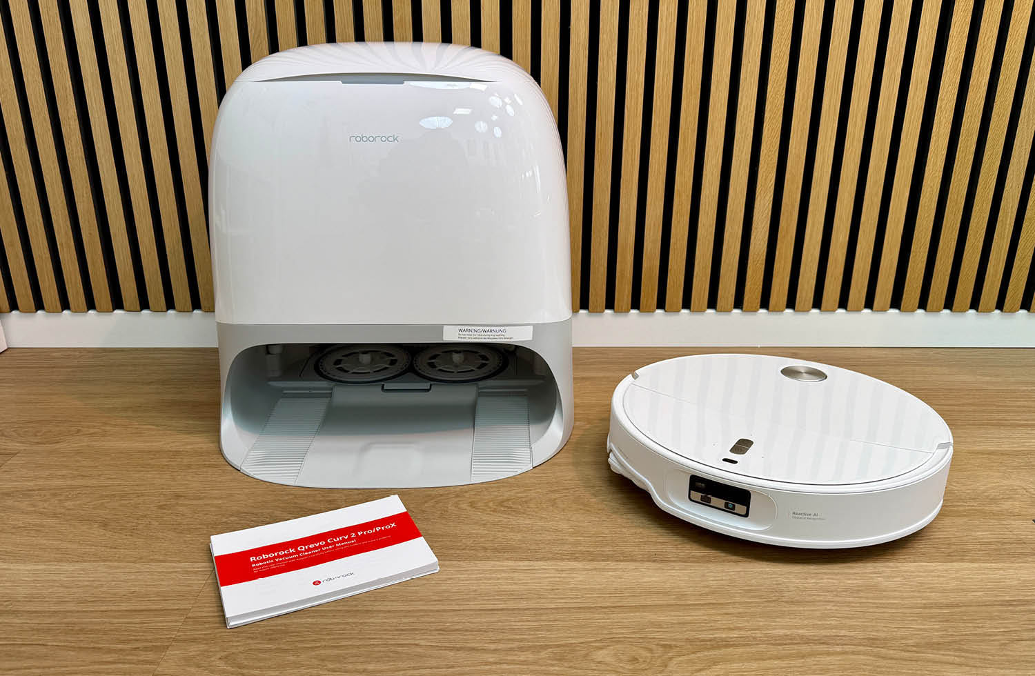

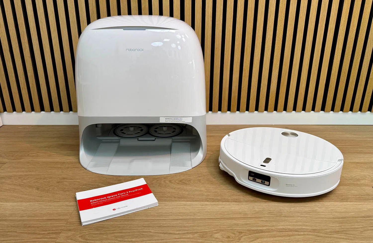

Wie man es von Roborock kennt, fällt der Lieferumfang sehr spärlich aus. Neben dem Qrevo Curv 2 Pro sind nur die Reinigungsstation und die Bedienungsanleitung dabei. Das bedeutet, dass schon kurz nach der Anschaffung Folgekosten für den Staubbeutel anfallen. Wer von Anfang an mehr Zubehör haben möchte, sollte zur Variante Qrevo Curv 2 ProX greifen. Diese ist exklusiv bei MediaMarkt und Saturn erhältlich und enthält zusätzliche Mopps, Staubbeutel, Bürsten und Ersatzfilter.
Roborock Qrevo Curv 2 Pro Lieferumfang

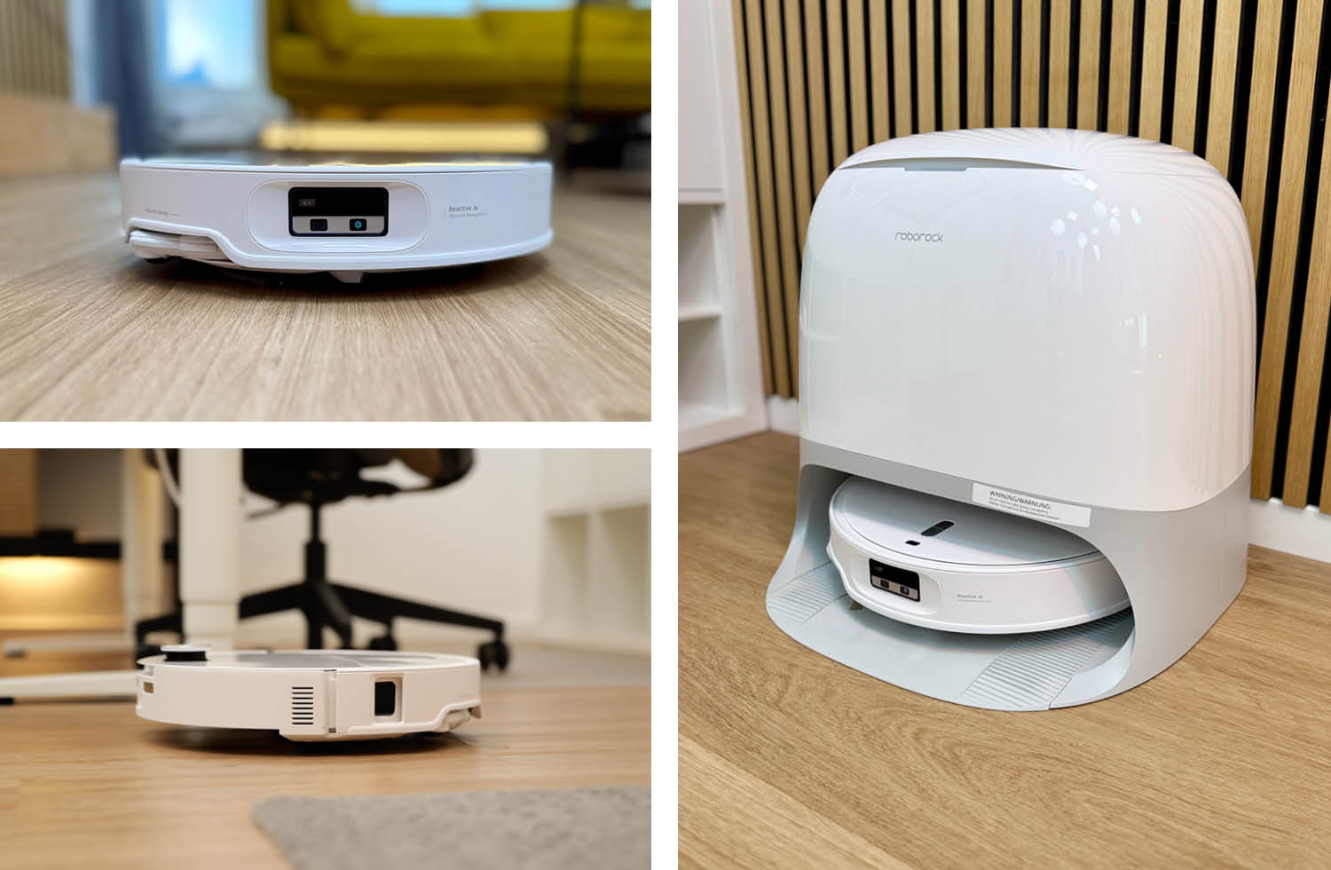

DESIGN & QUALITÄT | Qrevo Curv 2 Pro parkt im Iglu

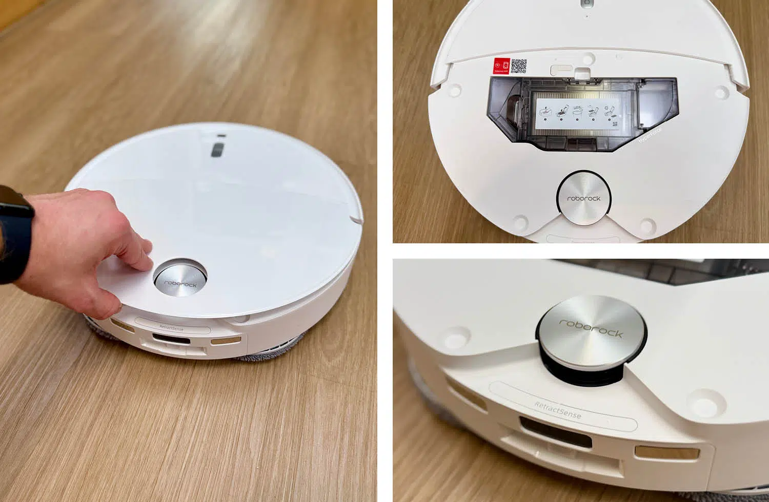

Das Erscheinungsbild des Qrevo Curv 2 Pro gleicht dem des CurvX. Die mittlerweile Curv-typische Basisstation ist mit ihrem Design sehr auffällig und sicher nicht jedermanns Geschmack. Besonders ins Auge fällt die flache Bauweise des Saugroboters: Bei eingefahrenem Laserturm ist der Curv 2 Pro nur 7,98 cm hoch. Die Haptik des Geräts macht einen sehr hochwertigen Eindruck, so wie wir es von Roborock in dieser Preisklasse gewohnt sind.
Roborock Qrevo Curv 2 Pro Design

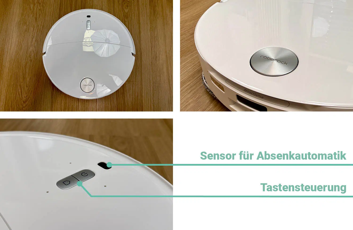

Oberseite | Laserturm und Steuerung
Auf der Oberseite finden sich im hinteren Bereich der ein- und ausfahrbare Laserturm und im vorderen Bereich zwei Tasten für die manuelle Steuerung sowie ein Sensor für die Absenkautomatik des Laserturms. Drei kleine Löcher für den Sprachassistenten Rocky umrahmen die Steuerelemente. Die beiden Tasten haben folgende Funktionen:
  • Home | Der Saugroboter kehrt zu seiner Station zurück. Befindet sich der Roboter in der Station, wird bei kurzem Drücken der Absaugvorgang gestartet, bei langem Drücken die Moppwäsche aktiviert.
  • Power | Saugroboter ein- oder ausschalten bzw. eine Reinigung starten oder pausieren
Roborock Qrevo Curv 2 Pro Design Oberseite

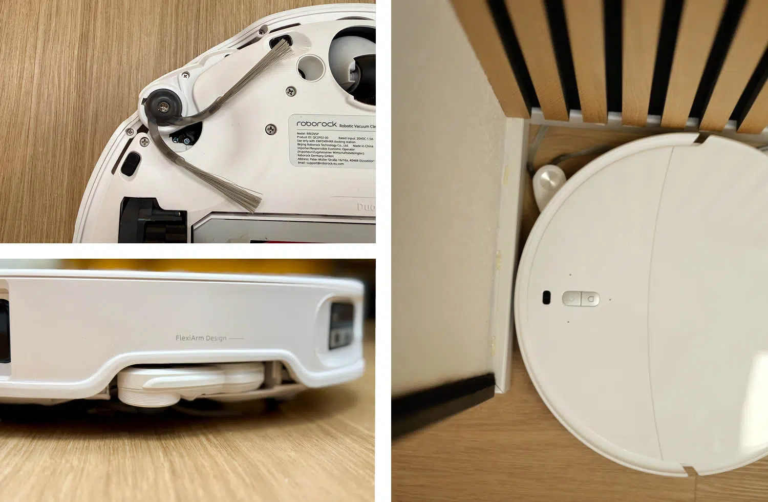

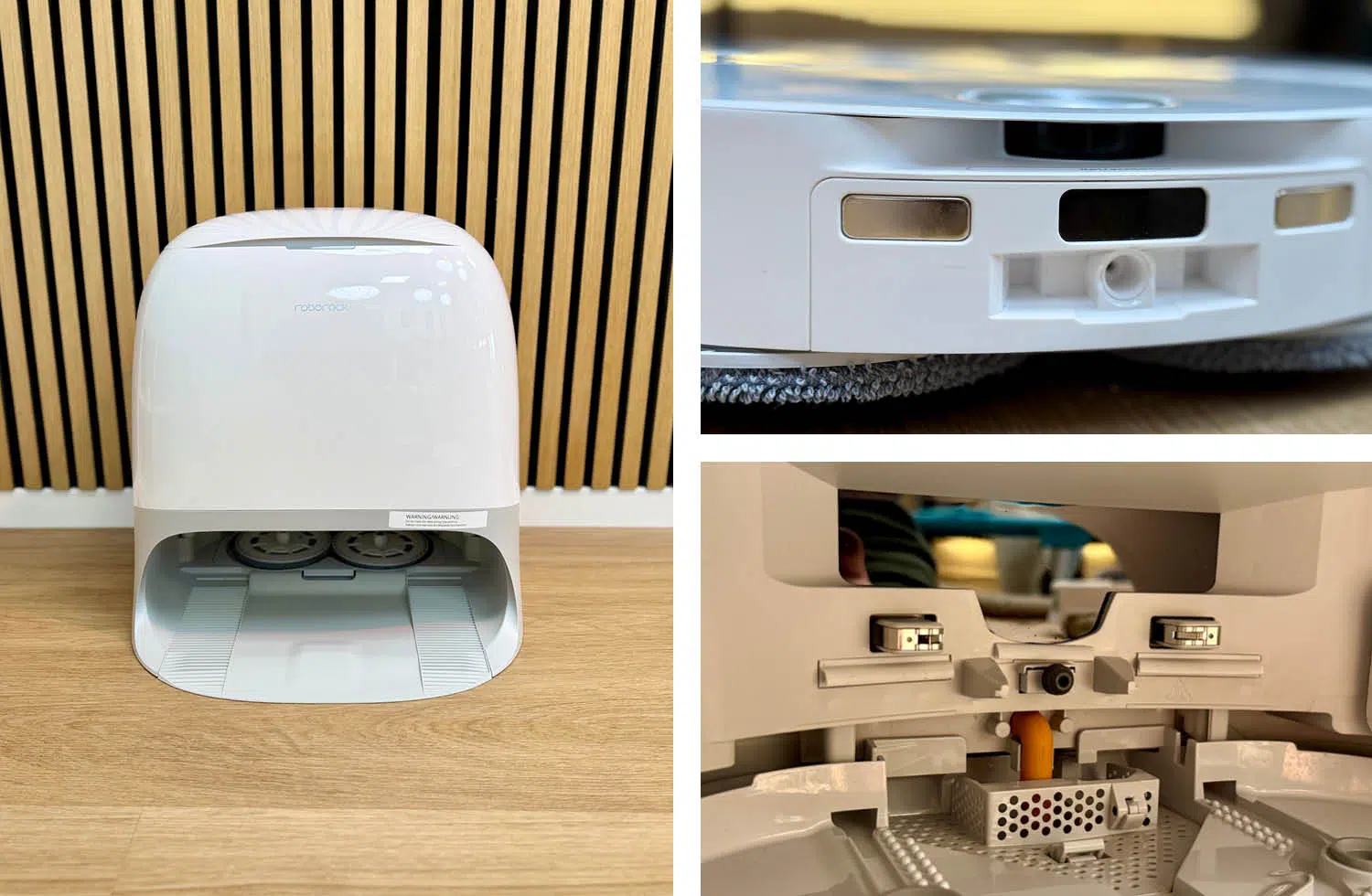

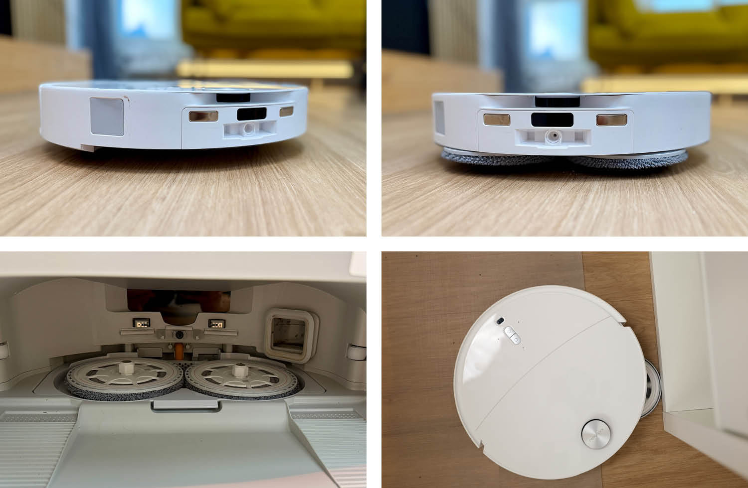

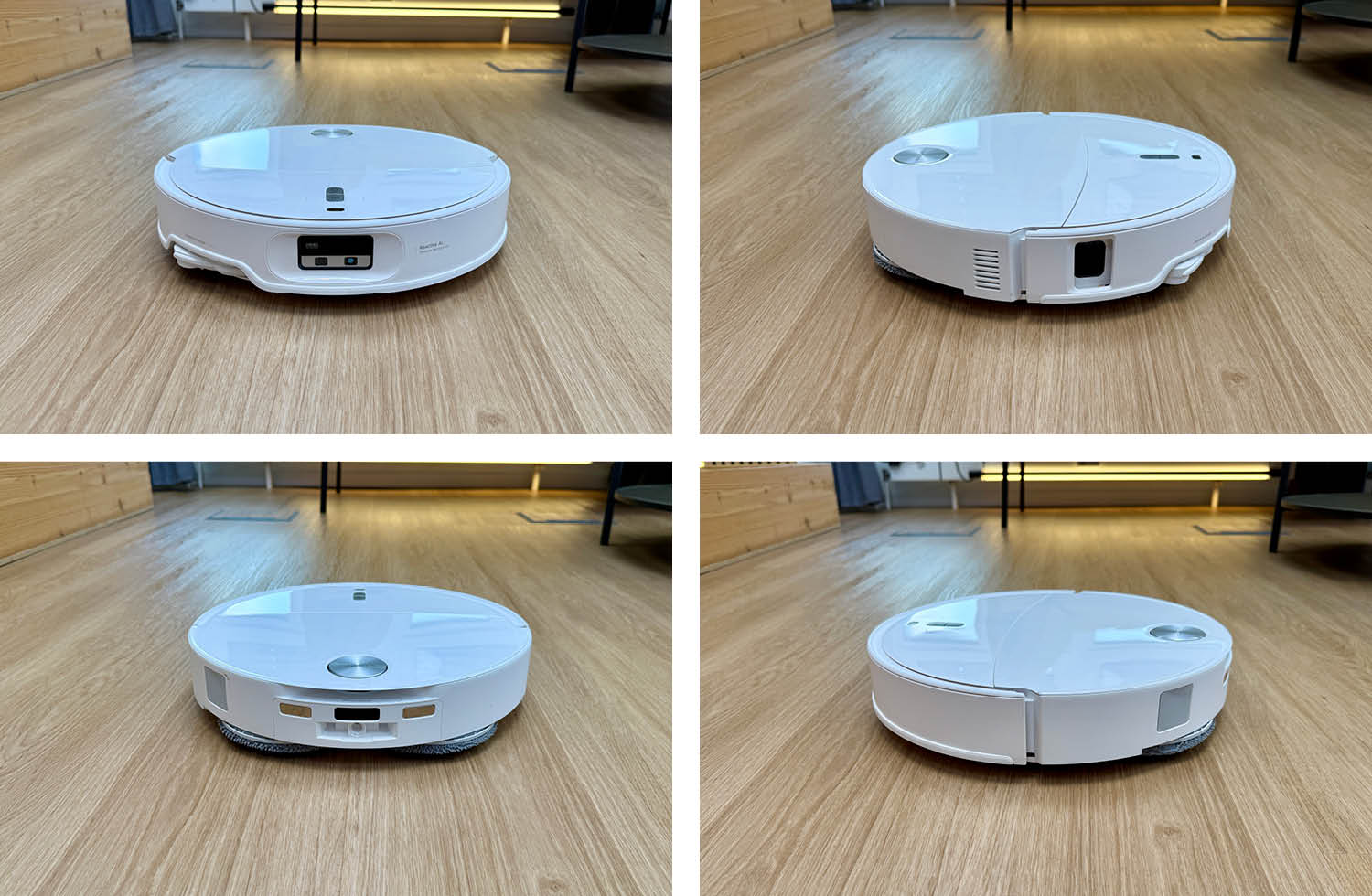

Front, Seite, Heck | Alle Sensoren, die es braucht
Ringsum hat der Roborock Qrevo Curv 2 Pro viele Sensoren verbaut, um sicher durch die Wohnung zu navigieren. An der Front befinden sich der klassische Bumper und die Hinderniserkennung, seitlich der Abstandssensor für eine parallele Fahrt zur Wand. Am Heck befinden sich die Ladekontakte und der Auffüllstutzen für den integrierten Wassertank. Darüber ist eine kleine Aussparung, damit der Laserturm im eingefahrenen Zustand nach hinten freie Sicht hat. Etwas seitlich hat noch das Absaugloch für den Staubbehälter Platz gefunden.
Roborock Qrevo Curv 2 Pro Design Seiten

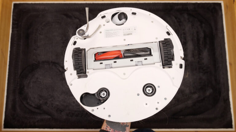

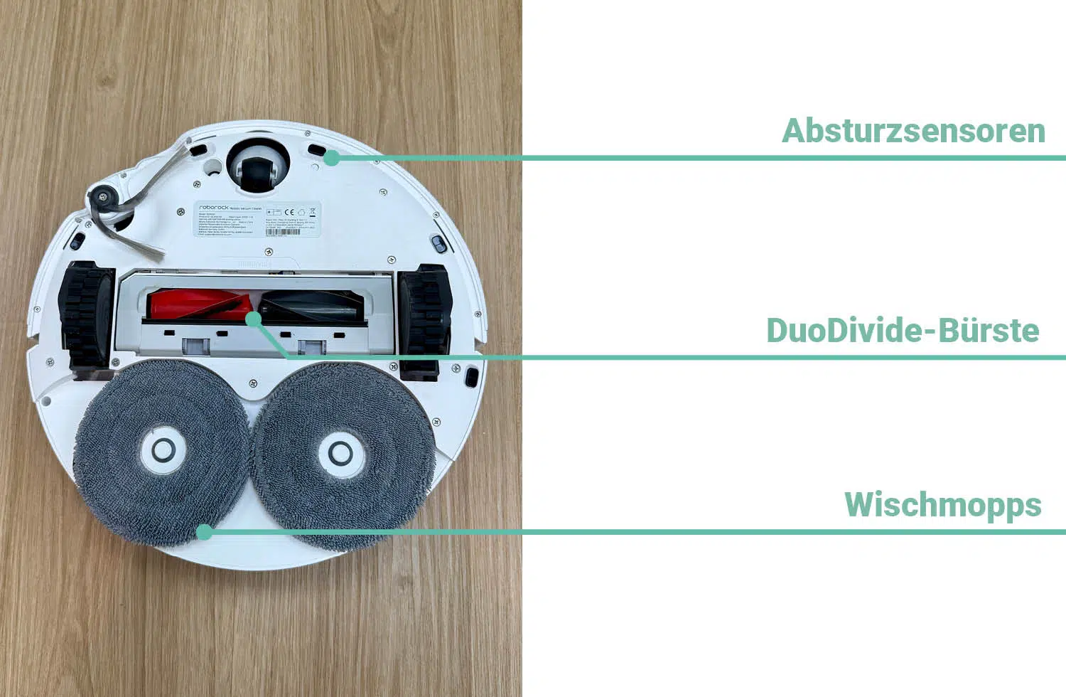

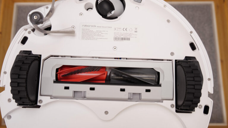

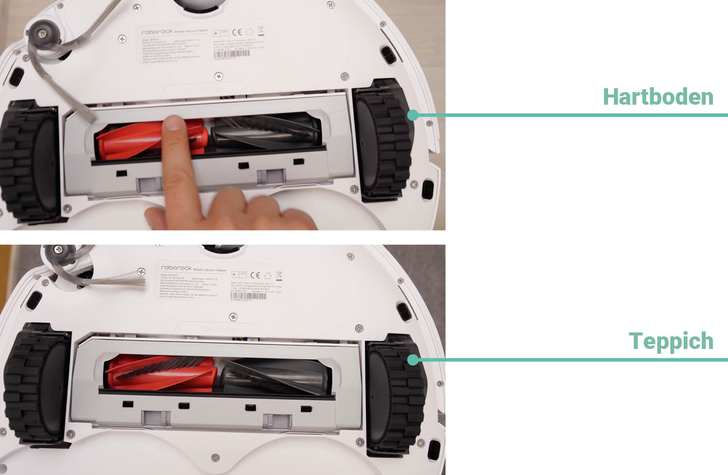

Unterseite | Das Herzstück des Roboters
Beim Blick auf die Unterseite des Qrevo Curv 2 Pro bietet sich das gleiche Bild wie beim Brudermodell Qrevo CurvX. Die zweigeteilte DuoDivide-Hauptbürste soll das Verheddern von Haaren verhindern, darunter sitzen die Wischmopps. Die Seitenbürste ist ausfahrbar für eine gute Eckenreinigung, aber nicht anhebbar. Das wird beim Wischen von Flüssigkeiten zum Problem, wie unser Wischtest zeigt. Ringsum finden sich weitere Sensoren zur Absturzvermeidung und der Ultraschallsensor zur Teppicherkennung.
Roborock Qrevo Curv 2 Pro Design Unterseite
Unter der Haube | Magnetischer Deckel
Nimmt man den magnetischen Deckel ab, kommt der Staubbehälter zum Vorschein. Auch der Laserturm und die „RetractSense“-Aussparung sind dann genauer zu erkennen. Ansonsten ist das Bild gewohnt übersichtlich: Ein Resetbutton und ein QR-Code zur einfachen Einrichtung mit der Roborock-App sind noch erwähnenswert.
Roborock Qrevo Curv 2 Pro Design Unter der Haube

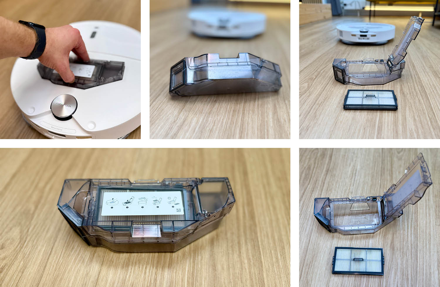

STAUBBEHÄLTER | Einfach zu entnehmen
Der Staubbehälter fasst 270 ml und kann automatisch von der Reinigungsstation entleert werden. Für eine händische Entleerung ist er aber auch einfach zu entnehmen. Unter dem Deckel sitzt der Filter, der ebenfalls herausgenommen werden kann. Das Fassungsvermögen reicht für die meisten Haushalte problemlos aus.
Roborock Qrevo Curv 2 Pro Design Staubbehälter

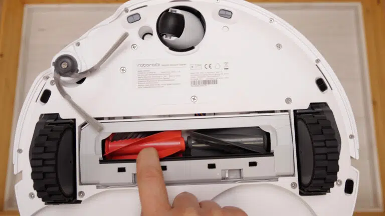

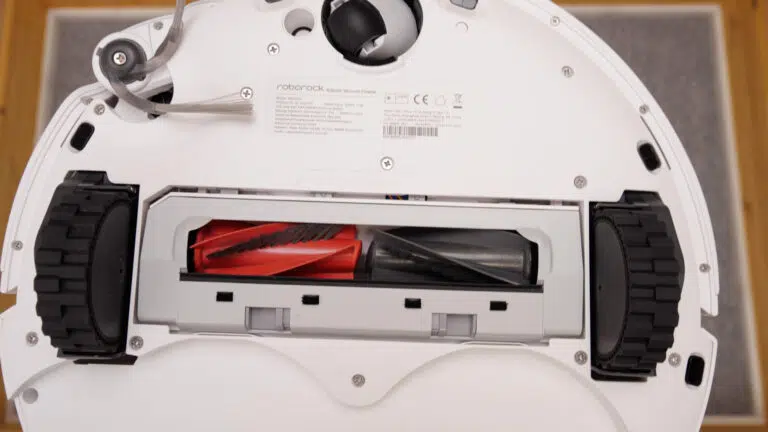

BÜRSTE | DuoDivide gegen Haaraufwicklung
Roborock setzt auch beim Curv 2 Pro auf die bewährte DuoDivide-Bürste, die speziell gegen das Verheddern von Haaren entwickelt wurde. Durch die zweiteilige Konstruktion werden aufgesaugte Haare zur Mitte der Bürste transportiert und von dort direkt in den Staubbehälter geleitet. Wie gut das in der Praxis funktioniert, zeigen wir im Saugtest. Die Bürsten lassen sich zudem recht einfach entnehmen, etwa um sie von Hand zu säubern.
Roborock Qrevo Curv 2 Pro Design Bürste

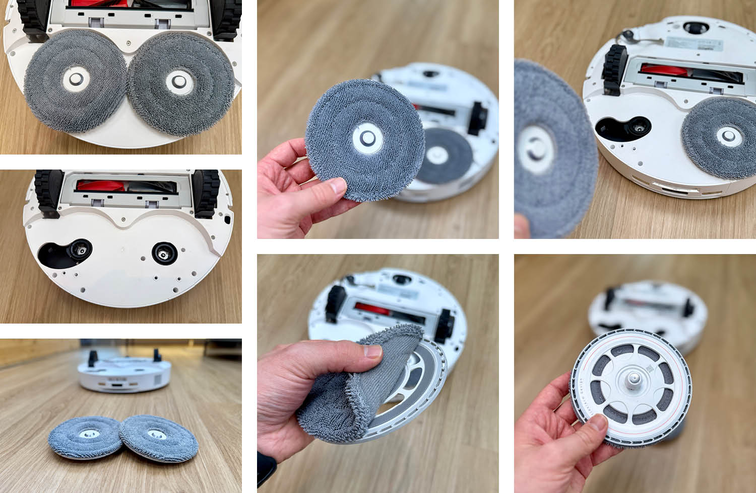

WISCHMOPPS | Rotierende Teller zur Reinigung
Zum Wischen setzt der Roborock Qrevo Curv 2 Pro auf zwei rotierende Wischmopps. Die Teller, auf denen die Mikrofasermopps per Klett haften, sind magnetisch am Gehäuse befestigt. Dadurch lassen sie sich leicht für eine gelegentliche Hand- oder Maschinenwäsche entnehmen. Im Alltag werden die Wischmopps aber in der Reinigungsstation automatisch gewaschen und getrocknet.
Roborock Qrevo Curv 2 Pro Design Wischmopps
Während der Reinigungsfahrt kann der Saugroboter die Wischmopps anheben, sobald der Ultraschallsensor einen Teppich erkennt. So wird verhindert, dass die feuchten Mopps mit den Teppichfasern in Berührung kommen. Gegenüber dem CurvX gibt es hier eine wichtige Neuerung: Der Curv 2 Pro kann seine Wischmopps in der Station zurücklassen, besonders bei hochfloorigen Teppichen ein echter Vorteil. Außerdem ist die Ausfahrfunktion des rechten Wischmopps für die Wandkante wie gewohnt an Bord.
Roborock Qrevo Curv 2 Pro Design Wischmopps ausfahrbar ablegbar

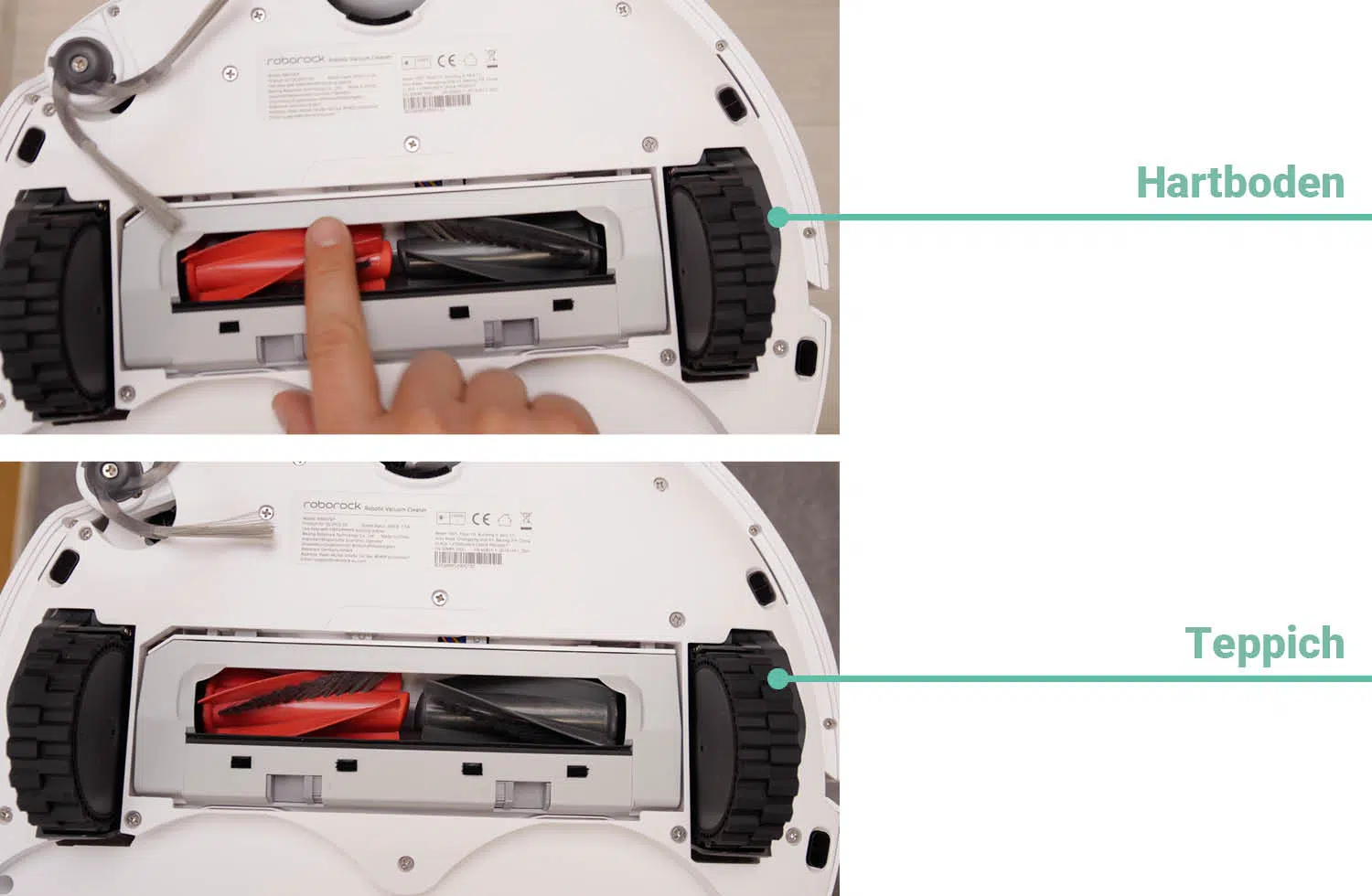

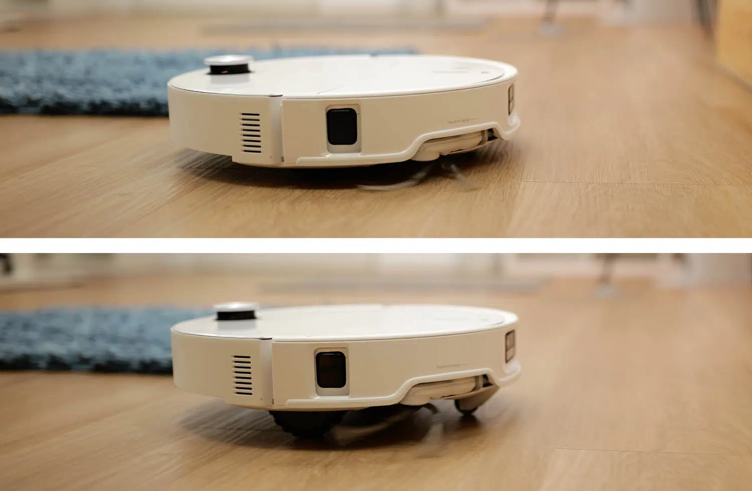

CHASSIS | Lift-Funktion für Teppichreinigung
Ein weiteres Highlight ist die Chassis-Lift-Funktion, mit der der Qrevo Curv 2 Pro sein gesamtes Gehäuse anheben kann. Das erlaubt ihm, Hindernisse zu überwinden und auf hochfloorigen Teppichen näher an den Boden zu kommen. Dadurch wird eine tiefere, gleichmäßige Reinigung möglich, bei der andere Saugroboter ohne diese Funktion oft schlechter abschneiden.

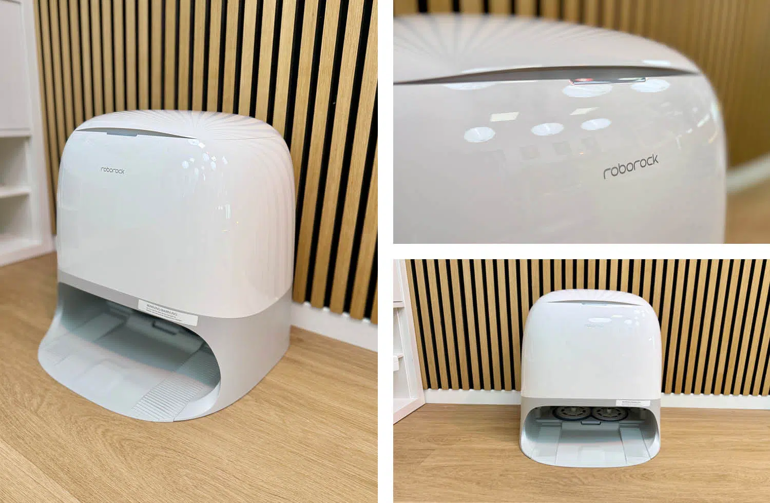

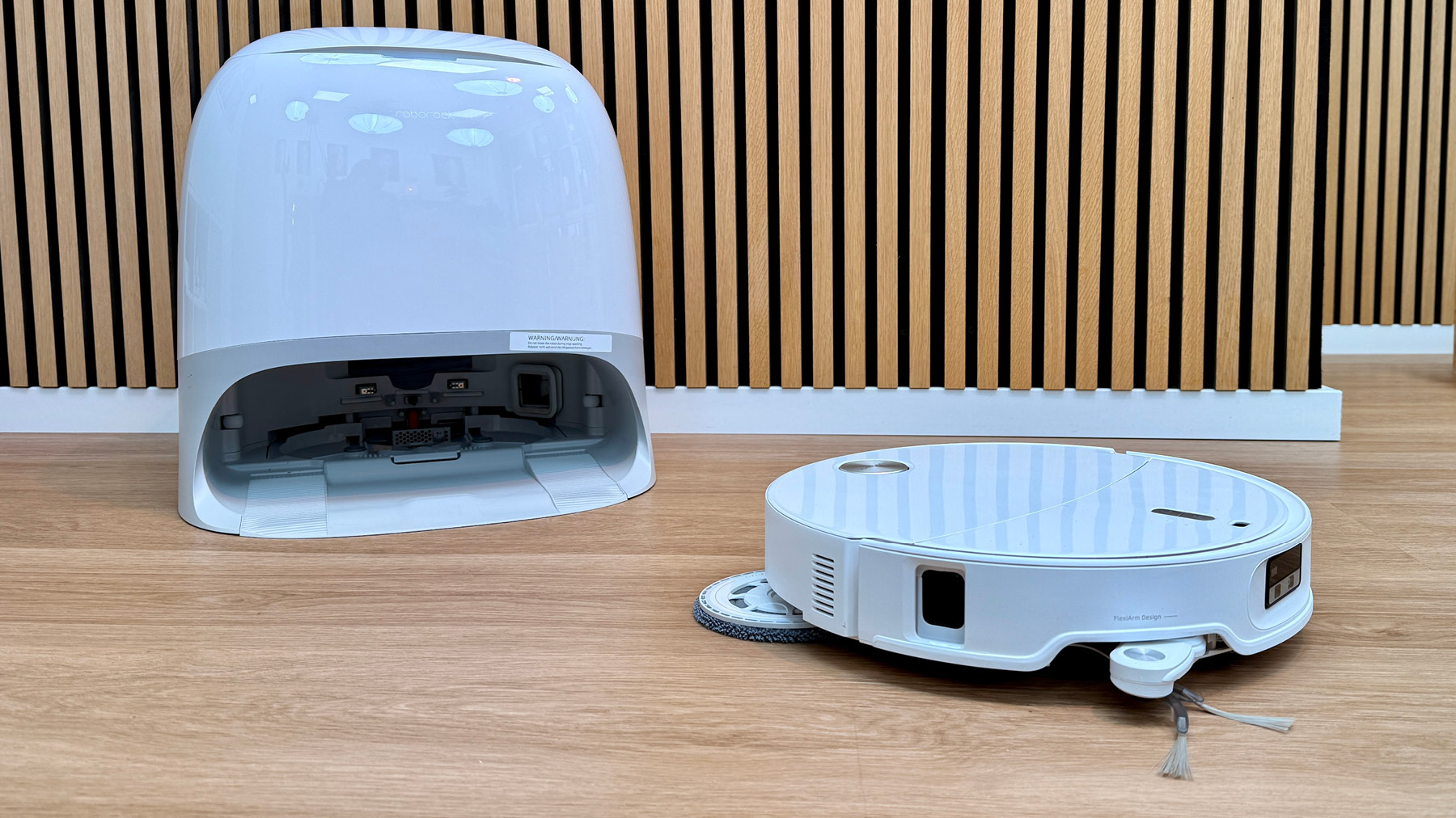

REINIGUNGSSTATION | All-inklusive-Paket
Die Reinigungsstation des Qrevo Curv 2 Pro gleicht der des Qrevo CurvX – mit dem futuristischen Design und den etwas klobigen Maßen. Der Saugroboter verschwindet fast vollständig in der Station, um zu laden und die Selbstreinigung durchzuführen. Die Station ist aus hochglänzendem Kunststoff gefertigt und hat nur eine Öffnung auf der Oberseite. Das Roborock-Logo ziert dezent die Vorderseite, an der Griffmulde des Deckels ist eine Status-LED angebracht. Optisch gibt es keine Unterschiede zum Vorgänger, im Inneren aber schon.
Roborock Qrevo Curv 2 Pro Reinigungsstation

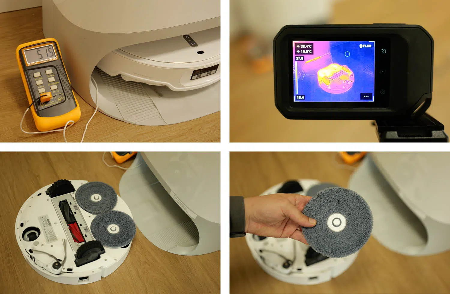

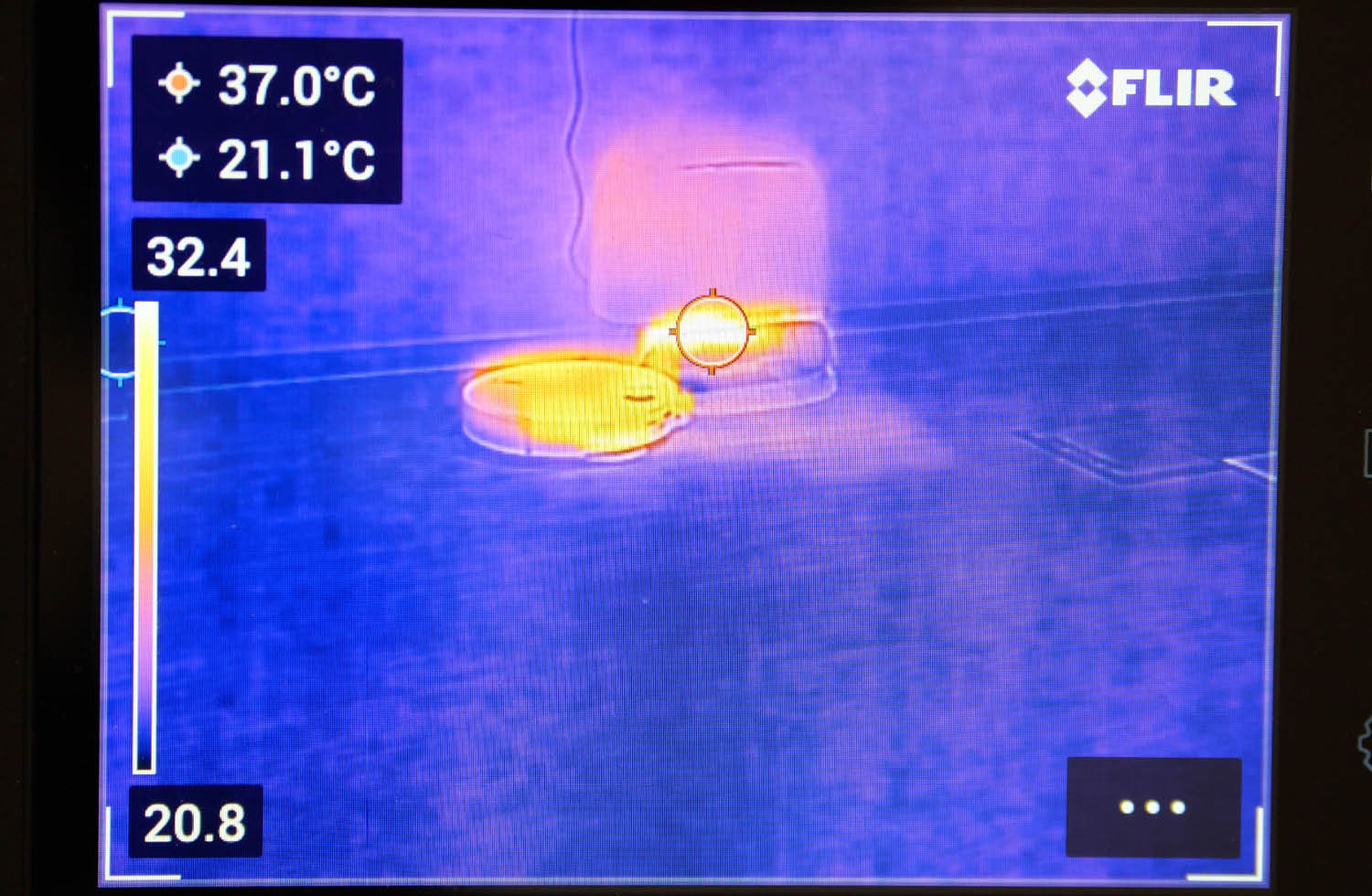

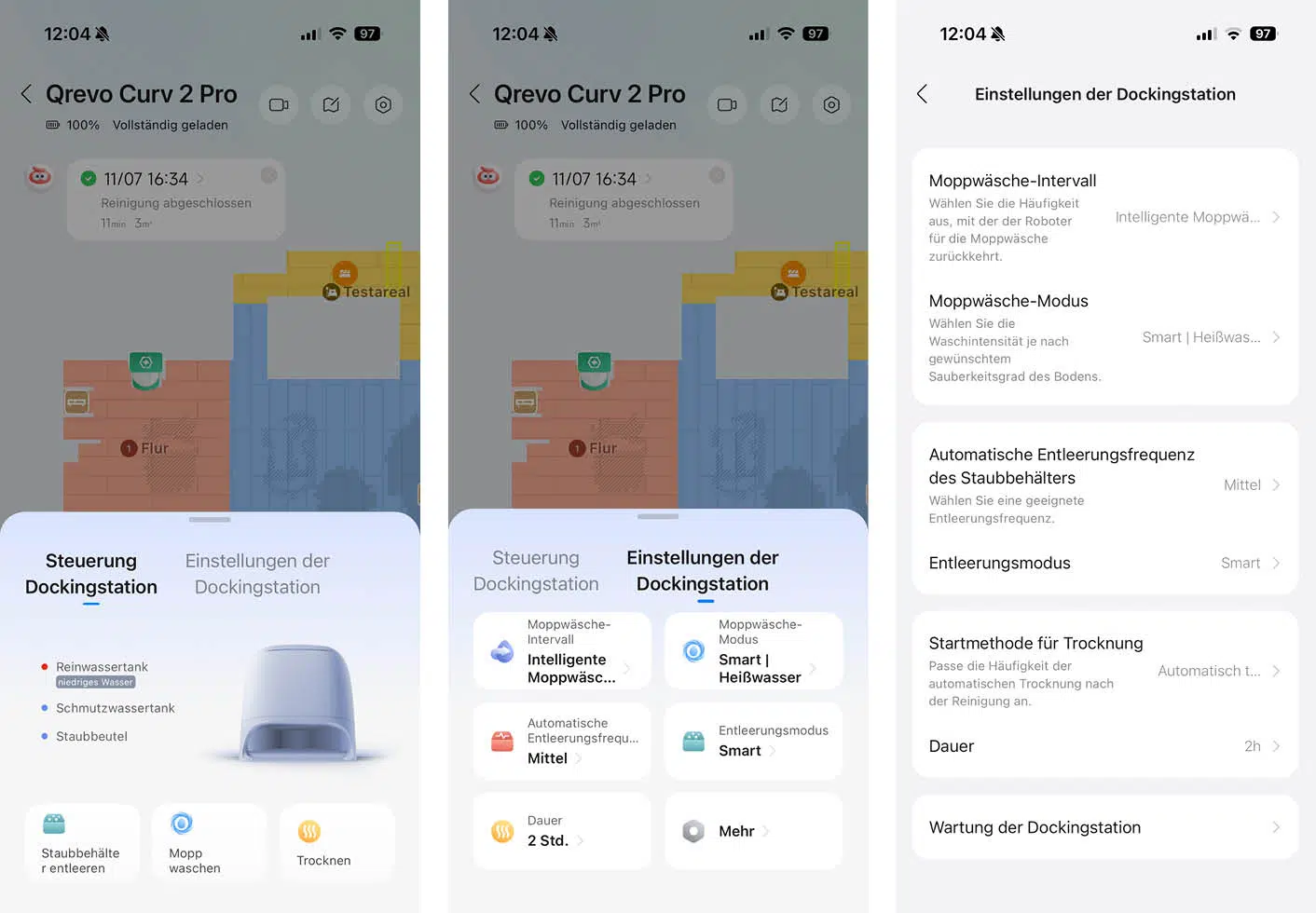

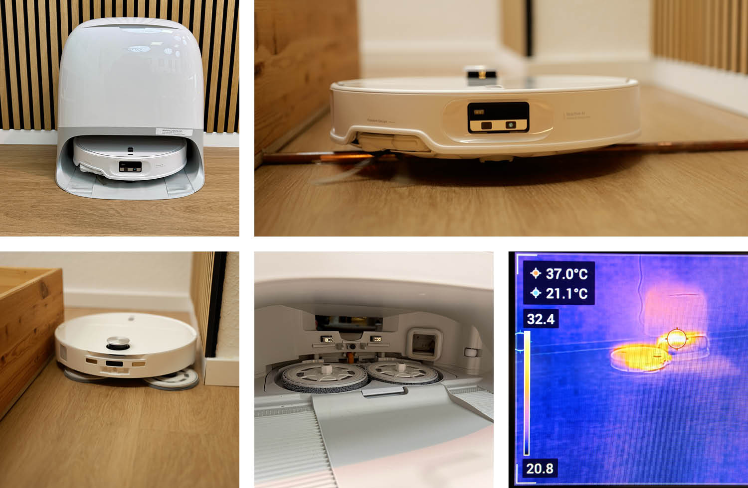

Moppwäsche | Gründliche Reinigung mit Heißwasser

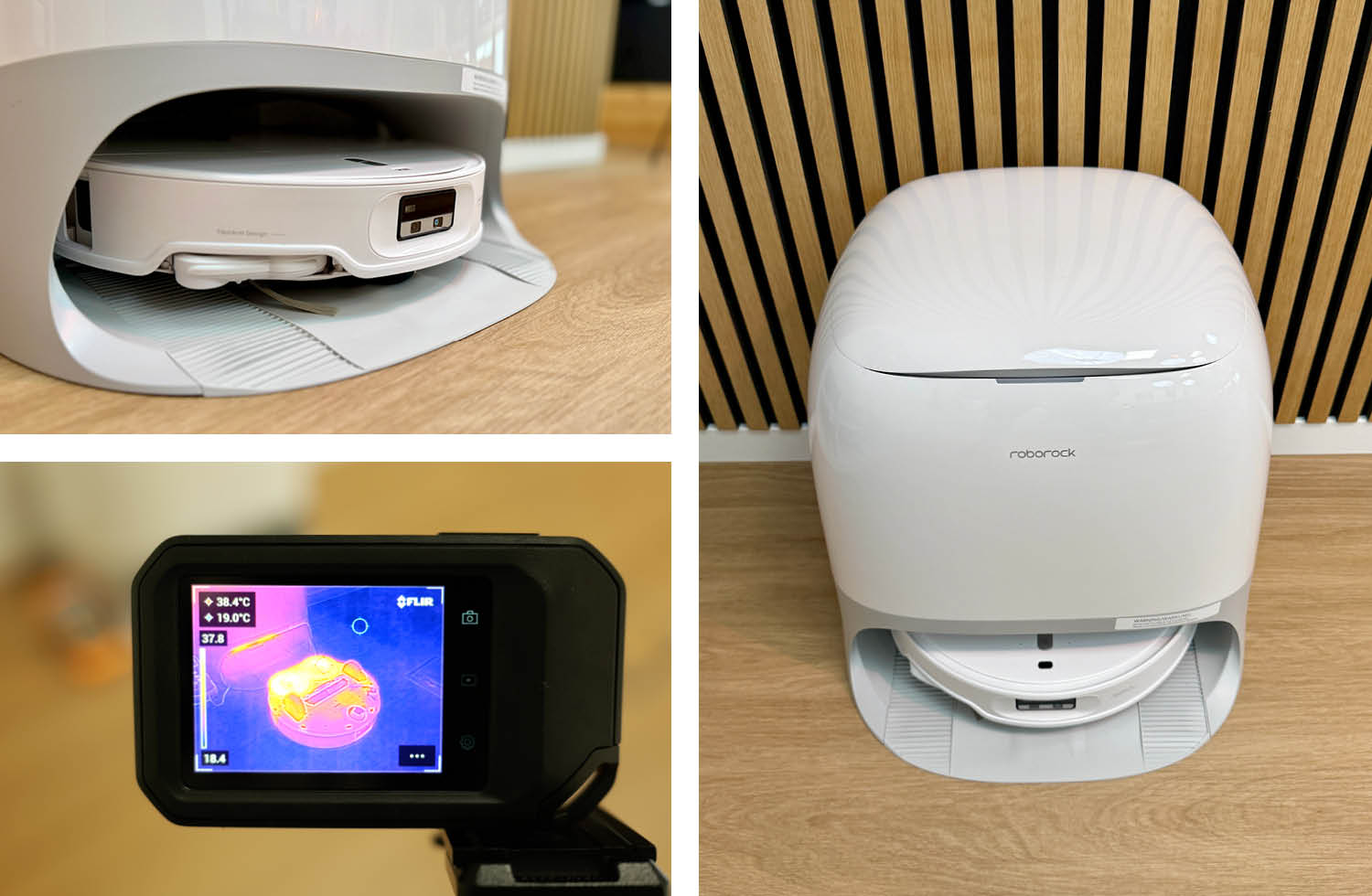

Die Moppwäsche läuft beim Curv 2 Pro nun bei Temperaturen von 100 °C ab, beim CurvX waren es 80 °C. Das soll selbst ölige Rückstände aus den Mopps entfernen. Vor, während und nach jeder Reinigung erfolgt die heiße Moppwäsche, je nach Einstellung. Dadurch wird eine hygienische Reinigung sichergestellt und unangenehmen Gerüchen vorgebeugt. Das Abwasser wird in den entsprechenden Behälter der Station geleitet.
Roborock Qrevo Curv 2 Pro Reinigungsstation Moppwäsche

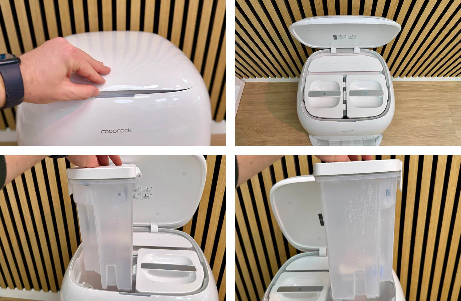

Wassertanks | Für Frisch- und Abwasser
Die Tanks sitzen unter der Klappe auf der Oberseite der Station. Links befindet sich der Schmutzwassertank (3 l), rechts der Frischwassertank (4 l). Die Behälter müssen regelmäßig befüllt bzw. entleert werden, den Rest erledigt die Station automatisch. Ein Tank für Reinigungsmittel fehlt allerdings.

Mopptrocknung | Warme Luft gegen unangenehme Gerüche
Nachdem der Roboter seine Reinigungsaufgaben abgeschlossen hat, startet die Station automatisch den Trocknungsvorgang. Mit Warmluft (55 °C) werden die Mopps getrocknet, sodass sie nicht nass in der Station zurückbleiben. Das verhindert unangenehme Gerüche und beugt der Keimbildung vor.

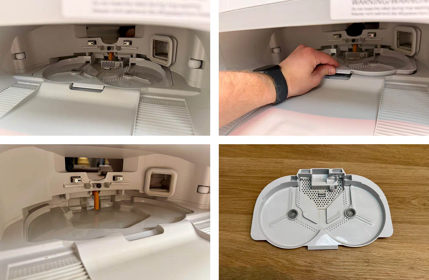

Waschschale | Leichte Unterschiede zum Vorgänger
Die Selbstreinigung erfolgt in der Waschschale, die im Vergleich zum Qrevo CurvX leicht verändert wurde. Statt kleiner Wischer, die die Schale vom Schmutz befreien, ist jetzt eine feste Abstreifhilfe verbaut. In der neuen Schale sollen die Mopps laut Hersteller noch besser einweichen können.

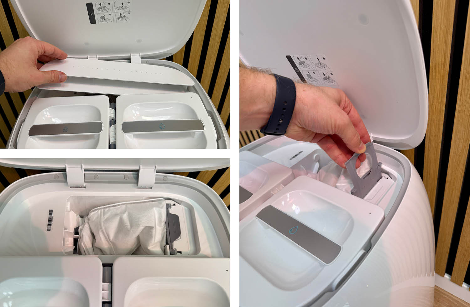

Absaugstation | Staubbeutel sammelt Schmutz
Unter dem Deckel befindet sich der Staubbeutel, in dem sich der aufgesaugte Schmutz sammelt. Bei Entnahme verschließt sich der Beutel automatisch, was eine hygienische Entsorgung ohne Staubwolke ermöglicht. Da im Lieferumfang keine weiteren Staubbeutel beiliegen, empfiehlt sich der rechtzeitige Nachkauf von Ersatzbeuteln.

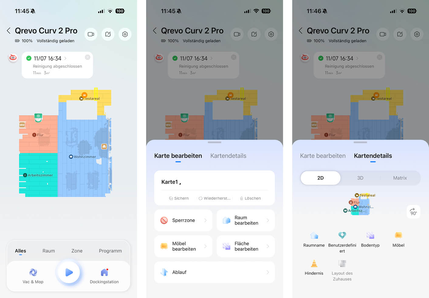

NAVIGATION | So findet sich der Roborock Qrevo Curv 2 Pro zurecht
Nach dem ausführlichen Blick auf das Gerät kommen wir nun zum Praxistest. Der Roborock Qrevo Curv 2 Pro ist für die Navigation mit einem ausfahrbaren LDS-Laserturm ausgestattet und hat an der Front eine Hinderniserkennung verbaut. Dank LDS-Technologie erstellt der Roboter eine präzise Karte der Räume und kann sich so zuverlässig orientieren. Wie es in der Praxis aussieht, zeigen wir im Navigationstest.
Den Roborock Qrevo Curv 2 Pro jetzt günstig kaufen:
Roborock Qrevo Curv 2 Pro Finder neu
Preise aktualisiert 15.07.26
Roborock Qrevo Curv 2 Pro Navigation

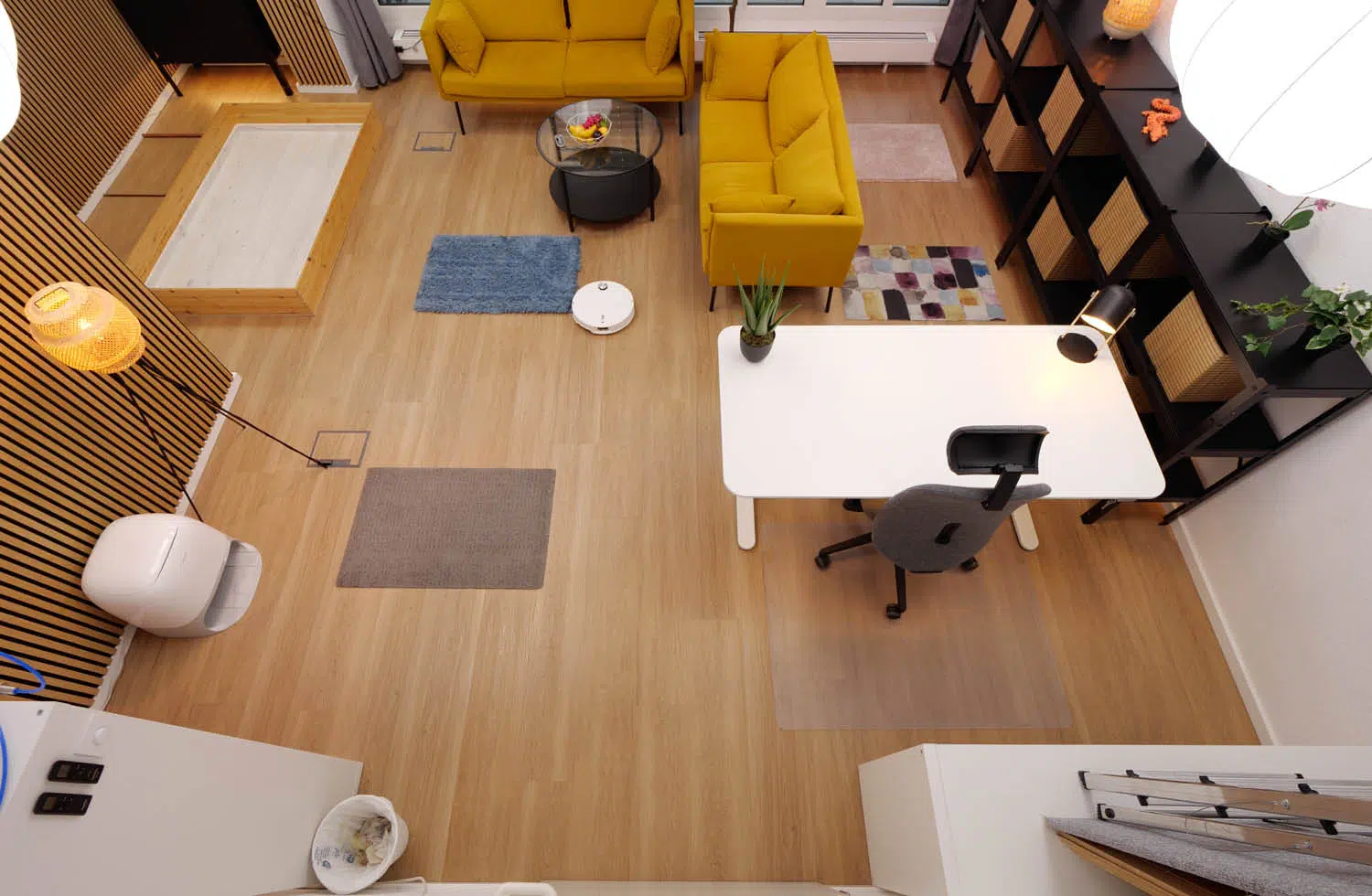

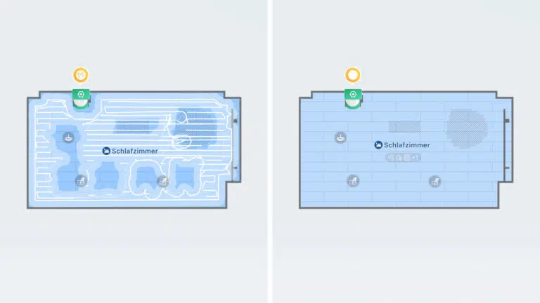

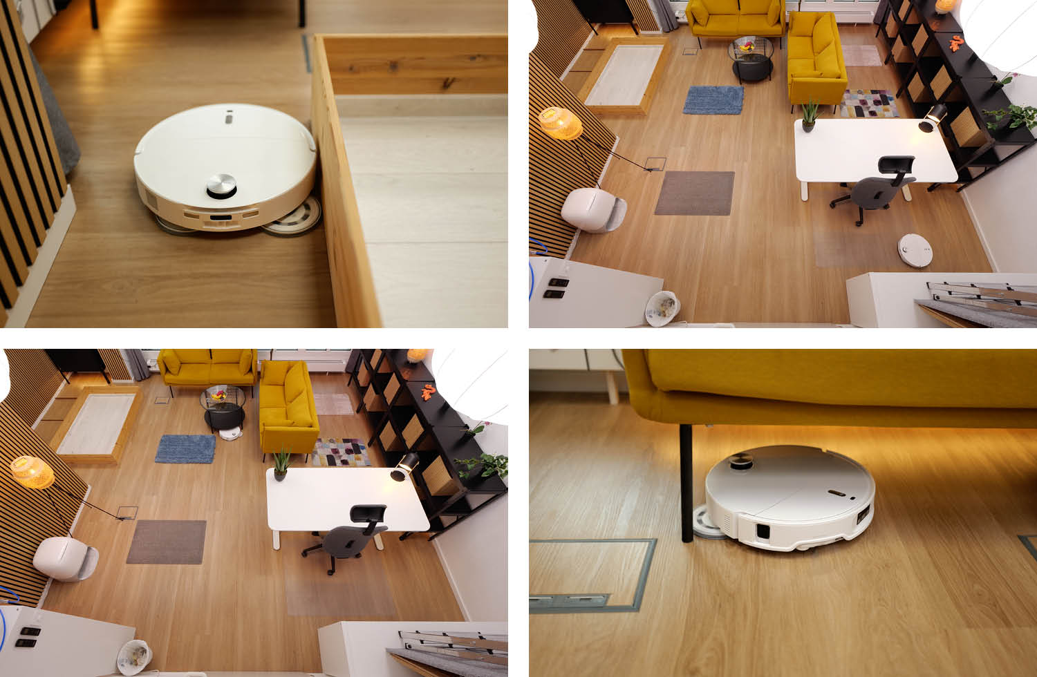

Praxis | So gut navigiert der Saugroboter wirklich
In unserem Testareal zeigt der Qrevo Curv 2 Pro, dass die Navigation zu den Stärken des Roborock gehört. Zunächst saugt der Roboter ohne angelegte Wischmopps die Teppiche und reinigt anschließend die einzelnen Räume nacheinander. Dabei arbeitet er sich von den Randbereichen in die Mitte der Räume vor. Der Curv 2 Pro navigiert insgesamt souverän durch alle Bereiche, meistert die Teppiche sehr gut und fährt auch durch Engpassagen und über Rohre hinweg.
Roborock Qrevo Curv 2 Pro Navigation Praxis

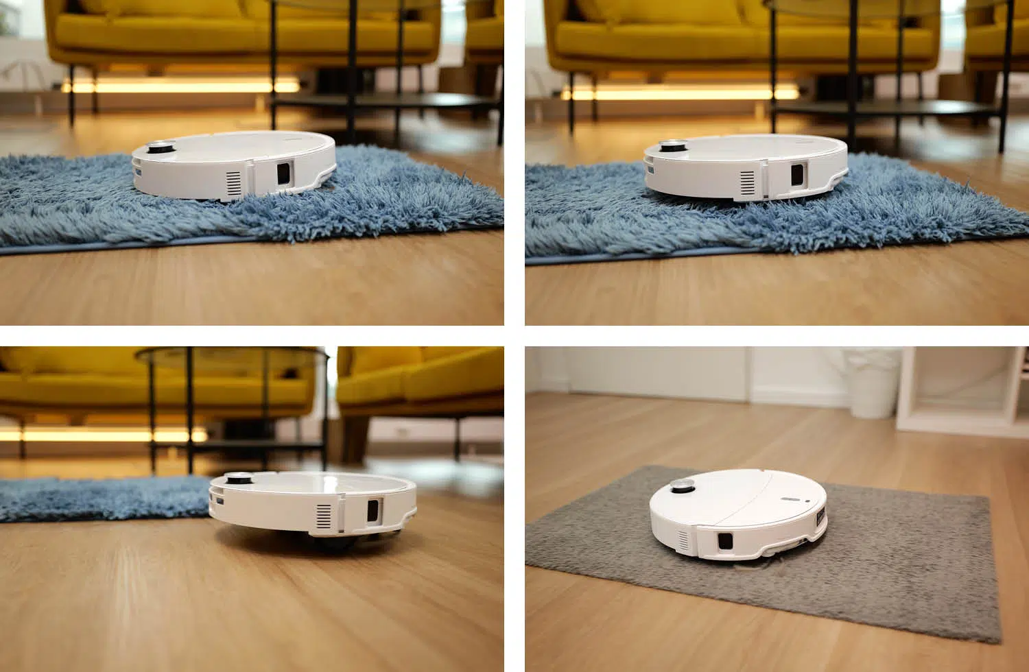

Teppich | Chassis-Lift spielt Vorteile aus
Auf unseren vier Teppichen aktivierte der Qrevo Curv 2 Pro jeweils das Chassis-Lift und hatte so keine Probleme. Roborock zeigt hier regelmäßig, was diese durchdachte Funktion im Alltag bringt. Besonders auf hochfloorigen Teppichen macht sie einen echten Unterschied, da der Roboter seinen Abstand zum Boden dynamisch anpasst.
Roborock Qrevo Curv 2 Pro Navigation Teppich

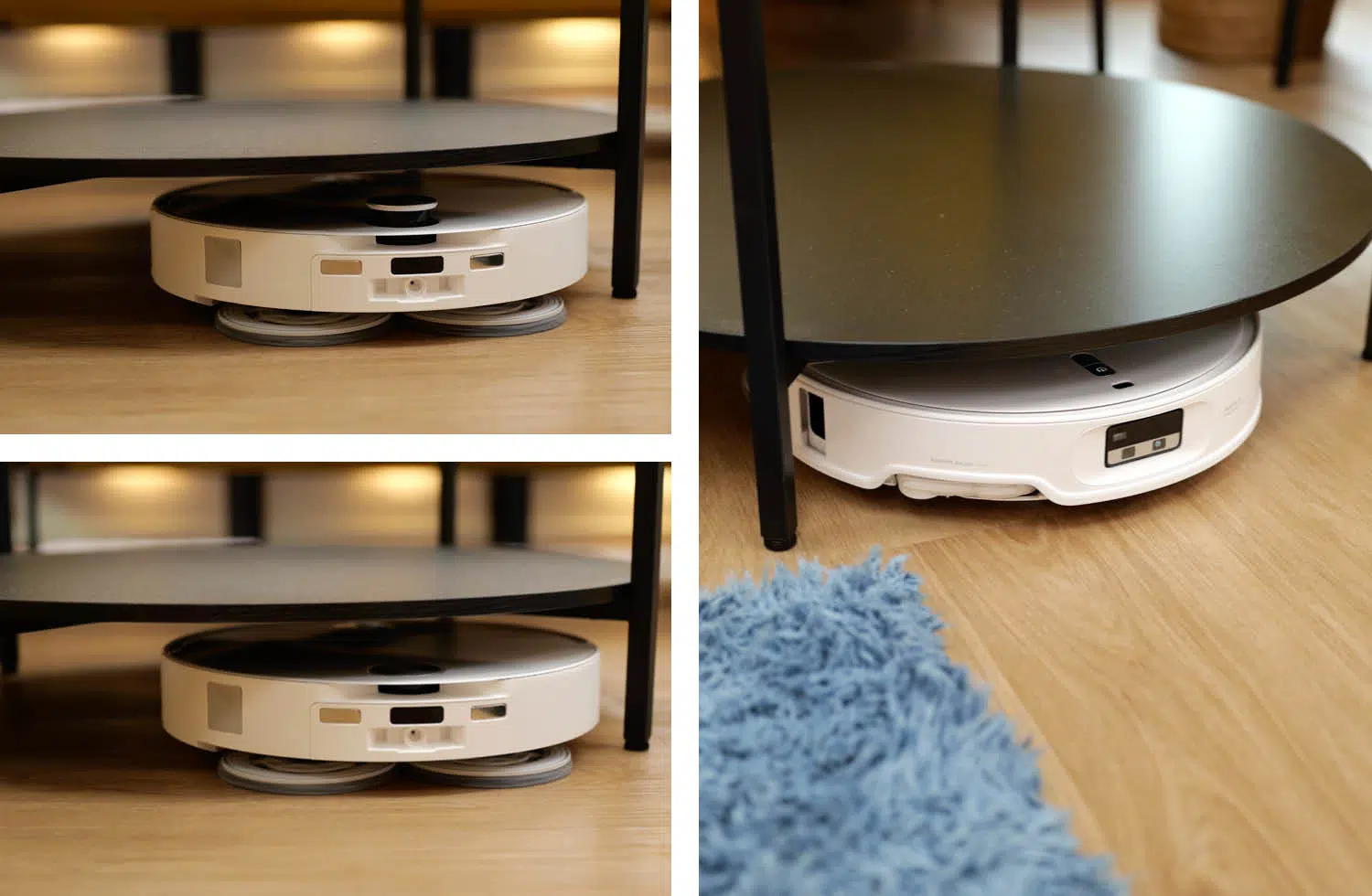

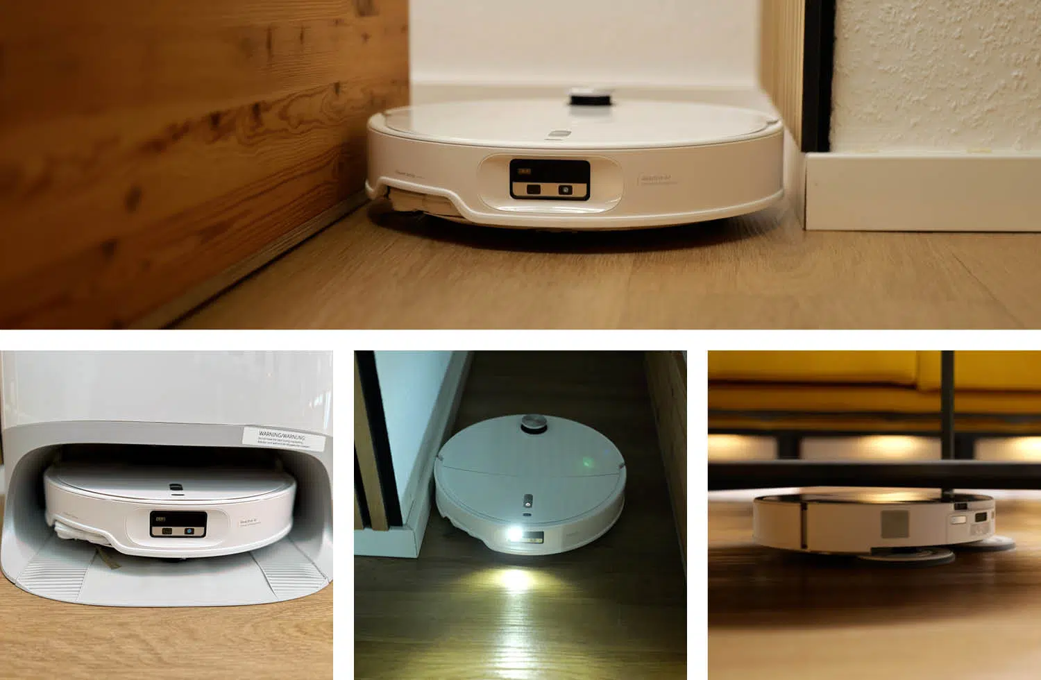

Flache Möbel | Heimspiel für den Curv 2 Pro

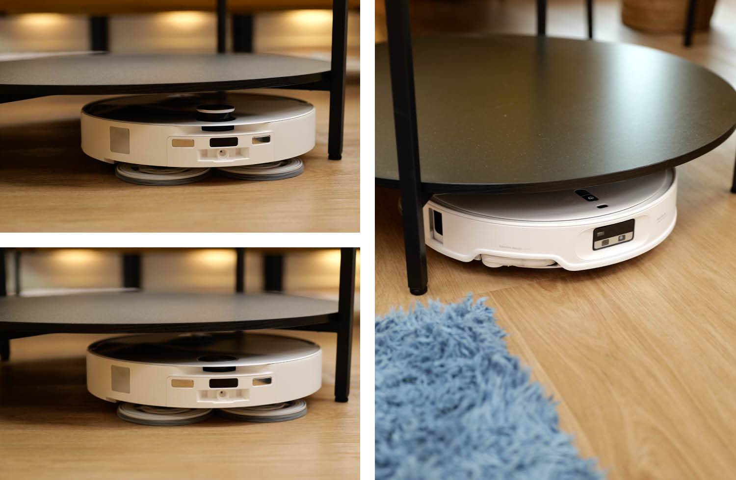

Für die Fahrt unter flache Möbel hat der Qrevo Curv 2 Pro eine Absenkautomatik verbaut. Sobald der vordere Teil des Roboters unter ein Möbelstück fährt, erkennt der Sensor auf der Oberseite dies und der Laserturm am Heck fährt sich automatisch ein. Das funktioniert in der Praxis sehr gut. Mit nur 7,98 cm Bauhöhe fährt das Gerät problemlos unter unseren Couchtisch, dessen Streben 10 cm hoch sind, noch niedrigere Möbel wären kein Problem.
Roborock Qrevo Curv 2 Pro Navigation flache Möbel

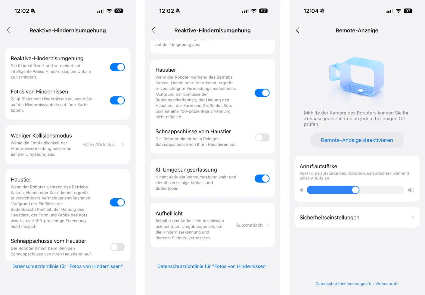

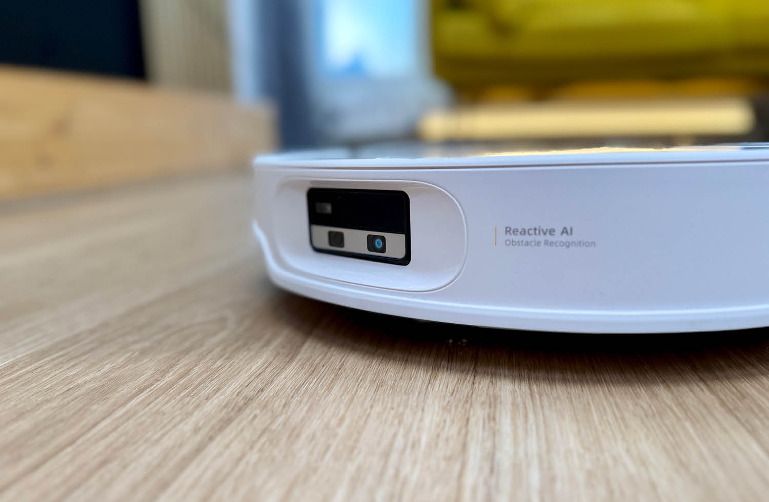

HINDERNISSE | Was macht der Roboter mit herumliegenden Gegenständen?
Für die Navigation durch den Haushalt ist die Hinderniserkennung entscheidend. Der Curv 2 Pro hat an der Front eine Kamera und eine LED verbaut, mit denen er Objekte erkennen und ihnen ausweichen soll. Wir machen den Test.
Roborock Qrevo Curv 2 Pro Hindernisse Obstacle Avoidance

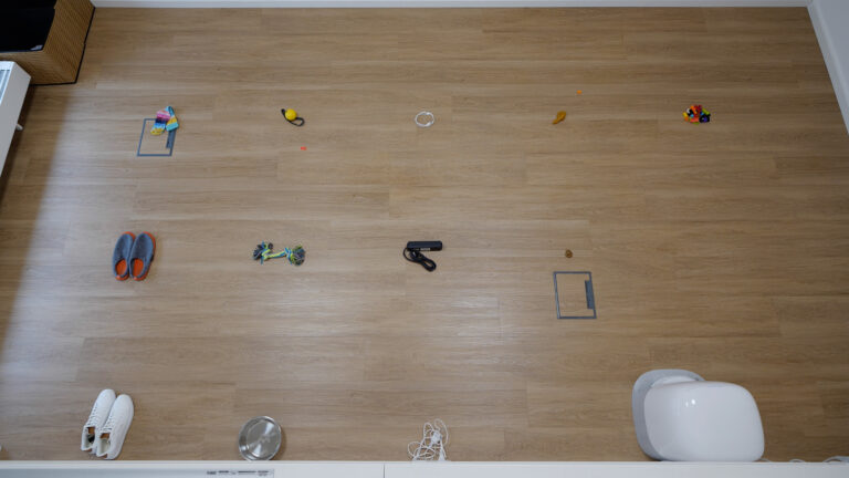

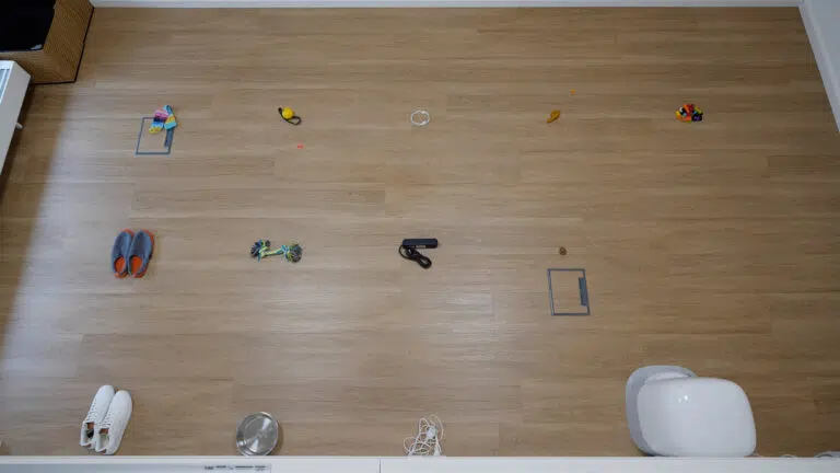

Test | 16 Alltagsgegenstände vs. Saugroboter

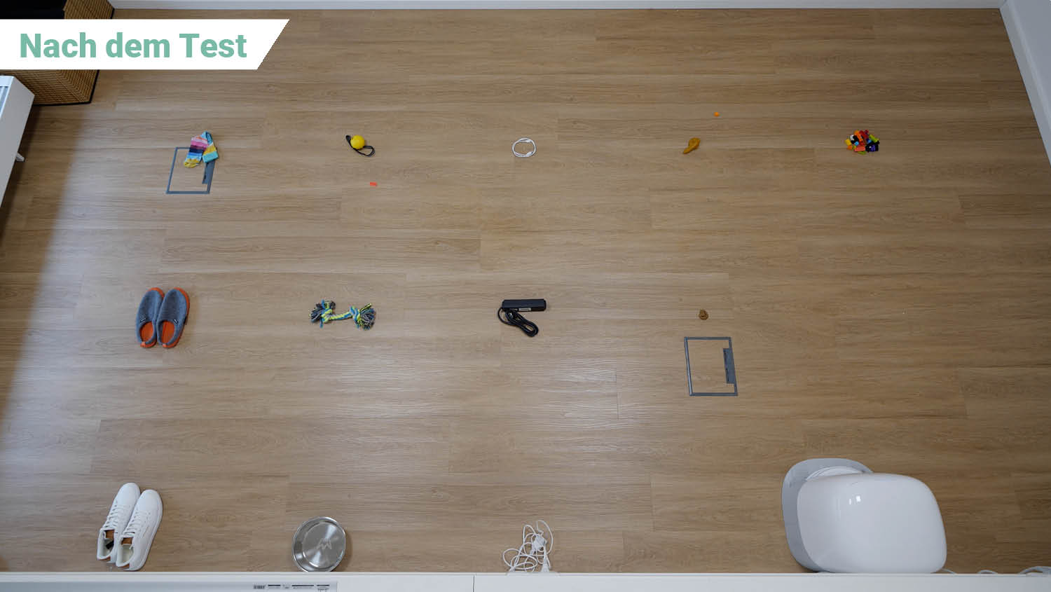

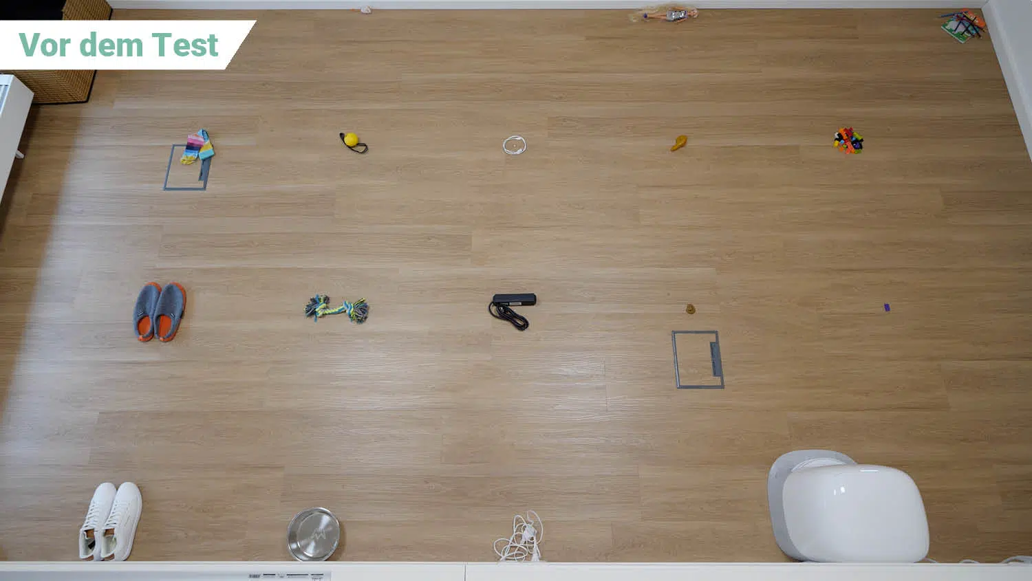

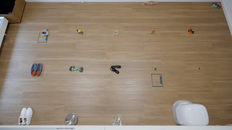

In unserem separaten Testraum legen wir 16 Alltagsgegenstände aus, die der Qrevo Curv 2 Pro erkennen und umfahren muss. Jedes Objekt hat eine andere Punktezahl – Haustierhäufchen ergeben naturgemäß mehr Punkte als Hausschuhe.
Roborock Qrevo Curv 2 Pro Hindernisse vorher
Der Roborock Qrevo Curv 2 Pro kommt mit den ausgelegten Hindernissen insgesamt ordentlich zurecht. Größere Objekte umkurvt der Saugroboter gut. Probleme hat er allerdings mit kleineren Gegenständen wie Legosteinen, Katzenspielzeug, einer Puppe und einem Malblock. Immerhin hat das Gerät die Hundehäufchen zuverlässig erkannt und umfahren. Unterm Strich ergibt das eine durchschnittliche Hinderniserkennung.
Roborock Qrevo Curv 2 Pro Hindernisse nachher

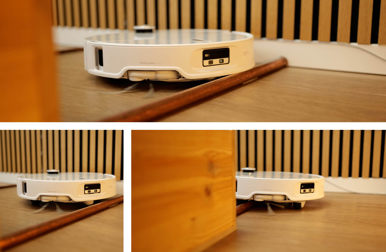

Klettern | Wie hoch dürfen Hürden sein?

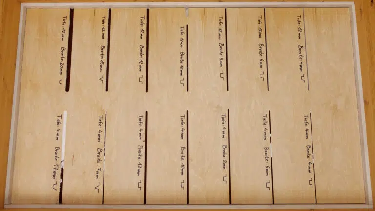

Spezielle Kletterhilfen hat der Roboter nicht verbaut. Durch das Chassis-Lift kann der Qrevo Curv 2 Pro aber kleinere Hindernisse überwinden. Die Rohre in unserem Testraum waren kein Problem.
Roborock Qrevo Curv 2 Pro Hindernisse Rohre
Um zu testen, wie hoch Schwellen sein dürfen, die der Roboter noch überwindet, erhöhen wir schrittweise mit übereinandergelegten Platten. An der 90°-Kante schafft der Curv 2 Pro 3,2 cm. Das sind überdurchschnittliche Werte, wenngleich andere Roboter mit Spezialkletterfunktion bis zu 5 cm hoch klettern.
Roborock Qrevo Curv 2 Pro Hindernisse Klettertest

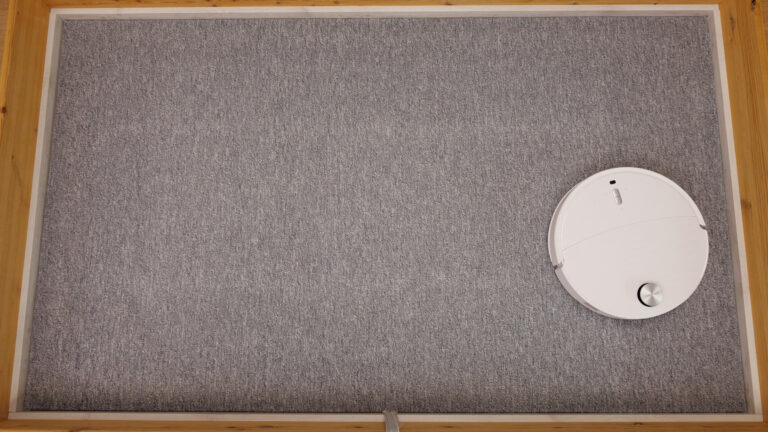

SAUGEN | Mit 25.000 Pa Leistung unterwegs
Entscheidend für die Reinigungsleistung ist das Abschneiden in den Kerndisziplinen. Für das Saugen spendiert Roborock dem Qrevo Curv 2 Pro 25.000 Pa Saugleistung, mehr als beim CurvX. Es kommt aber nicht nur auf die nackten Zahlen an, sondern auch auf das Zusammenspiel von Bürste, Schmutzerkennung und Routenplanung. Wir testen wie immer mit einem 100-g-Schmutzmix aus Vogelsand, Katzenstreu und Holzspänen im maximalen Saugmodus.

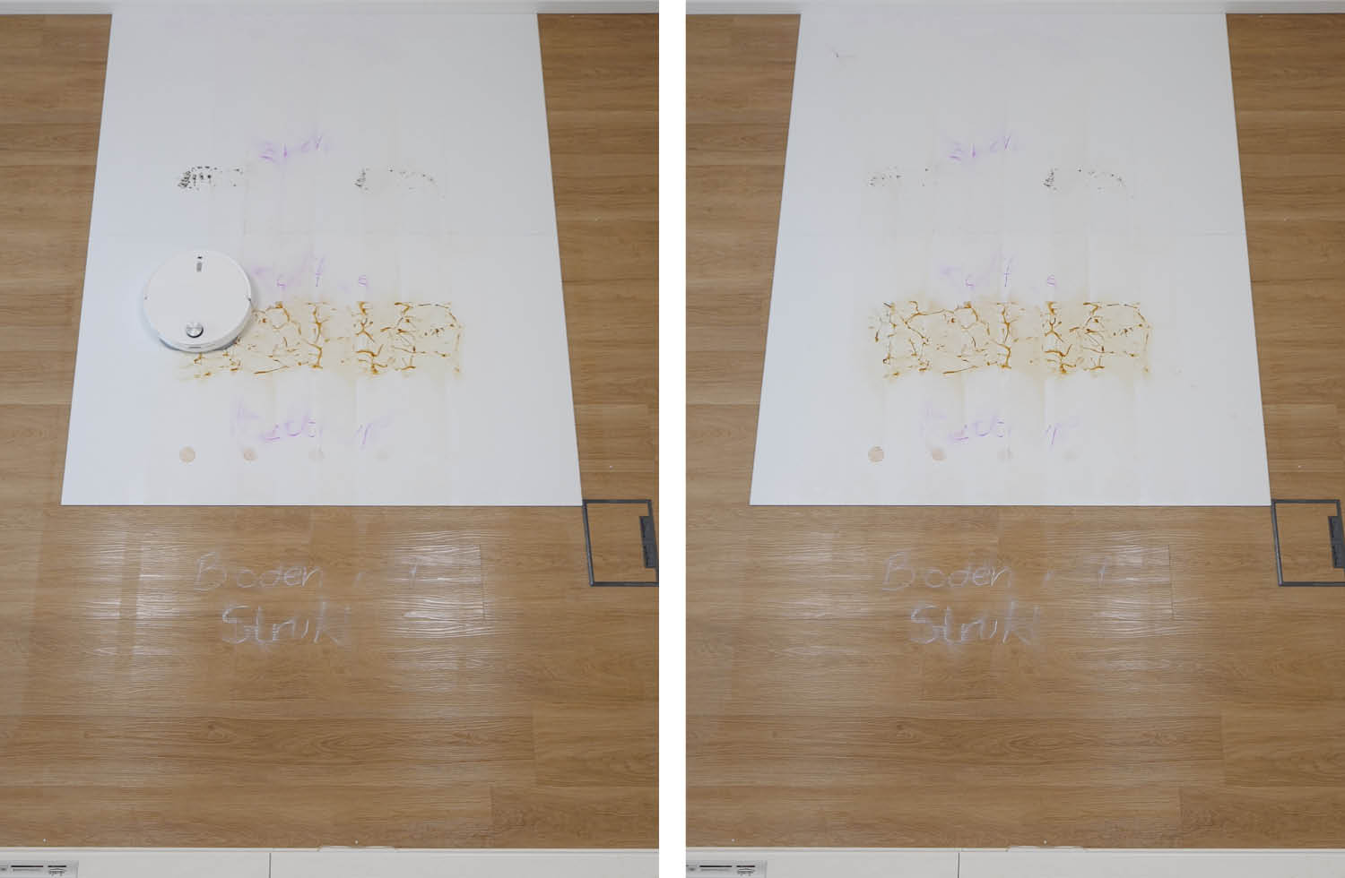

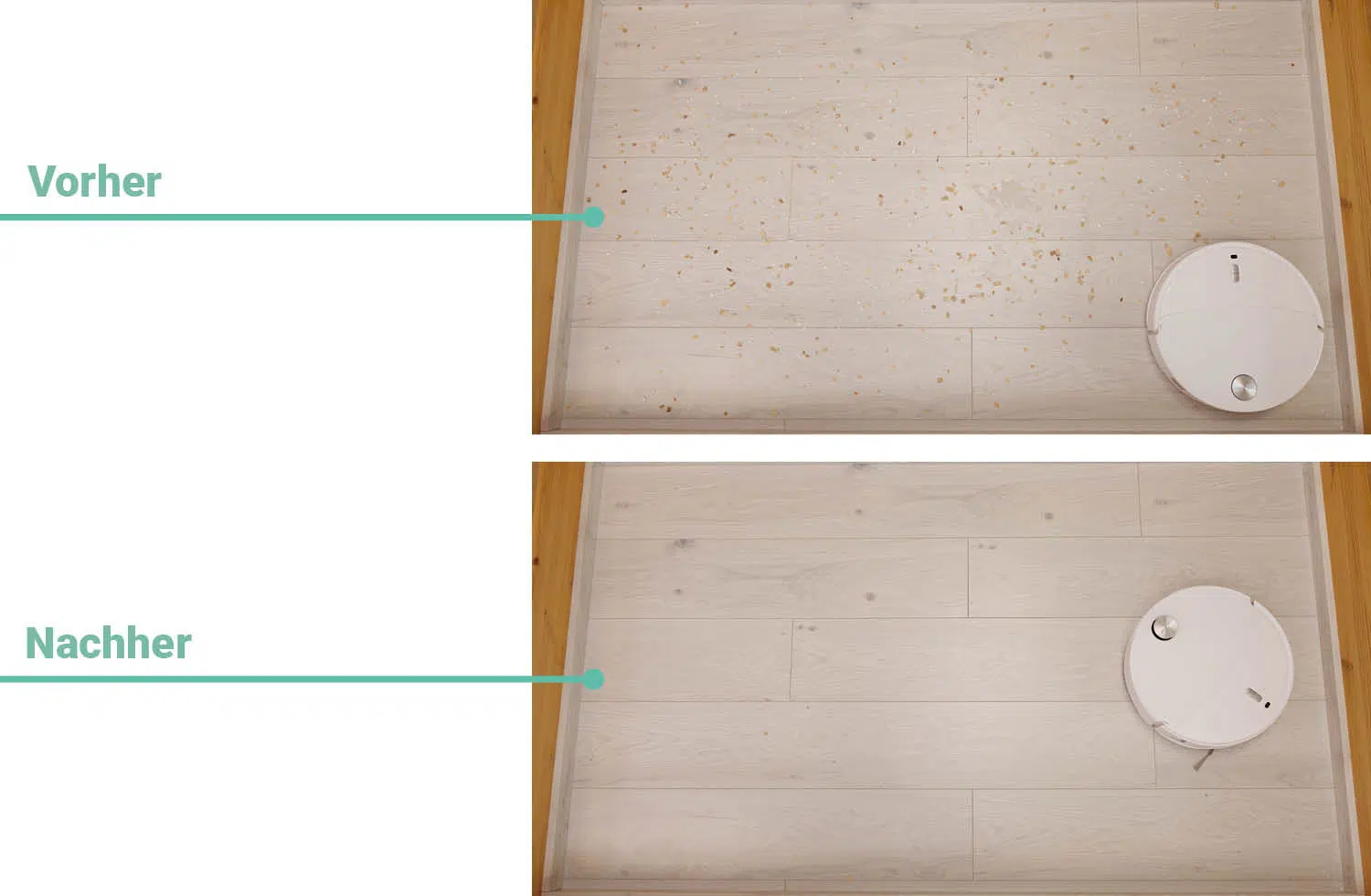

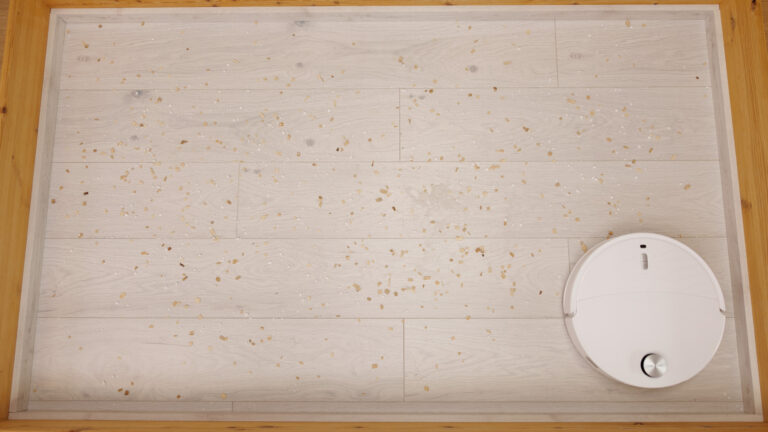

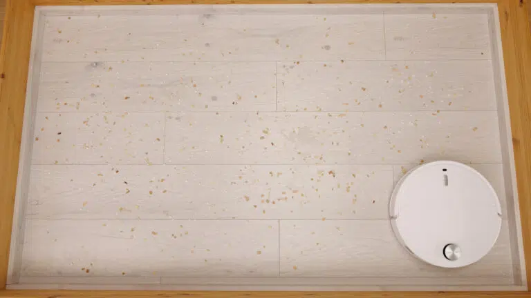

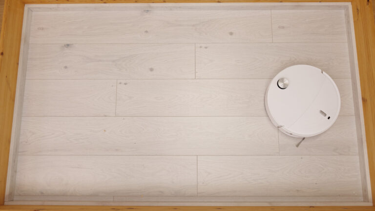

Hartboden | Die ermittelte Saugleistung auf Laminat
Der Roborock Qrevo Curv 2 Pro erkennt die starke Verschmutzung und fährt den Bereich gründlich ab. Dabei sammelt er 99 von 100 g wieder ein, eine exzellente Leistung auf Laminat.
Roborock Qrevo Curv 2 Pro Saugen Laminat

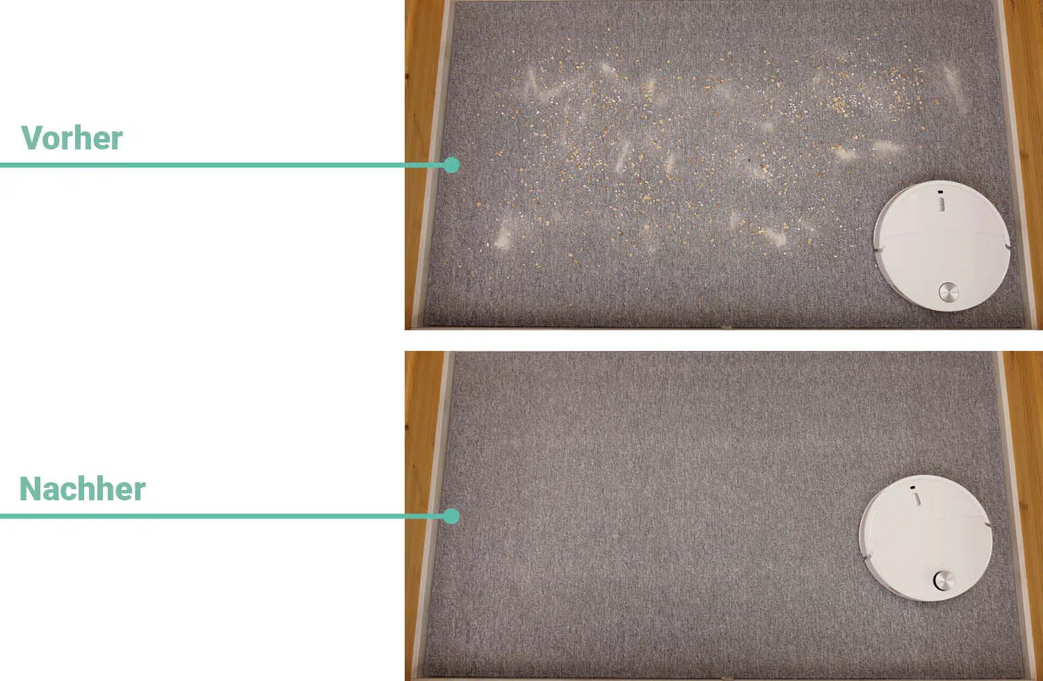

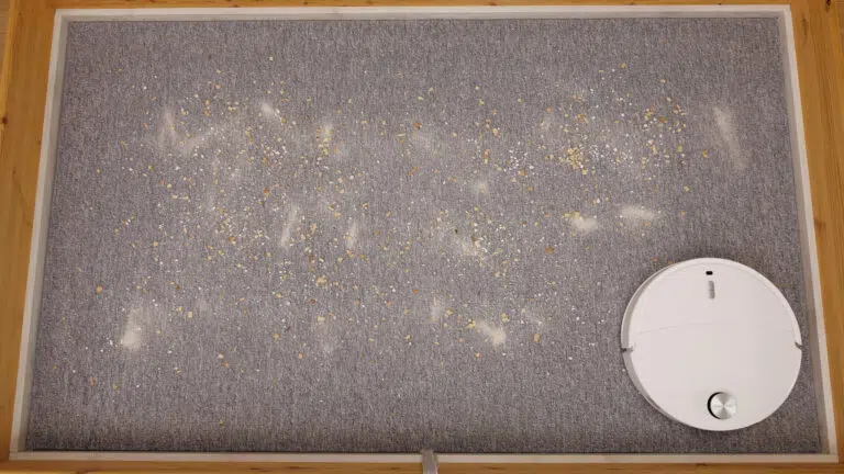

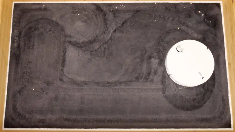

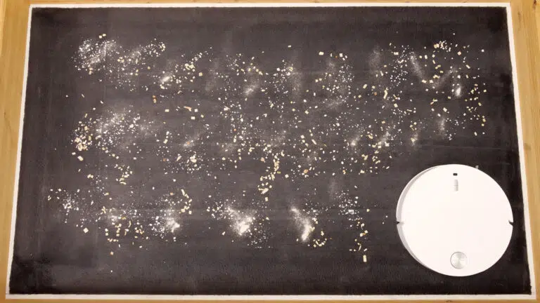

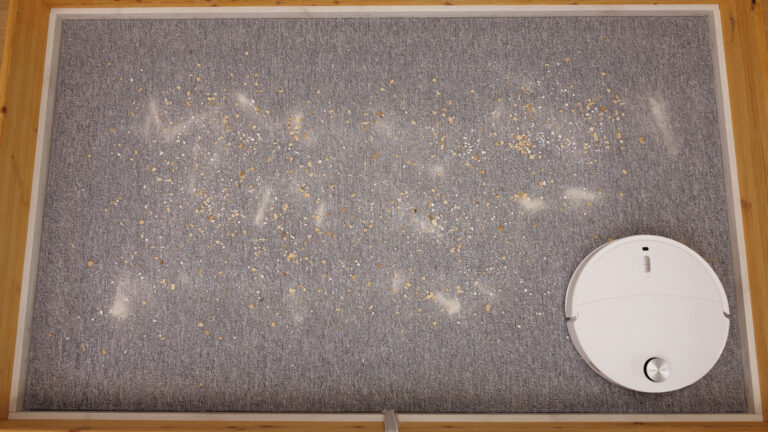

Teppich | Die ermittelten Werte auf Teppich
Auch auf Teppich liefert der Saugroboter ab: Hier landen 80,71 g wieder im Staubbehälter. Alle Werte über 80 g gelten in unserem Test als hervorragend. Damit platziert sich der Curv 2 Pro in der obersten Leistungsklasse unter den getesteten Saugrobotern.
Roborock Qrevo Curv 2 Pro Saugen Teppich

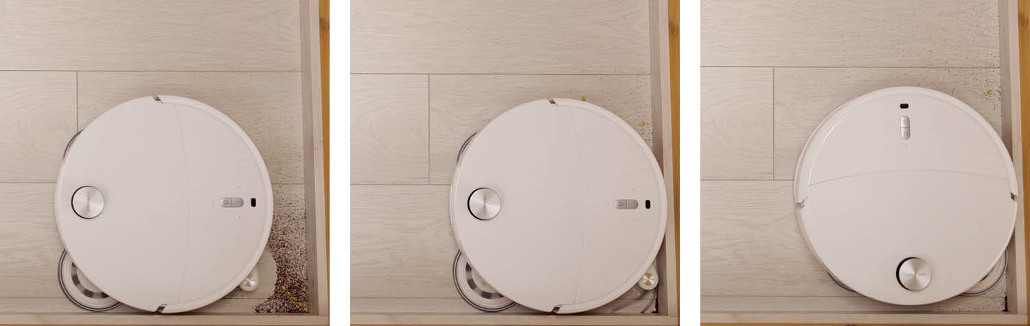

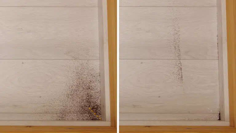

Ecke | So gut reinigt der Qrevo Curv 2 Pro in Ecken
Zur Überprüfung der Eckenreinigung legen wir fünf Maiskörner diagonal in eine Ecke unseres Testareals und streuen Kaffeepulver zur besseren Veranschaulichung dazu. Der Qrevo Curv 2 Pro nutzt seine ausfahrbare Seitenbürste gekonnt und sammelt alle fünf Maiskörner ein. Das ist eine perfekte Eckenreinigung.
Roborock Qrevo Curv 2 Pro Saugen Ecke

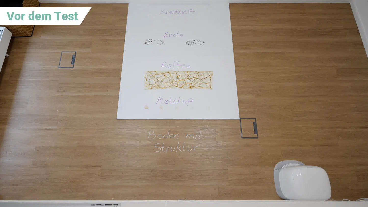

WISCHEN | Wie gut wischt der Roborock Qrevo Curv 2 Pro?
Der Roborock Qrevo Curv 2 Pro setzt für die Wischfunktion auf rotierende Wischmopps, die für eine randnahe Reinigung auch ausgefahren werden können. Um zu testen, wie gut das klappt, stellen wir ihn vor eine schwierige Herausforderung: angetrocknete Ketchup- und Kaffeeflecken, Matsch und Schrift mit Kreidestift. Der Curv 2 Pro kann selbst entscheiden, wie er die Flecken reinigt und wie oft er seine Mopps zwischendurch wäscht.
Roborock Qrevo Curv 2 Pro Wischen vorher
Flecken entfernen | Erstaunlich schwach
Der Roboter nimmt sich der Sache an, erkennt allerdings keine größeren Verschmutzungen. Dementsprechend wischt der Roborock Qrevo Curv 2 Pro das Areal nur einmal ab und führt auch keine Zwischenreinigung der Mopps in der Station durch. Das Ergebnis: Kaum etwas von den Flecken wird entfernt, die Wischleistung ist mangelhaft.
Roborock Qrevo Curv 2 Pro Wischen nachher
Schmutzaufnahme | Logische Konsequenz
Um zu sehen, wie viel Schmutz wirklich aufgenommen wurde, wischen wir mit einem feuchten Tuch nach. Da der Roboter viele Flecken hinterlassen hat, fällt auch dieses Ergebnis ernüchternd aus. Auf dem Tuch bleiben deutliche Rückstände zurück. Für hartnäckige Verschmutzungen ist die Wischleistung kaum zu gebrauchen.
Roborock Qrevo Curv 2 Pro Wischen Schmutzaufnahme
Randreinigung | Fast perfekt
Immerhin liefert der Roborock Qrevo Curv 2 Pro bei der Randreinigung ab. Der ausfahrbare Wischmopp fährt eng an die Wand und reinigt parallel dazu. Unsere vier Teststriche werden dabei fast vollständig entfernt.
Roborock Qrevo Curv 2 Pro Wischen Randreinigung
Kaffeefleck | Wie geht er mit Flüssigkeiten um?
Wir verschütten einen Kaffee und schicken den Roboter los. Der Qrevo Curv 2 Pro erkennt den Fleck, hebt seinen Saugschacht an und wischt die Flüssigkeit auf. Allerdings kann er die Seitenbürste nicht anheben, weshalb diese den Kaffee leicht verschmiert und Rückstände am Roboter hinterlässt. Das gibt Punktabzug. Im Großen und Ganzen nimmt der Curv 2 Pro die Flüssigkeit aber gut auf.
Roborock Qrevo Curv 2 Pro Wischen Flüssigkeit
Moppwäsche | Heiße Angelegenheit
Zwischendurch und zum Abschluss der Reinigungsaufgabe wäscht der Roborock Qrevo Curv 2 Pro seine Wischmopps in der Station. In unserem Test werden die Mopps nach jeder Reinigung wieder sauber und anschließend getrocknet. Anhand der Wärmebildkamera lässt sich erkennen, dass die Selbstreinigung bei hohen Temperaturen stattfindet, unser Thermometer misst mehr als 50 °C. Auch wenn wir von den beworbenen 100 °C weit entfernt sind, ist die heiße Moppwäsche eine wirklich sinnvolle Funktion für hygienische Reinigung.
Roborock Qrevo Curv 2 Pro Wischen Moppwäsche
Roborock wirbt damit, dass der Qrevo Curv 2 Pro mit 60 °C warmem Wasser wischt. Wir überprüfen das mit unserer Wärmebildkamera. Zu erkennen ist, dass das Wasser etwas wärmer ist als der Boden, der Effekt ist aber nur minimal. Auf dieses Feature sollte man daher nicht zu viel Wert legen.
Roborock Qrevo Curv 2 Pro Wischen warm

Karte
Kartenerstellung Der Roboter kann durch kurzes Umschauen oder durch den Start einer ersten Reinigungsaufgabe den Haushalt detailliert kartieren und abbilden.
Kartenbearbeitung Man kann die Karte in Räume einteilen, Sperrzonen einsetzen, Möbel einsetzen, Flächen bearbeiten oder den Reinigungsablauf einstellen.
Ansicht Es ist möglich, sich verschiedene Einstellungen direkt auf der Karte anzeigen zu lassen. Zudem lässt sich die ganze Karte in 2D, 3D oder der speziellen Matrix-Ansicht abbilden.
Mehrere Karten Der Roboter kann bis zu vier verschiedene Karten speichern und damit mehrere Etagen abdecken.
Wiederherstellung Sollte eine Karte verloren gehen, kann eine gespeicherte Version wiederhergestellt werden.
Live-Ansicht Man kann mitverfolgen, wie der Saugroboter die Karte abarbeitet, egal an welchem Ort man sich befindet.
Ablauf Man kann einstellen, welche Räume zuerst und welche danach abgefahren werden sollen.
Teppich Klickt man auf einen durch die Kartenerstellung registrierten Teppich, kann man für diesen individuelle Einstellungen wie Chassis-Lift, Moppablegefunktion oder Boost-Funktion vornehmen.
Roborock Qrevo Curv 2 Pro App Karte
Reinigung
Alles, Räume, Zonen Der Roboter reinigt den gesamten Haushalt oder lediglich einzelne Räume oder selbst eingezeichnete Zonen.
Saugstufen Es ist möglich, aus vier verschiedenen Saugstufen auszuwählen.
Wasserdurchfluss Es ist möglich, aus verschiedenen Durchflussstufen für die Wischmopps auszuwählen.
Reinigungsanzahl Jeder Raum kann einmal oder zweimal gereinigt werden.
Strecke Die zu reinigenden Bahnen können in ihrer Feinheit eingestellt werden.
Modi Man kann auswählen, ob der Roboter nur saugen, saugen & wischen oder nur wischen soll.
Smart Plan Der Roboter kann per KI selbst entscheiden, wie er welche Räume mit welcher Leistung abarbeitet.
Individuelle Leistung Jeder Raum ist mit einer individuell einstellbaren Leistung belegbar.
Roborock Qrevo Curv 2 Pro App Reinigung
Boden- & Teppichreinigung
Ablauf Die Reihenfolge der einzelnen Raumreinigungen kann eingestellt werden.
Reinigungsmuster Der Roboter kann entlang der Bodenrichtung arbeiten.
Mopps ablegen Der Roboter kann seine Wischmopps in der Station zurücklassen.
Laserturm Es können Einstellungen zur Absenkautomatik des Laserturms vorgenommen werden.
FlexiArm Man kann einstellen, ob der Saugroboter seine ausfahrbare Seitenbürste in Ecken und den ausfahrbaren Wischmopp am Rand einsetzen soll oder nicht.
Erneutes Reinigen Sollte Schmutz erkannt werden oder der Wischmopp zu stark verschmutzt sein, kann der Saugroboter eine erneute Moppwäsche bzw. Reinigung des Raumes starten.
Tiefenreinigung Haustiere Um Haustiermöbel und Spielzeug kann die Reinigung automatisch erhöht werden.
Teppichreinigung Man kann individualisieren, wann, ob und wie ein Teppich gereinigt und ob der Teppich-Boost aktiviert werden soll.
Roborock Qrevo Curv 2 Pro App Bodenreinigung
Obstacle Avoidance & Kamerabild
Reaktive Hindernisumgehung Man kann einstellen, ob der Saugroboter Hindernisse erkennen soll oder nicht.
Fotos Der Roboter kann Fotos von Hindernissen machen und in der App anzeigen lassen.
Weniger Kollision Man kann einstellen, wie sensibel der Saugroboter mit Möbeln umgehen soll.
Haustiere Wenn man Hunde oder Katzen hat, kann der Roboter mehr auf seine Umgebung achten.
Schnappschüsse von Haustier Man kann Schnappschüsse bei erkannten Haustieren auslösen.
KI-Umgebungserfassung Der Roboter nimmt aktiv den Haushalt wahr und identifiziert Möbel- und Bodentypen.
Aufhelllicht Man kann das Nachtlicht des Roboters deaktivieren oder automatisieren.
Livebild Man kann durch Eingabe eines Musters auf die Kamera und ein Livebild zugreifen.
Überwachung Es ist eine automatische Kamerafahrt ausführbar.
Telefonie Der Saugroboter verfügt über eine Zwei-Wege-Audio-Funktion.

Reinigungsstation
Status Auf der Startseite kann man den Status der Wassertanks und des Staubbeutels der Station abrufen.
Schnelle Steuerung Über die Startseite kann man die Absaugung, die Moppwäsche oder die Mopptrocknung auslösen.
Moppwäscheintervall Man kann auswählen, ob die Moppwäsche nach individuellen Minuten oder nach einzelnen Räumen stattfinden soll.
Moppwäsche-Modus Man kann einstellen, wie intensiv die Moppwäsche arbeiten soll.
Heißes Wasser Es ist einstellbar, ob die Wischmopps mit zimmerwarmem, warmem oder heißem Wasser ausgewaschen werden sollen.
Entleerung Die Absaugstation lässt sich ein- oder ausschalten.
Entleerungsmodus Es ist einstellbar, wie intensiv die Station die Absaugung durchführen soll.
Mopptrocknung Es ist einstellbar, ob und wie lange der Mopp getrocknet werden soll.
Wartung Der Mopp-Wascheinsatz kann eine Selbstreinigung durchführen.
Roborock Qrevo Curv 2 Pro App Reinigungsstation

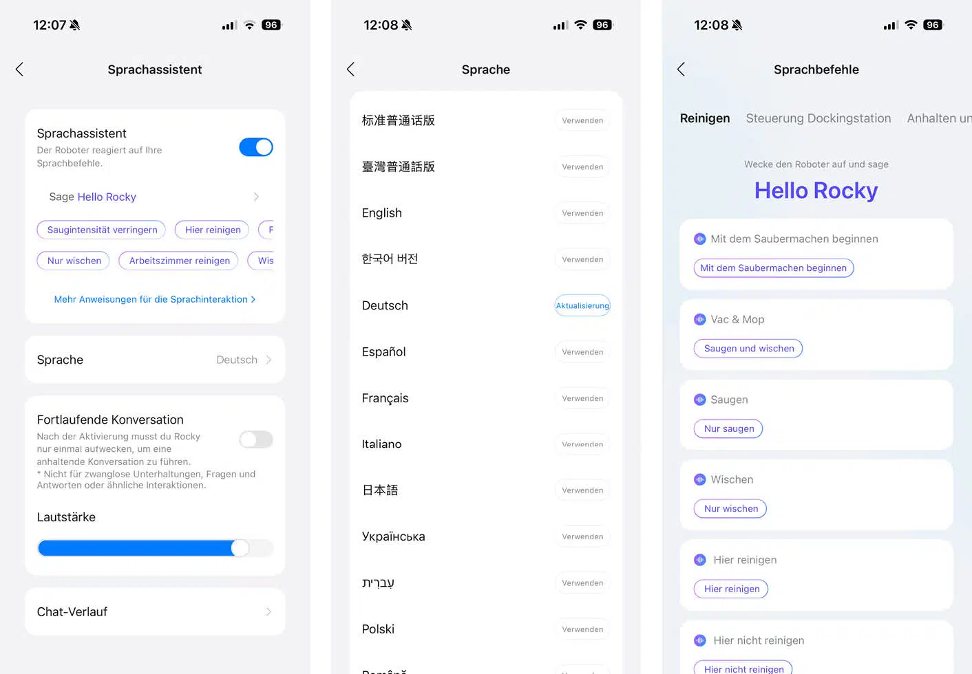

Sprachassistent Rocky
Bereitschaft Man kann Rocky aktivieren oder deaktivieren.
Befehle Eine Liste an möglichen Befehlen ist einsehbar.
Sprache Man kann die Sprache einstellen, darunter auch Deutsch.
Lautstärke Man kann die ausgegebene Sprachlautstärke einstellen.
Chat-Verlauf Hier kann eingesehen werden, wie in der Vergangenheit mit dem Roboter gesprochen wurde und welche Befehle erteilt wurden.
Roborock Qrevo Curv 2 Pro App Sprachassistent

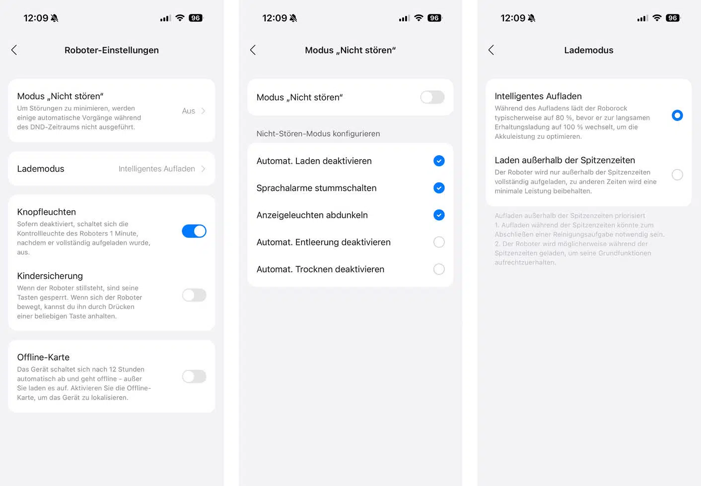

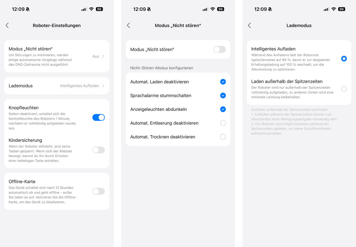

Robotereinstellungen
Nicht stören Ist der Modus aktiviert, werden einige automatische Vorgänge nicht ausgeführt. Diese sind individuell einstellbar.
Knopfleuchten Kann deaktiviert werden.
Kindersicherung Sperrt alle Tasten am Roboter.
Laden außerhalb der Spitzenzeiten Der Roboter wird nur außerhalb der Spitzenzeiten vollständig aufgeladen, interessant für alle mit Nachtstrom.
Offline-Karte Das Gerät schaltet sich nach 12 Stunden automatisch ab und geht offline, wenn es nicht aufgeladen wird.
Roborock Qrevo Curv 2 Pro App Robotereinstellungen

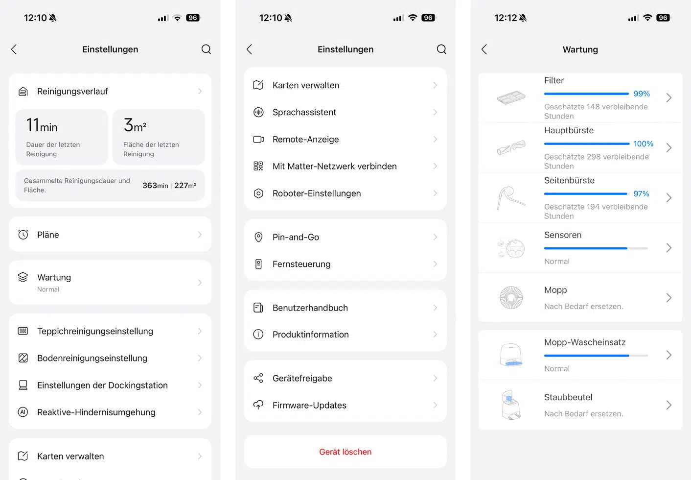

Allgemeine Einstellungen
Pläne Man kann eine automatische Reinigungsaufgabe individuell programmieren.
Wartung Man kann einsehen, wann Verschleißteile gewechselt werden müssen.
Pin-and-Go Der Roboter kann auf eine beliebige Stelle auf der Karte zitiert werden.
Fernsteuerung Man kann den Roboter mit einer virtuellen Fernbedienung navigieren.
Firmware-Updates Sie können manuell oder automatisch erfolgen.
Benutzerhandbuch Zeigt eine digitale Bedienungsanleitung.
Gerätefreigabe Andere Roborock-Accounts können für die Steuerung des Roboters zugelassen werden.
Reinigungsverlauf Hier lässt sich auf vergangene Reinigungen zurückgreifen.
Matter Der Saugroboter kann über Matter ins Smart Home eingebunden werden.

Wie hoch ist der Roborock Qrevo Curv 2 Pro und unter welche Möbel passt er?
Bei eingefahrenem Laserturm ist der Curv 2 Pro nur 7,98 cm hoch. In unserem Test ist er problemlos unter Möbel mit 10 cm Abstand zum Boden gefahren. Dank Absenkautomatik fährt der Laserturm automatisch ein, sobald der Roboter unter ein Möbelstück fährt.

Wischt der Roborock Qrevo Curv 2 Pro wirklich mit 60 °C warmem Wasser?
Roborock bewirbt diese Funktion, in unserem Test mit der Wärmebildkamera war der Temperaturunterschied zwischen Wasser und Boden aber nur minimal messbar. Auf dieses Feature sollte man daher nicht zu viel Wert legen – es macht in der Praxis keinen spürbaren Unterschied bei der Reinigungsleistung.
Wie gut ist die Hinderniserkennung?
In unserem Test mit 16 Alltagsgegenständen hat der Curv 2 Pro größere Objekte gut umkurvt und Hundehäufchen zuverlässig erkannt. Kleinere Gegenstände wie Legosteine oder Katzenspielzeug hat er hingegen berührt oder mitgenommen. Außerdem berichten Nutzer aus der Praxis, dass der Roboter bei voller Fahrt gegen schlanke Stuhl- und Tischbeine stößt. Insgesamt bewerten wir die Hinderniserkennung als durchschnittlich für diese Preisklasse.

Ja, das ist eine der wichtigsten Neuerungen gegenüber dem Vorgänger CurvX. Der Curv 2 Pro kann seine Wischmopps in der Station zurücklassen und dann ohne Mopps saugen. Das ist besonders bei hochfloorigen Teppichen sinnvoll, da die Mopps so nicht mit dem Teppich in Berührung kommen.
Ist der Roborock Qrevo Curv 2 Pro für Wohnungen mit Hund oder Katze geeignet?
Ja, der Curv 2 Pro ist für Wohnungen mit Hund oder Katze gut geeignet. Die DuoDivide-Bürste hat in unserem Haartest alle Haare aufgesaugt, ohne sich zu verheddern. Zudem erkennt der Roboter Haustierhäufchen und umfährt sie zuverlässig. Die App bietet außerdem eine spezielle Tiefenreinigungsfunktion rund um Haustierplätze.
