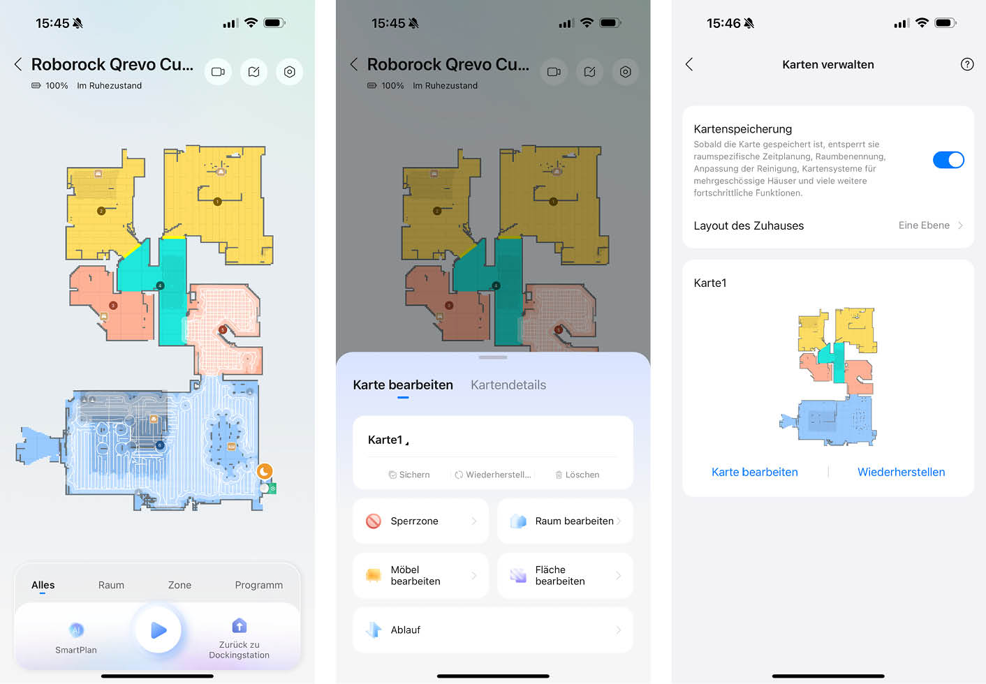

  • Gute App

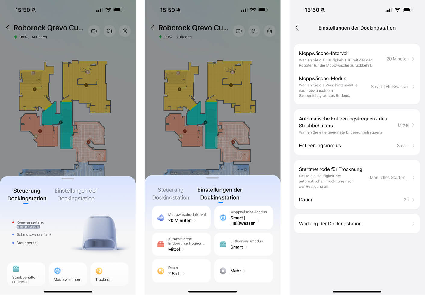

  • Wischleistung verbessern: Setze den Moppwäsche-Modus auf die intensivste Stufe und wähle Heißwasser. Das reduziert Schleierrückstände auf Hartboden und Fliesen spürbar.

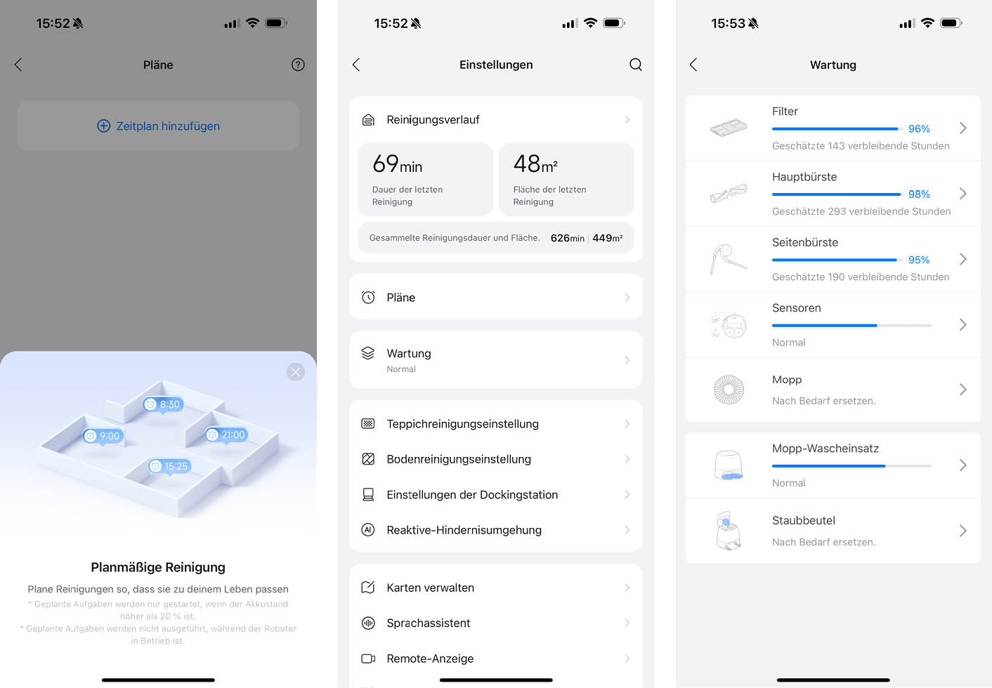

  • Firmware und App aktuell halten: Roborock liefert regelmäßig Updates aus. Navigation und Docking-Verhalten profitieren erfahrungsgemäß von aktueller Software.

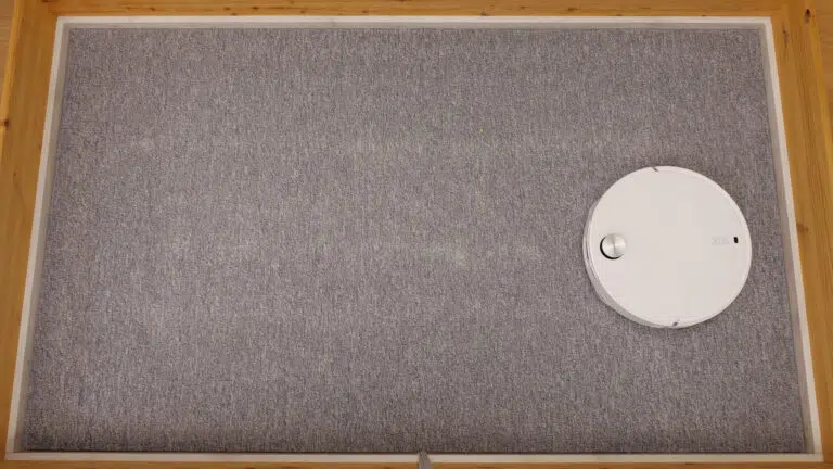

Note Saugen: 1,9 (Gut)
Saugleistung Laminat 99,78 von 100

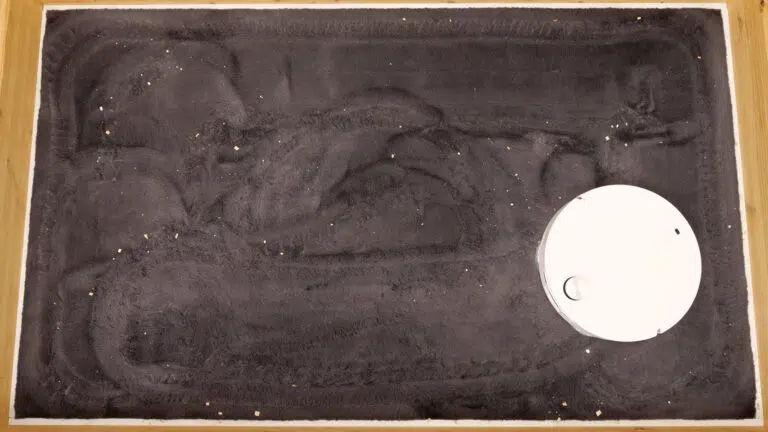

Saugleistung Teppich 78,84 von 100
Saugleistung Teppich hoch 58,51 von 100

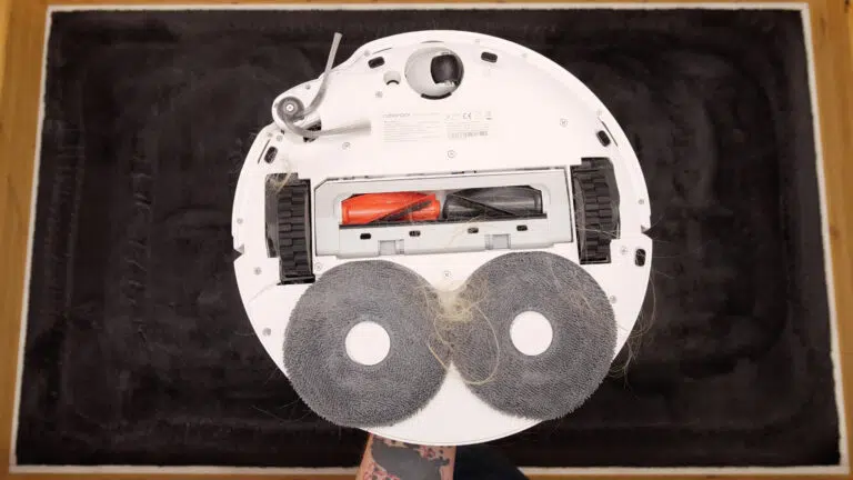

Saugleistung Haare Teppich hoch 4,3 von 10

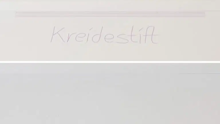

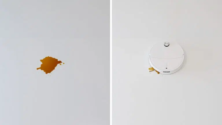

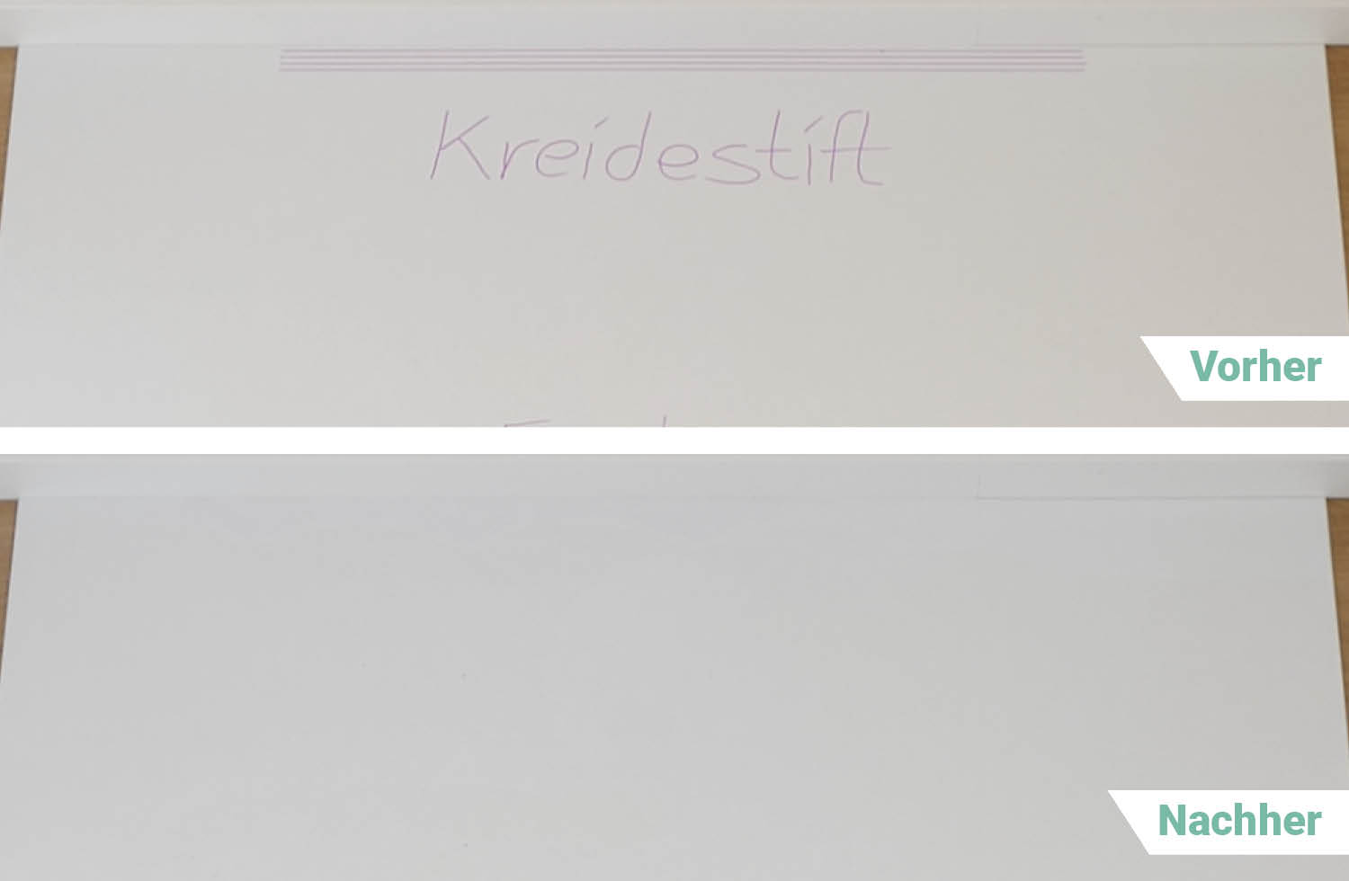

Note Wischen: 3,9 (Ausreichend)
Wischleistung Fläche Schmutz entfernen 3 von 4
Wischleistung Fläche Schmutz aufnehmen 0,5 von 4
Wischleistung Rand 4 von 4

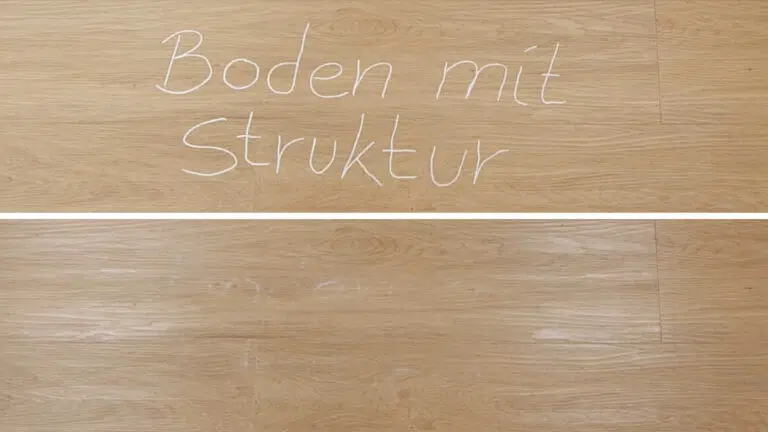

Wischleistung Struktur aufnehmen 3,5 von 4
Wischleistung Kaffee 0 von 4

  • Saugleistung Haare Teppich hoch: 1 Punkt Abzug wegen Verhedderns der Haare am Gerät

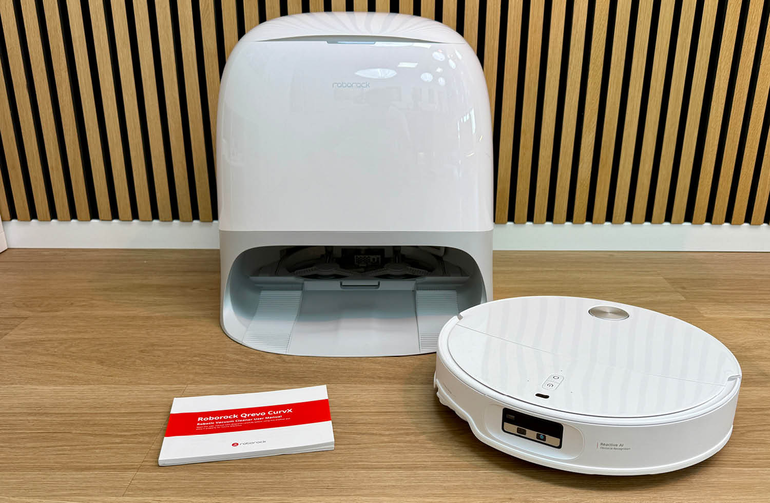

Wie man es von Roborock kennt, fällt der Lieferumfang sehr spärlich aus. Im Karton befinden sich lediglich der Qrevo CurvX und die Reinigungsstation sowie die Bedienungsanleitung – mehr ist nicht dabei. Das bedeutet, dass schon zeitnah nach der Anschaffung Folgekosten für Staubbeutel anfallen, da keine Ersatzbeutel beiliegen. Wer das Gerät intensiv nutzt, sollte die Beutel direkt mitbestellen.
Roborock Qrevo CurvX Lieferumfang

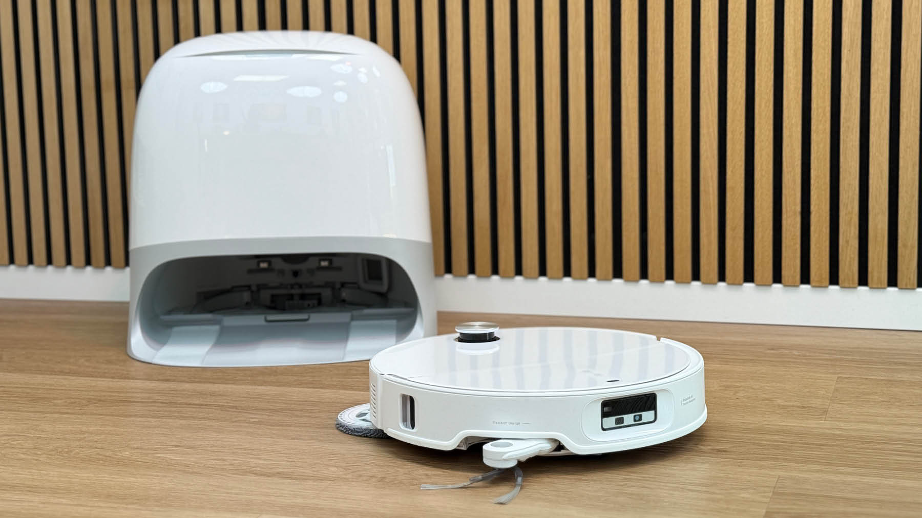

DESIGN & QUALITÄT | Qrevo CurvX parkt im Iglu

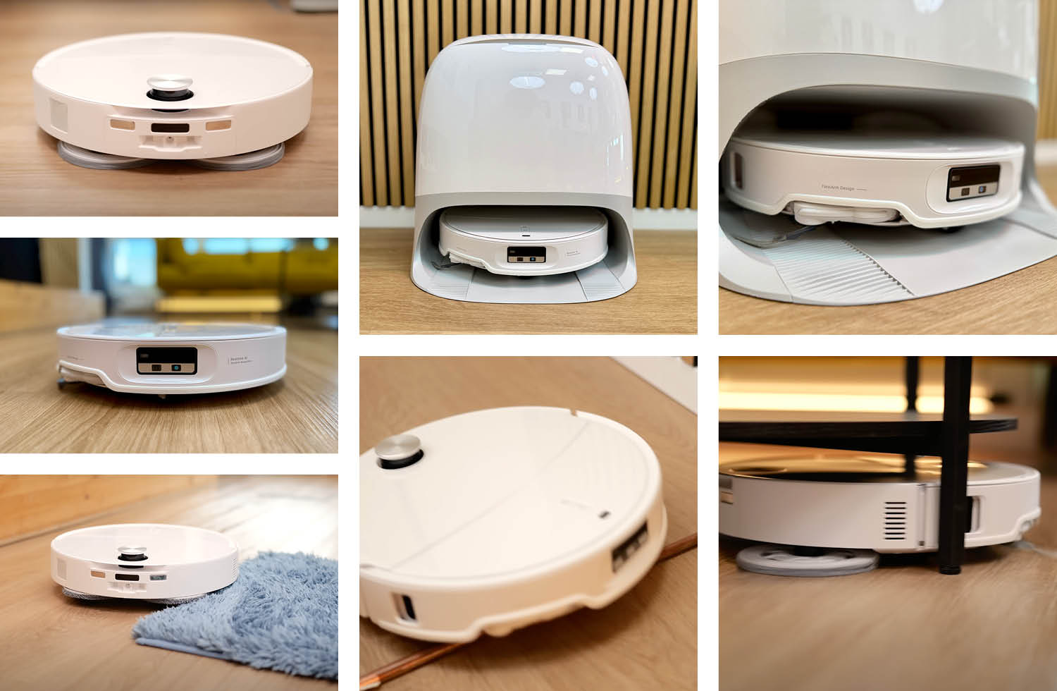

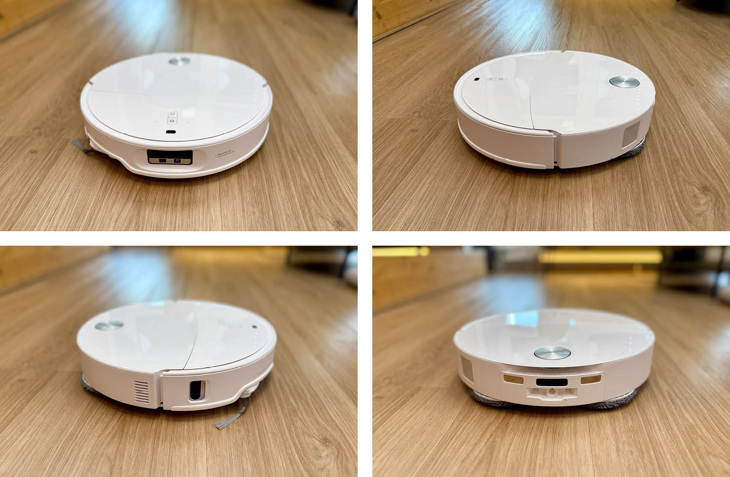

Auf den ersten Blick könnte man meinen, ein Saros 10 parke in der Station des Qrevo Curv. Die Iglu-Station mit ihren charakteristischen Rundungen ist jedenfalls sehr auffällig und Geschmackssache. Auf den zweiten Blick zeigt sich, dass die Kanten des Roboters selbst runder sind als beim Saros 10 – hier kommt die Designsprache der Curv-Serie durch.
Der CurvX übernimmt die extrem flache Bauweise des Saros 10 mit gerade einmal 7,98 cm Höhe bei eingefahrenem Laserturm. Die Verarbeitung ist hochwertig und macht einen soliden Eindruck, wie man es von Roborock in dieser Preisklasse erwarten darf.
Roborock Qrevo CurvX Design

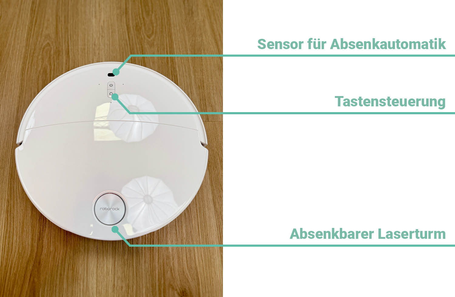

Oberseite | Laserturm und Steuerung
Auf der Oberseite finden sich im hinteren Bereich der ein- und ausfahrbare Laserturm sowie im vorderen Bereich zwei Tasten für die manuelle Steuerung und ein Sensor für die Absenkautomatik. Drei kleine Löcher für den Sprachassistenten Rocky umrahmen die Bedienelemente. Die beiden Tasten haben folgende Funktionen:
  • Home: Der Saugroboter kehrt zu seiner Station zurück. Befindet er sich bereits dort, startet ein kurzer Tastendruck den Absaugvorgang, ein langer Druck die Moppwäsche.
  • Power: Gerät ein- oder ausschalten sowie eine Reinigung starten oder pausieren.

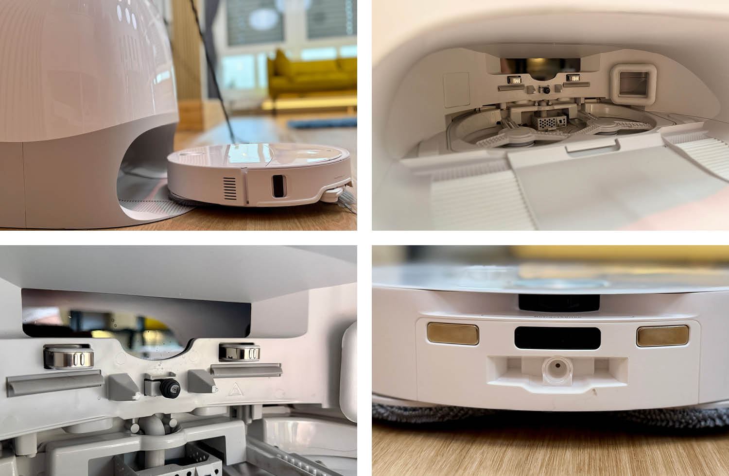

Front, Seite, Heck | Alle Sensoren, die es braucht
Ringsum hat der Roborock Qrevo CurvX zahlreiche Sensoren verbaut, um sicher durch die Wohnung zu navigieren. An der Front sitzen der klassische Bumper und die Hinderniserkennung, seitlich der Wandabstandssensor für eine parallele Fahrt zur Wand. Am Heck befinden sich die Ladekontakte und der Auffüllstutzen für den integrierten Wassertank.
Darüber liegt eine kleine Aussparung, damit der Laserturm im eingefahrenen Zustand nach hinten freie Sicht hat. Seitlich ist außerdem das Absaugloch für den Staubbehälter angebracht. Wie die ReactiveAI-Hinderniserkennung von Roborock grundsätzlich funktioniert, haben wir in einem eigenen Ratgeber erklärt.
Roborock Qrevo CurvX Alle Seiten

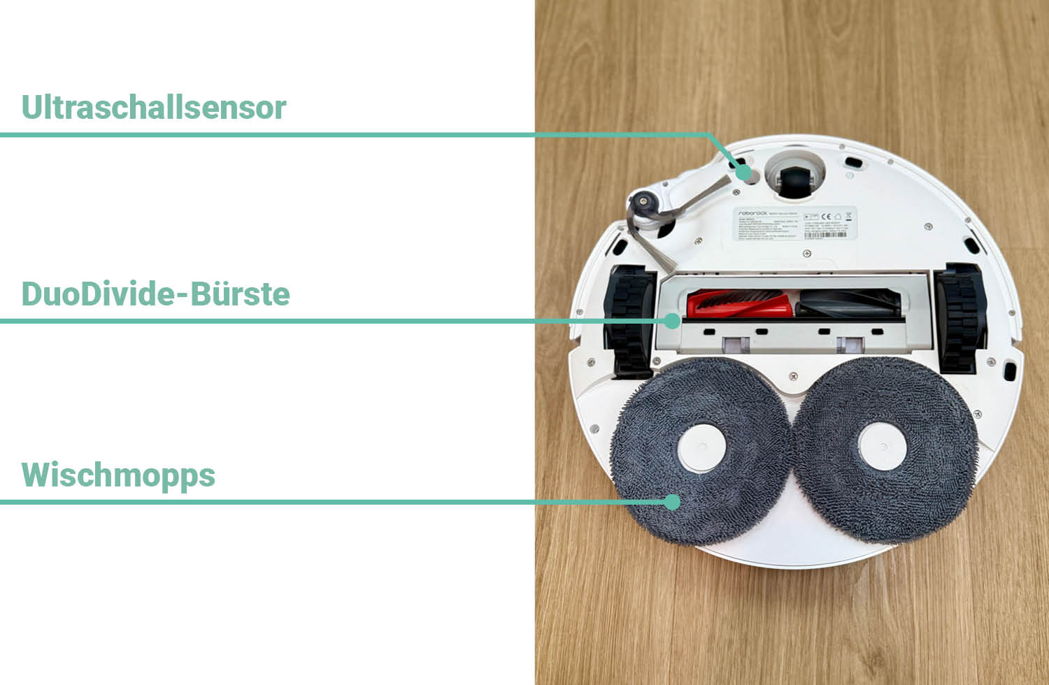

Unterseite | Das Herzstück des Roboters

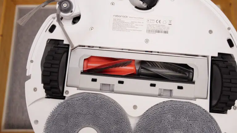

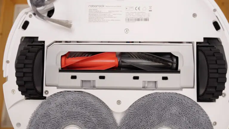

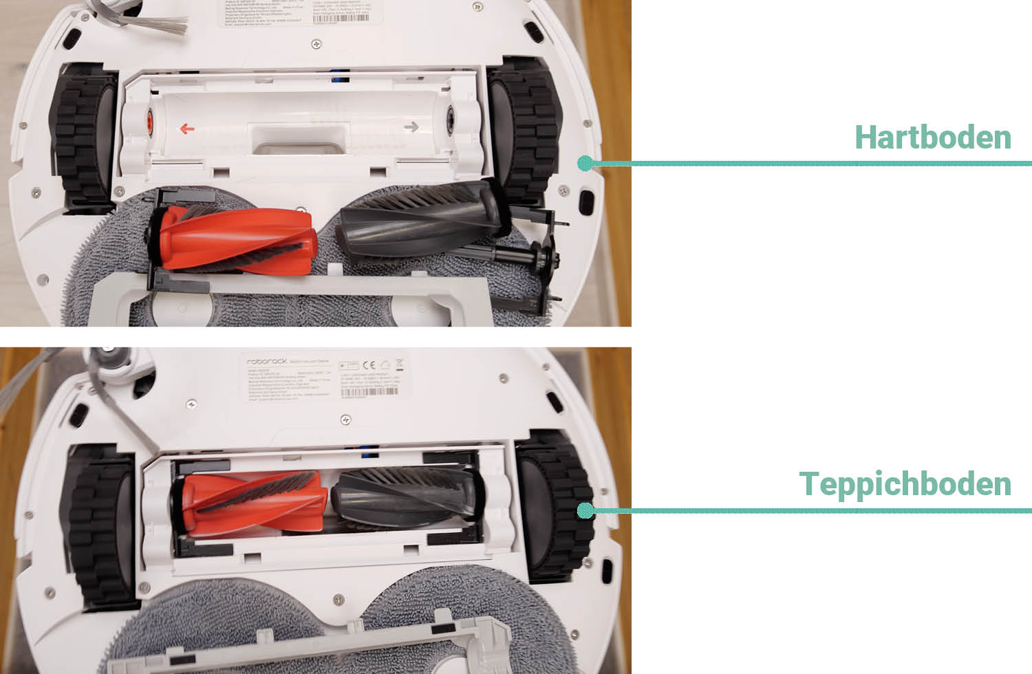

Die Unterseite des Qrevo CurvX zeigt das gleiche Bild wie beim Qrevo Curv. Die zweigeteilte DuoDivide-Hauptbürste soll das Verheddern von Haaren verhindern, darunter sitzen die Wischmopps. Die Seitenbürste ist ausfahrbar für eine gute Eckenreinigung, lässt sich aber nicht anheben – ein Nachteil, besonders beim Umgang mit Flüssigkeiten auf dem Boden. Ringsum finden sich weitere Sensoren zur Absturzvermeidung sowie der Ultraschallsensor zur Teppicherkennung.
Roborock Qrevo CurvX Unterseite

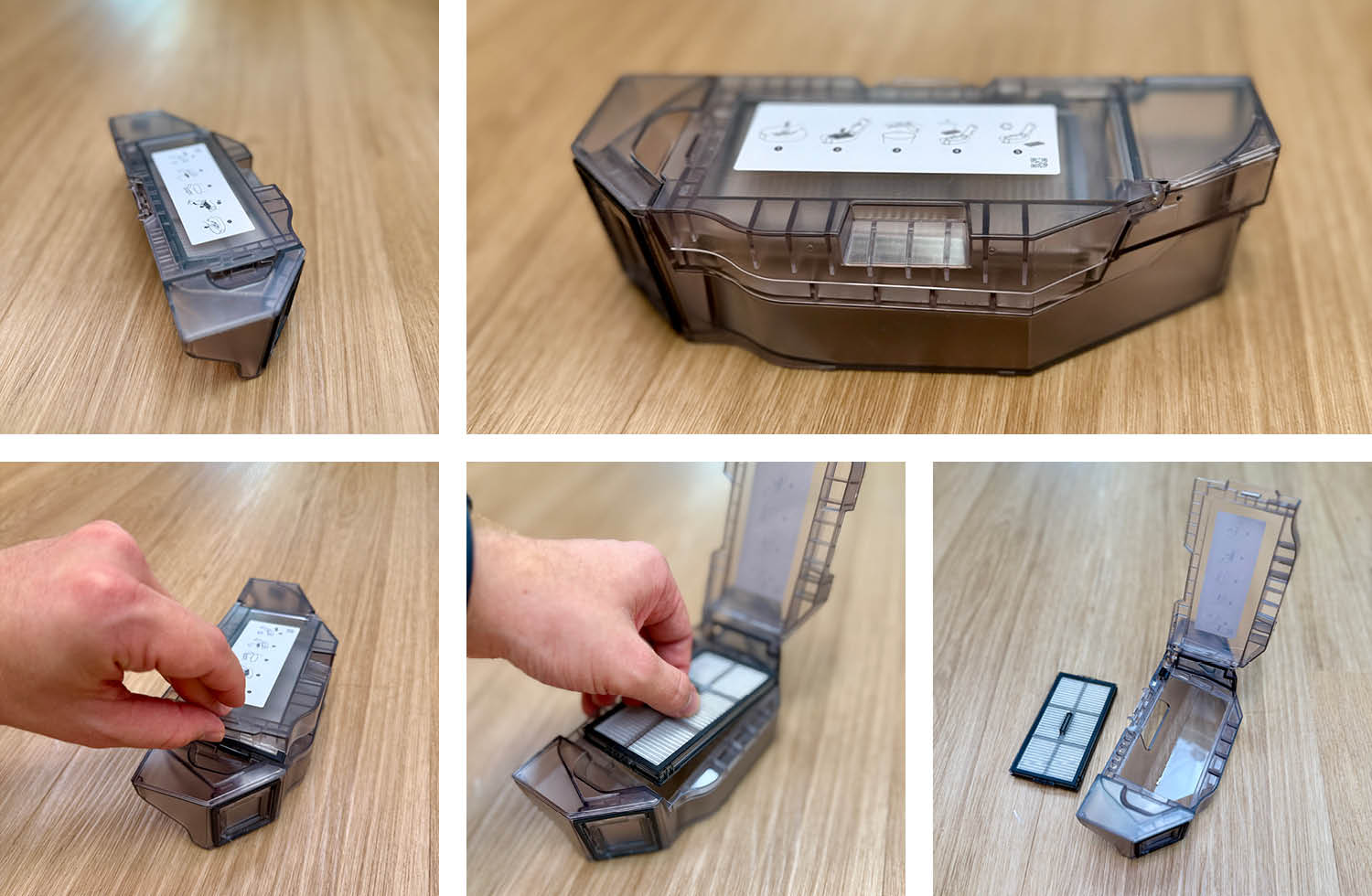

STAUBBEHÄLTER | Einfach zu entnehmen
Der Staubbehälter kann automatisch von der Reinigungsstation entleert werden, lässt sich für eine händische Entleerung aber auch unkompliziert entnehmen. Unter dem Deckel sitzt der Filter, der ebenfalls herausgenommen werden kann. Mit einem Fassungsvermögen von 270 ml kommt der Staubbehälter für die meisten Haushalte gut aus.

BÜRSTE | DuoDivide gegen Haaraufwicklung
Wie beim Saros 10 und Qrevo Curv setzt Roborock auf die DuoDivide-Bürste, die speziell gegen das Verheddern von Haaren entwickelt wurde. Durch die zweigeteilte Konstruktion werden Haare zur Mitte bewegt und von dort in den Staubbehälter geleitet. Wie das in der Praxis funktioniert, zeigt unser Haartest weiter unten. Die Bürsten lassen sich außerdem recht einfach entnehmen, etwa um sie manuell zu reinigen.

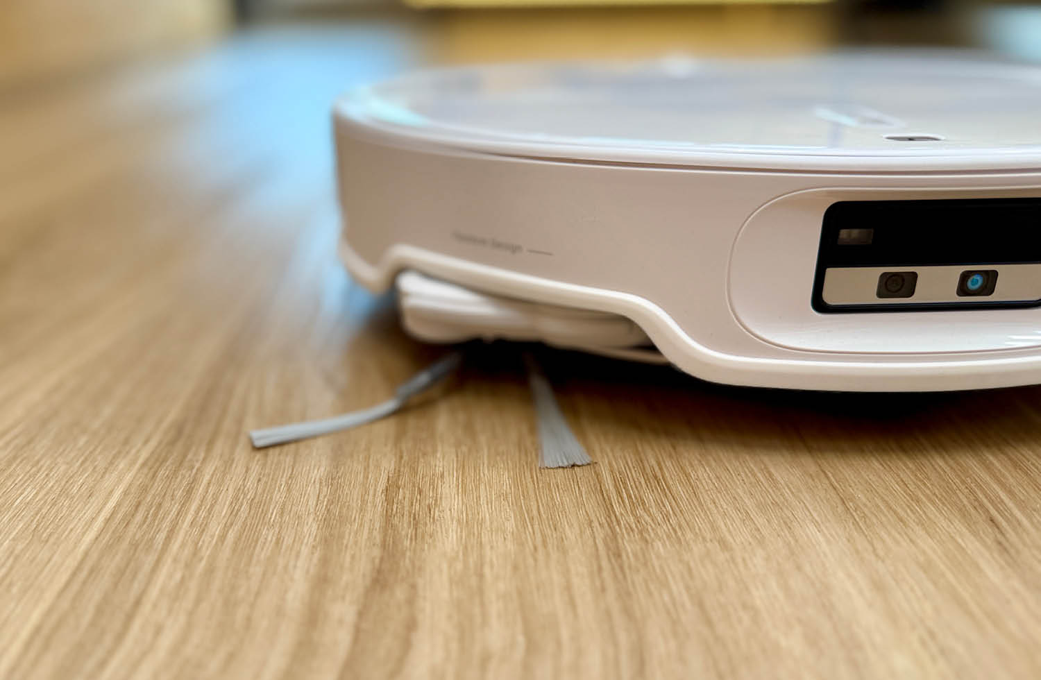

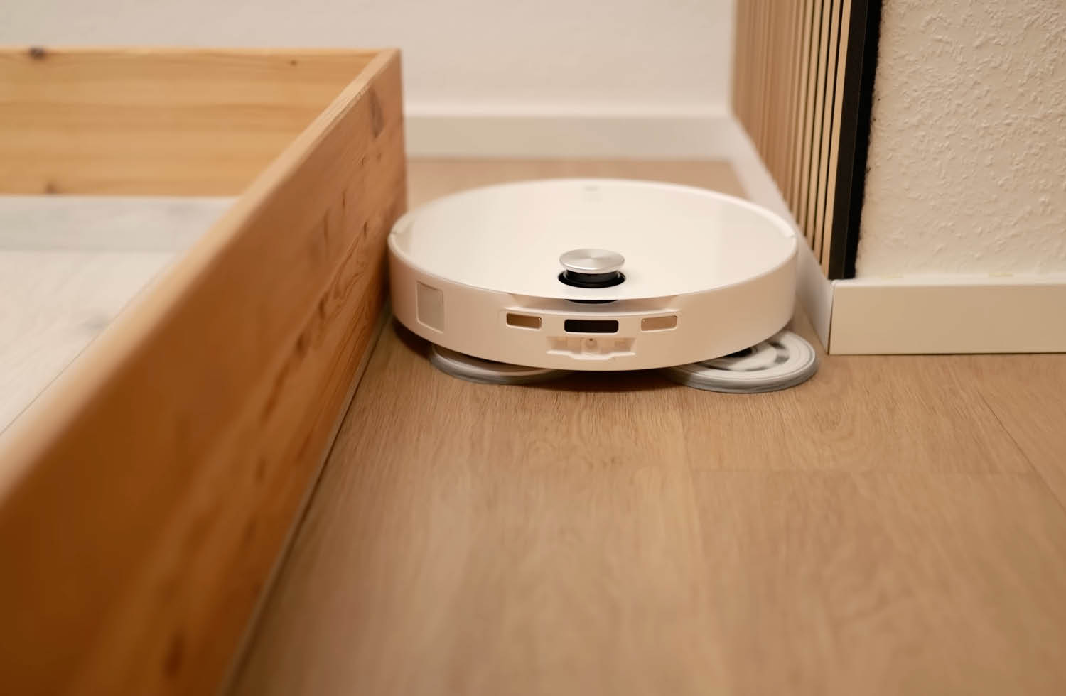

SEITENBÜRSTE | Ausfahr-, aber nicht anhebbar
Die Seitenbürste ist ausfahrbar für optimale Reinigungsergebnisse in den Ecken – das klappt in der Praxis auch sehr gut. Zudem verhindert die spezielle Form das Aufwickeln von Haaren. Allerdings lässt sie sich nicht anheben, was gerade beim Umgang mit Flüssigkeiten auf dem Boden ein relevanter Nachteil ist, wie unser Flüssigkeitstest weiter unten zeigen wird.

WISCHMOPPS | Rotierende Teller zur Reinigung
Zum Wischen setzt der Roborock Qrevo CurvX auf zwei rotierende Wischmopps. Die Teller, auf denen die Mikrofasermopps per Klett haften, sind magnetisch am Gehäuse befestigt und lassen sich leicht für eine gelegentliche Handwäsche oder Waschmaschinenreinigung entnehmen. Im Alltag werden die Mopps vollautomatisch in der Reinigungsstation gewaschen und getrocknet.
Roborock Qrevo CurvX Wischmopps

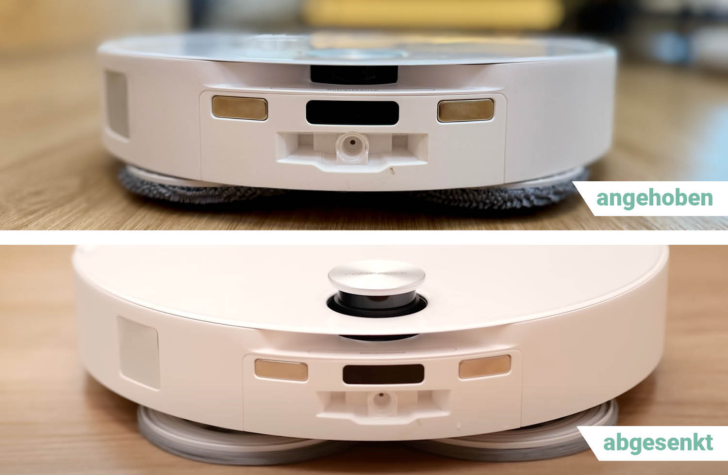

Während der Reinigungsfahrt kann der CurvX die Wischmopps anheben, sobald der Ultraschallsensor einen Teppich erkennt – so kommen die feuchten Mopps nicht mit dem Teppichflor in Berührung. Andere Modelle können ihre Wischeinheit für die Teppichreinigung komplett in der Station zurücklassen. Auf dieses Komfort-Feature verzichtet Roborock beim CurvX.
Roborock Qrevo CurvX Wischmopps anhebbar

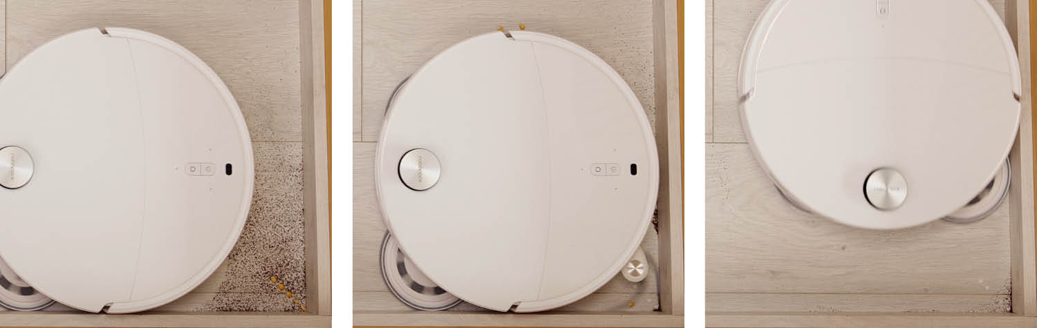

Dafür kann der CurvX seinen rechten Wischmopp ausfahren, um nah an Kanten und Wänden entlangzuwischen. Das ist praktisch und zahlt sich beim Randwischtest deutlich aus.
Roborock Qrevo CurvX Wischmopps ausfahrbar

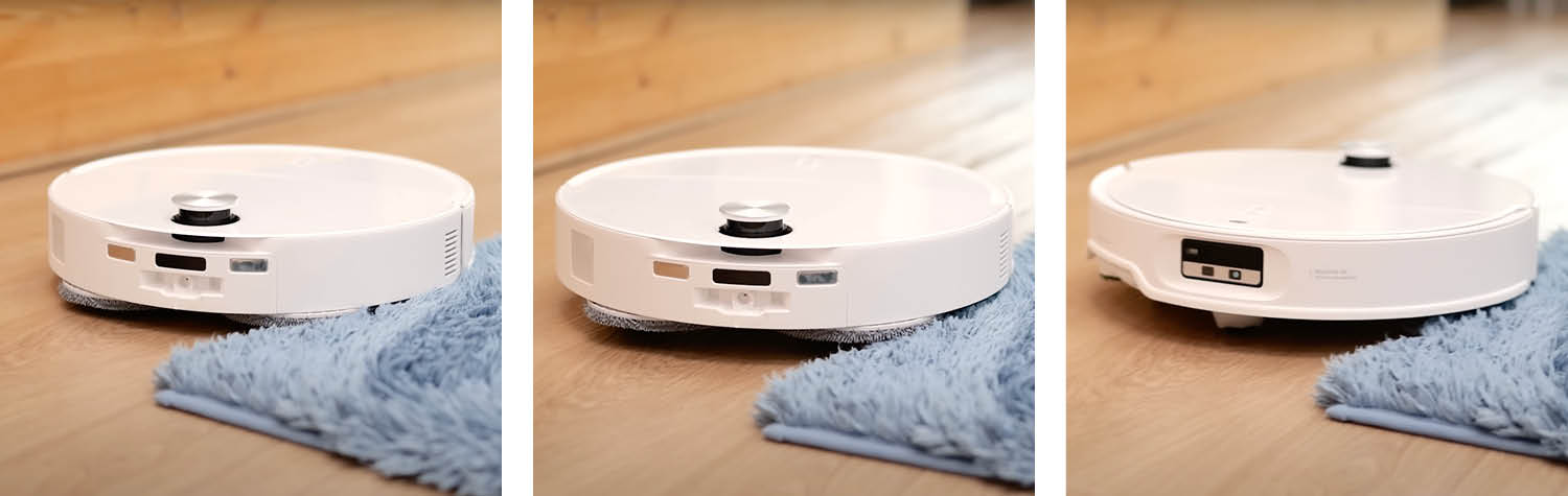

CHASSIS | Lift-Funktion für Teppichreinigung
Ein weiteres Highlight ist die Chassis-Lift-Funktion: Der Qrevo CurvX kann sein gesamtes Gehäuse anheben, um Hindernisse besser zu überwinden oder auf hochfloorigen Teppichen tiefer einzutauchen und gründlicher zu reinigen. Das ist eine Funktion, die in dieser Kombination mit dem flachen Design einen echten Mehrwert bringt. Details zu unserer Klettertest-Auswertung findest du weiter unten.
Roborock Qrevo CurvX Chassis Lift

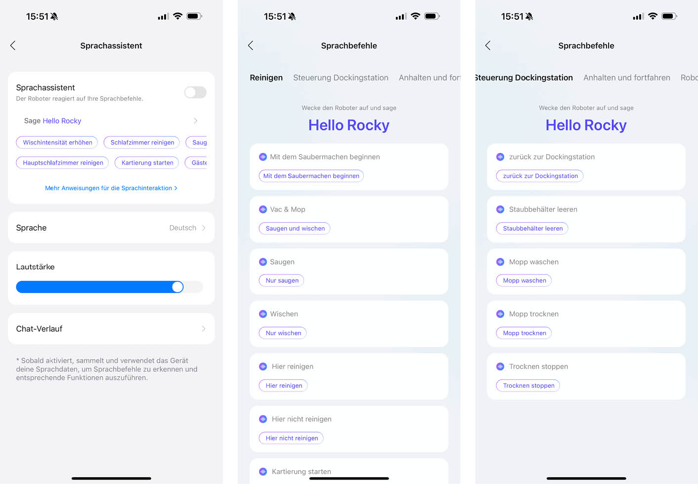

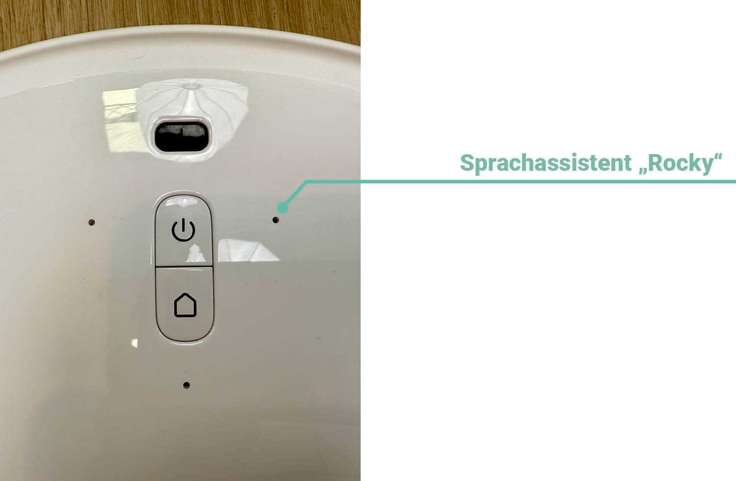

ROCKY | Sprachassistent ist mit an Bord
Für die Steuerung per Sprache ist Rocky mit an Bord. Anders als beim Qrevo Curv sitzt der Sprachassistent nicht im Laserturm, sondern ist im Gehäuse selbst verbaut – das bedeutet keine Einschränkungen bei der Bauhöhe. Mit Sprachbefehlen wie „Hello Rocky, Schlafzimmer reinigen“ oder „Staubbehälter leeren“ lässt sich der CurvX komfortabel steuern, ohne die App öffnen zu müssen.
Roborock Qrevo CurvX Sprachassistent Rocky

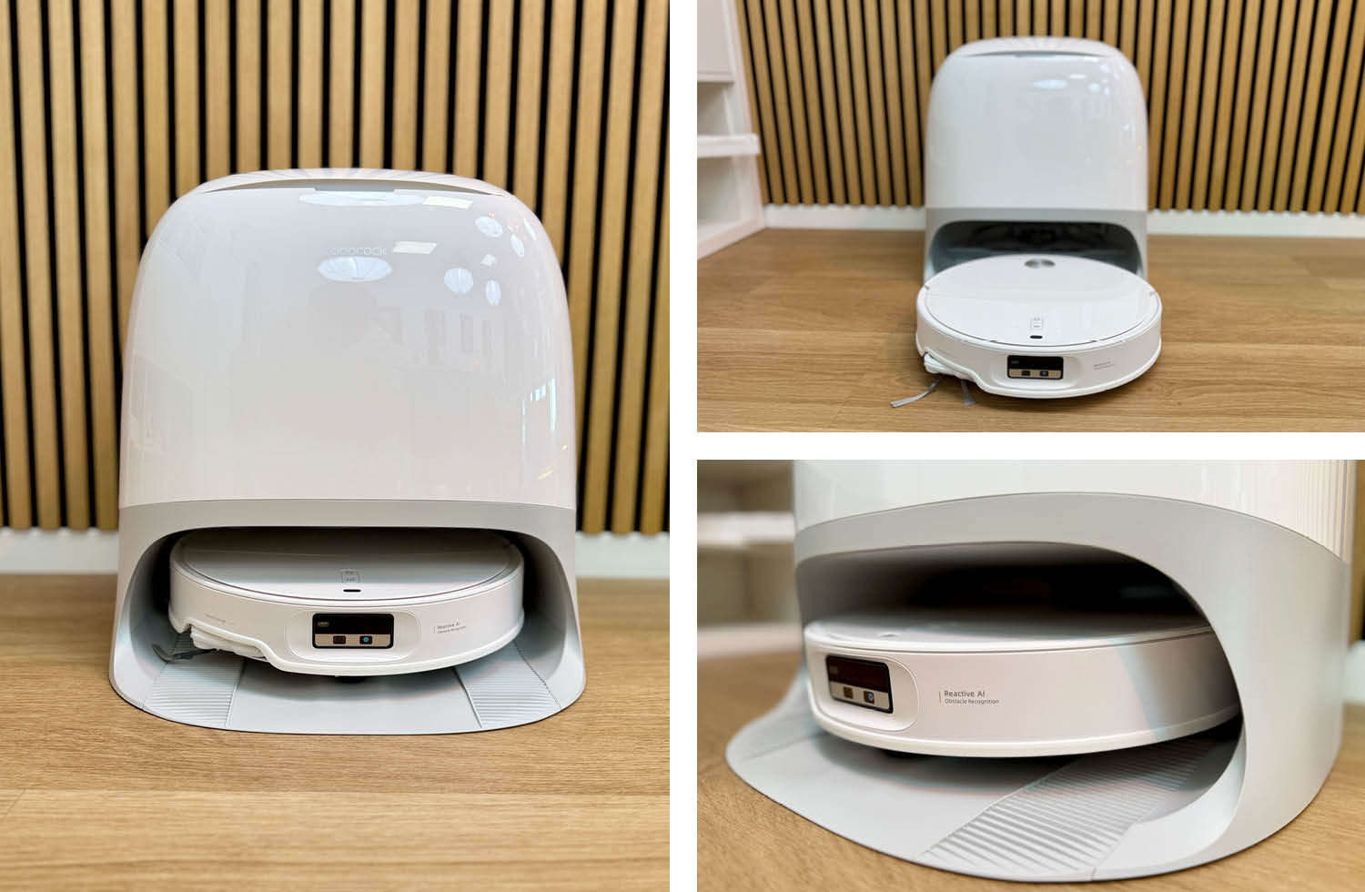

REINIGUNGSSTATION | All-inklusive-Paket

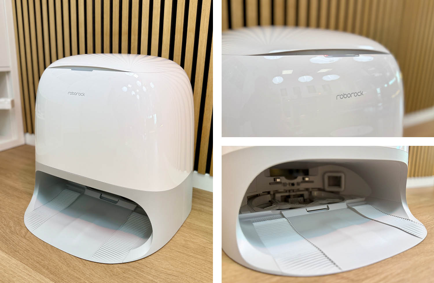

Die Reinigungsstation des Qrevo CurvX gleicht der des Qrevo Curv mit dem futuristischen Iglu-Design und den etwas klobigen Maßen. Der Roboter verschwindet fast vollständig in der Station, um zu laden und die Selbstreinigung durchzuführen. Die Station ist aus hochglänzendem Kunststoff gefertigt und hat nur eine Öffnung oben. Das Roborock-Logo ziert dezent die Vorderseite, an der Griffmulde des Deckels ist eine Status-LED angebracht.
Roborock Qrevo CurvX Reinigungsstation

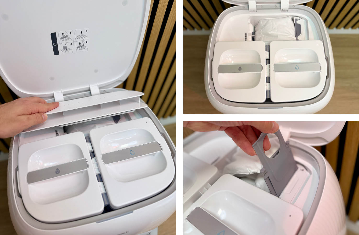

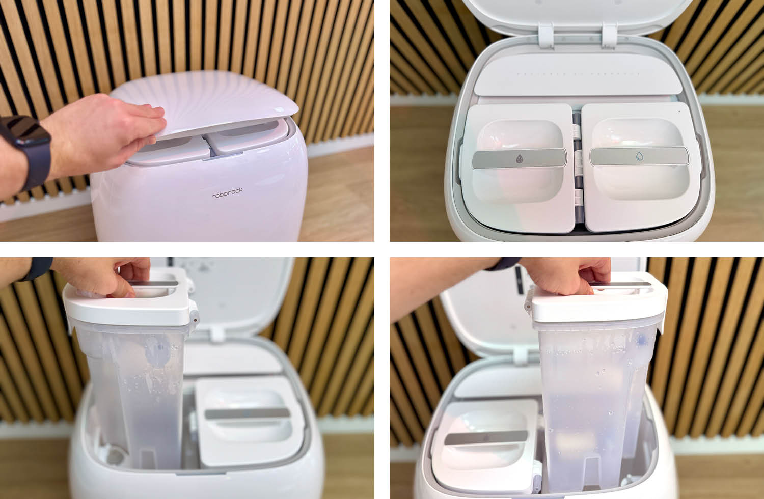

Wassertanks | Für Frisch- und Abwasser
Klappt man den Deckel hoch, kommen die beiden großen Tanks zum Vorschein: links der Schmutzwassertank (3 l), rechts der Frischwassertank (4 l). Beide müssen regelmäßig befüllt bzw. entleert werden – den Rest erledigt die Station automatisch. Ein Tank für Reinigungsmittel ist in dieser Station nicht vorgesehen.
Roborock Qrevo CurvX Wassertanks

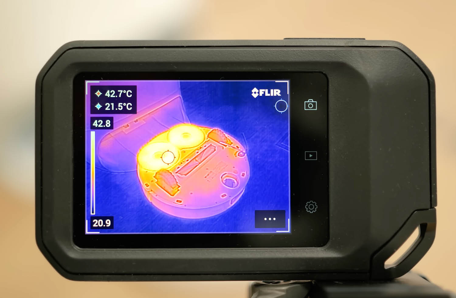

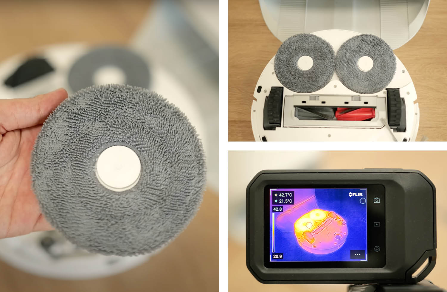

Moppwäsche | Gründliche Reinigung mit Heißwasser
Die Wischmopps werden vor, während und nach jeder Reinigungsaufgabe mit heißem Wasser bis zu 80 °C gewaschen. Die hohe Temperatur entfernt auch ölige Rückstände und beugt unangenehmen Gerüchen sowie Keimbildung vor. Das Abwasser wird anschließend in den Schmutzwassertank der Station geleitet.
Roborock Qrevo CurvX Moppwäsche

Nach Abschluss aller Reinigungsaufgaben startet die Station automatisch den Trocknungsvorgang. Mit warmer Luft werden die Mopps getrocknet, sodass diese nicht nass in der Station zurückbleiben. Das verhindert unangenehme Gerüche und beugt Keimbildung vor.

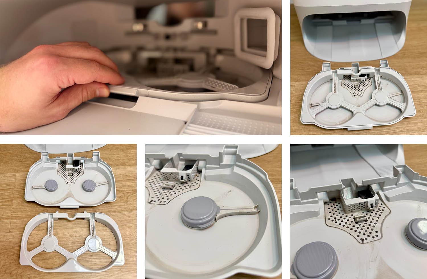

Während die Station die Wischmopps reinigt, hält sie sich auch selbst in Schuss. In der Waschschale sind kleine Gummiwischer installiert, die durch Rotation den Schmutz entfernen. Gelegentlich sollte man die Waschschale dennoch von Hand reinigen – wie auf den Bildern zu sehen ist, sammelt sich mit der Zeit etwas Schmutz an. Da alle Teile herausnehmbar sind, ist die Reinigung aber einfach und schnell erledigt.
Roborock Qrevo CurvX Waschschale

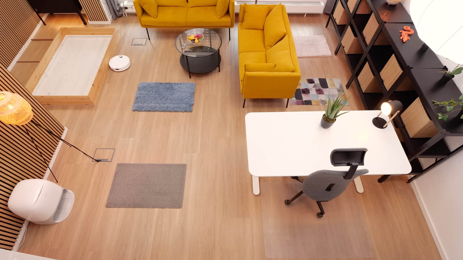

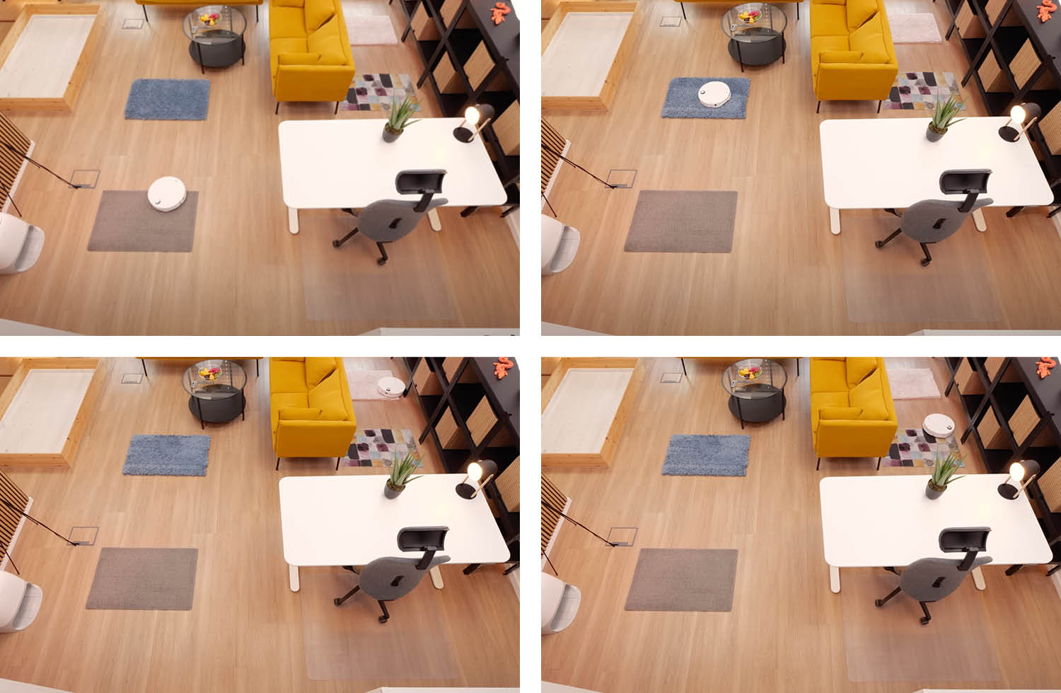

Praxis | So gut navigiert der Saugroboter wirklich

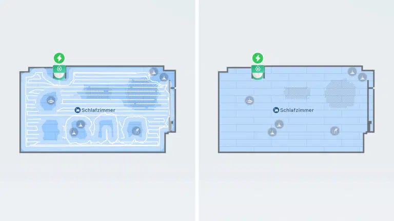

In unserem Testareal zeigt der Qrevo CurvX, dass Navigation eine der Kernstärken von Roborock ist. Der Roboter reinigt zunächst den langfloorigen, blauen Teppich mit angehobenem Chassis, arbeitet danach die Randbereiche ab und fährt anschließend den Rest des Areals im Schachbrettmuster. Durch alle Engpassagen kommt er souverän durch, und auch die Teppichreinigung gelingt sehr gut.
Roborock Qrevo CurvX Engstelle
Teppiche | So navigiert er auf Teppichen

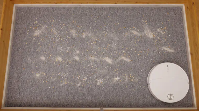

Alle vier Teppiche in unserem Testareal erkennt der CurvX zuverlässig. Beim langfloorigen Teppich hebt er das Chassis an, um tiefer einzutauchen – die anderen drei Teppiche werden problemlos gesaugt. Teppicherkennung und Chassis-Lift spielen gut zusammen und liefern in unserem Test ein sehr ordentliches Ergebnis.
Roborock Qrevo CurvX Navigation Teppich

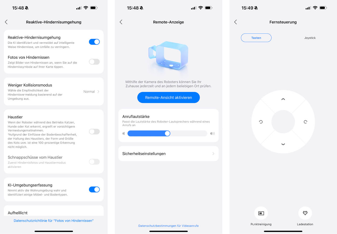

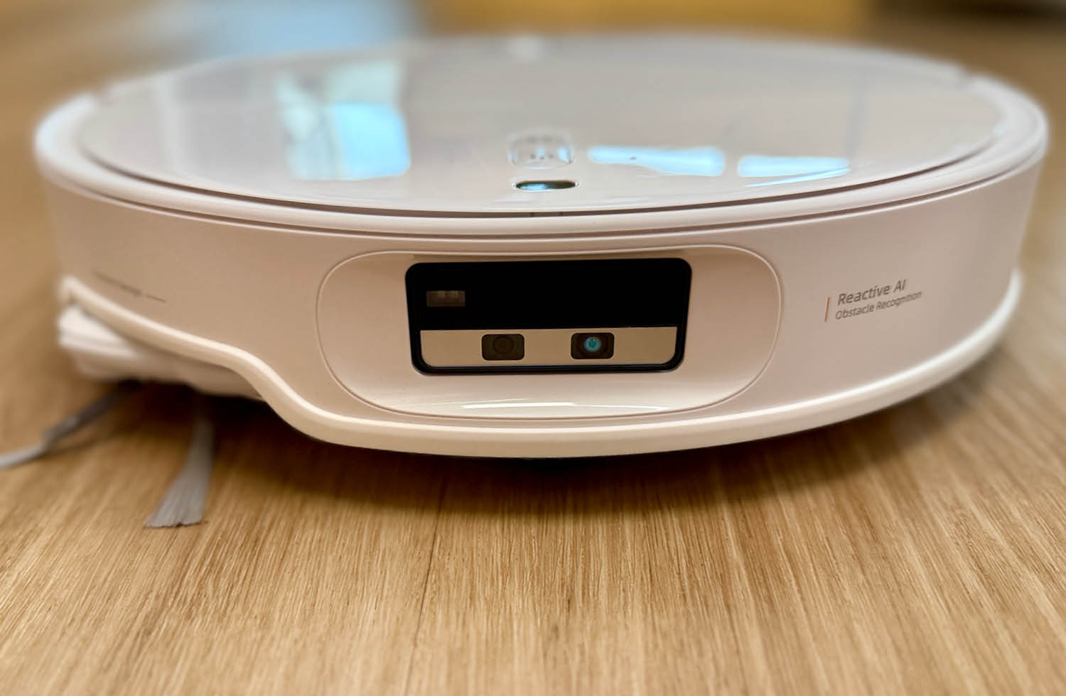

Für die Hinderniserkennung hat der CurvX an der Front eine Kamera und eine LED verbaut. Er soll Objekte erkennen und ihnen ausweichen. In unserem Test legen wir 16 Alltagsgegenstände aus, um zu prüfen, wie zuverlässig das in der Praxis funktioniert. Was verschiedene Hinderniserkennungs-Technologien grundsätzlich leisten können und wo ihre Grenzen liegen, haben wir in unserem Ratgeber zur Saugroboter-Hinderniserkennung ausführlich erklärt.
Roborock Qrevo CurvX Obstacle Avoidance

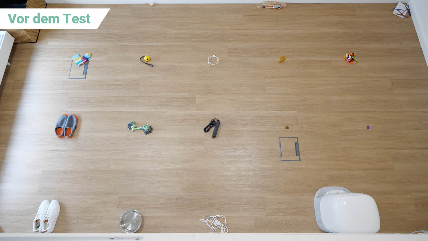

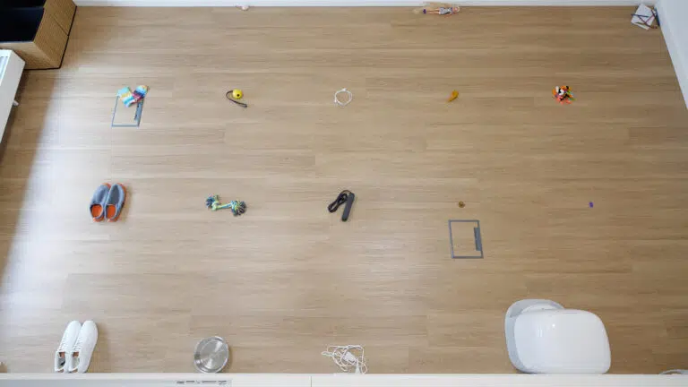

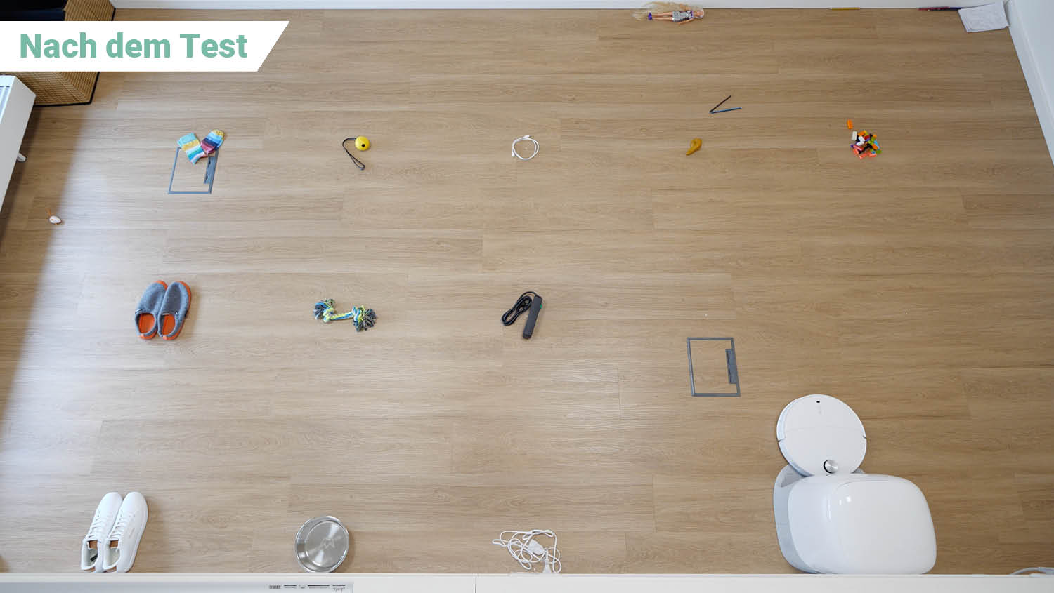

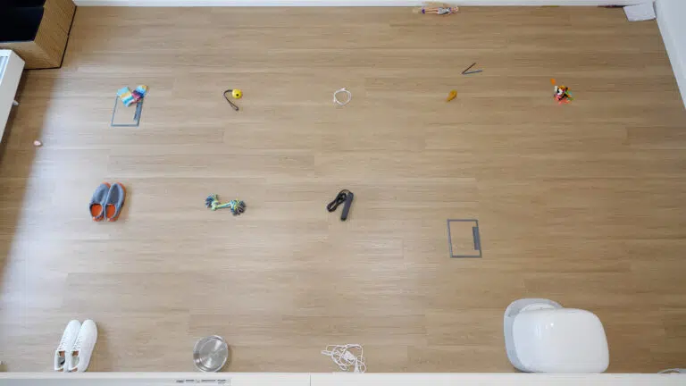

Test | 16 Alltagsgegenstände vs. Saugroboter
In unserem separaten Testraum legen wir 16 Alltagsgegenstände aus, die der Qrevo CurvX erkennen und umfahren muss. Jedes der Objekte hat eine Punktezahl, die bei Nichtberühren erzielt werden kann – Haustierhäufchen werden dabei höher gewichtet als Hausschuhe.
Roborock Qrevo CurvX Hinderniserkennung vorher
Welche Hindernisse welche Punkte haben, findest du in unserer Punkteliste zum Saugroboter über das Infosymbol. Die Hindernisse setzen sich folgendermaßen zusammen:
  1. Sneaker
  2. Hausschuhe
  3. Socken
  4. Hundenapf
  5. Hundeknoten
  6. Hundeball
  7. Katzenmaus
  8. Kabel weiß
  9. Steckdosenleiste
  10. Ladekabel
  11. Hundekot klein
  12. Hundekot groß
  13. Puppe mit langen Haaren
  14. Klemmbaustein einzeln
  15. Klemmbaustein Haufen
  16. Malblock mit Stiften
Roborock Qrevo CurvX Hindernistest nachher
Im Hindernistest schneidet der CurvX nur durchschnittlich ab. Zwar erkennt er zwölf Objekte einwandfrei, leistet sich aber auch grobe Patzer: Das kleinere Haustierhäufchen nimmt er mit – im Alltag würde er damit Schmutz durch die ganze Wohnung verteilen. Dabei handelt es sich um ein absolutes No-Go. Auch der Malblock, das Katzenspielzeug und der einzelne Klemmbaustein stellten ihn vor Probleme. Damit lässt der Qrevo CurvX in dieser Kategorie deutliche Punkte liegen. Welche Saugroboter aktuell bei der Hinderniserkennung am besten abschneiden, zeigt unser Vergleich der Saugroboter mit der besten Hinderniserkennung.

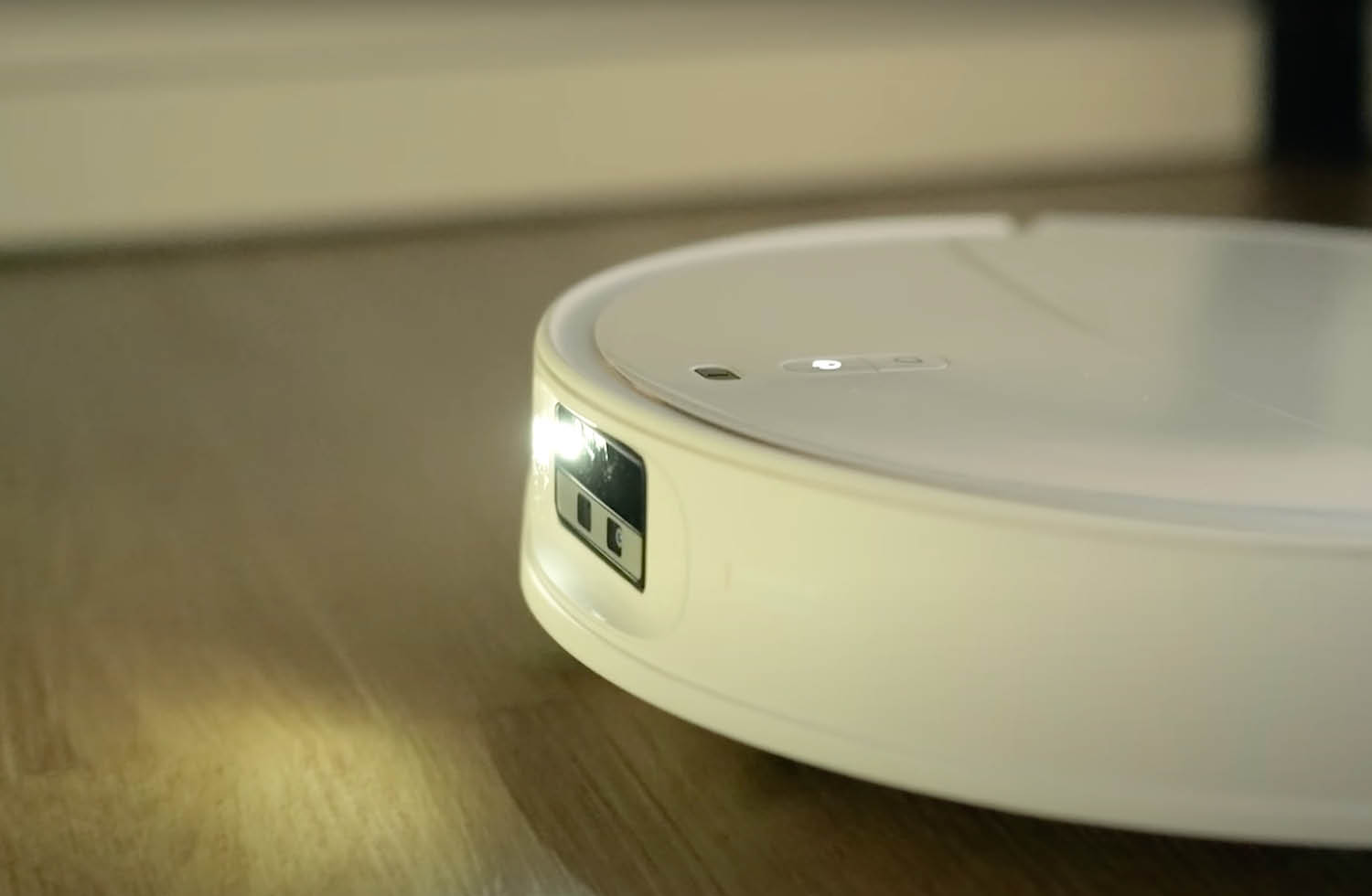

LED | Licht in dunklen Umgebungen
Zu später Stunde oder unter Möbeln schaltet der CurvX sein Aufhelllicht automatisch ein, sobald die Umgebung zu dunkel wird. Das geschieht ohne Zutun des Nutzers und sorgt dafür, dass die Hinderniserkennung auch bei schlechten Lichtverhältnissen funktioniert.

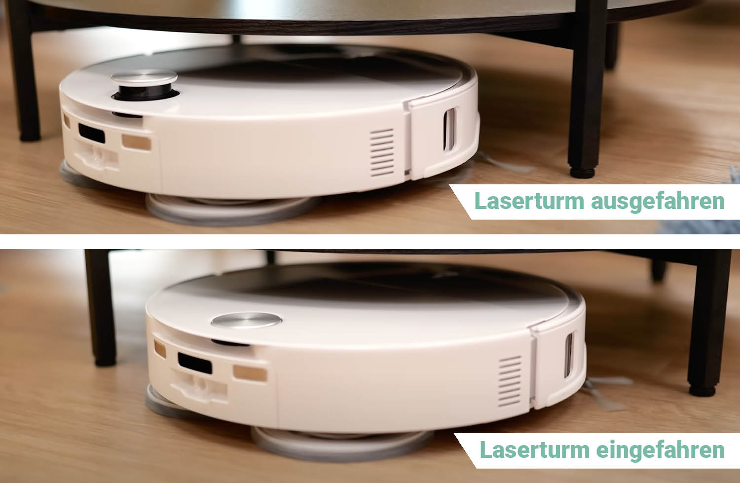

Einfahrbarer Laserturm | Geschickt unter flachen Möbeln

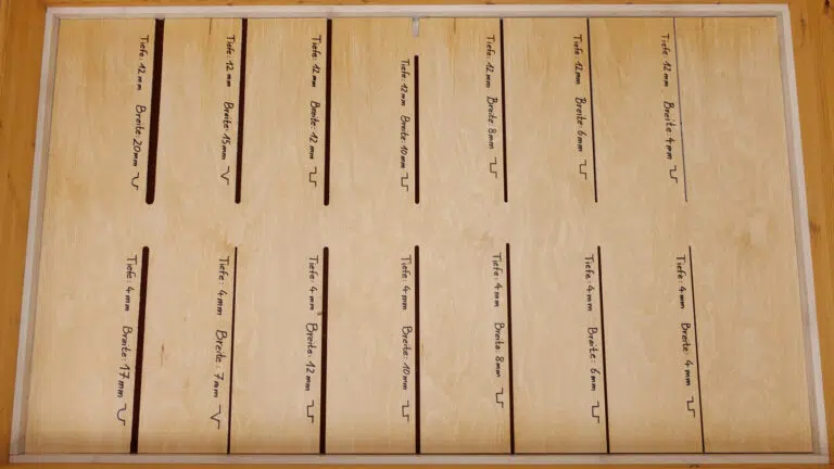

Für die Fahrt unter flache Möbel hat der CurvX eine Absenkautomatik verbaut. Sobald der vordere Sensor ein Möbelstück registriert, fährt der Laserturm am Heck automatisch ein. Mit 7,98 cm Bauhöhe gelangt der Roboter auch unter unseren Couchtisch – das klappt in der Praxis sehr zuverlässig.
Roborock Qrevo CurvX Navigation Laserturm

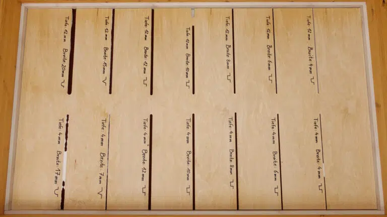

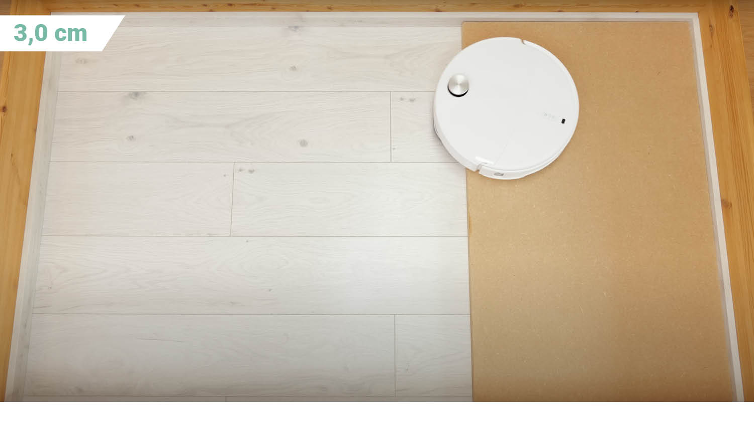

Klettern | Wie hoch schafft es der Qrevo CurvX?
Dank der Chassis-Lift-Funktion schafft der CurvX an der 90°-Kante eine Höhe von 3 cm – ein gutes Ergebnis. Inzwischen gibt es allerdings auch Modelle, die noch höhere Schwellen eleganter überwinden. Wer besonders hohe Türschwellen hat, sollte das beim Vergleich im Saugroboter Finder berücksichtigen.

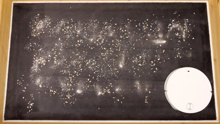

SAUGEN | Mit 22.000 Pa Leistung unterwegs
Roborock stattet den Qrevo CurvX mit 22.000 Pa Saugleistung aus – noch einmal mehr als beim Qrevo Curv. Entscheidend ist aber nicht allein die Saugkraft, sondern das Zusammenspiel mit der Bürste und dem Antrieb. Wir testen wie immer mit einem 100-g-Schmutzmix aus Vogelsand, Katzenstreu und Holzspänen.

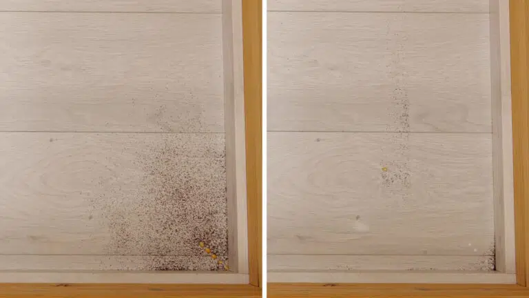

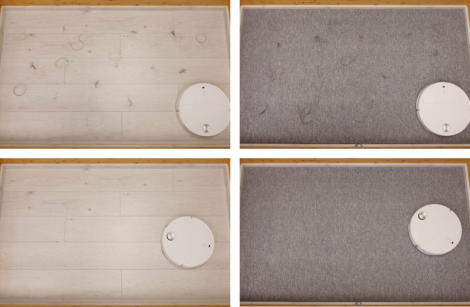

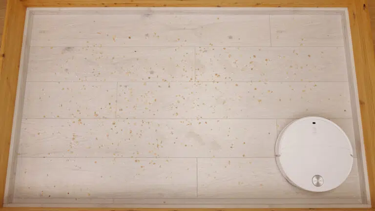

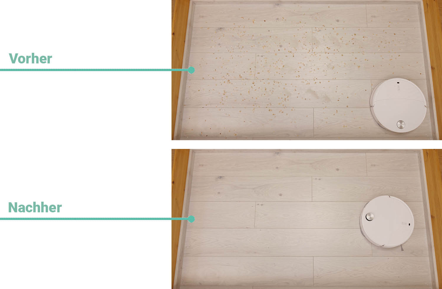

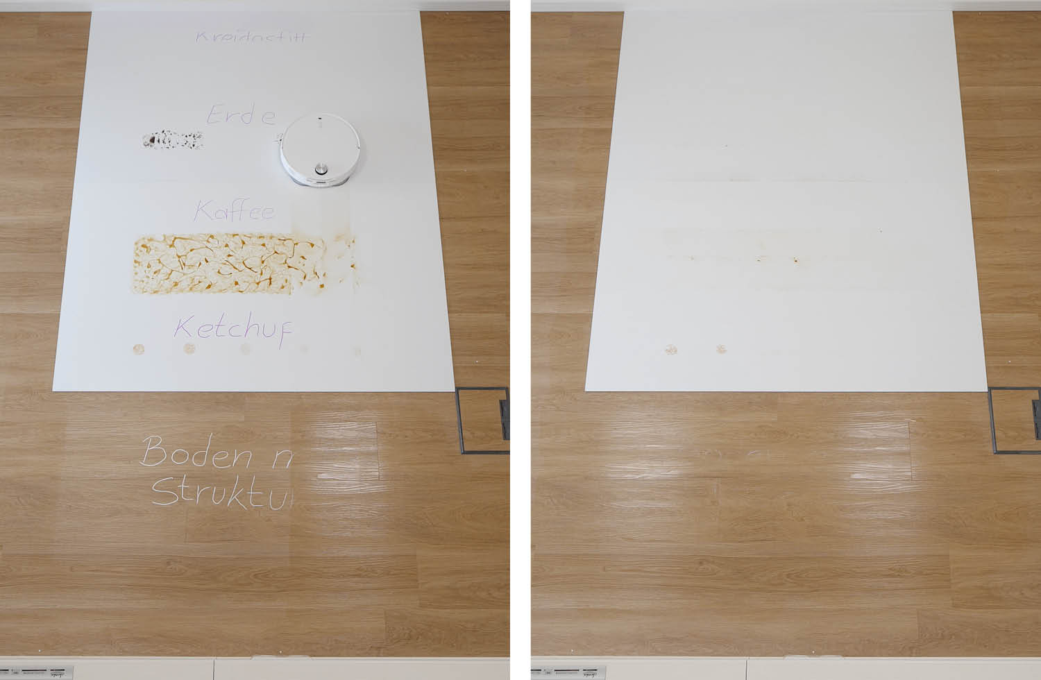

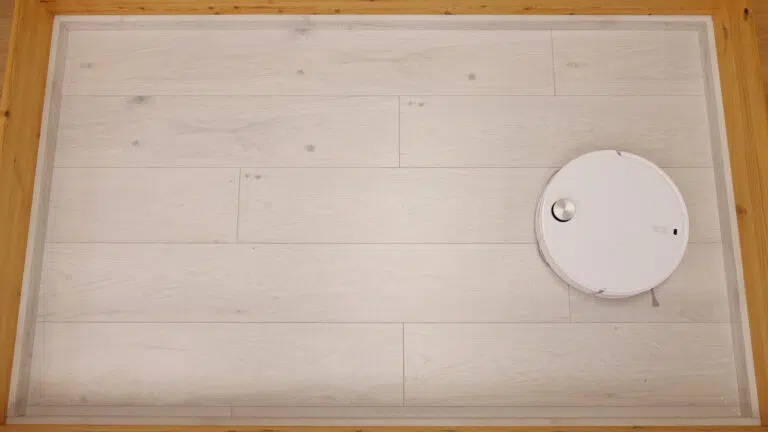

Hartboden | Die ermittelte Saugleistung auf Laminat
Auf Laminat fährt der CurvX im Schachbrettmuster und entfernt dabei 99,78 g des aufgestreuten Schmutzes – ein Spitzenwert, der kaum zu überbieten ist.
Roborock Qrevo CurvX Saugen Laminat
Teppich | So saugt der Roboter auf Teppich
Auf dem Teppich geht der CurvX gleich vor und saugt 78,84 g wieder auf. Auch das ist ein sehr gutes Ergebnis – es gibt jedoch Geräte, die auf Teppich mehr als 80 g schaffen. Für die meisten Haushalte ist diese Leistung aber mehr als ausreichend.
Roborock Qrevo CurvX Saugen Teppich
Haare | Funktioniert die Antihaaraufwicklung?
Im Anschluss verteilen wir 1 g Haare auf Laminat und Teppichboden. Die DuoDivide-Bürste macht ihren Job: In beiden Durchgängen landen alle Haare im Staubbehälter, nichts verheddert sich. Das ist die volle Punktzahl – besonders für Haushalte mit Hund oder Katze eine wichtige Leistung.
Roborock Qrevo CurvX Haare vorher nachher
Der Vollständigkeit halber zeigen wir hier auch das Ergebnis nach dem Absaugen im Detail:
Roborock Qrevo CurvX Saugen Haare nachher
Ecke | Wie reinigt der Qrevo CurvX in Ecken?
Für den Eckentest legen wir fünf Maiskörner diagonal in eine Ecke und streuen Kaffeepulver zur besseren Sichtbarkeit dazu. Der CurvX nutzt seine ausfahrbare Seitenbürste gekonnt und sammelt alle fünf Maiskörner ein – ein fehlerfreies Ergebnis.
Roborock Qrevo CurvX Saugen Ecken

Flecken entfernen | Ordentliche Leistung
Der CurvX wischt zunächst vertikal, holt sich frisches Wasser in der Station und reinigt noch einmal horizontal. Von oben sieht das Ergebnis gut aus, ein paar Flecken hat er aber dennoch zurückgelassen. Ordentliche, aber keine überragende Wischleistung – andere Roboter schneiden hier besser ab.
Roborock Qrevo CurvX Wischen nachher

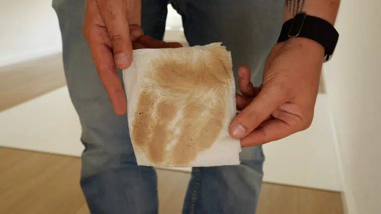

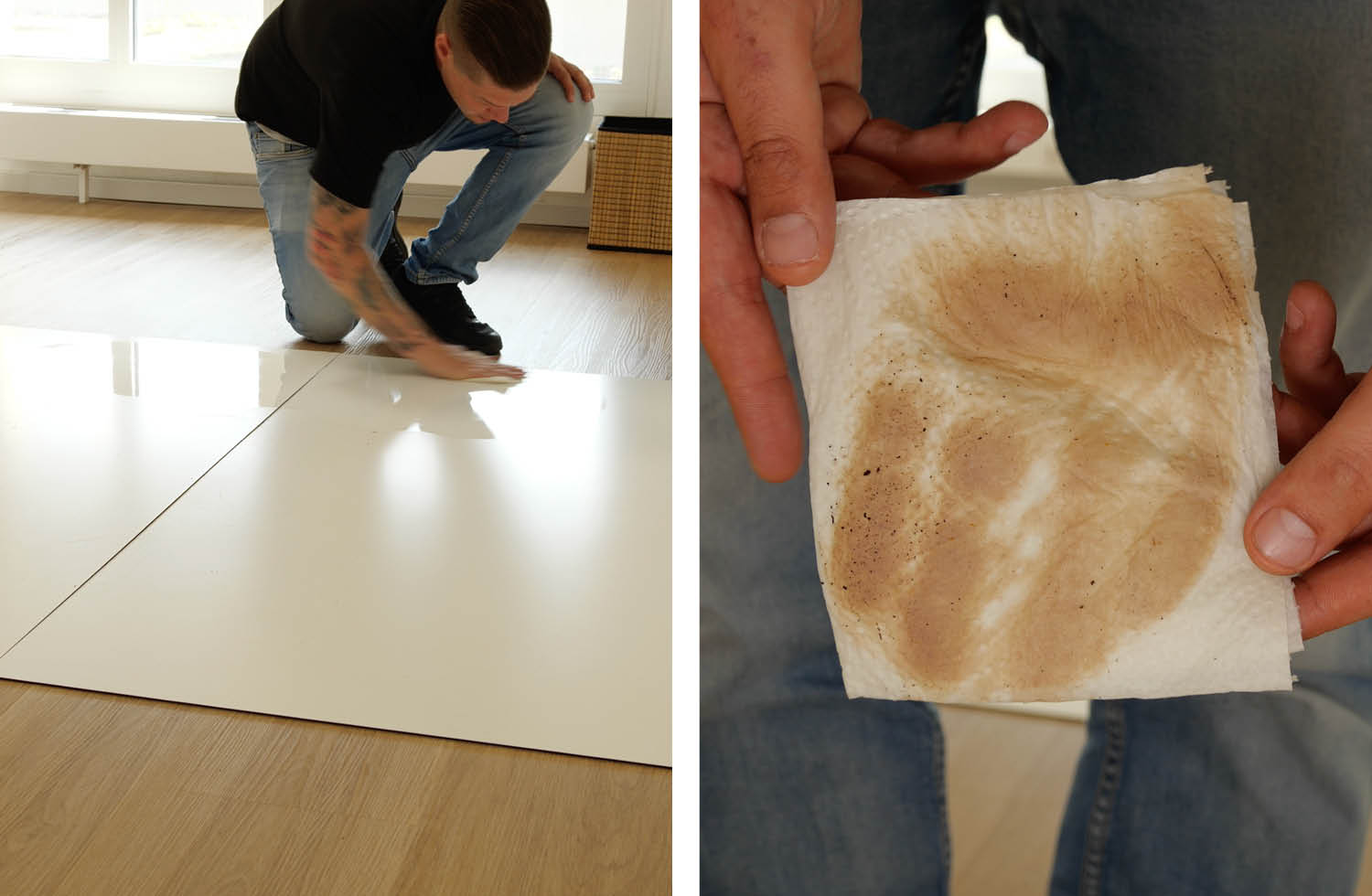

Schmutzaufnahme | Wie sauber ist die Fläche wirklich?
Ein feuchtes Tuch zeigt, dass nach dem Wischen noch merklich Schmutz auf dem Boden zurückgeblieben ist. Das können andere Roboter besser. Wer auf die Wischleistung besonders Wert legt, sollte diesen Punkt in seinen Vergleich einbeziehen.
Roborock Qrevo CurvX Wischen Schmutz
Randreinigung | Nahezu perfekte Leistung
Ganz anders das Bild bei der randnahen Reinigung: Der ausfahrbare Wischmopp zahlt sich hier vollständig aus. Der CurvX erreicht alle Randlinien und entfernt sie fast vollständig – ein sehr gutes Ergebnis, das andere Geräte ohne diese Funktion nicht erreichen.
Roborock Qrevo CurvX Wischen Rand
Schmutzerkennung | Wie geht er mit Flüssigkeiten um?
Wir verschütten einen Kaffee und schicken den Roboter los. Im Idealfall erkennt er den Fleck, hebt seine Saugeinheit an und wischt die Flüssigkeit auf. Der CurvX besteht diesen Test jedoch nicht: Er fährt einfach durch die Flüssigkeit. Um Schäden am Gerät zu vermeiden, brechen wir den Test ab. Das ist ein klarer Nachteil gegenüber anderen Modellen in dieser Klasse und ein Punkt, den Kaufinteressierte kennen sollten.
Roborock Qrevo CurvX Wischen Flüssigkeit
Selbstreinigung | Wie sauber werden die Mopps?
Nach Abschluss der Reinigungsaufgaben kehrt der CurvX zur Station zurück und reinigt die Mopps. In unserem Test klappt das einwandfrei: Die Mopps sind danach wieder sauber und trocken. Auf der Wärmebildkamera ist deutlich zu erkennen, dass die Heißwasserwäsche mit hohen Temperaturen arbeitet.
Roborock Qrevo CurvX Selbstreinigung

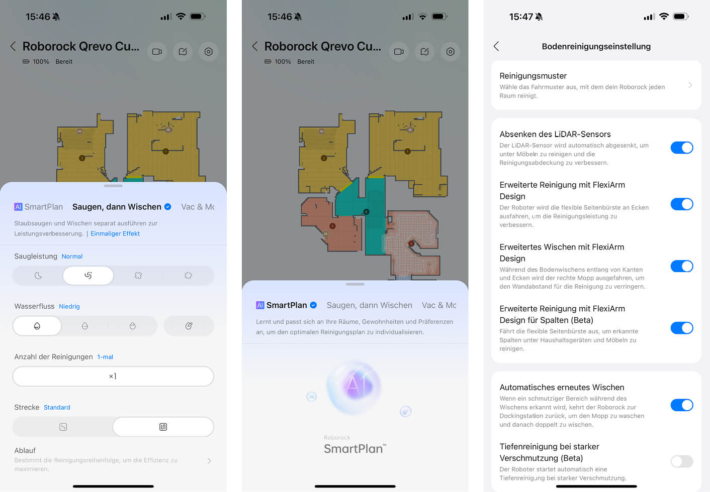

APP | Vielfältige Einstellungsmöglichkeiten
Für die optimale Nutzung des CurvX ist die Roborock-App unverzichtbar. Sie gehört zu den besten ihrer Art auf dem Markt und bietet eine Fülle an Einstellungsoptionen. Details zu aktuellen App-Updates findest du im Updates-Bereich weiter unten.
Den Roborock Qrevo CurvX jetzt günstig kaufen:
Preise aktualisiert 21.07.26
Karte
Kartenerstellung Der Roboter kann durch kurzes Umschauen oder durch den Start einer ersten Reinigungsaufgabe den Haushalt detailliert kartieren und abbilden.
Kartenbearbeitung Man kann die Karte in Räume einteilen, Sperrzonen setzen, Möbel einzeichnen, Flächen bearbeiten oder den Reinigungsablauf festlegen.
Ansicht Die Karte lässt sich in 2D, 3D oder in der Matrix-Ansicht darstellen.
Mehrere Karten Der Roboter kann bis zu vier verschiedene Karten speichern und damit mehrere Etagen abdecken.
Wiederherstellung Sollte eine Karte verloren gehen, kann eine gespeicherte Version wiederhergestellt werden.
Live-Ansicht Man kann von überall aus mitverfolgen, wie der Roboter die Karte abarbeitet.
Ablauf Man kann einstellen, welche Räume in welcher Reihenfolge gereinigt werden sollen.
Chassis anheben Für registrierte Teppiche lässt sich einstellen, dass das Chassis vor der Teppichreinigung angehoben werden soll.
Roborock Qrevo CurvX App Karten
Reinigung
Alles, Räume, Zonen Der Roboter reinigt den gesamten Haushalt oder nur einzelne Räume bzw. selbst eingezeichnete Zonen.
Saugstufen Es stehen vier verschiedene Saugstufen zur Auswahl.
Wasserdurchfluss Verschiedene Durchflussstufen für die Wischmopps sind einstellbar.
Reinigungsanzahl Jeder Raum kann einmal, zweimal oder dreimal gereinigt werden.
Strecke Die Feinheit der Reinigungsbahnen ist einstellbar.
Modi Saugen, Saugen & Wischen oder reines Wischen – alle Modi sind wählbar.
Smart Plan Die KI entscheidet selbst, wie sie welche Räume mit welcher Leistung abarbeitet.
Individuelle Leistung Jeder Raum kann mit einer individuellen Saugstufe belegt werden.
Erneutes Reinigen Bei erkanntem Schmutz oder stark verschmutztem Mopp kann der Roboter eine zweite Reinigungsrunde starten.
Teppichstrategie Zeitpunkt und Art der Teppichreinigung sowie der Teppich-Boost sind individuell konfigurierbar.
FlexiArm Der Einsatz der ausfahrbaren Seitenbürste in Ecken lässt sich aktivieren oder deaktivieren.
Tiefenreinigung Haustiere Rund um Haustiermöbel und Spielzeug kann die Reinigungsintensität automatisch erhöht werden.
Reinigungsmuster Vertikal, horizontal, beides oder nacheinander – die Fahrtrichtung ist frei einstellbar.
Roborock Qrevo CurvX App Reinigung
Obstacle Avoidance & Kamerabild
Reactive Hindernisumgehung Die Hinderniserkennung lässt sich ein- oder ausschalten.
Fotos Der Roboter kann Fotos von erkannten Hindernissen aufnehmen und in der App anzeigen.
Weniger Kollision Die Sensibilität im Umgang mit Möbeln ist einstellbar.
Haustiere Mit aktivierter Haustieroption achtet der Roboter mehr auf seine Umgebung.
Schnappschüsse von Haustier Beim Erkennen von Haustieren können automatisch Schnappschüsse ausgelöst werden.
KI-Umgebungserfassung Der Roboter erkennt aktiv Möbel- und Bodentypen in der Wohnung.
Aufhelllicht Das automatische Nachtlicht lässt sich deaktivieren oder auf Automatik stellen.
Livebild Per Mustereingabe ist der Zugriff auf Kamera und Livebild möglich.
Überwachung Eine automatische Kamerafahrt ist ausführbar.
Telefonie Der Roboter verfügt über eine Zwei-Wege-Audio-Funktion.
Roborock Qrevo CurvX App Hindernisse
Reinigungsstation
Status Auf der Startseite ist der Status der Wassertanks und des Staubbeutels abrufbar.
Schnelle Steuerung Absaugung, Moppwäsche und Mopptrocknung lassen sich direkt über die Startseite auslösen.
Moppwäscheintervall Wäsche nach individuellen Minuten oder nach einzelnen Räumen einstellbar.
Moppwäsche-Modus Die Intensität der Moppwäsche ist einstellbar.
Heißes Wasser Zimmertemperatur, warm oder heiß – die Wassertemperatur für die Moppwäsche ist wählbar.
Entleerung Die Absaugstation lässt sich ein- oder ausschalten.
Entleerungsmodus Die Intensität der Absaugung ist einstellbar.
Mopptrocknung Trocknung und Trocknungsdauer der Mopps lassen sich konfigurieren.
Reinigung Die Moppreinigungsvorrichtung wird automatisch gereinigt.
Pumpen Restliches Wasser aus der Mopp-Reinigungsvorrichtung lässt sich ablassen.
Roborock Qrevo CurvX App Dockingstation
Bereitschaft Rocky lässt sich aktivieren oder deaktivieren.
Befehle Eine Liste möglicher Sprachbefehle ist in der App einsehbar.
Artikulierung Die Ausgabesprache von Rocky lässt sich einstellen.
Lautstärke Die Lautstärke der Sprachausgabe ist regulierbar.
Unterhaltungsprotokoll Vergangene Sprachinteraktionen und erteilte Befehle sind einsehbar.
Roborock Qrevo CurvX App Rocky

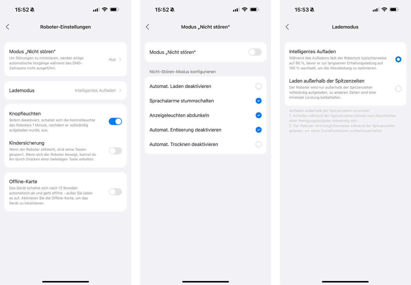

Robotereinstellungen
Nicht-stören Im Nicht-stören-Modus werden bestimmte automatische Vorgänge pausiert – individuell einstellbar.
Knopfleuchten Die Knopfbeleuchtung lässt sich deaktivieren.
Kindersicherung Sperrt alle Tasten am Roboter.
Laden außerhalb der Spitzenzeiten Der Roboter wird nur außerhalb der Spitzenzeiten vollständig geladen – interessant für Haushalte mit Nachtstromtarif.
Offline-Karte Das Gerät schaltet sich nach 12 Stunden automatisch ab und geht offline, außer wenn es aufgeladen wird.
Roborock Qrevo CurvX App Robotereinstellungen
Einstellungen & Protokolle
Pläne Automatische Reinigungsaufgaben lassen sich individuell programmieren.
Wartung Anzeige, wann Verschleißteile gewechselt werden müssen.
KI-Labor Hier sind KI-gesteuerte Zusatzfunktionen verfügbar – unter anderem das Ausschwenken des Mopps unter flachere Möbel.
Pin-and-Go Der Roboter kann auf eine beliebige Stelle auf der Karte gezielt werden.
Fernsteuerung Manuelle Navigation über eine virtuelle Fernbedienung in der App.
Updates Updates können manuell oder automatisch eingespielt werden.
Benutzerhandbuch Digitale Bedienungsanleitung direkt in der App.
Gerätefreigabe Weitere Roborock-Accounts können für die Steuerung freigegeben werden.
Reinigungsverlauf Vergangene Reinigungen sind in der App einsehbar.
Matter Der Roboter lässt sich über Matter ins Smart Home einbinden.
Roborock Qrevo CurvX App Einstellungen

Wie hoch kann der Qrevo CurvX Schwellen überqueren?
Der Qrevo CurvX schafft dank der Chassis-Lift-Funktion Schwellen von bis zu 3 cm an der 90°-Kante. Es gibt inzwischen Modelle, die auch höhere Schwellen überwinden können – für die meisten Wohnungen ist dieses Ergebnis aber ausreichend.
Kann der Roborock Qrevo CurvX Flüssigkeiten erkennen?
Nein. In unserem Test fährt der Qrevo CurvX durch verschüttete Flüssigkeiten, ohne sie zu erkennen. Eine Flüssigkeitserkennung ist bei diesem Modell nicht vorhanden. Wer häufiger mit Pfützen oder verschüttetem Wasser rechnet, sollte das beim Kauf berücksichtigen.
