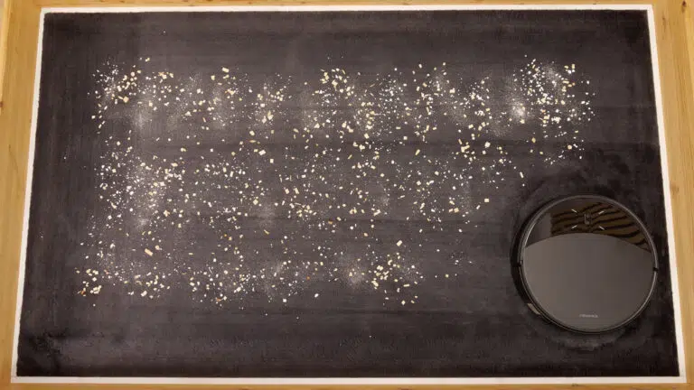

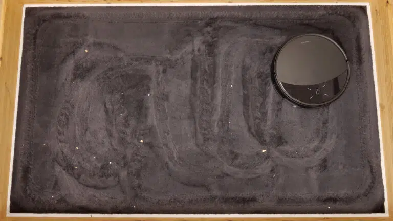

Saugleistung Laminat 99,22 von 100
Saugleistung Teppich 79,87 von 100
Saugleistung Teppich hoch 65,82 von 100

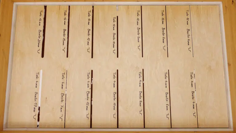

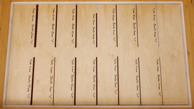

Fugen 6,25 von 56

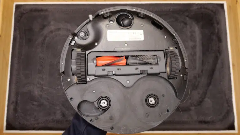

Unterseite | Sensoren für die Schmutzerkennung
Auf der Unterseite befinden sich neben den runden Wischmopps die Bodenbürsten, die Seitenbürste, ein Ultraschallsensor zur Teppicherkennung und zwei Laufräder. Neben den Absturzsensoren gibt es einen weiteren Sensor, der erkennt, ob viel Verschmutzung auf dem Boden liegt. Dieser übermittelt die Daten an den Roboter, woraufhin der Roborock Saros 10R seine Leistung und Strategie anpasst. In der Praxis bedeutet das mehr Fokus auf Problemzonen, statt überall gleich zu fahren.
Das befindet sich alles auf der Unterseite des Roborock Saros 10R

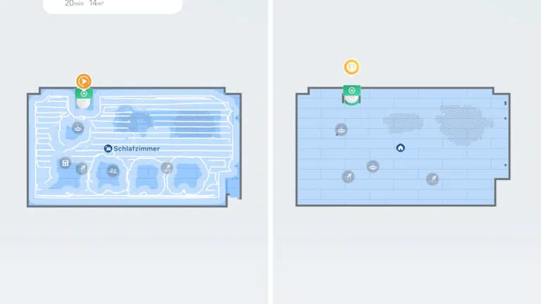

Nach dem Start verlässt der Roborock Saros 10R die Station und reinigt zunächst den Randbereich eines Raumes. Danach fährt er in geraden, überlappenden Bahnen in die Mitte, bis jede Stelle einmal überfahren wurde. Diese Methode zieht er Raum für Raum durch, bis jeder erreichbare Winkel gereinigt ist. Dabei kann der Saugroboter mehrere Raumkarten speichern, um ihn auf verschiedenen Stockwerken einsetzen zu können. Für Mehrfamilienhaushalte oder Mehr-Etagen-Wohnungen ist das ein echter Alltagsvorteil.
Der Roborock Saros 10R navigiert intelligent und zuverlässig

Das anhebbare Chassis ermöglicht eine deutlich höhere Türschwellenüberwindung als üblich. Der allgemeine Durchschnitt liegt bei knapp 2 cm. Der Roborock Saros 10R hat in unserem Test stolze 3,1 cm überbrückt – damit übertrifft er sogar den Roborock Qrevo Curv um 1 mm. Bei abgestuften Türschwellen schafft er sogar 4 cm. Wichtig für die Praxis: Wer hohe Übergänge hat, sollte zusätzlich prüfen, ob die Schwelle sauber anfahrbar ist – also kein weicher Teppich davor liegt und keine rutschige Kante vorhanden ist.
Der Roborock Saros 10R konnte eine Schwelle mit einer Höhe von 3,1 cm überwinden und stellt sich so als wahrer Kletterkünstler heraus

Hartboden | Die ermittelte Saugleistung auf Laminat
Wir haben unser Testareal mit 100 g Schmutz bestückt – bestehend aus Vogelsand, Katzenstreu und Holzspänen. Anschließend haben wir die Saugleistung auf Maximum gestellt und gemessen, wie viel der Roboter wieder aufsaugen kann. Der Roborock Saros 10R entschied sich für ein Reinigungsmuster im Schachbrettmuster und hat dabei vorbildliche 99,22 g der verteilten Menge aufgesaugt. Das ist ein starkes Ergebnis.
Roborock Saros 10R - Die ermittelte Saugleistung auf Hartboden
Teppichboden | Die ermittelte Saugleistung auf Teppich
Dasselbe Prinzip haben wir auf Teppichboden angewendet. Dort steigert der Roboter dank Ultraschallsensor seine Leistung automatisch auf Maximum. Von 100 g konnte der Roborock Saros 10R 79,87 g wieder aufsaugen. Dabei liegt er oben im Vergleichsfeld, auch wenn andere Modelle hier noch etwas mehr erreicht haben. Für die Einordnung bedeutet das: sehr stark, aber nicht in jeder Testsituation unangreifbar.
Roborock Saros 10R - Die ermittelte Saugleistung auf Teppichboden

Karte
Kartenerstellung Der Roboter kann durch kurzes Umschauen oder durch den Start einer ersten Reinigungsaufgabe den Haushalt detailliert kartieren und abbilden.
Kartenbearbeitung Man kann die Karte in Räume einteilen, Sperrzonen einsetzen, Möbel einsetzen, Flächen bearbeiten oder den Reinigungsablauf einstellen.
Ansicht Es ist möglich, sich verschiedene Einstellungen direkt auf der Karte anzeigen zu lassen. Zudem lässt sich die Karte in 2D, 3D oder der speziellen Matrix-Ansicht darstellen.
Mehrere Karten Der Roboter kann bis zu vier verschiedene Karten speichern und damit mehrere Etagen abdecken.
Wiederherstellung Sollte eine Karte verloren gehen, kann eine gespeicherte Version wiederhergestellt werden.
Live-Ansicht Man kann mitverfolgen, wie der Saugroboter die Karte abarbeitet, egal an welchem Ort man sich befindet.
Ablauf Man kann einstellen, welche Räume zuerst und welche danach abgefahren werden sollen.
Chassis anheben Klickt man auf einen durch die Kartenerstellung registrierten Teppich, kann man einstellen, dass das Chassis vor der Teppichreinigung angehoben werden soll.
Roborock Saros 10R - App - Karte
