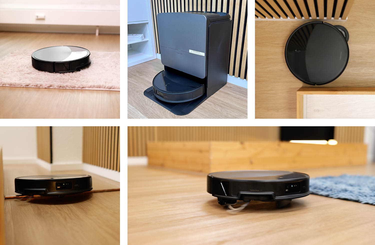

Roborock Saros 20 Collage

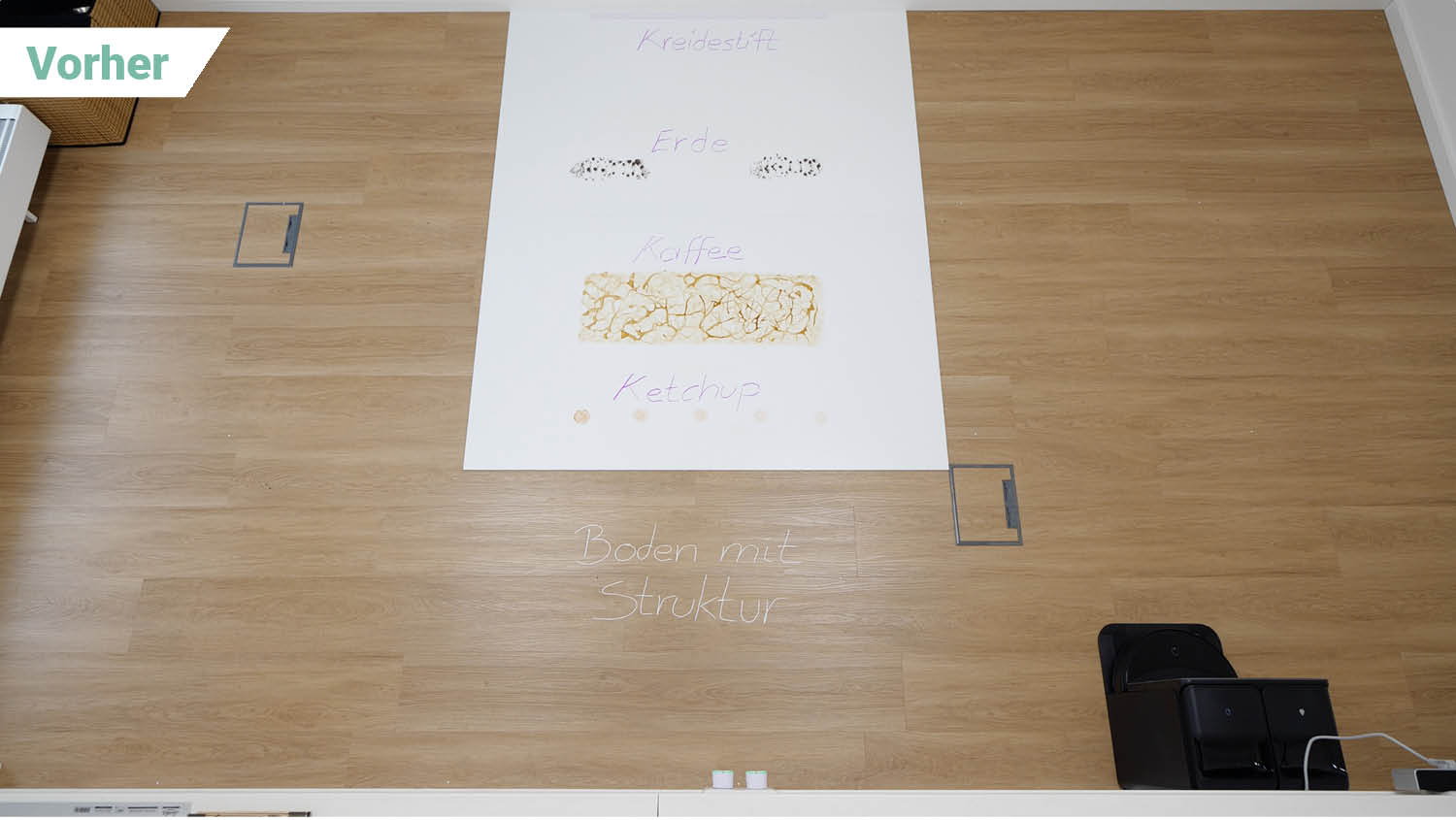

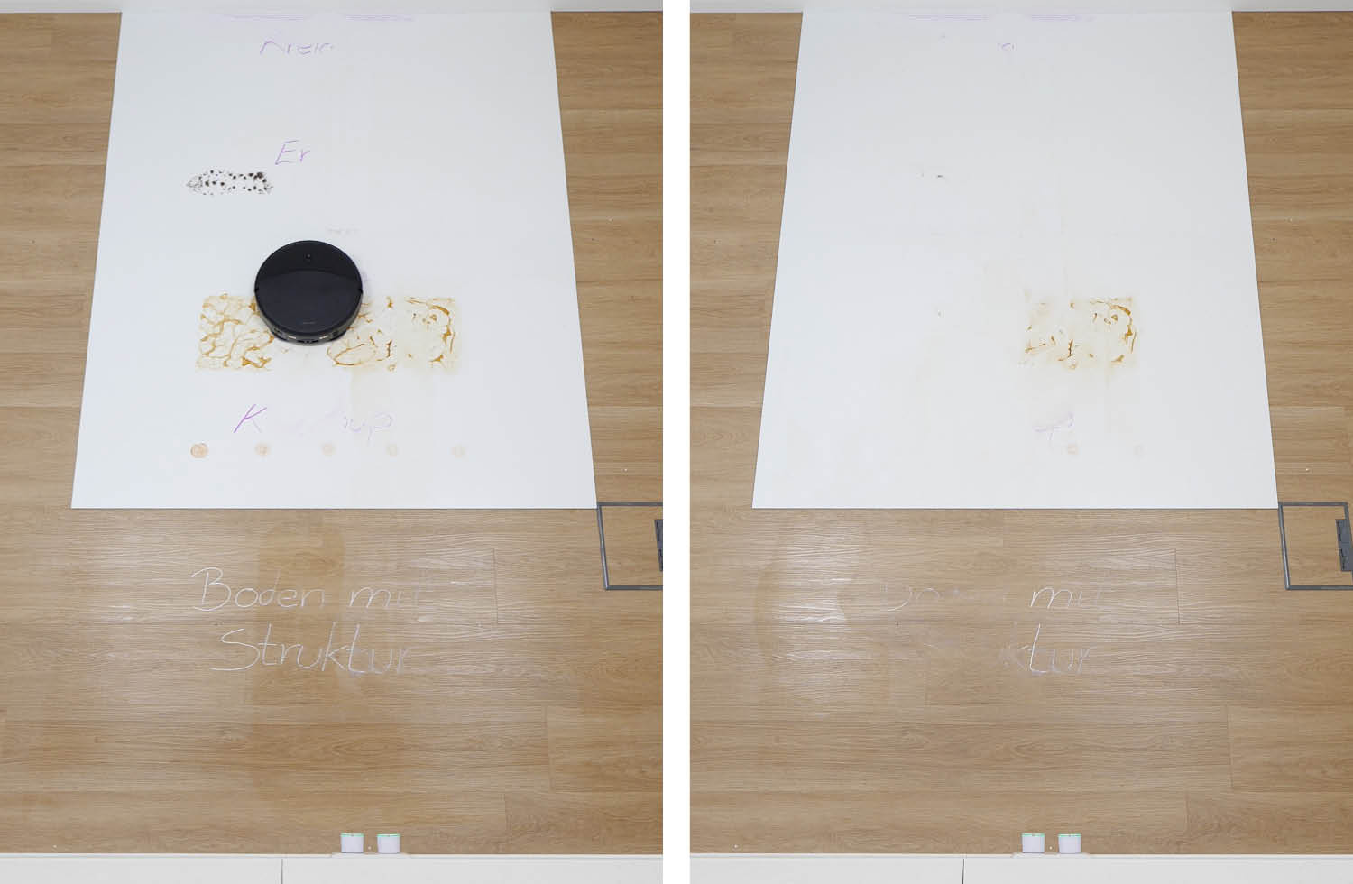

Note Wischen: 5,1 (Mangelhaft)
Wischleistung Fläche Schmutz entfernen 2 von 4
Wischleistung Fläche Schmutz aufnehmen 1,5 von 4
Wischleistung Rand 1,5 von 4
Wischleistung Struktur aufnehmen 1 von 4
Wischleistung Kaffee 3,5 von 4

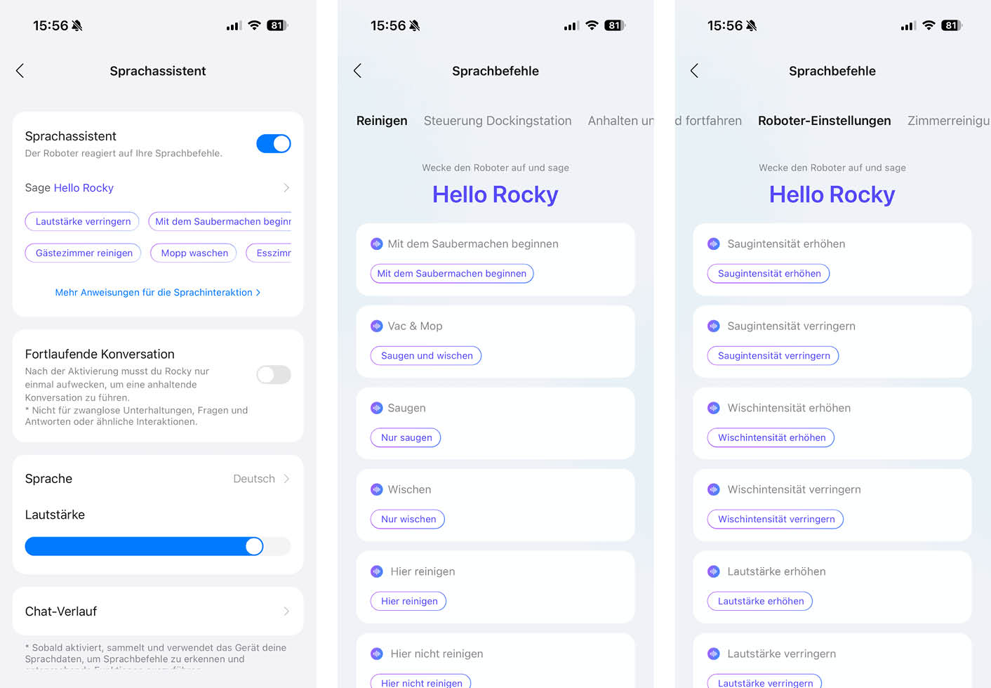

  • Besonderheiten: 1 Bonuspunkt für integrierten Sprachassistenten (Rocky)

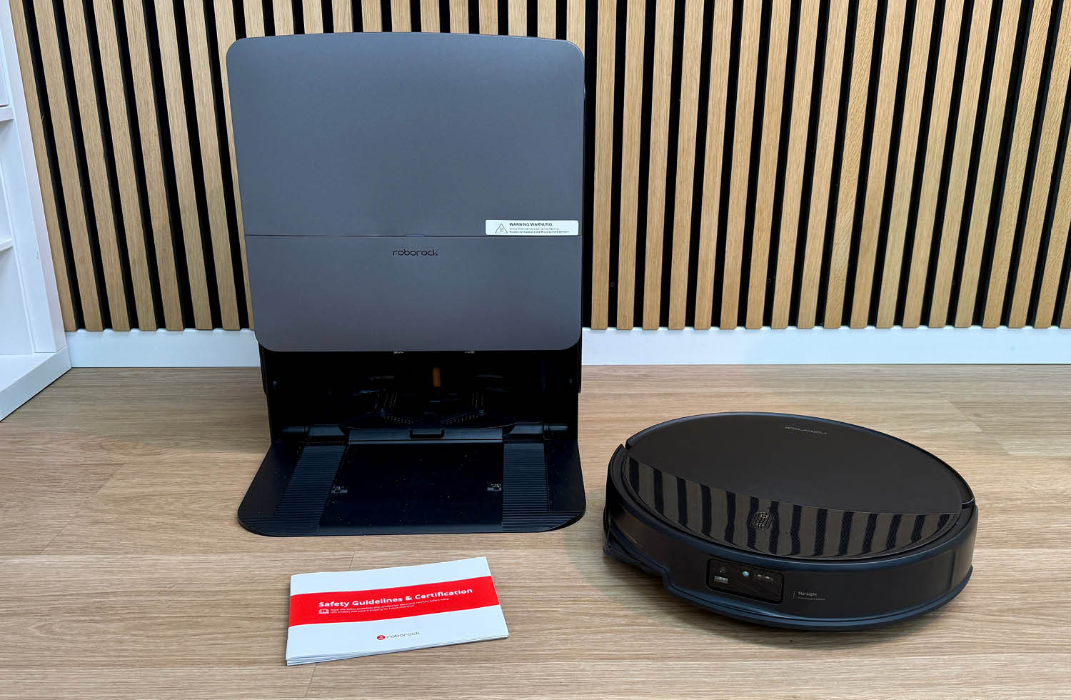

Der Lieferumfang des Saros 20 fällt sehr spärlich aus, was für Roborock nicht ungewöhnlich ist. Dabei ist alles vorhanden, was für den sofortigen Start gebraucht wird. Weiteres Zubehör – wie etwa ein Reinigungsmittel – sucht man allerdings vergeblich. Lediglich die obligatorische Bedienungsanleitung liegt bei.
Roborock Saros 20 Lieferumfang
Eine exklusiv bei MediaMarkt und weiteren Händlern vertriebene Variante Roborock Saros 20X bietet zusätzliche Wischmopps und ein Reinigungsmittel. Abgesehen vom unterschiedlichen Lieferumfang sind Roboter und Station identisch. Bei einigen Händlern sind zudem Roborock Saros 20 Sets im Umlauf, die neben Ersatzwischmopps noch weitere Staubbeutel beinhalten.

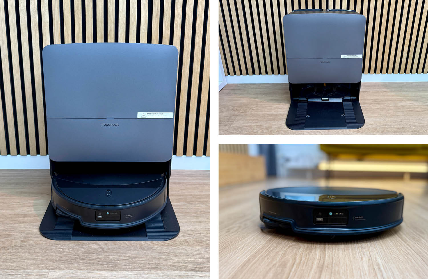

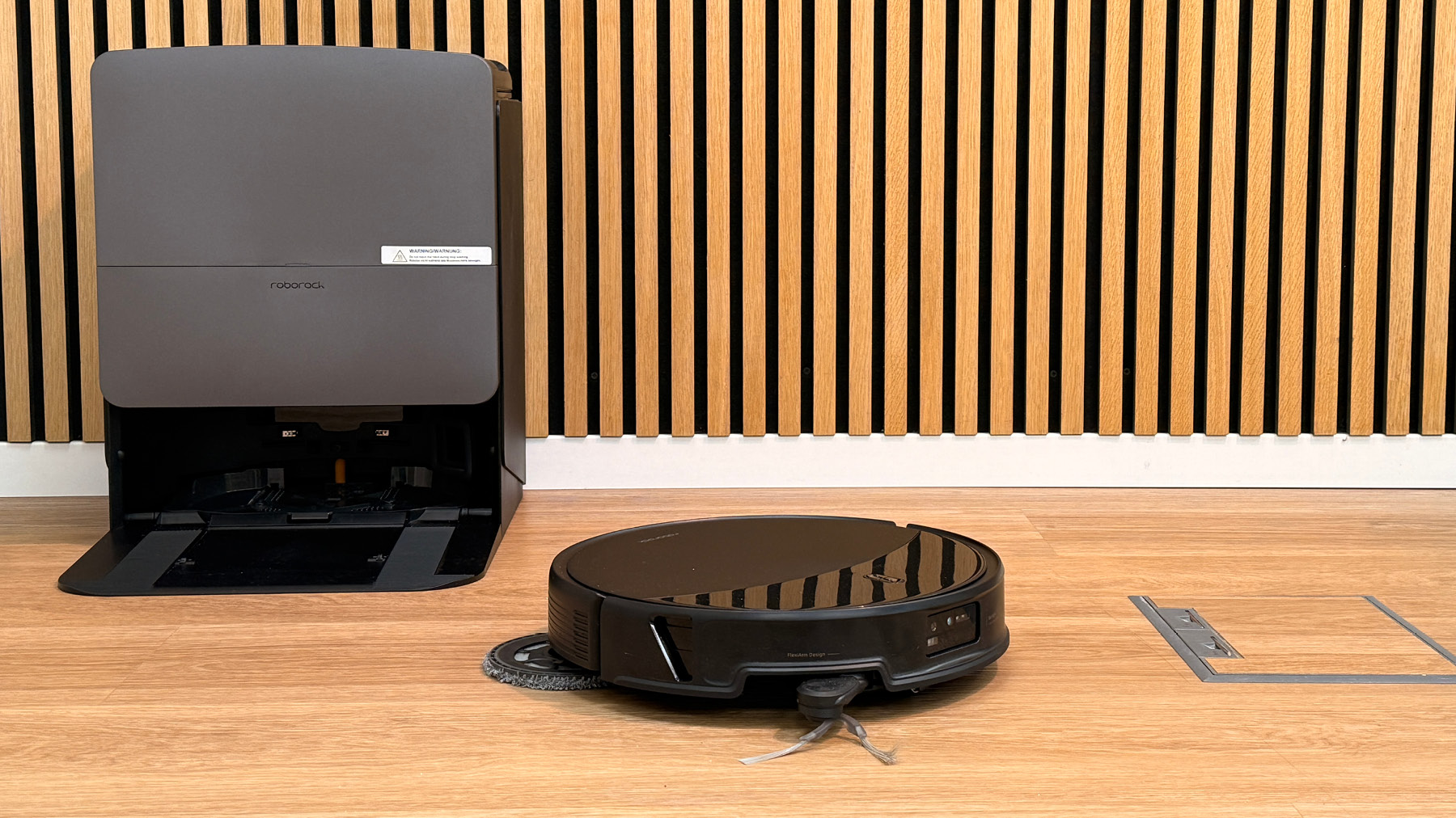

DESIGN | So sieht der Roborock Saros 20 aus

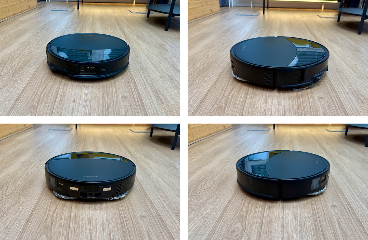

Optisch unterscheidet sich der Saros 20 kaum von seinem Vorgänger. Der Saugroboter selbst sieht quasi identisch aus wie der Saros 10R. Verbaut ist wieder die StarSight-Technologie, die einen Laserturm überflüssig macht. Dadurch ist das Gerät angenehm flach und mit nur 7,95 cm Bauhöhe eine der flachsten Optionen am Markt. Das matte Gehäuse wird von einem Hochglanzelement auf der Oberseite unterbrochen.
Roborock Saros 20 Design
Leicht verändert hat sich die Station. Sie ist nicht mehr komplett in Schwarz gehalten, sondern hat eine graue, matte Front erhalten. Das reduziert Fingerabdrücke deutlich und macht die Station im Alltag pflegeleichter.

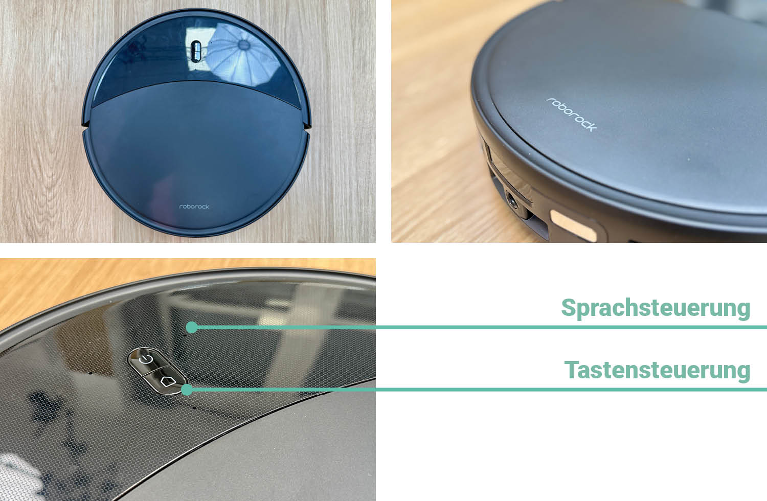

Auf der Oberseite befinden sich im vorderen Bereich die beiden Tasten zur manuellen Steuerung. Mit der Power-Taste wird der Saugroboter ein- und ausgeschaltet oder eine Reinigung gestartet und pausiert. Mit der Home-Taste schickt man ihn zurück zur Station. Die drei kleinen Löcher beherbergen den Sprachassistenten Rocky.

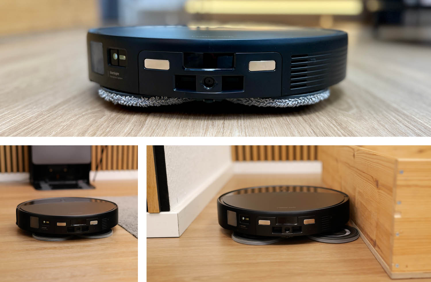

Front, Seite, Heck | Die Navigationstechnik sitzt ringsum

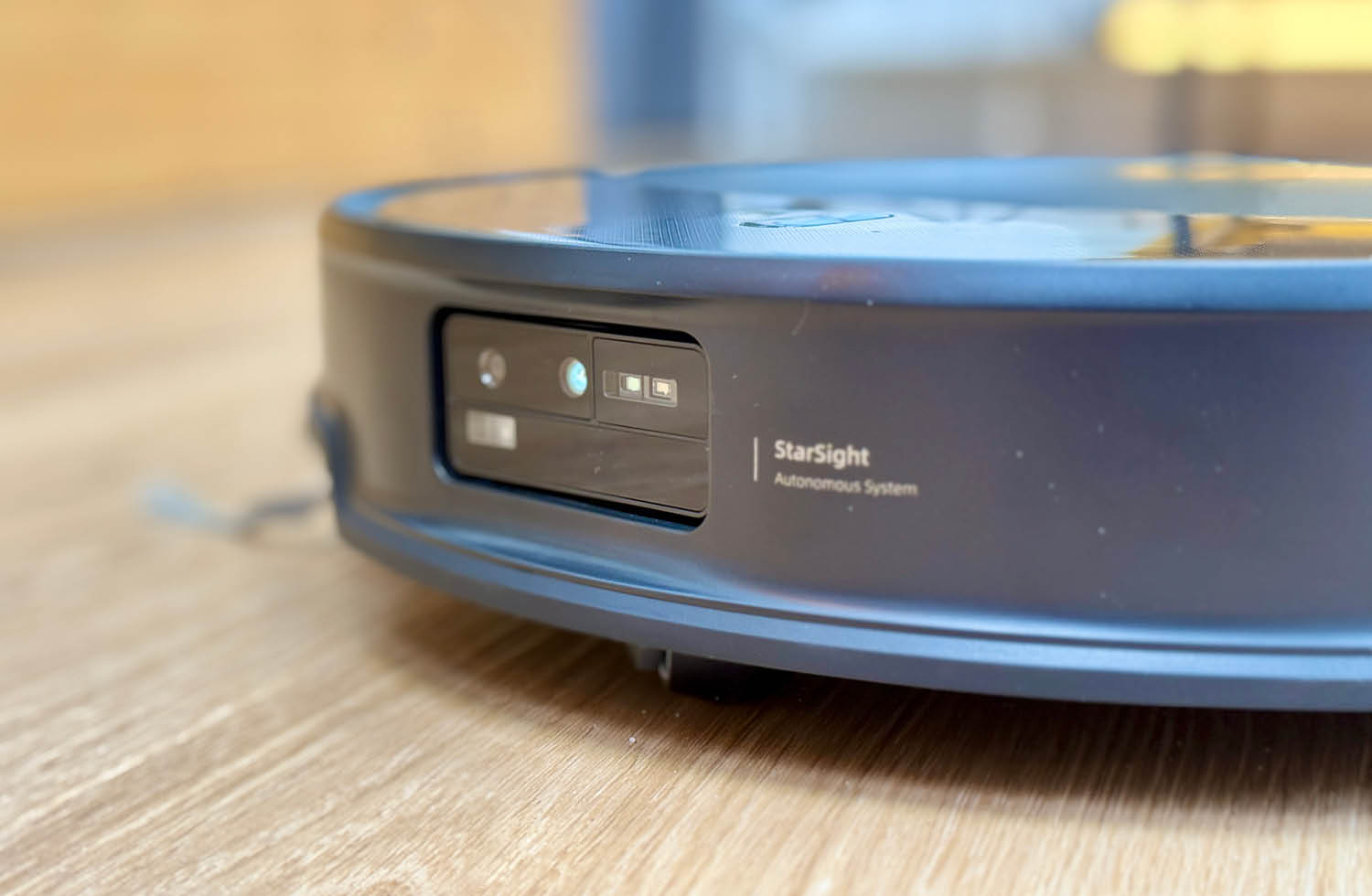

Die StarSight-Technologie zur Navigation sitzt außen am Gerät. Sensoren befinden sich an der Front, am Heck und an der Seite. Vorn ist zusätzlich ein Bumper als physische Absicherung sowie eine Kamera zur optischen Hinderniserkennung verbaut. Hinten sind der Auffüllstutzen für den integrierten Wassertank, die Ladekontakte und der Absaugschacht für den Staubbehälter zu sehen.
Roborock Saros 20 Design Ringsum

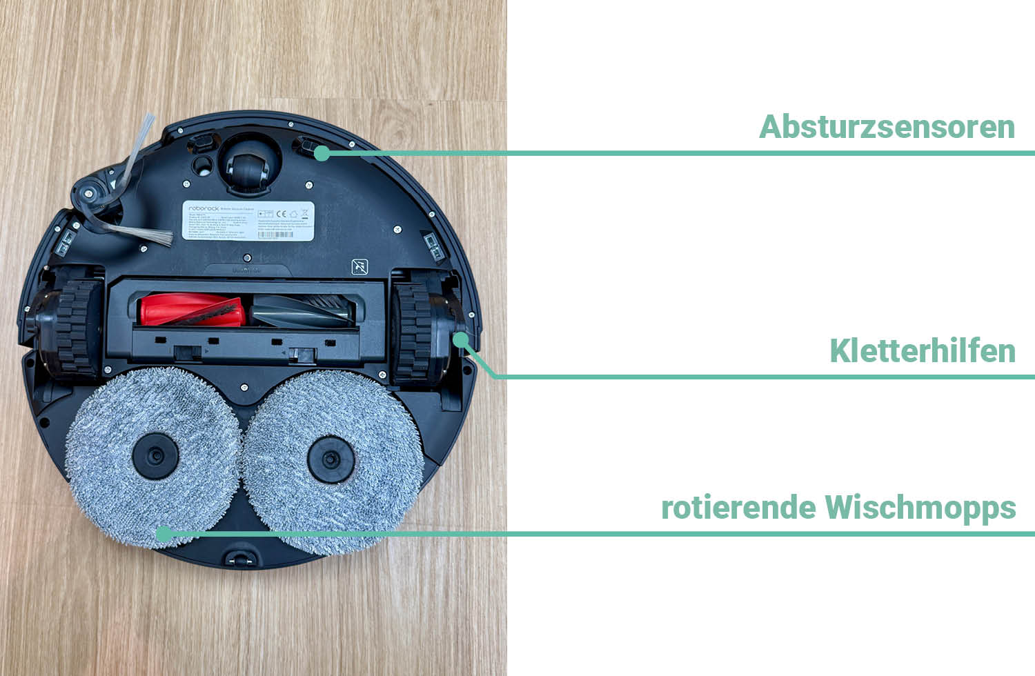

Unterseite | Altbekannte Technik mit neuer Kletterhilfe
An der Unterseite fällt vieles Bekannte ins Auge: die rotierenden Wischmopps, die geteilte Hauptbürste, die ausfahrbare Seitenbürste und Sensoren zur Teppicherkennung sowie Absturzvermeidung. Neu sind hier die zusätzlichen Kletterhilfen an den Haupträdern, die dem Saros 20 das Überwinden von Schwellen bis 5 cm ermöglichen.
Roborock Saros 20 Design Unterseite

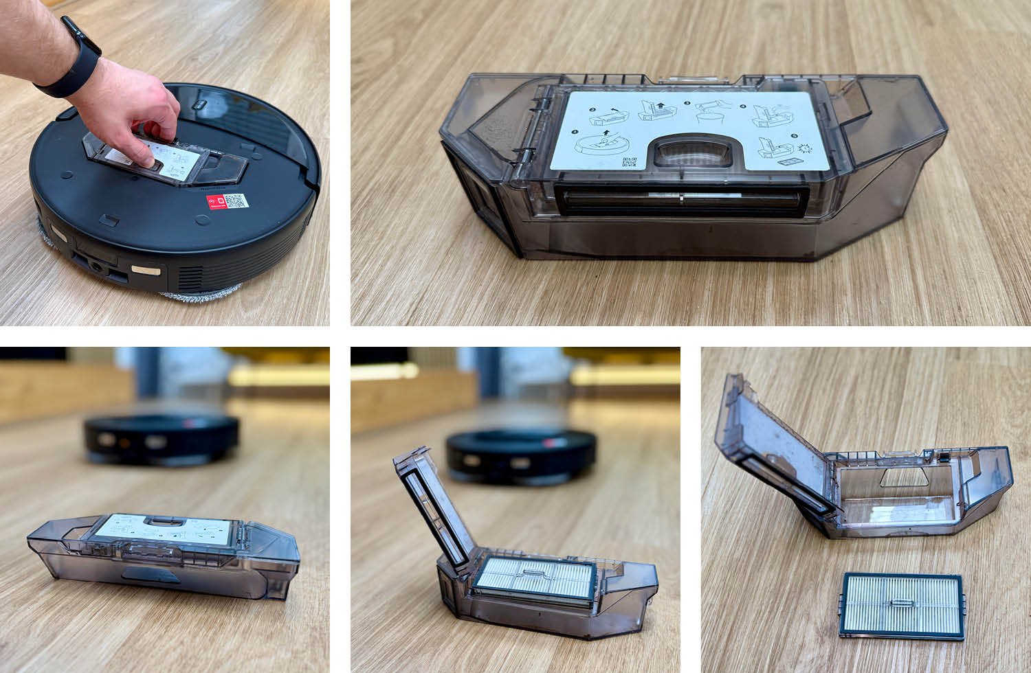

STAUBBEHÄLTER | Kleiner als beim Vorgänger
Der Staubbehälter sitzt unter der magnetisch haftenden Abdeckung. Er fasst laut Hersteller 259 ml und damit weniger als beim Vorgänger Saros 10R. Für unsere Testmenge hat er problemlos ausgereicht. Da die Station den Behälter nach jeder Reinigung automatisch entleert, fällt die kleinere Größe im Alltag kaum ins Gewicht.
Roborock Saros 20 Design Staubbehälter

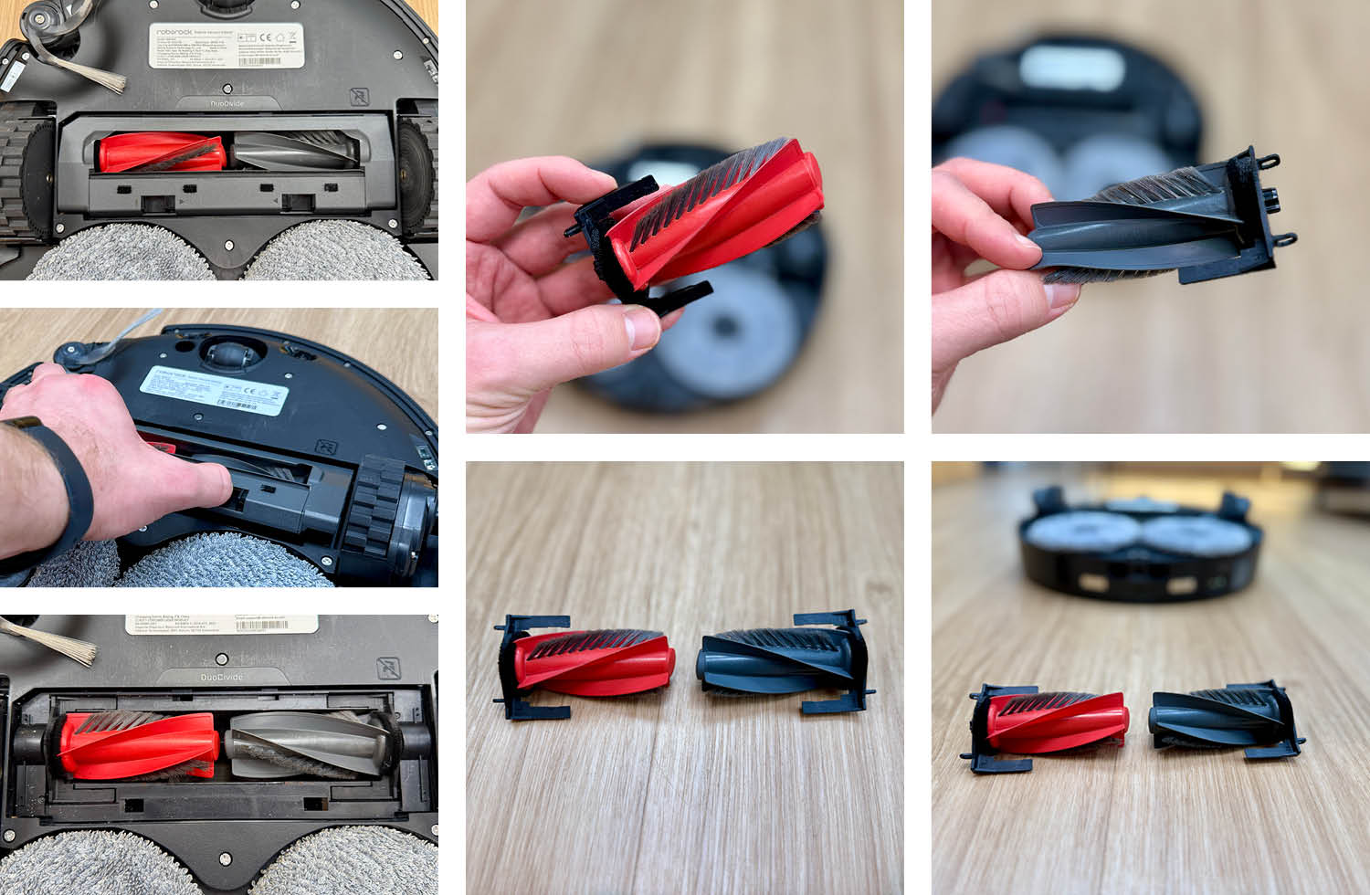

BÜRSTEN | Durchdacht konzipiert
Die Bürsten des Roborock Saros 20 haben die Aufgabe, Schmutz vom Boden aufzunehmen – und sie sind mit vielfältigen Funktionen ausgestattet. Die Hauptbürste ist zweigeteilt, damit Haare sich nicht verheddern, sondern durch den mittleren Spalt eingezogen werden. Außerdem lässt sich der Saugschacht anheben, sodass er beim Wischen nicht mit Flüssigkeiten in Berührung kommt.
Roborock Saros 20 Design Hauptbürste

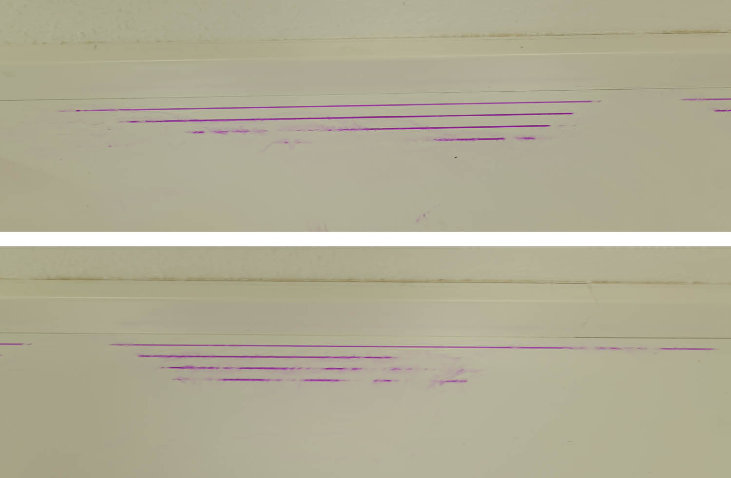

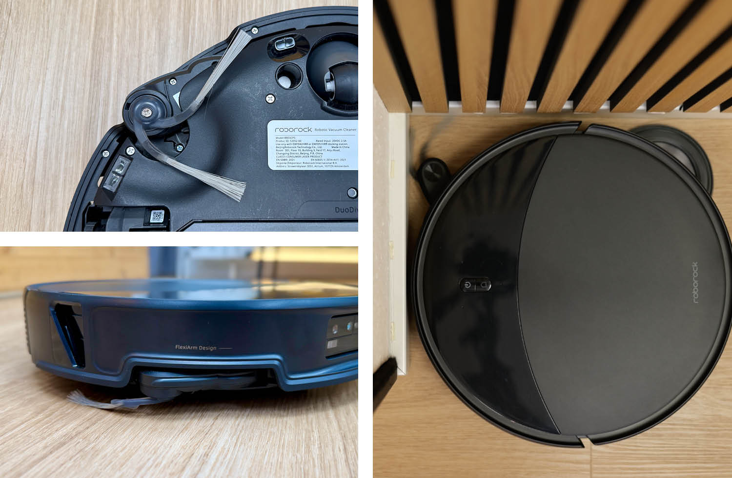

Seitenbürste | Nicht anhebbar
Die Seitenbürste ist ebenfalls gegen das Verwickeln von Haaren konzipiert und kann zur Seite ausgefahren werden. Dadurch lassen sich Krümel aus der Ecke noch besser aufnehmen. Allerdings lässt sich dieses Bauteil beim Saros 20 – anders als beim Vorgänger – nicht anheben. Gerade auf Teppichen und beim Kontakt mit Flüssigkeiten wäre diese Funktion sinnvoll gewesen. Warum Roborock beim neuen Flaggschiff darauf verzichtet hat, bleibt unklar.
Roborock Saros 20 Design Seitenbürste

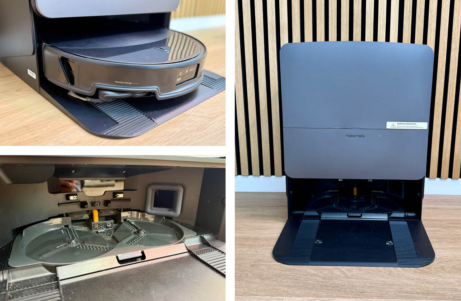

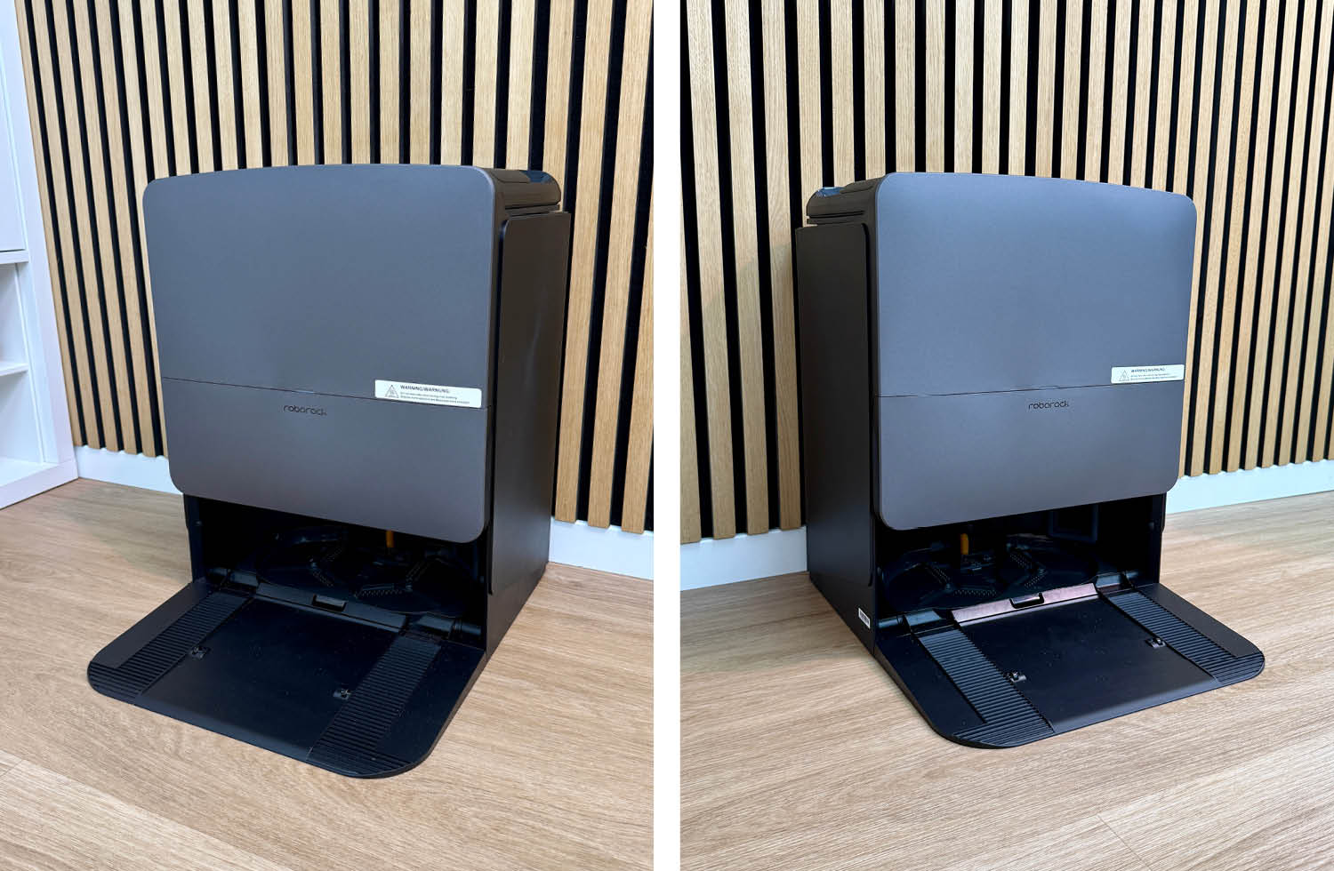

REINIGUNGSSTATION | All-Inclusive-Service

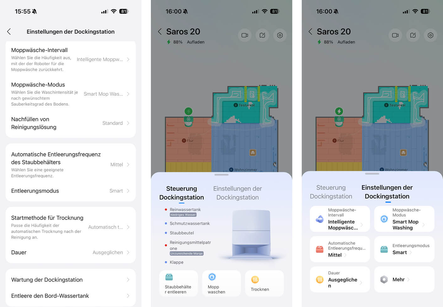

Die Wartung des Roborock Saros 20 übernimmt die beiliegende Reinigungsstation vollständig. Hier lädt der Roboter, wäscht und trocknet seine Mopps und wird befüllt sowie entleert. Die Maße der Station sind identisch mit denen des Saros 10R. Lediglich das Design hat sich leicht verändert.
Roborock Saros 20 Design Reinigungsstation

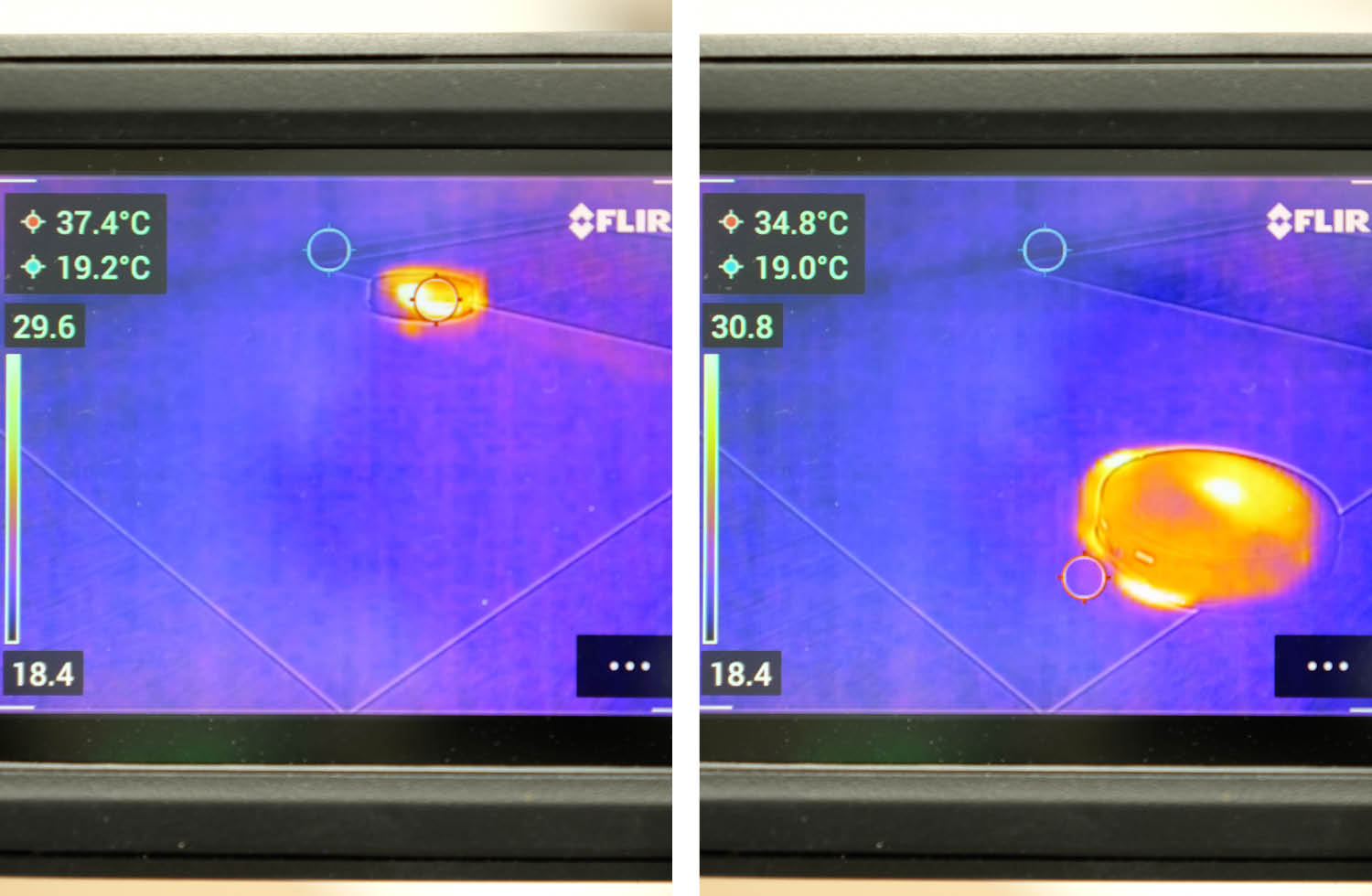

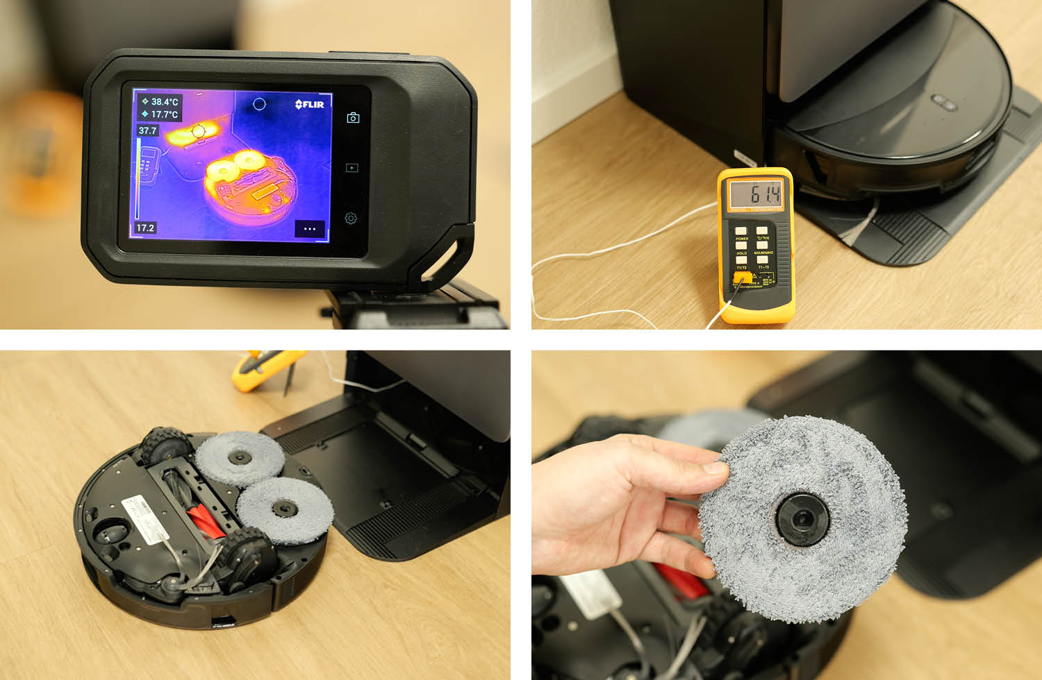

Moppwäsche | Mit nahezu kochend heißem Wasser
Vor, während und nach jeder Reinigungsaufgabe werden die Wischmopps mit beinahe kochend heißem Wasser gespült. Das sorgt für hygienische Sauberkeit auch bei fettigem Schmutz. Dabei analysiert das System das Schmutzwasser und startet bei zu starker Verschmutzung einen erneuten Reinigungszyklus. Im Anschluss beginnt die Warmlufttrocknung bei 55 °C.
Roborock Saros 20 Design Reinigungsstation Moppwäsche

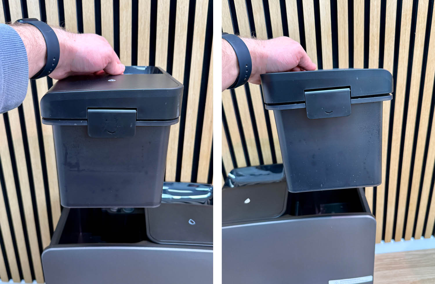

Wassertanks | Für Frisch- und Abwasser
Damit die Reinigungsstation autonom arbeiten kann, müssen die Wassertanks regelmäßig befüllt bzw. entleert werden. Der Frischwassertank fasst 4.000 ml und versorgt die Station mit Wasser für die Moppwäsche und den integrierten Tank des Roboters. Der Roboter wird warm befüllt und kann entsprechend mit warmem Wasser wischen. In den 3.500-ml-Schmutzwassertank fließt das Abwasser nach der Moppwäsche.
Roborock Saros 20 Design Reinigungsstation Wassertanks

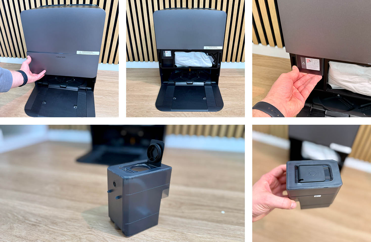

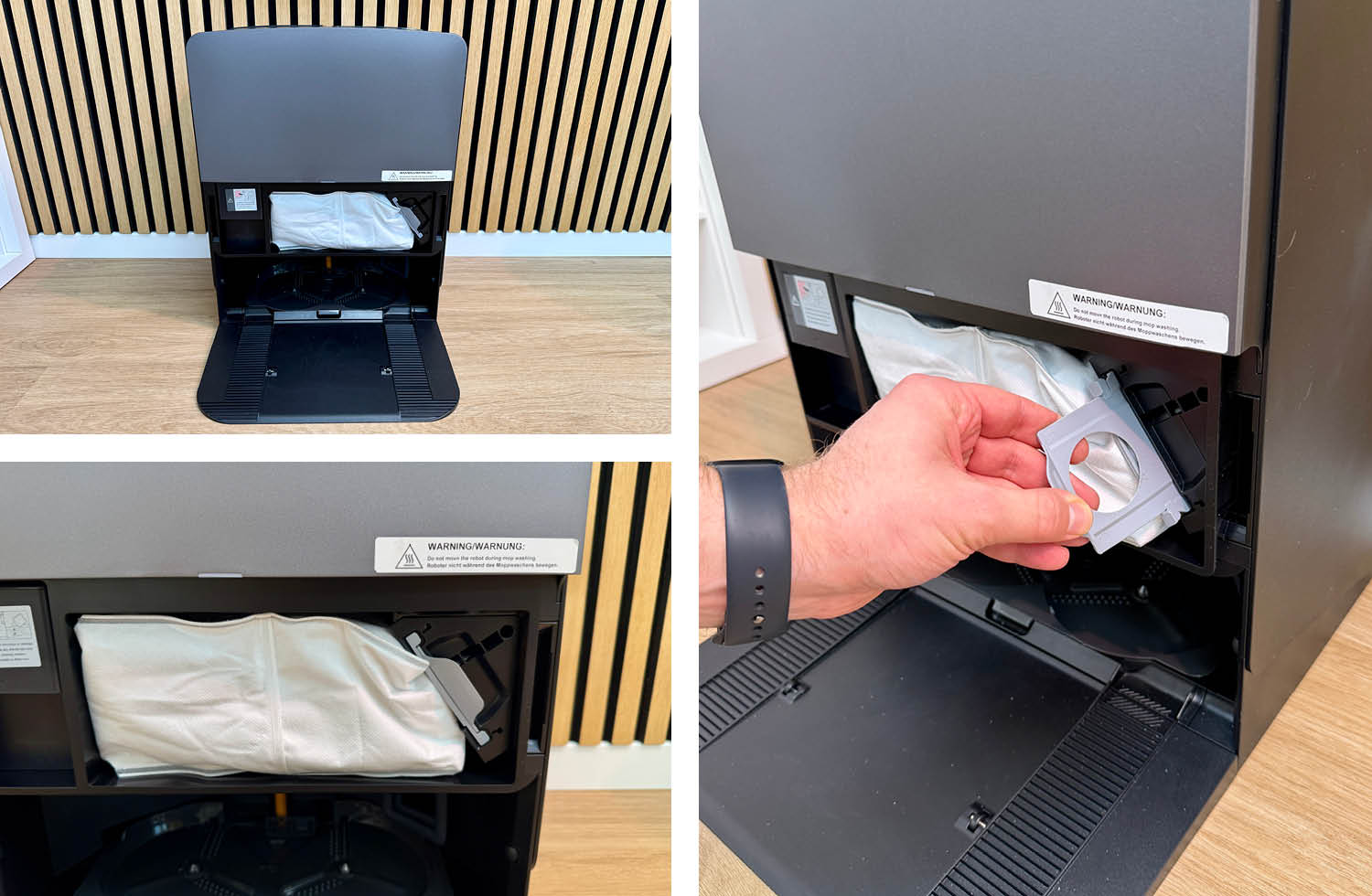

Absaugstation | Mit Staubbeutel
Neben dem Reinigungsmitteltank sitzt der Staubbeutel. Er nimmt den Schmutz auf, der aus dem Roboter abgesaugt wird. Der Beutel fasst 2.500 ml und muss entsprechend der Nutzungsintensität nach einiger Zeit gewechselt werden.
Roborock Saros 20 Design Reinigungsstation Staubbeutel

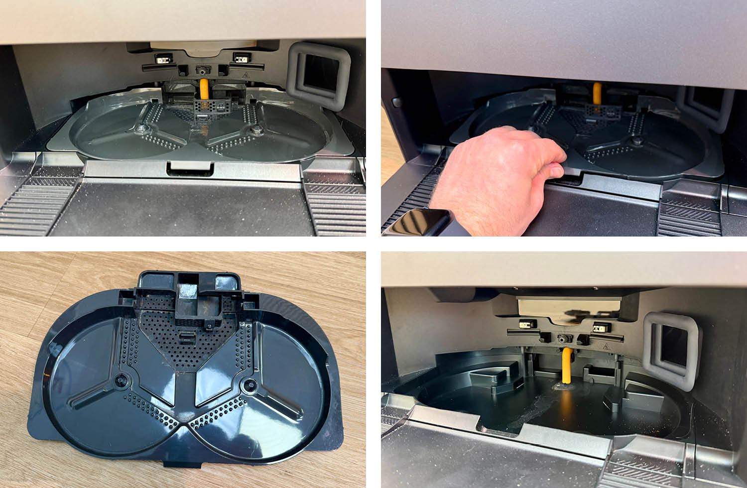

Reinigung der Station | Einfach und bequem
Der Selbstreinigungsprozess läuft in der Waschschale ab. Diese lässt sich einfach entnehmen, um sie manuell zu reinigen. Auch diese Wartungsaufgabe ist damit angenehm unkompliziert gehalten.
Roborock Saros 20 Design Reinigungsstation Waschschale

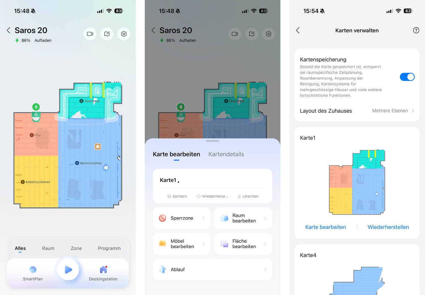

NAVIGATION | Wie gut ist die StarSight-Technologie?
Die Navigation gehört traditionell zu den Stärken von Roborock-Saugrobotern. Beim Saros 20 setzt der Hersteller wie beim Vorgänger nicht mehr auf einen klassischen Laserturm, sondern auf die StarSight-Technologie. Diese projiziert über Sensoren an Front und Heck Lichtpunkte im Raum, um die Entfernung zu Wänden und Hindernissen zu messen. Anschließend erstellt der Roboter eine detaillierte Karte der Umgebung und findet sich so im Haushalt zurecht.
Roborock Saros 20 Navigation StarSight

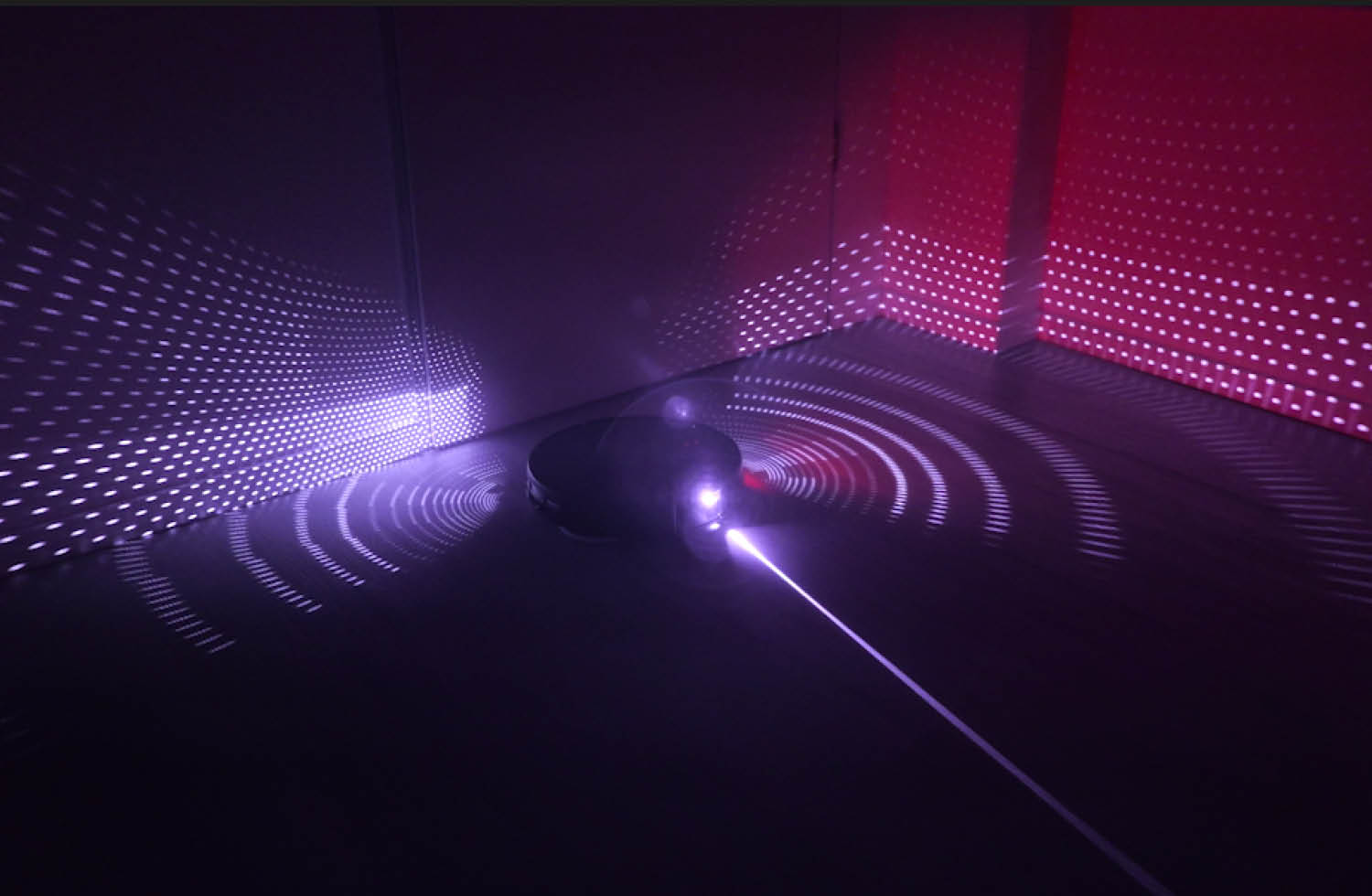

Mithilfe einer Infrarotkamera können wir zeigen, wie die Sensoren den Raum erfassen. Die Infrarotaufnahmen belegen, wie präzise das System die Umgebung abtastet – eine Methode, die wir auch bei verwandten Modellen wie dem Roborock Saros 10R bereits beobachten konnten.
Roborock Saros 20 Navigation StarSight Infrarot

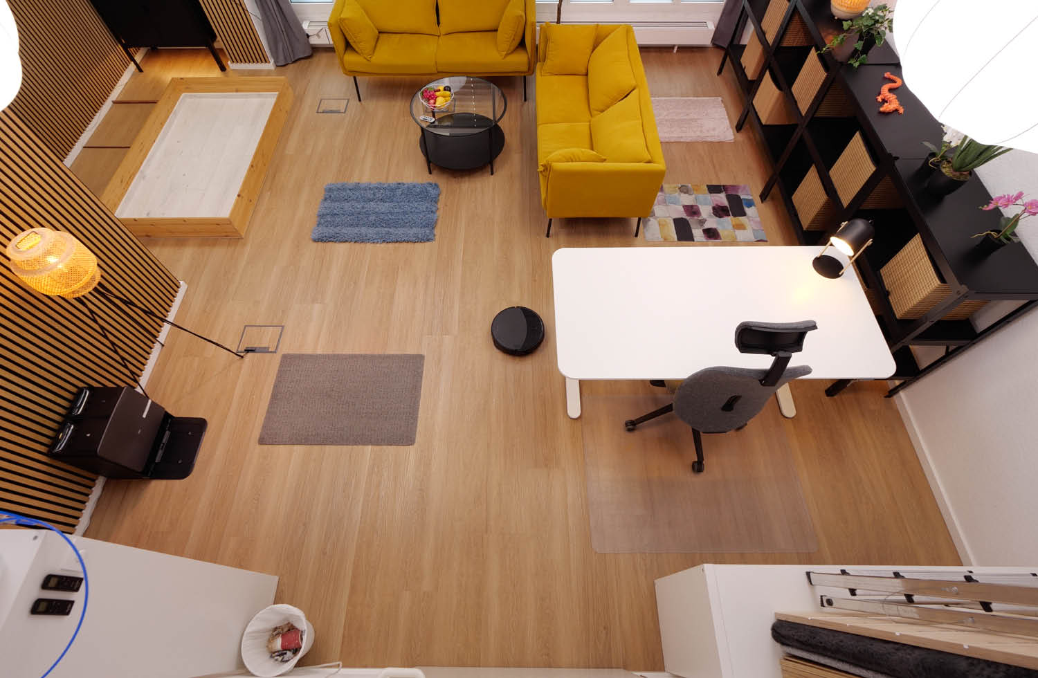

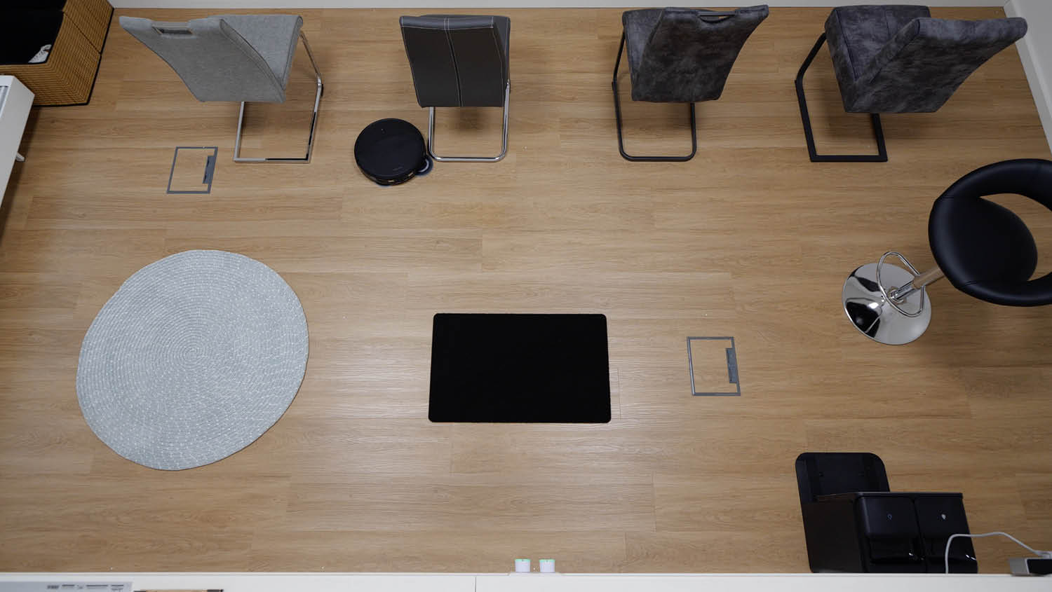

Praxis | So gut navigiert der Roborock Saros 20
Unser Testraum ist in vier unterschiedliche Bereiche unterteilt, die allesamt spezifische Anforderungen mitbringen. Der Roborock Saros 20 fährt zunächst ohne angebrachte Wischmopps die vier Teppiche ab und widmet sich anschließend den einzelnen Räumen. Dabei geht er logisch vor und reinigt die Bereiche jeweils von außen nach innen. Der Roboter weiß jederzeit, wo er sich befindet, fährt elegant um Tisch- und Stuhlbeine herum und auch durch Engstellen hindurch. Insgesamt eine hervorragende Navigation.
Roborock Saros 20 Navigation Praxis

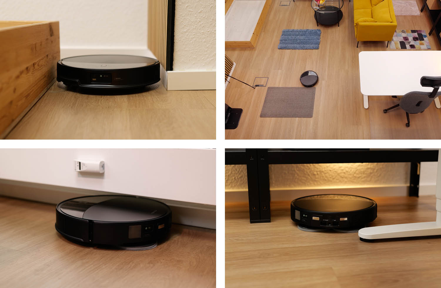

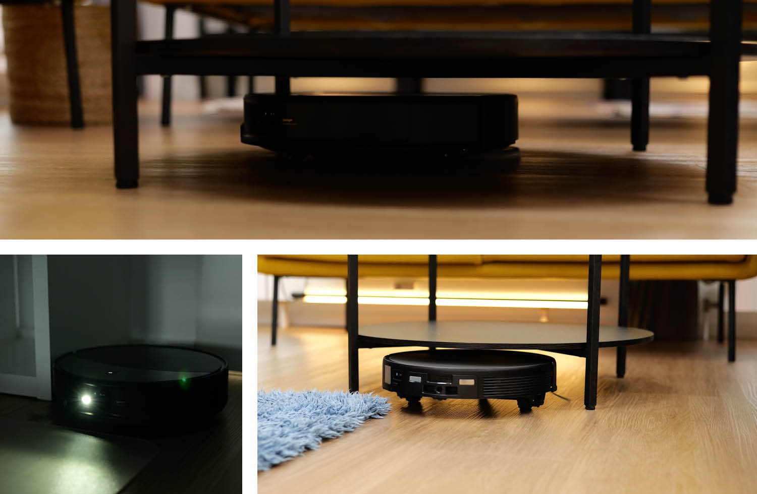

Flache Möbel | Selbst mit Chassis-Lift

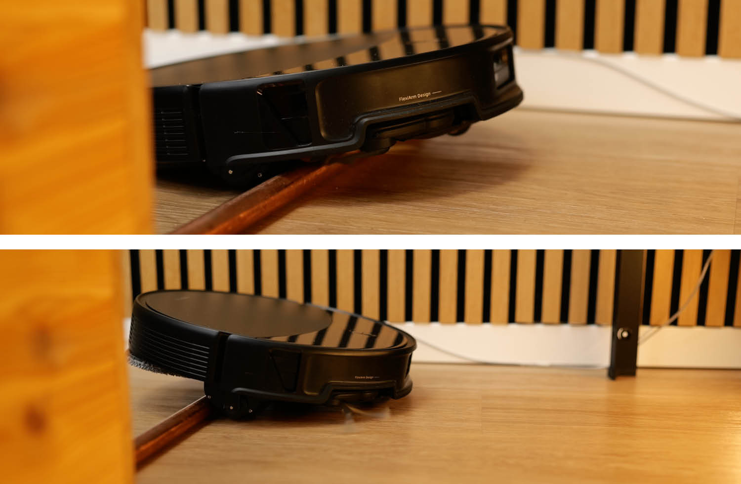

Der größte Vorteil der flachen Bauweise ist die Reinigung unter niedrigen Möbeln. In unserem Testraum steht ein Couchtisch, dessen Streben 10 cm hoch sind. Mit einer Bauhöhe von nur 7,95 cm kommt der Saros 20 problemlos darunter. Beeindruckend: Sogar mit angehobenem Chassis fährt er unter dem Tisch hindurch, weil der angrenzende hohe Teppich den Chassis-Lift ausgelöst hat.
Roborock Saros 20 Navigation Flache Möbel

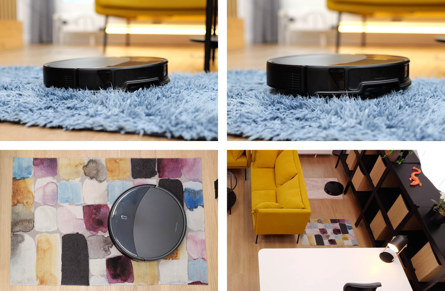

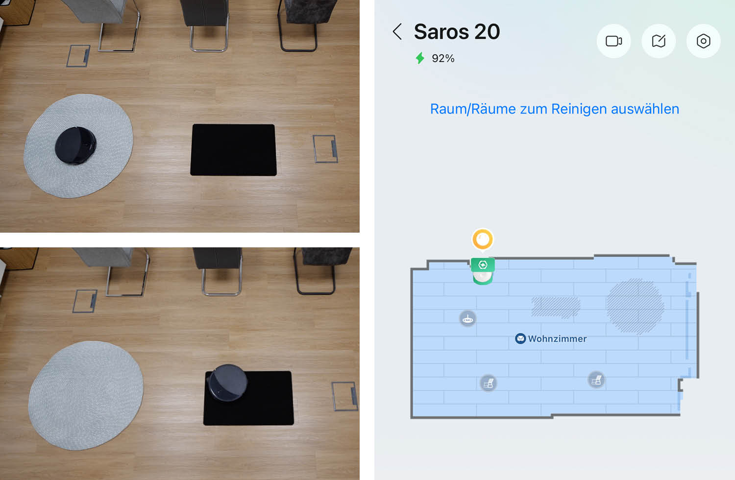

Teppichboden | So gut navigiert der Saros 20 auf Teppich
Die vier ausgelegten Teppiche in unserem Testraum stellen den Roborock Saros 20 vor keinerlei Herausforderung. Dank Chassis-Lift saugt er den hochflorigen blauen Teppich tadellos, die drei anderen sind ebenfalls kein Problem. Hier liegen die klaren Stärken dieses Saugroboters.
Roborock Saros 20 Navigation Teppich
In einem separaten Raum testen wir zusätzlich den Umgang mit einem runden und einem schwarzen Teppich. Mit dieser Art von Teppichen haben viele Saugroboter Schwierigkeiten. Der Roborock Saros 20 saugt beide jedoch sehr gut. Beim Einzeichnen in der App macht er das ebenfalls gut – lediglich beim schwarzen Teppich gibt es noch etwas Luft nach oben.
Roborock Saros 20 Navigation Teppich rund schwarz

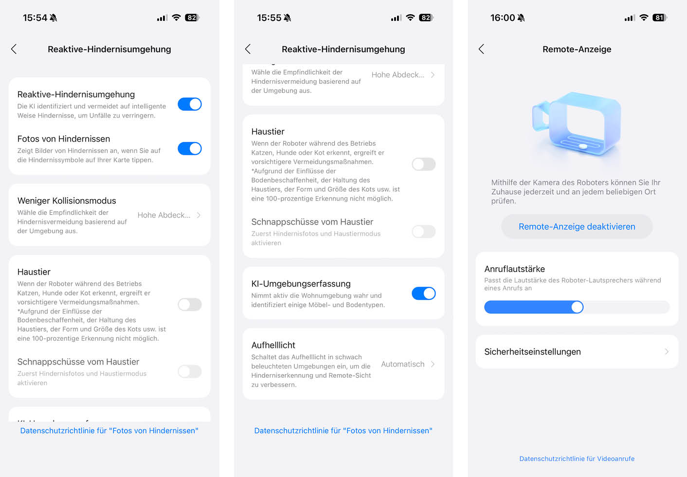

HINDERNISSE | Wie gut ist die Hinderniserkennung?
Zur Hinderniserkennung und -vermeidung hat der Roborock Saros 20 eine Kamera samt LED verbaut. Im Zusammenspiel mit den anderen Sensoren der StarSight-Technologie soll der Roboter mehr als 200 verschiedene Objekte erkennen und umfahren können.
Roborock Saros 20 Hindernisse Obstacle Avoidance

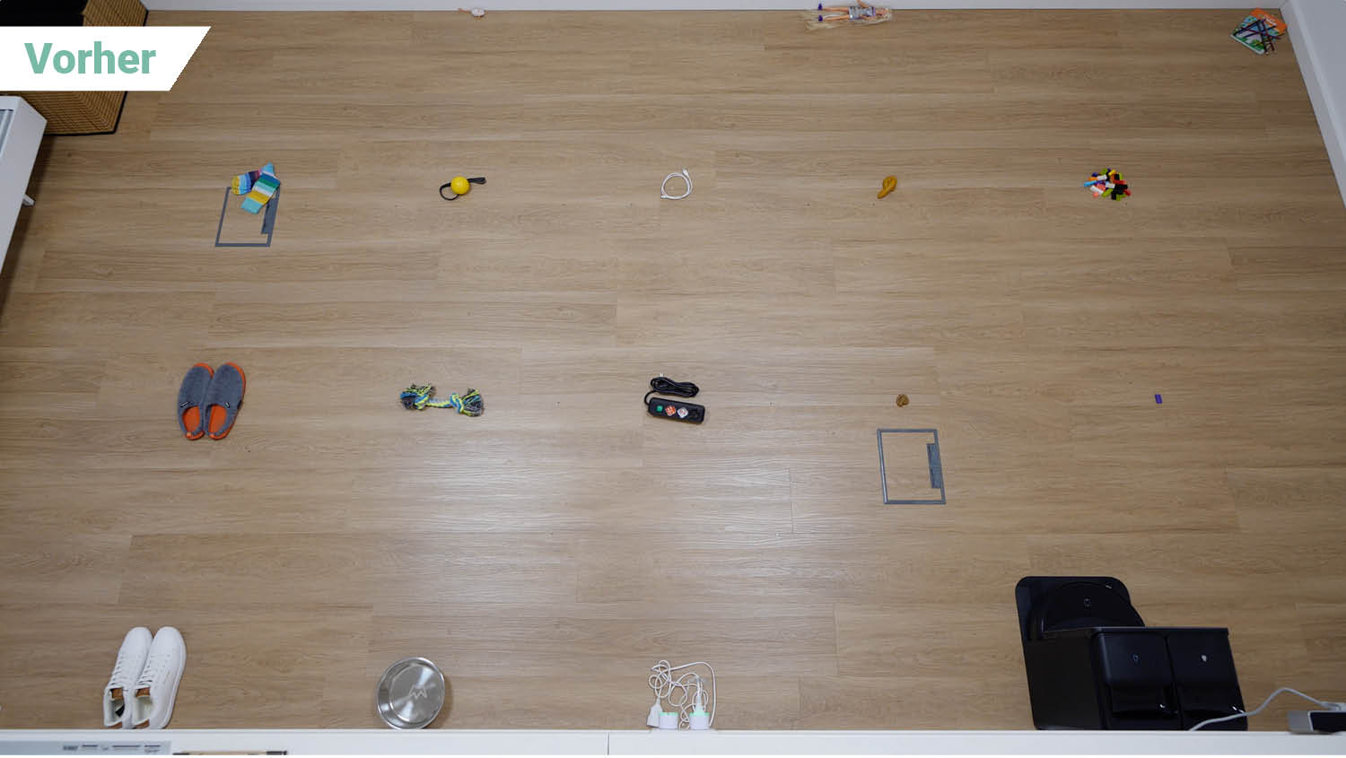

Praxis | So gut funktioniert die Hinderniserkennung

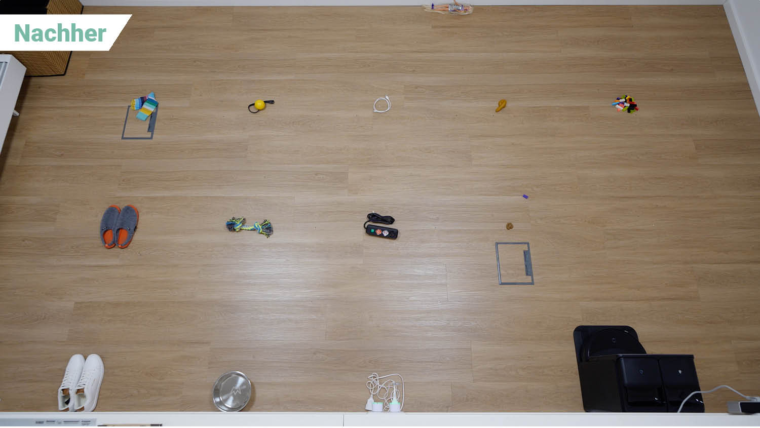

Das testen wir in unserem Testraum mit verschiedenen Haushaltsgegenständen. Insgesamt 16 verschiedene Gegenstände liegen aus, die der Saros 20 möglichst elegant umfahren soll.
Roborock Saros 20 Hindernisse vorher
Im Test erkennt der Saros 20 die meisten Hindernisse sehr gut. Lediglich den Malblock, das Katzenspielzeug und den einzelnen Legostein räumt er aus dem Weg. Außerdem berührt er die Puppe leicht. Ansonsten meidet er die restlichen Gegenstände zuverlässig. Wichtig für Haustierbesitzer: Die Kothaufen werden sicher erkannt.
Roborock Saros 20 Hindernisse nachher

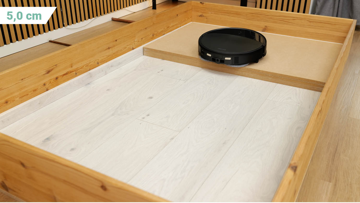

Klettern | AdaptiLift 3.0 mit Steighilfen
Zur Überwindung von Hindernissen hat der Roborock Saros 20 zusätzliche Kletterhilfen verbaut. In unserem Testareal mit zwei Rohren müht er sich etwas ab – elegant sieht das nicht aus, aber er überwindet die Schwellen. Um die maximal überwindbare Höhe zu ermitteln, erhöhen wir unsere 90°-Kante schrittweise.
Roborock Saros 20 Hindernisse Klettern Rohre
An der 5-cm-Kante hebt er sein Chassis an, nutzt seine Kletterhilfen und erreicht das Plateau. Damit schließt der Saros 20 zur Flaggschiff-Konkurrenz von MOVA oder Dreame auf, die ebenfalls bis zu 5 cm hoch klettern. Das ist eine echte Verbesserung gegenüber dem Vorgänger.
Roborock Saros 20 Hindernisse Klettern Test

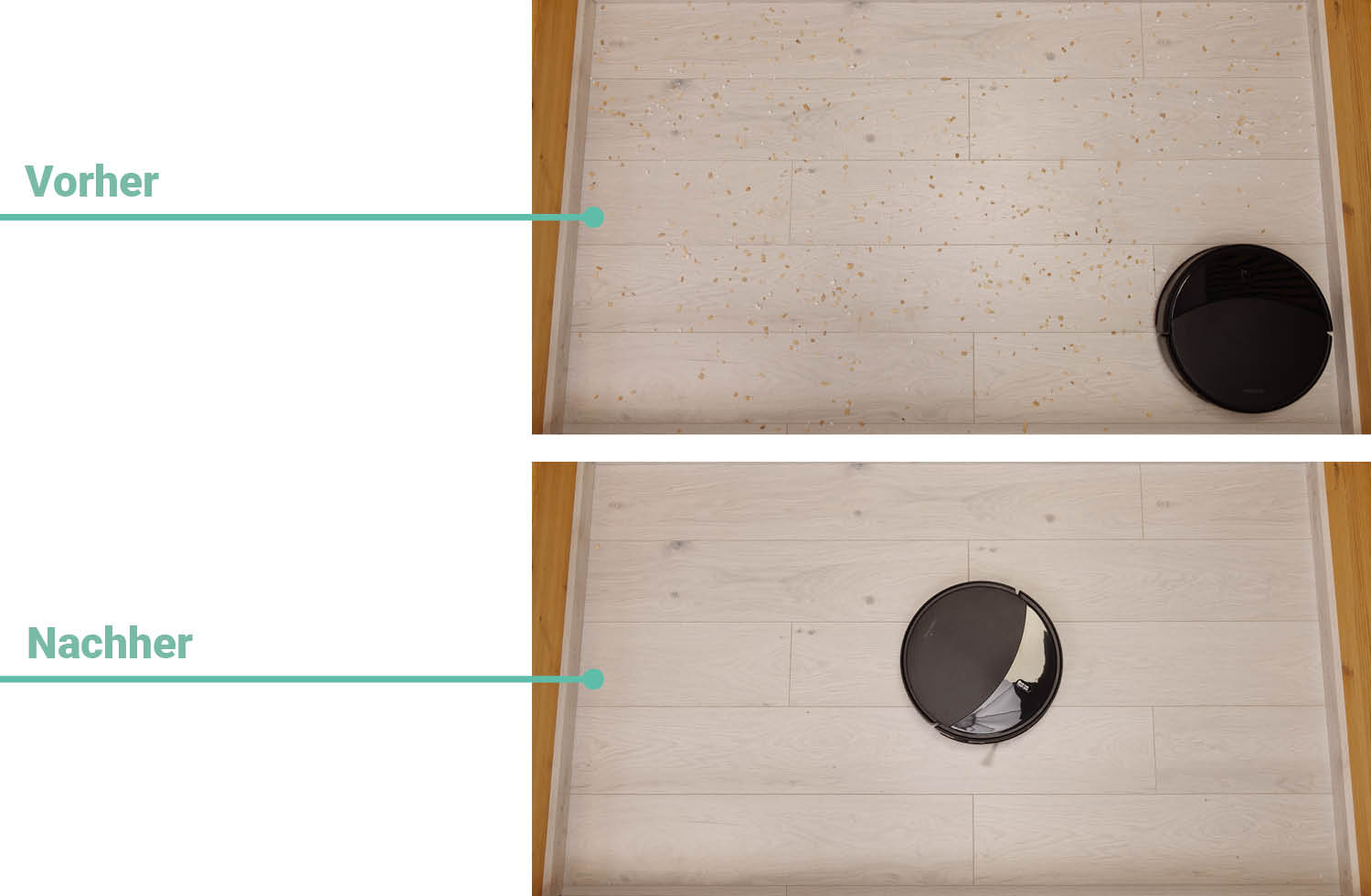

Hartboden | So gut saugt der Saros 20 auf Laminat
Das Saugen auf Laminat bereitet modernen Saugrobotern kaum noch Schwierigkeiten. Auf höchster Saugstufe reinigt der Roborock Saros 20 das Areal im Schachbrettmuster und nimmt dabei 98,45 g auf. Das ist ein sehr guter Wert, auch wenn einige Konkurrenten die 99-g-Marke knacken.
Roborock Saros 20 Saugen Laminat

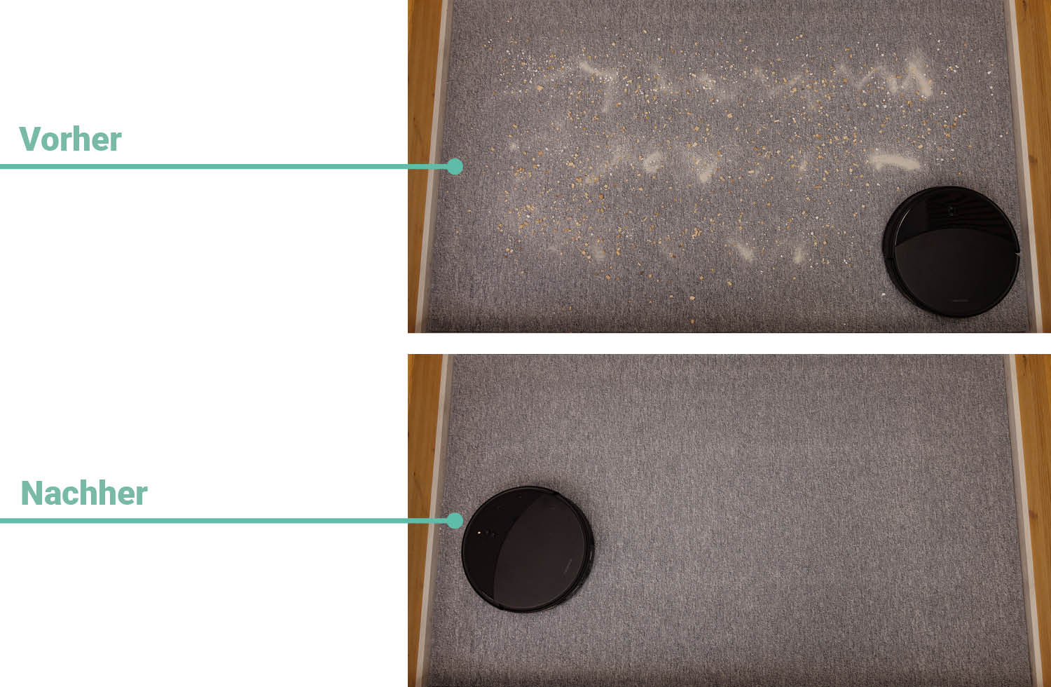

Teppichboden | Die ermittelten Werte auf Kurz- und Langflor
Auf dem flachen Teppich saugt der Saros 20 im Roborock-typischen Schachbrettmuster und bringt 80,99 g in den Staubbehälter. Das ist ein starkes Ergebnis.
Roborock Saros 20 Saugen Teppich

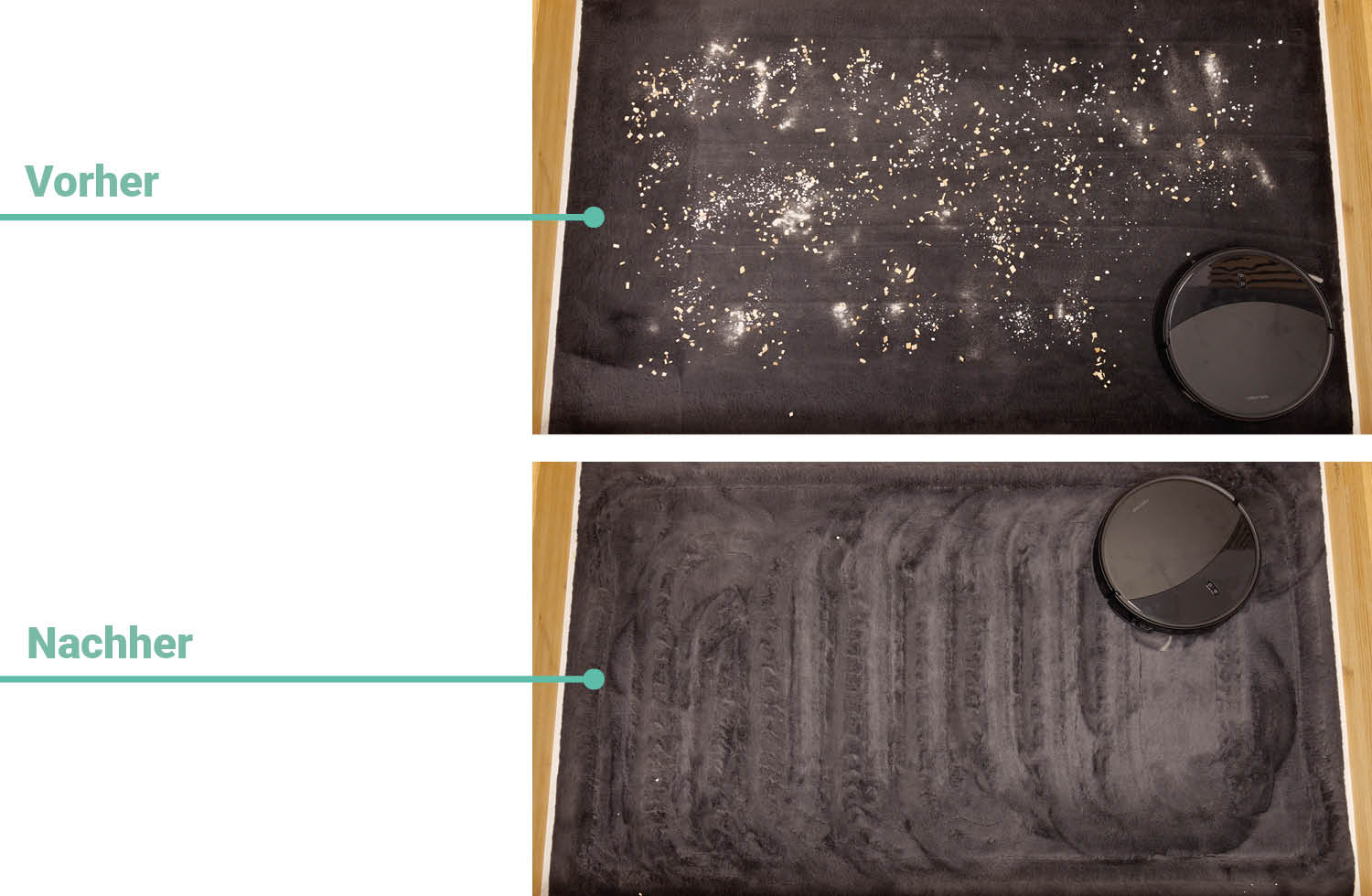

Da die Saugleistung auf flachen Teppichen in den letzten Jahren immer besser wurde, stellen wir die Geräte mit einem hochflorigen Teppich vor eine neue Herausforderung. Hier demonstriert der Roborock Saros 20 seine Stärken. Dank Chassis-Lift passt er sich dem hohen Teppich perfekt an und nimmt 71,16 g wieder auf. Das ist ein hervorragender Wert für diese schwierige Aufgabe.
Roborock Saros 20 Saugen Teppich hoch

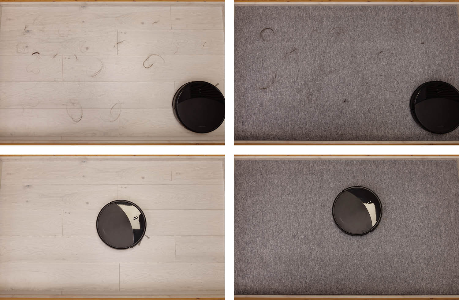

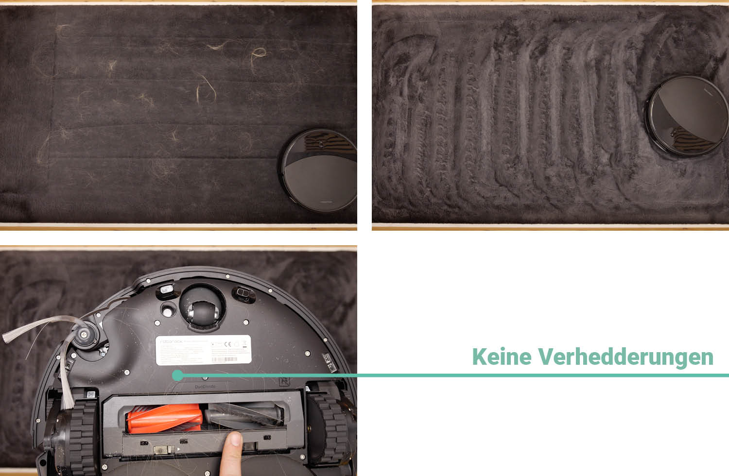

Auf den drei Untergründen verteilen wir im Anschluss jeweils 1 g Echthaar unterschiedlicher Länge, um zu testen, ob sich Haare im Gerät oder den Bürsten verfangen. Auf Laminat und dem niedrigen Teppich hat der Saros 20 erwartungsgemäß keinerlei Probleme, die Haare aufzusaugen.
Roborock Saros 20 Saugen Haare vorher

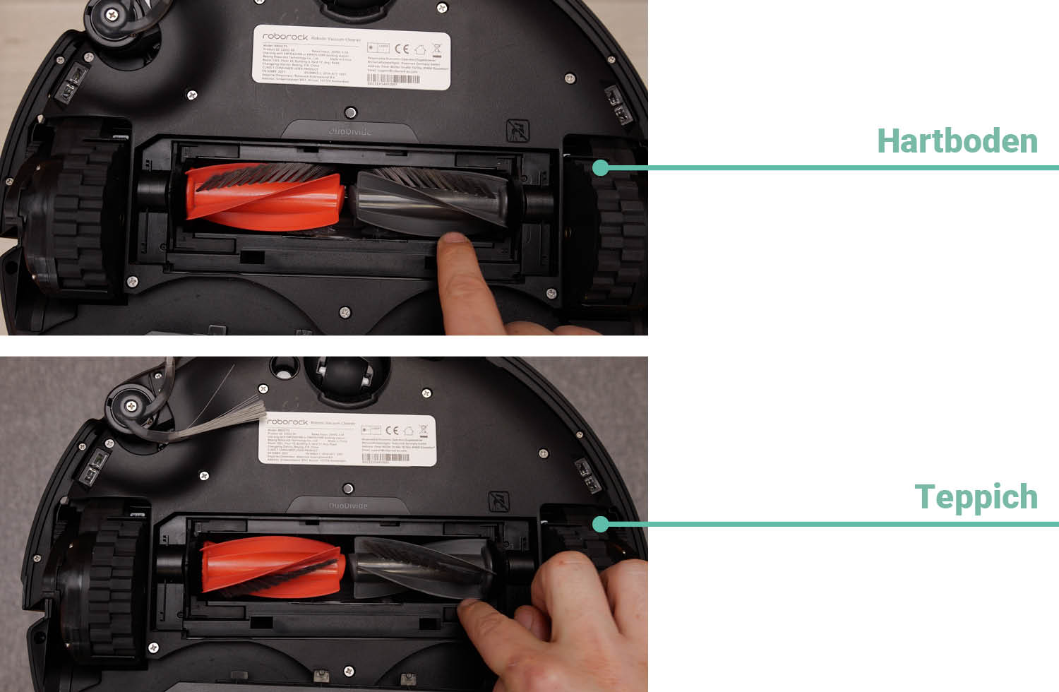

Entscheidend ist dann der Blick unter das Gerät. Weder auf Hartboden noch auf Teppich haben sich Haare verfangen – so soll es sein.
Roborock Saros 20 Saugen Haare nachher
Auf dem hochflorigen Teppich sieht es dann etwas anders aus. Hier schafft es der Saugroboter nicht, alle Haare aufzusaugen, und einige bleiben unter dem Gehäuse liegen. Es verheddert sich jedoch nichts in Rädern oder Bürsten. Das haben wir bei anderen Modellen schon deutlich schlechter gesehen. Insofern überzeugt der Roborock Saros 20 auch beim Umgang mit Haaren.

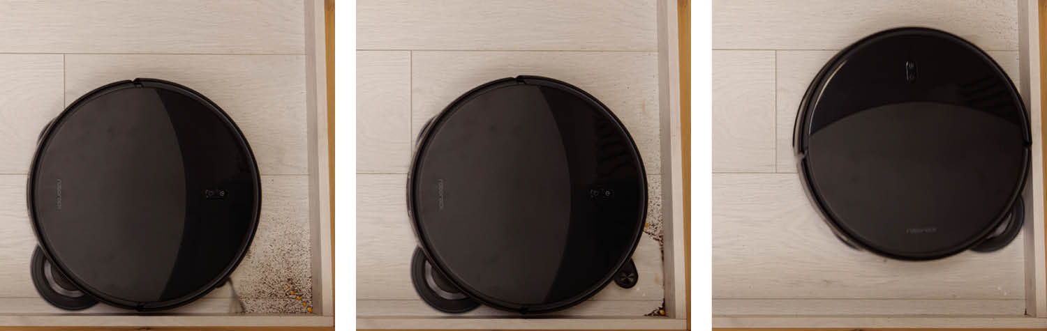

Eckenreinigung | Wie gut kommt der Saros 20 in die Ecke?
Um auch am Rand und in Ecken Schmutz zu entfernen, hat der Saugroboter eine kleine Seitenbürste, die er bei Bedarf ausfahren kann. Um diese Funktion zu testen, legen wir fünf Maiskörner diagonal in eine Ecke und streuen Kaffeepulver dazu. Der Roborock Saros 20 fährt seine Seitenbürste aus und holt alle fünf Maiskörner aus der Ecke. Auch das Pulver wird beinahe vollständig entfernt – eine wirklich gute Eckenreinigung.
Roborock Saros 20 Saugen Ecken

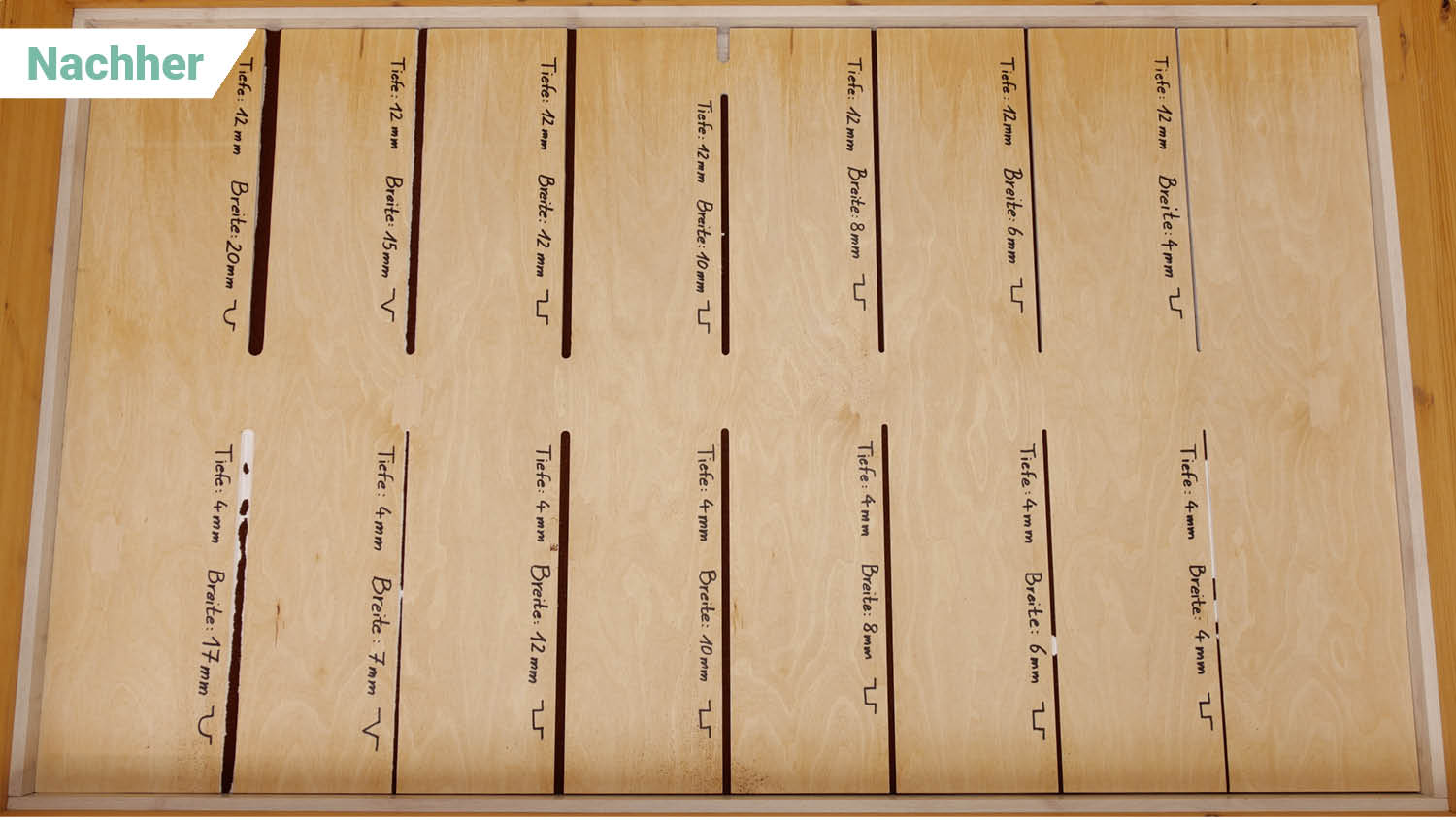

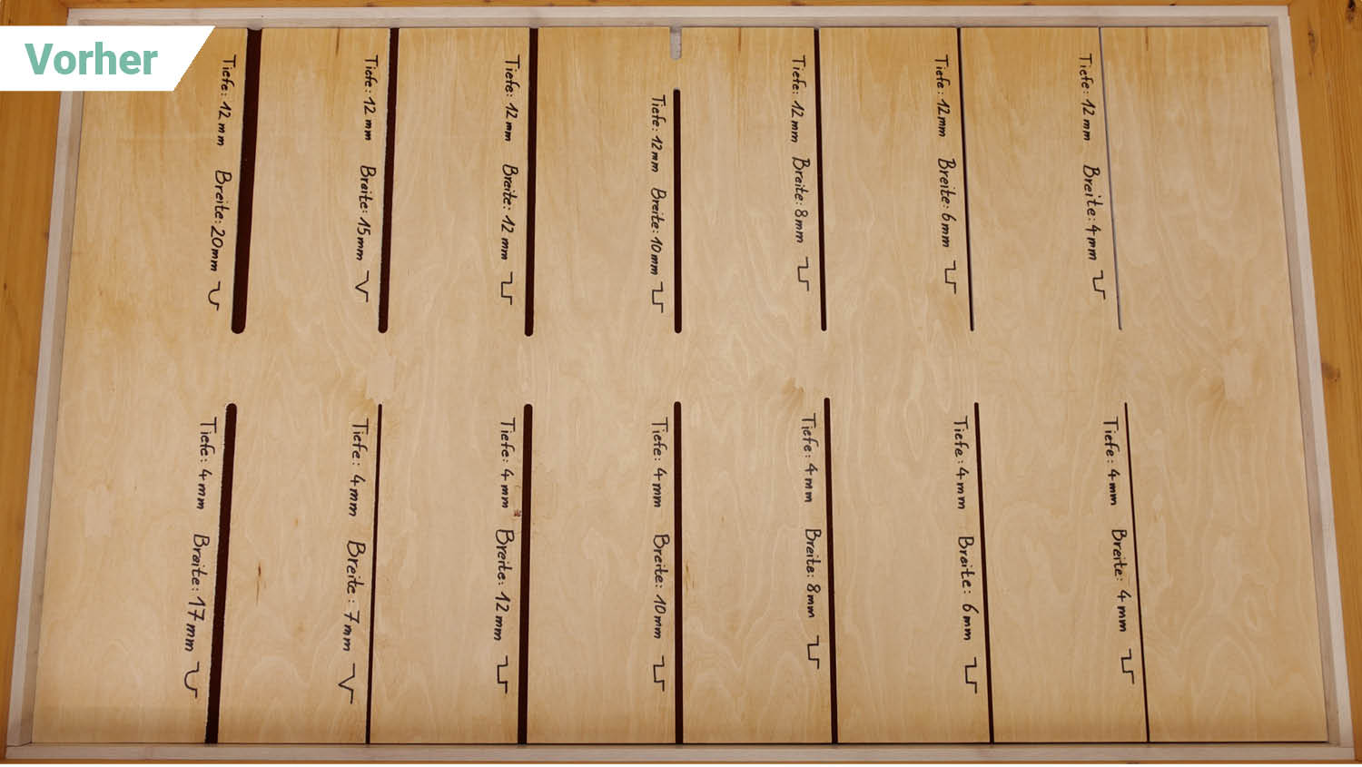

Fugen | Der neue Härtetest
Als zusätzliche Herausforderung haben wir einen neuen Fugentest entwickelt. Dazu haben wir Fugen unterschiedlicher Form, Breite und Tiefe in ein Brett gefräst – damit simulieren wir tiefe Fugen, wie man sie etwa im Dielenboden einer Altbauwohnung findet. Diese neue Aufgabe erweist sich als echter Härtetest, denn Kaffeepulver soll aus den Fugen gesaugt werden.
Roborock Saros 20 Saugen Fugen vorher
Der Roborock Saros 20 holt aus der 4 mm tiefen und 17 mm breiten Fuge etwas Kaffee heraus. Am besten schneidet er bei der 4 mm tiefen und breiten Fuge ab. Bei den 12 mm tiefen Fugen saugt er nur vereinzelt etwas auf. Insgesamt sind Fugen für die meisten Saugroboter noch eine zu große Aufgabe.
Roborock Saros 20 Saugen Fugen nachher
WISCHEN | Wie schlagen sich die rotierenden Wischmopps?
Navigation, Hinderniserkennung und Saugen zählen zu den Stärken des Roborock Saros 20. Für die Wischfunktion nutzt der Roboter weiterhin rotierende Wischmopps. Der Vorgänger hatte beim Wischtest bereits Schwächen gezeigt – daher ist der Fokus auf die Verbesserungen beim neuen Modell besonders hoch. Wie immer beschmutzen wir das Testareal mit Matsch, Kaffee und Ketchup, lassen die Flecken antrocknen und schreiben mit Kreidestift auf die glatte Fläche und den strukturierten Boden.
Während des Tests hat der Saugroboter vollen Zugriff auf seine Reinigungsstation und soll seine intelligente Fleckenerkennung anwenden. Der direkte Vergleich mit Modellen, die auf Wischwalzen-Technologie setzen – wie etwa der Mova Z60 Ultra Roller Complete oder der Dreame Aqua10 Ultra Roller –, ist dabei besonders aufschlussreich.
Roborock Saros 20 Wischen vorher
Flecken entfernen | Zu große Rückstände
Der Roborock Saros 20 reinigt das Areal und erkennt teilweise Flecken, die er dann intensiver behandelt. Zwischendurch fährt er auch zur Reinigungsstation zurück. Trotzdem schafft es der Roboter nicht, alle Flecken zu entfernen – besonders dort, wo die Fleckenerkennung nicht anspricht, bleiben sichtbare Rückstände.
Roborock Saros 20 Wischen nachher

Randreinigung | Nicht optimal
Bei der Randreinigung haben rotierende Wischmopps gegenüber Wischwalzen oft noch die Nase vorn. Von unseren vier Strichen erreicht der Roborock Saros 20 zwar alle und kommt theoretisch bis an den Rand. Allerdings bekommt er seine PS nicht wirklich auf die Straße. Die Wischmopps verschmieren die Striche eher, als dass sie entfernt werden.
Roborock Saros 20 Wischen Rand

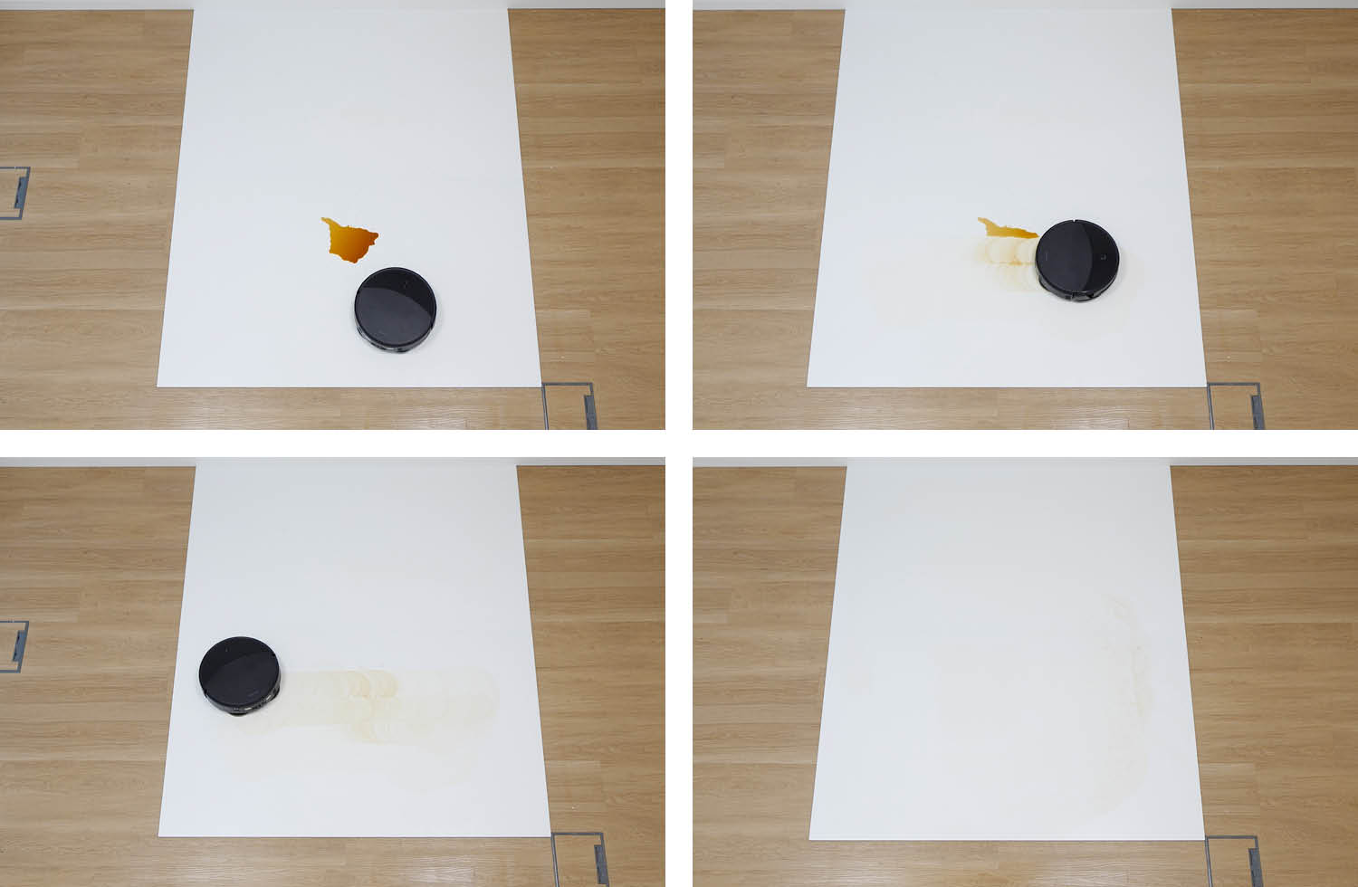

Kaffeefleck | Erkennt der Saros 20 die Flüssigkeit?
Der Saros 20 soll auch Flüssigkeiten erkennen. Das ist wichtig, damit der Saugroboter im normalen Saugmodus nicht über flüssige Verschmutzungen fährt und diese ins Gehäuse zieht. In unserem Test mit verschüttetem Kaffee funktioniert das einwandfrei. Der Roboter stoppt die Saugeinheit und hebt sie an – die Flüssigkeit wird dann von den Wischmopps aufgewischt. Einen Haken gibt es allerdings: Da die Seitenbürste nicht anhebbar ist, kommt sie mit dem Kaffee in Berührung. Warum Roborock beim Top-Modell auf dieses Feature verzichtet, bleibt unverständlich.
Roborock Saros 20 Wischen Kaffee
Moppwäsche | Heiße Selbstreinigung
Nach den intensiven Reinigungsaufgaben blicken wir auf die Selbstreinigung des Roboters. Wir messen dabei die Temperatur und prüfen, wie sauber die Mopps werden. Wir konnten Werte von rund 60 °C feststellen, was von den versprochenen 100 °C abweicht. Dennoch zeigt auch die Wärmebildkamera, dass die Moppwäsche bei hohen Temperaturen abläuft und die Wischtücher wieder sauber werden.
Roborock Saros 20 Wischen Moppwäsche
Dass die Reinigungsfahrt mit 40 °C warmem Wasser durchgeführt wird, lässt sich nicht direkt nachmessen. Auf der Wärmebildkamera sind die Wischmopps zwar warm, auf dem Boden kommt davon aber nicht viel an. Auf dieses Feature sollte man daher nicht zu viel Wert legen.
Roborock Saros 20 Wischen Warm

Zwar lässt sich der Saugroboter über die beiden Tasten am Gerät grundlegend steuern, für den vollen Funktionsumfang wird aber die App benötigt. Der Roborock Saros 20 wird in der Roborock-App eingebunden, wo eine Vielzahl an Einstellungen, Zeitplänen und Wartungsoptionen zur Verfügung stehen. Die wichtigsten Eigenschaften stellen wir übersichtlich dar.

Karte
Kartenerstellung Der Roboter kann durch kurzes Umschauen oder durch den Start einer ersten Reinigungsaufgabe den Haushalt detailliert kartieren und abbilden.
Kartenbearbeitung Die Karte lässt sich in Räume einteilen, mit Sperrzonen und Möbeln versehen sowie flächenmäßig bearbeiten.
Ansicht Verschiedene Einstellungen lassen sich direkt auf der Karte anzeigen. Zudem ist die Karte in 2D, 3D oder der speziellen Matrix-Ansicht darstellbar.
Mehrere Karten Der Roboter kann bis zu vier verschiedene Karten speichern und damit mehrere Etagen abdecken.
Wiederherstellung Geht eine Karte verloren, kann eine gespeicherte Version wiederhergestellt werden.
Live-Ansicht Es lässt sich verfolgen, wie der Saugroboter die Karte abarbeitet – egal von wo.
Chassis anheben Per Klick auf einen erkannten Teppich lässt sich einstellen, ob das Chassis vor der Teppichreinigung angehoben werden soll.
Roborock Saros 20 App Karte

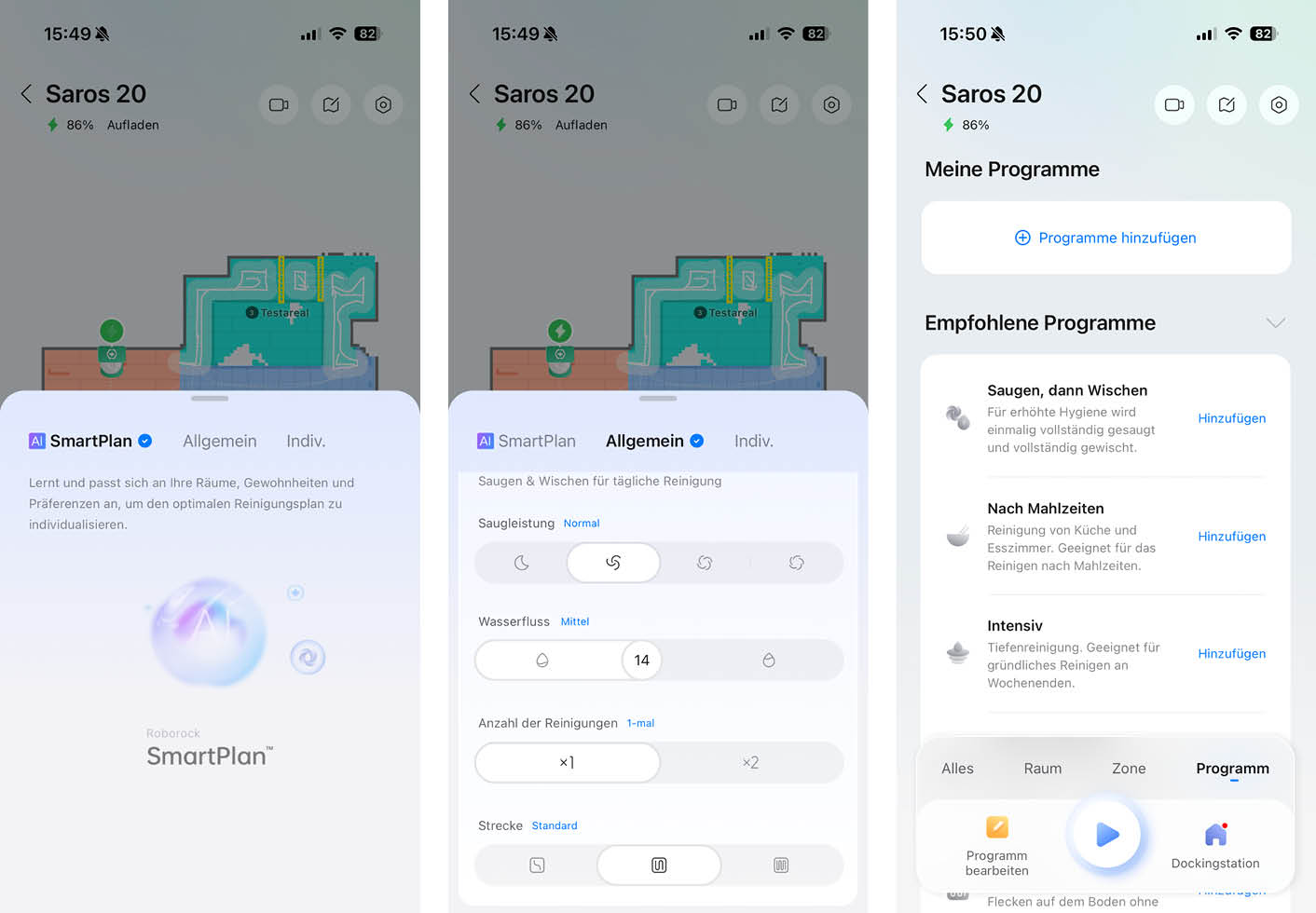

Reinigungseinstellungen
Alles, Räume, Zonen Der Roboter reinigt den gesamten Haushalt oder nur einzelne Räume und selbst eingezeichnete Zonen.
Saugstufen Es stehen vier verschiedene Saugstufen zur Auswahl.
Wasserdurchfluss Der Durchfluss für die Wischmopps lässt sich in verschiedenen Stufen einstellen.
Reinigungsanzahl Jeder Raum kann einmal oder zweimal gereinigt werden.
Strecke Die Überlappung der Bahnen ist einstellbar.
Modi Wählbar ist, ob der Roboter nur saugen, saugen und wischen oder nur wischen soll.
Smart Plan Per KI entscheidet der Roboter selbst, wie er welche Räume mit welcher Leistung abarbeitet.
Individuelle Leistung Jeder Raum lässt sich mit einer individuell einstellbaren Reinigungsleistung belegen.
Programme Voreingestellte Programme mit bestimmten Raum- und Modi-Einstellungen lassen sich mit einem Klick starten.
Roborock Saros 20 App Reinigungs

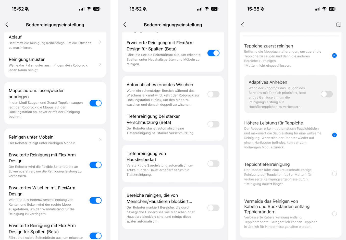

Boden- und Teppichreinigungseinstellungen
Ablauf Die Reihenfolge der Räume ist einstellbar.
Reinigungsmuster Gewählt werden kann, ob der Saugroboter die Bahnen vertikal, horizontal, beides oder nacheinander befahren soll.
Mopps lösen Im reinen Saugmodus können die Mopps automatisch in der Station verbleiben.
Erneutes Reinigen Erkennt der Saugroboter Schmutz oder ist der Wischmopp zu stark verschmutzt, kann er eine erneute Moppwäsche bzw. Reinigung des Raumes starten.
Reinigen unter Möbeln Es ist einstellbar, ob der Roboter unter flache Möbel fahren soll.
FlexiArm Die ausfahrbare Seitenbürste und Wischmopps lassen sich für Ecken und Kanten aktivieren oder deaktivieren.
Tiefenreinigung Haustiere Um Haustiermöbel und Spielzeug kann die Reinigung automatisch erhöht werden.
Spätere Reinigung Erkennt der Roboter Menschen oder Haustiere in einem Bereich, reinigt er diesen erst später.
Teppichstrategie Wann, ob und wie ein Teppich gereinigt wird und ob Teppich-Boost und Chassis-Lift aktiv sein sollen, lässt sich individuell einstellen.
Roborock Saros 20 App Bodenreinigung
Hinderniserkennung & Kamera
Reaktive Hindernisumgehung Die Hinderniserkennung lässt sich aktivieren oder deaktivieren.
Fotos Der Roboter kann Fotos von Hindernissen aufnehmen und in der App anzeigen.
Weniger Kollision Die Empfindlichkeit gegenüber Möbeln und Hindernissen ist einstellbar.
Haustiere Mit aktivierter Haustieroption achtet der Roboter stärker auf seine Umgebung.
Schnappschüsse vom Haustier Bei erkannten Haustieren lassen sich automatisch Schnappschüsse auslösen.
KI-Umgebungserfassung Der Roboter nimmt aktiv den Haushalt wahr und identifiziert Möbel- und Bodentypen.
Aufhelllicht Das Nachtlicht des Roboters lässt sich deaktivieren oder automatisieren.
Livebild Per Muster-Eingabe ist ein Zugriff auf die Kamera und ein Livebild möglich.
Überwachung Eine automatische Kamerafahrt lässt sich aktivieren.
Telefonie Der Saugroboter verfügt über eine Zwei-Wege-Audiofunktion.
Roborock Saros 20 App Kamera und KI
Reinigungsstation
Status Auf der Startseite lässt sich der Status der Wassertanks und des Staubbeutels abrufen.
Schnelle Steuerung Absaugung, Moppwäsche und Mopptrocknung lassen sich direkt über die Startseite auslösen.
Moppwäscheintervall Wählbar ist, ob die Moppwäsche intelligent, nach Minuten oder nach einzelnen Räumen erfolgen soll.
Moppwäsche-Modus Die Intensität der Moppwäsche lässt sich einstellen.
Entleerung Die Absaugstation lässt sich ein- oder ausschalten.
Entleerungsmodus Die Intensität der Absaugung ist einstellbar.
Mopptrocknung Ob und wie lange der Mopp getrocknet werden soll, lässt sich einstellen.
Reinigung Die Moppreinigungsvorrichtung wird zur Schmutzentfernung automatisch gereinigt.
Reinigungsmitteldosierer Per Einstellung wird der Moppwäsche Reinigungsmittel beigemischt.
Roborock Saros 20 App Basisstation
Sprachassistent Rocky
Bereitschaft Rocky lässt sich aktivieren oder deaktivieren.
Befehle Eine Liste möglicher Befehle ist in der App einsehbar.
Artikulierung Die Sprache, die Rocky ausgeben soll, ist einstellbar.
Lautstärke Die Sprachlautstärke lässt sich anpassen.
Unterhaltungsprotokoll Hier ist einsehbar, welche Sprachbefehle in der Vergangenheit erteilt wurden.
Roborock Saros 20 App Rocky Sprachassistent

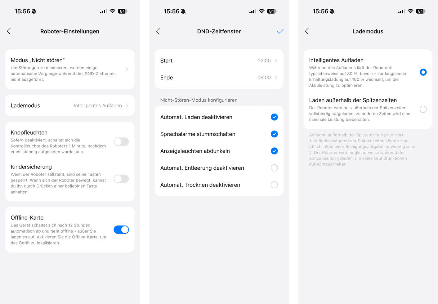

Robotereinstellungen
Nicht-Stören Im Nicht-Stören-Modus werden bestimmte automatische Vorgänge nicht ausgeführt – diese sind individuell einstellbar.
Knopfleuchten Lassen sich deaktivieren.
Kindersicherung Sperrt alle Tasten am Roboter.
Laden außerhalb der Spitzenzeiten Der Roboter wird nur außerhalb der Spitzenzeiten vollständig aufgeladen – besonders interessant für Nutzer mit Nachtstrom.
Offline-Karte Das Gerät schaltet sich nach 12 Stunden automatisch ab und geht offline, außer es wird aufgeladen.
Anzeigeleuchte Sprachassistent Wenn deaktiviert, bleibt diese aus, auch wenn Rocky aktiviert ist.
Roborock Saros 20 App Robotereinstellungen

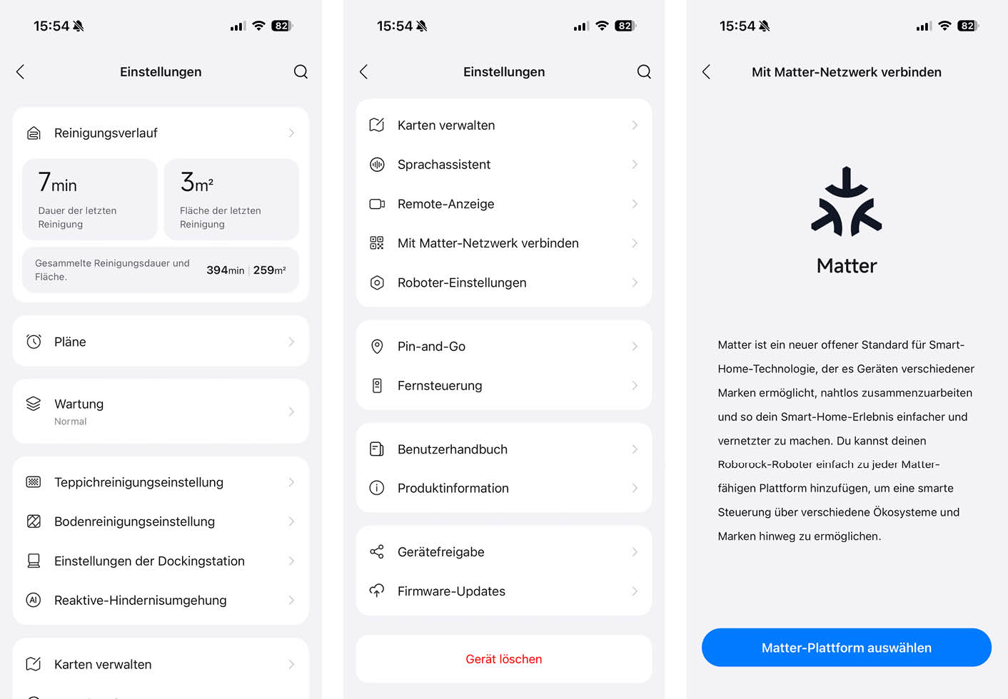

Einstellungen & Protokolle
Pläne Automatische Reinigungsaufgaben lassen sich individuell programmieren.
Wartung Wann Verschleißteile gewechselt werden müssen, ist in der App einsehbar.
Pin-and-Go Der Roboter kann auf eine beliebige Stelle auf der Karte geschickt werden.
Fernsteuerung Mit einer virtuellen Fernbedienung lässt sich der Roboter direkt navigieren.
Updates Updates können manuell oder automatisch erfolgen.
Benutzerhandbuch Zeigt eine digitale Bedienungsanleitung.
Gerätefreigabe Andere Roborock-Accounts können für die Steuerung des Roboters zugelassen werden.
Reinigungsverlauf Vergangene Reinigungen lassen sich hier abrufen.
Matter Der Roboter kann via Matter in entsprechende Smart-Home-Systeme integriert werden.
Roborock Saros 20 App Einstellungen

Navigationsart
ToF (Time of Flight)
LDS (Laserdistanz)
Hinderniserkennung
Kamera / strukturiertes Licht
+ LED

FAZIT | Unsere Meinung zum Roborock Saros 20
Der Roborock Saros 20 präsentiert sich in unserem Test als starker Saugroboter, der vor allem in der Navigation und der Saugdisziplin überzeugt. Die flache Bauweise ohne Laserturm und die hervorragende Navigation sind die Highlights, ebenso die exzellenten Ergebnisse auf hochflorigen Teppichen. Dank Chassis-Lift fährt er sich nicht fest und saugt dazu hervorragend – besonders im Hochflorteppich-Test überzeugt er auf ganzer Linie.
Roborock Saros 20 Collage 2
Auch die Klettereigenschaften dank neuer Steighilfen und die Antihaaraufwicklung sind beeindruckend. Hinzu kommen weitere Features wie die ausfahrbare Seitenbürste, die anhebbaren, ablegbaren und ausfahrbaren Wischmopps, die Hinderniserkennung und die praktische Reinigungsstation. Schwächen zeigt der Saros 20 allerdings beim Wischen: Das Zusammenspiel aus Fleckenerkennung und rotierenden Wischmopps funktioniert nicht ideal. Da der Saros 20 das neue Flaggschiff-Modell von Roborock ist, wiegt die schwächere Wischleistung schwerer – ebenso das fehlende Feature der anhebbaren Seitenbürste.
Demnach ist der Roborock Saros 20 ein Saugroboter mit einem starken Gesamtpaket, ohne jedoch mit bahnbrechenden Neuerungen zu überraschen. Besonders in Haushalten mit flachen Möbeln, hohen Schwellen und hochflorigen Teppichen macht er eine gute Figur. Mit einem aktuellen Preis von 1.199,00 € (Stand: 11.05.2026) – dem bisherigen Tiefstpreis – ist er deutlich attraktiver als zum Start. Zusätzlich gibt es bei Dritthändlern eine Variante Roborock Saros 20X, die erweitertes Zubehör enthält.

Wie hoch kann der Roborock Saros 20 klettern?
In unserem Test hat der Roborock Saros 20 Schwellen bis 5 cm Höhe zuverlässig überwunden. Dabei hebt er sein Chassis an und setzt die neuen Kletterhilfen an den Haupträdern ein. Damit holt er zur Flaggschiff-Konkurrenz auf, die ebenfalls 5 cm als obere Grenze nennt. Gleichmäßige, steilere Kanten ab etwa 5 cm und spezielle Rohrformen können dagegen noch Schwierigkeiten bereiten.

Wie flach ist der Roborock Saros 20?
Der Roborock Saros 20 ist 7,95 cm hoch. Damit gehört er zu den flachsten Saugrobotern am Markt und kommt auch unter Möbel mit geringem Bodenabstand. In unserem Test fuhr er problemlos unter einem Couchtisch mit 10 cm hohen Streben hindurch – selbst mit angehobenem Chassis.
Kann der Roborock Saros 20 Haare gut aufnehmen?
Ja. Die zweigeteilte Hauptbürste (DuoDivide) des Roborock Saros 20 verhindert, dass sich Haare im Gerät verheddern. Auf Hartboden und flachen Teppichen hat der Saros 20 in unserem Test alle Haare aufgenommen, ohne Verwicklungen in Rädern oder Bürsten. Auf dem hochflorigen Teppich blieb ein kleiner Rest unter dem Gehäuse liegen, was aber weit unter dem liegt, das wir bei anderen Modellen beobachtet haben.
