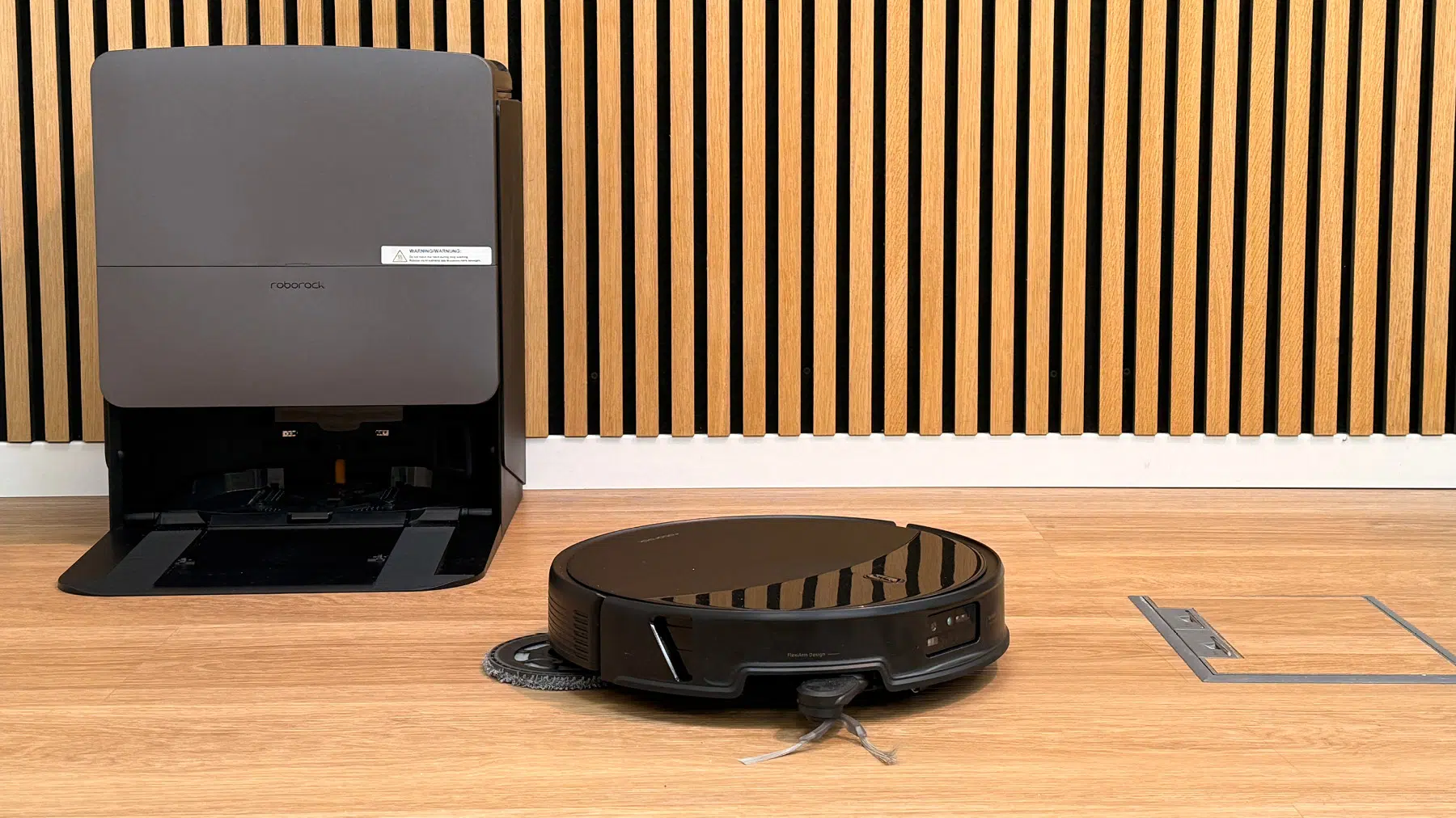

TEST | Was der Roborock Saros 20X wirklich kann
Der Roborock Saros 20X basiert auf demselben Roboter wie der Roborock Saros 10R-Nachfolger, nämlich dem Saros 20. Dieser wurde auf der CES 2026 in Las Vegas vorgestellt. Die Unterschiede zum 10R sind gezielte Verbesserungen: mehr Saugkraft, neue Kletterhilfen, ansonsten weitgehend gleiche Plattform. Ob diese Neuerungen im Alltag spürbar sind und wo das Gerät an Grenzen stößt, zeigt unser Test.
Roborock Saros 20 Collage
Wir bedanken uns bei Roborock, die uns das Testgerät zur Verfügung gestellt haben.
Wie sich unsere Testnote zusammensetzt, zeigen wir in folgender Tabelle transparent auf. Mit Klick auf die Infosymbole findest du weitere Erklärungen zur jeweiligen Benotung.

FAZIT | Unsere Meinung zum Roborock Saros 20X
Der Roborock Saros 20X ist dasselbe Gerät wie der Saros 20 in unserem Test – mit einem einzigen, aber durchaus relevanten Unterschied: Der Lieferumfang enthält ein Reinigungsmittel und zusätzliche Wischmopps. Wer diese Extras ohnehin kaufen würde, bekommt mit dem 20X ein rundes Paket ohne Mehrpreis.
Roborock Saros 20 Collage 2
Die Stärken des Geräts sind dieselben wie beim Basismodell: exzellente Navigation dank StarSight-Technologie, starke Saugwerte auf allen Untergründen – insbesondere 71,16 g auf dem Hochflorteppich – und zuverlässige Klettereigenschaften bis 5 cm Höhe. Die Antihaaraufwicklung, die ausfahrbare Seitenbürste und die vollautomatische Reinigungsstation runden das Paket ab. Schwächen zeigt der Saros 20X genau dort, wo auch der Saros 20 schwächelt: beim Wischen. Rotierende Mopps kommen gegen Wischwalzen-Systeme bei hartnäckigen Flecken nicht heran, und die fehlende Anhebbarkeit der Seitenbürste bleibt ein Kritikpunkt.
Mit einem Preis von 1.199,00 € (Stand: 19.05.2026) – dem bisherigen Tiefstpreis – ist der Saros 20X für Haushalte mit flachen Möbeln, hohen Schwellen und Teppichflächen eine starke Wahl. Wer dagegen vorrangig wischen möchte, sollte sich Alternativen im Saugroboter Finder ansehen.
