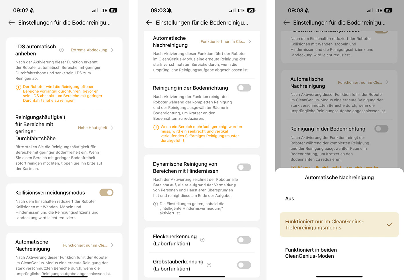

Das hilft dir im Alltag wirklich weiter:

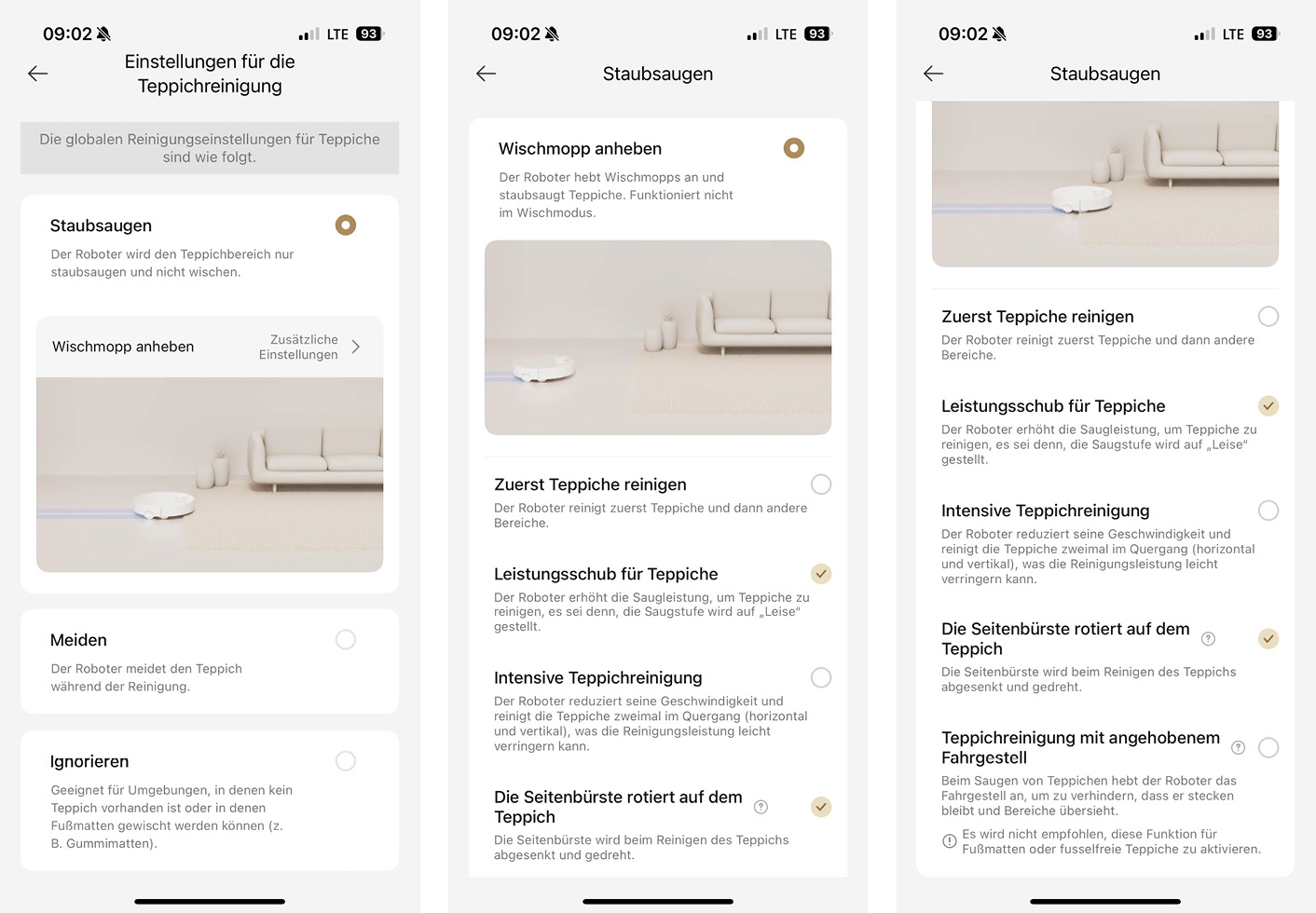

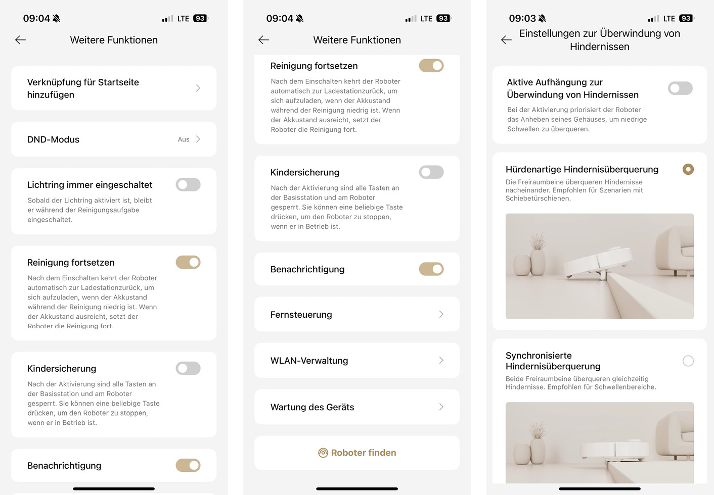

  • Teppichnavigation optimieren: Aktiviere den Chassis-Lift in der App, bevor du den Roboter auf langfaserigen Teppichen einsetzt. Ohne diese Einstellung kann er dort langsamer werden oder hängenbleiben.
  • Akkumanagement auf großen Flächen: Nutze die Funktion „Fortsetzung“, damit der Roboter nach dem Nachladen die Reinigung automatisch dort fortsetzt, wo er aufgehört hat. Das spart dir manuelle Eingriffe.
  • No-Go-Zonen für Engstellen anlegen: Wenn der Roboter bestimmte Durchgänge meidet oder dort Probleme hat, lege in der App eine No-Go-Zone an. Das verhindert unnötige Wiederholungsfahrten und schont den Akku.
  • App und Firmware aktuell halten: Dreame verbessert Navigation und Reinigungsroutinen regelmäßig per OTA-Update. Ein aktuelles System läuft stabiler – am einfachsten aktivierst du automatische Updates direkt in der Dreame Home App.

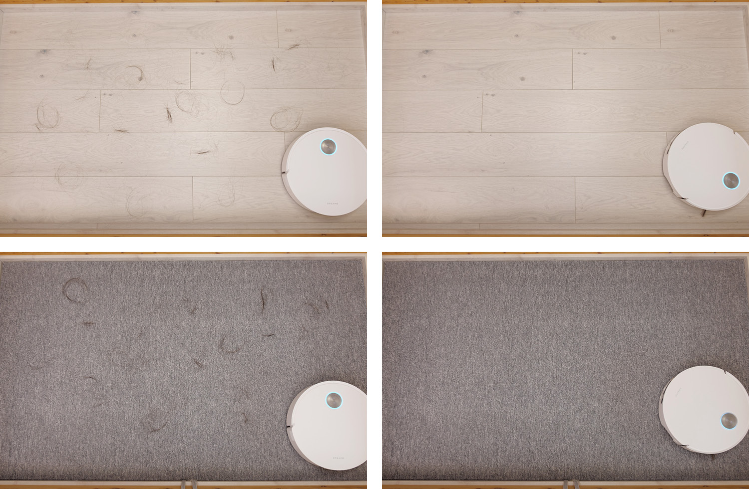

Saugleistung Haare Laminat 10 von 10
Saugleistung Haare Teppich 10 von 10
Saugleistung Haare Teppich hoch 6,8 von 10

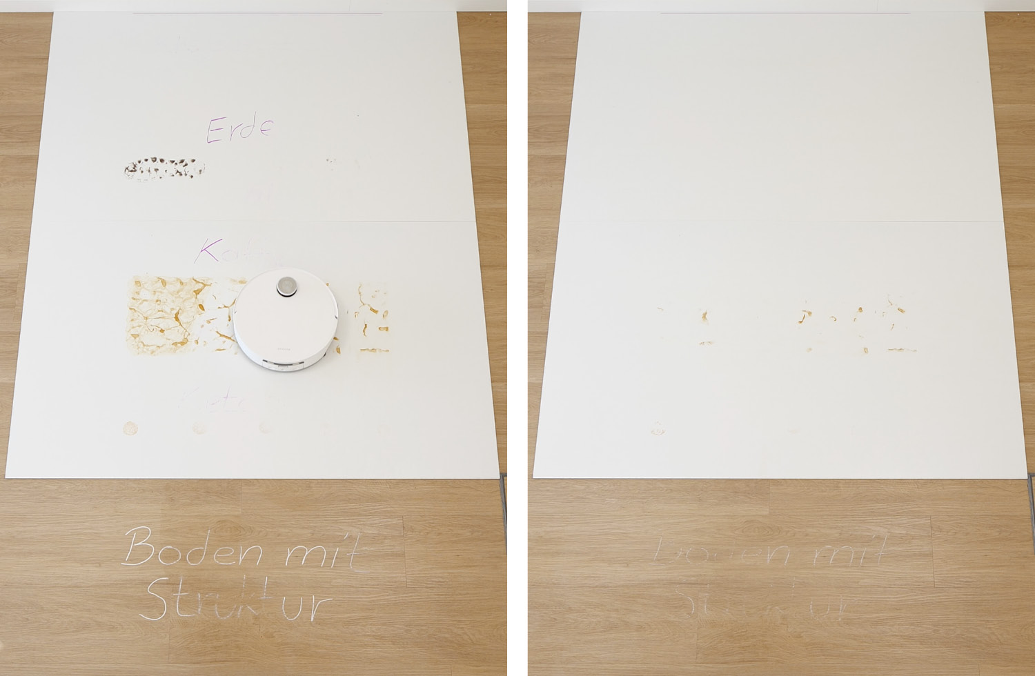

Note Wischen: 2,7 (Befriedigend)

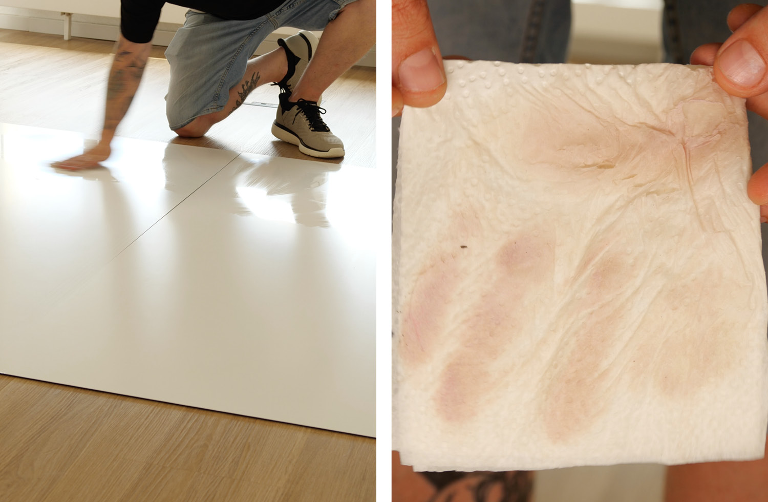

Wischleistung Fläche Schmutz entfernen 3 von 4
Wischleistung Fläche Schmutz aufnehmen 2,5 von 4
Wischleistung Rand 3 von 4

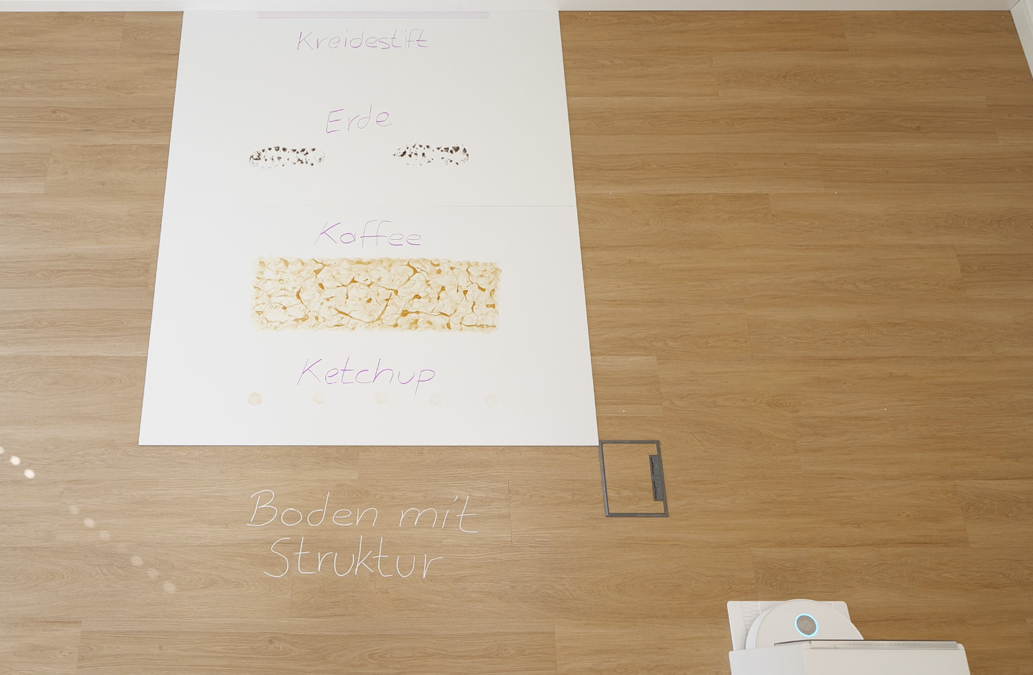

Wischleistung Struktur aufnehmen 2 von 4

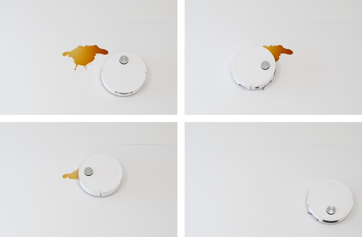

Wischleistung Kaffee 4 von 4

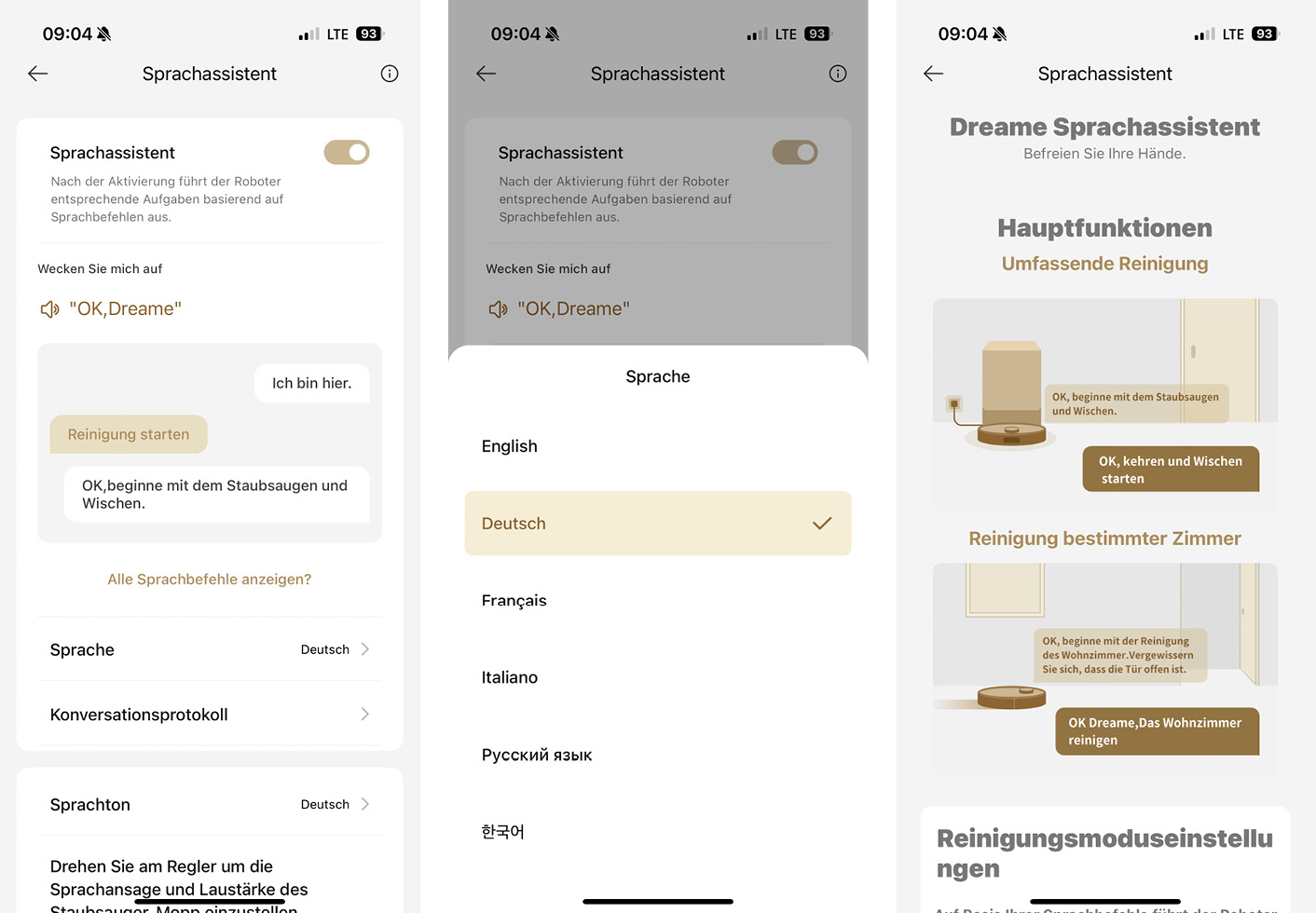

  • Besonderheiten: 1 Bonuspunkt für integrierten Sprachassistenten (Dreame)

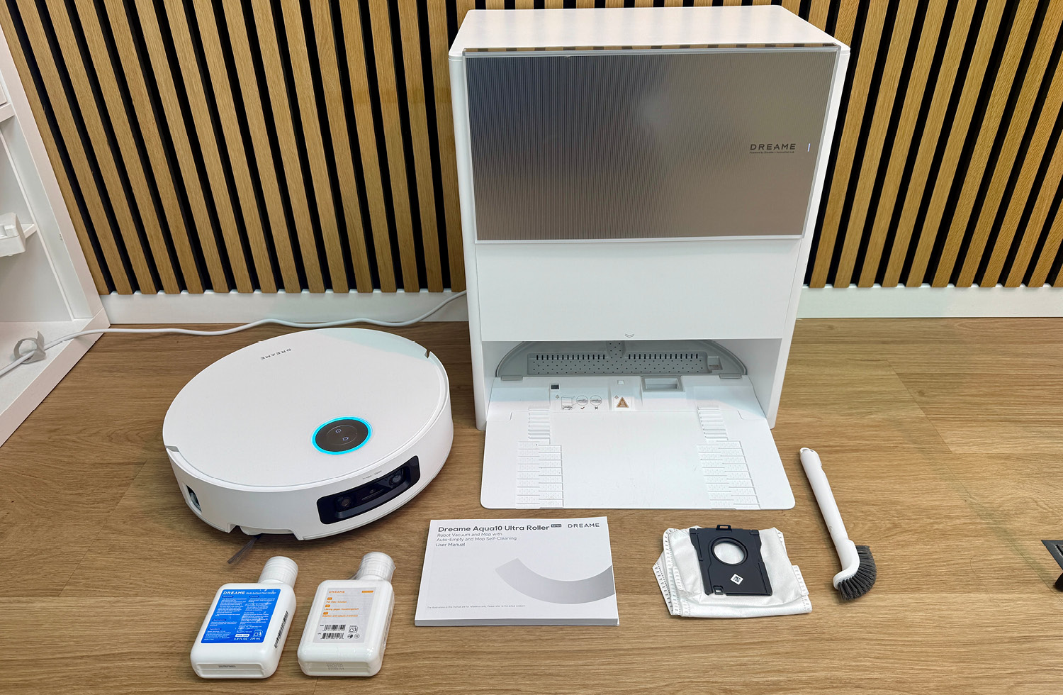

LIEFERUMFANG | Das ist alles im Lieferumfang enthalten
Der Dreame Aqua10 Ultra Roller kommt in einem gewohnt großen Karton zu dir nach Hause. Darin findest du nicht nur den Saugroboter selbst, sondern auch die bereits zusammengesetzte Reinigungsstation. Zudem liegen eine Bedienungsanleitung, zwei Reinigungsmittel für den Dosierer in der Station und ein Reinigungstool bei.
In Deutschland ist ausschließlich die Complete-Edition erhältlich, bei der deutlich mehr Ersatzteile im Lieferumfang enthalten sind. Das bedeutet: Ersatzbürsten, Filter und weitere Verbrauchsmaterialien sind von Anfang an dabei, sodass du eine Weile keine Nachkäufe einplanen musst. Wer wissen möchte, wie sich die Complete-Edition vom Basismodell unterscheidet, findet alle Details in unserem Test der Dreame Aqua10 Ultra Roller Complete-Variante.
Das ist der Lieferumfang des Dreame Aqua10 Ultra Roller

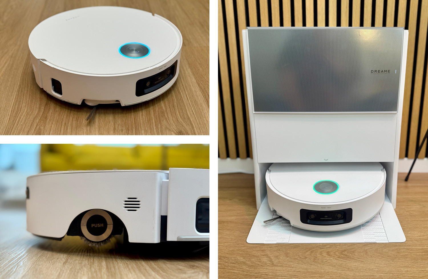

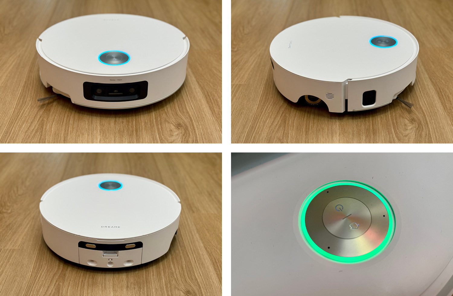

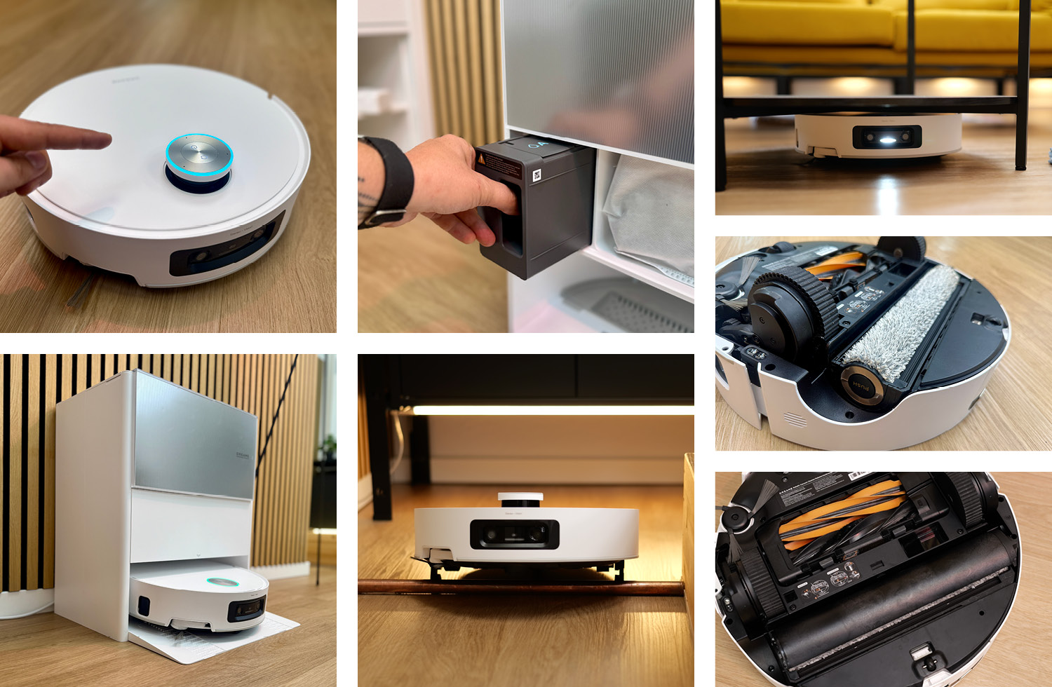

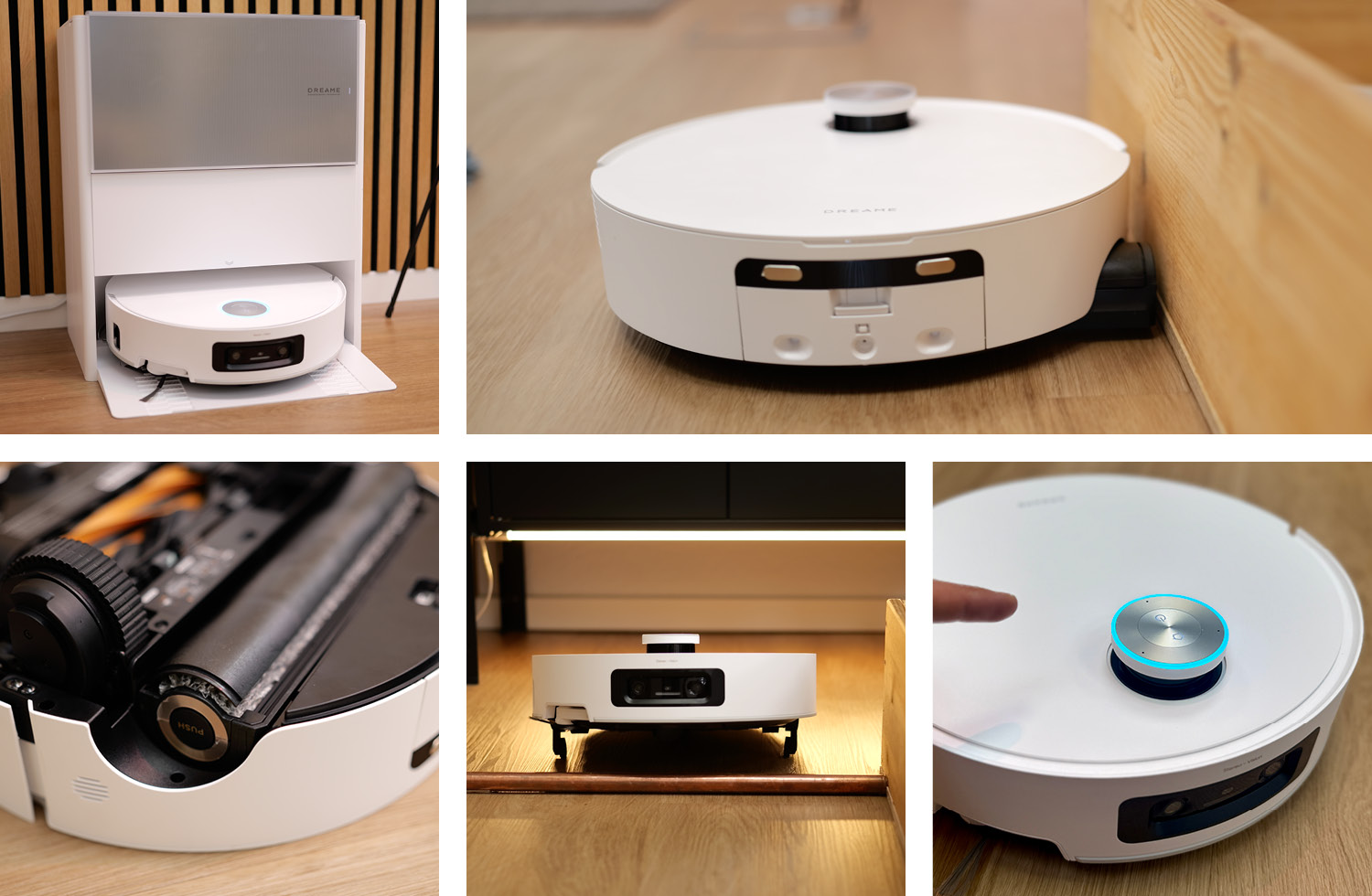

Ringsum | Ein Saugroboter voller Überraschungen

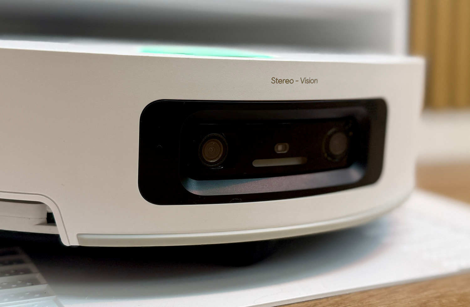

Auf der Vorderseite des Dreame Aqua10 Ultra Roller befinden sich der Bumper und eine Dual-Kamera für die Hinderniserkennung. Damit erkennt der Roboter zuverlässig Gegenstände und umfährt sie. Seitlich ist ein Wandabstandssensor verbaut, und am Heck befindet sich der Schmutzwassertank für die Wischfunktion, der von zwei Ladekontakten und einem Auffüllstutzen begleitet wird.
So sieht der Dreame Aqua10 Ultra Roller von allen Seiten aus

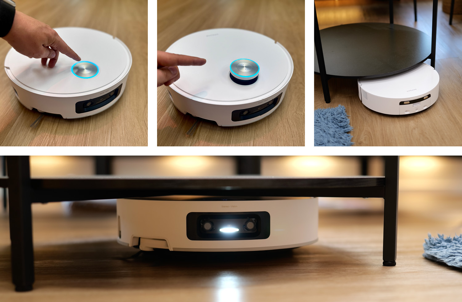

Auf der Oberseite ist auf den ersten Blick nur ein rundes Bedienfeld zu sehen, das sich bei der Reinigung anhebt und so die Lasernavigation freigibt. Über die beiden Tasten kannst du eine Reinigung starten oder den Saugroboter zur Station zurückschicken. Außerdem sind drei kleine Löcher zu erkennen, hinter denen sich die Mikrofone für den integrierten Sprachassistenten verbergen. Wenn du den Saugroboter startest, leuchtet zudem eine Status-LED um den Turm herum auf.

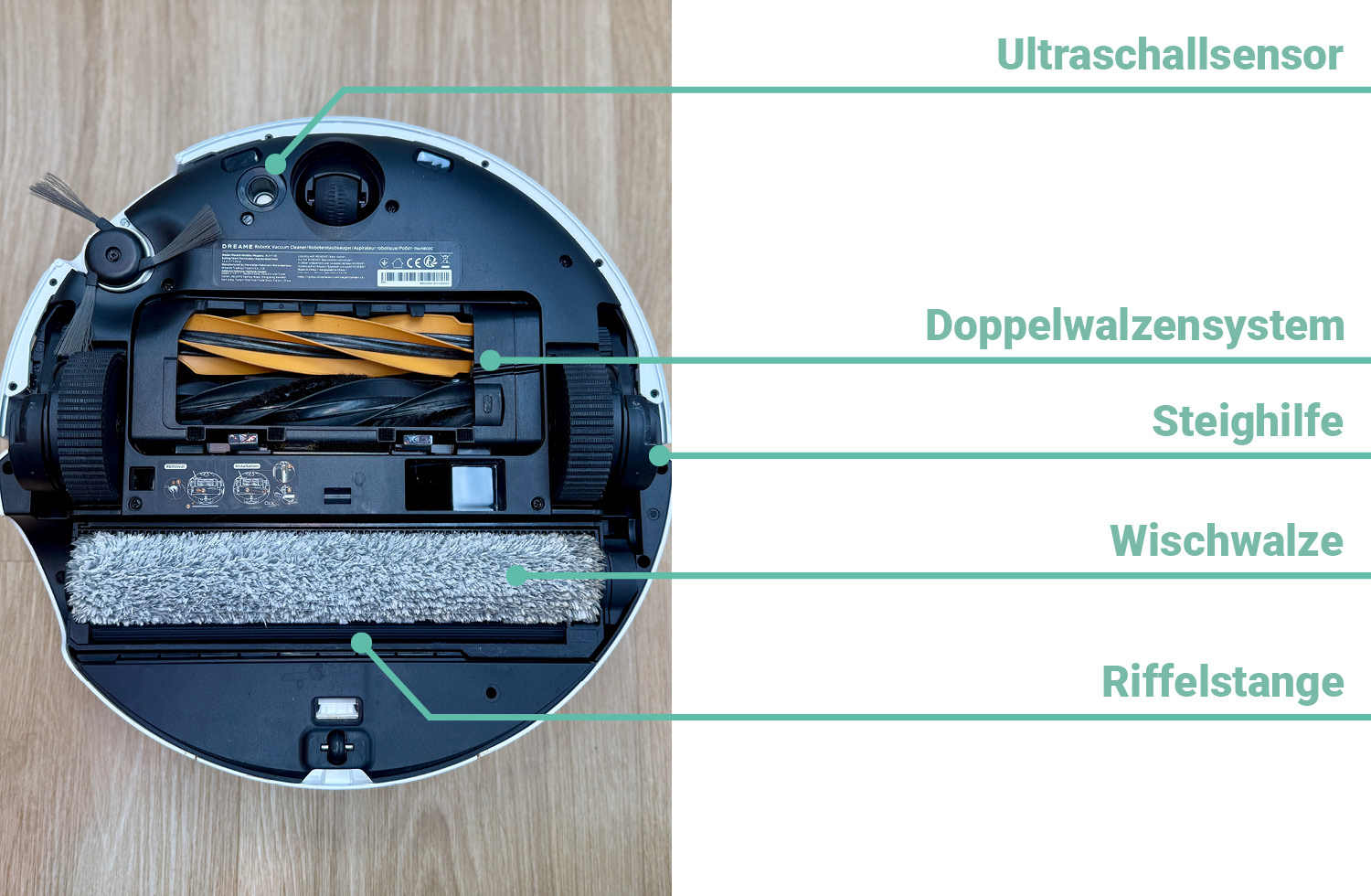

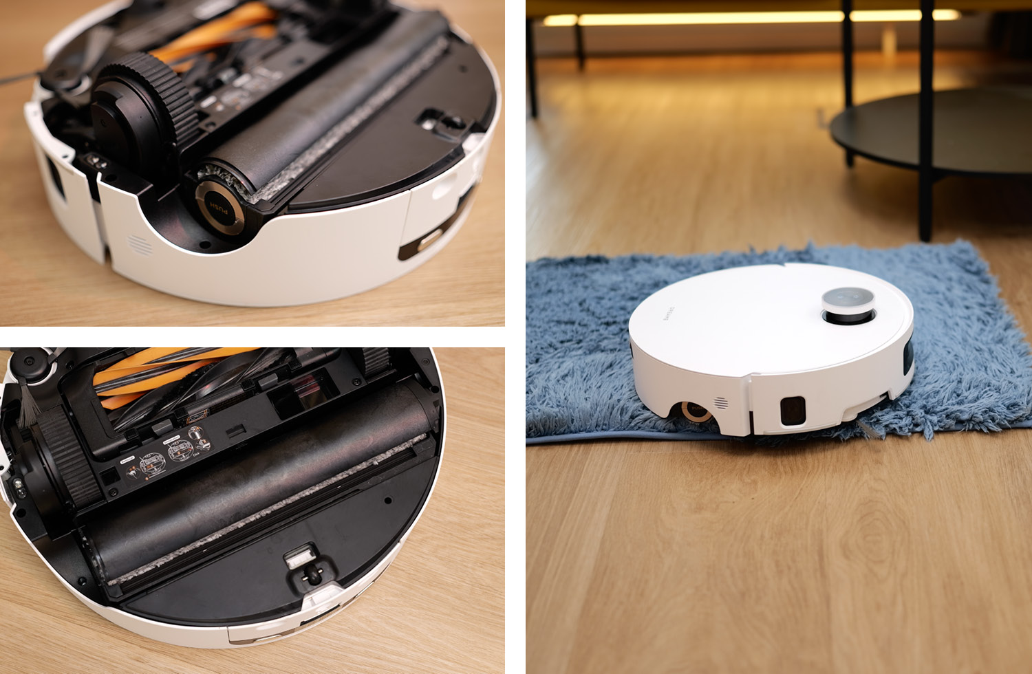

Unterseite & Haube | Neues auf den zweiten Blick
Wenn du die magnetische Abdeckung des Saugroboters öffnest, findest du einen eingelassenen Staubbehälter und eine kleine Leuchte, die die WLAN-Verbindung anzeigt. Die Unterseite des Roboters ist dagegen deutlich interessanter – dort siehst du sofort den Unterschied zu bisherigen Modellen der Marke.
Das findet man unter der Haube des neuen Saugroboters

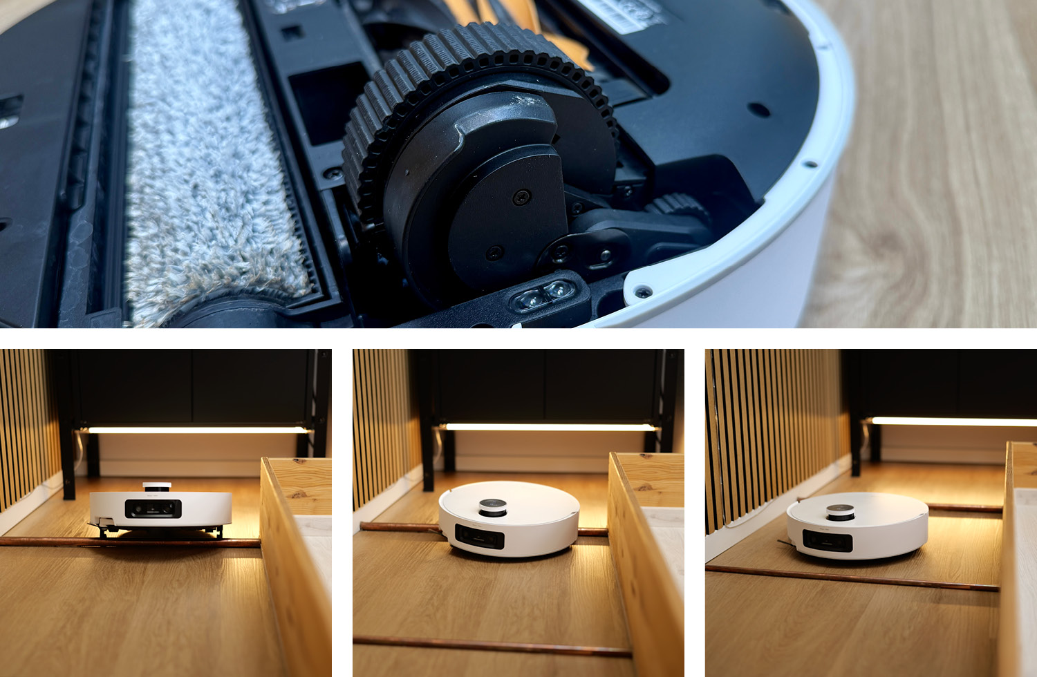

Mittig ist das Doppelwalzensystem verbaut, das in Kombination mit der starken Saugkraft selbst den kleinsten Krümel aufsaugt. Dahinter befindet sich eine breite Wischwalze anstelle von zwei einzelnen Wischmopps. Du kannst außerdem die Abdeckung der Wischwalze und eine geriffelte Stange daneben erkennen, dazu gleich mehr.
Die großen Laufräder werden seitlich durch kleine ausfahrbare Steigräder begleitet, die eine Überwindung von Hindernissen bis zu einer bestimmten Höhe erlauben. Ob die Herstellerangaben stimmen, zeigen wir dir im Klettertest weiter unten.
Das ist die Unterseite des Dreame Aqua10 Ultra Roller

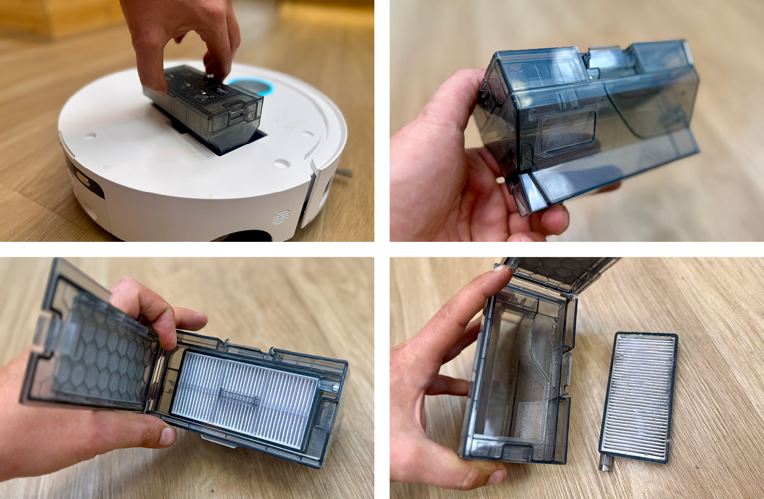

STAUBBEHÄLTER | Klein, aber gut konstruiert
Den Staubbehälter des Dreame Aqua10 Ultra Roller bekommst du normalerweise selten zu sehen, da sich die Station um die Entleerung kümmert. Er ist komplett transparent, hat ein Volumen von 200 ml und ist tief konstruiert. Das Einsaugloch an der Seite verhindert, dass der Schmutz wieder herausfällt.
Den Dreame Aqua10 Ultra Roller jetzt günstig kaufen:
Preise aktualisiert 21.07.26

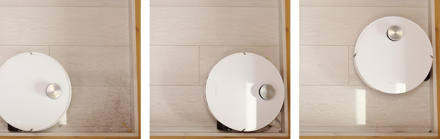

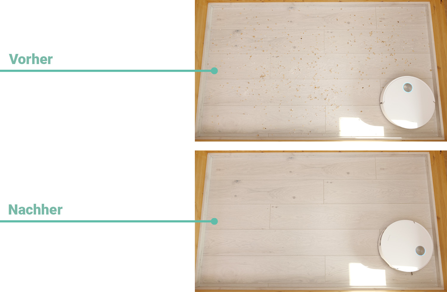

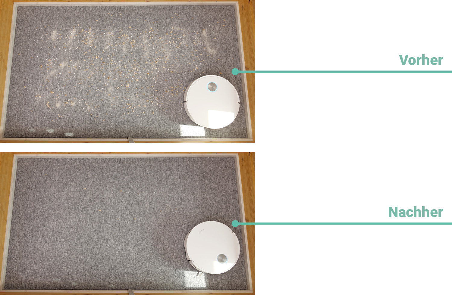

Unsere 100 g schwere Testmischung konnte er ohne Probleme bewältigen. Wie gut er auf Hartboden und Teppich abschneidet, zeigen wir dir im Saugtest weiter unten.
Der transparente Staubbehälter des Dreame Aqua10 Ultra Roller ist ausreichend bemessen

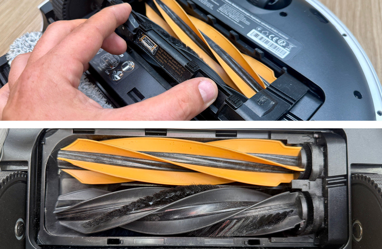

BÜRSTEN | Können mehr als gedacht
Das Doppelwalzensystem auf der Unterseite ist wie eine Schnecke geformt, und das aus gutem Grund: Aufgewickelte Haare werden dadurch einfach abgestreift, und die Bürsten bleiben wartungsarm. Außerdem lässt sich das gesamte Bürstensystem anheben, wenn der Saugroboter flüssige Verschmutzungen oder einen Raumwechsel erkennt. Das verhindert auf Dauer ein Verkleben oder Durchnässen der Bürsten.
Auf der Unterseite des Dreame Aqua10 Ultra Roller thront das Doppelwalzensystem
Auch die ausfahrbare Seitenbürste ist ein echtes Highlight. Sie kann nicht nur angehoben werden, wenn der Roboter Flüssigkeit entdeckt, sondern auch in Ecken ausgefahren werden, um dort liegenden Schmutz zuverlässig herauszukehren. Wie gut das in der Praxis funktioniert, zeigen wir dir im Eckentest weiter unten.
Die Seitenbürste des Dreame Aqua10 Ultra Roller lässt sich nicht nur anheben, sondern auch ausfahren

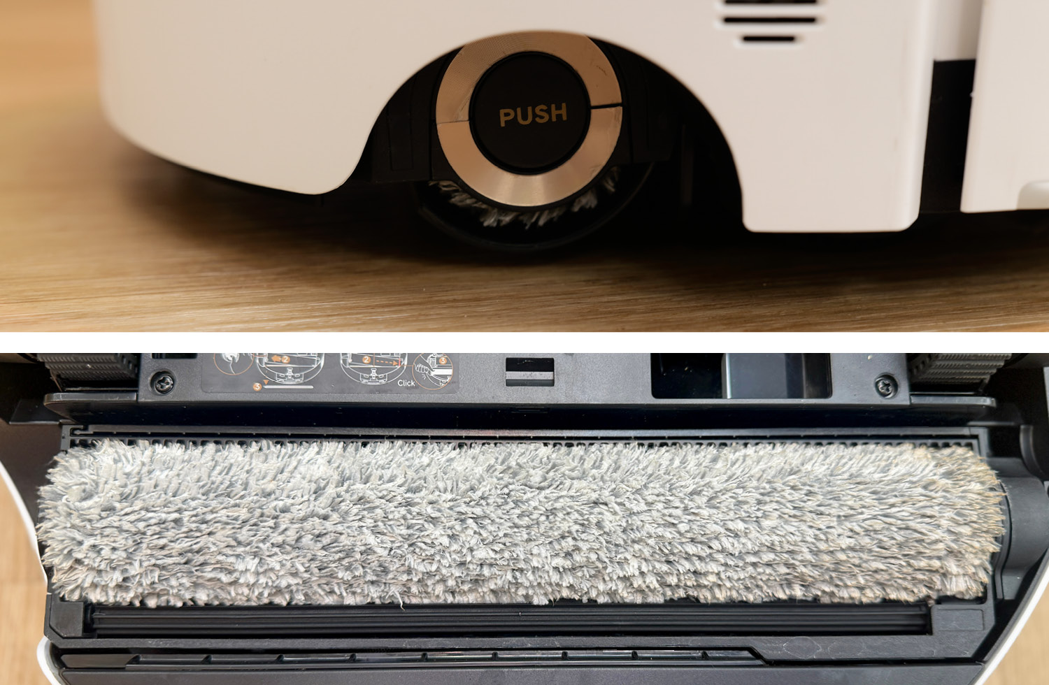

WISCHWALZE | Ein neues Level an Wischfunktion
Die lange Wischwalze (AquaRoll-Mopp) des Dreame Aqua10 Ultra Roller funktioniert ähnlich wie bei einem Wischsauger: Der Roboter befeuchtet sie konstant mit Wasser, und sie rotiert mit einem gewissen Druck über den Boden. Ein Abstreifer auf der Rückseite drückt dabei das Schmutzwasser aus der Walze und befördert es direkt in einen Abwassertank am Heck des Saugroboters, den die Station automatisch entleert.
Die neuartige Wischwalze arbeitet wie die eines Wischsaugers

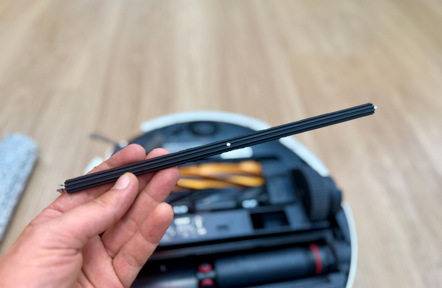

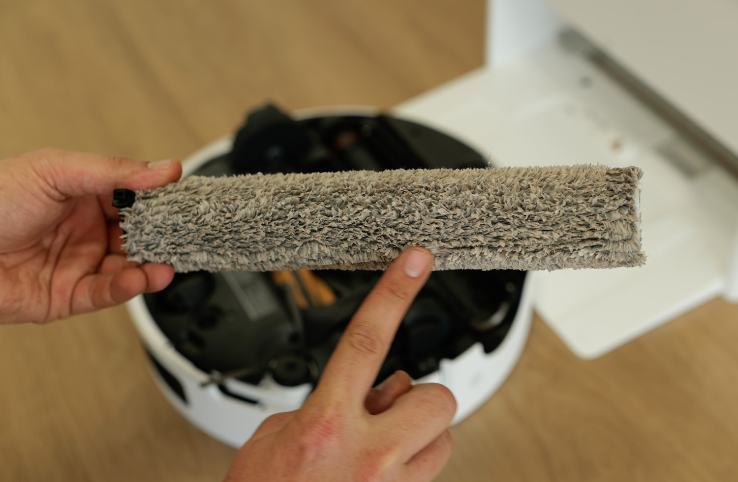

An der Wischwalze befindet sich außerdem eine geriffelte Stange mit kleinen Haken, die über die rotierende Walze streifen. Ihr einziger Zweck: Die Walze soll stets fluffig bleiben und sich auf Dauer nicht festdrücken. Dreame nennt das FluffRoll-Technologie. Das macht aus unserer Sicht Sinn, da komprimierte Walzen weniger Schmutz aufnehmen und schneller verschmutzen.
Diese Stange hält die Wischwalze fluffig
Weitere Funktionen | Mehr als nur wischen
Der AquaRoll-Mopp besitzt eine ausfahrbare Funktion für die Randreinigung. Wenn der Saugroboter an einer Wand oder entlang eines Möbelstücks fährt, fährt die Wischwalze automatisch aus, um auch diesen Bereich zu erfassen.
Die Wischwalze fährt automatisch bis zum Rand aus
Doch das ist noch nicht alles: Ein Ultraschallsensor auf der Unterseite signalisiert dem Roboter, wenn er über einen Teppich fährt. Der Roboter aktiviert sofort einen Hebemechanismus, der die Wischwalze um 14 mm anhebt – kurzfaserige Teppiche bleiben so trocken. Bei langfaserigen Teppichen geht Dreame noch einen Schritt weiter.
Der Dreame Aqua10 Ultra Roller hebt seine Wischwalze automatisch über Teppichboden an
Eine ein- und ausfahrbare Verschlussklappe (AutoSeal), die sich über die gesamte Breite der Wischwalze erstreckt, schließt diese automatisch, sobald der Saugroboter Teppichboden erkennt. Dadurch garantiert Dreame, dass die nasse Walze auf keinen Fall mit dem Teppich in Kontakt kommt – auch bei langen Fasern. In unserem Test hat diese Funktion zuverlässig funktioniert.
Auf Teppichboden wird die Wischwalze automatisch verschlossen

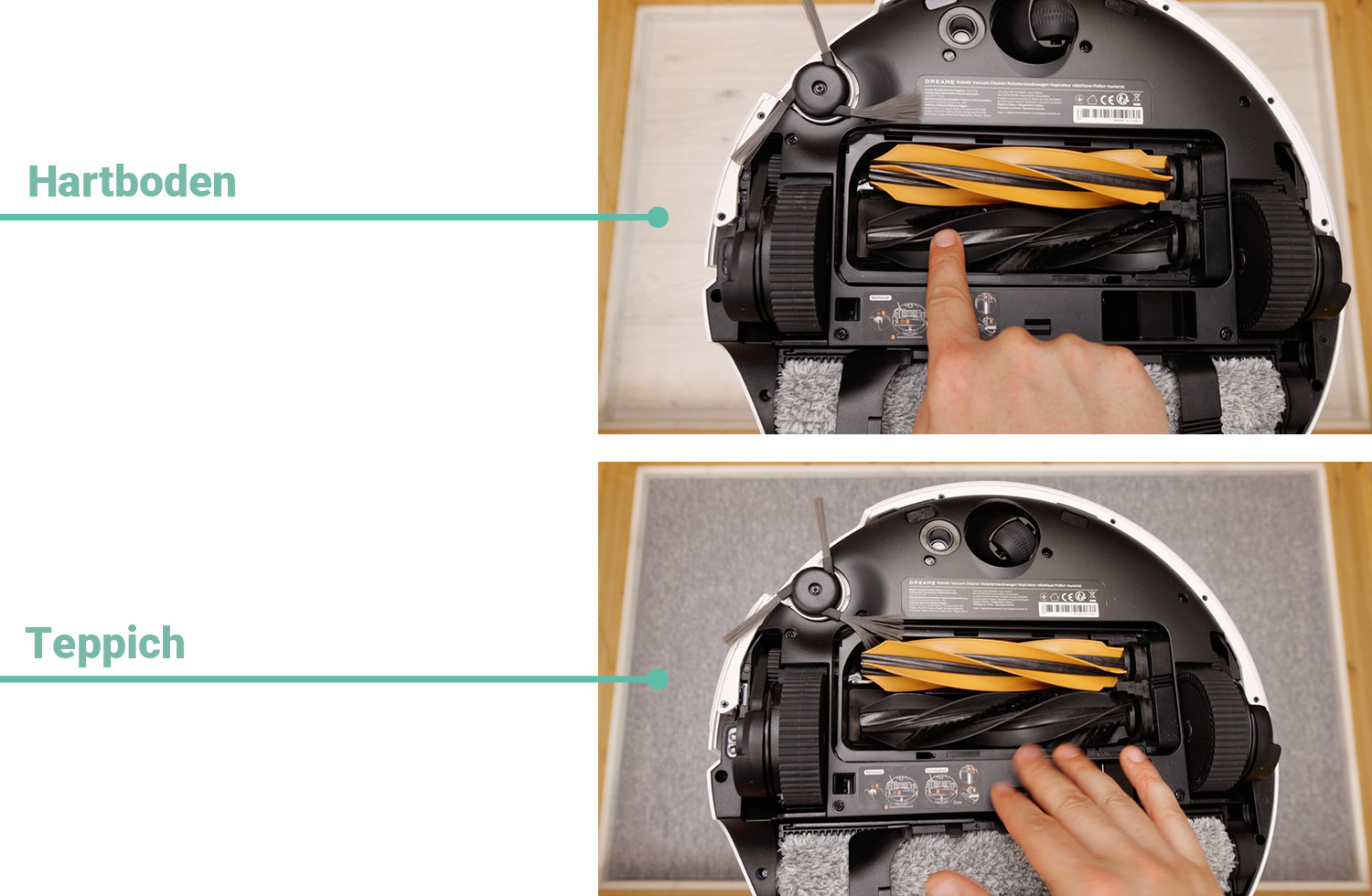

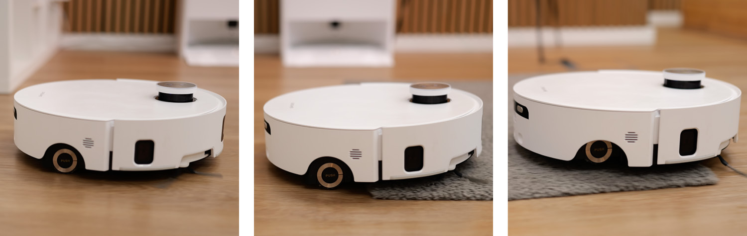

CHASSIS-LIFT | Saugen auf langfaserigem Teppich
Langfaserige Teppiche bereiten vielen Saugrobotern Probleme, weil sich Seiten- und Bodenbürsten in den Fasern verheddert können. Dreame hat dafür einen Chassis-Lift eingebaut: Das gesamte Gehäuse hebt sich an, damit die Fasern nicht in die rotierenden Teile gelangen können. So ist der Dreame Aqua10 Ultra Roller in der Lage, auch solche Teppiche zu saugen.
Die Funktion muss jedoch vorab über die App aktiviert werden, da sie standardmäßig nicht eingeschaltet ist. Das solltest du beim ersten Einrichten im Blick behalten.
Der Dreame Aqua10 Ultra Roller kann sein Chassis anheben

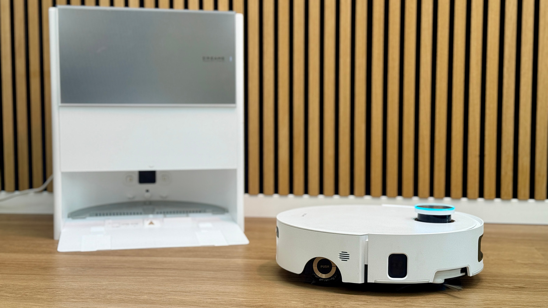

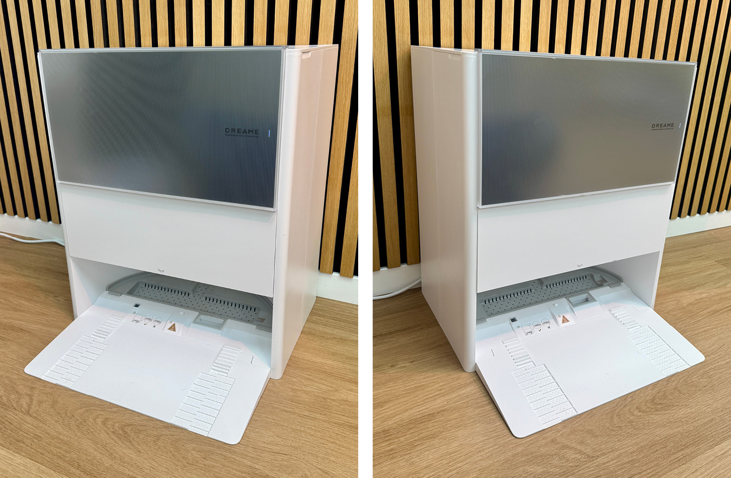

REINIGUNGSSTATION | Kochend heißes Wasser für die Walzenwäsche?
Die mitgelieferte Station erinnert von der Form her an einen Nachttisch. Oben befindet sich eine Klappe, die zwei große Wassertanks freigibt. An der Vorderseite gibt es eine abnehmbare Haube, hinter der sich ein Reinigungsmitteltank und der Staubbeutel befinden.
Das ist die Reinigungsstation des Dreame Aqua10 Ultra Roller, die stark einem Nachttisch ähnelt
Dreame verspricht, dass die Station die Wischwalze vor, nach und während jeder Reinigung mit 100 °C heißem Wasser auswäscht. In unserem Test konnten wir diese Temperatur mit der Wärmebildkamera nicht bestätigen – die Walze war nach dem Waschen sogar überraschend kalt. Unsere Vermutung: Das Gerät wäscht die Walze zuerst heiß und danach kalt, was die gemessene Temperatur erklären würde. Das Reinigungsergebnis war trotzdem gut, denn die Wischwalze war nach der Moppwäsche sauber.
Dreame Aqua10 Ultra Roller Moppwäsche
Nach dem Auswaschen trocknet die Station die Walze mit Heißluft. Das gewährleistet eine schnelle Trocknung, wodurch sich unangenehm riechende Bakterien deutlich schlechter bilden können. Bei Bedarf kommt zusätzlich eine UV-Desinfektion zum Einsatz.

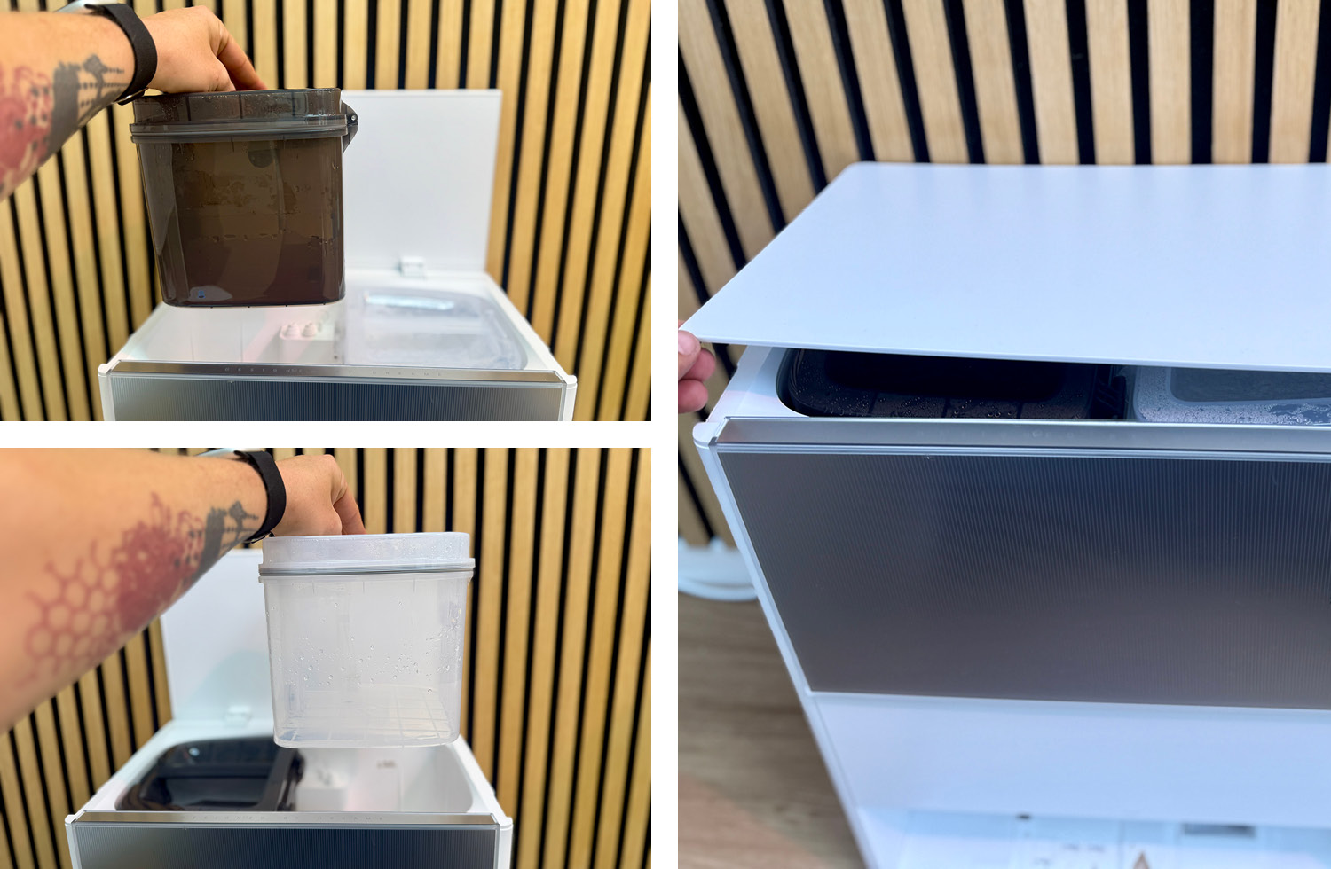

Auf der Oberseite befindet sich ein Deckel, der zwei große Wassertanks verbirgt

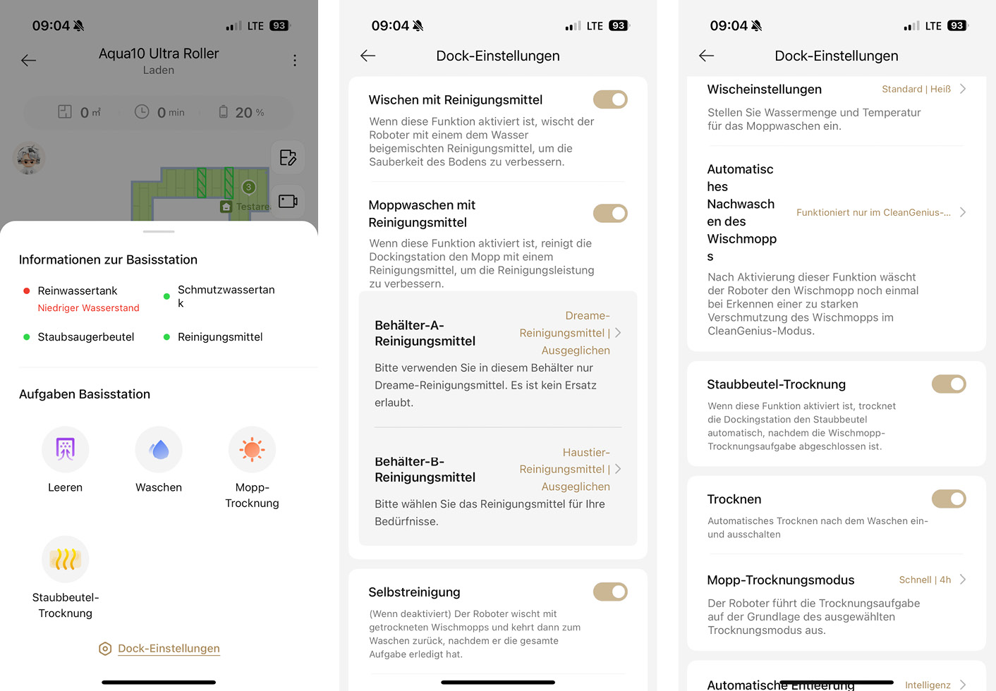

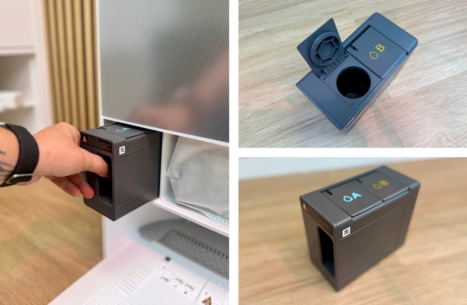

Reinigungsmittel | Für verschiedene Zwecke dosiert
Hinter der abnehmbaren Haube befindet sich ein Reinigungsmitteltank mit zwei Öffnungen – du kannst ihn frei befüllen und bist somit nicht auf herstellereigene Produkte angewiesen. Einer der Tanks ist für Bodenreiniger vorgesehen, der andere für ein Reinigungsmittel gegen Tiergerüche. Die Dosierung lässt sich bequem über die App einstellen.
Das Reinigungsmittel wird zudem in den Frischwassertank des Saugroboters befördert, der ebenfalls automatisch über die Station befüllt wird. Besonders für Wohnungen mit Hund oder Katze ist das ein praktisches Feature, da Tiergerüche gezielt bekämpft werden können.
Der Reinigungsmitteltank des Dreame Aqua10 Ultra Roller befindet sich im Inneren der Station
Absaugstation | Kein händisches Entleeren
Neben dem Reinigungsmitteltank befindet sich der 3,2 Liter große Staubbeutel. Die Station entleert den Staubbehälter des Roboters automatisch nach oder während jeder Reinigung. Je nach Haushalt reicht ein Staubbeutel für mehrere Wochen. Beim Entnehmen verschließt er sich selbst – das ist besonders für Allergiker eine praktische Lösung.
Im Inneren befindet sich zudem die automatische Absaugstation inklusive Staubbeutel

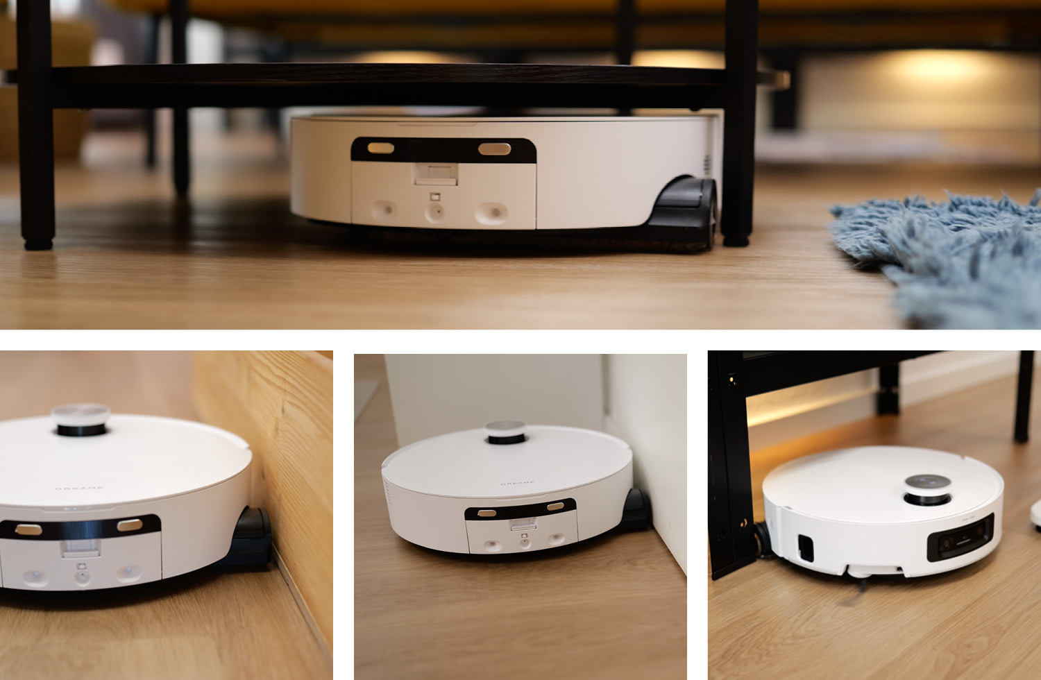

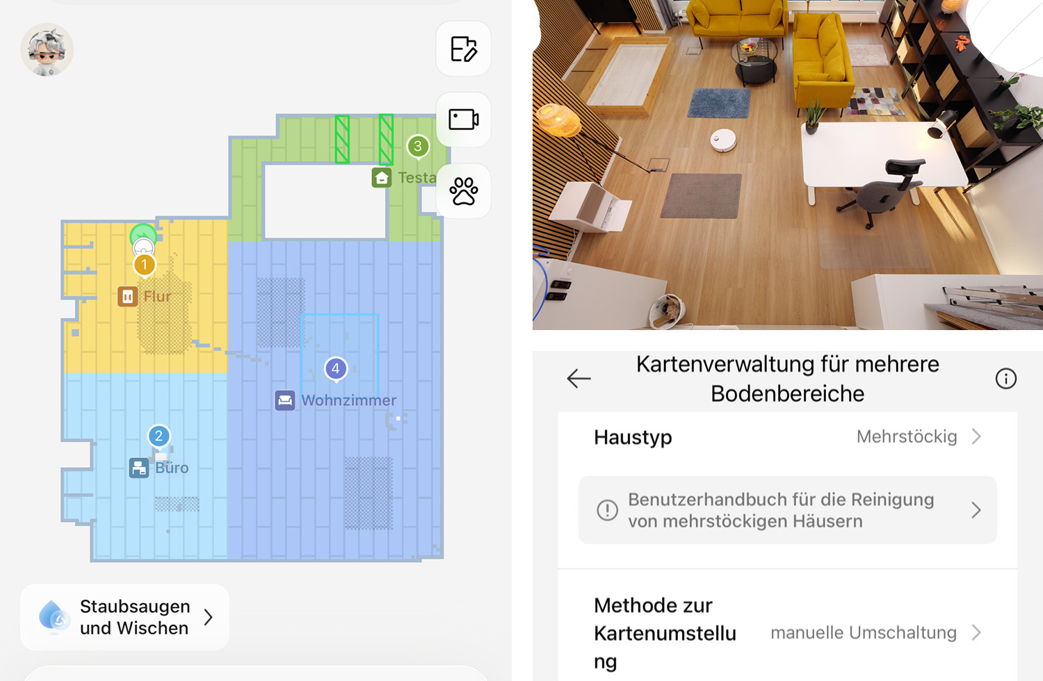

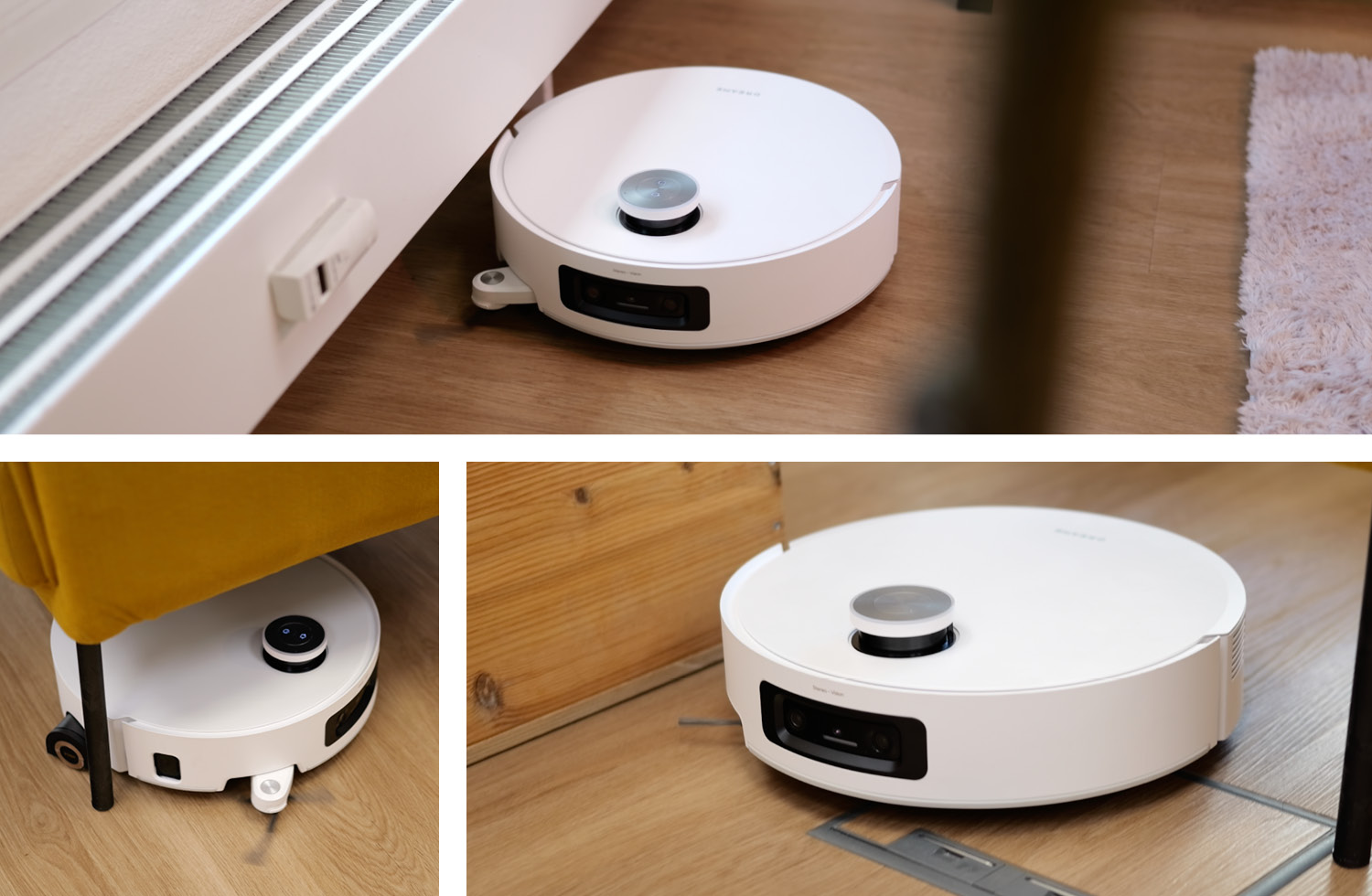

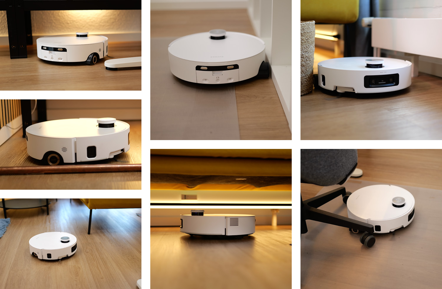

NAVIGATION | Eine Kombination aus Laser und Kamera
Auch bei der Navigation hat sich bei den Dreame-Saugrobotern in den letzten Generationen einiges getan. Der Dreame Aqua10 Ultra Roller hat wie der Dreame X50 Ultra Complete einen ein- und ausfahrbaren Laserturm, wodurch er auch unter Möbeln mit einer Höhe ab ca. 10 cm reinigen kann. Das ist ein klarer Vorteil gegenüber der günstigeren, nicht-Ultra Variante: Der Dreame Aqua10 Roller ohne „Ultra“ besitzt keinen einfahrbaren Laserturm und ist deshalb mit 12 cm Bauhöhe spürbar höher.
Dank des ein- und ausfahrbaren Laserturms sind tiefe Möbel kein Hindernis mehr

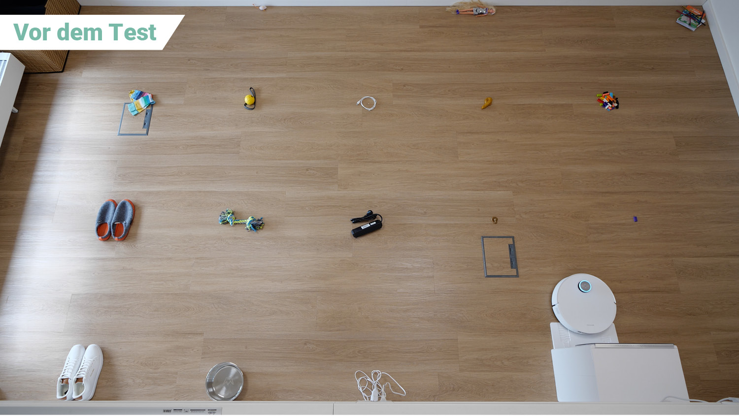

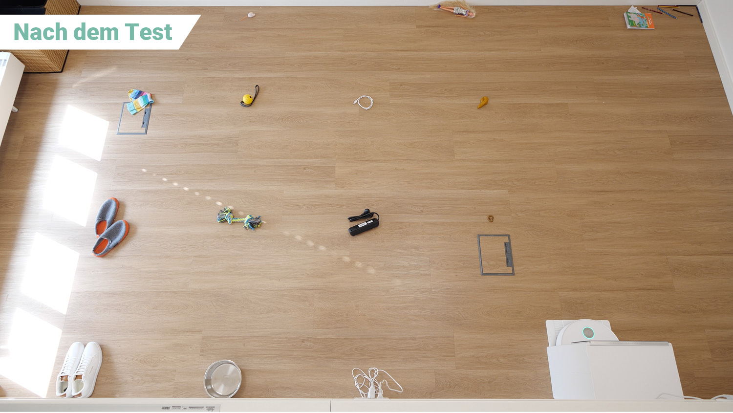

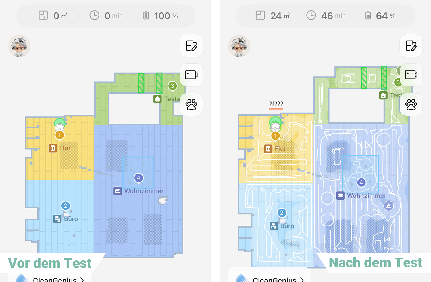

Bei seiner Testfahrt durch unseren knapp 25 m² großen Testraum hat der Dreame zunächst eine Raumkartierung vorgenommen. Nachdem wir den Raum in verschiedene Bereiche unterteilt hatten, konnte der Testdurchlauf beginnen. Der Saugroboter kann mehrere Karten speichern, um verschiedene Stockwerke zu reinigen.
Bei der Navigation erstellt der Dreame Aqua10 Ultra Roller eine detaillierte Raumkarte

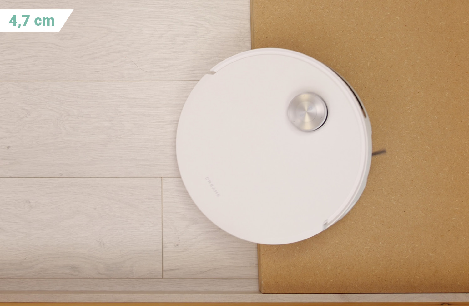

Praxis | So gut navigiert der Dreame Aqua10 Ultra Roller wirklich
Der Dreame Aqua10 Ultra Roller fährt in geraden Bahnen Zimmer für Zimmer ab. Zuerst widmet er sich dem Randbereich und den Ecken, bevor er in geraden Bahnen durch die Mitte weiterarbeitet. Seine Wischwalze wird bei der Randreinigung stets adaptiv ausgefahren, und die Seitenbürste streckt er in jeder Ecke aus.
Der Dreame Aqua10 Ultra Roller navigiert sehr schön
Engstellen scheint er jedoch nicht zu mögen – zwischen einer Wand und dem Testareal ist er nicht hindurchgefahren. Insgesamt war die Navigation aber gut, und er hat sich kaum Fehler oder größere Verzögerungen geleistet. Wenn du Problembereiche hast, empfiehlt es sich, No-Go-Zonen in der App anzulegen.

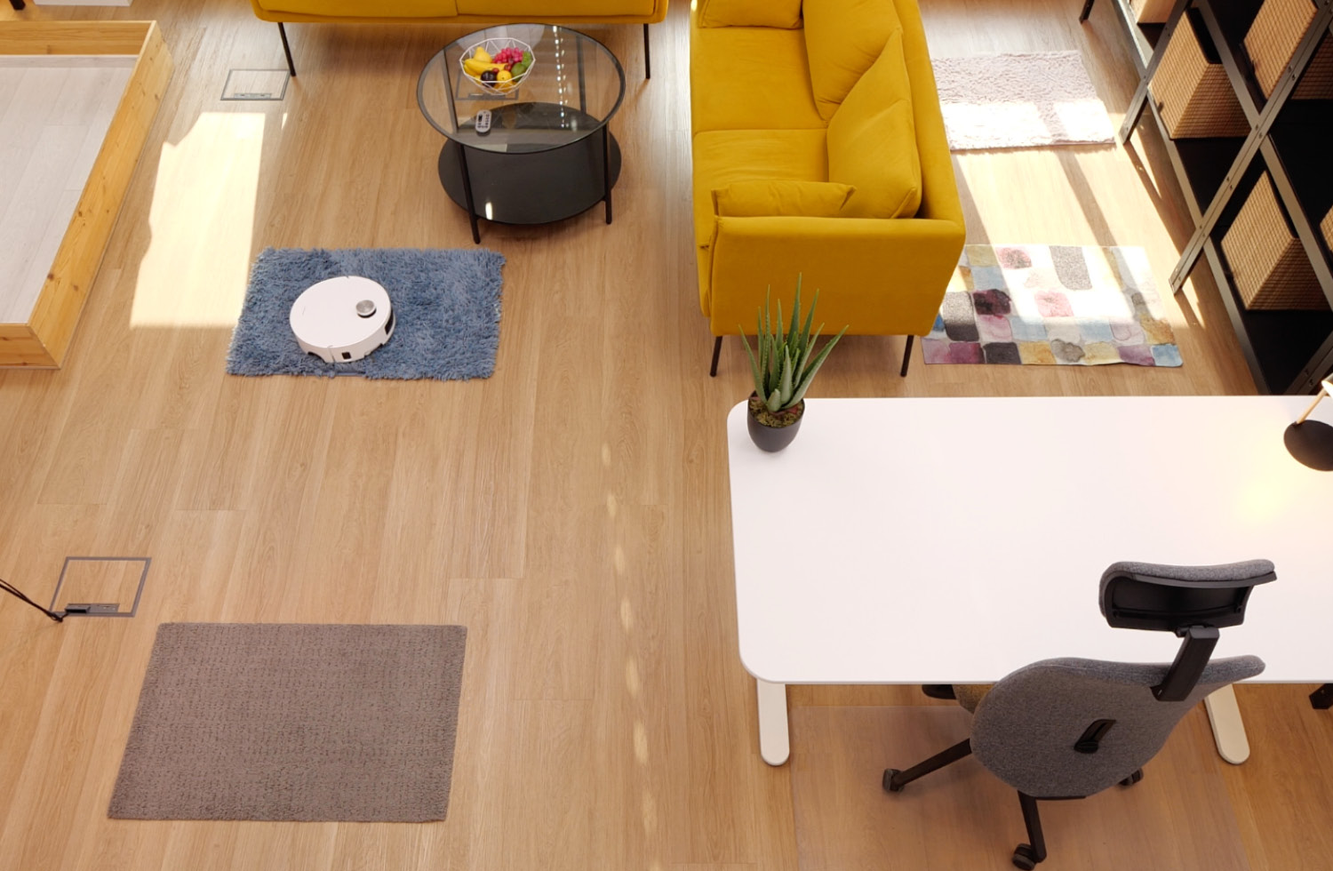

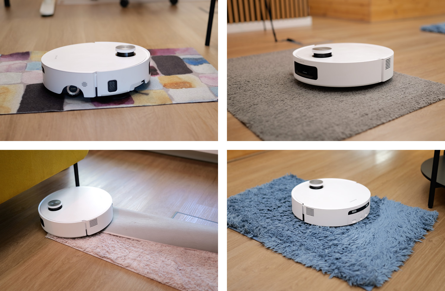

Teppiche | So navigiert er auf ausgelegten Teppichen

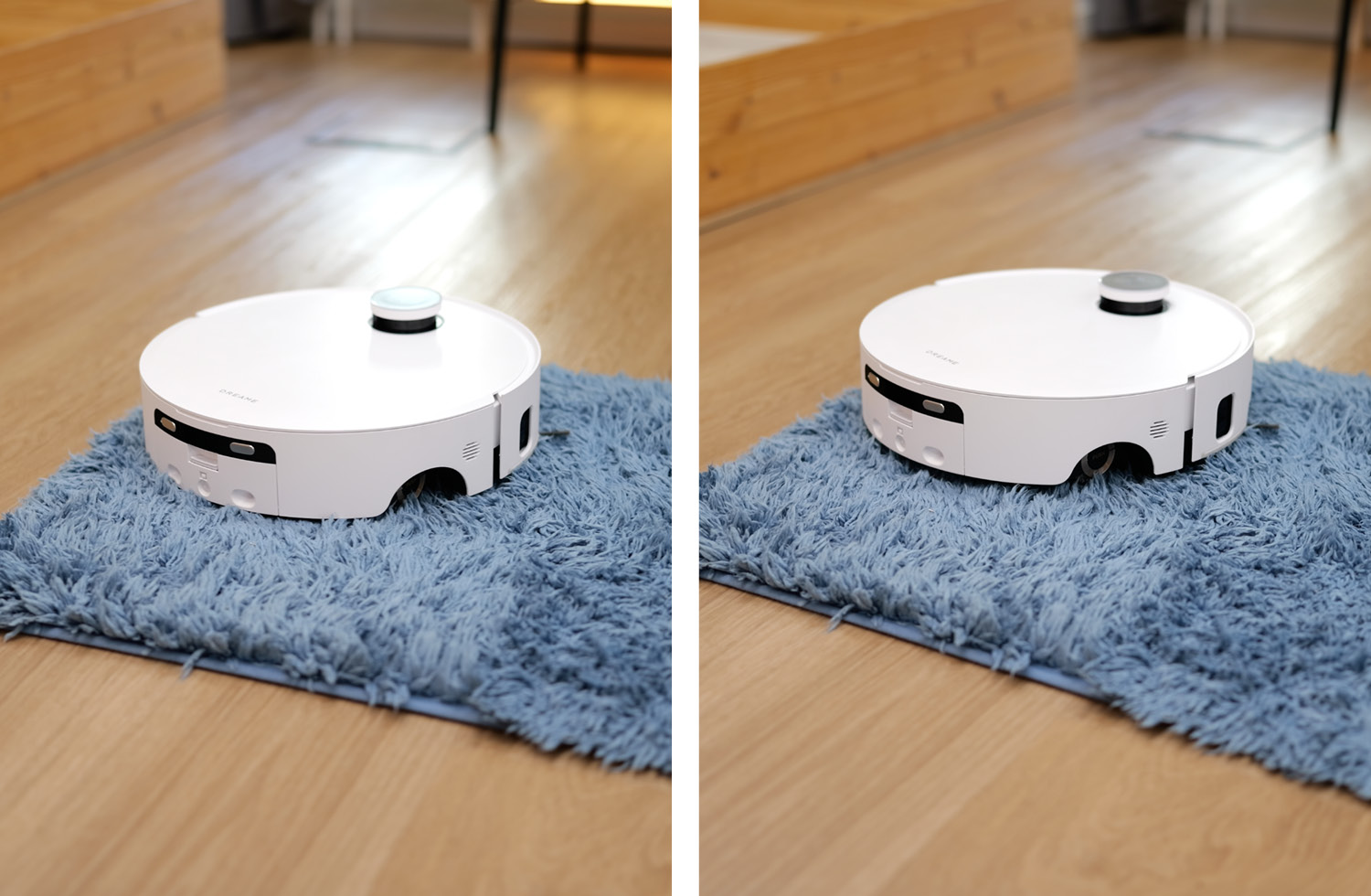

Die Teppichnavigation der Dreame-Saugroboter war historisch nicht immer die Stärke der Marke. Auch der Dreame Aqua10 Ultra Roller kommt nicht mit jeder Teppichart gleich gut zurecht. In unserem Testraum lagen vier verschiedene Teppiche mit unterschiedlich langen Fasern.
Den gepunkteten und den grauen Teppich mit kurzen Fasern hat er einwandfrei gereinigt. Den rosafarbenen Teppich mit etwas längeren Fasern hat er zur Hälfte umgefaltet – die Wischwalze ist dort kurz hängengeblieben. Den blauen Teppich mit den längsten Fasern hat er dank der anhebbaren Seitenbürste und des Chassis-Lifts zwar gereinigt, aber sehr langsam und nicht so sauber wie auf Hartboden.
Das sind die vier ausgelegten Teppiche im Testareal, die der Dreame Aqua10 Ultra Roller befahren muss
Die Teppichreinigung des Dreame Aqua10 Ultra Roller

Inklusive der aufgestellten Möbel ist unser Testareal etwa 25 m² groß. Der Dreame Aqua10 Ultra Roller startete mit 100 % Akkustand und benötigte für die vollständige Reinigung 75 Minuten. Bei der Rückkehr zur Station hatte er 36 % des Akkus verbraucht, was einem Akkuverbrauch von 1,44 % pro m² entspricht – also 3 Minuten Reinigungszeit pro Quadratmeter.
Nach dem Test im Testraum hatte er ziemlich viel Akku verloren
Das ist ein spürbarer Unterschied zu Modellen aus dem Saugroboter Finder wie Roborock oder ECOVACS, die auf vergleichbarer Fläche deutlich sparsamer unterwegs sind. Dabei ist die hohe Energieaufnahme durch viele aktive Komponenten ein bekanntes Thema bei technisch aufwendig ausgestatteten Dreame-Flaggschiffen. Bei größeren Wohnungen ab 80 bis 100 m² solltest du einplanen, dass der Roboter zwischendurch nachladen muss. Die Reinigung setzt er danach automatisch an der Unterbrechungsstelle fort.

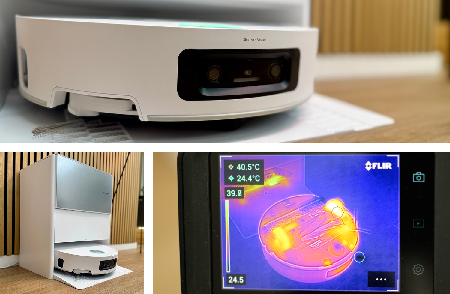

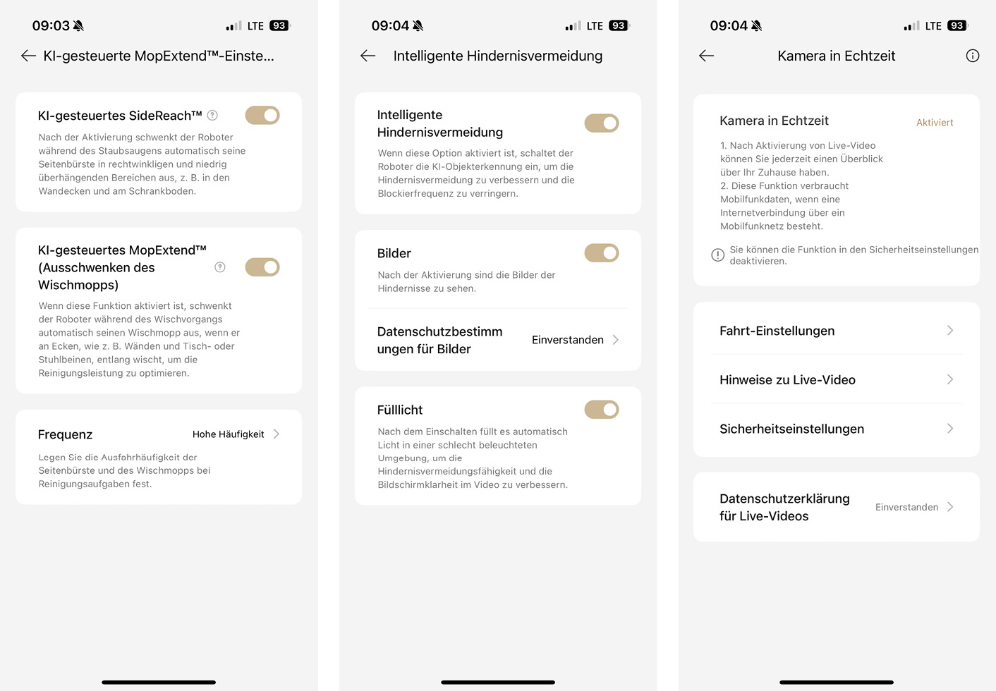

HINDERNISSE | Dual-Kamera Obstacle Avoidance im Test
Zur Erkennung von Hindernissen nutzt der Dreame Aqua10 Ultra Roller ein neues Erkennungssystem. An der Front arbeitet ein Dual-Kamera-System mit einer Nachtlicht-LED. Auf einen Kreuzlaser hat Dreame hier bewusst verzichtet. Diese Technologie soll den Saugroboter befähigen, herumliegende Objekte zu erkennen und sicher zu umfahren.
Eine Dual-Kamera soll Hindernisse besser erkennen
Praxis | So gut ist die Hinderniserkennung
Für den Test der Hinderniserkennung legen wir verschiedene Alltagsgegenstände in unserem Testraum aus. Welche das sind und wie viele Punkte der Saugroboter für die jeweilige Erkennung erhält, siehst du, wenn du auf das Infosymbol in unseren Testergebnissen klickst, die du unter dem Punkt „Hinderniserkennung“ am Anfang des Berichts findest.
Dreame Aqua10 Ultra Roller - Test Obstacle Avoidance
Der Dreame Aqua10 Ultra Roller hat in unserem Hindernistest eine ordentliche Leistung gezeigt. Den Malblock am Anfang mochte er nicht, und auch die Katzenmaus hat er leicht verschoben, aber immerhin erkannt. Die ausgelegte Puppe hat er lediglich berührt, ohne weitere Folgen. Die Klemmbausteine hat er überfahren. Ansonsten hat er nichts weiter berührt – auch die Hundehäfen nicht.
Dreame Aqua10 Ultra Roller - Test Obstacle Avoidance Ergebnis
Klettern | Ein wahrer Höhenflug
Die Kletterfähigkeit gehört ebenfalls zur Hindernisbewältigung. Der Saugroboter muss selbstständig erkennen, welche Schwellen er überwinden kann und welche zu hoch sind. Der Dreame Aqua10 Ultra Roller hat dafür nicht nur ausfahrbare Zusatzräder, sondern zusätzlich den Chassis-Lift. Das ermöglicht eine besonders hohe Überwindungsfähigkeit.
Der Dreame Aqua10 Ultra Roller kann besonders hoch klettern
In unserem Test überwand er – mit etwas Mühe, aber zuverlässig – eine scharfe Kante von 4,7 cm Höhe. Das ist zum Testzeitpunkt das beste Ergebnis, das wir in unserem Klettertest gemessen haben. Laut Hersteller soll er sogar Abstufungen mit bis zu 8 cm Gesamthöhe meistern können; das konnten wir in unserem Test jedoch nicht prüfen.
Der Dreame Aqua10 Ultra Roller hat eine scharfe Kante von 4,7 cm überwunden
SAUGEN | So gut saugt der Dreame Aqua10 Ultra Roller wirklich
Um die Saugkraft des Dreame Aqua10 Ultra Roller zu ermitteln, verteilen wir wie gewohnt unseren 100 g schweren Schmutzmix in unserem Testbereich. Er besteht aus Vogelsand, Katzenstreu und Holzspänen, die im besten Fall komplett aufgesaugt werden. Vor dem Test aktivieren wir die Grobguterkennung, stellen die Saugkraft auf maximale Leistung und drücken einfach auf Start.
Hartboden | Die ermittelte Saugleistung auf Laminat
Auf Hartboden hat der Dreame Aqua10 Ultra Roller beeindruckende Arbeit geleistet. Von unserer verstreuten Menge von 100 g hat er stolze 99,72 g aufgesaugt – das Testareal war damit nahezu vollständig sauber. In unserem Test sprang die Grobguterkennung direkt zu Beginn an und ließ den Saugroboter den Bereich besonders gründlich reinigen.
Dreame Aqua10 Ultra Roller - Die ermittelte Saugleistung auf Hartboden
Teppichboden | Die ermittelte Saugleistung auf Teppich
Auch auf dem Teppich haben wir das gleiche Szenario angewendet. Hier ist Vogelsand besonders hartnäckig, da er tief in die Fasern fällt. Von den 100 g entfernte der Dreame Aqua10 Ultra Roller 75,83 g wieder aus dem Teppich. Die Grobguterkennung ist hier leider nicht angesprungen. Trotzdem ist das ein gutes Ergebnis – auf diesem Niveau bewegen sich nur andere Topmodelle.
Dreame Aqua10 Ultra Roller - Die ermittelte Saugleistung auf Teppichboden
Haare | Die ermittelte Saugleistung von Haaren
Auf Hartboden und Teppich verteilen wir jeweils 1 g Echthaare unterschiedlicher Länge. Wir lassen den Saugroboter die Haare aufsaugen und beobachten, wie viele im Staubbehälter landen und wie viele auf dem Boden oder in den Bürsten hängen bleiben.
Dreame Aqua10 Ultra Roller - Die ermittelte Saugleistung von Haaren
Hier hat der Dreame Aqua10 Ultra Roller ganze Arbeit geleistet. Auf beiden Bodenarten hat er alle Haare aufgesaugt – nichts ist in den Bürsten hängengeblieben. Lediglich ein paar sehr kurze, geschnittene Haare waren vereinzelt noch zu finden. Auch auf dem Boden sind keine Haare zurückgeblieben. Das schneckenförmige Doppelwalzensystem zeigt hier deutlich seine Stärke.
Dreame Aqua10 Ultra Roller - Die ermittelte Saugleistung von Haaren - Ergebnis

Um die Wischleistung zu testen, unterteilen wir das Thema in verschiedene Kategorien: das Wischen einer definierten Fläche, die Schmutzaufnahme, die Randreinigung und die KI-gestützte Fleckenerkennung. Wir verschmutzen eine Testfläche mit realistischen Verschmutzungen wie Erde, Kaffee, Ketchup und Kreidestiftkritzeleien, aktivieren vorab den KI-Modus und stellen sicher, dass das Gerät jederzeit zur Station zurückkehren kann.
Flecken entfernen | Kann er alles wegwischen?
Der Dreame Aqua10 Ultra Roller hat in unserem Wischtest eine beeindruckende Leistung gezeigt. Er hat die meisten Verschmutzungen entfernen können. Lediglich hartnäckige Flecken wie Kaffee, Ketchup und Kreidestift auf dem strukturierten Boden sind noch sichtbar. Insgesamt hat das Gerät aber ein starkes Ergebnis erzielt, das über dem Niveau klassischer Saugroboter mit rotierenden Wischmopps liegt.
Der Dreame Aqua10 Ultra Roller konnte viele Verschmutzungen fast restlos entfernen
Schmutz aufnehmen | Wie viel bleibt übrig?
Nach der Reinigung haben wir die Stelle mit einem feuchten Tuch nachgewischt, um Rückstände zu prüfen. Tatsächlich war noch ein leichter Schmutzschleier auf dem Boden zurückgeblieben. Im Vergleich zu Saugrobotern mit rotierenden Wischmopps ist das aber kaum der Rede wert – diese hinterlassen in der Regel deutlich mehr.
Auch bei der Aufnahme des Schmutzes hat der Dreame nur einen leichten Schleier auf dem Boden hinterlassen

Kaffeefleck | Kommt die KI zum Einsatz?
Ausgeschütteter Kaffee ist der klassische Endgegner für Saugroboter mit Wischfunktion – es sei denn, sie verfügen über eine KI-gestützte Fleckenerkennung. Der Dreame Aqua10 Ultra Roller hat diese Funktion aktiviert und den Fleck zuverlässig erkannt. Daraufhin änderte er seine Reinigungsstrategie: Er hob die Bürsten an und ließ nur noch die Wischwalze aktiv. Der gesamte Kaffee landete ohne Umwege im Abwassertank des Roboters und wurde über die Station entsorgt.
Die KI des Dreame Aqua10 Ultra Roller hat den Fleck erkannt und ihn restlos, ohne die Bürsten zu verschmutzen, aufgewischt
Moppwäsche | Wie sauber wird die Wischwalze?
Um die Effektivität der Moppwäsche zu demonstrieren, haben wir den Dreame Aqua10 Ultra Roller nach seiner Reinigungsaufgabe die Wischwalze auswaschen lassen. Die Wärmebildkamera zeigt jedoch, dass keine Spur von 100 °C heißem Wasser zu messen war – die Wischwalze war sogar regelrecht kalt. Unsere Vermutung: Das Gerät wäscht die Walze zuerst heiß und danach kalt, was die angezeigte Temperatur erklären könnte. Das Reinigungsergebnis war trotzdem überzeugend – die Wischwalze war nach der Moppwäsche sauber.
Nach der Moppwäsche war die Wischwalze sauber

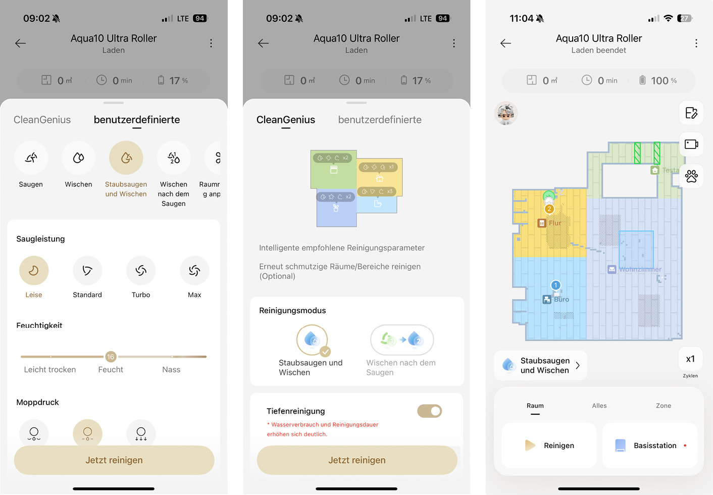

APP | Die digitale Schaltzentrale des Dreame Aqua10 Ultra Roller
Der Dreame Aqua10 Ultra Roller lässt sich in die Dreame Home App integrieren, die eine Vielzahl von Funktionen und Einstellungsmöglichkeiten bereitstellt. Die wichtigsten Funktionen sind in den folgenden Tabellen dargestellt.
Karte
Kartenerstellung Die erste Reinigung erstellt eine detaillierte Raumkarte des Haushaltes
Kartenbearbeitung Die Karte kann in einzelne Räume eingeteilt und mit verschiedenen Parametern bestückt werden.
Karten-Backup Nach Erstellung der Karte kann diese gespeichert werden.
Mehrere Karten Der Saugroboter kann mehrere Karten speichern.
Kartenansicht Du kannst auswählen, welche Anzeigen auf der Karte aktiviert werden sollen.
3D-Karte Die Karte kann in einer 3D-Ansicht umgestellt werden.
Dreame Aqua10 Ultra Roller - App - Karte
Reinigungsparameter
CleanGenius Mithilfe von KI erkennt der Roboter die Räume und die Böden und passt nach Gewohnheit die Reinigung personalisiert an.
Reinigungsmodi Der Saugroboter kann entweder nur saugen, wischen, saugen & wischen oder nach dem Saugen wischen.
Individuelle Reinigung Jeder erstellte Raum kann mit einer eigenen Reinigungsleistung versehen werden.
Route Die gefahrenen Bahnen können in ihrer Enge eingestellt werden.
Saugleistungen Es stehen vier Saugstufen zur Auswahl.
Feuchtigkeit Die Nässe der Wischwalze lässt sich in 32 Stufen individuell einstellen.
Moppwäsche-Frequenz Die Rückkehr zur Moppwäsche lässt sich entweder zwischen 10 und 35 Minuten einstellen oder nach Raum festlegen.
Moppdruck Es kann eingestellt werden, wie stark die Walze auf den Boden drücken soll.
Räume & Zonen Der Saugroboter kann entweder alles, einzelne Räume oder Zonen reinigen.
Kollision Einstellbar ist, ob der Roboter häufig oder gar nicht seinen Bumper nutzen soll.
Automatische Nachreinigung Mit dieser Funktion führt der Roboter im CleanGenius-Modus eine erneute Reinigung eines stark verschmutzten Bereichs durch.
Reinigung in Bodenrichtung Man kann einstellen, dass der Saugroboter in Bodenrichtung arbeitet.
Dreame Aqua10 Ultra Roller - App - Reinigung
Teppich
Modus Der Saugroboter kann Teppichboden nur saugen, meiden, ignorieren oder auf ihm die Wischwalze entfernen oder anheben.
Vorgehensweise Man kann einstellen, dass der Roboter zuerst den Teppich reinigt, die Leistung darauf steigert, ihn intensiver reinigt oder die Seitenbürste dabei einsetzt.
Einzeleinstellung Jeder Teppich kann auf der Karte angeklickt und individuell mit Leistungsparametern belegt werden.
Chassis-Lift Auf Teppichen kann individuell eingestellt werden, ob der Roboter sein Chassis anheben soll.
Dreame Aqua10 Ultra Roller - App - Teppich
Bodenreinigung
LDS-Verhalten Hier kannst du einstellen, ob der Laserturm vorzeitig oder mit Vorsicht eingefahren werden soll.
Nachreinigung Im CleanGenius-Modus kann das Nachreinigen eines Raumes ausgewählt werden, wenn dieser zu schmutzig war.
Dynamische Reinigung Der Roboter kann Räume durch Anwesenheit von Mensch und Tier überspringen.
Fleckenerkennung Bei Aktivierung erkennt der Roboter flüssige Verschmutzungen.
Grobguterkennung Erkennt größere Schmutzpartikel und passt die Reinigungsleistung entsprechend an.
Dreame Aqua10 Ultra Roller - App - Bodenreinigung

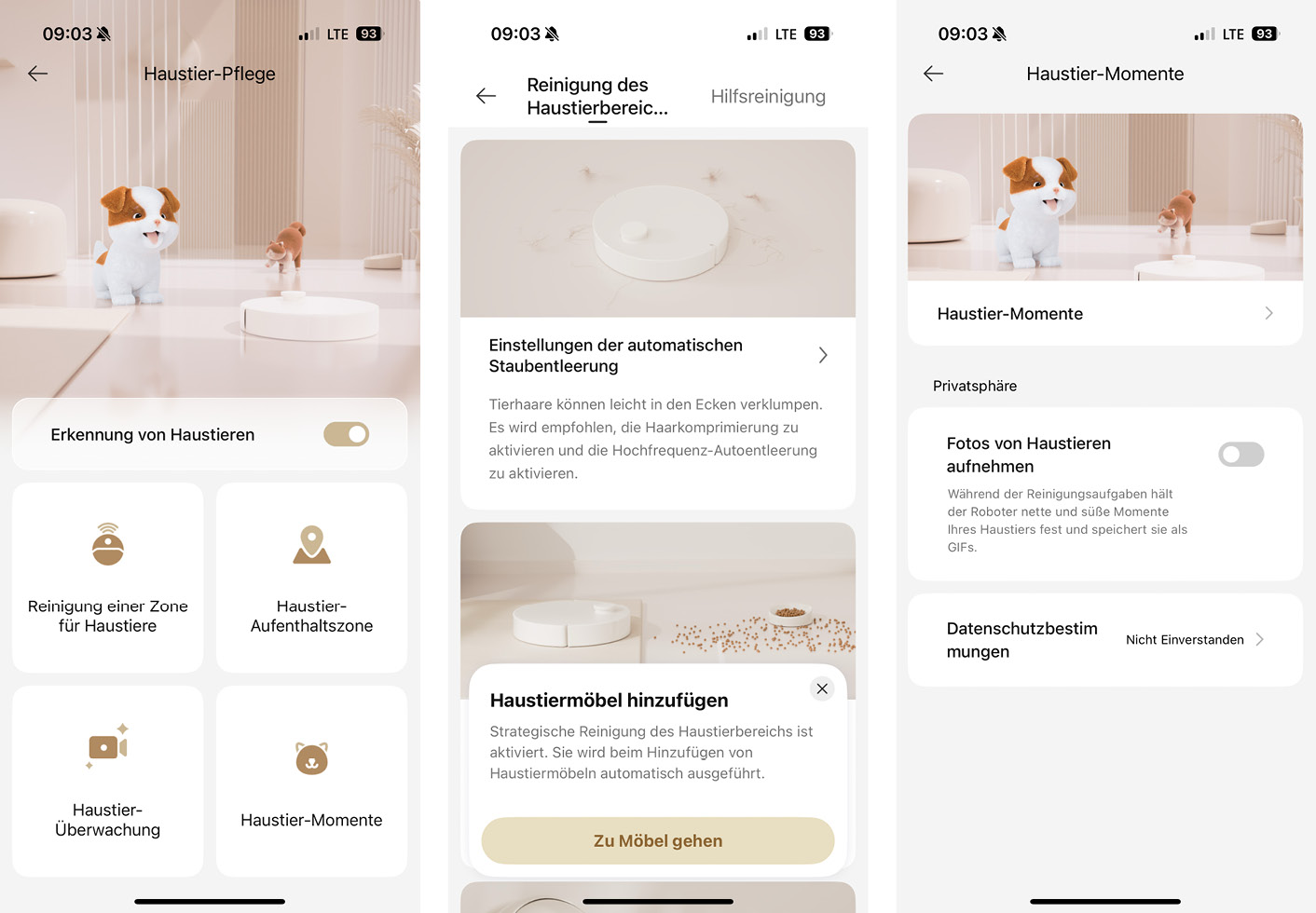

Haustiere
Reinigung einer Zone Du kannst eine Zone festlegen, in der sich dein Haustier häufig aufhält, die der Saugroboter dann mit speziellen Einstellungen reinigt.
Haustierüberwachung Der Roboter kann auf die Suche nach deinem Haustier gehen und dieses überwachen.
Haustier-Momente Hier werden Fotos gespeichert, die der Roboter vom Haustier gemacht hat.
Haustier-Aufenthaltszone Hier wird angezeigt, wo der Saugroboter das Tier bei der Reinigung entdeckt hat.
Dreame Aqua10 Ultra Roller - App - Haustiere
KI & Kamera
Möbelbein Hier reinigt der Saugroboter auf Wunsch gezielter Tisch- oder Stuhlbeine.
Steigung Du kannst einstellen, ob der Saugroboter Steigungen hürdenartig oder parallel überfahren soll.
Hindernisvermeidung Lässt sich ein- oder ausschalten.
Bilder Der Roboter kann Bilder der erkannten Hindernisse anfertigen.
Flutlicht Lässt sich in dunklen Umgebungen einschalten.
Kamerazugriff Du hast die Möglichkeit, auf die Kamera des Saugroboters inklusive Telefoniefunktion zuzugreifen.
Dreame Aqua10 Ultra Roller - App - KI & Kamera
Reinigungsstation
Schnellzugriff Auf der Startseite kann man einzelne Funktionen der Station über den Schnellzugriff einschalten.
Informationen Auf der Startseite kann man Informationen zu Füllständen der Station einsehen.
Reinigungsmittel Du kannst einstellen, ob der Saugroboter mit Reinigungsmittel wischen soll oder ob es nur für die Moppwäsche genutzt werden darf. Behälter A und B lassen sich gezielt ansteuern.
Selbstreinigung Hier kann die Moppwäsche ein- und ausgeschaltet sowie die Temperatur eingestellt werden.
Nachwaschen Erkennt die Station zu viel Schmutz, kann sie automatisch eine weitere Moppwäsche starten.
Staubbeutel-Trocknung Der Staubbeutel der Absaugstation kann getrocknet werden.
Trocknung Die Wischwalze kann getrocknet werden, die Dauer ist einstellbar.
Entleerung Die Absaugstation kann ein- oder ausgeschaltet werden.
Reinigung der Basis Hier wird erklärt, wie die Reinigung der Basis abläuft.
Dreame Aqua10 Ultra Roller - App - Station
Sprachassistent
Aktivieren Man kann den Sprachassistenten ein- und ausschalten.
Sprache Die Sprache des Assistenten ist einstellbar, auch auf Deutsch.
Protokoll Hier wird ein Konversationsprotokoll angezeigt.
Aussprache Die Aussprache des Roboters ist einstellbar.
Lautstärke Die Lautstärke der Aussprache ist einstellbar.
Befehle Die verschiedenen Befehle des Sprachassistenten sind einsehbar.
Dreame Aqua10 Ultra Roller - App - Sprachassistent
Weitere Funktionen
DND Zu einer gewissen Zeit führt er selbst eingestellte Funktionen nicht aus.
Lichtring Dieser kann jederzeit ein- oder ausgeschaltet werden.
Fortsetzung Der Roboter kann bei leerem Akku die Reinigung nach dem Laden an der Unterbrechungsstelle fortsetzen.
Kindersicherung Sperrt die Tasten des Roboters.
Benachrichtigung Die Benachrichtigungen sind individuell einstellbar.
Fernsteuerung Man kann den Roboter mit einer virtuellen Fernbedienung steuern.
WLAN-Verwaltung Hier kann man das WLAN wechseln und Informationen dazu einsehen.
Wartung Hier wird angezeigt, wann Komponenten gewechselt werden müssen und wie man den Roboter reinigt.
Reinigungsverlauf Vergangene Reinigungsabläufe können eingesehen werden.
Geplante Reinigung Eine automatische und individuelle Reinigung kann programmiert werden.
Gerät freigeben Für eine gemeinsame Steuerung durch mehrere Personen.
Akku Es kann außerhalb der Spitzenzeiten geladen werden und sogar eingestellt werden, bis zu welchem Prozentsatz der Akku geladen werden soll.
Dreame Aqua10 Ultra Roller - App - Weitere Einstellungen

Werden Teppiche beim Wischen nass?
Nein. Der Dreame Aqua10 Ultra Roller erkennt Teppiche über einen Ultraschallsensor und hebt die Wischwalze automatisch um 14 mm an. Bei langfaserigen Teppichen kommt zusätzlich die AutoSeal-Verschlussklappe zum Einsatz, die die Walze vollständig abdeckt. In unserem Test hat diese Funktion zuverlässig funktioniert.
Wie hoch kann der Dreame Aqua10 Ultra Roller klettern?
In unserem Klettertest hat er eine scharfe Kante von 4,7 cm Höhe zuverlässig überwunden – das ist zum Testzeitpunkt das beste Ergebnis in diesem Test. Laut Hersteller soll er Abstufungen mit bis zu 8 cm Gesamthöhe meistern können; das konnten wir im Test jedoch nicht selbst prüfen.
Wie viel Akku verbraucht der Dreame Aqua10 Ultra Roller pro Quadratmeter?
In unserem Test auf 25 m² hat er 36 % Akkukapazität verbraucht, was einem Verbrauch von 1,44 % pro Quadratmeter entspricht. Das ist mehr als bei vergleichbaren Modellen von Roborock oder ECOVACS. Bei großen Wohnungen ab ca. 80 m² ist damit zu rechnen, dass der Roboter für eine vollständige Reinigung zwischendurch nachladen muss.
Reinigt die Station die Wischwalze wirklich mit 100 °C heißem Wasser?
Dreame bewirbt die Moppwäsche mit bis zu 100 °C. In unserem Test mit der Wärmebildkamera konnten wir diese Temperatur direkt nach dem Waschvorgang nicht messen – die Walze war überraschend kalt. Unsere Einschätzung: Das Gerät wäscht die Walze zunächst heiß und danach kalt, was die niedrig gemessene Temperatur erklären würde. Das Reinigungsergebnis war trotzdem gut – die Wischwalze war sauber.
Funktioniert der Dreame Aqua10 Ultra Roller auch auf langfaserigen Teppichen?
Ja, aber mit Einschränkungen. Der Chassis-Lift muss zuvor in der App aktiviert werden. In unserem Test hat der Roboter langfaserige Teppiche gereinigt, aber sehr langsam und nicht so gründlich wie auf Hartboden. Sehr hohe Florteppiche (Flokati) sind laut Herstellerangaben nicht geeignet.
Wickeln sich Haare in den Bürsten auf?
Nein – das schneckenförmige Doppelwalzensystem ist explizit für die Antihaaraufwicklung ausgelegt. In unserem Test auf Hartboden und Teppich hat der Roboter alle Haare vollständig aufgesaugt, nichts ist in den Bürsten hängengeblieben. Das ist eine der deutlichen Stärken dieses Modells.
Kann der Dreame Aqua10 Ultra Roller mehrere Stockwerke reinigen?
Ja. Der Roboter kann mehrere Karten speichern und so verschiedene Stockwerke oder Bereiche eigenständig verwalten. Du trägst ihn einfach auf die jeweilige Etage, und er orientiert sich anhand der gespeicherten Karte.
