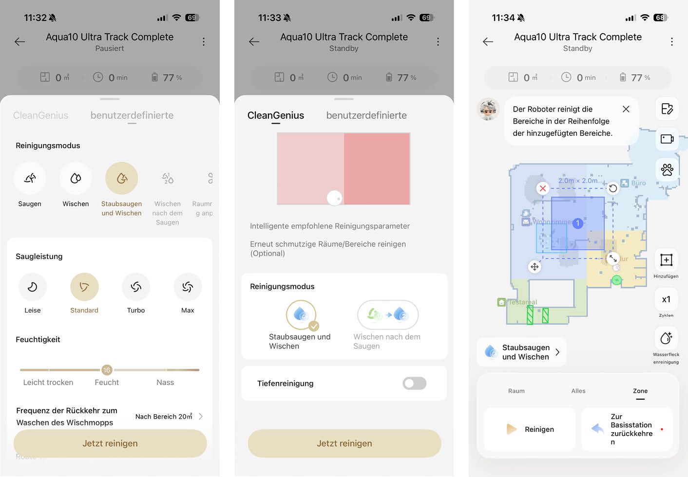

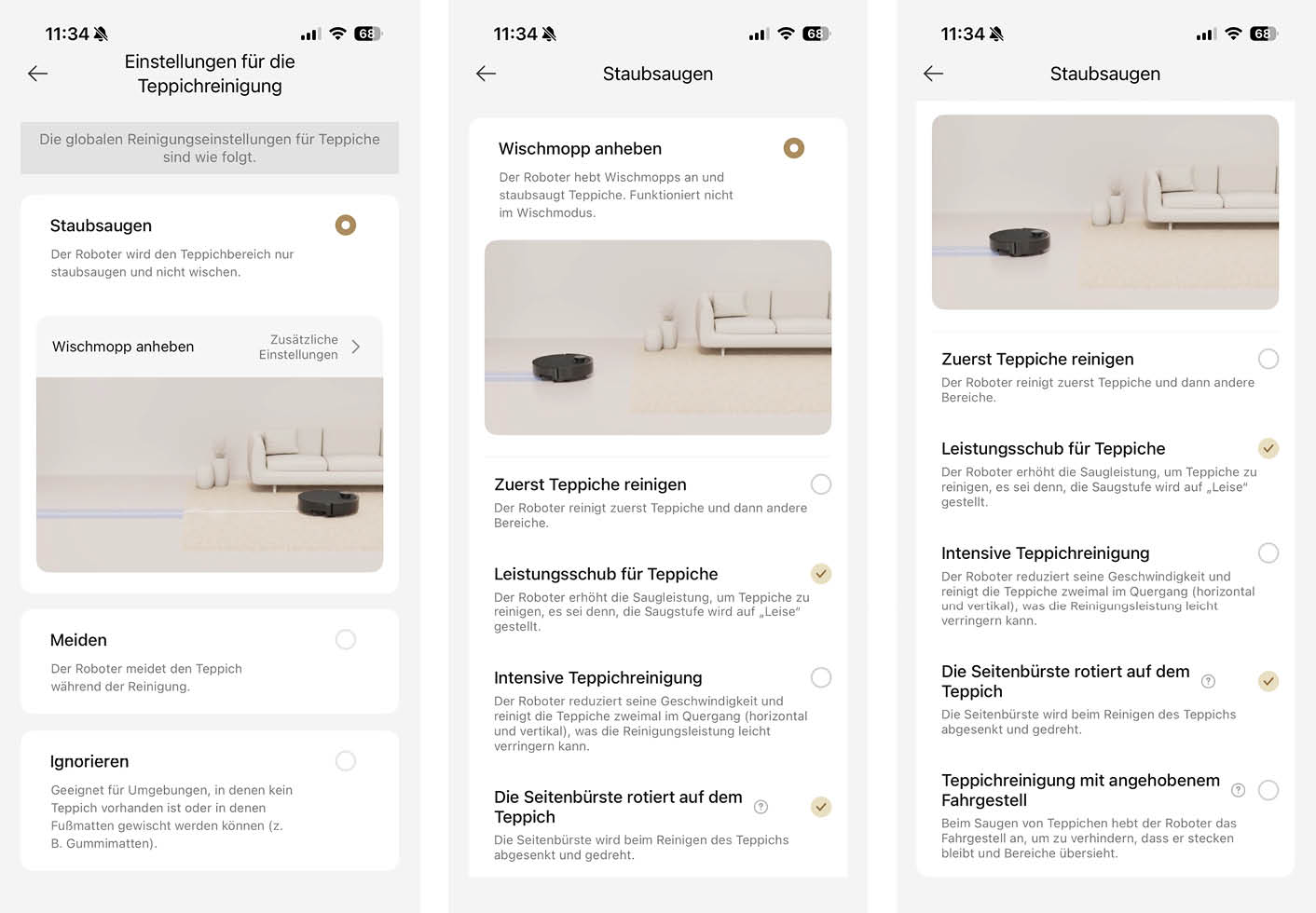

Das hilft dir im Alltag wirklich weiter:

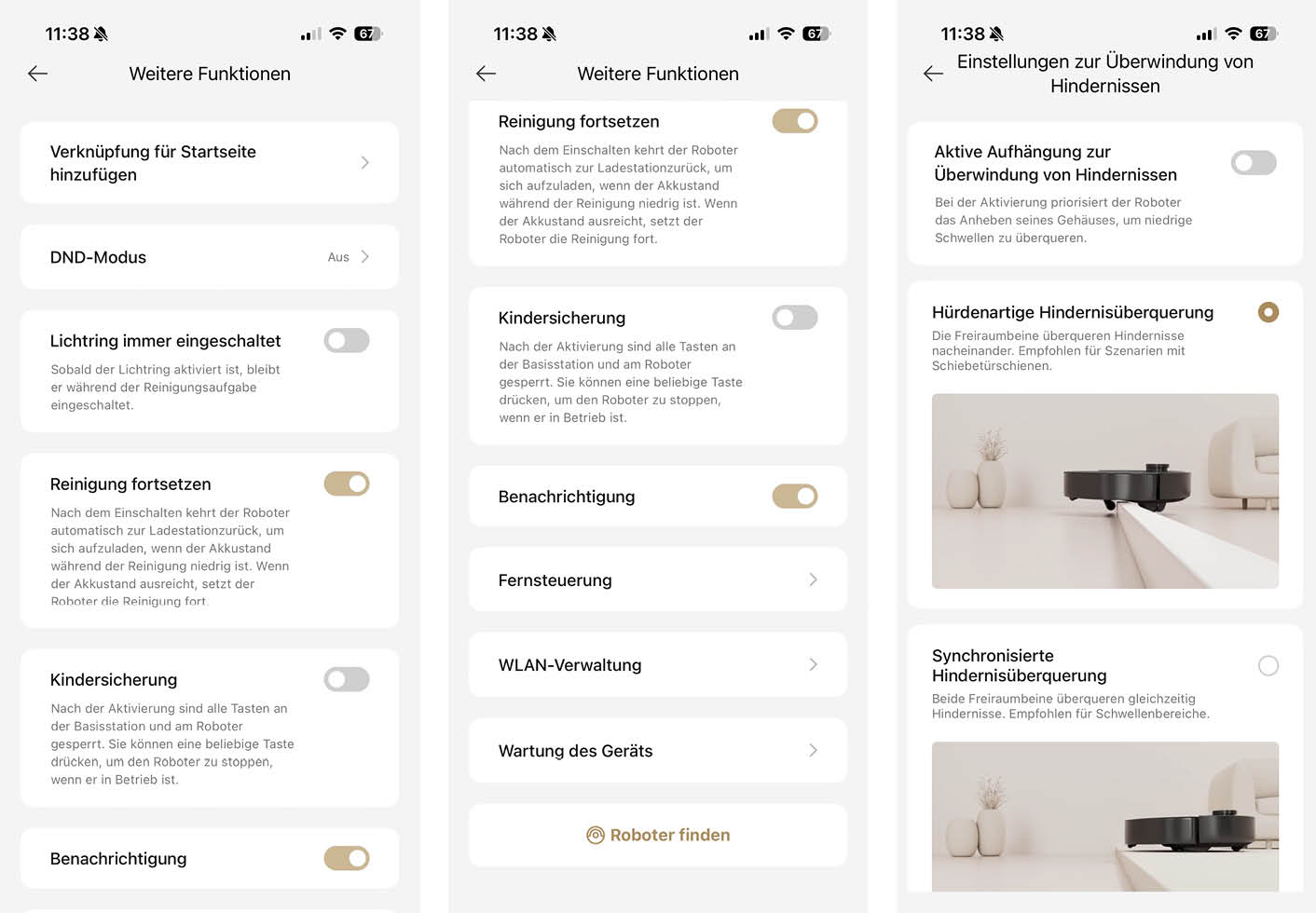

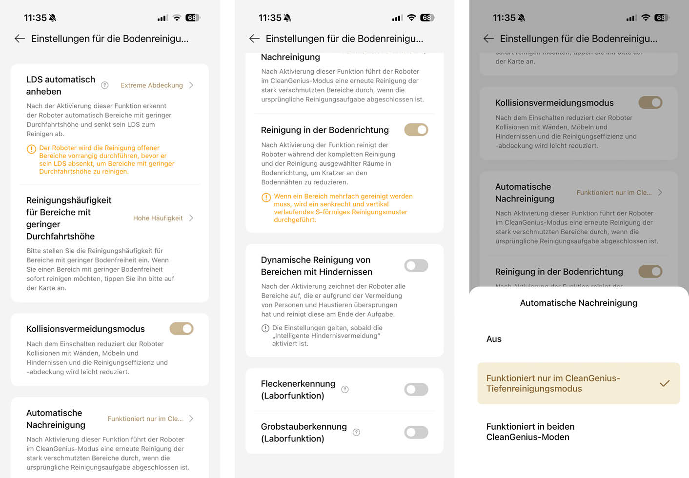

  • Aktiviere den Chassis-Lift in der App, wenn du langfaserige Teppiche hast – ohne diese Einstellung hebt der Roboter die Wischwalze möglicherweise nicht hoch genug an.
  • Reinige die breite Wischwalze regelmäßig manuell, auch wenn die Station die Selbstreinigung übernimmt. Besonders grobe Haare können sich über Zeit einwickeln.
  • Stelle die Moppwäsche-Frequenz auf einen kurzen Intervall (10 bis 15 Minuten), wenn du in einem stark frequentierten Haushalt reinigst – so bleibt die Walze während der gesamten Reinigung frisch.
  • Teste die CleanGenius-Funktion für einige Wochen, bevor du auf manuelle Einstellungen wechselst – der Roboter lernt deine Reinigungsgewohnheiten und passt sich an.

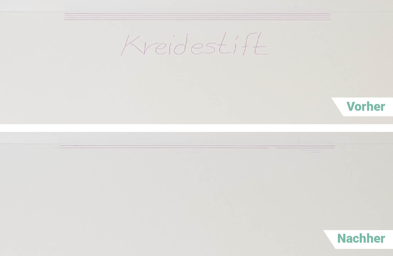

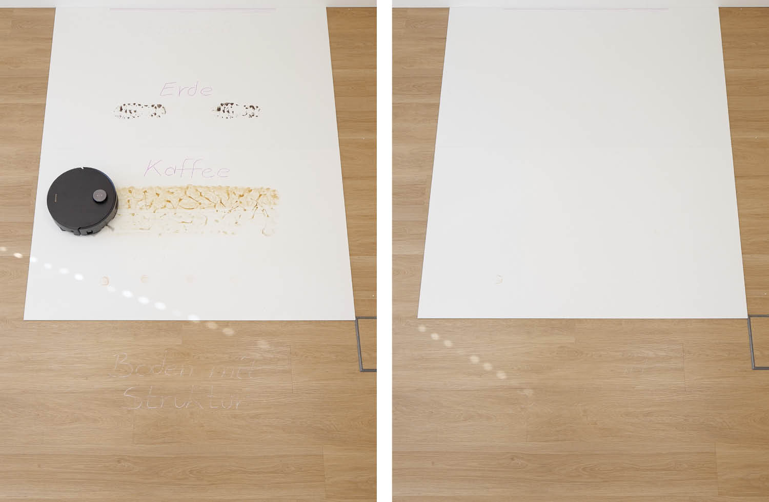

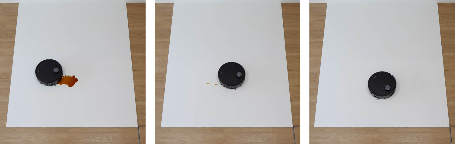

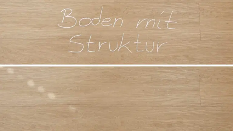

Note Wischen: 1,0 (Sehr Gut)
Wischleistung Fläche Schmutz entfernen 3,5 von 4
Wischleistung Fläche Schmutz aufnehmen 4 von 4
Wischleistung Rand 2 von 4
Wischleistung Struktur aufnehmen 3,5 von 4
Wischleistung Kaffee 4 von 4

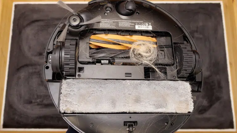

  • Saugleistung Haare Laminat: 1 Punkt Abzug wegen Verhedderns der Haare am Gerät
  • Saugleistung Haare Teppich hoch: 1 Punkt Abzug wegen Verhedderns der Haare am Gerät

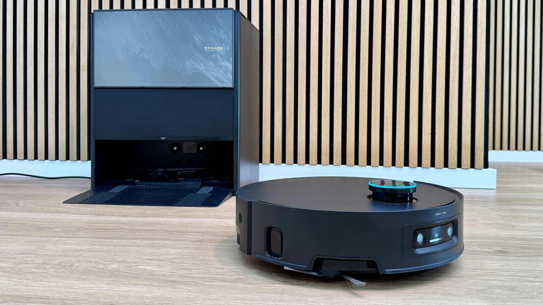

LIEFERUMFANG | Mehr als nur umfangreich

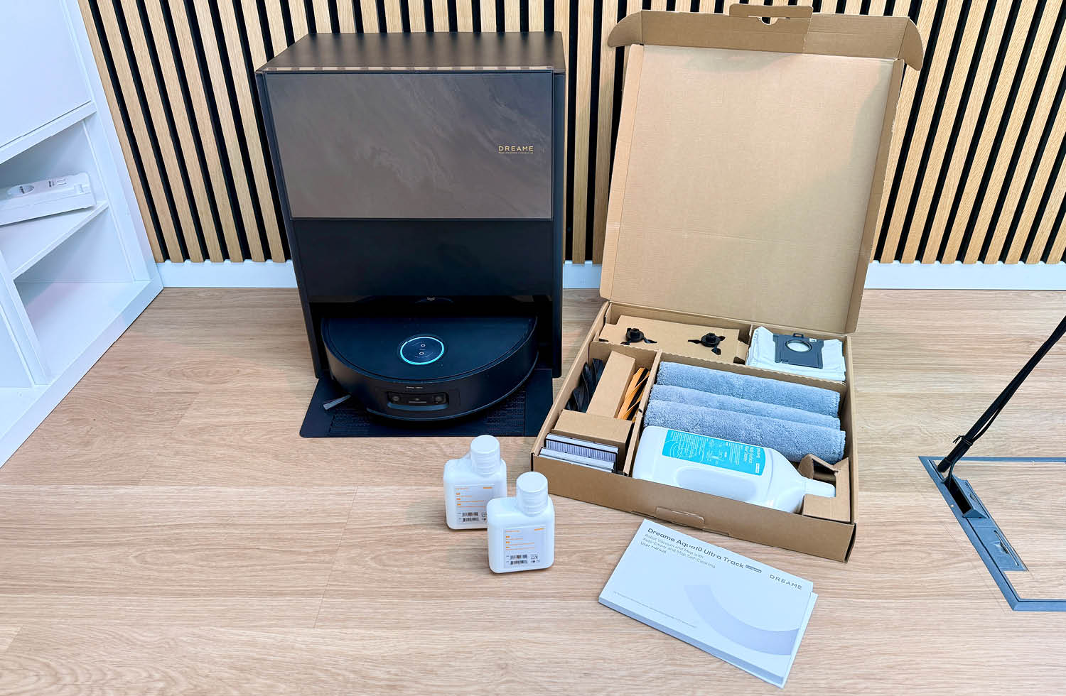

Der Dreame Aqua10 Ultra Track ist hierzulande nur in der Complete-Variante erhältlich. Diese Version enthält ein besonders umfangreiches Zubehörpaket. Darin befinden sich unter anderem drei weitere Wischwalzen, eine große Flasche Reinigungsmittel und drei zusätzliche Filter sowie mehrere Staubbeutel. Auch zwei weitere Seitenbürsten, eine komplette Bodenbürste, zwei Reinigungsflüssigkeiten gegen Tiergerüche und diverse Bedienungsanleitungen sind enthalten.
Dreame Aqua10 Ultra Track Complete Lieferumfang

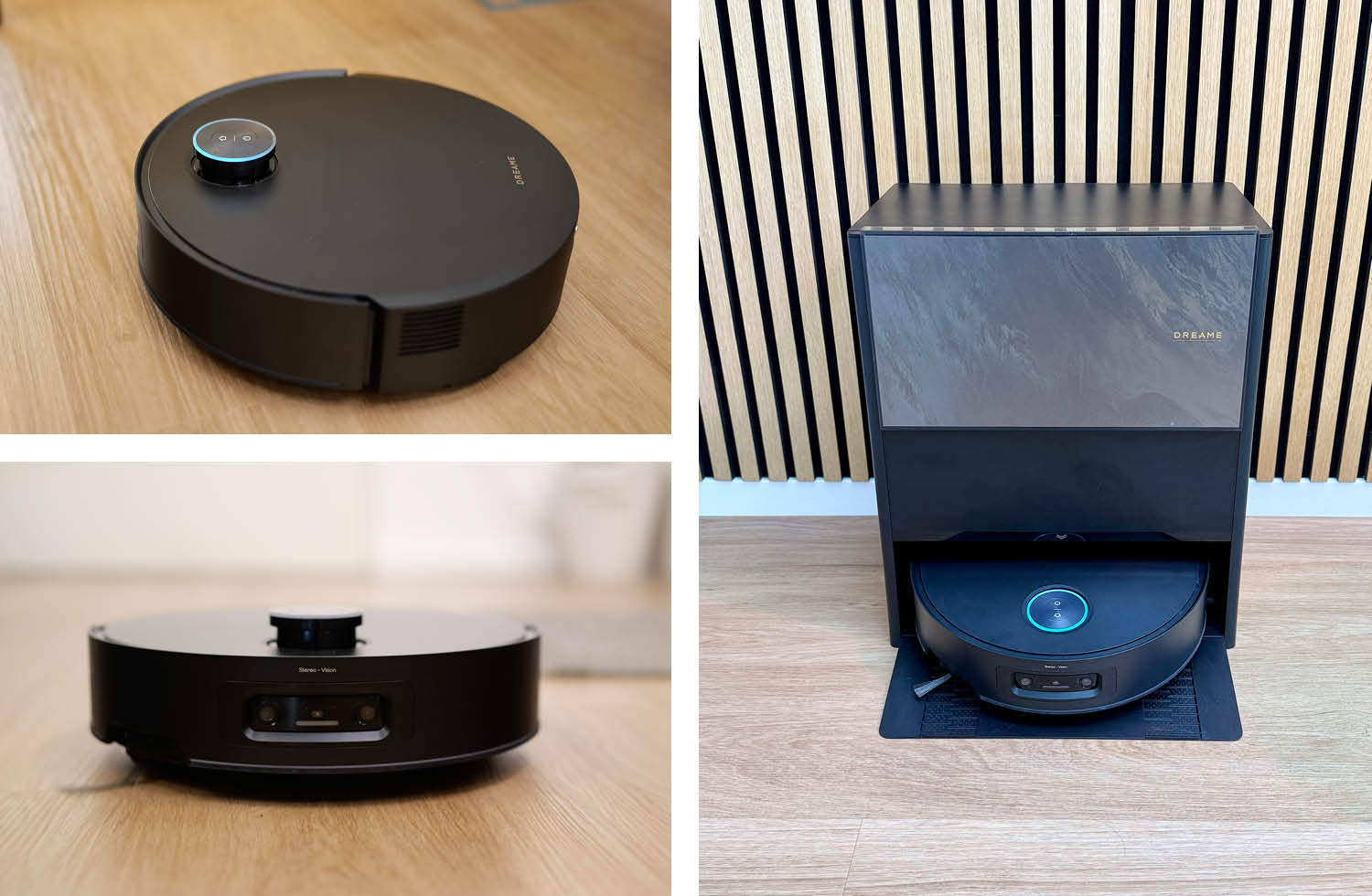

DESIGN & QUALITÄT | So sieht der Dreame Aqua10 Ultra Track Complete aus
Optisch ähnelt der Dreame Aqua10 Ultra Track Complete dem Dreame Aqua10 Ultra Roller Complete, denn sein Design basiert auf derselben Plattform. Da der Laserturm einfahrbar ist, erreicht der Roboter eine Höhe von nur 9,8 cm. Dadurch kann er mühelos auch unter niedrigen Möbeln reinigen. Die Verarbeitungsqualität ist wie gewohnt hervorragend und lässt keine Wünsche offen.
Dreame Aqua10 Ultra Track Complete Design

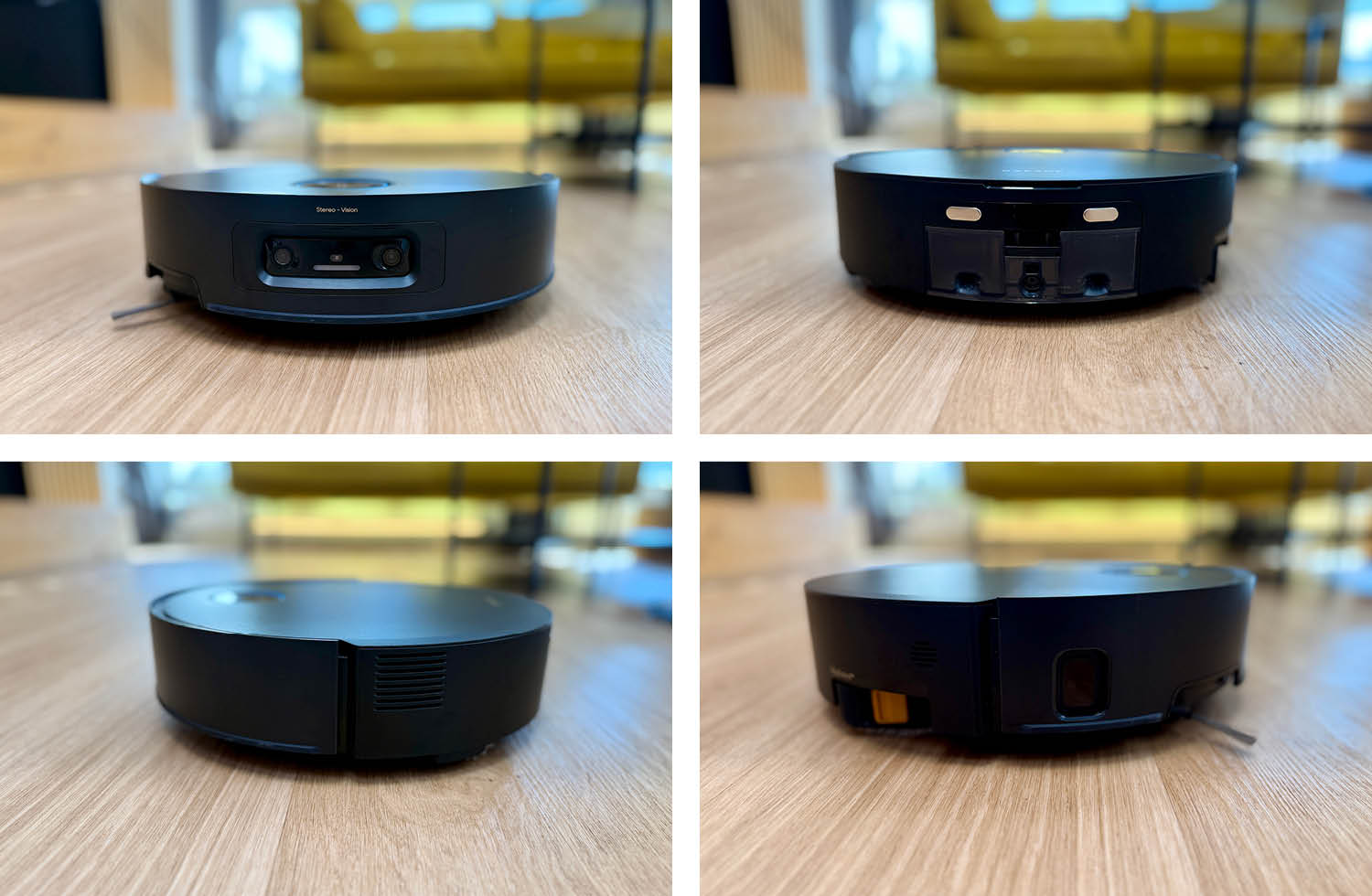

Ringsum | So gut wie identisch
Auf der Vorderseite des Dreame Aqua10 Ultra Track Complete befinden sich der Bumper sowie eine Dual-Kamera für die zuverlässige Hinderniserkennung. Damit erkennt der Roboter Gegenstände und fährt um sie herum. Seitlich ist ein Wandabstandssensor verbaut, während sich am Heck der Schmutzwassertank für die Wischfunktion befindet. Dieser wird von zwei Ladekontakten und einem Auffüllstutzen begleitet. Genau so sieht auch der Dreame Aqua10 Ultra Roller Complete von allen Seiten aus.
Dreame Aqua10 Ultra Track Complete Alle Seiten

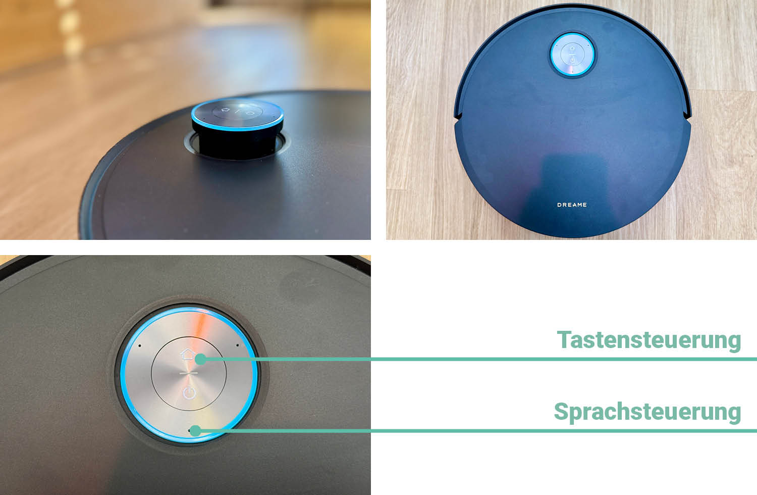

Oberseite | Ein Laserturm, der sich hebt und senkt
Auf der Oberseite befindet sich ein rundes Bedienfeld, das sich bei der Reinigung hebt, um die Lasertechnologie zur Navigation freizugeben. Mit den beiden Tasten kannst du eine Reinigung starten und pausieren oder den Saugroboter zur Station zurückschicken. Drei kleine Löcher beherbergen Mikrofone für den integrierten Sprachassistenten, sodass du den Dreame Aqua10 Ultra Track Complete auch bequem per Sprache steuern kannst. Den Turm umringt zudem eine Status-LED, die beim Start aufleuchtet und sich bei Bedarf in der App ausschalten lässt.
Dreame Aqua10 Ultra Track Complete Oberseite Laserturm

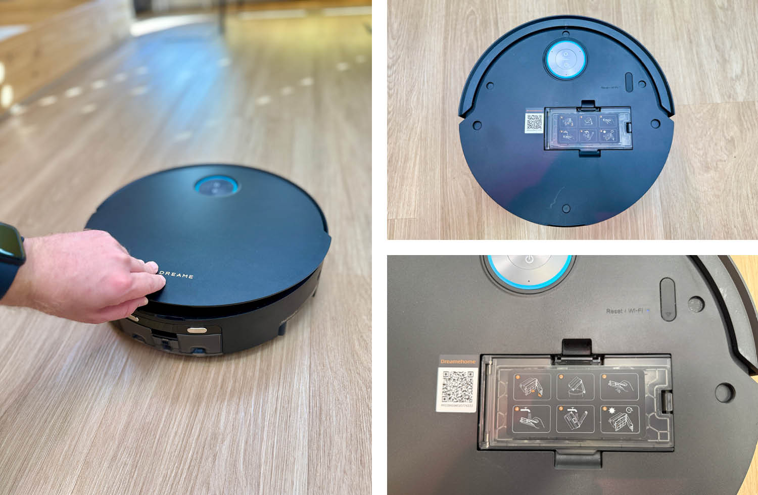

Unterseite | Jede Menge Neues
Wenn du die magnetische Abdeckung des Saugroboters öffnest, findest du den eingelassenen Staubbehälter sowie den Reset-Button und eine kleine Leuchte, die die WLAN-Verbindung anzeigt.
Dreame Aqua10 Ultra Track Complete Deckel

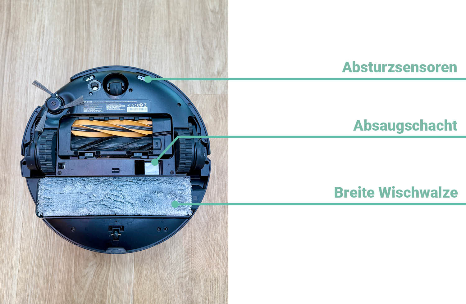

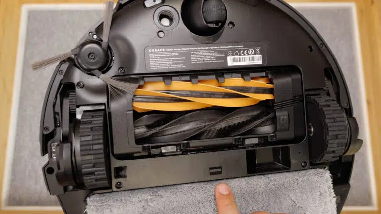

Die Unterseite des Roboters ist dagegen deutlich interessanter, denn dort siehst du sofort den Unterschied zu bisherigen Dreame-Modellen. Mittig ist das Doppelwalzensystem verbaut, das in Kombination mit der starken Saugkraft auch kleinste Krümel aufnehmen soll. Dahinter befindet sich eine breite Wischrolle anstelle von zwei Wischmopps. Diese ist außerdem deutlich breiter als die des Dreame Aqua10 Ultra Roller Complete. Die großen Laufräder werden seitlich von kleinen, ausfahrbaren Steigrädern begleitet, die hohe Hindernisse überwinden können – dazu später mehr im Klettertest.
Dreame Aqua10 Ultra Track Complete Unterseite

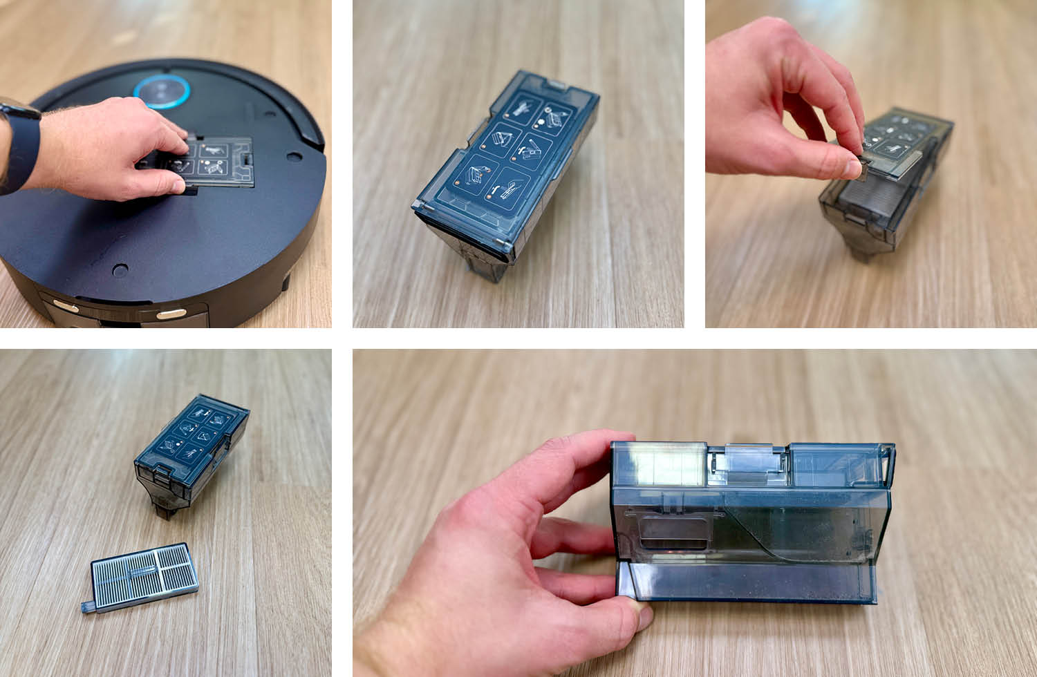

STAUBBEHÄLTER | Klein, aber fein
Den Staubbehälter des Dreame Aqua10 Ultra Track Complete siehst du normalerweise selten, weil sich die Station um die Entleerung kümmert. Er ist komplett transparent, fasst 220 ml und ist damit etwas größer als der des Pendants. Das seitliche Einsaugloch verhindert, dass Schmutz wieder herausfällt. Unsere 100 g schwere Testmischung konnte der Roboter mühelos bewältigen – mehr dazu im Saugtest weiter unten.
Dreame Aqua10 Ultra Track Complete Staubbehälter

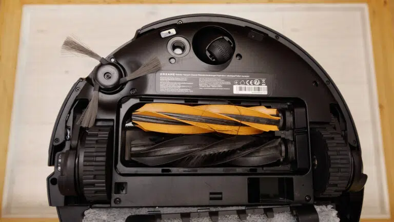

BÜRSTEN | Heben sich und schwenken sogar aus
Die Bürsten auf der Unterseite bilden ein Doppelwalzensystem, bei dem jede Walze wie eine Schnecke geformt ist. Das hat einen logischen Grund: Aufgewickelte Haare werden dadurch einfach abgestreift, was die Bürsten sehr wartungsarm macht. Zudem hebt sich das gesamte Bürstensystem an, sobald der Saugroboter flüssige Verschmutzungen oder einen Raumwechsel erkennt. Dadurch wird auf Dauer ein Verkleben oder Durchnässen der Bürsten verhindert.
Dreame Aqua10 Ultra Track Complete Doppelwalze

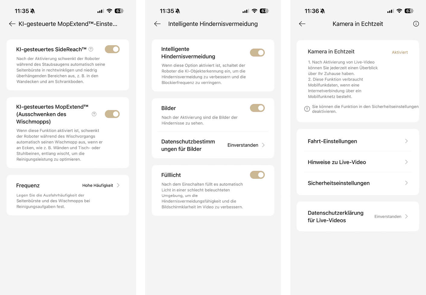

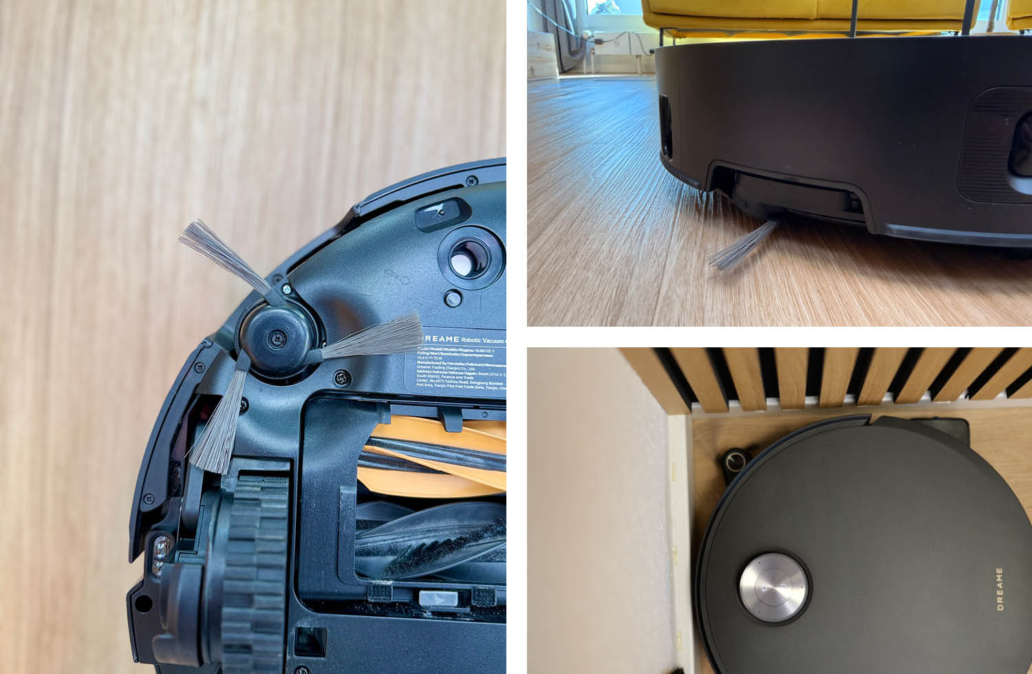

Auch die Seitenbürste ist ein echter Hingucker: Sie hebt sich an, sobald der Roboter Flüssigkeit entdeckt. Außerdem fährt sie in den Ecken aus, um selbst dort Schmutz herauszukehren. Das zeigen wir dir im Eckentest genauer.
Dreame Aqua10 Ultra Track Complete Seitenbürste

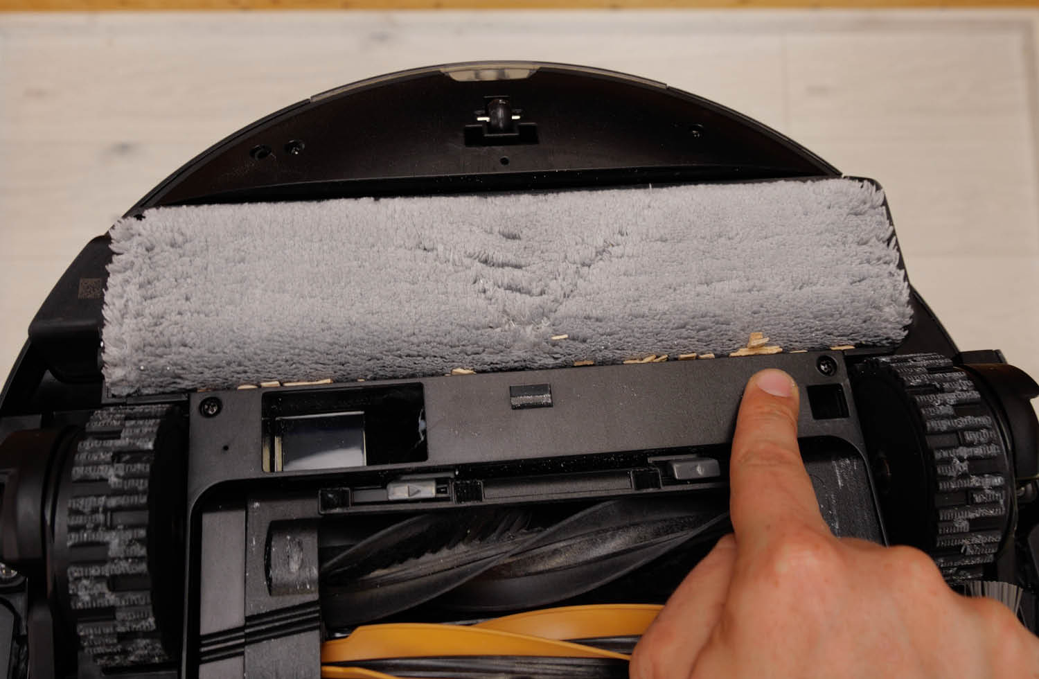

WISCHWALZE | Breiter, wärmer, besser?

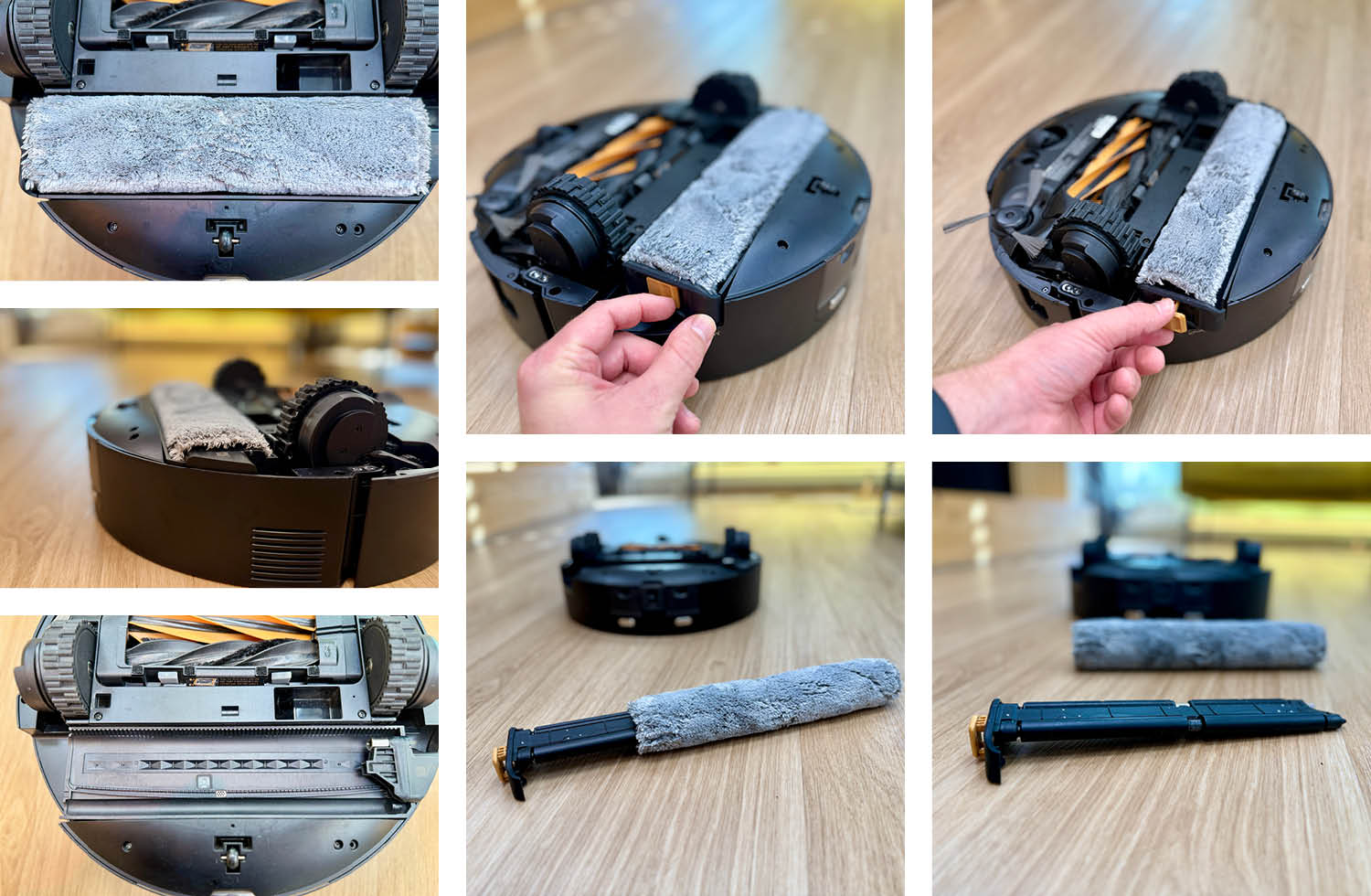

Die sehr breite Wischwalze des Dreame Aqua10 Ultra Track Complete hat einiges zu bieten. Sie funktioniert ähnlich wie bei einem Wischsauger: Der Roboter befeuchtet sie konstant mit Wasser und lässt sie mit starkem Druck über den Boden rotieren. Ein Abstreifer auf der Rückseite drückt das Schmutzwasser aus der Walze und befördert es direkt in einen Abwassertank am Heck des Saugroboters, der von der Station automatisch entleert wird. Da die Walze deutlich breiter als die des Aqua10 Ultra Roller ist, hat sie eine größere Auflagefläche. Ob sie dadurch auch mehr Schmutz entfernen kann, zeigt sich im Wischtest weiter unten.
Dreame Aqua10 Ultra Track Complete Wischwalze

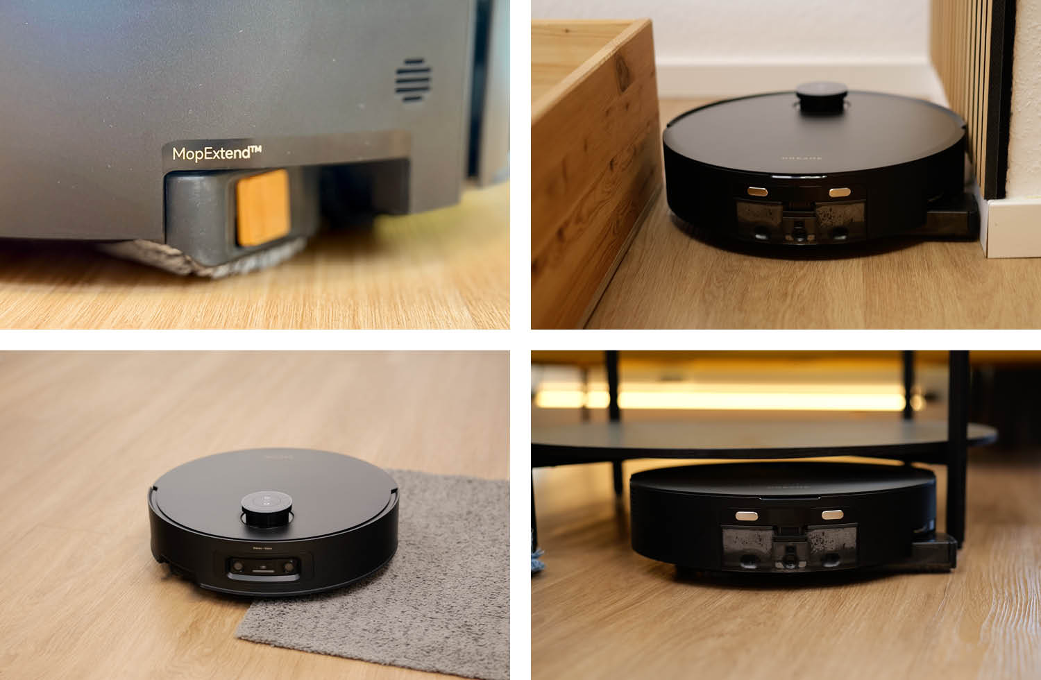

Die Wischwalze besitzt außerdem eine ausfahrbare Funktion: Fährt der Saugroboter an einer Wand oder entlang eines Möbelstücks, fährt sie automatisch aus, um möglichst nah daran zu reinigen. Ein Ultraschallsensor an der Unterseite des Dreame Aqua10 Ultra Track Complete signalisiert dem Roboter, wenn er über einen Teppich fährt. Daraufhin aktiviert der Roboter sofort einen Hebemechanismus, der die Wischwalze um 7 mm anhebt. Auf diese Weise werden kurzfaserige Teppiche nicht nass.
Dreame Aqua10 Ultra Track Complete Wischwalze ausfahrbar

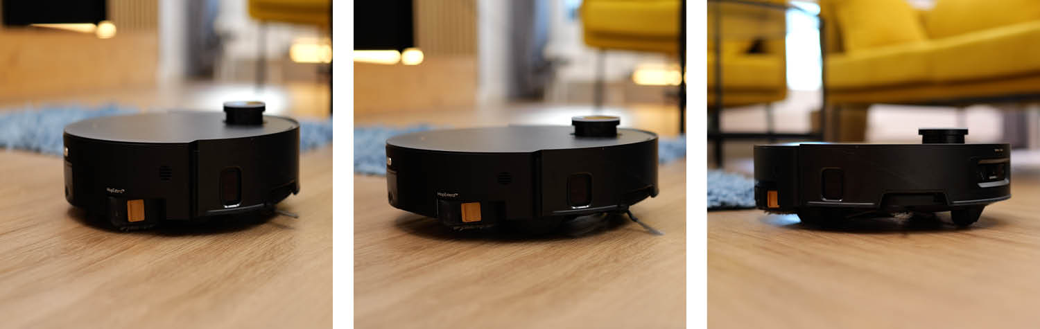

CHASSIS-LIFT | Noch höheres Anheben der Wischwalze
Um auch langfaserige Teppiche trocken zu halten, hat sich Dreame etwas Besonderes überlegt. Ein eingebauter Chassis-Lift hebt das gesamte Gehäuse an, damit die Fasern nicht in die rotierenden Teile des Saugroboters gelangen. Dadurch kann er auch langfaserige Teppiche saugen, ohne sie zu durchnässen. Allerdings musst du diese Funktion vorher in der App aktivieren. Zudem sorgt dieser Mechanismus dafür, dass sich die Wischwalze noch höher anheben lässt, als es allein der Walzenmechanismus erlaubt.
Dreame Aqua10 Ultra Track Complete Chassis-Lift

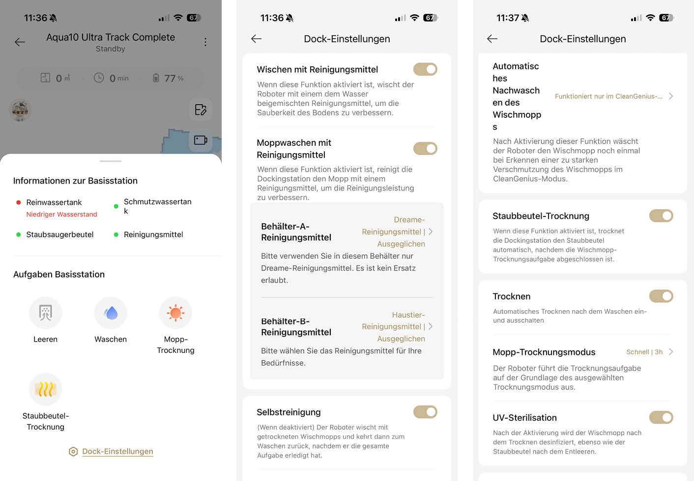

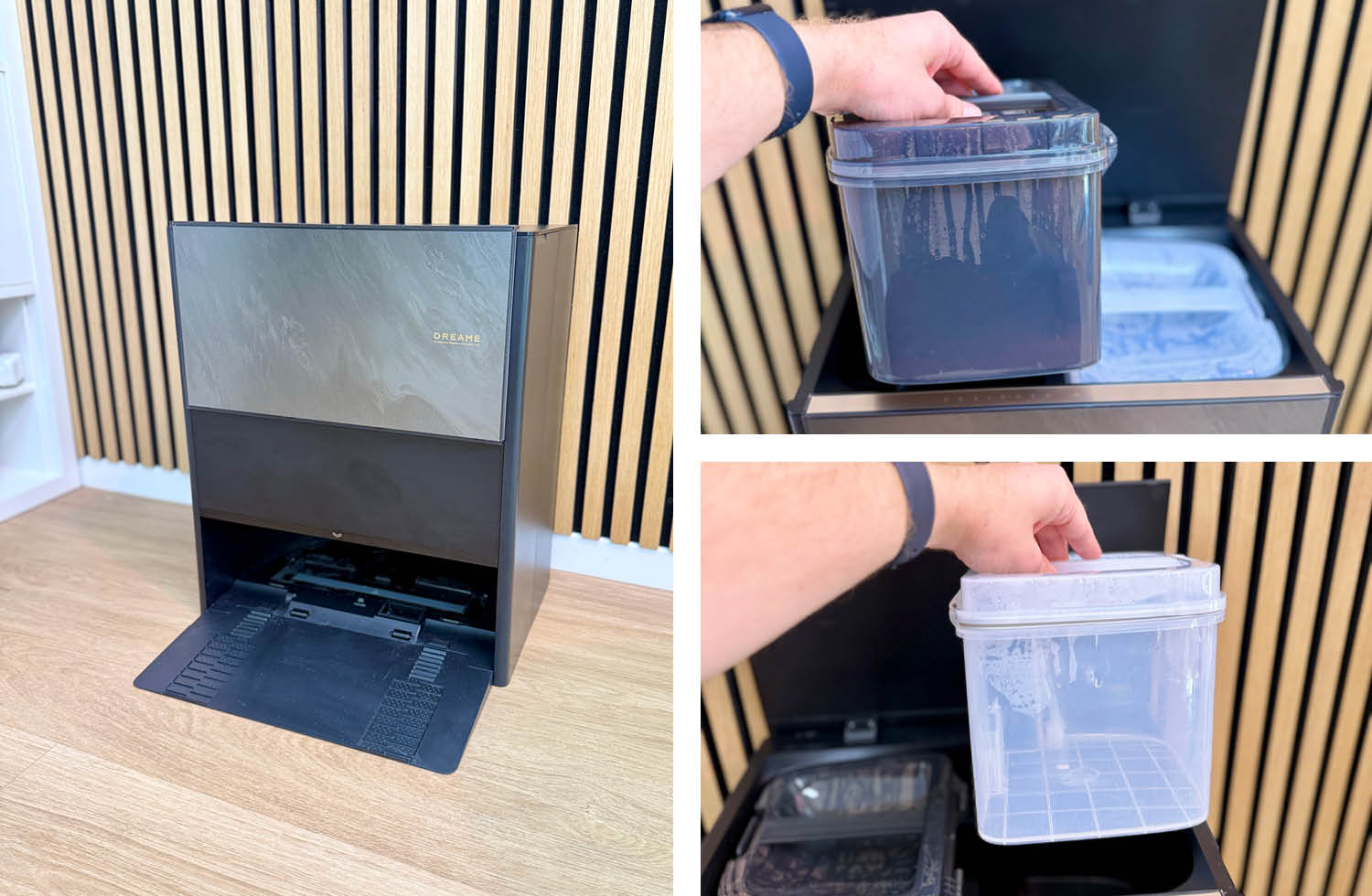

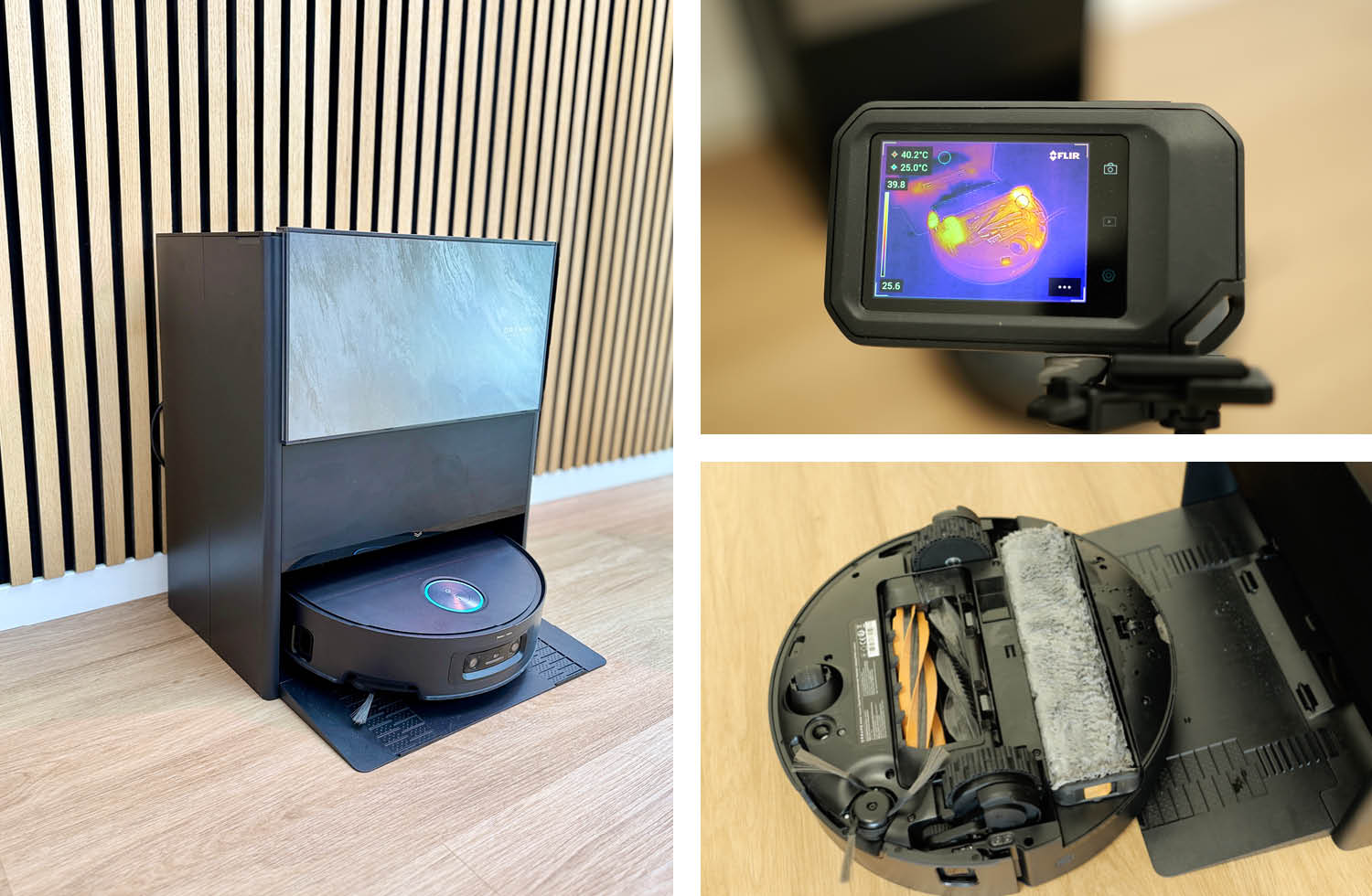

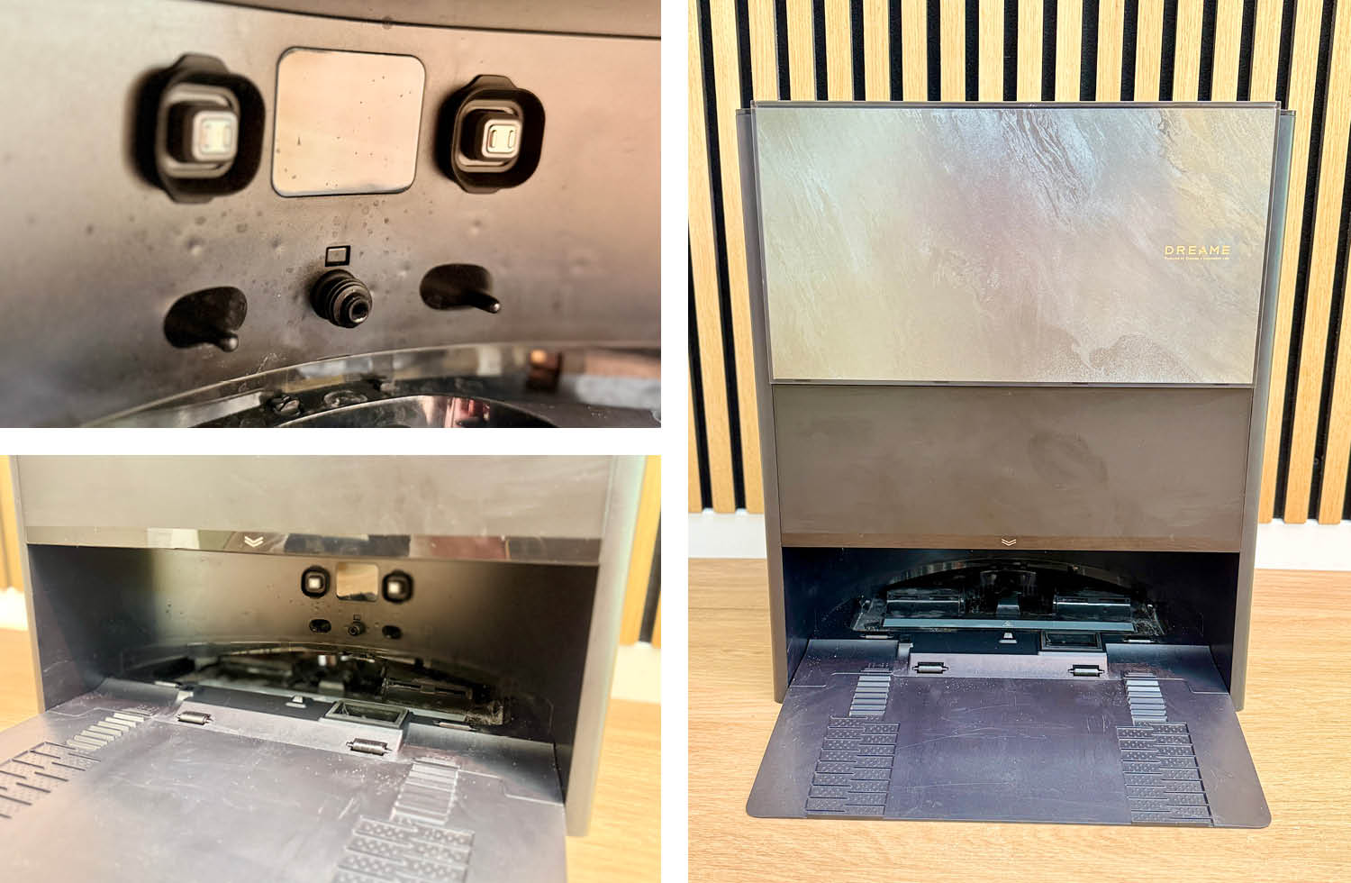

REINIGUNGSSTATION | Kochend heißes Wasser für die Walzenwäsche?
Die mitgelieferte Station erinnert optisch an einen Nachttisch, das Zierelement an der Front schimmert leicht marmorartig. Oben befindet sich eine Klappe, die zwei große Wassertanks freigibt. Der Frischwassertank fasst 4 Liter, der Schmutzwasserbehälter 3,5 Liter. Beide müssen regelmäßig gefüllt bzw. entleert werden, worauf die Station automatisch hinweist.
Dreame Aqua10 Ultra Track Complete Reinigungsstation Wassertanks

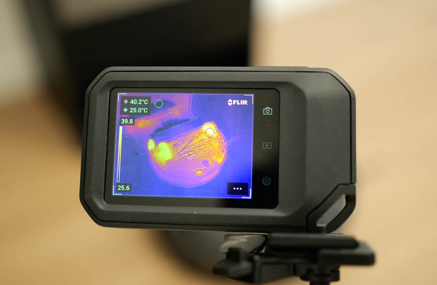

Dreame verspricht, dass die Station die Wischwalze des Dreame Aqua10 Ultra Track Complete vor, nach und während jeder Reinigung mit 100 °C heißem Wasser auswäscht. Obwohl wir im Test keine so hohen Temperaturen feststellen konnten, war die Wischwalze trotzdem immer sehr sauber.
Dreame Aqua10 Ultra Track Complete Reinigungsstation Wärmebild
Außerdem wird der Frischwassertank des Roboters von der Station mit warmem Wasser gefüllt, sodass der Saugroboter stets mit warmem Wasser wischt. Nach dem Auswaschen trocknet die Station die Walze mit Heißluft. Das sorgt für schnelle Trocknung, wodurch sich geruchsbildende Bakterien deutlich schlechter entwickeln können. Bei Bedarf kommt zusätzlich eine UV-Desinfektion zum Einsatz, um Bakterien noch zuverlässiger zu bekämpfen.
Dreame Aqua10 Ultra Track Complete Reinigungsstation unten innen

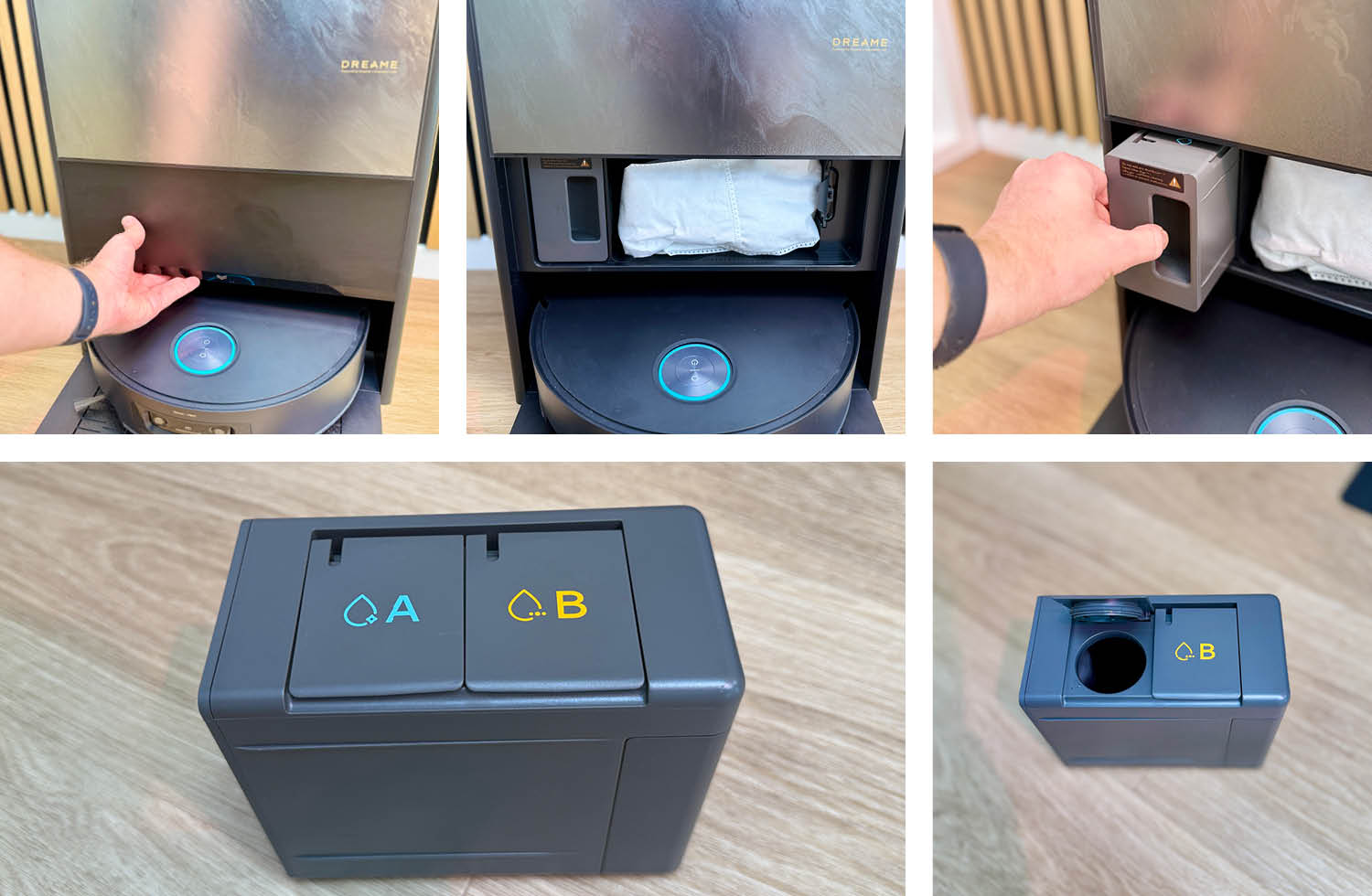

Reinigungsmittel | Für verschiedene Zwecke dosiert
Hinter der abnehmbaren Haube auf der Vorderseite liegt ein Reinigungsmitteltank mit zwei Öffnungen. Du kannst ihn frei befüllen und bist daher nicht auf herstellereigene Reinigungslösungen angewiesen. Die Tanks lassen sich mit Bodenreiniger und einem Mittel gegen Tiergerüche aus dem Lieferumfang befüllen, wobei die Dosierung über die App einstellbar ist. Das Reinigungsmittel gelangt dabei auch in den Frischwassertank des Saugroboters für eine optimale Reinigung während der Fahrt.
Dreame Aqua10 Ultra Track Complete Reinigungsstation Reinigungsmittel

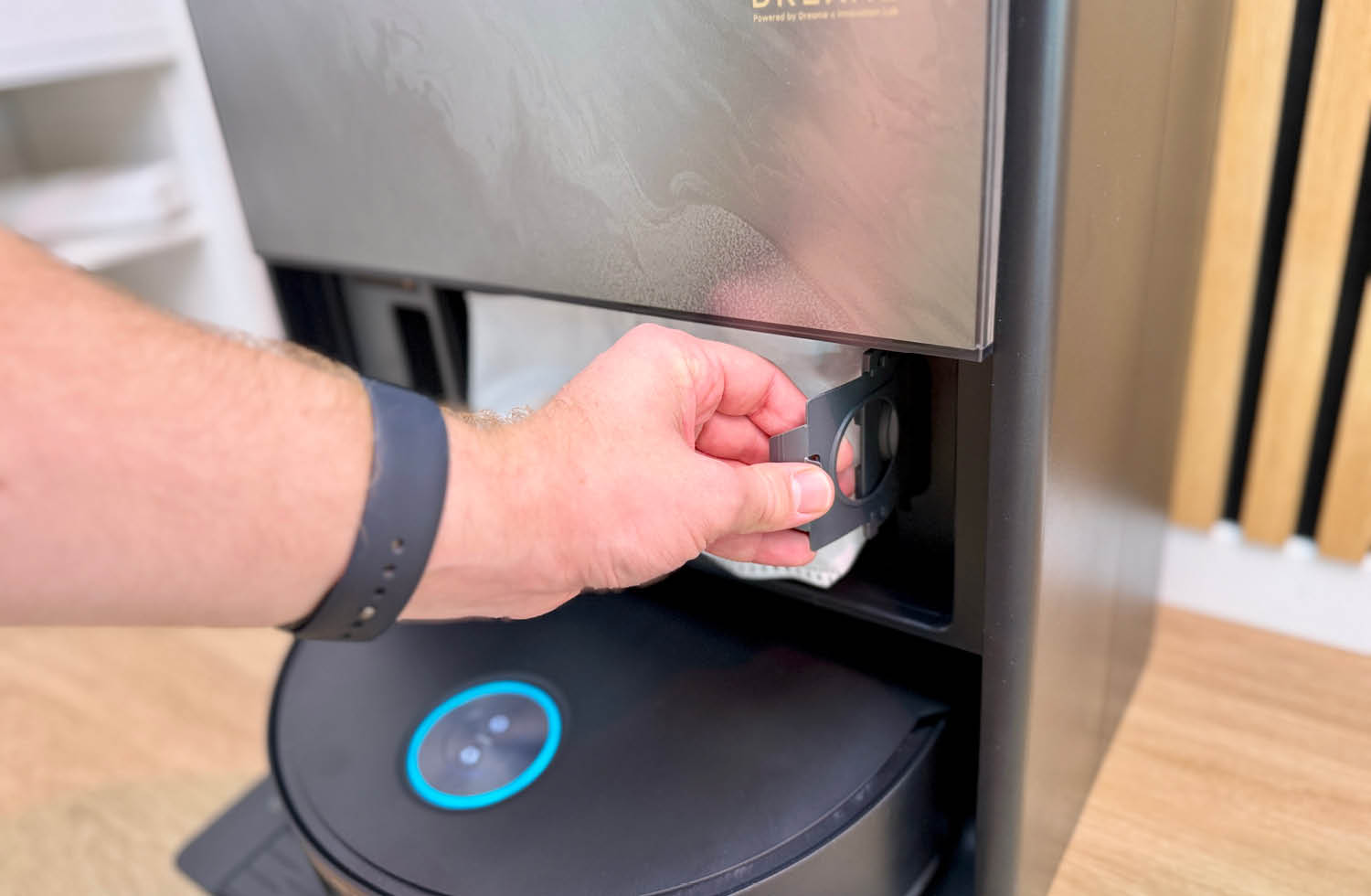

Absaugstation | Kein händisches Entleeren
Neben dem Reinigungsmitteltank sitzt der 3,2-Liter-Staubbeutel. Da die Station den Staubbehälter des Roboters automatisch nach oder während jeder Reinigung entleert, musst du das nicht manuell erledigen. Je nach Umgebung reicht ein Staubbeutel für mehrere Wochen. Beim Entnehmen verschließt er sich zudem von selbst – das ist besonders praktisch für Allergiker.
Dreame Aqua10 Ultra Track Complete Reinigungsstation Staubbeutel

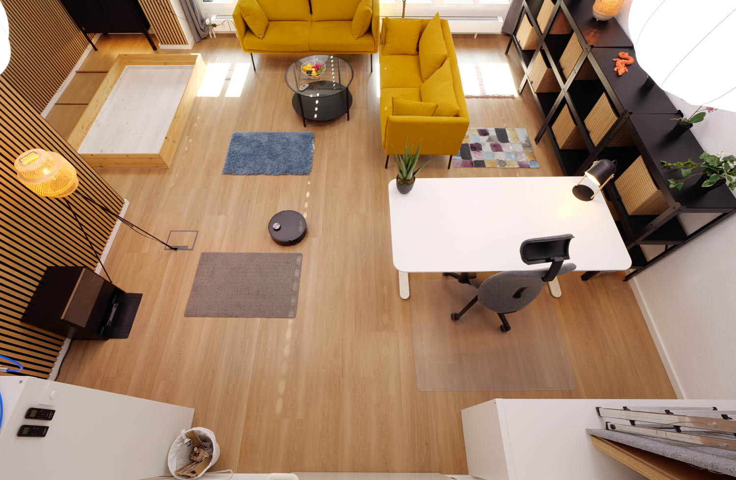

Bei seiner Testfahrt durch unseren knapp 25 m² großen Testraum nahm der Dreame zuerst eine Raumkartierung vor. Nachdem wir den Raum in verschiedene Bereiche unterteilt hatten, startete der eigentliche Testdurchlauf. Der Saugroboter kann außerdem mehrere Karten speichern, um verschiedene Stockwerke zu reinigen.

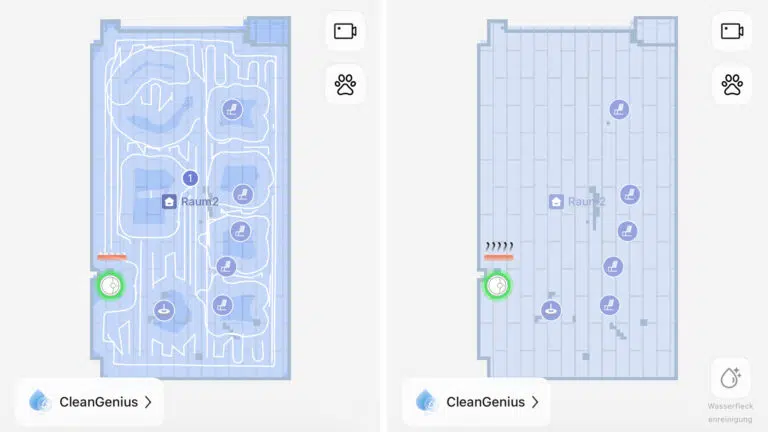

Praxis | So gut navigiert der Dreame Aqua10 Ultra Track Complete wirklich

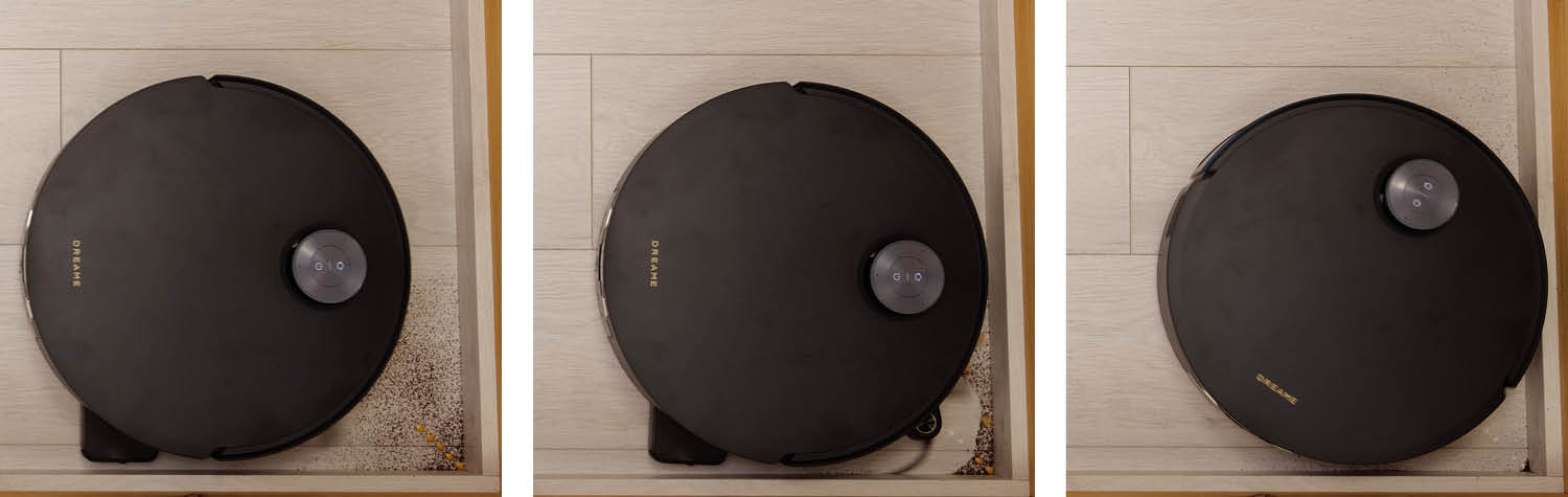

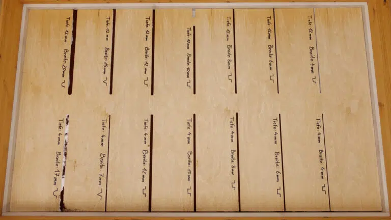

Zuerst kümmert sich der Dreame Aqua10 Ultra Track Complete um den Rand der ausgewählten Zimmer. Sobald er diesen einmal abgefahren hat, biegt er in die Mitte des Raumes ein und durchquert ihn in geraden Bahnen. Insgesamt wirkt die Navigation sehr zielsicher und nachvollziehbar. Allerdings fällt auf, dass er sich viel Zeit lässt und dabei sehr vorsichtig agiert. Engstellen und Rohre im Testraum waren hingegen kein Problem für ihn.
Dreame Aqua10 Ultra Track Complete Navigation Engstellen

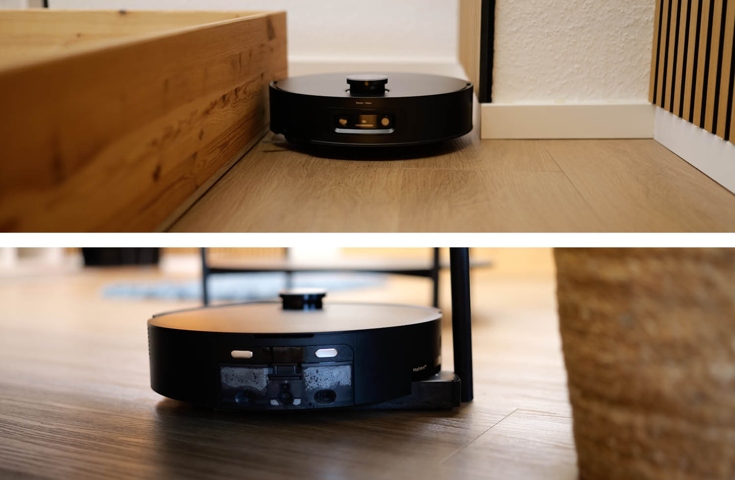

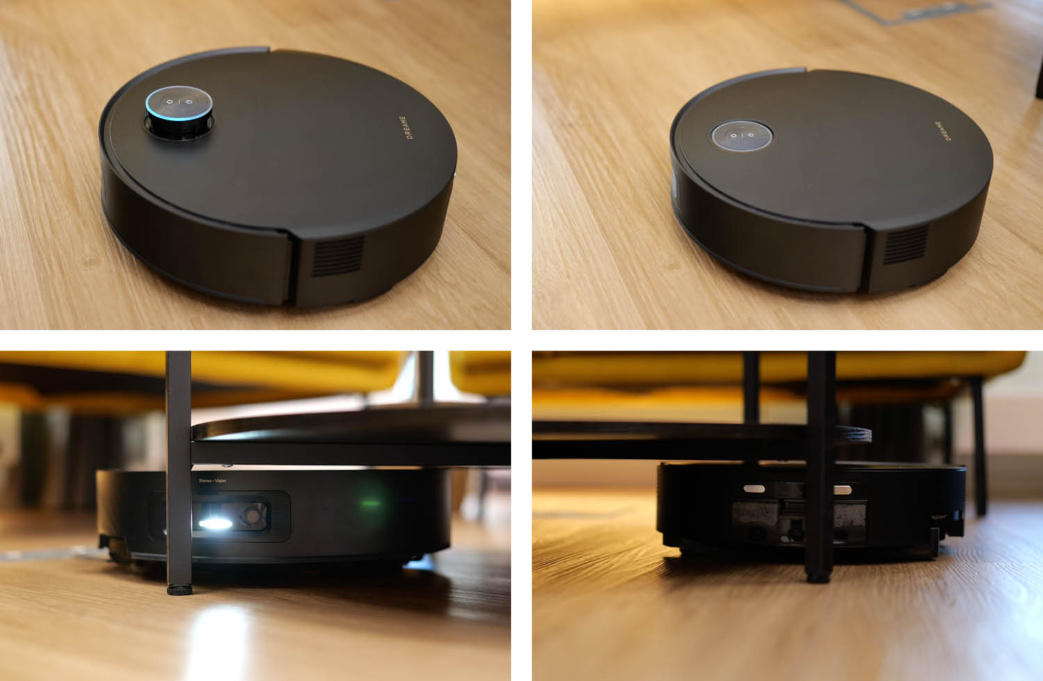

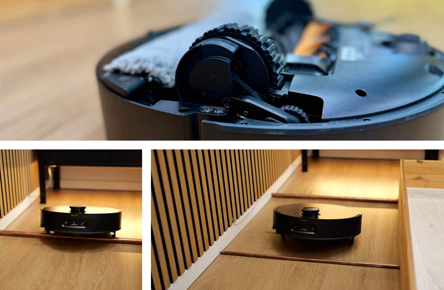

Einfahrbarer Laserturm | Flache Möbel kein Problem
Auch unter flachen Möbeln kann der Roboter reinigen. Dazu fährt er automatisch den Laserturm ein und ist dann nur noch 9,8 cm hoch. Auch wenn es noch flachere Saugroboter gibt (unter 8 cm), fühlt sich der Dreame unter unserem Couchtisch mit rund 10 cm hohen Streben wohl. Ist es ihm zu dunkel, aktiviert er automatisch seine LED an der Front.
Dreame Aqua10 Ultra Track Complete Hinderniserkennung LED und flach

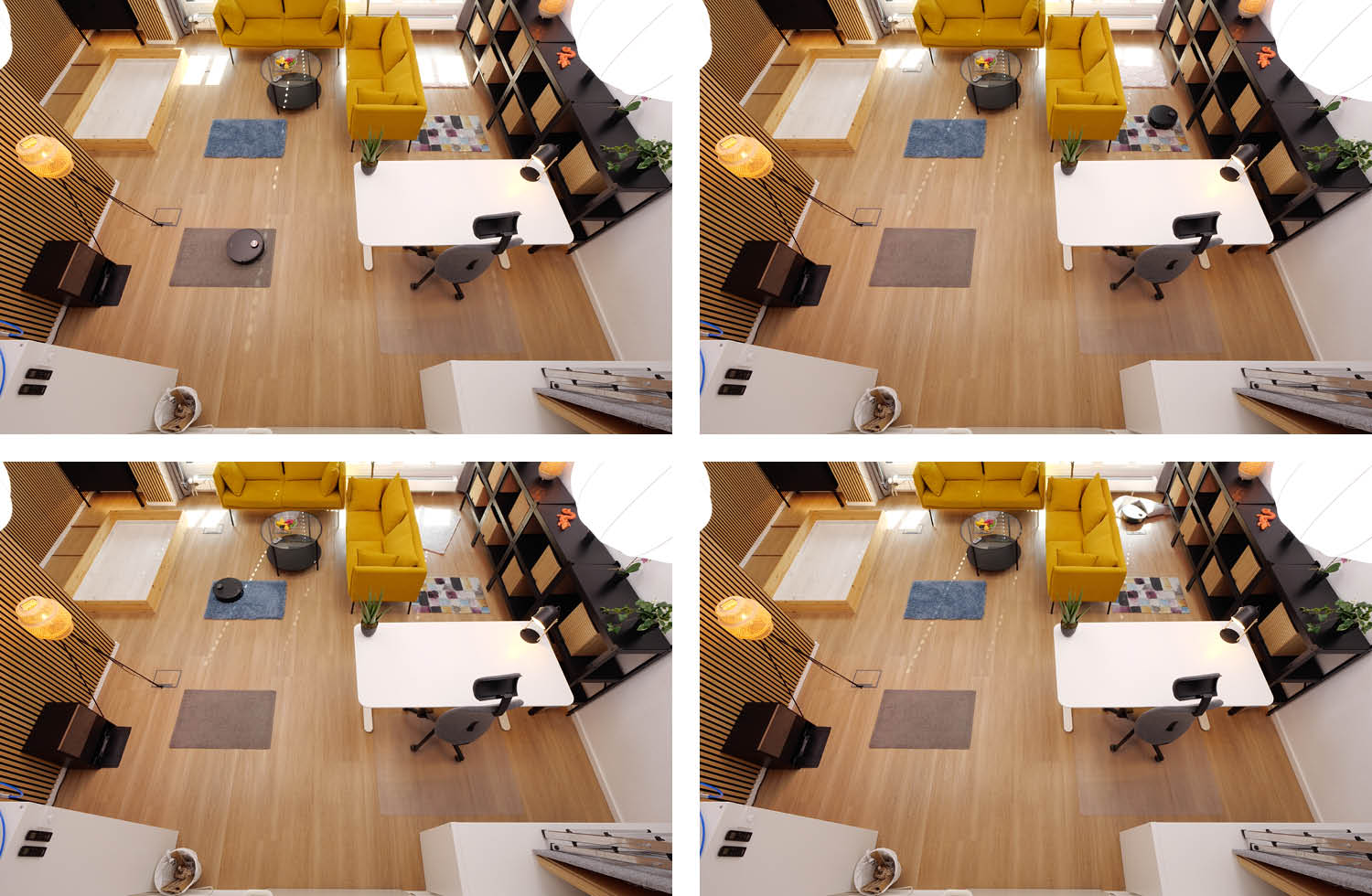

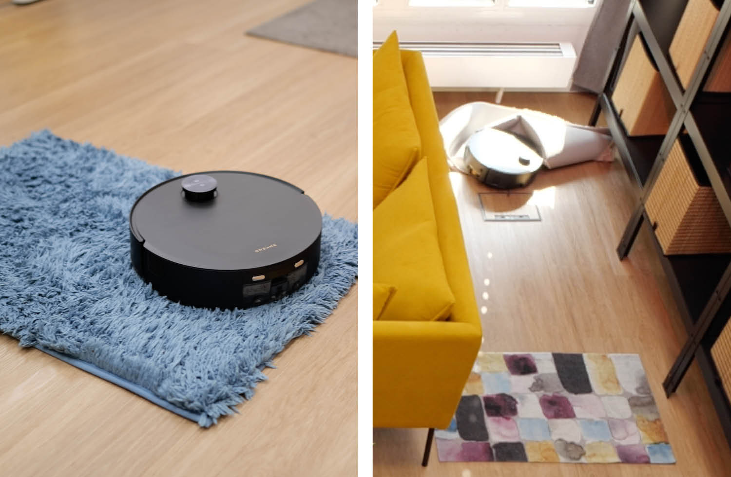

Teppiche | So navigiert er auf ausgelegten Teppichen
Die Teppichnavigation der Dreame-Saugroboter hatte schon immer Verbesserungspotenzial, und auch der Dreame Aqua10 Ultra Track Complete kommt nicht mit jeder Teppichart zurecht. In unserem Testraum liegen vier Teppiche mit unterschiedlich langen Fasern. Den gepunkteten und grauen Teppich mit kurzen Fasern hat er einwandfrei gereinigt.
Dreame Aqua10 Ultra Track Complete Navigation Teppiche
Mit dem langfaserigen blauen Teppich hatte er jedoch Schwierigkeiten. Zwar befuhr und reinigte er ihn, aber nicht besonders gründlich. Den rosafarbenen Teppich hat er kurzerhand komplett umgedreht – in den Detailaufnahmen ist das jedoch nicht mehr passiert.
Dreame Aqua10 Ultra Track Complete Navigation Teppiche blau rose

Unser Testareal ist inklusive der aufgestellten Möbel rund 25 m² groß. Der Dreame Aqua10 Ultra Track Complete startete mit einer Akkuladung von 100 % und benötigte für die vollständige Reinigung 74 Minuten. Das zeigt, dass er vergleichsweise vorsichtig und zeitintensiv vorgeht. Bei seiner Rückkehr zur Station hatte er 47 % der Akkuladung verbraucht, was einem Verbrauch von 1,88 % pro Quadratmeter entspricht. Die Reinigungszeit beträgt damit fast 3 Minuten pro Quadratmeter – ein im Vergleich hoher Wert.

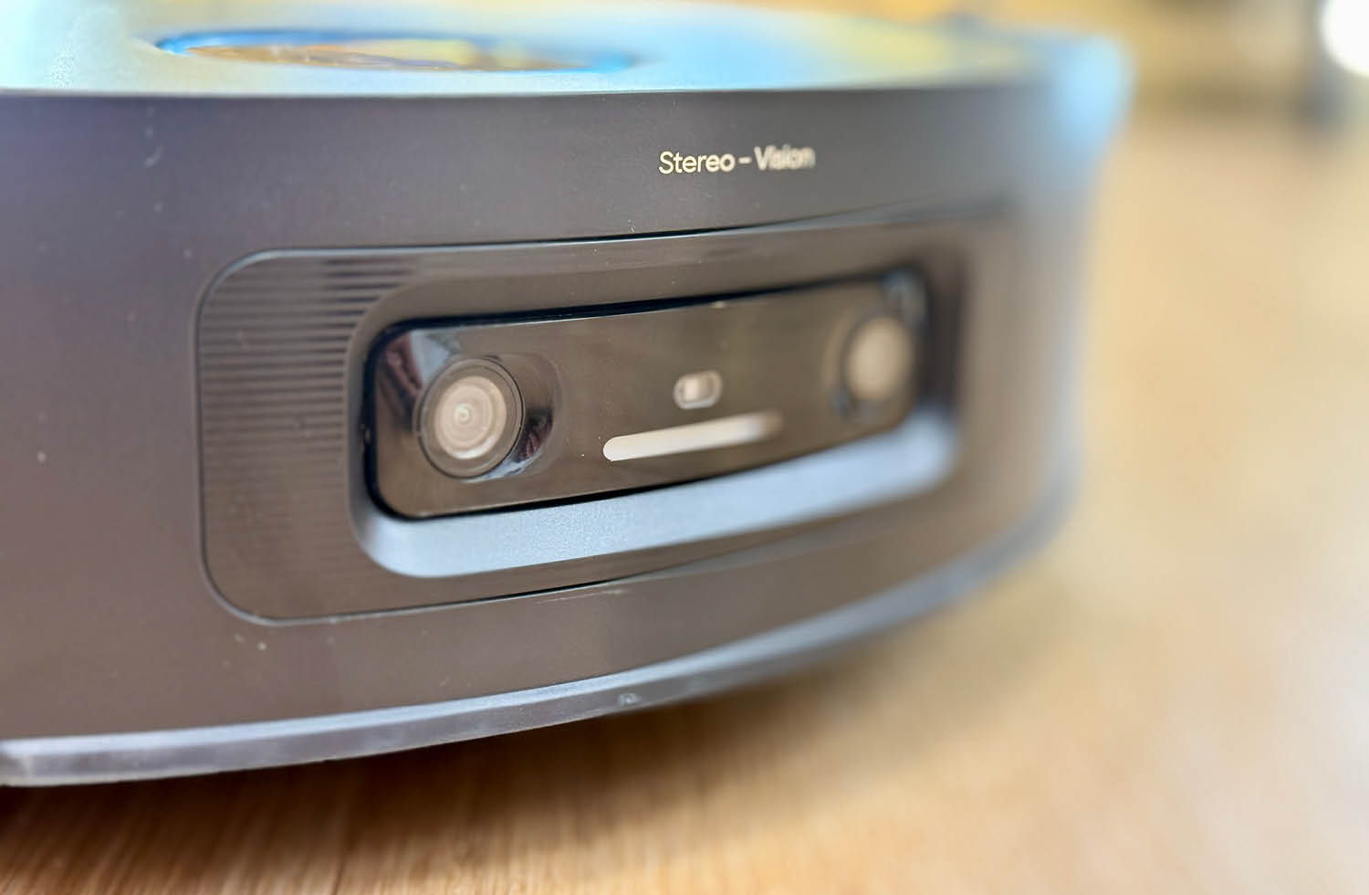

HINDERNISSE | Mit Dual-Kamera zum Erfolg?

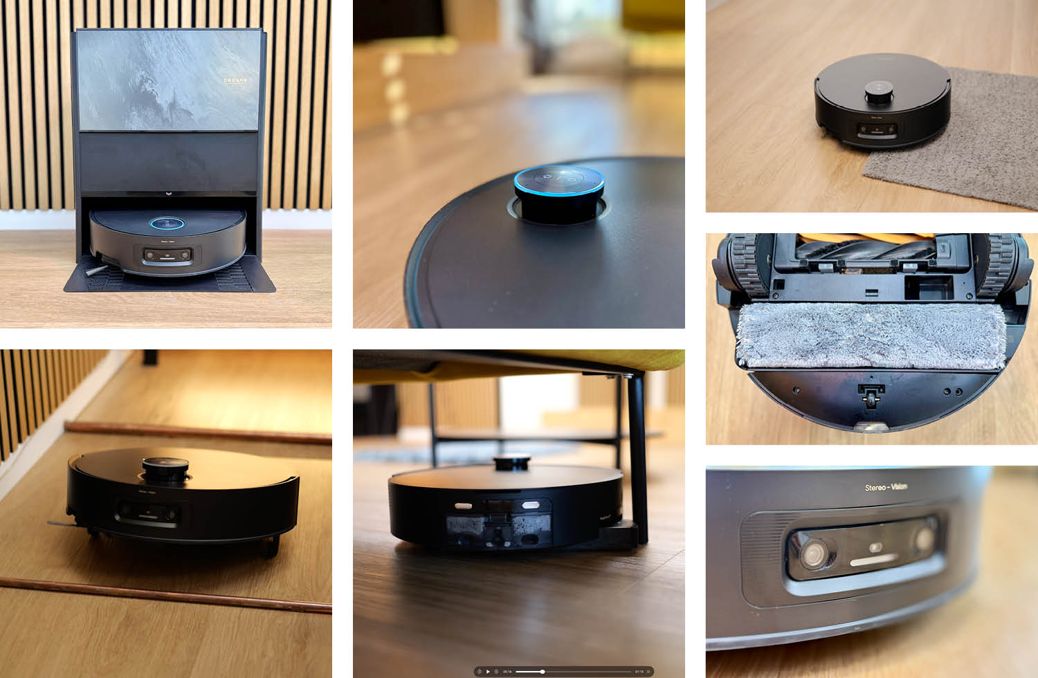

Zur Erkennung von Hindernissen nutzt der Dreame Aqua10 Ultra Track Complete ein neues Verfahren zur Objekterkennung. An der Vorderseite ist ein Dual-Kamera-System mit einer Nachtlicht-LED verbaut. Auf einen Kreuzlaser wurde bewusst verzichtet. Diese Technologie soll den Saugroboter befähigen, herumliegende Objekte zu erkennen und zu umfahren. Das haben wir natürlich für dich herausgefunden.
Dreame Aqua10 Ultra Track Complete Hinderniserkennung Kamera

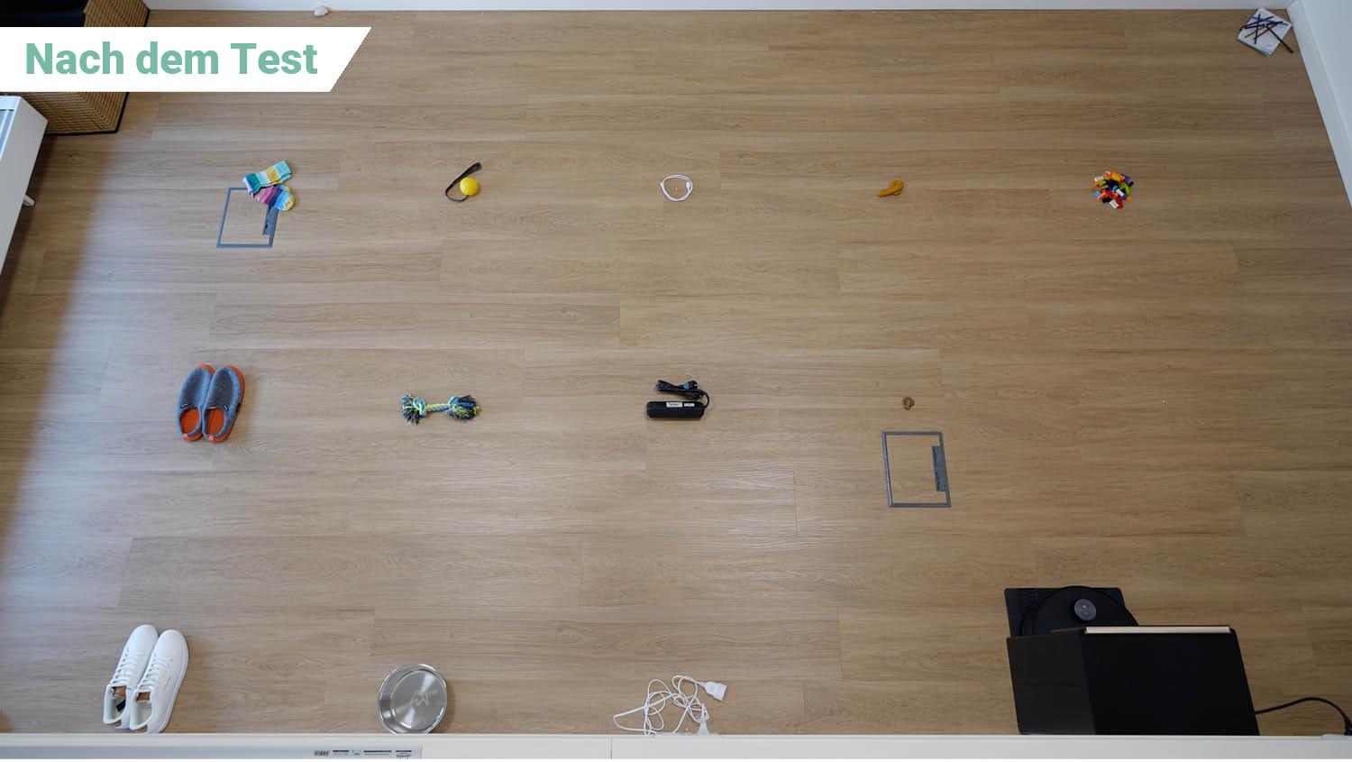

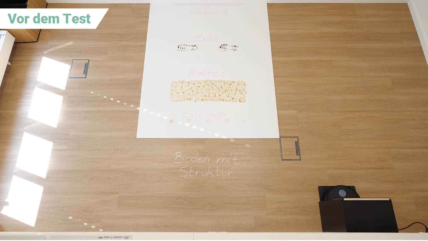

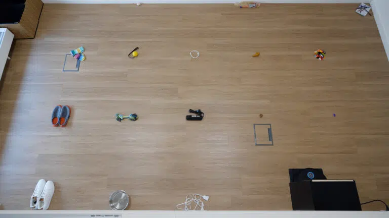

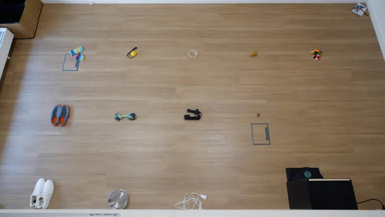

Für den Test der Hinderniserkennung legen wir verschiedene Alltagsgegenstände in unserem Testraum aus. Welche Objekte wie viele Punkte für die jeweilige Erkennung bringen, siehst du beim Infosymbol unter dem Punkt „Hinderniserkennung“ in unseren Testergebnissen.
Dreame Aqua10 Ultra Track Complete Hinderniserkennung Test vorher
Im Test stellte sich heraus, dass die Hinderniserkennung des Dreame Aqua10 Ultra Track Complete überdurchschnittlich gut ist. Er hat fast alle ausgelegten Hindernisse erkannt und ist ihnen zuverlässig ausgewichen. Lediglich die Puppe, die Katzenmaus und der einzelne Klemmbaustein wurden überfahren. Für Haustierbesitzer besonders relevant: Die Kothaufen hat er im Test nicht berührt.
Dreame Aqua10 Ultra Track Complete Hinderniserkennung Test nachher
Klettern | Rekordverdächtig hoch

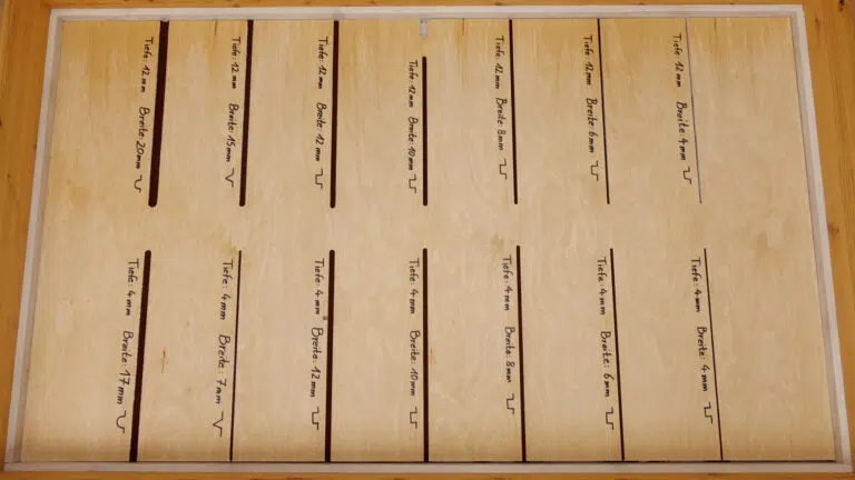

Auch die Kletterfähigkeit gehört zur Hinderniserkennung: Ein Saugroboter muss selbstständig erkennen, welche Schwellen er überwinden kann und welche zu hoch sind. Für den Dreame Aqua10 Ultra Track Complete scheint kaum etwas zu hoch zu sein. Er besitzt nicht nur die ausfahrbaren Steigräder, die wir bereits vom Dreame X50 Ultra Complete kennen, sondern zusätzlich auch den Chassis-Lift. Dieser ermöglicht es ihm, sich noch höher anzuheben.
Dreame Aqua10 Ultra Track Complete Hinderniserkennung Klettern Räder
Im Test überwand der Saugroboter – zwar mit etwas Mühe, aber zuverlässig – eine scharfe Kante von beachtlichen 5 cm Höhe. Das ist ein Wert, den wir zum Testzeitpunkt bei keinem anderen Saugroboter beobachtet haben.

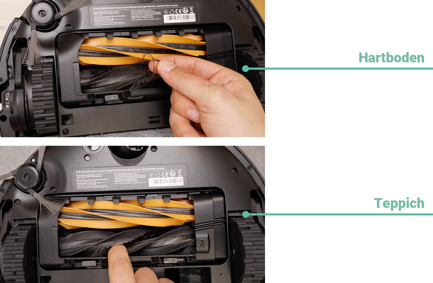

SAUGEN | So gut saugt der Dreame Aqua10 Ultra Track Complete wirklich

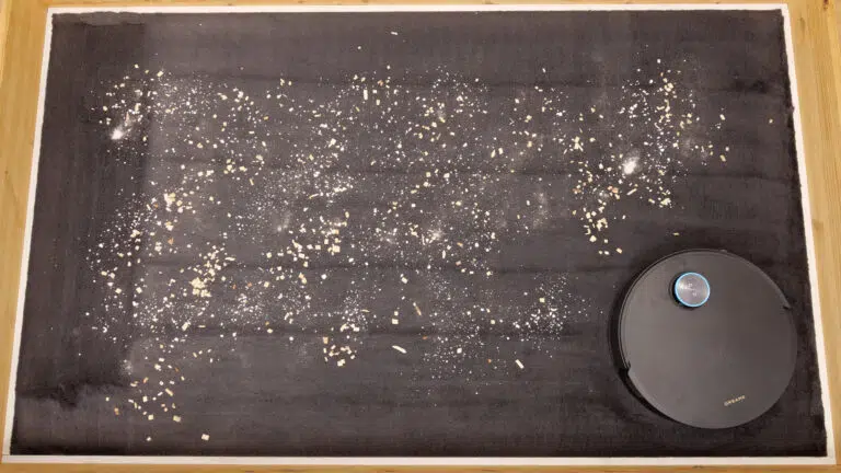

Um die Saugkraft des Dreame Aqua10 Ultra Track Complete zu ermitteln, verteilen wir unseren 100 g schweren Schmutzmix wie gewohnt im Testareal. Er besteht aus Vogelsand, Katzenstreu und Holzspänen, die im besten Fall komplett aufgesaugt werden sollen. Vor dem Test aktivieren wir die Schmutzerkennung, stellen die Saugkraft auf maximale Leistung und drücken auf Start. Die aufgesaugte Menge gilt als Testergebnis.
Den Dreame Aqua10 Ultra Track Complete jetzt günstig kaufen:
Preise aktualisiert 18.07.26

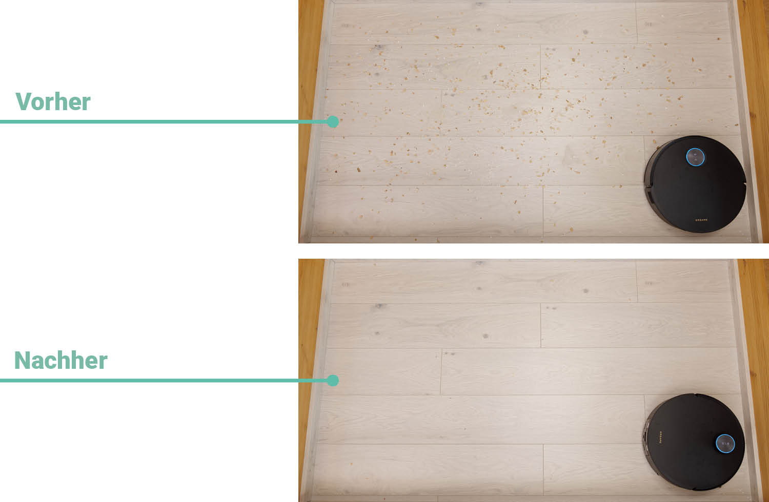

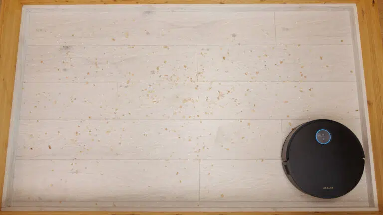

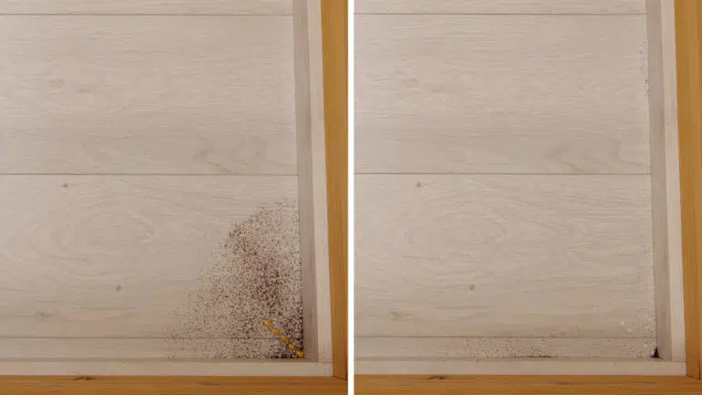

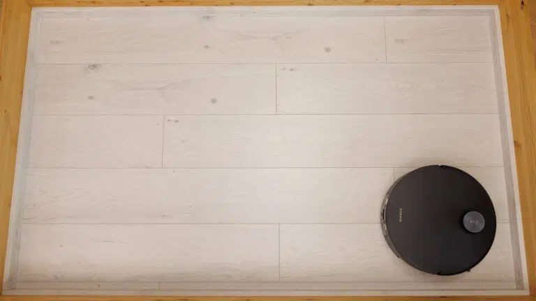

Hartboden | Die ermittelte Saugleistung auf Laminat
Nachdem wir den Saugroboter über die App gestartet hatten, widmete er sich nach einem kurzen Orientierungsrundgang dem Areal. Die intelligente Schmutzerkennung aktivierte sich sofort und er saugte eine Menge von 96,46 g wieder auf. Das ist ein ordentliches Ergebnis, aber kein Spitzenwert.
Dreame Aqua10 Ultra Track Complete Saugen Laminat
Das liegt auch daran, dass er seine Wischwalze lediglich 7 mm hochfahren kann. Daher hat sich während des Tests auf Hartboden etwas Schmutz in der Rolle verfangen. Zudem dreht die Rolle im angehobenen Zustand gelegentlich weiter, was gröbere Partikel hinter die Rolle befördert. Das ist keine optimale Lösung und ein bekanntes Verhalten, das wir beispielsweise auch beim Mova Z50 Ultra beobachtet haben.
Dreame Aqua10 Ultra Track Complete Saugen Laminat Schmutz

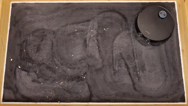

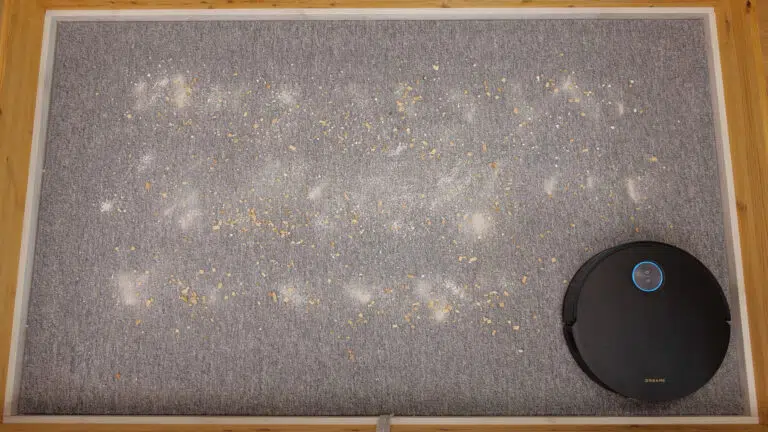

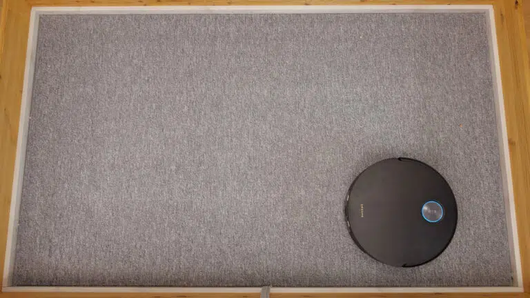

Teppichboden | Die ermittelte Saugleistung auf Teppich

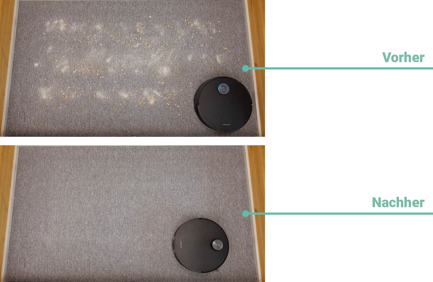

Auf Teppichboden tritt dieses Problem nicht auf. Die intelligente Schmutzerkennung kommt auch hier wieder zum Einsatz, und am Ende hat er eine Menge von 82,93 g aufgesaugt. Das ist ein hervorragend starkes Ergebnis. Zudem hat sich diesmal nichts um die Rolle verfangen.
Dreame Aqua10 Ultra Track Complete Saugen Teppich

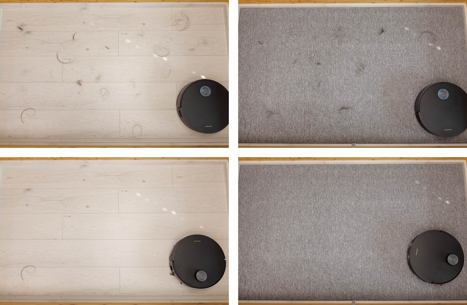

Haare | Die ermittelte Saugleistung von Haaren
Wir verteilen jeweils 1 g Echthaare unterschiedlicher Länge auf Hartboden und Teppich. Dann lassen wir den Saugroboter die Haare aufsaugen und beobachten, wie viele im Staubbehälter landen und wie viele auf dem Boden oder in den Bürsten verbleiben. Wenn Haare zurückbleiben, gibt es dafür einen Punktabzug.
Dreame Aqua10 Ultra Track Complete Saugen Haare
Der Dreame Aqua10 Ultra Track Complete hat hier gute Arbeit geleistet. Wir lassen jedes Testgerät mehrmals durch den Bereich fahren, damit der Roboter genügend Zeit hat, die Haare von den Bürsten zu entfernen. Auf dem Teppichboden hat er alle Haare vollständig aufgesaugt – nichts blieb in den Bürsten hängen, und auch auf dem Boden waren keine Haare mehr zu finden. Auf Hartboden sah es anders aus: Auch nach mehreren Durchläufen hatten sich einige Haare um die Bodenbürste gewickelt.
Dreame Aqua10 Ultra Track Complete Saugen Haare Vergleich
Ecke | So gut reinigt der Saugroboter Ecken
Um die Eckenreinigung zu testen, platzieren wir fünf Maiskörner in einer Ecke unseres Testareals. Außerdem streuen wir Kaffeepulver darüber, um die Reinigungsleistung besser sichtbar zu machen. Dank seiner ausfahrbaren Seitenbürste konnte der Dreame Aqua10 Ultra Track Complete alle fünf Maiskörner aus der Ecke kehren und aufsaugen. Ein starkes Ergebnis!
Dreame Aqua10 Ultra Track Complete Eckenreinigung
WISCHEN | Bringt die breite Wischwalze mehr?
Um die Wischleistung unserer Testgeräte zu beurteilen, haben wir dieses Thema in verschiedene Kategorien unterteilt. Dazu gehören das Wischen einer von uns definierten Fläche, die tatsächliche Schmutzaufnahme, die Qualität der Randreinigung sowie die Reaktion auf flüssige Verschmutzungen.
Dreame Aqua10 Ultra Track Complete Wischtest vorher
Flecken entfernen | Saubere Leistung
Unseren Härtetest mit angetrockneten Matsch-Schuhabdrücken, Kaffee- und Ketchupflecken meistert der Aqua10 Ultra Track Complete hervorragend. Der Roboter wischt zunächst horizontal, wäscht seine Walze und beendet die Reinigung mit einer vertikalen Wischfahrt. Danach sind bis auf minimale Reste alle Flecken entfernt – saubere Leistung!
Dreame Aqua10 Ultra Track Complete Wischtest nachher
Schmutzaufnahme | Klinisch rein
Wir wollen wissen: Nimmt der Saugroboter den Schmutz auch wirklich auf oder verteilt er ihn nur? Deshalb wischen wir die Fläche mit einem weißen Tuch nach. Das Ergebnis ist überzeugend: Es bleibt kein Schmutz zurück, der Dreame hat den Bereich blitzsauber gereinigt. Dabei scheint sich die größere Auflagefläche durch die breitere Walze tatsächlich auszuzahlen.
Dreame Aqua10 Ultra Track Complete Wischen Schmutzaufnahme
Randreinigung | Wischwalze zeigt Schwächen
Am Rand hingegen lässt der Dreame Aqua10 Ultra Track Complete noch einige Striche stehen und damit Punkte liegen. Von den vier Teststrichen erreicht er zwar drei, entfernt aber nur die ersten beiden zuverlässig. Bei der Randreinigung zeigt die Wischwalze also Grenzen. Saugroboter mit ausfahrbaren Wischmopps erzielen hier oft bessere Ergebnisse.
Dreame Aqua10 Ultra Track Complete Wischen Rand
Kaffeefleck | Erkennt er Flüssigkeiten?
Flüssige Verschmutzungen können große Probleme bereiten, wenn der Saugroboter sie nicht erkennt und einfach hindurchfährt, ohne seine Saugeinheit anzuheben. Deshalb schicken wir auch den Aqua10 Ultra Track auf die Mission, einen verschütteten Kaffeefleck aufzuwischen. Die KI-Erkennung für Flüssigkeiten funktioniert in unserem Test einwandfrei. Der Saugroboter stoppt seine Saugeinheit, hebt die Haupt- und Seitenbürste an und wischt den Kaffee weg. Die Flüssigkeit landet im Abwassertank des Roboters und nicht im Saugschacht oder den Bürsten – so soll es sein.
Dreame Aqua10 Ultra Track Complete Wischen Kaffee
Moppwäsche | Sauber, aber nicht heiß
Für die Reinigung der Wischwalze verspricht Dreame Temperaturen von 100 °C. In unserem Test konnten wir jedoch keine nennenswerten Temperaturen während der Moppwäsche feststellen. Auch der Heizstreifen in der Station unterhalb der Wischwalze blieb vollständig kalt. Hier hält der Dreame Aqua10 Ultra Track Complete also nicht, was der Hersteller verspricht. Dennoch wird die Wischwalze in der Selbstreinigung sauber und anschließend wieder trocken geföhnt.
Dreame Aqua10 Ultra Track Complete Wärmebild
APP | Volle Kontrolle
Die Dreame-Home-App ist die zentrale Steuerungseinheit des Saugroboters und bietet viele Einstellmöglichkeiten. Dazu zählen unter anderem CleanGenius für eine KI-gesteuerte, personalisierte Reinigung, vier Saugstufen, 32 Feuchtestufen für die Wischwalze sowie umfangreiche Teppich- und Bodeneinstellungen. Im Folgenden stellen wir die wichtigsten Funktionen vor.
Karte
Kartenerstellung Die erste Reinigung erstellt eine detaillierte Raumkarte des Haushaltes.
Kartenbearbeitung Die Karte kann in einzelne Räume eingeteilt und mit verschiedenen Parametern bestückt werden.
Karten-Backup Eine gespeicherte Karte kann später wiederhergestellt werden.
Mehrere Karten Der Saugroboter kann mehrere Karten speichern.
Kartenansicht Du kannst auswählen, welche Anzeigen auf der Karte aktiviert werden sollen.
3D-Karte Die Karte kann in einer 3D-Ansicht umgestellt werden.
Dreame Aqua10 Ultra Track Complete App Karte
Reinigung
CleanGenius Mithilfe von KI erkennt der Roboter die Räume und die Böden und passt die Reinigung nach Gewohnheit personalisiert an.
Reinigungsmodi Der Saugroboter kann wahlweise nur saugen, nur wischen, saugen und wischen gleichzeitig oder erst saugen und dann wischen.
Individuelle Reinigung Jeder erstellte Raum kann mit einer eigenen Reinigungsleistung versehen werden.
Route Die gefahrenen Bahnen können in ihrer Enge eingestellt werden.
Saugleistungen Es stehen vier Saugstufen zur Auswahl.
Feuchtigkeit Die Nässe der Wischwalze lässt sich in 32 Stufen individuell einstellen.
Moppwäsche-Frequenz Die Rückkehr zur Moppwäsche lässt sich zwischen 10 und 35 Minuten oder raumweise einstellen.
Moppdruck Es kann eingestellt werden, wie stark die Rolle auf den Boden drücken soll.
Räume & Zonen Der Saugroboter kann wahlweise alles, einzelne Räume oder definierte Zonen reinigen.
Kollision Einstellbar ist, ob der Roboter häufig oder gar nicht seinen Bumper nutzen soll.
Automatische Nachreinigung Im CleanGenius-Modus führt der Roboter eine erneute Reinigung stark verschmutzter Bereiche durch.
Reinigung in Bodenrichtung Der Saugroboter kann so eingestellt werden, dass er in Bodenrichtung arbeitet.
Dreame Aqua10 Ultra Track Complete App Reinigung
Teppich
Modus Der Saugroboter kann Teppichboden nur saugen, meiden, ignorieren oder die Wischwalze beim Überfahren anheben.
Vorgehensweise Der Roboter kann so eingestellt werden, dass er zuerst den Teppich reinigt, seine Leistung dort steigert, intensiver reinigt oder die Seitenbürste dabei einsetzt.
Einzeleinstellung Jeder Teppich kann auf der Karte angeklickt und individuell mit einer Leistungsstufe belegt werden.
Chassis-Lift Auf Teppichen kann individuell eingestellt werden, ob der Roboter sein Chassis anheben soll.
Dreame Aqua10 Ultra Track Complete App Teppich
Bodenreinigung
LDS-Verhalten Hier kannst du einstellen, ob der Laserturm vorzeitig oder mit Vorsicht eingefahren werden soll.
Nachreinigung Im CleanGenius-Modus kann das Nachreinigen eines zu stark verschmutzten Raumes aktiviert werden.
Dynamische Reinigung Der Roboter kann Räume überspringen, in denen sich gerade Menschen oder Tiere aufhalten.
Fleckenerkennung Der Roboter kann bei Aktivierung flüssige Verschmutzungen erkennen.
Dreame Aqua10 Ultra Track Complete App Bodenreinigung

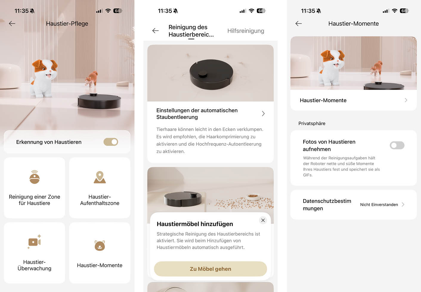

Haustiere
Reinigung einer Zone Du kannst eine Zone festlegen, in der sich dein Haustier häufig aufhält, die der Saugroboter dann mit speziellen Einstellungen reinigt.
Haustierüberwachung Der Roboter kann auf die Suche nach deinem Haustier gehen und es so überwachen.
Haustier-Momente Hier werden Fotos gespeichert, die der Roboter vom Haustier gemacht hat.
Haustier-Aufenthaltszone Hier wird angezeigt, wo der Saugroboter das Tier bei der Reinigung entdeckt hat.
Dreame Aqua10 Ultra Track Complete App Haustiere
KI & Kamera
Möbelbein Hier reinigt der Saugroboter auf Wunsch gezielt Tisch- oder Stuhlbeine.
Hindernisvermeidung Lässt sich ein- oder ausschalten.
Bilder Der Roboter kann Fotos der erkannten Hindernisse anfertigen.
LED-Licht Lässt sich in dunklen Umgebungen einschalten.
Kamerazugriff Du hast die Möglichkeit, auf die Kamera des Saugroboters inklusive Telefonie zuzugreifen.
Dreame Aqua10 Ultra Track Complete App KI Kamera
Reinigungsstation
Schnellzugriff Auf der Startseite können einzelne Funktionen der Station über den Schnellzugriff eingeschaltet werden; außerdem werden Informationen zu den Füllständen der Tanks angezeigt.
Reinigungsmittel Du kannst einstellen, ob der Saugroboter mit Reinigungsmittel wischen soll oder ob es nur für die Moppwäsche genutzt werden darf. Außerdem lassen sich Behälter A und B gezielt ansteuern.
Selbstreinigung Hier kann die Moppwäsche ein- und ausgeschaltet sowie die Temperatur eingestellt werden.
Nachwaschen Erkennt die Station zu viel Schmutz, kann sie automatisch eine weitere Moppwäsche starten.
Staubbeutel-Trocknung Der Staubbeutel der Absaugstation kann getrocknet werden.
Trocknung Die Wischwalze kann getrocknet werden; die Trocknungszeit ist einstellbar.
Entleerung Die Absaugstation kann ein- oder ausgeschaltet werden.
UV-Sterilisation Die Wischwalze kann nach dem Trocknen desinfiziert werden, ebenso der Staubbeutel nach dem Entleeren.
Dreame Aqua10 Ultra Track Complete App Reinigungsstation

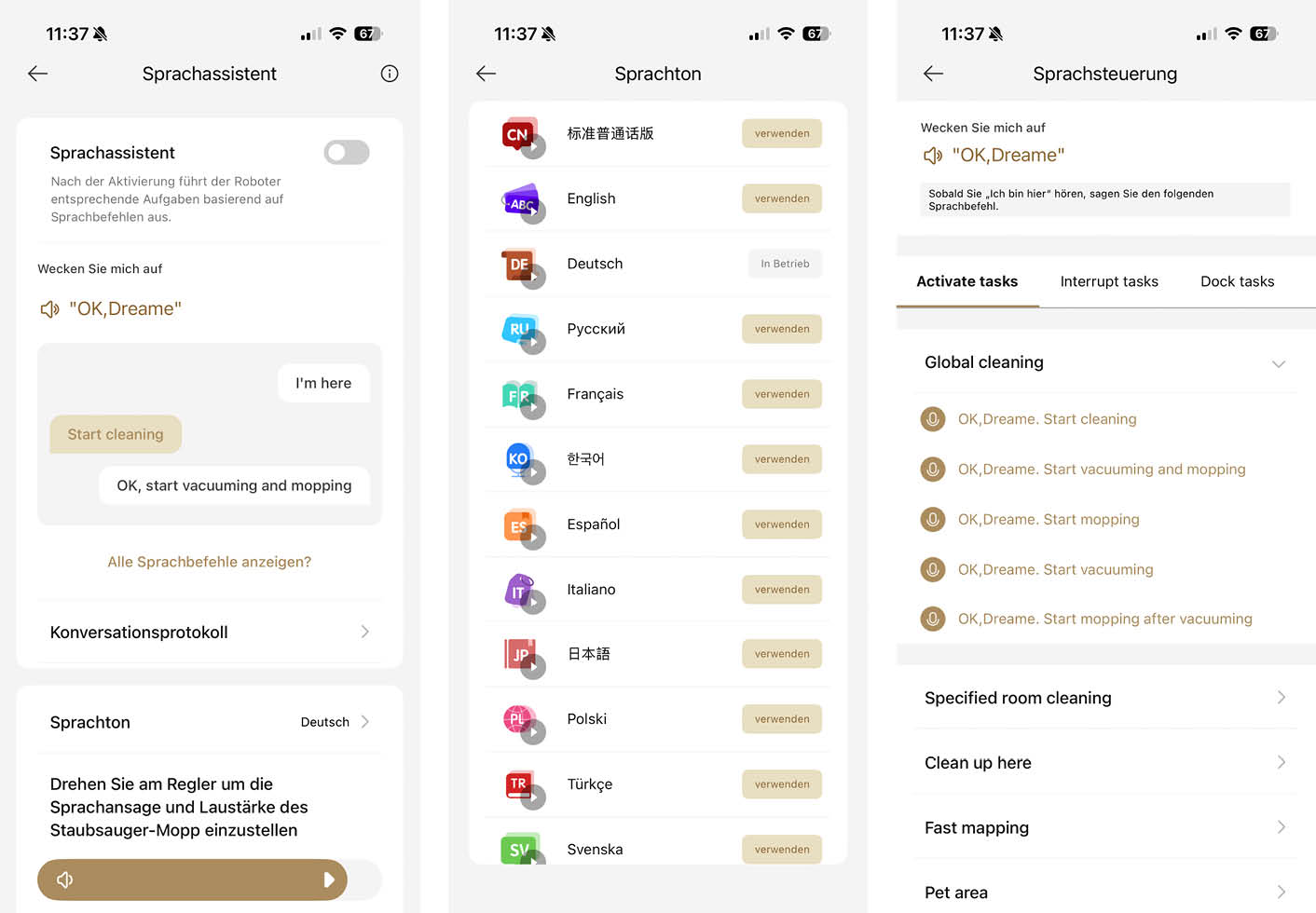

Sprachassistent
Aktivieren Der Sprachassistent lässt sich ein- und ausschalten.
Sprache Die Sprache des Assistenten ist einstellbar, auch Deutsch ist verfügbar.
Protokoll Hier wird ein Konversationsprotokoll angezeigt.
Aussprache Die Aussprache des Roboters ist einstellbar.
Lautstärke Die Lautstärke der Aussprache ist einstellbar.
Befehle Die verschiedenen Befehle des Sprachassistenten sind einsehbar.
Dreame Aqua10 Ultra Track Complete App Sprachassistent
Weitere Funktionen
DND Zu einer eingestellten Zeit führt er selbst definierte Funktionen nicht aus.
Lichtring Lässt sich jederzeit ein- oder ausschalten.
Fortsetzung Bei leerem Akku kann der Roboter die Reinigung nach dem Laden an der unterbrochenen Stelle fortsetzen.
Steigung Du kannst einstellen, ob der Saugroboter Steigungen hürdenartig oder parallel überfahren soll.
Kindersicherung Sperrt die Tasten des Roboters.
Benachrichtigung Die Benachrichtigungen sind individuell einstellbar.
Fernsteuerung Der Roboter lässt sich mit einer virtuellen Fernbedienung steuern.
WLAN-Verwaltung Hier kann das WLAN geändert und Informationen dazu eingesehen werden.
Wartung Hier wird angezeigt, wann Komponenten gewechselt werden müssen und wie man den Roboter reinigt.
Reinigungsverlauf Vergangene Reinigungsabläufe können hier eingesehen werden.
Geplante Reinigung Eine automatische und individuell geplante Reinigung kann programmiert werden.
Gerät freigeben Für eine gemeinsame Steuerung mit anderen Nutzern.
Akku Es kann außerhalb der Spitzenzeiten geladen und sogar eingestellt werden, bis zu wie viel Prozent der Akku aufgeladen werden soll.
Matter Der Saugroboter kann per Matter ins Smart-Home-System integriert werden (per Firmware-Update im Januar 2026 nachgeliefert).
Dreame Aqua10 Ultra Track Complete App Einstellungen

Schwächen zeigten sich beim Saugen auf Laminat, da grober Schmutz an der Wischwalze hängenblieb und sich auf Hartboden Haare in den Bürsten verfingen. Außerdem lässt die Randreinigung beim Wischen noch Wünsche offen. Kritisch ist zudem, dass die Selbstreinigung nicht mit den versprochenen Temperaturen arbeitet – auch wenn die Walze dabei sauber wird.

Wie hoch kann der Dreame Aqua10 Ultra Track Complete klettern?
Der Dreame Aqua10 Ultra Track Complete überwand in unserem Klettertest eine scharfe Kante von 5 cm Höhe – ein Wert, den wir zum Testzeitpunkt bei keinem anderen Saugroboter beobachtet haben. Möglich wird das durch die Kombination aus ausfahrbaren Steigrädern und dem Chassis-Lift, der das gesamte Gehäuse anhebt.

    Beim Saugen, insbesondere auf Grund der vielen Haare bei uns im Haushalt, zeigen sich aber einige deutliche Schwächen. Die Haare werden zwar nach vorne Richtung Ansaugöffnung transportiert. Verklumpen dort dann aber recht häufig und verstopfen die Ansaugöffnung. Sollten diese Haarklumpen es dann doch in die Öffnung schaffen, dann schafft er es auf der Absaugstation diese nicht mehr heraus zu saugen, da die Absaugöffnung kleiner wie die Einlassöffnugn ist. Das Ende vom Lied ist, dass ich quasi nach jeder Reningungsfahrt, denn Staubbehälter selber leeren muss. Das war so nicht gedacht, Vorteil ist, ich brauche weniger Staubbeutel in der Station. Wartungsarm ist er nicht.
