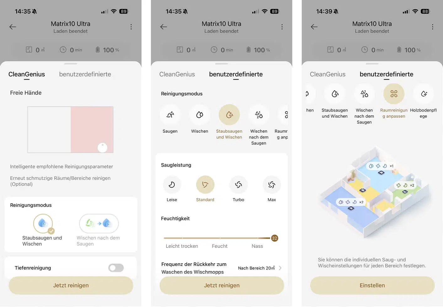

Das hilft dir im Alltag mit dem Matrix10 Ultra wirklich weiter:

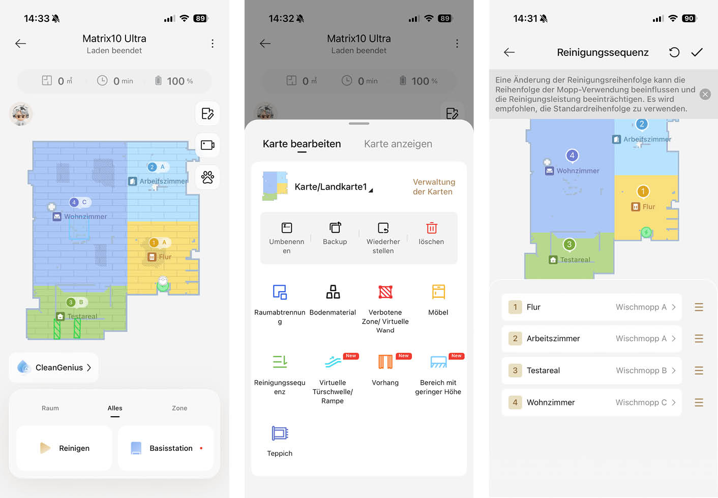

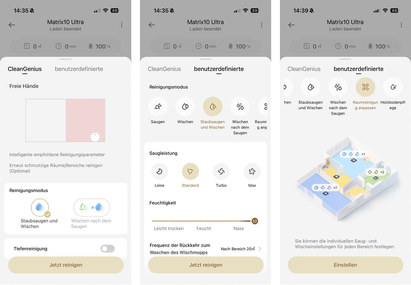

  • Weise in der Dreamehome-App jedem Raum gezielt den passenden Mopp zu – nur so nutzt du das Kernfeature des Matrix10 Ultra vollständig. Eine sinnvolle Reinigungssequenz spart außerdem Zeit, weil unnötige Wechsel reduziert werden.
  • Wer Geschwindigkeit priorisiert, sollte den Moppwechsel nur für wirklich hygienisch kritische Bereiche aktivieren, also Bad und Küche. Für den Wohnbereich kannst du einen einzigen Mopp-Typ festlegen, was die Anzahl der Rückfahrten zur Station deutlich reduziert.
  • Den Abwassertank nach zwei bis drei intensiven Reinigungen leeren – gerade bei aktiviertem Moppwechsel und häufiger Selbstreinigung füllt er sich schneller als bei Geräten ohne diese Funktion.

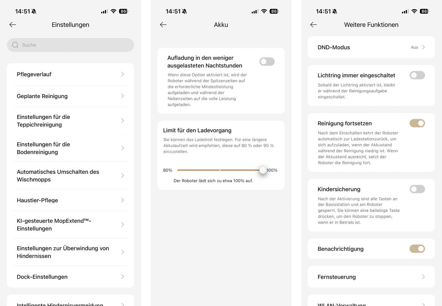

  • Der Modus „Wischen nach dem Saugen“ braucht insgesamt weniger Akkuleistung als der kombinierte Saug-Wisch-Modus, weil die Reinigungslogik weniger Unterbrechungen durch Moppwäsche hat.

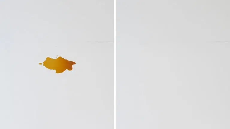

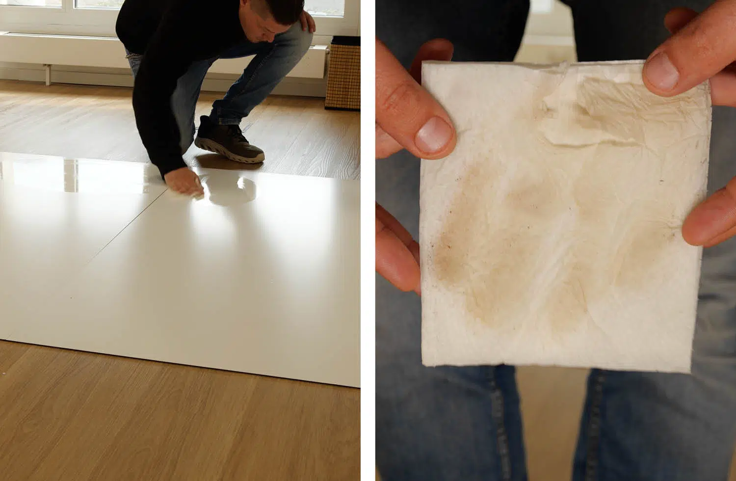

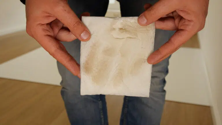

Note Wischen: 1,0 (Sehr Gut)
Wischleistung Fläche Schmutz entfernen 4 von 4
Wischleistung Fläche Schmutz aufnehmen 2,5 von 4
Wischleistung Rand 4 von 4
Wischleistung Struktur aufnehmen 4 von 4
Wischleistung Kaffee 4 von 4

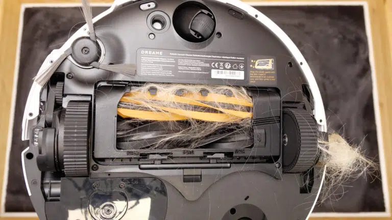

  • Saugleistung Haare Teppich hoch: 1 Punkt Abzug wegen Verhedderns der Haare am Gerät

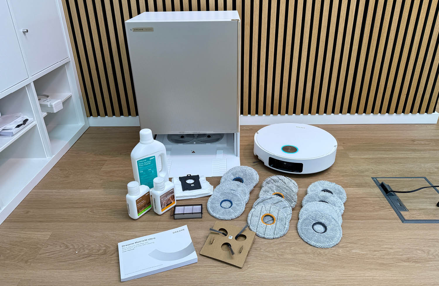

LIEFERUMFANG | Vollausstattung für den Matrix10 Ultra
Schon beim Auspacken ist klar: Dreame zielt hier auf das Komplettpaket. Der Lieferumfang fällt in unserem Test gewohnt üppig aus. Neben der großen Reinigungsstation mit den unterschiedlichen Wischmopps liegen auch Ersatzfilter, Ersatzseitenbürste, zwei zusätzliche Staubbeutel sowie weitere Mopps für unterschiedliche Bodenbeläge bei.
Praktisch sind außerdem die beiliegenden Reinigungsflüssigkeiten: eine für Hartboden, eine für Holzboden und eine mit Enzymen gegen Tiergerüche. So kannst du die Stärken des Moppwechselsystems direkt nutzen, ohne erst Zubehör nachkaufen zu müssen.
Dreame Matrix10 Ultra Lieferumfang

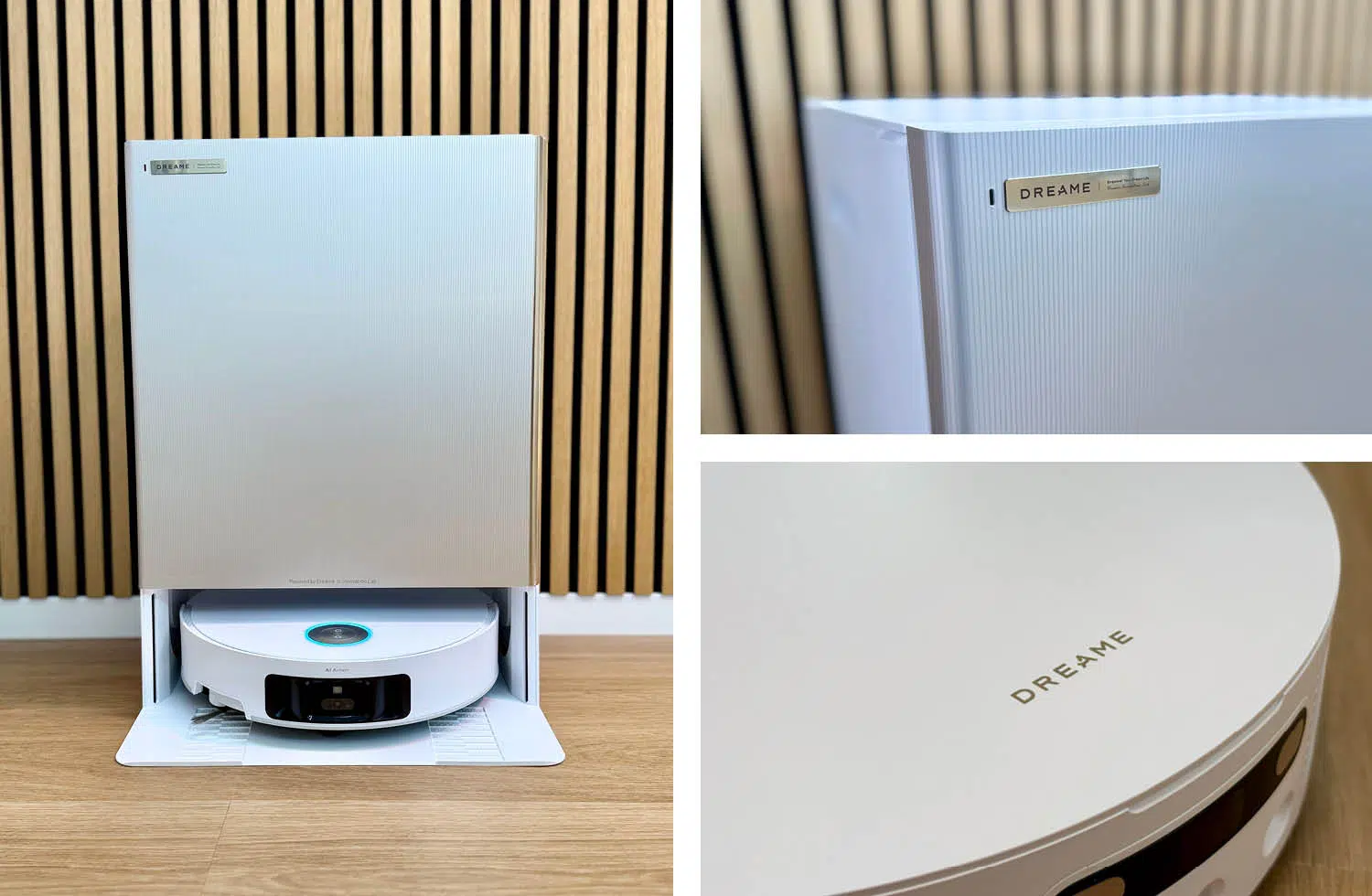

DESIGN & QUALITÄT | Premium-Optik mit großer Station
Der Matrix10 Ultra ordnet sich optisch in die aktuelle Dreame-Linie ein, zum Beispiel neben dem Aqua10 Ultra Roller und dem Aqua10 Ultra Track mit der kantigen Station. Durch die Multi-Moppwechseltechnologie ist die Basisstation aber spürbar größer als bei vielen anderen Premiummodellen. Verarbeitung und Materialqualität wirken in unserem Test hochwertig, wie man es bei einem Gerät dieser Preisklasse erwartet. Farblich dominiert Weiß, mit dezenten Akzenten in Gold und Silber an Frontklappe und Laserturm.
Dreame Matrix10 Ultra Design

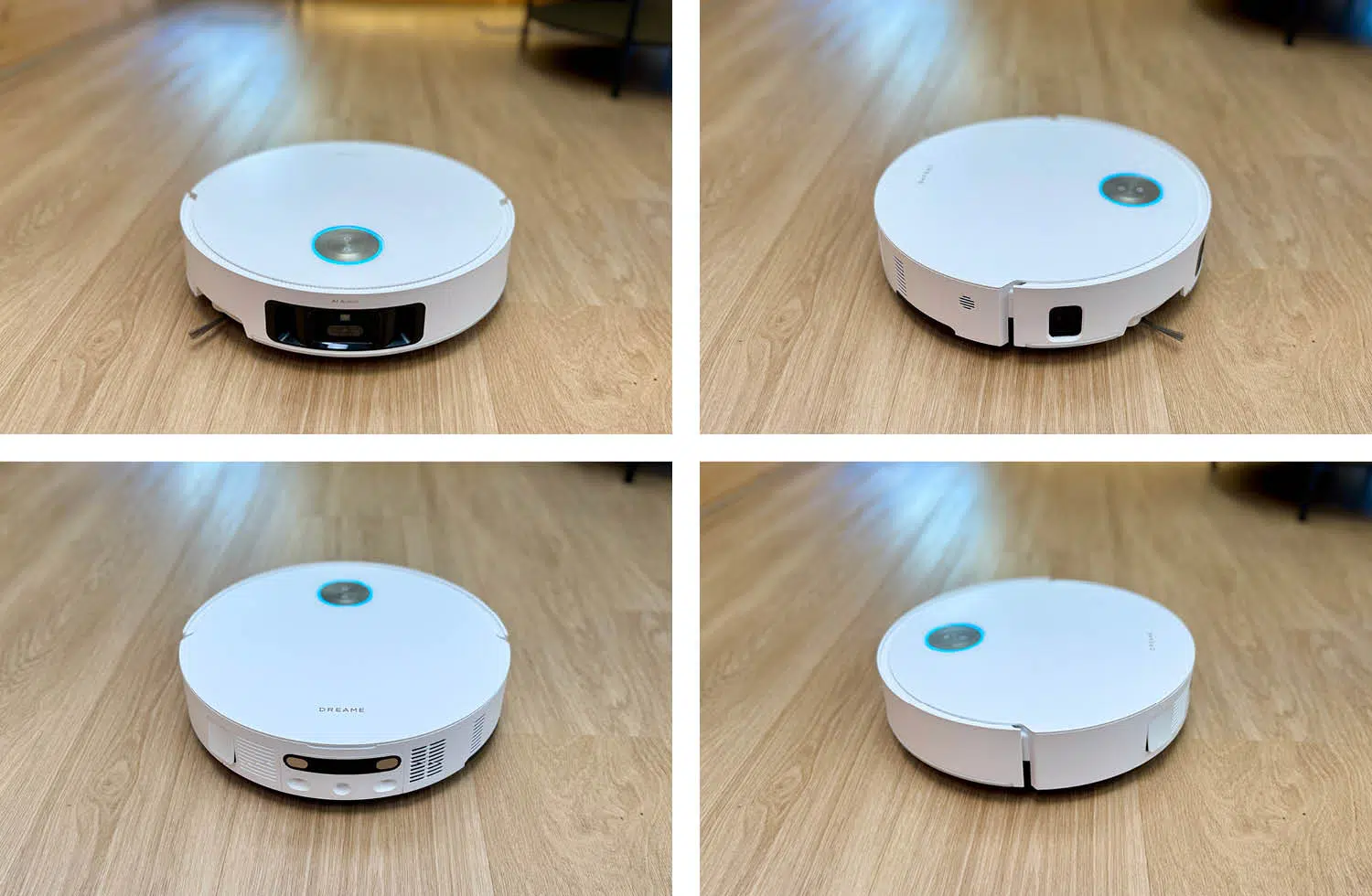

Front, Seite, Heck | So sieht der Saugroboter aus

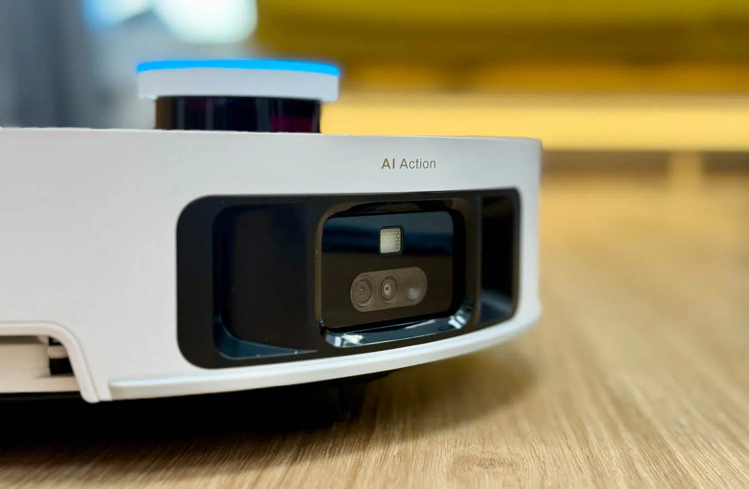

Vorn sitzen der Bumper und die Hinderniserkennung mit Kamera, Kreuzlaser und LED. Seitlich ist ein Abstandssensor für parallele Fahrten entlang von Wänden verbaut. Am Heck findest du Ladekontakte und den Auffüllstutzen für den integrierten Wassertank, außerdem die Absaugöffnung für den Staubbehälter.
Dreame Matrix10 Ultra Design rundum

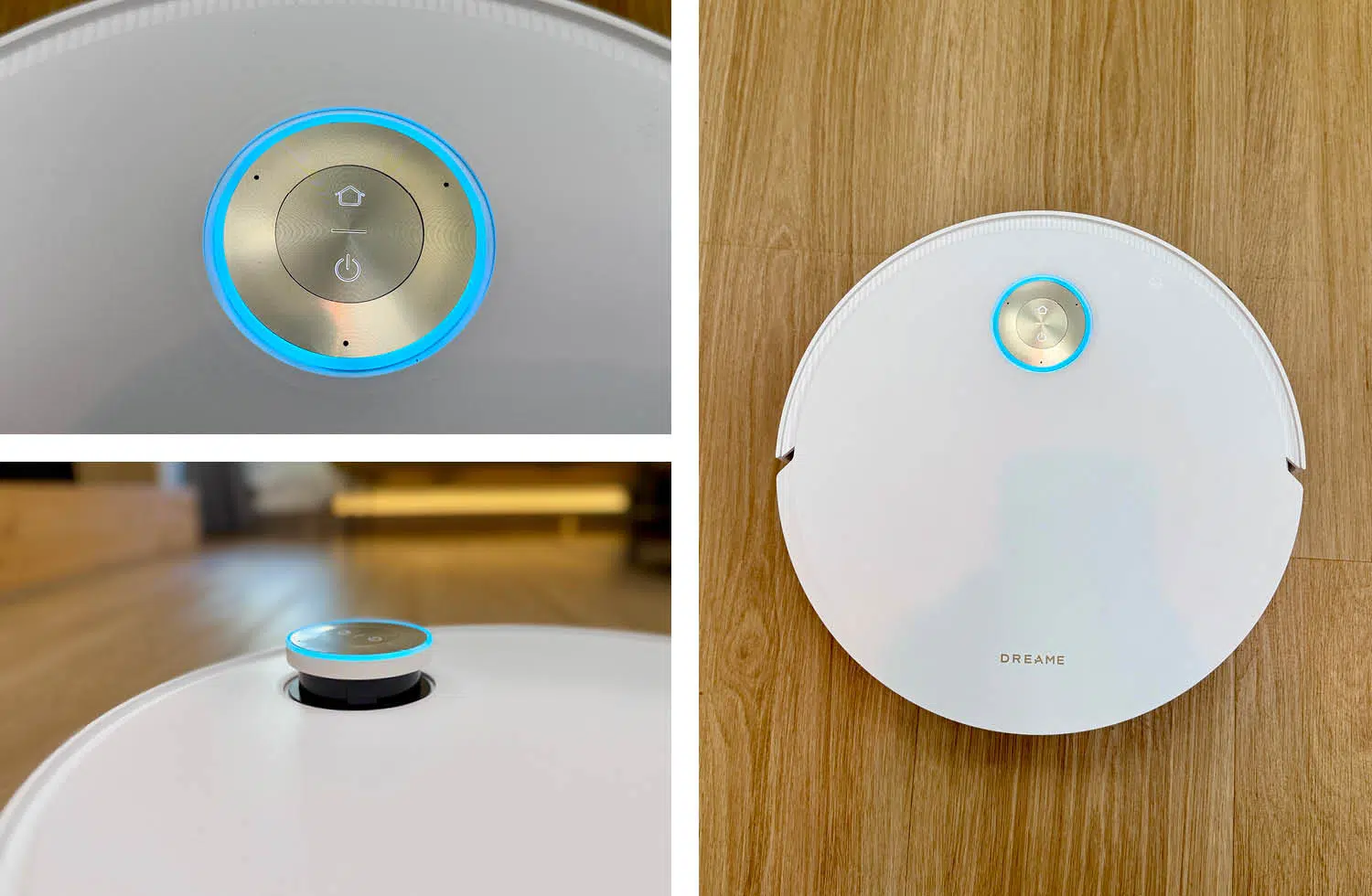

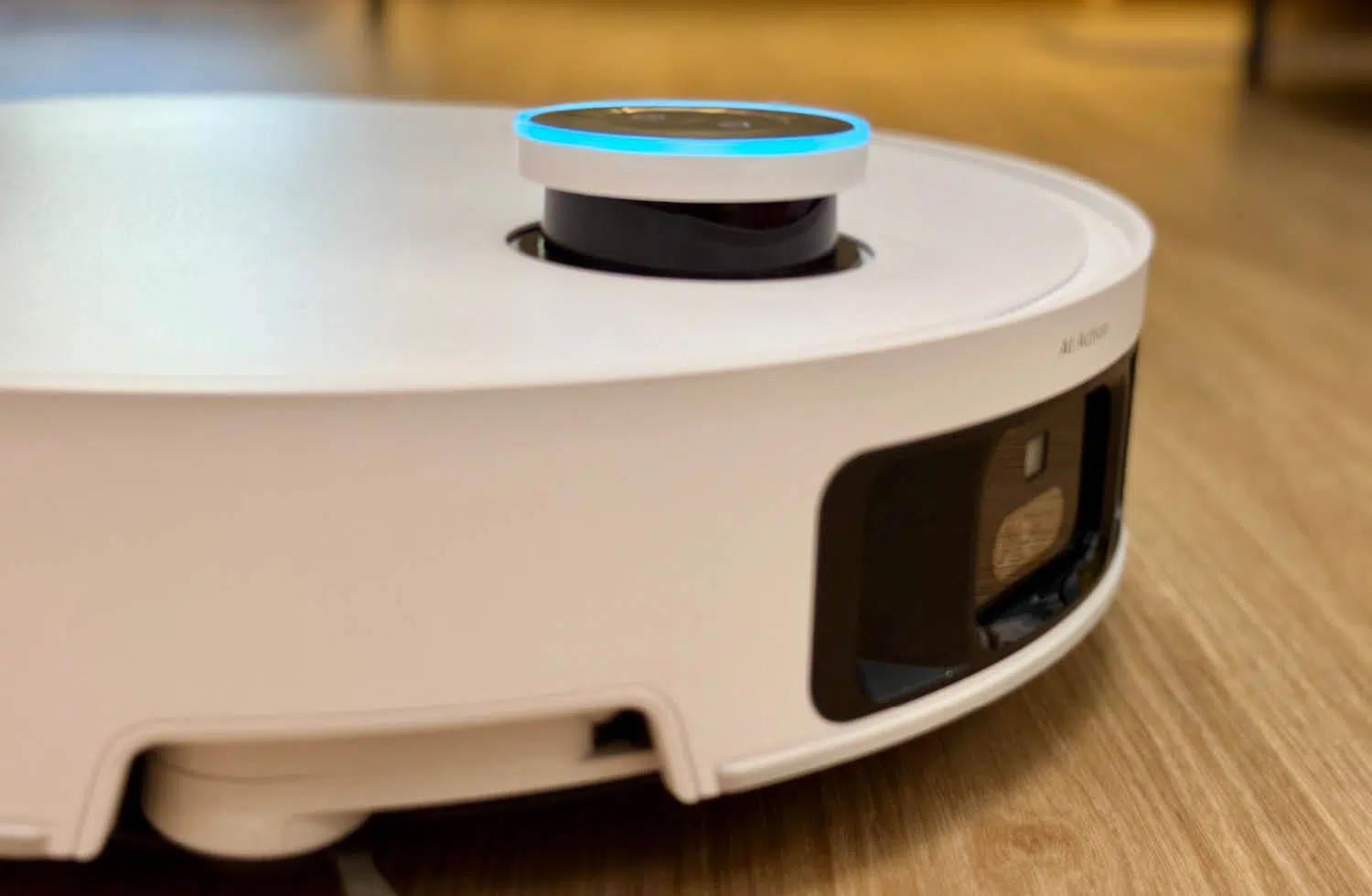

Oberseite | Einfahrbarer Laserturm
Ein zentraler Punkt für die Navigation ist der Laserturm. Der Matrix10 Ultra kann ihn ein- und ausfahren. Im Normalbetrieb scannt der Laser den Raum für die Navigation. Unter flachen Möbeln fährt der Turm ein, dann ist der Roboter nur noch 8,9 cm hoch. Auf dem Turm sitzen zwei Tasten zur Bedienung sowie drei Mikrofonöffnungen für den integrierten Sprachassistenten. Über die Power-Taste startest oder pausierst du eine Reinigung, mit der Home-Taste schickst du den Roboter zurück zur Station.
Dreame Matrix10 Ultra Design Oberseite

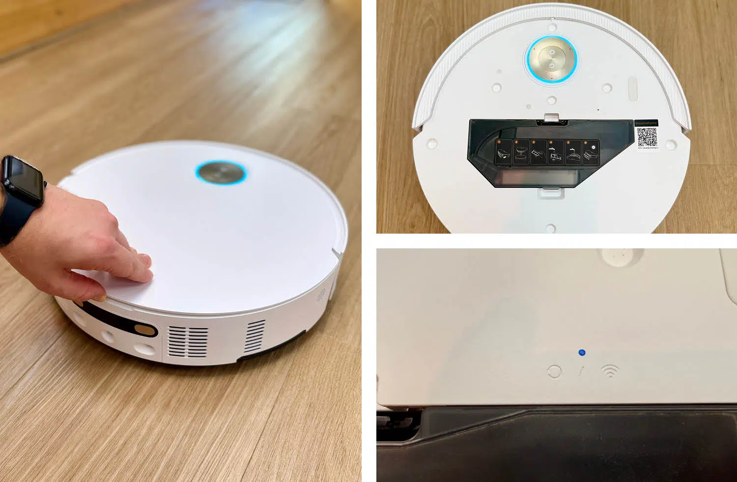

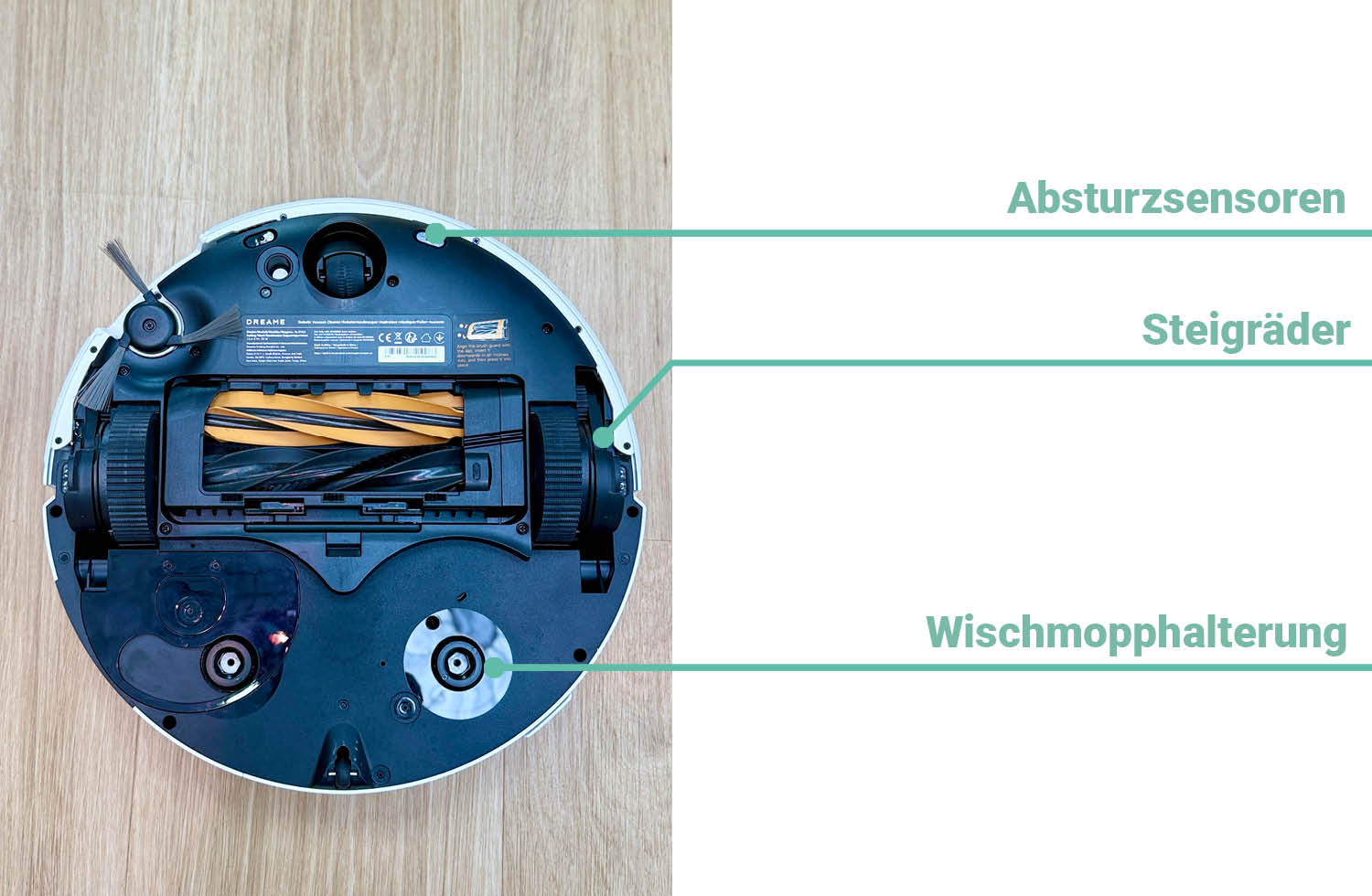

Unterseite | Keine Wischmopps?

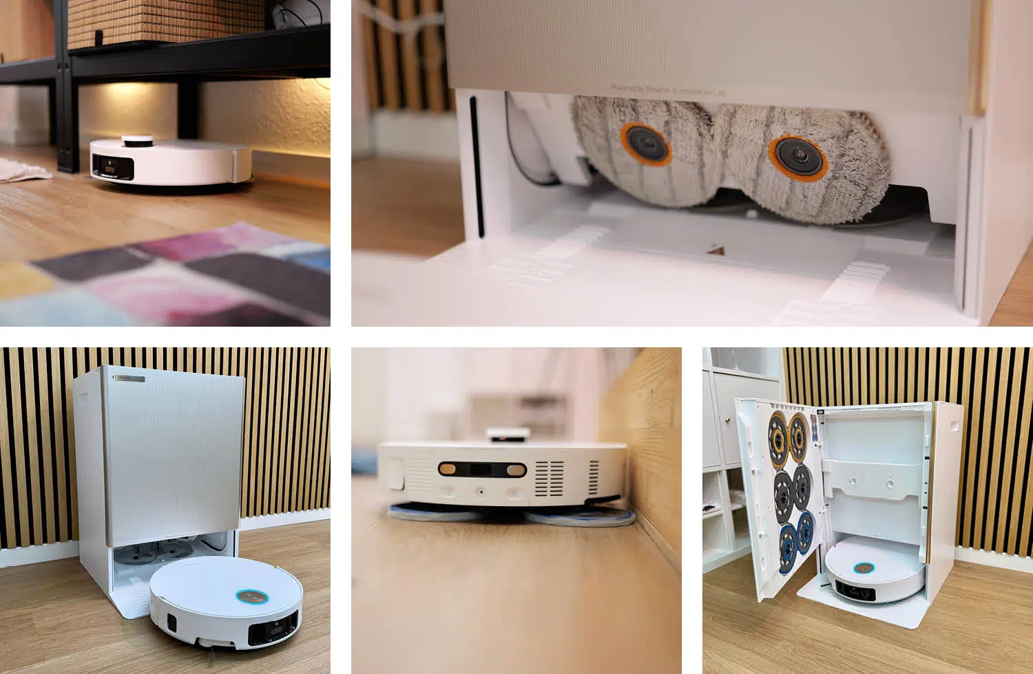

Auf der Unterseite fällt direkt auf: Hier sind keine Mopps montiert, weil sie in der Station lagern und je nach Reinigung angelegt werden. Ansonsten ist das Layout vertraut: zentral das Doppelwalzensystem gegen Haarverheddern, seitlich die großen Räder mit Kletterhilfen, vorn das Laufrad. Dazu kommen ein Ultraschall-Teppichsensor, eine Seitenbürste sowie Absturzsensoren am Rand.
Dreame Matrix10 Ultra Design Unterseite

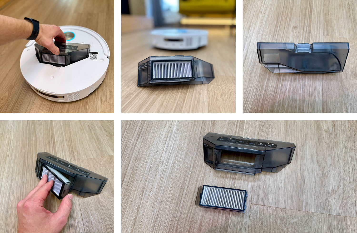

STAUBBEHÄLTER | 310 ml Fassungsvermögen
Der Staubbehälter im Roboter fasst 310 ml. Für typische Haushalte reicht das in der Regel gut aus, zumal die Reinigungsstation die Entleerung automatisch übernimmt. Wenn du ihn manuell leeren willst, lässt er sich leicht entnehmen und auseinanderbauen.
Dreame Matrix10 Ultra Staubbehälter

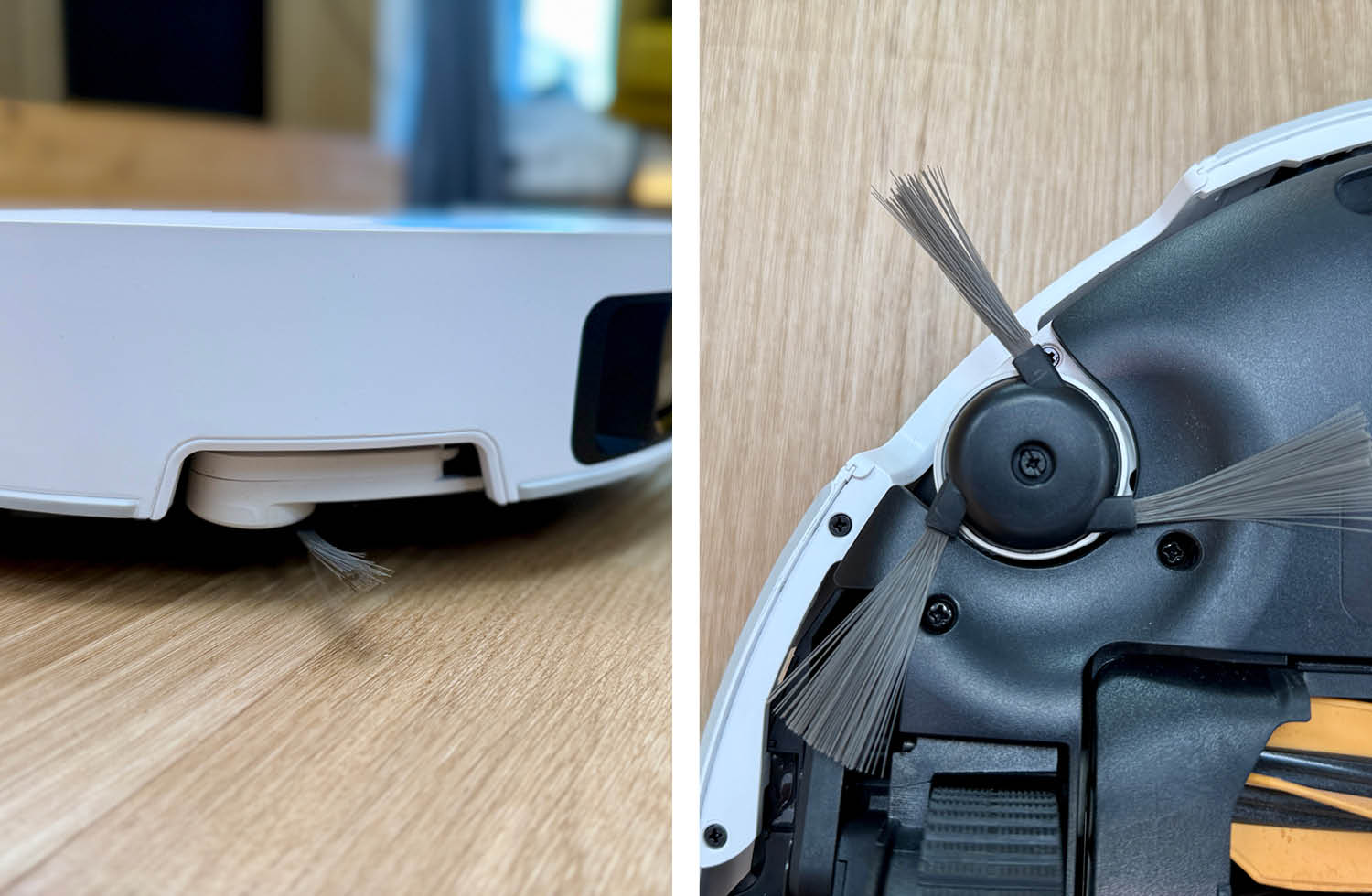

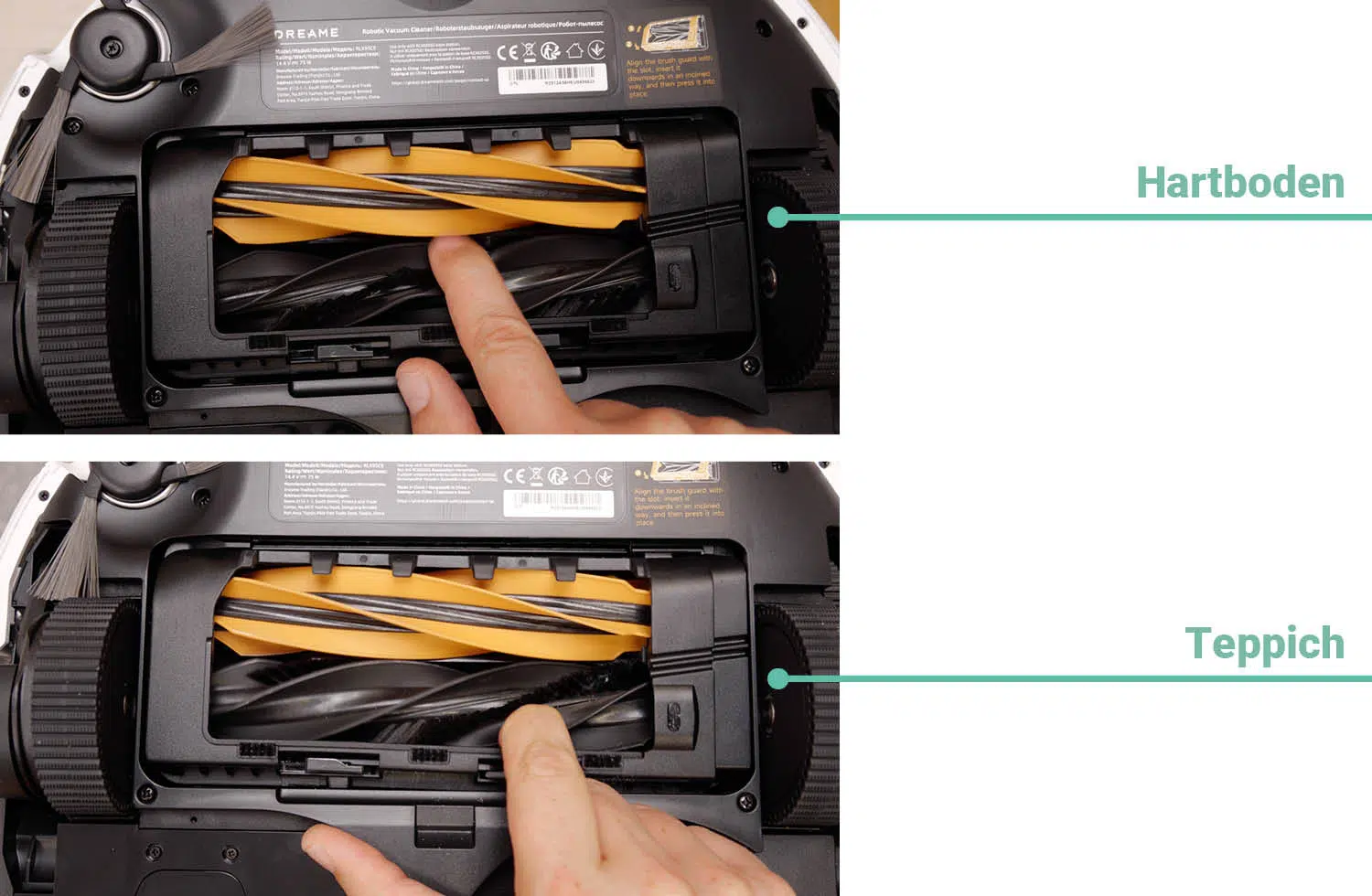

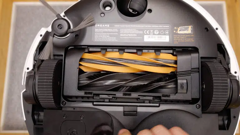

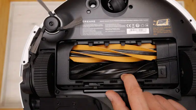

BÜRSTEN | Etabliert gegen Haare

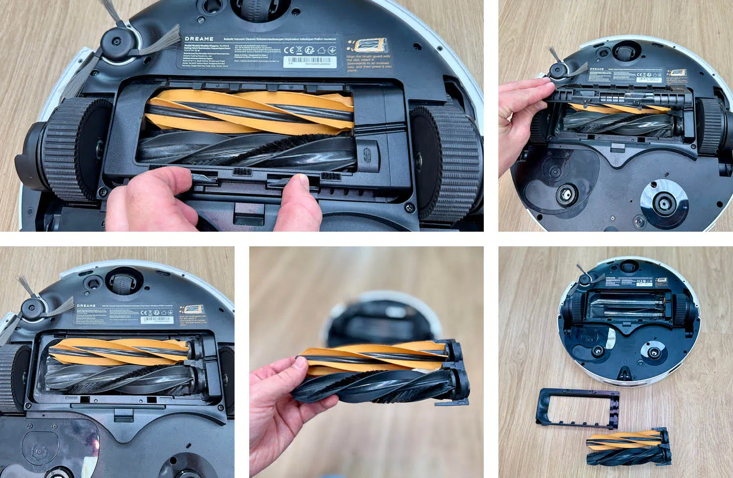

Beim Bürstensystem setzt Dreame auf das bekannte Doppelwalzen-Konzept. Die gegenläufige Bewegung und das geschwungene Design sollen Haare abstreifen, statt sie aufzuwickeln. Zusätzlich kann die Saugeinheit gestoppt und angehoben werden, wenn der Roboter flüssige Verschmutzungen erkennt. Das soll verhindern, dass Flüssigkeit eingesaugt wird und das Innere beschädigt oder verklebt.
Dreame Matrix10 Ultra Hauptbürste
Auch die Seitenbürste kann auf Teppichen oder bei Flüssigkeiten angehoben werden. Außerdem lässt sie sich ausfahren, um Ecken besser zu erreichen. Wie gut das in unserem Ecken-Test klappt, steht weiter unten im Abschnitt Saugen.
Dreame Matrix10 Ultra Seitenbürste

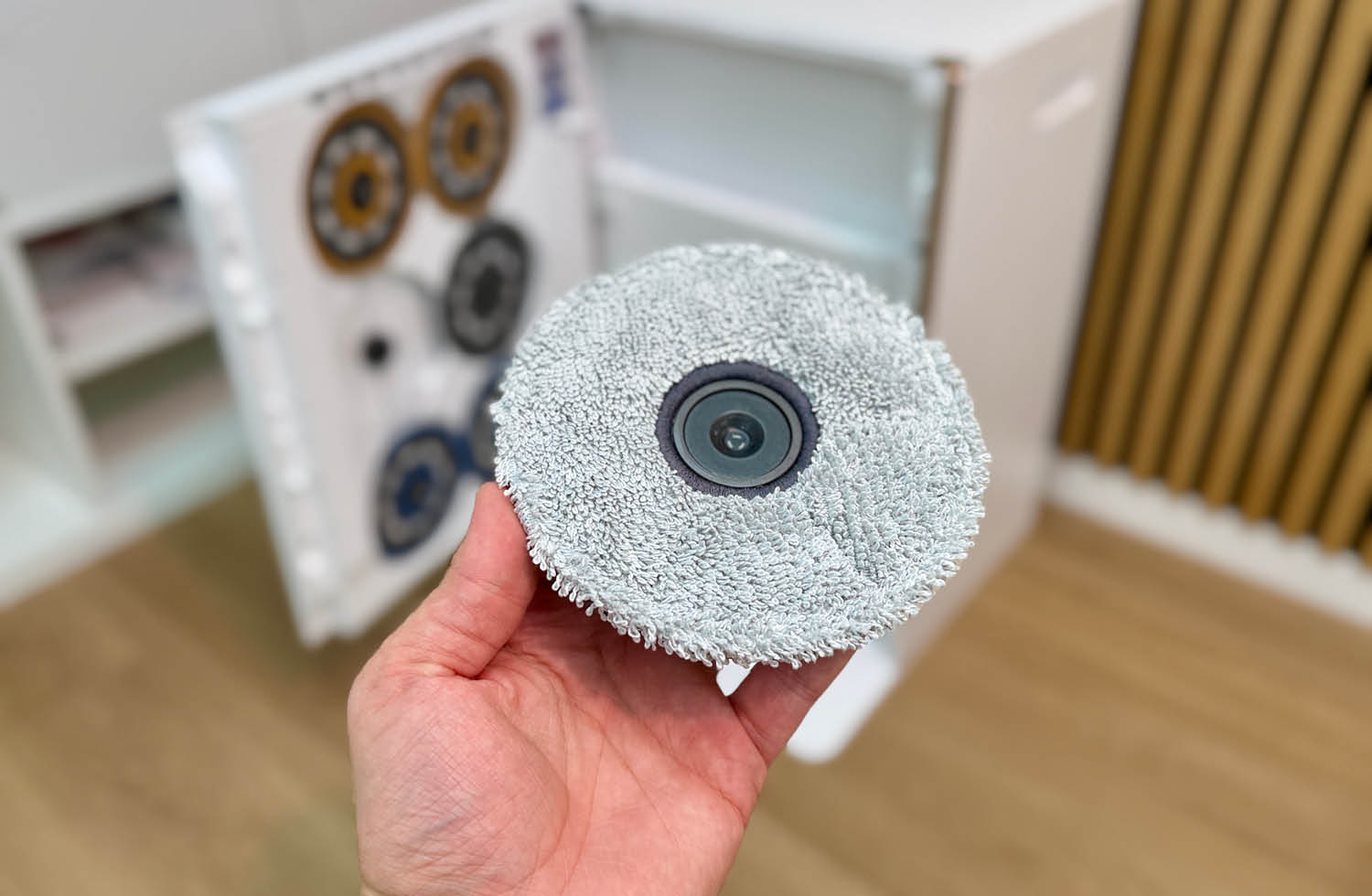

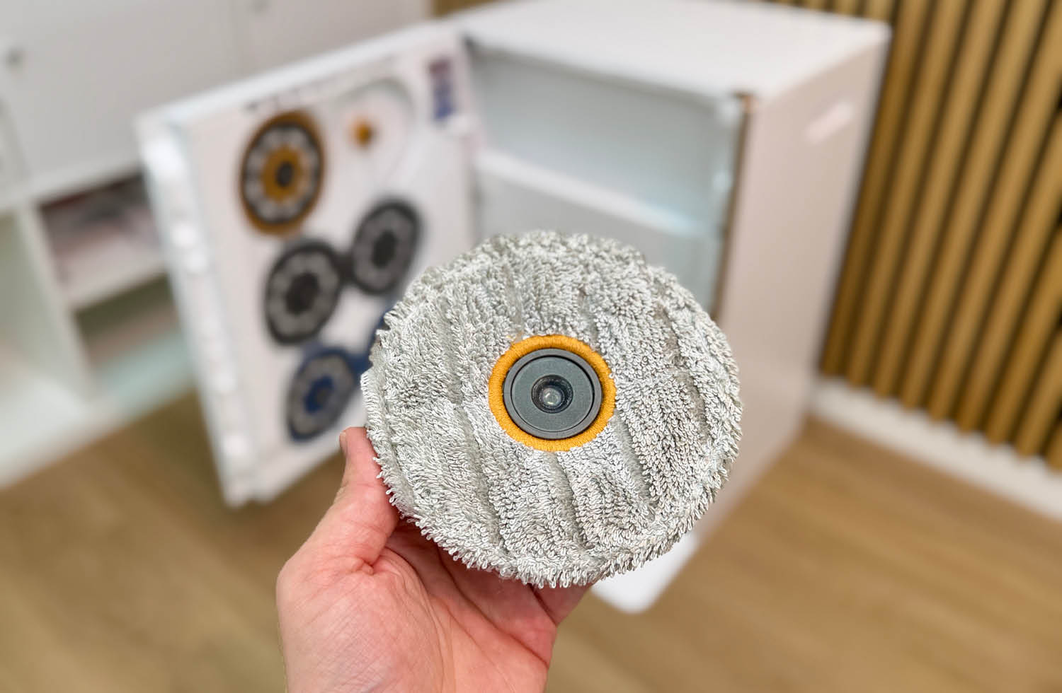

WISCHMOPPS | Für unterschiedliche Bodenarten
Hier liegt das Kernargument des Matrix10 Ultra. Statt einer Walze nutzt Dreame rotierende Wischmopps – und zwar nicht nur ein Paar, sondern drei unterschiedliche Mopp-Paare mit verschiedenen Materialien für unterschiedliche Böden. Das soll nicht nur die Leistung verbessern, sondern auch verhindern, dass du mit demselben Mopp erst Bad und danach Wohnraum wischst.
Dreame Matrix10 Ultra Wischmopps

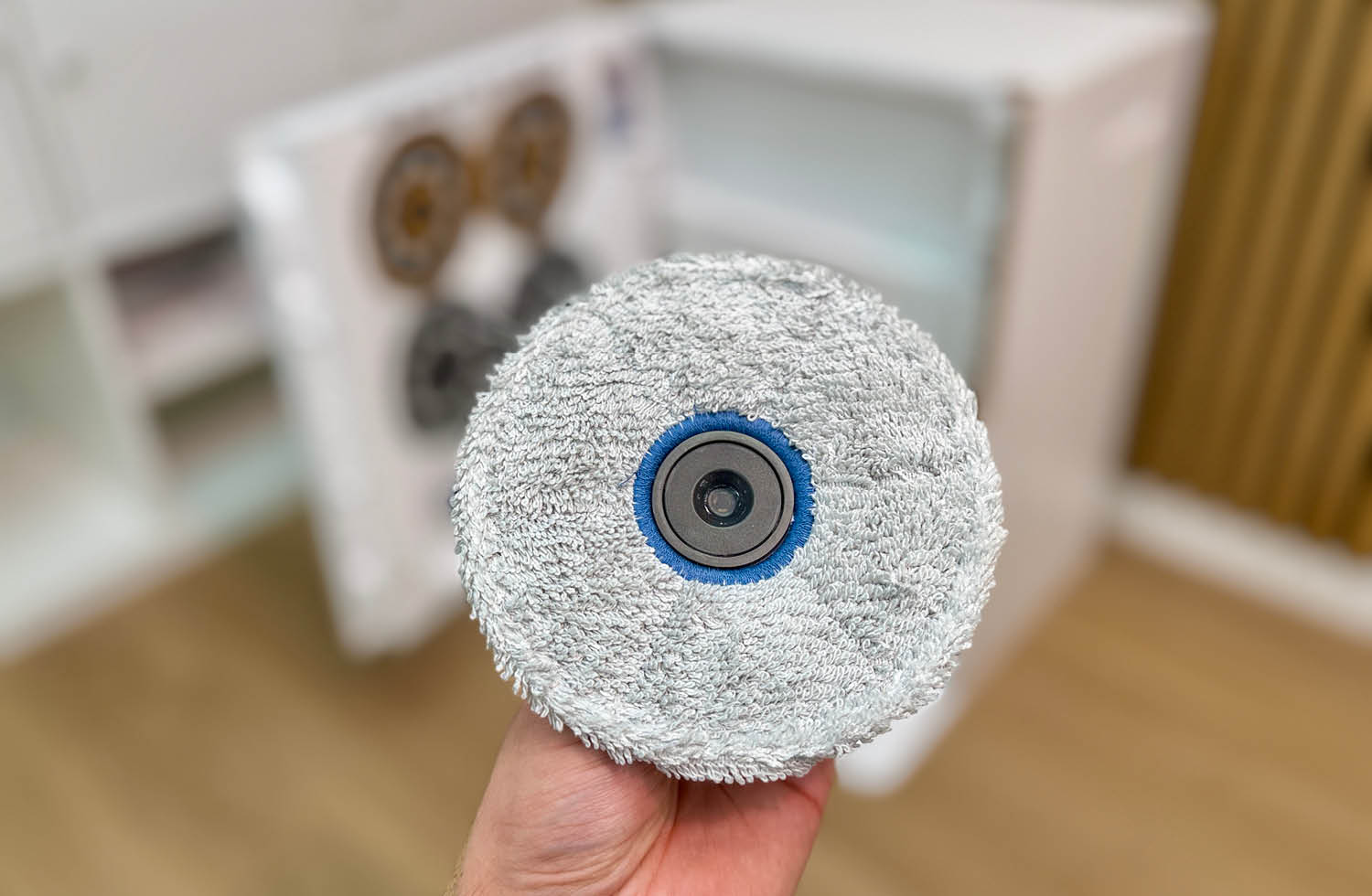

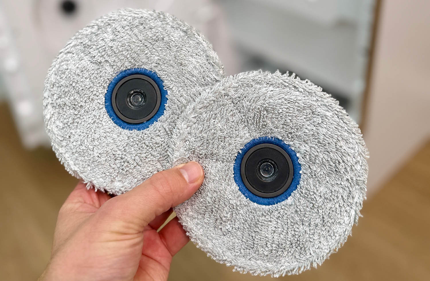

Blaue Wischmopps | Ideal für Holzboden
Die blau markierten Mopps bestehen aus Baumwolle und Verbundvliesstoff und sind für Wohnzimmer und Holzböden gedacht. Ein Phasenwechselmaterial soll für eine gleichbleibende Temperatur sorgen, sodass mit 40 °C warmem Wasser gewischt wird. Ob sich das im Alltag wirklich so auswirkt, prüfen wir im Wischtest weiter unten.
Dreame Matrix10 Ultra Wischmopp blau
Orange Wischmopps | Für hartnäckigen Schmutz
Orange markierte Mopps sind für stärkere Verschmutzungen gedacht, etwa in der Küche. Das Material ist mit Nylon verstärkt, weshalb sie sich für empfindliche Holzböden nicht eignen. Auch hier ist die Wärmespeicherschicht verbaut. Wer also Küche und Parkett getrennt wischen will, nutzt hier gezielt unterschiedliche Mopp-Paare.
Dreame Matrix10 Ultra Wischmopp orange
Schwarze Wischmopps | Für viel Flüssigkeit
Das dritte Paar trägt einen schwarzen Ring und ist durch eine Schwammschicht besonders für das Aufnehmen von Flüssigkeit gedacht, zum Beispiel im Bad. Auch hier kommen Baumwolle und Verbundvliesstoff zum Einsatz, allerdings ohne die zusätzliche Wärmeschicht. Dadurch bleibt das Mopp flexibler und nimmt mehr Flüssigkeit auf.
Dreame Matrix10 Ultra Wischmopp schwarz

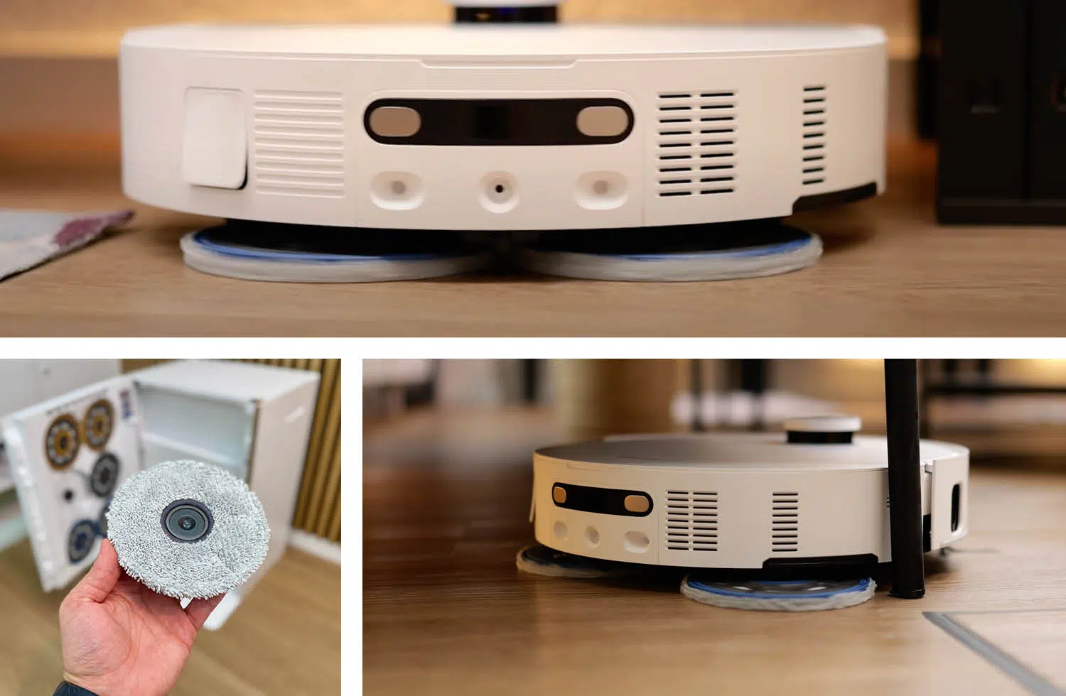

Wischmopps | Anheb-, ausfahr- und ablegbar
Unabhängig vom Mopp-Paar sind die Funktionen auf Premiumniveau. Auf Teppichen lassen sich die Mopps bis zu 10,5 mm anheben oder vollständig in der Station zurücklassen. Für Randbereiche fährt der rechte Mopp automatisch aus, um näher an Wand und Hindernisse zu reinigen.
Dreame Matrix10 Ultra Wischmopp anhebbar
Die Mopps haften per Klett auf den rotierenden Tellern, die wiederum magnetisch am Roboter oder in der Station halten. Du kannst die Mopps abziehen – zum Wechseln oder zur gelegentlichen Maschinenwäsche.
Dreame Matrix10 Ultra Wischmopp waschbar

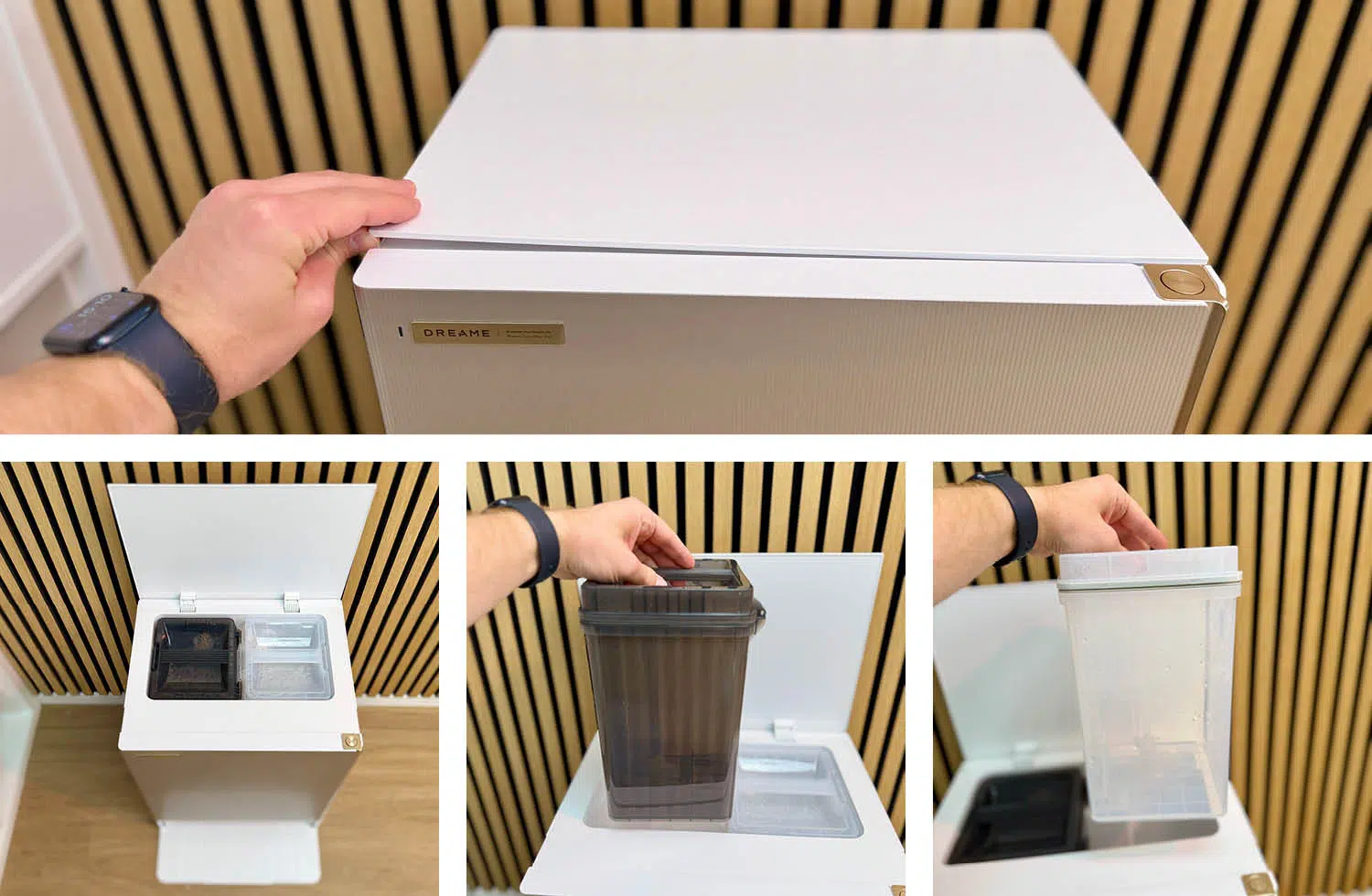

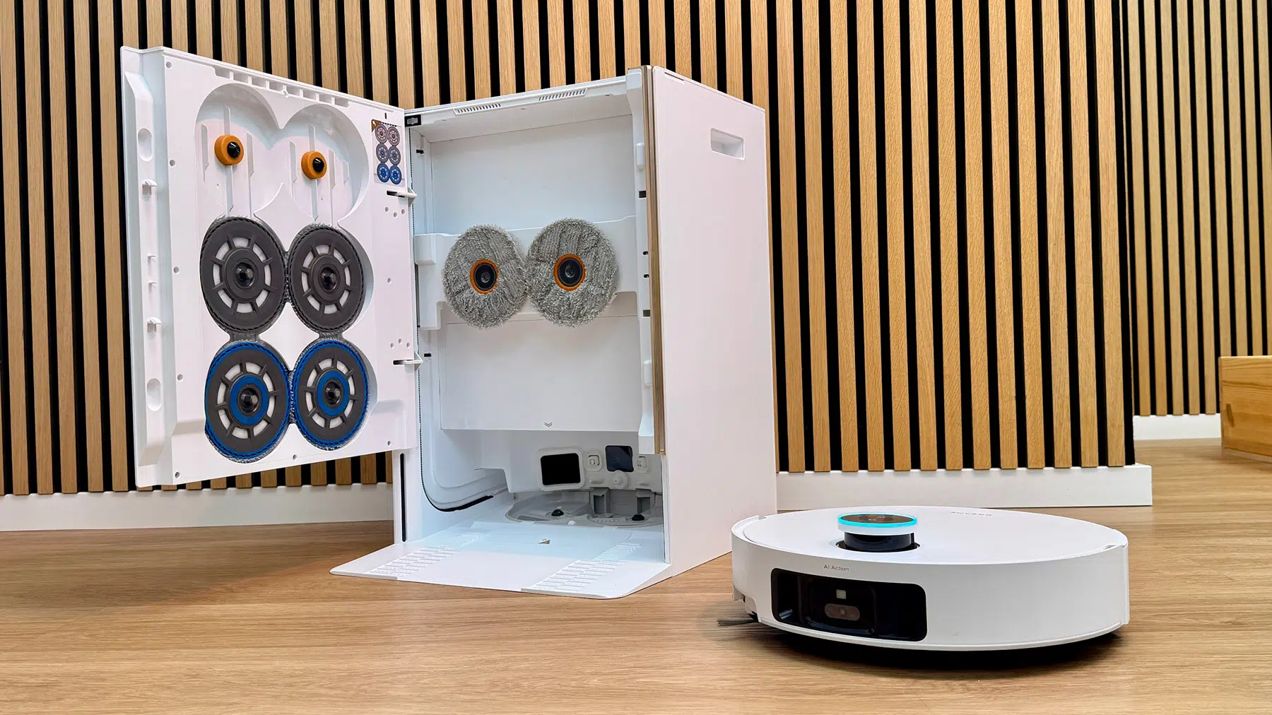

REINIGUNGSSTATION | Mit Wischmopp-Aufzug

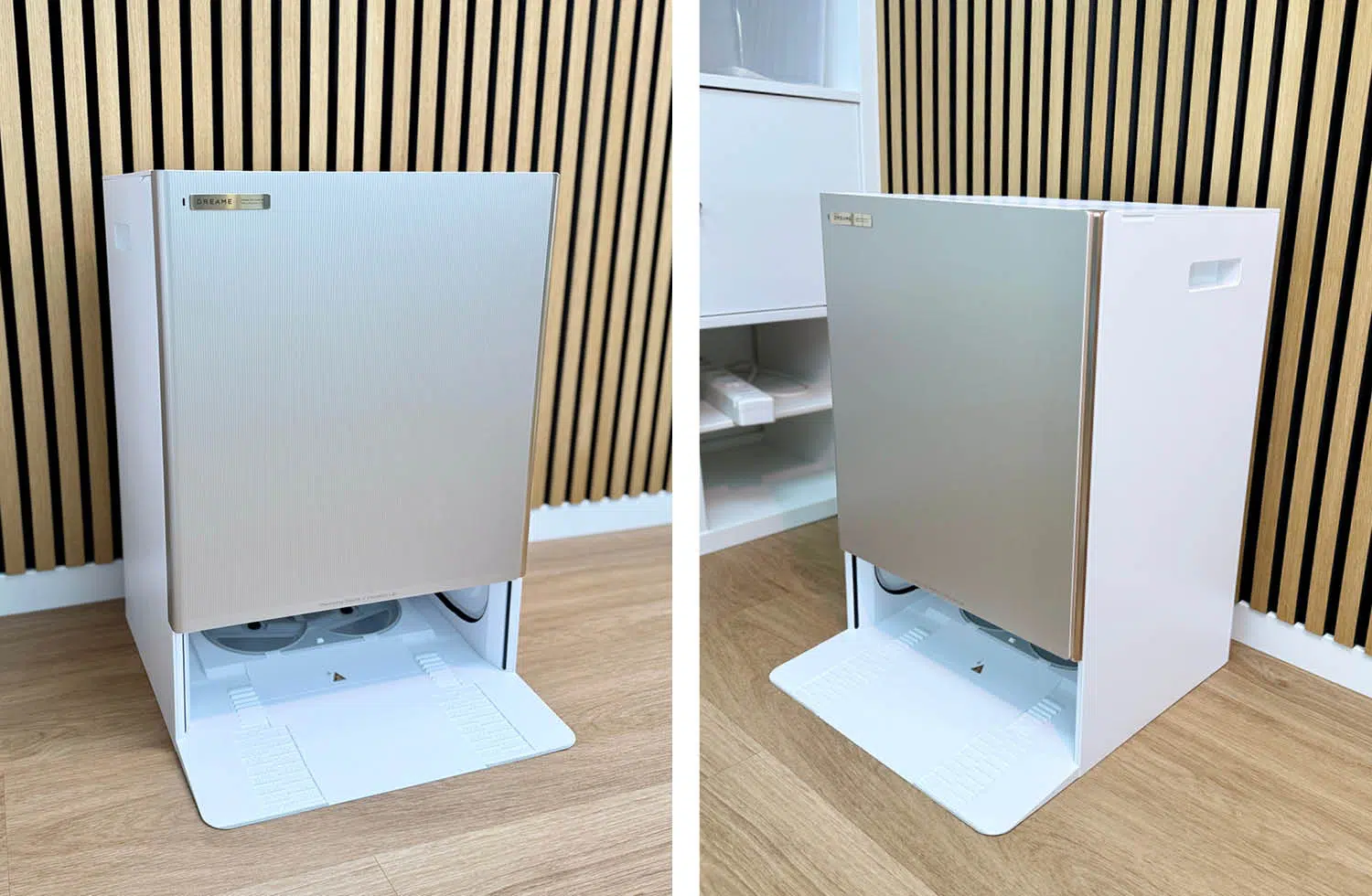

Die Station ist beim Matrix10 Ultra mehr als nur Absaugdock. Sie lädt den Roboter, saugt den Staub ab und übernimmt Reinigung, Wechsel und Lagerung der drei Mopp-Paare. Wegen dieses Systems ist sie deutlich größer als viele Alternativen. Für den Standort ist das ein realer Faktor, den du vor dem Kauf einplanen solltest. Seitliche Griffmulden erleichtern das Umsetzen.
Dreame Matrix10 Ultra Reinigungsstation

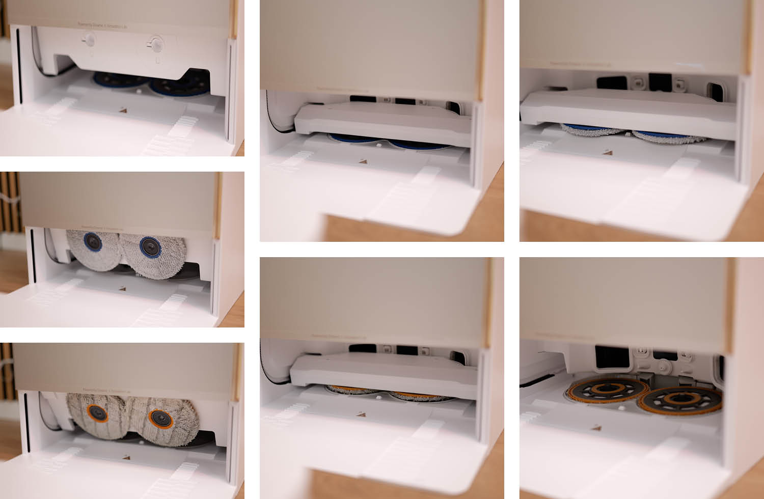

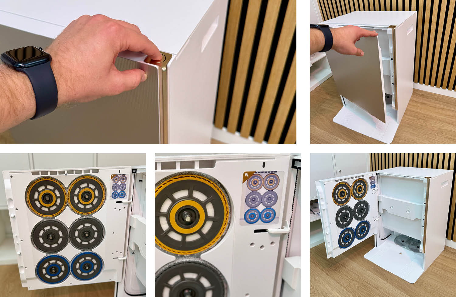

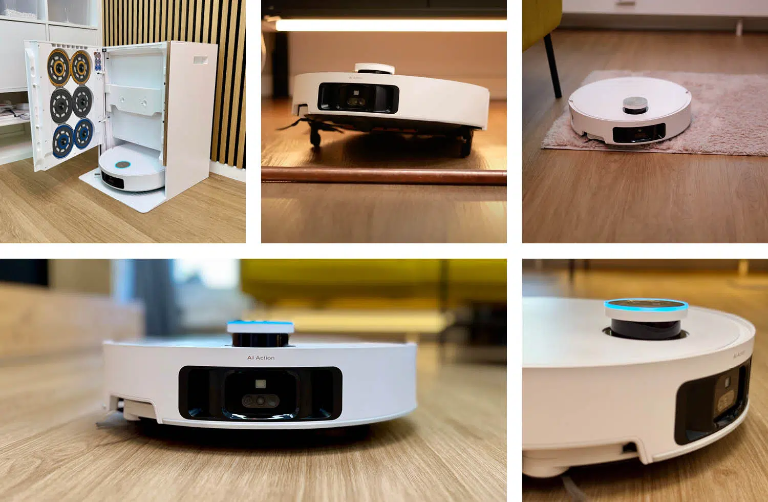

Moppwechselsystem | Einzigartige Funktion

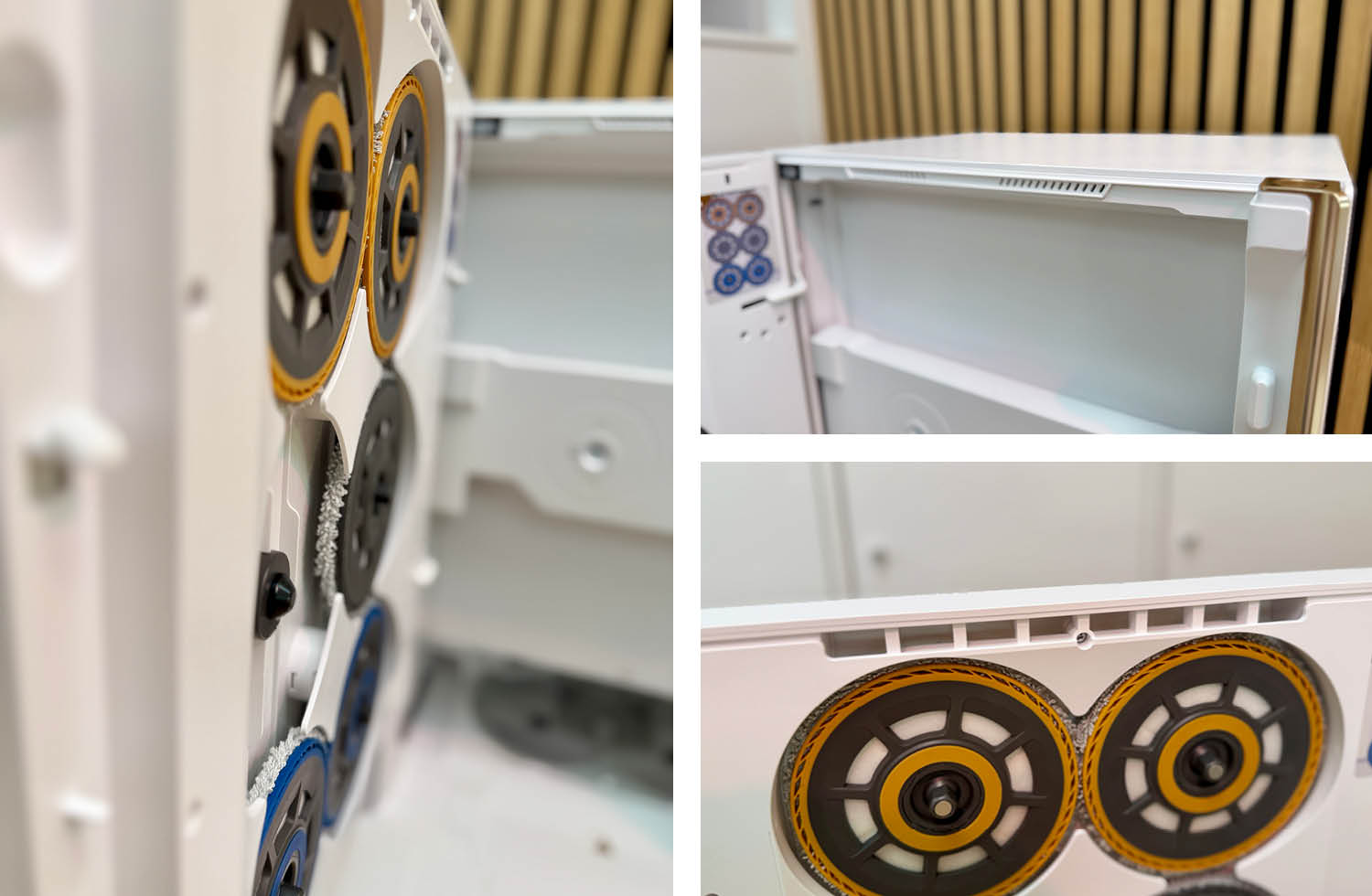

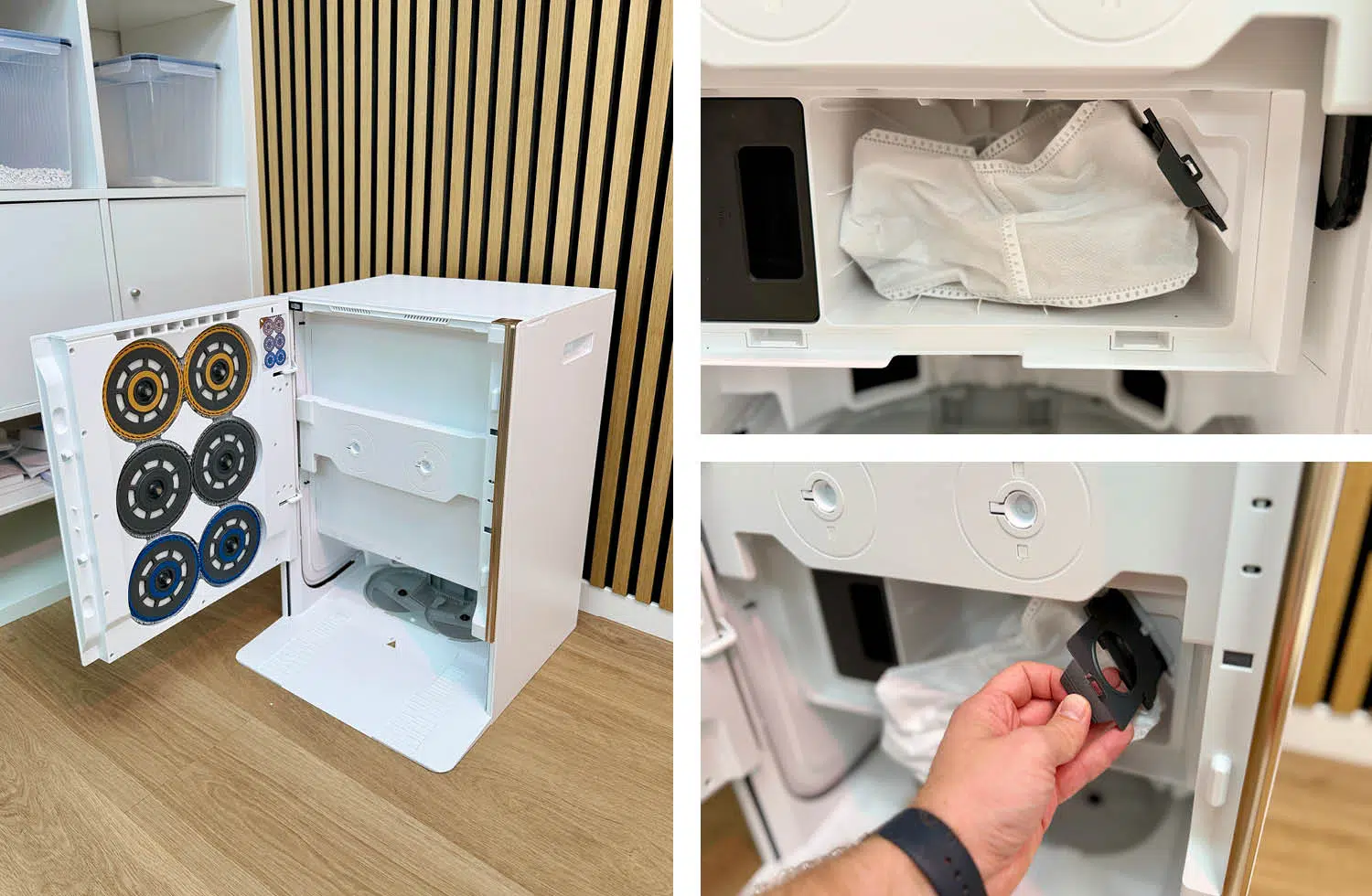

Über die mechanische Taste oben rechts öffnest du die Fronttür. Innen lagern die drei Mopp-Paare magnetisch, eine visuelle Anleitung zeigt, welches Paar wohin gehört. Das ist wichtig, damit der Roboter später auch wirklich das richtige Mopp-Paar anlegt.
Dreame Matrix10 Ultra Reinigungsstation Tür
Für einen Wechsel fährt der Roboter aus der Station heraus. Ein mechanischer Aufzug holt dann die passenden Mopps aus ihren Fächern und legt sie unten in die Waschschale. Anschließend fährt der Roboter zurück, legt die Mopps an, reinigt sie und startet die Reinigung.
Dreame Matrix10 Ultra Reinigungsstation Moppwechsel

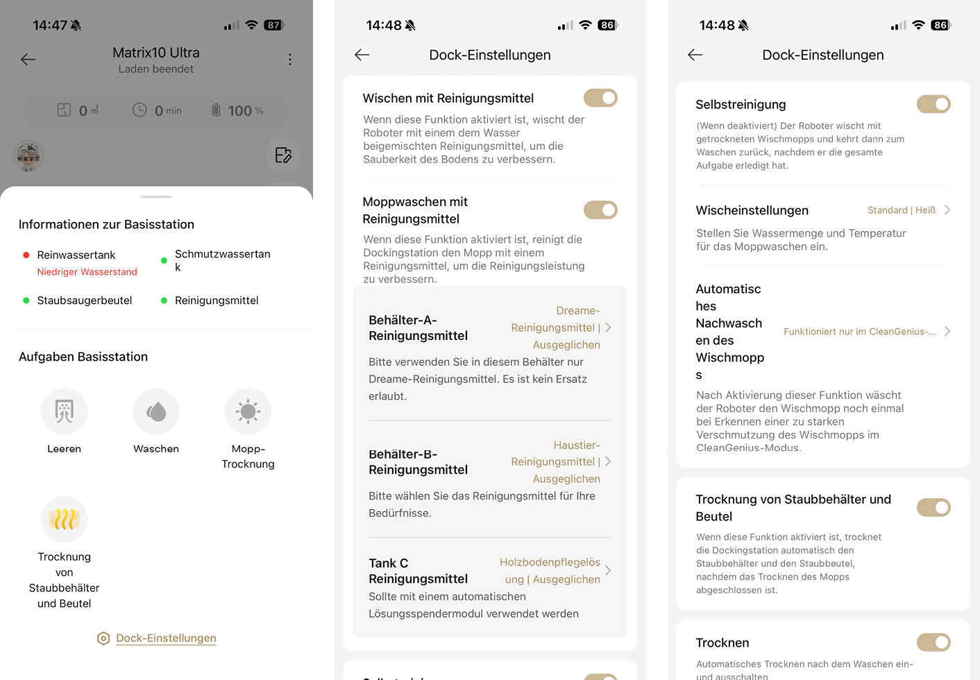

Wassertanks | Frisch- und Schmutzwasser
Unter der oberen Klappe sitzen zwei Tanks. Der Frischwassertank fasst 5,5 Liter, der Abwassertank 4 Liter. Durch den Moppwechsel und die häufigen Selbstreinigungen ist der große Frischwassertank in unserem Test nachvollziehbar. Gerade bei intensiver Nutzung solltest du den Abwassertank regelmäßig entleeren.
Dreame Matrix10 Ultra Reinigungsstation Wassertanks

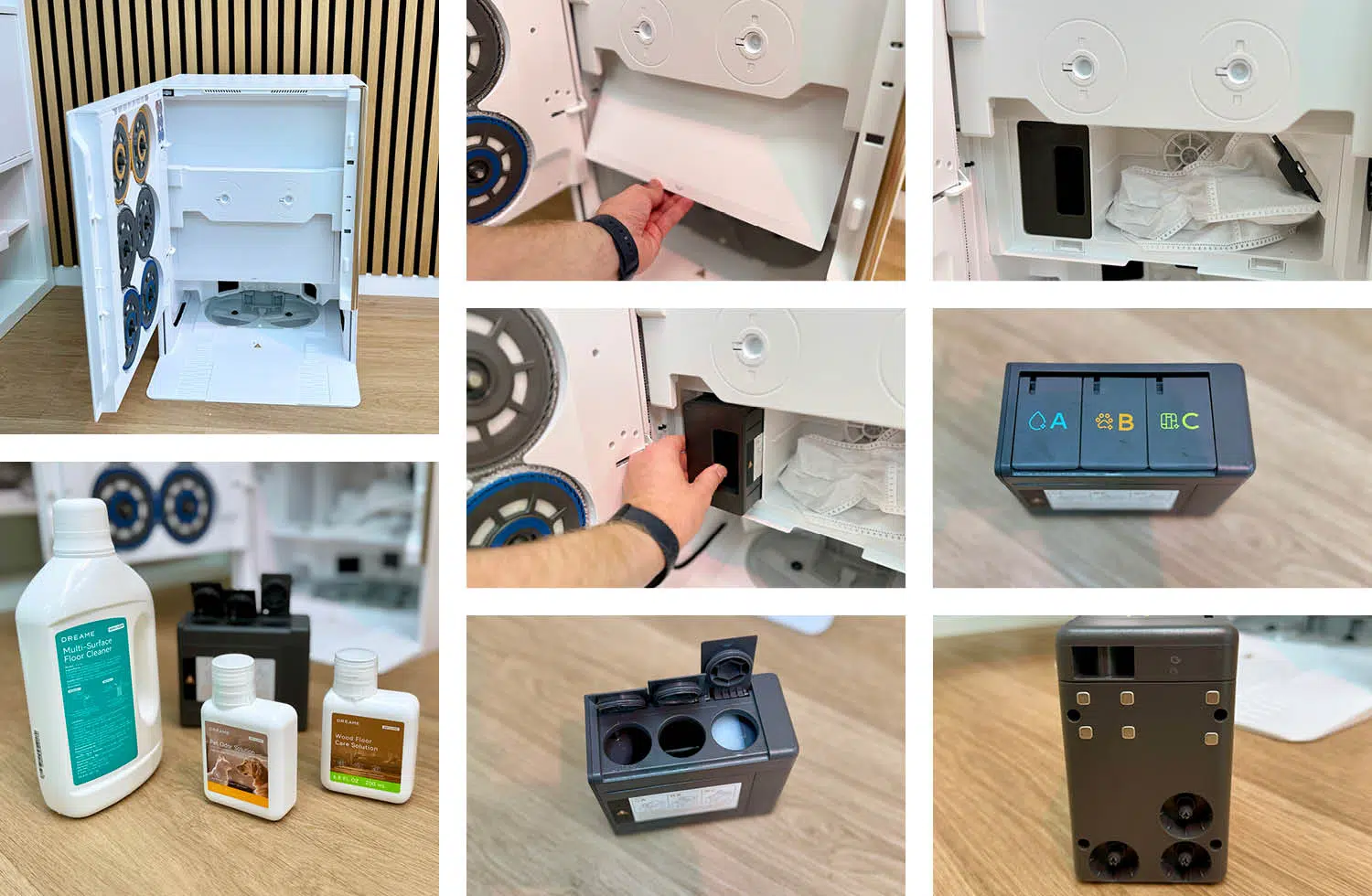

Reinigungsmittel | Drei verschiedene Tanks
Passend zu den drei Mopp-Paaren gibt es drei Fächer für Reinigungsmittel. Der Tank sitzt hinter einer Abdeckung in der geöffneten Tür. Laut Konzept kannst du die beiliegenden Lösungen passend einfüllen – etwa für Holzboden, gegen Tiergerüche oder für die allgemeine Reinigung. Die Symbole sind farblich den Mopp-Paaren zugeordnet.
Dreame Matrix10 Ultra Reinigungsstation Reinigungsmittel

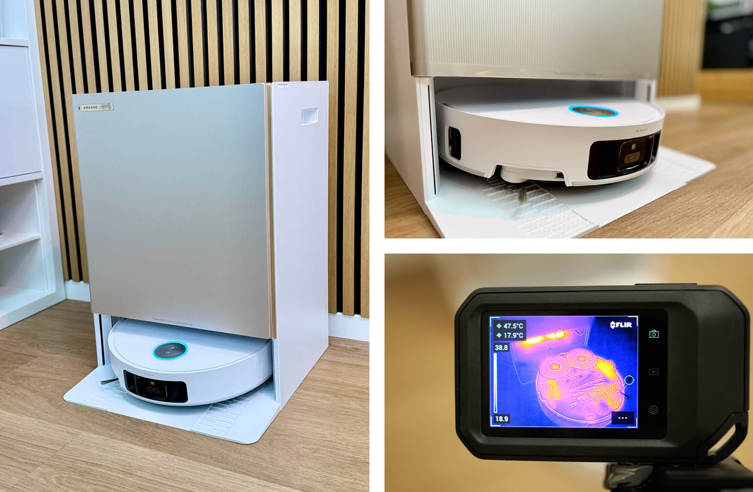

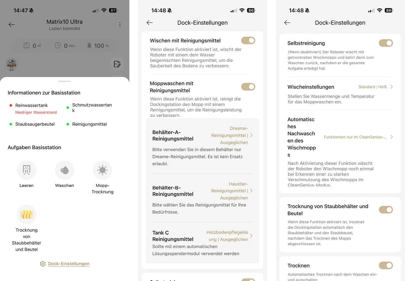

Selbstreinigung | Heiße Spülung
Die Moppwäsche findet vor, während und nach einer Reinigungsfahrt statt – also auch vor und nach jedem Moppwechsel. Heizplatten erhitzen das Wasser, Dreame nennt bis zu 100 °C als Zielwert, was wir in unserem Test allerdings nicht durchgehend nachmessen konnten. Zusätzlich gibt es eine Schmutzerkennung: Sind die Mopps stark verschmutzt, kann der Roboter nach der Wäsche auf eine weitere Runde geschickt werden.
Dreame Matrix10 Ultra Reinigungsstation Selbstreinigung

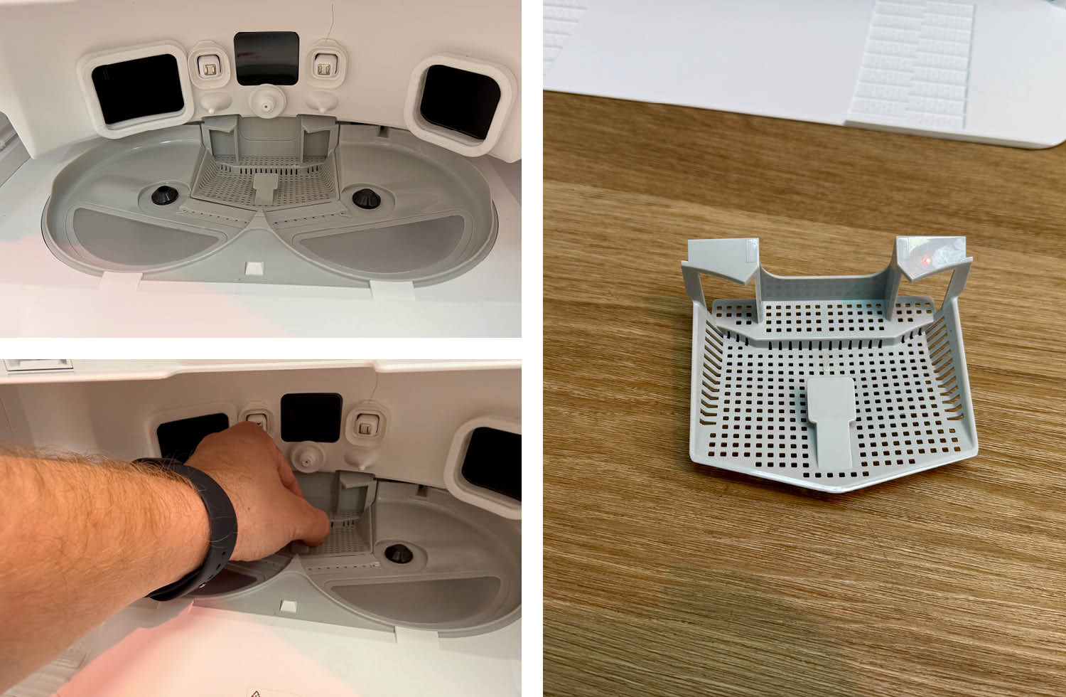

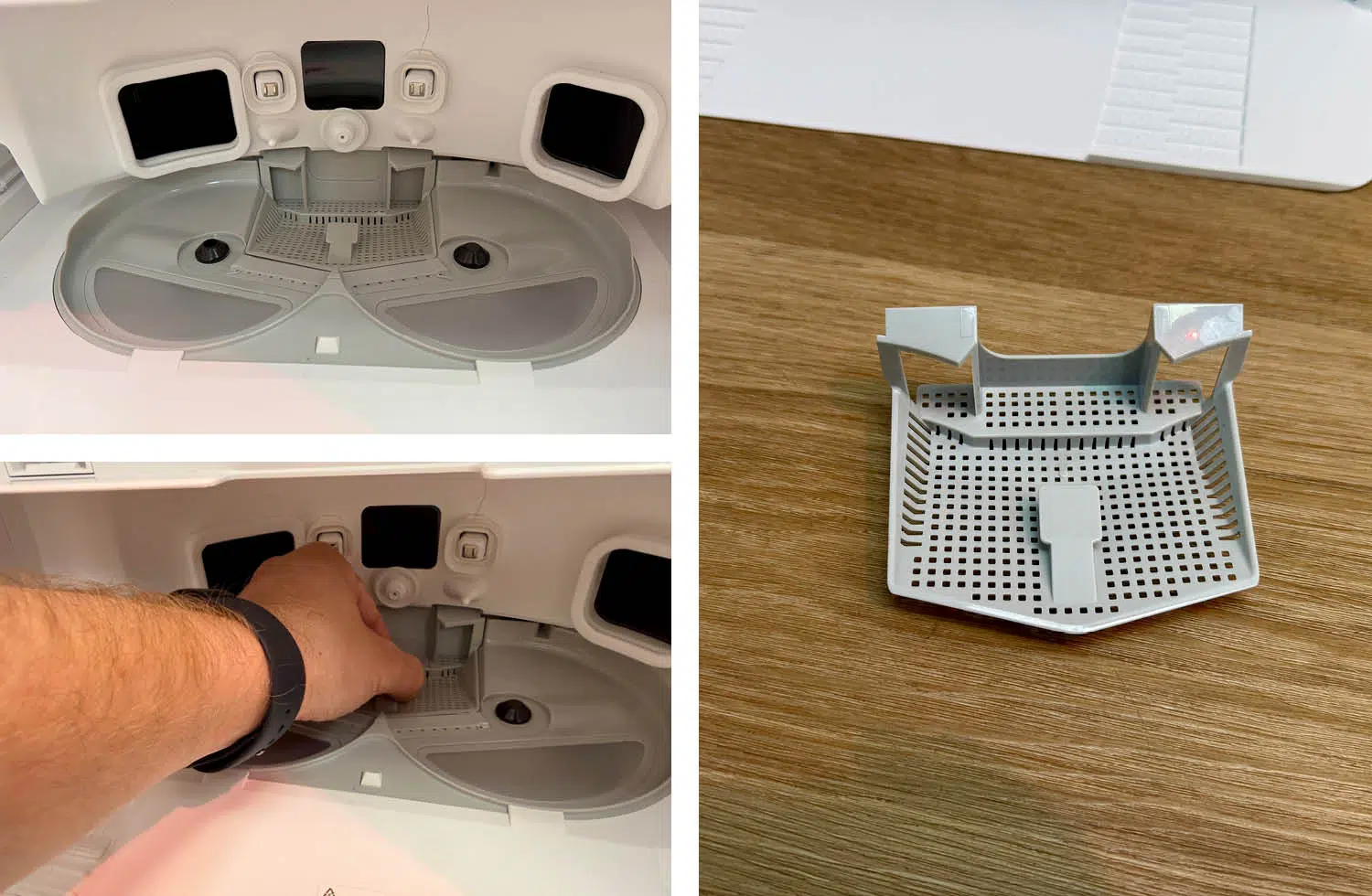

Die Waschschale lässt sich leider nicht entnehmen. Nur ein kleines Sieb kann herausgenommen werden. Dafür gibt es in der App eine Selbstreinigung der Waschplattenbasis, die du manuell starten kannst.
Dreame Matrix10 Ultra Reinigungsstation Selbstreinigung Waschschale

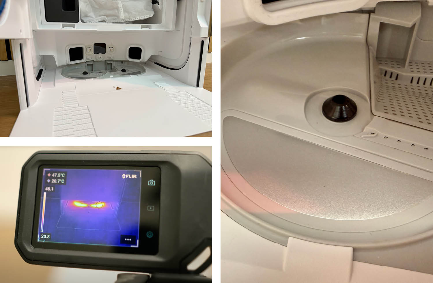

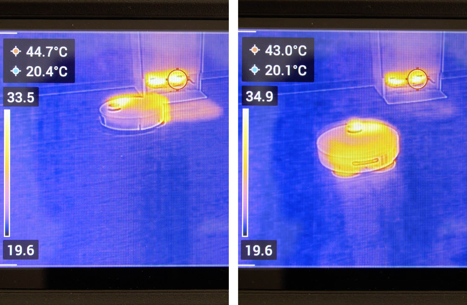

DashDry System | Heißlufttrocknung
Nach der Moppwäsche trocknet die Station die Mopps mit Heißluft, um Keime und Gerüche zu reduzieren. Da ein klassischer Trocknungsprozess unten in der Station den Ablauf bei drei Mopp-Paaren ausbremsen würde, nutzt Dreame das sogenannte DashDry-System. Die Mopps hängen feucht in der Tür und werden dort über Luftschlitze und Zirkulation getrocknet, sodass mehrere Mopps in einem Durchgang trocknen können.
Dreame Matrix10 Ultra Reinigungsstation Selbstreinigung Trocknung

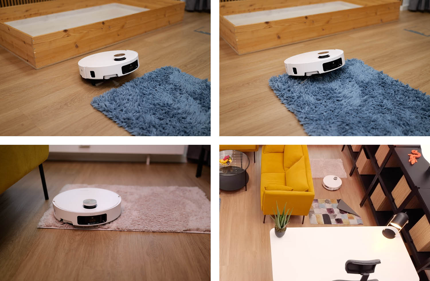

Praxis | So gut findet sich der Dreame Matrix10 Ultra zurecht

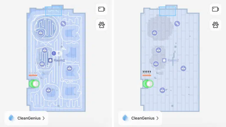

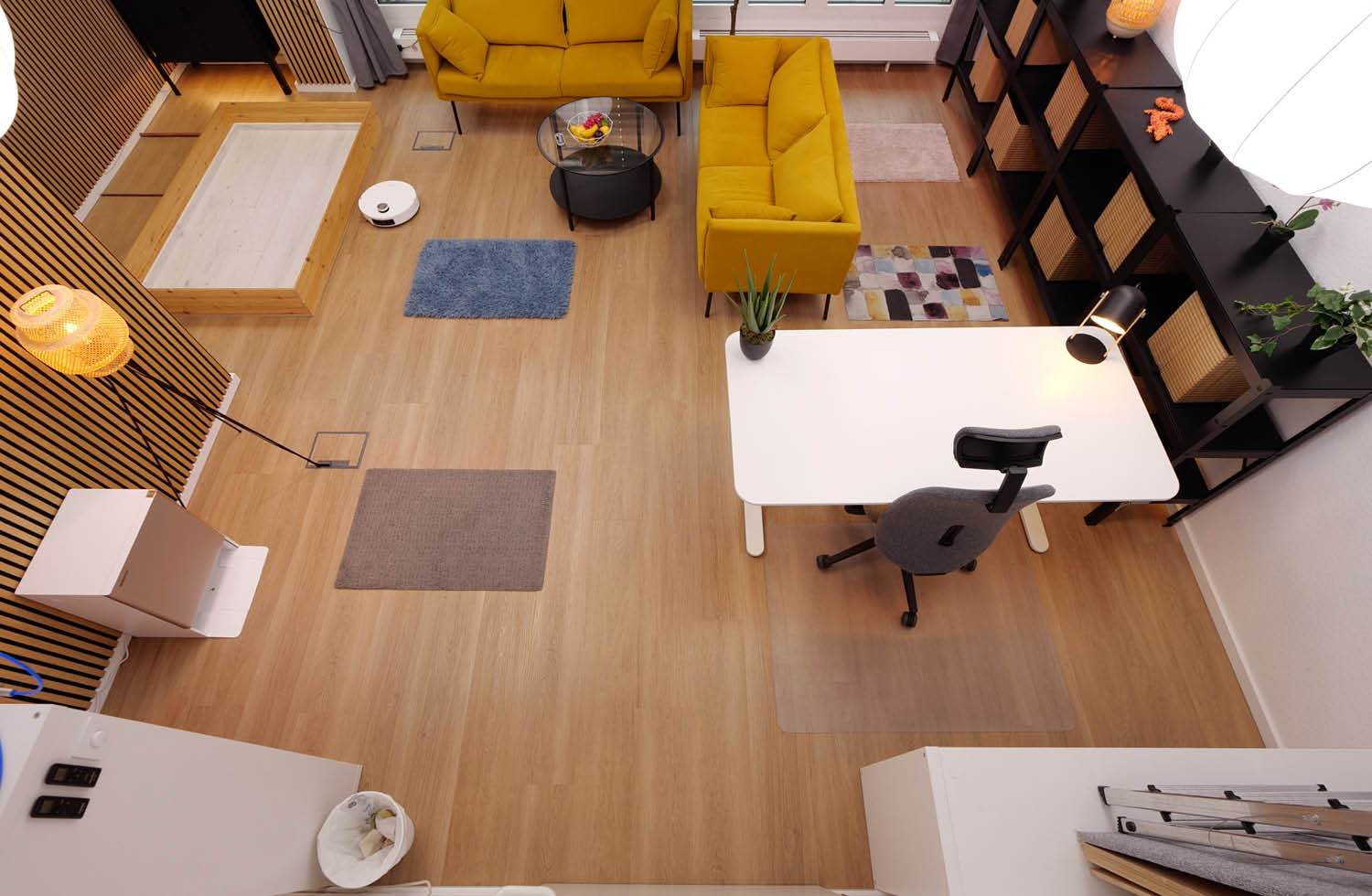

In unserem 25-Quadratmeter-Testraum ist die Moppwechselfunktion ein zentraler Testpunkt. Deshalb geben wir vor, dass unterschiedliche Bereiche mit unterschiedlichen Mopps gewischt werden. Das Ergebnis ist klar: Der Moppwechsel funktioniert in der Praxis zuverlässig. Der Roboter fährt die Räume nacheinander ab und orientiert sich insgesamt gut. Bei der ersten Fahrt lässt er eine Engpassage aus, bei einer weiteren Fahrt ist diese dann kein Problem mehr.
Dreame Matrix10 Ultra Navigation Praxis

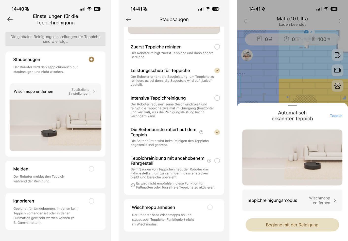

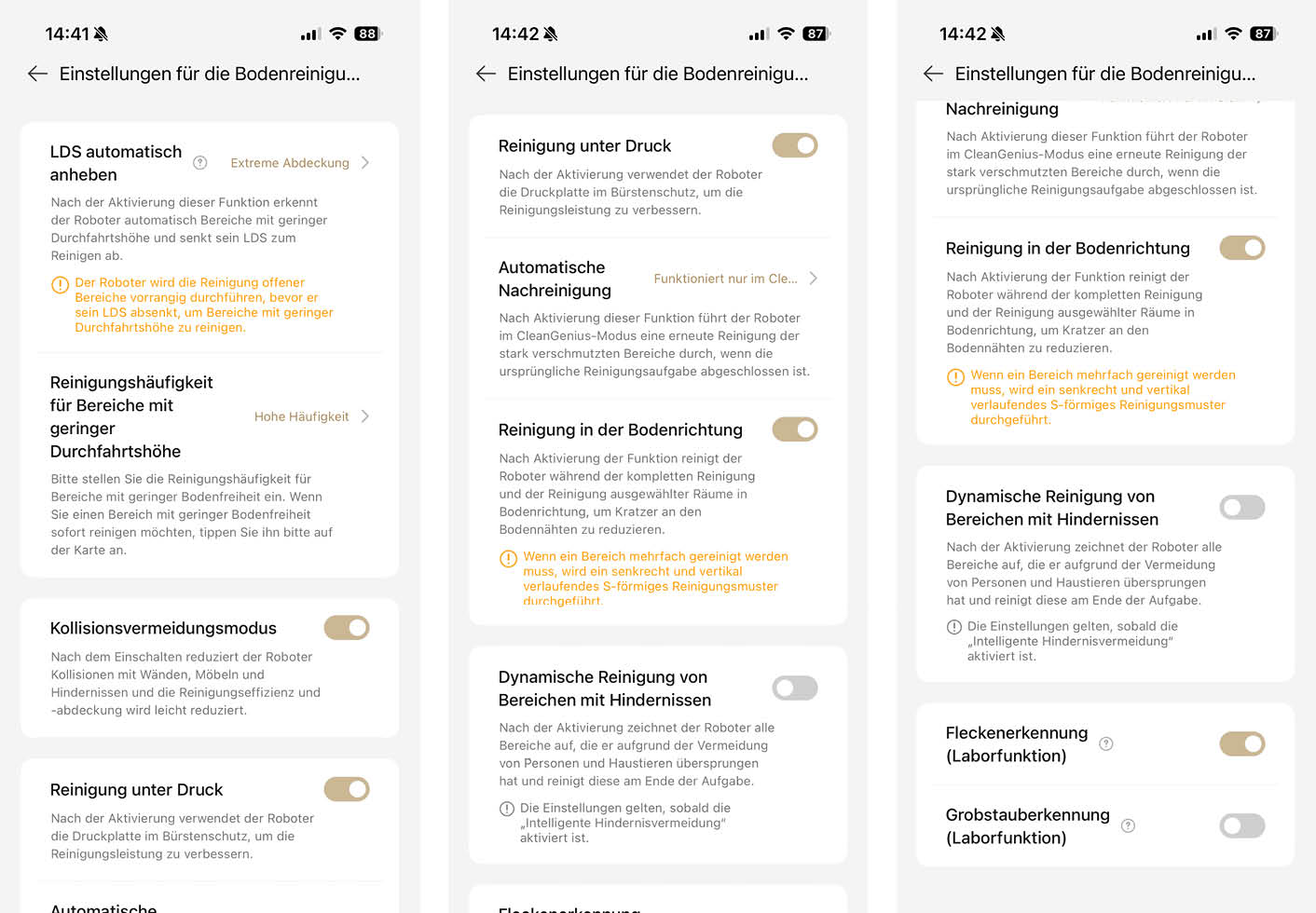

Teppich | Mit Chassis-Lift-Funktion
Mit vier Teppichen kommt der Matrix10 Ultra in unserem Test überwiegend gut zurecht. Er erkennt Teppiche automatisch, reinigt sie einzeln und hebt für die Auffahrt den vorderen Teil an. Auf hochfloorigen Teppichen kann er sein Chassis anheben, um sich nicht festzufahren. Beim blauen Teppich tut er sich etwas schwer, beim gepunkteten klappt er eine Ecke um. Insgesamt ist die Teppich-Performance aber solide.
Dreame Matrix10 Ultra Navigation Teppich

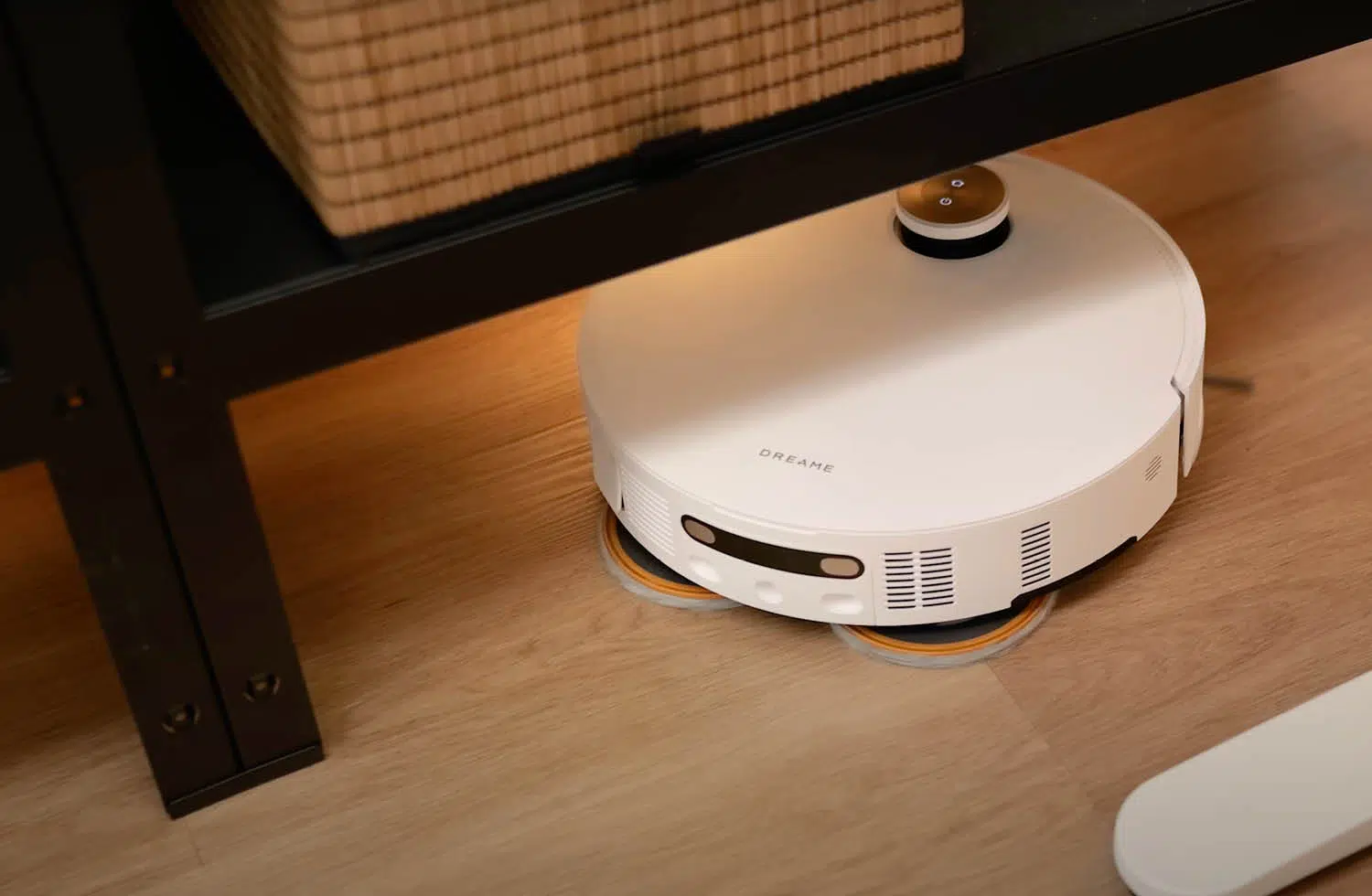

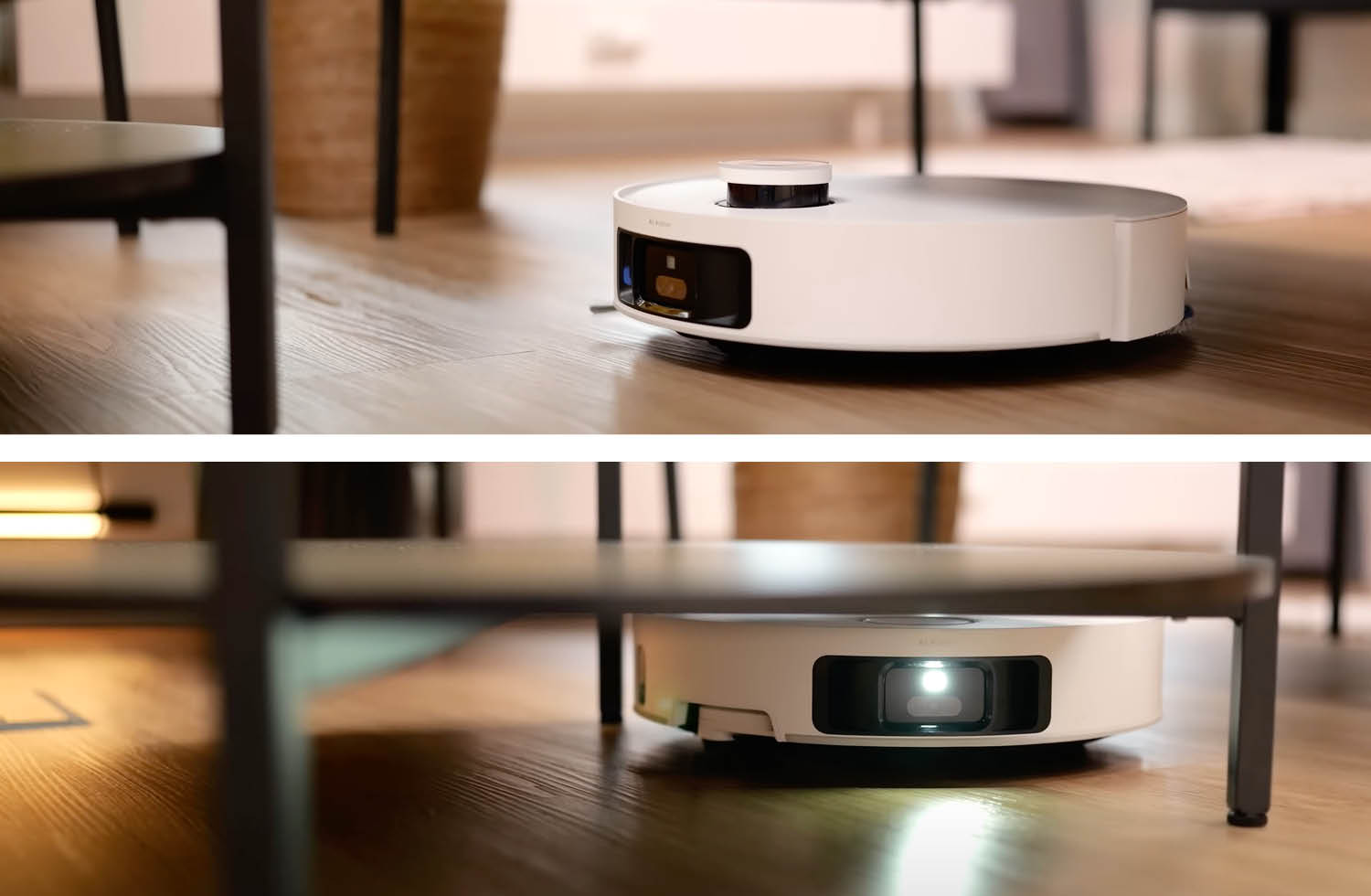

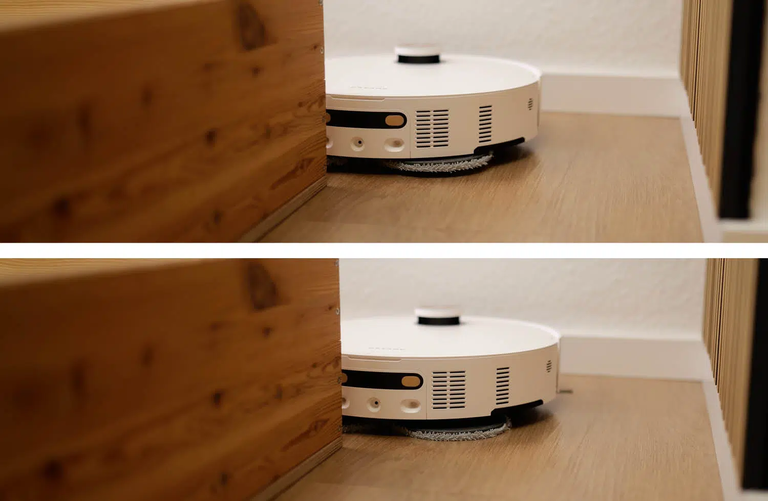

Flache Möbel | LED und einfahrbarer Laserturm
In unserem Test fährt der Laserturm zuverlässig ein, sobald es unter Möbeln zu flach wird. Unter Heizkörpern oder dem 10 cm hohen Couchtisch reinigt der Matrix10 Ultra dann mit eingefahrenem Turm. Wird es dabei zu dunkel, schaltet er außerdem die LED zur Ausleuchtung ein.
Dreame Matrix10 Ultra Navigation LED

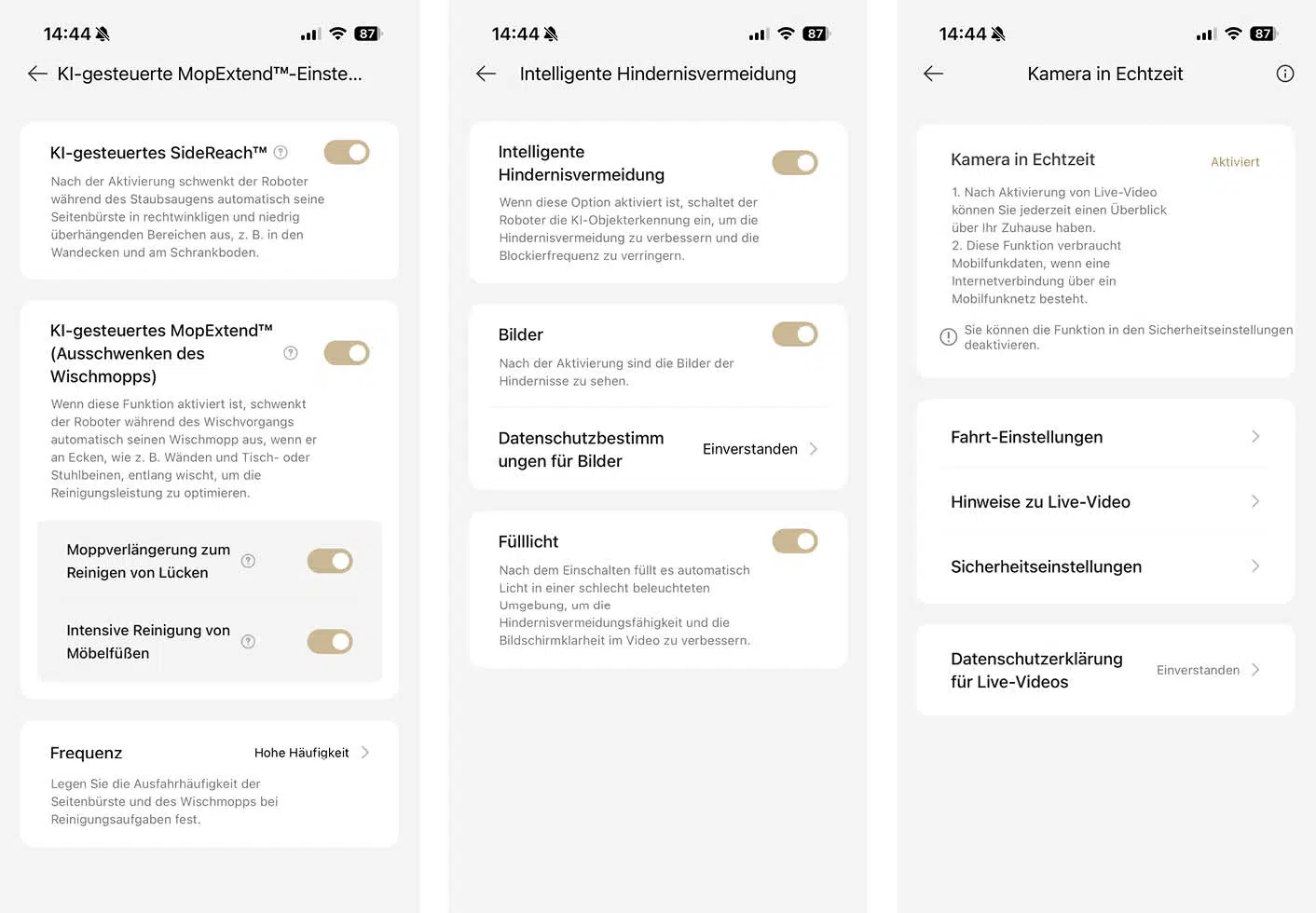

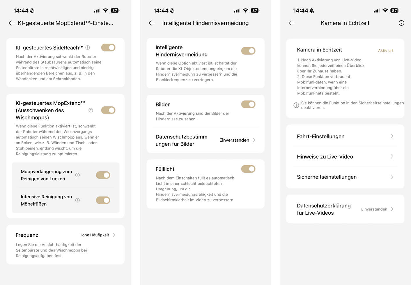

HINDERNISSE | KI-Erkennung mit Kamera, Kreuzlaser und LED
Ein aufgeräumter Haushalt ist für Saugroboter ideal, aber selten Realität. Deshalb setzt Dreame auf eine KI-gestützte Hinderniserkennung, die laut Hersteller über 240 Objekte erkennen soll. Verbaut ist vorn eine RGB-Kamera mit Kreuzlasern und LED für dunkle Bereiche. Entscheidend ist für uns aber: Wie viele Hindernisse erkennt der Roboter in unserem Parcours tatsächlich?
Dreame Matrix10 Ultra Obstacle Avoidance

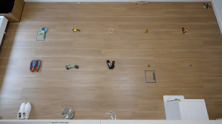

Praxis | So gut ist die Hinderniserkennung

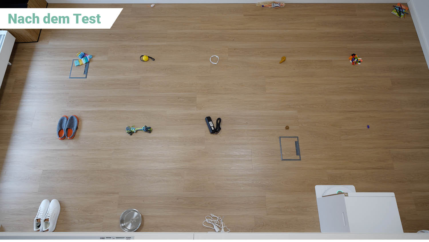

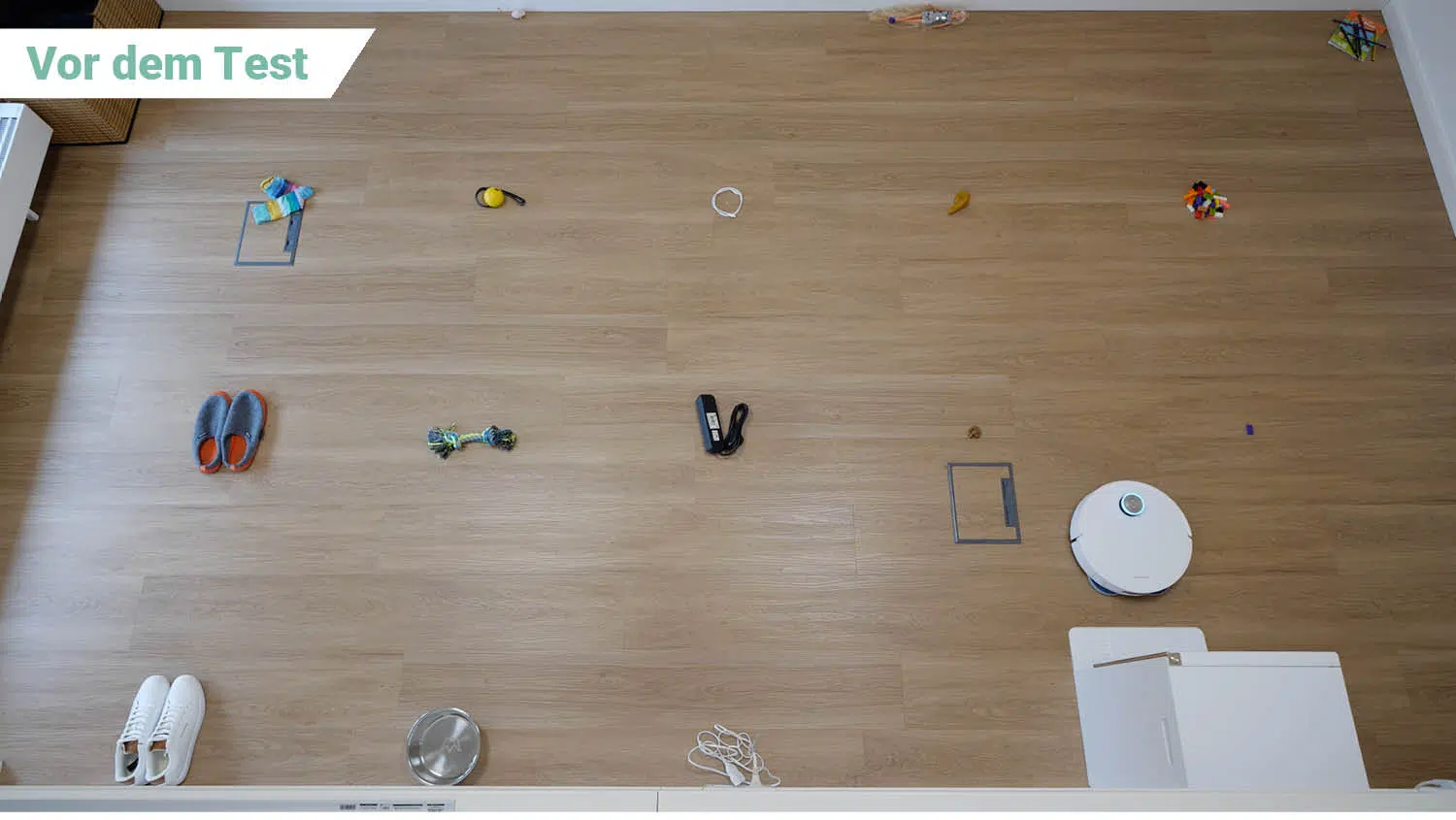

Wir legen in einem separaten Testraum 16 Hindernisse aus, die der Roboter möglichst elegant umfahren soll. Welche Objekte wie viele Punkte bringen, findest du beim Infosymbol unter „Hinderniserkennung“ in unseren Testergebnissen.
Dreame Matrix10 Ultra Hindernisse vorher
Der Matrix10 Ultra überzeugt im Hindernistest vollständig: Alle Hindernisse werden erkannt und umfahren, auch die Haustierhäufchen. Damit holt er in diesem Teiltest alle Punkte – ein klarer Stärke des Geräts.
Dreame Matrix10 Ultra Hindernisse nachher

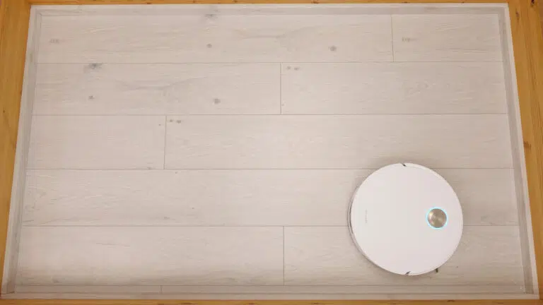

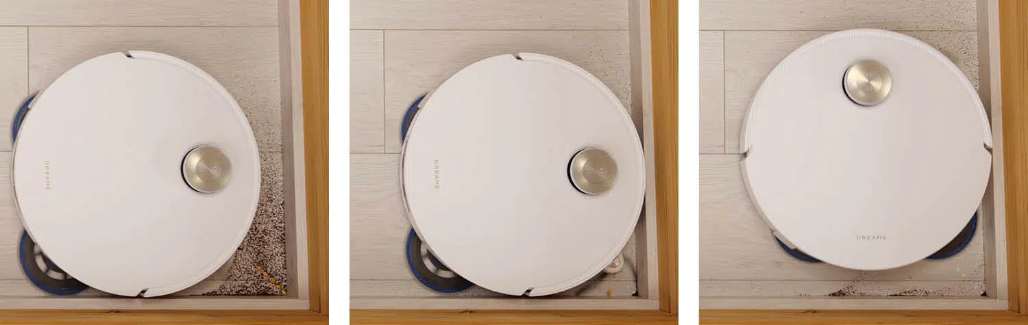

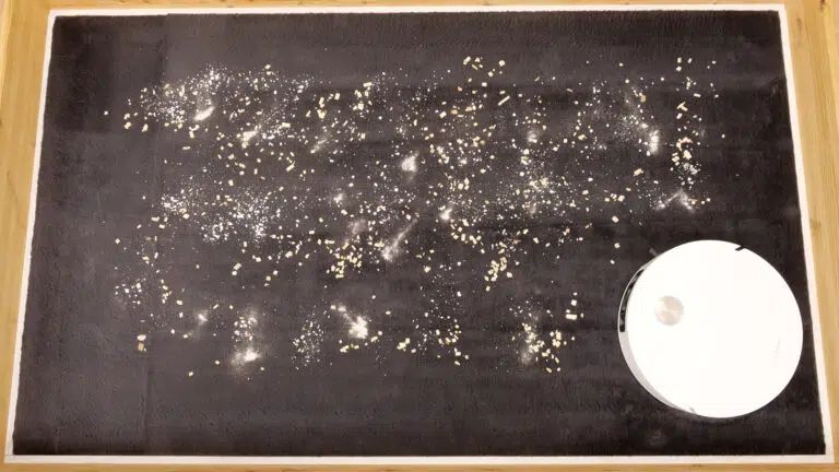

SAUGEN | 30.000 Pa Saugleistung im Praxistest
Eine hohe Pa-Zahl ist nur dann wertvoll, wenn sie sich in der Praxis zeigt. Deshalb nutzen wir unseren 100-g-Schmutzmix aus Vogelsand, Katzenstreu und Holzspänen. Wir aktivieren die höchste Saugstufe und schicken den Matrix10 Ultra auf die Fläche. Entscheidend sind für uns die Messwerte, nicht die Werksangabe.

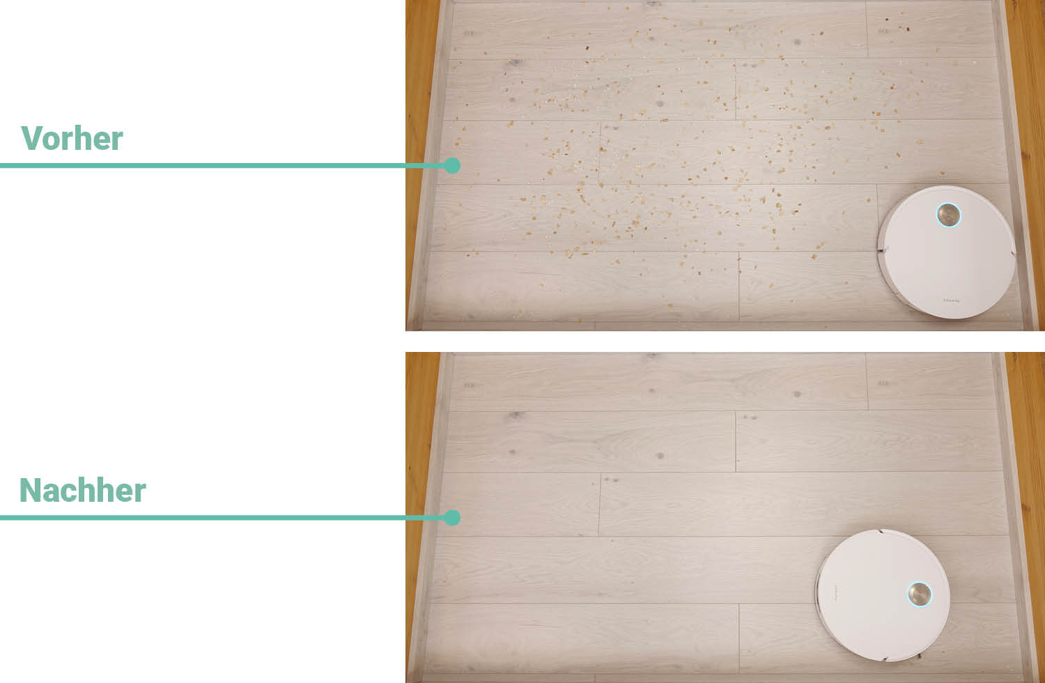

Hartboden | So gut saugt der Matrix10 Ultra auf Laminat
Auf Laminat saugt der Matrix10 Ultra 99,86 g wieder auf. Das ist in unserem Test ein erstklassiges Ergebnis und zeigt, dass die 30.000 Pa im Alltag voll ankommen.
Dreame Matrix10 Ultra Saugen Vorher nachher

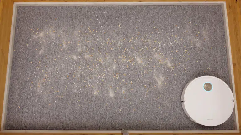

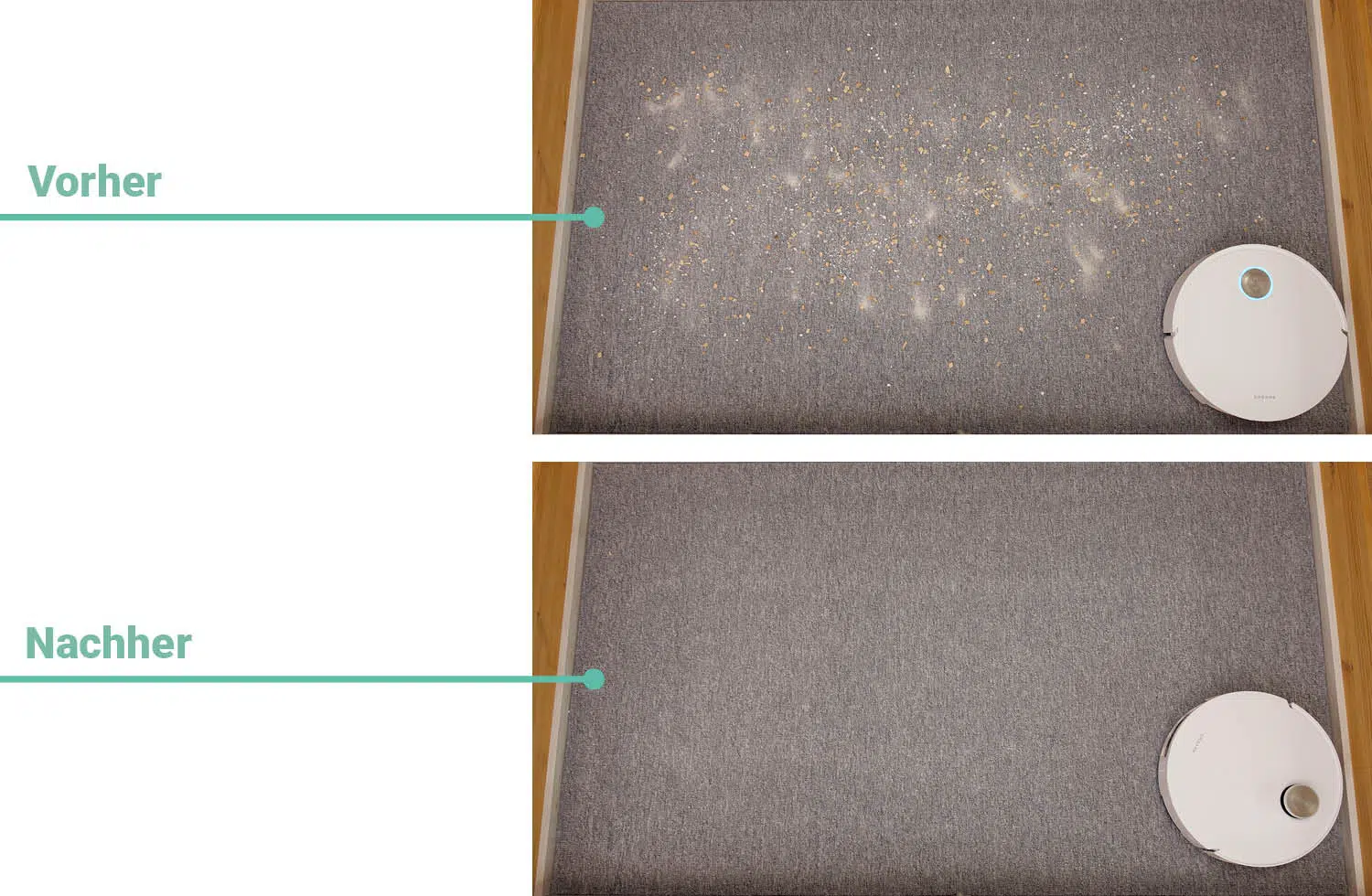

Teppich | Die ermittelten Werte auf Teppichboden
Auf Teppich landen 78,85 g wieder im Staubbehälter. Das ist ein sehr gutes Ergebnis, aber kein Bestwert. Einige Saugroboter erreichen hier über 80 g – wer ausschließlich viele Teppiche hat, sollte das im Vergleich bedenken.
Dreame Matrix10 Ultra Saugen Teppich Vorher nachher

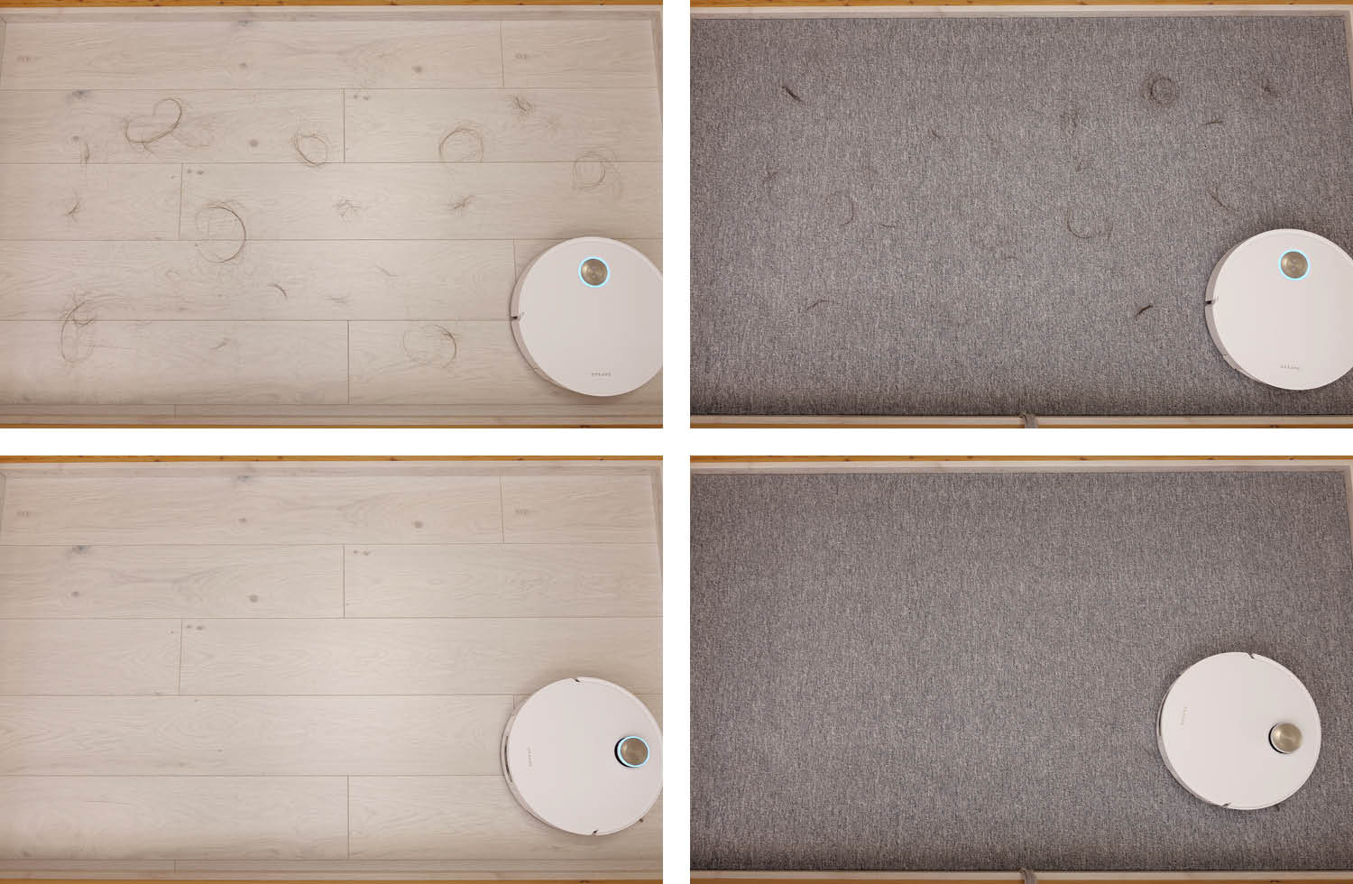

Haare | Doppelwalzensystem liefert ab
Wir testen mit einem Gramm Haaren unterschiedlicher Länge. Das Ergebnis: Die Antihaaraufwicklung funktioniert zuverlässig. Auf Laminat und Teppich werden alle Haare aufgenommen und landen im Staubbehälter.
Dreame Matrix10 Ultra Saugen Haare Vorher nachher
Unter dem Gerät finden wir nach der Fahrt keine Haare in Bürsten oder Rädern – das Doppelwalzensystem arbeitet sauber.
Dreame Matrix10 Ultra Saugen Haare nachher

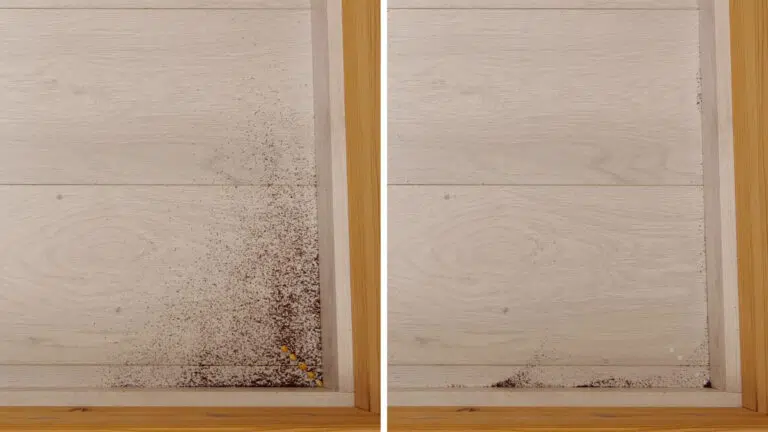

Eckenreinigung | Volle Punktzahl
Mit der ausfahrbaren Seitenbürste soll der Roboter gezielt Ecken säubern. Wir legen fünf Maiskörner diagonal in eine Ecke. Der Matrix10 Ultra fährt die Seitenbürste automatisch aus und holt alle Körner heraus. Das gibt in unserem Test die volle Punktzahl.
Dreame Matrix10 Ultra Saugen Ecke

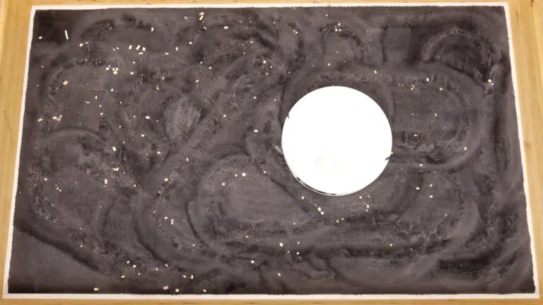

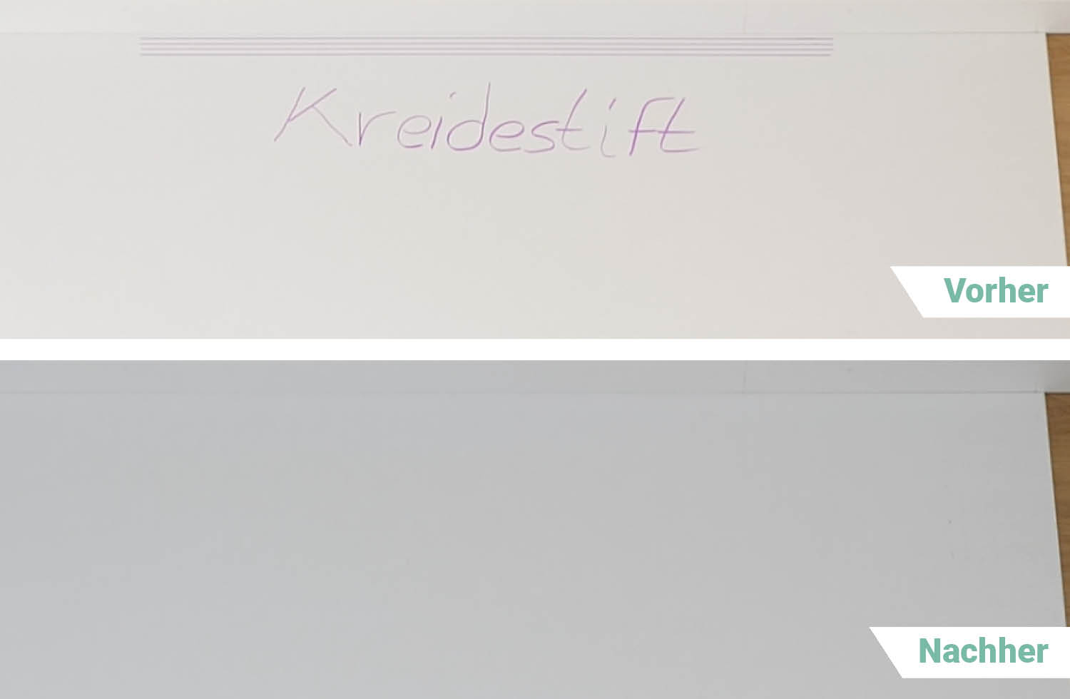

WISCHEN | Wie gut wischt der Matrix10 Ultra in unserem Härtetest?
Für das Wischen nutzen wir ein eigenes Testareal mit antrocknenden Matschabdrücken, Kaffee, Ketchup und Kreidestiften. Damit es zur Kernfunktion passt, teilen wir den Raum passend zur Moppwechselfunktion in Bereiche auf: Ein Bereich wird mit Universalreinigungsmittel und entsprechendem Mopp gewischt, der andere mit Holzpflegemittel und passendem Mopp.
Dreame Matrix10 Ultra Wischen vorher
Flecken entfernen | Optisch sehr sauber, aber zeitintensiv
Rotierende Mopps sind gegenüber Walzen technisch nicht automatisch im Nachteil, wenn die Abstimmung stimmt. In unserem Test entfernt der Matrix10 Ultra die Flecken optisch vollständig. Mit aktivierter Fleckenerkennung reinigt er intensiver und fährt zwischendurch zur Station, um die Mopps zu waschen. Dabei reinigt er beide Bereiche mehrfach abwechselnd – für den relativ kleinen Bereich benötigt er fast 1,5 Stunden. Das Ergebnis ist optisch sehr sauber, aber die Dauer ist deutlich höher als bei Modellen ohne Moppwechsel.
Dreame Matrix10 Ultra Wischen nachher
Schmutzaufnahme | Boden wirkt sauber, beim Nachwischen bleibt etwas zurück
Um zu prüfen, ob nicht nur die Optik stimmt, wischen wir mit einem feuchten Tuch nach. Dabei bleibt noch etwas Schmutz am Tuch zurück. Das ist insgesamt eine sehr gute Wischleistung, aber Modelle mit Wischwalze – wie etwa der Mova Z60 Ultra Roller Complete – liefern bei der Schmutzaufnahme teils noch bessere Ergebnisse.
Dreame Matrix10 Ultra Wischen Schmutzaufnahme
Randreinigung | Sehr nah an der Kante
Viele Wischsysteme schwächeln noch an den Rändern. Hier spielt der Matrix10 Ultra seine ausgereifte Pad-Mechanik aus: Er erreicht alle vier aufgemalten Striche und entfernt sie sehr gut. In unserem Test gibt es dafür die volle Punktzahl.
Dreame Matrix10 Ultra Wischen Rand
Kaffeefleck | Flüssigkeit souverän erkannt
Flüssigkeiten sind ein Risikofall, wenn ein Roboter sie einsaugt. Beim Matrix10 Ultra funktioniert die Flüssigkeitserkennung in unserem Test zuverlässig: Er stoppt die Saugeinheit, hebt sie an und wischt den verschütteten Kaffee. Auch hier dauert der Vorgang lang – über eine halbe Stunde. Am Ende ist der Bereich aber sauber.
Dreame Matrix10 Ultra Wischen Kaffee
Moppwäsche | Heiße Selbstreinigung in der Station
Zwischendurch und nach Abschluss wäscht der Roboter die Mopps in der Station. In unseren Tests werden die Mopps immer wieder sauber, auch die Trocknung in der Tür funktioniert. Mit der Wärmebildkamera sehen wir zudem, dass die Reinigung bei erhöhten Temperaturen stattfindet.
Dreame Matrix10 Ultra Wischen Selbstreinigung
Dass die Reinigungsfahrt dauerhaft mit 40 °C warmem Wasser erfolgt, können wir nicht nachmessen. Auf der Wärmebildkamera sind die Mopps am Anfang noch warm, kühlen aber nach wenigen Metern sichtbar aus. Auf dieses Feature solltest du in der Praxis nicht zu viel Gewicht legen.
Dreame Matrix10 Ultra Wischen Warmwasser

APP | Viele Einstellungen, viel Kontrolle
In der Praxis steht und fällt der Alltag mit der App. Der Matrix10 Ultra wird über die Dreamehome-App verbunden und lässt sich danach sehr fein konfigurieren. Für unseren Test war vor allem relevant, wie gut sich Reinigungssequenzen, Mopp-Auswahl und die Stationseinstellungen abbilden lassen. Im Folgenden listen wir die wichtigsten Bereiche übersichtlich auf.
Karte
Kartenerstellung Die erste Reinigung erstellt eine detaillierte Raumkarte des Haushaltes.
Kartenbearbeitung Die Karte kann in einzelne Räume eingeteilt und mit verschiedenen Parametern bestückt werden.
Karten-Backup Eine gespeicherte Karte kann später wiederhergestellt werden.
Mehrere Karten Der Saugroboter kann mehrere Karten speichern.
Kartenansicht Du kannst auswählen, welche Anzeigen auf der Karte aktiviert werden sollen.
3D-Karte Die Karte kann in einer 3D-Ansicht umgestellt werden.
Reinigungssequenz Es kann eingestellt werden, welche Räume mit welchem Wischmopp und Reinigungsmittel gewischt werden, und die Reihenfolge kann festgelegt werden.
Dreame Matrix10 Ultra App Karte
Reinigung
CleanGenius Mithilfe von KI erkennt der Roboter die Räume und die Böden und passt sogar nach Gewohnheit die Reinigung personalisiert an.
Reinigungsmodi Der Saugroboter kann entweder nur saugen, wischen, saugen & wischen oder wischen nach dem Saugen.
Individuelle Reinigung Jeder erstellte Raum kann mit einer eigenen Reinigungsleistung versehen werden.
Route Die gefahrenen Bahnen können in ihrer Enge eingestellt werden.
Saugleistungen Es stehen vier Saugstufen zur Auswahl.
Feuchtigkeit Die Nässe der Wischmopps lässt sich in 32 Stufen individuell einstellen.
Moppwäsche-Frequenz Die Rückkehr zur Moppwäsche lässt sich nach Bereich, Zeit und Raum einstellen.
Räume & Zonen Der Saugroboter kann entweder alles, einzelne Räume oder Zonen saugen.
Dreame Matrix10 Ultra App Reinigung
Teppich
Modus Der Saugroboter kann Teppichboden nur staubsaugen, meiden, ignorieren oder auf ihm die Wischmopps anheben oder ablegen.
Vorgehensweise Man kann einstellen, dass der Roboter zuerst den Teppich reinigt, seine Leistung auf diesem steigert, ihn intensiver reinigt oder die Seitenbürste dabei benutzt.
Einzeleinstellung Jeder Teppich kann auf der Karte angeklickt und so individuell mit Leistung belegt werden.
Chassis-Lift Auf Teppichen kann individuell eingestellt werden, ob der Roboter sein Chassis anheben soll.
Dreame Matrix10 Ultra App Teppich

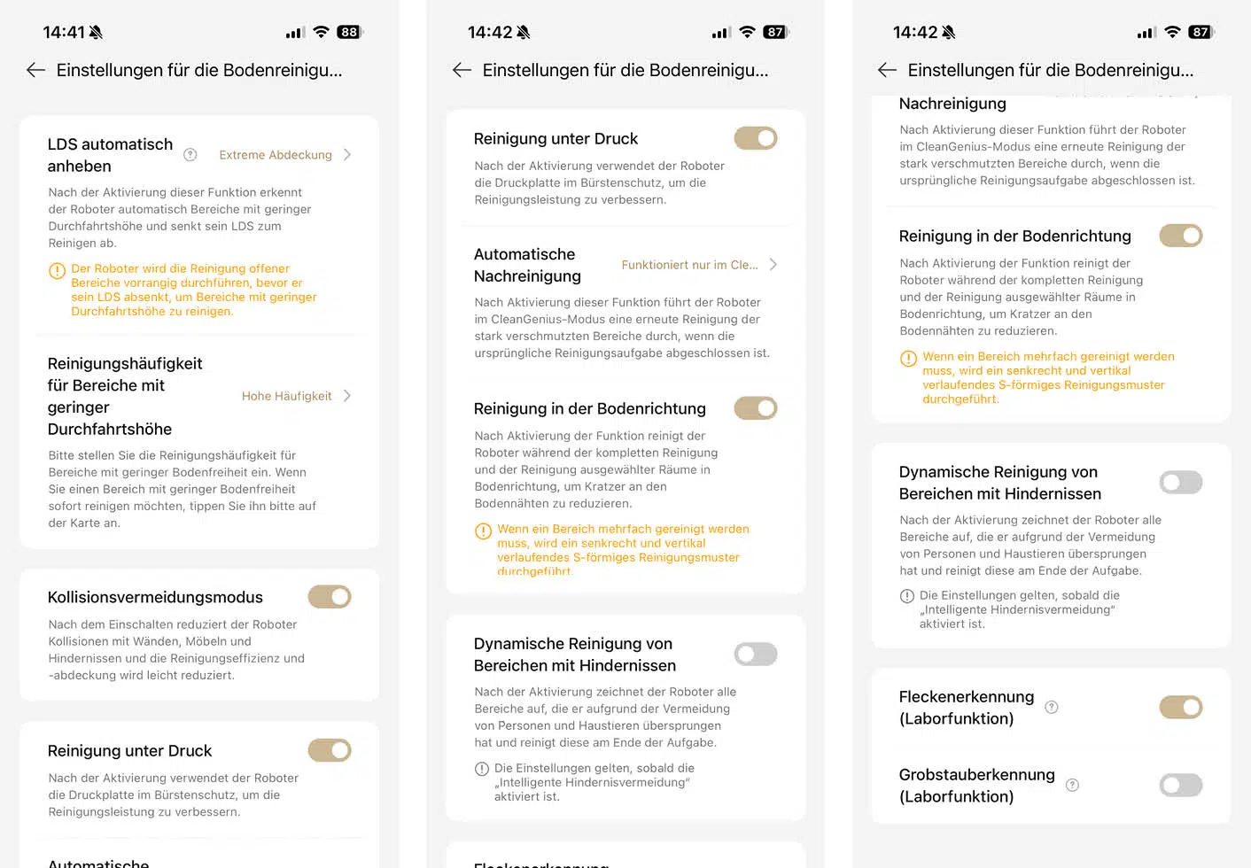

Bodenreinigung
LDS-Verhalten Hier kannst du einstellen, ob der Laserturm vorzeitig oder mit Vorsicht eingefahren werden soll.
Nachreinigung Hier kann im CleanGenius-Modus das Nachreinigen eines Raumes ausgewählt werden, wenn dieser zu schmutzig war.
Dynamische Reinigung Der Roboter kann Räume durch Anwesenheit von Mensch und Tier überspringen.
Fleckenerkennung Der Roboter kann bei der Aktivierung flüssige Verschmutzungen erkennen.
Kollision Einstellbar ist, ob der Roboter häufig oder gar nicht seinen Bumper nutzen soll.
Reinigung in Bodenrichtung Man kann einstellen, dass der Saugroboter in Bodenrichtung arbeitet.
Dreame Matrix10 Ultra App Bodenreinigung

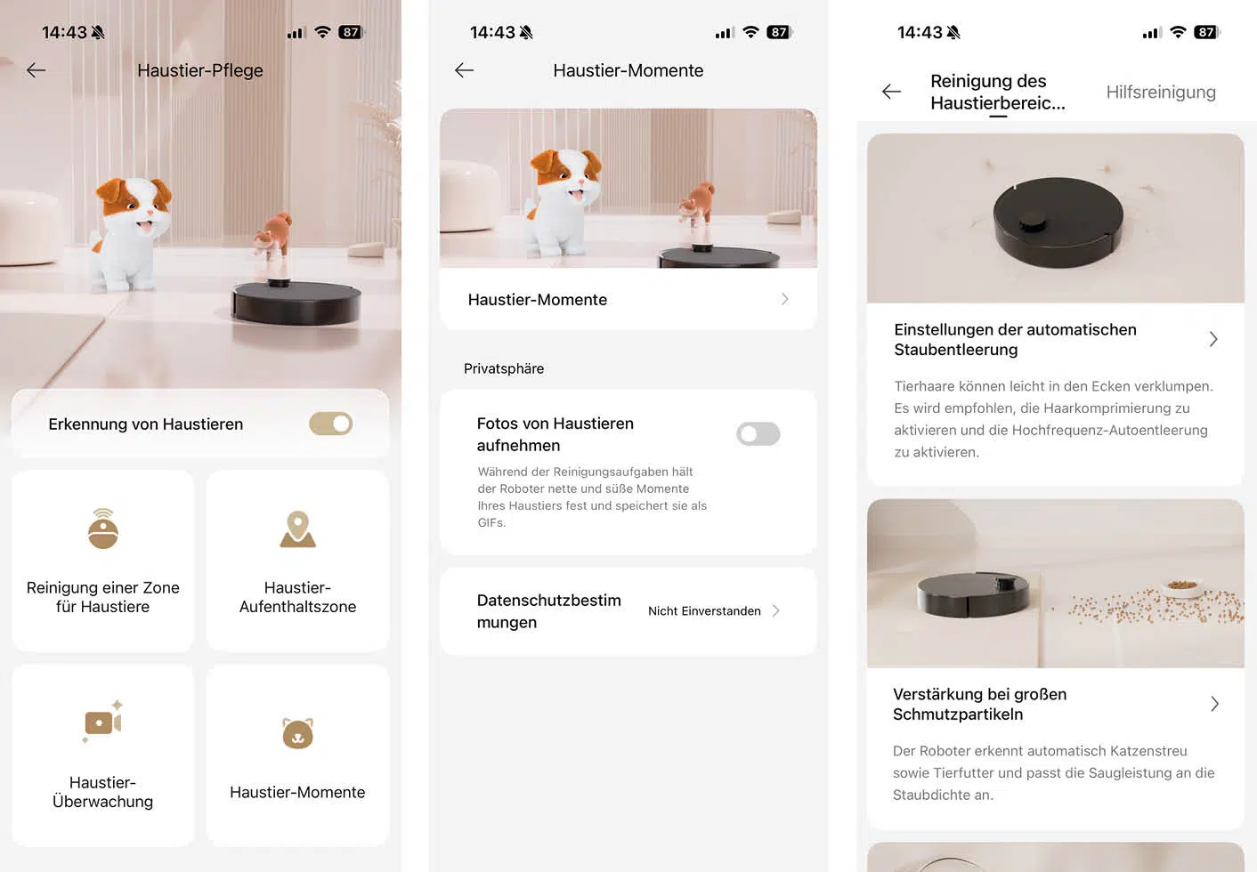

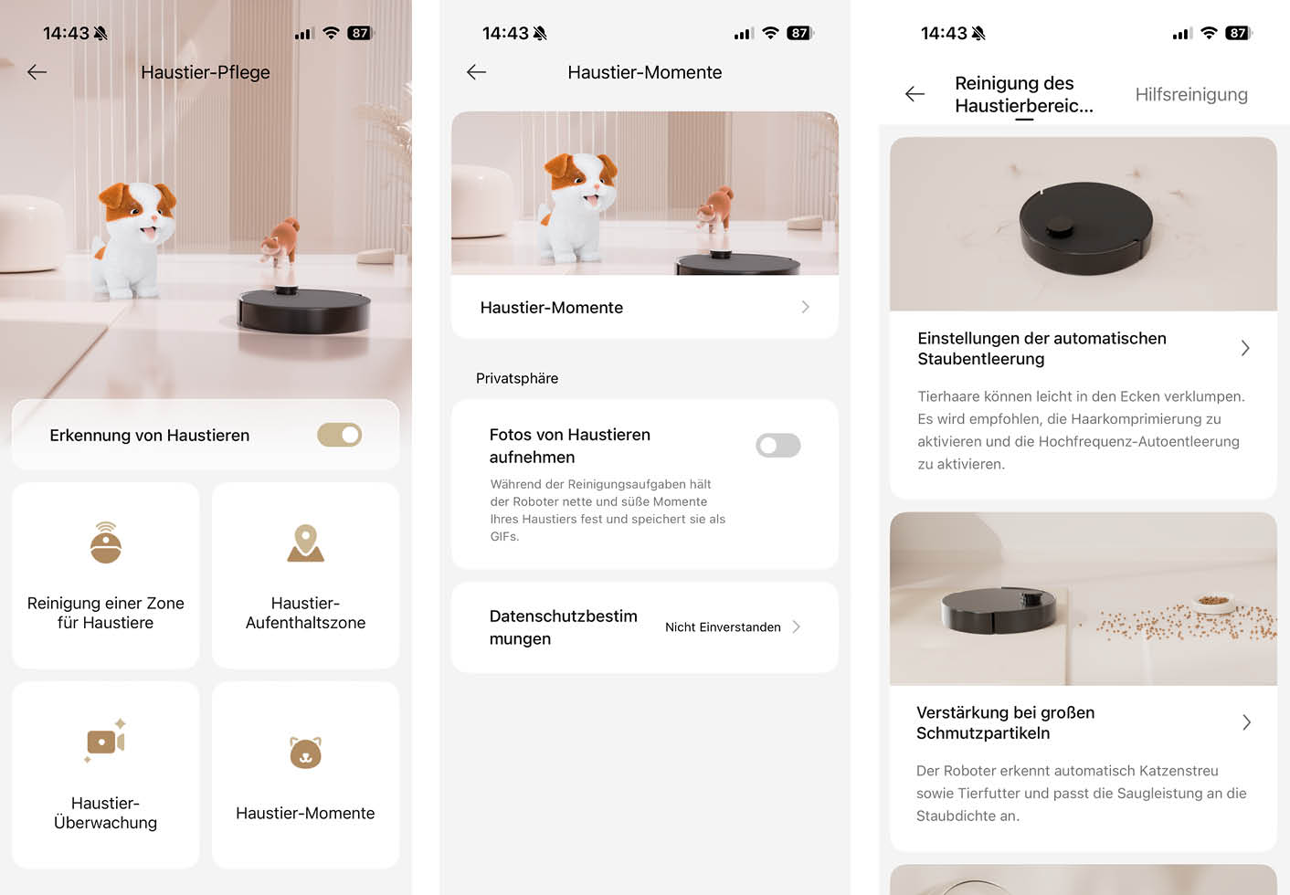

Haustiere
Reinigung einer Zone Du kannst eine Zone festlegen, in der sich dein Haustier häufig aufhält, die der Saugroboter dann mit speziellen Einstellungen reinigt.
Haustierüberwachung Der Roboter kann auf die Suche nach deinem Haustier gehen und dieses so überwachen.
Haustier-Momente Hier werden Fotos gespeichert, die der Roboter vom Haustier gemacht hat.
Haustier-Aufenthaltszone Hier wird gezeigt, wo der Saugroboter das Tier bei der Reinigung entdeckt hat.
Dreame Matrix10 Ultra App Haustiere
KI & Kamera
Möbelbein Hier reinigt der Saugroboter auf Wunsch gezielt Tisch- oder Stuhlbeine.
Hindernisvermeidung Lässt sich ein- oder ausschalten.
Bilder Der Roboter kann Bilder der erkannten Hindernisse anfertigen.
LED-Licht Lässt sich in dunklen Umgebungen einschalten.
Kamerazugriff Du hast die Möglichkeit, auf die Kamera des Saugroboters zuzugreifen.
Randreinigung Es kann eingestellt werden, wie häufig die Seitenbürste und der Wischmopp ausgefahren werden sollen.
Dreame Matrix10 Ultra App KI Kamera
Reinigungsstation
Schnellzugriff Auf der Startseite kann man einzelne Funktionen der Station über den Schnellzugriff einschalten und erhält Informationen zu Füllständen der Tanks.
Reinigungsmittel Du kannst einstellen, ob der Saugroboter mit Reinigungsmittel wischen soll, oder es nur für die Moppwäsche genutzt werden darf. Außerdem lassen sich die Behälter A, B und C gezielt ansteuern.
Selbstreinigung Hier kann die Moppwäsche ein- und ausgeschaltet werden, sowie die Temperatur eingestellt werden.
Nachwaschen Erkennt die Station zu viel Schmutz, kann sie automatisch noch eine Moppwäsche starten.
Staubbeutel-Trocknung Der Staubbeutel der Absaugstation kann getrocknet werden.
Trocknung Die Wischmopps können getrocknet und auf verschiedene Zeiten eingestellt werden.
Entleerung Die Absaugstation kann ein- oder ausgeschaltet werden.
Selbstreinigung der Waschplattenbasis Die Waschplatte kann eine Selbstreinigung durchführen.
Dreame Matrix10 Ultra App Dockeinstellung

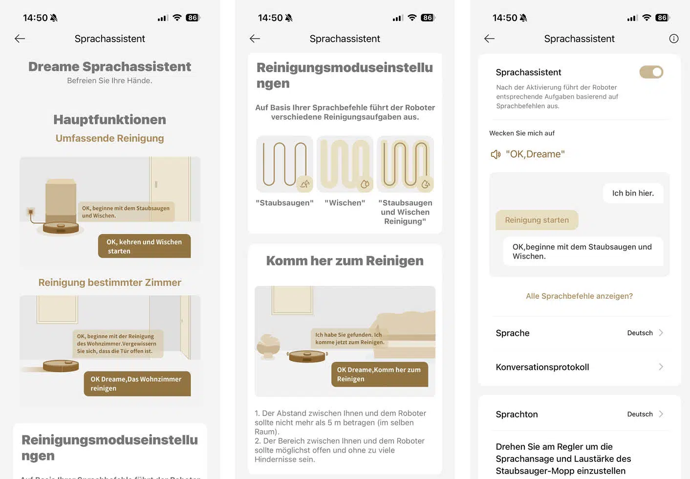

Sprachassistent
Aktivieren Man kann den Sprachassistenten ein- und ausschalten.
Sprache Die Sprache des Assistenten ist einstellbar, auch in Deutsch.
Protokoll Hier wird ein Konversationsprotokoll gezeigt.
Aussprache Die Aussprache des Roboters ist einstellbar.
Lautstärke Die Lautstärke der Aussprache ist einstellbar.
Befehle Die verschiedenen Befehle des Sprachassistenten sind einsehbar.
Dreame Matrix10 Ultra App Sprachassistent
Weitere Funktionen
DND Zu einer gewissen Zeit führt er selbst eingestellte Funktionen nicht aus.
Lichtring Diesen kann man immer ein- oder ausschalten.
Fortsetzung Der Roboter kann bei leerem Akku die Reinigung nach dem Laden an aufgehörter Stelle fortsetzen.
Steigung Du kannst einstellen, ob der Saugroboter Steigungen hürdenartig oder parallel überfahren soll.
Kindersicherung Sperrt die Tasten des Roboters.
Benachrichtigung Die Benachrichtigungen sind individuell einstellbar.
Fernsteuerung Man kann den Roboter mit einer virtuellen Fernbedienung steuern.
WLAN-Verwaltung Hier kann man das WLAN ändern und Informationen dazu einsehen.
Wartung Hier wird gezeigt, wann Komponenten gewechselt werden und wie man den Roboter reinigt.
Reinigungsverlauf Hier können vergangene Reinigungsabläufe eingesehen werden.
Geplante Reinigung Eine automatische und individuelle Reinigung kann programmiert werden.
Gerät freigeben Für eine gemeinsame Steuerung.
Akku Es kann außerhalb der Spitzenzeiten geladen und sogar eingestellt werden, bis zu wie viel Prozent er laden soll.
Dreame Matrix10 Ultra App Einstellungen

Kann der Dreame Matrix10 Ultra unter niedrigen Möbeln reinigen?
Ja. Der Laserturm ist einfahrbar. In unserem Test reinigt der Roboter unter flachen Möbeln mit eingefahrenem Turm und kommt dabei auf eine Höhe von nur 8,9 cm. Bei Dunkelheit schaltet er außerdem die LED zur Ausleuchtung ein.
