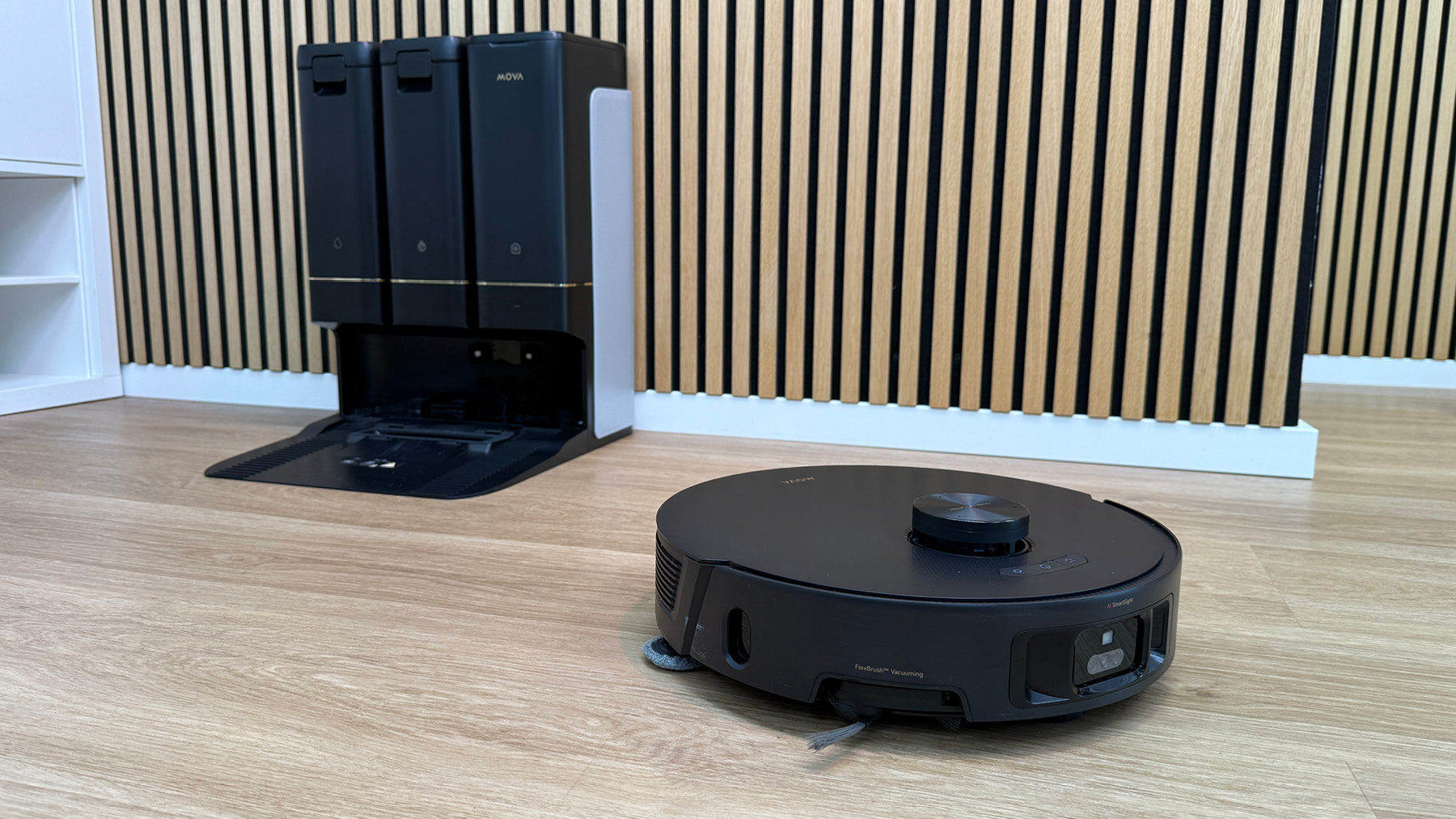

TEST | Gute Leistung dank breiter Wischwalze?
Das Unternehmen MOVA, das sich Patente mit dem Gerätehersteller Dreame teilt, hat einen Saugroboter auf den Markt gebracht, der ein paar Dinge etwas anders macht. Der MOVA Z50 Ultra soll nicht nur durch seine Saugkraft und intelligenten Navigation mit Hindernisvermeidung überzeugen, sondern vor allem durch seine breite Wischwalze. Sie soll den Boden besser wischen können als Saugroboter mit rotierenden Wischmopps. Ob er das schafft, zeige ich euch in diesem Testbericht.
Wir zeigen euch, was der neue Mova Z50 Ultra alles kann!
An dieser Stelle möchte ich mich herzlich bei MOVA bedanken, die mir den Z50 Ultra für diesen Test zur Verfügung gestellt haben.

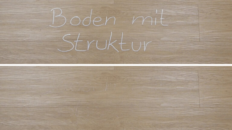

Wischleistung Struktur aufnehmen 3,5 von 4

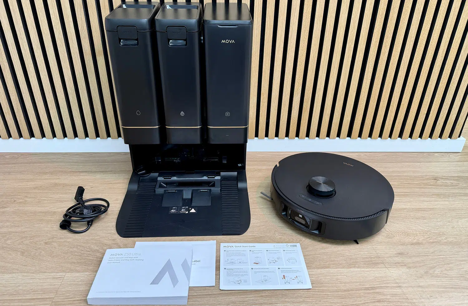

Der Lieferumfang des MOVA Z50 Ultra fällt mager aus, jedoch ist alles dabei, was man für eine sofortige Inbetriebnahme benötigt. Neben dem Saugroboter selbst enthält das Paket die Reinigungsstation, ein Netzkabel und Betriebsanleitungen.
Das ist der Lieferumfang des Mova Z50 Ultra

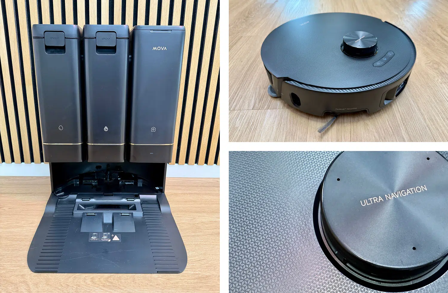

DESIGN & QUALITÄT | So sieht der MOVA Z50 Ultra aus
Unser Testgerät mit seinem matt-schwarzen Design weist eine hervorragende Verarbeitung auf. Nichts knartscht oder wackelt. Zudem gibt es etliche Designelemente in Form von kleinen Reliefs auf der Oberseite des Geräts, was das Aussehen noch einmal verschönert.
Die Verarbeitung und Qualität des Mova Z50 Ultra ist sehr gut

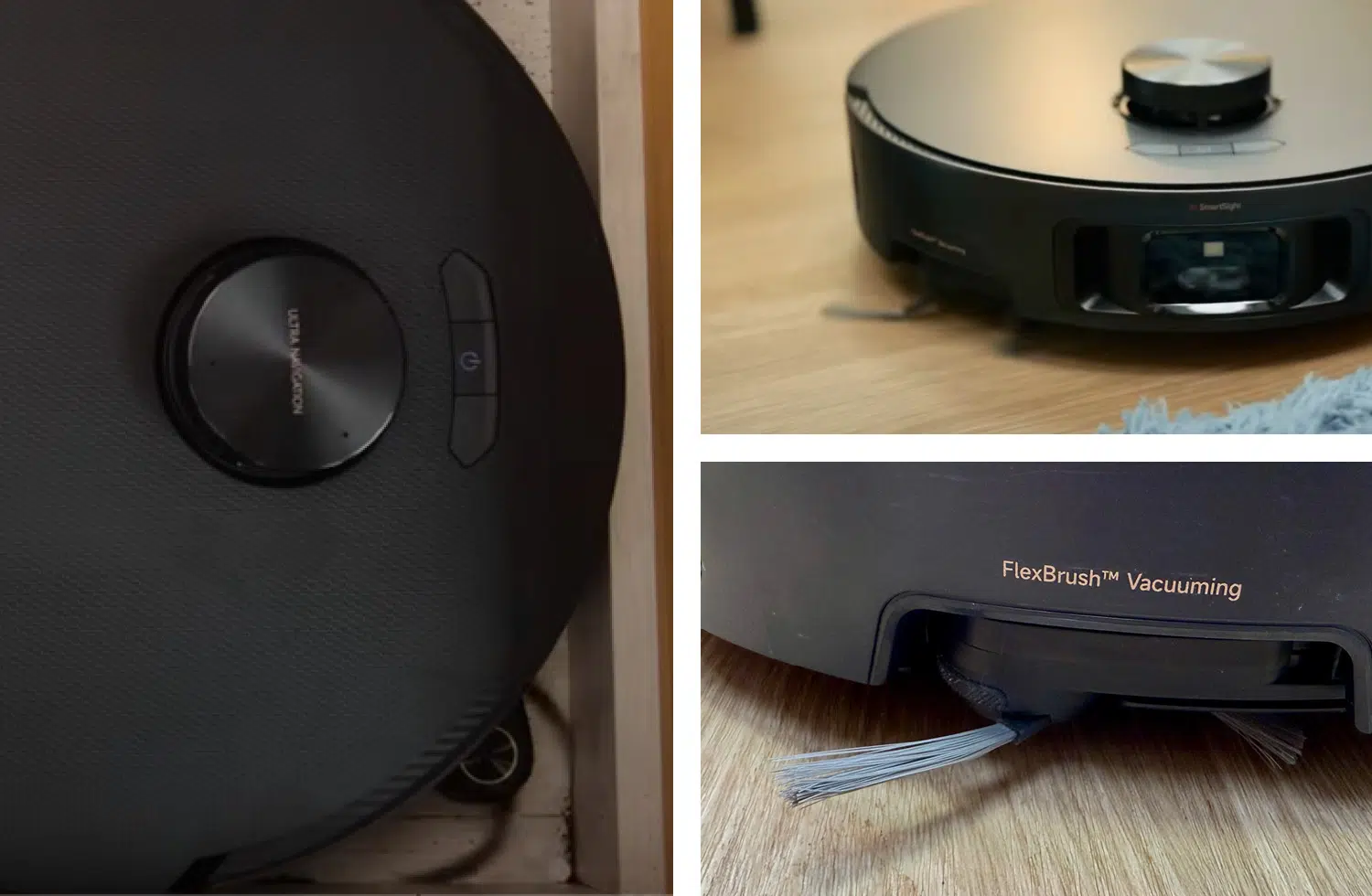

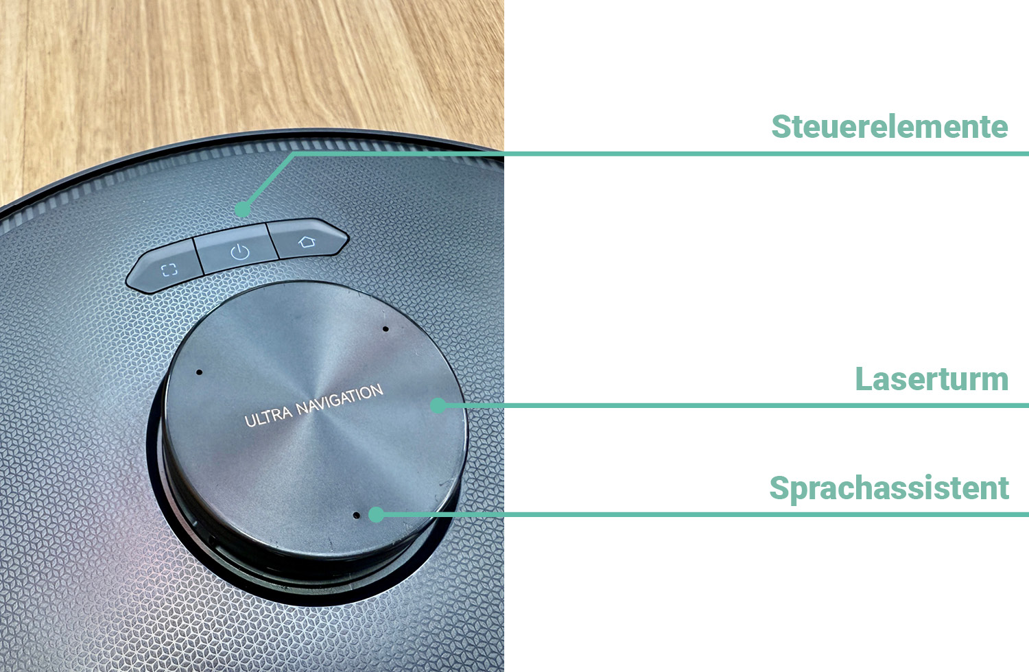

Oberseite | Steuerung und Navigation
Auf der Oberseite des MOVA Z50 Ultra befindet sich ein Laserturm, der einen LiDAR-Sensor enthält, der für die Navigation zuständig ist. Darauf befinden sich drei kleine Löcher, die einen Sprachassistenten beherbergen. Davor befinden sich drei Tasten, über die folgende Aktionen ausgelöst werden können:

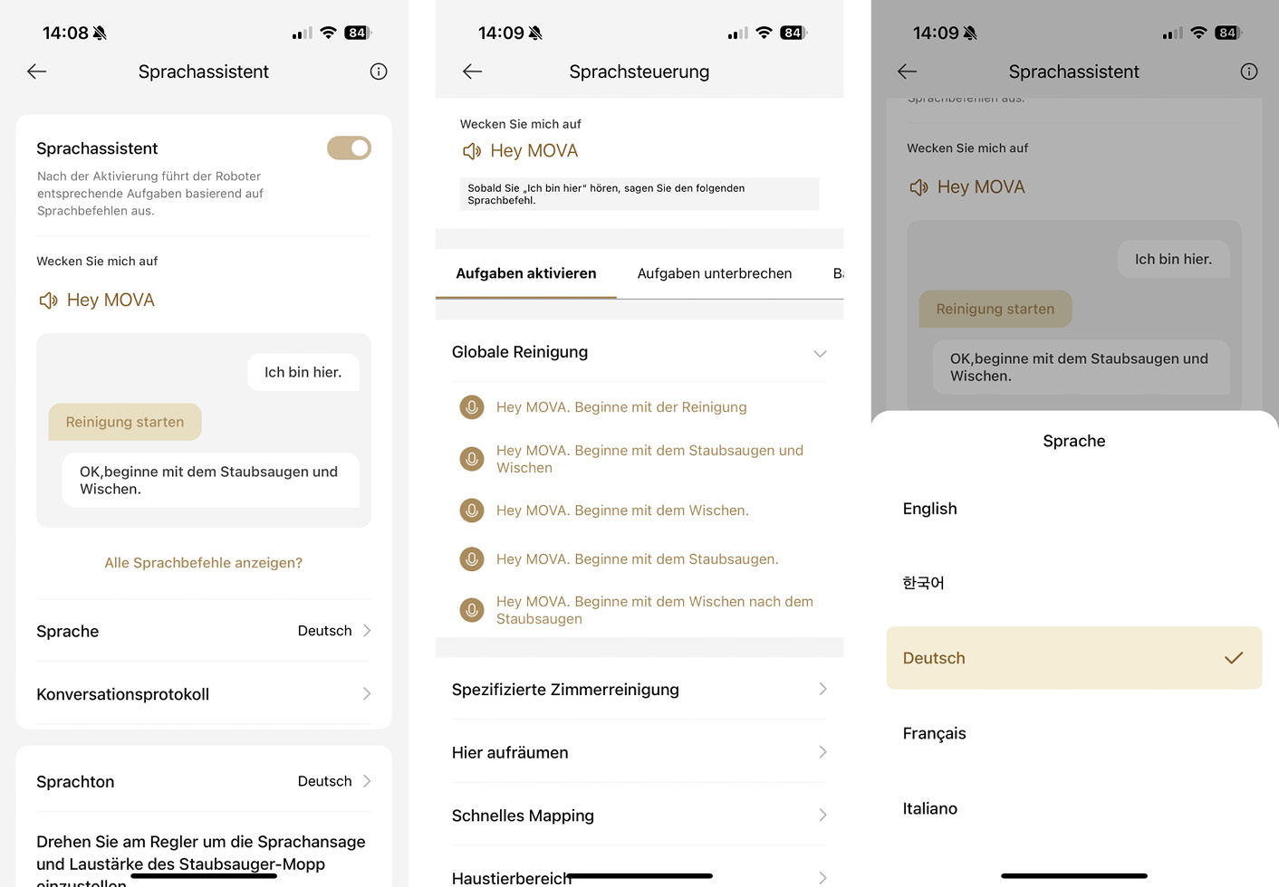

  • Power | Mit dieser Taste kann man den Saugroboter ein- oder ausschalten und eine Reinigung starten und pausieren.
  • Home | Mit dieser Taste schickt man den Roboter zurück zu seiner Station.
  • Spotclean | Mit dieser Taste reinigt der Saugroboter einen kleinen Bereich (ca. 1,5 × 1,5 m), an dem er zuvor abgesetzt wurde.
Auf der Oberseite des Mova Z50 Ultra befinden sich Steuerelemente und ein Laserturm

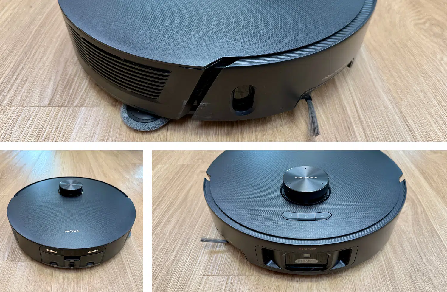

Front, Seite, Heck | Das befindet sich ringsum
An der Front des MOVA Z50 Ultra befindet sich der Stoßfänger mit verbauter Obstacle Avoidance, die MOVA AI SmartSight nennt. Zudem erkennt man an der Seite die anhebbare FlexBrush-Seitenbürste. Seitlich ist ein Wandabstandssensor eingebaut, unter dem der kleine angehobene Wischmopp hervorschaut. Am Heck erkennt man zwei Ladekontakte und einen Frisch- und Abwassertank, der mit einem Auffüllstutzen versehen ist.
Das befindet sich auf Front, der Seite und dem Heck des Mova Z50 Ultra

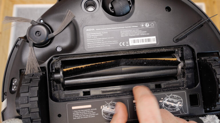

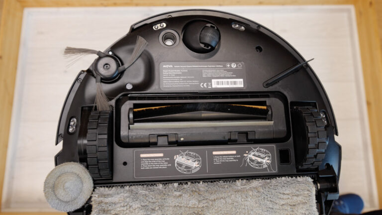

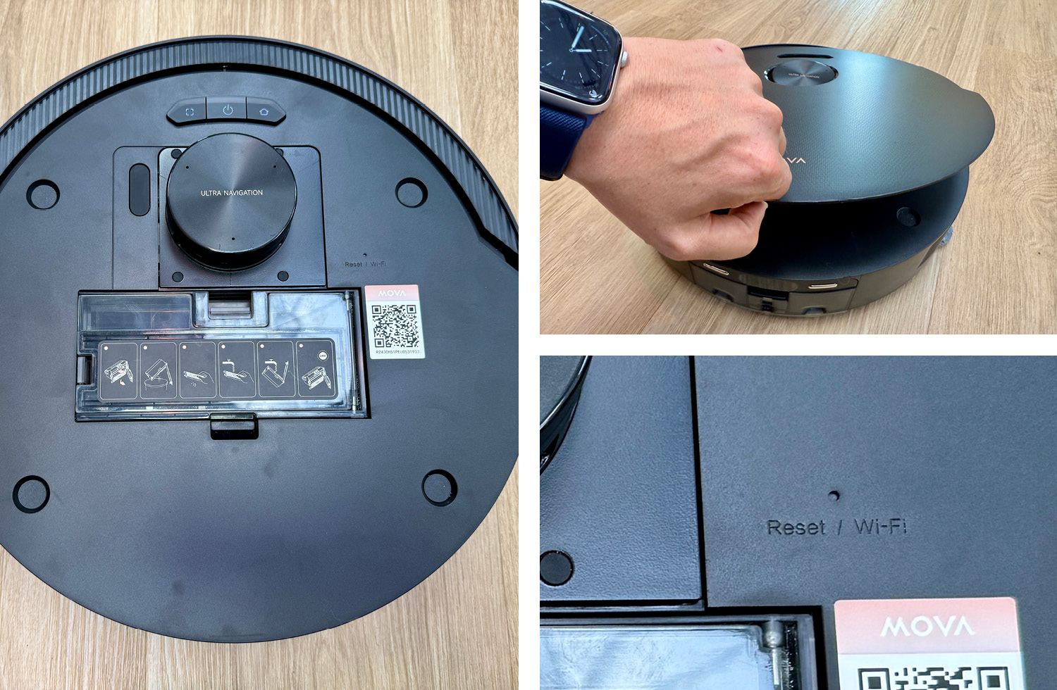

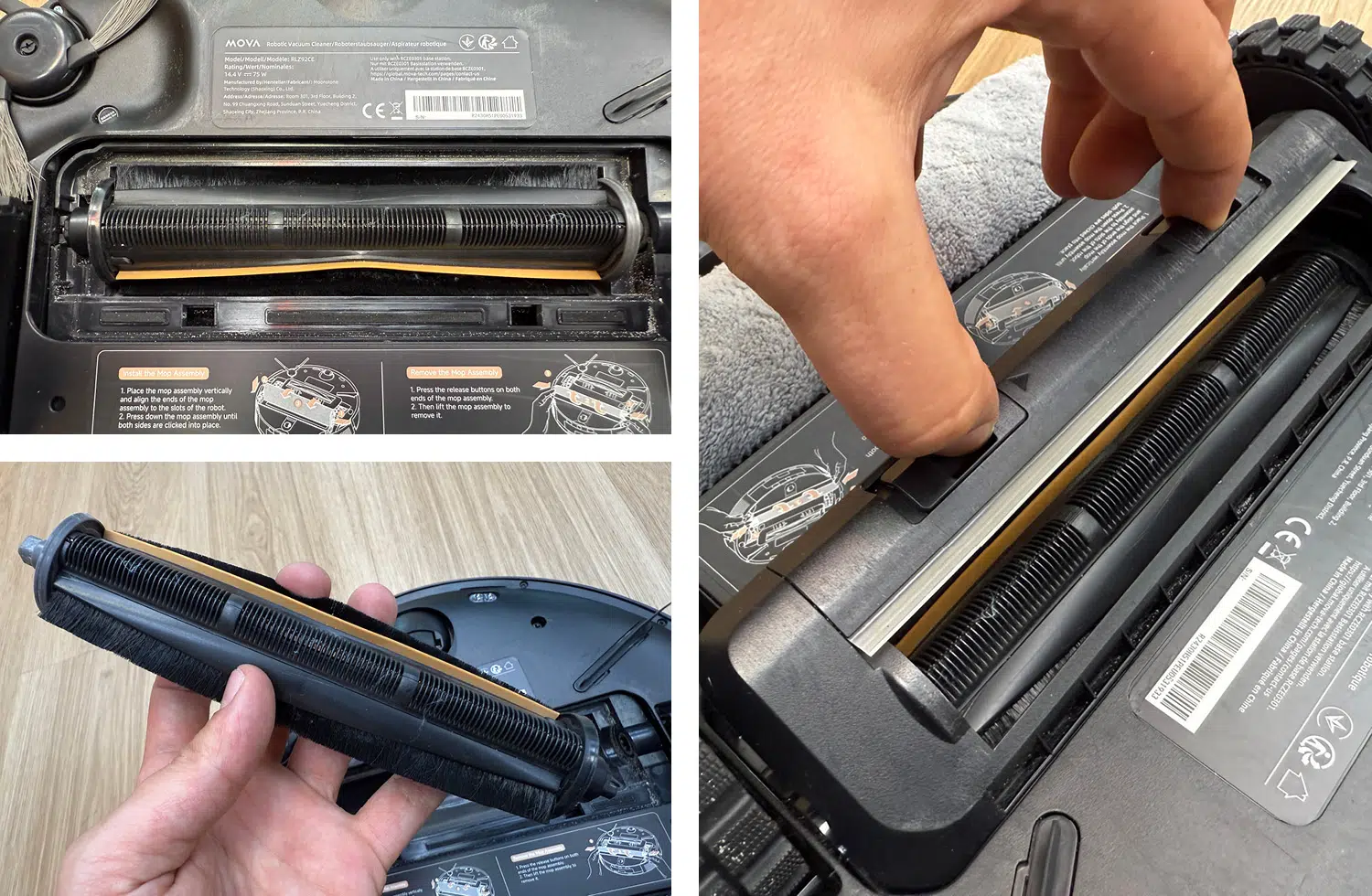

Unterseite | Eine Gummi-Schmutzführung
Dreht man den MOVA V50 Ultra auf den Kopf, so erblickt man die Unterseite des Geräts. Mittig ist eine Bodenbürste mit Schneidemesser eingesetzt, die aufgewickelte Haare zerschneiden soll. An der Front liegt das Lenkrad, das von einem Ultraschallsensor begleitet wird. Etwas seitlich befindet sich eine Gummi-Schmutzführung, die den Schmutz in Richtung Bodenbürste ableitet, was ein Verschmutzen der breiten Wischwalze, die sich am Heck befindet, verhindern soll.
Das ist die Unterseite des Mova Z50 Ultra
Unter der Haube | Staubbehälter und Reset
Die Haube des MOVA Z50 Ultra haftet magnetisch und kann abgenommen werden. Darunter befindet sich der ins Gerät eingelassene Staubbehälter, ein aufgeklebter QR-Code, der auf die MOVA-App hinweist und ein Reset-Knopf, der gleichzeitig als WLAN-Statusleuchte fungiert.
Das gibt es unter der Haube des Mova Z50 Ultra zu entdecken
BÜRSTEN | Viele Funktionen und nur ein Zweck
Die Bodenbürsten des MOVA Z50 Ultra besitzen verschiedenste Funktionen, um nur einem Zweck dienlich zu sein: eine bessere Reinigungsleistung. Die eingesetzte Bodenbürste besteht aus Borsten und Gummilamellen und hat zusätzlich eine Schneidefunktion. Diese sorgt dafür, dass aufgewickelte Haare durchtrennt und aufgesaugt werden. Außerdem kann die ganze Bürstenkonstruktion angehoben werden, wenn der Saugroboter sich im reinen Wischmodus befindet oder seine Sensorik flüssige Verschmutzungen erkennt. Somit kommt die Bodenbürste nicht in Berührung mit dieser Verschmutzung.
Die Bodenbürste des Mova Z50 Ultra besitzt eine Haarschneidefunktion
Seitenbürste | FlexBrush-Technologie
Die Seitenbürste ist nicht weniger beeindruckend. Wir kennen sie bereits von anderen Topmodellen der Marke. Sie besitzt drei an Armen befestigten Borsten, die über Teppichboden und flüssigen Verschmutzungen angehoben werden können. Obendrein kann die Seitenbürste in Ecken automatisch ausgefahren werden, um auch dort für Sauberkeit zu sorgen.
Die Seitenbürste des Mova Z50 Ultra kann nicht nur ausgefahren werden, sondern auch angehoben

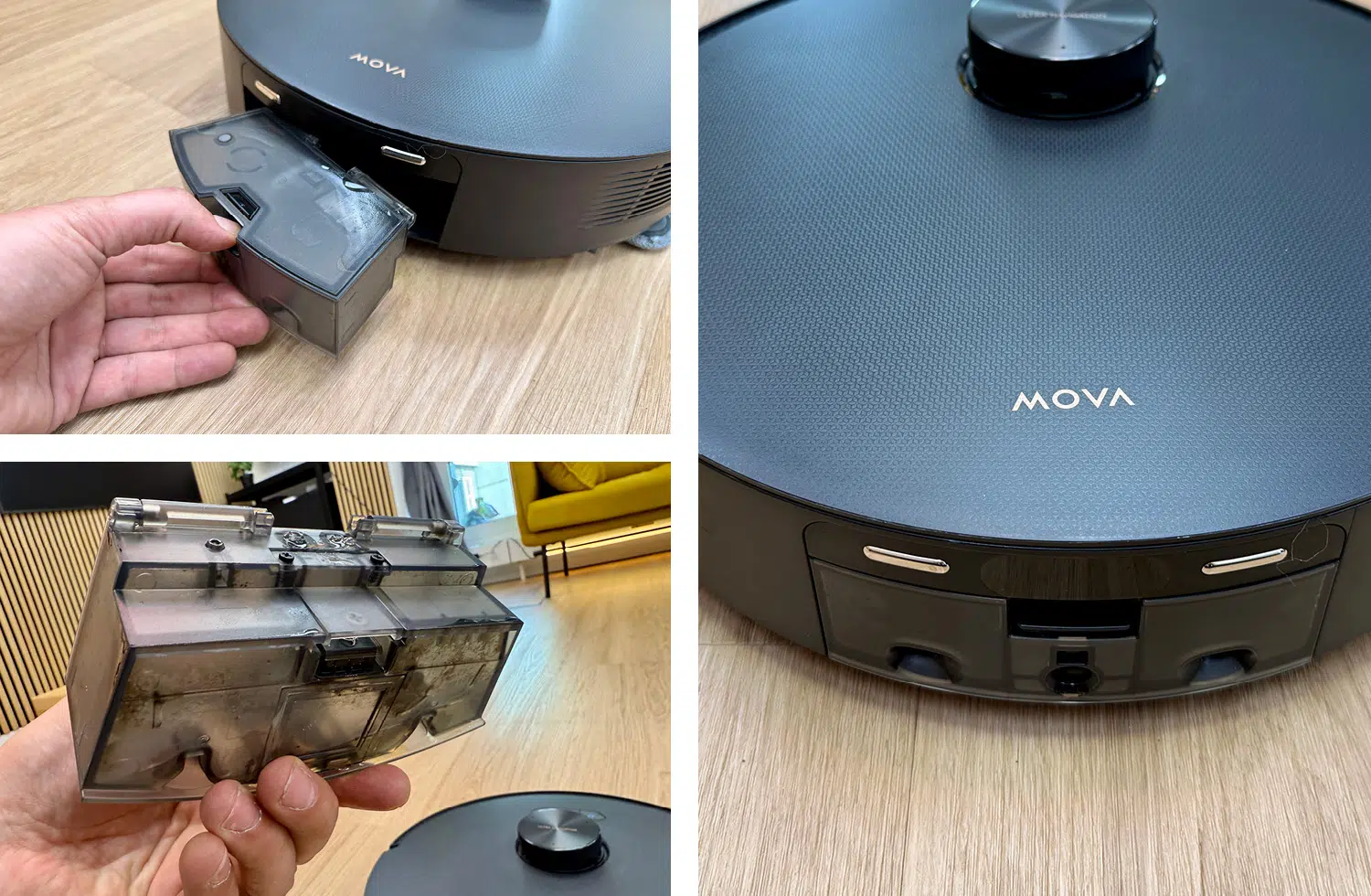

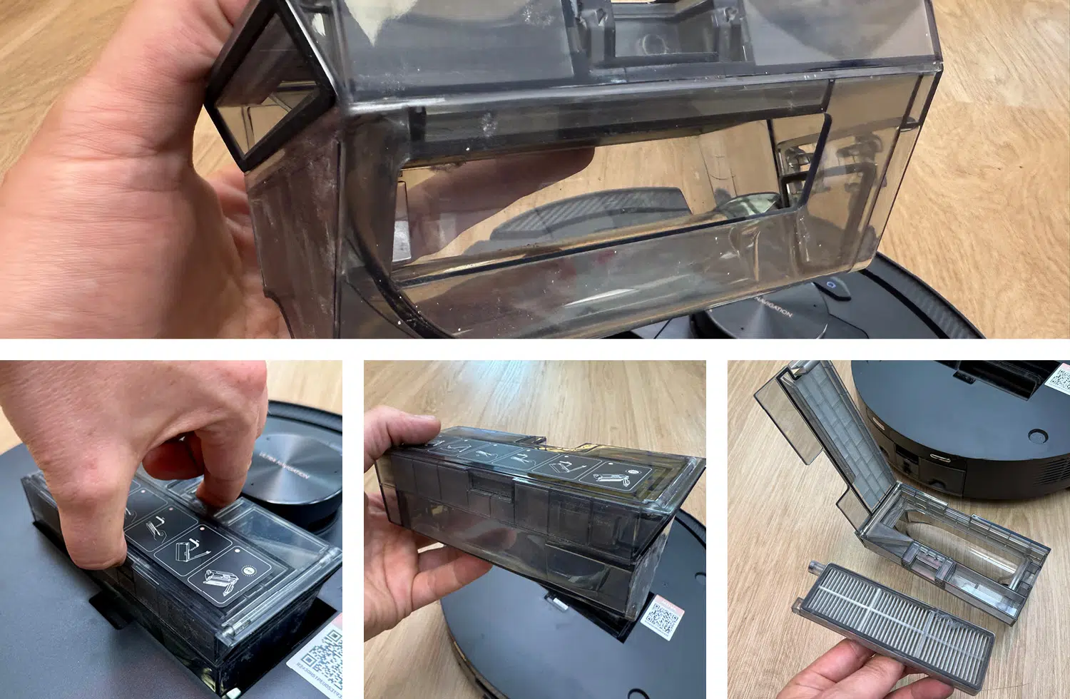

WASSERTANK | Für Frisch- und Abwasser
Der am Heck herausziehbare Wassertank wird nicht nur von der Station mit Frischwasser befüllt, das für die kontinuierliche Befeuchtung der Wischwalze dient, sondern auch mit Abwasser, das beim Wischvorgang anfällt, befüllt werden. Der Tank kann für die manuelle Reinigung geöffnet werden und wird automatisch von der Station gefüllt und entleert. Es passen knapp 160 ml Frischwasser hinein.
Der Frisch- und Abwassertank des Roboters sitzt im Heck
STAUBBEHÄLTER | Eine große Saugöffnung
Der Staubbehälter des MOVA Z50 Ultra fasst knapp 300 ml und ist transparent gestaltet. Er lässt sich aus dem Saugroboter herausholen, um ein gelegentliches Warten des Filters zu ermöglichen. Man bekommt den Behälter jedoch selten zu Gesicht, da die Station sich um dessen Entleerung sorgt.
Der Staubbehälter ist vollkommen transparent gehalten

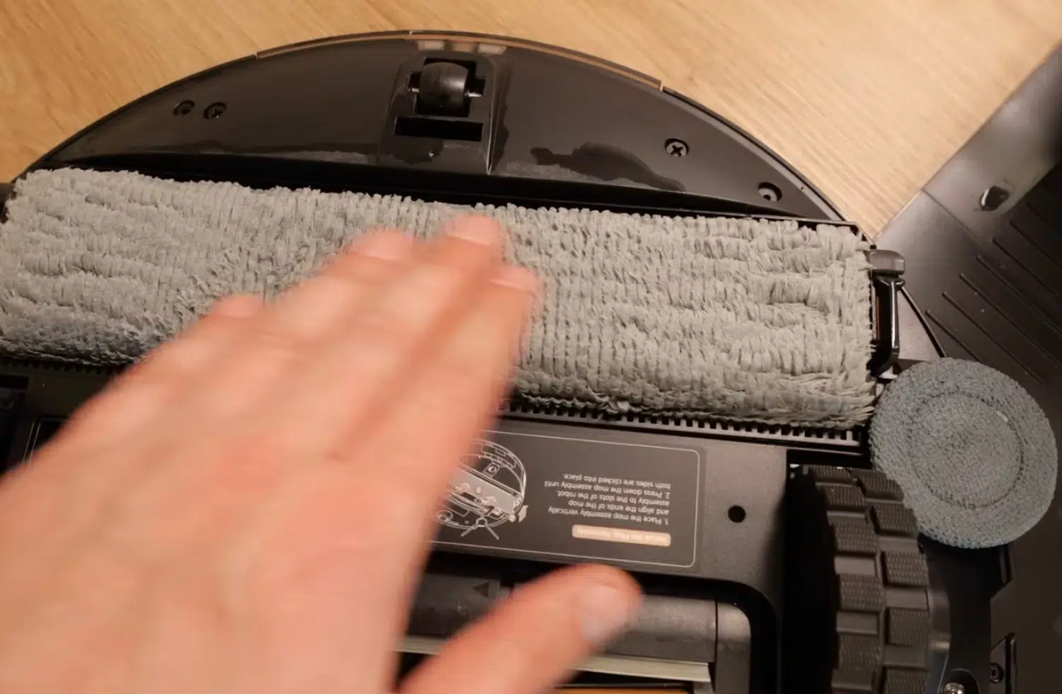

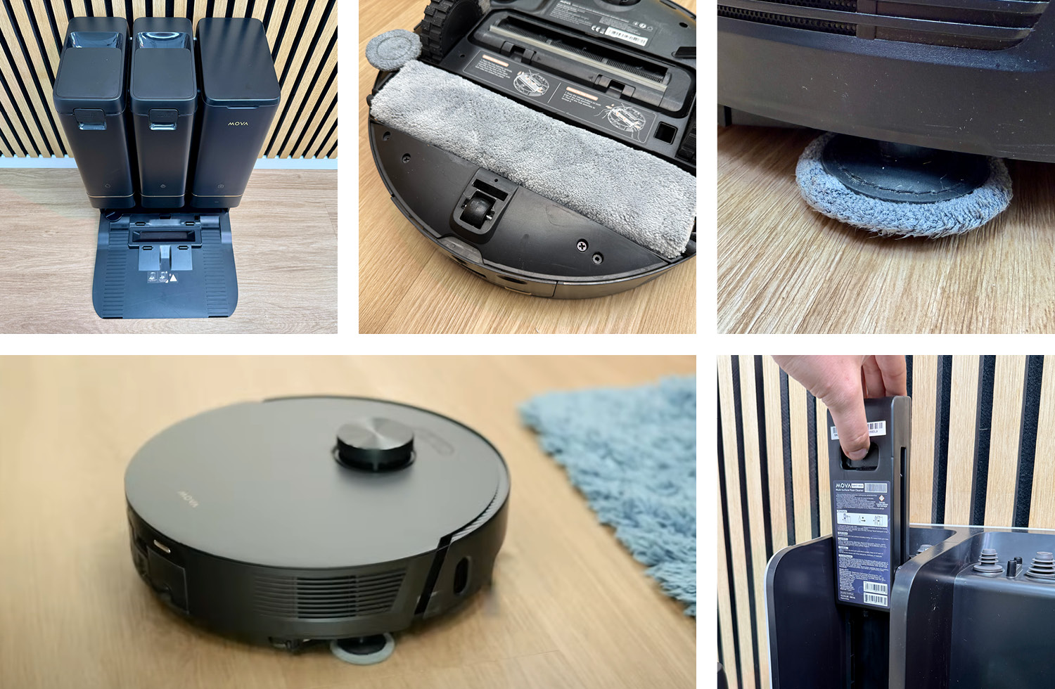

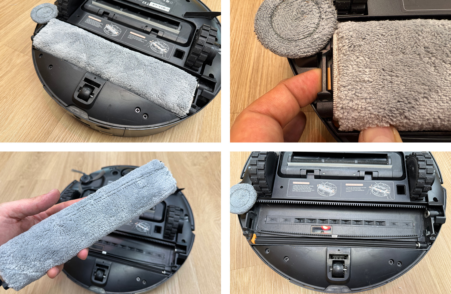

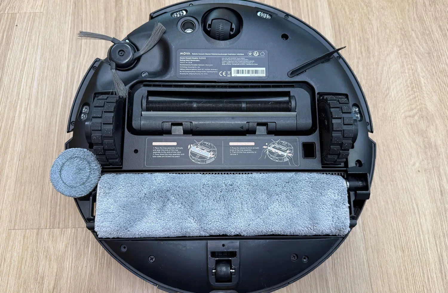

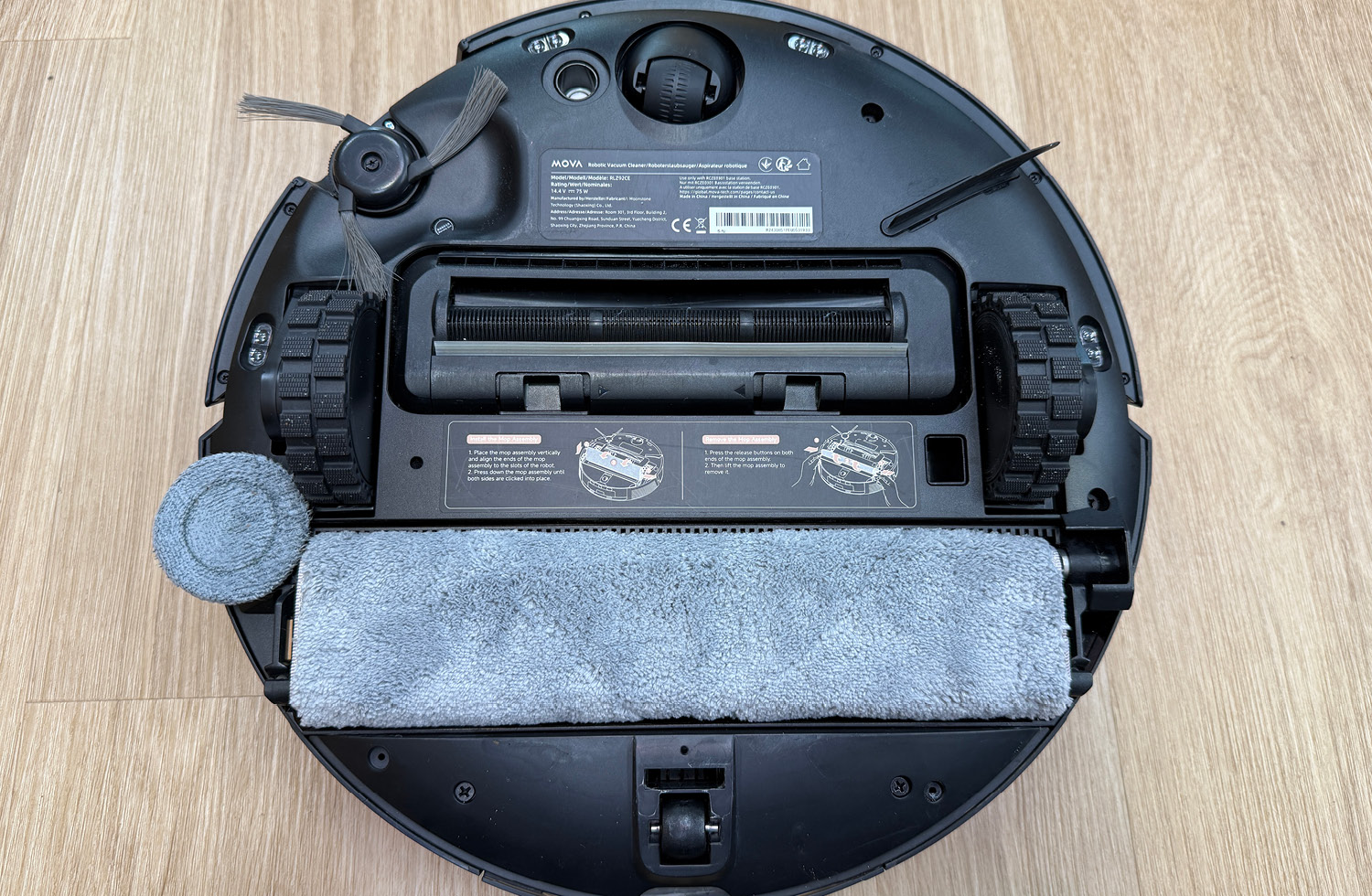

WISCHWALZE | Breite Fläche mit Begleitmopp
Das Besondere am MOVA Z50 Ultra ist seine breite Wischwalze. Diese soll besser wischen können als rotierende Wischmopps, da die Auflagefläche der Walze größer ist. Sie rotiert stetig bei der Reinigung und wird immer mit ausreichen Wasser benetzt. Eine Gummilippe sorgt zudem dafür, dass die Walze bei ihrer Rotation abgezogen wird und anfallendes Schmutzwasser in den Abwassertank gelangt. Somit reinigt sie sich kontinuierlich selbst und muss seltener von der Station ausgewaschen werden. Die Wischwalze kann 7 mm in die Höhe gehoben werden, wenn der Saugroboter unter sich Teppichboden erkennt.
Das ist die breite Wischwalze des Mova Z50 Ultra

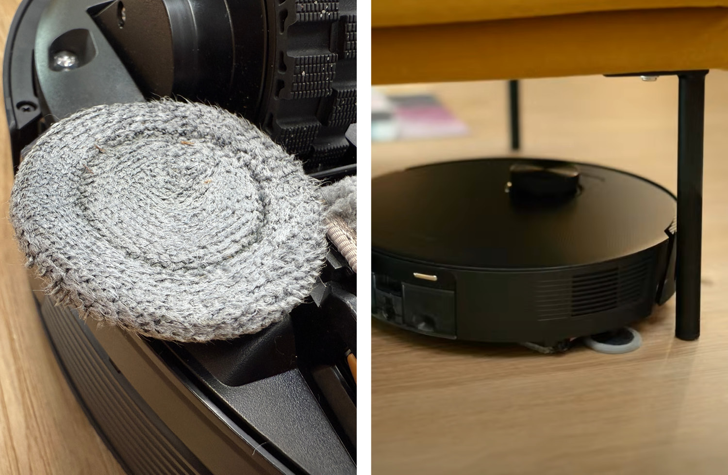

Wischmopp | Kleine Randreinigung
Seitlich wird die breite Wischwalze von einem Mini-Mopp begleitet, der für die Randreinigung zuständig ist. Der Mopp wird standardmäßig angehoben und nur abgesenkt, wenn der Saugroboter sich an einem Randbereich befindet. Solch einen kleinen Mopp haben wir bisher nur bei Saugrobotern der Marke Roborock gesehen.
Der kleine runde Mini-Wischmopp reinigt entlang der Ränder

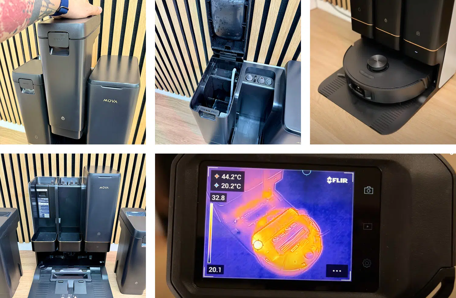

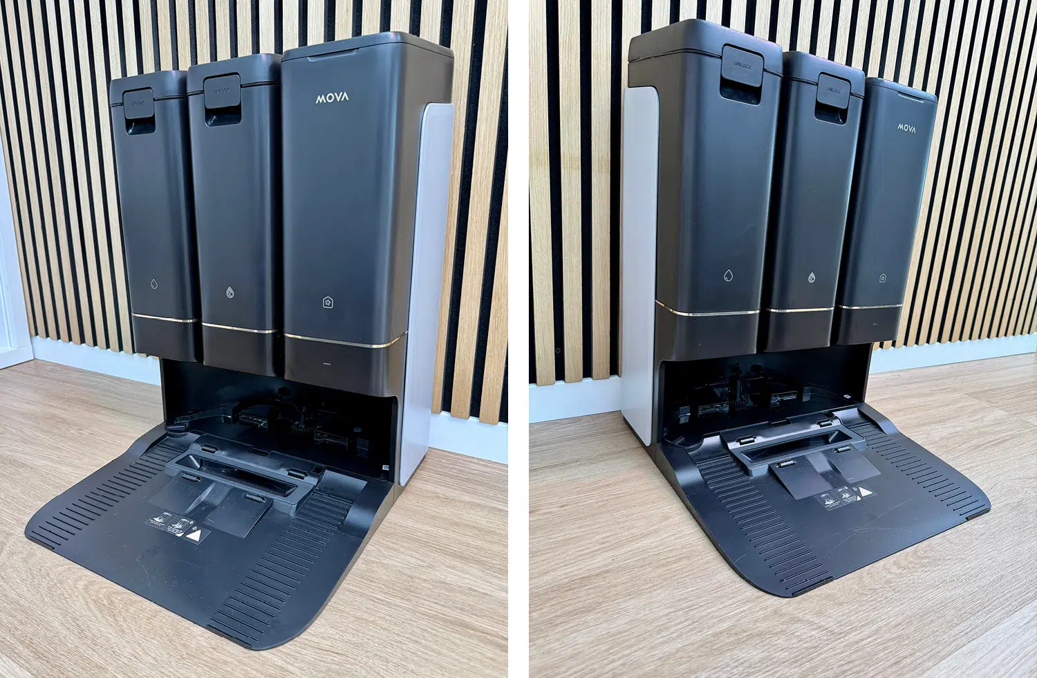

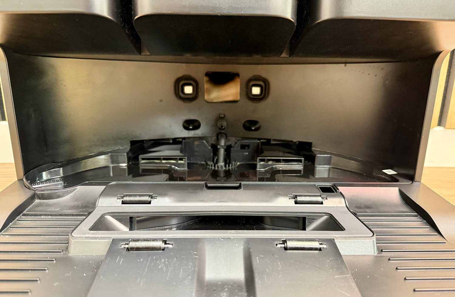

MULTIFUNKTIONSSTATION | Reinigung ohne Kompromisse
Die mitgelieferte Reinigungsstation des MOVA V50 Ultra übernimmt die Reinigung des Saugroboters und sorgt dafür, dass man weniger selbst machen muss. Sie wäscht nicht nur die Wischwalze und den Mini-Mopp aus, sondern entleert den Staubbehälter des Saugroboters und trocknet anschließend das Wischsystem. Die Verarbeitungsqualität ist ebenfalls hoch, jedoch ist die Station höher als vergleichbare Modelle.
Das ist die Reinigungsstation des Mova Z50 Ultra
Moppwäsche | Gewaschen wir mit heißem Wasser
Vor, während und nach jeder Reinigung werden die Wischwalze und der Mini-Wischmopp von der Station gereinigt. Für die Wasserversorgung sorgt der 4,5 Liter große Frischwassertank, der gelegentlich von Hand befüllt werden muss. Das aufgesammelte und bei der Moppwäsche anfallende Abwasser wird in einen 4 Liter großen Abwassertank gepumpt. Die Wäsche des Wischsystems erfolgt mit 75 °C heißem Wasser, um die Reinigungseffizienz zu steigern. Die Schale, auf der die Wischwalze ausgewaschen wird, kann für die manuelle Reinigung entnommen werden. Zudem befüllt die Station während der Wäsche den Wassertank des Roboters.
Die Moppwäsche erfolgt mit heißem Wasser in der Station des Mova Z50 Ultra
Mopptrocknung | Verhindert unangenehme Gerüche
Nach jeder vollzogenen Moppwäsche werden die Wischmopps automatisch in der Station mit heißer Luft getrocknet. Das sorgt nicht nur dafür, dass das Wischsystem nass in der Station parkt, sondern es verhindert auch die Bildung von unangenehmen Gerüchen.
Hier drin erfolgt die Mopptrocknung im Anschluss der Wäsche

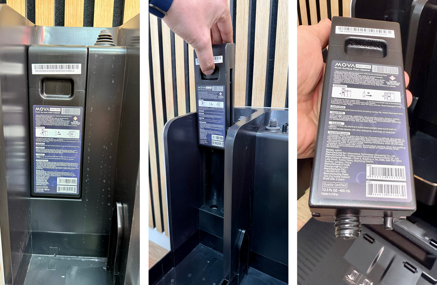

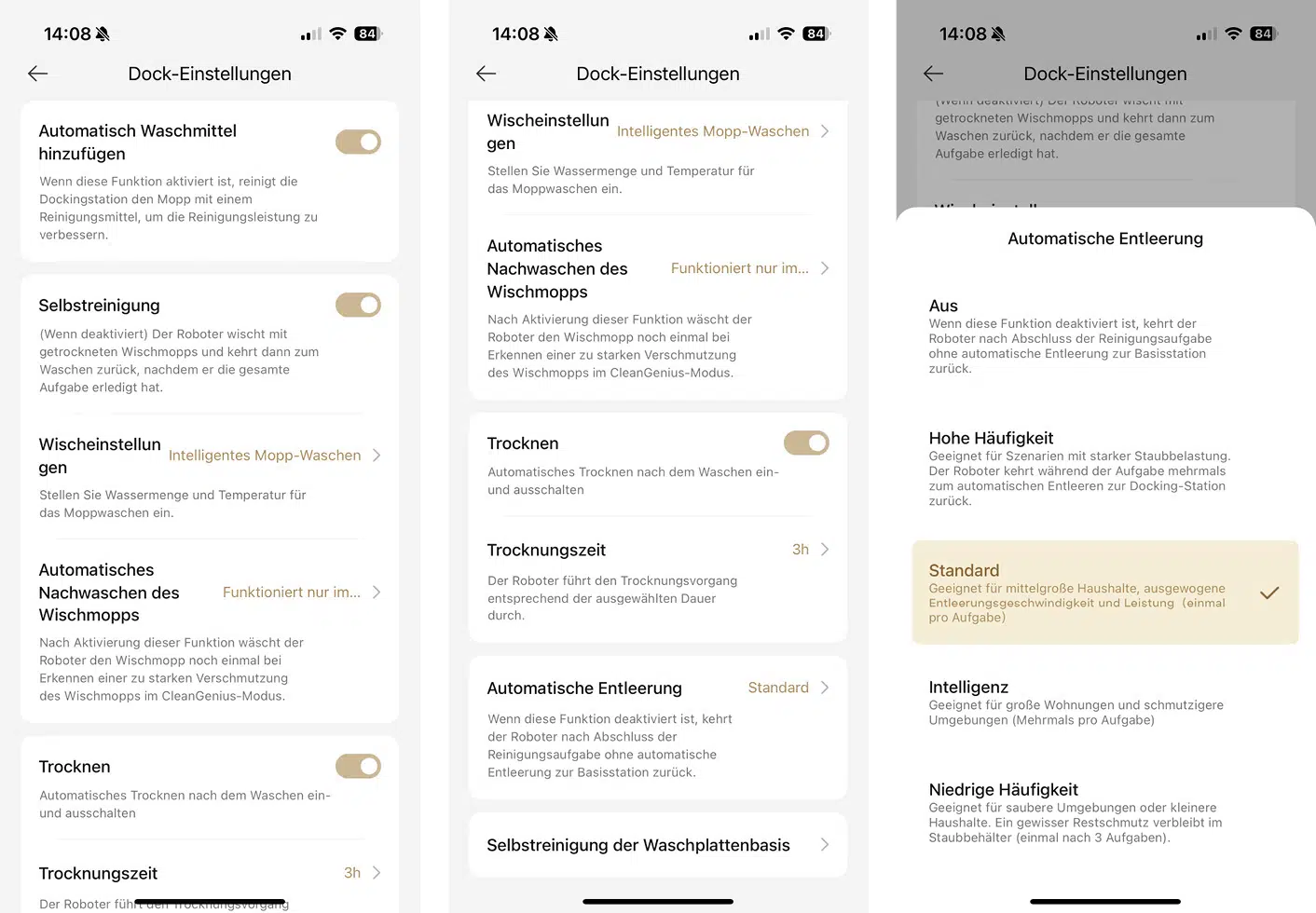

Reinigungsmittel | Eine Kartusche mit Reinigungslösung
Entnimmt man den Frischwassertank, so offenbart sich direkt dahinter eine Reinigungsmittelkartusche. Diese fügt der Moppwäsche regelmäßig eine dosierte Menge Reinigungslösung hinzu, um die Reinigungsleistung zu steigern.
Hinter dem Frischwassertank verbirgt sich eine Reinigungskartusche

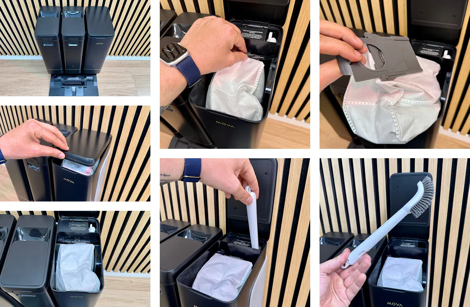

Absaugstation | Kein händisches Ausleeren des Staubbehälters
Neben den Wassertanks befindet sich eine Abdeckung, unter der sich ein 4 Liter großer Staubbeutel befindet. Die Absaugstation entleert nach jeder Reinigung den im Roboter befindlichen Staubbehälter und transportiert den Schmutz in diesen Staubbeutel. Der Beutel hält, je nach Umgebung, mehrere Wochen durch, bevor er gewechselt werden muss. Das Wechseln ist unkompliziert. Der Beutel verschließt sich selbstständig bei der Entnahme, um zu verhindern, dass man mit Schmutz in Berührung kommt. Ideal also für Allergiker. Hinter dem Fach mit dem Staubbeutel versteckt sich sogar noch ein Reinigungstool.
In der Station des Mova Z50 Ultra befindet sich ein Staubbeutel und sogar ein Reinigungstool

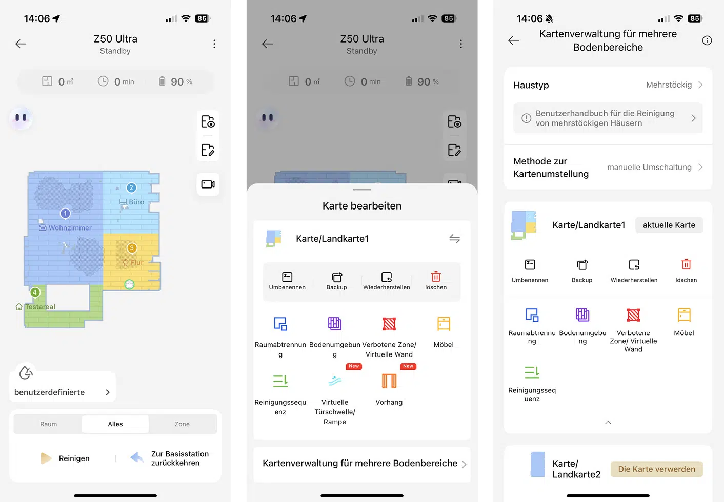

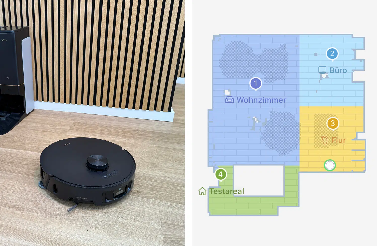

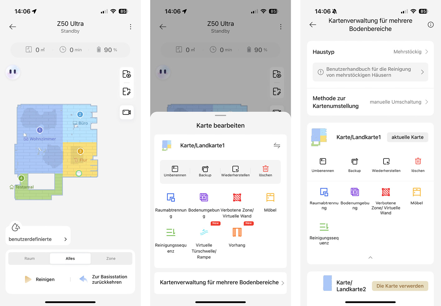

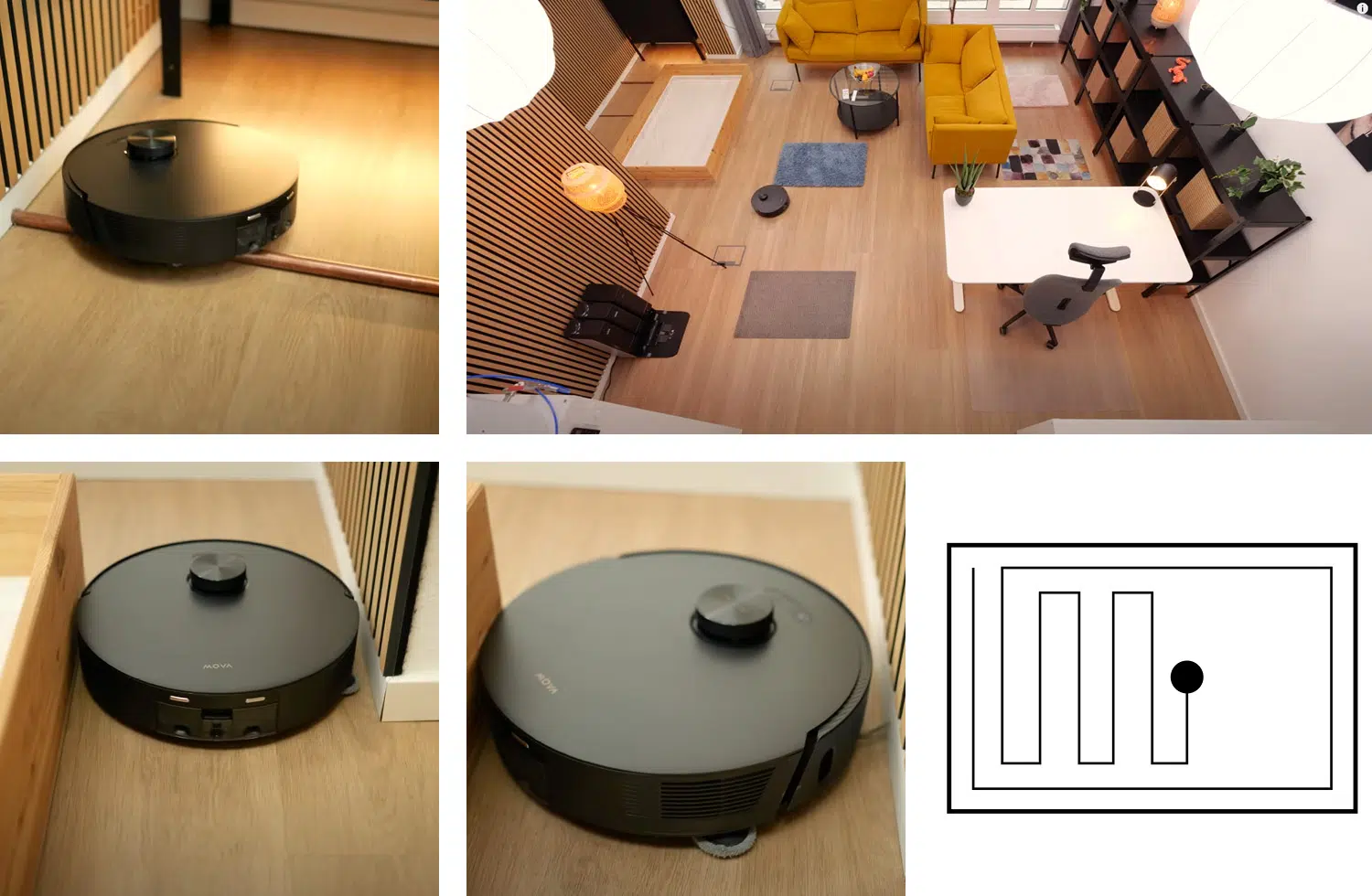

NAVIGATION | So findet sich der MOVA Z50 Ultra zurecht
Die Navigation des MOVA Z50 Ultra erfolgt dank eines LiDAR-Sensors, der in den Laserturm auf der Oberseite eingebaut ist. Dieser scannt die Umgebung und fertigt eine detaillierte Raumkarte an, mit der man im Anschluss interagieren kann. An dieser orientiert sich der Saugroboter und kann so in geraden und vorausgeplanten Bahnen fahren.
Der Mova Z50 Ultra erstellt bei seiner geraden Bahnfahrt eine Karte des Haushalts
Praxis | So navigiert der MOVA Z50 Ultra
Zuerst widmet sich der Saugroboter dem Randbereich des jeweiligen Zimmers. Daraufhin biegt er in geraden Bahnen in die Mitte des Raumes ein und fährt diesen ab, bis jede Stelle mindestens einmal erreicht wurde. Dabei ist uns aufgefallen, dass er Engstellen nur gelegentlich durchfährt. Manchmal meidet er sie, manchmal traut er sich hindurch, wobei das sehr ängstlich aussieht. Auch benötigt der MOVA Z50 Ultra immer wieder eine Gedenksekunde, um sich neu zu orientieren. Die gezogenen Bahnen sehen aber gut und nachvollziehbar aus.
Der Roboter navigiert intelligent in Bahnen

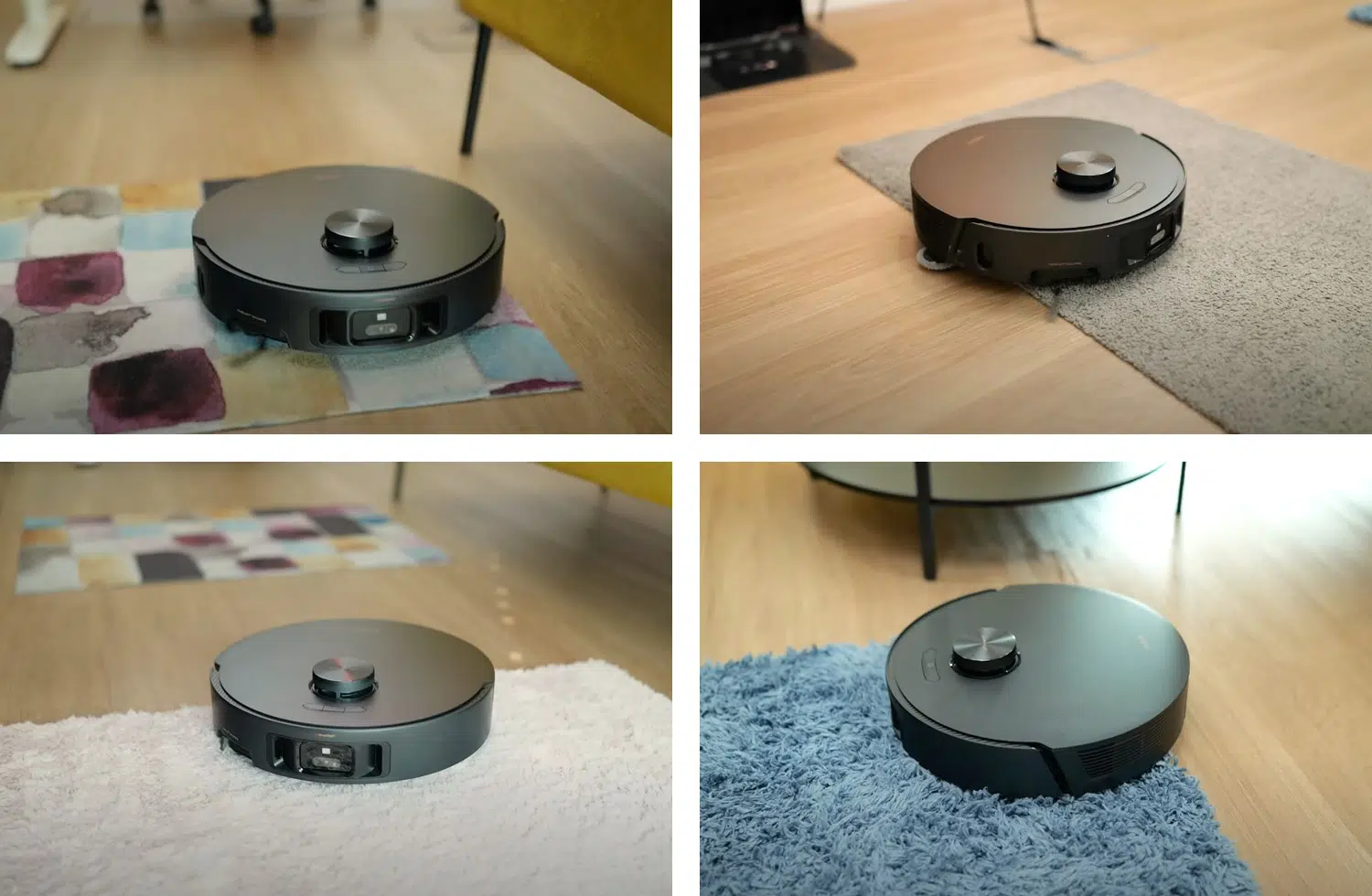

Teppiche | Die Navigation auf ausgelegtem Teppich
In unserem Testraum, durch den der Mova Z50 Ultra hindurch navigieren muss, liegen vier verschiedene Teppiche aus, die alle unterschiedliche Faserlängen aufweisen. Wir haben uns genau angeschaut, wie effektiv die Navigation auf diesen Teppichen aussieht. Dabei ist uns direkt aufgefallen, dass der Saugroboter kaum Probleme damit aufgewiesen hat. Das Befahren der Teppiche hat wunderbar funktioniert, nur auf unserem blauen Teppich hat er etwas Schwierigkeiten aufgezeigt. Das ist jedoch der Teppich mit den längsten Fasern und so hat uns das nicht weiter überrascht.
Die Navigation auf Teppich funktioniert ordentlich

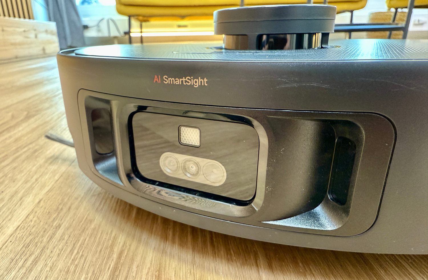

HINDERNISSE | Wie gut funktioniert die Obstacle Avoidance?
In der Front des MOVA Z50 Ultra sitzt eine Obstacle Avoidance, die sich aus Kreuzlaser, RGB-Kameras und einem LED-Nachtlicht zusammensetzt. Diese Technologie sorgt dafür, dass der Saugroboter herumliegende Gegenstände erkennt und diese umfährt. Ob das im Alltag funktioniert, haben wir für euch getestet.
Das ist die Obstacle Avoidance des Mova Z50 Ultra

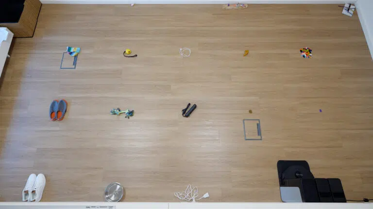

Praxistest | Werden Gegenstände umfahren?

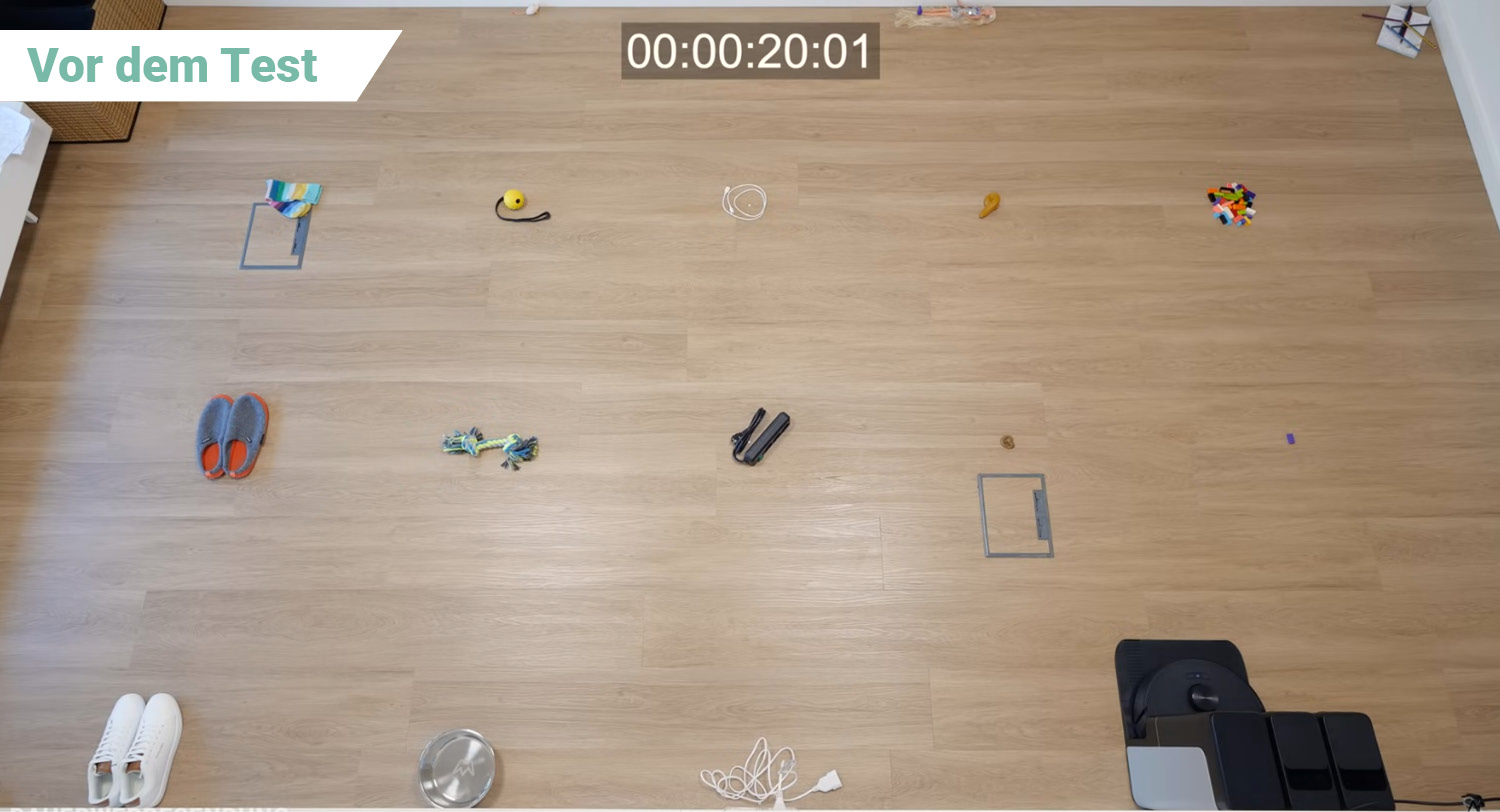

In unserem separaten Testraum für die Hinderniserkennung zeigen wir auf, wie gut die Obstacle Avoidance wirklich funktioniert. Dafür legen wir 16 verschiedene Alltagsgegenstände aus, die der Saugroboter erkennen und umfahren soll. Jeder der Haushaltsgegenstände besitzt eine andere Punktezahl, die beim nicht Berühren erreicht werden kann. Haustierhäufchen ergeben natürlich eine höhere Punktezahl als Hausschuhe.
Mova Z50 Ultra - Vor dem Test der Hinderniserkennung
Welche Hindernisse welche Punkte besitzen, findet ihr in unserer Benotung zum Saugroboter über das kleine Infosymbol. Die Hindernisse setzen sich folgendermaßen zusammen:
  1. Sneaker
  2. Hausschuhe
  3. Socken
  4. Katzenmaus
  5. Hundenapf
  6. Hundeknoten
  7. Hundeball
  8. Kabel weiß
  9. Steckdosenleiste
  10. Ladekabel
  11. Puppe mit langen Haaren
  12. Hundekot klein
  13. Hundekot groß
  14. Klemmbaustein einzeln
  15. Klemmbaustein Haufen
  16. Malblock mit Stiften

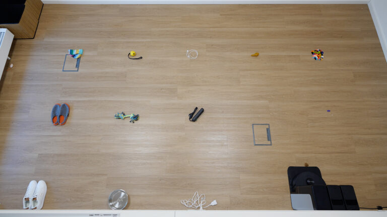

Mova Z50 Ultra - Nach dem Test der Hinderniserkennung
Zu Beginn des Tests hat der MOVA Z50 Ultra den ausgelegten Malblock, die Puppe und die Katzenmaus gnadenlos abgeräumt. Das sind alles Gegenstände, die sich am Randbereich befanden. Später hat er die beiden ausgelegten Kot-Attrappen erwischt, was natürlich ein No-Go darstellt. Alles andere hat er gut erkannt und umfahren.

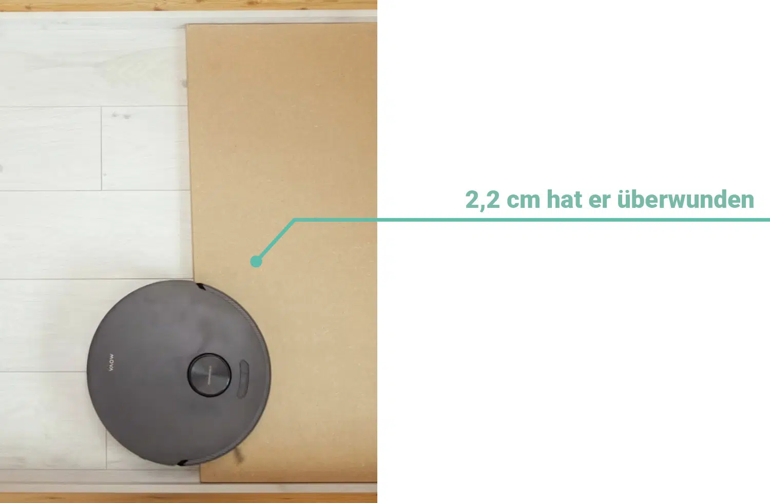

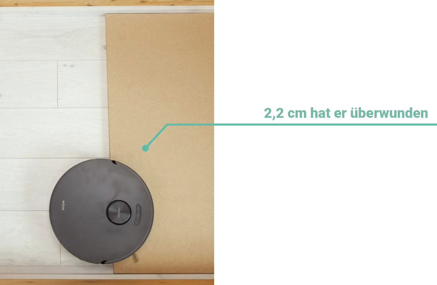

Klettern | Kommt der Saugroboter hoch hinaus?
Das Thema Türschwellenüberwindung spielt gerade in Altbauten eine entscheidende Rolle. So haben wir getestet, wie hoch Schwellen sein dürfen, um vom MOVA Z50 Ultra überwunden werden zu können. Dazu haben wir verschieden hohe Bretter ausgelegt. Im Test zeigte sich, dass der Saugroboter eine scharfe Kante mit einer maximalen Höhe von 2,2 cm überwinden kann. Das ist ein überdurchschnittliches Ergebnis für Saugroboter, die keine spezielle Steigmechanik besitzen.
Der Mova Z50 Ultra konnte eine harte Kante mit 2,2 cm Höhe überwinden

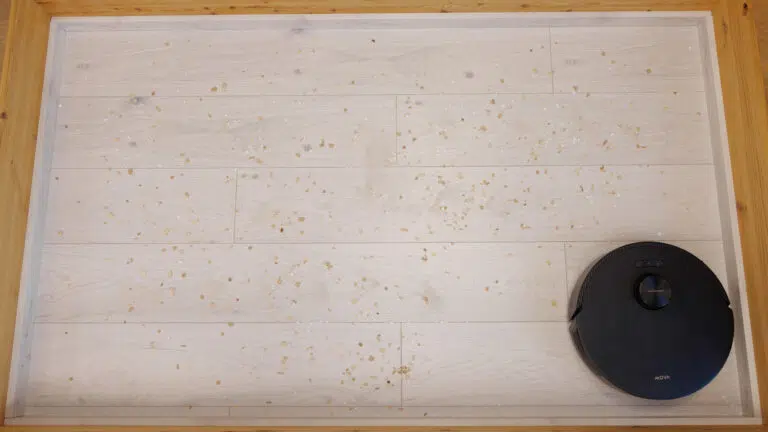

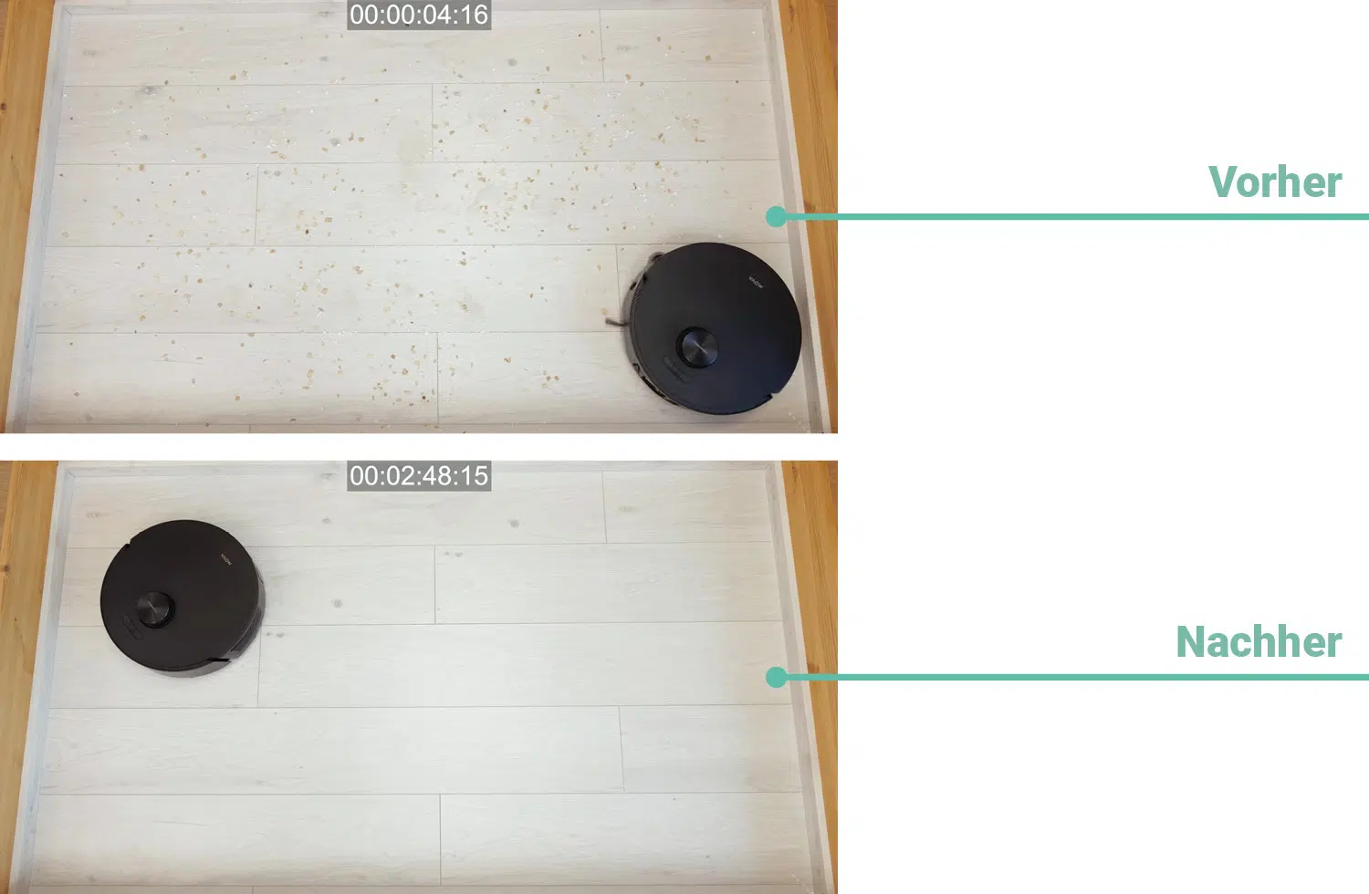

Hartboden | Die ermittelte Saugleistung auf Laminat

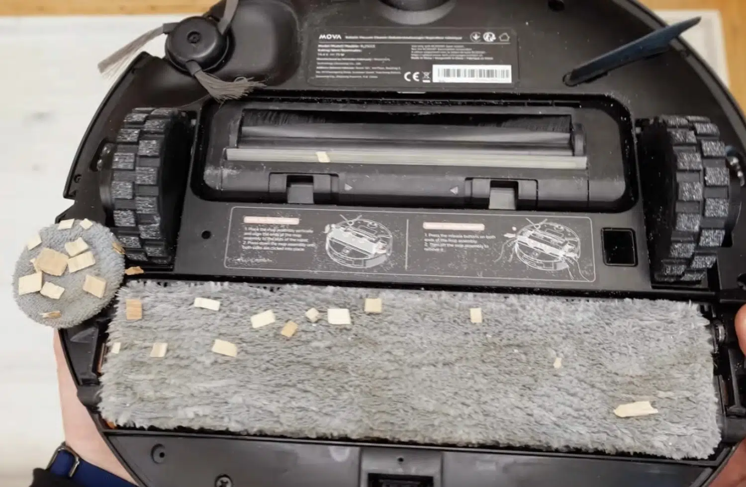

In unserem Saugtest verteilen wir 100 g eines Schmutzmixes bestehend aus Vogelsand, Katzenstreu und Holzspänen. Gestellt ist der Saugroboter auf volle Saugkraft und wird einfach nur in das Areal zum Saubermachen gesetzt. Er entscheidet selbst, wie er das Areal säubert. Nach Vollendung hat der MOVA Z50 Ultra von den 100 g verteilten Schmutzpartikeln wieder 89,09 g aufsaugen können. Das ist ein vergleichsweise schlechteres Ergebnis.
Mova Z50 Ultra - Die ermittelte Saugleistung auf Hartboden

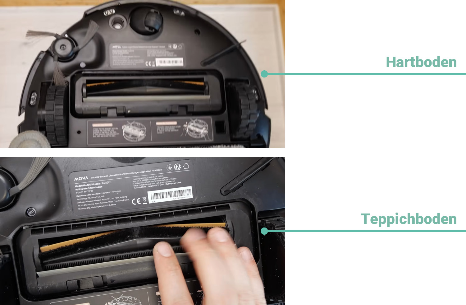

Das Problem liegt an der Wischwalze. Diese lässt sich nicht hoch genug anheben, was dazu führte, dass die groben und schweren Holzspäne an dieser haften blieben und nicht eingesaugt werden konnten.
Leider haben sich Partikel am Wischsystem verfangen

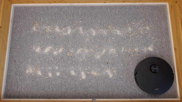

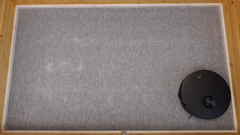

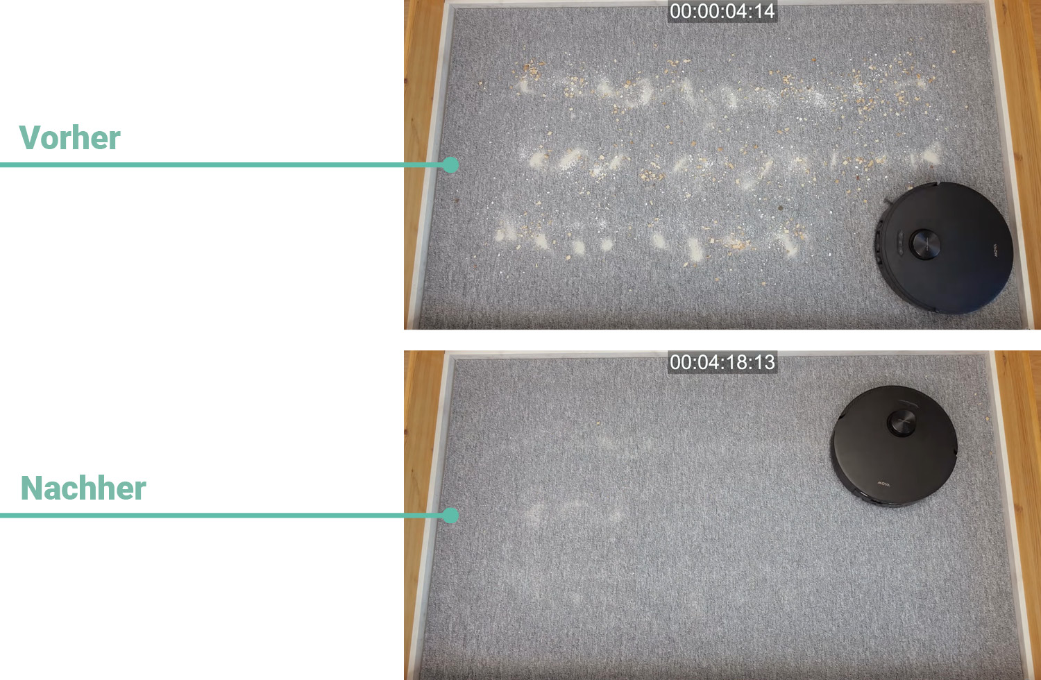

Teppichboden | Die ermittelte Saugleistung auf Teppich
Auf unserem Teppichboden musste sich der Saugroboter ein identisches Schmutzszenario stellen. Die Saugleistung hat er von sich aus auf dem Teppichboden erhöht und dabei 75,19 g der verteilten 100 g wieder aufsaugen können. Das ist wiederum kein schlechtes Ergebnis. Jedoch schaffen andere Topmodelle bereits 10 g mehr. In beiden Saugtests ist zudem seine intelligente Schmutzerkennung angesprungen. Erkannte Verschmutzungen hat er in einer Art Schachbrettmuster gereinigt.
Mova Z50 Ultra - Die ermittelte Saugleistung auf Teppichboden

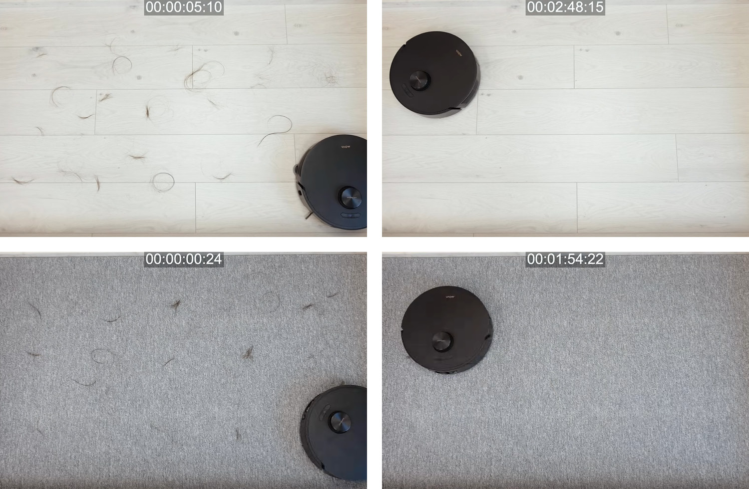

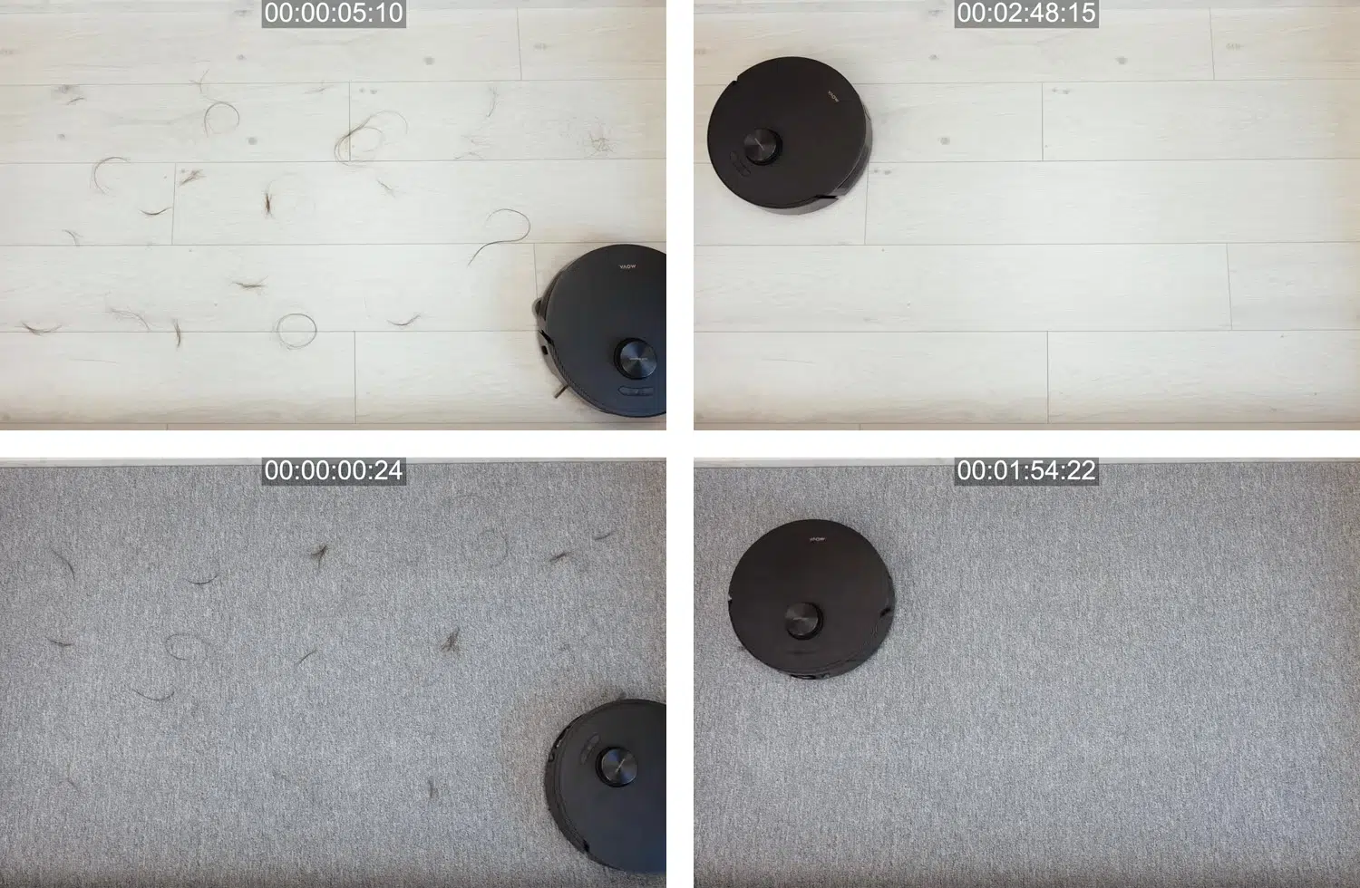

Haare | Die ermittelte Saugleistung von Haaren
Der MOVA Z50 Ultra verfügt über eine Antihaaraufwicklung, die wir natürlich getestet haben. Dafür haben wir 1 g Haare in verschiedener Länge im Testareal auf Hart- und Teppichboden verteilt. Die spezielle Bodenbürste mit Schneidefunktion hat hier gezeigt, was sie kann.
Wir schauen uns an, wie gut er auf Teppichboden reinigen kann
Kein einziges Haar hat sich um die Bodenbürste oder Seitenbürste gewickelt. Er hat alle Haare vom Boden aufsaugen können und direkt in den Staubbehälter transportiert. Auch das Absaugen der Station im Nachhinein hat keine Probleme mit Haaren gezeigt.
Sowohl auf dem Hartboden als auch auf dem Teppichboden konnten alle Haare restlos entfernt werden und nichts blieb am Roboter zurück

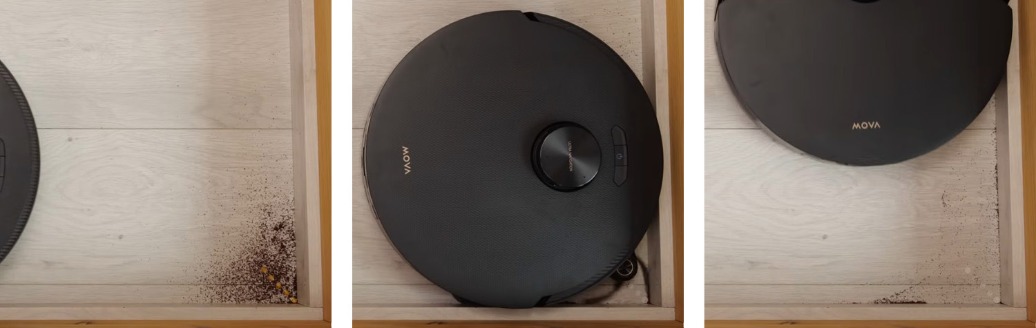

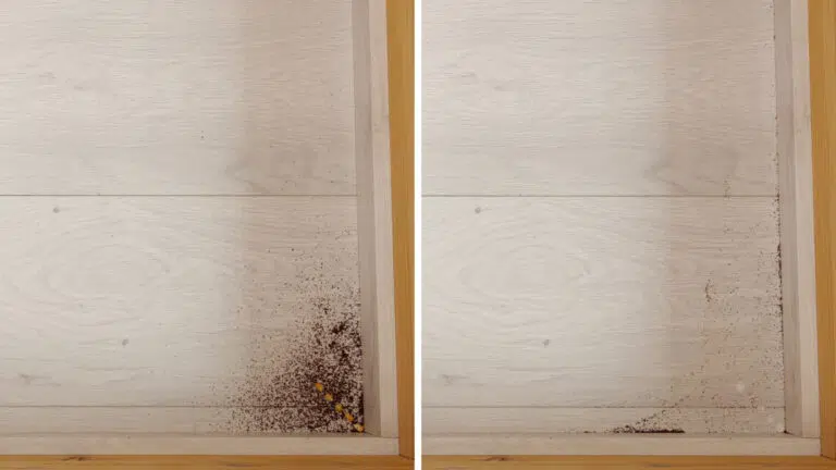

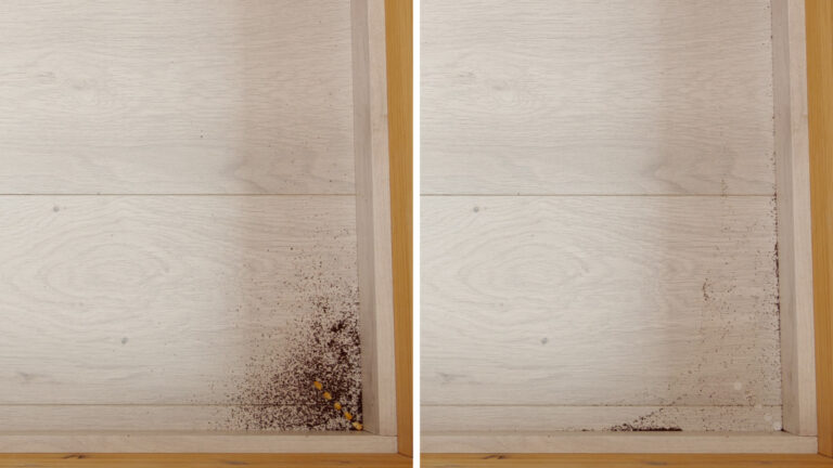

Ecke | Die ermittelte Reinigungsleistung in Ecken
Der Saugroboter verfügt über eine ausfahrbare Seitenbürste, die bis in Ecken hineinreicht. Somit ist ein Säubern der Ecken im Haushalt gewährleistet. Doch funktioniert das wirklich? Wir haben dafür fünf Maiskörner in einer Ecke positioniert und sie mit Kaffeepulver bestreut. Als der MOVA Z50 Ultra die Ecke anfuhr, hat er mit seiner Seitenbürste alle fünf Maiskörner wieder aus dieser heraus fegen können. Das ist ein hervorragendes Ergebnis.
Die Eckenreinigung hat funktioniert und alle fünf Maiskörner wurden aufgesaugt

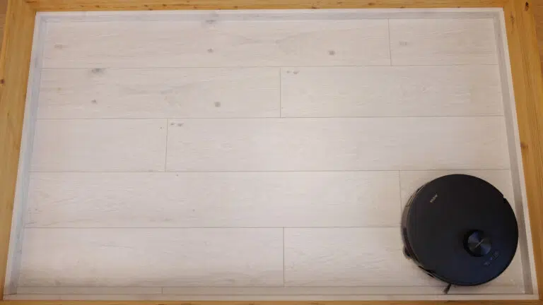

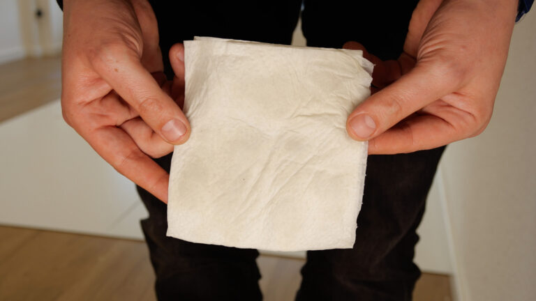

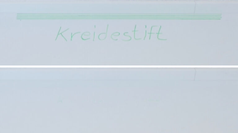

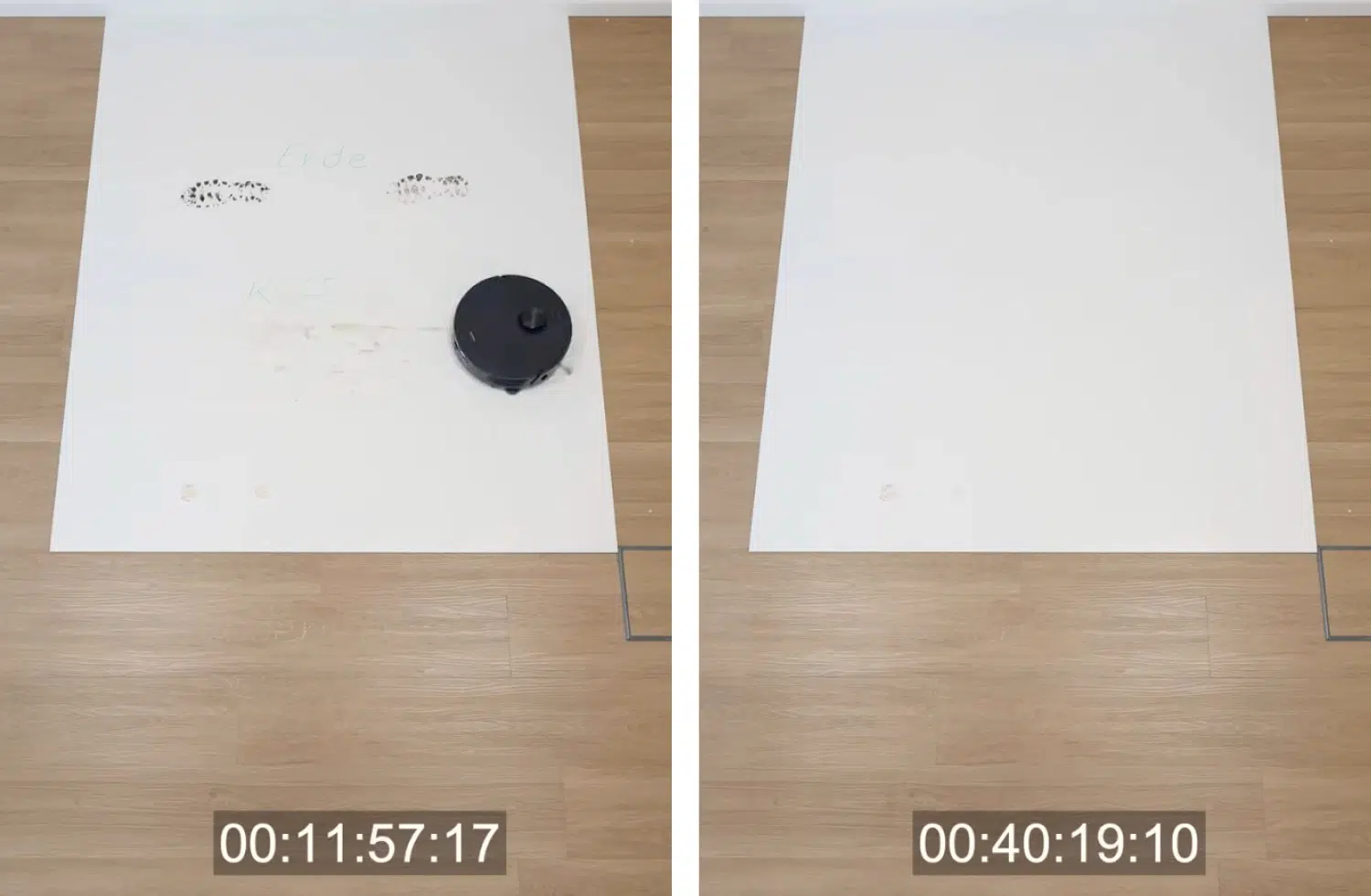

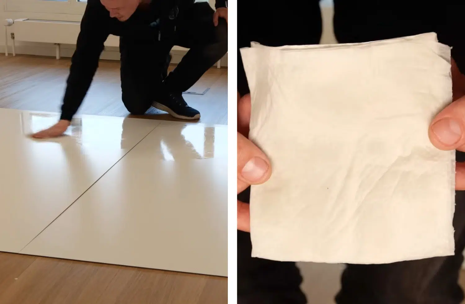

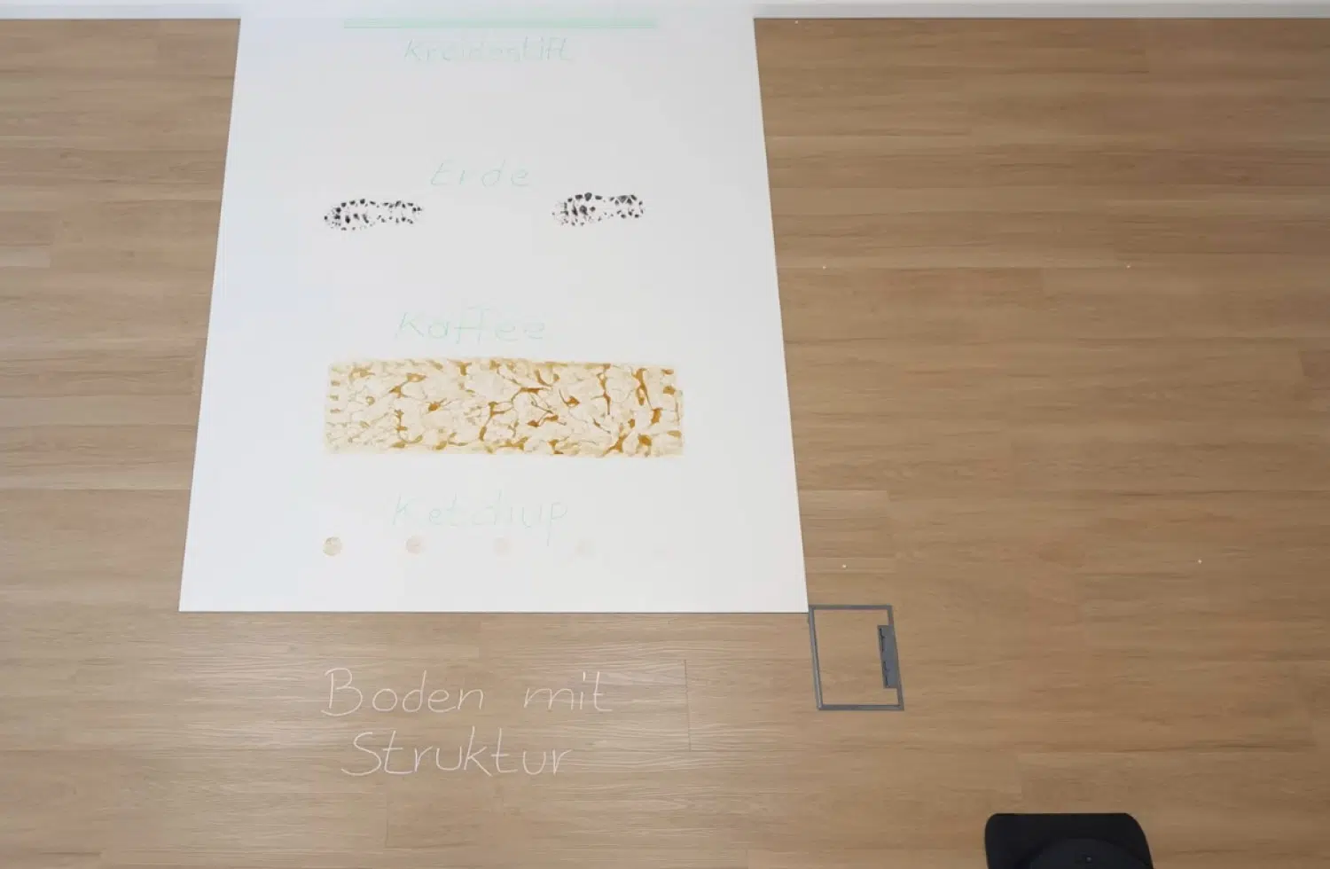

WISCHEN | Bringt die breite Wischwalze den entscheidenden Unterschied?

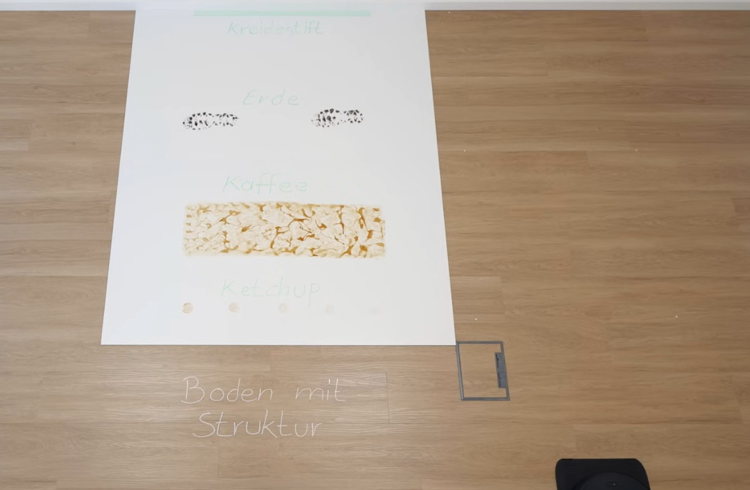

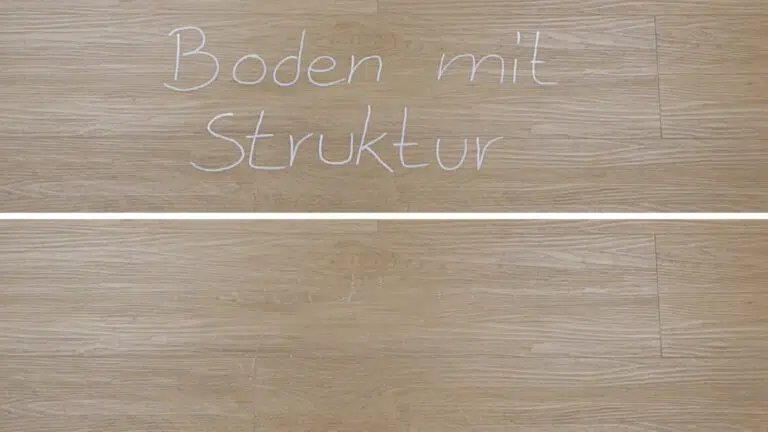

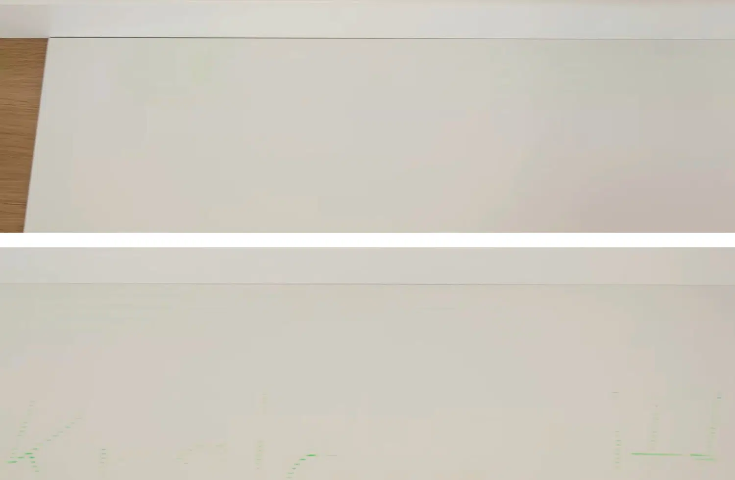

Der MOVA Z50 Ultra ist der erste Saugroboter der Marke, der über eine breite Wischwalze verfügt, die ähnlich wie die eines Wischsaugers arbeitet. Sie wird stetig mit Wasser benetzt und schabt aufgenommenes Schmutzwasser in einem Wassertank ab. Die breite Fläche der Walze müsste für ein anständiges Wischergebnis führen. Wir haben das natürlich ausprobiert und unseren Testraum mit Erde, Kaffee, Ketchup und Kritzeleien von Kreidestiften besudelt. Erwähnenswert ist, dass der Saugroboter zu jeder Zeit des Wischtests Zugang zu seiner Station besaß, um das Wischsystem zwischenzugeinigen.
Das ist unser Wischtest

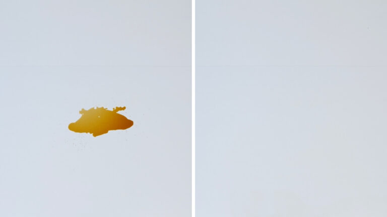

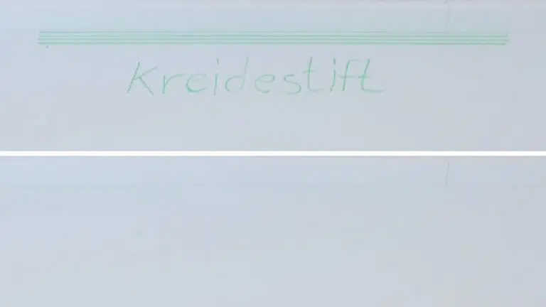

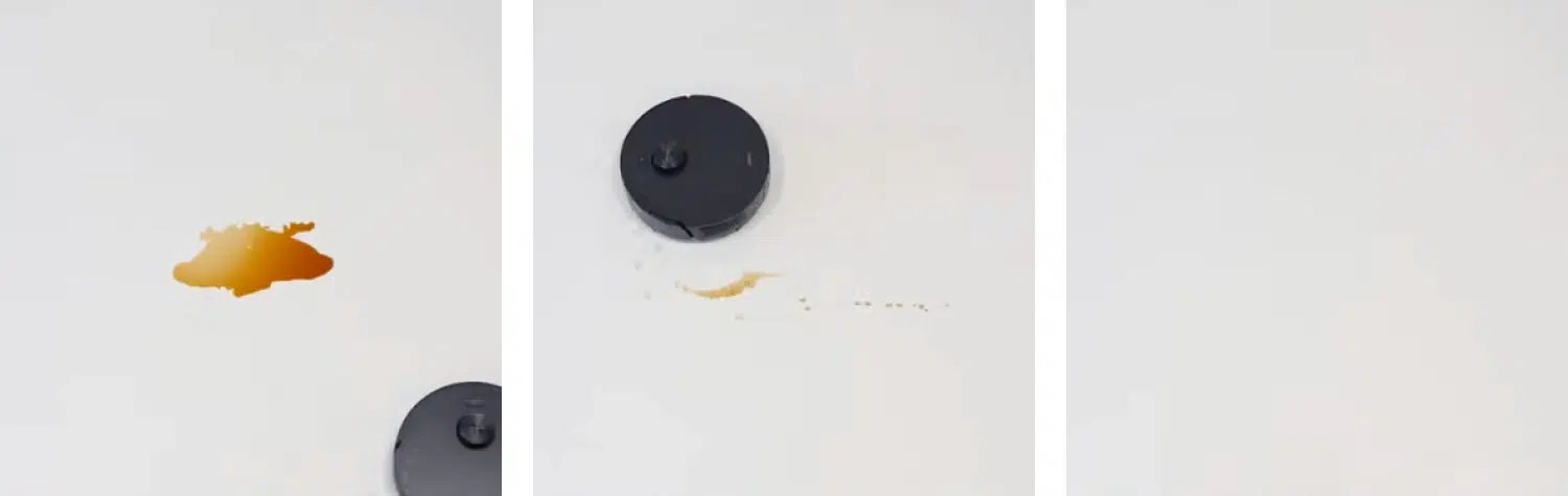

Flecken entfernen | Liefert der MOVA Z50 Ultra ein perfektes Ergebnis?
Nach dem Start des Wischvorgangs haben wir direkt feststellen können, dass auch im Wischtest der KI-Modus angesprungen ist. Der Saugroboter hat die Verschmutzungen erkannt und sich diesen in speziellen Reinigungsstrategien gewidmet. Das führte schlussendlich zu einem guten Entfernen von hartnäckigen Verschmutzungen. Lediglich die hartnäckigen Ketchupflecken hat er nicht komplett säubern können.
So sieht das Wischeregebnis aus
Schmutzaufnahme | Wie sauber ist die Fläche danach?
Nachdem der Wischtest vollzogen ist, wischen wir händisch mit einem feuchten weißen Tuch über die Fläche hinweg, um aufzeigen zu können, wie viel Schmutz auf dem Boden zurückgeblieben ist. Wie man auf dem Tuch sehen kann, ist nicht mehr viel Schmutz übrig geblieben. Auch hier hat der MOVA Z50 Ultra ein hervorragendes Ergebnis abliefern können.
Die Aufnahme von Schmutz ist dem Mova Z50 Ultra gelungen
Randreinigung | Wie gut werden Randbereiche gewischt?
Bei unserem Wischtest musste der MOVA Z50 Ultra auch den Randbereich des Testbereichs wischen. Hier zeigen vier lange Linien auf, wie weit er an den Randbereich heran gelangt und wie gut er diese entfernen kann. Wie man auf dem Vergleichsbild sehen kann, ist ihm beides ausgezeichnet gelungen. Lediglich ein paar leichte Flecken sind übrig geblieben, welche jedoch in der nächsten Reinigung entfernt wurden.
Die Kante des Testareals konnte er auch hervorragend säubern
Ergebnis nach Moppwäsche | Wie gut reinigt die Station die Mopps?
Nach dem Wischtest haben wir den MOVA Z50 Ultra zum Auswaschen in seine Station zurückgeschickt. Wie man sieht, wurde die Wischwalze dank der Heißwasserwäsche hervorragend sauber gewaschen. Auch der kleine Wischmopp war erstaunlich sauber nach der Reinigung.
Die Walze war nach der Moppwäsche sehr sauber
Schmutzerkennung | Erkennt er den Kaffeefleck?
An Bord des MOVA Z50 Ultra ist laut Hersteller eine Fleckenerkennung, die verschüttete Verschmutzungen erkennen soll. Ist diese erst einmal aufgespürt, startet der Saugroboter eine spezielle Reinigungsstrategie und hebt seine Bürsten an, damit diese nicht mit der Flüssigkeit in Berührung kommen. Im Test zeigte sich bei unserem verschütteten Kaffeefleck, dass der Saugroboter das tatsächlich reibungslos kann. Der Kaffeefleck wurde erkannt und separat aufgewischt. Zudem hat er dabei seine Wischwalze zusätzlich ausgewaschen und sich daraufhin der Stelle nochmals gewidmet.
Auch den ausgeschütteten Kaffeefleck konnte der Mova Z50 Ultra mit angehobenen Bürsten reinigen

Karte
Kartenerstellung Durch ein kurzes Umschauen oder durch seine erste Reinigungsfahrt fertigt der Saugroboter eine detaillierte Raumkarte an und bietet dementsprechende Hilfestellung bei Hindernissen.
Kartenbearbeitung Die Karte lässt sich in Räume einteilen, die einzeln benannt werden können. Ebenfalls lassen sich Bodenbeläge, Möbel, Richtungen, Sperrzonen und viel mehr einsetzen.
Karten-Backup Die erstellte Karte kann gespeichert werden, um sie bei Verlust neu zu laden.
Mehrere Karten Der Roboter kann mehrere Karten speichern und somit auf anderen Etagen eingesetzt werden. Die Umschaltung der Karten erfolgt manuell oder automatisch nach Erkennung der Umgebung.
Kartenansicht Man kann auswählen, welche Anzeigen auf der Karte angezeigt werden sollen.
Rotieren Man kann die Karte jeweils um 90° drehen.
3D-Karte Die Karte kann in 2D oder 3D angezeigt werden.
Mova Z50 Ultra - App - Karte

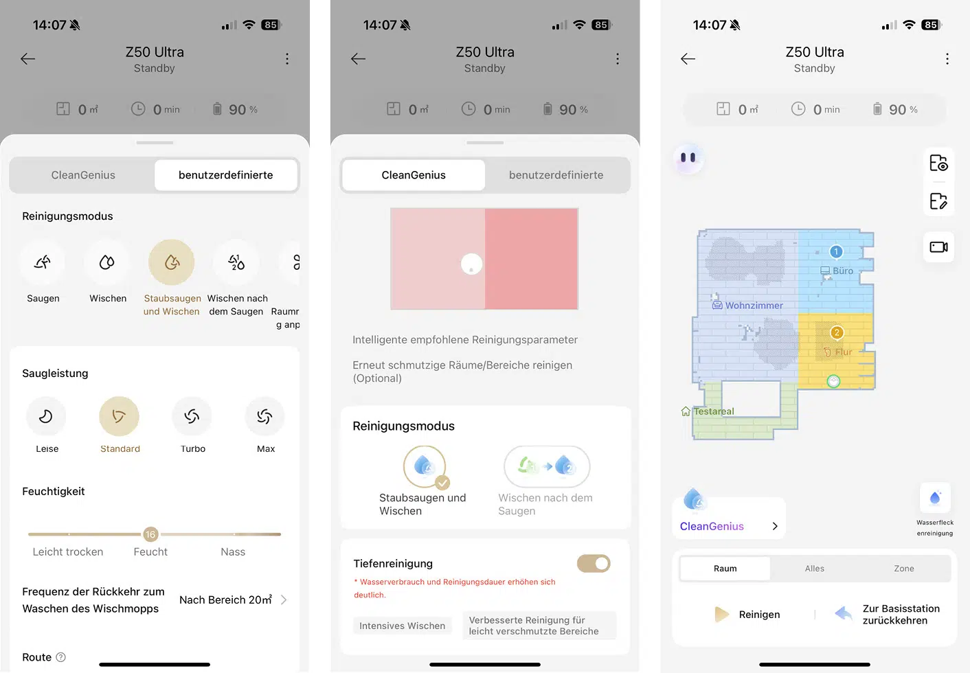

Reinigung

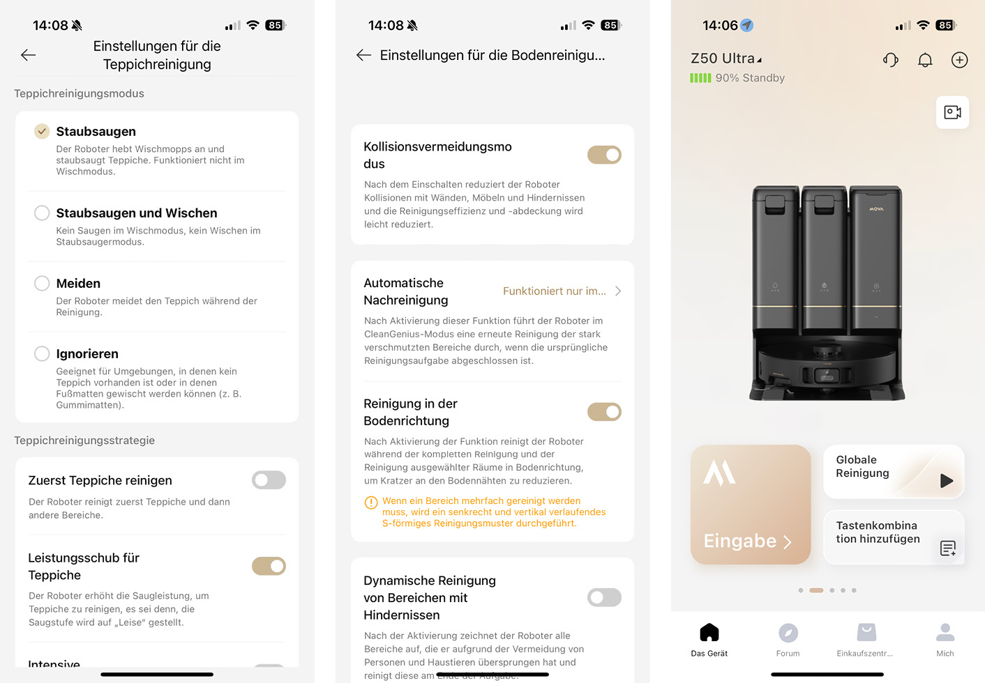

CleanGenius Mithilfe von Dreames-KI erkennt der Roboter den Verschmutzungsgrad einzelner Räume und passt die Reinigungsleistung automatisch an die Gewohnheiten der Nutzer an.
Reinigungsmodi Der Saugroboter kann entweder nur Saugen, Wischen, Saugen & Wischen oder Wischen nach dem Saugen
Individuelle Reinigung Jeder Raum kann individuell mit Leistung belegt werden.
Saugleistungen Die Saugleistung ist in vier Stufen einstellbar.
Wasserzufuhr Die Wasserzufuhr auf die Wischwalze ist in 32 Stufen einstellbar.
Zonen Der Saugroboter kann entweder alles, einzelne Räume oder Zonen reinigen.
Kollision
Einstellbar ist, ob der Roboter häufig oder gar nicht seinen Bumper nutzen soll.
Automatische Nachreinigung Mit dieser Funktion führt der Roboter im CleanGenius-Modus eine erneute Reinigung eines stark verschmutzten Bereichs durch.
Reinigung in Bodenrichtung Man kann einstellen, dass der Saugroboter in Bodenrichtung arbeitet.
Fleckenerkennung Der Roboter kann bei der Aktivierung flüssige Verschmutzungen erkennen.
Grobgutserkennung Der Roboter kann bei der Aktivierung grobe Verschmutzungen erkennen.
Dynamische Reinigung Erkennt der Saugroboter Menschen im Raum, so kann er die Reinigung dessen vorzeitig unterbrechen.
Mova Z50 Ultra - App - Reinigung
Teppich & mehr
Modus Der Saugroboter kann Teppichboden nur staubsaugen, meiden, ignorieren oder auf ihm die Wischmopps entfernen oder anhebt.
Vorgehensweise Man kann einstellen, dass der Roboter zuerst den Teppich reinigt, seine Leistung auf diesen steigert, sie intensiver reinigt oder die Seitenbürste dabei benutzt.
Einzeleinstellung Jeder Teppich kann auf der Karte angeklickt und so individuell mit Leistung belegt werden.
Mova Z50 Ultra - App - Teppich und mehr

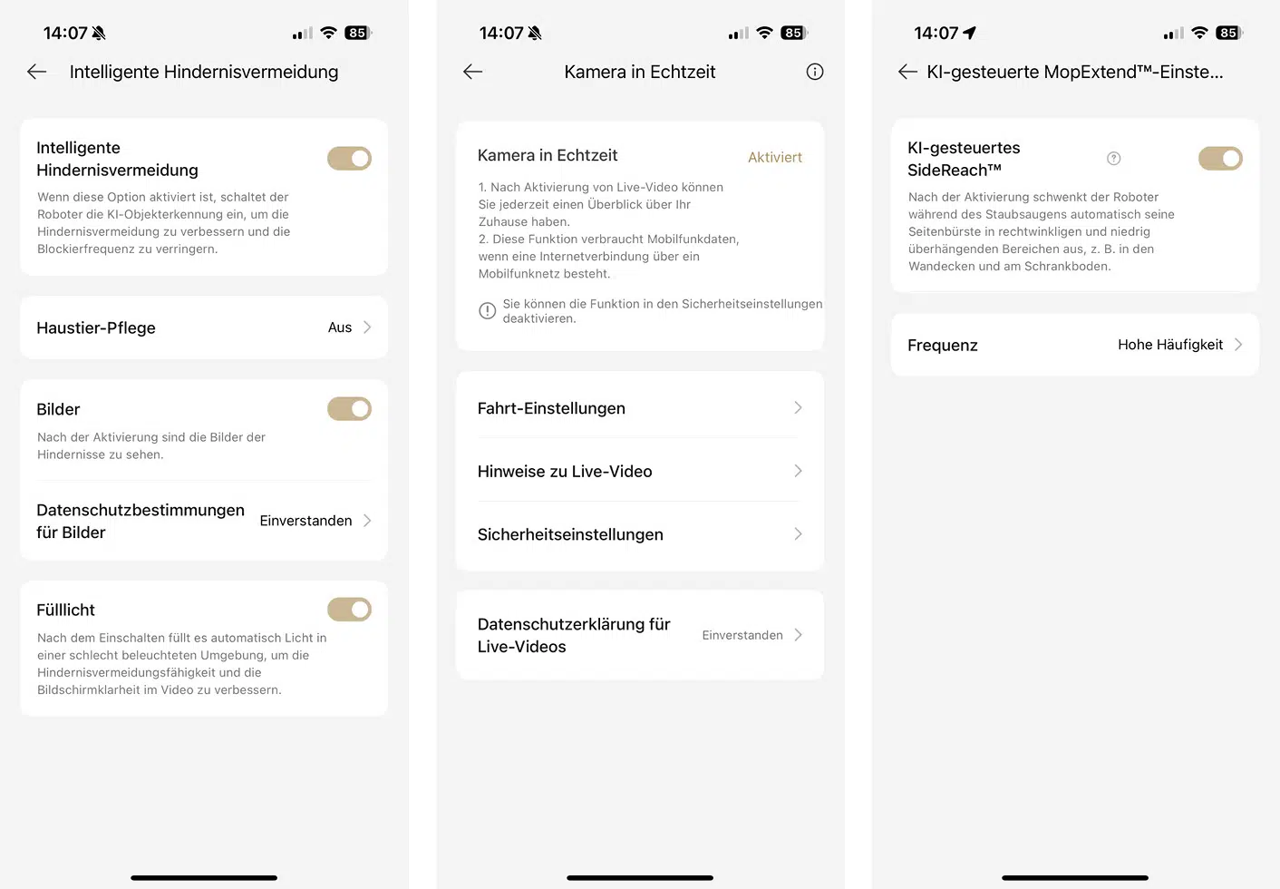

KI & Kamera
Hindernisvermeidung Kann ein- und ausgeschaltet werden.
Haustierpflege Der Roboter reinigt entlang von Haustiermöbeln.
Bilder Der Roboter kann Bilder von herumliegenden und erkannten Gegenständen machen.
Flutlicht Schaltet er automatisch ein oder aus, je nach Bedarf.
Kamera in Echtzeit Aktiviert die Einsicht über die Kamera
SideReach Die KI erkennt flache Räume, und der Roboter schwenkt mit seiner ausgefahrenen Seitenbürste darunter.
Mova Z50 Ultra - App - KI & Kamera
Station
Schnellzugriff Auf der Startseite kann man einzelne Funktionen der Station über den Schnellzugriff einschalten.
Informationen Auf der Startseite kann man Informationen zu Füllständen der Station einsehen.
Wäsche mit Reiniger Der Roboter wäscht die Mopps mit Reinigungslösung.
Abstauben Der Roboter kann auch mit trockener Wischwalze wischen.
Wassertemperatur Diese kann beim Waschen zwischen Normal, Lauwarm, Warm und Heiß eingestellt werden.
Moppwäsche Diese kann man ein- oder ausschalten. Ausgeschaltet poliert der Roboter mit trockenen Tüchern.
Automatisches Nachwaschen Sollten die Mopps zu schmutzig sein, startet die Station eine weitere Moppwäsche.
Waschmodus Die Stärke des Auswaschens lässt sich in drei Stufen regulieren.
Trocknen & Zeit Sie lässt sich aktivieren oder deaktivieren. Sie kann auf 2, 3 oder 4 Stunden reguliert werden.
Entleerung Die Stärke der Absaugung kann in vier Stufen eingestellt werden.
Selbstreinigung Die Basisstation kann sich selbst reinigen.

Sprachassistent
Aktivieren Man kann den Sprachassistenten ein- und ausschalten.
Sprache Die Sprache des Assistenten ist einstellbar, sogar in Deutsch.
Protokoll Hier wird ein Konversationsprotokoll gezeigt.
Sprachausgabe Die Sprachausgabe des Roboters ist einstellbar.
Lautstärke Die Lautstärke der Sprachausgabe ist einstellbar.
Befehle Die verschiedenen Befehle des Sprachassistenten sind einsehbar.
Mova Z50 Ultra - App - Sprachassistent

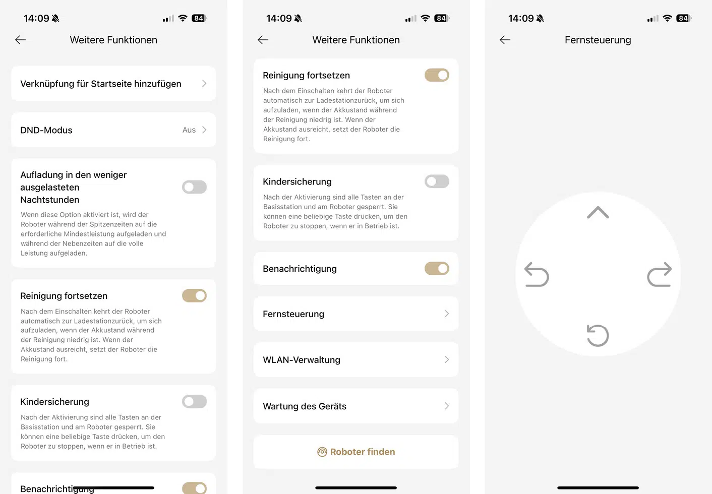

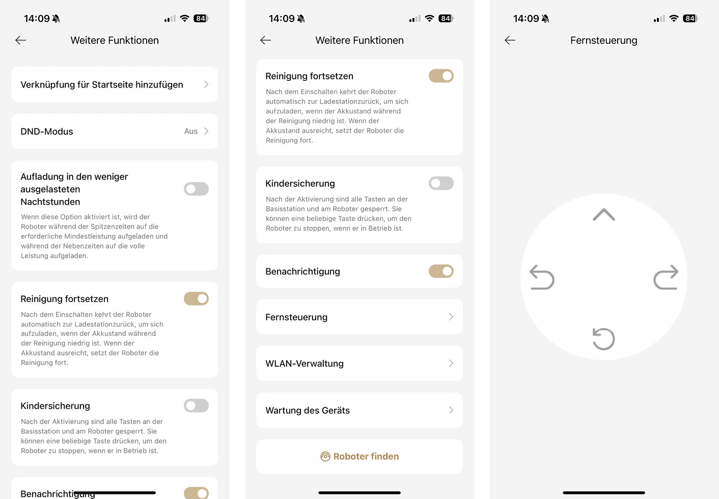

Roboter
Verknüpfung Man kann eine Verknüpfung zur Startseite generieren.
DND Zu einer gewissen Zeit führt er selbst eingestellte Funktionen nicht aus.
Aufladung Man kann einstellen, dass der Roboter während individueller Zeiten auflädt.
Fortsetzung Der Roboter kann bei leerem Akku die Reinigung nach dem Laden an aufgehörter Stelle fortsetzen.
Kindersicherung Sperrt die Tasten des Roboters.
Benachrichtigung Die Benachrichtigungen sind individuell einstellbar.
Fernsteuerung Man kann den Roboter mit einer virtuellen Fernbedienung steuern.
WLAN-Verwaltung Hier kann man das WLAN ändern und Informationen dazu einsehen.
Wartung Hier wird gezeigt, wann Komponenten gewechselt werden und wie man den Roboter reinigt.

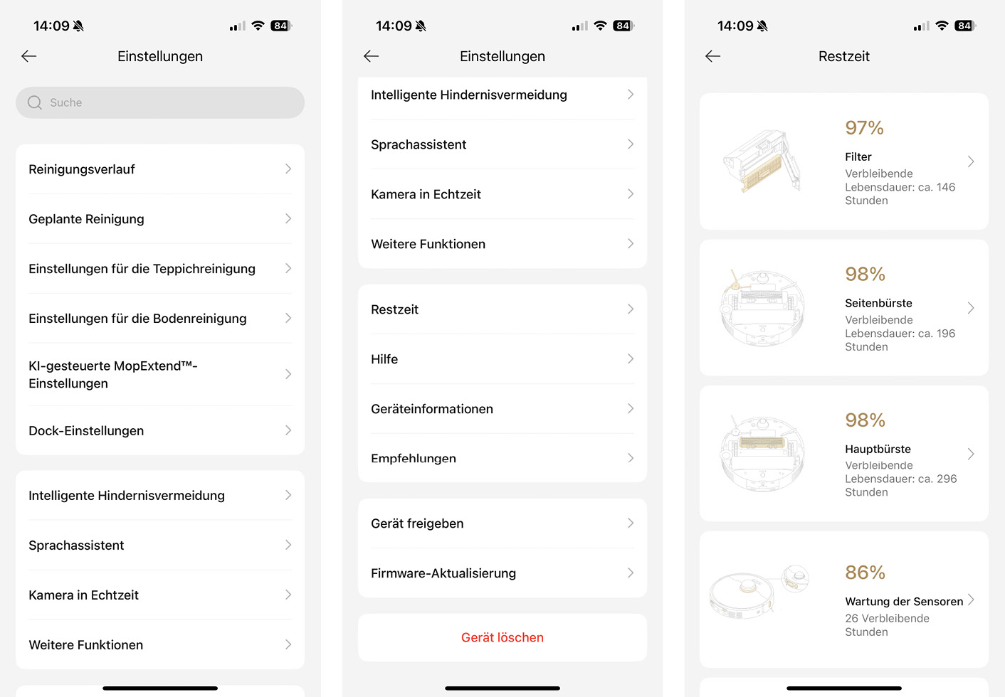

Einstellungen
Reinigungsverlauf Hier können vergangene Reinigungsabläufe eingesehen werden.
Geplante Reinigung Eine automatische und individuelle Reinigung kann programmiert werden.
Gerät freigeben Für eine gemeinsame Steuerung.
Firmware Hier kann die Software aktualisiert werden.
Gerät löschen Hier kann der Roboter entfernt werden.
Mova Z50 Ultra - App - Einstellungen

Auch die Saugkraft ist sehr stark, jedoch bleiben grobe Partikel gern an der Wischwalze hängen. Diese lässt sich nämlich nur knapp 7 mm anheben, was in meinen Augen etwas wenig ist. Leichte Schwächen hat er zudem in der Navigation gezeigt, konnte dafür aber beim Thema Qualität wiederum aufholen. Alles in allem ist der MOVA Z50 Ultra ein starker Vertreter seiner Art, der mit etwas anderen Features auftrumpft.
