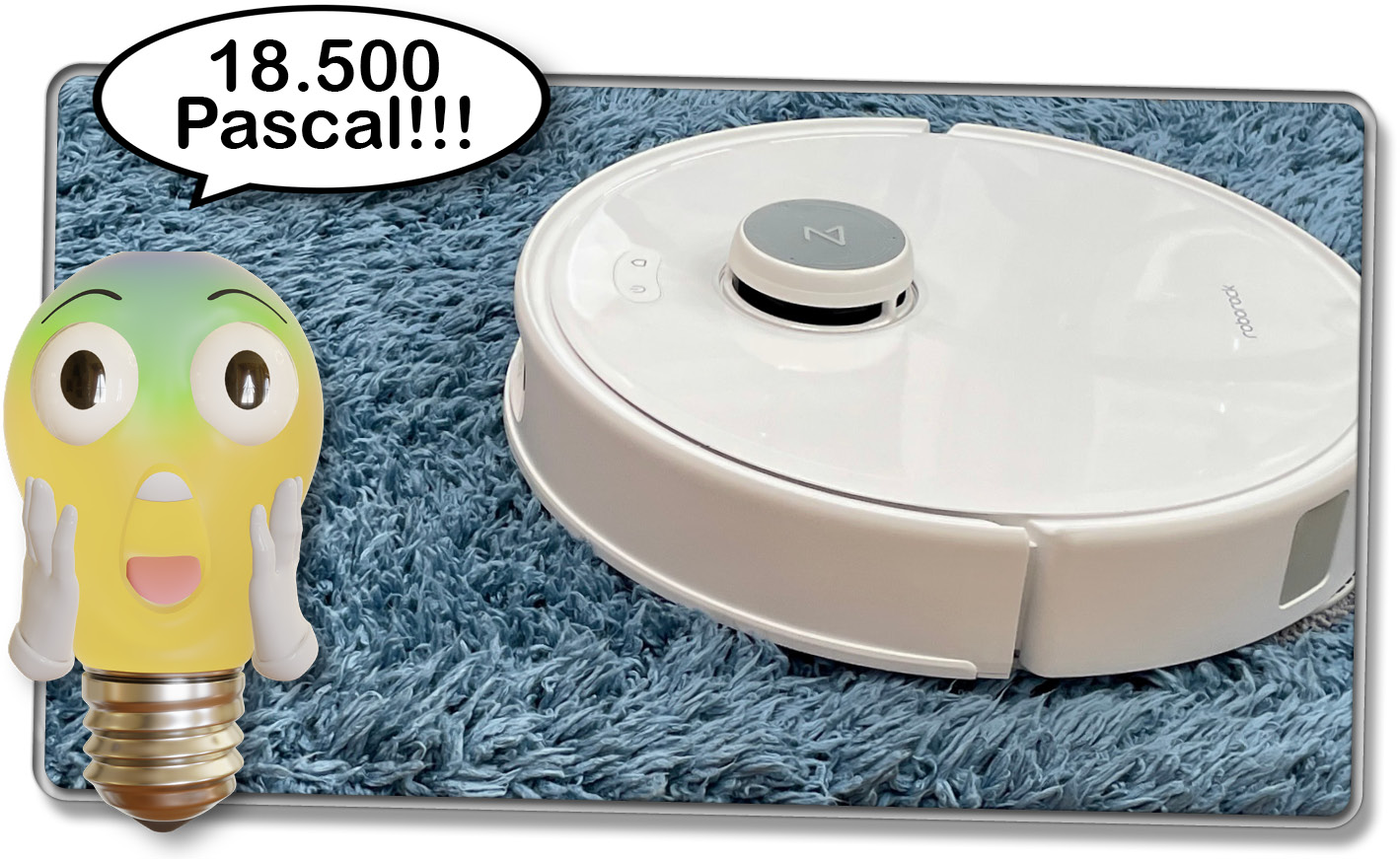

  • 18.500 Pascal Saugkraft (HyperForce)

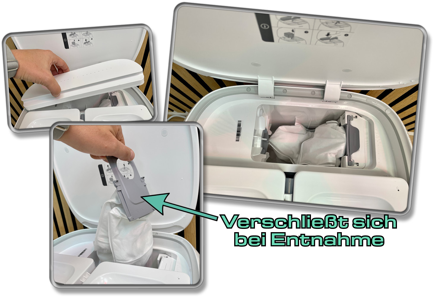

  • Absaugstation
  • Selbstreinigende Station

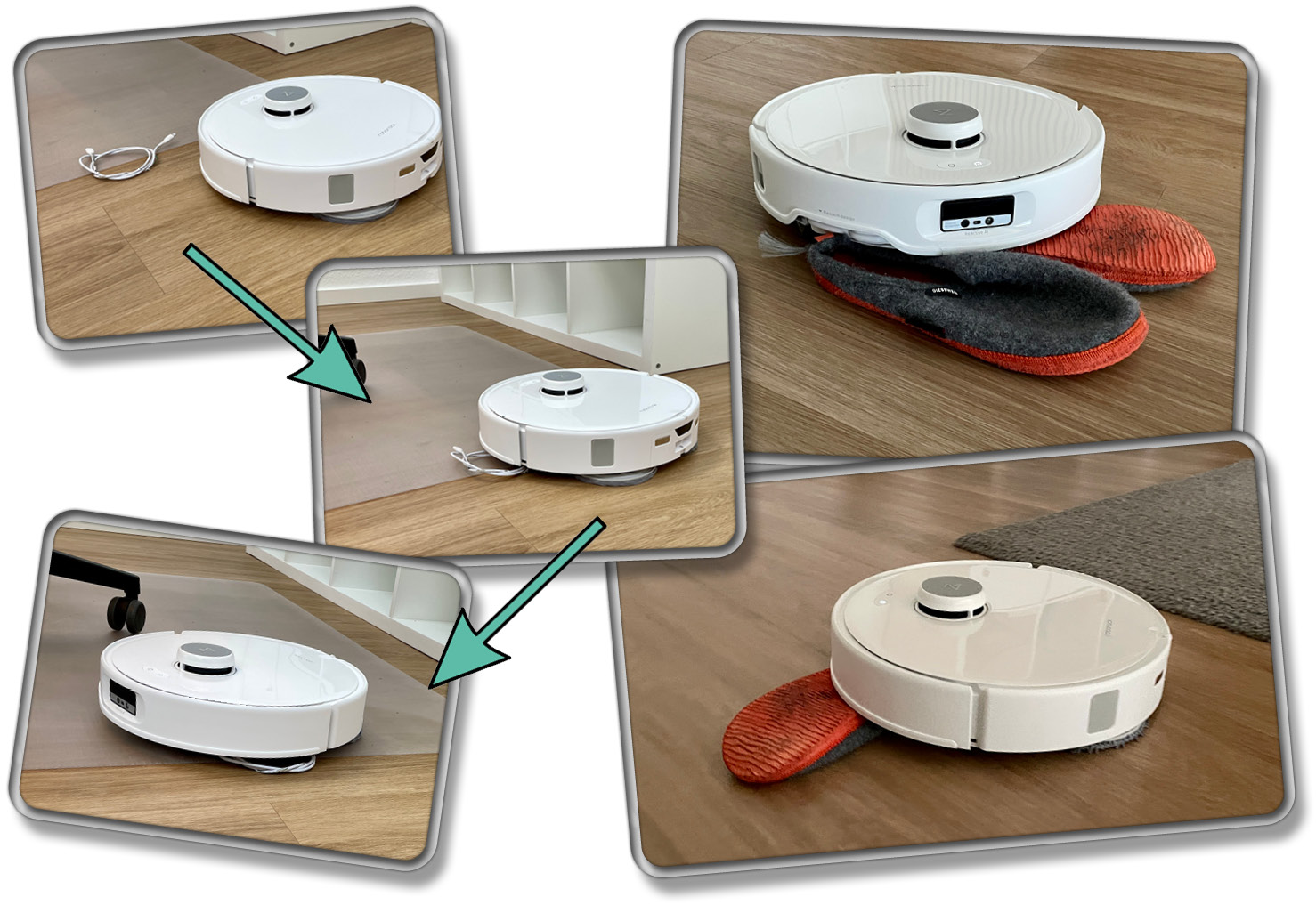

  • Kabel, Schnürsenkel und kleine Textilien vor dem Start konsequent aufräumen oder per No-Go-Zone absperren – die Obstacle Avoidance ist nicht zuverlässig genug, um solche Objekte sicher zu umfahren.

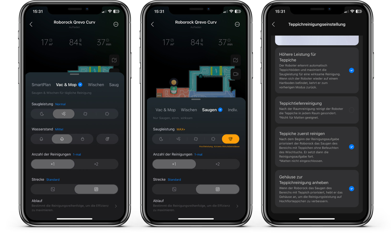

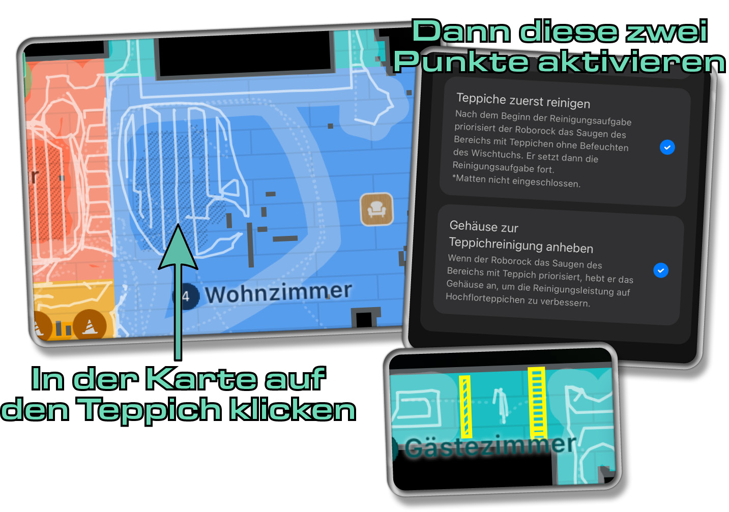

  • Für Langfloorteppiche die Teppich-Anhebe-Option in der Kartenansicht aktivieren, bevor die Reinigung startet – sonst bleibt der Qrevo Curv möglicherweise stecken.

Saugkraft5.500 Pascal7.000 Pascal7.000 Pascal7.000 Pascal7.000 Pascal10.000 Pascal18.500 Pascal11.000 Pascal

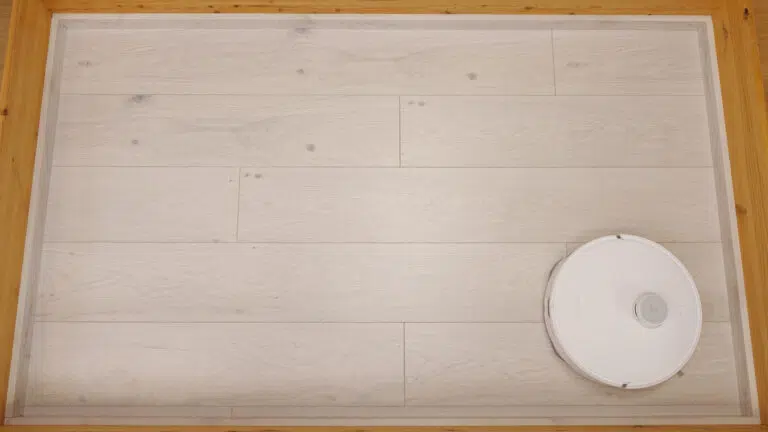

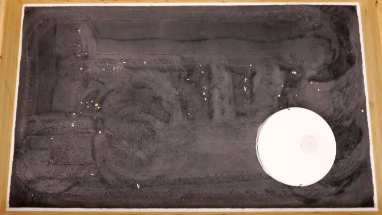

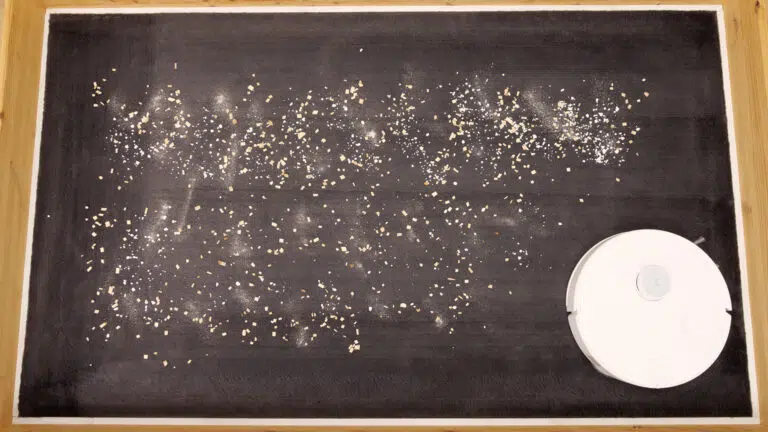

Test    Performance 2,4 (Gut) Ergebnis

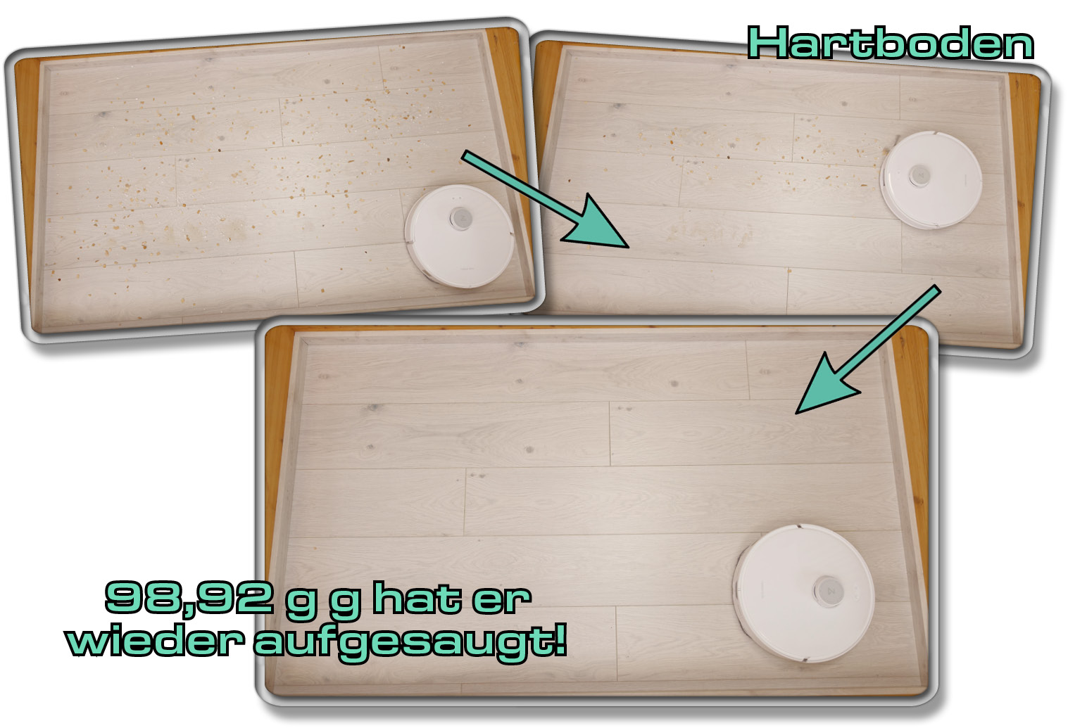

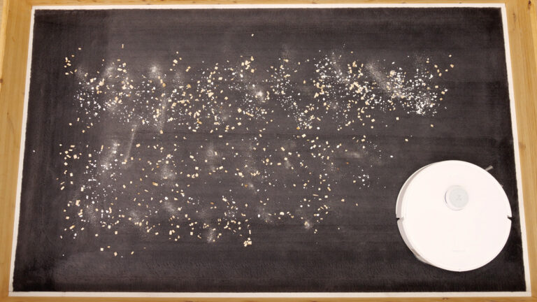

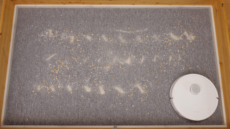

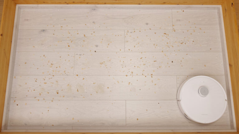

Note Saugen: 1,7 (Gut)
Saugleistung Laminat 98,92 von 100

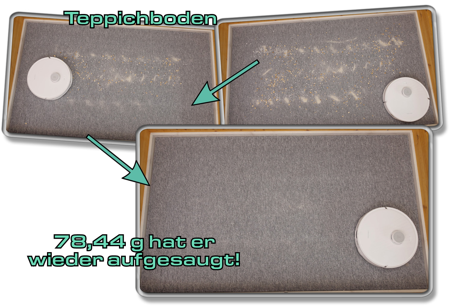

Saugleistung Teppich 78,44 von 100
Saugleistung Teppich hoch 61,42 von 100
Saugleistung Haare Laminat 10 von 10
Saugleistung Haare Teppich 10 von 10
Saugleistung Haare Teppich hoch 7,8 von 10

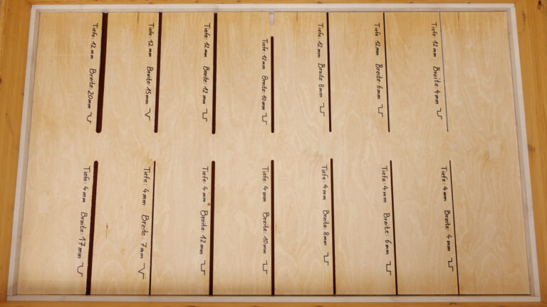

Fugen 4 von 56

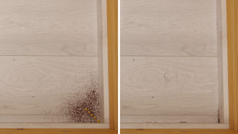

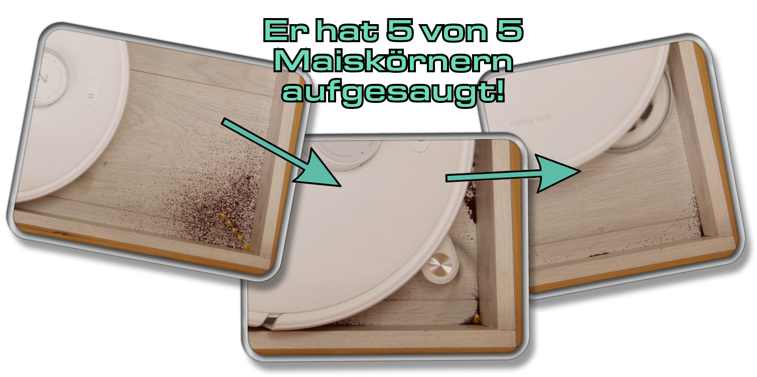

Ecken Maiskörner 5 von 5
Ecken Kaffee 2,5 von 4

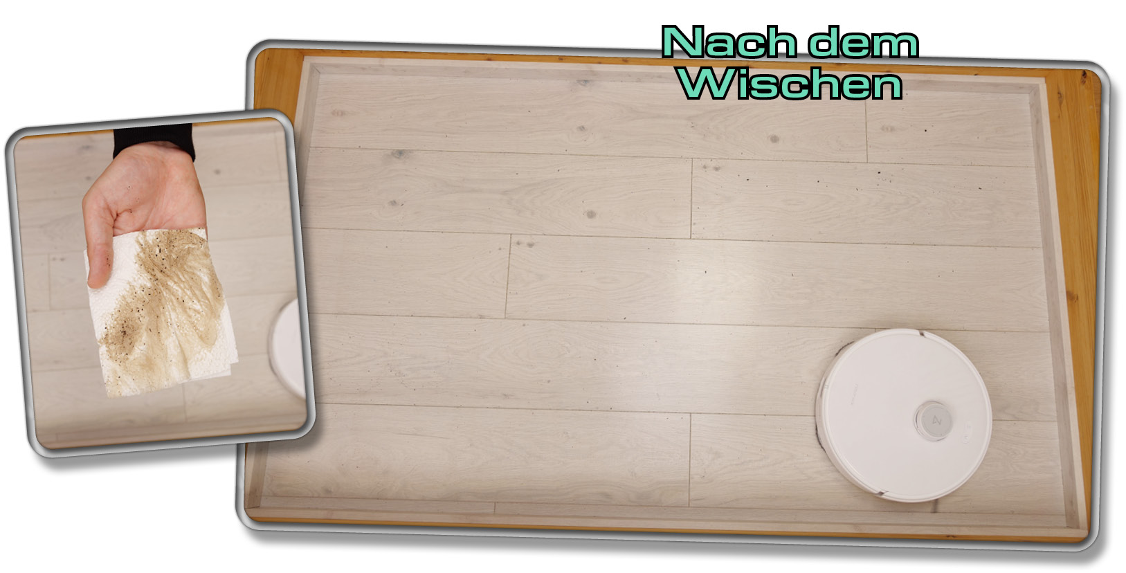

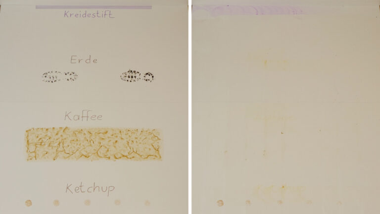

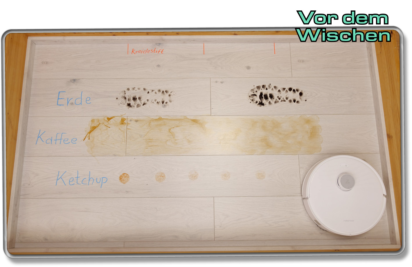

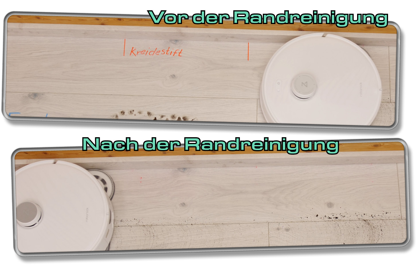

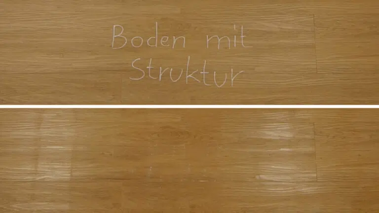

Note Wischen: 5,3 (Mangelhaft)

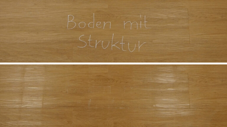

Wischleistung Fläche Schmutz entfernen 2,5 von 4
Wischleistung Fläche Schmutz aufnehmen 0 von 4

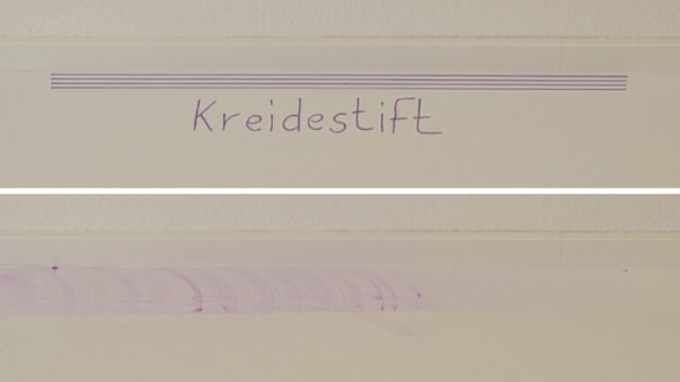

Wischleistung Rand 2 von 4
Wischleistung Struktur aufnehmen 3,5 von 4
Wischleistung Kaffee 0 von 4

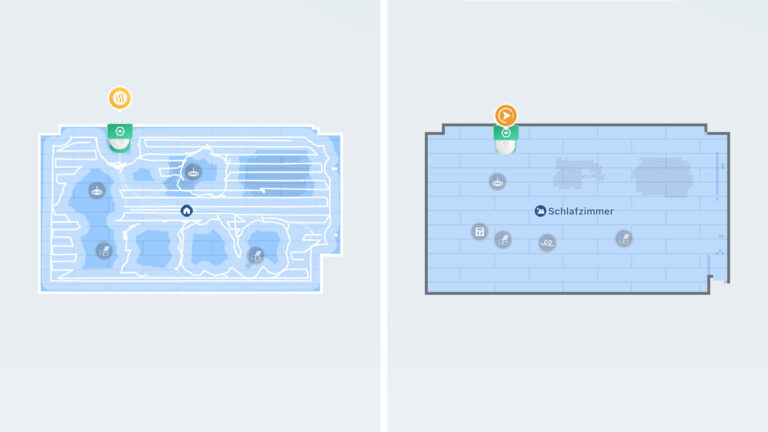

Navigation 4 von 5
Navigation Teppich 19 von 21
Navigation Dauer Testraum 58 von 80 / 62 min

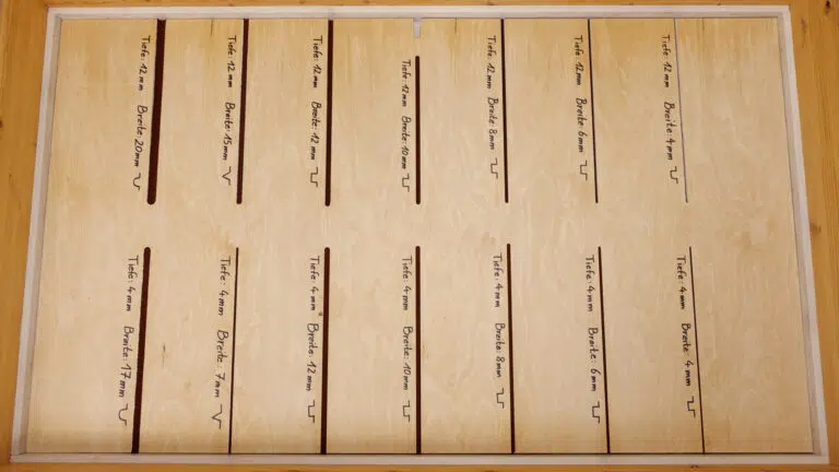

Stühle 10 von 15
Hinderniserkennung 39 von 53
Klettern 3 von 6

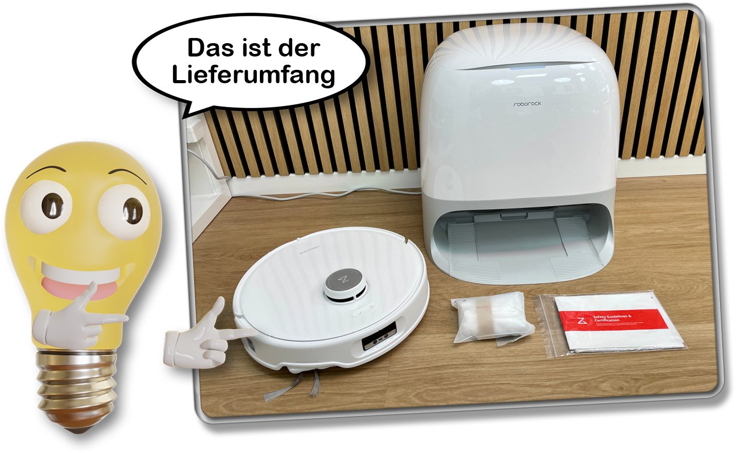

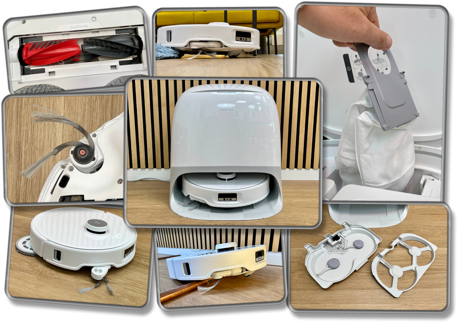

Wie man es von vielen Topmodellen kennt, fällt der Lieferumfang eher knapp aus. Beim Roborock Qrevo Curv sind dabei: Saugroboter, Reinigungsstation, Netzkabel, Ersatzstaubbeutel und Bedienungsanleitung. Wer also auf umfangreiches Zubehör im Lieferumfang hofft, wird enttäuscht – das ist jedoch bei Premium-Modellen dieser Preisklasse mittlerweile üblich.
Das ist der Lieferumfang des Roborock Qrevo Curv

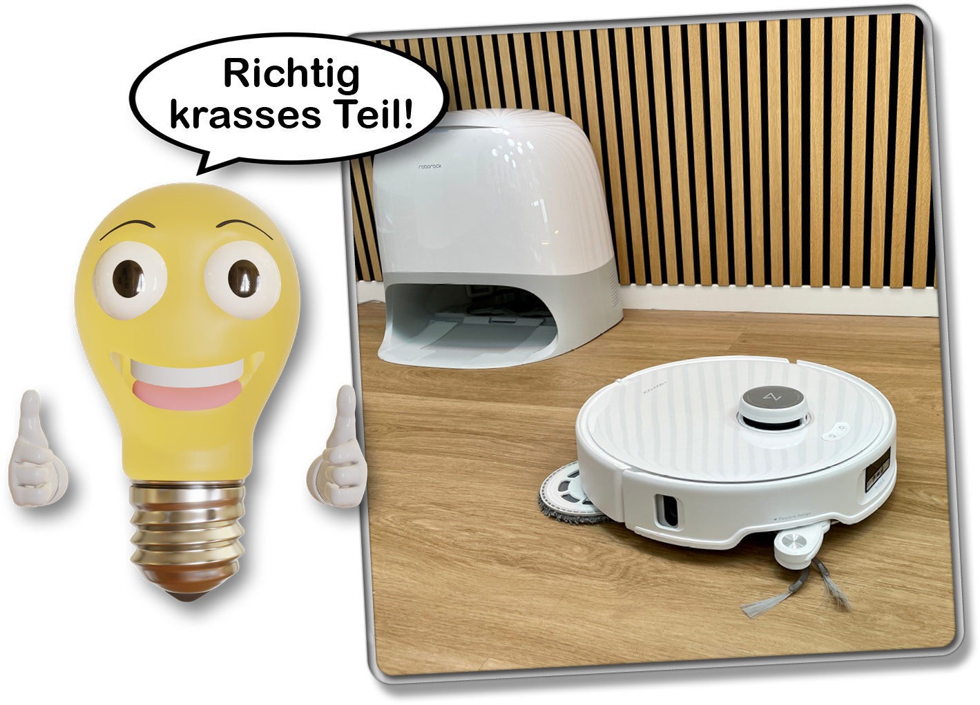

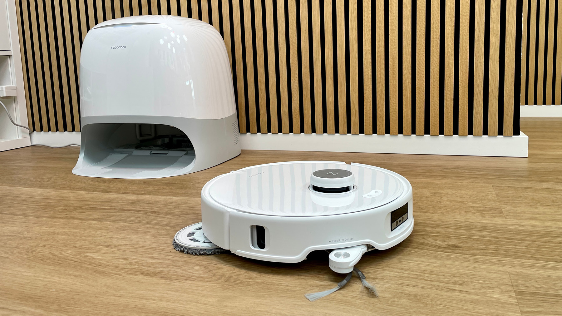

An das kurvige Design muss man sich erst gewöhnen. Der Roboter selbst orientiert sich an der Qrevo-Linie, die Station ist dagegen ein echter Blickfang. Die Verarbeitungsqualität ist Roborock-typisch sehr hoch – sowohl beim Roboter als auch bei der Station wirkt alles stabil und sauber verarbeitet.
So sieht der Roborock Qrevo Curv aus

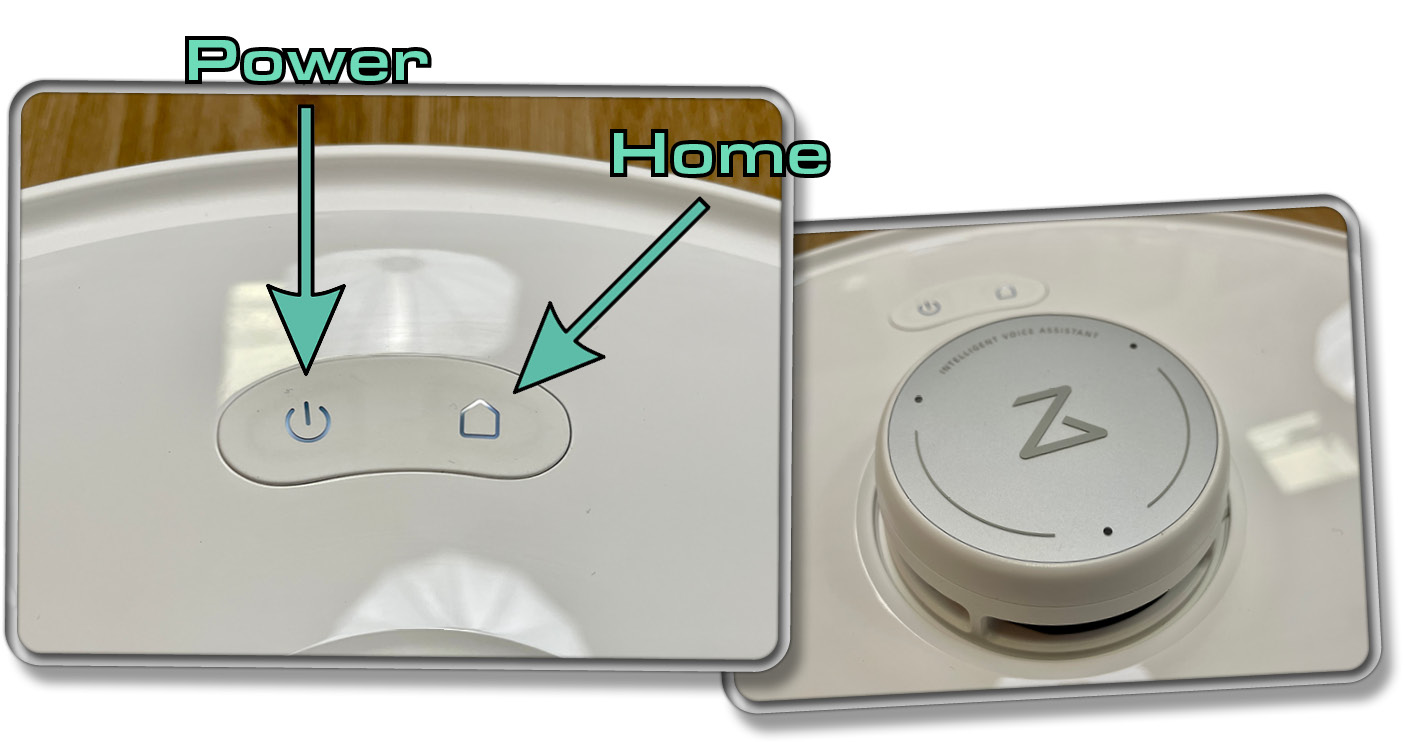

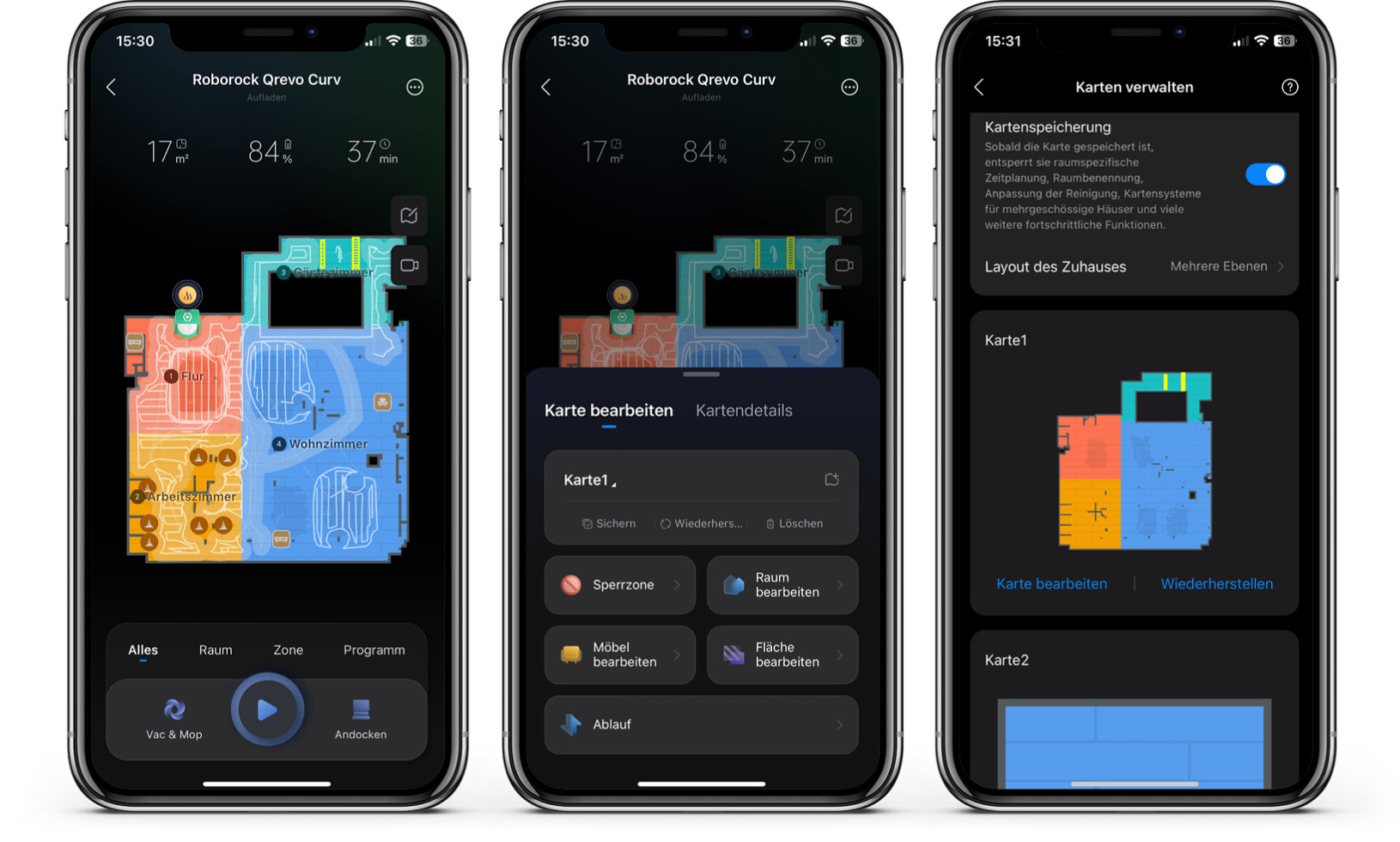

Oberseite | Sprachassistent und manuelle Steuerung
Auf der Oberseite sitzt ein recht hoher Laserturm mit kleinen Öffnungen für Mikrofone – sie sind für den hauseigenen Sprachassistenten Rocky zuständig. Aktiviert wird er per „Hello Rocky“. Vor dem federnd gelagerten Laserturm gibt es zwei Tasten:
  • Power: Ein-/Ausschalten sowie Reinigung starten/pausieren.
  • Home: Zur Station schicken; in der Station: kurzer Druck startet die Absaugung, langer Druck startet die Moppwäsche.
Über diese Tasten lässt sich der Roborock Qrevo Curv steuern

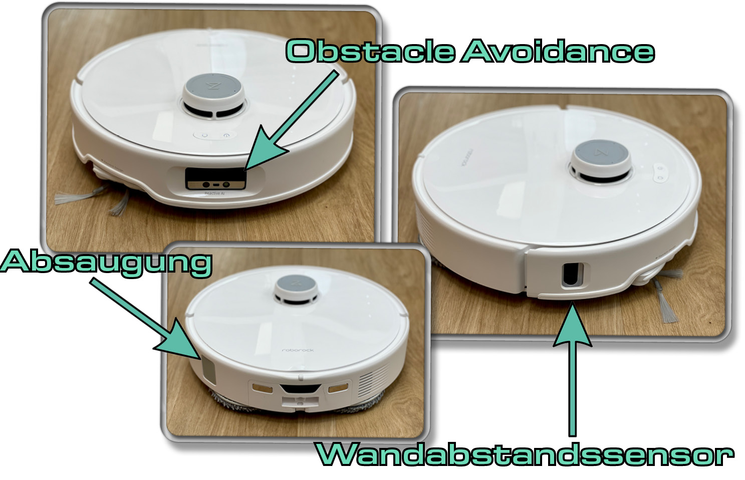

Front, Seite, Heck | Sensoren, die die Reinigung optimieren

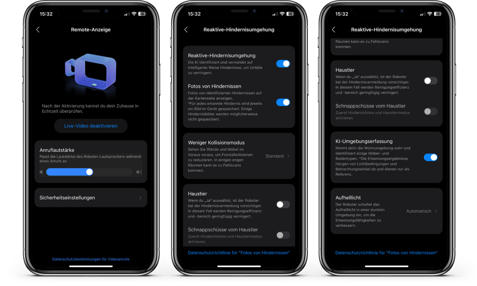

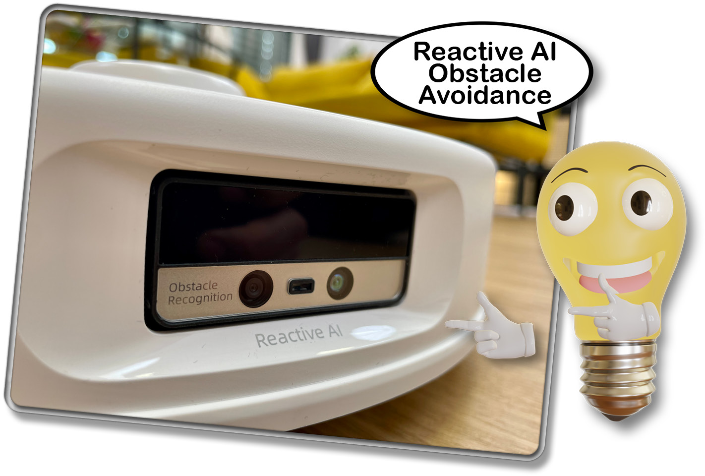

Vorn sitzt der Bumper mit Gummilippe – dort ist auch die Reactive AI Obstacle Avoidance integriert (mehr dazu im Praxisabschnitt zur Hinderniserkennung). Seitlich gibt es den Wandabstandssensor für saubere Kantenfahrten. Hinten befinden sich Öffnungen für die Absaugung in der Station sowie die Befüllung des Roboter-Wassertanks.
So sieht der Roboter von allen Seiten aus

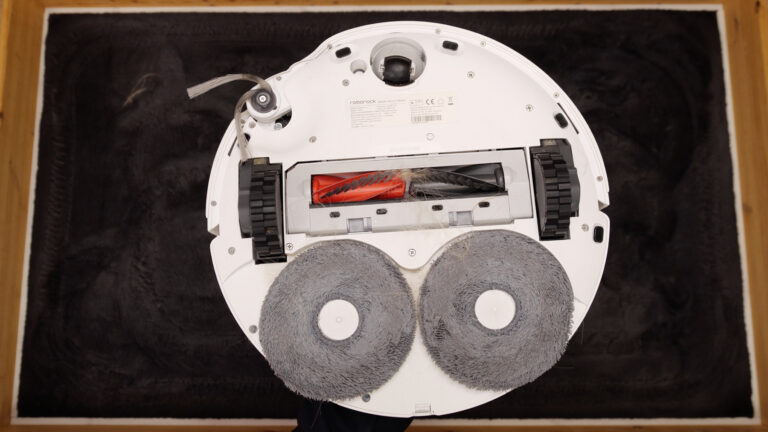

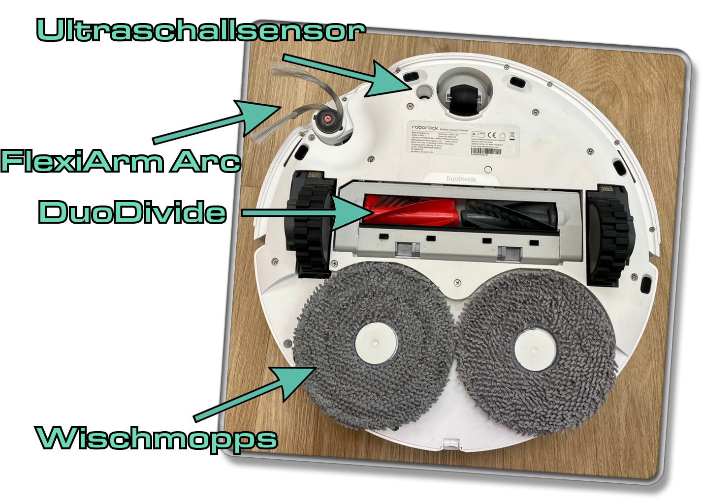

Unterseite | Hier entdeckt man die neuen Technologien

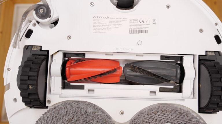

Auf der Unterseite fallen sofort die DuoDivide-Doppelbürsten und die neu konzipierte, ausfahrbare Seitenbürste auf. Ebenfalls zu sehen: ein Ultraschallsensor für die Teppicherkennung und die magnetisch haftenden, tellerrunden Wischmopps.
Das alles findet man auf der Unterseite des Roborock Qrevo Curv

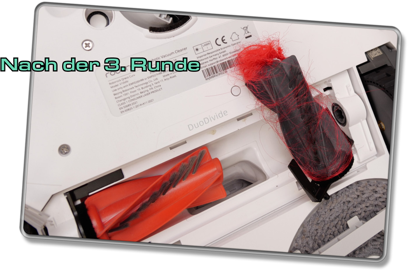

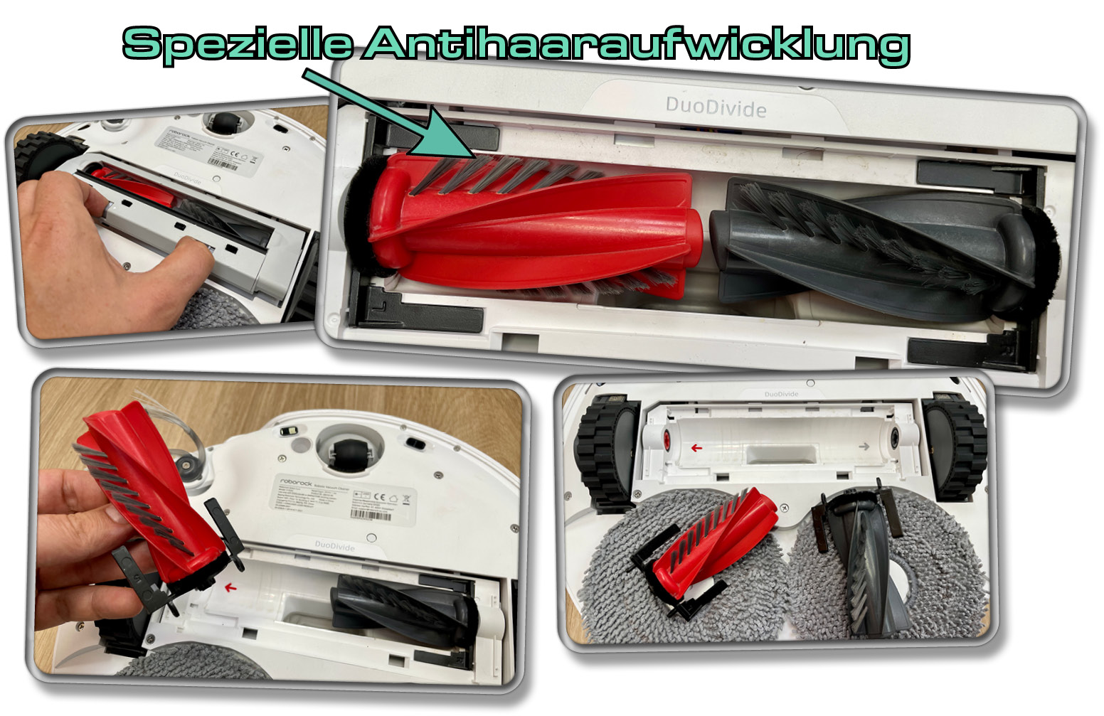

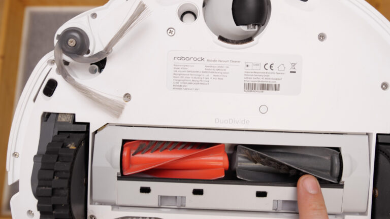

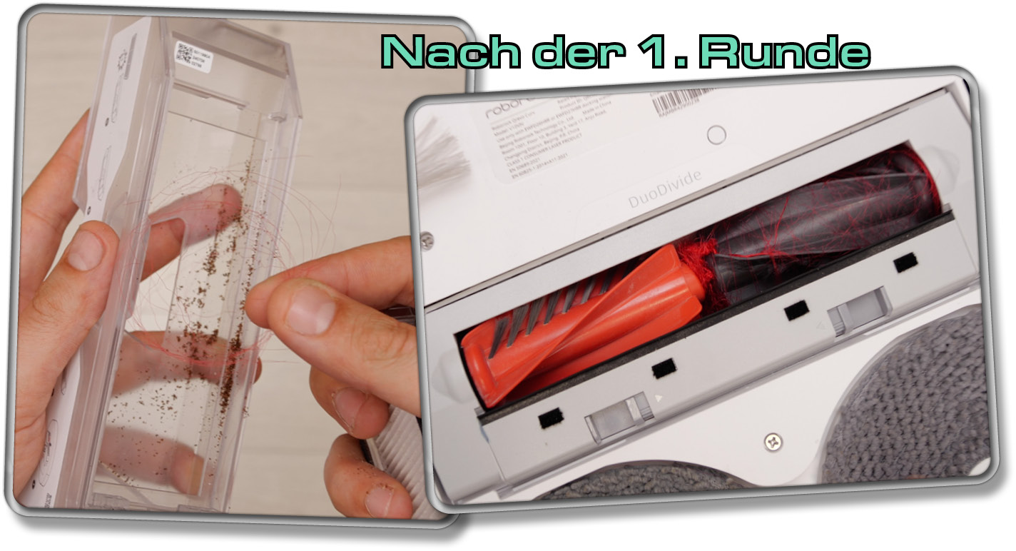

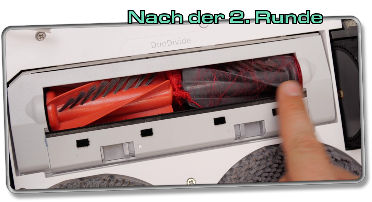

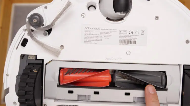

DuoDivide DOPPELBÜRSTEN | Zweifache Antihaaraufwicklung
Roborock ersetzt hier das bekannte System durch das neue DuoDivide-Doppelbürstensystem: zwei gegenüberliegende Bürsten, jeweils nur einseitig gelagert. Die Kombination aus Gummilamellen und Borsten soll Haare zur Mitte transportieren, damit sie im Saugschacht landen, statt sich aufzuwickeln. Die Bürsten lassen sich über die Abdeckung entnehmen, was Wartung und Reinigung deutlich erleichtert.
Die neue Roborock DuoDivide Doppelbürste soll Haare komplett abwickeln

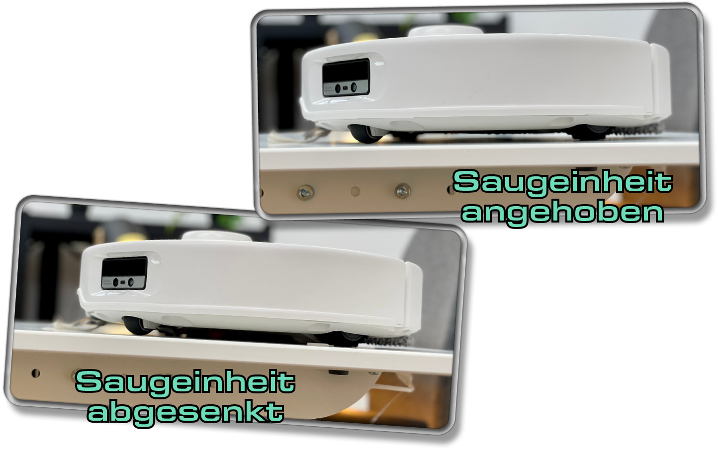

Brush-Lift | Im reinen Wischvorgang
Im reinen Wischmodus hebt der Qrevo Curv seine Bodenbürste per Brush-Lift an. Das verhindert, dass die Bürste bei Flüssigkeiten verklebt. Auch beim Raumwechsel hebt der Roboter die Bürste standardmäßig. Wichtig zu wissen: Verschüttete Flüssigkeiten erkennt er nicht automatisch so, dass die Bürste gezielt dafür angehoben wird – dieses Verhalten bleibt der S8 MaxV-Reihe vorbehalten.
Der Roborock Qrevo Curv hebt seine Saugeinheit im reinen Wischvorgang

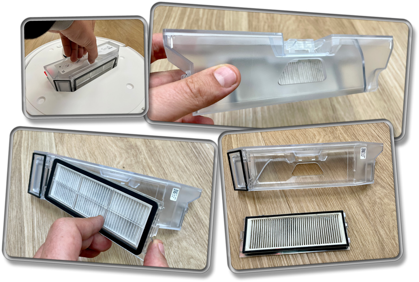

STAUBBEHÄLTER | Einfach, aber effizient
Der transparente Staubbehälter fasst 325 ml und hat eine eher schmale Saugöffnung – das hilft vermutlich bei der hohen Saugleistung. Manuelles Entleeren ist im Alltag meist unnötig, weil die Station absaugt. Den Filter solltest du jedoch gelegentlich ausklopfen, da kein feines Gitter grobe Verstopfungen zuverlässig fernhält.
Das ist der Staubbehälter des Roborock Qrevo Curv

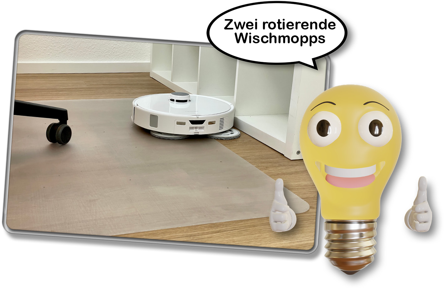

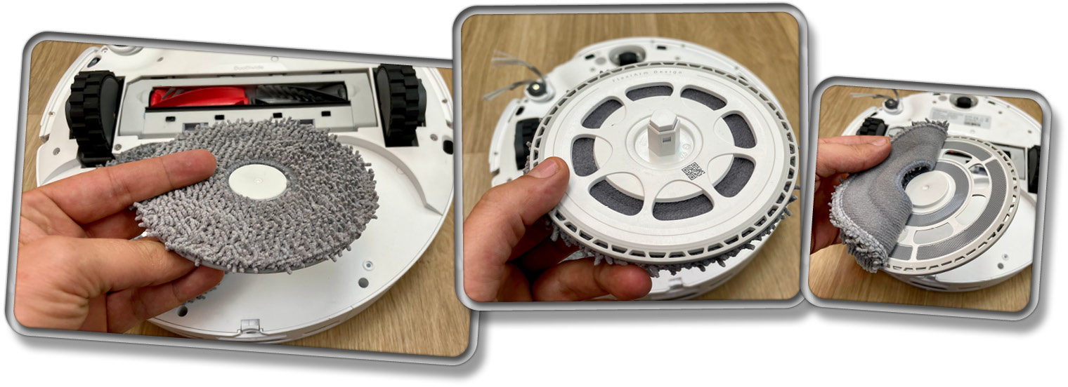

WISCHMOPPS | Rotierend, anhebbar und ausfahrbar
Die Mopps haften magnetisch am Roboter und lassen sich vollständig abziehen. Die Mikrofasertücher sitzen per Klett auf den Mopptellern und können so bequem in der Waschmaschine gereinigt werden. Das ist ideal für Hygiene und dauerhaft gute Wischergebnisse im Alltag.
Das sind die Wischmopps vom Roborock Qrevo Curv

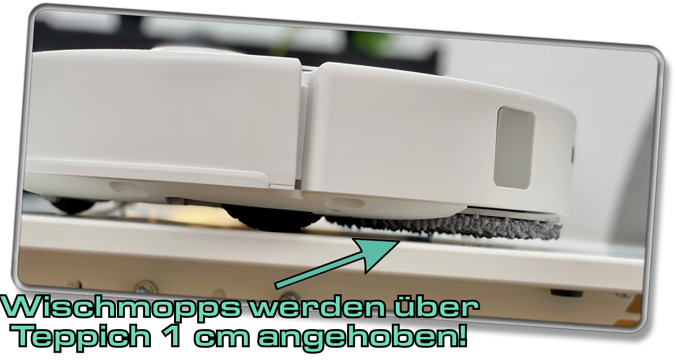

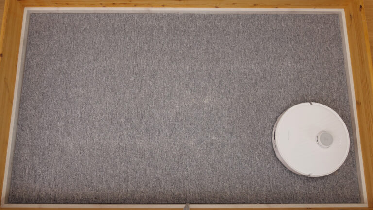

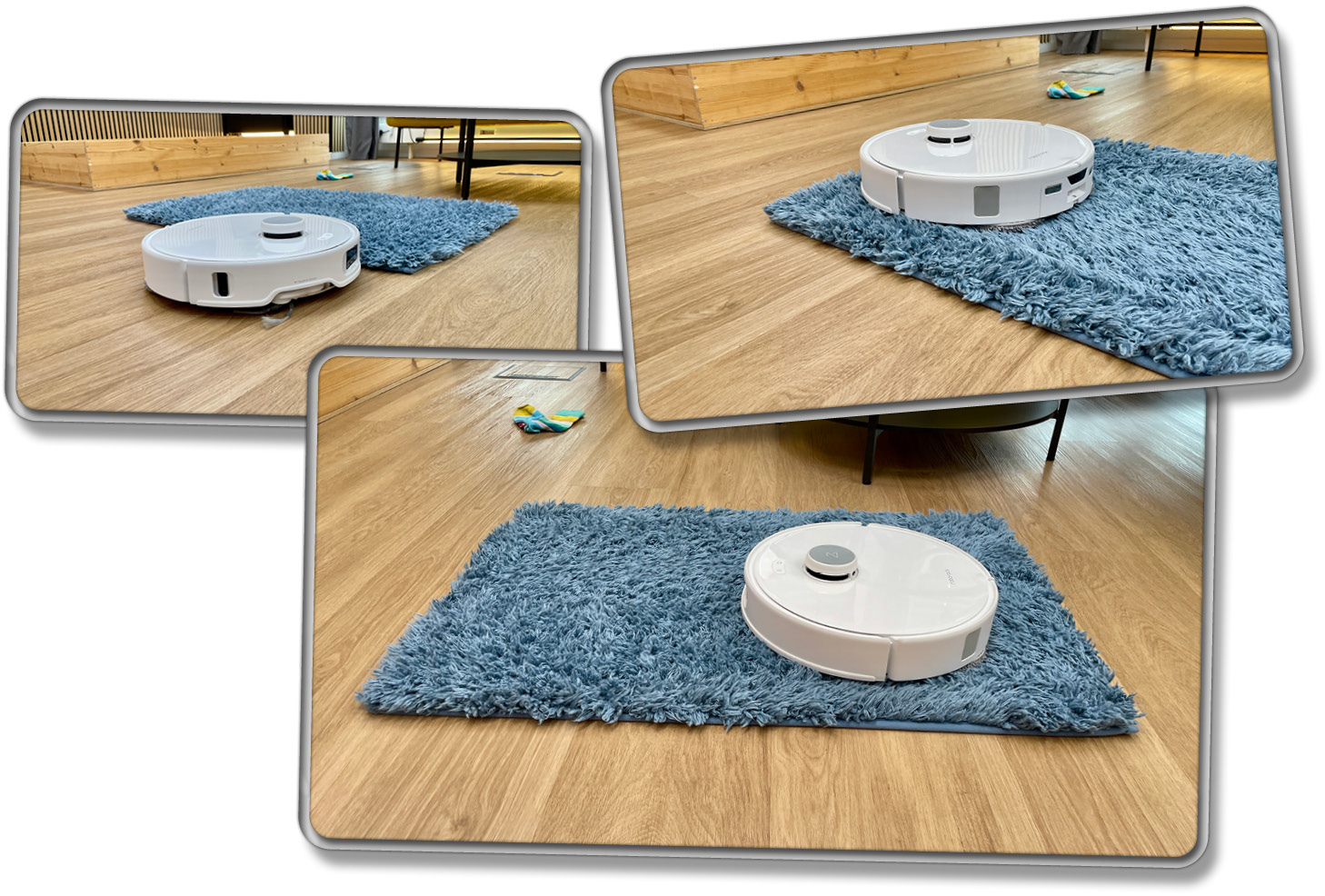

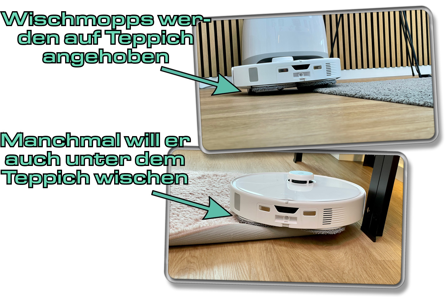

Mopp-Lift | Anhebbar über Teppichboden
Sobald Teppich erkannt wird, hebt der Roboter die Mopps per Ultraschall um 1 cm. So wird Teppich nicht versehentlich feucht gewischt – ein wichtiges Detail für Haushalte mit gemischten Bodenbelägen.
Der Roborock Qrevo Curv hebt seine Wischmopps über Teppich 1 cm an

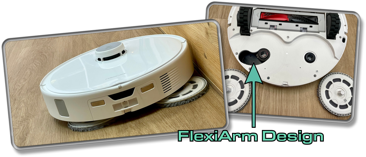

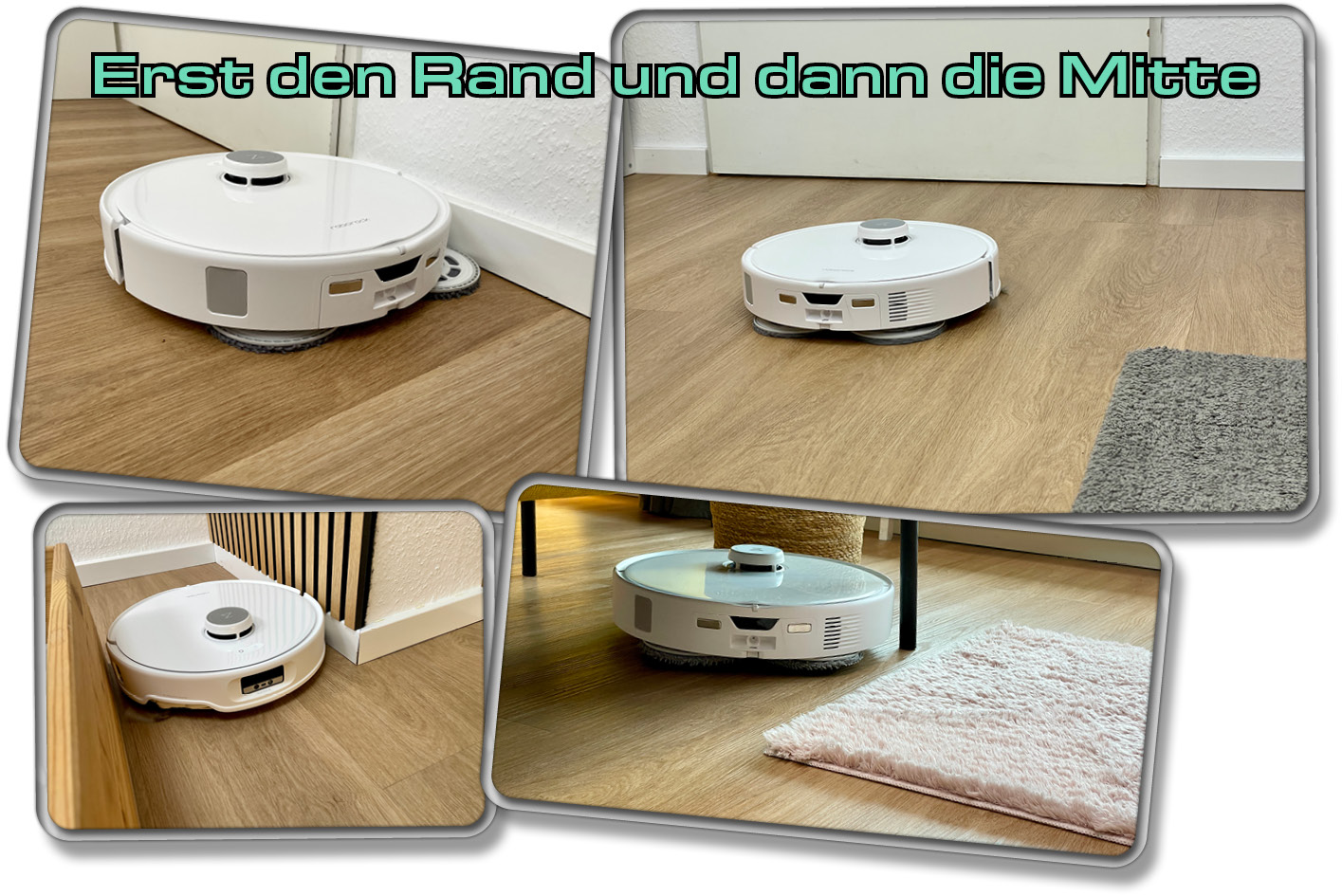

FlexiArm | Wischen bis an den Rand
Ein Mopp kann beim Randwischen seitlich ausfahren. Im Test funktioniert das besser als bei manchen Konkurrenzmodellen, weil der ausfahrende Mopp federnd gelagert ist: Er drückt den Roboter nicht weg, sondern passt sich an. Das sorgt für eine sehr saubere Randreinigung entlang von Wänden, Möbeln und Tischbeinen.
Einer der Wischmopps vom Roborock Qrevo Curv kann seitlich bis zum Rand ausgefahren werden.

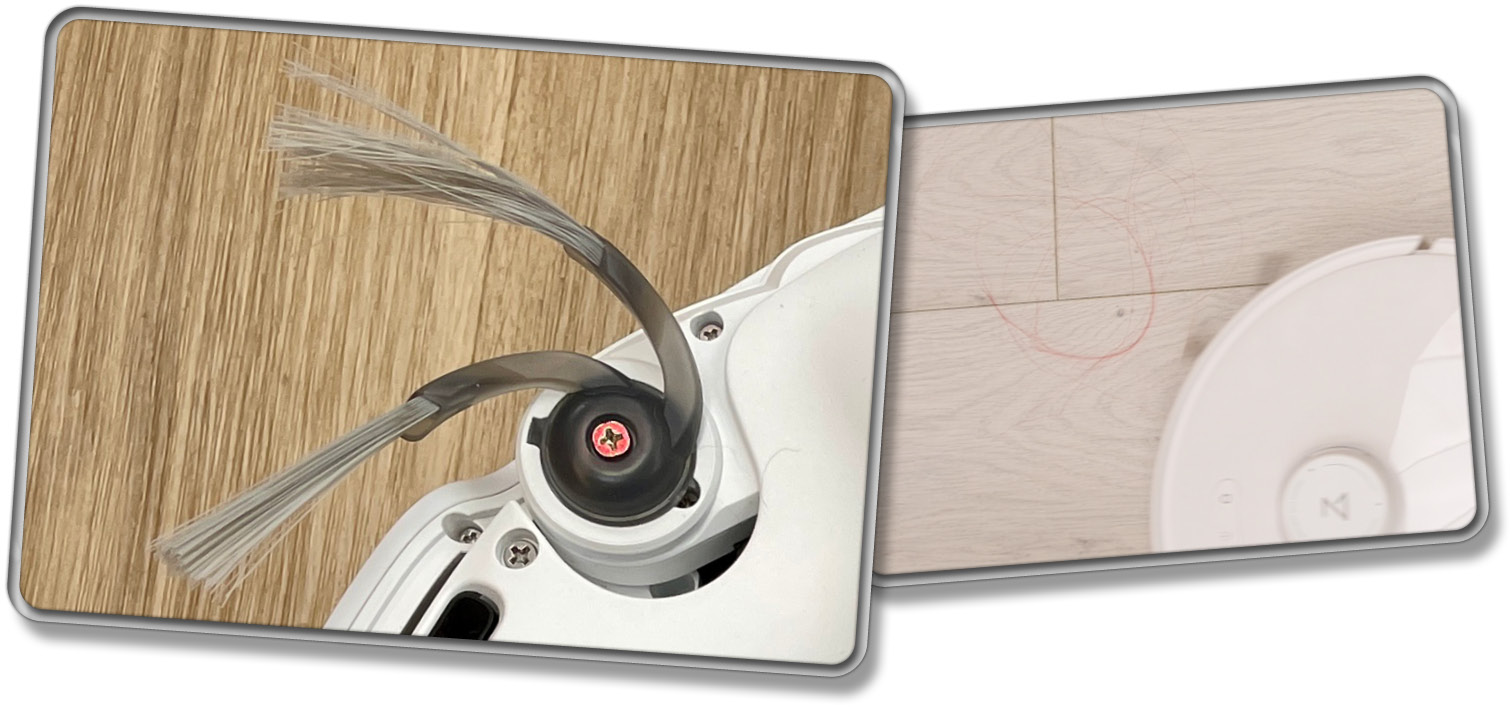

SEITENBÜRSTE | Ein neues Design verhindert die Haaraufwicklung
Die Seitenbürste unterscheidet sich deutlich von klassischen Modellen: Sie besitzt nur zwei Borsten, die so angeordnet sind, dass sich Haare weniger leicht aufwickeln sollen. Roborock nennt das FlexiArm Arc. In unserem Haartest hat sich hier tatsächlich kein Haar verfangen. Allerdings ist die Arc-Seitenbürste ausschließlich für den Qrevo Curv kompatibel – eine Nachrüstung für andere Roborock-Modelle ist nicht möglich, wie wir in unserem Ratgeber zur Qrevo Curv Seitenbürste Kompatibilität erklärt haben.
Die neue Seitenbürste des Roborock Qrevo Curv soll eine Antihaaraufwicklung besitzen

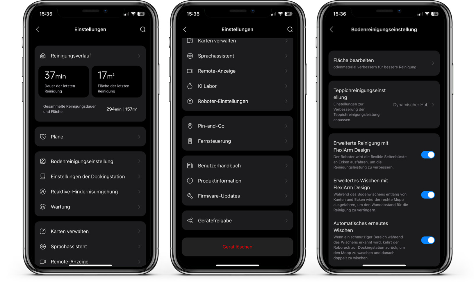

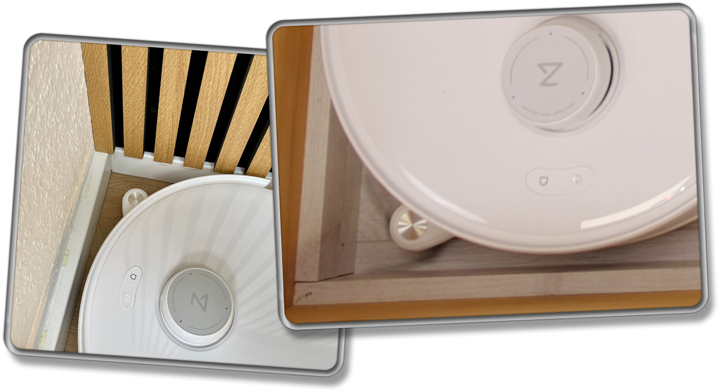

Ausfahrbar | Reinigung bis in jede Ecke
Sobald sich der Roboter einer 90°-Ecke nähert, fährt der Arm aus und unterstützt die Eckenreinigung. Im Test fiel aber auf: Der Arm fährt seltener aus als bei manchen Konkurrenzmodellen – die Ecke muss sehr sauber als 90° erkannt werden. Anhebbar ist die Seitenbürste leider nicht.
Die Seitenbürste des Roborock Qrevo Curv kann bis in die Ecke ausgefahren werden

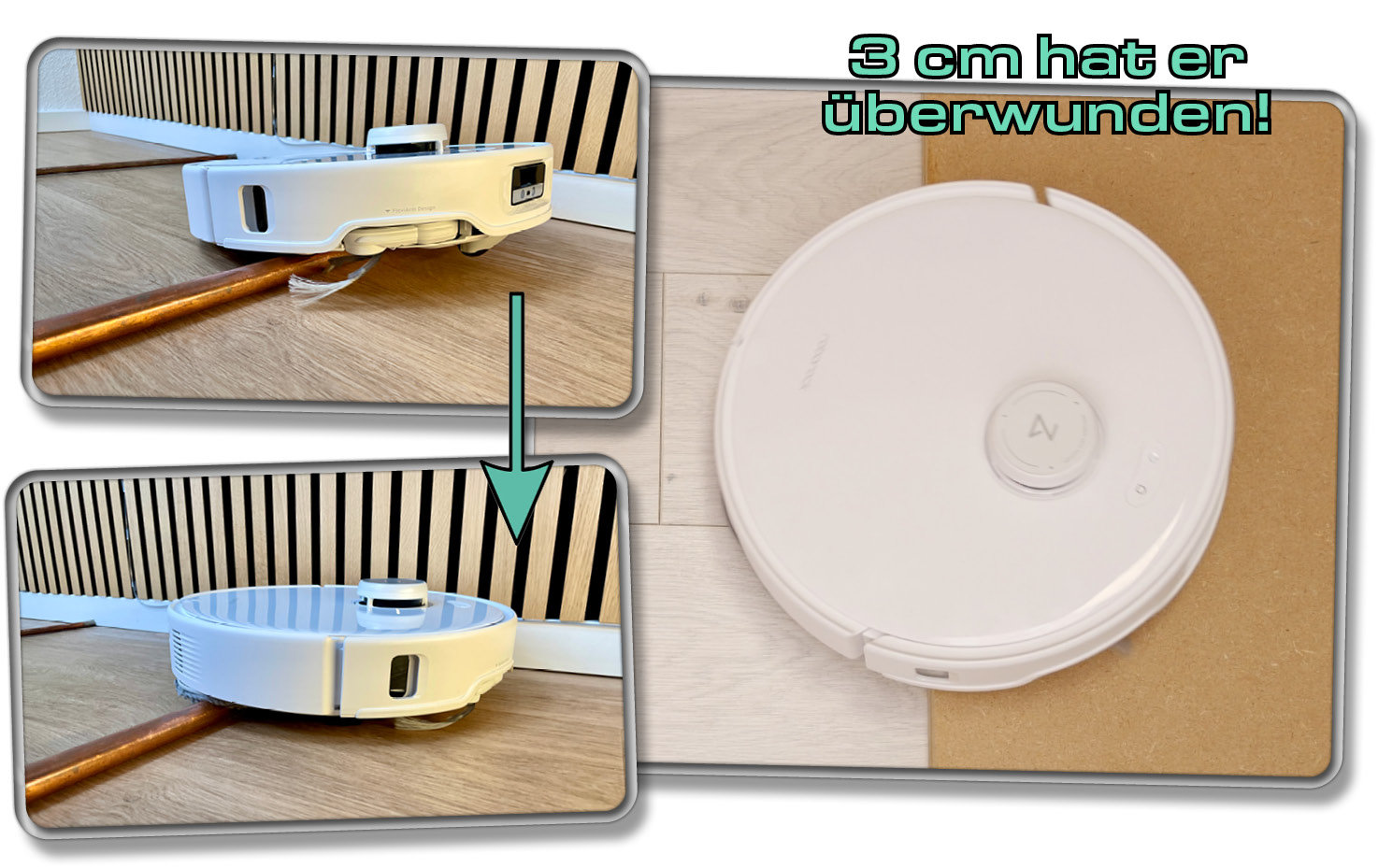

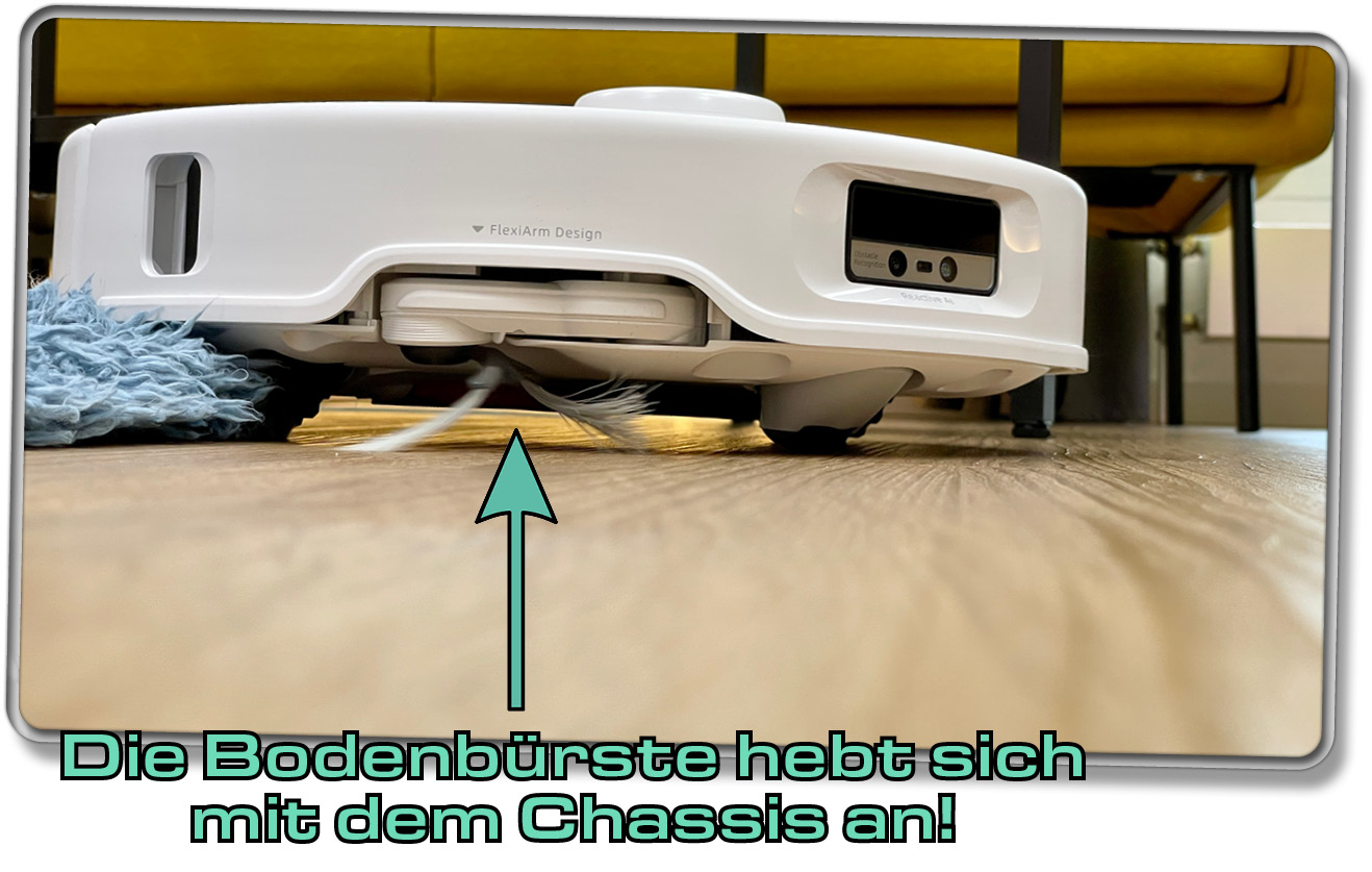

AdaptiLift | Ein noch nie gesehenes anhebbares Chassis
Das AdaptiLift-Chassis ist der Kernunterschied zum Wettbewerb: Der Roboter kann sein Gehäuse anheben, um Türschwellen und schwierige Teppiche besser zu bewältigen. Das Feature muss in der App jedoch sinnvoll vorbereitet werden. Für Schwellen zeichnest du in der Karte entsprechende Bereiche ein; Teppiche müssen je nach Karte angetippt und passend konfiguriert werden. Gerade Teppiche sind dabei etwas umständlich: Die Option ist nicht immer intuitiv zu finden und hängt vom Ablauf der Teppichreinigung ab.
In der App muss vor der Anhebung des Chassis die passende Option gewählt werden, da der Roborock Qrevo Curv sein Chassis nicht einfach so anhebt
Ist die Einstellung korrekt gesetzt, hebt der Roboter das Chassis vor dem Hindernis um 1 cm. Das funktioniert, wirkt aber oft recht energisch – gerade bei ungeschützten Kanten kann das langfristig Abnutzung begünstigen. Bei uns gab es in der Langzeiterfahrung bislang keine Schäden. Da die Mopps selbst ebenfalls um 1 cm anheben können, ergibt sich insgesamt eine spürbare zusätzliche Bodenfreiheit.
Wie man auf den Bildern deutlich sieht, hebt der Roborock Qrevo Curv sein ganzes Gehäuse 1 cm hoch

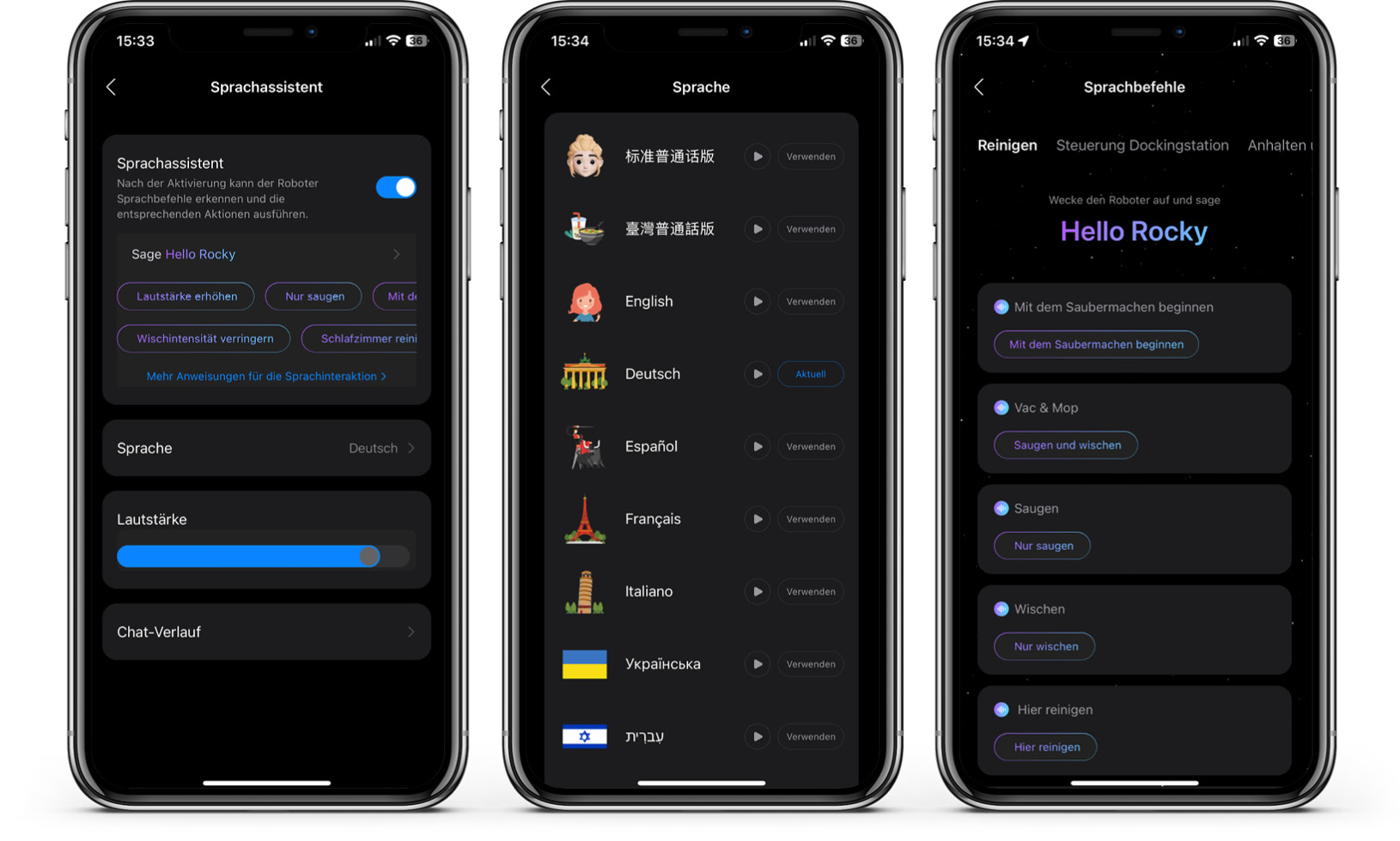

ROCKY | Der hauseigene Sprachassistent
Der Sprachassistent Rocky sitzt im Laserturm und reagiert auf „Hello Rocky“. So kannst du den Roboter direkt per Sprachbefehl steuern, zum Beispiel mit „Küche reinigen“, ohne zwingend einen externen Assistenten zu nutzen. Praktisch für schnelle Kommandos im Alltag.
Rocky - Der Roborock eigene Sprachassistent

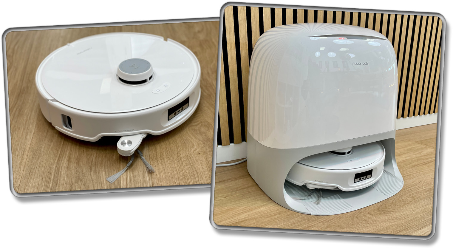

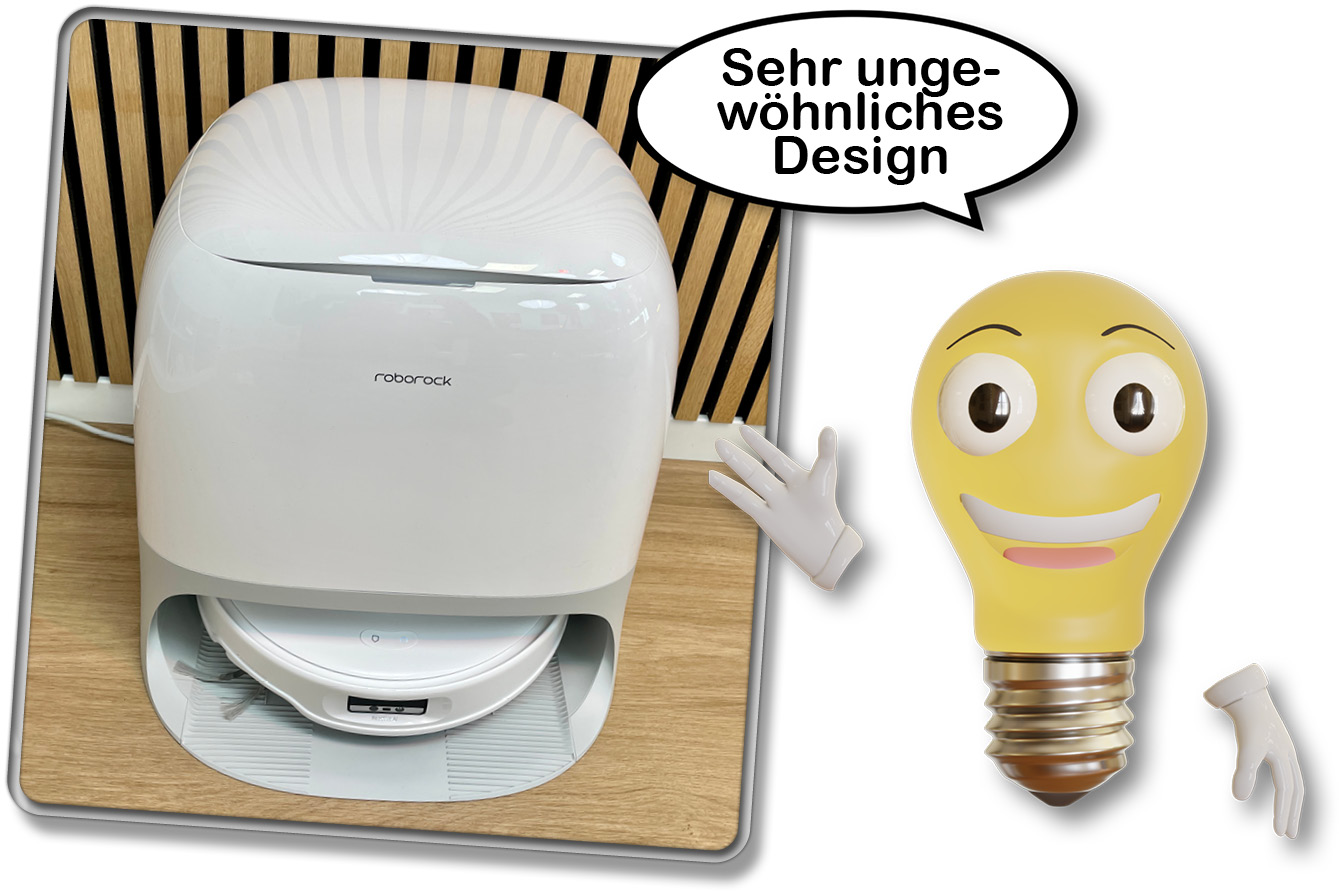

REINIGUNGSSTATION | Ein Iglu, das alles kann!
Die Station wirkt ungewöhnlich, erfüllt aber fast alles, was man von einer modernen Multifunktions-Reinigungsstation erwartet: Moppwäsche, Heißlufttrocknung, Absaugung, Wassertankbefüllung und eine Selbstreinigung der Waschschale. Was fehlt: ein frei befüllbarer Reinigungsmitteldosierer und eine Möglichkeit, Mopps in der Station abzulegen.
Die Station des Roborock Qrevo Curv besitzt ein sehr ungewöhnliches Design

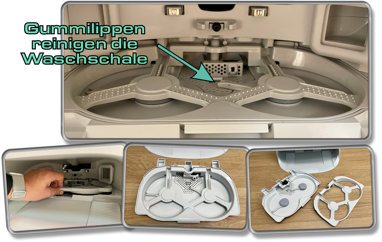

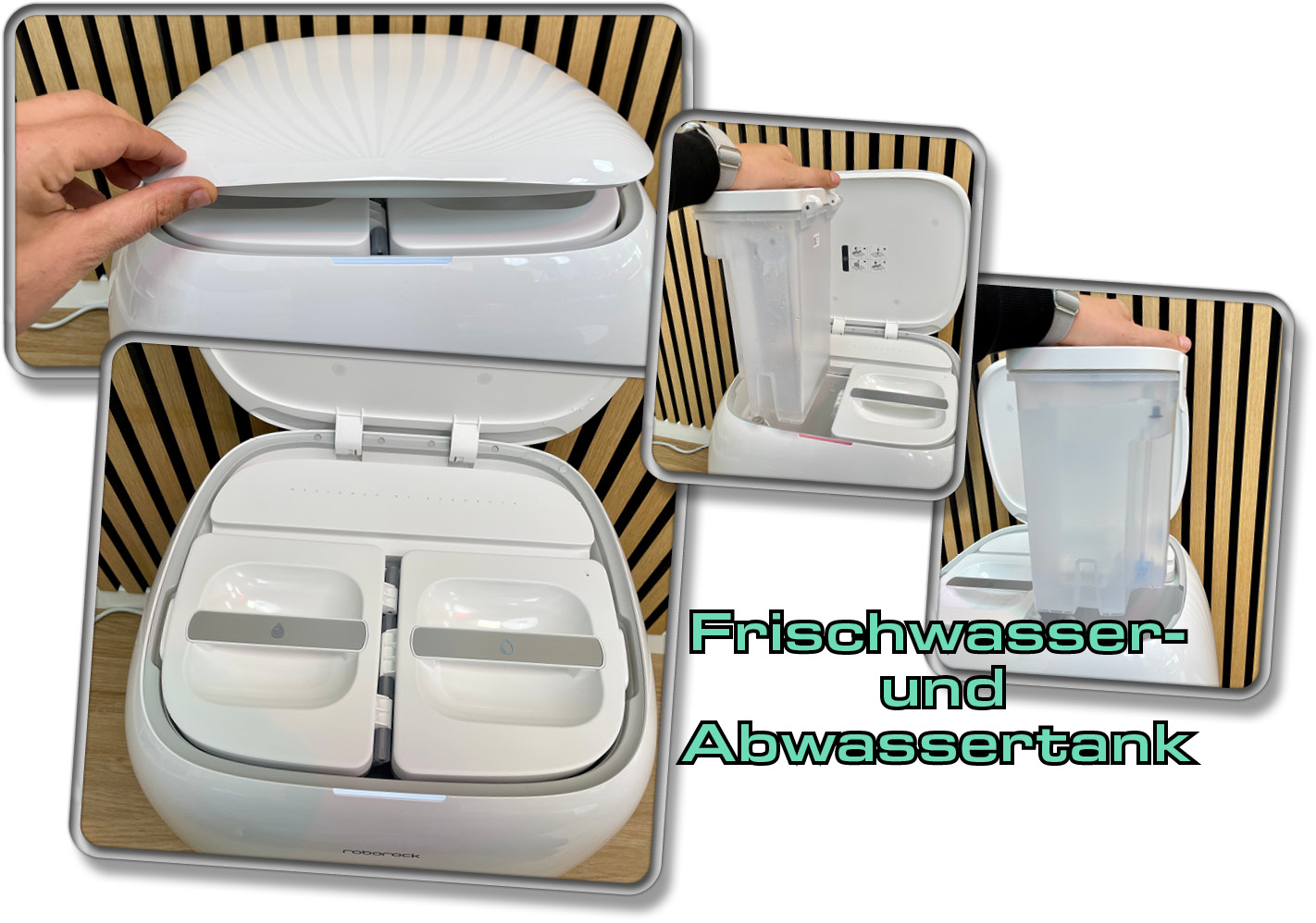

Wassertanks | Zwei große Tanks zum Herausziehen
Unter der Abdeckung sitzen ein 4-Liter-Frischwassertank und ein 3-Liter-Abwassertank. Das ist die zentrale manuelle Arbeit: Frischwasser nachfüllen und Abwasser entleeren. Alles andere übernimmt die Station selbständig.
Unter der Haube der Station des Roborock Qrevo Curv befinden sich zwei große Wassertanks

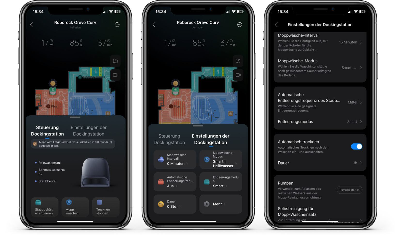

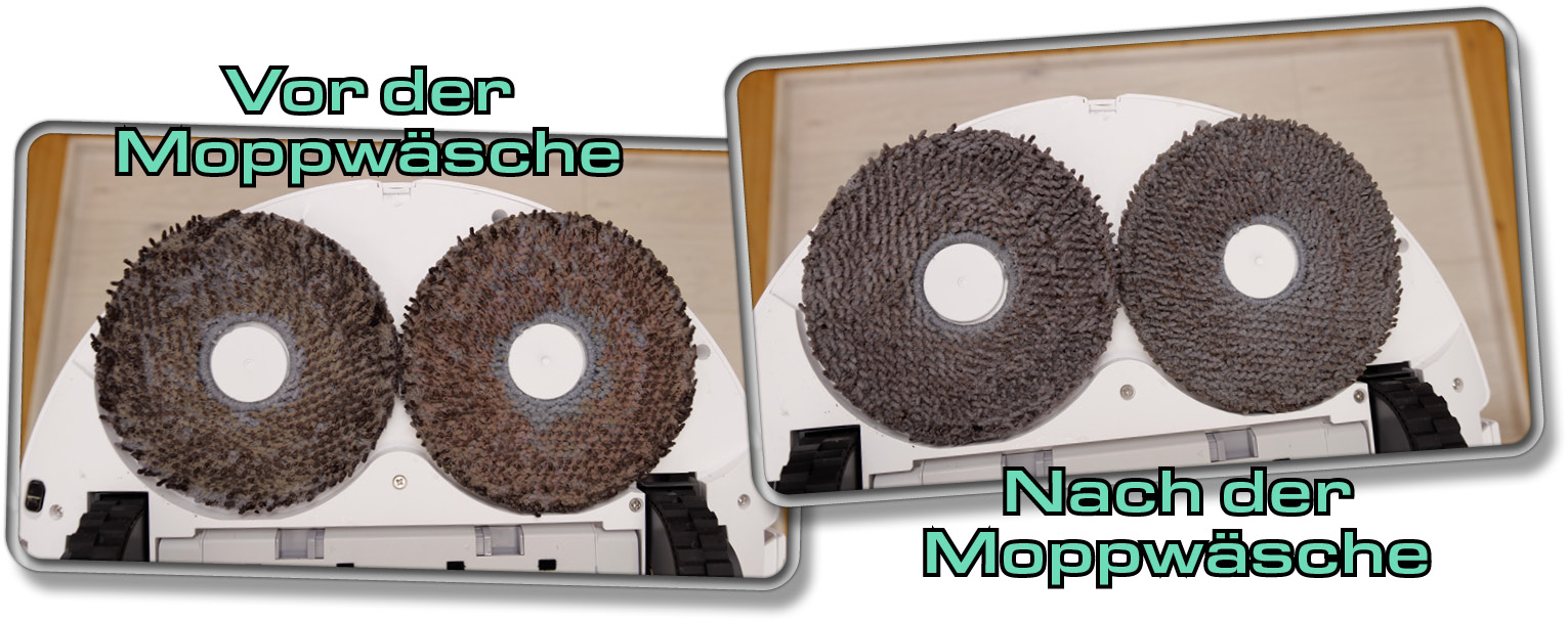

Moppwäsche | Mit heißem Wasser wird gewaschen
Vor, nach und während der Reinigung werden die Mopps in der Station ausgewaschen. Das Wasser wird dabei auf 75 °C erhitzt, was besonders bei fettigen Verschmutzungen spürbar hilft. Das Schmutzwasser landet im Abwassertank – den solltest du regelmäßig leeren, damit keine Gerüche entstehen.
Die Moppwäsche des Roborock Qrevo Curv wird mit 75 °C heißem Wasser durchgeführt

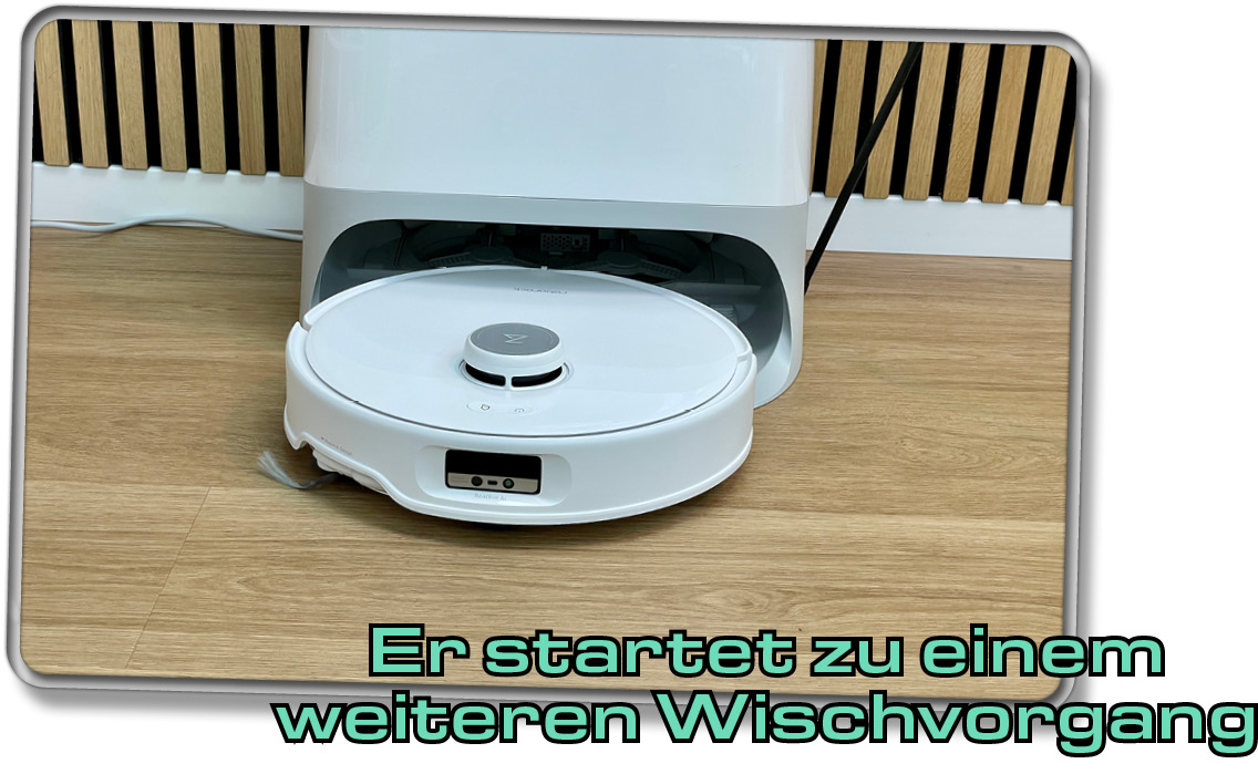

Schmutzerkennung | Ein weiterer Wisch- bzw. Auswaschvorgang
Bei stark verschmutzten Mopps kann die Station einen weiteren Waschvorgang auslösen. Zusätzlich kann der Roboter einen Bereich erneut wischen, um das Ergebnis weiter zu verbessern.
Der Roborock Qrevo Curv entscheidet selbst, ob ein weiterer Wischvorgang vonnöten ist

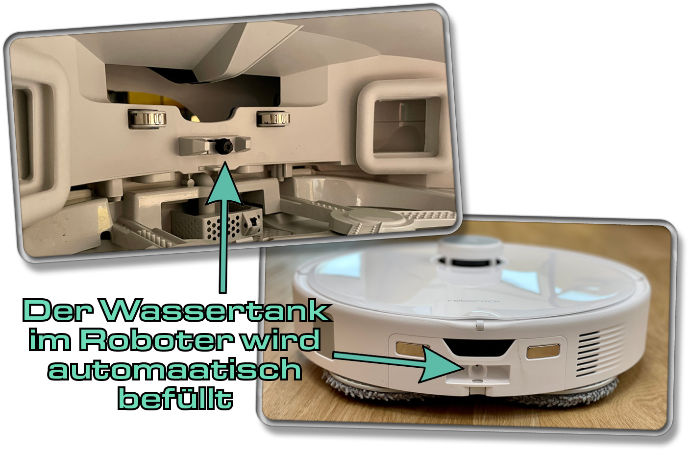

Wassertankbefüllung | Immer genügend Wasser dabei
Die Station füllt den Roboter-Wassertank automatisch auf. Du musst also keinen Wassertank am Roboter manuell nachfüllen – das spart im Alltag spürbar Zeit und macht den Qrevo Curv zu einem echten Set-and-forget-Gerät.
Über diese kleine Verbindung wird der im Roborock Qrevo Curv befindliche Wassertank befüllt

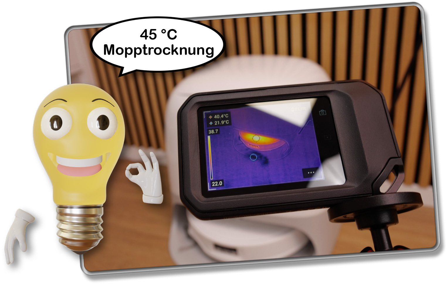

Mopptrocknung | Hier wird der Roborock Qrevo Curv heiß geföhnt
Nach der Reinigung trocknet die Station die Mopps mit 45 °C warmer Luft. Die Dauer ist in der App einstellbar. Das reduziert Gerüche und bremst die Keimbildung – ein relevanter Hygienevorteil gegenüber Modellen ohne Trocknungsfunktion.
Nach der Moppwäsche werden die Wischmopps vom Roborock Qrevo Curv mit heißer Luft getrocknet
Selbstreinigungsfunktion | Die Station reinigt sich von allein
Die Waschschale besitzt rotierende Gummiwischer, die Ablagerungen während des Betriebs reduzieren. Das ersetzt keine gelegentliche manuelle Reinigung, verlängert aber die Intervalle deutlich.
Kleine Gummilippen rotieren in der Station und halten diese sauber
Absaugstation | Kein manuelles Entleeren nötig
Nach jeder Reinigung saugt die Station den Staubbehälter aus. Der Schmutz landet im Staubbeutel, der sich beim Herausziehen verschließt – das ist angenehm hygienisch und vermeidet Staubwolken beim Wechsel.
Eine Absaugstation darf in der Reinigungsstation des Roborock Qrevo Curv natürlich nicht fehlen

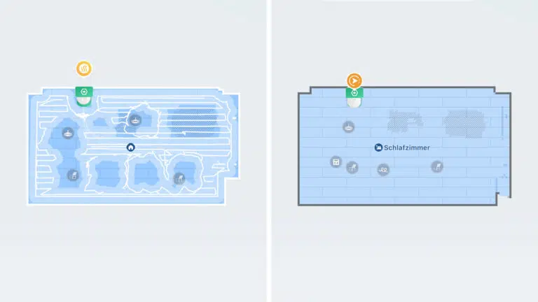

Der Roborock Qrevo Curv nutzt LiDAR-Lasernavigation (Laserklasse 1), um eine präzise Karte zu erstellen und systematisch zu reinigen. Das sorgt in der Regel für saubere Bahnen und eine nachvollziehbare Raumabdeckung. Wer unseren Saugroboter Finder nutzt, kann die Navigationsqualität des Qrevo Curv direkt mit anderen Modellen vergleichen.
So navigiert der Roborock Qrevo Curv

Praxis | So gut navigiert der Saugroboter wirklich

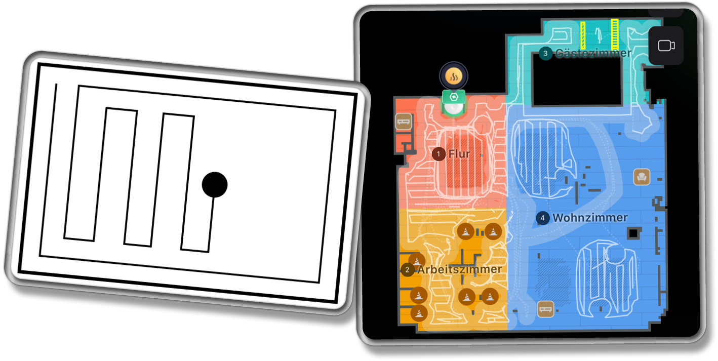

Der Qrevo Curv startet typischerweise mit dem Randbereich und fährt danach in geraden Bahnen ins Innere. Die Bahnen waren im Test präzise, Kanten wurden sauber abgefahren. Gelegentlich fährt er Stellen an, die bereits gereinigt wurden, wirkt dabei aber insgesamt eher behutsam und überlegt – er quetscht sich auch in engere Bereiche, statt sie zu meiden.
In der Praxis navigiert der Roborock Qrevo Curv logisch und geplant und meidet auch keine Engstellen
HINDERNISSE | Die Reactive AI Obstacle Avoidance
Vorn sitzt die Reactive AI mit Sensorik und RGB-Kamera (strukturiertes Licht), die Objekte erkennen und idealerweise umfahren soll.
Das ist die Reactive AI Obstacle Avoidance
Praxis | So geht er mit herumliegenden Objekten um
In unserem Test war die Hinderniserkennung zu unzuverlässig: Socken wurden berührt und verschoben, Hausschuhe wurden bestiegen (ohne eingesaugt zu werden) und ein Kabel wurde aufgenommen. Das ist genau der Punkt, an dem du im Alltag vorsichtig sein solltest. Wenn Kabel, Schnürsenkel oder kleine Textilien herumliegen, ist Aufräumen vor der Reinigung weiterhin sinnvoll – alternativ helfen konsequent gesetzte No-Go-Zonen in der App.
Die Obstacle Avoidance hat in der Praxis nicht so gut funktioniert

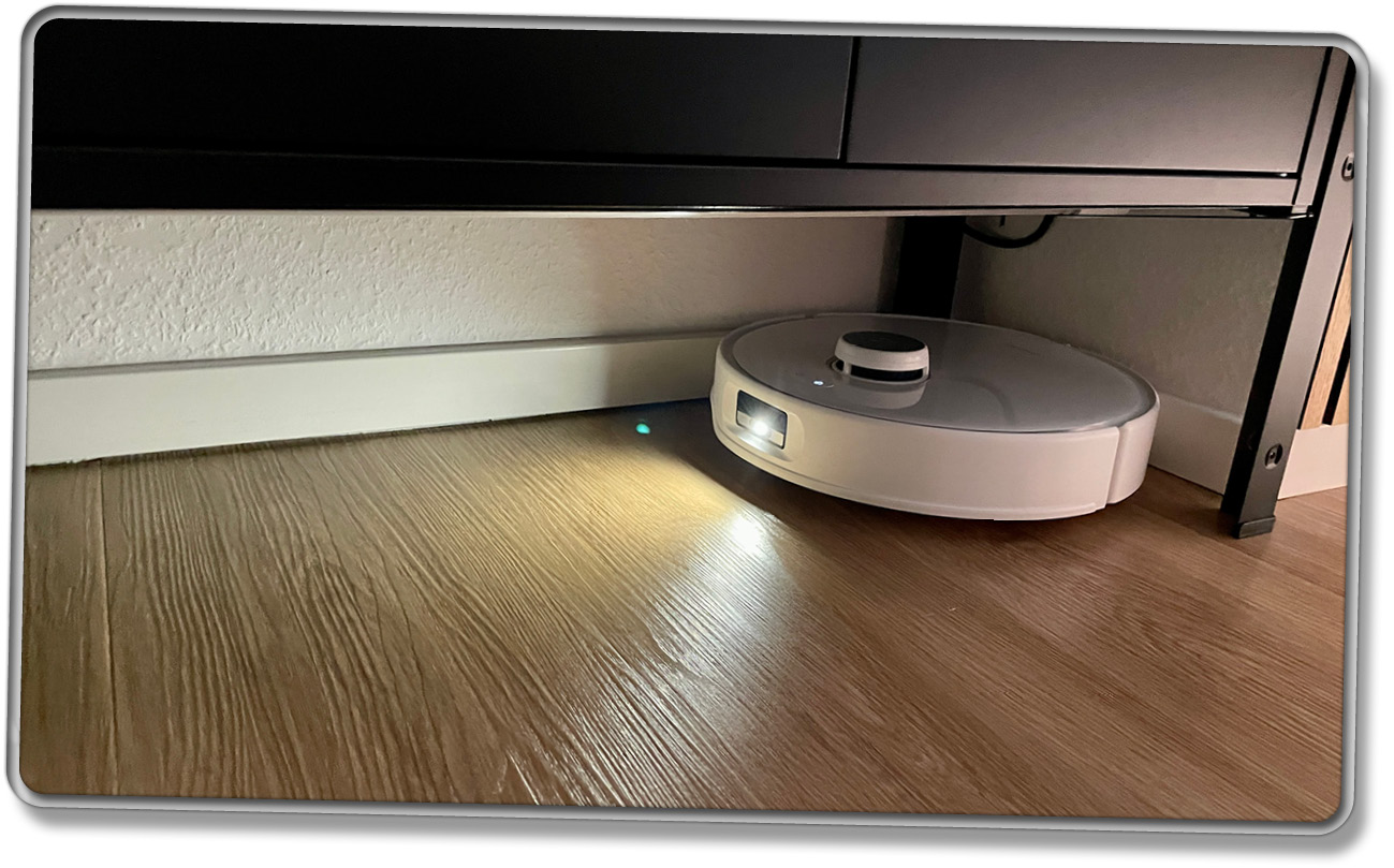

Dunkelheit | Objekterkennung in der Nacht
Bei Dunkelheit schaltet der Roboter eine LED zu, um die Erkennung zu unterstützen. Da die Obstacle Avoidance bei uns grundsätzlich nicht überzeugte, war die LED in der Praxis kein echter Mehrwert für die Erkennungsqualität.
In der Dunkelheit wird ein LED Licht hinzugeschaltet
Klettern | Hilft AdaptiLift wirklich?
Das war eines der wichtigsten Testziele: Roborock verspricht 3 cm Überwindung. Wir haben dafür 3 cm hohe Bretter ausgelegt, eine Schwelle in die Karte eingezeichnet und den Roboter arbeiten lassen. Er reinigt zunächst davor, hebt dann das Chassis und versucht die Kante zu überfahren.
Der Roborock Qrevo Curv ist dank anhebbarem Chassis ein Kletterkünstler und bricht alle Rekorde!
Mit Wucht überwindet er die 3 cm tatsächlich und reinigt oben weiter. Das ist im Test ein Rekordwert – alles über 3 cm hat er allerdings nicht mehr geschafft.
SAUGEN | Ein 18.500 Pascal starker Durchbruch in der Saugtechnik?
Roborock nennt 18.500 Pascal als maximale Saugkraft (HyperForce). Wir haben die Saugleistung mit unserem 100-g-Schmutzmix getestet (Vogelsand, Katzenstreu, Holzspäne), maximale Saugstufe, der Roboter durfte selbst entscheiden, wie er den Bereich reinigt. Ziel war, so sauber wie möglich zu werden.
Die wohl laut Angaben stärkste Saugkraft von 18.500 Pascal hat der Roborock Qrevo Curv
Auf Laminat fuhr er im Schachbrettmuster (Rand, Bahnen, erneut Rand, danach quer). Ergebnis: Von 100 g hat er 98,92 g aufgenommen. Das ist sehr stark, wenn auch nicht der absolute Spitzenwert – je nach Verteilung und Partikelmix kann es dabei zu Varianz kommen.
Roborock Qrevo Curv - Die gemessene Saugleistung auf Hartboden
Teppichboden | Die gemessene Saugleistung auf Teppich
Auf Teppich hat er 78,44 g von 100 g aufgenommen. Das ist ein sehr gutes Ergebnis, aber die hohe Pascal-Angabe lässt rein subjektiv noch mehr erwarten. Zum Vergleich: Ein Roborock Qrevo S mit deutlich geringerer Herstellerangabe kam in unseren Messungen auf über 80 g. Für deine Kaufentscheidung ist daher wichtig: Pascal ist nicht gleich Praxisleistung – Bürsten, Luftführung, Dichtigkeit und Algorithmus zählen genauso.
Roborock Qrevo Curv - Die gemessene Saugleistung auf Teppichboden
Ecken | Die gemessene Saugleistung in Ecken
In der Ecke haben wir fünf Maiskörner ausgelegt und mit Kaffeepulver „markiert“. Alle fünf Körner wurden aufgenommen, das Kaffeepulver wurde sichtbar reduziert. Kleine Reste blieben übrig – insgesamt eine überzeugende Eckenreinigung, die dem Anspruch eines Premium-Modells entspricht.
Roborock Qrevo Curv - Die gemessene Saugleistung in Ecken
LANGFLOOR TEPPICH | Dank anhebbarem Chassis möglich
Auf langfloorigen Teppichen bleiben viele Roboter hängen. Der Qrevo Curv konnte unseren blauen Langfloorteppich reinigen, ohne steckenzubleiben – allerdings erst, nachdem wir den Teppich in der App angewählt und das anhebbare Chassis aktiviert hatten.
Der Roborock Qrevo Curv überquert unseren Teppich ohne steckenzubleiben
Wichtig ist dabei ein Praxis-Detail: Wenn AdaptiLift aktiv ist, heben sich nicht nur Räder und Chassis, sondern die Bürsten verlieren eher den Bodenkontakt – dadurch sinkt die Teppichreinigungsleistung. Deshalb solltest du AdaptiLift wirklich nur bei Teppichen aktivieren, die der Roboter sonst nicht bewältigen würde.
Die Anhebefunktion des Chassis sollte wirklich nur auf Langfloorteppichen angewendet werden

HAARE | Kann DuoDivide überzeugen?
Die DuoDivide-Bürsten sollen Haare zur Mitte transportieren und so dauerhaftes Aufwickeln verhindern. Wir haben dafür rote Kunsthaare verteilt – nicht zu wenige, nicht zu viele. Das Ergebnis war ernüchternd (Details zum Alltag mit Echthaar findest du in der Langzeiterfahrung).
Wir haben den Roborock Qrevo Curv und seine neue DuoDivide Bürste mit Haaren getestet!
Antihaaraufwicklung | Wirklich so effizient?
Nach der ersten Fahrt hatten sich Haare um eine der beiden Bürsten gewickelt und wurden nicht zuverlässig eingesaugt. Im Staubbehälter lagen nur wenige Haare. Wir haben den Roboter danach noch zweimal fahren lassen, um zu prüfen, ob sich das „freifährt“.
Roborock Qrevo Curv - Nach der 1. Runde Haare
Auch nach der zweiten und dritten Runde blieb das Grundproblem: Haare wickelten sich um die Bürstenaufhängung und wurden dadurch nicht sinnvoll abtransportiert.
Roborock Qrevo Curv - Nach der 2. Runde Haare
Ein Teil der Haare landete zudem nicht im Staubbehälter, sondern verwob sich in der Mitte des Saugschachts. Hier hätten wir uns von der Bürstentechnologie mehr versprochen – gerade im Vergleich zu dem, was Roborock an Erwartungen weckt.
Roborock Qrevo Curv - Nach der 3. Runde Haare
WISCHEN | Kann die rotierende Wischfunktion überzeugen?
Die Wischtechnik ist grundsätzlich aus der Qrevo-Reihe bekannt: rotierende Mopps, sauberes Randwischen per FlexiArm und die Station mit intensiver Moppwäsche. Wir testen mit verschiedenen Verschmutzungen: Erde, Kreide, getrockneter Ketchup, Kaffee sowie Kreidelinien am Rand.
Wir haben uns natürlich die Wischfunktion ganz genau angeschaut
Wischleistung | So gut wischt der Roborock Qrevo Curv
Wir haben „nur Wischen“ gewählt und die höchstmögliche Wischleistung eingestellt (langsamer, engere Bahnen, maximale Wasserzufuhr).
So sieht das Testareal vor dem Wischvorgang aus
Eingetrocknete, hartnäckige Verschmutzungen wurden sehr gut entfernt – wir hatten die Verschmutzungen im Vorfeld 10 Minuten mit einem Föhn getrocknet. Grobe Erdpartikel, die von Mopps grundsätzlich schlecht aufgenommen werden, blieben teilweise liegen. Handwischen ersetzt das nicht, aber für eine stabile Grundsauberkeit und sichtbar weniger Schlieren ist das Ergebnis sehr stark.
Nach dem Wischvorgang
Randreinigung | Ausfahrbarer Wischmopp des Roborock Qrevo Curv
Die Randreinigung war im Test eine der größten Stärken: Der ausfahrbare Mopp erreicht Kanten an Wänden, Möbeln und Tischbeinen zuverlässig, fährt in der Raummitte wieder ein und arbeitet sehr konstant. Dadurch bleibt deutlich weniger Schmutz am Rand liegen als bei Modellen ohne FlexiArm-Technologie.
Die Randreinigung des Roborock Qrevo Curv kann sich sehen lassen.
Vergleich | Vor und nach der Moppwäsche
Nach dem Wischtest haben wir die Moppwäsche manuell gestartet, um die Effektivität zu zeigen. Der Unterschied ist klar: Die Station entfernt viel Schmutz, die Mopps wirken danach deutlich sauberer und sind sofort wieder einsatzbereit.
Der Vergleich vor und nach der Moppwäsche des Roborock Qrevo Curv
Mopp-Lift | Nasser Teppich muss nicht sein
Beim Wechsel auf Teppich fährt der Roboter kurz zurück, hebt die Mopps um 1 cm, erhöht die Saugleistung und fährt dann über den Teppich. Beim Rückwechsel auf Hartboden senkt er Saugleistung und Mopps wieder ab – das dauert minimal, daher wird der Bereich direkt nach dem Teppich nicht immer absolut kantengenau gewischt.
Auf Teppichboden heben sich die Wischmopps des Roborock Qrevo Curv 1 cm in die Höhe

APP | Ein Vorzeigemodell an digitaler Steuerung
Roborock liefert hier eine sehr umfangreiche App, die im Alltag schnell bedienbar ist: Kartenverwaltung, Raum- und Zonenreinigung, Teppichstrategien, FlexiArm-Optionen, Stationseinstellungen und Wartungsübersichten. Im Test hatten wir anfangs Verbindungsprobleme, die sich später gelegt haben (Details dazu findest du in der Langzeiterfahrung). Für einen allgemeinen Überblick über Funktionen und Modellvergleiche lohnt sich außerdem ein Blick in unseren Saugroboter Finder.
Karte
Kartenerstellung Der Roboter kann durch kurzes Umschauen oder durch den Start einer ersten Reinigungsaufgabe den Haushalt detailliert kartieren und abbilden.
Kartenbearbeitung Du kannst Räume einteilen, Sperrzonen setzen, Möbel eintragen, Flächen bearbeiten oder den Reinigungsablauf festlegen.
Ansicht Die Karte lässt sich in 2D, 3D oder in der speziellen Matrix-Ansicht anzeigen, inklusive verschiedener Einblendungen.
Mehrere Karten Der Roboter kann bis zu vier Karten speichern und damit mehrere Etagen abdecken.
Wiederherstellung Verlorene Karten lassen sich aus gespeicherten Versionen wiederherstellen.
Live-Ansicht Du kannst live mitverfolgen, wie der Roboter die Karte abarbeitet.
Ablauf Du kannst festlegen, welche Räume zuerst gereinigt werden.
Chassis anheben Klickst du auf einen erkannten Teppich, kannst du einstellen, dass das Chassis vor der Teppichreinigung angehoben werden soll.
Roborock Qrevo Curv - App - Karte
Reinigung
Alles, Räume, Zonen Gesamte Wohnung, einzelne Räume oder selbst eingezeichnete Zonen.
Saugstufen Vier Saugstufen sind auswählbar.
Wasserdurchfluss Drei Stufen plus individuelle Feinstufen (bis zu 30 Stufen).
Reinigungsanzahl Räume können 1×, 2× oder 3× gereinigt werden.
Strecke Die Bahnen können in ihrer Feinheit eingestellt werden.
Modi Nur saugen, saugen & wischen oder nur wischen.
Smart Plan Der Roboter entscheidet per KI, wie Räume mit welcher Leistung gereinigt werden.
Individuelle Leistung Räume lassen sich individuell konfigurieren.
Erneutes Reinigen Bei erkanntem Schmutz oder stark verschmutztem Mopp kann eine erneute Moppwäsche bzw. Reinigung erfolgen.
Teppichstrategie Du kannst festlegen, wann und wie Teppiche gereinigt werden (inkl. Teppich-Boost).
FlexiArm Du kannst einstellen, ob die ausfahrbare Seitenbürste in Ecken genutzt wird.
Tiefenreinigung Haustiere Um Haustiermöbel und Spielzeug kann die Reinigung automatisch erhöht werden.
Reinigungsmuster Vertikal, horizontal, beides oder nacheinander.
Roborock Qrevo Curv - App - Reinigung
Obstacle Avoidance & Kamerabild
Reactive Hindernisumgehung Du kannst einstellen, ob der Roboter Hindernisse erkennen soll oder nicht.
Fotos Der Roboter kann Fotos von Hindernissen machen und in der App anzeigen.
Weniger Kollision Du kannst festlegen, wie sensibel der Roboter mit Möbeln umgehen soll.
Haustiere Mit Haustiermodus achtet der Roboter stärker auf seine Umgebung.
Schnappschüsse von Haustier Schnappschüsse bei erkannten Haustieren sind möglich.
KI-Umgebungserfassung Der Roboter identifiziert Möbel- und Bodentypen.
Aufhelllicht Das Nachtlicht kann deaktiviert oder automatisiert werden.
Livebild Livebild per Mustereingabe ist möglich.
Überwachung Eine automatische Kamerafahrt ist ausführbar.
Telefonie Zwei-Wege-Audio ist verfügbar.
Roborock Qrevo Curv - App - Kamera und Obstacle Avoidance
Reinigungsstation
Status Auf der Startseite siehst du den Status von Tanks und Staubbeutel.
Schnelle Steuerung Absaugung, Moppwäsche und Mopptrocknung lassen sich direkt starten.
Moppwäscheintervall Nach Minuten oder nach Räumen.
Moppwäsche-Modus Intensität der Moppwäsche ist einstellbar.
Heißes Wasser Zimmerwarm, warm oder heiß.
Entleerung Absaugung ein- oder ausschalten.
Entleerungsmodus Intensität der Absaugung ist einstellbar.
Mopptrocknung Trocknung aktivieren und Dauer einstellen.
Reinigung Die Moppreinigungsvorrichtung wird automatisch gereinigt.
Pumpen Ablassen des restlichen Wassers aus der Reinigungsvorrichtung.
Roborock Qrevo Curv - App - Reinigungsstation
Bereitschaft Du kannst Rocky aktivieren oder deaktivieren.
Befehle Eine Liste möglicher Befehle ist einsehbar.
Artikulierung Du kannst die Sprache einstellen.
Lautstärke Du kannst die Sprachlautstärke anpassen.
Unterhaltungsprotokoll Hier siehst du vergangene Befehle und Interaktionen.
Roborock Qrevo Curv - App - Rocky Sprachassistent

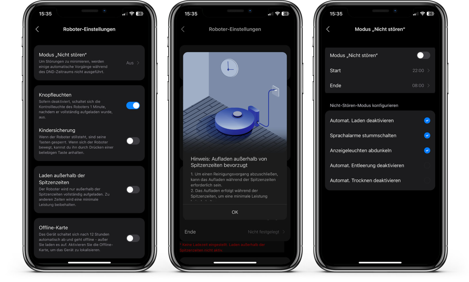

Robotereinstellungen
Nicht-Stören Bei aktiviertem Nicht-Stören werden bestimmte automatische Vorgänge nicht ausgeführt (individuell einstellbar).
Knopfleuchten Kannst du deaktivieren.
Kindersicherung Sperrt alle Tasten am Roboter.
Laden außerhalb der Spitzenzeiten Der Roboter lädt bevorzugt außerhalb von Spitzenzeiten – beispielsweise interessant, wenn du Nachtstromtarife nutzt.
Offline-Karte Das Gerät schaltet nach 12 Stunden automatisch ab und geht offline, außer es wird geladen.
Roborock Qrevo Curv - App - Robotereinstellungen
Einstellungen & Protokolle
Pläne Automatische Reinigungsaufgaben lassen sich programmieren.
Wartung Du siehst, wann Verschleißteile gewechselt werden sollten.
KI-Labor Zusätzliche KI-Funktionen (modellabhängig) sind verfügbar.
Pin-and-Go Der Roboter kann zu einer Stelle auf der Karte geschickt werden.
Fernsteuerung Virtuelle Fernbedienung zur manuellen Navigation.
Updates Updates können manuell oder automatisch erfolgen.
Benutzerhandbuch Digitale Bedienungsanleitung in der App.
Gerätefreigabe Andere Roborock-Konten können zur Steuerung eingeladen werden.
Reinigungsverlauf Vergangene Reinigungen sind einsehbar.
Matter Per OTA-Update im April 2025 ausgerollt – der Qrevo Curv unterstützt damit Apple Home, Google Home und Amazon Alexa über Matter.
KI-Labor Das Ausschwenken des Mopps unter tiefere Möbel ist einstellbar.
Roborock Qrevo Curv - App - Einstellungen und Protokolle

Der Roborock Qrevo Curv hat in unserem Test vor allem mit seinem AdaptiLift-Chassis (3 cm im Test bestätigt), der sehr starken Wischleistung und der insgesamt komfortablen Multifunktionsstation überzeugt. Die Messwerte beim Saugen sind hoch (Hartboden 98,92 g, Teppich 78,44 g), auch wenn einzelne Modelle mit geringerer Pascal-Angabe in manchen Szenarien minimal bessere Ergebnisse erzielen können. Genau deshalb gilt: Herstellerangaben sind ein Anhaltspunkt, aber Messwerte und Reinigungslogik entscheiden.

Kritisch sehen wir zwei Punkte: Die Reactive AI Obstacle Avoidance war bei uns nicht zuverlässig genug (Kabel wurde aufgenommen), und die DuoDivide-Antihaaraufwicklung hat im Kunsthaar-Test nicht die erhoffte Performance gezeigt. Dazu kommt: AdaptiLift ist zwar technisch stark, aber die Einrichtung in der App wirkt unnötig komplex und sollte intuitiver gelöst sein.
Die Wischfunktion ist dagegen richtig stark, vor allem dank FlexiArm und der effizienten Station mit 75 °C Moppwäsche und Heißlufttrocknung. Wenn du also einen Premium-Saug-Wischroboter suchst, der bei Schwellen neue Möglichkeiten bietet und dir im Alltag möglichst viel Wartung abnimmt, ist der Qrevo Curv ab rund 728 € eine sehr gute Wahl – solange du die Schwächen bei Hindernissen und (je nach Haarart) Antihaaraufwicklung einplanst.

Schafft der Roborock Qrevo Curv wirklich 3 cm Türschwellen?
Ja, in unserem Test hat er eine 3 cm hohe, scharfe Kante mit aktivierter Schwellenmarkierung in der Karte überwunden. Über 3 cm hat er es nicht mehr geschafft (Details im Klettertest).
Hebt sich das AdaptiLift-Chassis des Roborock Qrevo Curv automatisch an?
Nicht vollautomatisch. Du musst Schwellen in der Karte hinterlegen und Teppiche gezielt konfigurieren. Ohne saubere Einstellungen nutzt der Roboter die Funktion nicht zuverlässig (Details im AdaptiLift-Abschnitt).
Wie gut ist die Saugleistung des Roborock Qrevo Curv in unseren Messungen?
Auf Hartboden hat er 98,92 g von 100 g unseres Schmutzmixes aufgenommen, auf Teppich 78,44 g von 100 g (Details im Saugen-Abschnitt). Das ist insgesamt sehr stark, aber nicht zwingend bestes Ergebnis im Vergleich – Pascal-Angaben allein sagen nicht alles.
Funktioniert die Hinderniserkennung (Reactive AI) beim Roborock Qrevo Curv zuverlässig?
In unserem Test war sie zu unzuverlässig: Socken wurden verschoben, Hausschuhe bestiegen, ein Kabel wurde aufgenommen. Für Haushalte mit vielen Kleinteilen auf dem Boden ist das ein klarer Kritikpunkt (Details im Hindernisse-Abschnitt).
Wie gut wischt der Qrevo Curv wirklich?
Die Wischleistung war im Test ein Highlight: Eingetrocknete Verschmutzungen wurden sehr gut entfernt, die Randreinigung per FlexiArm überzeugte. Grobe Erdpartikel bleiben, wie bei rotierenden Mopps üblich, eher liegen (Details im Wischen-Abschnitt).
Werden Teppiche beim Wischen zuverlässig gemieden?
Der Roboter erkennt Teppiche per Ultraschall und hebt die Mopps um 1 cm. Das funktioniert grundsätzlich gut. Beim Übergang kann es minimal verzögert sein, sodass der Bereich direkt nach dem Teppich nicht immer perfekt kantengenau gewischt wird (Details im Mopp-Lift-Abschnitt).
Wie gut ist die Antihaaraufwicklung (DuoDivide) im Test?
Mit Kunsthaaren zeigte DuoDivide Schwächen: Haare wickelten sich um die Aufhängung und landeten teils im Saugschacht statt im Staubbehälter. Im Alltag mit Echthaar hatten wir bislang weniger Probleme – das Ergebnis kann je nach Haarart stark variieren (Details im Haare-Abschnitt und in der Langzeiterfahrung).
Wie viel Wartung bleibt trotz Station übrig?
Regelmäßig anfallende Aufgaben sind: Frischwasser nachfüllen, Abwasser entleeren, Staubbeutel je nach Nutzung wechseln und gelegentlich Filter und Waschschale reinigen. Insgesamt ist das Wartungsniveau für einen Saug-Wischroboter mit vollautomatischer Station sehr angenehm (Details im Station-Abschnitt).
