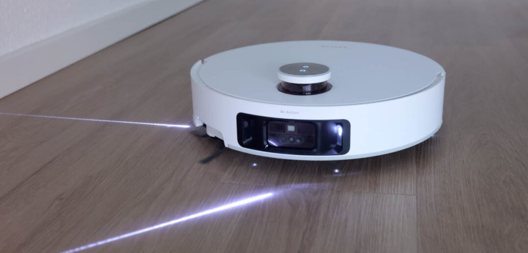

Mit ihrer Navigationstechnik finden sich die Geräte zuverlässig im Haushalt zurecht und umkurven große Hindernisse wie Möbel souverän. Kleinere Gegenstände sind seit jeher die größte Herausforderung für Saugroboter. Seit einigen Jahren verbauen die Hersteller eine sogenannte Obstacle-Avoidance-Technologie, die üblicherweise in der Gerätefront sitzt.
MOVA MOBIUS 60 Hindernisse Obstacle Avoidance
Dabei benennen die Hersteller ihre Technologien zwar unterschiedlich, wie etwa TrueDetect 3D, AIVI oder ReactiveAI. Das Ziel ist aber immer das gleiche: Die Technik soll verhindern, dass der Roboter herumliegende Gegenstände überfährt, einsaugt oder zur Seite wegschiebt. Mit der Zeit hat sich die Technologie weiterentwickelt und inzwischen gibt es verschiedene Methoden, die teilweise sehr zuverlässig arbeiten.

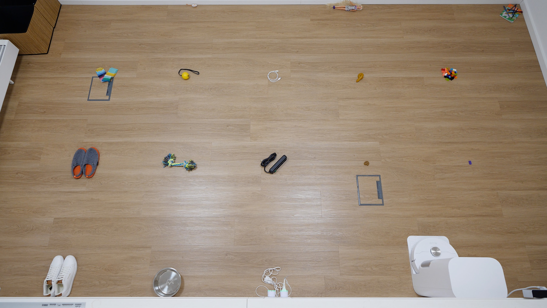

Um zu sehen, wie die Obstacle Avoidance auf verschiedene Gegenstände reagiert, haben wir unseren Hindernistest entwickelt. Dazu legen wir 16 verschiedene Alltagsobjekte aus, die der Saugroboter dann jeweils erkennen und umfahren soll. Von Spielsachen (Malblock, Legosteine, Puppe) über Kabel, Socken und Schuhe bis hin zu Haustierzubehör und -hinterlassenschaften (Fressnapf, Spielzeug, Kothaufen) sind typische Dinge dabei, die gerne mal im Haushalt herumliegen.
Dreame L50 Ultra AE - Hindernisse vorher
Jedes Hindernis ist dabei unterschiedlich gewichtet. Die einzelnen Punkte kannst du über die Infosymbole in unserer Benotungstabelle nachvollziehen. Dort siehst du auch, welche Objekte der Saugroboter erkannt hat und welche nicht, und kannst dementsprechend deinen Fokus setzen. Haushalte ohne Haustiere oder Kinder, können die spezifischen Hindernisse beispielsweise vernachlässigen, wenngleich das Erkennen von Spielzeugen oder Kothaufen natürlich für die generelle Qualität der Obstacle Avoidance spricht.
