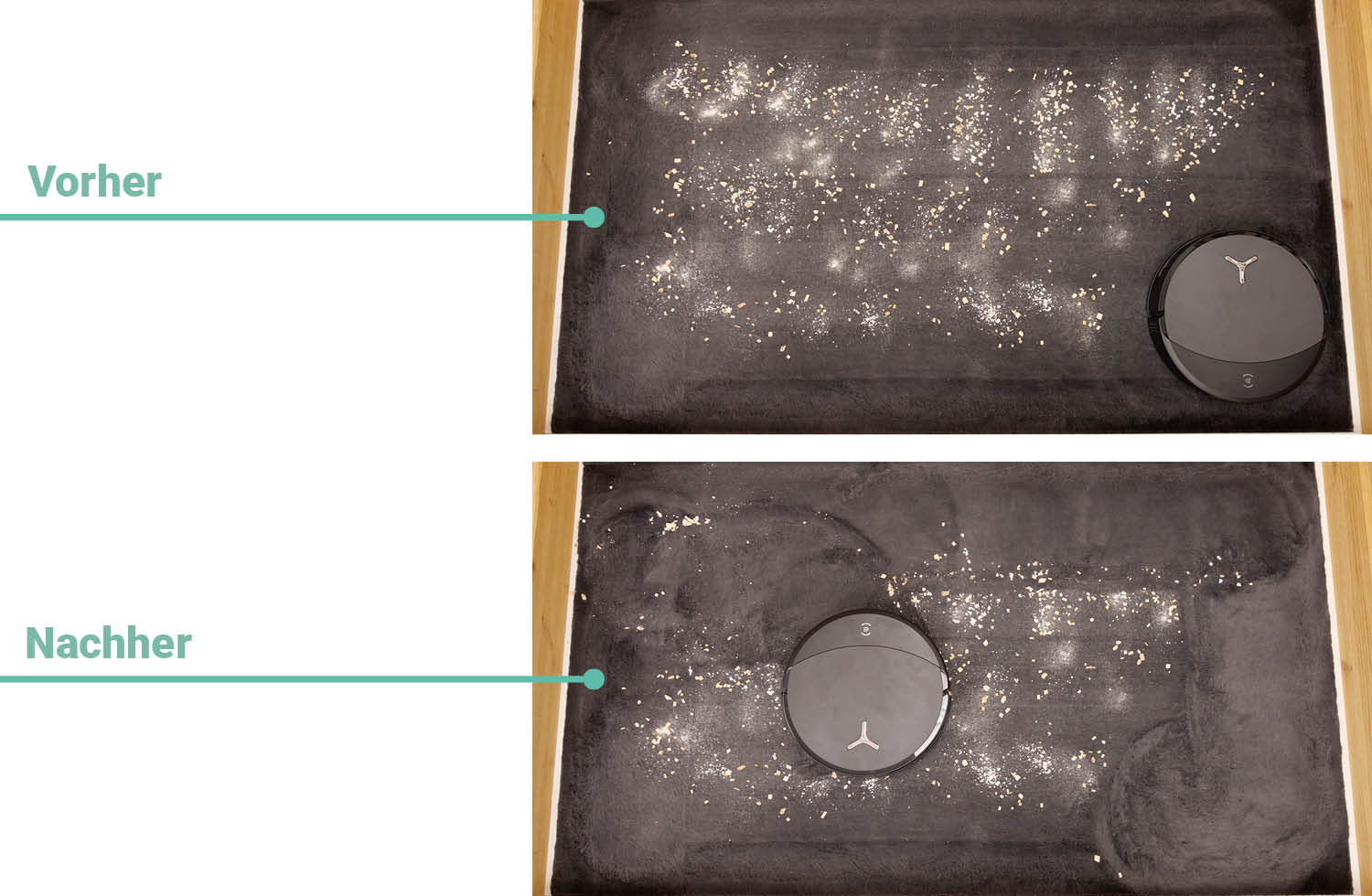

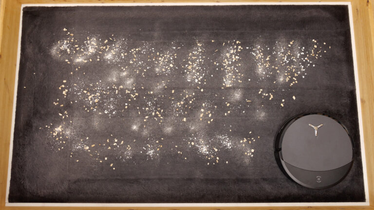

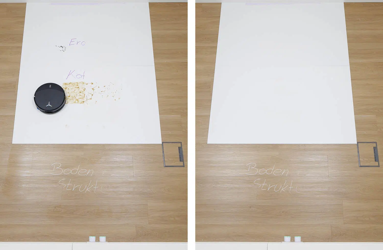

Saugleistung Laminat 97,53 von 100
Saugleistung Teppich 88,04 von 100
Saugleistung Teppich hoch 0 von 100
Saugleistung Haare Laminat 10 von 10
Saugleistung Haare Teppich 10 von 10
Saugleistung Haare Teppich hoch 9,9 von 10

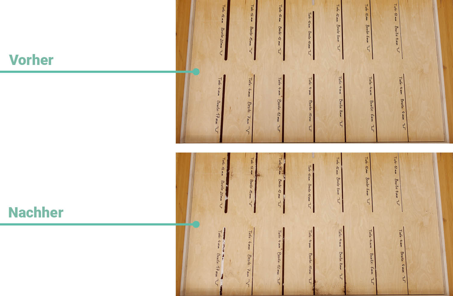

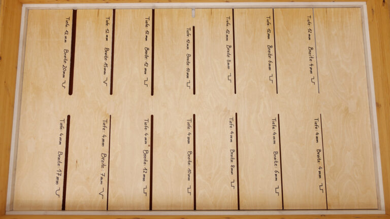

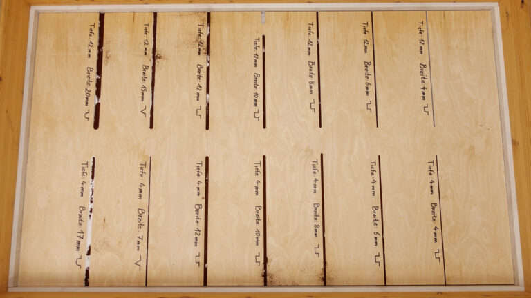

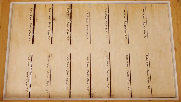

Fugen 4,25 von 56

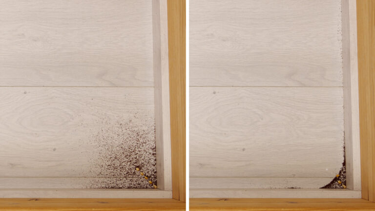

Ecken Maiskörner 2 von 5
Ecken Kaffee 0,5 von 4

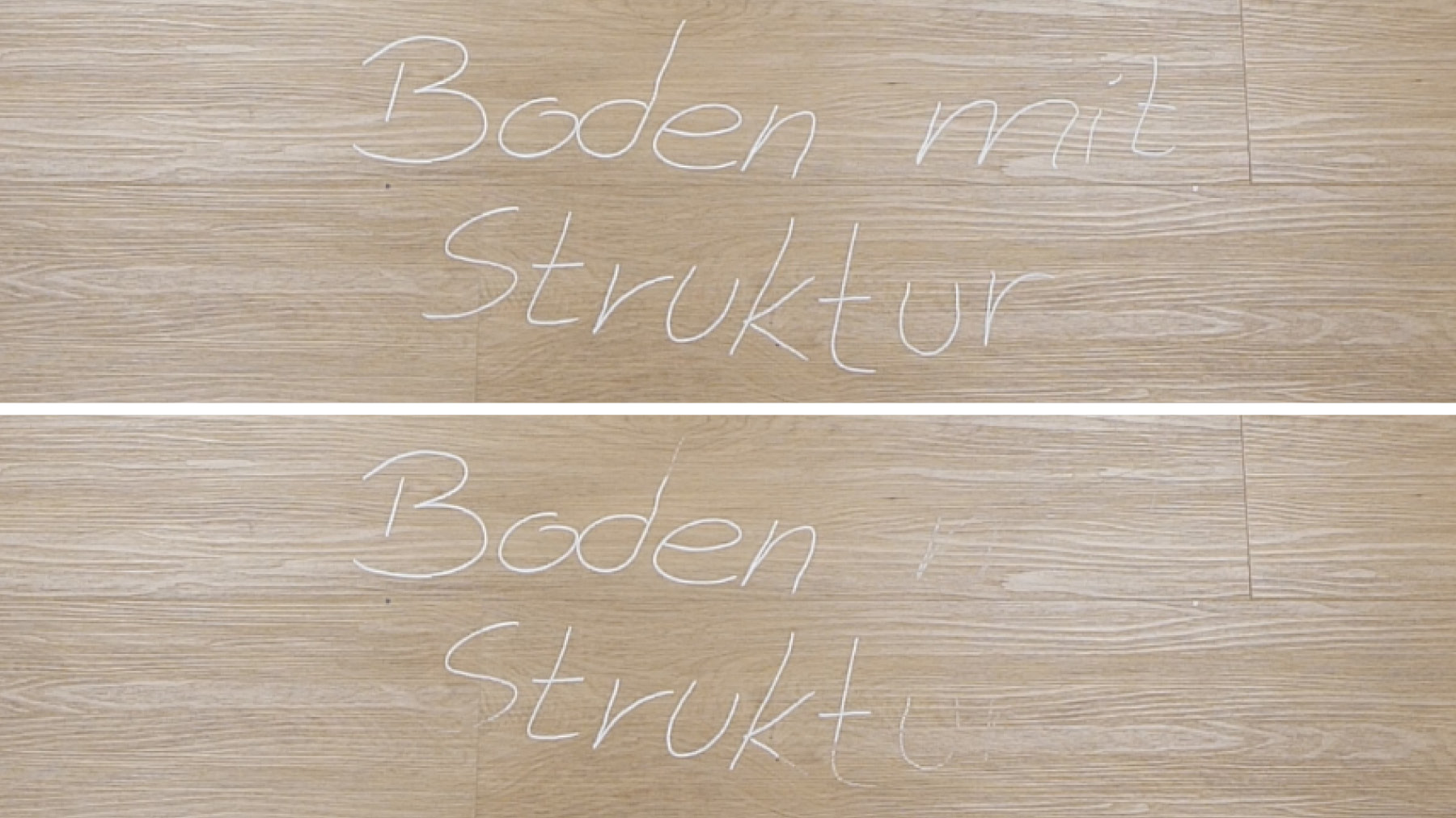

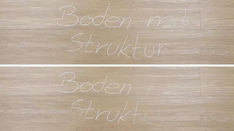

Note Wischen: 2,8 (Befriedigend)

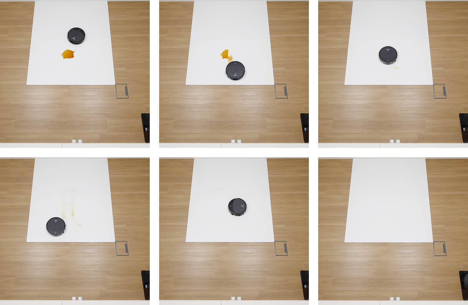

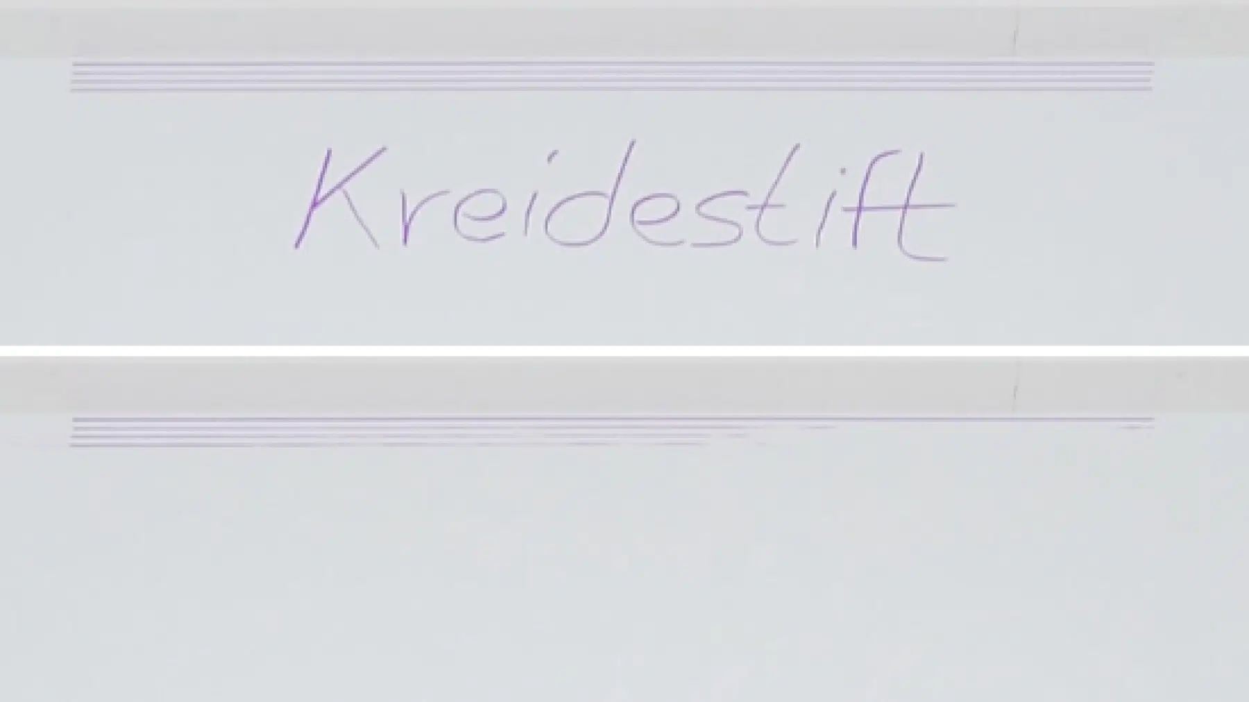

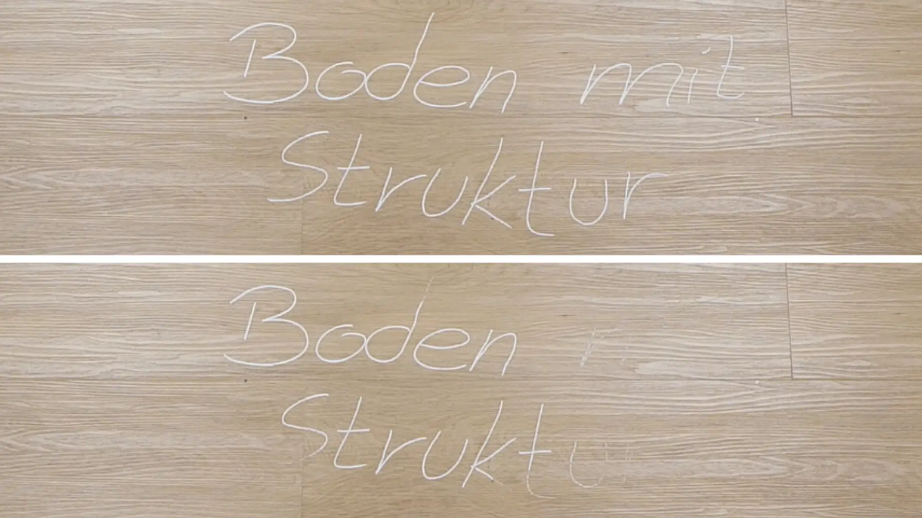

Wischleistung Fläche Schmutz entfernen 4 von 4
Wischleistung Fläche Schmutz aufnehmen 3,5 von 4
Wischleistung Rand 1 von 4
Wischleistung Struktur aufnehmen 0,5 von 4

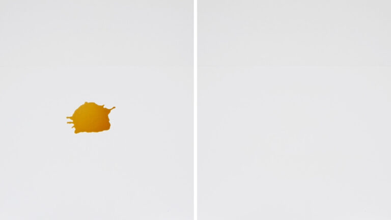

Wischleistung Kaffee 4 von 4

  • Saugleistung Teppich hoch: 0 Punkte, da der Roboter sich dreimal festgefahren hat

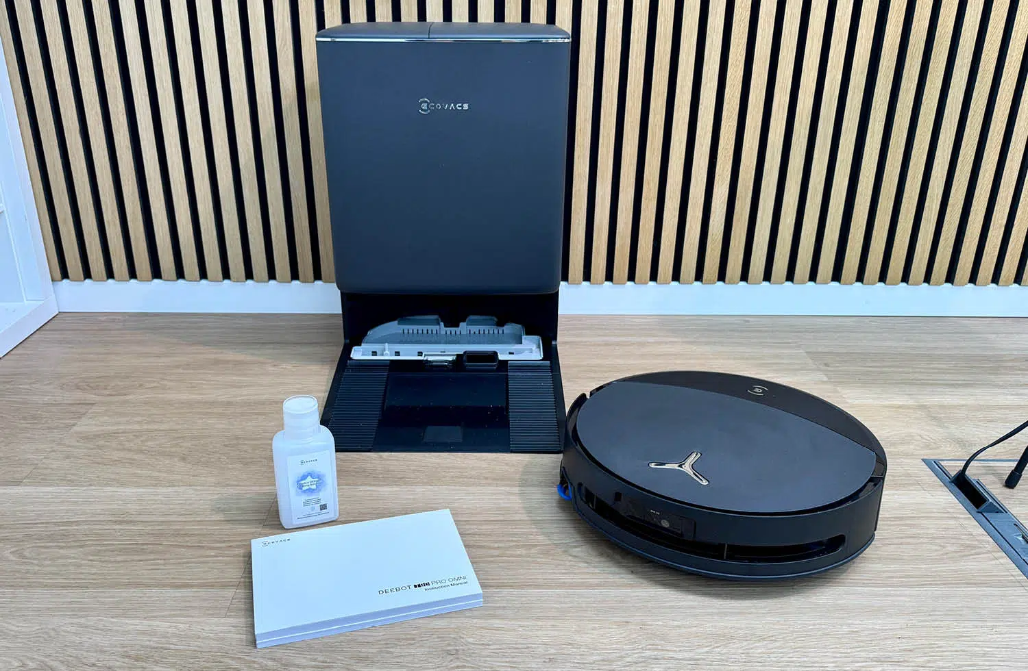

LIEFERUMFANG | Mit Grundausstattung
Beim Auspacken findest du im Karton nicht nur den Saugroboter, sondern auch die Multifunktionsreinigungsstation, eine Bedienungsanleitung und eine Reinigungsflüssigkeit. Ein Staubbeutel ist zudem in der Station eingesetzt, sodass alles dabei ist, was für einen sofortigen Start benötigt wird. Weitere Ersatzteile liegen allerdings nicht bei, was in dieser Preisklasse jedoch nichts Ungewöhnliches ist.
ECOVACS DEEBOT T90 PRO OMNI Lieferumfang

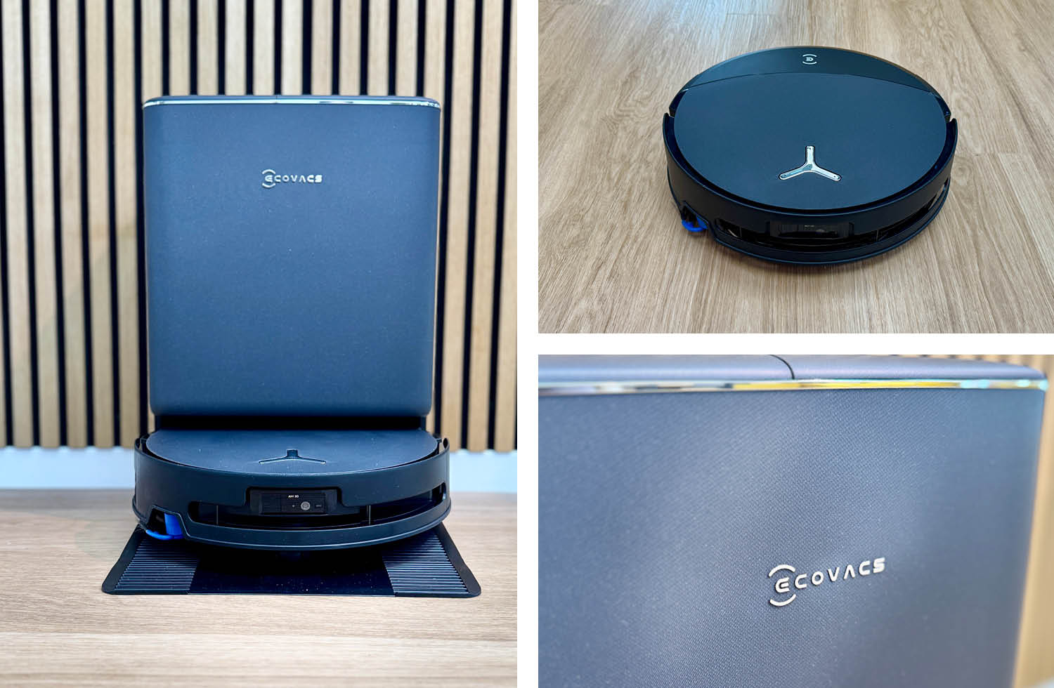

DESIGN & QUALITÄT | So sieht der Roboter aus
Optisch reiht sich der ECOVACS DEEBOT T90 PRO OMNI in die Riege seiner Geschwistermodelle ein. Der Saugroboter kommt wieder ohne Laserturm aus, weshalb er trotz Wischwalze weniger als 10 cm hoch ist. Die Station ist ähnlich wie bei den Vorgängern aufgebaut und relativ kompakt gehalten. Das anthrazitfarbene Gerät wirkt durch eine strukturierte Oberfläche sehr hochwertig und wird durch silberfarbene Akzente ergänzt.
ECOVACS DEEBOT T90 PRO OMNI Design

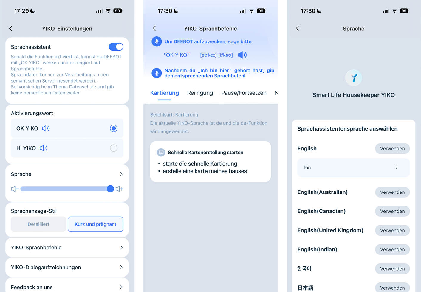

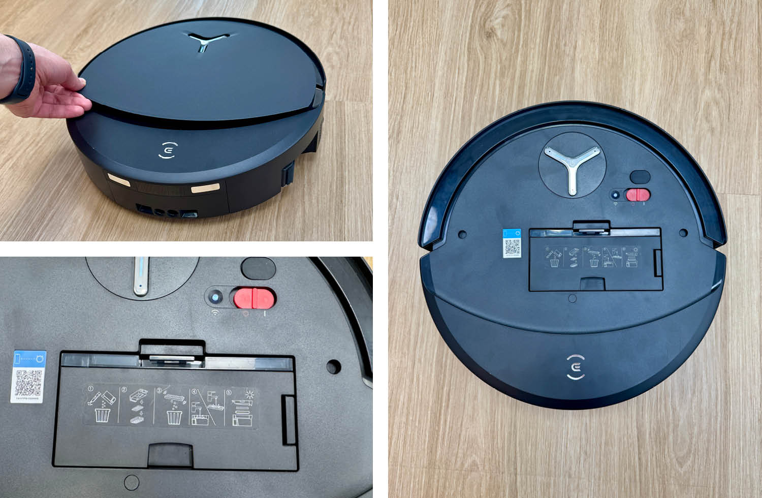

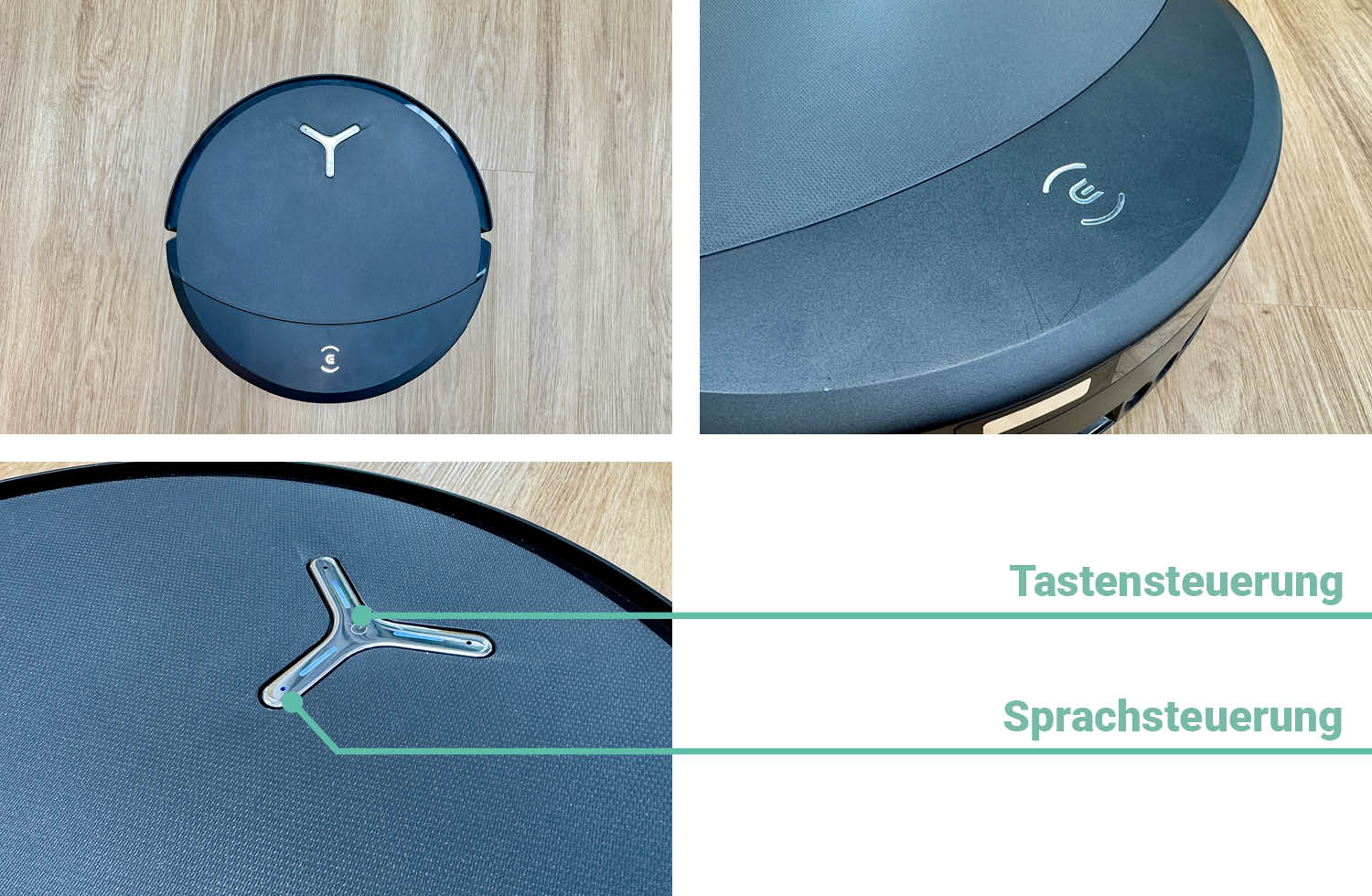

Oberseite | Mit Sprachassistent
Ohne Laserturm sticht auf der Oberseite des Roboters nur das Y-förmige Element ins Auge, das drei Mikrofone für den integrierten Sprachassistenten YIKO beherbergt. Mittig sitzt zudem eine touchsensitive Taste, um den Roboter zu starten und zu stoppen. Damit ist die Oberseite des T90 PRO OMNI übersichtlicher gestaltet als bei vielen Konkurrenzmodellen.
ECOVACS DEEBOT T90 PRO OMNI Design Oberseite
Unter dem magnetisch haftenden Deckel befinden sich der ECOVACS-typische An/Aus-Schalter, eine Wi-Fi-Status-Leuchte und natürlich der Staubbehälter. Dieser lässt sich für die manuelle Reinigung einfach entnehmen.
ECOVACS DEEBOT T90 PRO OMNI Design Oberseite unter der Haube

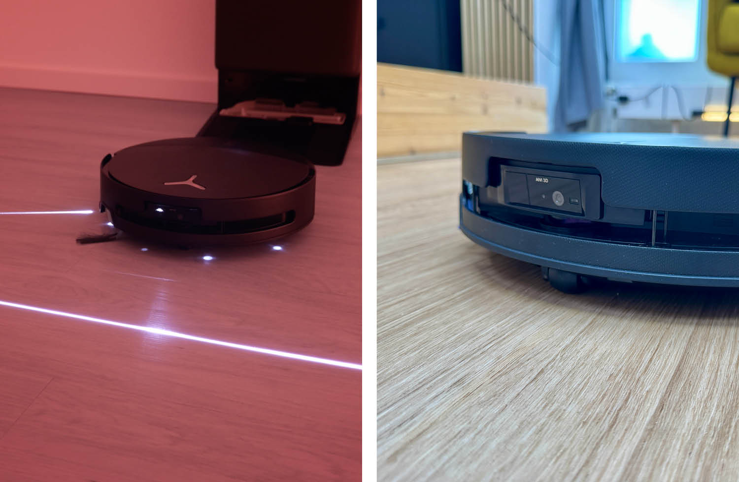

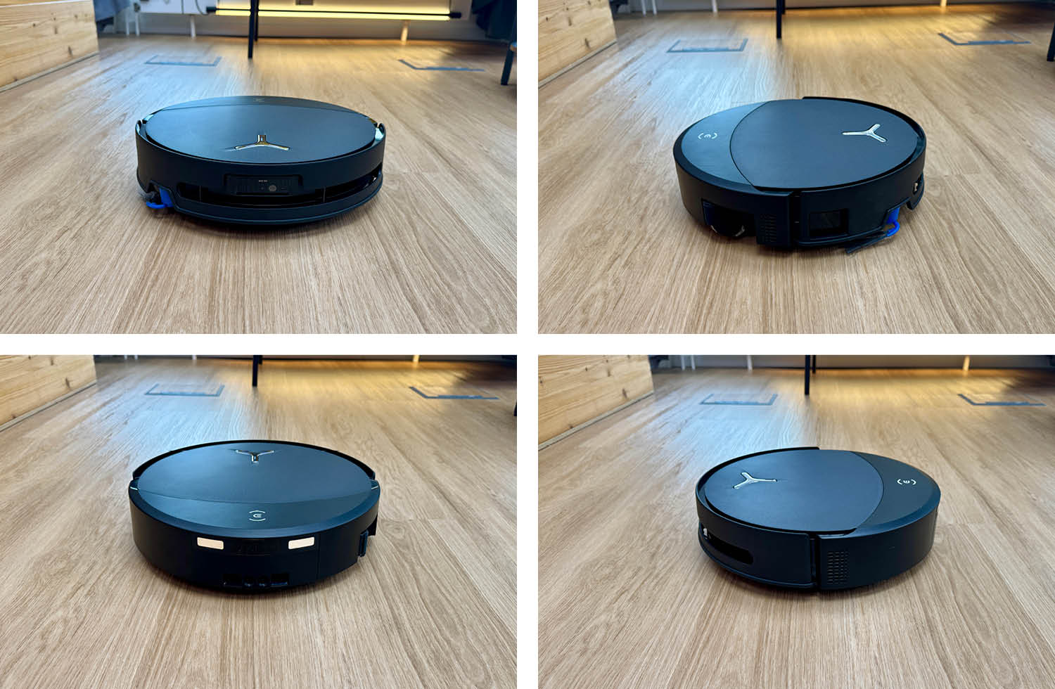

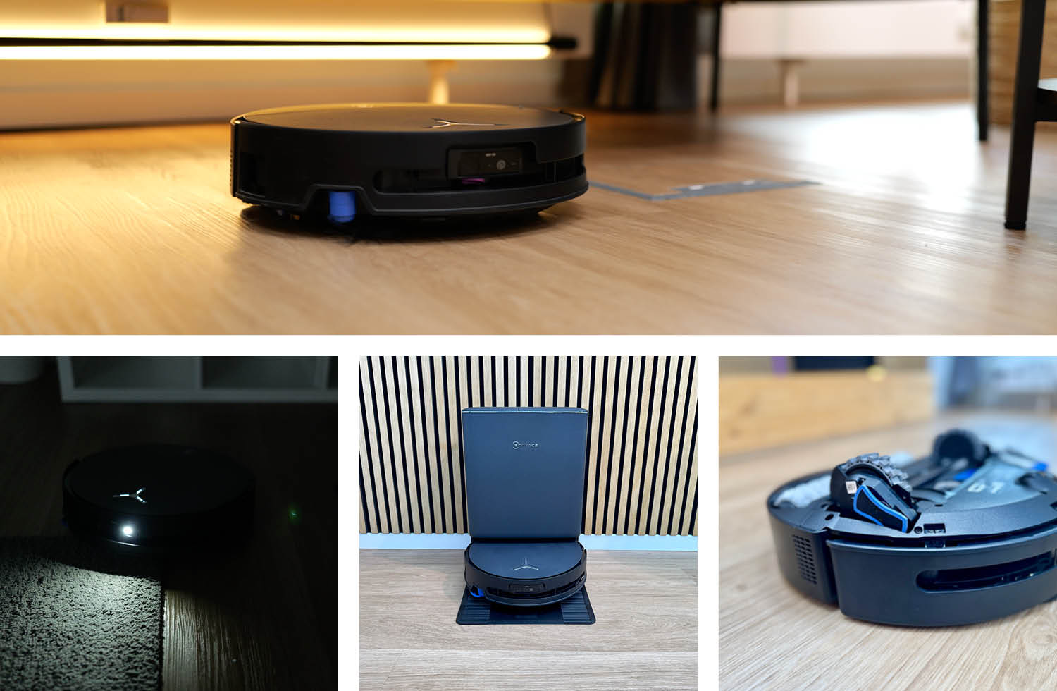

Front, Seite, Heck | Die wichtigen Sensoren
An der Vorderseite des Roboters sitzt die Navigationstechnik samt Hinderniserkennung und LED, die von einem klassischen Bumper unterstützt wird. Seitliche Wandabstandssensoren ermöglichen parallele Fahrten zur Wand. Am Heck sind die Ladekontakte und der Auffüllstutzen für den integrierten Frischwassertank zu sehen.
ECOVACS DEEBOT T90 PRO OMNI Design Ringsum

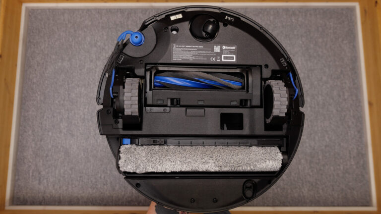

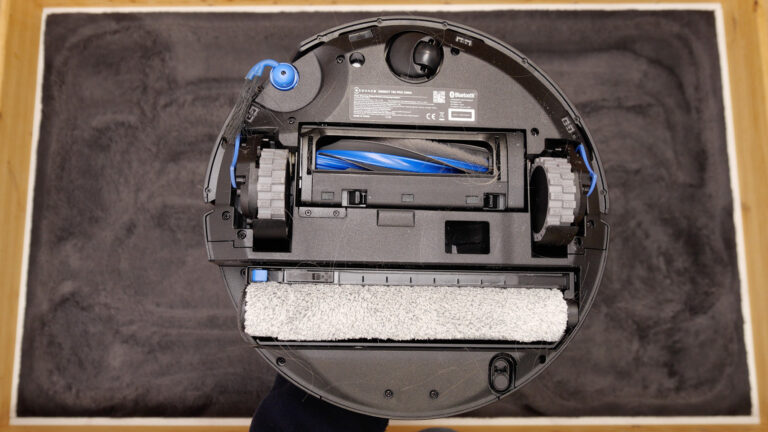

Unterseite | Die auffällige Wischwalze

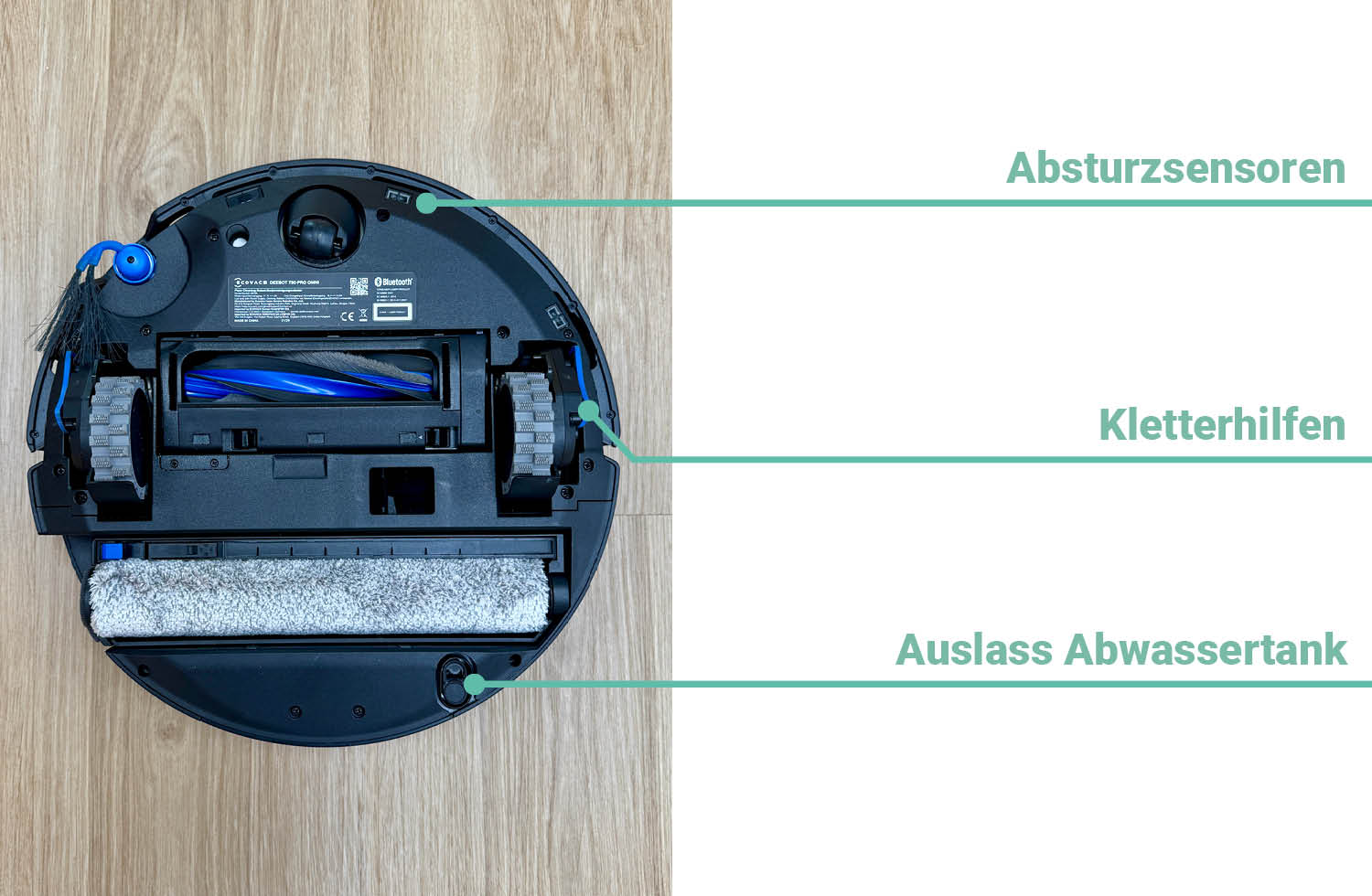

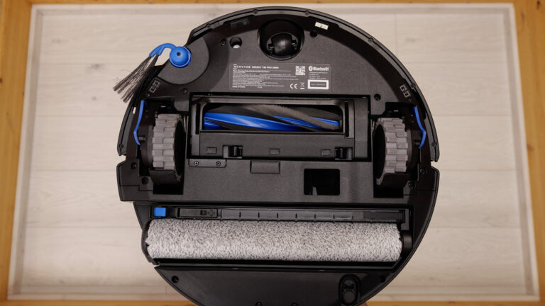

Dass die Wischwalze nun deutlich angewachsen ist, wird beim Blick auf die Unterseite des Geräts sofort deutlich. Eine weitere Änderung betrifft den Absaugschacht für den Staubbehälter, der jetzt mittig zwischen Wischwalze und Hauptbürste sitzt. Zudem sind noch die kleine Seitenbürste und verschiedene Sensoren zur Absturzvermeidung und Teppicherkennung vorn zu sehen.
ECOVACS DEEBOT T90 PRO OMNI Design Unterseite

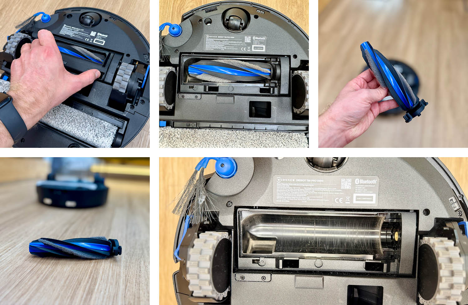

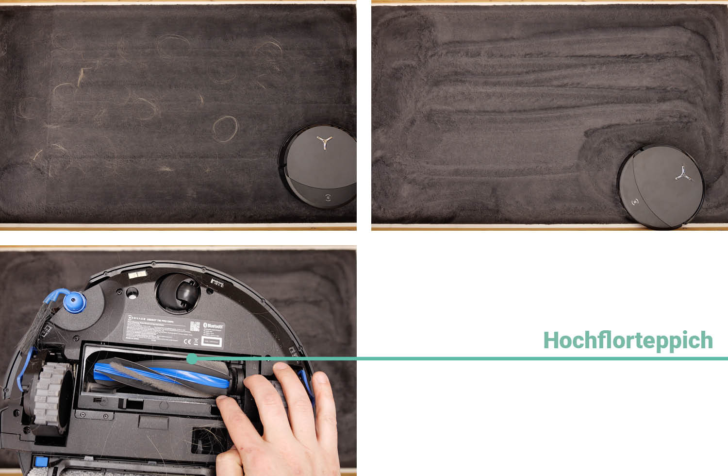

BÜRSTE | Nun besser gegen Haare?

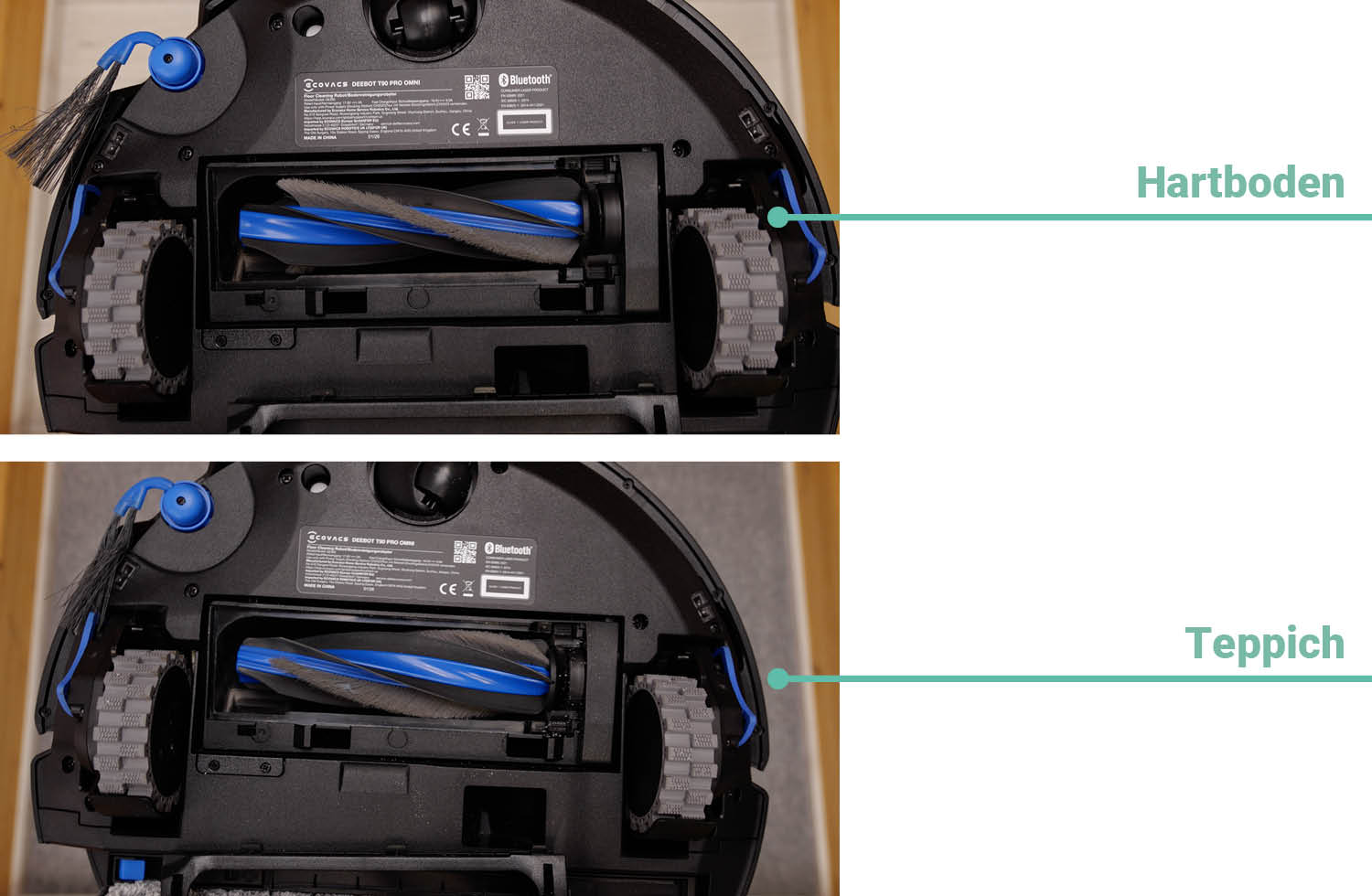

Die Hauptbürste hat ebenfalls eine entscheidende Veränderung erfahren. Das Design mit der einzelnen Bürste bleibt grundsätzlich bestehen. Beim DEEBOT T90 PRO OMNI hängt die Bürste jedoch nur noch einseitig in der Halterung, während die Gummilamellen und Borsten sich nun spiralförmig um die Bürste winden. So können Haare besser zur anderen Seite abtransportiert und in den Staubbehälter geführt werden. Ob das wirklich einen Unterschied macht, zeigt unser spezieller Haartest weiter unten.
ECOVACS DEEBOT T90 PRO OMNI Hauptbürste
Seitenbürste | Nicht ausfahrbar

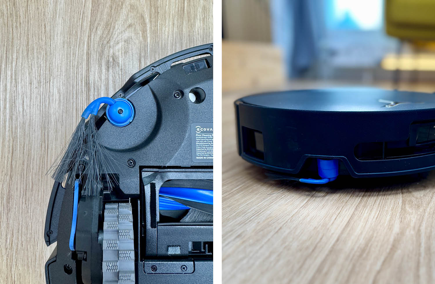

Die kleine Seitenbürste bleibt unverändert: Sie kann weiterhin nicht zur Seite ausfahren, was die Eckenreinigung spürbar verbessern würde. Immerhin kann die Bürste angehoben werden, was etwa bei verschütteten Flüssigkeiten von Vorteil ist. Wie stark die fehlende Ausfahrfunktion ins Gewicht fällt, zeigt der Eckentest.
ECOVACS DEEBOT T90 PRO OMNI Seitenbürste

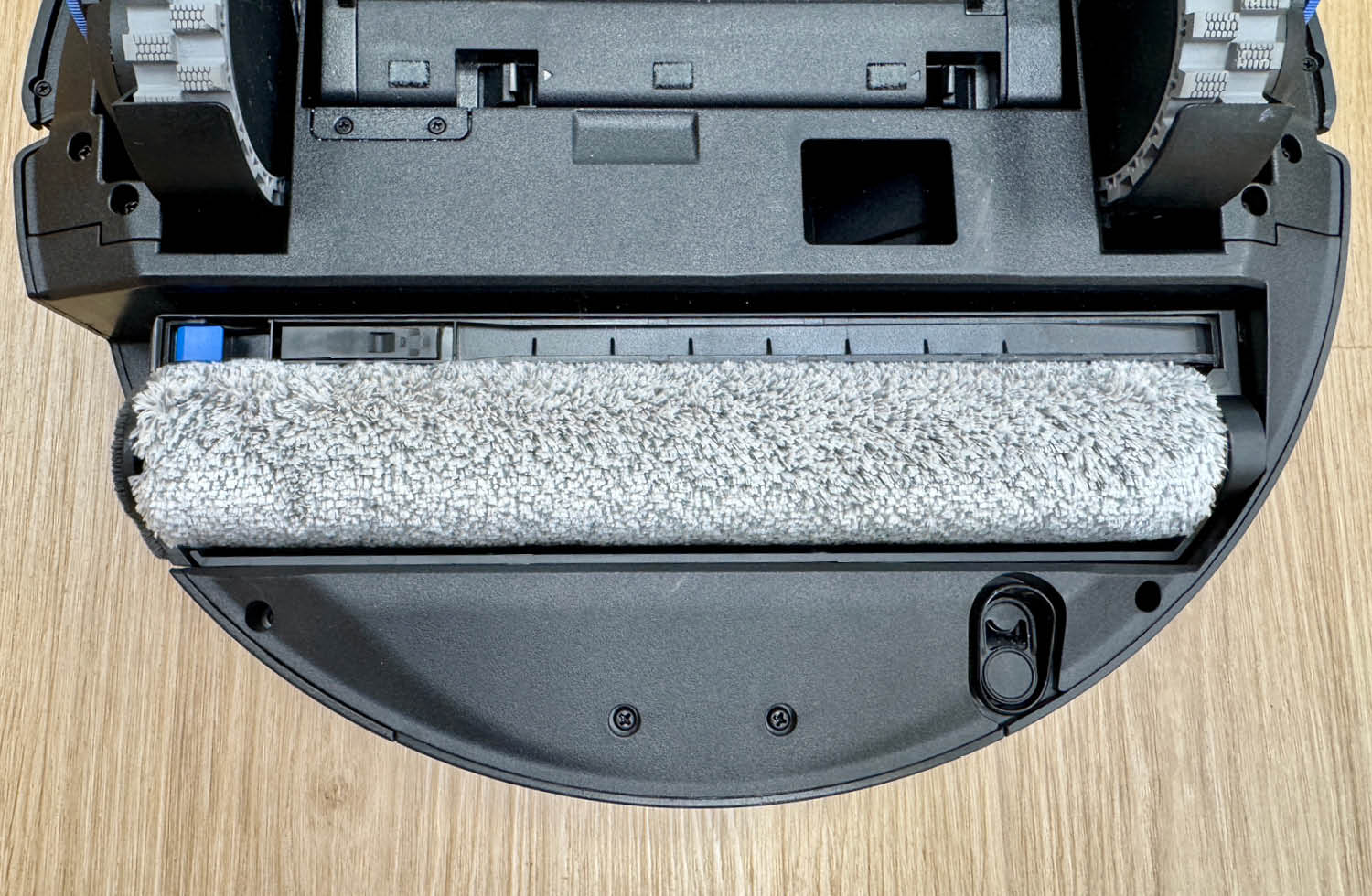

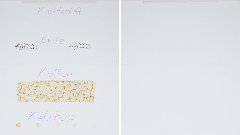

WISCHWALZE | 50 % breiter
Für die Wischfunktion setzt ECOVACS auf ein Wischwalzensystem, das eine gründliche Reinigung verspricht. Während der Fahrt kann die Walze mit frischem Wasser benetzt werden, während das Schmutzwasser in einem separaten Tank aufgefangen wird. So soll der Schmutz wirklich vom Boden aufgenommen und nicht mehr im Haushalt verteilt werden.
ECOVACS DEEBOT T90 PRO OMNI Wischwalze

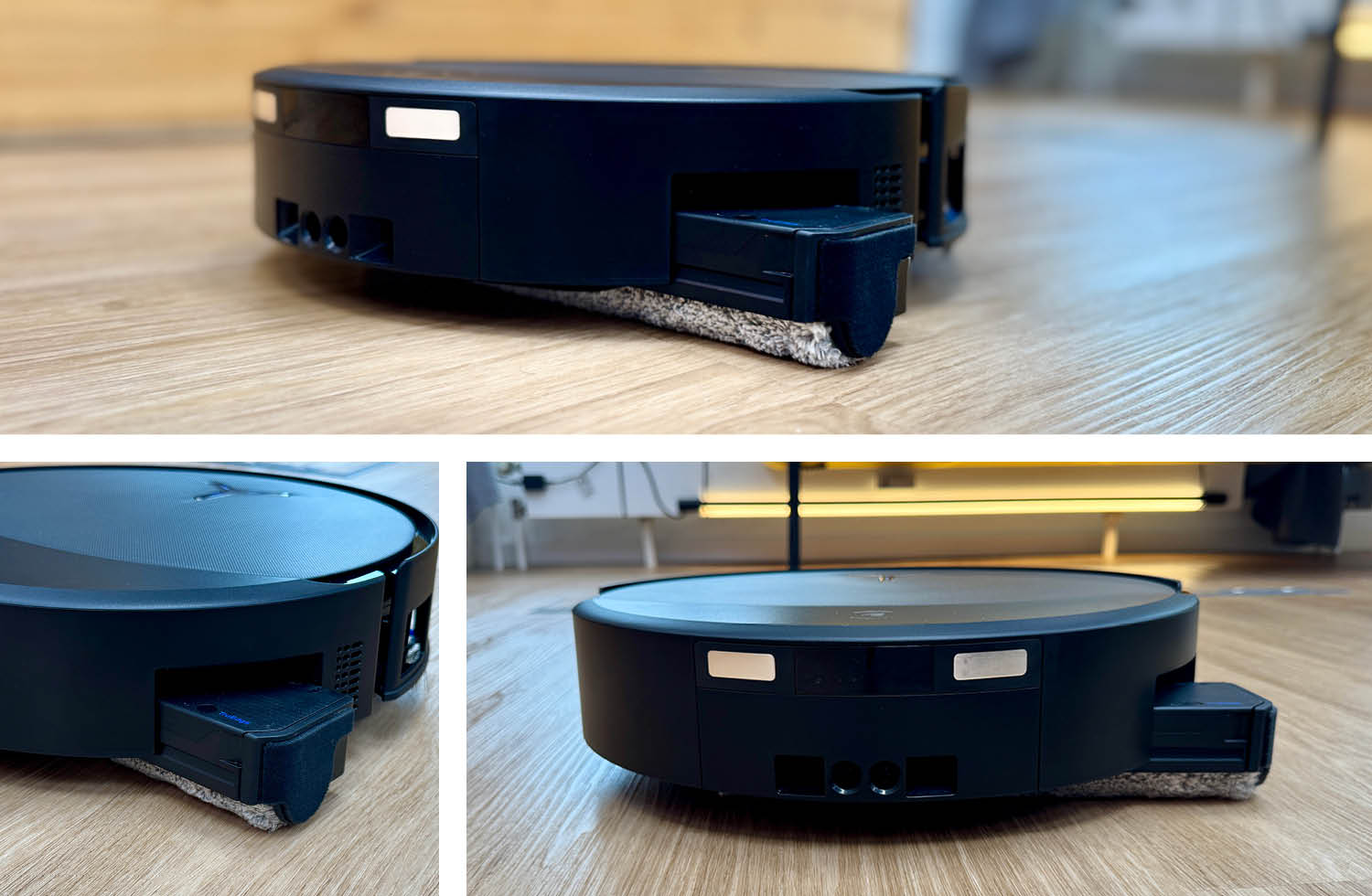

Auf Teppichen hebt der Roboter sein Wischsystem automatisch an, um die Teppiche vor der feuchten Wischwalze zu schützen. Gerade auf Teppichen wäre eine zusätzliche physische Abdeckung sinnvoll, die einige Konkurrenzprodukte besitzen und die den Kontakt mit den Teppichfasern vollständig verhindert.
ECOVACS DEEBOT T90 PRO OMNI Wischwalze anheben
Die Wischwalze ist beim DEEBOT T90 PRO OMNI nun insgesamt 50 % breiter als bei den vorherigen Modellen des Herstellers und erstreckt sich über die gesamte Breite des Roboters. Das erhöht die Abdeckung pro Fahrt deutlich und ist im Vergleich zum DEEBOT T80S OMNI ein spürbarer Fortschritt. Zudem fährt der ECOVACS die Wischeinheit zur Seite aus, um auch in der Nähe von Kanten und Hindernissen reinigen zu können.
ECOVACS DEEBOT T90 PRO OMNI Wischwalze ausfahren

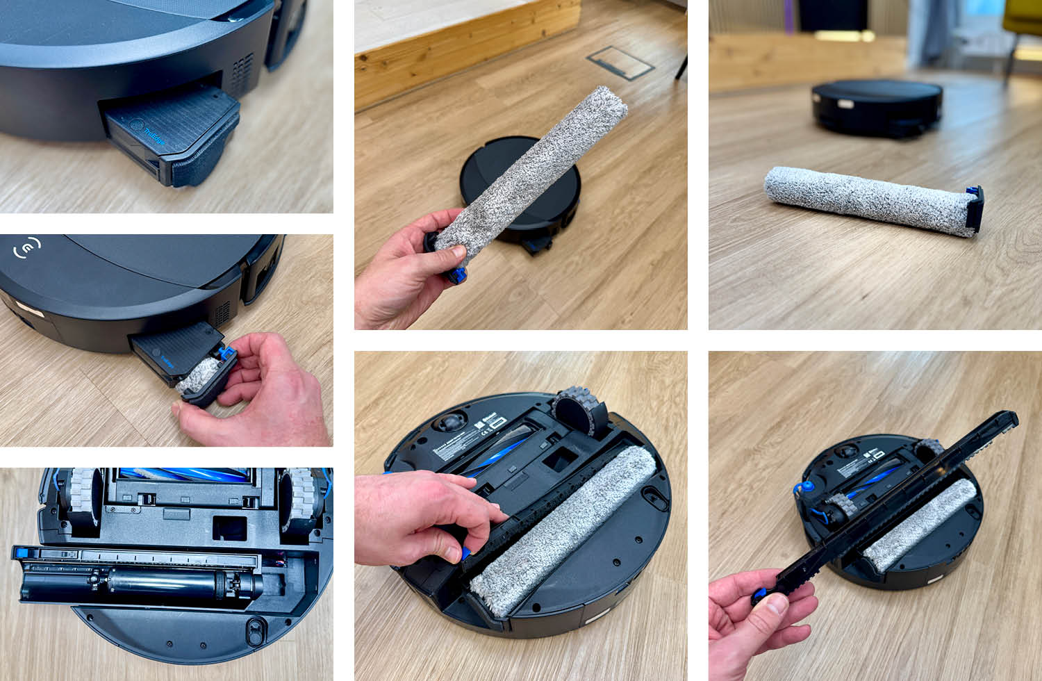

Während die Walze im Alltag bequem von der Multifunktionsreinigungsstation gewaschen wird, lässt sie sich bei Bedarf auch entnehmen. Allerdings ist das etwas umständlicher als bei anderen Modellen, weil man die Walze zunächst über die App ausfahren muss. Danach lässt sich die Rolle herausnehmen, um sie gelegentlich händisch zu reinigen.
ECOVACS DEEBOT T90 PRO OMNI Wischwalze ausbauen

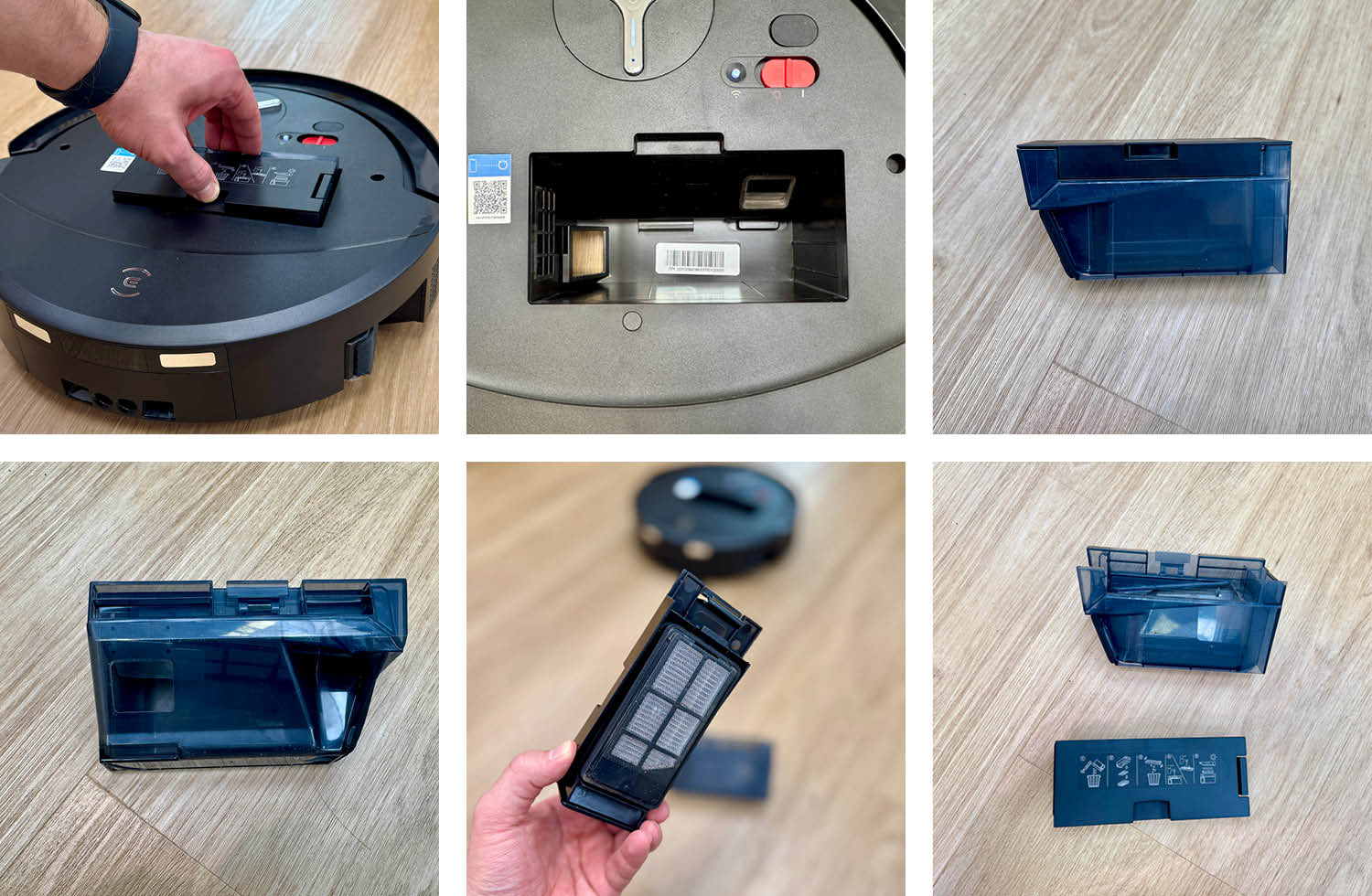

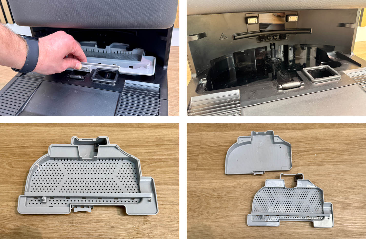

Beim ECOVACS DEEBOT T90 PRO OMNI gilt das allerdings nicht mehr für den Schmutzwasserbehälter, der bei anderen Wischwalzen-Robotern in der Regel ebenfalls entnommen werden kann. Bei diesem Modell ist der Tank fest verbaut. Der Hersteller setzt stattdessen auf einen integrierten Propeller, der Schmutzablagerungen verhindern soll.
ECOVACS DEEBOT T90 PRO OMNI Schmutzwassertank

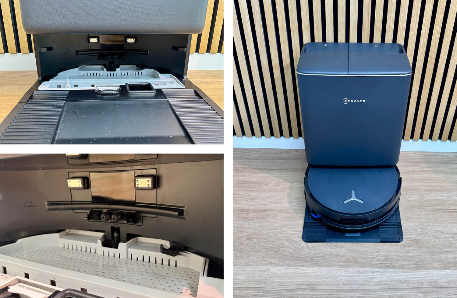

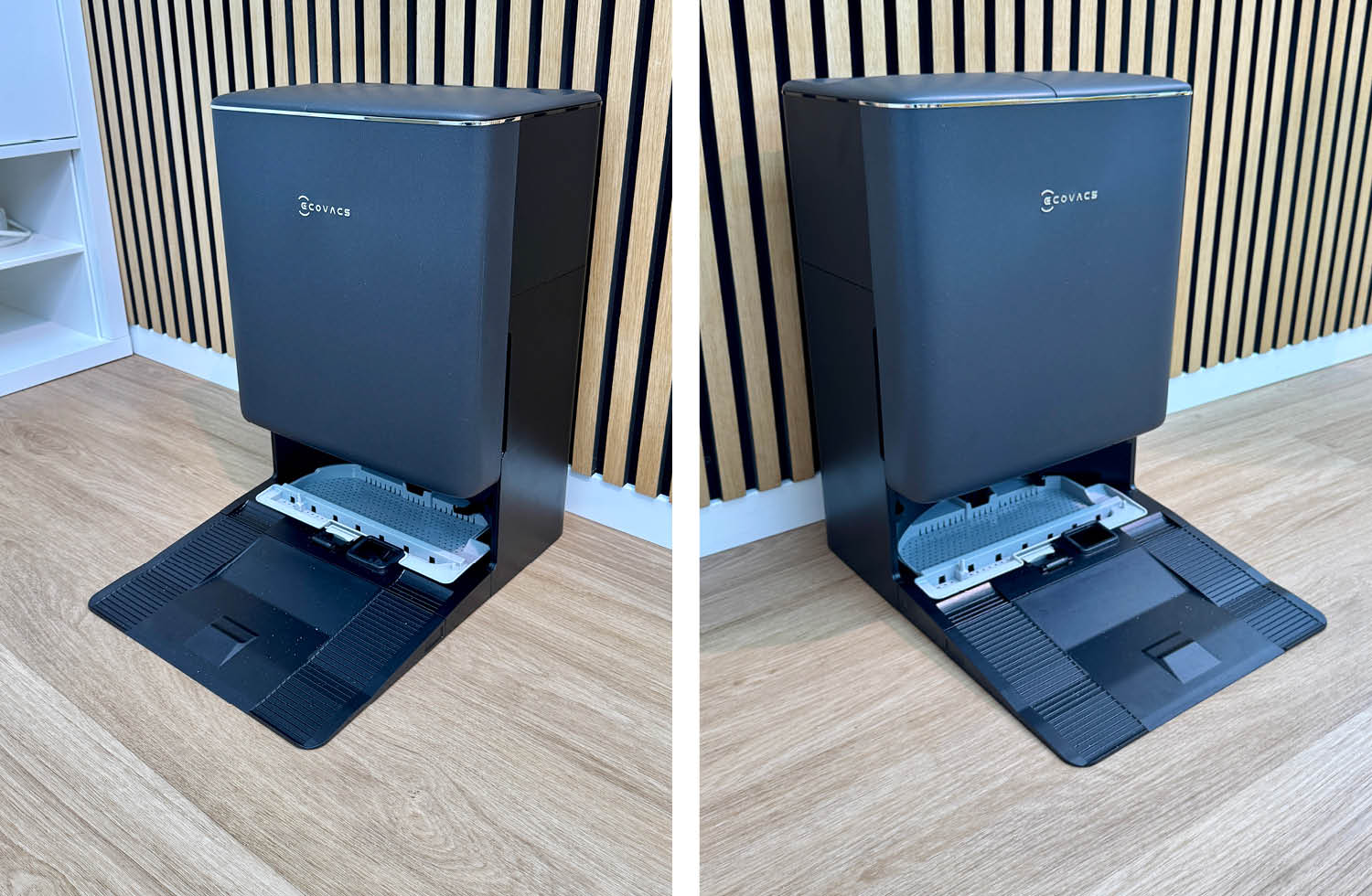

REINIGUNGSSTATION | Das Komplettpaket
Die mitgelieferte Multifunktionsreinigungsstation kümmert sich im Alltag um die Wartung des Roboters und nimmt dir damit jede Menge Arbeit ab. Sie ist nicht nur Parkplatz für den Saugroboter, sondern lädt, entleert, befüllt, wäscht und trocknet ihn.
ECOVACS DEEBOT T90 PRO OMNI Reinigungsstation

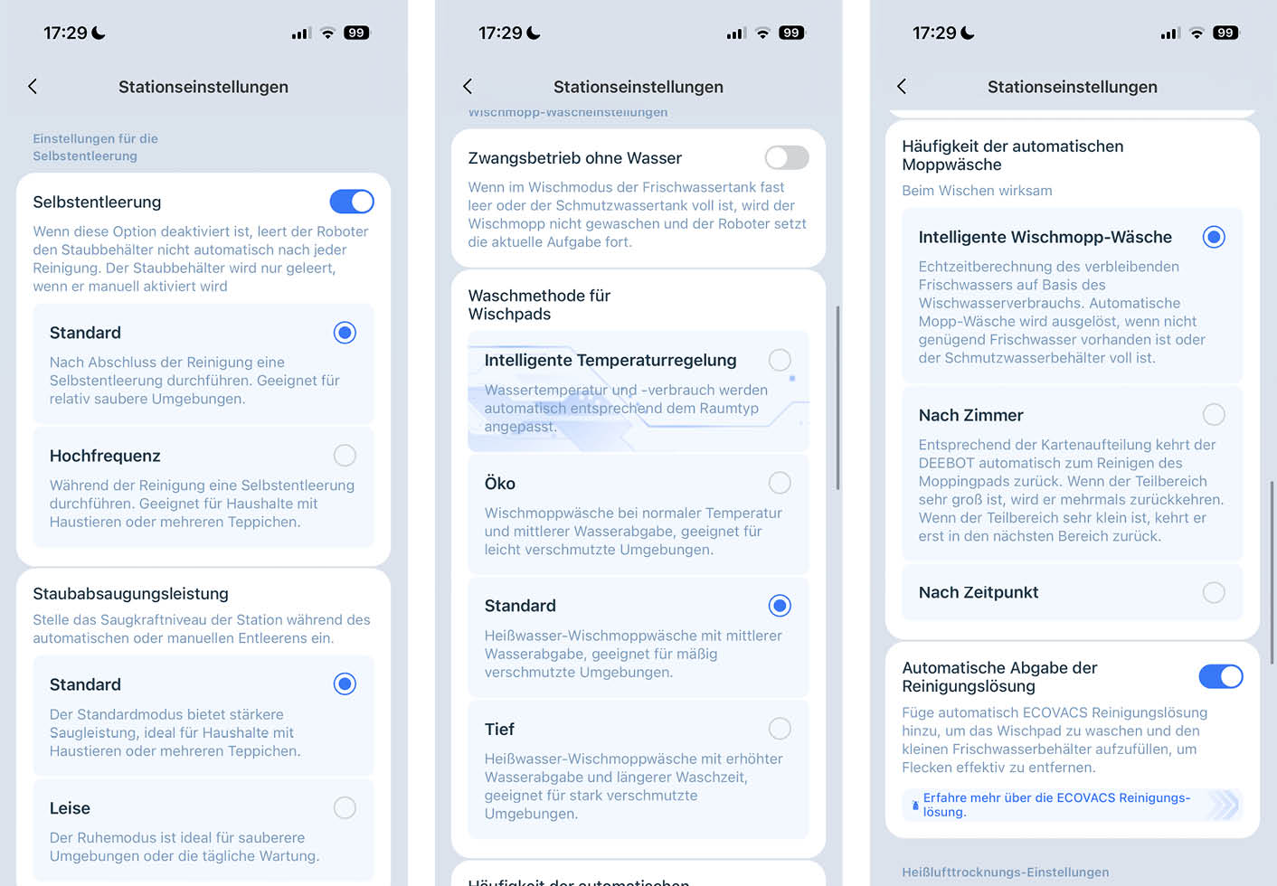

Moppwäsche | Mit heißem Wasser
Die Selbstreinigung des DEEBOT T90 PRO OMNI findet unten in der Waschschale der Station statt, und zwar vor, während und nach jeder Reinigungsfahrt. Hier wird die Walze laut Hersteller mit bis zu 75 °C heißem Wasser gespült, damit auch hartnäckige Rückstände aus der Rolle entfernt werden. Im Anschluss kommt eine Heißlufttrocknung zum Einsatz, um unangenehmen Gerüchen und Keimbildung vorzubeugen. In unserem Test konnten wir die angegebenen 75 °C allerdings nicht bestätigen, dazu aber mehr im Abschnitt Selbstreinigung.
ECOVACS DEEBOT T90 PRO OMNI Reinigungsstation Moppwäsche
Waschschale | Leicht zu entnehmen
Die Waschschale ist entgegen der restlichen Farbgebung in Grau gehalten und hebt sich dadurch deutlich ab. Für die gelegentliche Reinigung unter fließendem Wasser kann die Schale einfach entnommen werden. Das ist ein praktisches Detail, das den Wartungsaufwand spürbar reduziert.
ECOVACS DEEBOT T90 PRO OMNI Reinigungsstation Waschschale

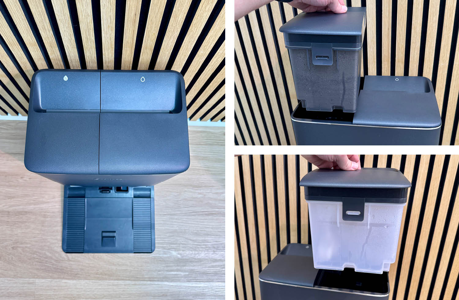

Wassertanks | Auf der Oberseite
Damit das Gerät für die Moppwäsche genügend Wasser zur Verfügung hat, sitzen zwei große Tanks auf der Oberseite der Station. Der Frischwassertank fasst 4.000 ml, mit denen auch der integrierte Tank des Roboters befüllt wird. In den 2.500 ml fassenden Schmutzwassertank werden das anfallende Abwasser der Moppwäsche sowie das im Schmutzwassertank des Roboters zwischengelagerte Dreckwasser abgepumpt. Die beiden großen Tanks müssen je nach Nutzungsverhalten regelmäßig gefüllt und entleert werden.
ECOVACS DEEBOT T90 PRO OMNI Reinigungsstation Wassertanks

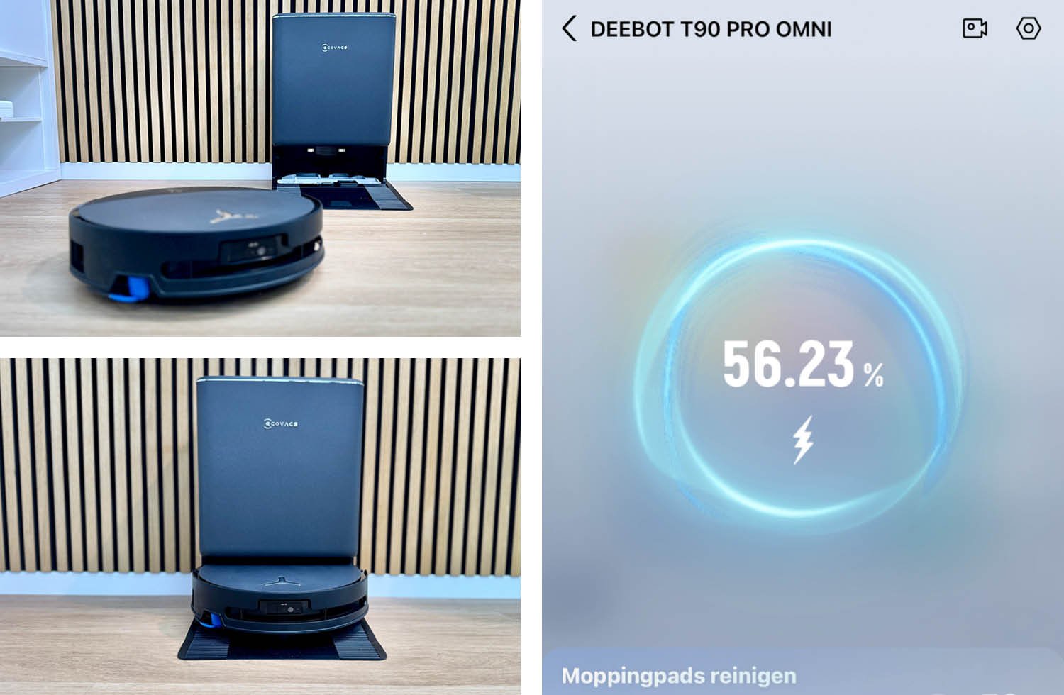

PowerBoost-Laden | Energie für Zwischendurch
Während der Reinigungsvorgänge fährt der ECOVACS DEEBOT T90 PRO OMNI zwischendurch zur Station zurück, um seine Wischrolle gründlicher zu reinigen. Dabei kann der Roboter dank der PowerBoost-Funktion den Akku nachladen und so die Reinigungszeit verlängern. Das ist ein praktisches Feature, das vor allem in größeren Haushalten von Vorteil ist. Dabei ist jedoch zu beachten: Das Schnellladen mit PowerBoost funktioniert nur während der Zwischenstopps. Nach Beendigung einer Reinigungsaufgabe lädt der Roboter deutlich langsamer.

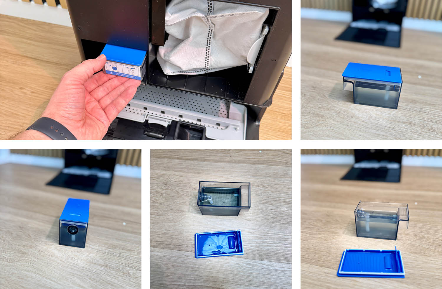

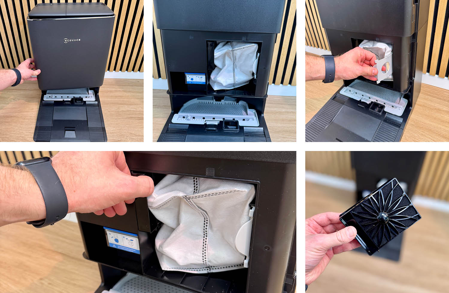

Staubbeutel | Hinter der Klappe
Neben Selbstreinigung und Ladefunktion kümmert sich die Station auch um den aufgesaugten Dreck. Sie entleert vollautomatisch den Staubbehälter des Roboters und befördert den Schmutz mit einem hörbaren Unterdruck in einen Staubbeutel. Dieser ist hinter der vorderen Abdeckung installiert und muss in regelmäßigen Abständen ausgetauscht werden. Ein kleiner Filter hinter dem Staubbeutel lässt sich zur gelegentlichen Reinigung ebenfalls einfach entnehmen.
ECOVACS DEEBOT T90 PRO OMNI Reinigungsstation Staubbeutel
Reinigungsmitteltank | Automatische Dosierung
Neben dem Staubbeutel sitzt noch ein kleiner Tank für Reinigungsmittel, das automatisch zum Frischwasser hinzudosiert werden kann. Das ist in dieser Preisklasse nicht selbstverständlich und macht den T90 PRO OMNI für Nutzer interessant, die auf hygienisch saubere Böden Wert legen.
ECOVACS DEEBOT T90 PRO OMNI Reinigungsstation Reinigungsmitteltank

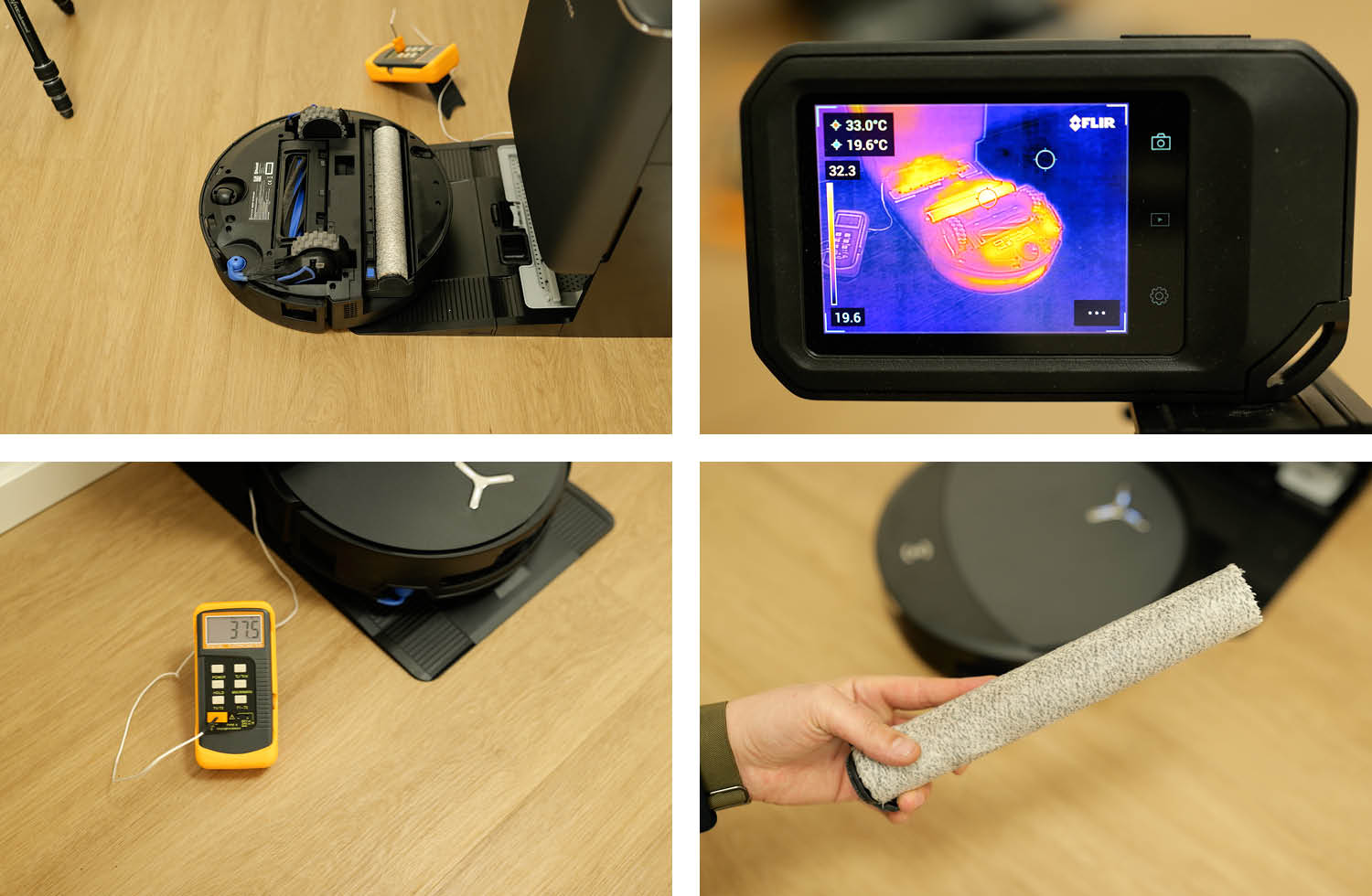

STROMVERBRAUCH | Wie viel zieht der ECOVACS DEEBOT T90 PRO OMNI?
Um zu überprüfen, wie viel Strom der Roboter bei den verschiedenen Aufgaben benötigt, messen wir den Stromverbrauch. Folgende – naturgemäß schwankende – Werte haben wir ermittelt:
ECOVACS DEEBOT T90 PRO OMNI Stromverbrauch (ungefähr)
Stand-by 1,6 W
Laden 39,7 W
PowerBoost-Laden 193 W
Absaugen bis zu 870 W
Moppwäsche bis zu 2.130 W
Trocknen 40 W mit Spitzen bis 600 W

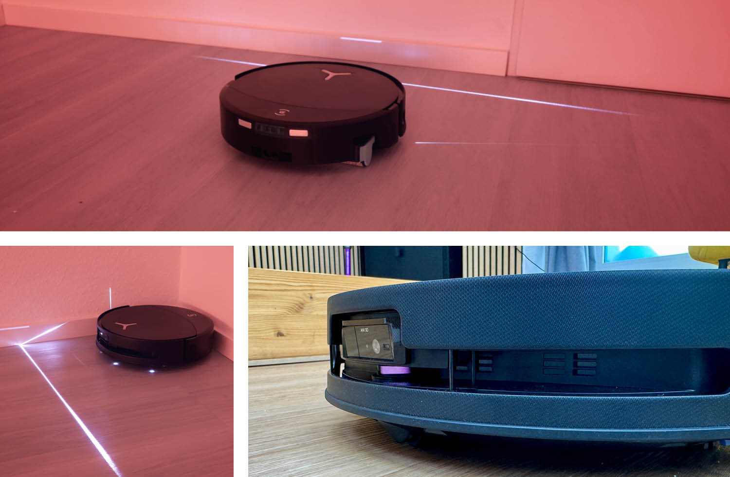

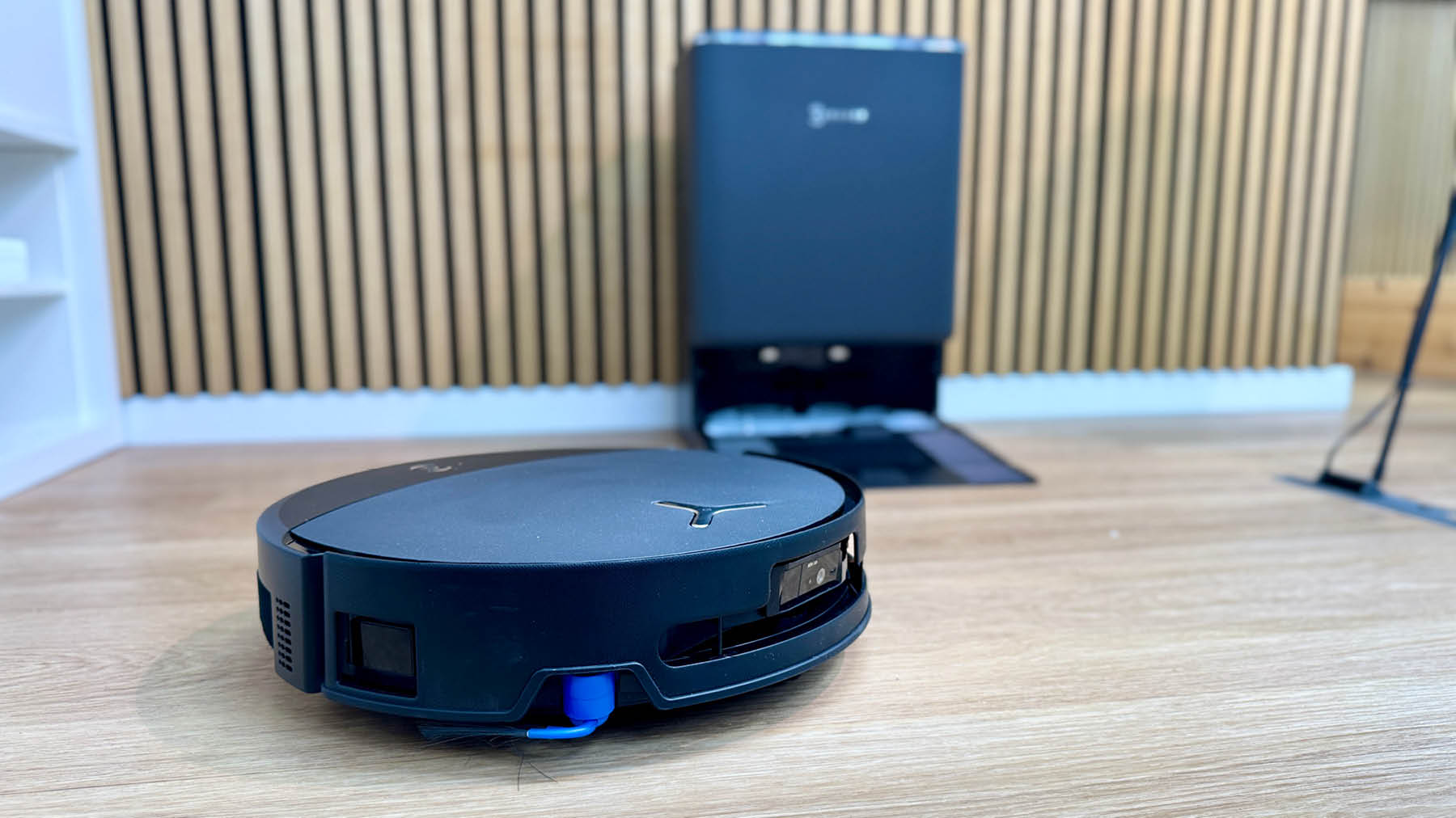

NAVIGATION | Braucht es noch einen Laserturm?

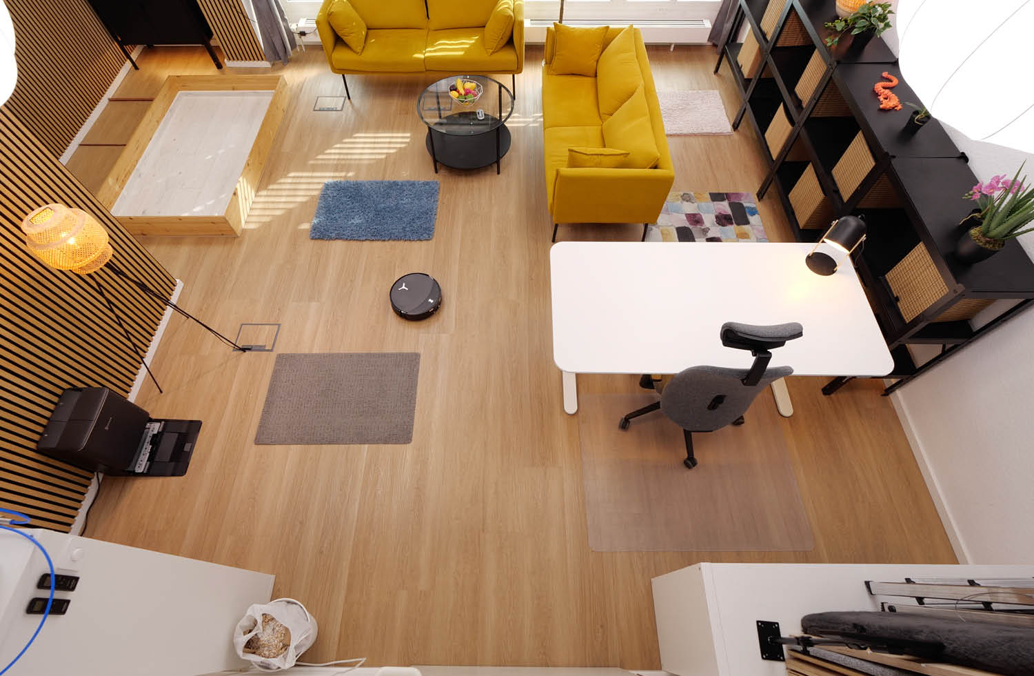

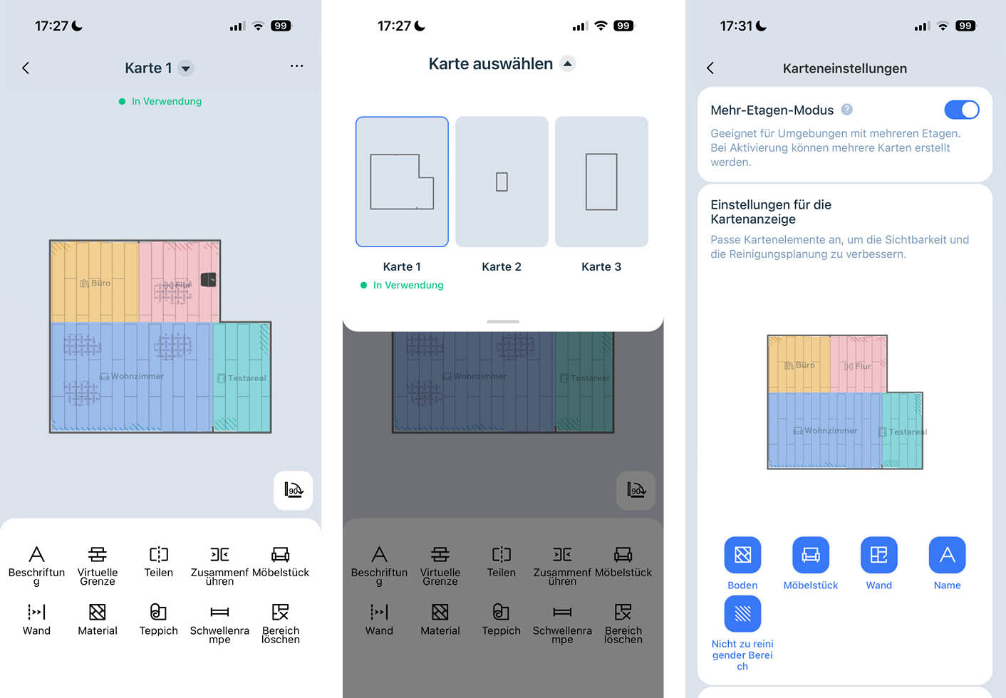

Nach dem ausführlichen Blick auf das Gerät starten wir nun in unseren Praxistest, der in Navigation und Hinderniserkennung sowie die verschiedenen Reinigungsleistungen unterteilt ist. Die Navigationssensoren sitzen beim ECOVACS DEEBOT T90 PRO OMNI in der Front und haben durch Aussparungen im Gehäuse auch noch seitlichen Spielraum. So erfasst der Roboter seine Umgebung und erstellt eine detaillierte Karte des Haushalts, die dann in der App bearbeitet werden kann.
ECOVACS DEEBOT T90 PRO OMNI Navigationstechnik

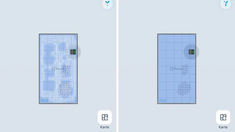

Praxis | So schlägt sich der ECOVACS DEEBOT T90 PRO OMNI
In unserem Testraum findet sich der ECOVACS-Saugroboter mit dieser Technologie gut zurecht und reinigt die virtuell unterteilten Räume nacheinander ab. Dabei geht er logisch vor, fährt in geraden Bahnen und umkurvt Tisch- und Stuhlbeine, wobei er die Wischwalze zur Seite ausfährt. Der DEEBOT T90 PRO OMNI traut sich auch durch engere Stellen in unserem Testareal hindurch, benötigt aber vereinzelt eine kurze Pause zur Orientierung. Das liegt mutmaßlich daran, dass die Technik in der Front sitzt und keinen vollständigen Rundum-Überblick wie ein Laserturm bietet. Insgesamt zeigt sich die Navigation zuverlässig und nachvollziehbar.
ECOVACS DEEBOT T90 PRO OMNI Navigation Praxis

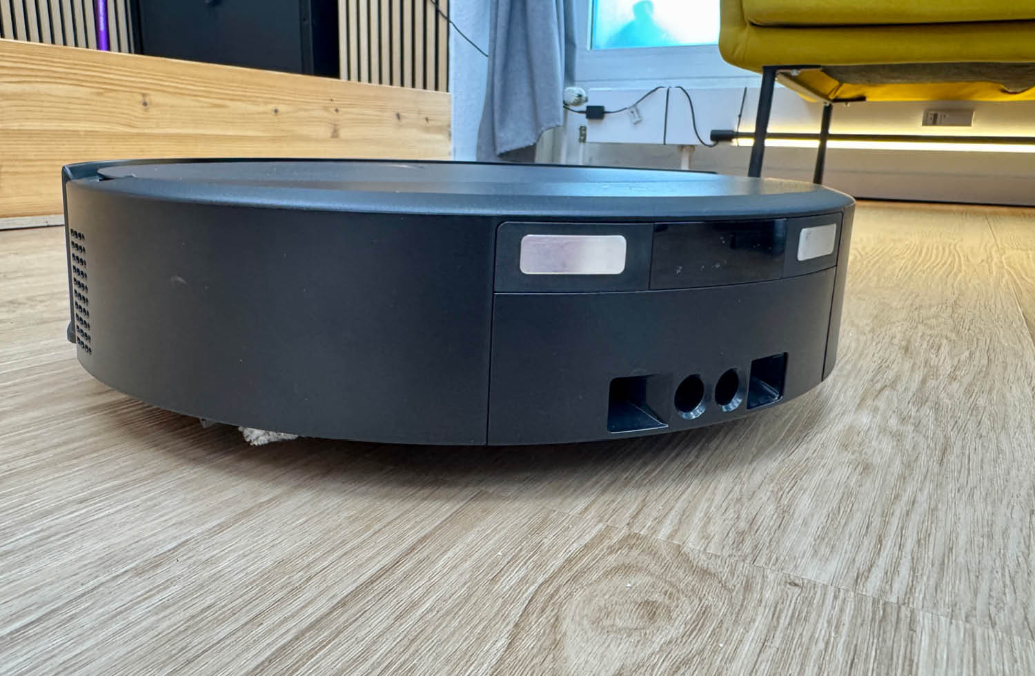

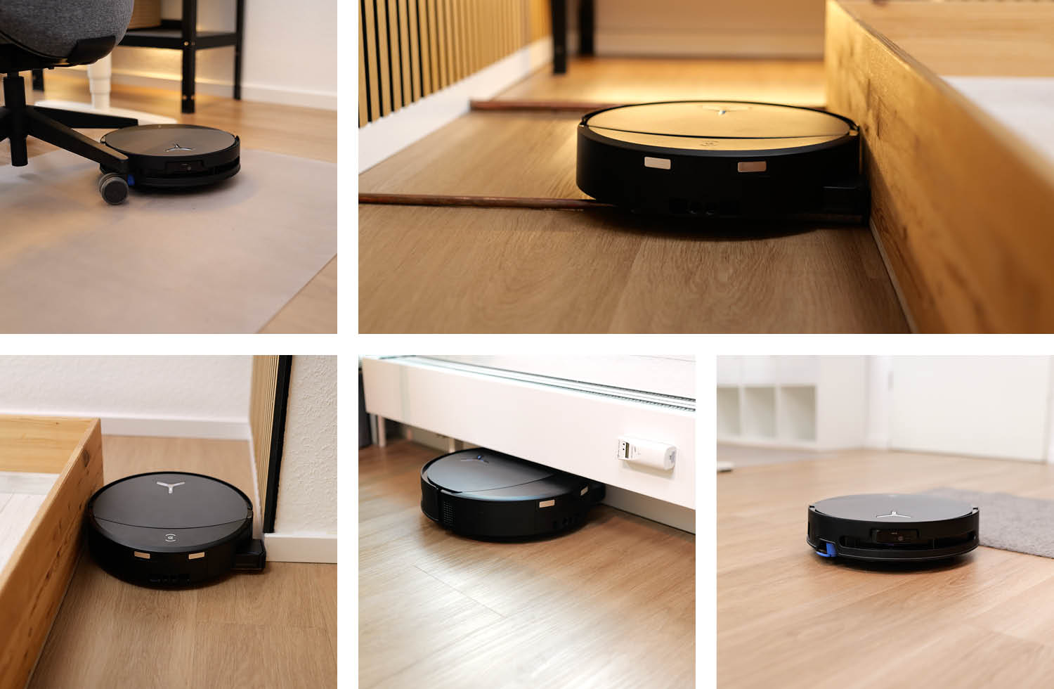

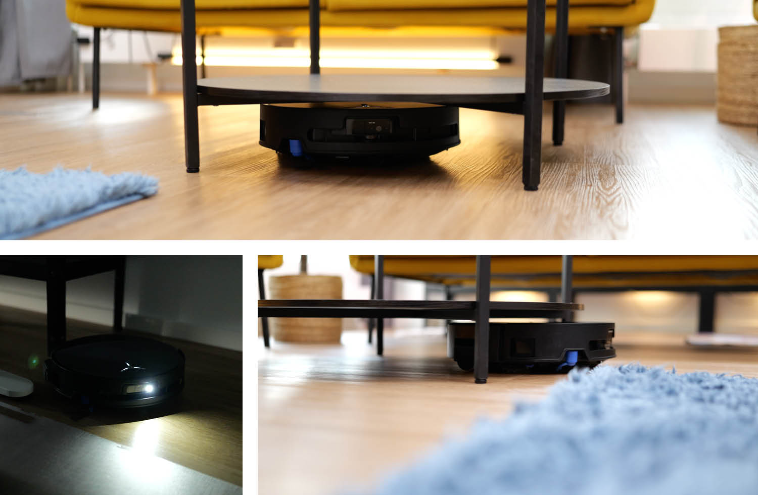

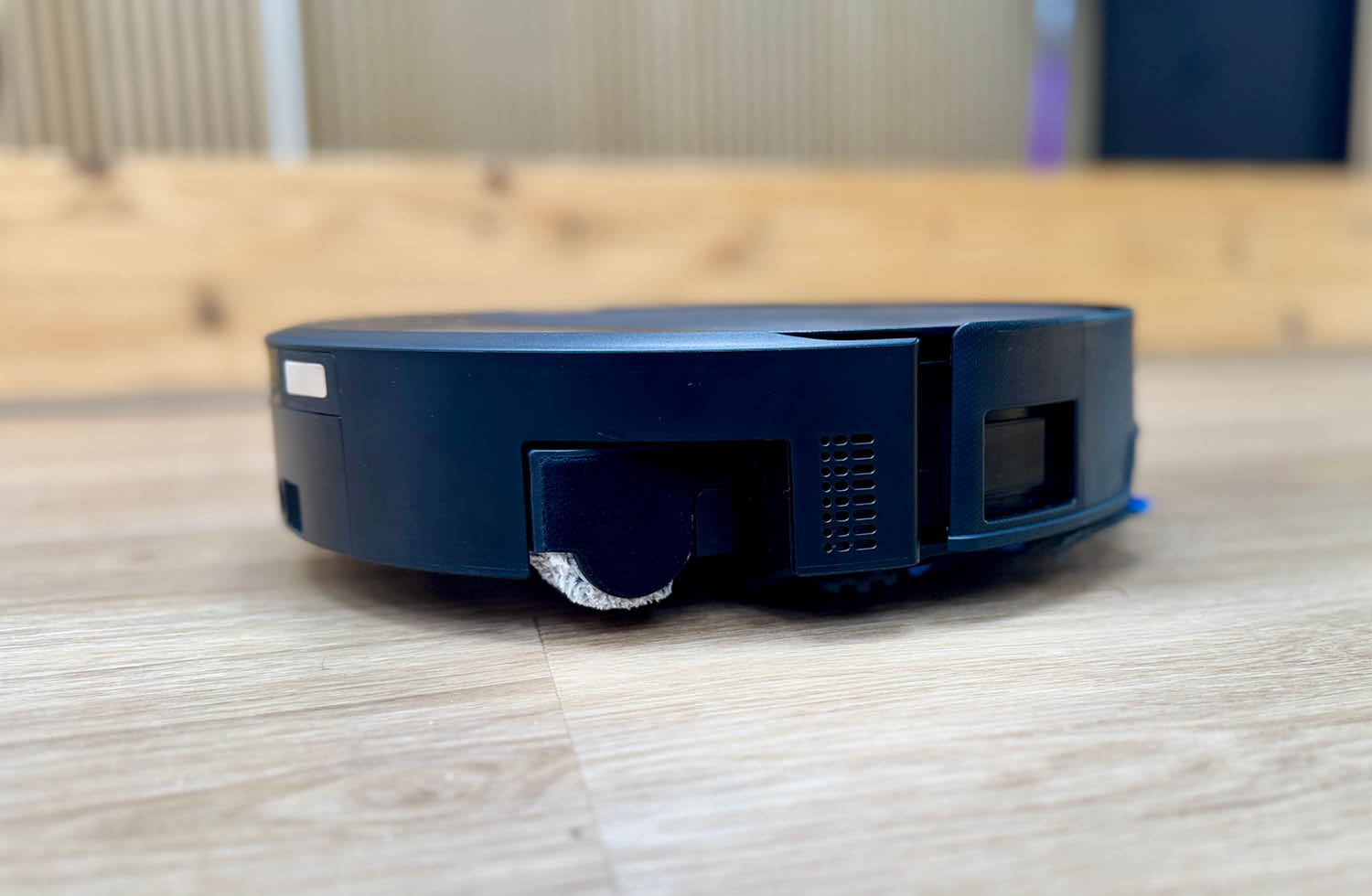

Flache Möbel | Couchtisch ist kein Problem
Der fehlende Laserturm hat den Vorteil, dass die Bauhöhe begrenzt werden kann. Mit nur 9,5 cm Höhe kommt der ECOVACS DEEBOT T90 PRO OMNI souverän unter den Couchtisch, dessen Streben 10 cm hoch sind. Bei Dunkelheit kann der Roboter zudem eine kleine LED in der Front einschalten, um den Bereich vor sich etwas aufzuhellen.
ECOVACS DEEBOT T90 PRO OMNI Navigation flache Möbel LED

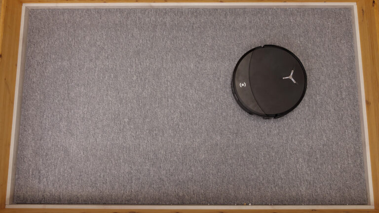

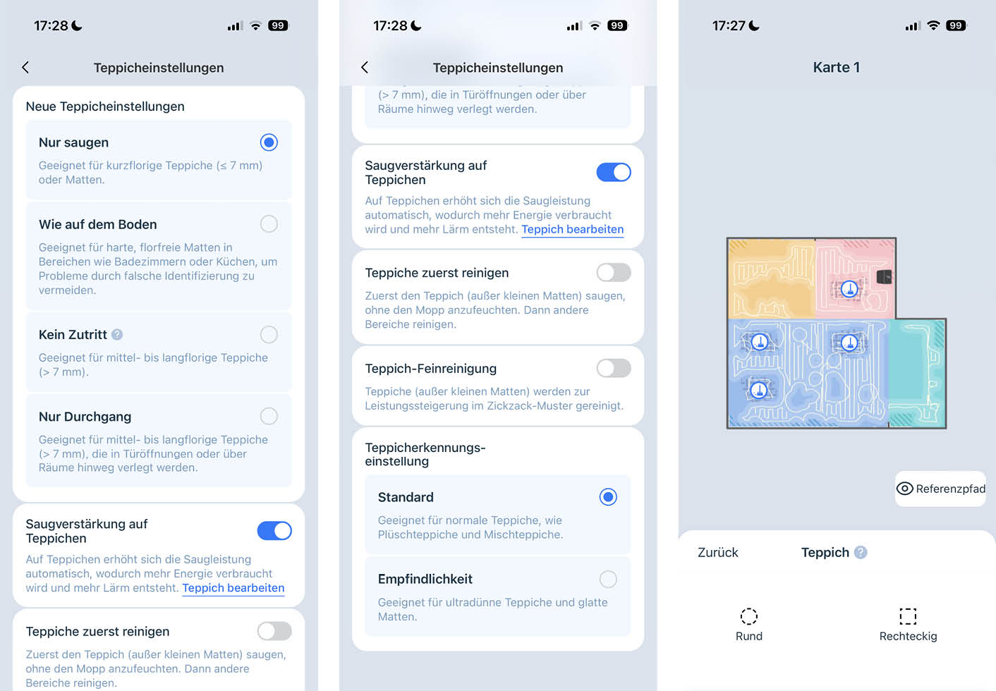

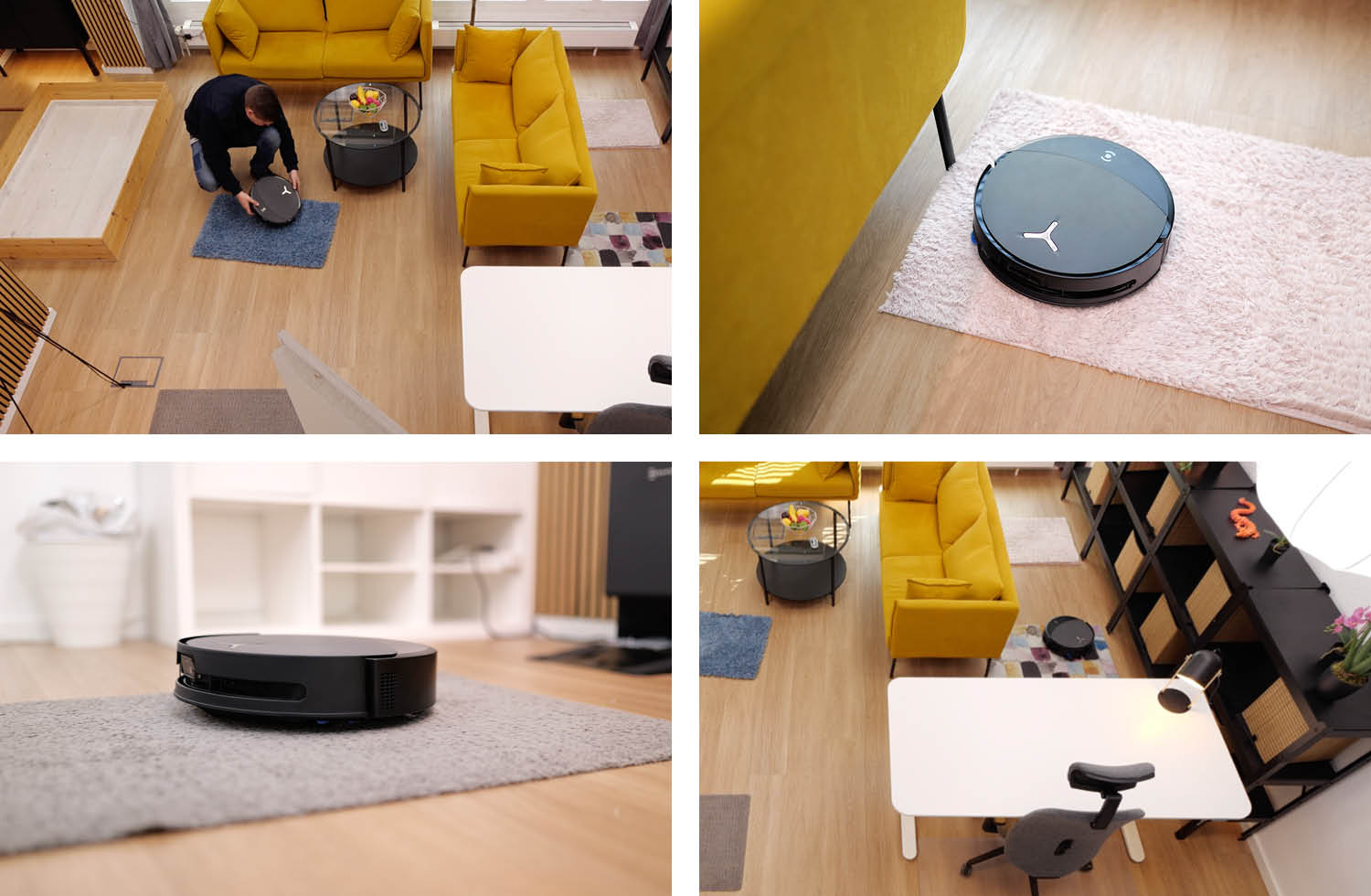

Teppiche | Grundsolide

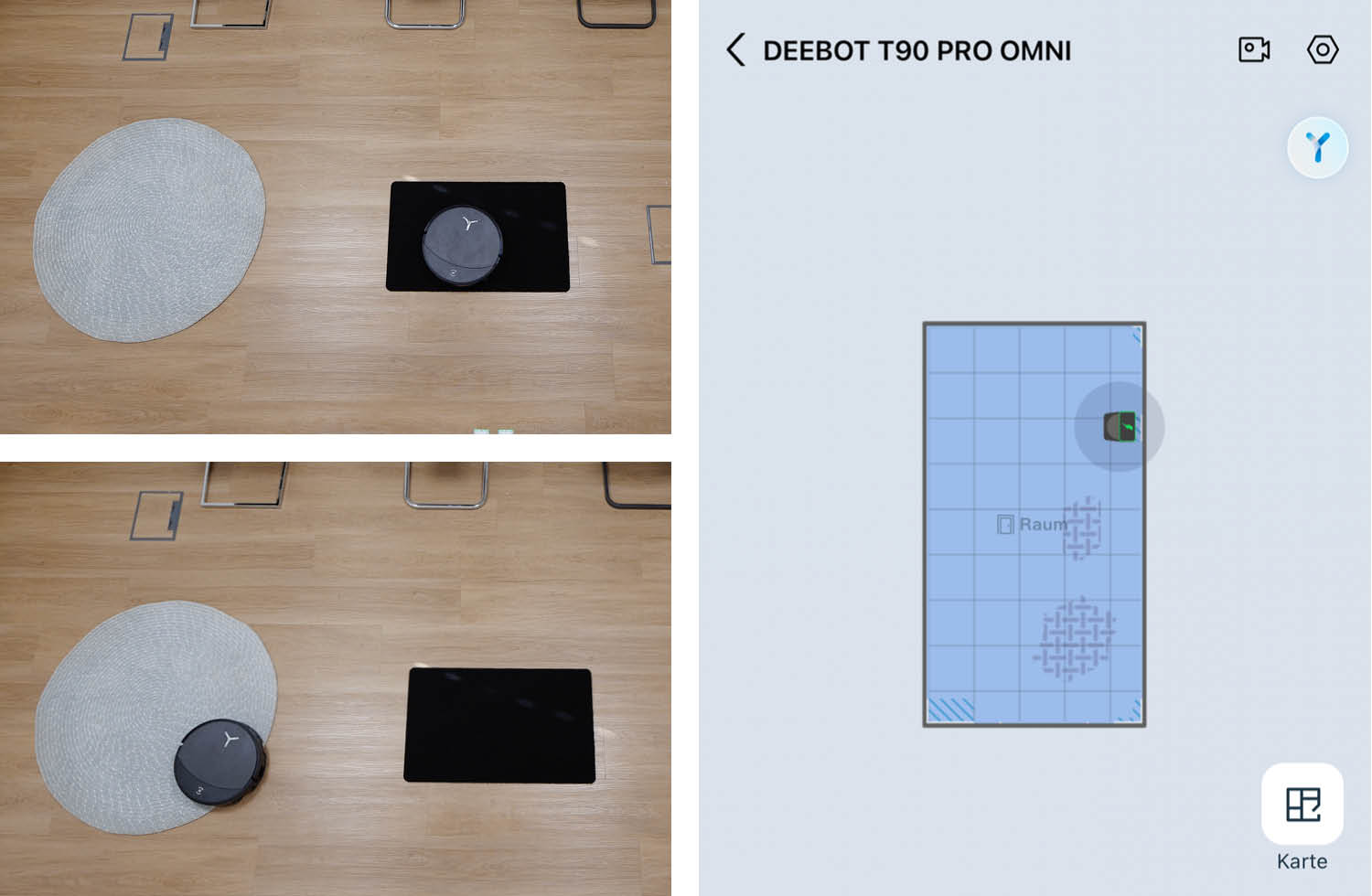

Bei der Navigation auf Teppichen zeigt der ECOVACS sein Können und bearbeitet drei der vier ausgelegten Teppiche gut. Auf dem hochflorigen, blauen Teppich im Testraum fuhr er sich allerdings einmal fest. In einem zweiten Durchlauf ist das nicht mehr passiert, die flacheren Teppiche bereiteten dem DEEBOT T90 PRO OMNI generell keinerlei Probleme.
ECOVACS DEEBOT T90 PRO OMNI Navigation Teppich
In einem weiteren Testraum liegen ein runder und ein schwarzer Teppich aus, die der Roboter ebenfalls gut saugt. Beim schwarzen Teppich zeigt er allerdings kleinere Schwächen. Außerdem könnte die Einzeichnung der Teppiche in der App noch genauer sein.
ECOVACS DEEBOT T90 PRO OMNI Navigation Teppich rund schwarz einzeichnen

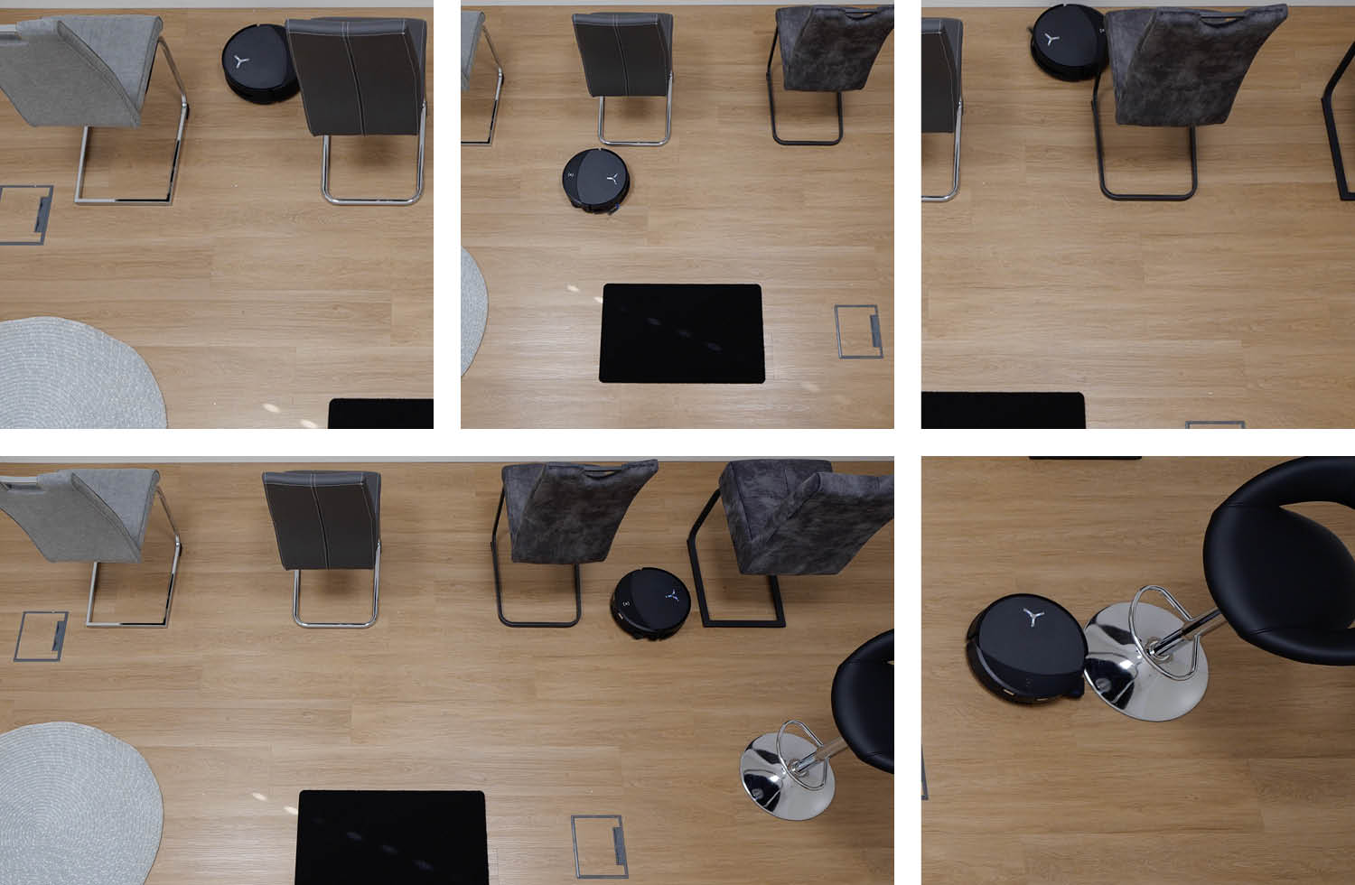

Schwingstühle | Sehr vorsichtig
Im gleichen Testraum überprüfen wir den Umgang mit Schwingstühlen, die mit ihren auf dem Boden aufliegenden Stuhlbeinen manchen Saugrobotern Probleme bereiten können. Der ECOVACS DEEBOT T90 PRO OMNI geht mit diesen Stühlen sehr vorsichtig um und lässt etwas mehr Abstand. Er fährt zwar nicht durch die Lücke zwischen die Streben, fährt sich aber auch nicht fest und klettert nicht auf die Streben. Insgesamt ein guter Umgang, auch wenn die Abdeckung nicht maximal ist.
ECOVACS DEEBOT T90 PRO OMNI Navigation Schwingstühle
Das setzt sich beim Barhocker mit dem spiegelnden Standfuß fort. Der Saugroboter fährt nah heran, ohne auf den Fuß zu fahren. So soll es sein.

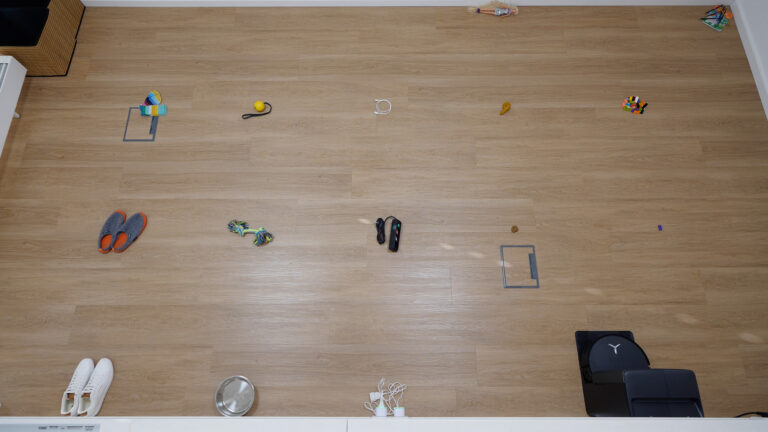

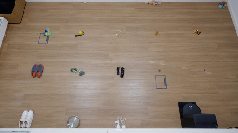

Praxis | Erstklassige Hinderniserkennung

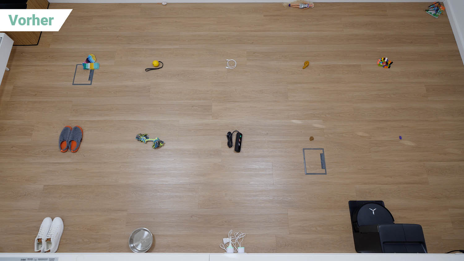

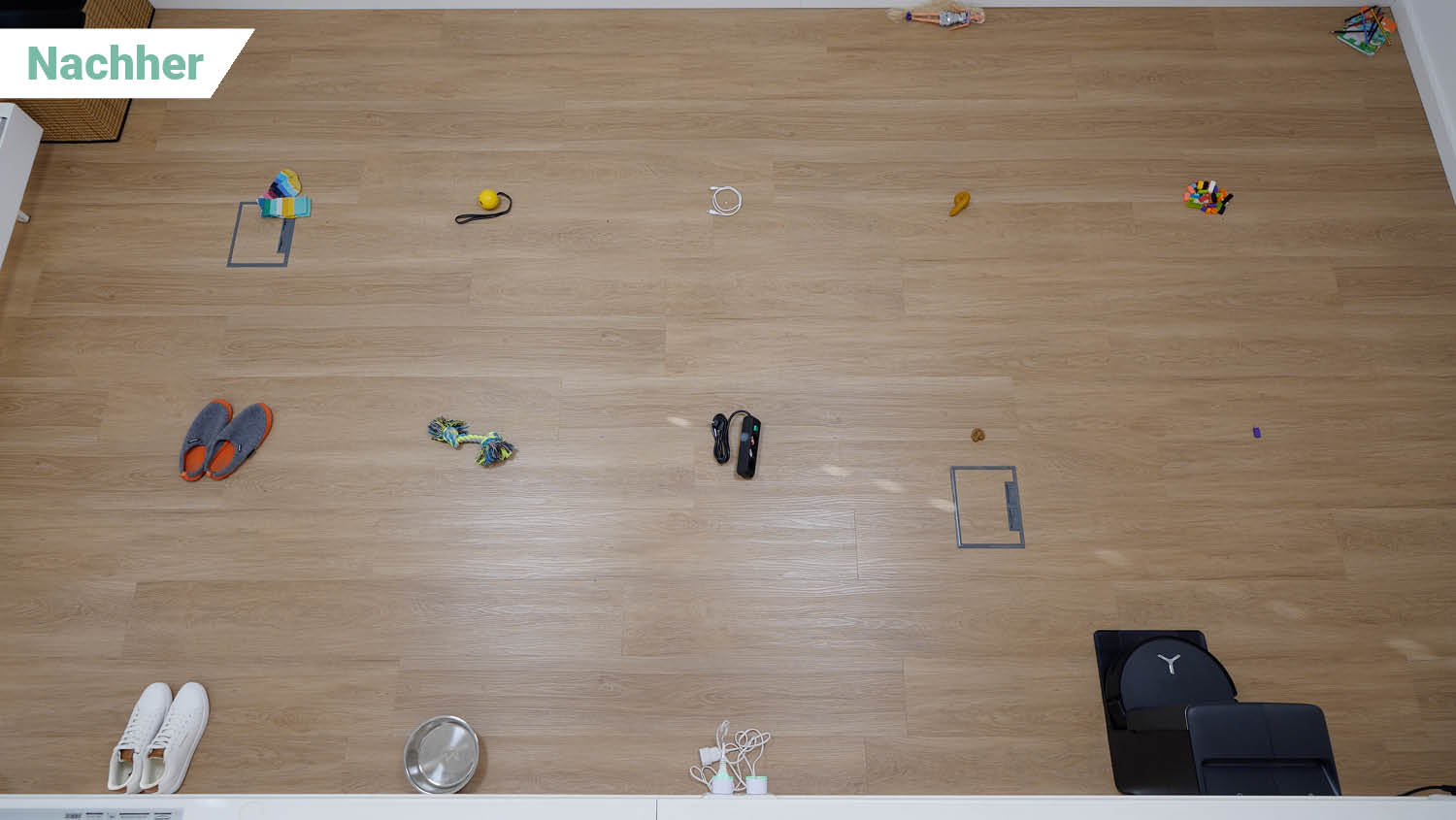

Im Test legen wir 16 verschiedene Alltagsgegenstände aus, die je nach Schwierigkeitsgrad gewichtet sind. Genauere Informationen zur Bewertung findest du in der Benotungstabelle auf dem entsprechenden Infosymbol.
ECOVACS DEEBOT T90 PRO OMNI Navigation Hindernisse Test vorher
Der ECOVACS DEEBOT T90 PRO OMNI macht im Test eine hervorragende Figur. Er erkennt fast alle Hindernisse. Lediglich das kleine Katzenspielzeug übersieht er, und die Hausschuhe sowie Sneaker streift er leicht. Alle anderen Objekte, ob Haustierzubehör, Spielzeug, Ladekabel oder Tierkot, umfährt der Roboter souverän. Eine wirklich starke Hinderniserkennung, die zum Besten gehört, was wir zum Testzeitpunkt getestet haben.
ECOVACS DEEBOT T90 PRO OMNI Navigation Hindernisse Test nachher

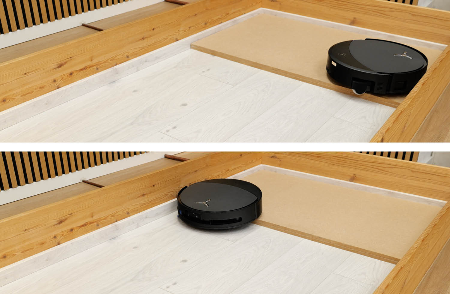

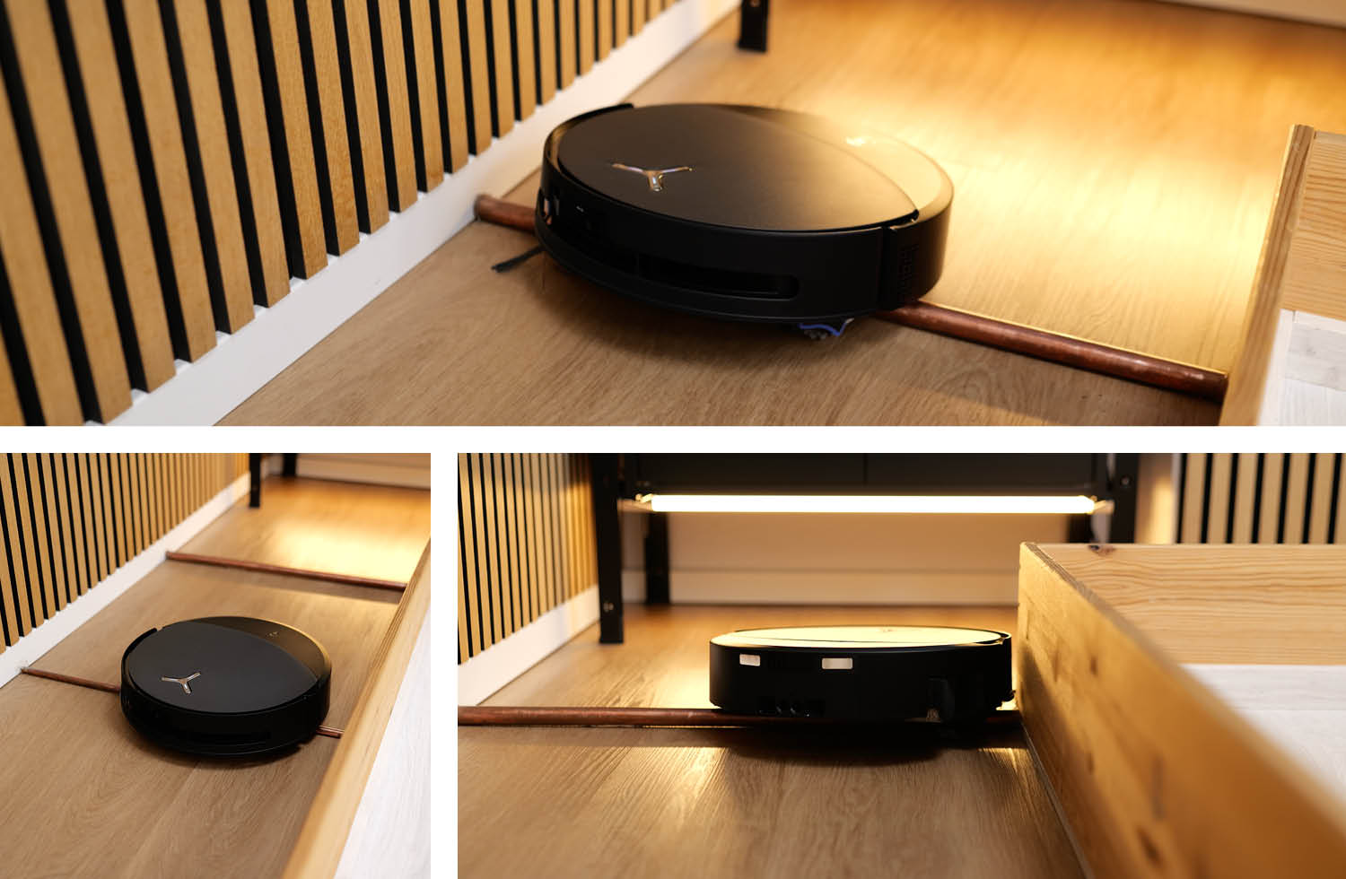

Klettern | So hoch geht es hinaus
Auch bei der Hindernisüberwindung schlägt sich der ECOVACS achtbar. Im Navigationsraum überwindet er die beiden Rohre gekonnt, wenngleich er beim höheren teilweise etwas kämpfen muss.
ECOVACS DEEBOT T90 PRO OMNI Navigation Hindernisse Klettern Rohre
Beim Klettertest ergab sich ein kurioses Bild: Die Kante, die der DEEBOT T90 PRO OMNI noch erklimmen konnte, war 2,4 cm hoch. Er kam danach allerdings nicht mehr selbstständig vom Plateau herunter.
ECOVACS DEEBOT T90 PRO OMNI Navigation Hindernisse Klettern Test

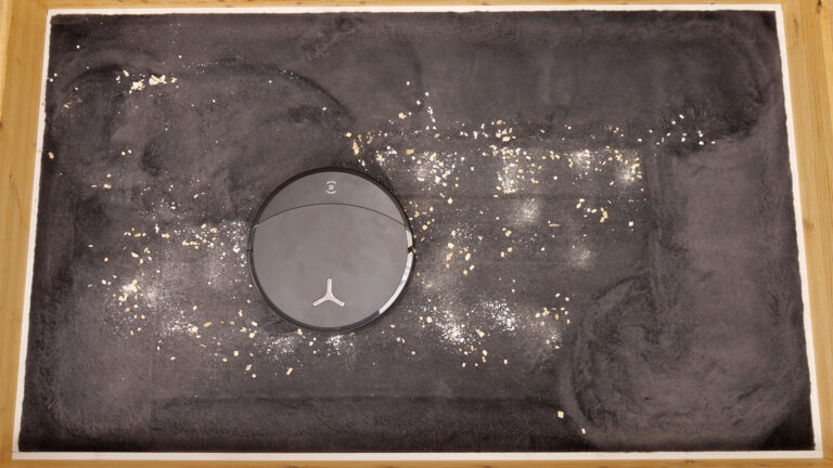

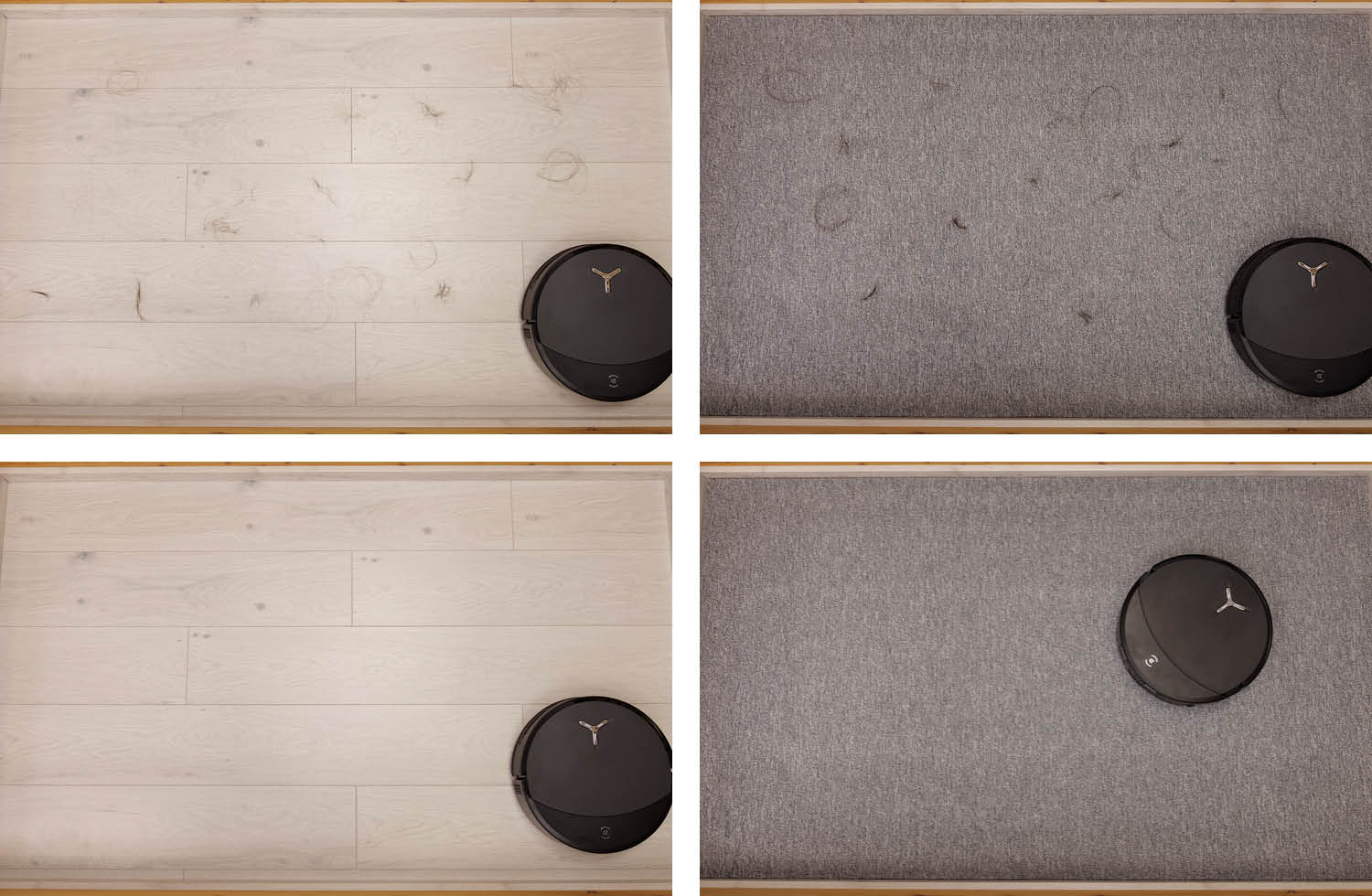

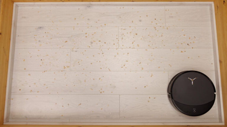

SAUGEN | Was richten 30.000 Pa aus?

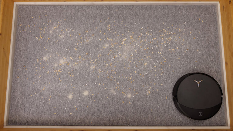

Beim Saugen ist der DEEBOT T90 PRO OMNI ordentlich ausgestattet: Bis zu 30.000 Pa stehen zur Verfügung, die wir mit unserem 100-g-Schmutzmix aus Vogelsand, Katzenstreu und Holzspänen auf die Probe stellen. Wie gewohnt stellen wir die höchste Saugstufe ein und überlassen es dem Roboter, mit welcher Reinigungsstrategie er den Schmutz aufnimmt.

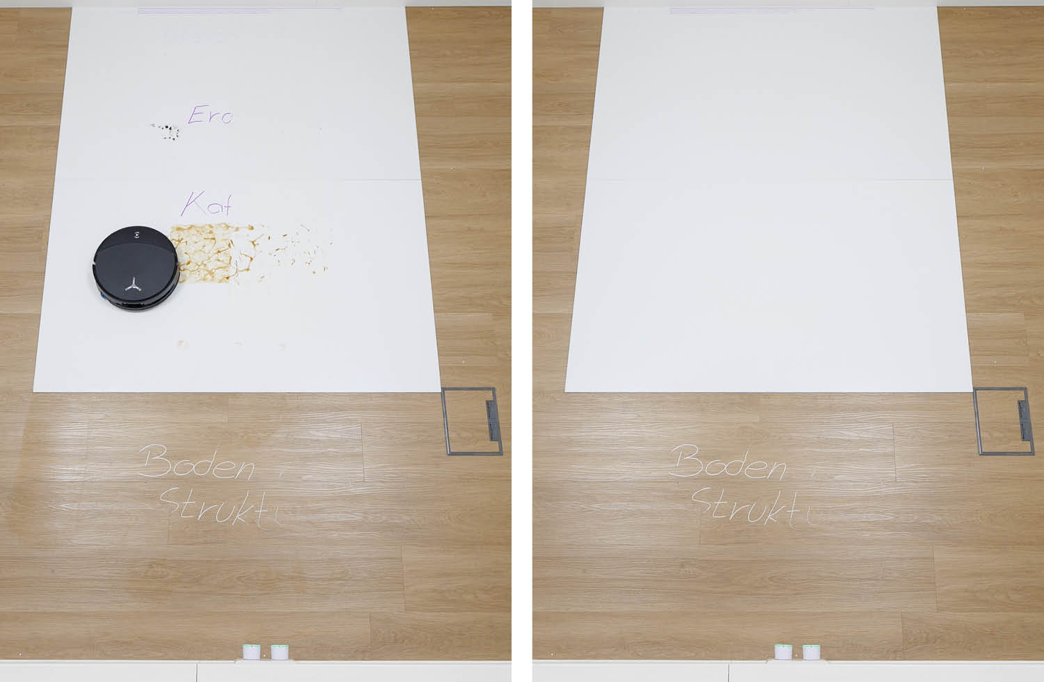

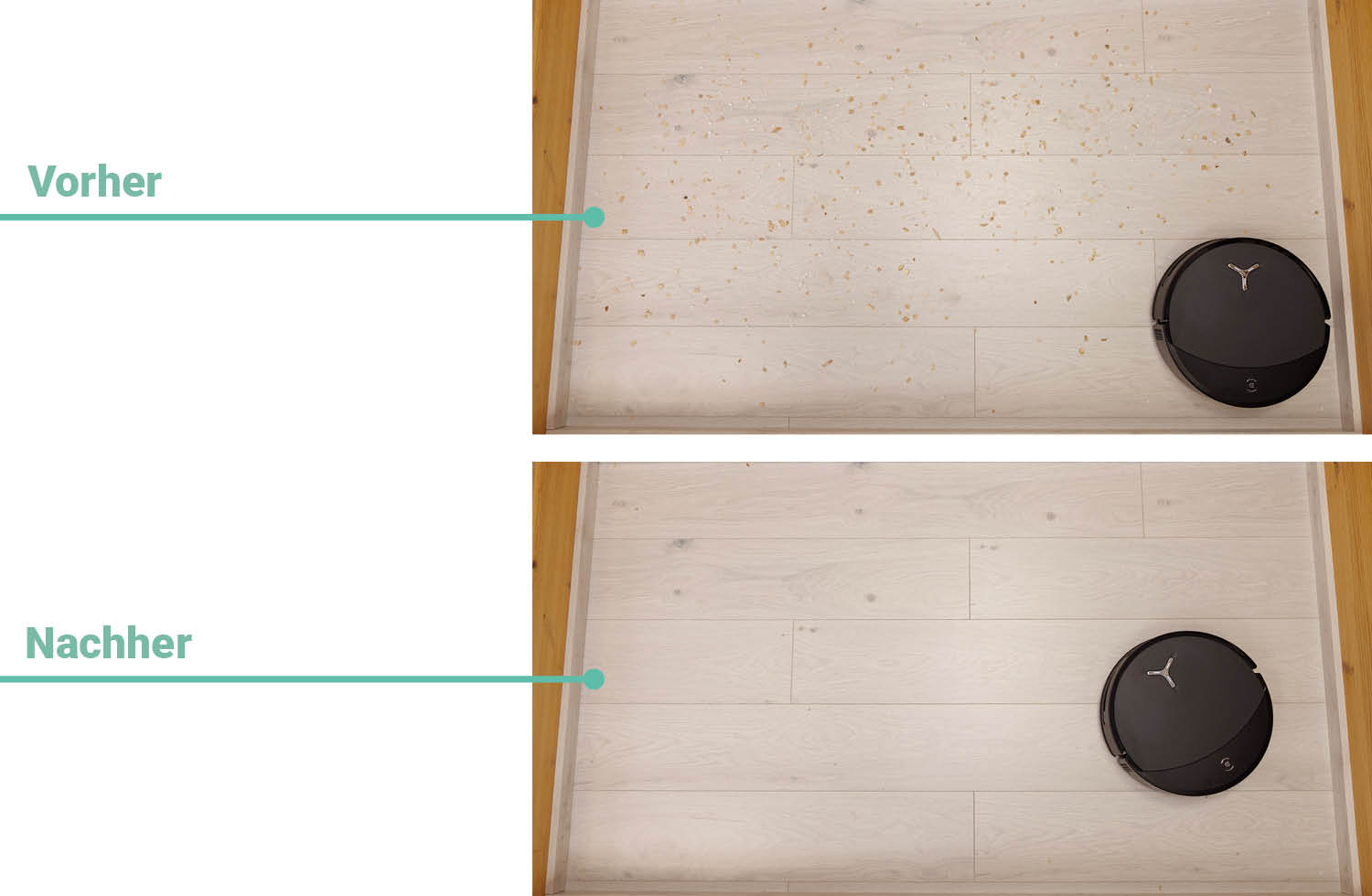

Laminat | So gut saugt der ECOVACS DEEBOT T90 PRO OMNI auf Hartboden
Der ECOVACS-Saugroboter fährt das kleine Testareal sehr gründlich ab, und zwar im doppelten Schachbrettmuster. So erreicht er die Stellen mehrfach und saugt sehr gründlich. Schließlich landen 97,53 g wieder im Staubbehälter. Das ist ein guter Wert, allerdings nehmen einige Konkurrenzmodelle mit weniger Überfahrten ähnlich viel Schmutz auf.

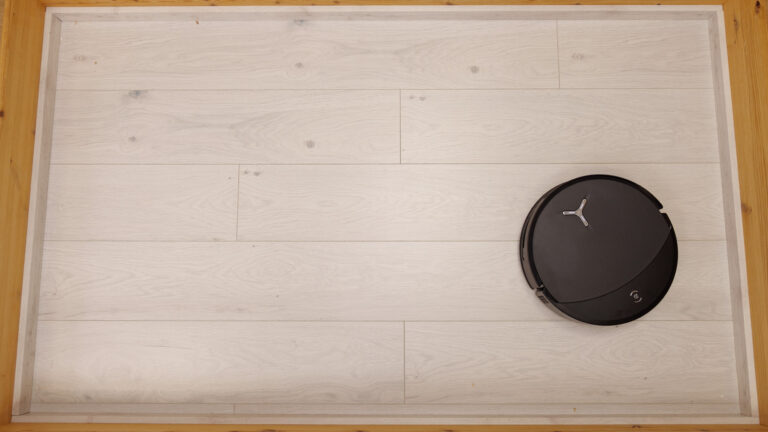

ECOVACS DEEBOT T90 PRO OMNI Saugen Laminat
Teppich | So gut saugt der Roboter auf Kurz- und Langflor

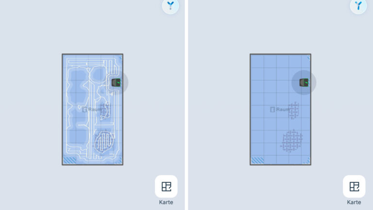

Auf dem Teppichboden wählt der DEEBOT T90 PRO OMNI erneut das Schachbrettmuster, das er zweimal abfährt. So saugt er schließlich 88,04 g wieder auf. Das ist ein hervorragender Wert, der deutlich über dem Durchschnitt liegt.
ECOVACS DEEBOT T90 PRO OMNI Saugen Teppich
Auf dem Hochflorteppich allerdings hat der Roboter so sehr zu kämpfen, dass er nicht mehr weiterkommt. Er signalisiert ein Feststecken und bricht die Reinigungsaufgabe ab. Auch nach mehrmaligem Starten kommt der ECOVACS nicht weit. Für so hohe Teppiche ist der T90 PRO OMNI daher nicht geeignet.
ECOVACS DEEBOT T90 PRO OMNI Saugen Teppich hoch
Haare | Die Bürste bringt’s!
Beim Umgang mit Haaren zeigt der Saugroboter seine Stärken. Sowohl auf Teppich als auch auf Laminat saugt der ECOVACS DEEBOT T90 PRO OMNI alle Haare (1 g) vollständig auf.
ECOVACS DEEBOT T90 PRO OMNI Saugen Haaren
Beim Blick unter das Gerät zeigt sich zudem, dass sich keine Haare verwickelt haben. Die neue Bürstenkonstruktion ist also bestens gegen Haarverhedderungen gewappnet. Das ist eine klare Verbesserung gegenüber dem DEEBOT X8 PRO OMNI, der in unserem Test ebenfalls in dieser Disziplin punkten konnte.
ECOVACS DEEBOT T90 PRO OMNI Saugen Haare nachher
Das bestätigt sich auch auf dem Hochflorteppich, auf dem sich der Saugroboter diesmal nicht festfährt. Auch hier hat der DEEBOT T90 PRO alle Haare aufgesaugt. Es finden sich zwar einige Schnitthaare unter dem Gerät, die sich aber nicht um die Bürsten gewickelt haben.
ECOVACS DEEBOT T90 PRO OMNI Saugen Haare Hochflor

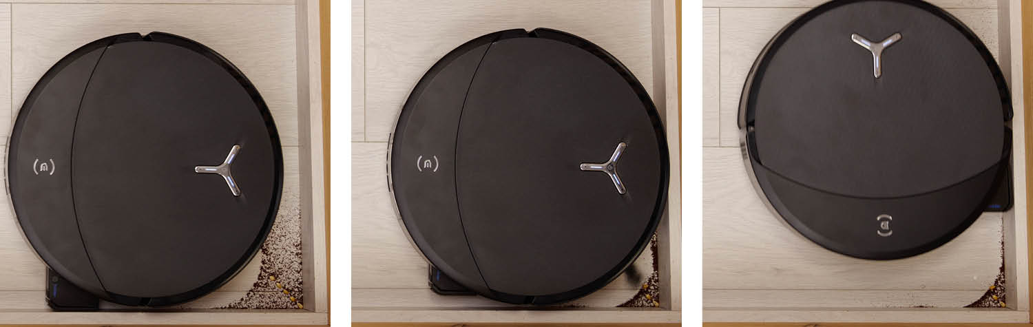

Ecken | Die Ausfahrfunktion fehlt
Bei der Eckenreinigung zeigt der ECOVACS DEEBOT T90 PRO OMNI klaren Nachholbedarf. Von den fünf diagonal in einer Ecke ausgelegten Maiskörnern erreicht der Roboter nur zwei. Das ist unterdurchschnittlich und liegt auch daran, dass die kleine Seitenbürste nicht zur Seite ausfahren kann. Dementsprechend viel bleibt auch vom verstreuten Kaffeepulver in der Ecke zurück.
ECOVACS DEEBOT T90 PRO OMNI Saugen Ecken
Fugen | Der neue Härtetest
Die ausführlichen Saugtests beschließt der Fugentest, der sich in diesem Jahr als neue Herausforderung im Portfolio unserer Testmethodik etabliert hat. In unterschiedlich geformten Fugen ist Kaffeepulver verstreut, das der Saugroboter heraussaugen soll. Damit simulieren wir etwa tiefe Ritzen im Dielenboden einer Altbauwohnung.
ECOVACS DEEBOT T90 PRO OMNI Saugen Fugen
Im Test zeigt sich, dass der ECOVACS DEEBOT T90 PRO OMNI aus der 4 mm tiefen und 17 mm breiten Fuge noch am meisten herausholen kann. Aus den weiteren Rillen entfernt der Saugroboter nur vereinzelt den Dreck. Hier offenbart das Gerät noch viel Luft nach oben und ist damit in unserem neuen Härtetest in bester Gesellschaft mit anderen Modellen seiner Klasse.

WISCHEN | Die rotierende Walze
Neben dem Saugen ist die Wischwalze ein Highlight des DEEBOT T90 PRO OMNI, die für eine gründliche Reinigung des Haushalts sorgen soll. Wir testen das Wischsystem mit hartnäckigen Flecken aus angetrockneten Matschschuhabdrücken sowie Kaffee- und Ketchupflecken. Außerdem überprüfen wir mit Kreidestiften die Reinigung in Randnähe und auf strukturiertem Boden.

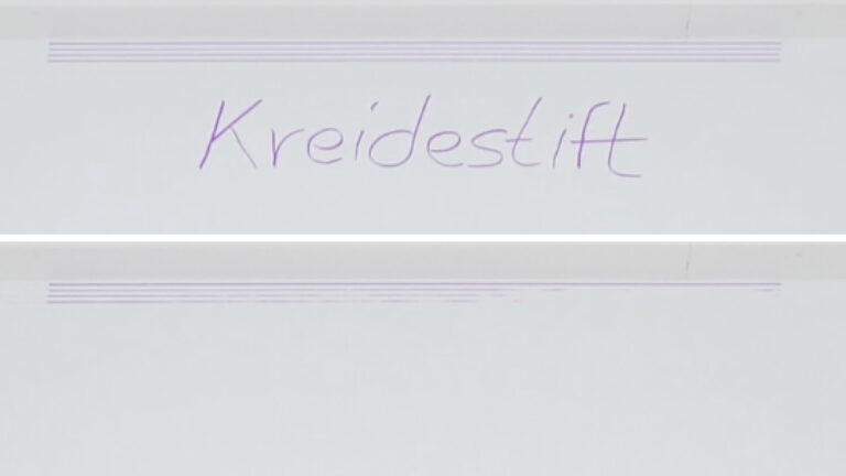

Flecken entfernen | Optisch einwandfrei
Der ECOVACS DEEBOT T90 PRO OMNI besitzt eine intelligente Fleckenerkennung, die in unserem Test sehr gut funktionierte. Die starken Verschmutzungen reinigte der Roboter sehr gründlich in mehreren Durchgängen und nutzte dabei auch mehrere Zwischenstopps an der Basisstation, um die Walze aufzufrischen. Das Ergebnis spricht für sich: Alle Kaffee-, Matsch- und Ketchupflecken sind vollständig entfernt!
ECOVACS DEEBOT T90 PRO OMNI Wischen nachher

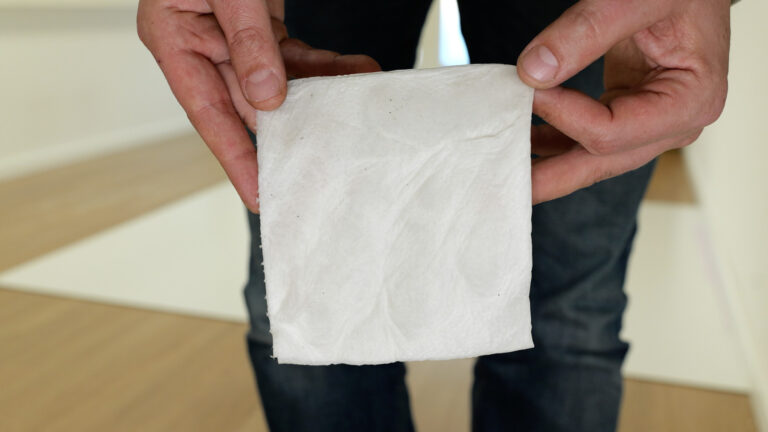

Schmutzaufnahme | Wirklich stark!
Dass der Schmutz auch wirklich vom Boden aufgenommen wird, zeigt ein weißes, feuchtes Tuch, mit dem wir im Anschluss an den Test nachwischen. Das Tuch bleibt dabei fast komplett sauber. Das ist ein hervorragendes Ergebnis, das die Wischwalzentechnologie eindrucksvoll unter Beweis stellt.
ECOVACS DEEBOT T90 PRO OMNI Wischen Schmutzaufnahme

Bei der Randreinigung treten dann allerdings die typischen Schwächen der Wischrolle auf. Mit der Ausfahrfunktion erreicht die Walze zwar alle vier aufgemalten Striche, kann sie aber nicht zufriedenstellend entfernen. Hier macht die Wischfunktion Abstriche, die bei der Kaufentscheidung berücksichtigt werden sollten.
ECOVACS DEEBOT T90 PRO OMNI - Wischen Rand
Boden mit Struktur | Fleck oder Hindernis?
Auf dem strukturierten Boden spielte die Flecken- und Hinderniserkennung dem Roboter einen Streich. Die Schrift deutete der DEEBOT T90 PRO OMNI offenbar als Hindernis und mied diese Stellen. Dementsprechend viel blieb vom Kreidestift auf dem Boden zurück. Das zeigt die Grenzen der KI-Erkennung auf strukturierten Oberflächen.
ECOVACS DEEBOT T90 PRO OMNI - Wischen Struktur
Flüssigkeiten | Erkennt er den verschütteten Kaffee?
Mit seiner Kamera kann der ECOVACS DEEBOT T90 PRO OMNI auch flüssige Flecken erkennen. Das ist wichtig, um die Reinigungsstrategie anzupassen. Der Saugroboter soll möglichst die Saugeinheit stoppen, die Bürsten anheben und nur mit der Wischfunktion die Flüssigkeit aufnehmen. In unserem Test mit verschüttetem Kaffee funktionierte das einwandfrei. Allerdings ließ sich das Gerät dabei sehr viel Zeit und benötigte 67 Minuten, um den Fleck in mehreren Durchgängen aufzuwischen. Sogar die zuvor frisch aufgefüllten Wassertanks der Station mussten wir zwischendurch wechseln.
ECOVACS DEEBOT T90 PRO OMNI Wischen Kaffee
Reinigungsdauer | Der größte Kritikpunkt
Da der ECOVACS DEEBOT T90 PRO OMNI nicht nur beim Kaffeetest, sondern auch schon bei den Saugtests mit dem doppelten Schachbrettmuster viel Zeit benötigte, haben wir das bei der Navigation mit Strafpunkten bewertet. Die intelligente Schmutzerkennung nimmt offensichtlich viel Zeit in Anspruch, sorgt aber in den meisten Fällen für sehr zuverlässige und gründliche Ergebnisse. Wer also Geduld mitbringt, wird mit sauberen Böden belohnt.

Selbstreinigung | Heiße Moppwäsche?
Im Anschluss an die Wischtests begibt sich der Roboter zur Station zurück, um die Wischwalze gründlich zu reinigen. Die Funktion ist äußerst praktisch und lieferte in unserem Test jederzeit wieder eine saubere Rolle. Die vom Hersteller versprochenen 75 °C konnten wir allerdings nicht nachmessen. Maximal 37,5 °C standen auf unserem Thermometer, was deutlich unter der Herstellerangabe liegt.
ECOVACS DEEBOT T90 PRO OMNI Wischen Selbstreinigung

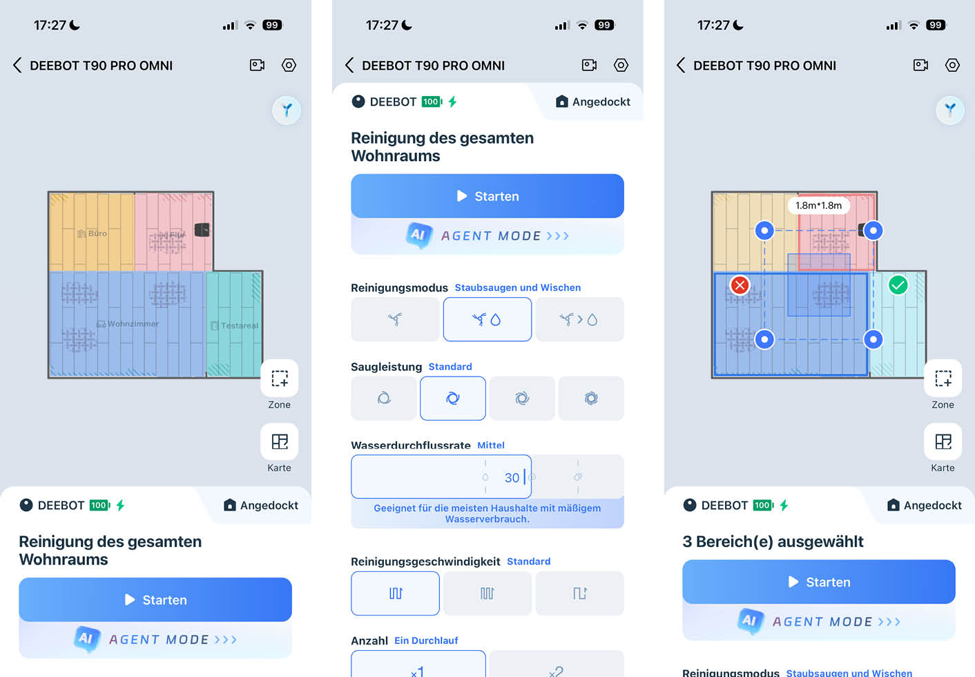

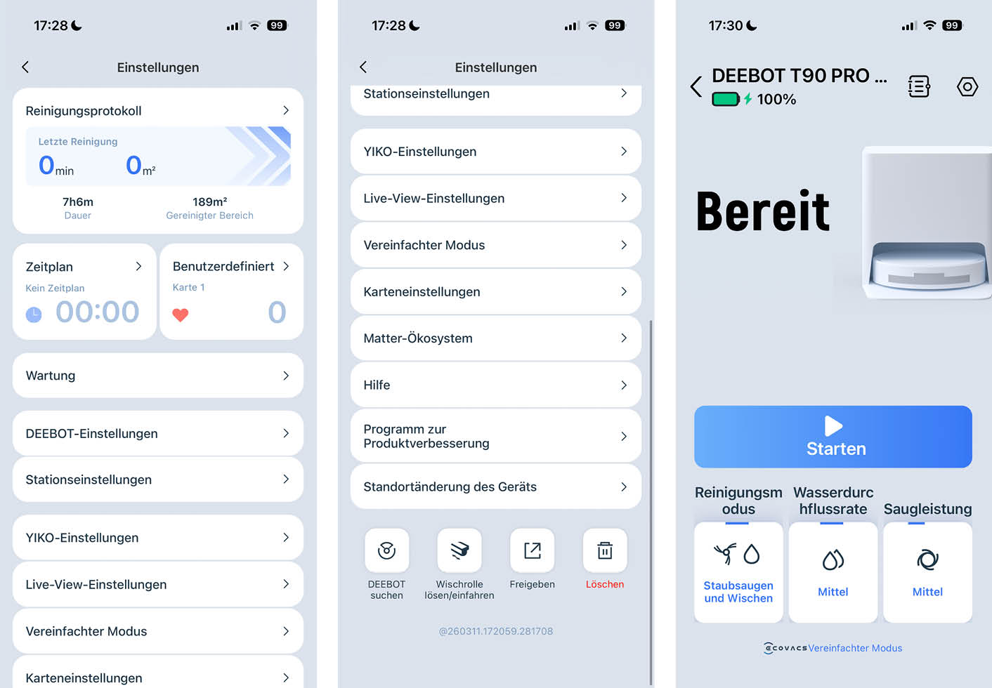

APP | Digitale Verwaltung
Wie es heutzutage üblich ist, wird der ECOVACS DEEBOT T90 PRO OMNI über eine eigene Anwendung gesteuert. Die ECOVACS HOME App ist übersichtlich aufgebaut und bietet vielfältige Einstellungsmöglichkeiten. Die wichtigsten Funktionen listen wir hier auf:
Karte
Kartenerstellung Durch ein kurzes Umschauen oder durch seine erste Reinigungsfahrt fertigt der Saugroboter eine detaillierte Raumkarte an.
Kartenbearbeitung Die Karte lässt sich in Räume einteilen, die einzeln benannt werden können. Ebenfalls lassen sich Bodenbeläge, Möbel, Richtungen, Sperrzonen und vieles mehr einrichten.
Karten-Backup Die erstellte Karte kann gespeichert werden, um sie bei Verlust neu zu laden.
Mehrere Karten Der Roboter kann mehrere Karten speichern und somit auf anderen Etagen eingesetzt werden. Die Umschaltung erfolgt manuell oder automatisch nach Erkennung der Umgebung.
Kartenansicht Es kann ausgewählt werden, welche Anzeigen auf der Karte sichtbar sein sollen.
Rotieren Die Karte kann jeweils um 90° gedreht werden.
ECOVACS DEEBOT T90 PRO OMNI App karte
Reinigung
Reinigungsmodi Der Saugroboter kann entweder nur saugen, saugen und wischen oder nach dem Saugen wischen. Außerdem gibt es den AI-Agent-Mode.
Geschwindigkeit & Anzahl Die gefahrenen Bahnen können in ihrer Enge eingestellt werden. Außerdem kann der Saugroboter einmal oder zweimal fahren.
Saugleistungen Es stehen vier Saugstufen zur Auswahl.
Feuchtigkeit Die Nässe der Walze lässt sich in 50 unterschiedlichen Stufen einstellen.
Benutzerdefiniert Jeder Raum kann mit einer individuell einstellbaren Leistung belegt werden. Diese findet man in den Robotereinstellungen der Station.
Räume & Zonen Der Saugroboter kann den gesamten Haushalt, ausgewählte Räume oder benutzerdefinierte Zonen reinigen.
ECOVACS DEEBOT T90 PRO OMNI App Reinigung

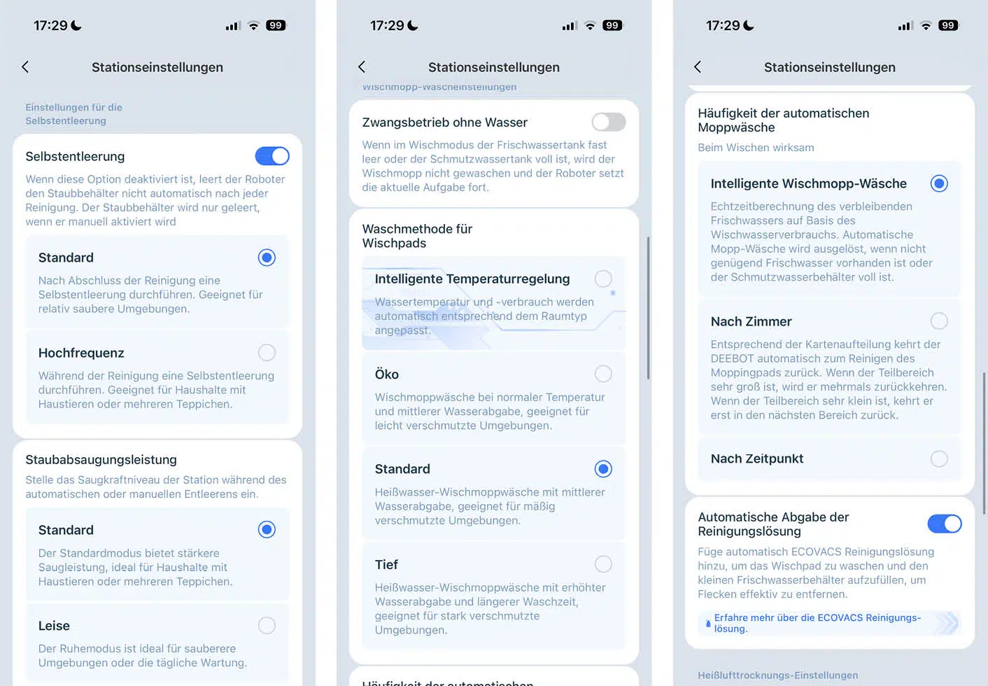

Station
Schnellzugriff Auf der Startseite können einzelne Funktionen der Station über den Schnellzugriff eingeschaltet werden.
Informationen Auf der Startseite können Informationen zu Füllständen der Station eingesehen werden.
Selbstentleerung Kann so eingestellt werden, dass sie nach jeder Reinigung oder sogar während der Reinigung den Staubbehälter entleert.
Modus Entleerung Die Station kann in der Absaugintensität eingestellt werden.
Zwangsbetrieb ohne Wasser Der Roboter reinigt ohne Moppwäsche weiter, falls die Tanks leer sind.
Waschmethode Die Moppwäsche kann in ihrer Intensität eingestellt werden.
Häufigkeit Es kann eingestellt werden, wie oft die Moppwäsche erfolgen soll.
Dauer Trocknung Kann zwischen 2, 3 und 4 Stunden eingestellt werden.
Energiesparendes Laden Der Roboter lädt nur außerhalb von festgelegten Spitzenzeiten.
Reinigungsmitteldosierer Für die Moppwäsche und das Wischen selbst lässt sich die Zugabe von Reinigungsmittel automatisieren.
PowerBoost Das PowerBoost-Laden kann konfiguriert werden. Außerdem kann der Roboter während Energiesparstunden laden.
ECOVACS DEEBOT T90 PRO OMNI App Station
Teppichreinigung
Modus Es kann eingestellt werden, ob der Roboter Teppich nur saugen, ignorieren, überfahren oder wie den Boden reinigen soll.
Teppiche zuerst Er reinigt die Teppiche zuerst.
Feinreinigung Teppich Teppiche werden im Schachbrettmuster gereinigt.
Teppicherkennung Kann auf normal oder fein eingestellt werden.
Boost Auf Teppichen kann der Roboter automatisch die Saugkraft verstärken.
Karte In der App können die Teppiche eingezeichnet und mit ihnen interagiert werden.
ECOVACS DEEBOT T90 PRO OMNI App Teppich
Roboter
Reihenfolge Die Reihenfolge der zu reinigenden Räume kann eingestellt werden.
Automatische Fortführung Sollte der Akku leer sein, lädt der Roboter auf und arbeitet danach weiter.

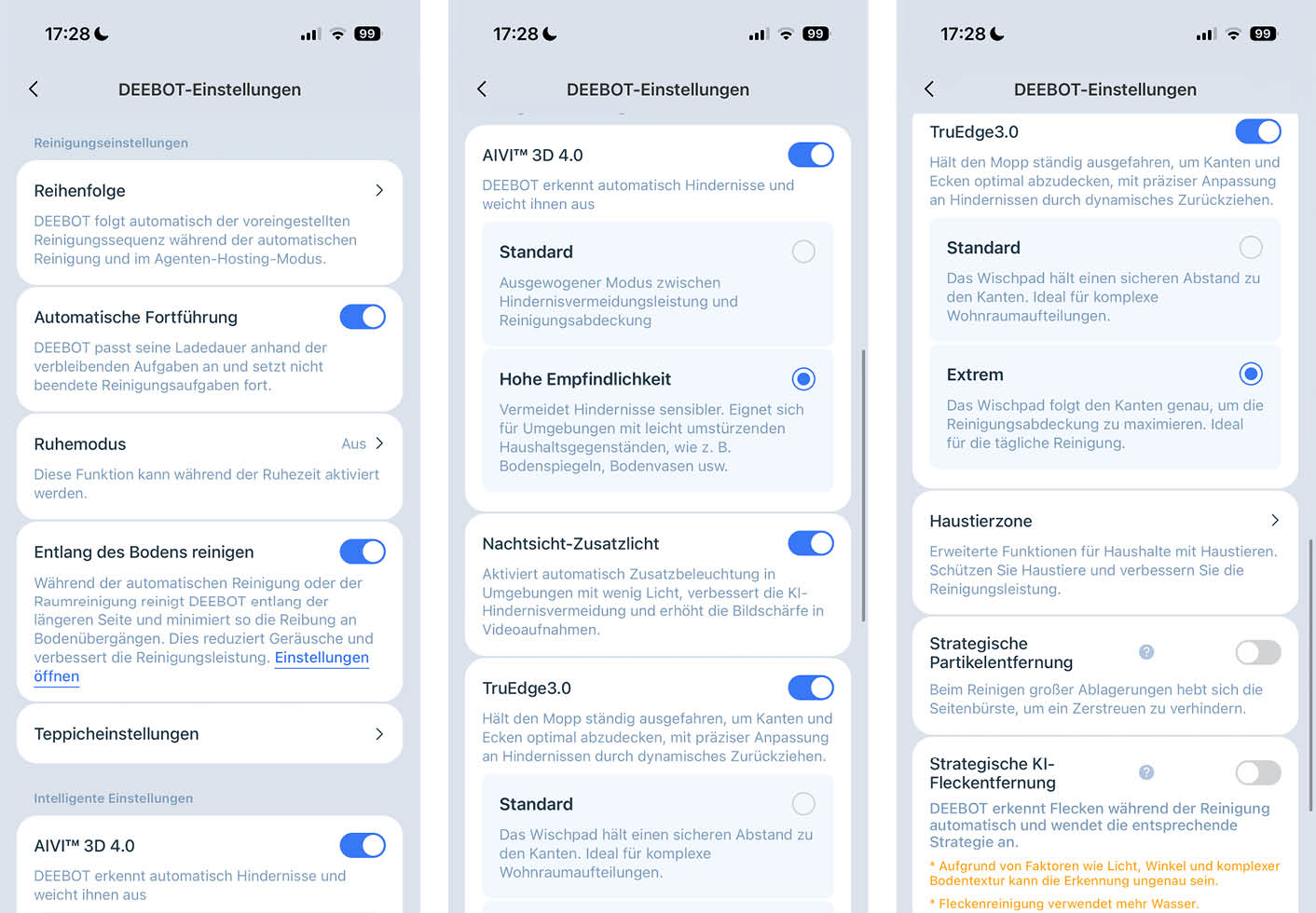

Ruhemodus Nach einer geplanten Zeit werden einstellbare Funktionen deaktiviert.
Entlang der Bodenmaserung Der Roboter kann entlang der Bodenmaserung fahren.
Intelligente Nacharbeit Wenn aktiviert, wischt der Roboter schmutzige Bereiche noch einmal nach.
AIVI 3D 4.0 Die Hinderniserkennung kann ein- oder ausgeschaltet werden. Es gibt auch einen Modus mit hoher Empfindlichkeit.
Nachtsicht-Zusatzlicht Der Roboter kann automatisch seine LED aktivieren.
Adaptive Kantenreinigung Das Ausfahren der Wischwalze kann aktiviert werden.
Haustierzone Der Roboter kann besonders auf Haustiere achten.
Fleckenerkennung Die KI-Flecken- und Partikelerkennung kann aktiviert werden.
Kindersicherung Sperrt alle Tasten des Roboters.
ECOVACS DEEBOT T90 PRO OMNI App Roboter
Sprachassistent
Sprachassistent YIKO Kann aktiviert oder deaktiviert werden.
Lautstärke Kann eingestellt werden.
Sprachbefehle Ein umfangreiches Register an möglichen Sprachbefehlen kann eingesehen werden.
ECOVACS DEEBOT T90 PRO OMNI App YIKO
Einstellungen
Live-View Der Zugriff auf die Kamera kann eingestellt werden.
Vereinfachter Modus Im vereinfachten Modus werden Symbole und Schrift größer angezeigt und die Einstellmöglichkeiten reduziert.
Roboter suchen Der Roboter kann gefunden werden, falls er irgendwo festhängt.
Standortänderung Der Roboter kann speziell gesichert werden, falls er den Standort wechselt.
Wischrolle lösen Die Wischrolle wird zum Entnehmen ausgefahren.
Freigabe Andere ECOVACS-Konten können auf den Roboter zugreifen.
Löschen Der Roboter wird aus der App entfernt.
Reinigungsprotokoll Zeigt vergangene Reinigungsaufgaben an.
Zeitplan Individuelle Reinigungsintervalle können programmiert werden.
Matter Der Roboter kann via Matter ins Smarthome-System eingebunden werden.
ECOVACS DEEBOT T90 PRO OMNI App Einstellungen

Erreicht die Moppwäsche wirklich 75 °C?
Das konnten wir in unserem Test nicht bestätigen. Laut Hersteller reinigt die Station die Wischwalze mit bis zu 75 °C heißem Wasser. Unser Thermometer zeigte jedoch maximal 37,5 °C. Die Walze kam dennoch sauber aus der Station heraus, und unangenehme Gerüche sind in unserem Test nicht aufgetreten. Die Heißlufttrocknung nach der Wäsche funktionierte zuverlässig.
